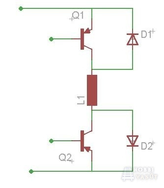

Tegyük fel, hogy a vezérlőpultunkat egy hálózati transzformátorról hajtjuk. Így adva van egy "X" voltos, stabil, 50 Hz-es váltakozó feszültség, melynek a fél periódusában pozitív, a másik fél periódusban negatív az előjele. A lenti kapcsolással "szétválaszthatjuk" a pozitív, illetve a negatív félperiódust, és ezzel nagyon egyszerűen megoldhatjuk a mozdonyunk irányváltását.
Motorv
A két hosszabb vezetékre kötjük a trafó két leágazását, a tranzisztorok bázisára pedig a PWM jelet. Hogyha Q1 bázisán van a jel, akkor Q1-en áram halad át, pontosabban a váltakozóáramnak az egyik fél periódusa. D2 dióda szintén vezet, vagyis az áramkör záródik L1-en (vagyis a motoron) keresztül. Ugyan ez történik az ellenkező fél periódusban is, visszafelé. Ennél a kapcsolásnál célszerűbb 16V feszültséget használni, ugyanis egy impulzus "teljes gázon" is csak 10 ms-ig tart, és 10 ms-enként ismétlődik. (Hogyha a 12V váltakozó feszültséget egyenirányítjuk, kb 16. voltot kapunk.)
