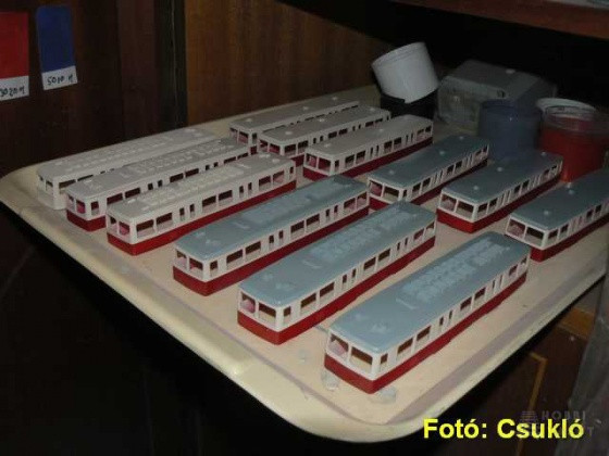

Fontos, hogy szálló por vagy festék-köd ne menjen a frissen festett, még száradó felületre.
A száradási idő nagyban függ a felvitt rétegek számától, a festék típusától és a hőmérséklettől. A száradást lehet gyorsítani, ha meleg levegőt keringetünk, de ezt ne a modelre közvetlenül irányítsuk hanem esetleg visszaverve vagy terítve, ügyelve a műanyag vagy sztirol modell hőállóságára. Arra is figyeljünk, hogy némely festék pont a lassú száradási idő hatására lesz rendkívül sima és egyenletes.
