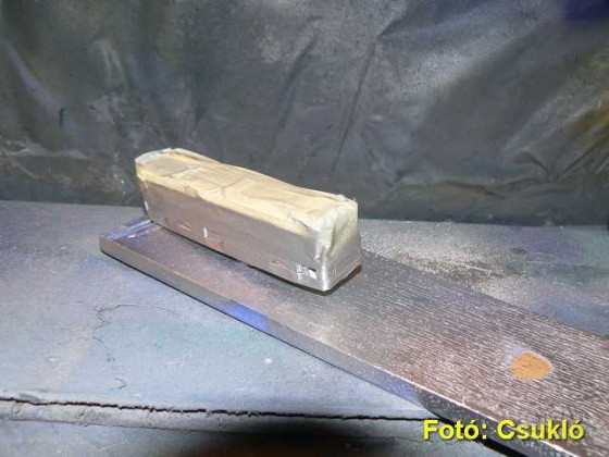

Festés előtt a festeni kívánt modellt tegyük tartóra. Én egy fa lécre rögzített, filmes dobozt használok, gyurma ragasztóval.
Kellő előkészületek után jöhet a festés.
Alapozót vagy a fehér színt 1-2 rétegben vigyünk fel a munkadarabra, ha a felületet világosabbra festenénk az eredeti színénél.

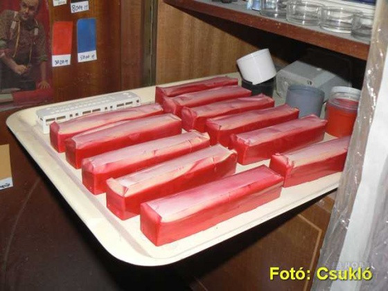

Alapszín felvitele után, kellő időt kell hagyni a száradásra. Ez esetenként min. 48-72 óra, de bizonyos festékek esetén ez egy hét is lehet. Erre azért van szükség, hogy a maszkoló szalag ne szakítsa fel az előző réteget.

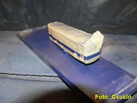

Réteges maszkolás: modelleknél nagyon látszik, ha nem megfelelő minőségű maszkoló szalagot használunk. Jobb minőségű maszkoló szalagnak, ami közvetlenül a maszkolási vonalon lesz, oda TAMIA szalagot javaslok. Ezt modellboltokban be lehet szerezni. E réteg felé, ahol csak az egyszerű takarás és befedés a cél, megteszi a TESA, vagy a T*SCO-gazdaságos is.
A festék felvitele: a szóró eszközt kb 20-30 cm-re tartsuk a modelltől, és egyenletes oda- vissza mozgatással fújjuk. Amikor elindítjuk a festéket az első 1-2 másodpercben NE a modellre irányítsuk, mert ha buborékos, azaz "köpköd" a festék, akkor így nem rontja el a  modellt.
Több réteg (3-5) felvitelénél célszerű annyi rétegben felvinni a festéket, amíg nem fed rendesen. A rétegek között legalább 15-20 perces szüneteket hagyjunk, mert így a festék nem folyik meg!  Az utolsó, „fedő” réteg után 30-60 perccel óvatosan szedjük le a maszkolást és hagyjuk száradni a modellt.
