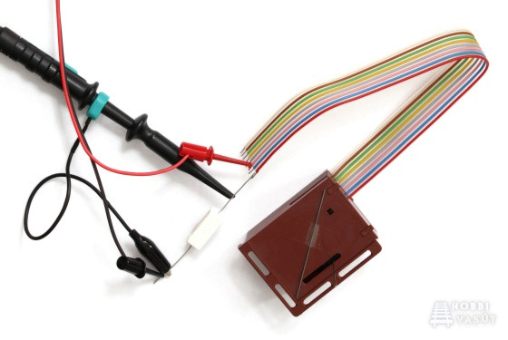

Meglepetésünkre, szinte minden leírt technikai adat megegyezett a valódi, mért értékekkel.
Ismét összeállítottuk a méréshez az áramkörünket, és mértünk.

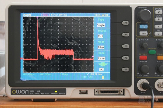

Váltási idő: Kicsivel több mint 1 másodperc
Állandósult áramfelvétel: 100-110mA (adatlapja 75 mA-t ír)
Induló áramfelvétel: max. 550mA (pár msec ideig. Adatlapja 500mA-t ír)
Mérete: 62 × 49 × 23 mm
Messze barátságosabb értékeket kaptunk, és valljuk be az az 1 másodperces váltási idő, nagyon szívmelengető. Mivel a digitális rendszerekben sűrűbben okoz problémát az áramfelvétel kérdés, (az eszközök maximális terhelhetősége okán), így ezt a váltóművet már bátrabban tudjuk ajánlani.
