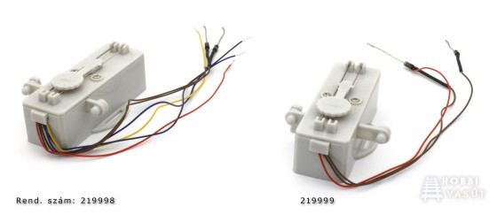

Részletes boncolás alá vettük a Conrad 219998 és 219999 típusú asztal alatti állítóművét. Néztünk váltási gyorsaságot, áramfelvételt, beszerelést, mindent!
Bizonyára senkinek nem kell bemutatni a Conrad állítóműveket. Évek óta használt és jól bevált asztal alatti állítóművek.
Elsősorban ugye szívóssága és az ára az ami megfog minket a kiválasztáskor. Sajnos ezek mellett viszont van rossz tulajdonsága is, melyről nem szabad elfeledkezni. Aki már használt más fajta állítóműveket is, az pontosan tudja mi az amiről beszélünk.
Nézzük sorban az előnyöket és a hátrányokat is, fontossági sorrendben.
Előnyök:
  • Olcsó (Conrad.de: 6.95 Euró, Conrad.hu: 1990 Ft - A cikk írásakor)
  • Semmilyen különösebb karbantartást nem igényel
  • Váltó és egyenáramról is működtethető
  • Vezérelt kontaktusai relatíve nagy áramterhelhetőségűek
  • Használható digitális rendszernél
  • Kiváló önreteszelődés
Hátrányok:
  • Eléggé hangos a váltáskor
  • Sebességét nagyon nehezen lehet szabályozni (kizárólag "hack-eléssel")
  • Vezérelt kontaktusainál nem ritka az érintkezési hiba, vagy prellezés
  • Digitális rendszerben való használatkor speciális dekódert igényel, az áramirány fordítás miatt.
Látható, hogy kap tőlünk ez a váltómű hideget-meleget, de továbbiakban inkább nézzük meg, hogyan is működik. Hogyan tudunk egy-két paraméterén javítani!
