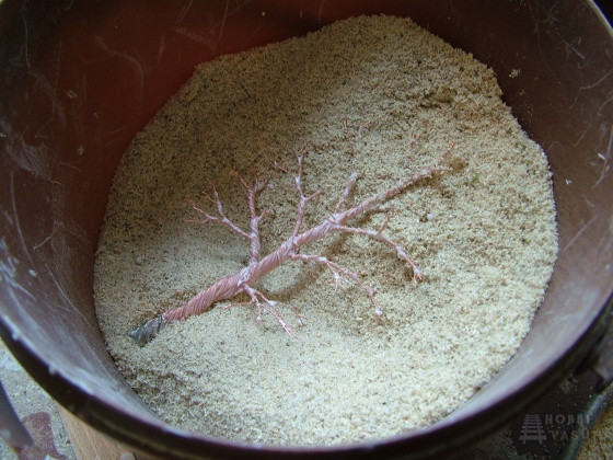

Törzskészítés folyamata:

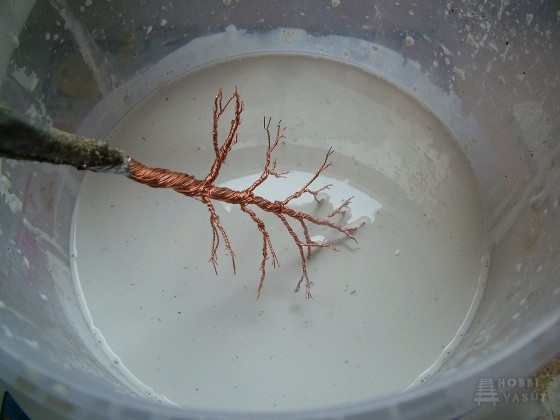

Mártsuk bele lassan a ragasztóba a fát, és hagyjuk benne állni 1-2 percig.
Ezt a vödrös megoldást annak javaslom, aki egy kisebb - nagyobb erdő készítését szeretné elvégezni otthon.

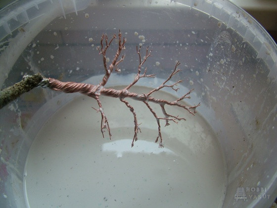

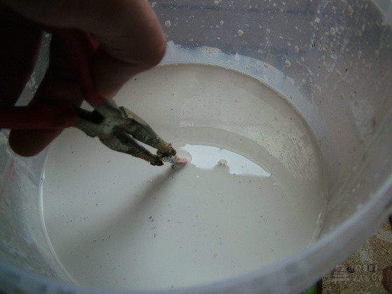

Aki viszont csak egy - két fát szeretne készíteni, annak olcsóbb megoldás, ha egy kisebb edénybe készíti el a ragasztót, és ecsettel hordja fel a fára.
Csöpögtessük le a ragasztót

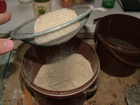

Mártsuk bele a fűrészporba, majd...

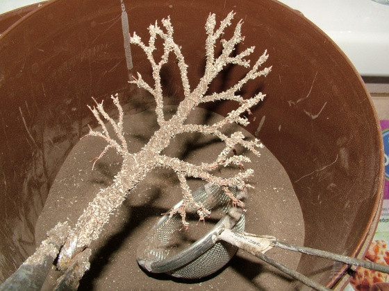

...szitáljuk is a fűrészport a fára

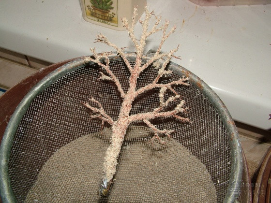

Végül szitáljuk le homokot is
