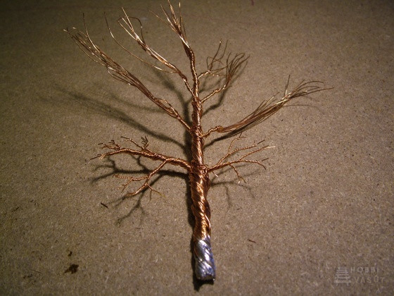

Képekben az új fa váza:
Újdonság, hogy a vezeték végét összeforrasztottam, így erősebb lett a fa alja, könnyebb elhelyezni az asztalon, és könnyebb kézzel dolgozni vele.

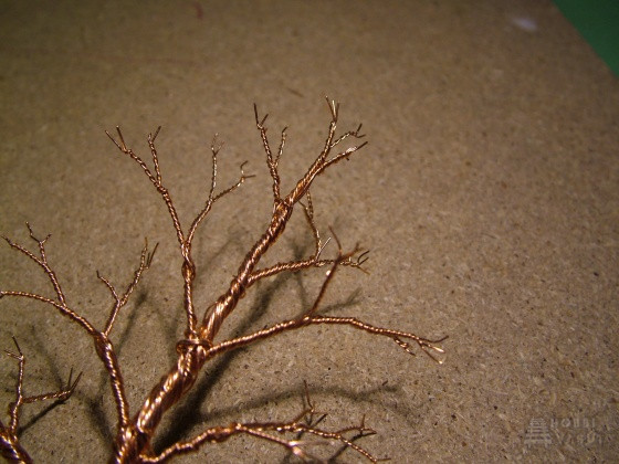

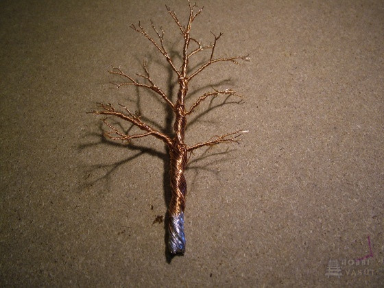

Lépésről lépésre kihajtottam az ágakat
Minden ág kihajtásakor ügyelni kell a „Y” végződés megtartására, így könnyebb lesz rögzíteni  a kiválasztott lombanyagot.
