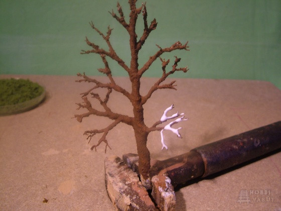

Következő lépés az ágak beragasztózása normál faragasztóval.
A ragasztót minden ágra, hígítás nélkül, egy vékony ecsettel, vagy fokpiszkálóval hordjuk fel.

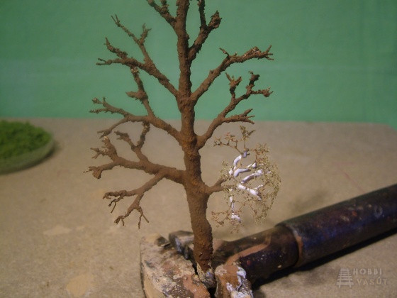

Majd helyezzük bele a ragasztóba gazokat
Itt is érdemes lentről felfelé haladni

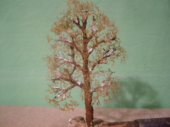

Amikor végeztünk a gazok beillesztésével, akkor hagyjuk színtelenre száradni a ragasztót.
Ez akár 1-2 órát is igénybe vehet, tehát legyünk türelmesek!
