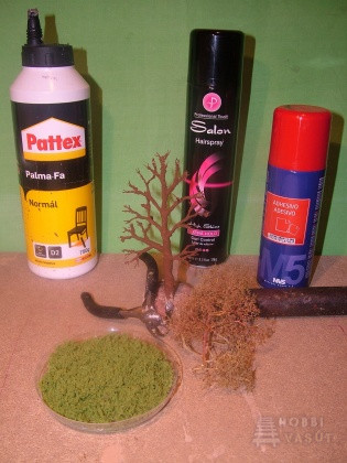

Befejezvén az utolsó részel, fellombozzuk a fánkat.
Üdvözlök mindenkit!
Az utolsó lépés következik, ami nem más, mint a „lombozás”.
Itt dől el igazán, milyen is lesz valójában a fánk. Sok múlik a lombanyagok minőségén és árán, valamint, hogy melyik típusú lombanyag mire is jó.  Nekem az eddigi tapasztalataim alapján legjobban a „szárított gazos” módszer tetszett meg.  Ennek a módszernek a legjobb szerintem az ár/érték aránya, ugyanis 1 csomag „szárított gaz" árából 8-10, közepes magasságú H0 fa jöhet ki, és utána tetszés szerinti minőségű lombot vásárolhatunk rá.
Kezdjünk is rögtön bele!
Először is, ami szükséges a lombozáshoz:
Normál fa ragasztó, illetve ragasztó spray, hajlakk, szárított gaz, lomb, és természetesen a festésből már megszáradt fának a törzse.
