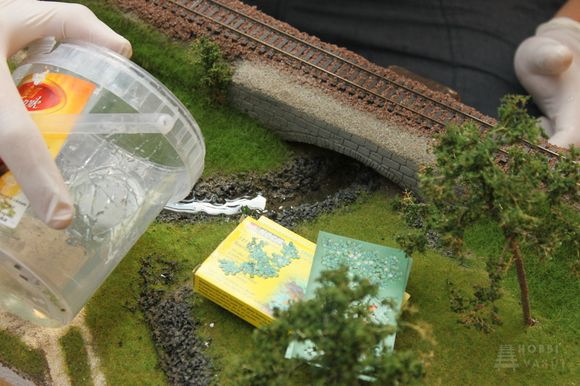

Figyelem! Jól szellőző helységben végezzük ezt a műveletet. Káros, és rettentő büdös ez az öntőgyanta. Lakásban semmiféleképpen ne tároljuk és használjuk.
Egy kis reklám a jó dolgoknak - Ő a gyanta

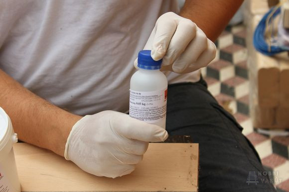

Ő a katalizátor (etil-metil-keton)

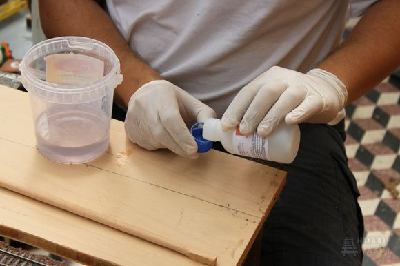

Katalizátort kupakkal adagoljuk. Inkább a kezünkre öntsük, mint bele a gyantába

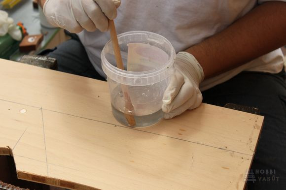

Keverjük el nagyon alaposan. A két anyag elkeveredését szemmel nem lehet látni, tehát keverjük legalább 1 percig intenzíven, de ne buborékosra!

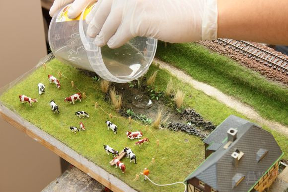

Kezdjük meg az öntést
Nem fog magától folyni mindenhova. Nekünk kell önteni oda, ahova akarunk

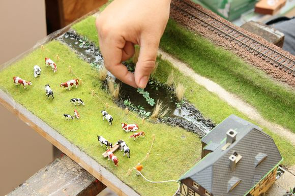

Vízinövények, tavirózsák (Noch lézervágás)

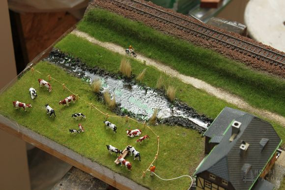

Ráncos, szilárdult gyanta
