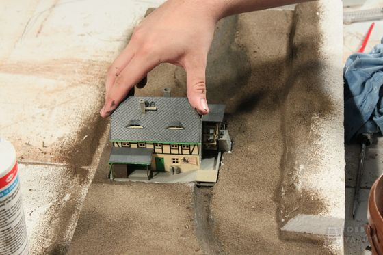

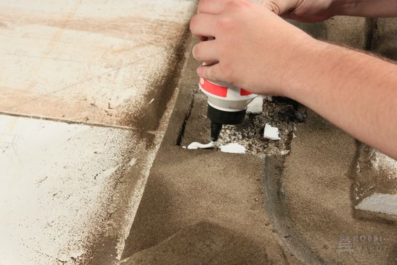

Mivel a patakban víz (műgyanta) is fog folyni, így feltétlen le kell ragasztani a házat a helyére, majd kitömíteni. Különben az egész befolyna a ház alá.
Hogy egyenesen álljon a ház, tehetünk be alá kis hungarocell darabokat
Beragasztást követően ezzel a lépéssel készen is vagyunk
