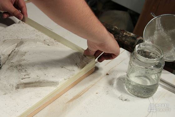

Vegyük elő a széles maszkolószalagot
Ragasszuk körbe a dioráma szélét

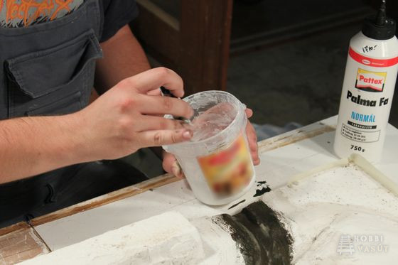

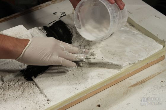

Keverjünk be hígabb ragasztót (1:1 arányú víz-ragasztó)
Kézzel kenjük szét a felületen

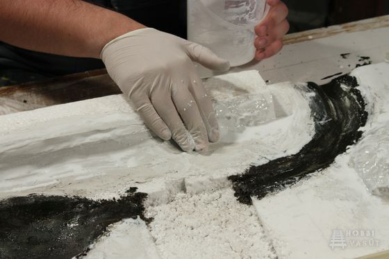

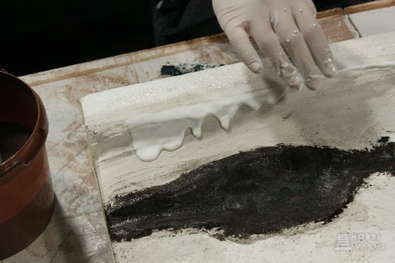

Ha le akar folyni, akkor siessünk :)
A töltés oldalát kézzel kell alaposan bekenni, mert onnan könnyen lefolyik

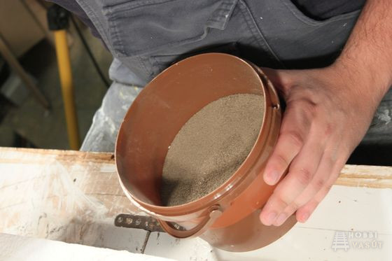

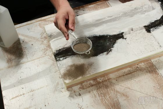

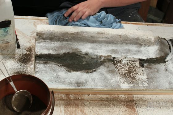

Vegyünk szitált homok és föld keveréket

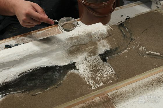

Egyenletesen szórjük végig az egész felületet
A töltés szélére csak úgy tapad fel a homok, ha szórás közben ráfújjuk... Vagy megdöntjük az egészet.
"Áztassuk" el ismételten ragasztóval (NEM kézzel kenve)
A teljes felületen végezzük ezt el

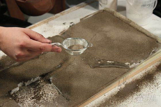

Majd szórjunk rá még egy réteg homokot

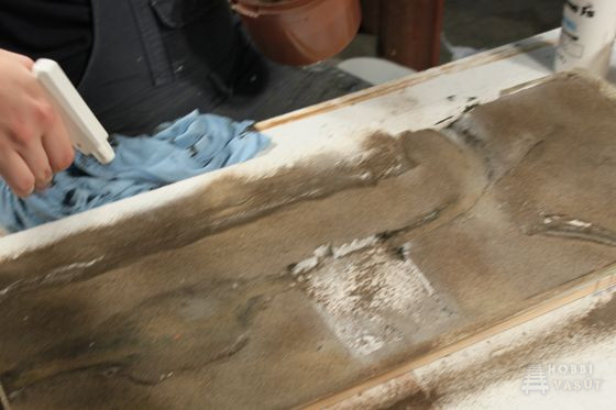

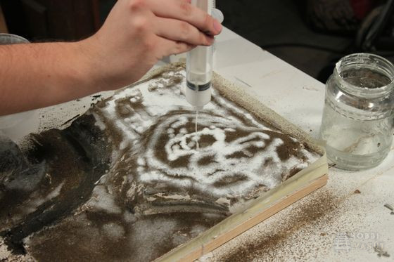

Fújjuk le, óvatosan permetezve vízzel (hogy megfolyjon a ragasztó)
Majd ahol nagyon felázott, szórjunk ismét homokot

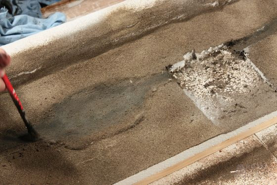

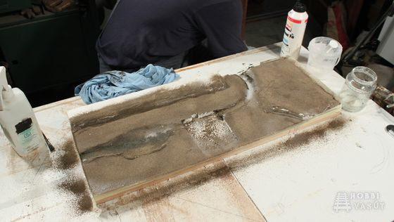

Mederből a felesleges homokot távolítsuk el. Ezzel is karcoljuk, koptatjuk a felületet.

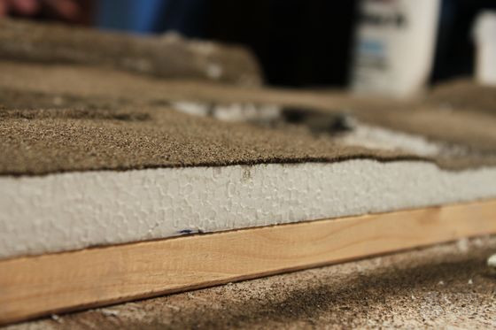

Száradás után, nagyon szépen látszanak a rétegeink
