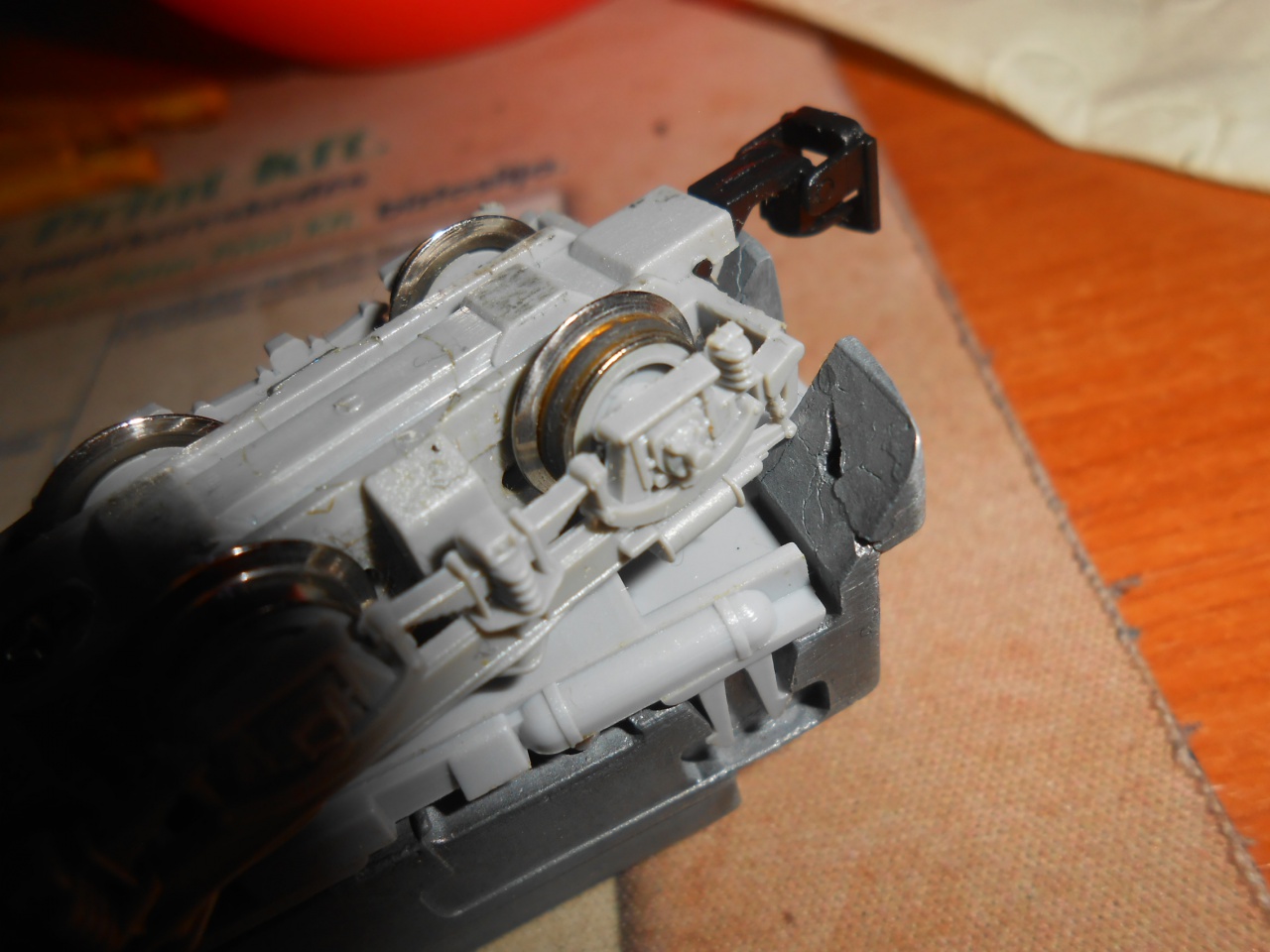

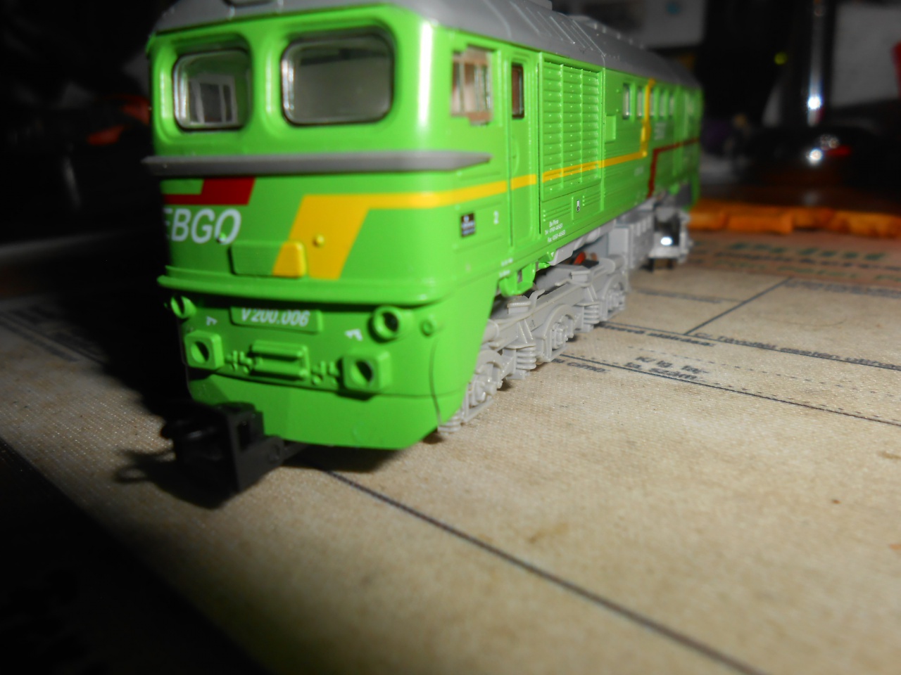

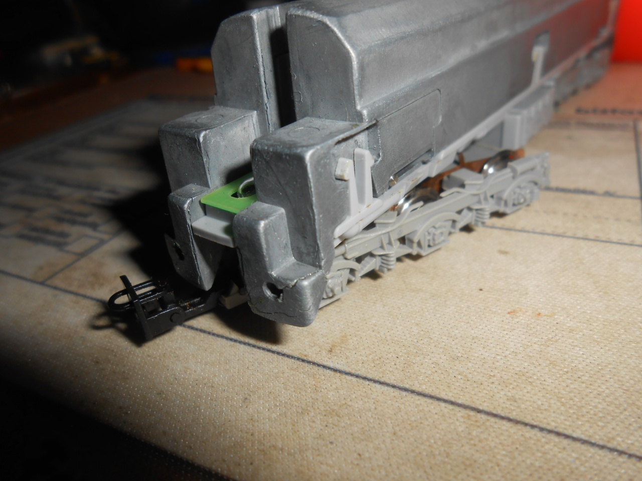

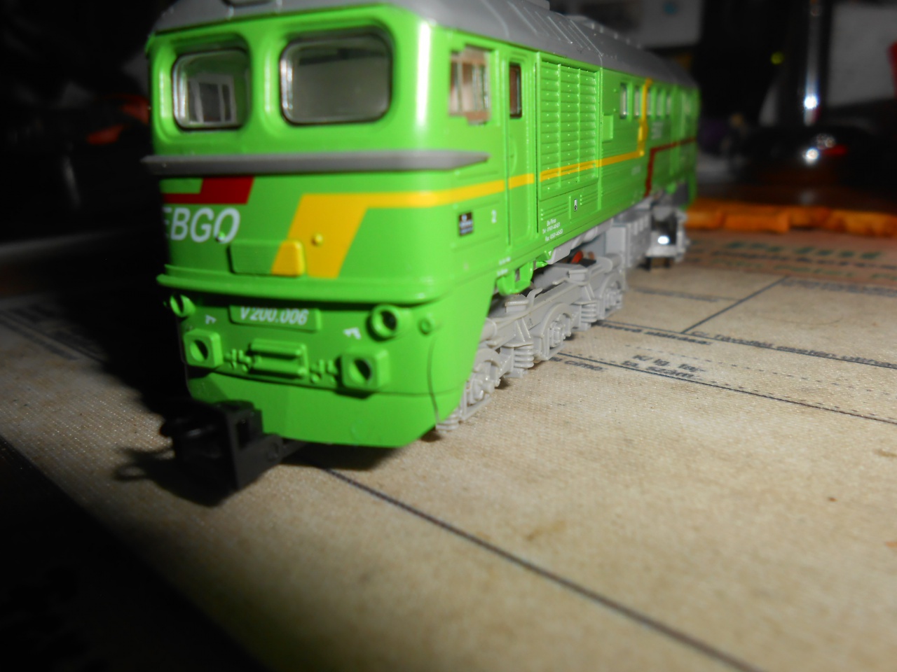

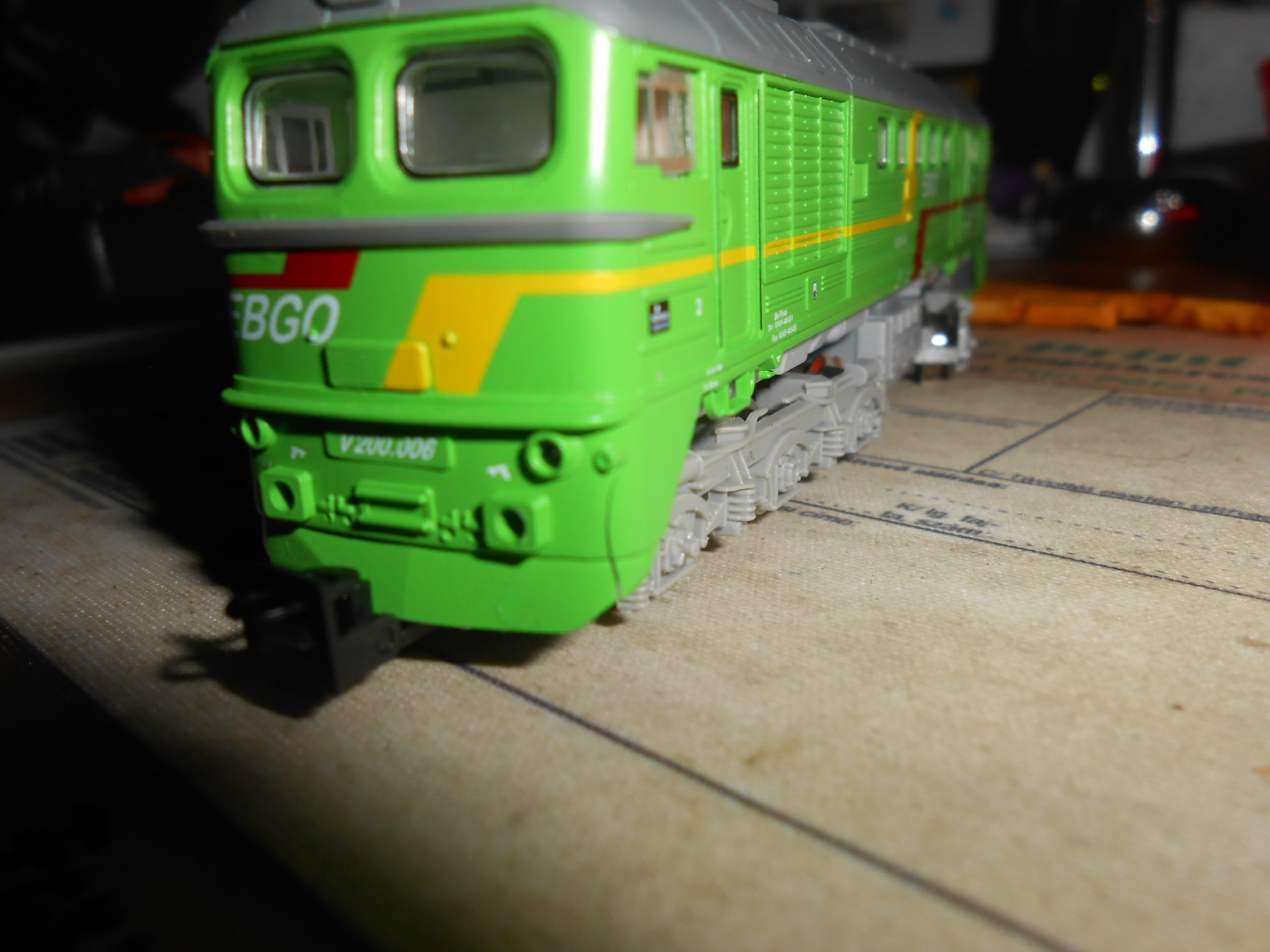

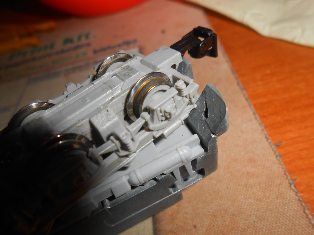

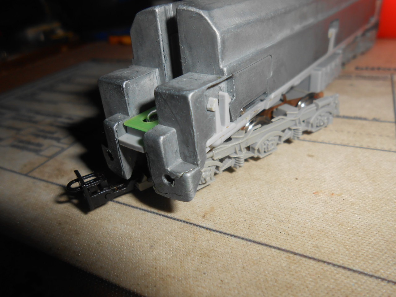

Tisztelettel köszöntök mindenkit !
Néhány év passzív jelenlét után most egy kérdéssel zavarnálak benneteket.

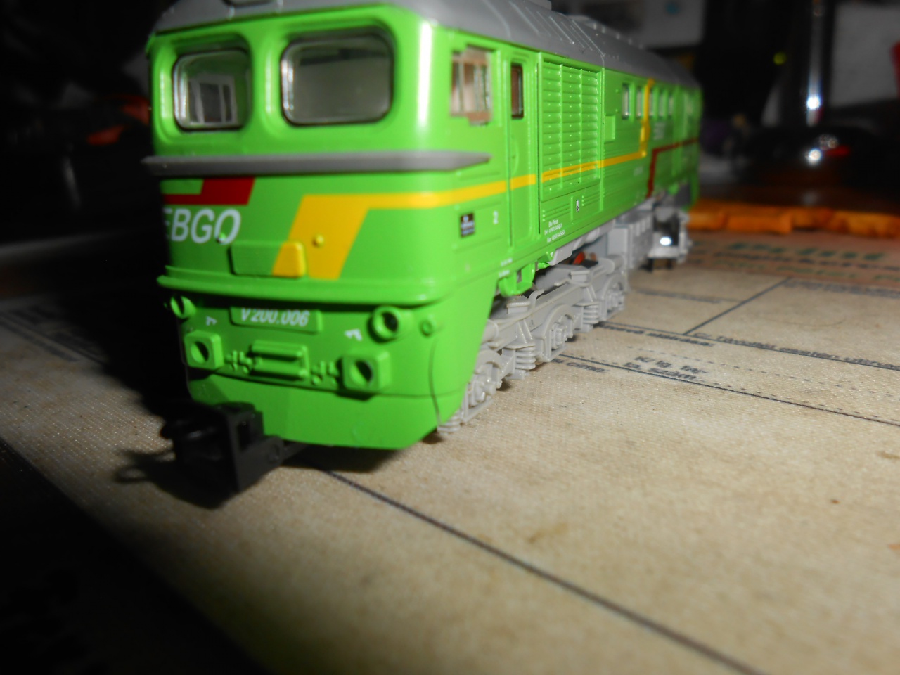

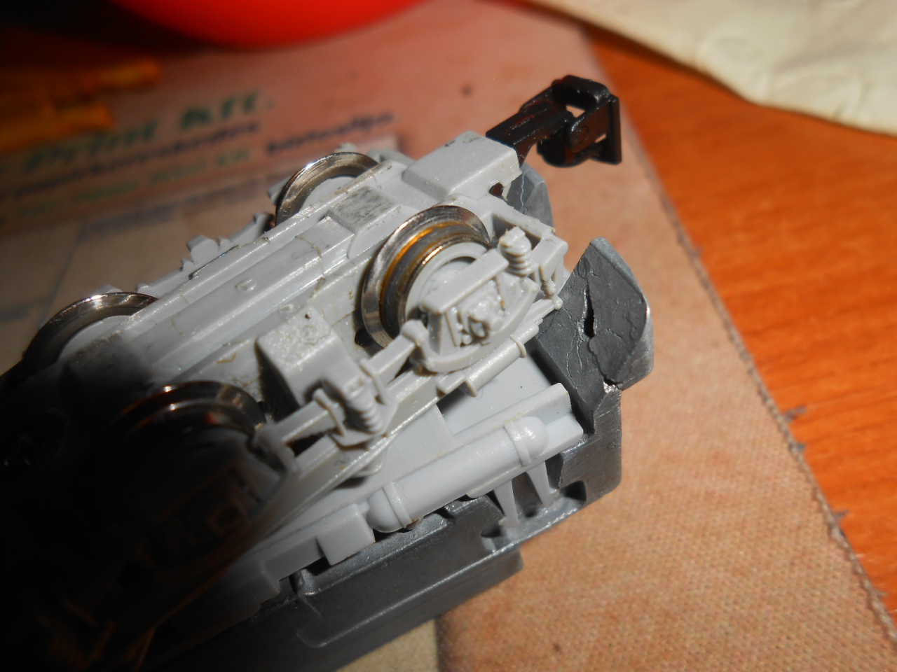

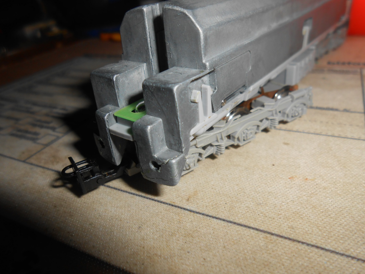

Felütötte nálam is a fejét az ónpestis. Tudom hogy volt már téma (nemrég PIKO ICE ), de a régi hozzászólásokat nehéz visszakeresni. Szóval mit lehet tenni ezzel ?
Nagyon bosszant mert a kaszni is elrepedt, levenni alig lehet az öntvényről. Érdemes megcsiszolni? Vagy széthullik az egész? Azért is aggaszt mert van még két MÁV -os gépem, bár azok évjáratra újabbak, de nem szeretnék így járni velük. Ezt 6 éve vettem használtan, nem tudom a korát. (Tillig V200 EBGO)
Segítséget előre is köszönöm.
Jani
(#57182) etwg válasza kovjan hozzászólására (#57178)
Szept 2, 2017 |
Nem sokat lehet ez ellen tenni. A beteg öntvény beteg marad és dagadhat a jövöben is, vagy szétesik teljesen.
A még egészséges modelleket szobahömérsékleten tárolva többnyire megelözhetö a cinkpestis. |

(#57197) kovjan válasza etwg hozzászólására (#57182)
Szept 2, 2017 |
Nálam vitrinben és egy beépített szekrény legfölső polcán (plafon-50cm) vannak a modellek. Lehet hogy ott magasabb a hőmérséklet, akkor ezzel rosszat tettem nekik? Vagy azért ekkora hőmérséklet különbség nem számít?
(#57198) etwg válasza kovjan hozzászólására (#57197)
Szept 2, 2017 |
Nem tudom, általában inkább a fagyot szokták emlegetni mint okot, de már én is találkoztam több modellel, amik a tulajdonosánál soha nem voltak hidegben.
Persze, ha hibás (piszkos a fém) az öntvény, akkor lehet, hogy attol is instabillá válik. |

Nálam sem a fagy lehet az okozó, köszönöm az infókat. |

Nem lehet, hogy a gyártás-szállítás-raktározás folyamán indulhatott be a folyamat? |

Ki tudja? Senki sem foglalkozik ilyen behatoan a kérdéssel. A gyárnak mindegy, legfeljebb egy ujabb modellt ad el. A modellezöre meg ...... magasból fö az, hogy fizet. |

Már az olvasztóban megvolt pecsételve az anyag sorsa. Sajnos a spórolásnak általában ez a vége. |

(#57258) masTTertape válasza kovjan hozzászólására (#57178)
Szept 11, 2017 |
Az ónpestises Szergej öntvénnyel kapcsolatosan keress meg az ismert elérhetőségeimen! Van rá megoldás, kezelhető, javítható a probléma. Persze a repedt kaszni már nem, de ha nincs pikkelyesre repedezve az öntvény, akkor van megoldás.
Üdv,
Gábor |

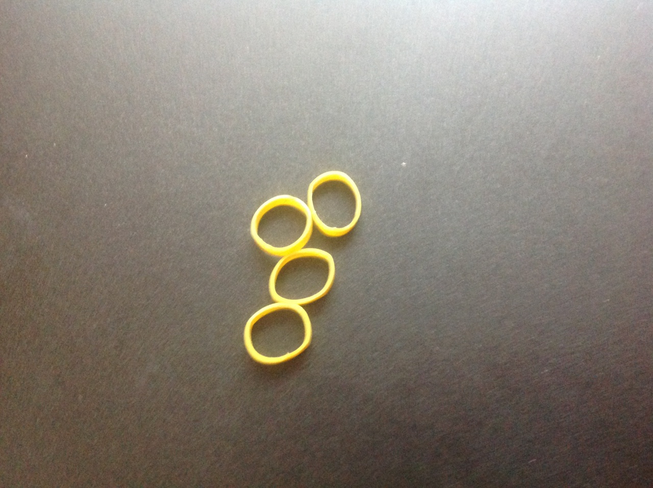

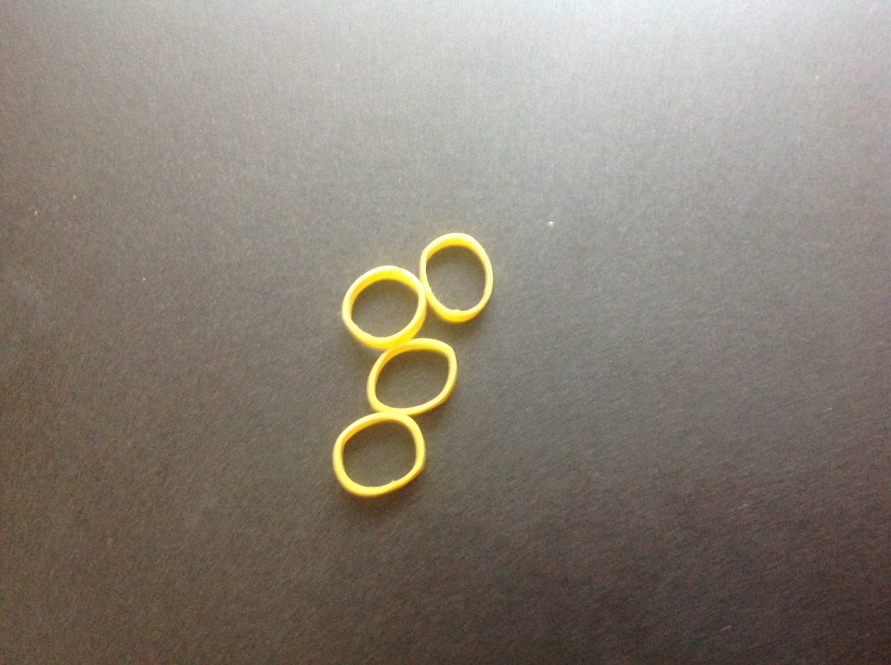

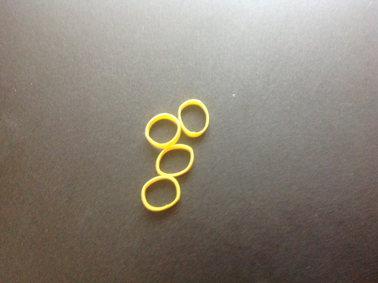

(#57313) etwg hozzászólása
Szept 20, 2017 |
Kühn ügyfélszolgálat.
Sajnos van ettöl a gyártol néhány modellem, s mit ad isten még a vitrinben is tönkre mentek rajtuk a tapadogyürük. Ez is a "kimagaslo" minöségre utal. Érdekes modon más eredetü, sokkal öregebb modellekkel ilyen gond eddig nem volt, azokon a gyürük használat közben szoktak tönkremenni, s nem tul gyakran.
Ezt tetözi meg a gyár, aki nem igen szállitt a viszonteladoinak - kedvenc boltomban már >1 éve nincs tapadogyürü.
Felvettem velük a kapcsolatot, ami csak tetözte a cég életképtelenségét. Két darab ilyen "minöségü" gyürüért 3€-t kérnek, majd valoszinüleg aranyozott boritékban küldik, mert a postaköltség ennek a többszöröse lenne.
Egy szoval nálam ez a cég leszerepelt. A tapadogyürü kérdést más forrásokbol megoldom, de többé tölük modellt nem veszek.

Kuehn modell kerekére más modellgyártó tapadógyűrüje nem jó??? pld.: Tillig?? Bramos?? Ja és ott az a zöld amerikai izé, amit békanyálnak csúfolnak, az sem jó??? |
(#57316) etwg válasza róbertke hozzászólására (#57315)
Szept 20, 2017 |
Sajnos nem mert elég ütödött formáju a kerékhorony. De már megoldottam a gondot saját tapagogyürüvel.... csak egy célszerszámot kellett csinálni az esztergapadra. |
(#57317) róbertke válasza etwg hozzászólására (#57316)
Szept 20, 2017 |
1) Átesztergáltad a hornyot??
2) Forrasztóón segítségével eltüntetted a hornyot??
3) Speciális lyukasztót amivel szilikon lapból gyűrüt tudsz kivágni??
4) Horony nélküli kereket rendeltél (tudom, te ezt nem csináltad, de én igen a H0 Gützold Szergejemnél) |
(#57318) etwg válasza róbertke hozzászólására (#57317)
Szept 20, 2017 |

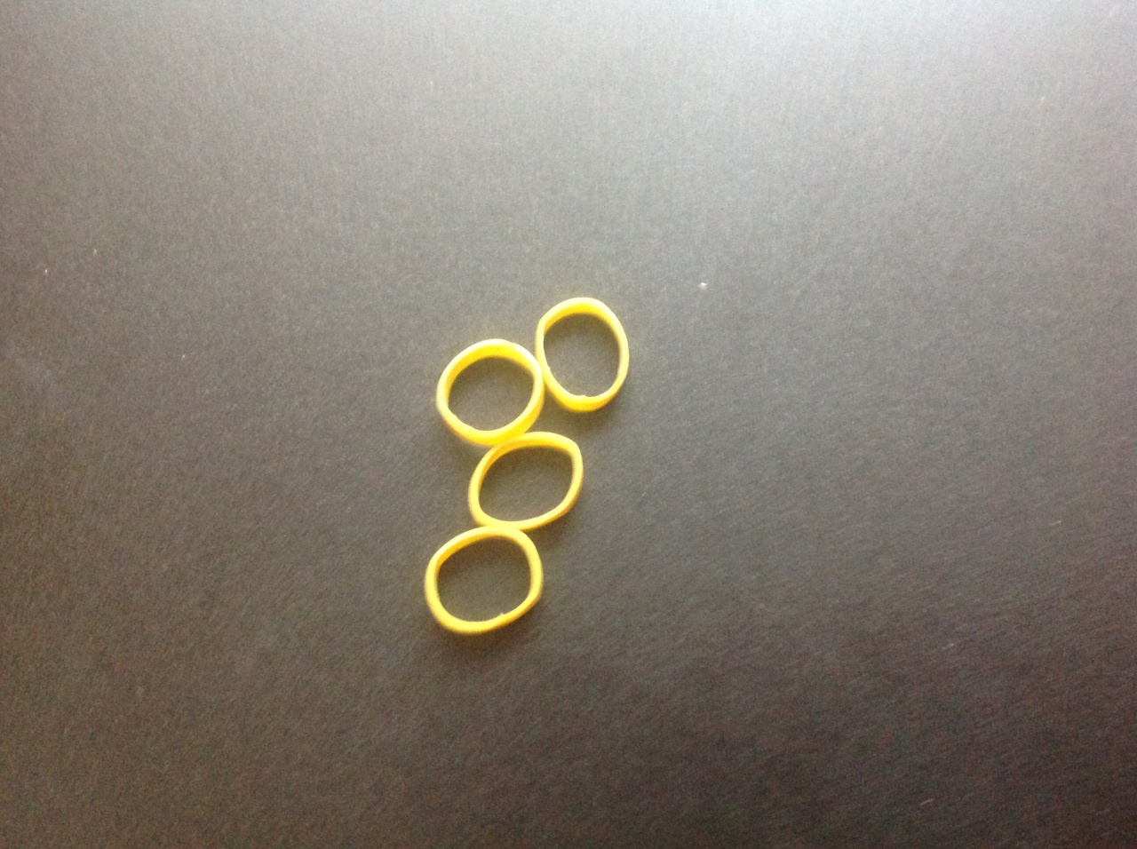

Nem, az esztergapadra csináltam egy kést amivel bármilyen tapadogyürüt lehet csinálni szigetelöcsövekböl ( termocsö).
Horonynélküli kereket a roco szergejre vettem, azota nem is siklik ki. |
(#57319) etwg válasza etwg hozzászólására (#57318)
Szept 20, 2017 |
Igy néznek ki:
(#57323) róbertke válasza etwg hozzászólására (#57319)
Szept 20, 2017 |
Amikor rárakod a kerékre, csinálsz vele még valamit, pld.: hőkezelés??? |
(#57324) etwg válasza róbertke hozzászólására (#57323)
Szept 20, 2017 |
Nem, mert alapbol kisebbet vágok ( ezek pl 6 mm átméröjü csövek a kerékre meg kb 7,2 mm kell) és igy nyujtom meg a kerékre. A termocsö eléggé engedékeny és ehhez a kerékhez amugy is csak 0,9 mm széles gyürü kell. |

(#57460) masTTertape válasza etwg hozzászólására (#57316)
Okt 12, 2017 |
Kühn-re (is) jó pl Roco gyűrű, vagy más, kevésbé ismert gyártóké is. de a zsugorcsöves megoldás a legjobb. Én is azzal pótolom, ami éppen nincs raktáron. Pedig itt aztán dögivel állnak a gumigyűrűk.  |
