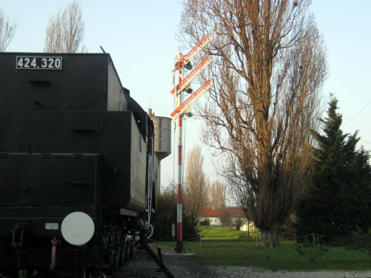

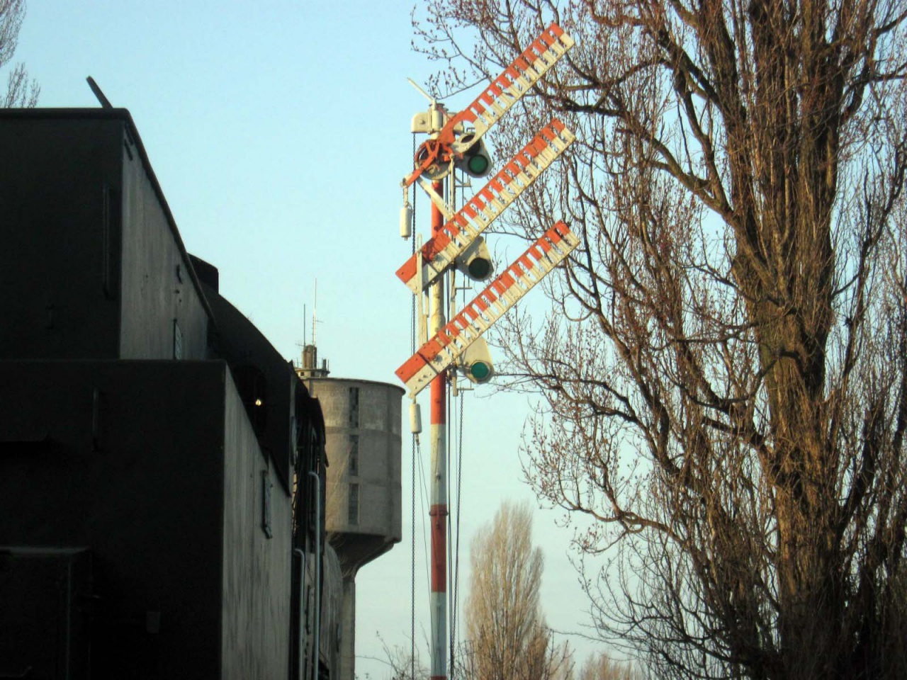

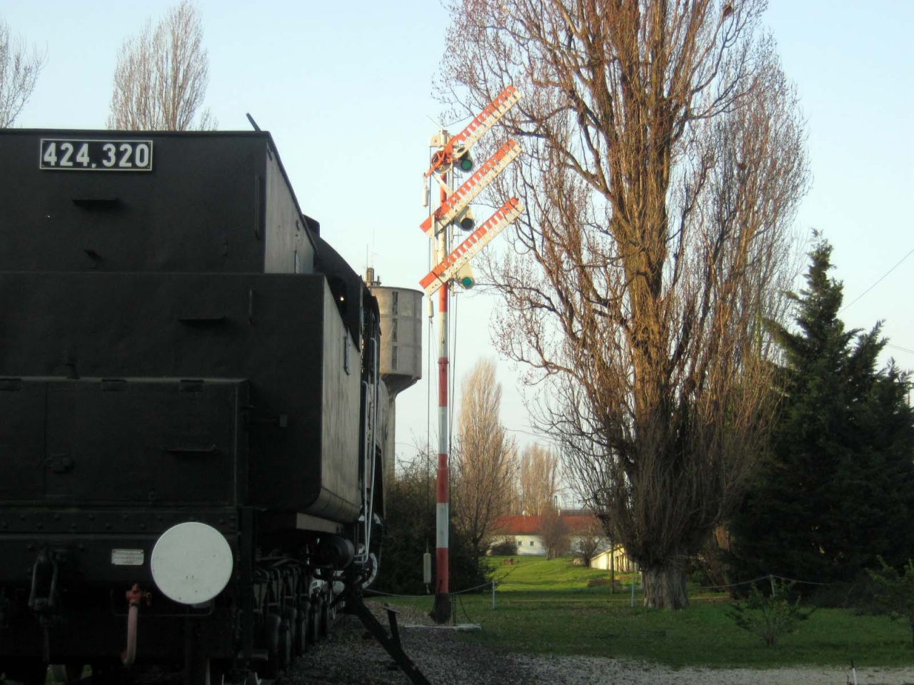

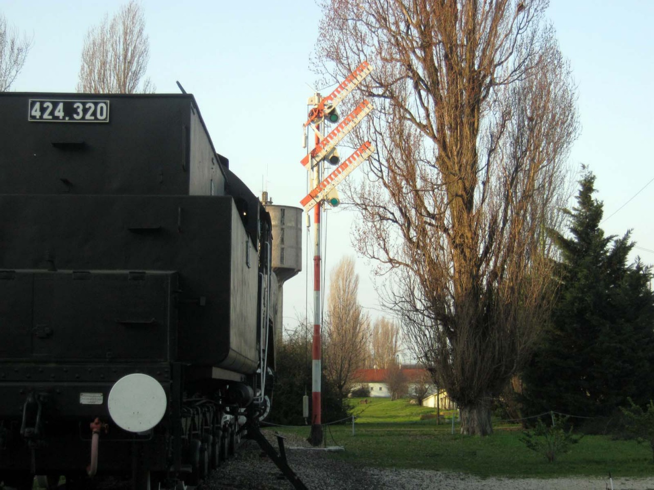

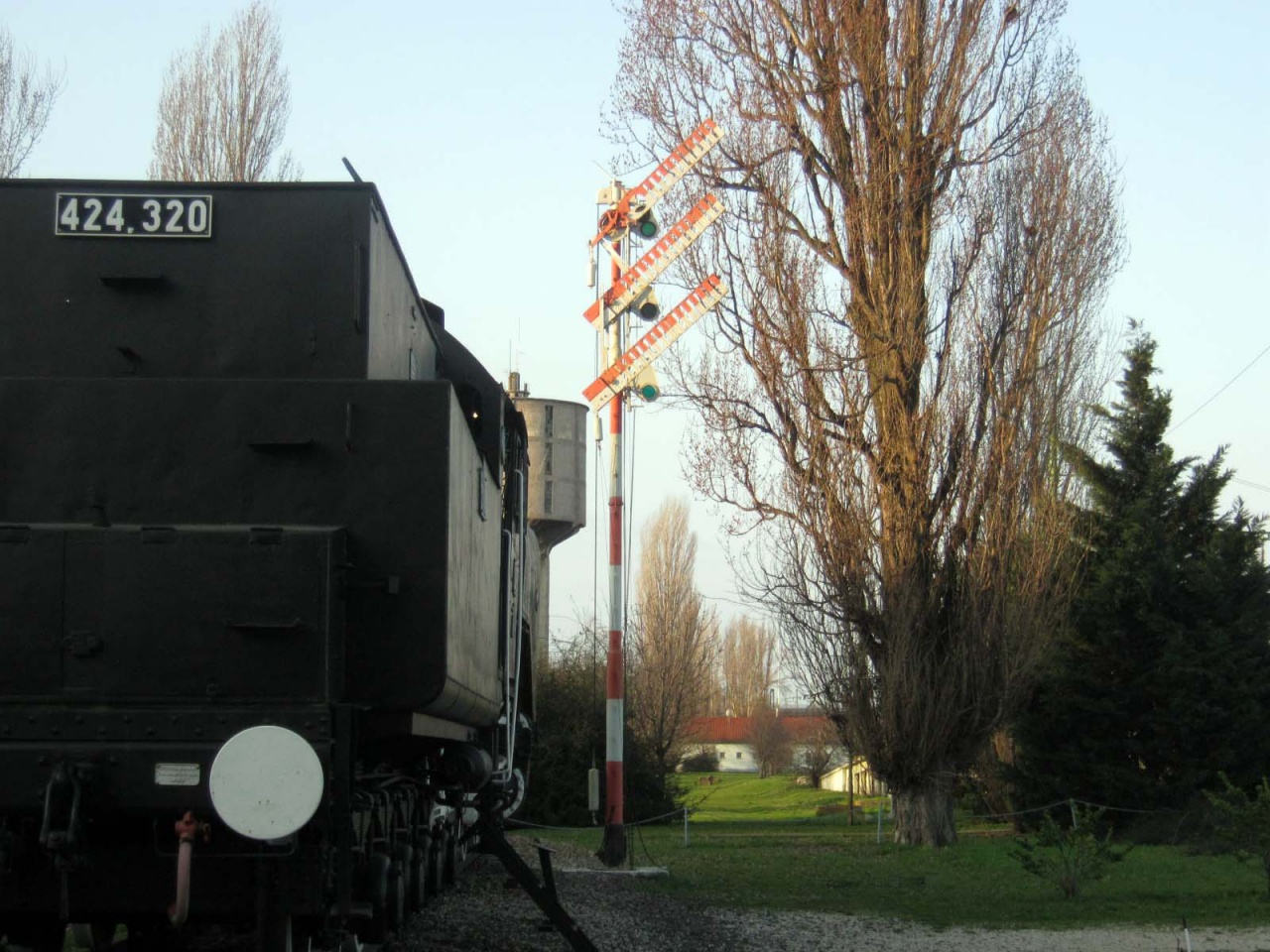

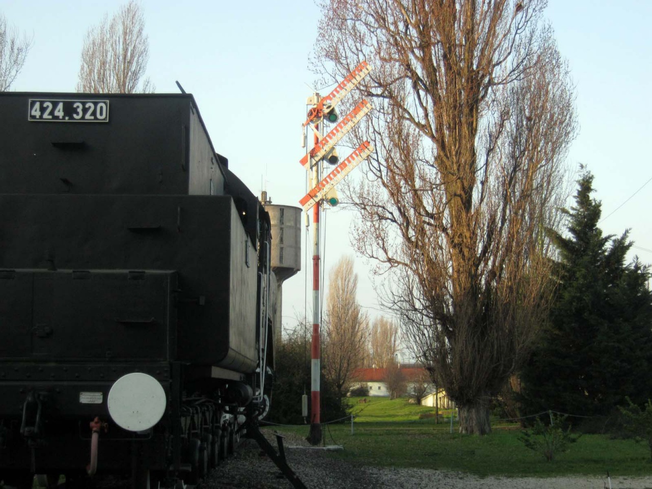

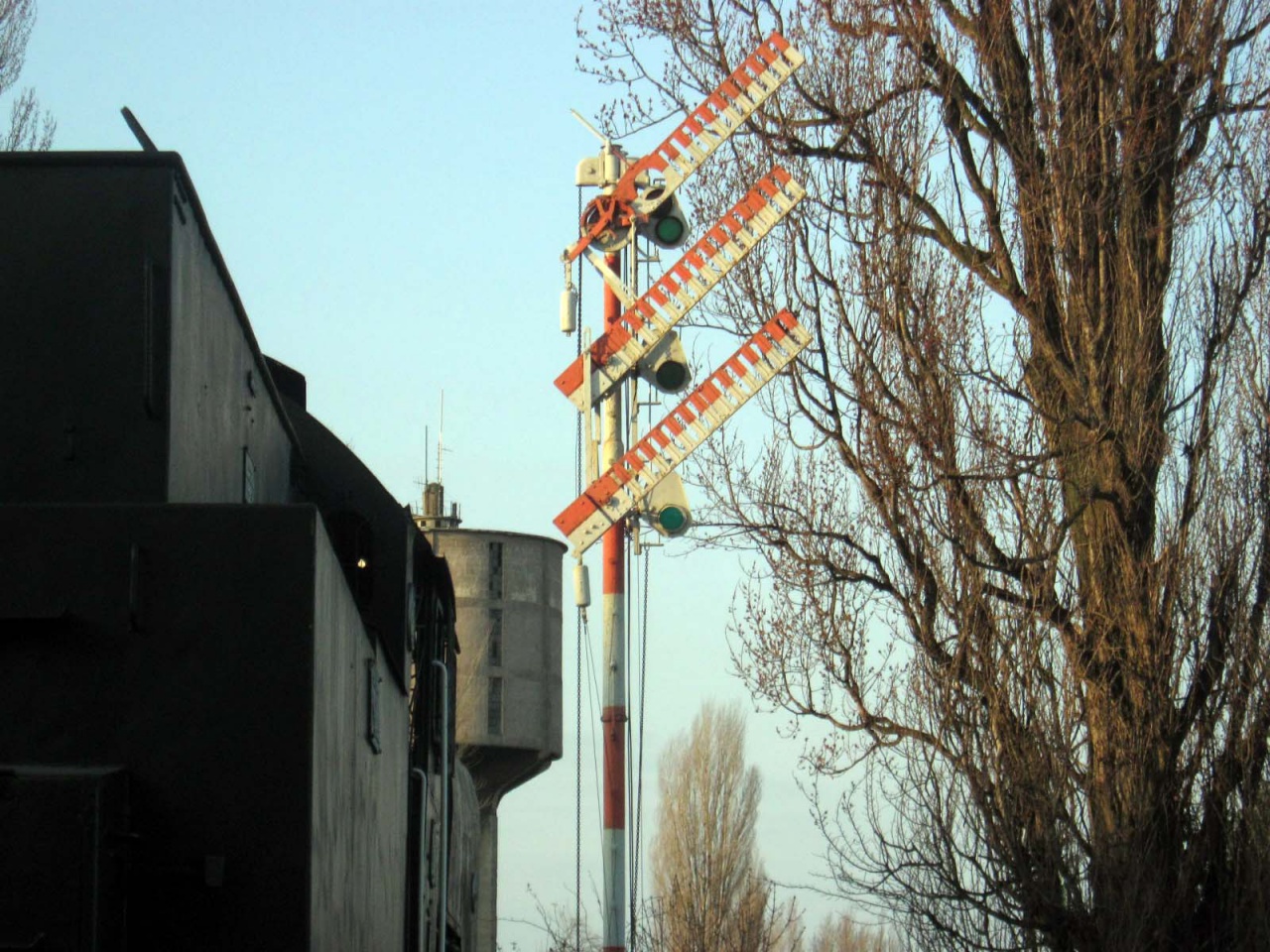

Reggel lefotózom Szolnokon a szobormozdony mellett kiállított jelzőt. (Igaz, az 3 karos...  ) Ha meg nem felejtem el, akkor Tiszaföldvárnál megállok és lefotózom hétfőn a működő MÁV alakjelzőket is. |

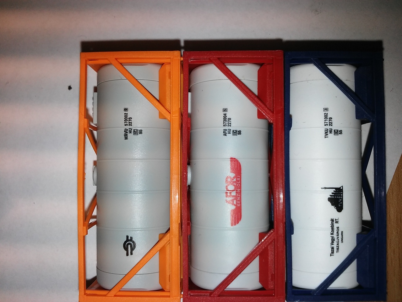

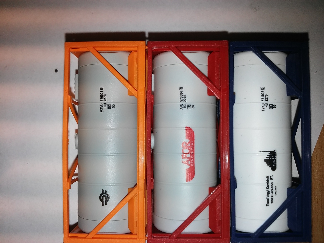

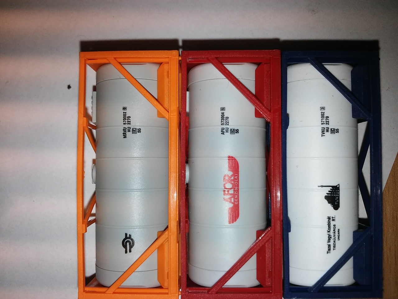

(#50186) angyal.marci hozzászólása
Márc 11, 2016 |

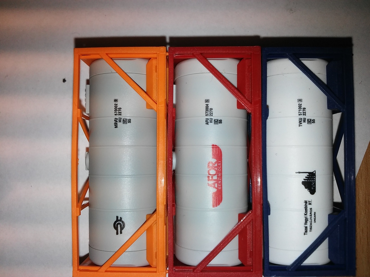

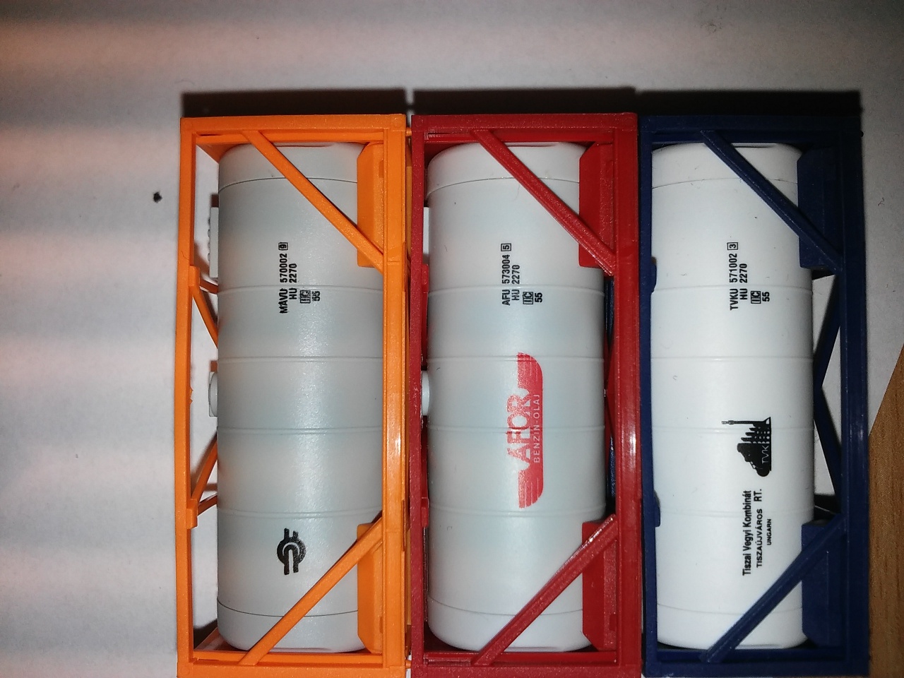

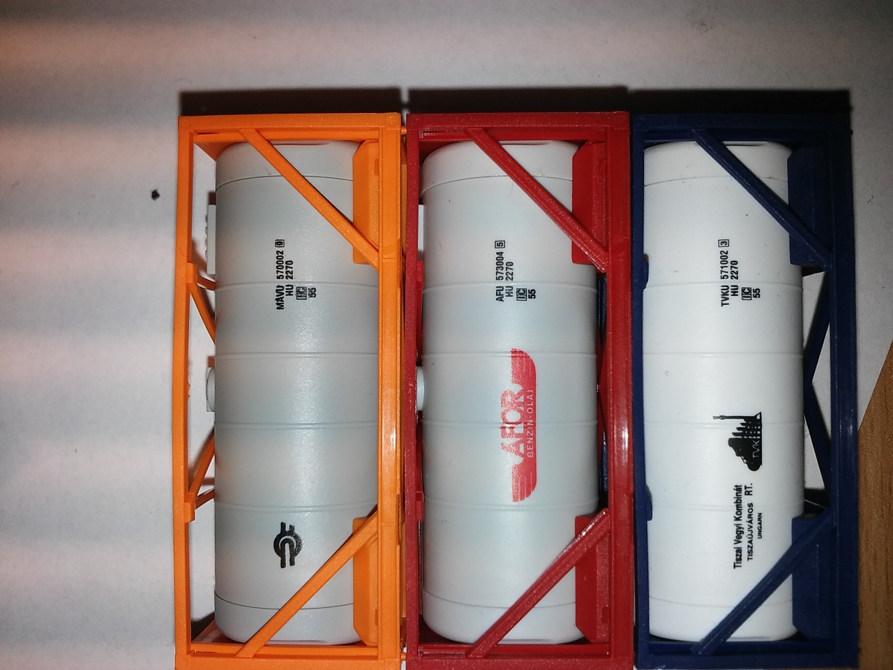

Enigmának és HoTTónak köszönhetően megjött hozzám egy VasuTTmodell konténer, amiből a honlap szerint már csak kettő van készleten!! Vigyétek, vegyétek!
Az én konténereim meg a képen láthatóak. A felső az új szerzemény. Azaz hogy bal oldali, fogalmam sincs, miért fordult el a kép. |

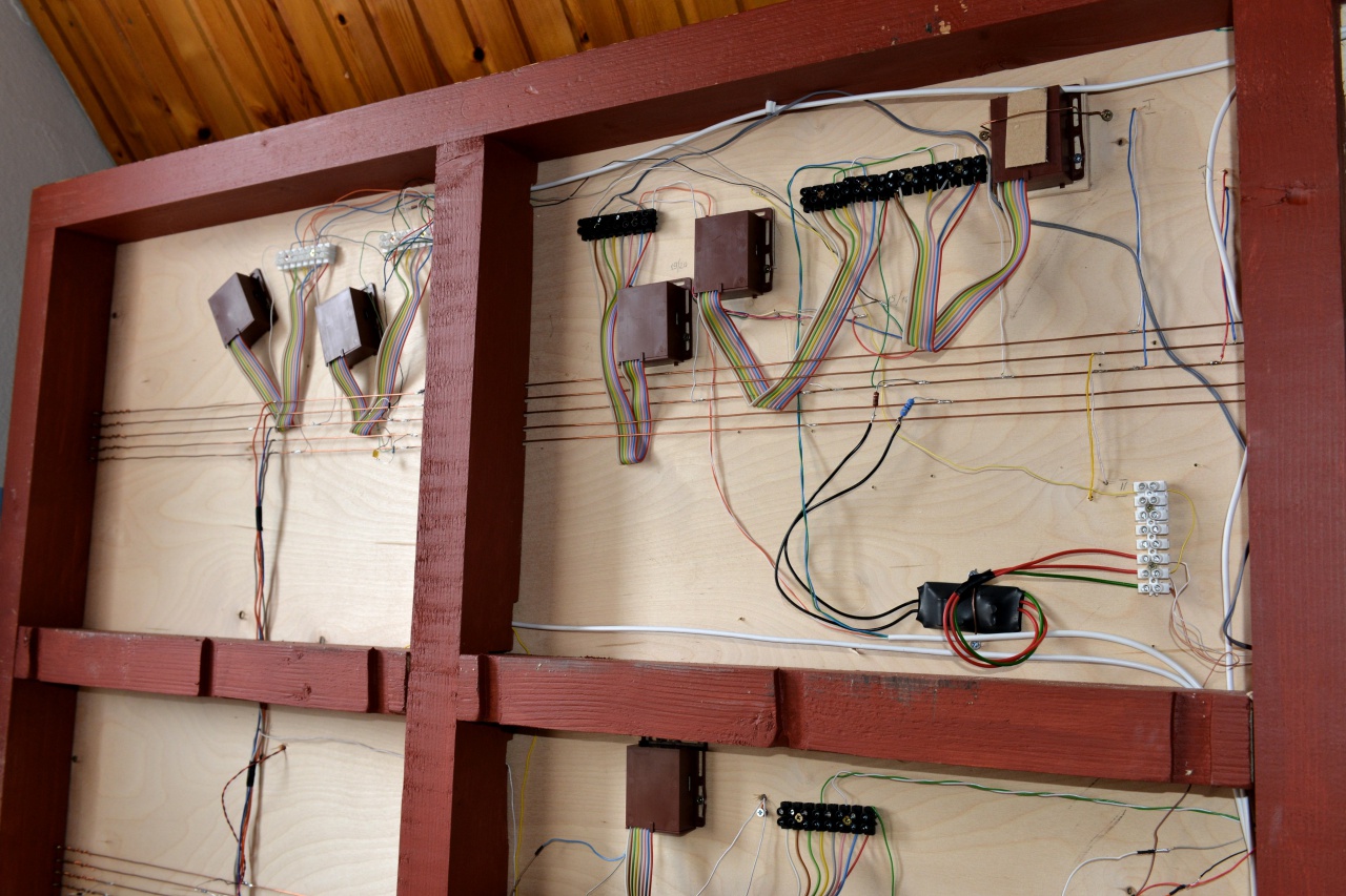

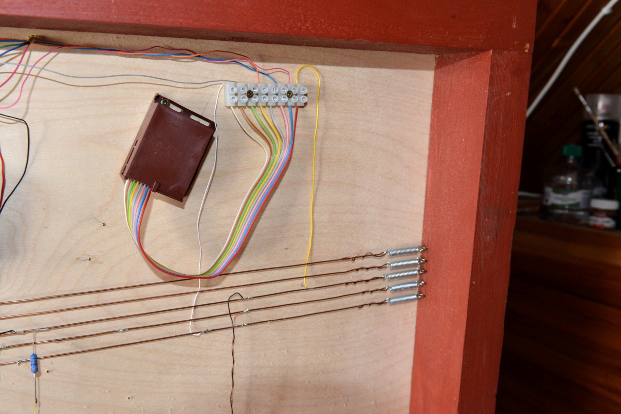

(#50226) sikumegalifter válasza lakasi hozzászólására (#50220)
Márc 15, 2016 |
Köszönöm a tippeket akkor tetőléc kilőve ☺

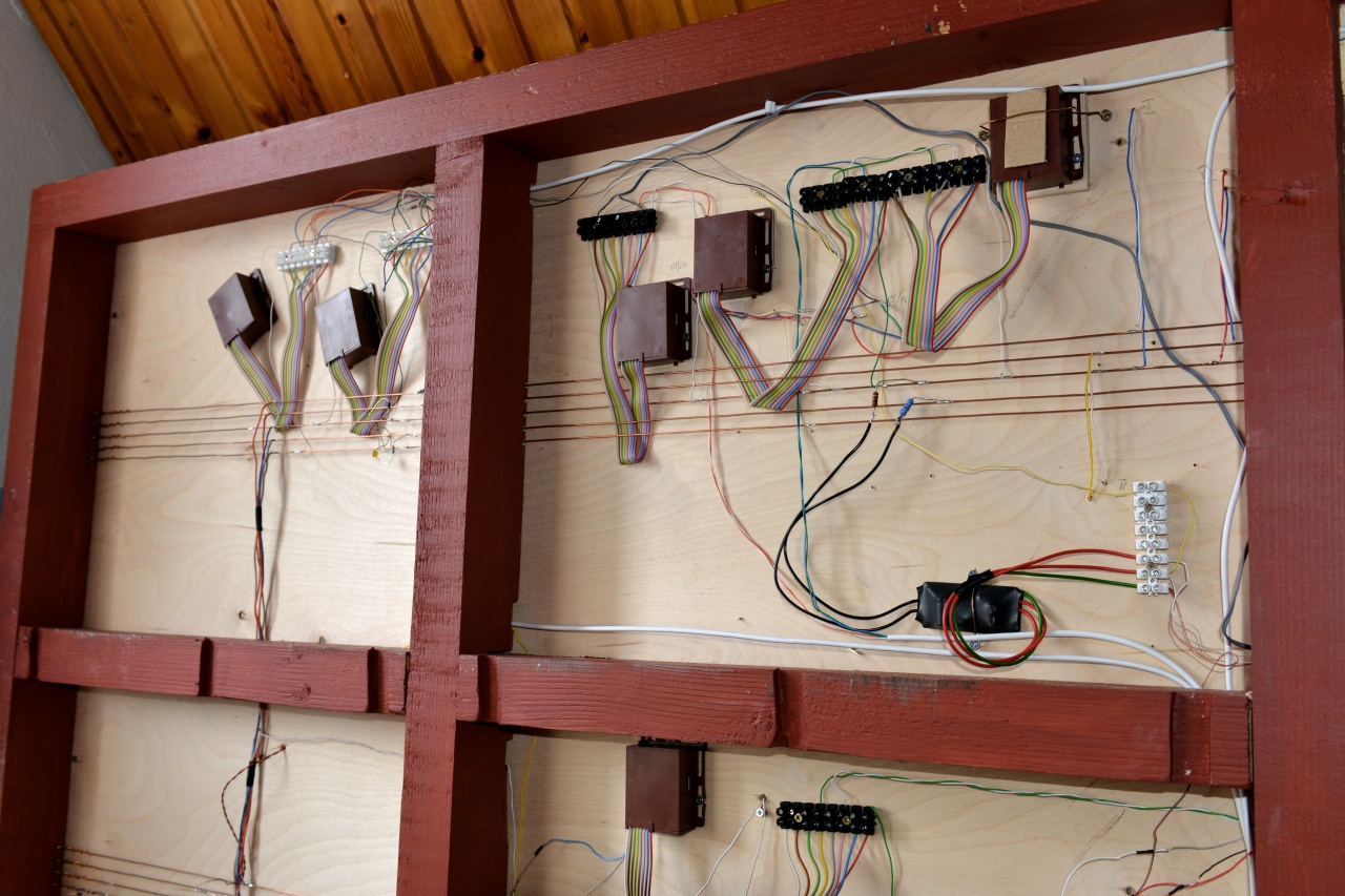

Viszont ami nagyon tetszik az a rézhuzalos dolog az már biztos hogy lesz.
Utcai lámpák ház világitás arról fog menni.
Belegondolva mennyi vezetékelés megúszható vele ó ezt nagyon jó hogy leírtad

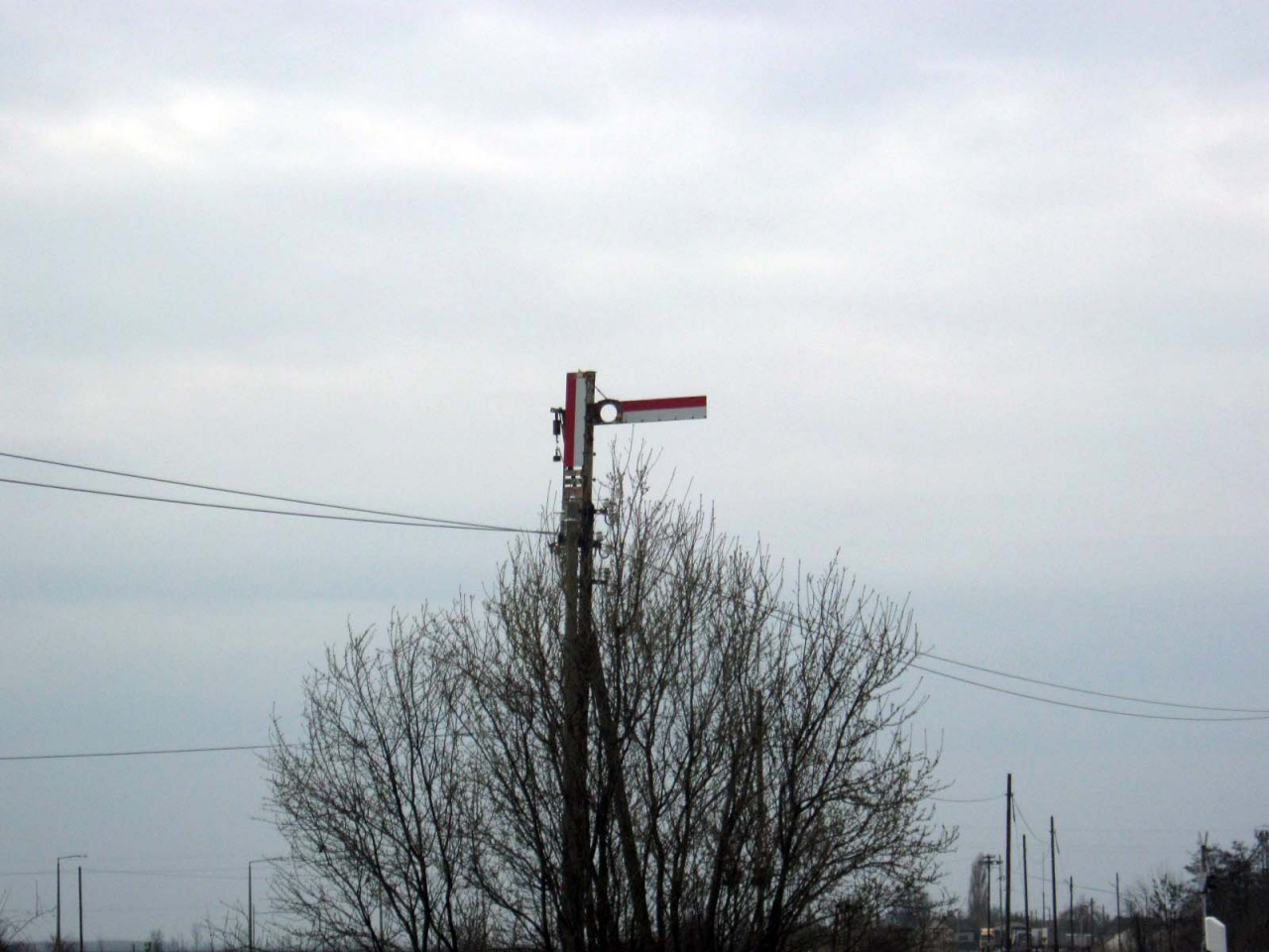

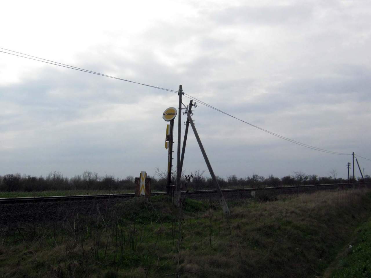

(#50257) csíkosháTTú válasza etwg hozzászólására (#50188)
Márc 16, 2016 |

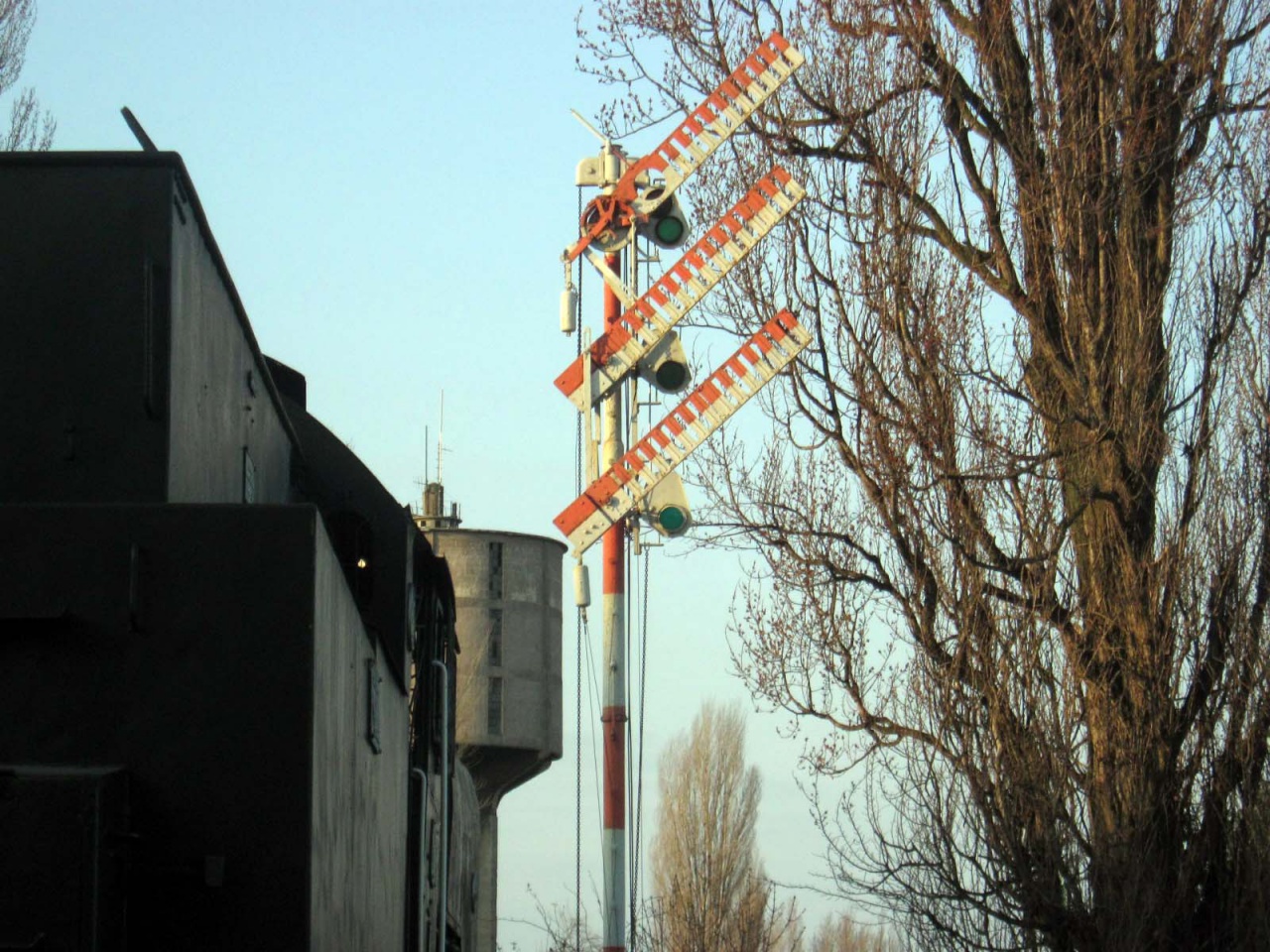

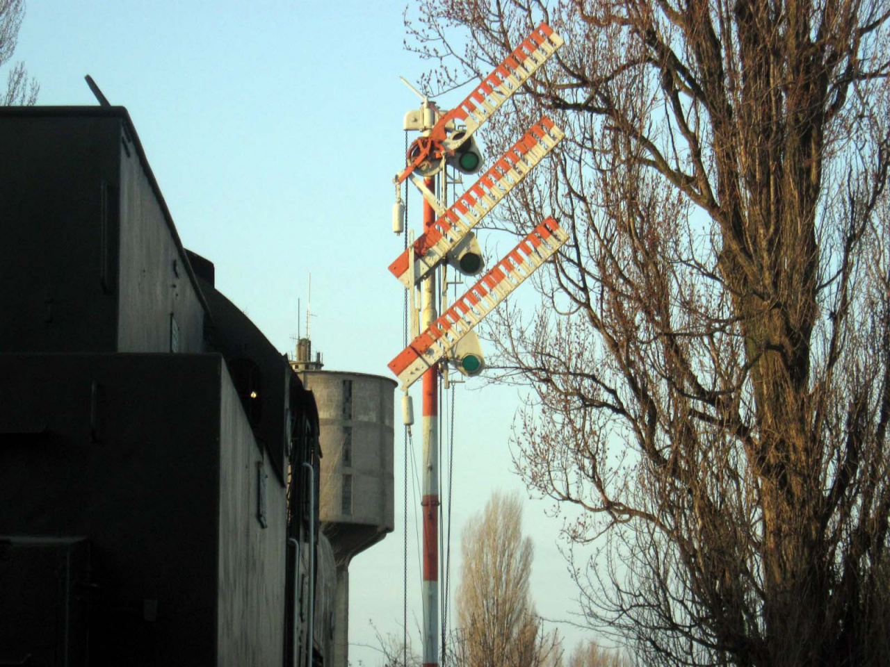

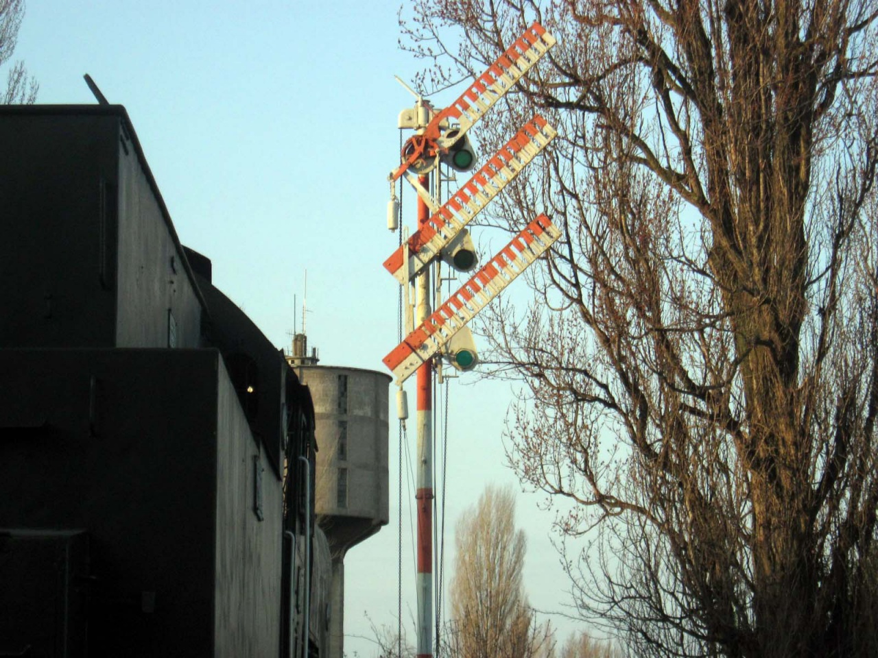

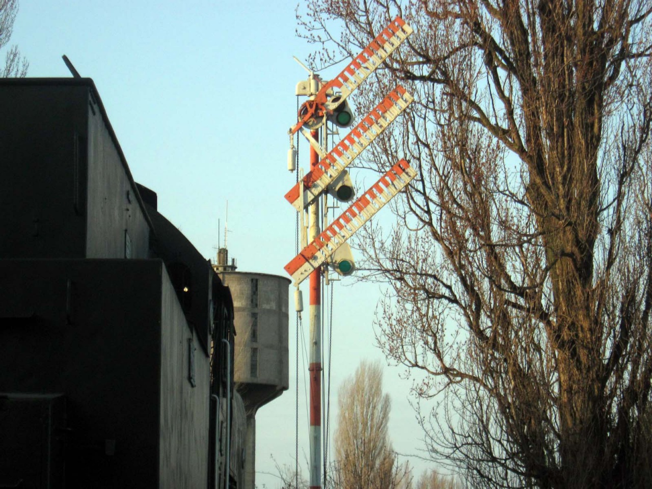

Nna kérem: MÁV jelzők. A képen a Szolnokon összehamarkodott két kép (2 prec múlva indult a vonatom). Azoknak megfelelő, akik a régebbi korban vasutazgatnak odahaza. |

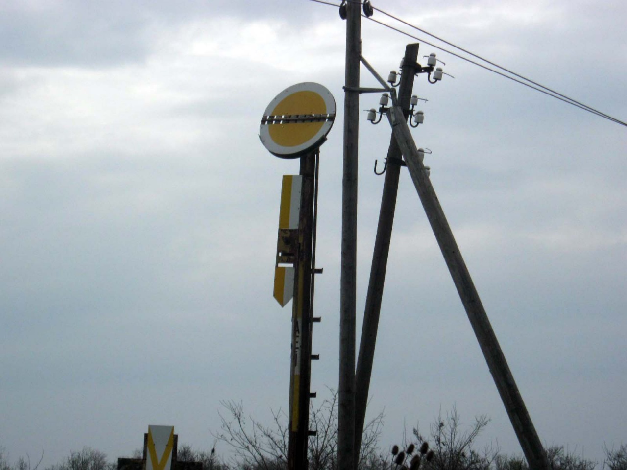

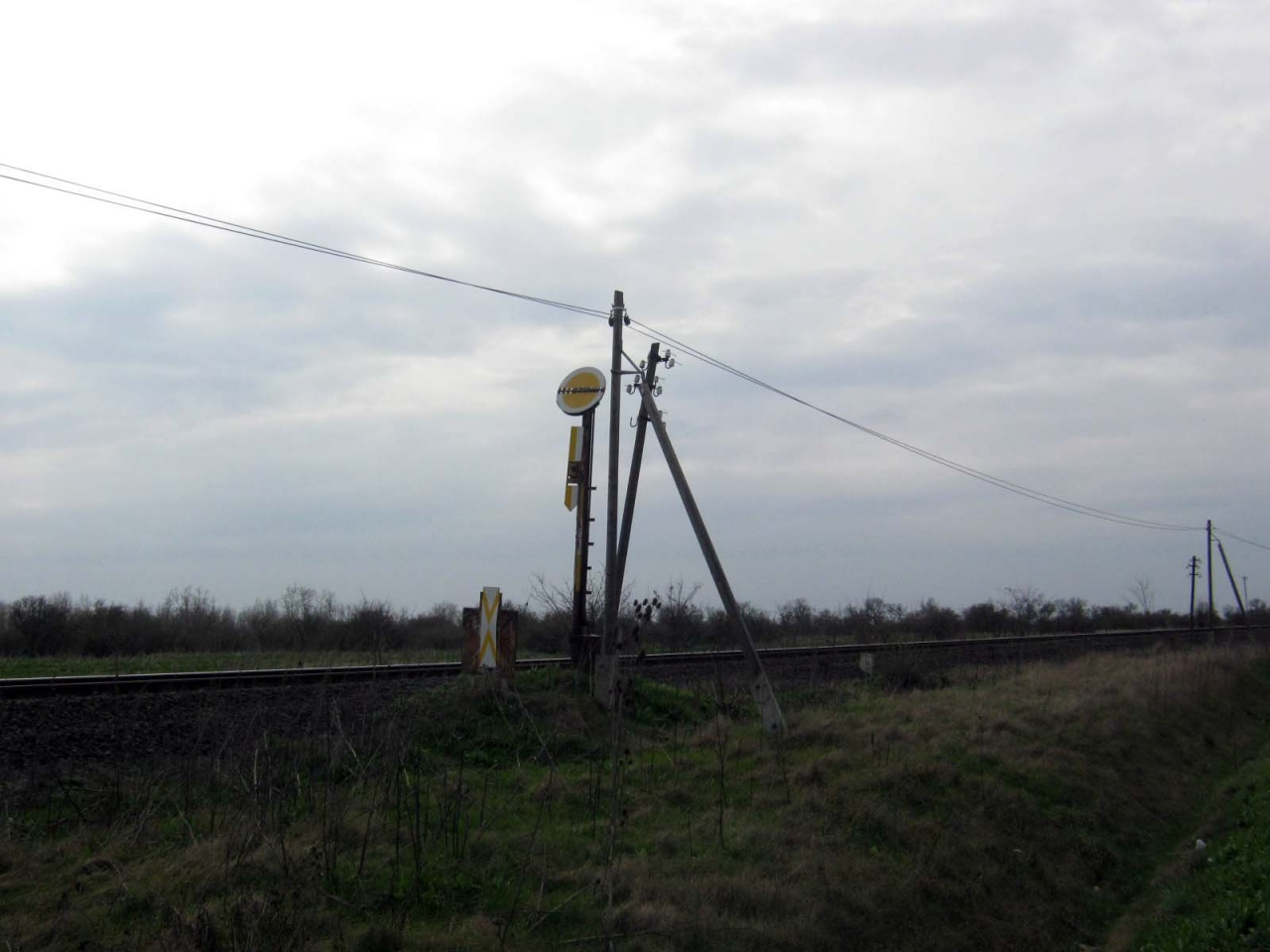

(#50258) csíkosháTTú válasza csíkosháTTú hozzászólására (#50257)
Márc 16, 2016 |

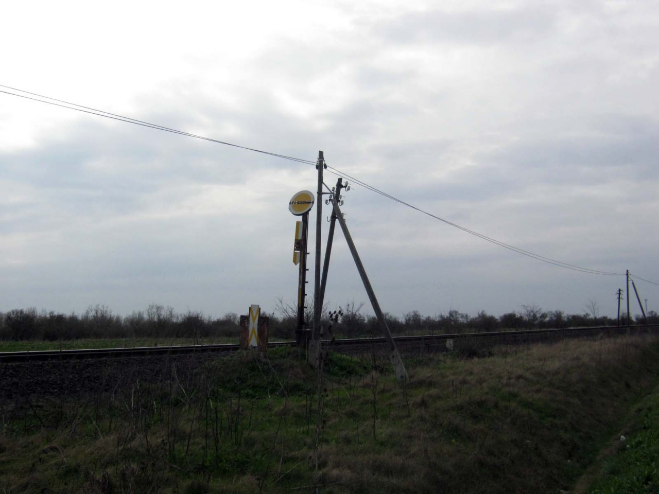

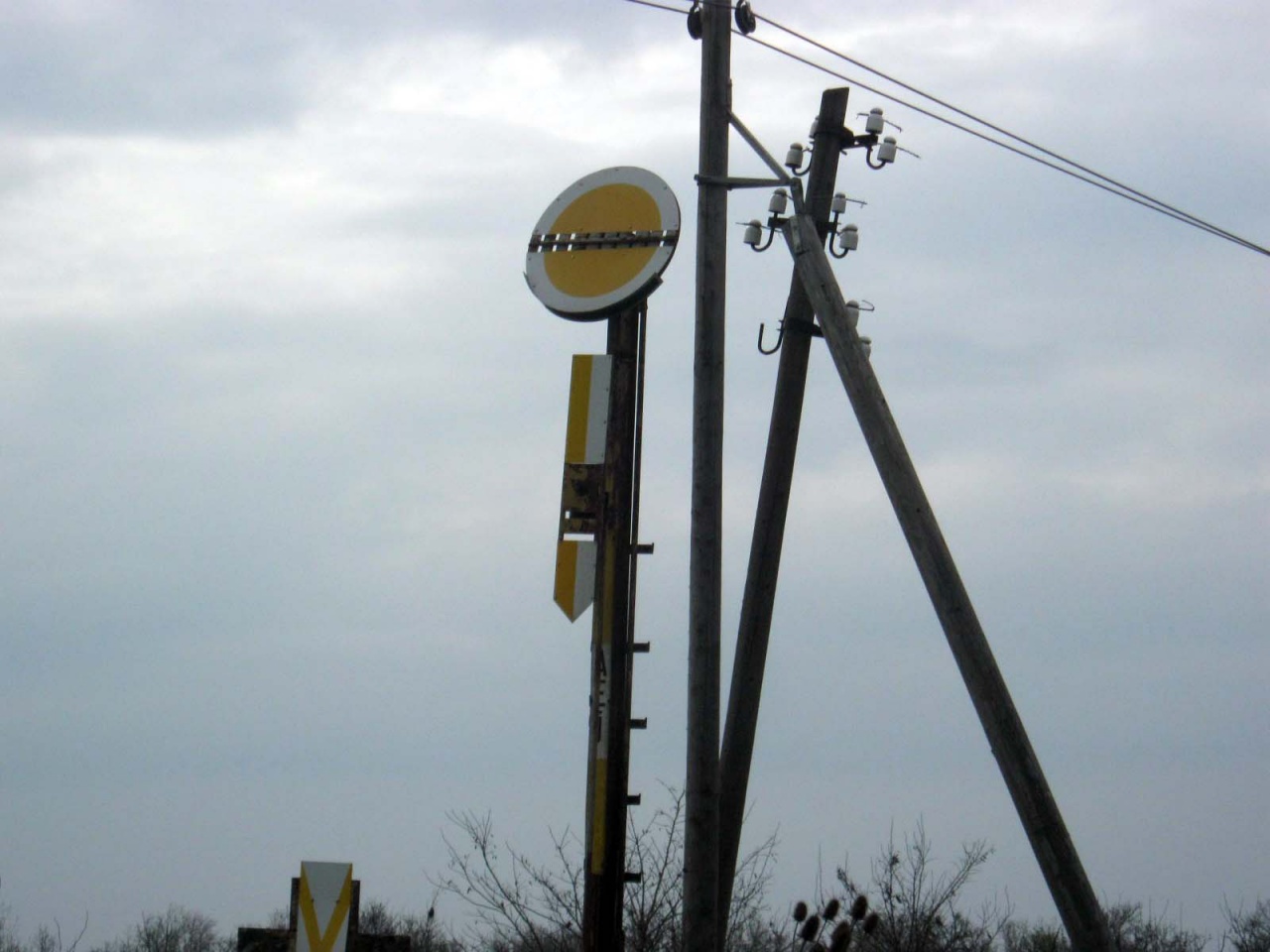

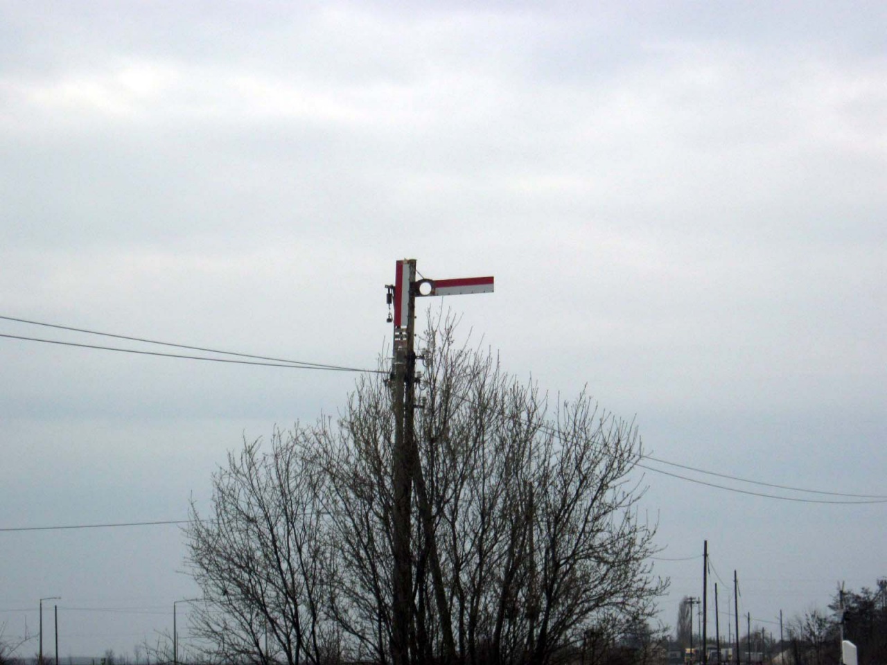

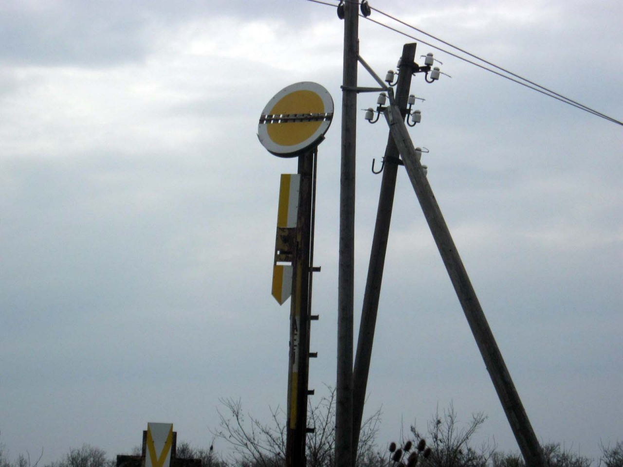

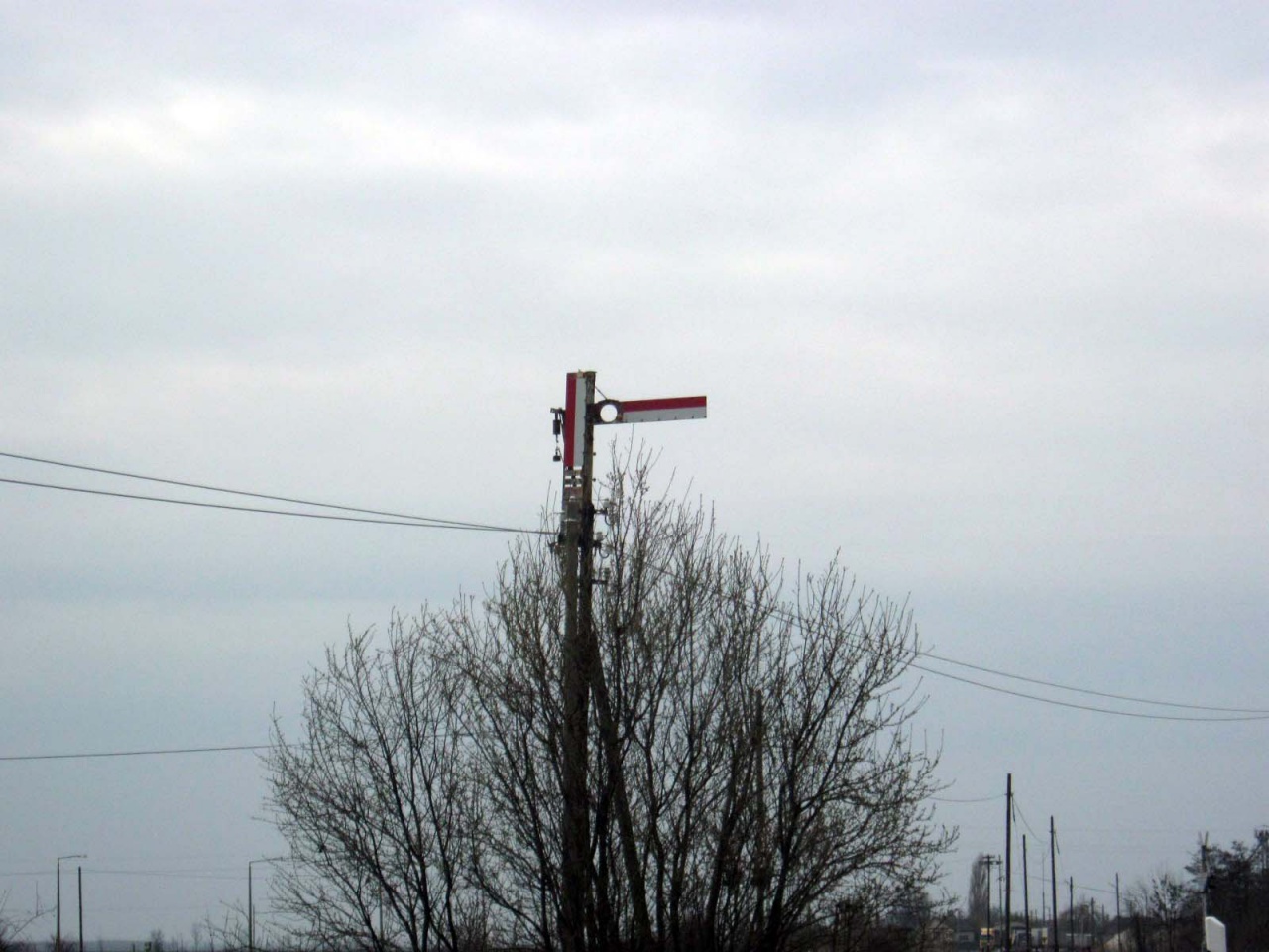

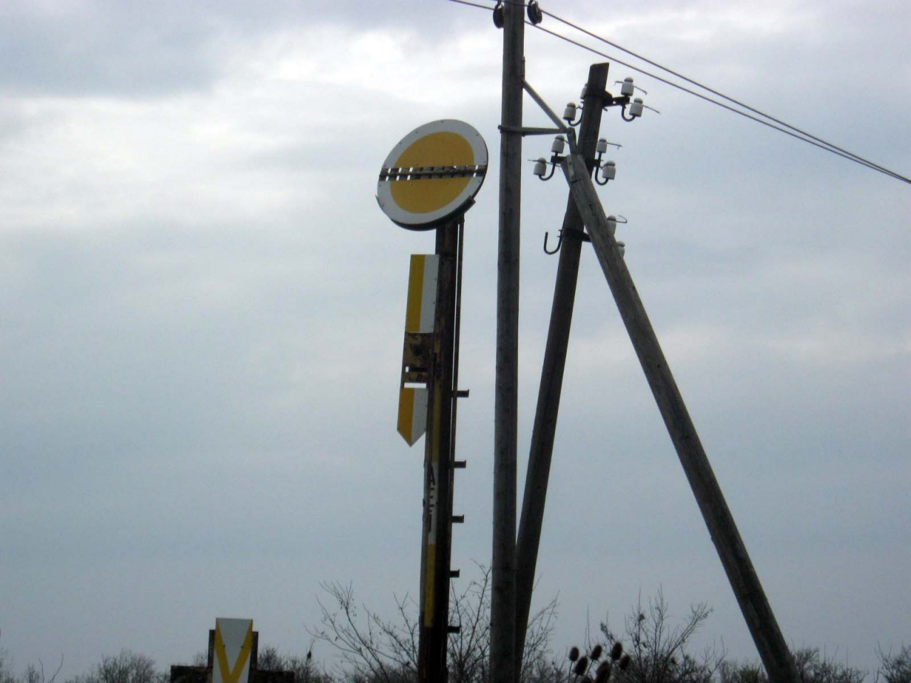

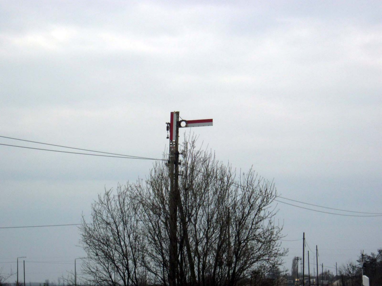

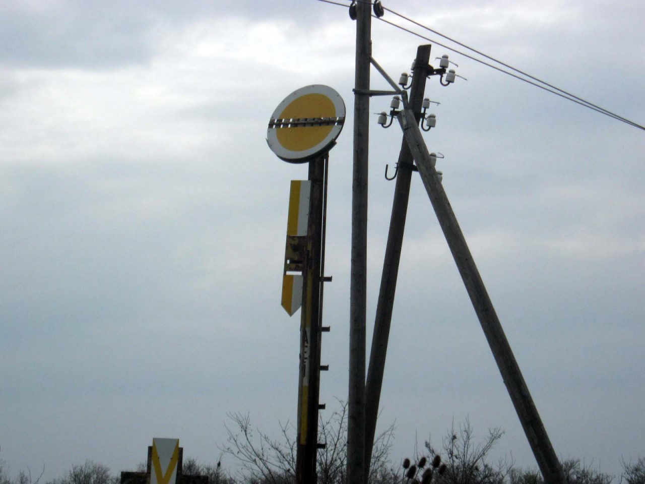

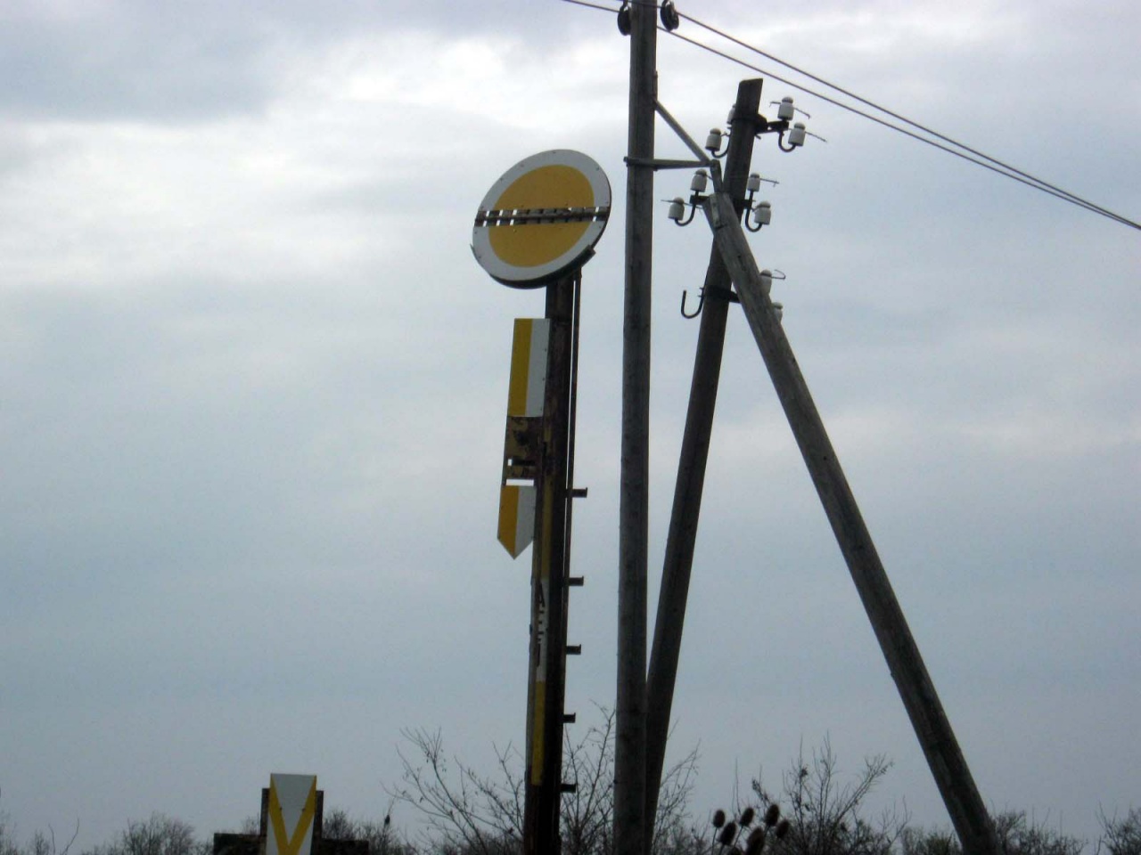

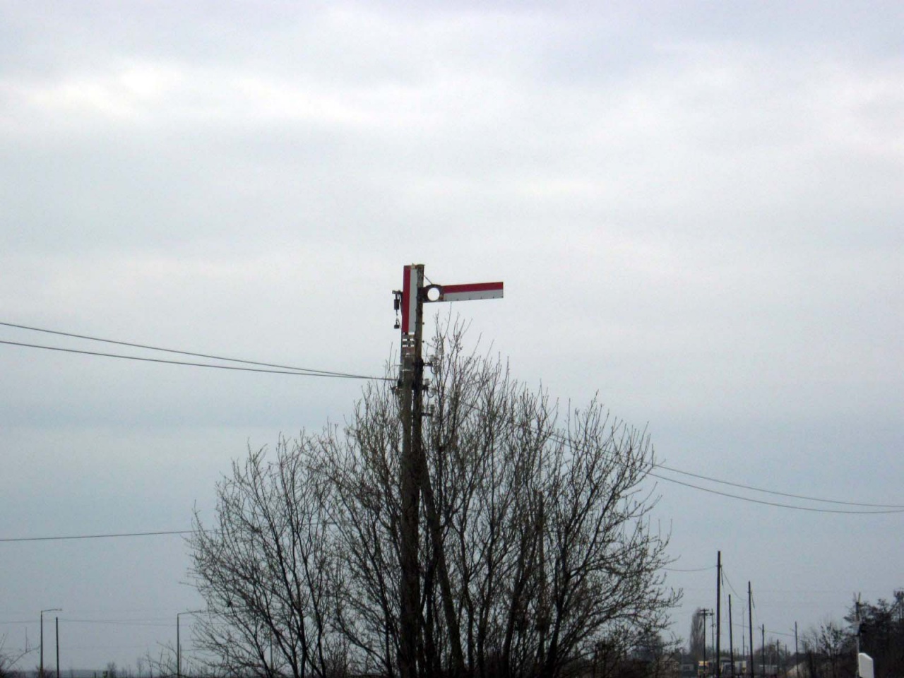

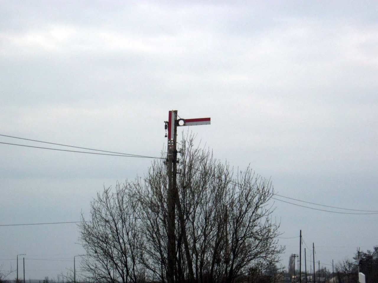

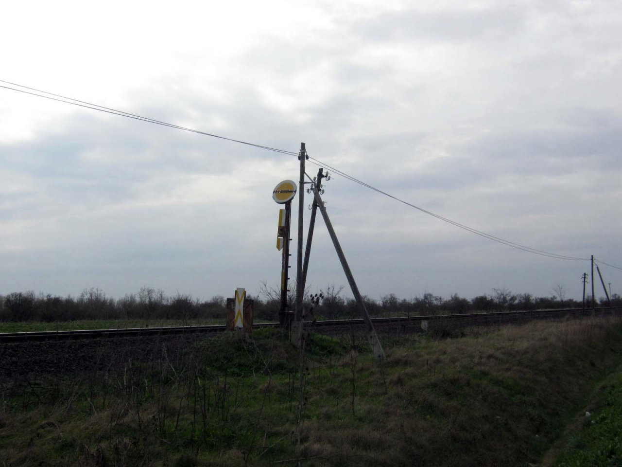

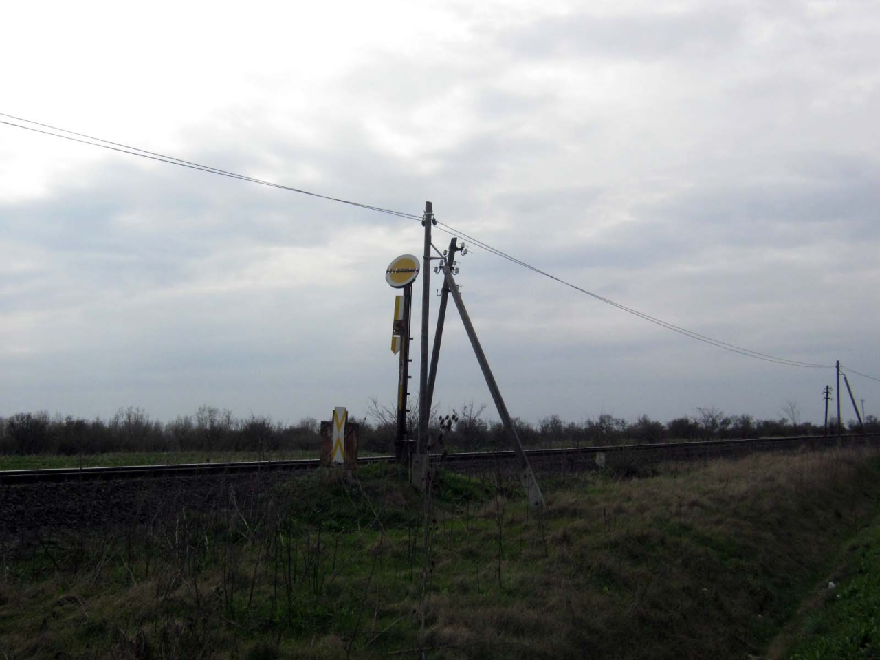

A mai állapotok. A képek Tiszaföldvár állomás Martfű felőli bejárati jelzőit ábrázolják, a Tiszatenyő - Szentes vonalon. Az előjelzőnél le tudtam állni a 442-es út szélére, a főjelzőnél már nem, így csak összahamarkodtam a képeket. Jól láthataó, hogy a rácsos kar telire változott. (Legalább jobban belekapaszkodik a szélvihar...) |
(#50259) sunocske válasza csíkosháTTú hozzászólására (#50258)
Márc 16, 2016 |
Ezek már otromba fényvisszaverősek (cserébe legalább lehet látni őket sötétben is), üzemelő eredeti állapotúak szerintem már csak a Gyermekvasúton vannak... De ott legalább jó sokan  |

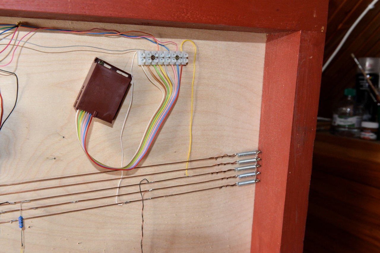

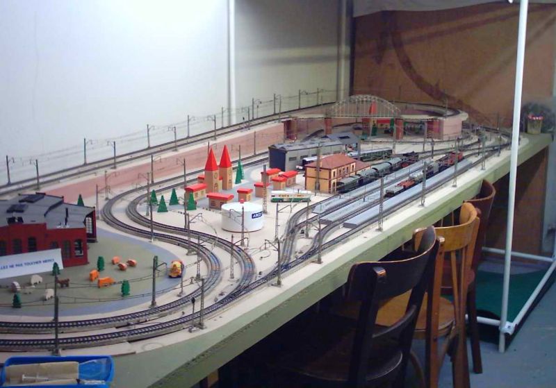

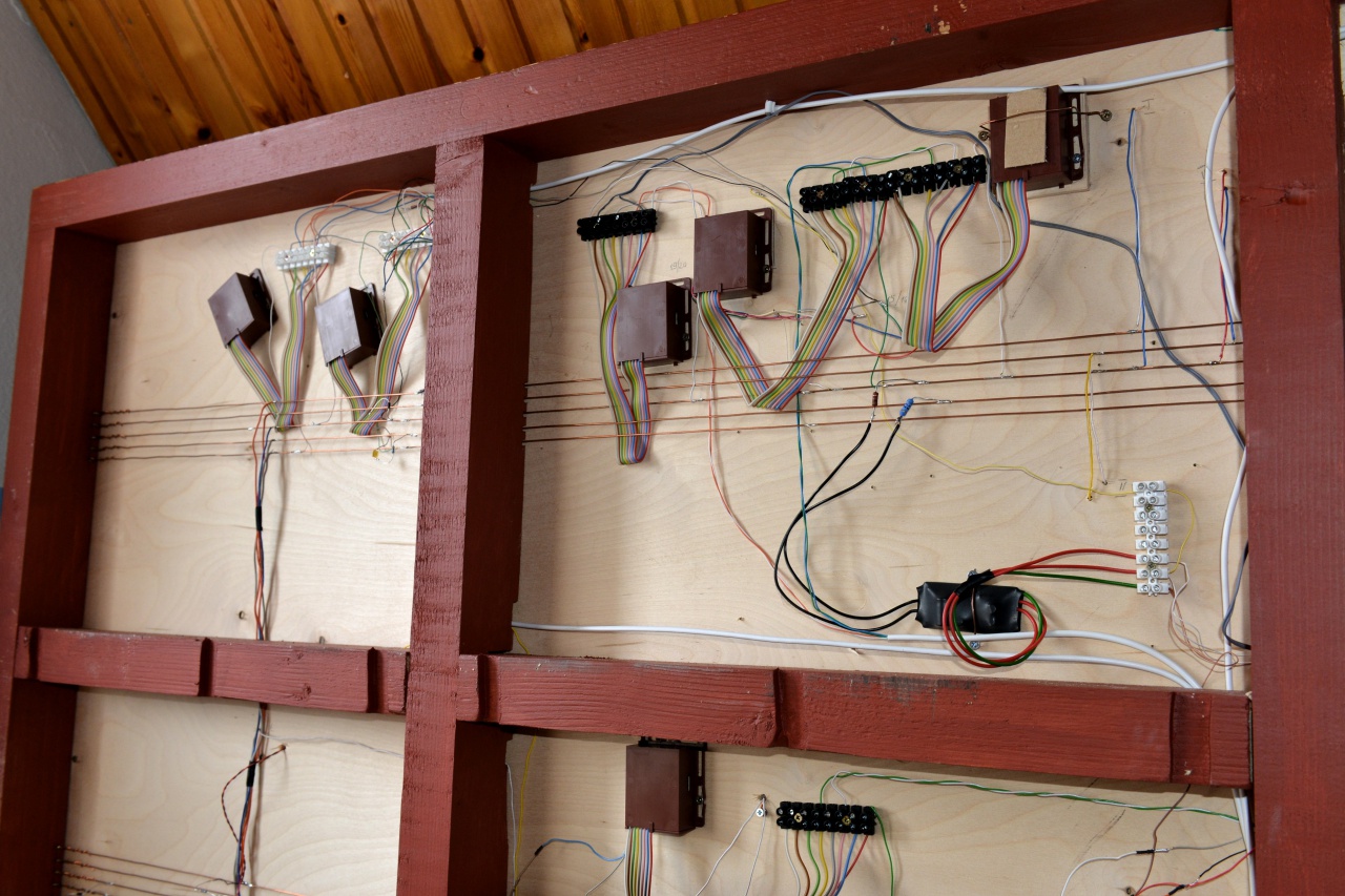

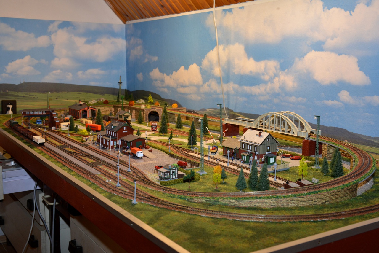

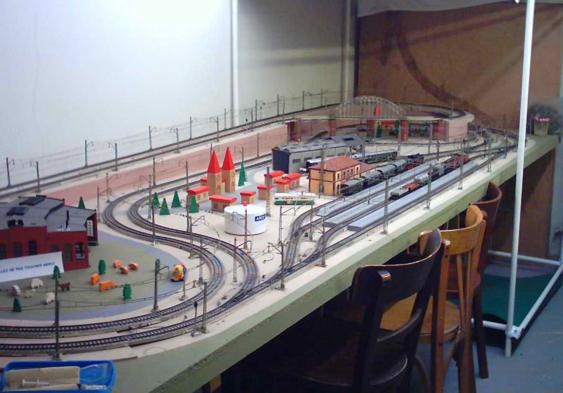

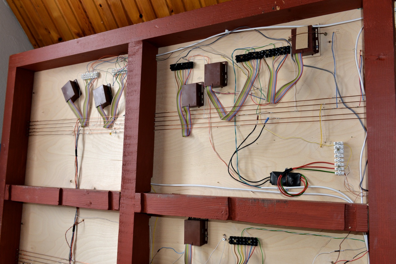

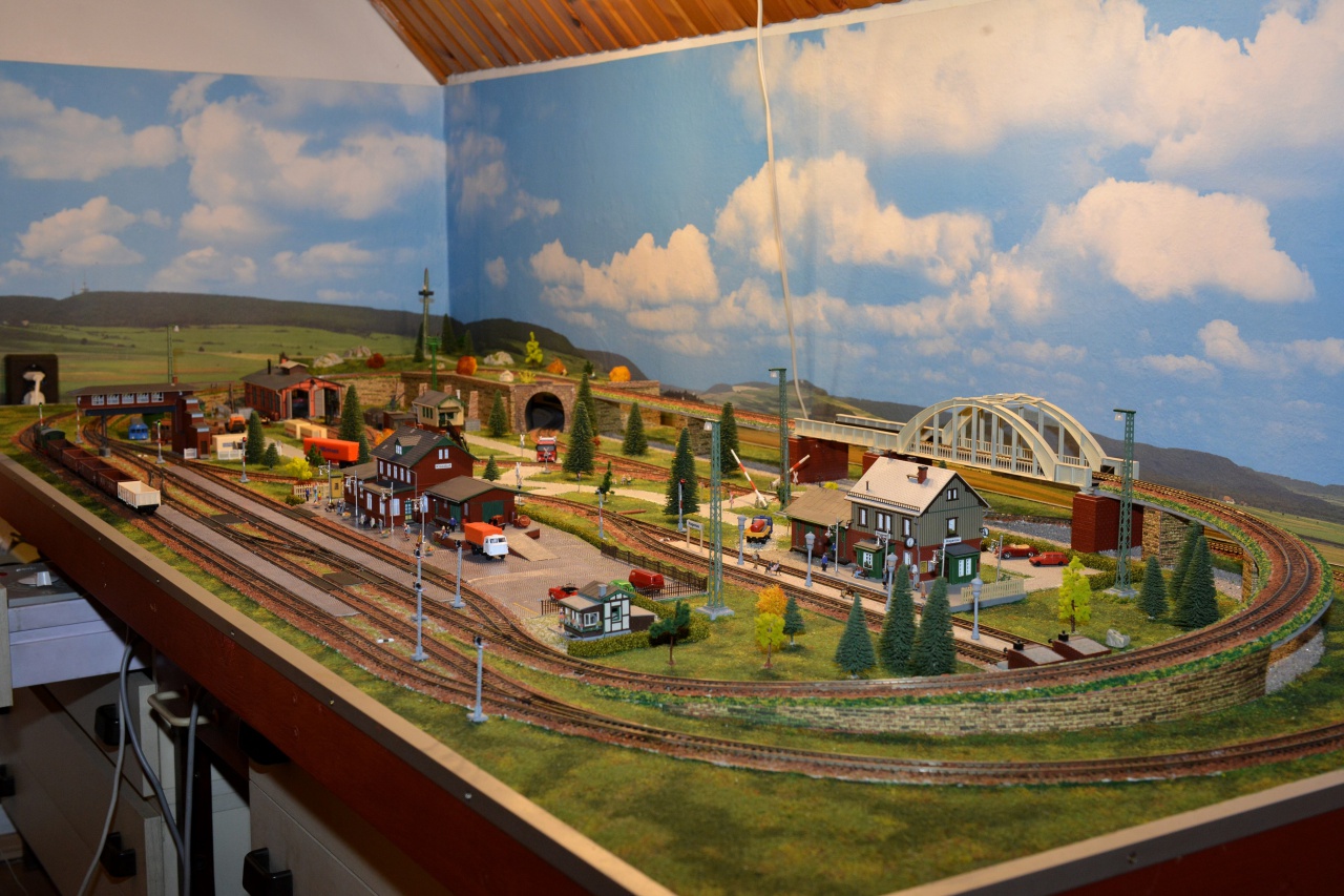

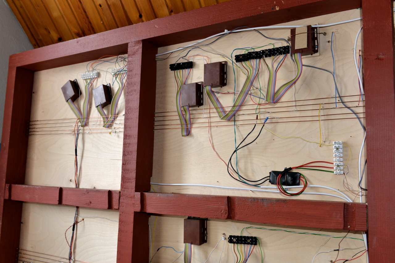

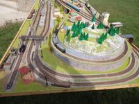

(#50260) lakasi válasza sikumegalifter hozzászólására (#50226)
Márc 16, 2016 |

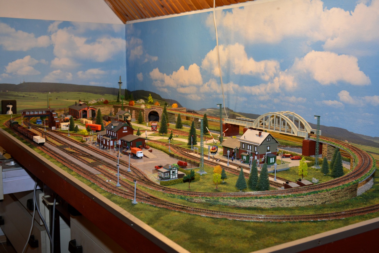

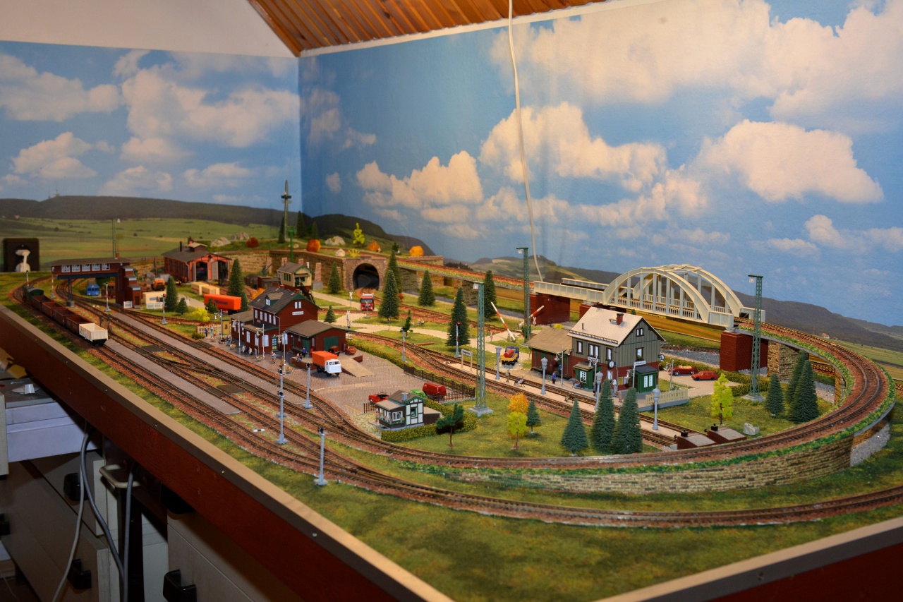

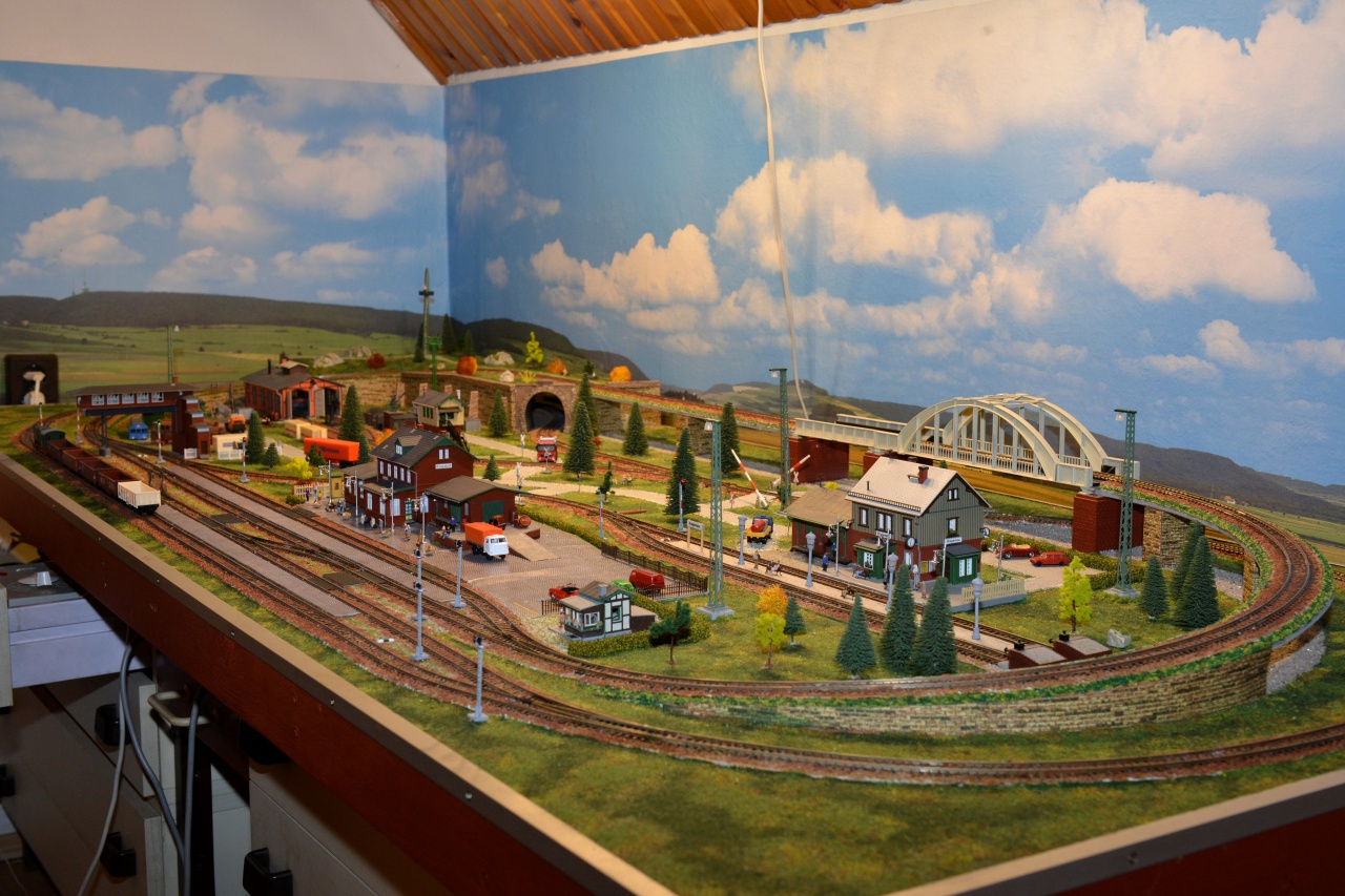

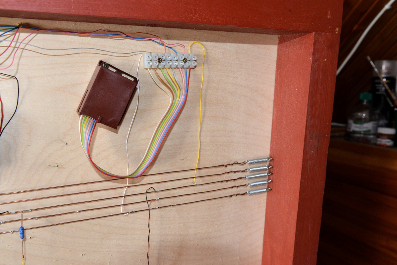

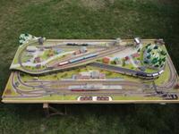

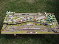

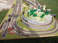

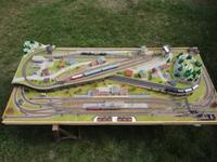

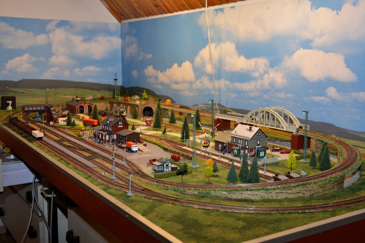

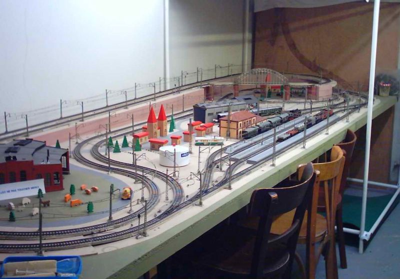

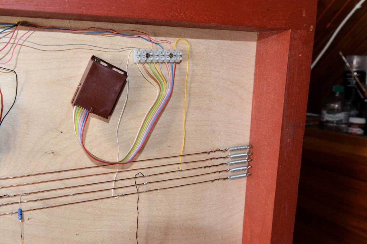

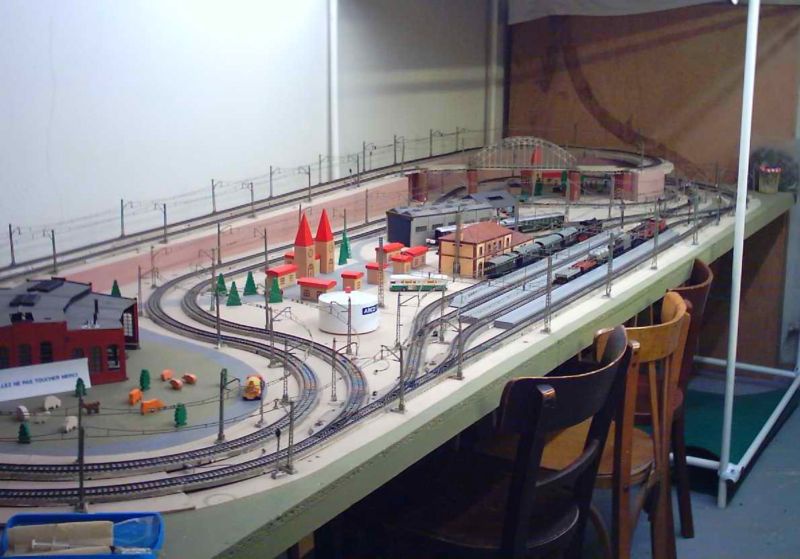

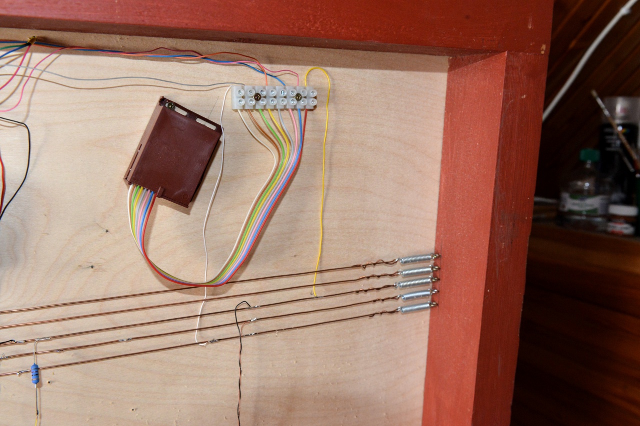

Egy kis képes kiegészítő információ a terepasztallal kapcsolatban. Méret 2,4x1m. Két áramkörös analóg pálya, teljes vágányhossz kb 14 m, Tillig váltó állítókkal. Egyszerre négy szerelvény fér rá. |
(#50261) JZoli válasza lakasi hozzászólására (#50260)
Márc 16, 2016 |
Nagyon teszik a terepasztalod! Ilyen jó kis háttérképet hol lehet venni? Jó lenne az én készülő asztalomhoz is. |
(#50262) JZoli válasza angyal.marci hozzászólására (#50256)
Márc 16, 2016 |
Nem sietek, csak az építés heve....... Na meg mivel csak az elején tartok (szintén a keret), hát némileg türelmetlenségnek is betudható. Pedig már több mint egy éve tervezgetem, de a helyszűke és az idő mindig közbeszól. |
(#50266) sikumegalifter válasza lakasi hozzászólására (#50260)
Márc 16, 2016 |
De jó kis asztal tetszik nagyon ☺
Ha pofátlan akarok lenni akkor megkérdezhetem,hogy van olyan kép amin rajta van felülről az asztal vagy esetleg tervrajz?
Az emelkedőn könnyen felmennek a vonatok?
A rézhuzalos dolgot koppintom ha nem baj |

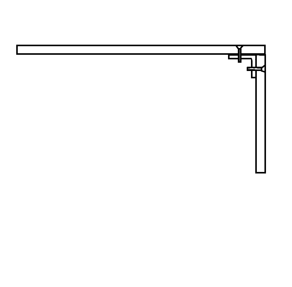

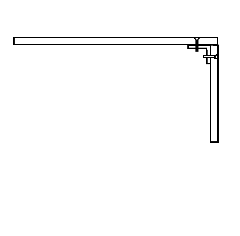

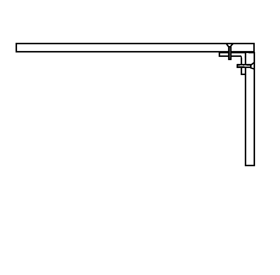

(#50270) enigma válasza G.F. Rákoskeresztúr hozzászólására (#50269)
Márc 16, 2016 |

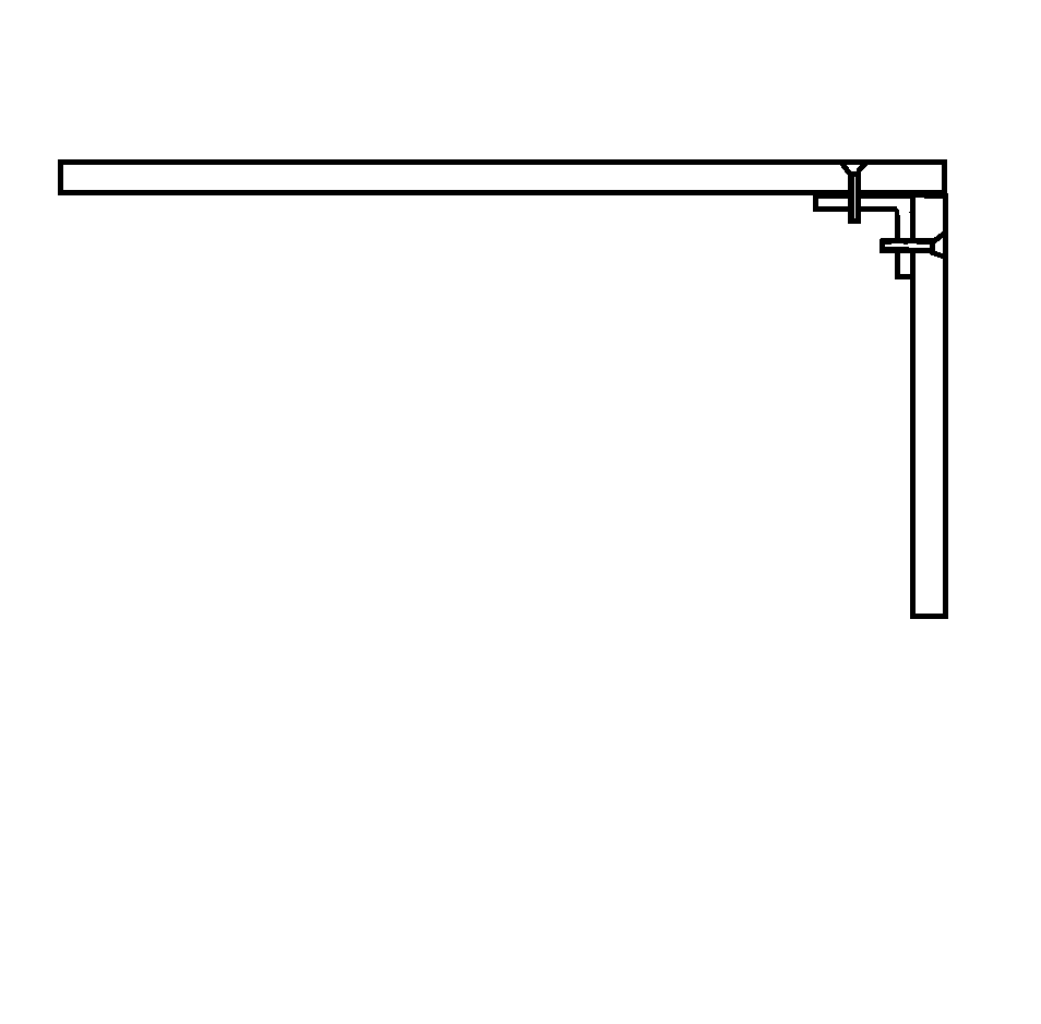

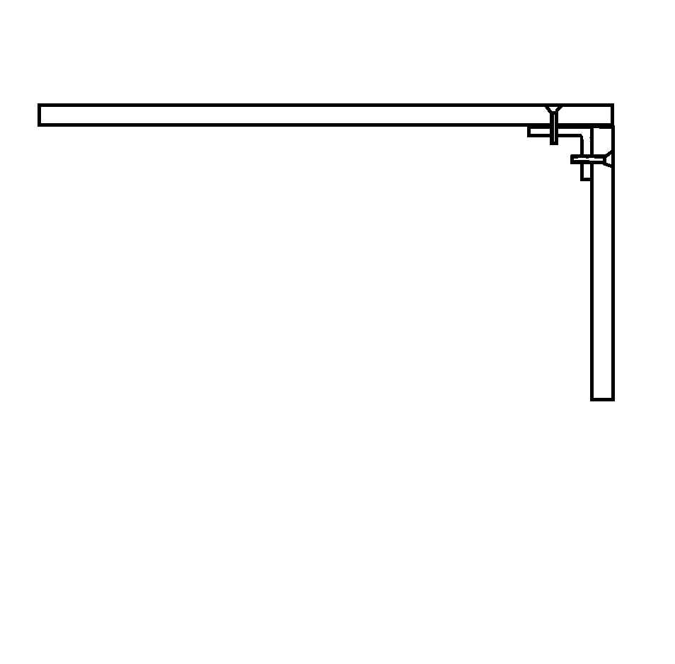

Mivel számomra is "húsba vágó" dolgokon ötleteltek, mutatnám az én verziómat.
Én tuti hogy nem fogok a 10 mm-es rétegelt lemez élébe csavart hajtani. Igaz, hogy ezek a lemezek nagy nyomással vannak összepréselve, de nem igazán szeretik, ha közéjük csavart hajtanak. Értem én, hogy előfúrsz neki, de akkor is elég komoly nyíró igénybe vétel hat az anyagra.
Én így gogom megcsinálni. Igaz, hogy több csavar (több is veszett Mohácsnál), és még plusz anyag kell hozzá, de így biztosan tartani fog |
(#50272) DinoTT válasza enigma hozzászólására (#50270)
Márc 16, 2016 |
Mindenki úgy csinálja, ahogy jól esik neki, de azért a tapasztaltabbak és hozzáértők tanácsát is el lehet néha fogadni. Tudtommal G.F. modellező társunk szakmáját tekintve asztalos  |
(#50273) ZaGyu válasza sunocske hozzászólására (#50259)
Márc 16, 2016 |
Vácrátót/M2 felől Vác felé haladva Máriaudvar megálló előtt/után szerintem még rácsos előjelzők vannak a veresi vonalon (Mert van, aki állomásfőnökként a sorompóval együtt a vonódrótokkal működtesse) Mostanában nem jártam arra, de szerintem ez majd csak a vonal (és a megállóhely) legközelebbi átépítésekor fog automatizálódni... vagy nem...  |

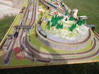

Van két kedvencem is elmentve az egyiknek még nem értem a pontos vonalvezetését.A másik meg sajnos nagyon homályos kép legalábbis nálam. Esetleg valamelyik asztal lenne megvalósítva |
