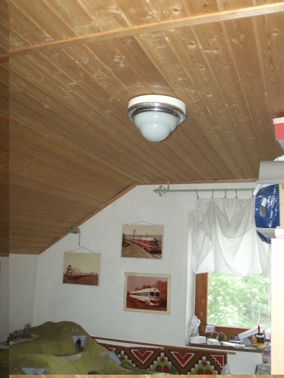

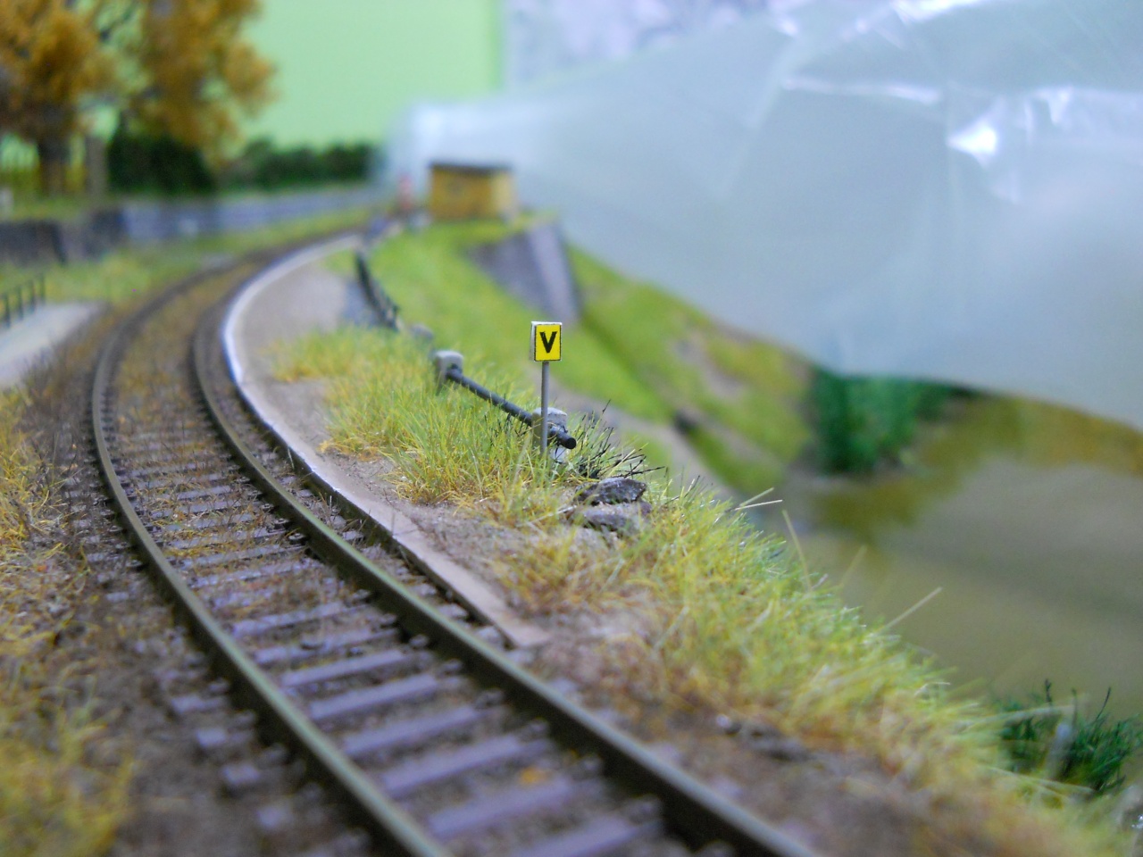

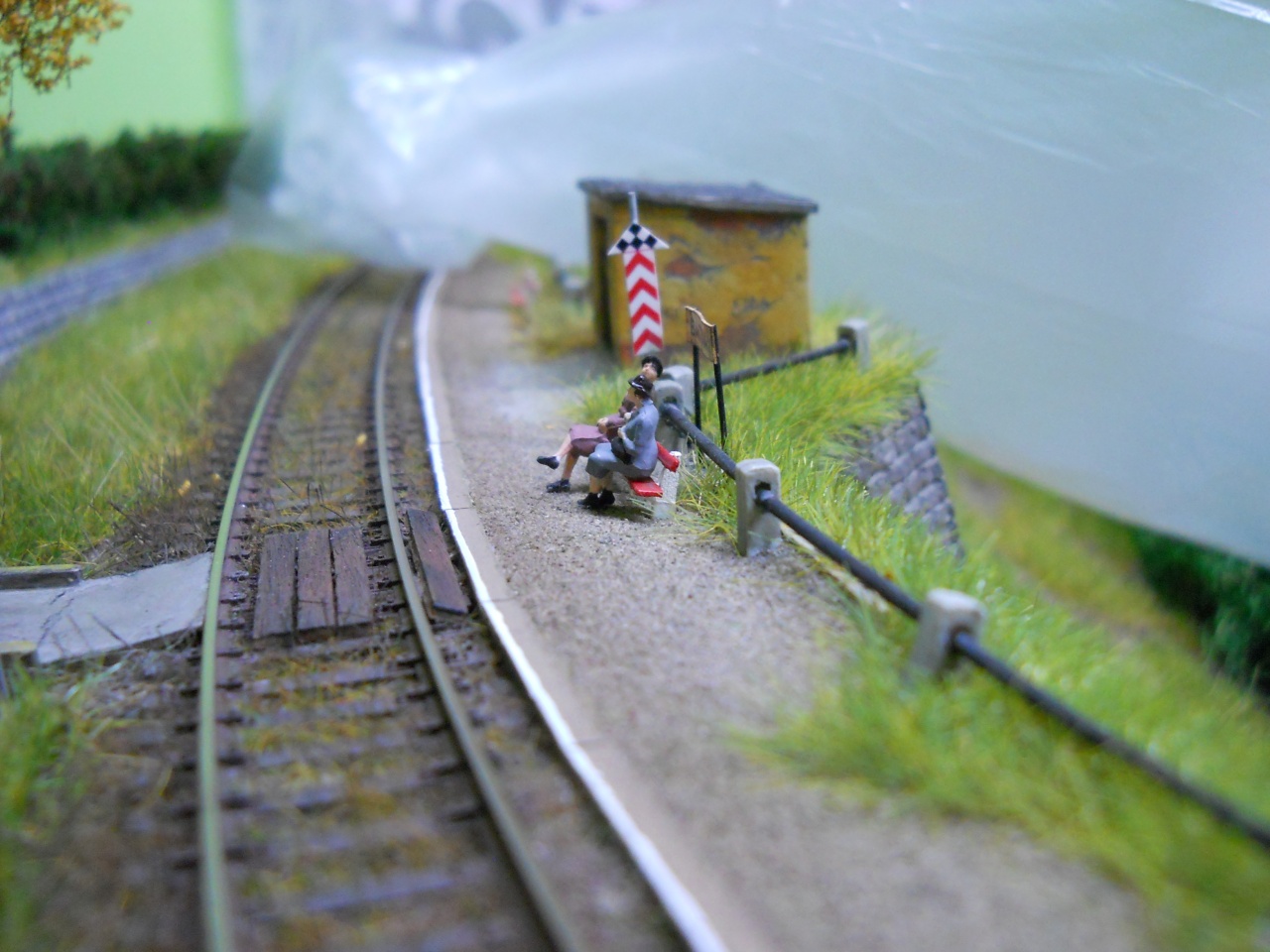

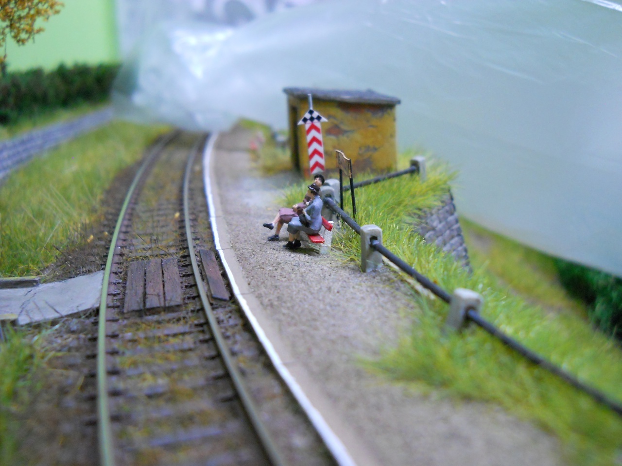

(#33563) reszelozsir válasza csíkosháTTú hozzászólására (#33558)
Máj 20, 2014 |

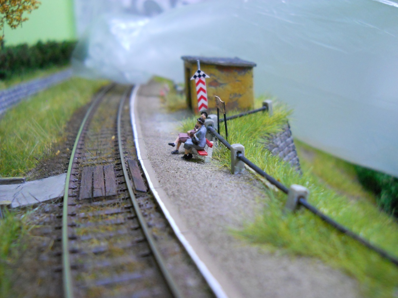

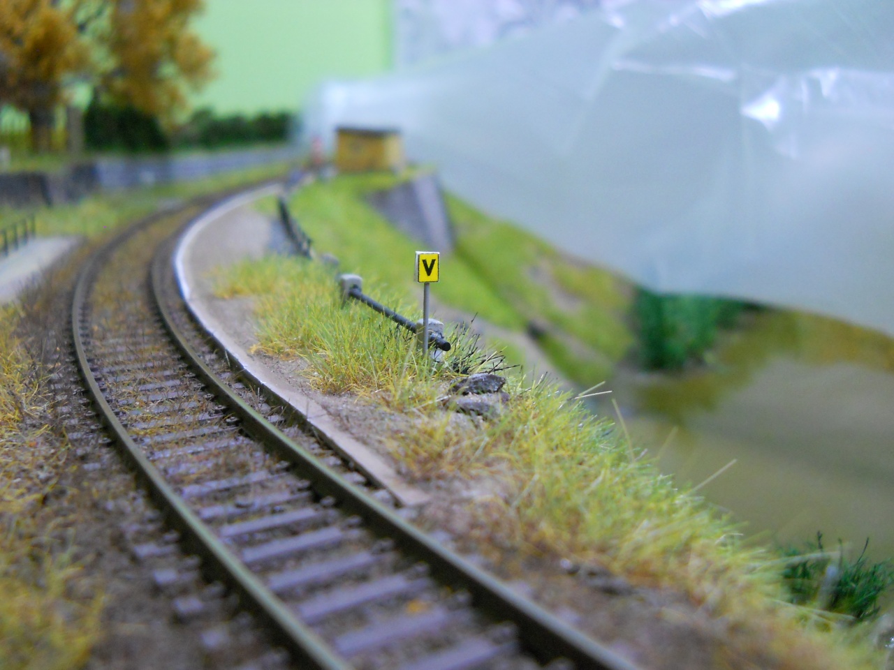

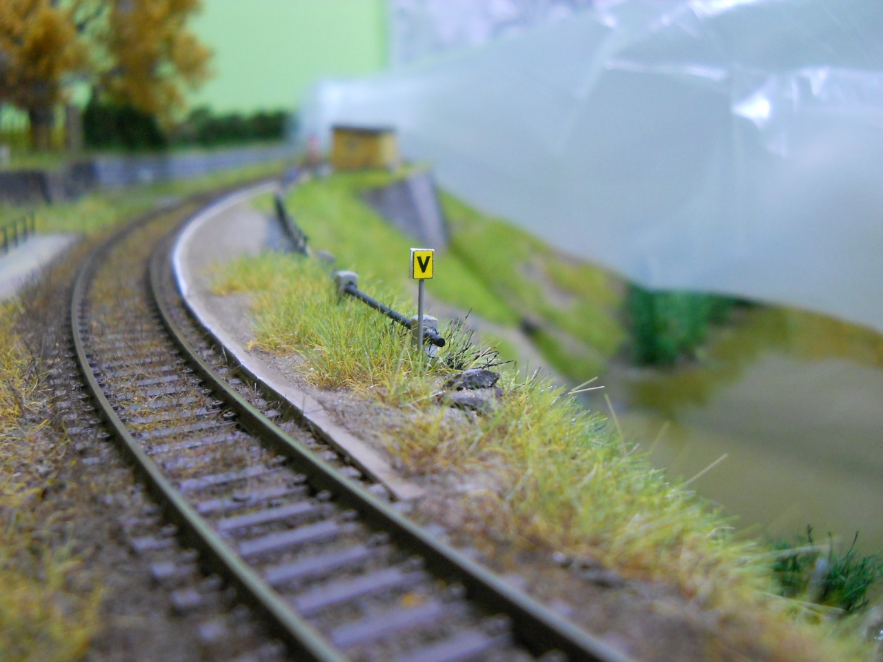

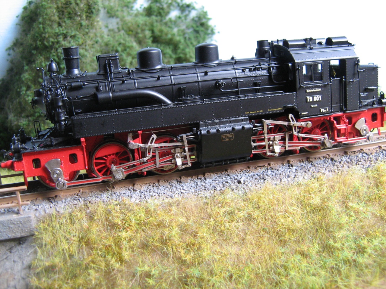

Nem követendő példát írok
Fuji S1500 gépet használok, hol makró, hol éjszakai funkcióval, meg még egy csomó mindent lehet állítani rajta, amihez nem értek  Állványom nincs és a szabad hely is egyre kevesebb (szerencsére) az asztalon, nem tudom később mi lesz. Világítás: a mellékelt képen látható a szobába illő lámpa, ha jól emlékszem 100W-os izzóval, egy asztali lámpa és egy ablak, ami sokszor púp a hátamon. Jó képet elég ritkán sikerül lőnöm és akkor sem tudom, hogyan.
Itt van pár kép: Link |

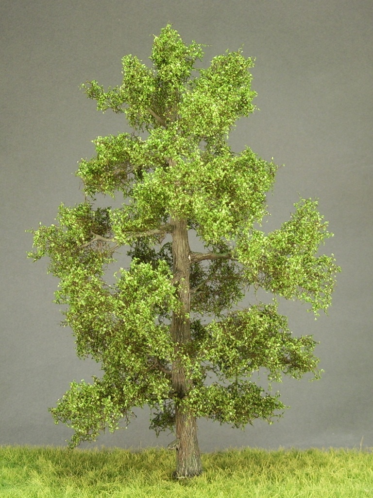

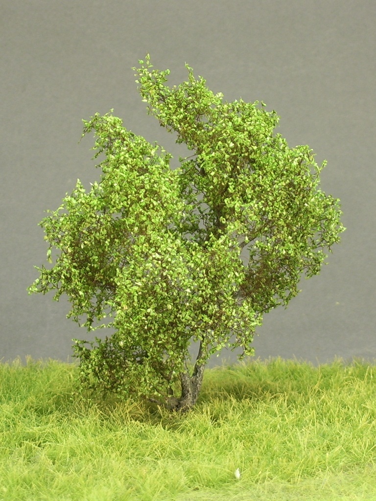

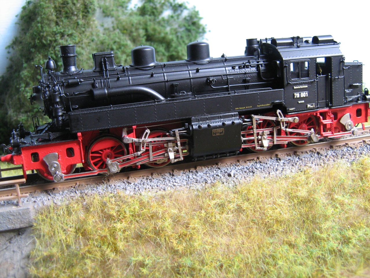

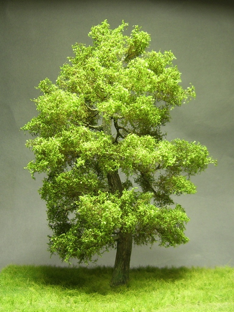

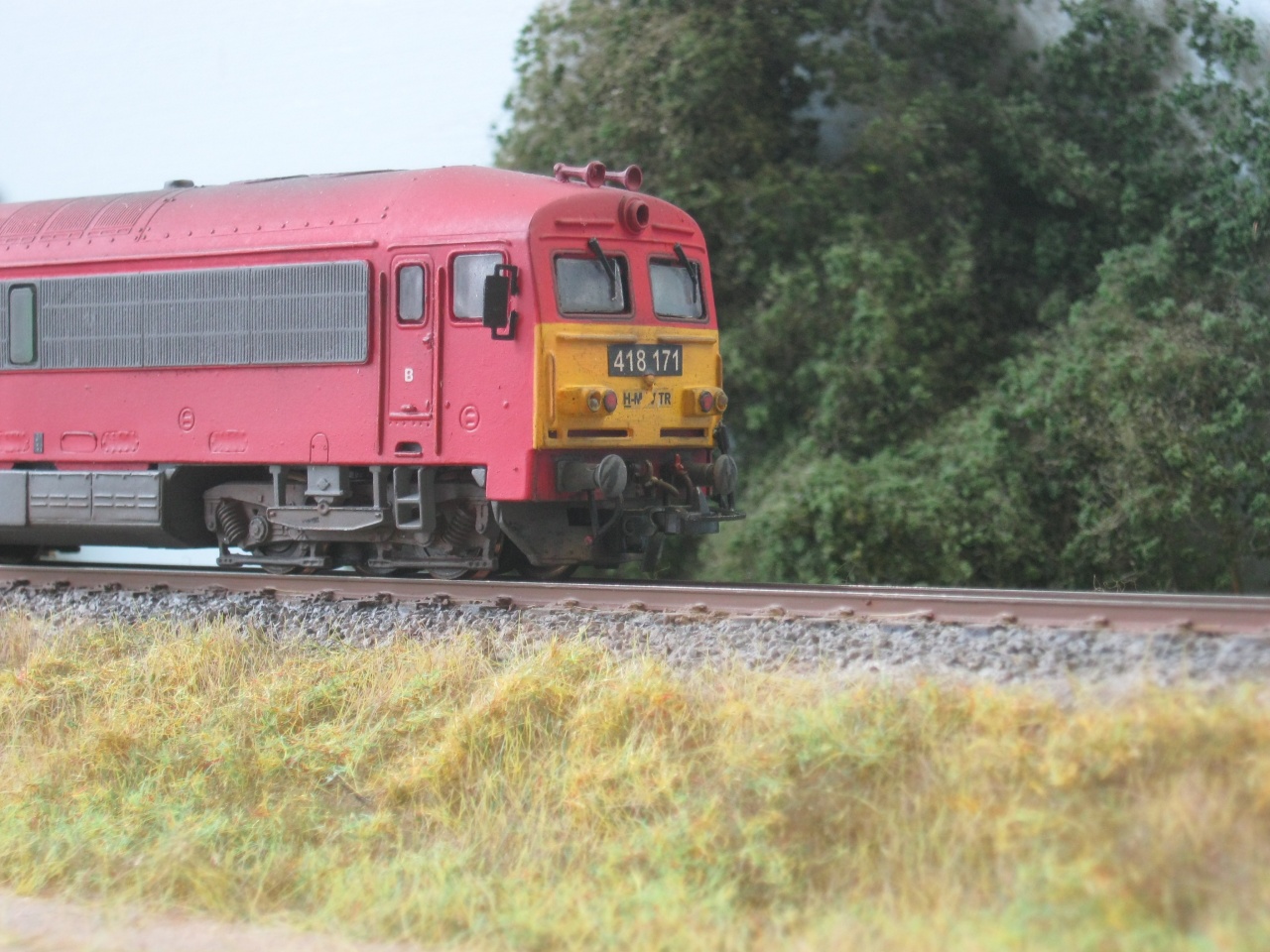

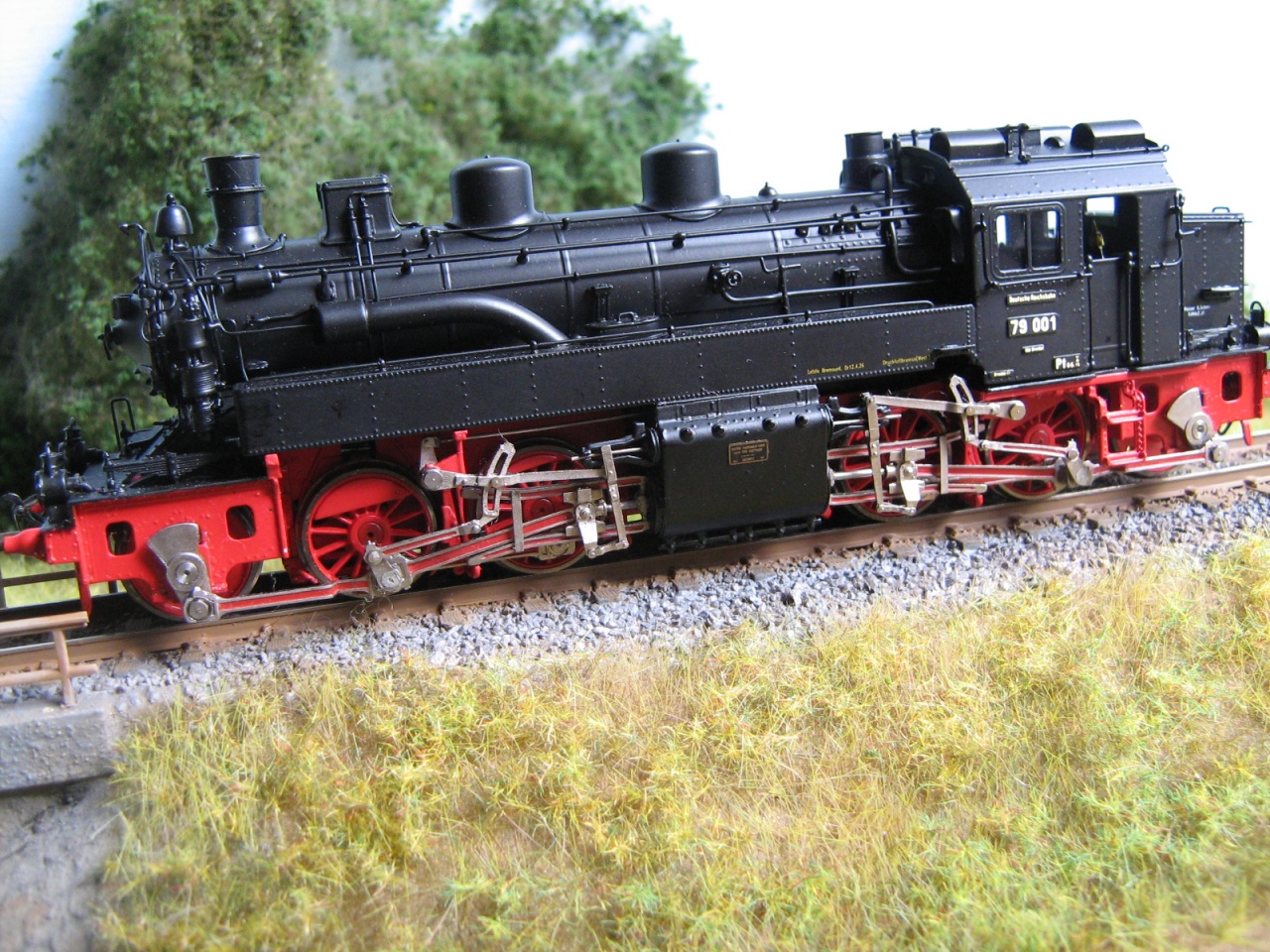

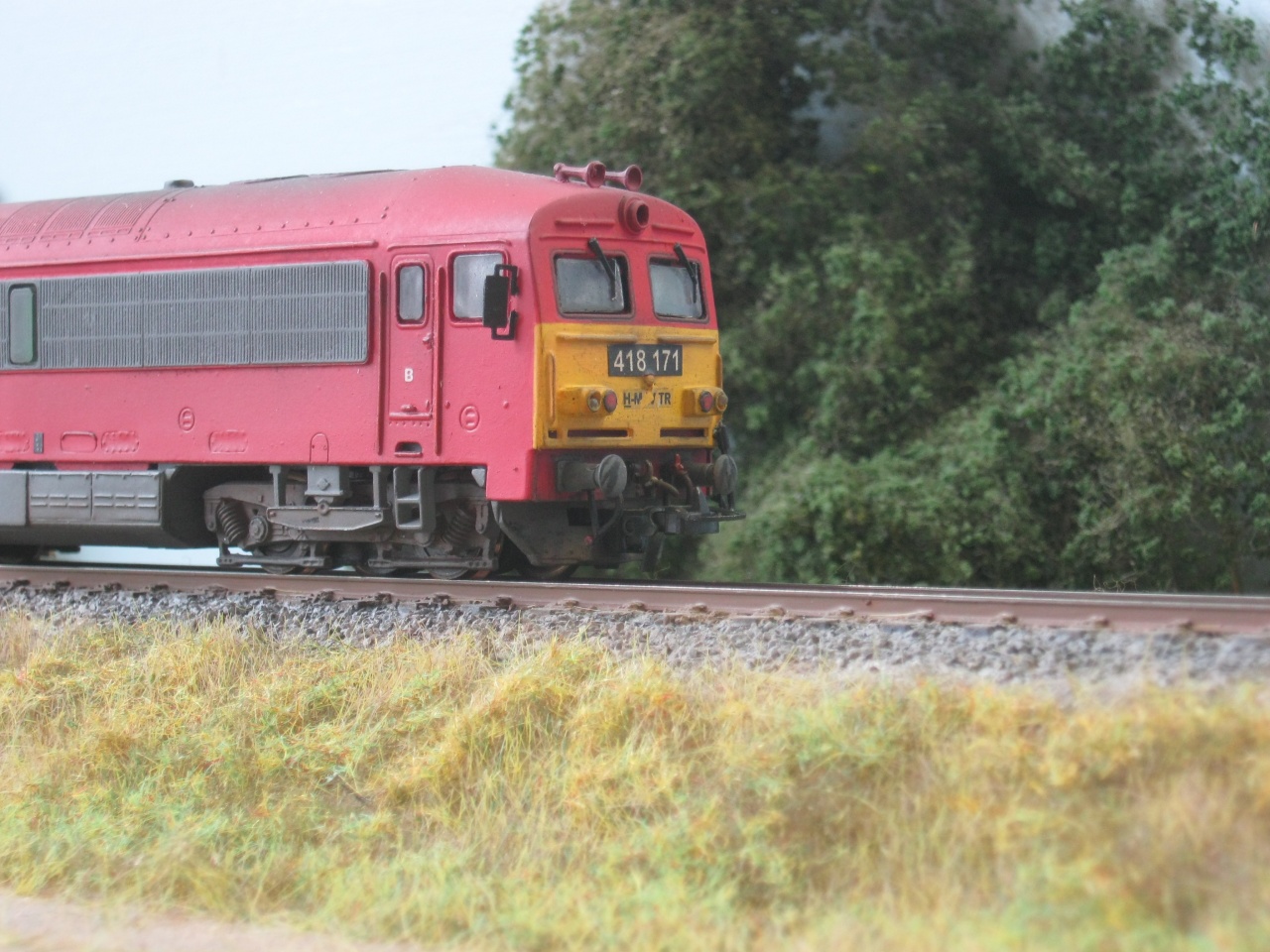

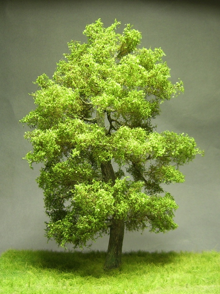

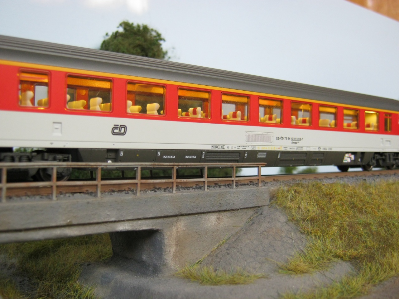

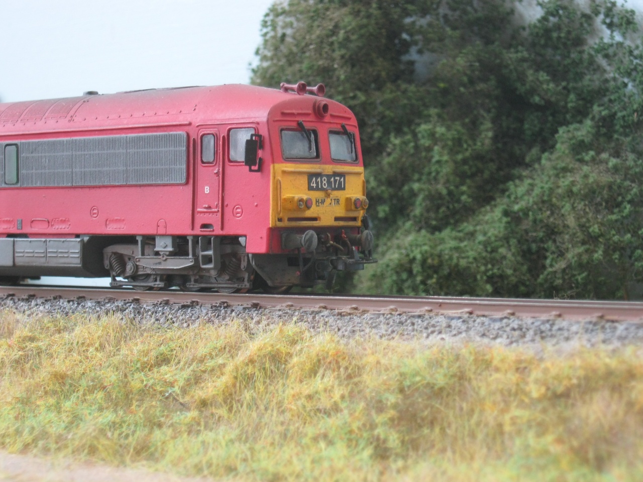

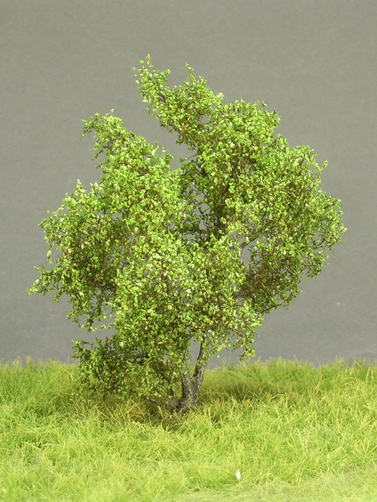

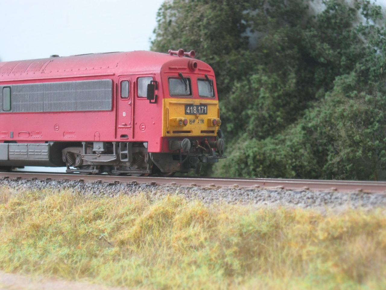

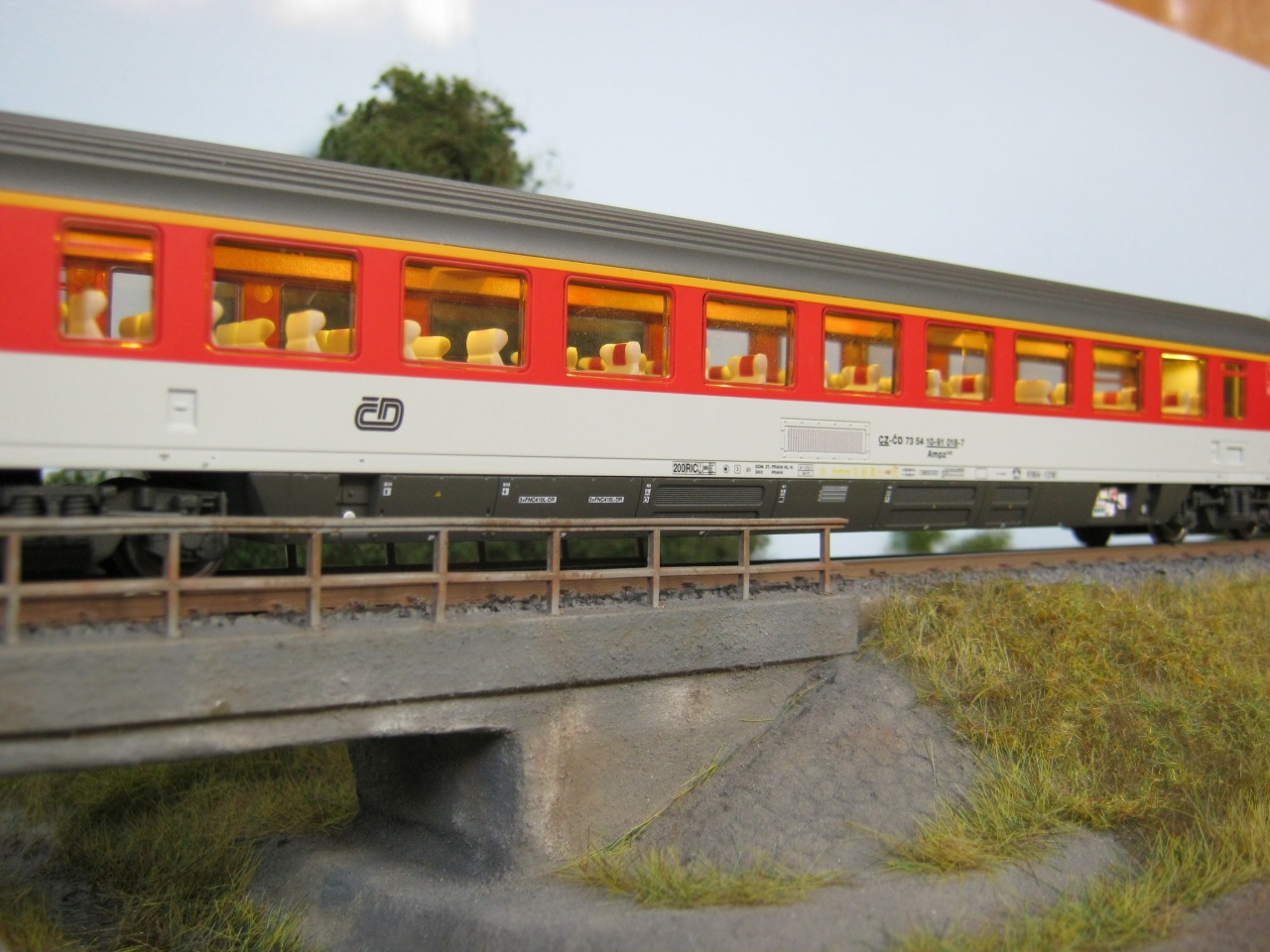

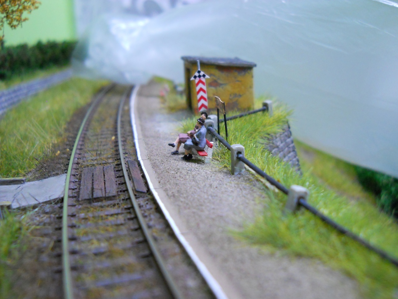

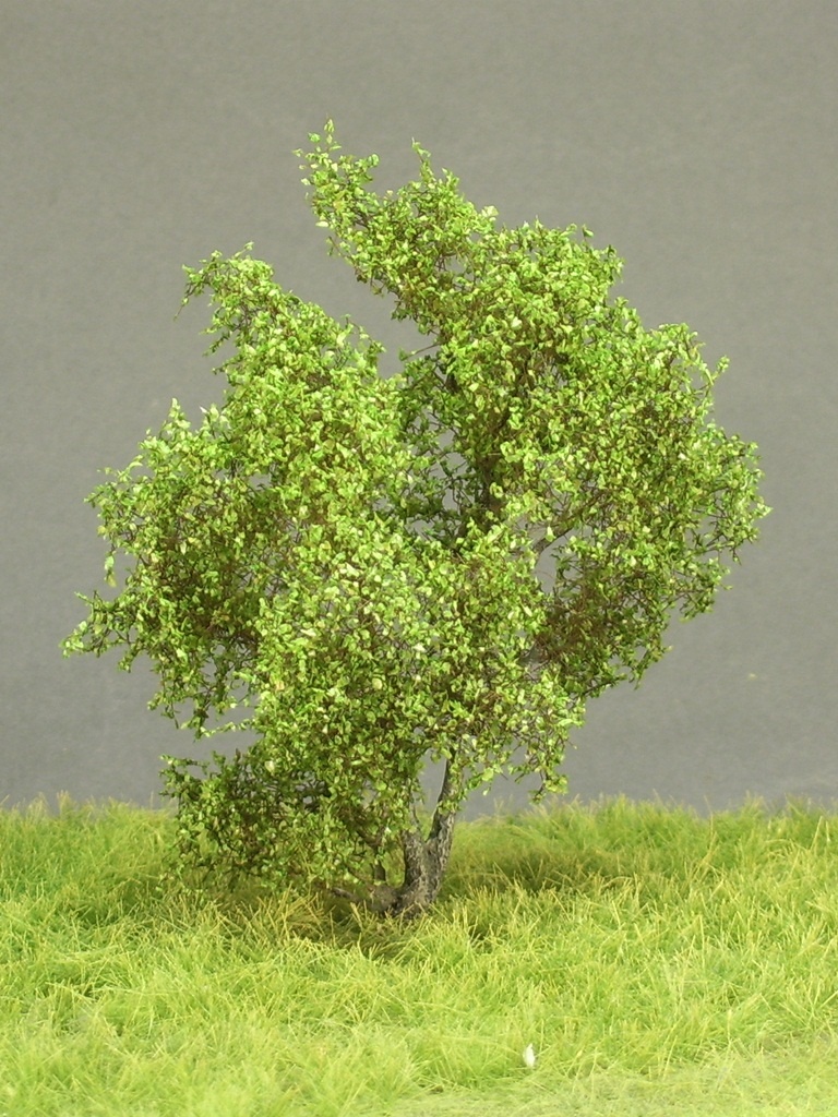

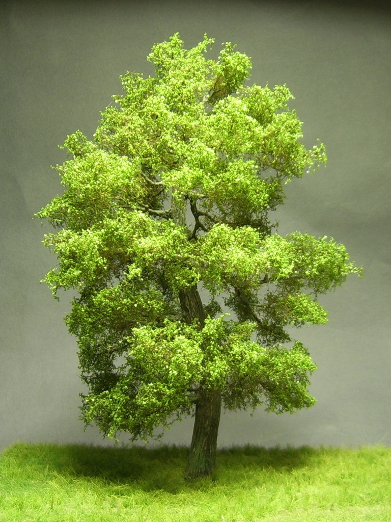

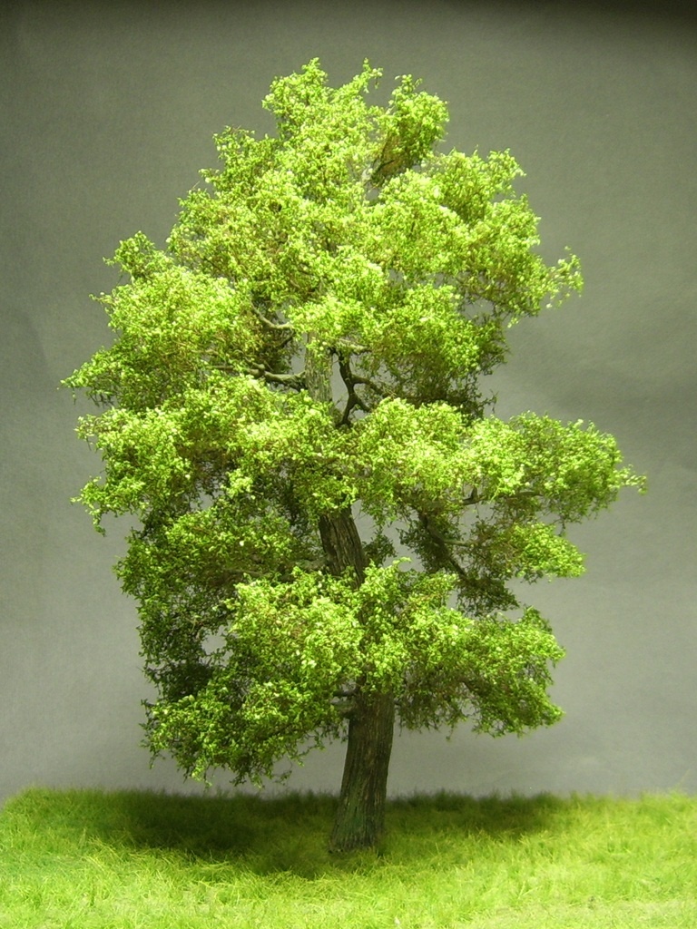

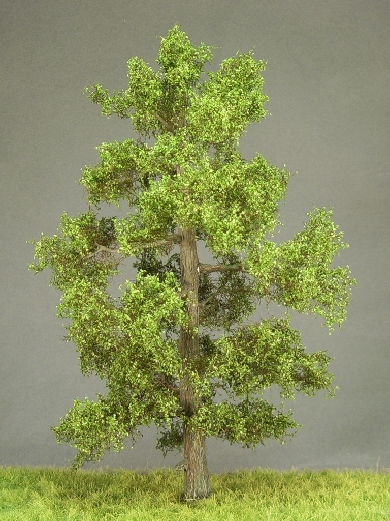

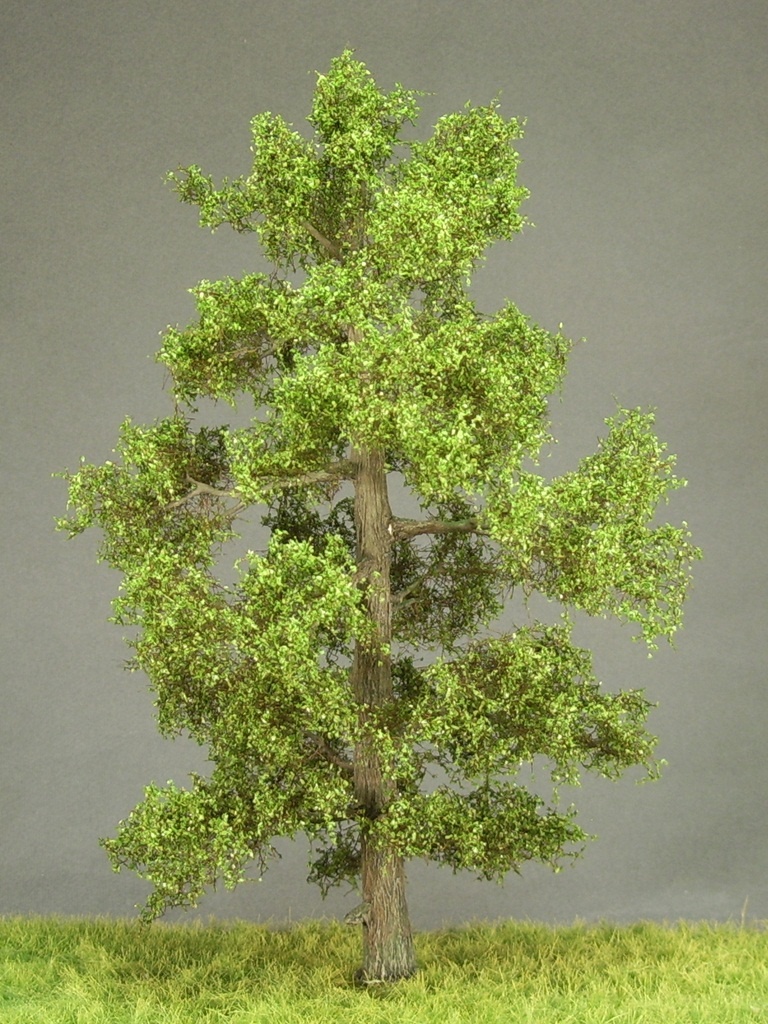

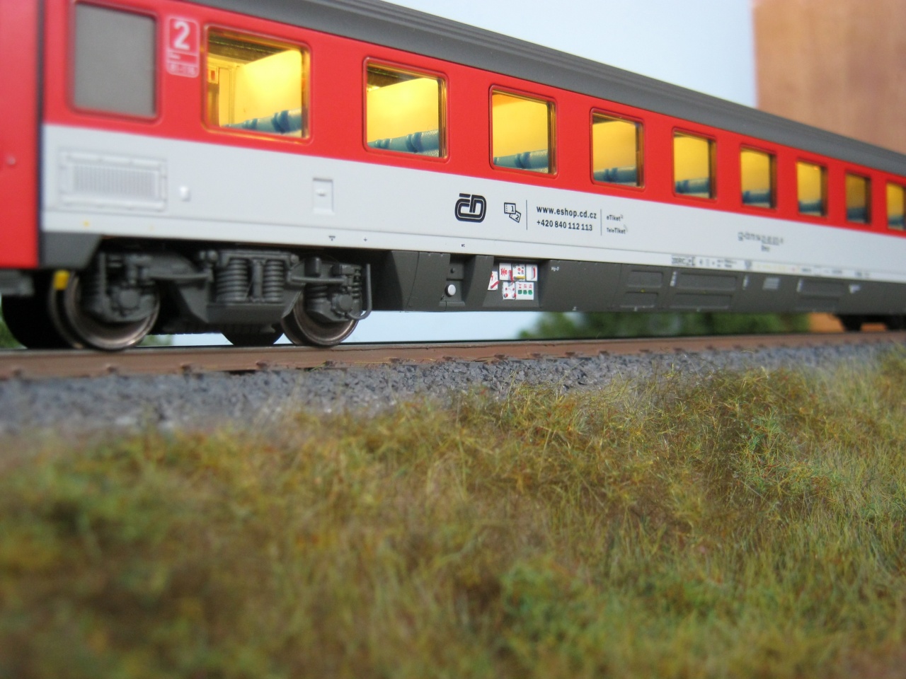

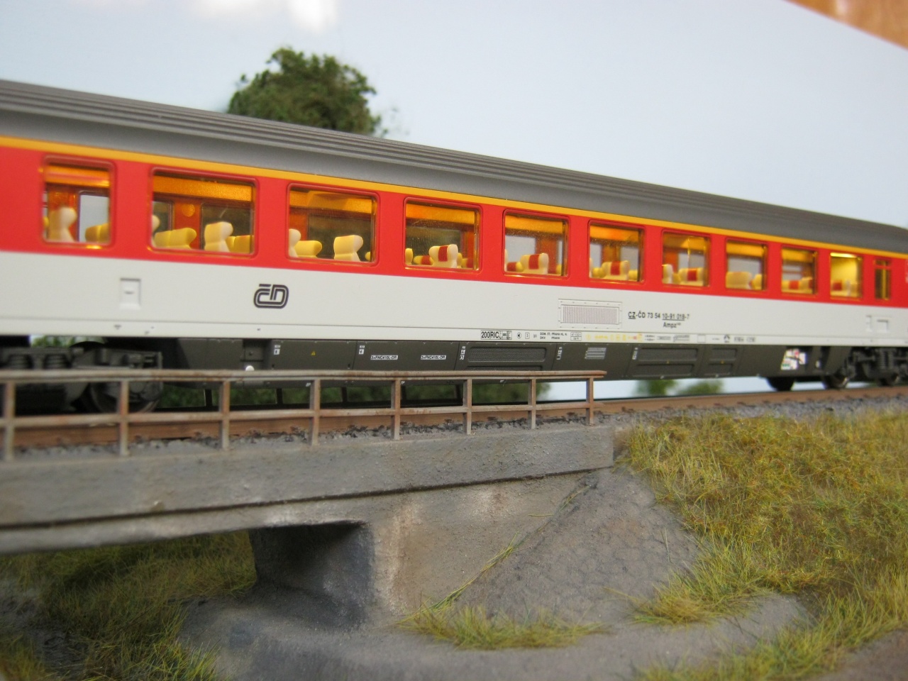

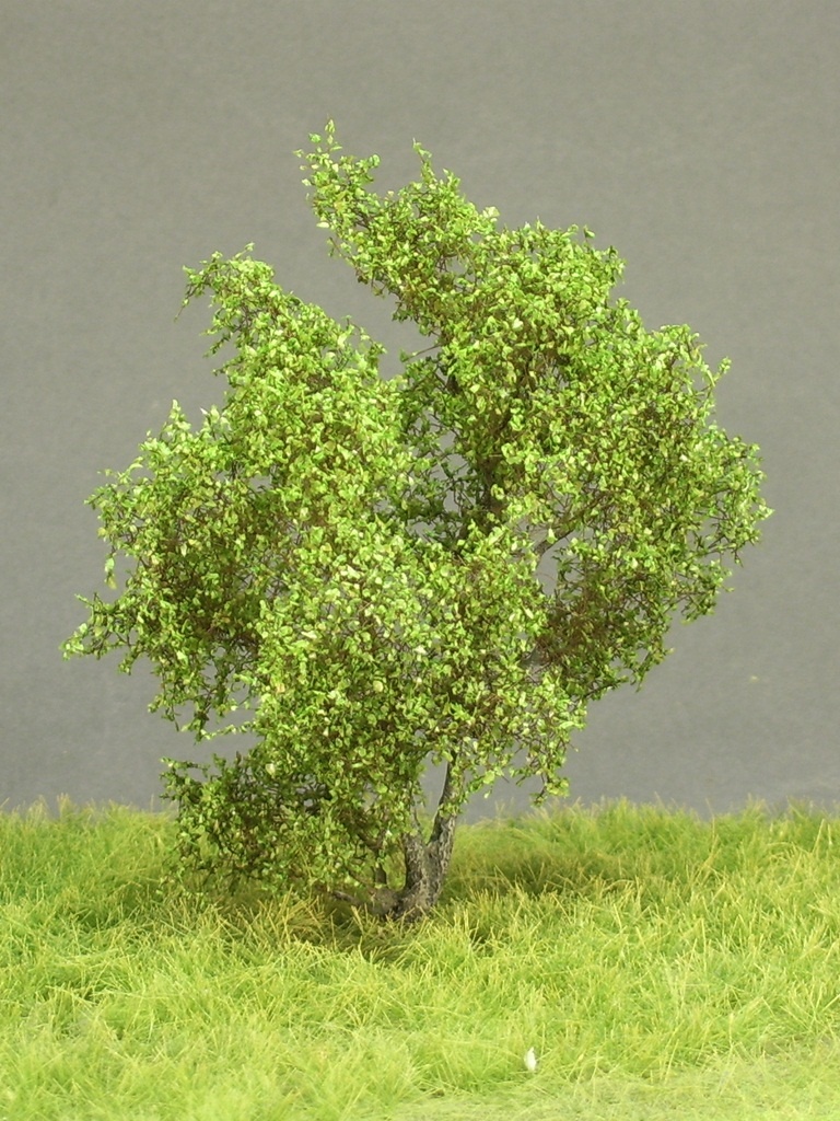

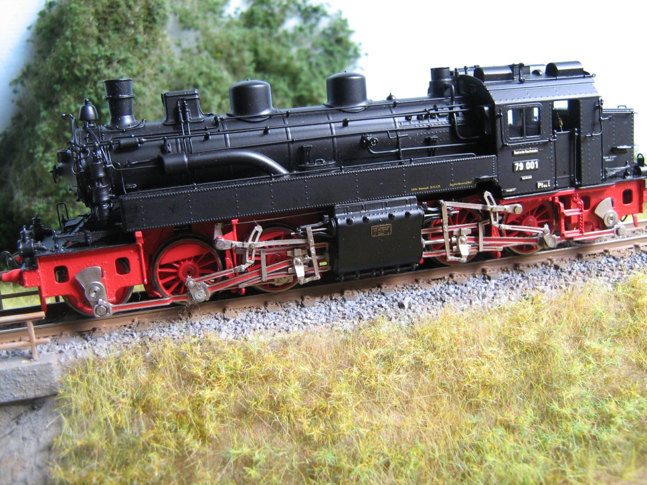

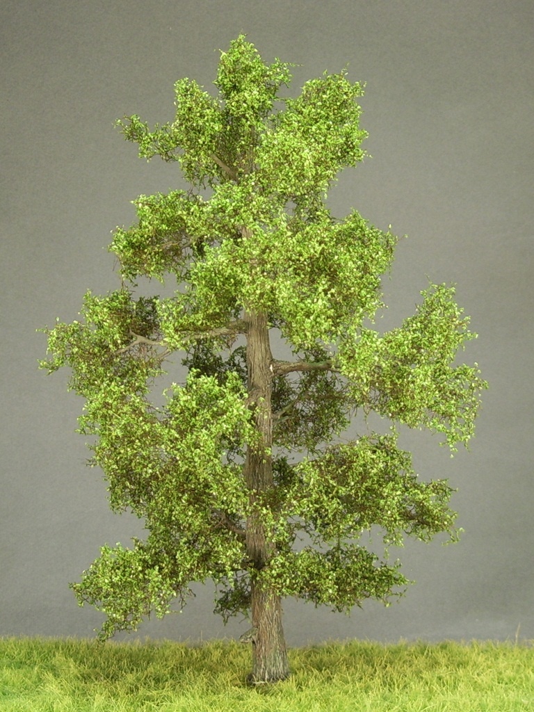

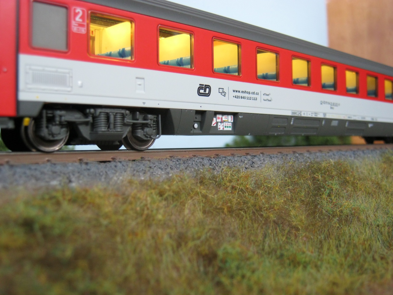

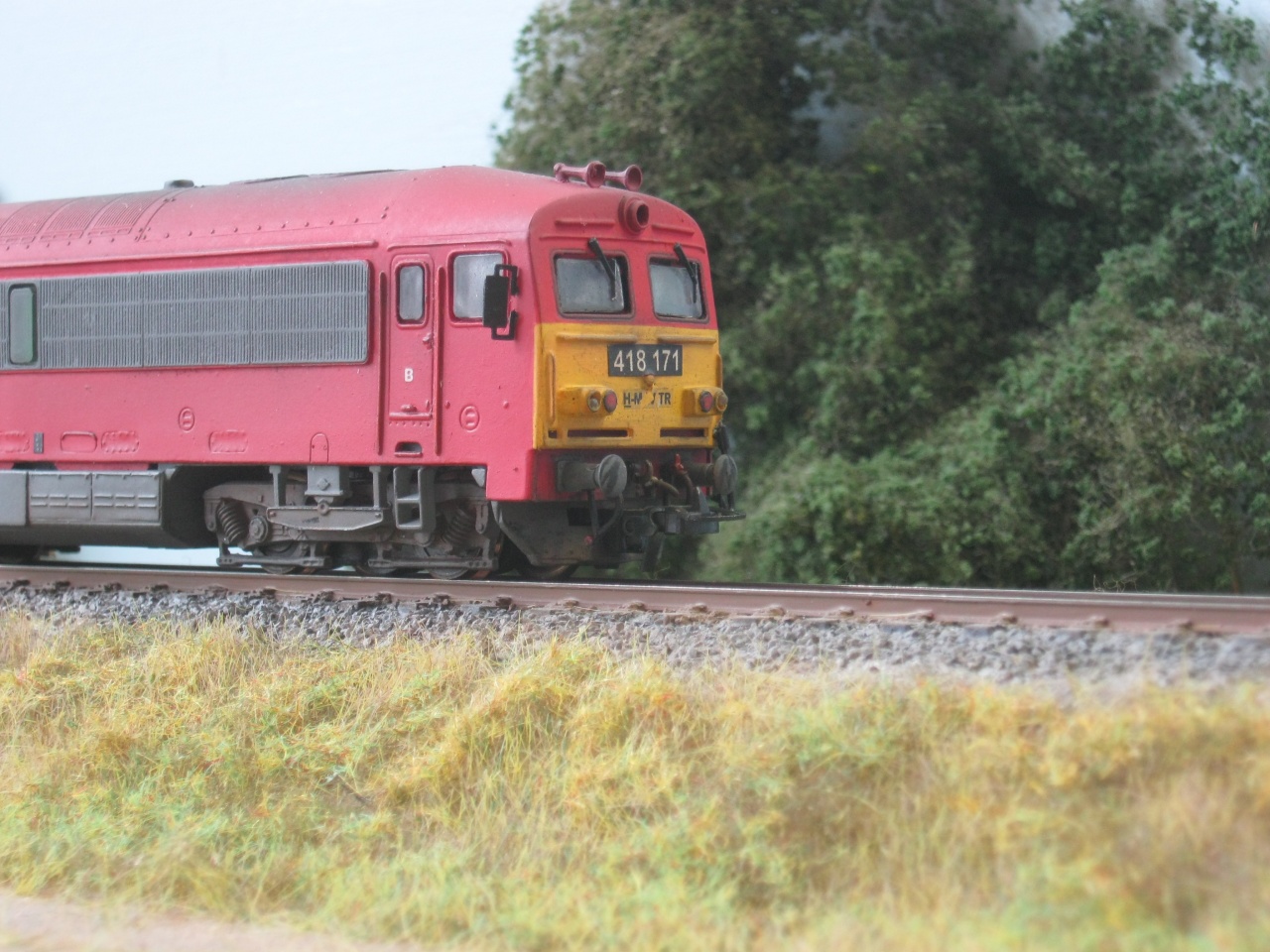

(#33576) csíkosháTTú hozzászólása
Máj 20, 2014 |
Nno.
Első kép: Canon A800, állványról, fénycsöves volt a világítás, a fehéregyensúly beállítását a gépre bíztam.
Második kép: Canon A540, kézből, a világítás a napfény, a makro funkción kívül minden automata. |

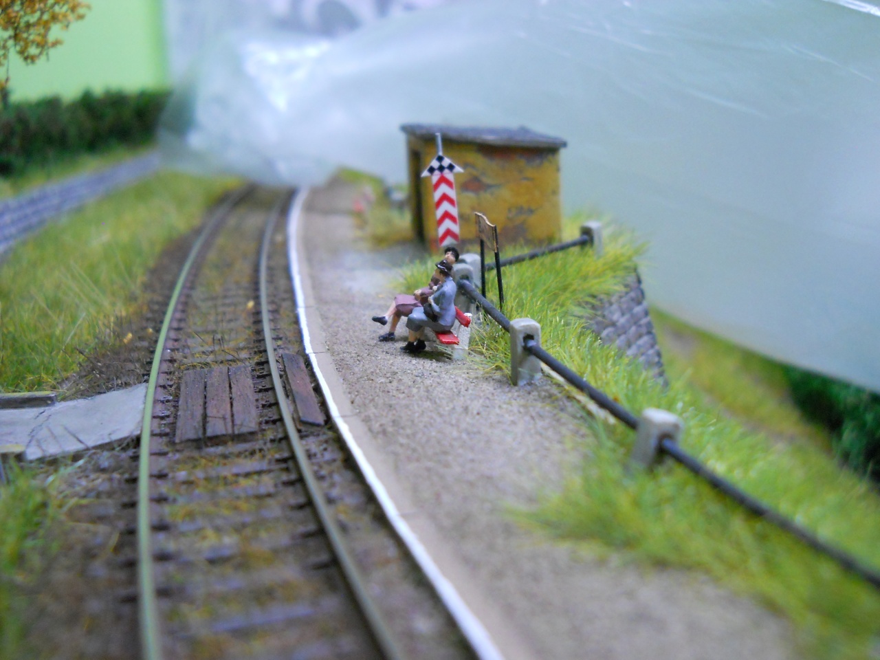

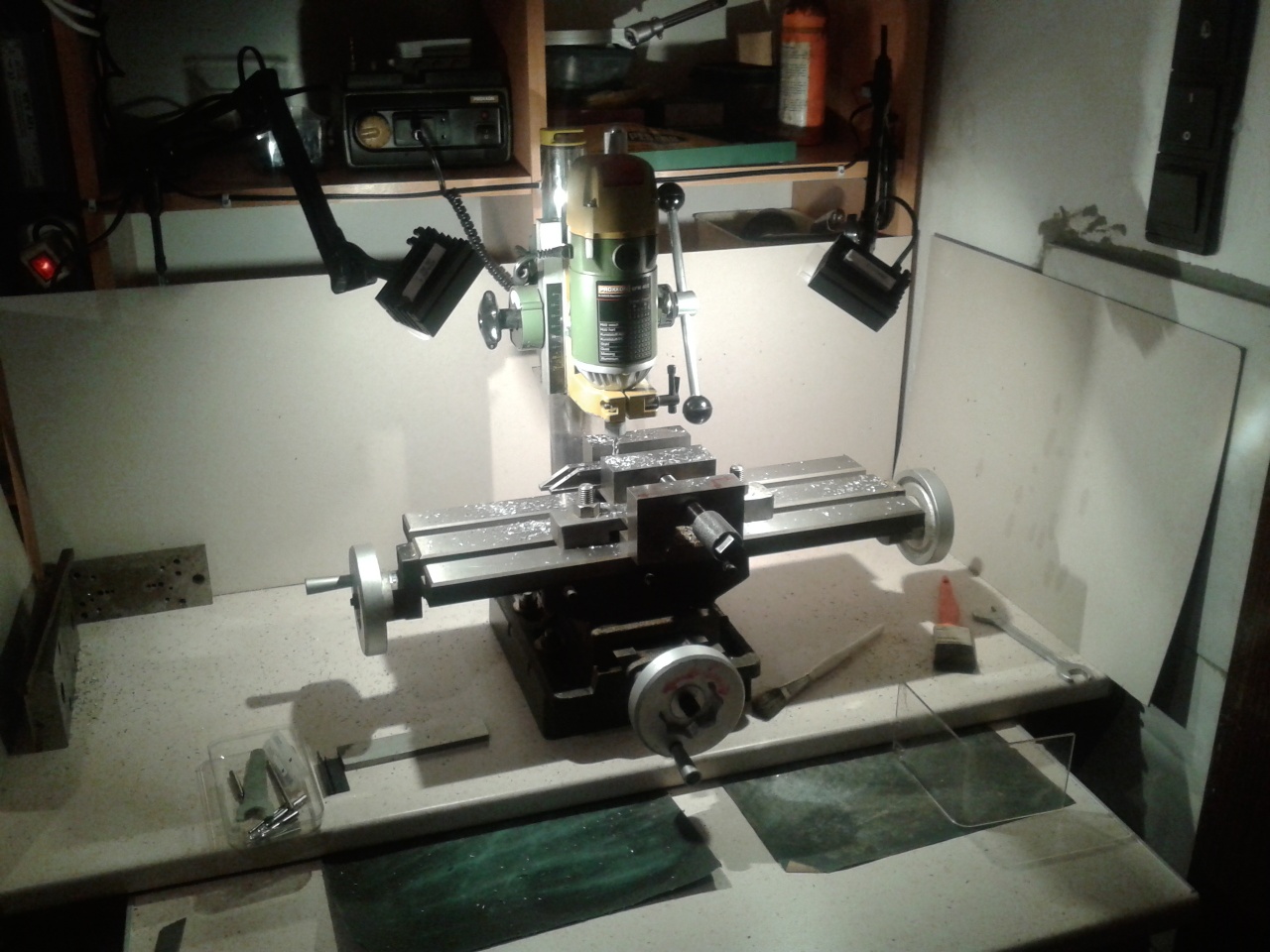

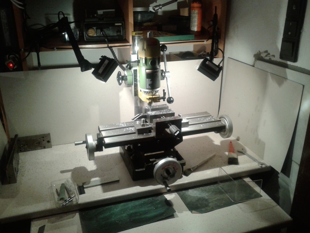

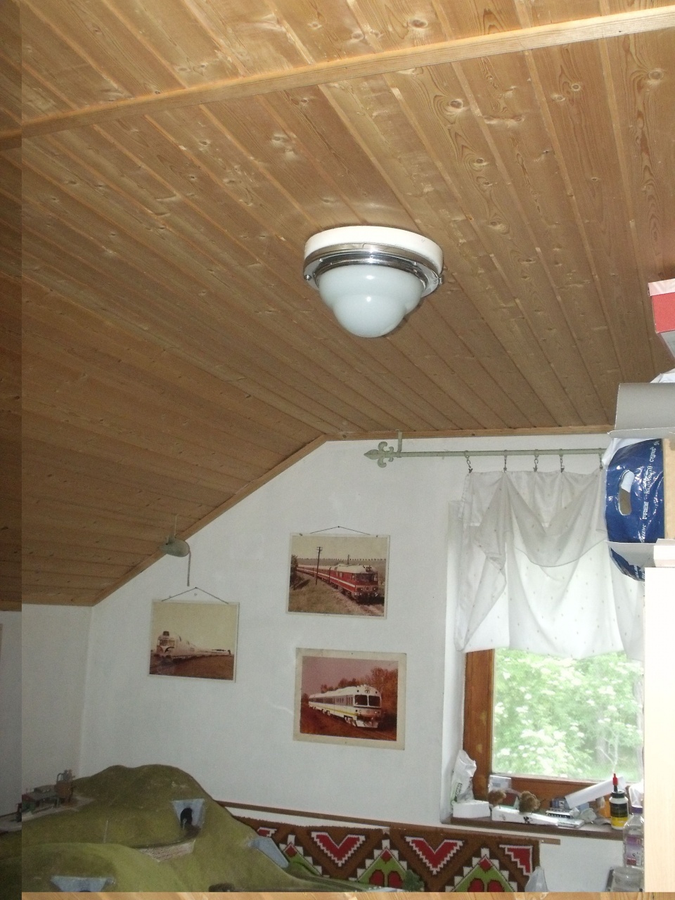

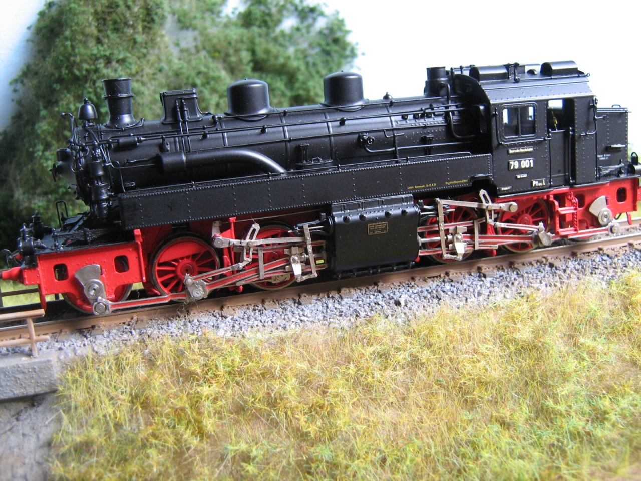

(#33580) reszelozsir válasza reszelozsir hozzászólására (#33563)
Máj 20, 2014 |
Érdekes, hogy a képet nem mutatja, megpróbálom megint, hátha...
Hurrá, sikerült  |

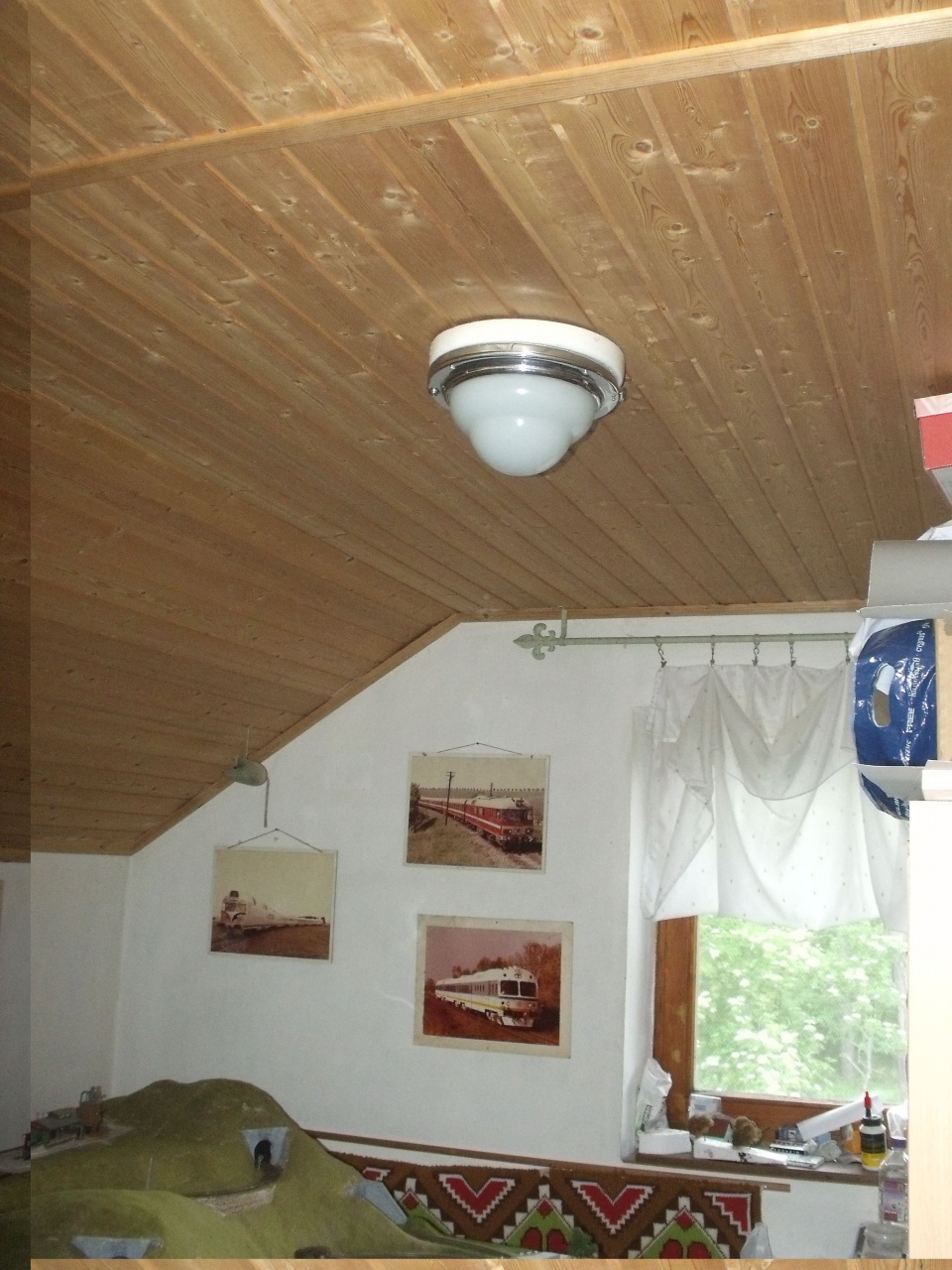

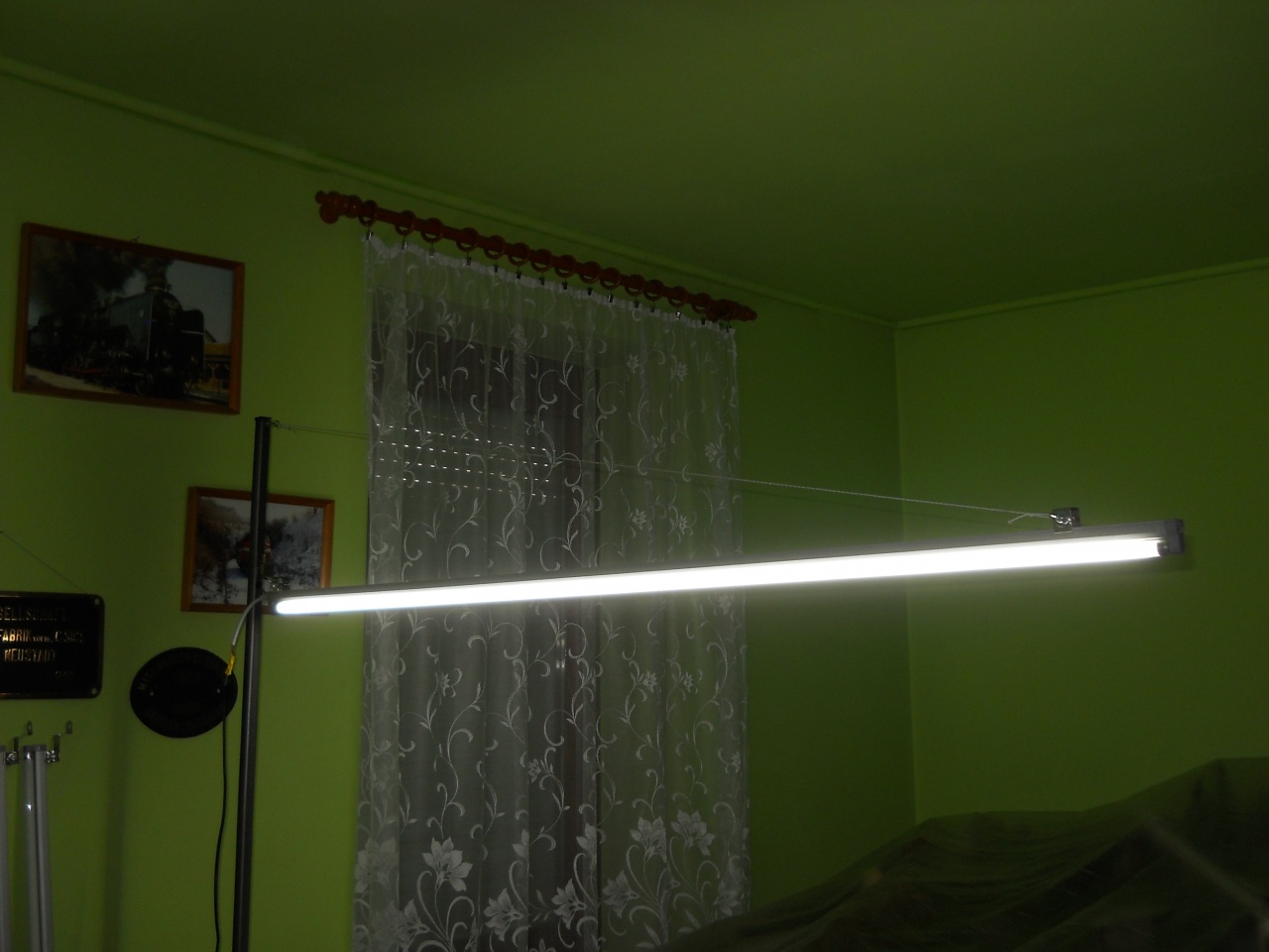

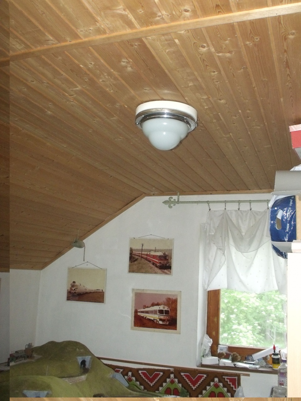

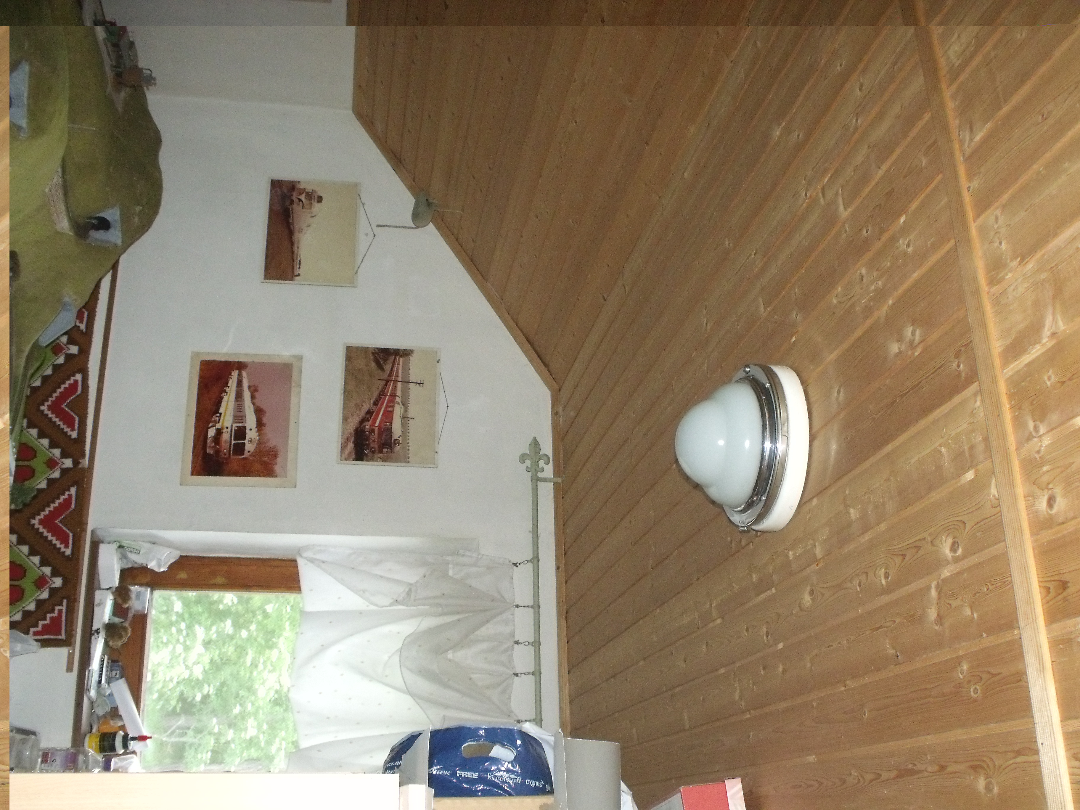

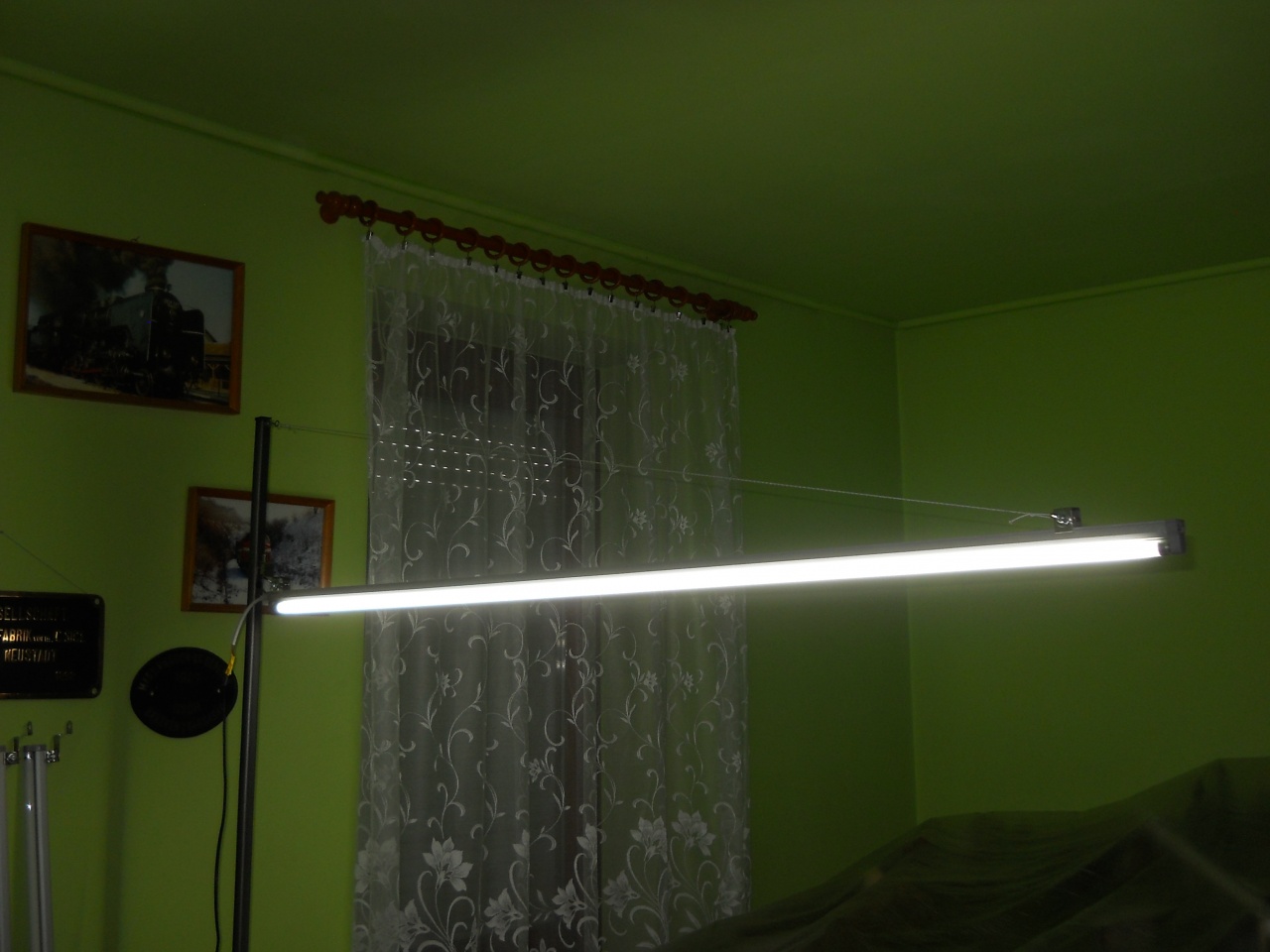

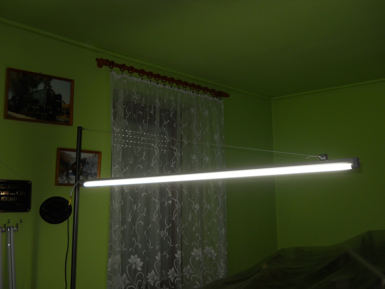

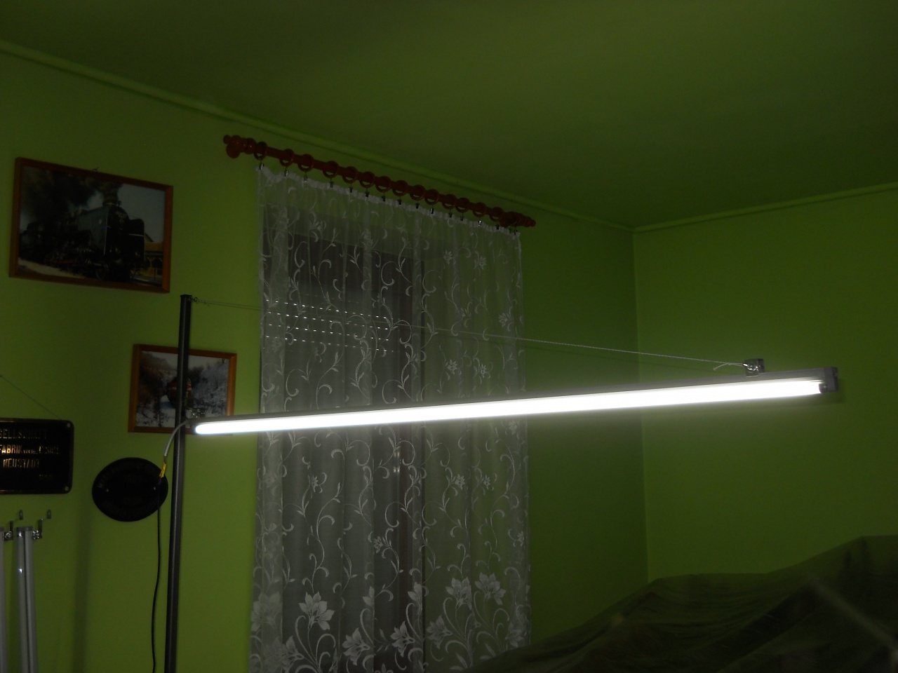

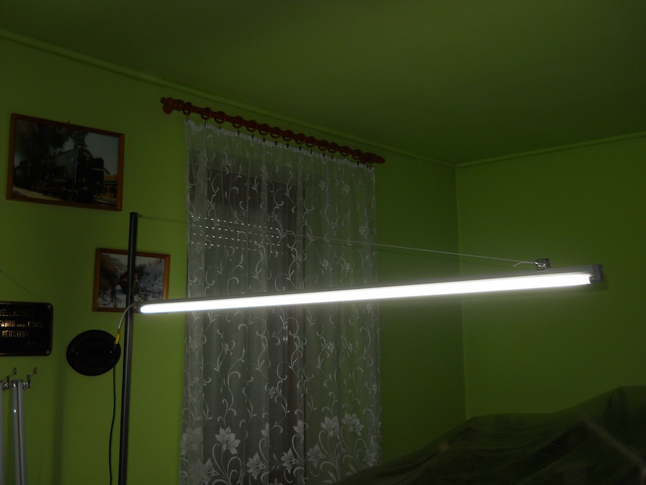

(#33600) Lezlinilzen hozzászólása
Máj 21, 2014 |
A kérdés főként Gábornak szól a gondolatmenet folytatásaként, de várom a véleményeket :
a szomszéd topikban említett halogén fényvetők mellett fotóztam eddig is, kettővel, hárommal. Kénytelen voltam cipelni a fényvetőket, mert a háromnak a fénye ( egyenként 150 Watt ) sem volt elegendő ahhoz, hogy az egész asztalt bevilágítsa. A fotózni kívánt részlet ugyan szépen látszott, de a távolabb lévő táj sötét volt. A fotók gyakran sárgák lettek, ennek okát ma sem tudom.
Csak oktondi kérdés: ha keverném a fénycső megvilágítást és a halogén fényvetőket? A fénycső adná az a fényt, ami odakinn akkor is van, ha felhős van, hiszen akkor sincsen sötét, csak nincs napsugár. A halogén meg adná mellé a "süt a nap" érzetet? Így ott is világos lenne, ahová a fényvető nem ér el, ahová "nem süt a nap", mert ott felhő takarja el. Tessenek leugatni, ha nagy hülyeséget kérdeztem volna! |

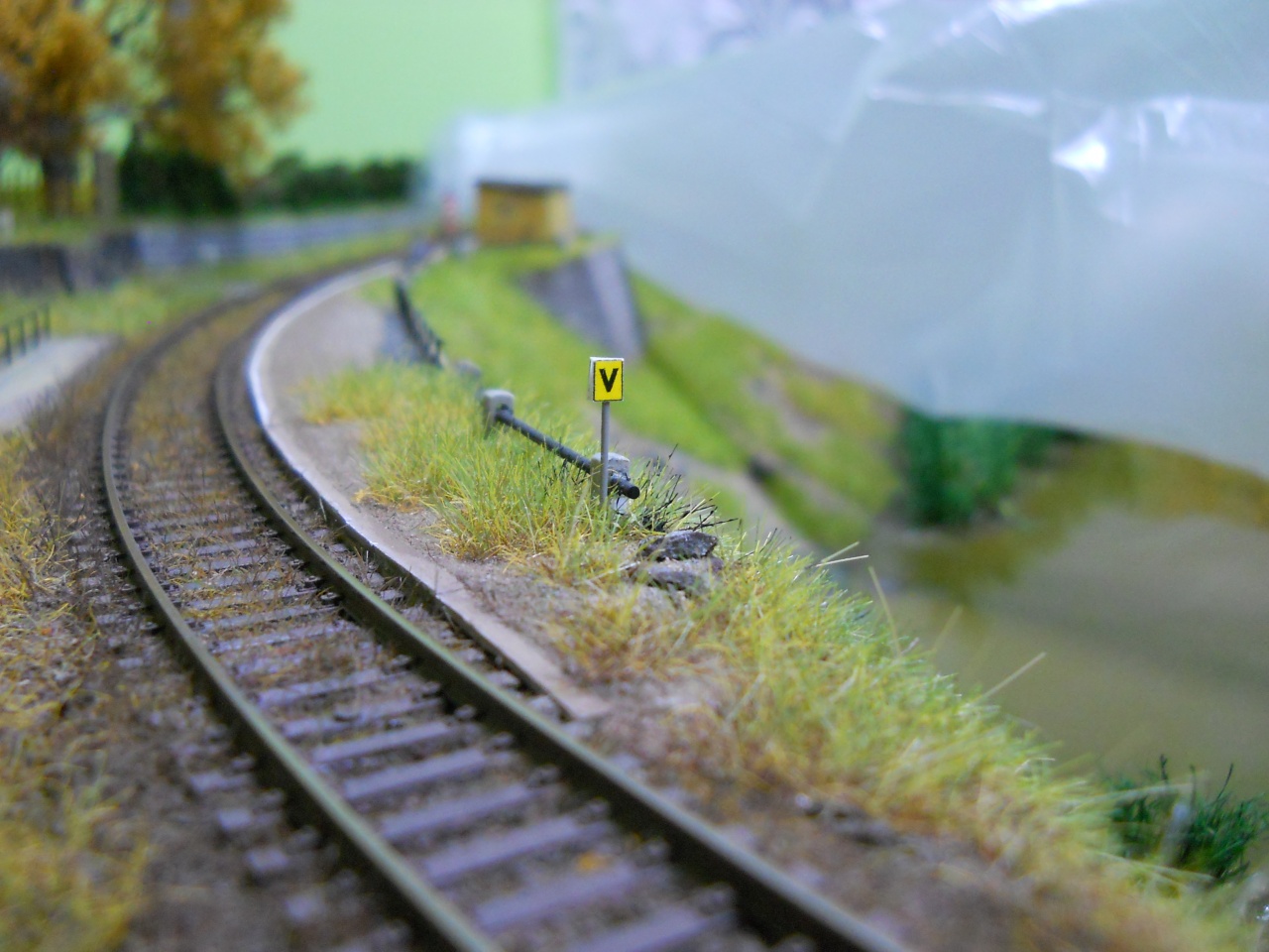

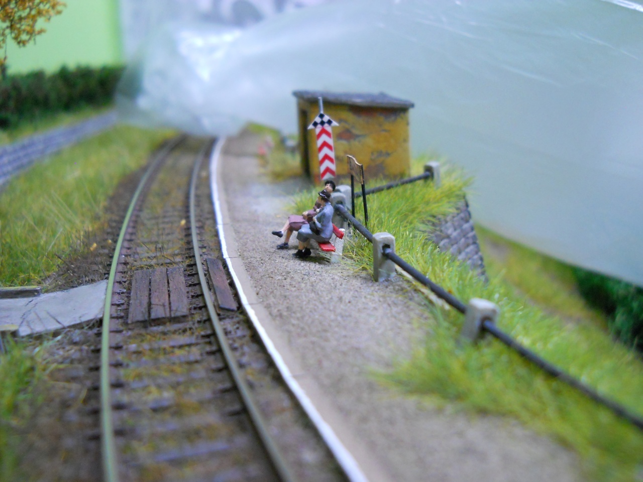

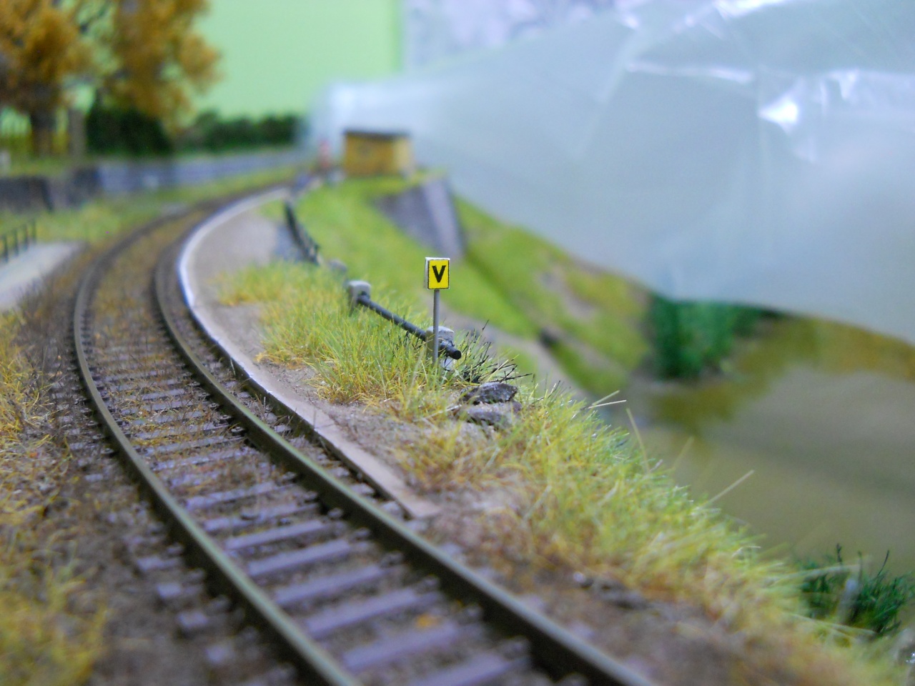

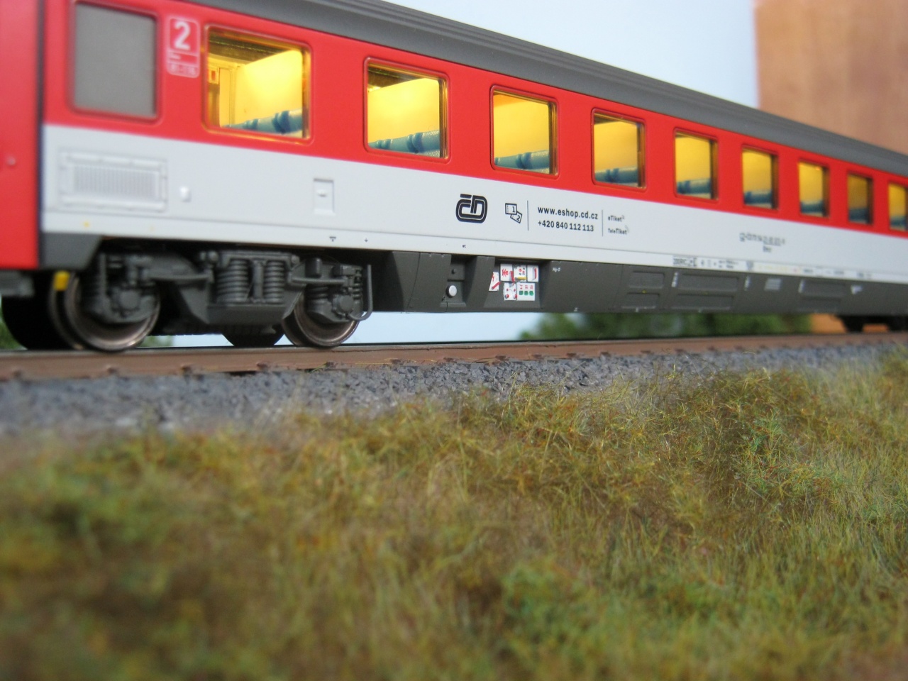

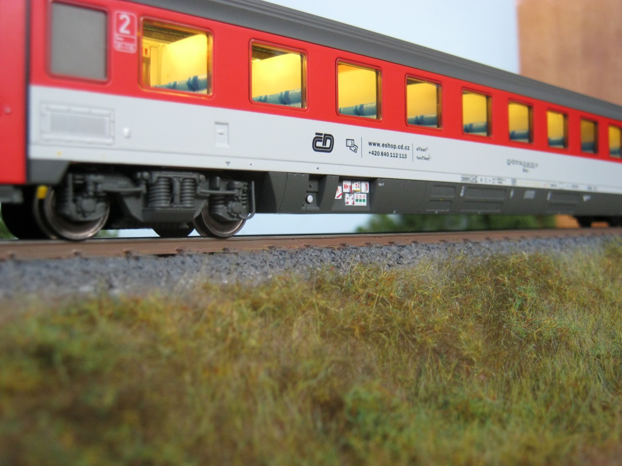

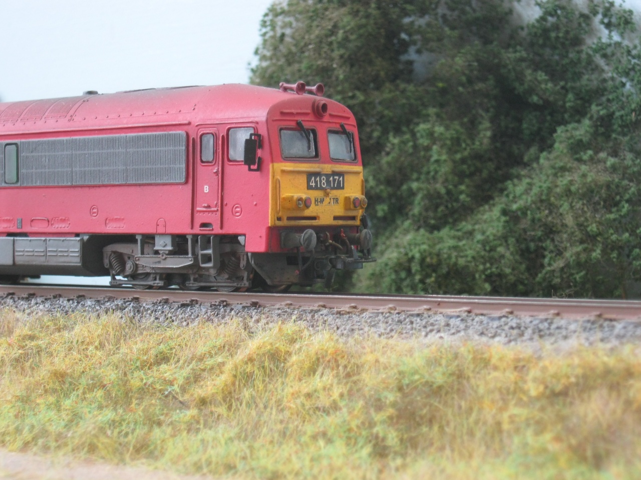

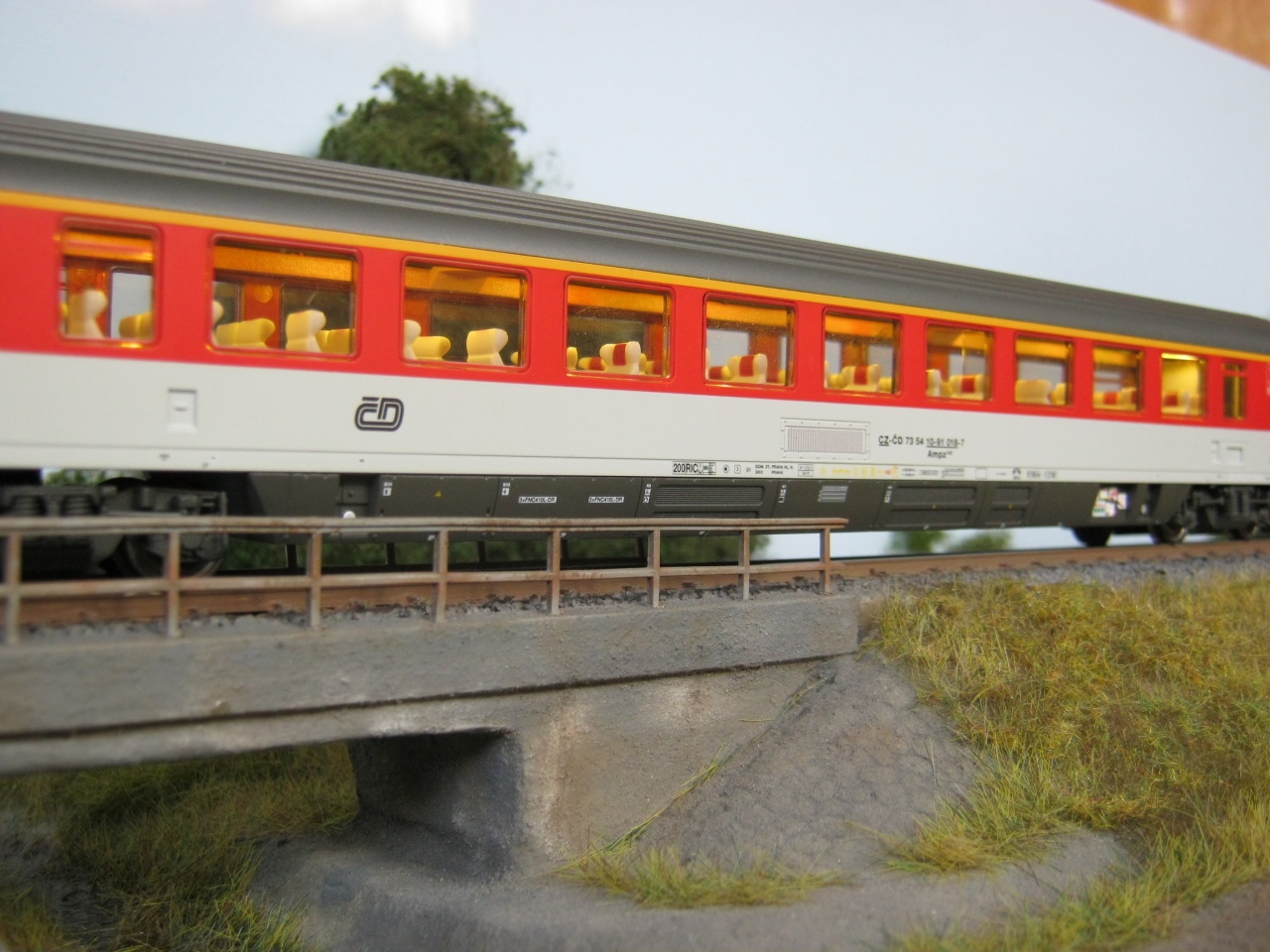

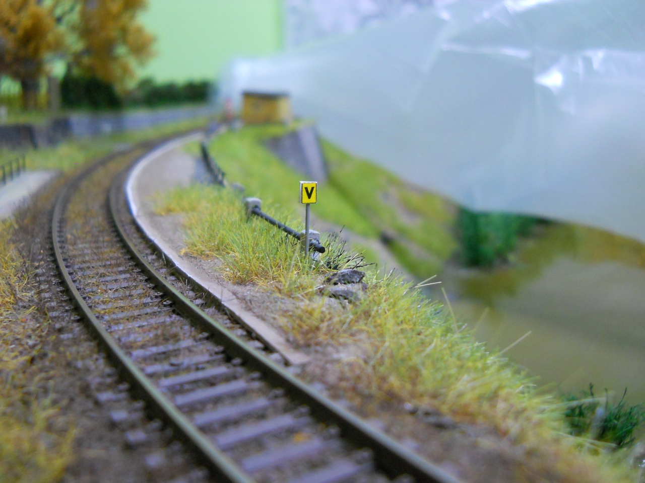

(#33601) csíkosháTTú válasza enamessias hozzászólására (#33598)
Máj 21, 2014 |
Én arra gondolta, "zoom" címszó alatt, amit etwg barátom is írt, vagyis az optika intézi az ilyesmit a képalkotó eszköz ELŐTT, nem pedig arra, hogy szoftveresen nagyítunk a képalkotó eszköz mögött elektronikusan. Utóbbi nem sokat ér, csak ront a képen, és nagyon pixelesíti is.
Szinét etwg írta:

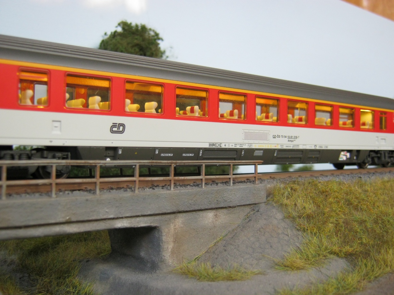

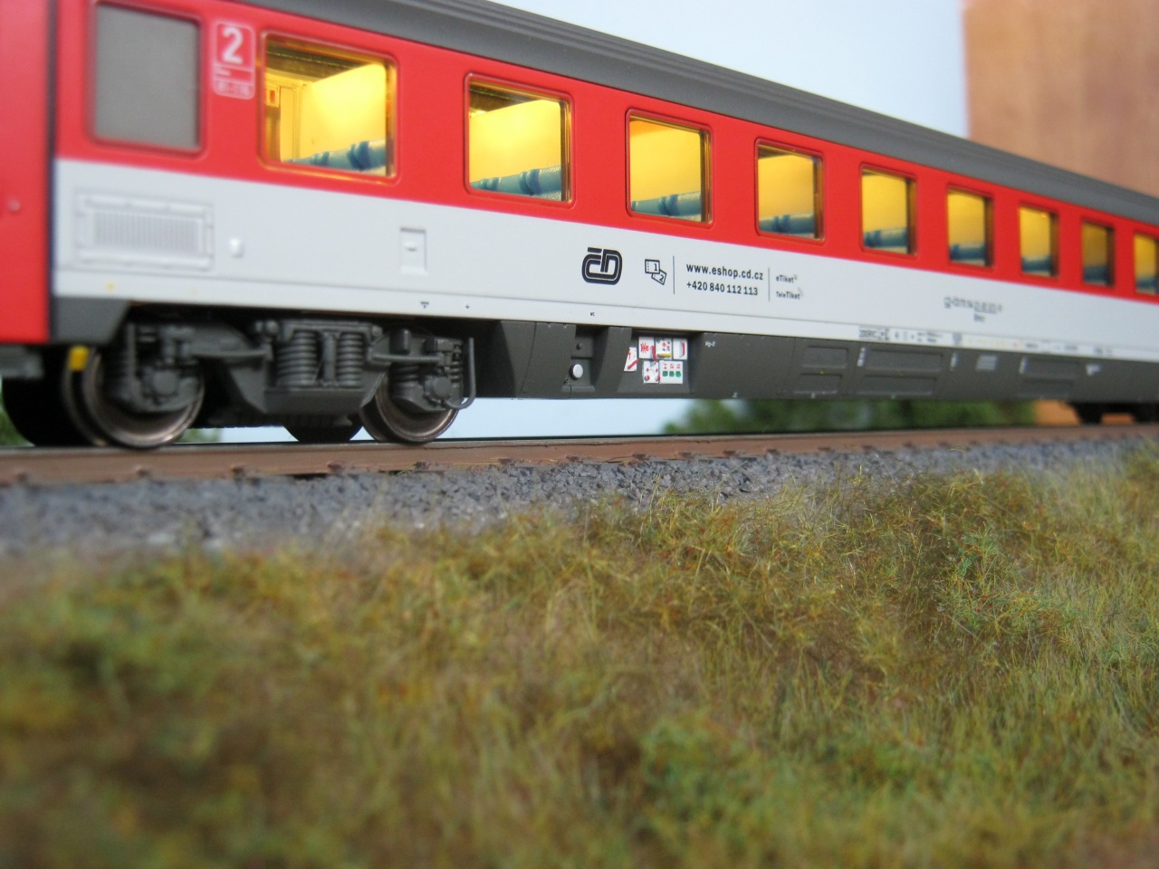

Idézet: „A modellt igyekezni kell olyan helyröl fotozni mintha a valodi vonatot fotoznánk. Ehhez a kamerának nagyon alacsonyan kell lennie a modellhez képest...”
Szerintem ilyemire gondolhatott, mint a képeken van. De itt csalás van, nem a kamera került alacsonyra, hanem a Paksinuti barátom készítette "fotóplacc" trónolt két egymásra helyezett hokkedlin  , mert az állvánnyal nem lehet ennyire alacsonyra menni...
(#33603) masTTertape hozzászólása
Máj 21, 2014 |
Üdv ismét!
A digitális zoom valóban becsapás. Az egységnyi pixelméretet húzza fel, amit egyszerűen tudunk modellezni, ha egy sima fotót a gépünkön elkezdünk nagyítgatni. Egy idő után látjuk a pixelnégyzetet, majd szépen szétesik a kép. No ilyen pusztítást végez az alapoptika által látott képen az elektronika.
Szögezzük le, hogy ez nem zoom.
@Laci
Ezeknél a fényvetőknél valóban figyelni kell arra, hogy hogyan is vetik a fényt. Mivel a tükrük nem fotózásra lett kifejlesztve, ezért nem konstans a bevilágított terület, hanem ún. magja van a fénynek. Ha ezeket a magokat ügyesen át tudod fedni több lámpával, akkor megkaptad a végeredményt.
Talán segítség lehet, ha megfelelő diffúzort használsz a lámpák előtt. Ezek ugyan levesznek a fény erejéből, de szórják is azt.
A Te esetedben a fénycsövek max kulissza világításnak tudnék elképzelni, tehát ami Eugen rajzán a hátteret tolná meg alulról. Másra nem.

Feri fotóplaccát úgy hívjuk, hogy tárgyemelő. Ott van a rahedli képem a honlapomon, ahol rendre a kis 30 centis áltöltésemet használtam. Egy ilyet akár rá is lehet rakni egy terepasztal nyíltabb szakaszára és máris a saját környezetében fotózható a modell.
Anno volt egy fotótechnikai eszköz, aminek most nem ugrik be a neve, egy tükrös objektív, amivel meg tudtuk hosszabbítani gépünk látását és méretarányos aspektusba tudtuk helyezni a nézőpontot. De egy ilyen elég drága és a kis kompaktokhoz nem passzintható.
Eugen rizses zsákja szerintem csak olyan helyen működik, ahol van hely lerakni. Ahol nincs, oda a korábban említett kis tripodot javaslom, aminek flexi lábai vannak. Egy trükk: álljon lefele az állványcsavar, a lábakat hajlítsuk vissza és fejjel lefelé rögzítsük a gépet. Így az a lehető legközelebb kerül a terephez, majd a fotót később egy editor programban meg tudjuk fordítani.  |
(#33604) etwg válasza csíkosháTTú hozzászólására (#33601)
Máj 21, 2014 |
Azért nem kell okvetlenül a pincébe menni ( vagy valamelyik frontról megmaradt lövészárokba), elég ha a kamera optikai tengelye a modell közepe vagy kicsit az alá kerül.....
(#33605) Lezlinilzen válasza masTTertape hozzászólására (#33603)
Máj 21, 2014 |
Köszönöm! Már csak egy kérdésem maradt : milyen elosztásban helyezzem el a lámpákat? |

(#37073) Lezlinilzen hozzászólása
Szept 2, 2014 |
Készül a terepasztal megvilágítása.
A fotókon csak a próba kedvéért összeállított szerkezet látható. A mellékelt fotókat egy fénycső működése mellett készítettem, ezen kívül még 5 darab lesz.
(#37716) BaTTka hozzászólása
Szept 22, 2014 |
Én is csináltam egy kis fotó sarkot magamnak. Most már csak egy izmosabb gép kellene  |
(#37722) Frankye válasza BaTTka hozzászólására (#37716)
Szept 23, 2014 |
Ennél izmosabb gép?! Mit akarsz láttatni: a levelek erezetét?  |
(#37723) etwg válasza Frankye hozzászólására (#37722)
Szept 23, 2014 |
Biztos a levéltetüt, hogy tudjuk mikor kell permetezni....
(#37746) masTTertape válasza BaTTka hozzászólására (#37716)
Szept 23, 2014 |
A jobb képek nem az izmosabb gépen múlnak.
Állvány, fények (lásd bttb előadás) és hosszú záridő, magas blende.
Ha művészkedni akarsz, akkor variálhatod ezeket az értékeket. Pl. teljesen nyitott blendével nagyon szépen be tudod ejteni homályba a hátteret. Ma divat is ráadásul.  |
(#37866) BaTTka válasza masTTertape hozzászólására (#37746)
Szept 27, 2014 |
Rosszul fejeztem ki magamat  Nem is annyira a pixelek hiányoznak, sokkal inkább egy rendesebb optika. |
