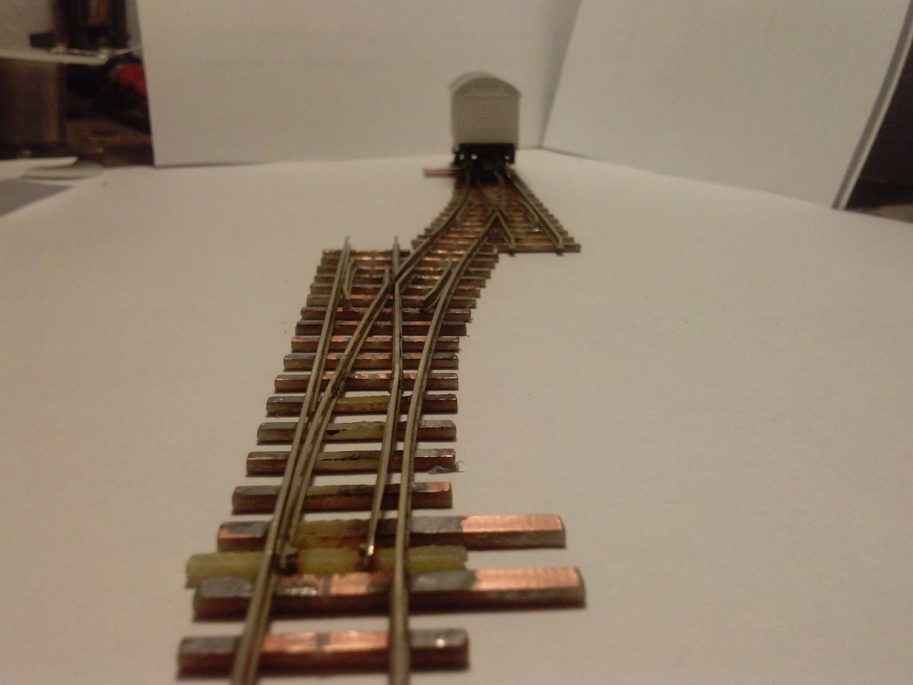

(#26458) Csukló válasza Váltógyártó hozzászólására (#26456)
Dec 8, 2013 |
Ok, értem, de miért van nyújtva?
Azt hittem az valami spéci dolog......
(#26460) Váltógyártó válasza Csukló hozzászólására (#26458)
Dec 8, 2013 |

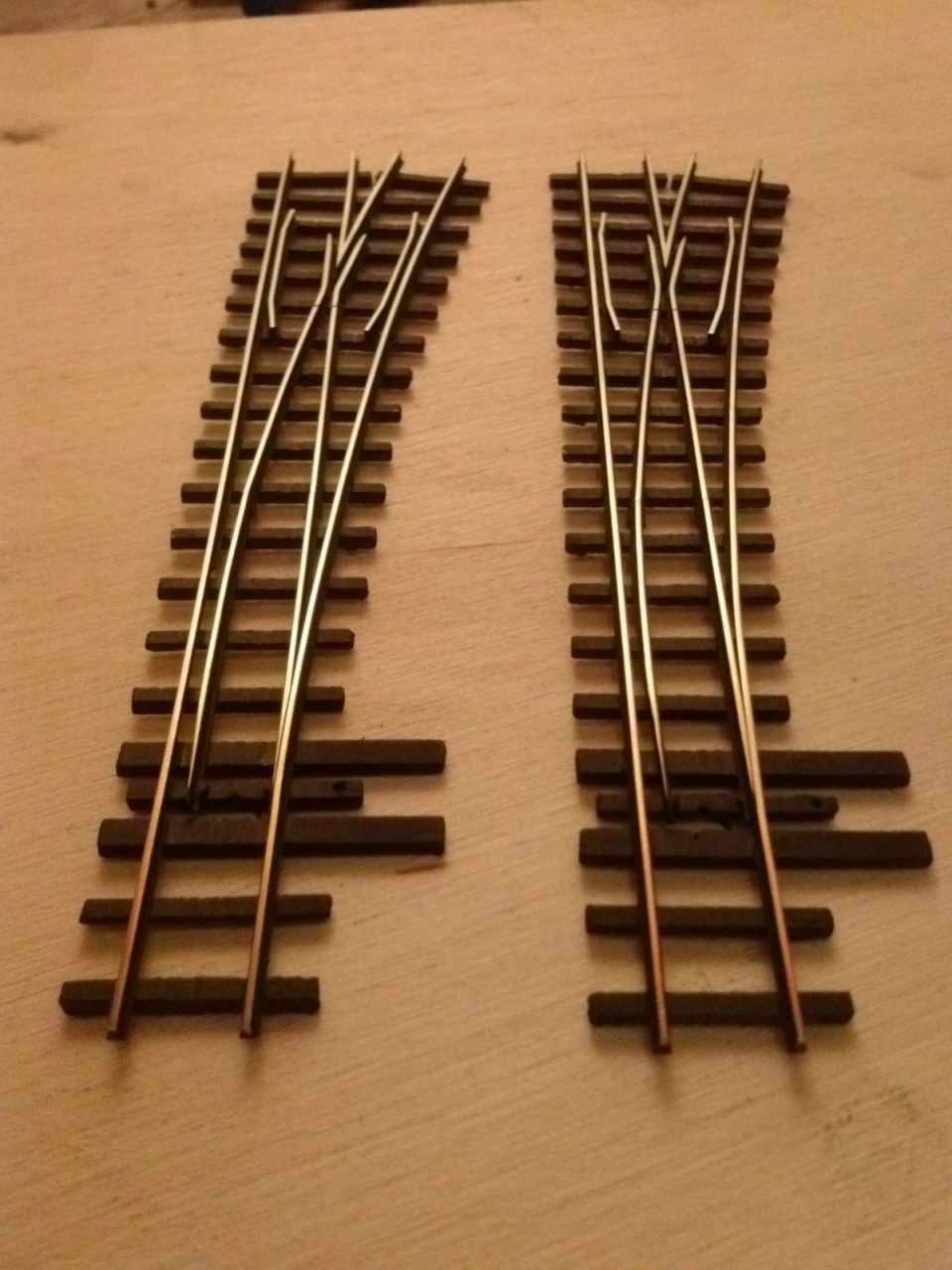

Semmi spéci, egyszerűen ekkora lesz a dioráma, oszt ennyi. Viszont szívok, mert nem balos kell, hanem jobbos. Nem volt megfelelő az információáramlás!
Szerencsére még időben kiderült a hiba, mert csak pár helyen fogattam le a tősíneket. Egy végig leforrasztott tősínnél, vagy még később v.színűleg idegrohamot kaptam volna!  |

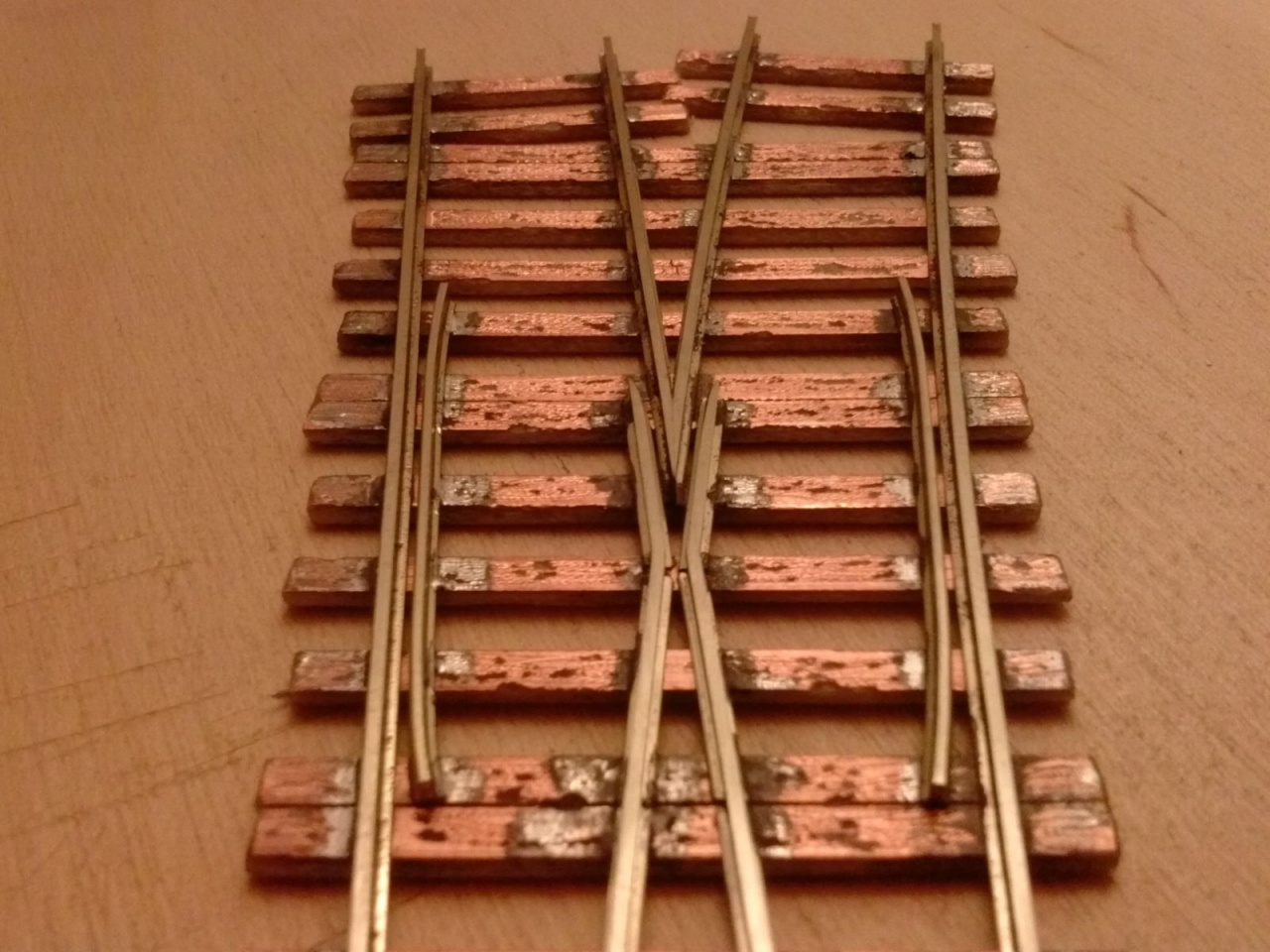

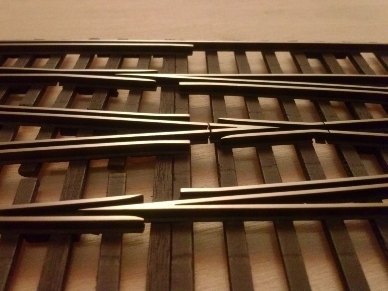

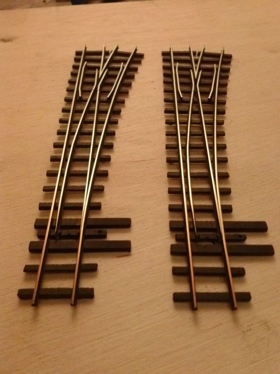

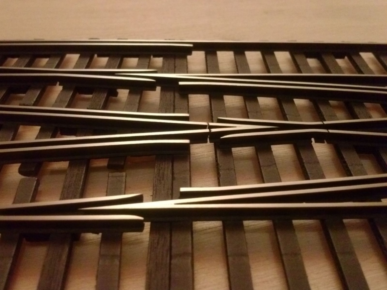

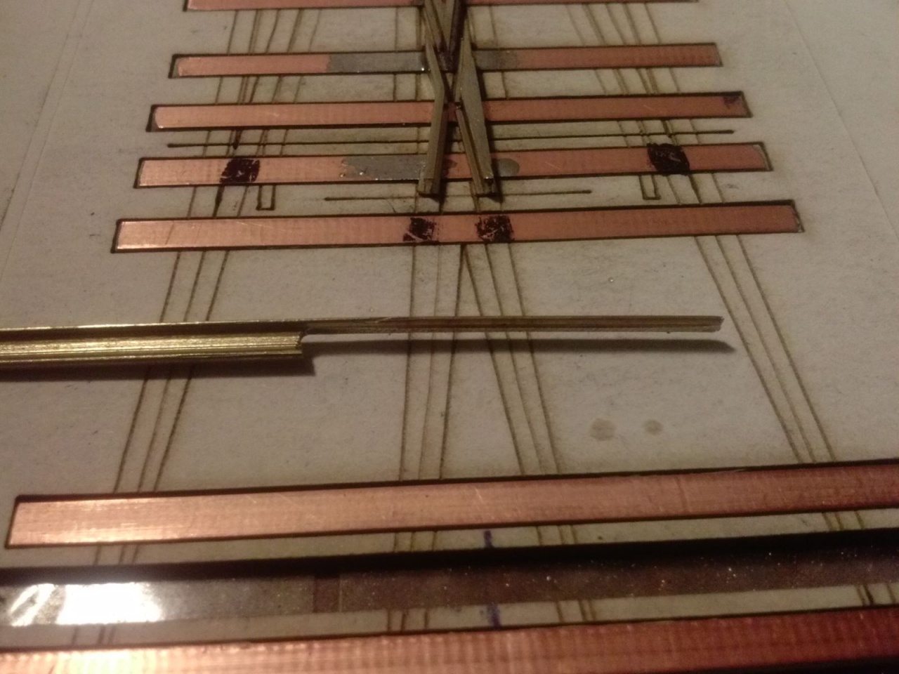

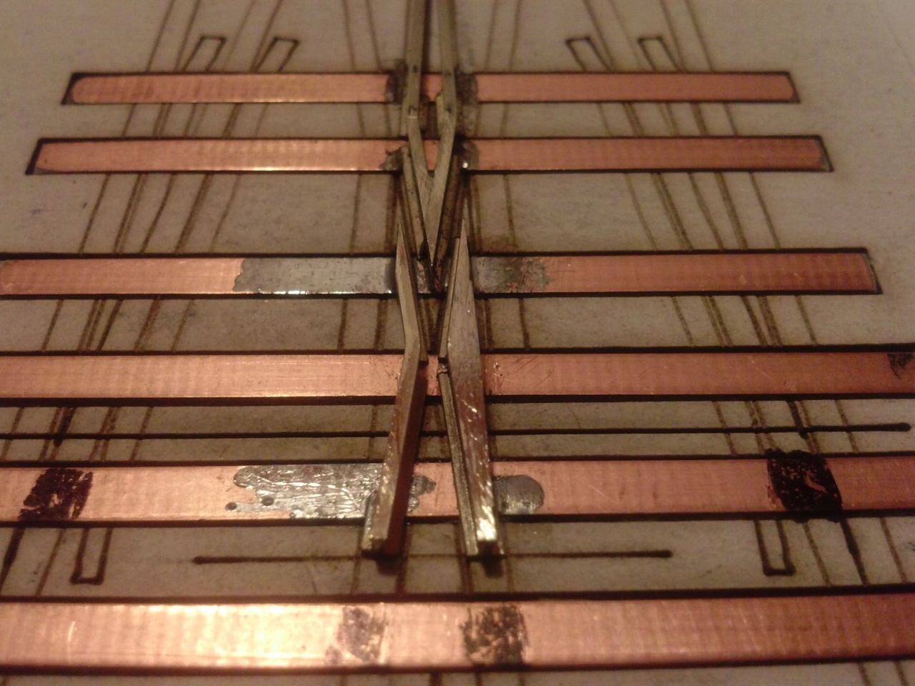

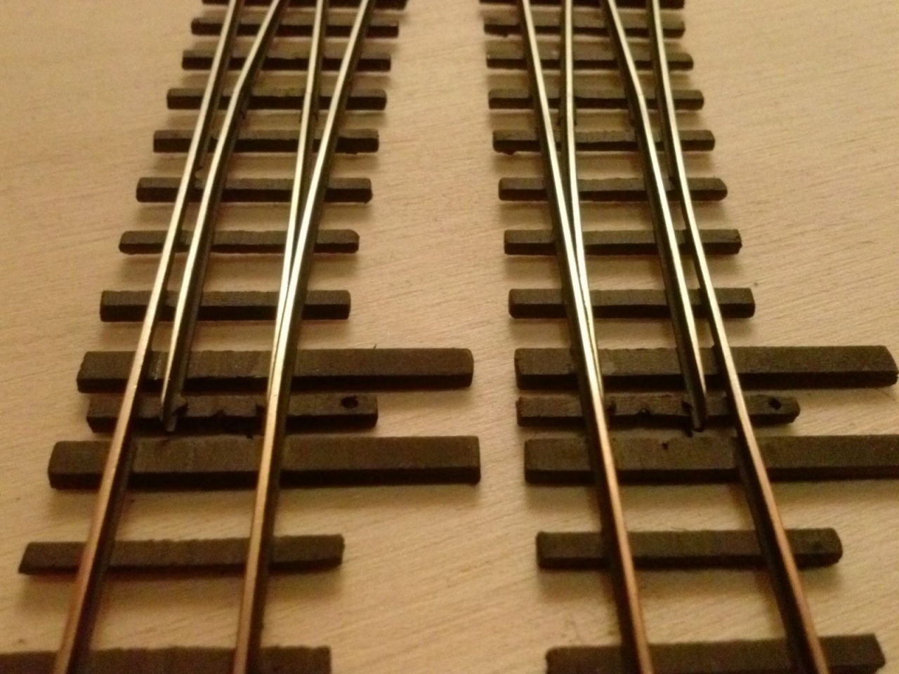

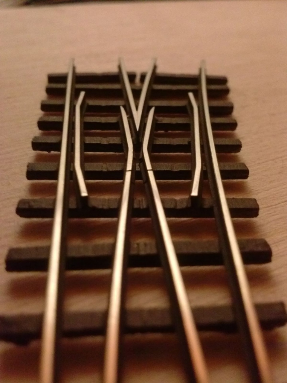

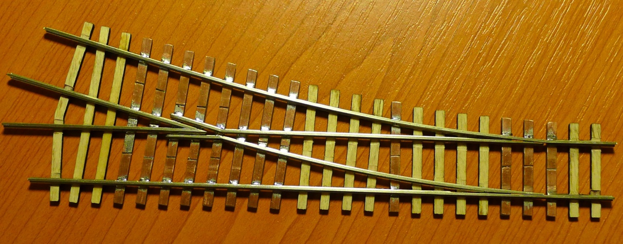

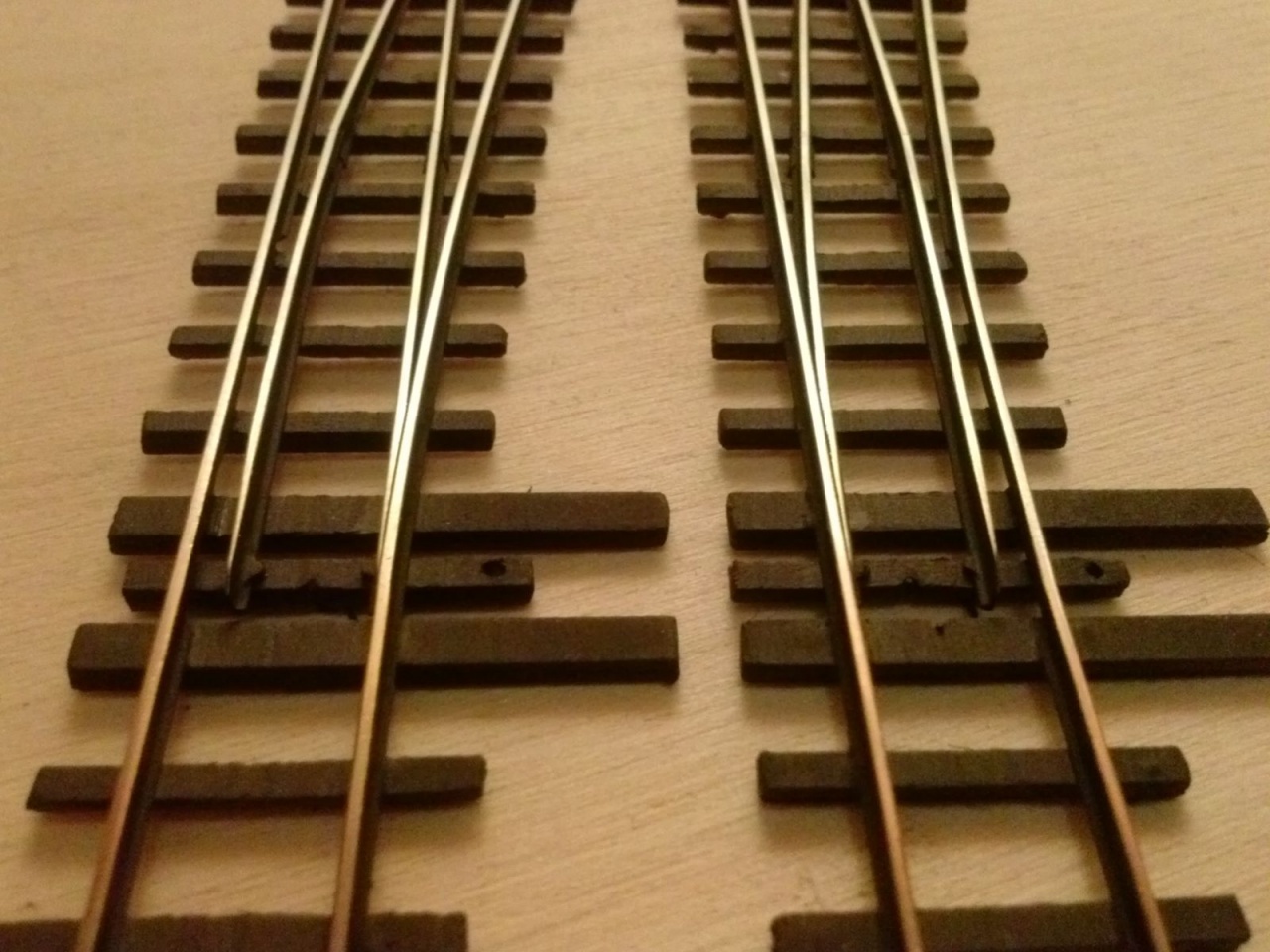

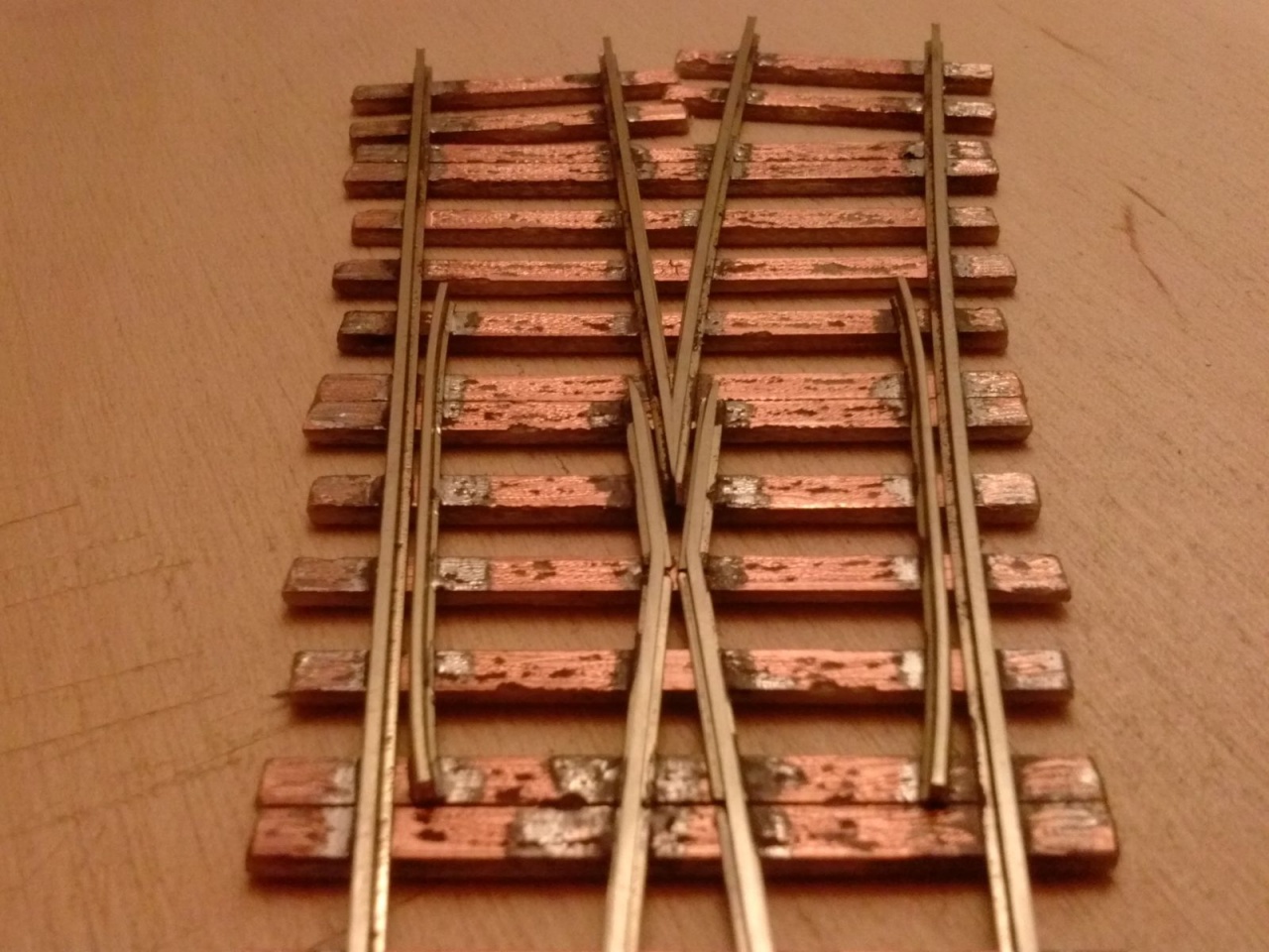

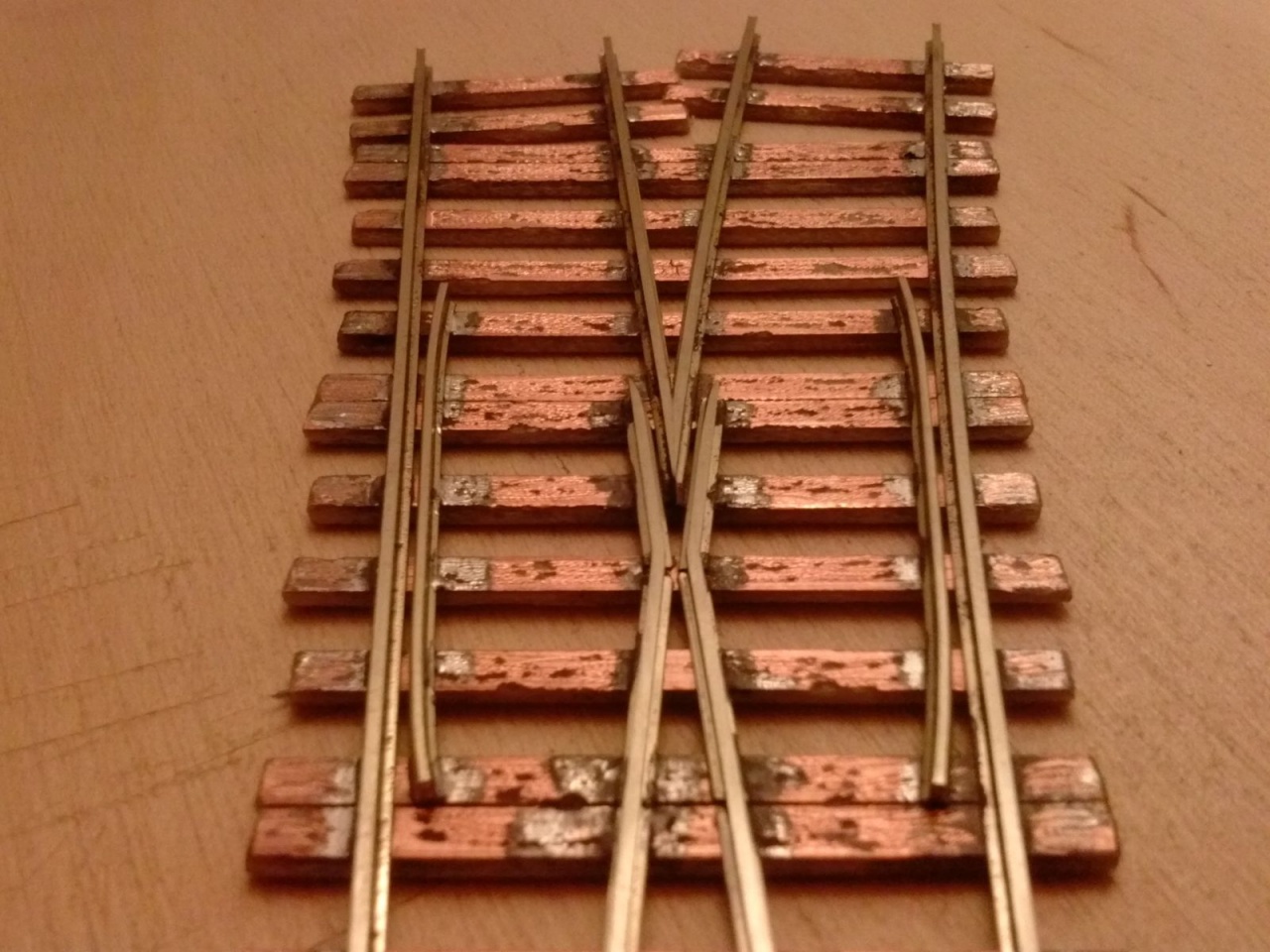

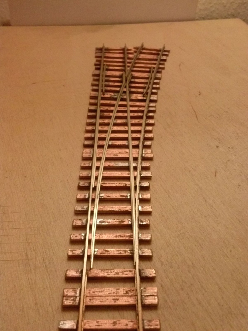

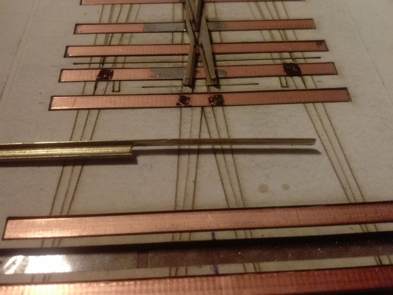

(#26461) Váltógyártó válasza Váltógyártó hozzászólására (#26449)
Dec 8, 2013 |
Eddig jutottam: |

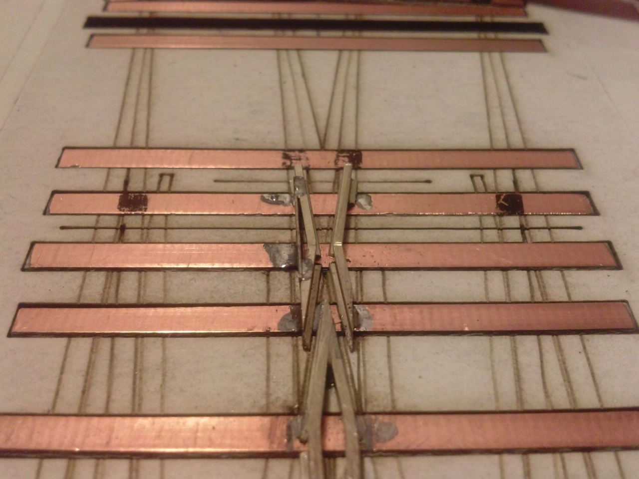

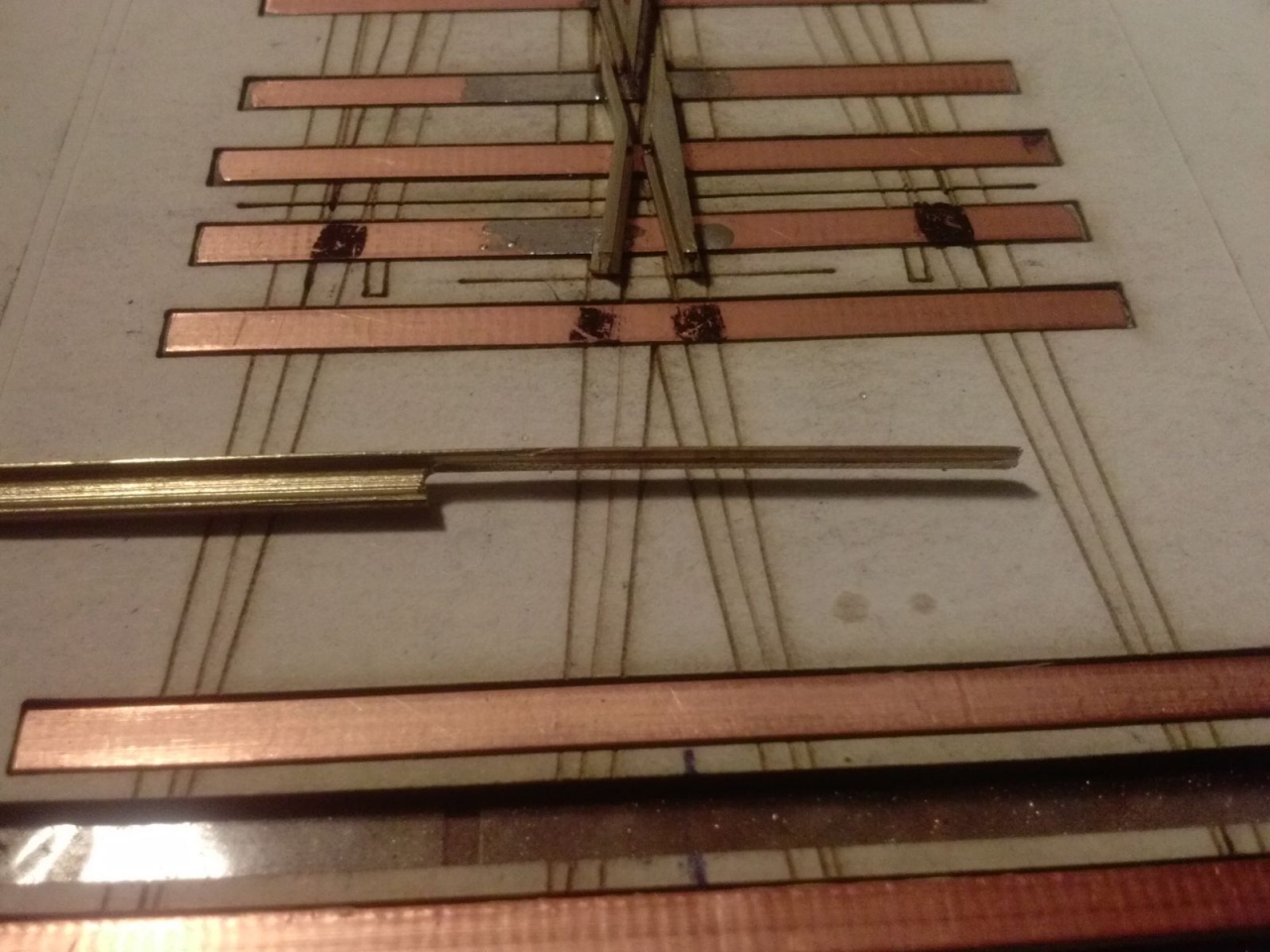

(#26462) DZolTTán válasza Váltógyártó hozzászólására (#26461)
Dec 9, 2013 |
A csúcssínek leendő helyén miért olyan sötétbarna a talpfák teteje? |
(#26463) Váltógyártó válasza DZolTTán hozzászólására (#26462)
Dec 9, 2013 |
Egyszerűen fekete filcel be van satírozva, hogy festésnél ne maradjon világos csík a csúcssínek mellett. Persze elég lett volna a csúcssínek alatt -mellett besatírozni. |
(#26464) DZolTTán válasza Váltógyártó hozzászólására (#26463)
Dec 9, 2013 |
Ezt nem koptatja le a későbbiekben a mozgó csúcssín?
Persze tudhatnám a választ, ha használnám az általad készített csodálatos 3-as TT-semet, de egyelőre csak (nem terep) asztali dísz szegény  |
(#26465) róbertke válasza DZolTTán hozzászólására (#26464)
Dec 9, 2013 |
...és mi tart aTTól vissza, hogy beépítés előTT kipróbáld?  |
(#26466) DZolTTán válasza róbertke hozzászólására (#26465)
Dec 9, 2013 |
Semmi, de gondolom egy kopás-teszthez masszívabb vasúti forgalom kéne, egy deszka darabon próbaképpen átgurított pár vagonnál  |
(#26467) róbertke válasza DZolTTán hozzászólására (#26466)
Dec 9, 2013 |
Miért kell oda vagon a váltóteszthez? Jól működő váltómeghajtás, ami egy elektronika segítségével meghatározott időközönként állítja a csúcssíneket. |
(#26468) róbertke hozzászólása
Dec 9, 2013 |
Múltkor kimaradt: - az egyszerű kézi hajtást használhatjuk karos jelző állításához, csak ott egy kerék segítségével a vízszintes mozgást átalakítjuk függőlegessé: Így, a szükséges elektronikai kapcsolásokat itt is a biztosítást végző kapcsolóra bízhatjuk. (lásd: 26110.sz. hozzászólásom) |

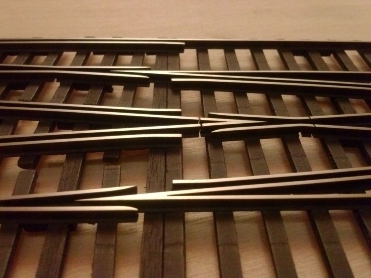

(#26473) Váltógyártó válasza DZolTTán hozzászólására (#26464)
Dec 9, 2013 |
A csúcssín alatt a nyákról lecsiszolom a fóliát, az üvegszálas rész pedig beissza a festéket, akárcsak a fa talpfa. |
(#26475) DZolTTán válasza Váltógyártó hozzászólására (#26473)
Dec 9, 2013 |
Ha lecsiszolod, azzal csökken a csúcssínek magassága, jól gondolom? Vagy ez nem számottevő? Hogy tudod úgy lecsiszolni, hogy csak a fólia tűnjön el, a műgyantába pedig ne menjél bele? |
(#26476) róbertke hozzászólása
Dec 9, 2013 |
(#26481) Váltógyártó válasza DZolTTán hozzászólására (#26475)
Dec 9, 2013 |
Nem számottevő, és óvatosan!  |
(#26486) Frankye válasza DZolTTán hozzászólására (#26475)
Dec 10, 2013 |
A fóliát el lehet távolítani többféle módon. Az egyik az "agyonmelegítés". A NYÁK lemez "halála", ha sokáig, nagy meleg éri, a ragasztó anyag, amely a rézréteget a műanyaghoz/bakelithez/műgyantához (hordozó réteghez) rögzíti, elenged, és a réz réteg leválik.
A másik módszer, hogy szikével (snitzer, vagy hasonló, éles penge) a kontúrok mentén fel lehet választani a szélét, és lehúzható (persze, óvatosan, hogy ne szakadjon el) a rézréteg.
A harmadik módszer, hogy csiszoló (köszörű, stb.) koronggal, vagy reszelővel (dörzspapírral) "lekoptatja" az ember.
És végül, de nem utolsósorban: A vegyi úton maratás. Ehhez hidrogén-peroxid és sósav keverékét, vagy vaskloridot, vagy alumínium-perszulfátot lehet alkalmazni (ezeket az elektronikai panelek gyártásakor is használjuk). Ilyenkor azt a felületet, ahol nem szeretnénk eltávolítani a rezet, megfelelően takarni kell. (Pl. marásálló festék, lakk, akár körömlakk is jó, végső esetben szigetelő szalag is megteszi.) A többit a vegyszerek elvézik. |
(#26492) DZolTTán válasza Frankye hozzászólására (#26486)
Dec 10, 2013 |
Köszi, én a snitzeres megoldásra gondoltam elsőre, ha nem jön be, akkor maratok. |
(#26493) Váltógyártó válasza DZolTTán hozzászólására (#26492)
Dec 10, 2013 |
A snitzer teljesen jó megoldás, én is azzal csonálom. |

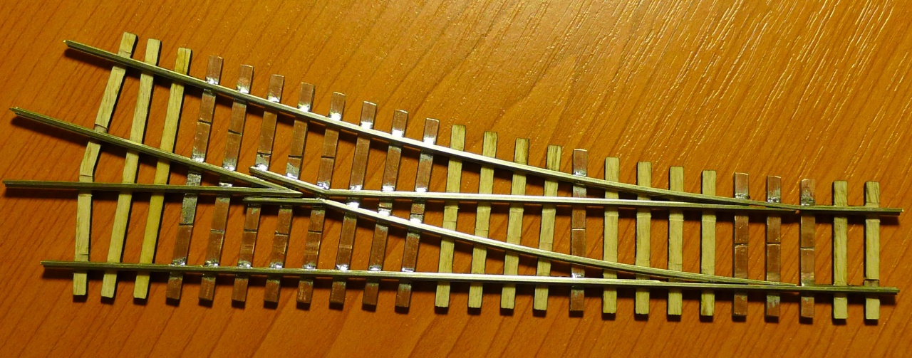

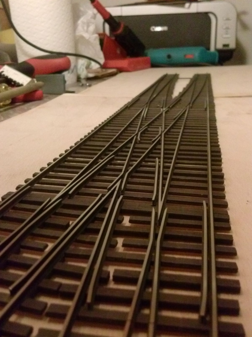

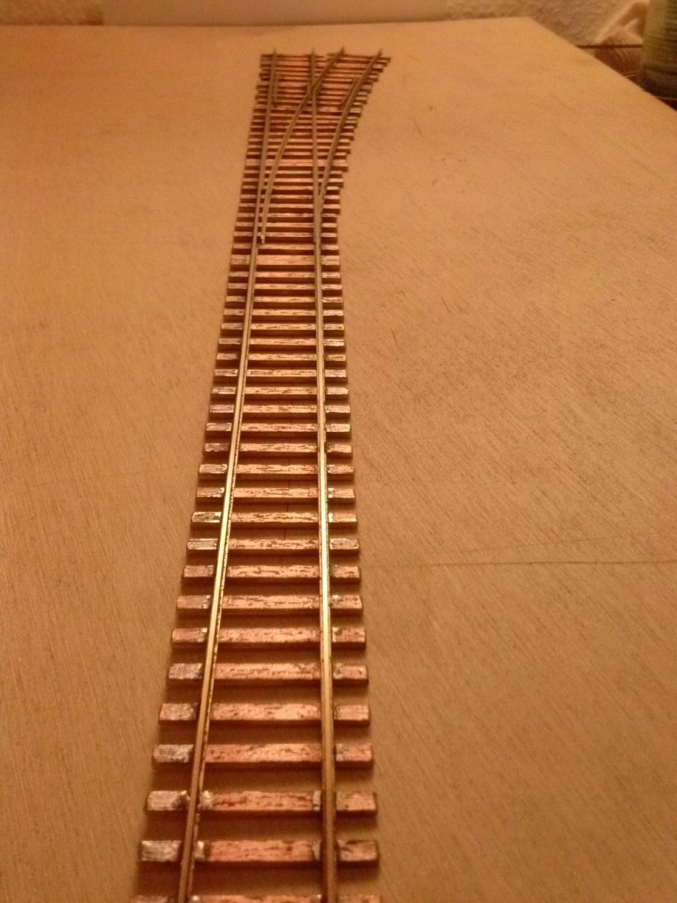

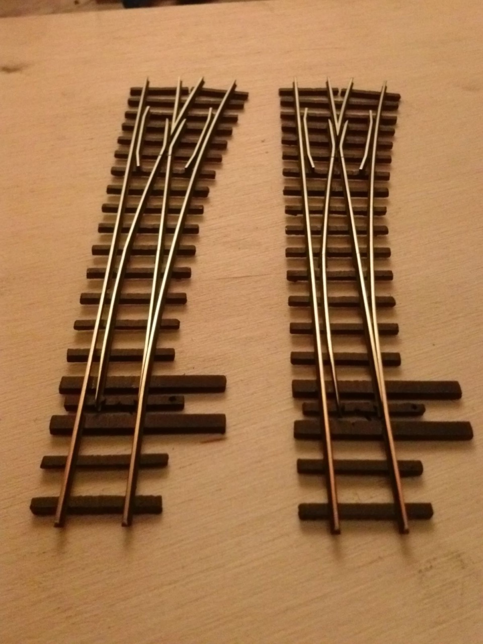

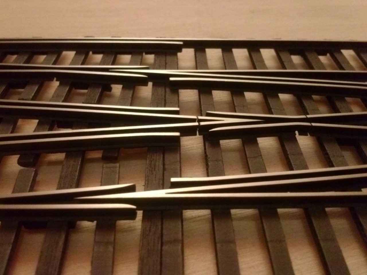

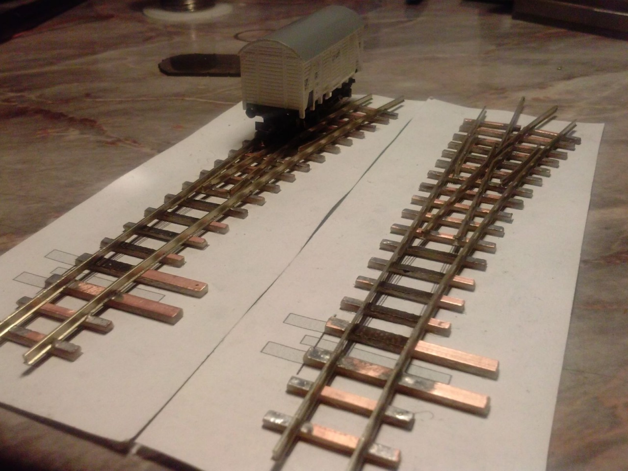

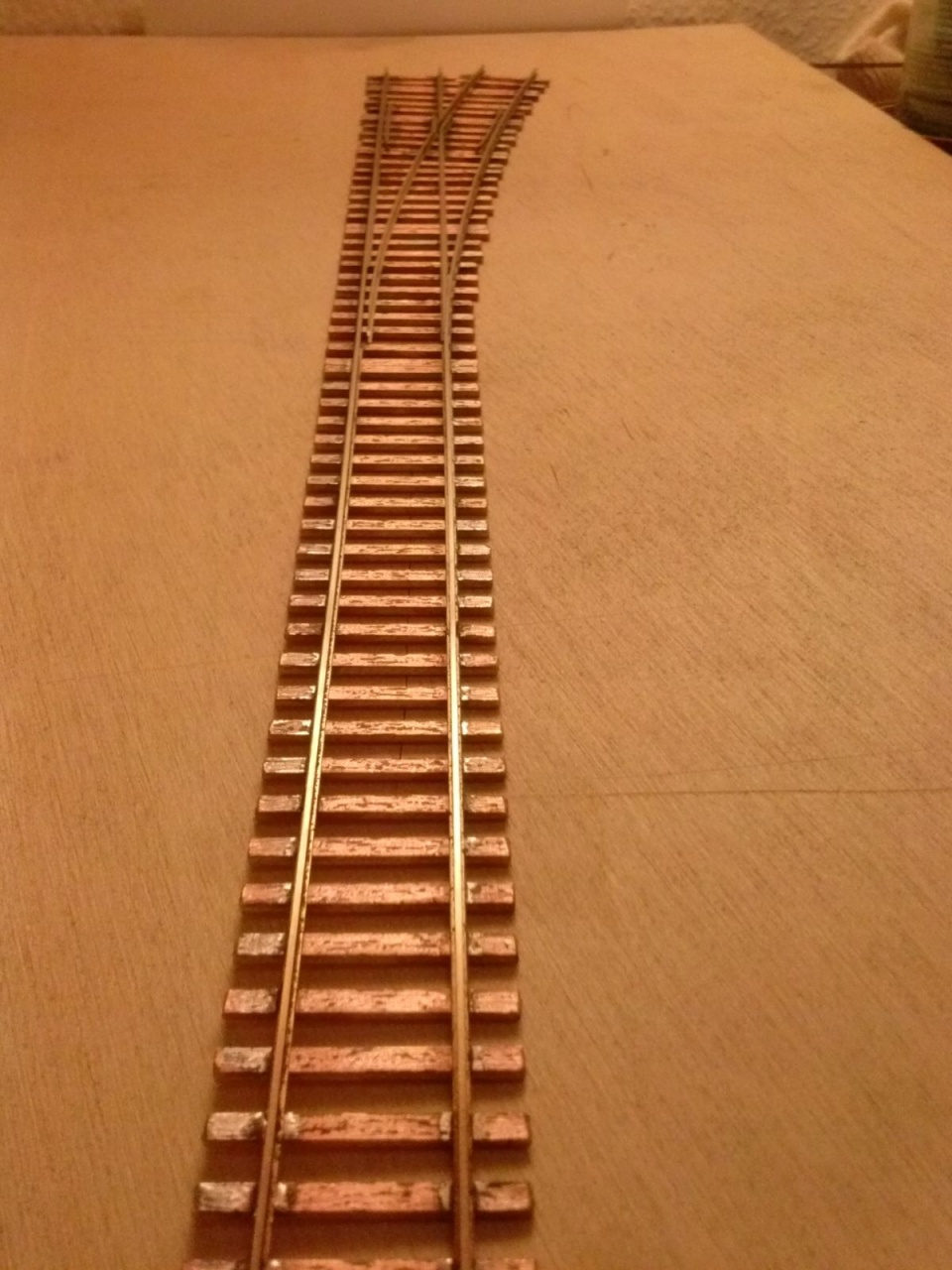

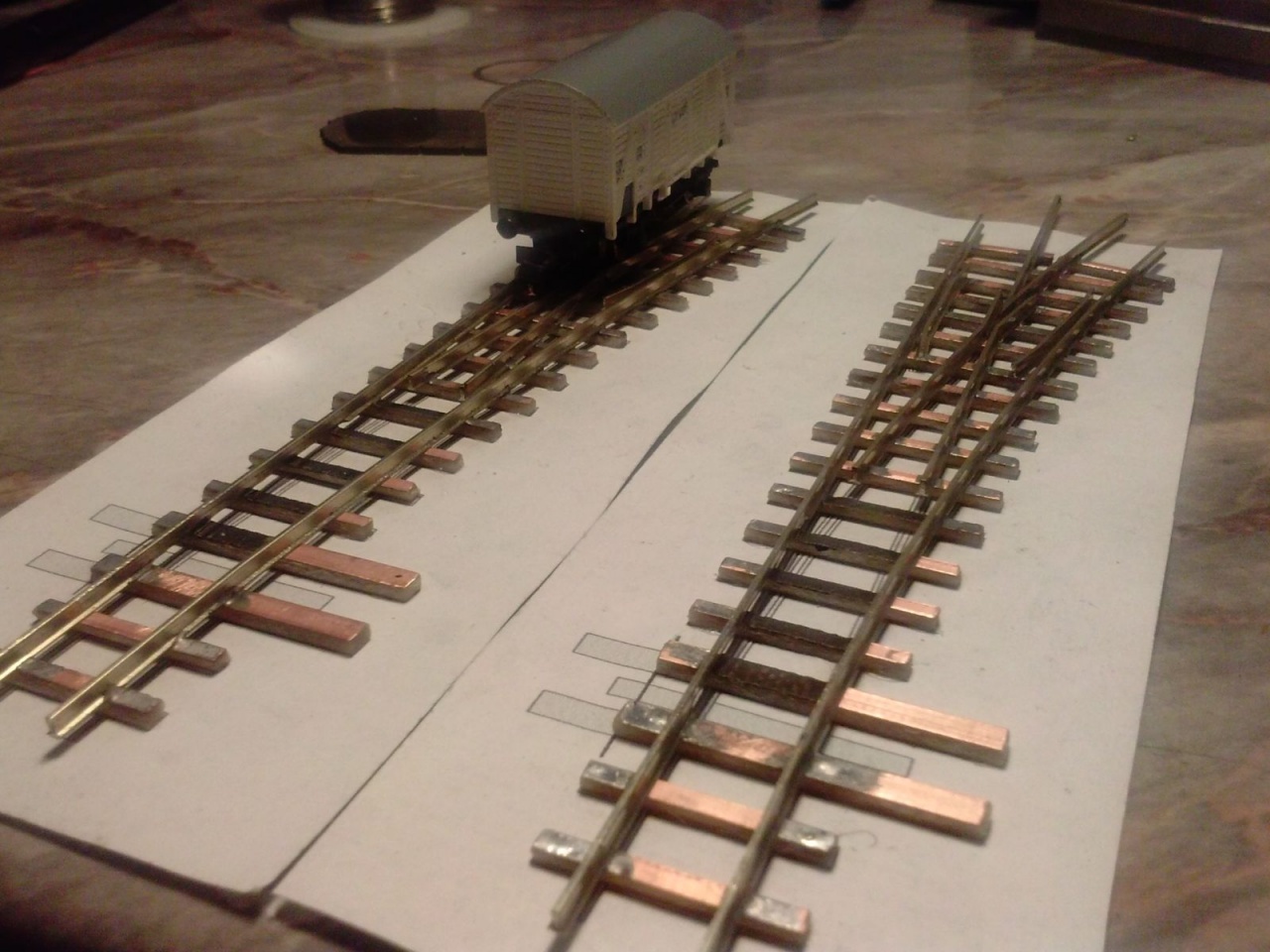

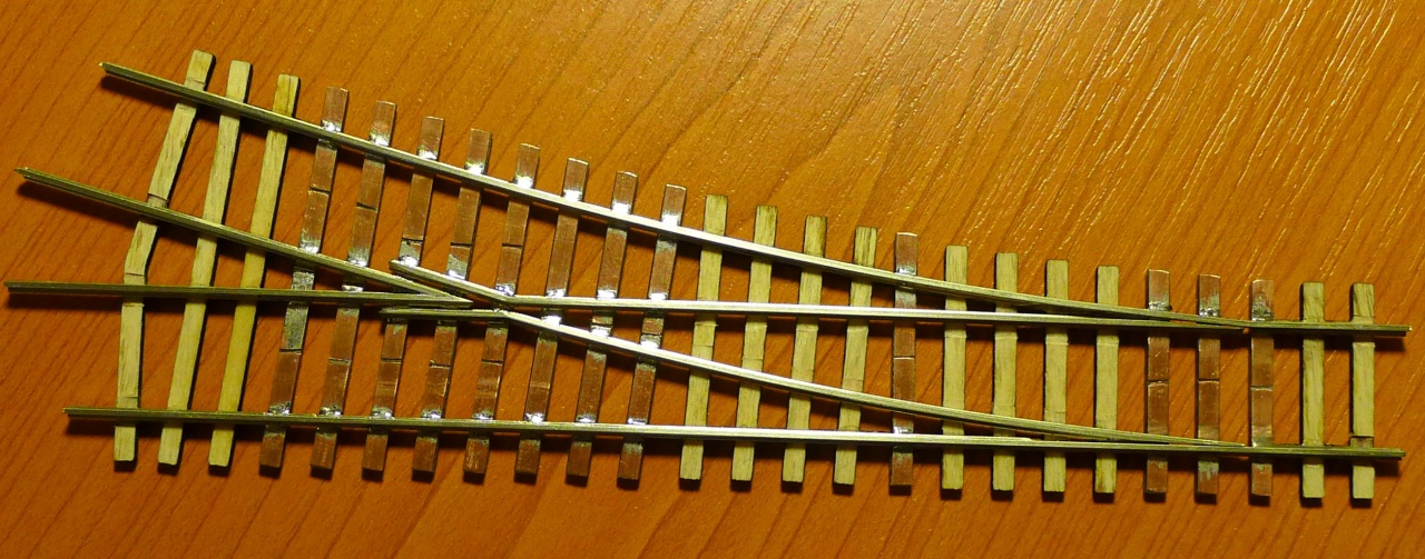

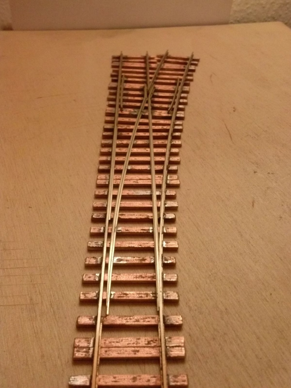

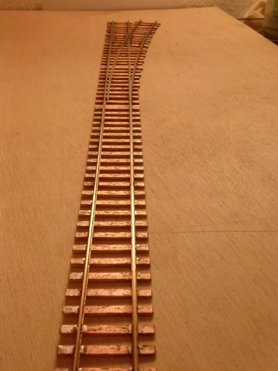

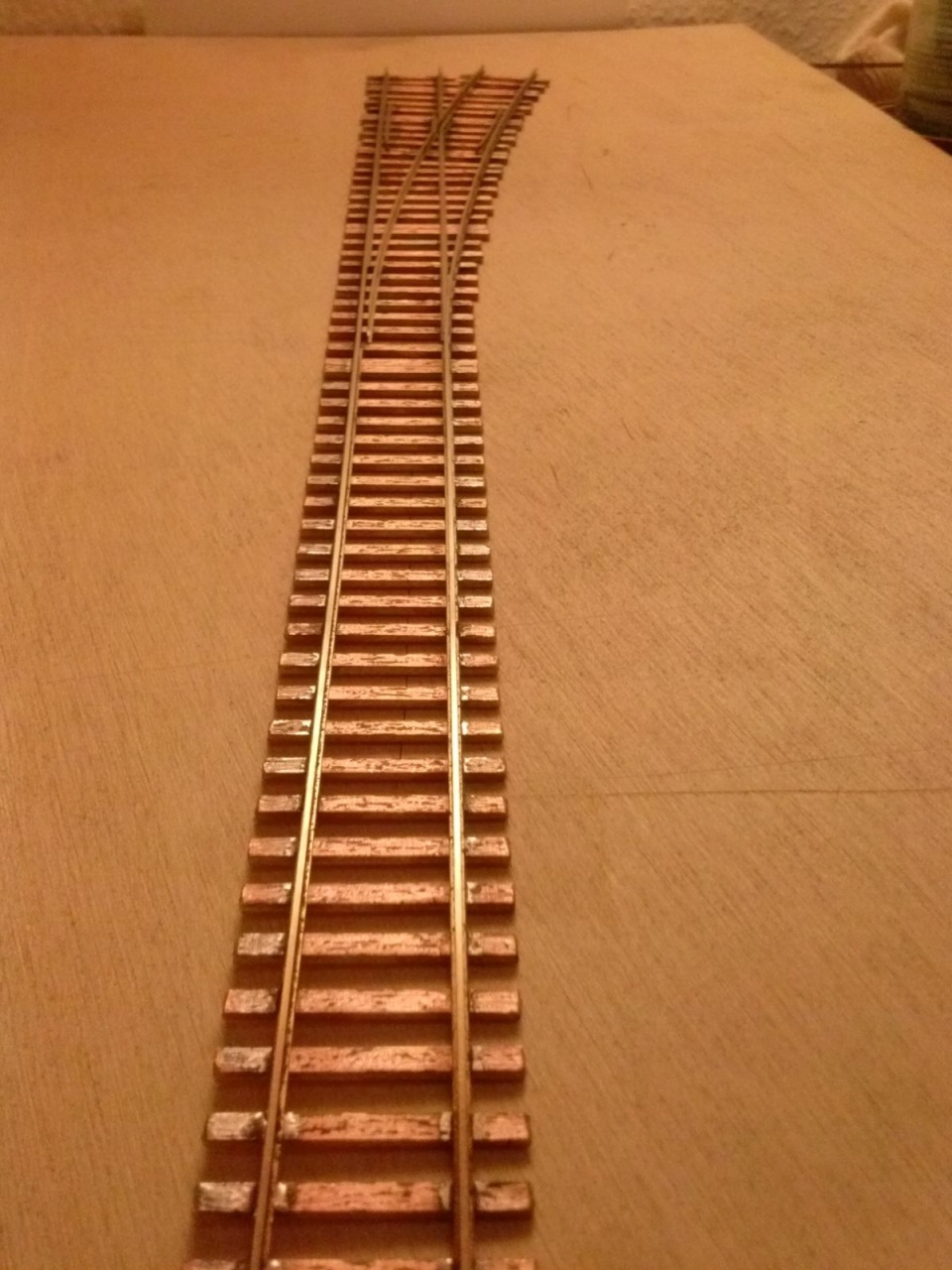

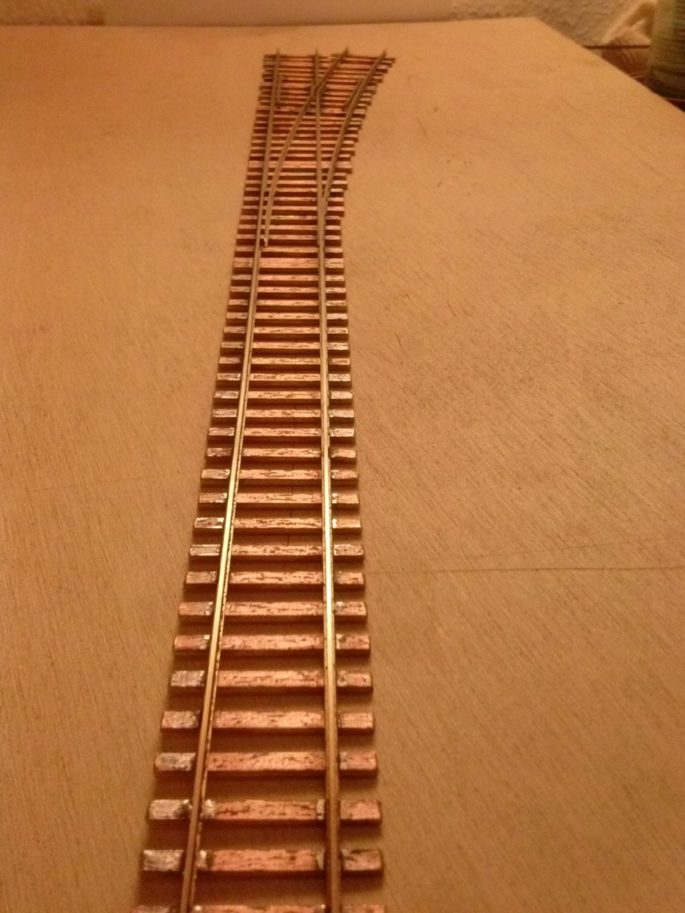

(#26518) Váltógyártó válasza Váltógyártó hozzászólására (#26461)
Dec 10, 2013 |
Kész a vágányzat. Nem tudom, a megrendelő milyen elektromos kialakítást szeretne, ezért fűrészelés majd holnap... |

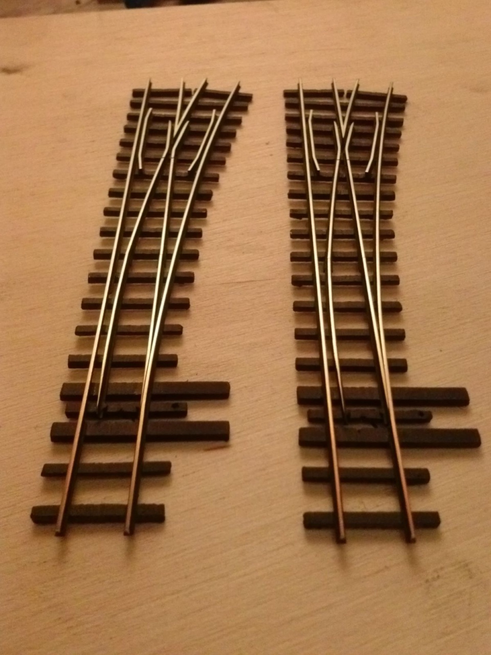

(#26658) Váltógyártó válasza Váltógyártó hozzászólására (#26369)
Dec 14, 2013 |
Elkészült a nagyvas!
Album |

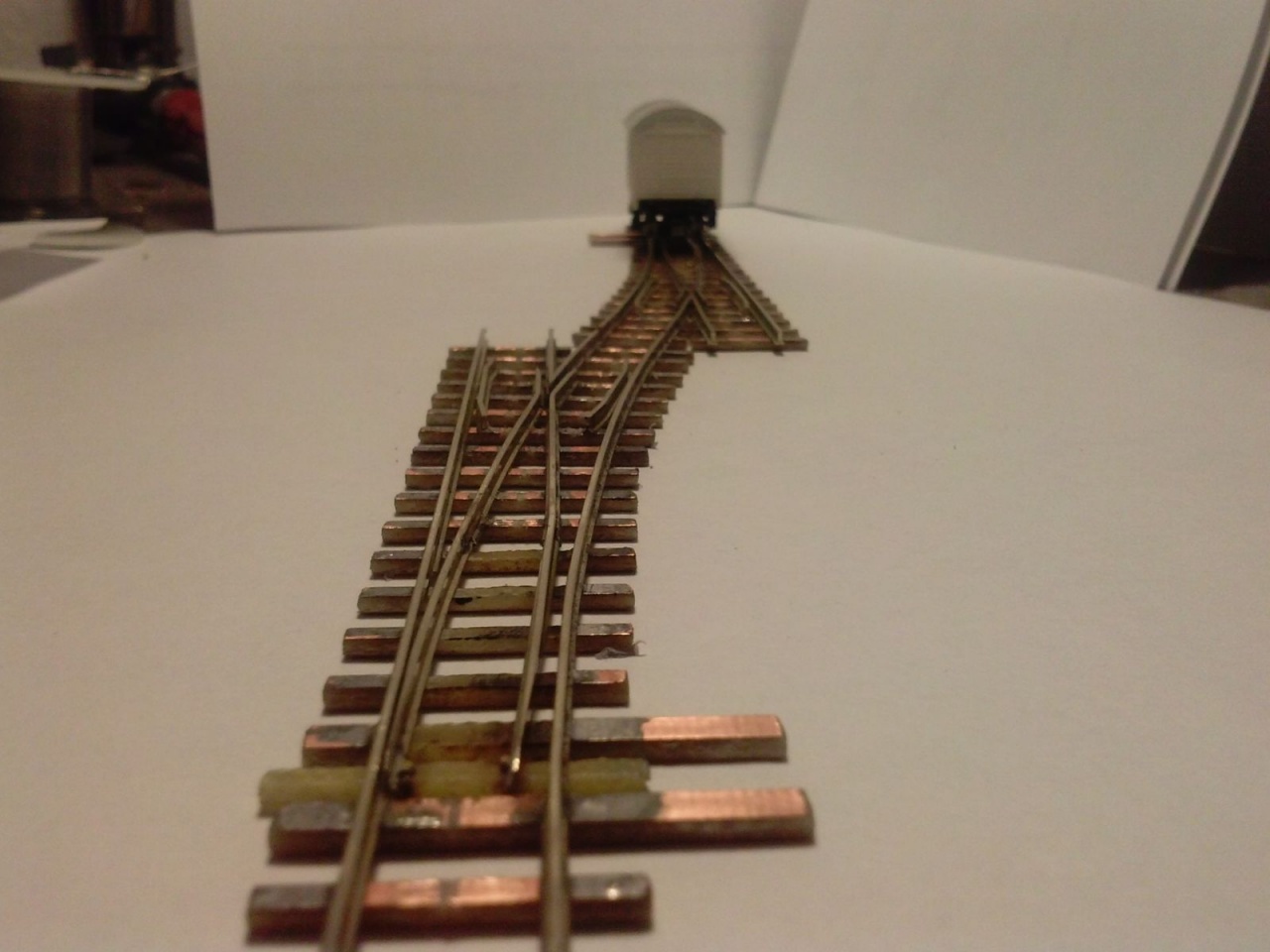

(#26659) Váltógyártó válasza Váltógyártó hozzászólására (#26518)
Dec 14, 2013 |
És a két kisvas is!
Album |

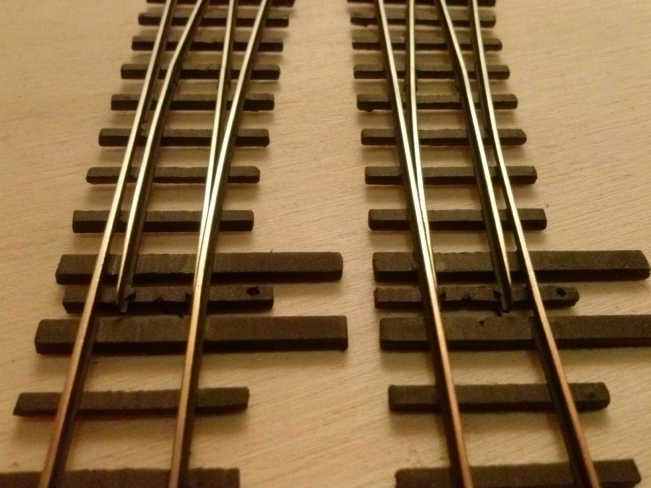

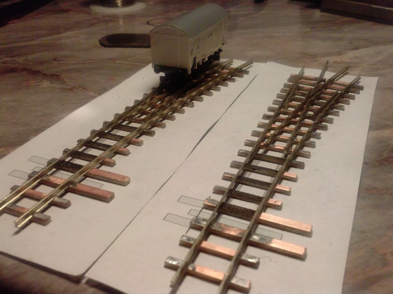

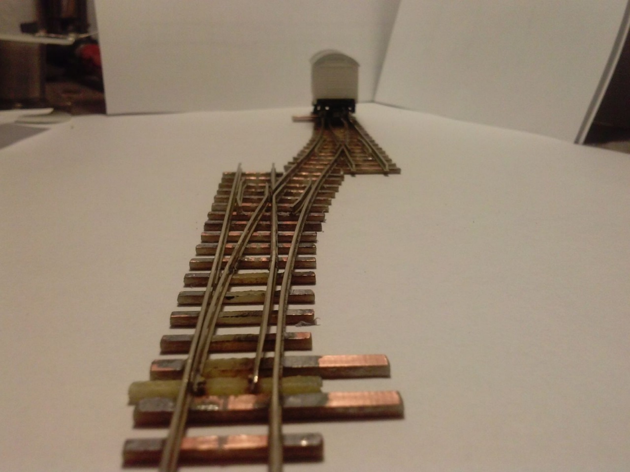

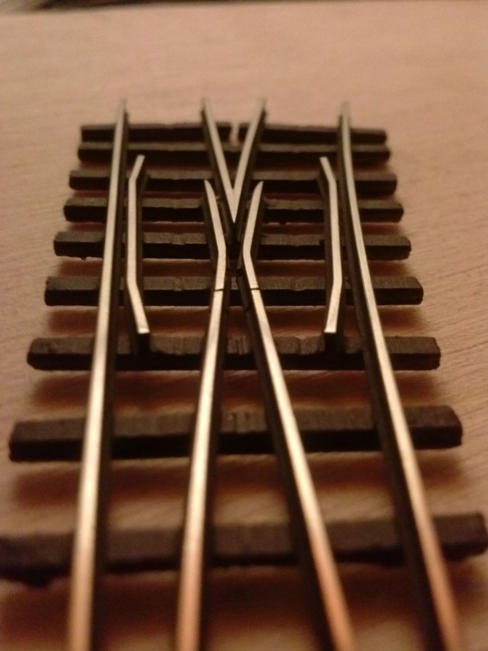

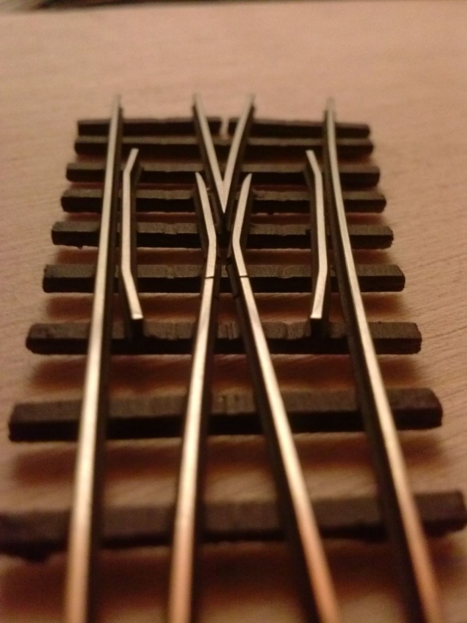

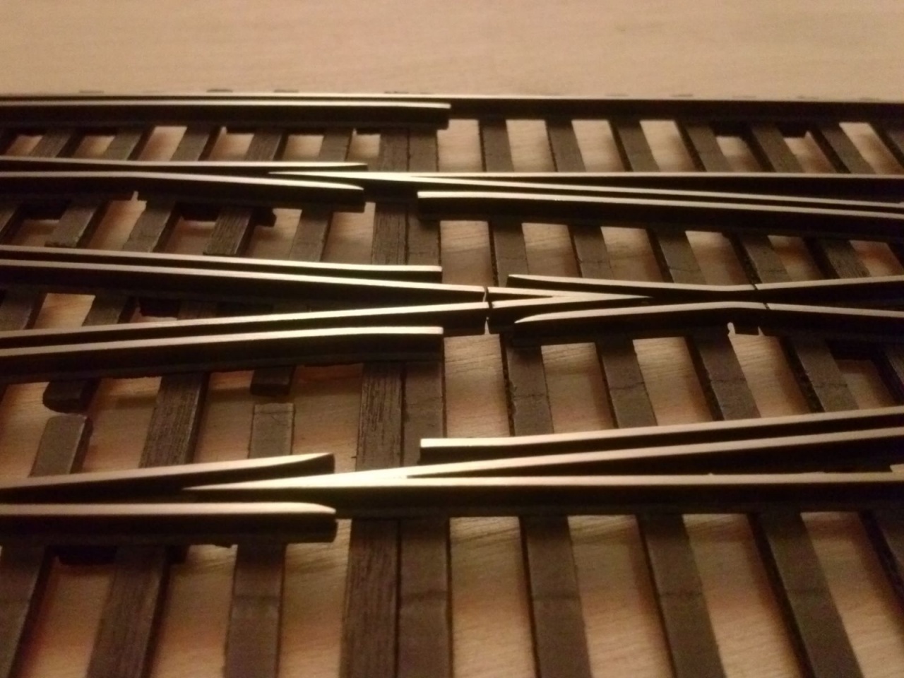

(#26662) Váltógyártó válasza Váltógyártó hozzászólására (#26449)
Dec 14, 2013 |
Befejeztem a diorámához készülő kitérő szerkezetét is. |
(#26683) Frankye válasza Váltógyártó hozzászólására (#26662)
Dec 15, 2013 |
Beindultál?  Amúgy - mondhatni - szokásosan szépségesek! |
(#26686) róbertke válasza Frankye hozzászólására (#26683)
Dec 15, 2013 |
Le se állt ...  Éjjel-nappal alkot !!! |

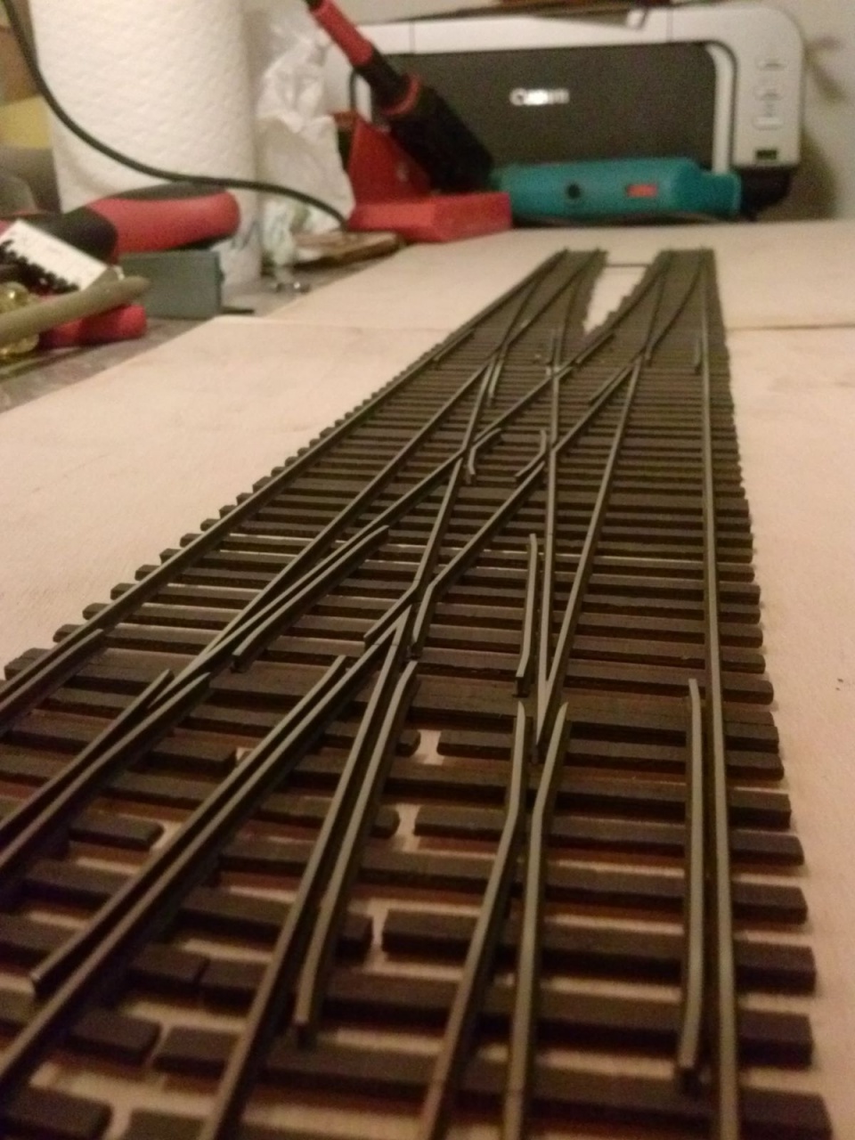

(#26688) Váltógyártó válasza Frankye hozzászólására (#26683)
Dec 15, 2013 |
Muszáj, mert tele vagyok, bár most elkapott az alkotói válság, mert nem tudom, hogy csináljam meg a 15 fokos Roco bázeli dupla szívdarabját. A 8 fokosnál nem volt gond, de ezen túl rövid. |

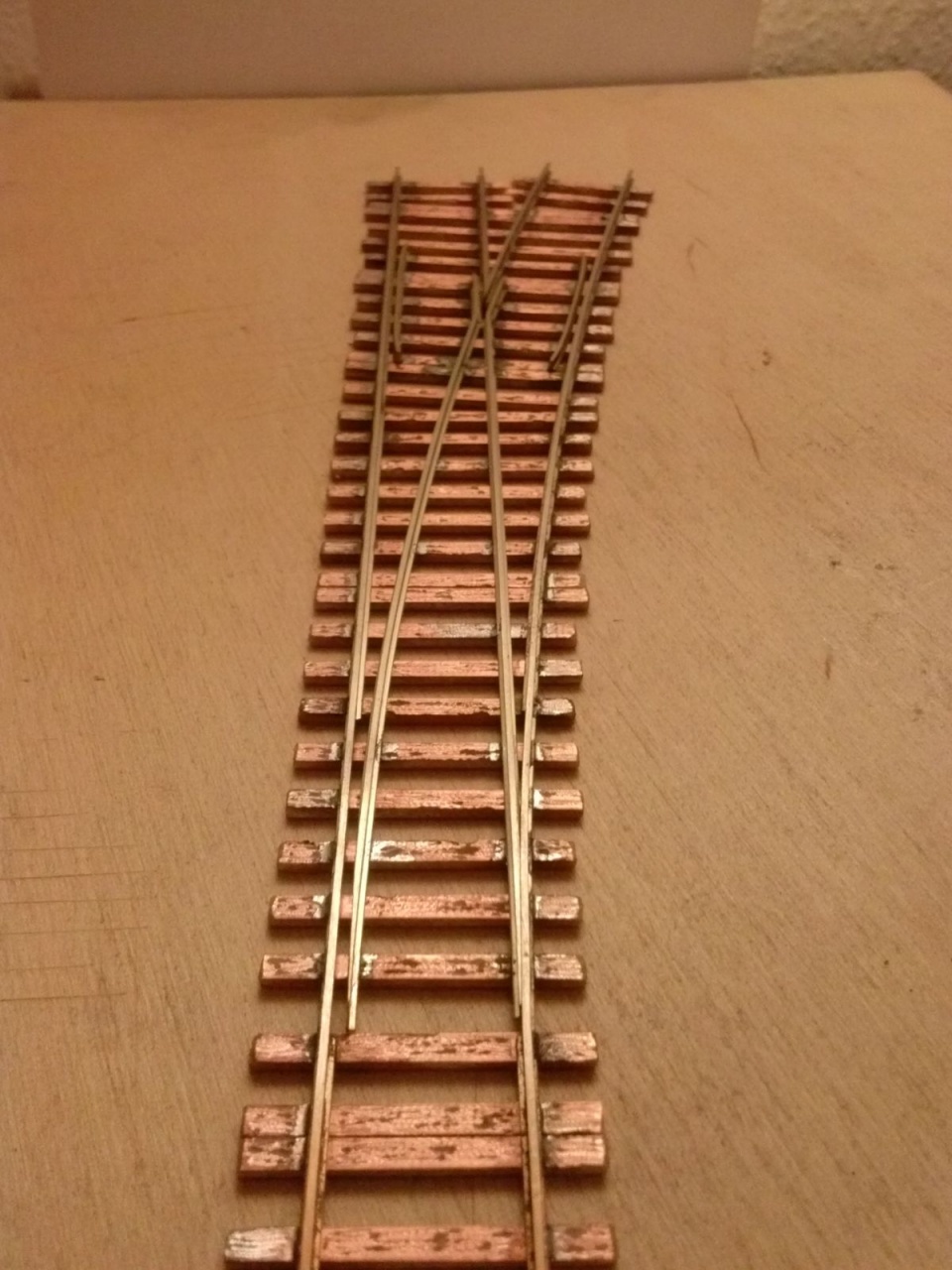

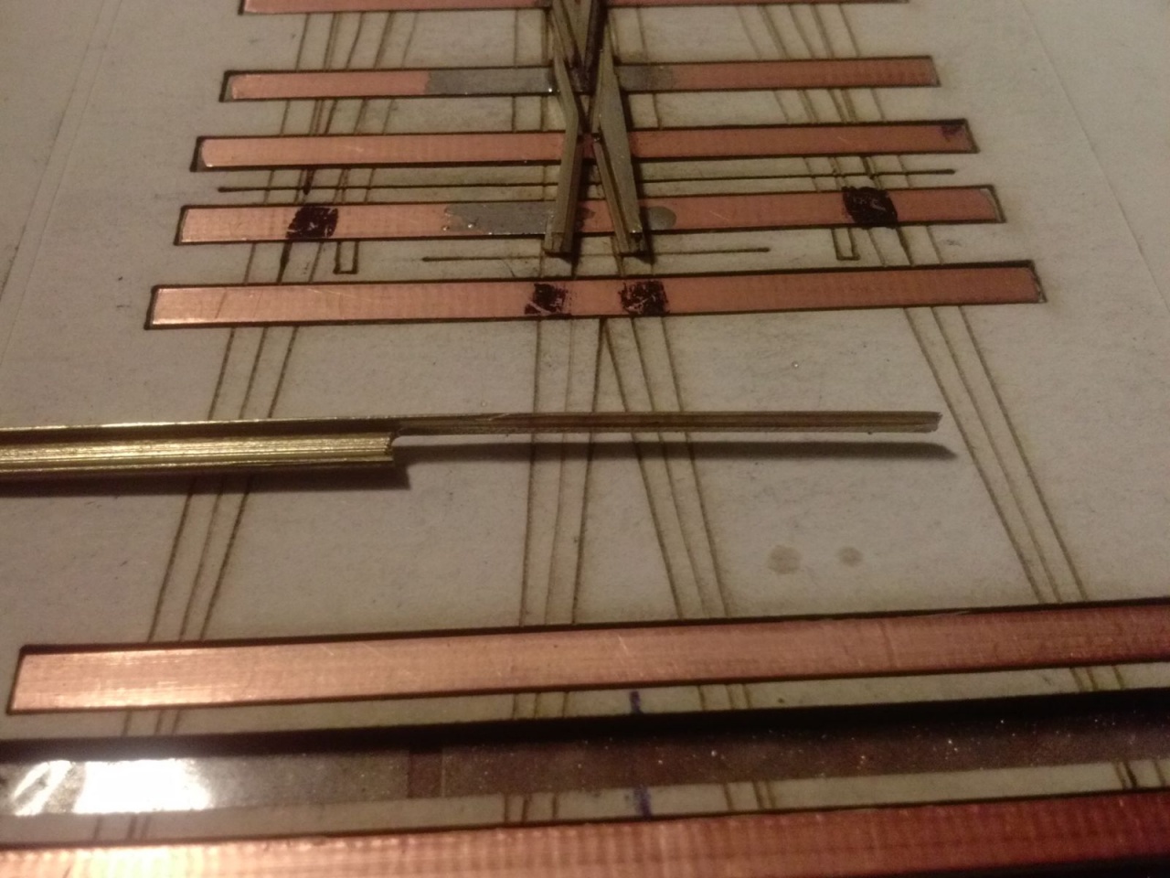

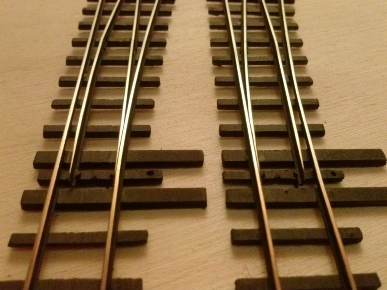

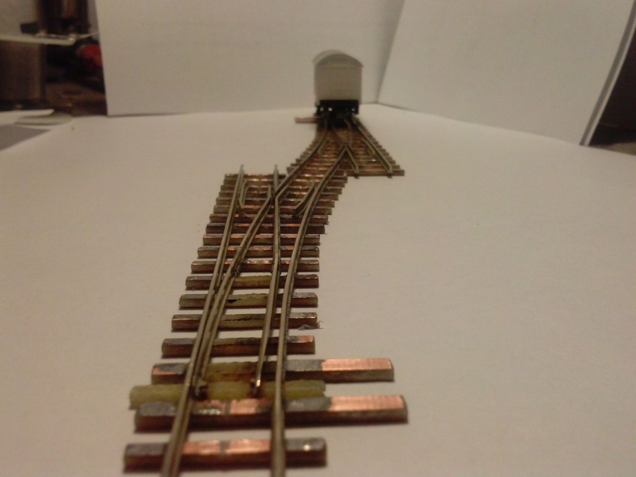

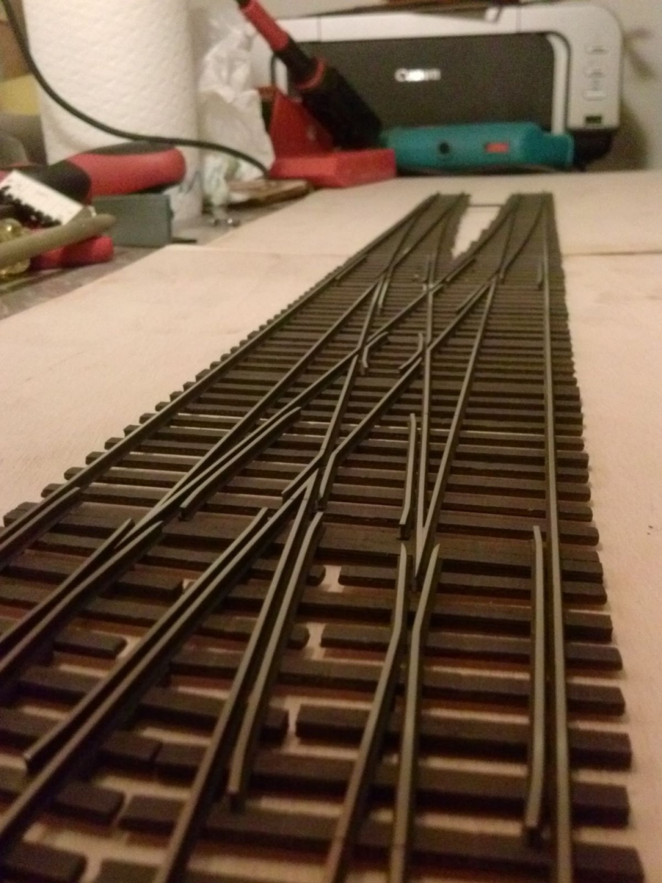

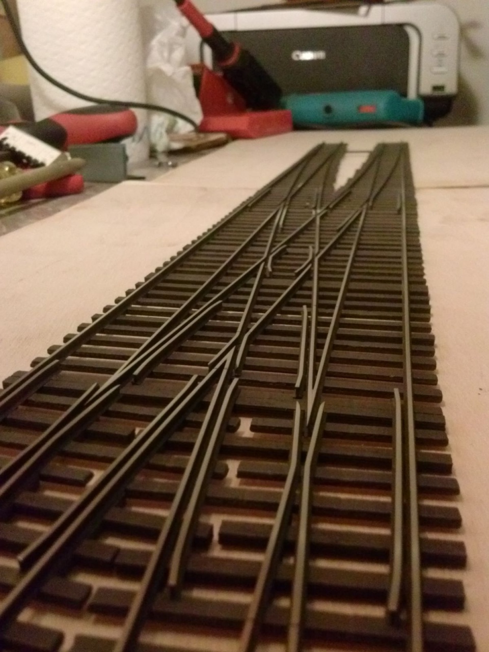

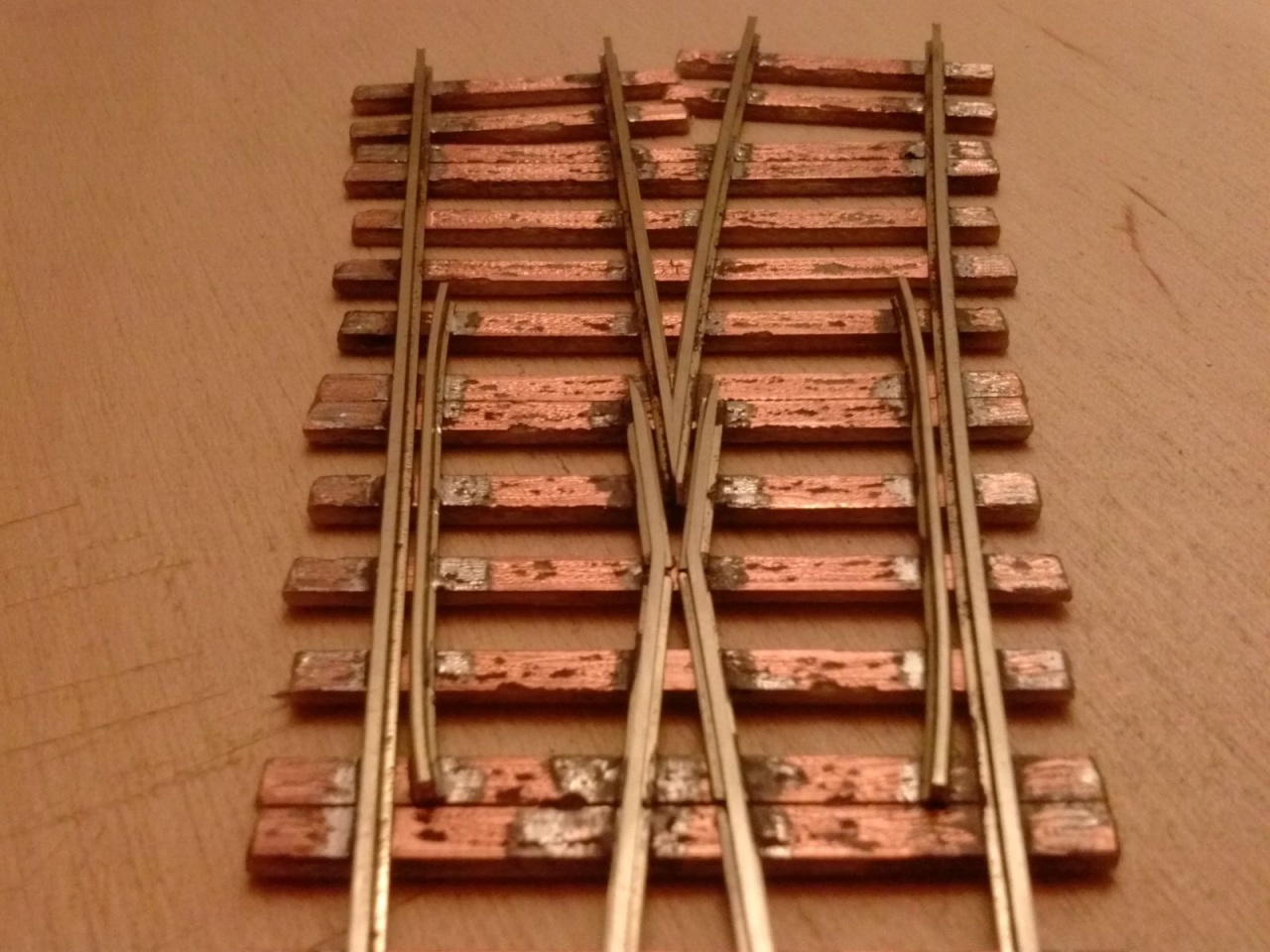

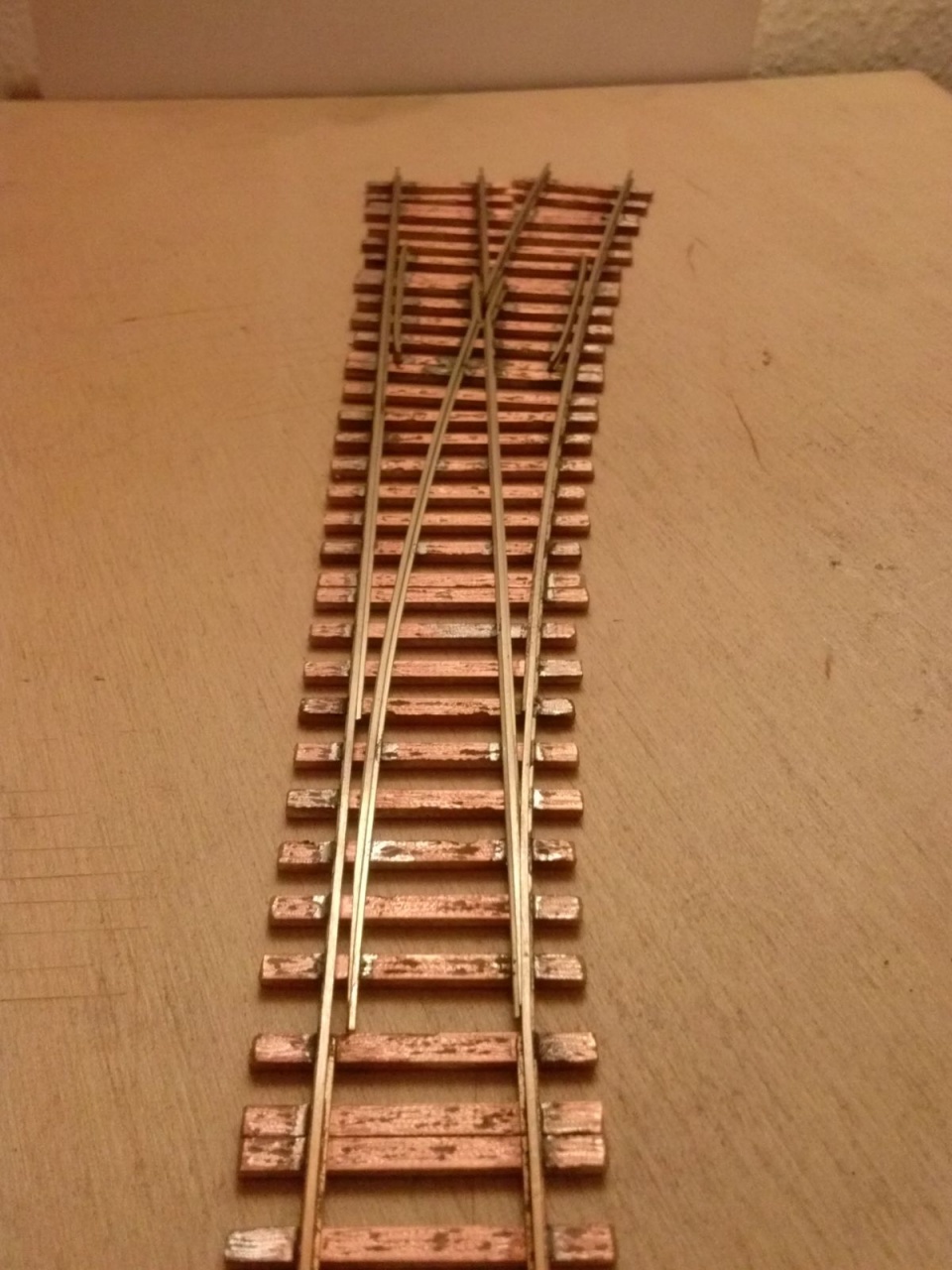

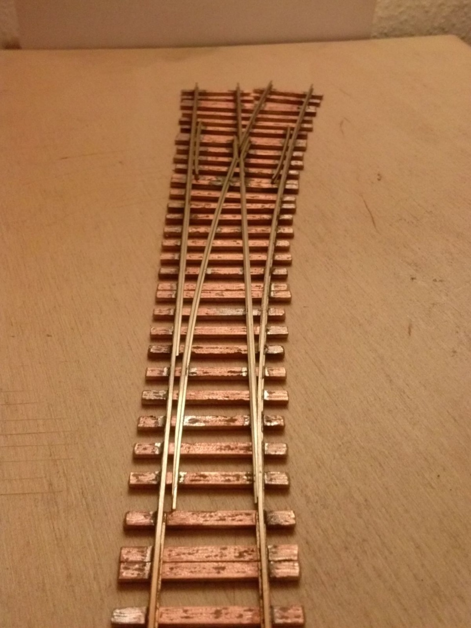

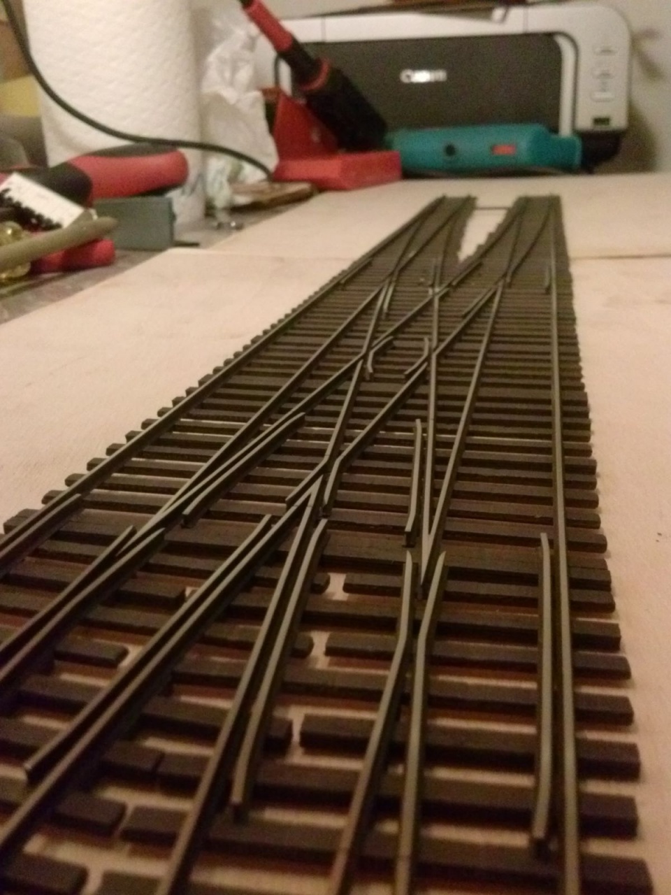

(#26693) Váltógyártó válasza Váltógyártó hozzászólására (#26688)
Dec 15, 2013 |
Sokat kellett törnöm a fejem a dupla szív kialakításán, mert túl rövid, ezért nem tudtam három darabból megcsinálni, mint a 8 fokosnál. Végül PILZ sínprofilnak a talpát levágtam, ami csak pár századdal vastagabb a TILLIG profil magasságánál, és abból lett a szívdaraboknál lévő háromszög harmadik oldala. A végén a belső részt kitöltöttem cinnel, mint a 8 fokos esetében. |

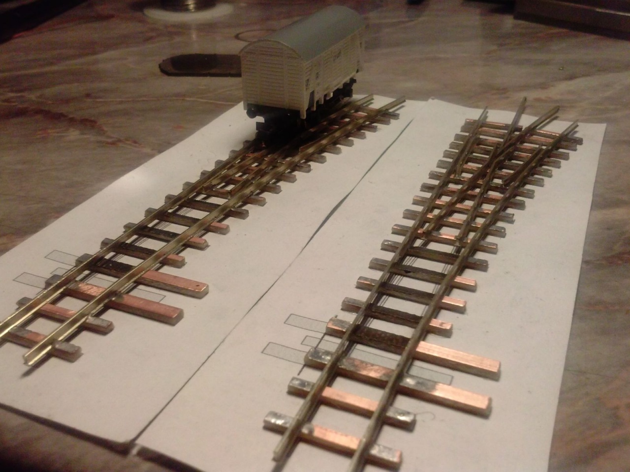

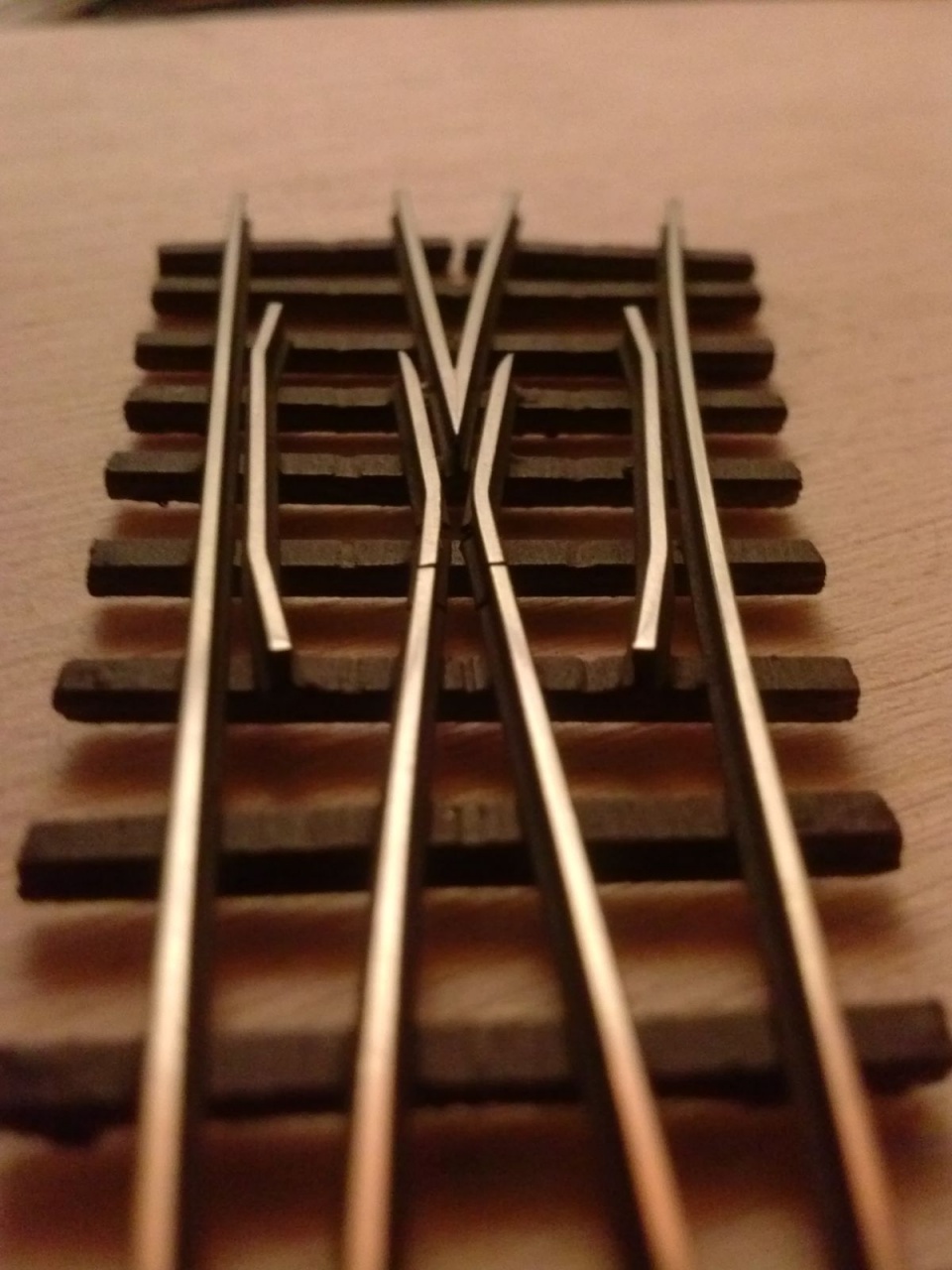

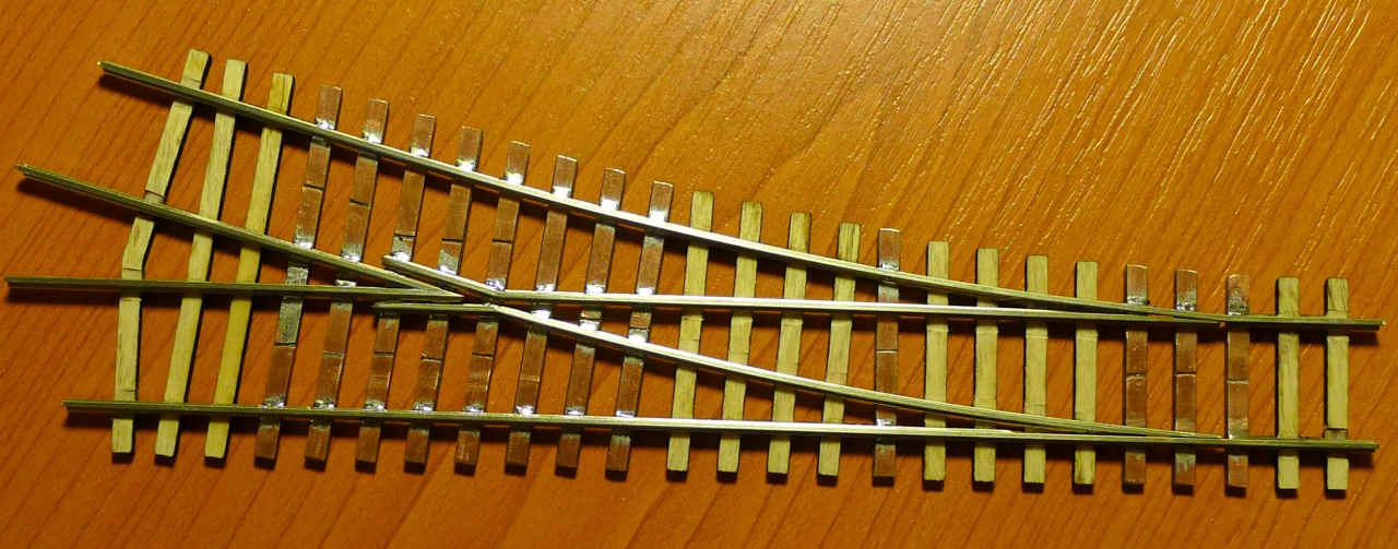

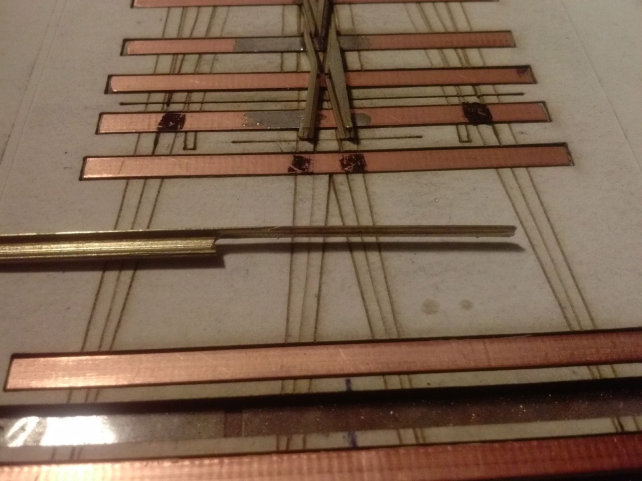

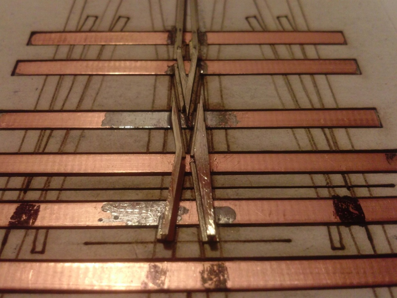

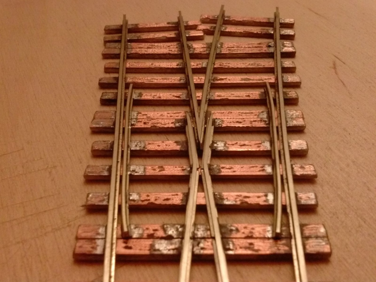

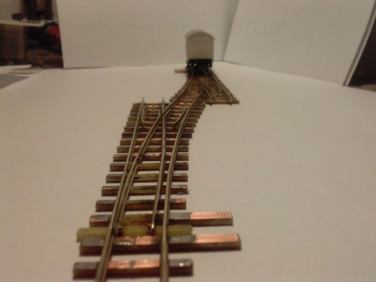

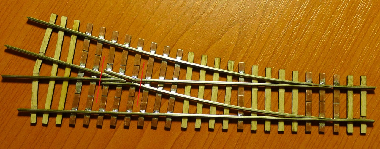

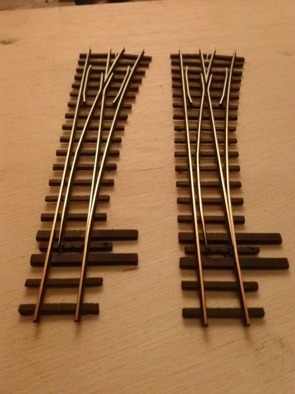

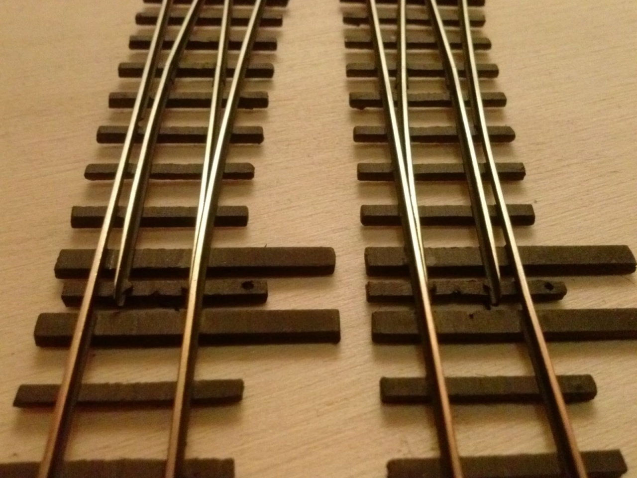

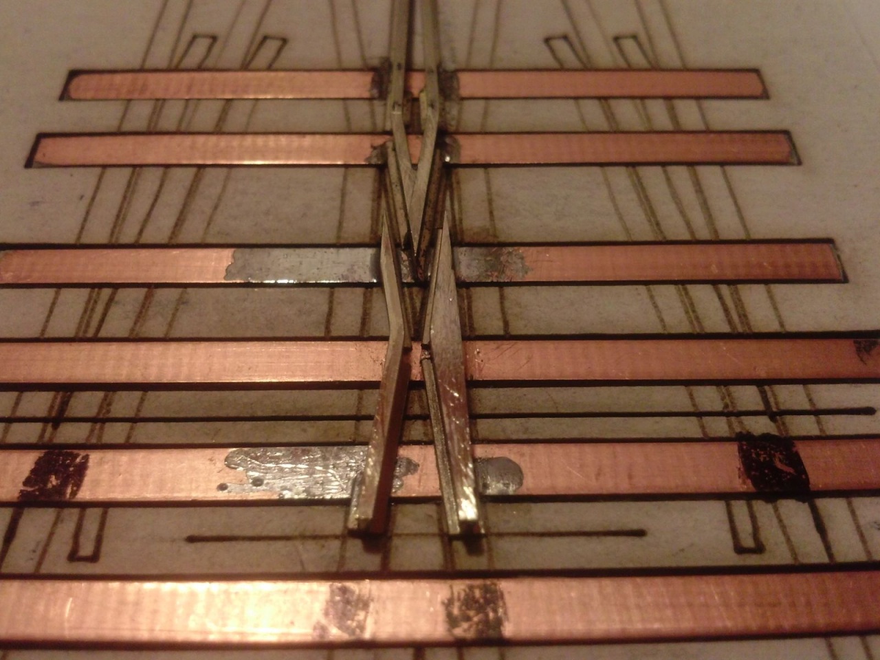

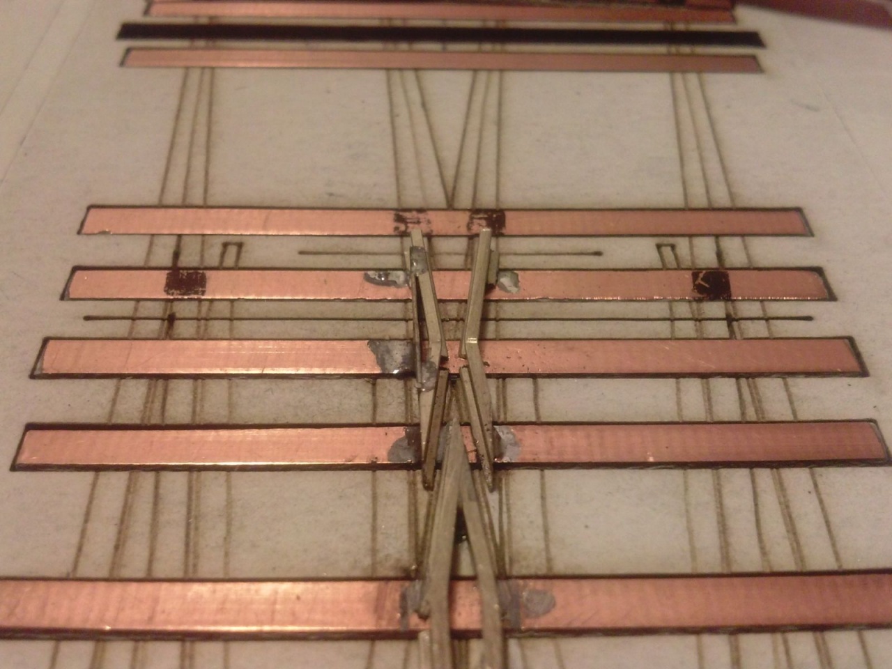

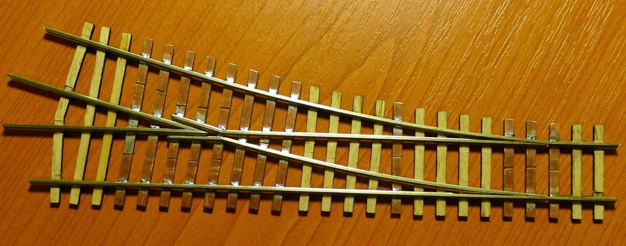

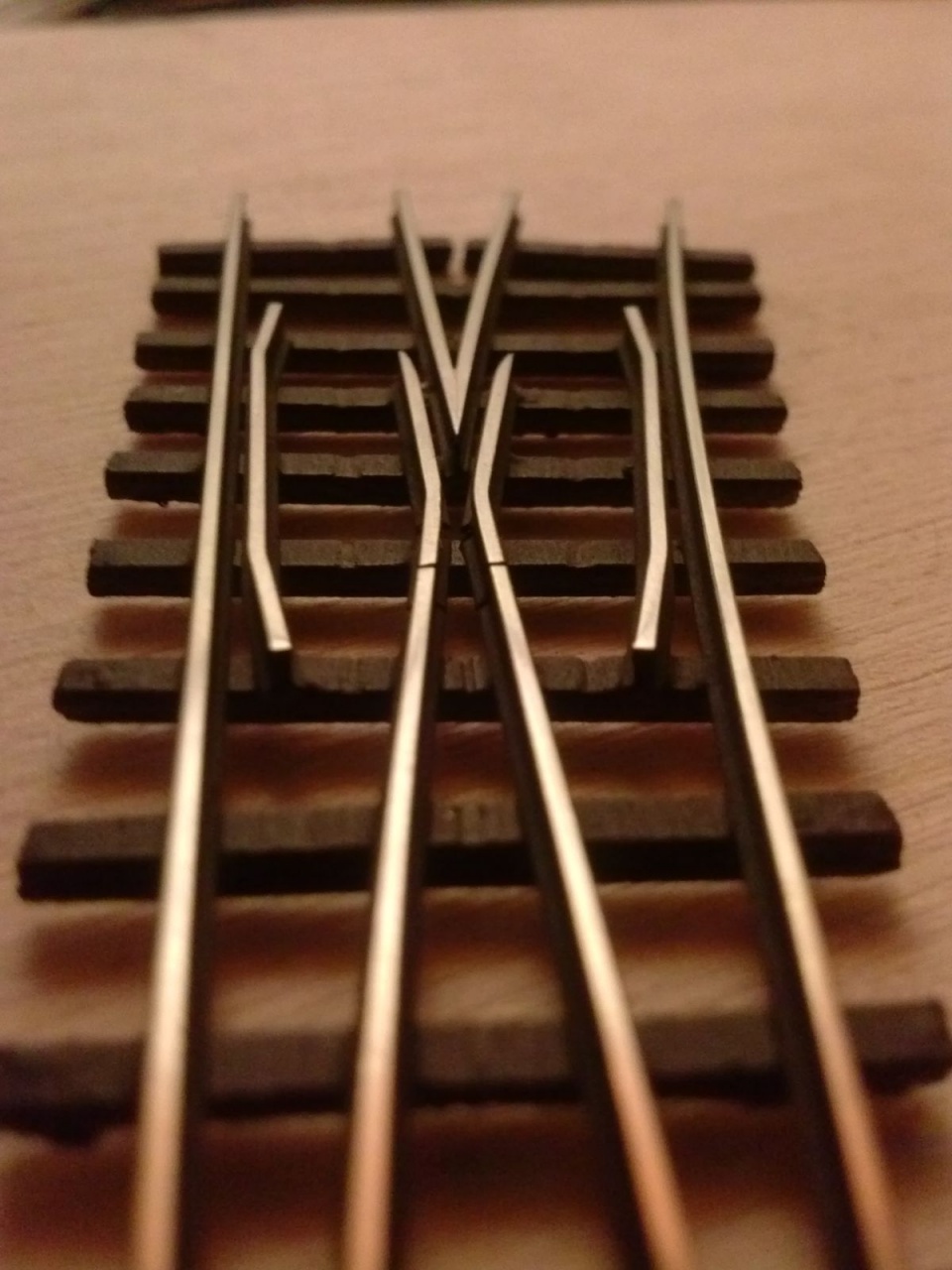

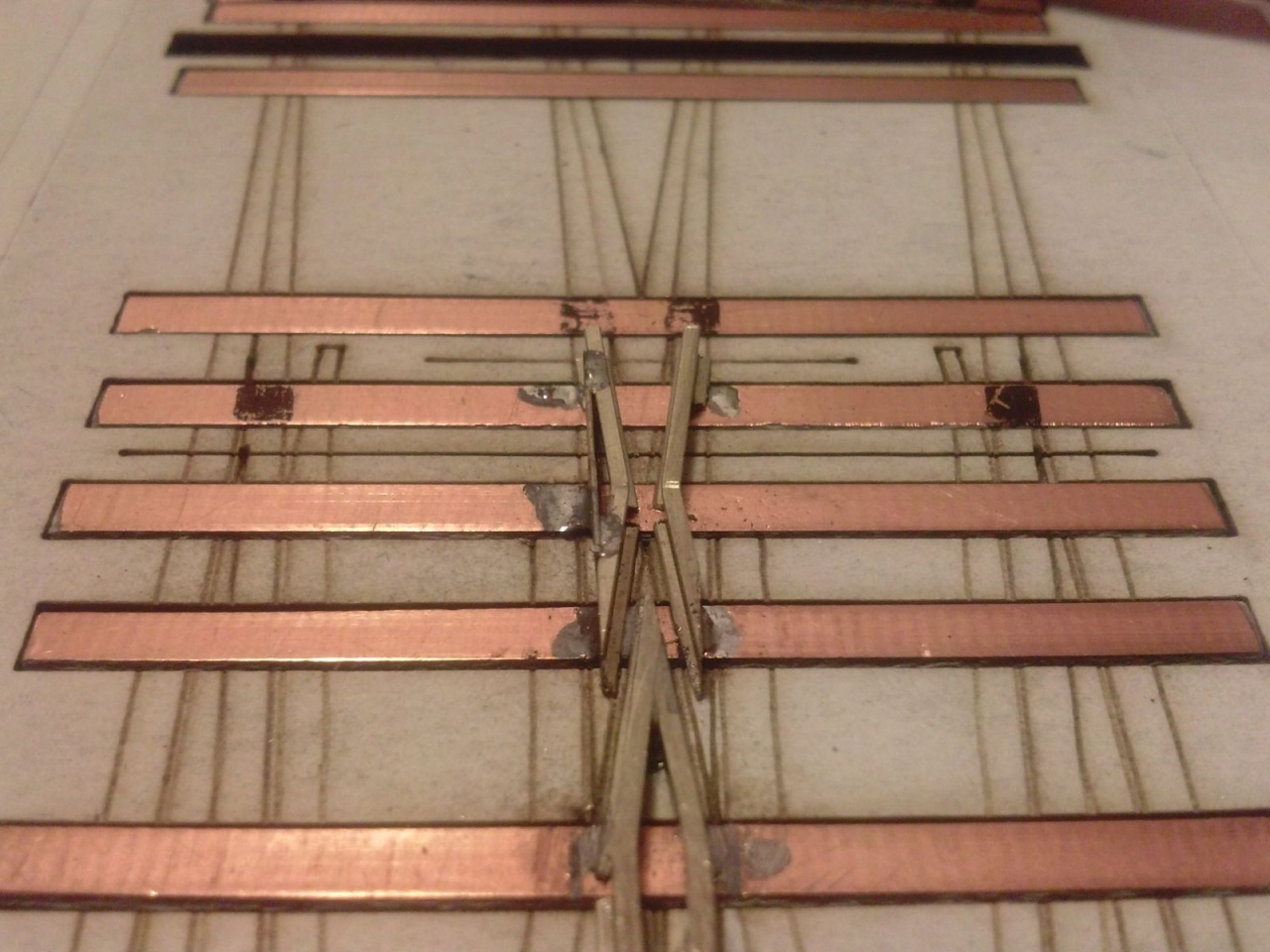

(#26694) DZolTTán hozzászólása
Dec 15, 2013 |
A második próbálkozásom, ezúttal jobbra:
(#26695) Váltógyártó válasza DZolTTán hozzászólására (#26694)
Dec 15, 2013 |
Nagyon szép!
Jól látom, hogy te is lézervágattad a talpfát?
A nyákok átvágásából úgy látom, hogy ez szigetelt kialakítású lesz.
A vezetősínek és a szigetelő vágások még hátra vannak!  |
(#26696) Frankye válasza DZolTTán hozzászólására (#26694)
Dec 16, 2013 |
Rá ne engedj járművet, mert kisiklik!  |
(#26697) Frankye válasza Váltógyártó hozzászólására (#26693)
Dec 16, 2013 |
Ez már megszállottság!  |

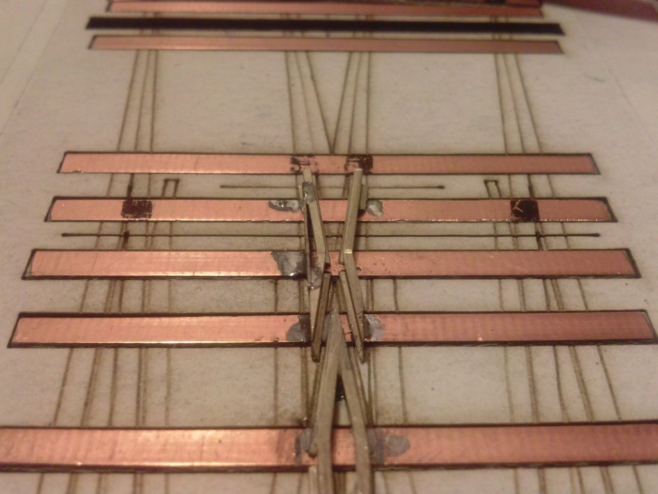

(#26698) DZolTTán válasza Váltógyártó hozzászólására (#26695)
Dec 16, 2013 |
Igen, lézervágott a talpfa, a NYÁk pedig körfűrésszel.
Az első váltómon azért nem akartam szigetelő vágást csinálni, hogy ne "csúfítsa", de aztán rájöttem, hogy így meg a váltó után kell szigetelt sín papucsot használni, és az se szebb, sőt...
Plusz így meg lehet váltón belül táplálni a villa síneket, és nem kell feltétlen az asztalon külön bekötést csinálni, az utánuk jövő részeknek. |

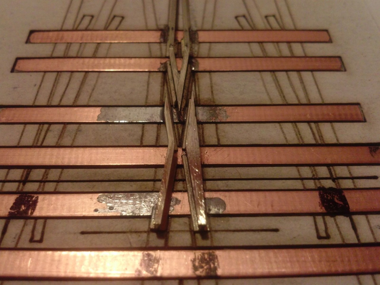

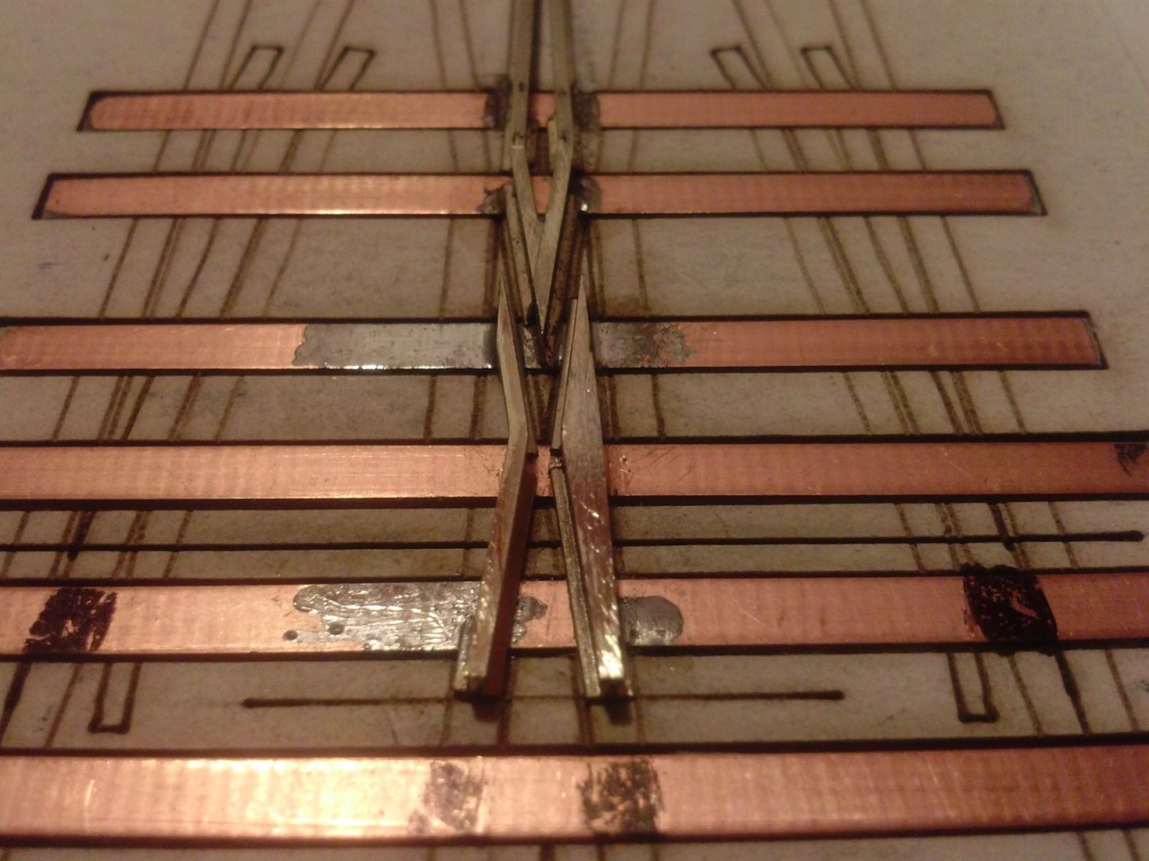

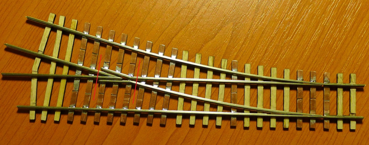

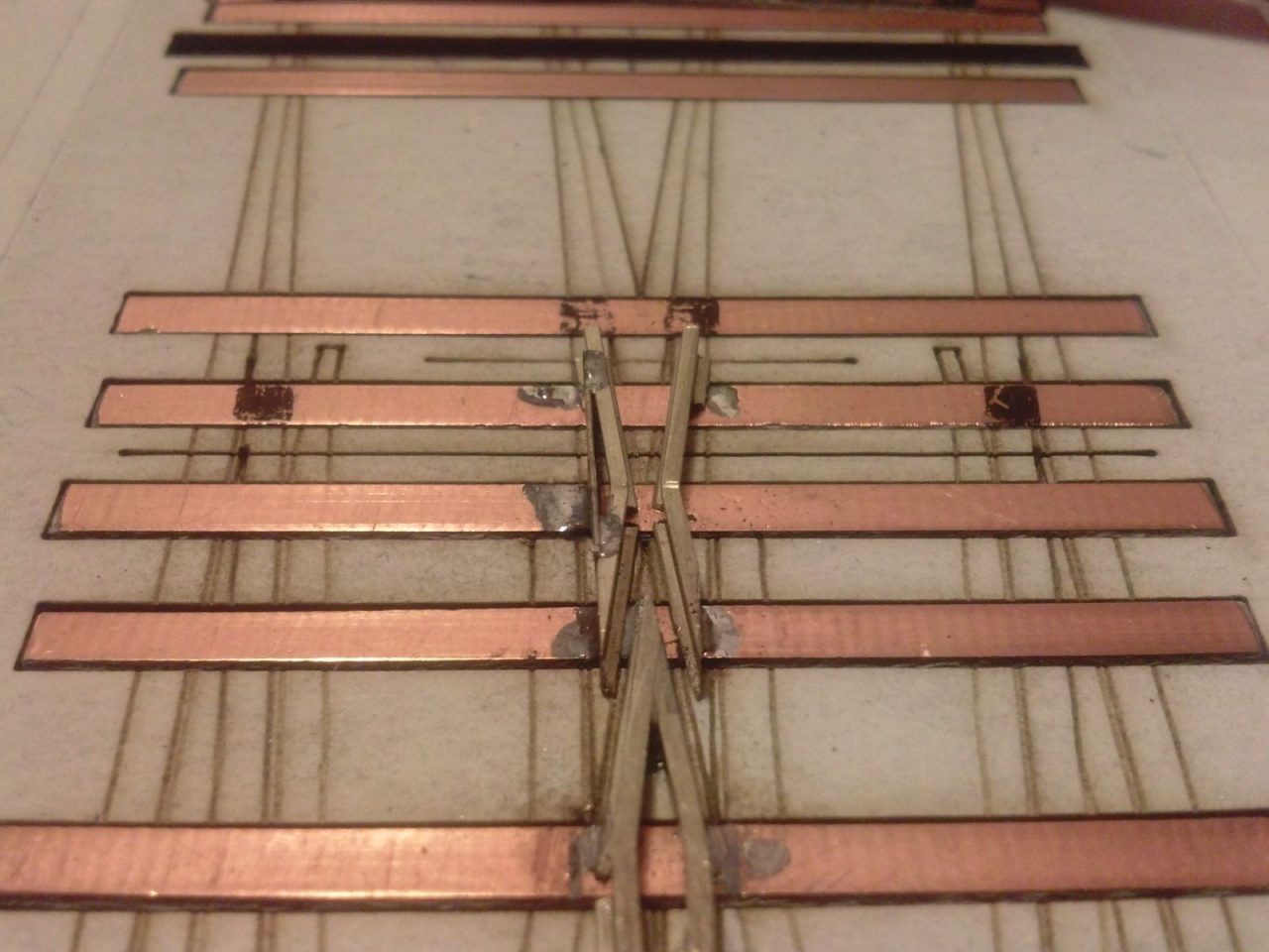

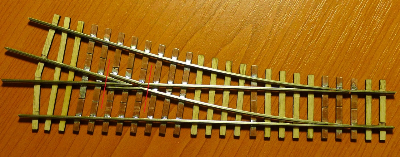

(#26699) DZolTTán válasza Váltógyártó hozzászólására (#26695)
Dec 16, 2013 |
Jól gondolom, hogy itt kéne vágni?
(#26700) Váltógyártó válasza DZolTTán hozzászólására (#26699)
Dec 16, 2013 |
Jól gondolod, pont ott kell átvágni. Amúgy ha csúcssínről polarizálod a keresztezési csúcsot, akkor is meg lehet csinálnia a hátsó átkötéseket. Akkor persze csak a hátsó vágásra van szükség. |
(#26702) DZolTTán válasza Váltógyártó hozzászólására (#26700)
Dec 16, 2013 |
És akkor meg kell még a további talpfa reszeléseket ejteni, mint a múltkor.
De valóban, akkor egy átvágással kevesebb  |
(#26711) Fordítókorongos válasza Váltógyártó hozzászólására (#26693)
Dec 16, 2013 |
Szia Váltógyártó!
Láttam,rendesen megküzdöttél a 15fokos Bázelivel.
Eléggé szívatósnak tűnt a képek alapján,batár meló lehetett.
Szép váltó lesz,gratula!
DZolinak is szép lett a második váltója!
Most egy kicsit lejöttem a témáról,de azért nyomon követem az alkotásokat.
Jó Váltógyártást!
Üdv.:korongos
