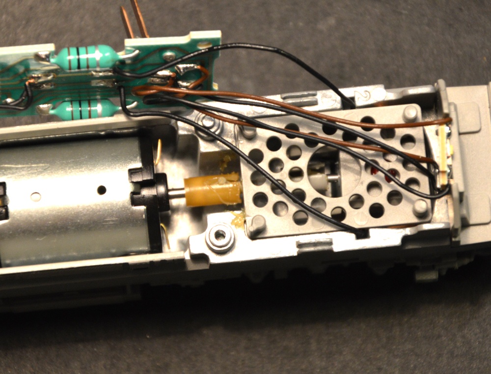

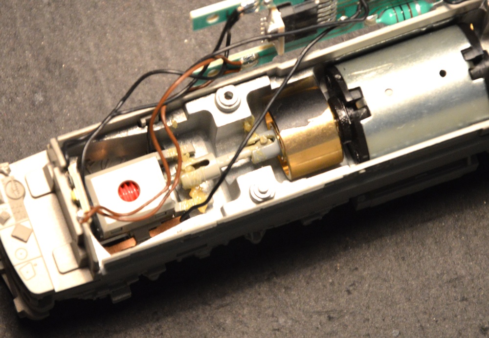

(#20094) masTTertape hozzászólása
Júl 31, 2013 |
Korábban már többször esett róla szó, hogy a Roco Szergejek milyen túlkenési problémákkal küszködnek.
A minap a műhelyembe került három, tökéletesen egyforma, azonos évjáratú M62-es bevizsgálásra és a három mozdony közül egyben a képen látható túlkenést találtam, egy másikban ennek a zsírmennyiségnek a fele volt szétcsapva a motortérben, egyedül a harmadik volt ideális módon megkenve.
Szerencsére a zsír nem jutott be a motor kommutátorához és a tengelycsonkokhoz, de ez a mennyiség egy tartósabb járatás után lazán beolvadhat oda is, ahova nem kéne. Majd aztán megszilárdulva előhozhatja az ismert lassulós, gyorsulós, füstjeles járásmódot.
Megfelelő eszközzel a szétcsapott zsír kiszedhető, a betét fala zsírtalanítható és még így is bőséges kenőanyag marad az eredetileg kiszemelt területeken, a kardánfészkekben és a schaft-on.
Javaslom, hogy aki ilyen modellt birtokol, vagy nézze át maga, vagy juttassa el valamelyik szakszervízbe (természetesen dél-Pesten...  )

(#20119) HOTotya válasza masTTertape hozzászólására (#20094)
Júl 31, 2013 |
Egyet értek veled(és Csíkossal)a kenési "problémával" Uraim!!! Mindenkit kérek én is,hogy NE kenje csurig a mozdonyt,mert akkor így fog kinézni!!! Sajnos hozzám is ilyen teli nyomott zsírral érkezett szegény mozdony!!! Nem is volt jó a futása,mivel még a kerekeken is "csöpögött" a trutyi!!Megszabadulni nehezebb,mint telenyomni!!!! |
(#20120) etwg válasza HOTotya hozzászólására (#20119)
Júl 31, 2013 |
Söt én amondo vagyok, hogy egy mai modern mozdonyt egyáltalán nem kell kenni!
Kenésre kizárolag ilyen esetekben lehet szükség:
Fém csapágyok, kizárva a motorok szinterbronz csapágyait
Fém fogaskerekek, de csak akkor, ha mind a két érintkezö kerék fém.
Kardán, ha fém a persely meg a golyo ( csapok) is.
Mozdonyok csatlocsapágyai, ha mind a két anyag fém.
A keresztfej, amennyiben fémböl van és fém vezetéken( -keken) csuszik.
Ne ringatassuk el magunkat a nagyok marketingjával, akik ilyen meg olyan olajokat meg zsirokat ajánlanak. A ma modern müanyag fogaskerek önkenö anyagokbol készülnek ( Delrin stb.), és teljesen felesleges öket kenni.
( minap szedtem szét egy tachométert egy autobuszbol, több mint 600000 km futott, a tacho belül teljesen száraz volt, kenöanyagnak nyoma sem volt, kinyitva ugy nézett ki mintha tegnap hagyta volna ott a gyártoszalagot!)

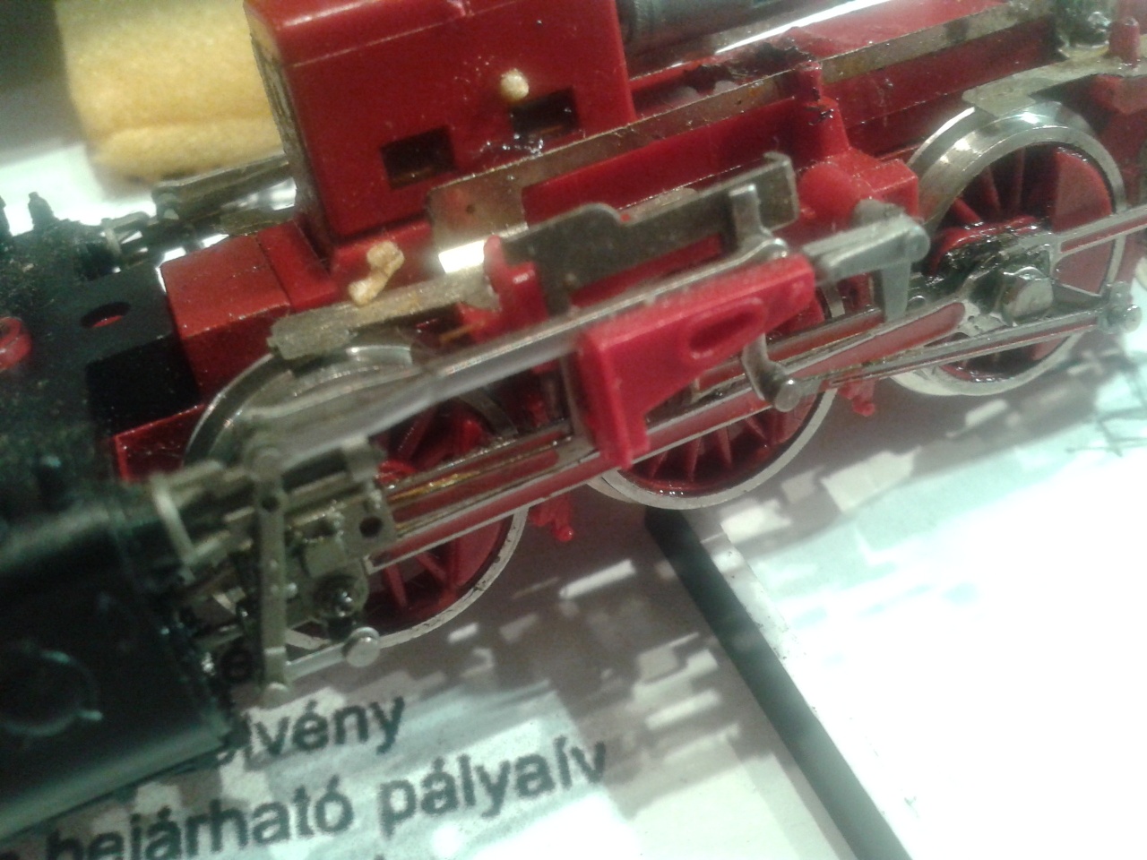

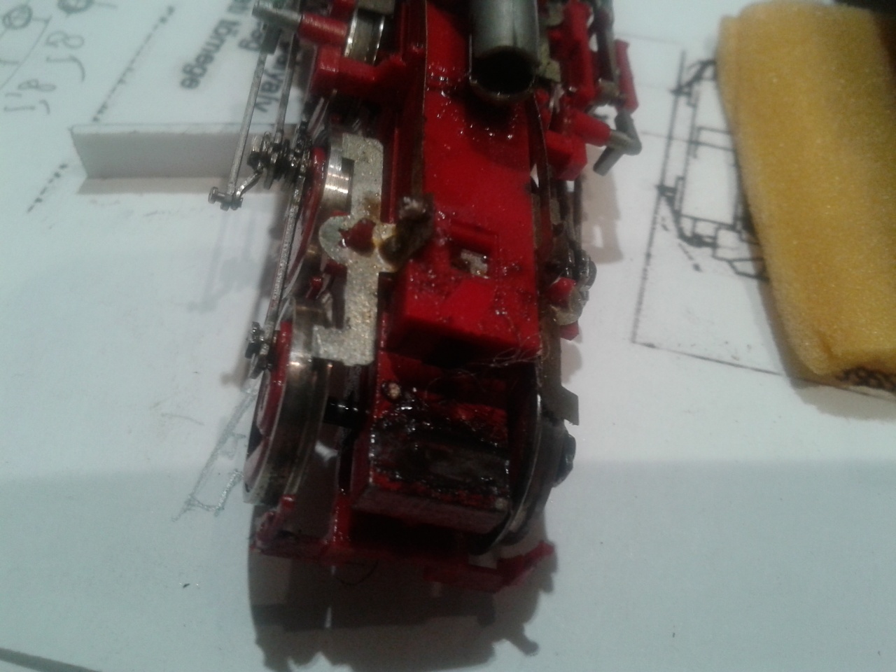

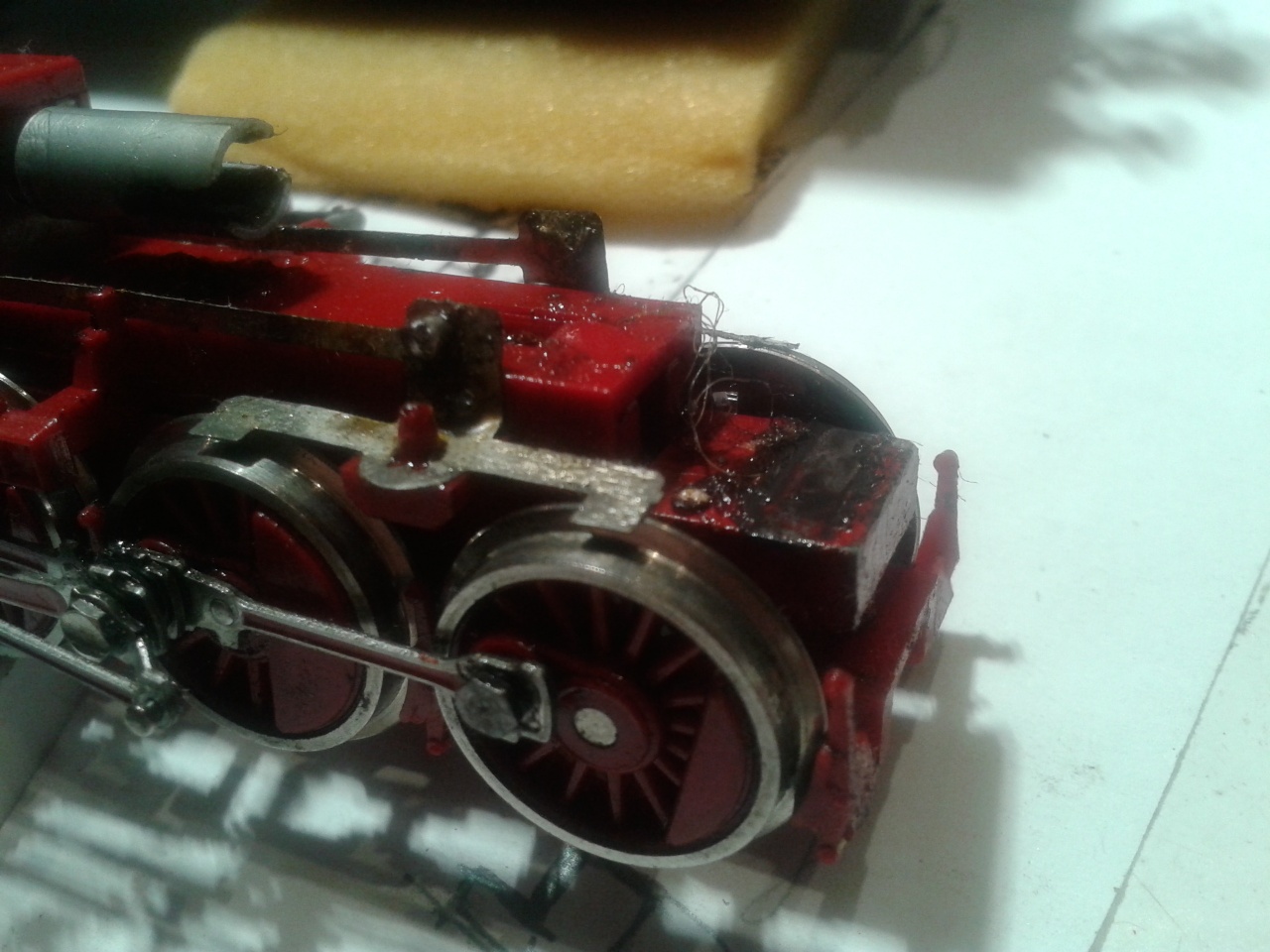

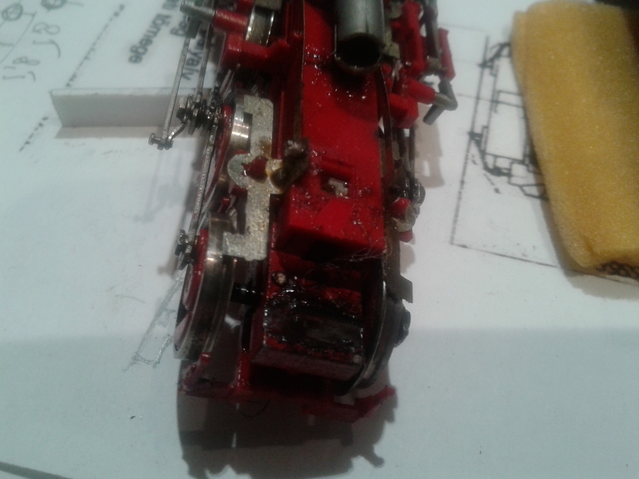

(#20123) csíkosháTTú válasza HOTotya hozzászólására (#20119)
Júl 31, 2013 |
Örülj, hogy csak ilyen!
A múlt héten adtam vissza a tulajnak egy étolajjal megkent, majd évekig úgy hagyott BTTB BR56-ost. Majdnem egy egész flakon foltbenzin ráment...  |

(#20126) HOTotya válasza csíkosháTTú hozzászólására (#20123)
Júl 31, 2013 |
Ja igen azt láttam pont amikor nálad voltam..  Az sem volt semmi.....  Szerintem az egész mozdonyt bele kellett volna tenned a foltbenzinbe .....  |
