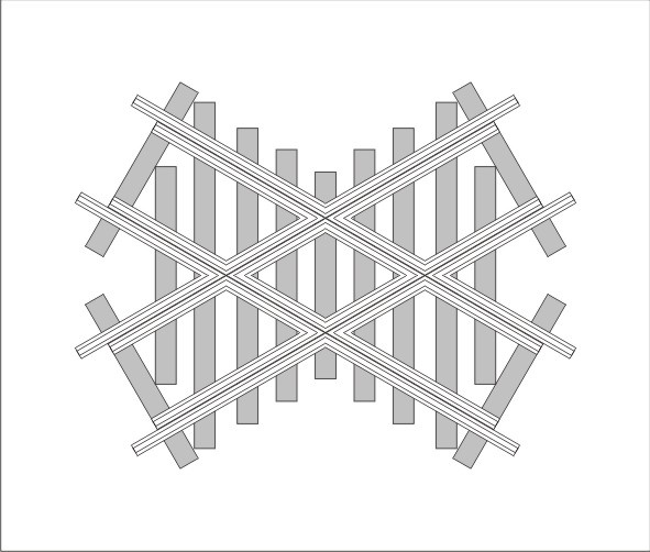

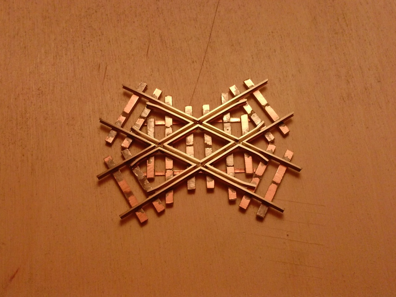

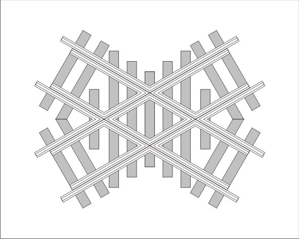

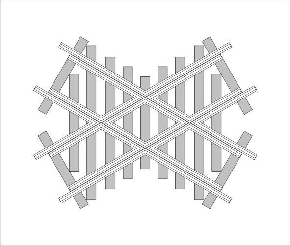

(#19407) Váltógyártó válasza Fordítókorongos hozzászólására (#19269) Válasz Júl 17, 2013

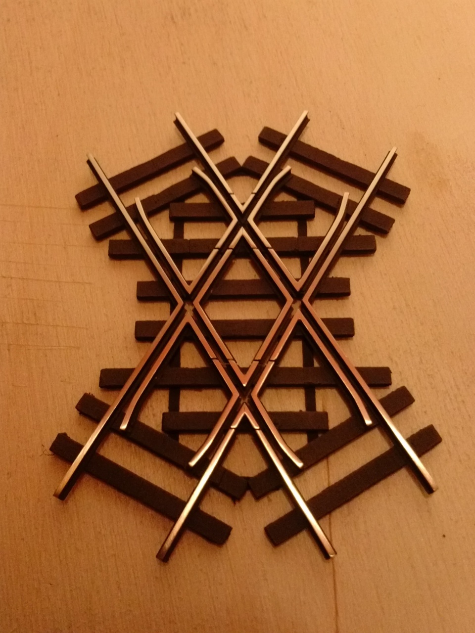

Ha még nem vágtad el, ne is tedd, ill. ne ott, ahol a rajzon van. Meg kell erősíteni a csúcsoknál egy-egy rövid nyák darabbal, és alatta valami réz lemezzel. Teszek fel egy újabb rajzot.
atszeles_60f...pdf
(#19409) Fordítókorongos válasza Váltógyártó hozzászólására (#19407) Válasz Júl 17, 2013
Szia Váltógyártó!
Először én is gratulálok az eredményes vizsgádhoz,az egy nagyon jó érzés!
Az átszelésre visszatérve, még éppen időben szóltál,ma este akartam megejteni a vágásokat!
Az új elgondolásod jobban tetszik,sokkal egyszerűbb megcsinálni és még erősebb is!
Azokat a rövid, extra talpfákat is fontosnak tartod?
Vagy elegendő csak az alsó erősítés,amire van is egy
0,3-as bronz lemezem félretéve,és még könnyen fel is tudom forrasztani,mert kétoldalas nyákot használok.
Jó váltógyártást!
(#19419) Váltógyártó válasza Fordítókorongos hozzászólására (#19409) Válasz Júl 17, 2013
Én most vágtam el- és tönkre az enyémet, gondoltam szólok!
Nem tudom, hogy a kis nyák mennyire kell, vagy nem, ez egy kiforratlan dolog. Az a baj, hogy a nagy szög miatt túl kevés a talpfa a stabil megtámasztáshoz. A Fast Track-os sablon is elég hosszan megy ferde talpfákkal, mielőtt befordulna vágányra merőlegesre.
Fast Track 60°
(#19421) Fordítókorongos válasza Váltógyártó hozzászólására (#19419) Válasz Júl 17, 2013
Én is gondolkoztam valami erősítésen,mert kb.1mm tartotta volna a csúcsokat,ami igen karcsú,és még a fűrészelés is sokkal macerásabb lett volna!
A tiedet hogy sikerült elszúrni?
(#19424) Váltógyártó válasza Fordítókorongos hozzászólására (#19421) Válasz Júl 17, 2013
Eltörtem középen a forrsztásnál, és a közepén a vezetősín rombusznak kiesett a hegye. Csak belülről forrasztottam meg, és nem folyt be alá rendesen a cin. Szóval holnap újra!

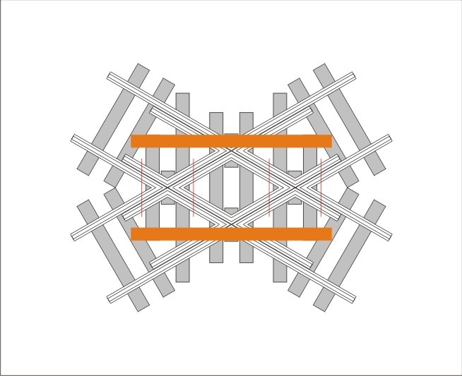

(#19425) Váltógyártó hozzászólása Válasz Júl 17, 2013
Rajzoltam egy újat, ezen besűrítettem a talpfákat, megnyújtottam a vezetősíneket, így nincs olyan rész a vágányzatban, ami csak egy talpfán lenne. Természetesen alul ezt is meg kell patkolni az utolsó egyenes és a ferde talpfa között.
(#19426) Fordítókorongos válasza Váltógyártó hozzászólására (#19425) Válasz Júl 18, 2013
Jó,jó ,de az előző jobban tetszett!
Túl sűrűn vannak a talpfák!
Szerintem az sem baj,ha alulról meg kell patkolni,mondjuk nem valami elegáns megoldás, de beépítve úgysem látszik.
Azért a Fast Track-nél ez is sokkal szebb!

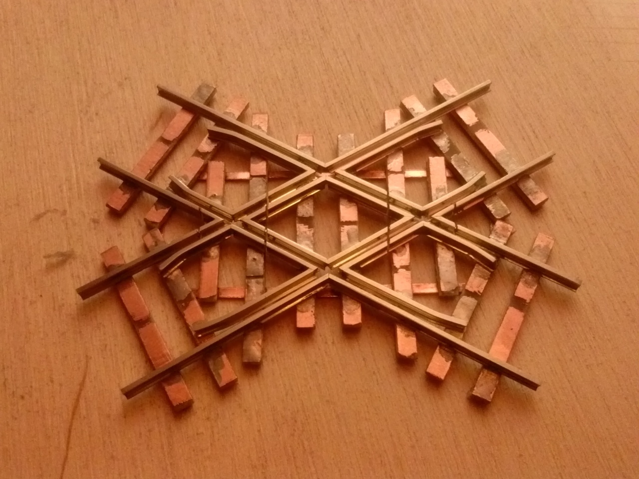

(#19484) Váltógyártó válasza Fordítókorongos hozzászólására (#19426) Válasz Júl 19, 2013
Sűrű a talpfa, az igaz, de stabilnak kell lennie, különben a fene megette az egészet! De csak neked rajzoltam egy köztes verziót, sz.tem ez lesz a jó megoldás!
Amúgy elkészült az enyém is, még az eredeti tervek alapján, mert a fele ép volt, és a másik oldal egy részét is fel tudtam használni, úgyhogy nem az új terv szerint építettem, hanem én is megpatkoltam a régit.

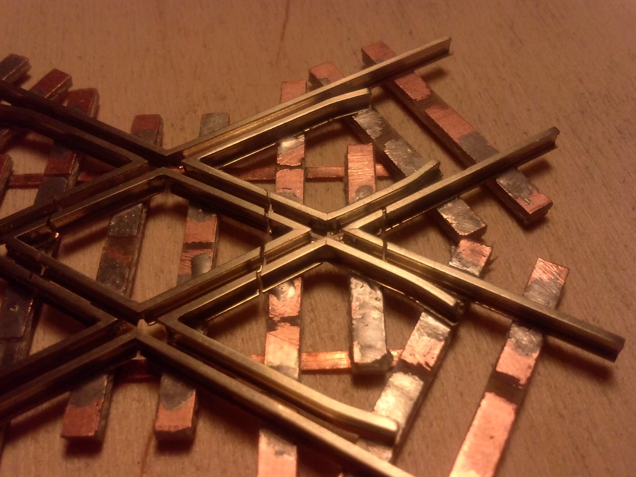

(#19486) Fordítókorongos válasza Váltógyártó hozzászólására (#19484) Válasz Júl 19, 2013
Klassz lett,de még a szigetelő vágások hátra vannak!
Főleg ezért nem az igazi az első változat!
A csúcs előtti, belső vezetősíneket vágás után,csak egy forrasztás fogja tartani és az nem valami stabil!
Engem az alsó patkolás nem zavart,csak ez.
Az új rajzod nagyon tetszik!köszönöm!
Az én patkolásom és szigetelő vágásom így sikerült:
(#19487) Váltógyártó válasza Fordítókorongos hozzászólására (#19486) Válasz Júl 19, 2013
„A csúcs előtti, belső vezetősíneket vágás után,csak egy forrasztás fogja tartani és az nem valami stabil!”
Ez nem olyan nagy gond. Ha olyan sín lenne, amin megy is a vonat, az persze gáz, de vezetősínnél nem probléma. Az új rajzon egyébként ezért nyújtottam meg még egy talpfányit. Ahogy nézegettem a képeket, az igazin is elég hosszúak a vezetősínek, tehát nem gond.
(#19498) Fordítókorongos válasza Váltógyártó hozzászólására (#19487) Válasz Júl 19, 2013
Szia Váltógyártó!
A legújabb átszelés változatot is alulról patkoltan képzelted el?
Mert úgy látom,ha megcsináljuk a szigetelő vágásokat
,akkor azon is csak egy-egy talpfa tartaná a dupla csúcsokat,az a másik rövidebb talpfa csak"lógna a levegőben".
Lehet,hogy mégis a sűrű talpfás az igazi?
Jó váltógyártást!
(#19506) Váltógyártó válasza Fordítókorongos hozzászólására (#19498) Válasz Júl 19, 2013
Igen, a rövidebb talpfát itt is át kell forrasztani alul. Egyébként megoldottam a belső vezetősín problémát. A vezetősín vége és a belső sín között átvágtam a nyáklemezt, viszont a vezetősínt nem vágtam át, csak a belső síneket.

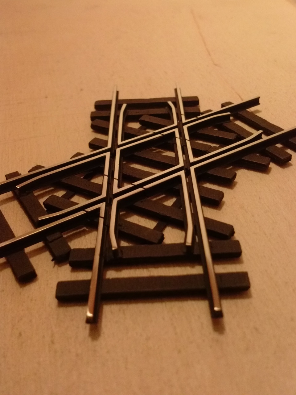

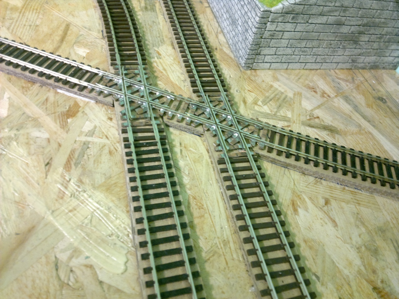

(#19576) Fordítókorongos válasza Váltógyártó hozzászólására (#19510) Válasz Júl 21, 2013
Beépítettem a 60 fokos átszelésemet!
Nem volt egyből jó!
Igazítani kellett rajta,mert a vezetősínek szűkre lettek betéve és kiemelték a mozdonyok kerekeit,hülyén nézett ki ahogy billegtek rajta!
Azért különös,mert készítés közben folyamatosan teszteltem egy Roco 11mm-es kerékpárral,és azzal minden működött rendben !!!
Készítéséről és mozdonyos teszteléséről videó is készült,
megnézhető itt:Első H0 átszelésem

(#19593) Váltógyártó válasza Fordítókorongos hozzászólására (#19576) Válasz Júl 21, 2013
Nagyon jó lett! Nagyon szépen futnak rajta a cuccok!
Ami a próbakerekeidet illeti, nem túl széles a nyomtáv? 14,3-14,6mm kell, hogy legyen. A technológia egyik hátránya, hogy nem toleráns a szabványtól eltérő nyomtávokkal!
Én is ráfújtam az első réteget az enyémre. Holnap átködölöm, egy napot szárad, és kész.
(#19595) Fordítókorongos válasza Váltógyártó hozzászólására (#19593) Válasz Júl 21, 2013
A forgóvázban a Roco kerékpárjaim méretei:14,35 az egyik és 14,4 a másik! Ezek szerint jók!
A mozdonyokét még nem mértem meg,de azok is mind Roco mozdonyok,az egyetlen fuggerth még így is billeg rajta!
A Roco-t nagyon jónak tartom,de ezek szerint van egy kis szórás a kerekeiben.

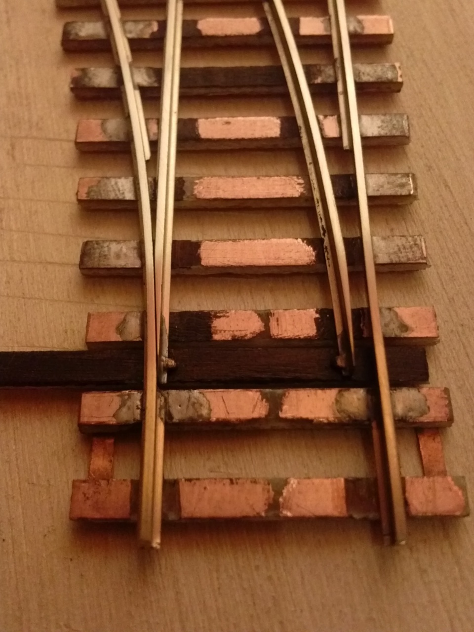

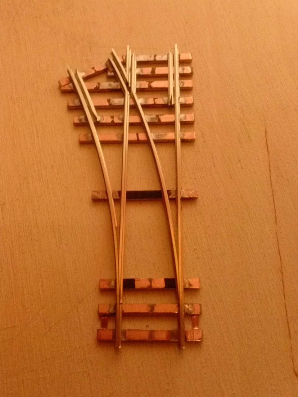

(#19644) Váltógyártó hozzászólása Válasz Júl 22, 2013

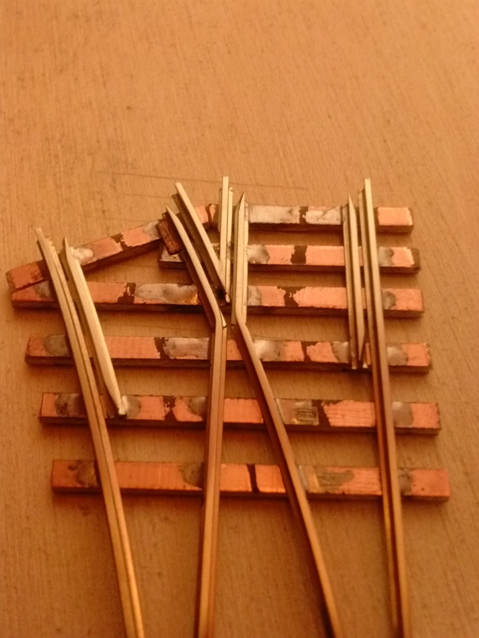

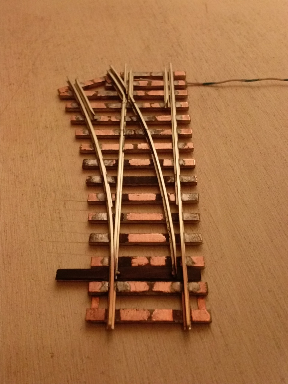

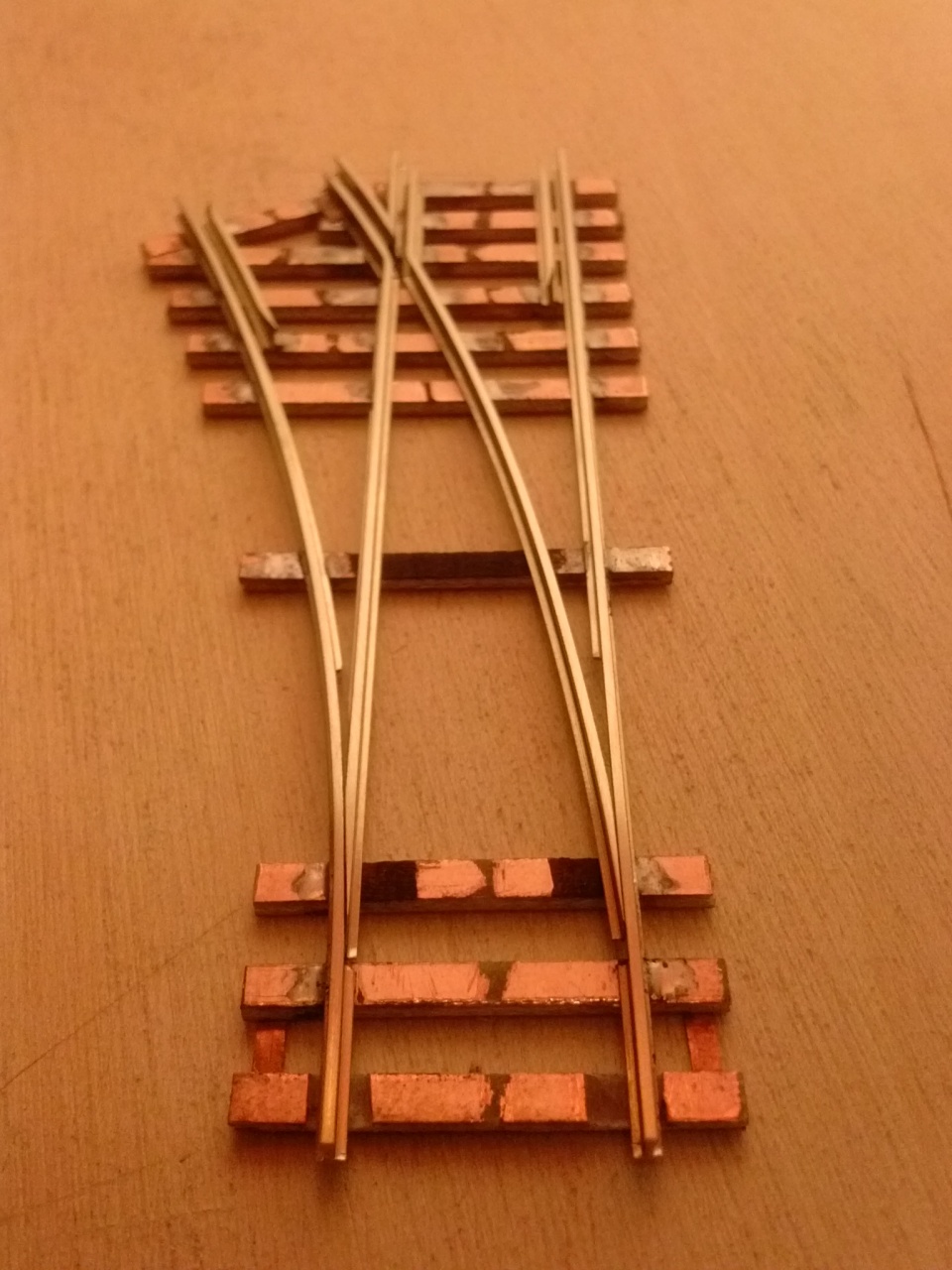

Új project vette kezdetét, mégpedig villamos kitérők. Tillig 2,5mm-es profilból készülnek, a kisebb 227,5mm ívsugarú 27,9° kitérésű, a nagyobb 272,5mm és 23,5°. A vágánytengely-távolság 45mm. Még szerencse, hogy van már sínhajlító készülékem, mert anélkül ezt a kis ívet nehéz lenne szépen meghajlítani.
(#19646) Fordítókorongos válasza Váltógyártó hozzászólására (#19644) Válasz Júl 22, 2013
Szépek lettek!
Érdekes a vezetősín bekezdése, fokolás van rajta ,nem hajlítás!Eddig úgy figyeltem meg,hogy ezt a megoldást csak könyöksíneknél szoktad alkalmazni.
" Még szerencse, hogy van már sínhajlító készülékem"
Ez még a fapados,vagy már az új szuper hajlító?
Ha az új, akkor kíváncsi vagyok rá,mert én is csinálni szeretnék egyet magamnak.
Jó váltógyártást!
(#19647) Váltógyártó válasza Fordítókorongos hozzászólására (#19646) Válasz Júl 22, 2013
Azért van csak fokolás, mert a sablont úgy terveztem, hogy dupla sínes kitérőt is tudjak vele készíteni, és nem marattam bele a vezetősín elején és a végén a kis beugrót, hogy végig fel tudjam támasztani a belső sínt is (bár annak a két kis mélyedésnek sok jelentősége nem lett volna).
Megrajzoltam egyébként hajlítással is, de valahogy nem tetszett. Amúgy nézegettem képeket, és a villamos kitérők sok helyen ott is főnix sínből vannak, ahol nincsenek beépítve az útba, ott pedig nincs is vezetősín (ill. tk. végig van). Ez egy ilyen kompromisszumos megoldás.
A sínhajlító még az alapverzió, de azért elboldogultam vele!

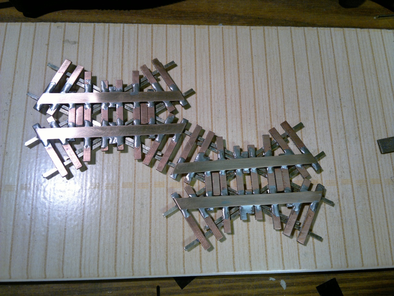

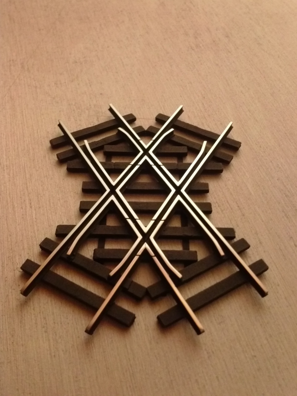

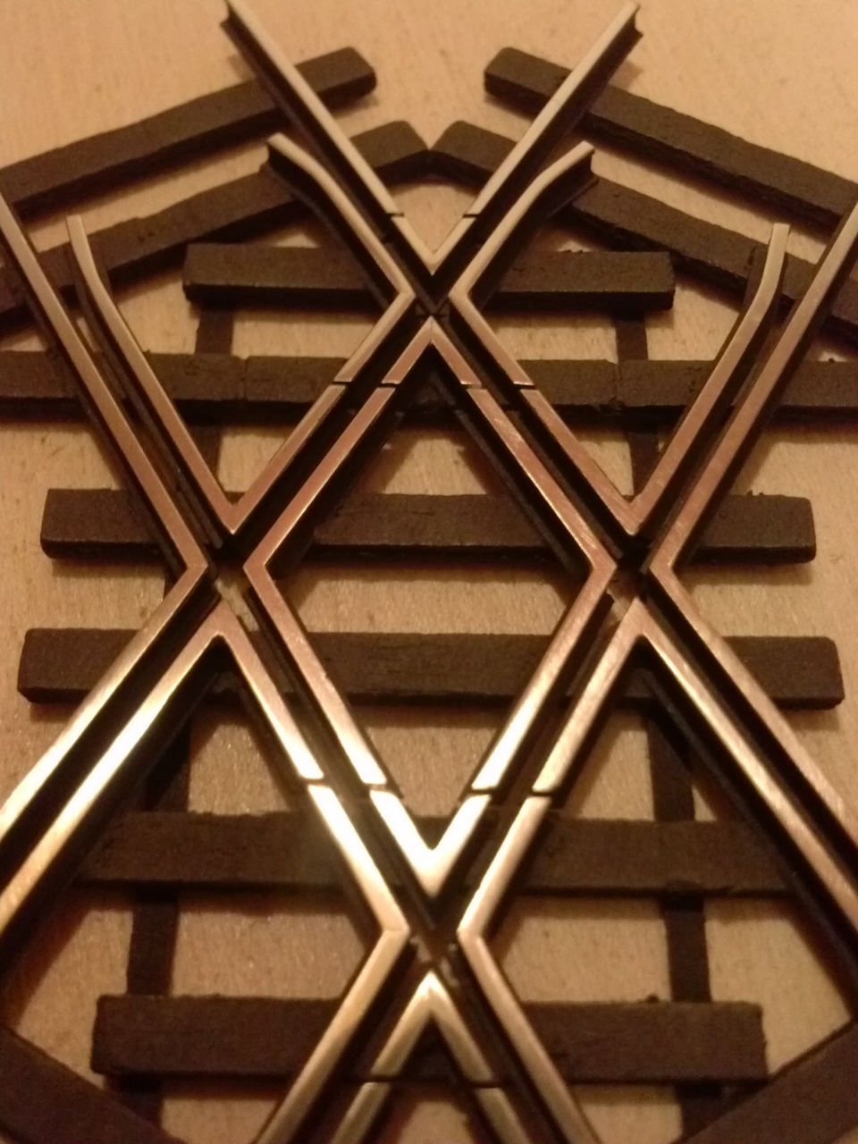

(#19663) Váltógyártó válasza Váltógyártó hozzászólására (#19506) Válasz Júl 23, 2013

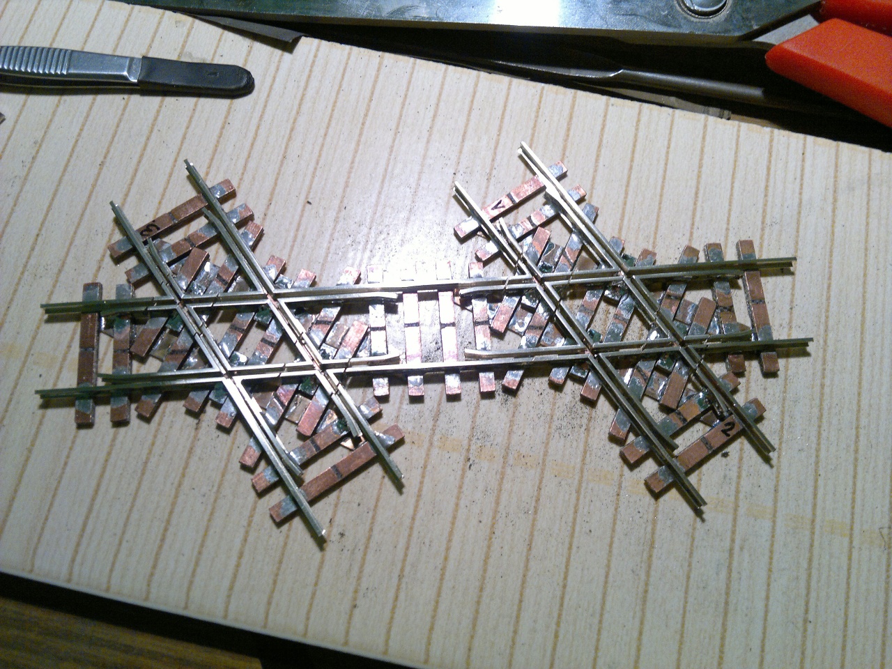

Én is elkészültem a 60°-os átszelésemmel.
(#19664) Váltógyártó válasza Váltógyártó hozzászólására (#19663) Válasz Júl 23, 2013
És az utolsó kép. Nem csak azért volt sz*vás, mert alul meg kellett erősíteni, hanem mert az összes szöget két darabból kellett összeforrasztani, nem lehetett hajlítani.
