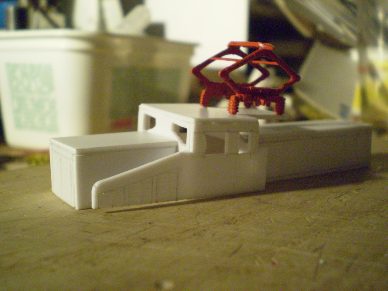

(#14213) szergely001 hozzászólása Válasz Feb 20, 2013
Nekiálltam egy V42-esnek. Jelenleg elég kezdetleges állapot jellemzi, de a lényeg már látszik. Az áramszedő ideiglenes, nincs rögzítve és nem ez lesz a végleges sem...csak kicsit dob rajta.
Részletes beszámoló és további képek hamarosan az oldalamon Bővebben: Link
Addig ízelítőnek két kép

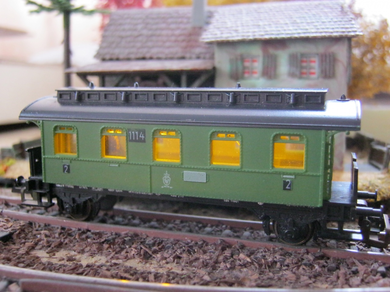

(#14279) csíkosháTTú hozzászólása Válasz Feb 22, 2013
Egy kis érdekesség, ha valakit érintene, hamarosan a honlapomon is fennt lesz.
DCC dekóder is van a világítás panelen, jó minden 2 tengelyes porosz kocsiba.

(#14282) TTomasz válasza csíkosháTTú hozzászólására (#14279) Válasz Feb 22, 2013
Szia! Az áramszedést hogy oldotad meg ? Tengelyről?
Ha emlékszel még a a 2t REKO kocsijaim KKK és az áramszedés kerékkarimáról ................, és itt még a DCC is bejön ami nem szereti ha kisiklik vagy akadozik az áramfelvét .
Ezért kérdem....

(#14286) csíkosháTTú válasza TTomasz hozzászólására (#14282) Válasz Feb 22, 2013
Két előnye van a régi porosz "Durchgangswagen-eknek":
- kicsiségükhöz képest van bennük némi súly,
- a rövid tengelytáv miatt sokkal stabilabbak a sínen, nem billegnek olyan nagyon.

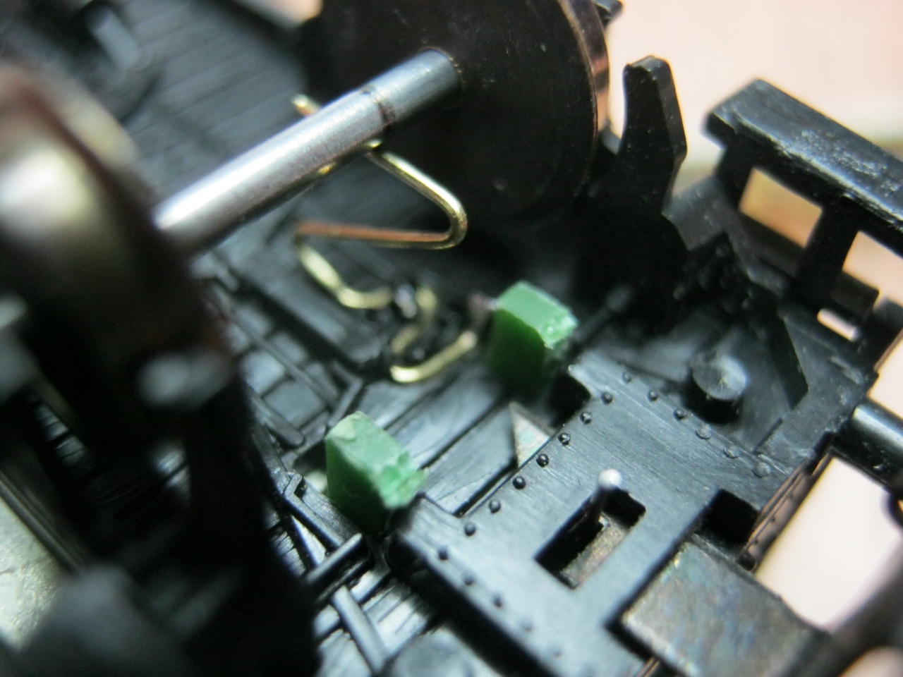

(#14288) csíkosháTTú válasza TTomasz hozzászólására (#14283) Válasz Feb 22, 2013
Ich bien sorry!
Nekem a régi, még átdolgozás előtti BE01-esem van, a III. korszakos szenes, a 01 114-es.
Lehet, hogy az újakon már nem olyan lötyögősek oldalirányba a csatolt kerekek? De volt nálam már új kiadású is, az simán húzott 4 modwagent a pályán.

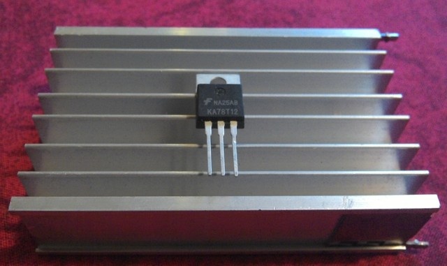

(#14299) RoninTT hozzászólása Válasz Feb 22, 2013
Köszi Mindenkinek a segítséget!
A feszültségszabályzóra ekkora hűtőbordát szántam.
/persze a másik -sima- oldalára csavaroznám.
Szerintetek elég nagy lesz?
(#14301) etwg válasza RoninTT hozzászólására (#14299) Válasz Feb 22, 2013
PWM-re akár 20-30 A-re is.
Lineáris áramkörre kb 5-6 A-ig.

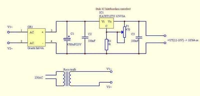

(#14303) RoninTT válasza etwg hozzászólására (#14301) Válasz Feb 22, 2013
Erre kell:
(#14305) etwg válasza RoninTT hozzászólására (#14303) Válasz Feb 22, 2013
Az attol függ, hogy mekkora energiát kell elföznöd.
Pl. Bemenet 20 V, kimenet 12 V ilyen esetben 8x3A=24W -t fogsz eltüzelni - erre elégnek néz ki. (Nem ismerem a hütö jellemzöit. Viszont, ha átmész a hobbielektronik.hu-ra, ott van egy sereg példa a hütö számolására).
Valoszinü azonban, hogy egyszerübb lesz megépiteni a szerkezetet, és egy jol szellözö térben függöleges bordákkal beszerelve meglátod, hogy mennyire melegszik. Ha még egy ora mulva is rá tudod tenni a kezed, akkor minden rendben van.
(#14312) jvnd válasza RoninTT hozzászólására (#14303) Válasz Feb 22, 2013
Szia. (nem kell megfogadni csak tanács) A 4A-es híd helyett én 10-12A-est raknék be ehhez a tervezett kimeneti áramhoz (árban nincs nagy különbség), valamint azt is hűtőbordára érdemes felszerelni.

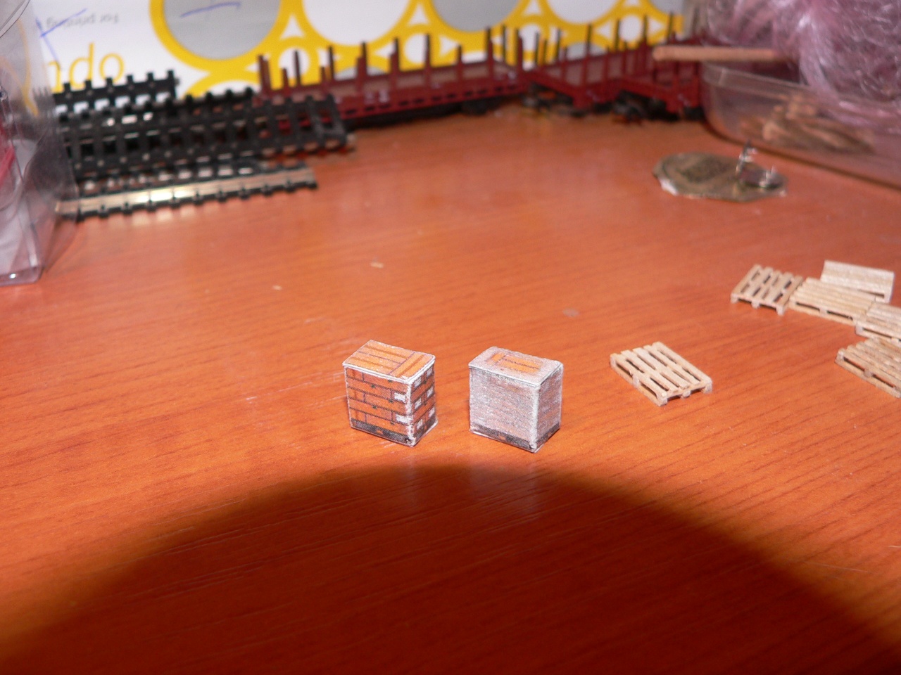

SziaszTTok!
Előrelépés raklapok ügyében.
Első próbálkozás...Lehet valami filctollal még az éleket át kellene húzni,de nem tudom a fóliáshoz milyen szín passzolna.
A fa raklapok csiszolás után,festésre várnak.Köszönet érte az alkotónak!!!
Üdv:Miki
(#14318) kaTTonai hozzászólása Válasz Feb 22, 2013
Én barom a képeket meg lehagytam...
