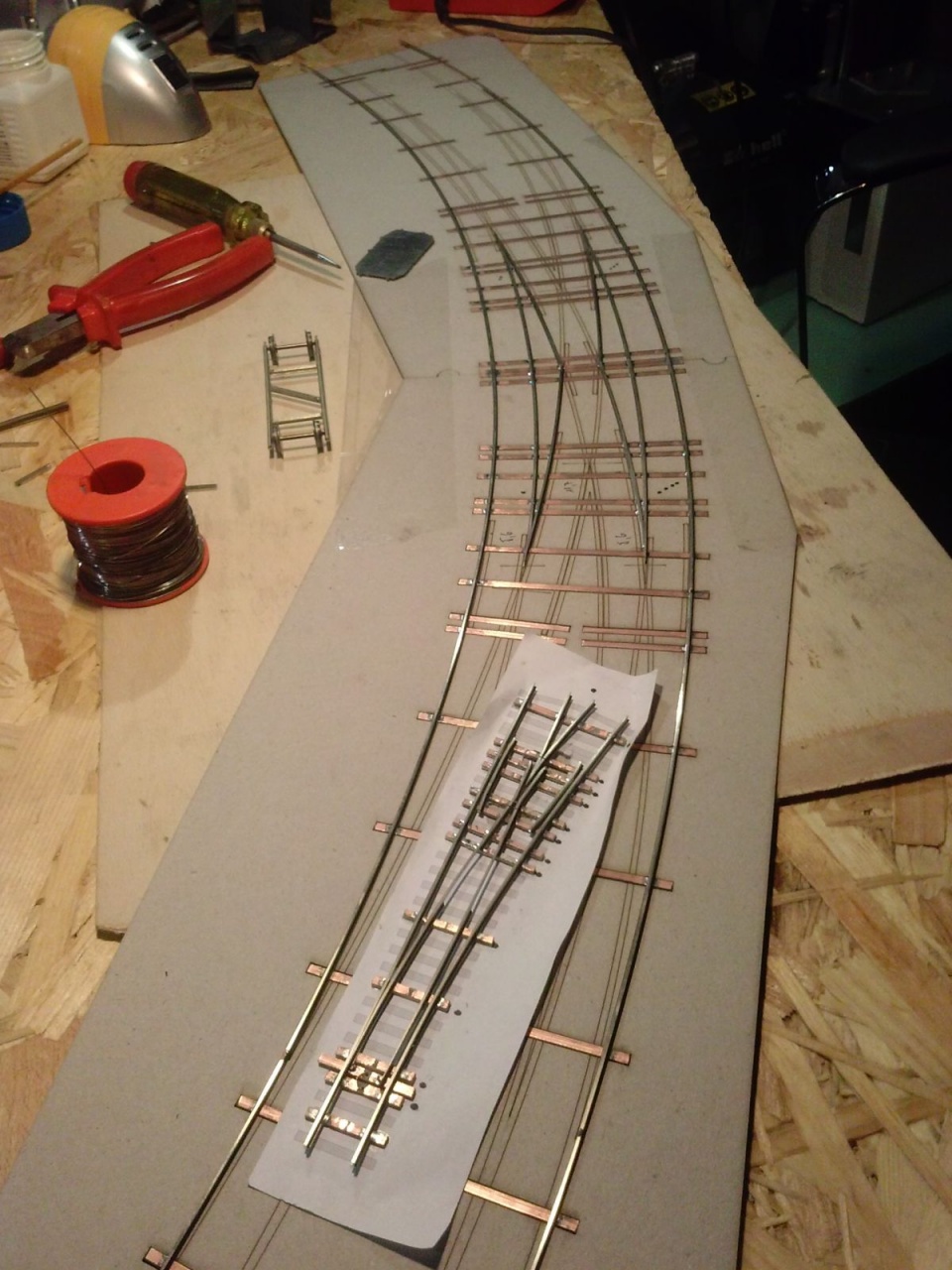

(#38408) Váltógyártó hozzászólása Válasz Okt 17, 2014

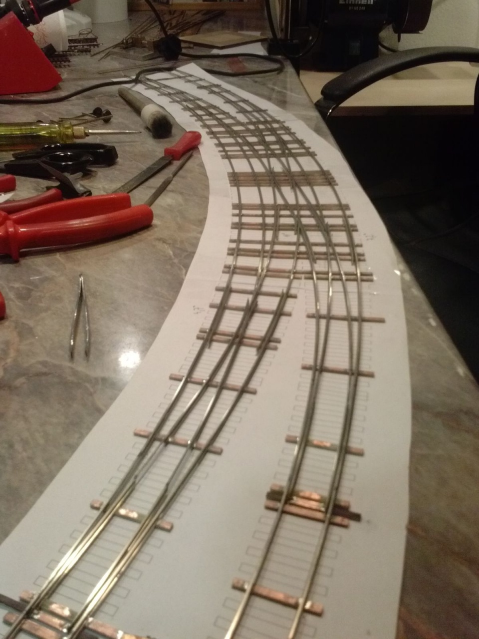

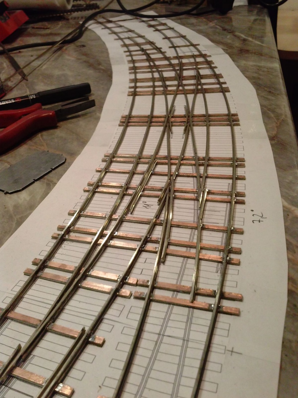

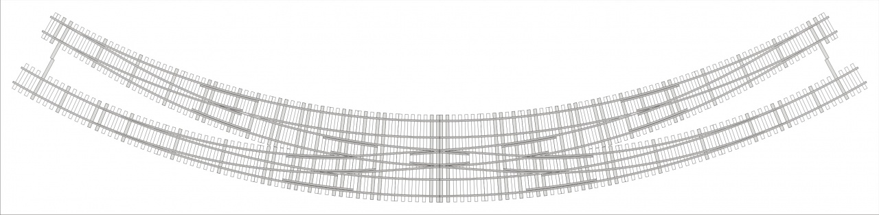

A TEMOFESZTEN szerettem volna megépíteni egy ROCO R9-R10 geometriájó 60°-os hózentrógert, sajnos azonban a kis szögű íves átszelésen siklottak a hosszú kéttengelyes kocsik. A probléma abból adódott, hogy az ív miatt a kerekek a külső ívnek feszültek. A belső ívnél lévő vezetősín csúcspontján már áthaladt a kerék, viszont a külső íven futó kerék még nem érte el a szívdarabot. Miután a belső támasztás megszűnt, a külső meg még nem jött létre, ezért a kerék felugrott a szívdarabra. Sajnos a tervezéskor nem számoltam a valódinál jóval nagyobb nyomvezetési méretekkel!
A megoldás az lesz, hogy az íves átszelés külső száraiba be kell iktatni egy egyenes szakaszt, de emiatt újra kellett tervezni az egészet, le kellett mondani a szép hosszú kitérőről, és szét kellett bombázni az egész eddigi melót!
Baker kolléga, a te íves cuccodnak is ez lesz a baja!
Az első kép az új terv, a második az eredeti.
(#38409) Váltógyártó válasza Váltógyártó hozzászólására (#38408) Válasz Okt 17, 2014
Sírni tudnék...

(#38475) Váltógyártó válasza baker6600 hozzászólására (#38418) Válasz Okt 18, 2014
A Temofesztre készülődés lázában elfelejtettem feltölteni:
(#38476) Váltógyártó válasza Váltógyártó hozzászólására (#38475) Válasz Okt 18, 2014
(#38477) Váltógyártó válasza Váltógyártó hozzászólására (#38476) Válasz Okt 18, 2014
És az állító talpfa:

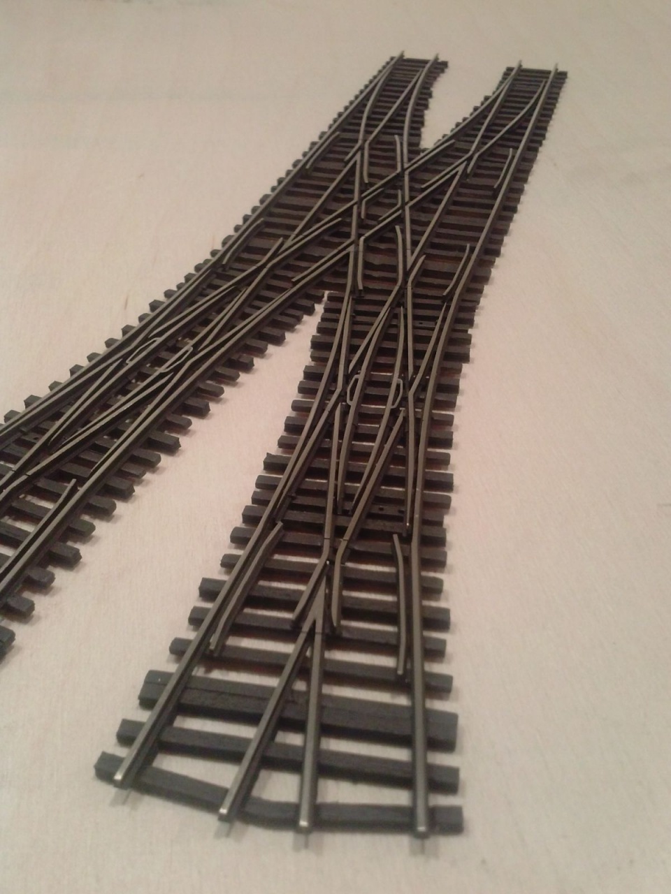

(#38478) Váltógyártó válasza Váltógyártó hozzászólására (#38409) Válasz Okt 18, 2014
No, ez a v2.0 úgy néz ki már szépen működik!
Ehhez már nem csináltattam papírsablont, mert akkor nem tudtam volna haladni vele a héten.
(#38479) Váltógyártó válasza róbertke hozzászólására (#38446) Válasz Okt 18, 2014
Elég a hosszú kéttengelyes, csak azokkal szokott gond lenni, mert ott fordul el nagyon a kerék az érintő síkjától.
(#38488) zsolesz74 válasza Váltógyártó hozzászólására (#38478) Válasz Okt 19, 2014
Ennél már a "kiegyenesített" kereszt van bent?
(#38490) Váltógyártó válasza zsolesz74 hozzászólására (#38488) Válasz Okt 19, 2014
Igen, a külső ágak 70mm, a belsők 20mm hosszan egyenesek.

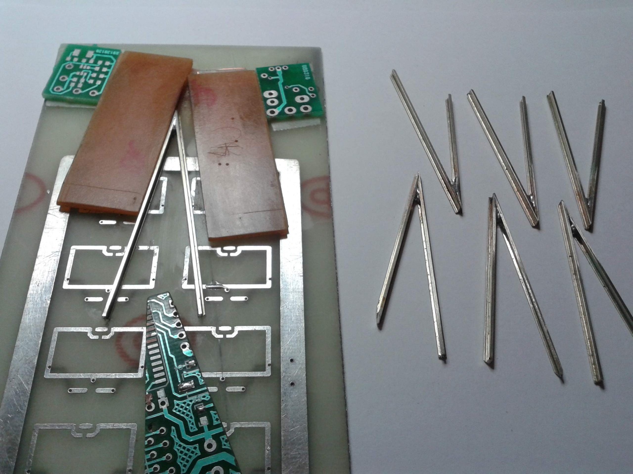

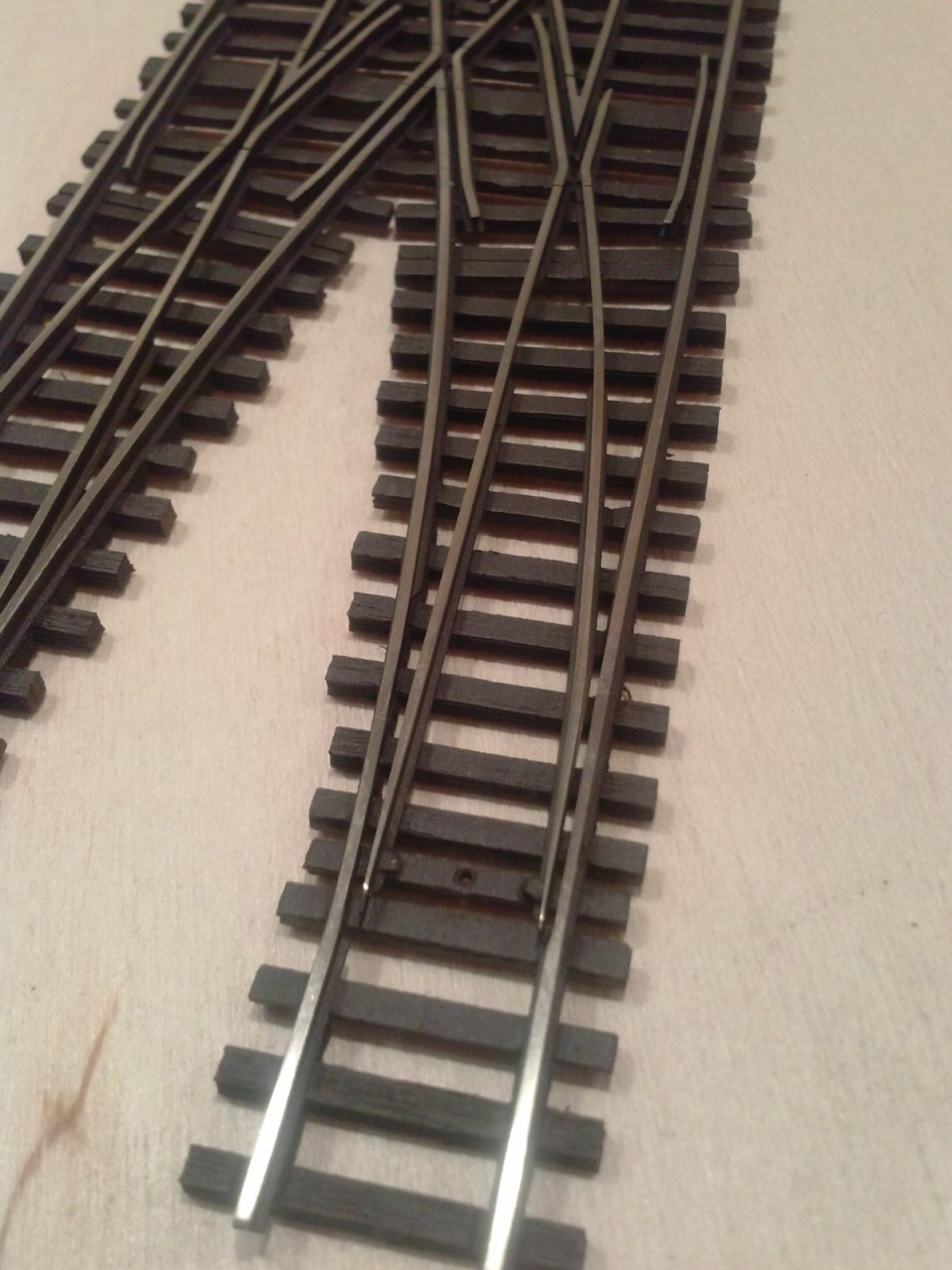

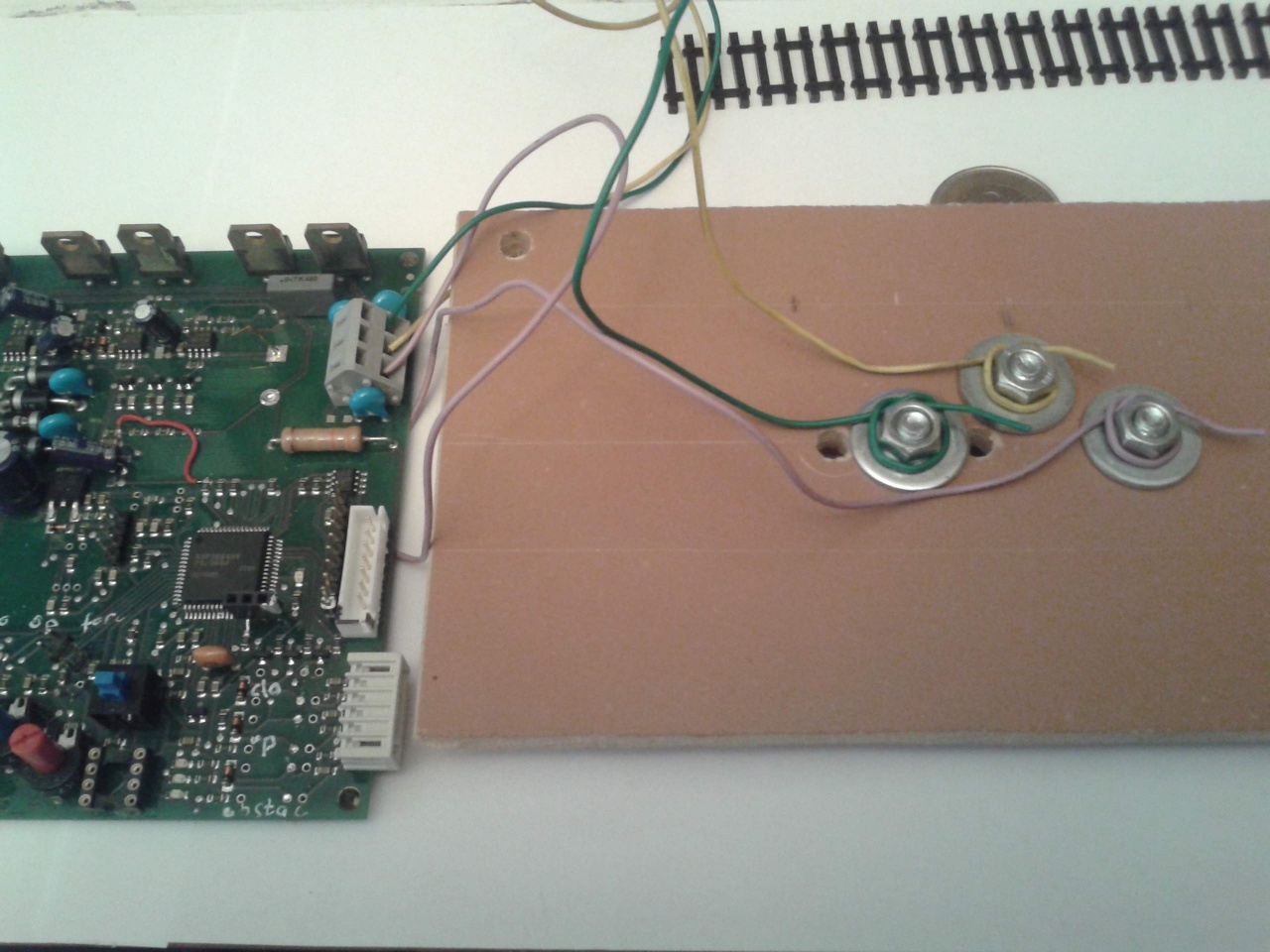

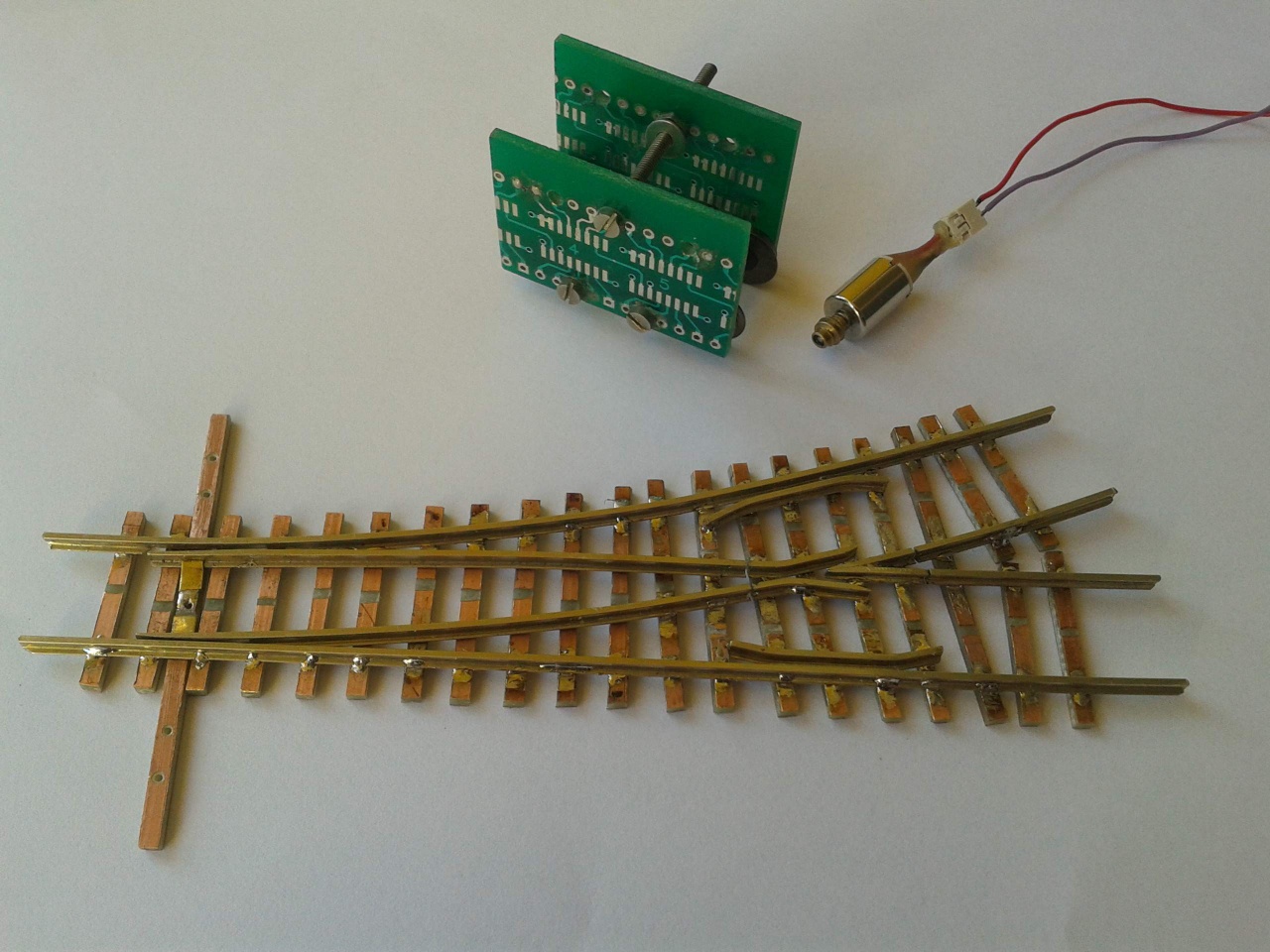

(#38537) piltdownman hozzászólása Válasz Okt 20, 2014
Itt az első kitérő, mely Váltógyártó Művész Úr szíves engedelmével az ő által közölt régi 286mm-es rajzra épült. Kb. harminc órában van, mivel segédeszközöket kellett csinálni.
A porelszívással meglepően sok időt vesztettem, a teszt kocsihoz elég volt öt perc.
A forrasztások rondák, de nem harisnyázom le őket, majd a következő 6 db szebb lesz.

(#38544) zsolesz74 válasza piltdownman hozzászólására (#38537) Válasz Okt 20, 2014
A tesztkocsi!!!!!!!! Óriási! Mire nem jó a használaton kívüli NYÁK!
Elsőre nem is olyan vészes! Még a forrasztások sem!

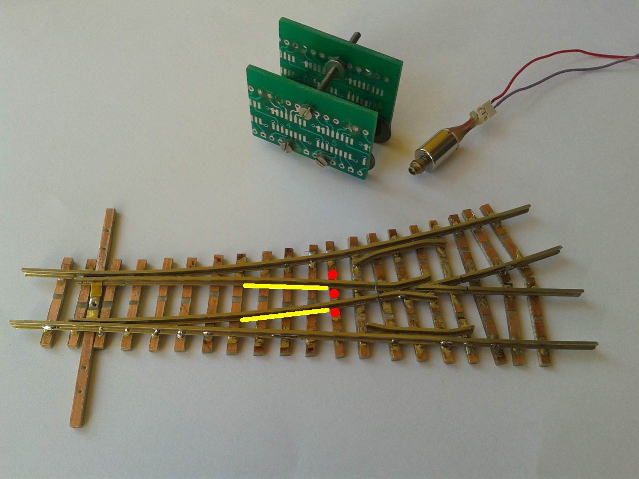

(#38573) Váltógyártó válasza piltdownman hozzászólására (#38537) Válasz Okt 20, 2014
Nagyon jó elsőre, bár a forrasztásokon még van mit csiszolni!
Amit javasolnék, hogy azon a talpfán, ahonnan kezdődik a csúcssín hajlása, kicsit erősebb forrasztást csinálj (piros pöttyök), és a forrasztás után a sárgával jelölt részen csiszold le a sín talpát, hogy a csúcssín könnyebben hajoljon!
Sajnos ennél jobb képem nincs a lecsiszolt síntalpról.
A tesztkocsi is ötletes, de hosszabbra kéne építeni, mert ahol egy forgózsámoly még átmegy, ott egy hosszabb kéttengelyes még megszorulhat. Én 55mm-es tesztkocsit csináltam.

(#38578) Váltógyártó válasza piltdownman hozzászólására (#38537) Válasz Okt 20, 2014
„... és a forrasztás után a sárgával jelölt részen csiszold le a sín talpát ...”
No, ezt egy kicsit hülyén fogalmaztam meg!
Természetesen lecsiszolni még a forrasztás előtt kell, attól a talpfától kezdve, ahol majd az utolsó forrasztás lesz!

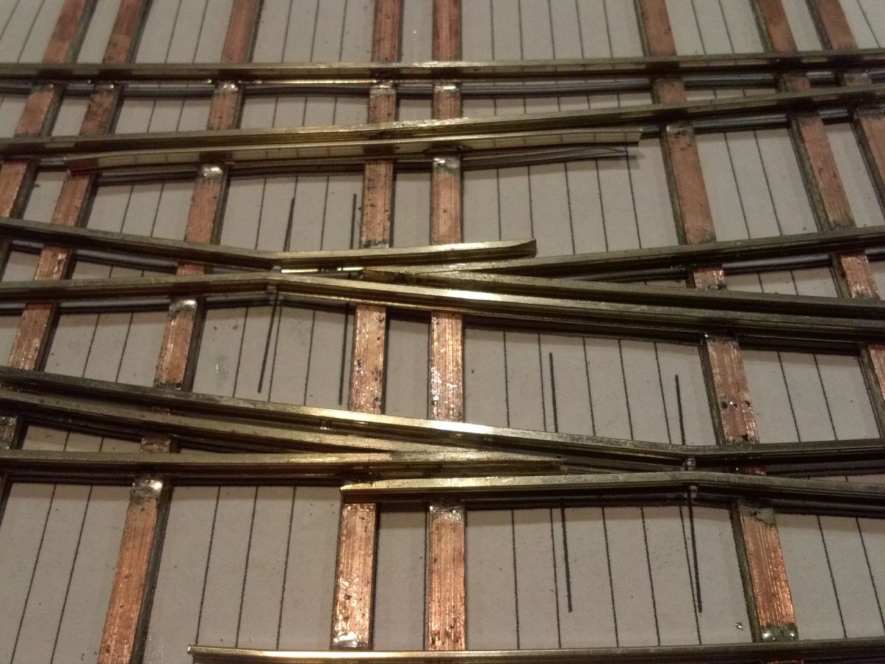

(#38588) Váltógyártó válasza Váltógyártó hozzászólására (#38478) Válasz Okt 20, 2014
Egy kis szakmai...
Ha nagyon kis szögű szívdarabot készítünk, célszerű a könyöksíneket két hajlítási ponttal készíteni, mert ha csak egy hajlítást készítünk, akkor túl nagy lesz a távolság a hajlítás, és a keresztezési csúcs között, ahova "beeshet" a kerék.
A képeken jól látszik az egy és a két hajítás. Az egy hajlításnál 7,2 és 11 fokosak a csúcsok, a két hajlításnál a szög 4,7 fok.
(#38593) etwg válasza Váltógyártó hozzászólására (#38588) Válasz Okt 21, 2014
Hát igen, mindennek van határa - nagyvasuton is. A nagyon kis szögü kitéröknél ott is kerülik a fix szivdarabot......
(#38595) Frankye válasza Váltógyártó hozzászólására (#38588) Válasz Okt 21, 2014
„Ha nagyon kis szögű szívdarabot készítünk, célszerű a könyöksíneket két hajlítási ponttal készíteni, mert ha csak egy hajlítást készítünk, akkor túl nagy lesz a távolság a hajlítás, és a keresztezési csúcs között, ahova "beeshet" a kerék.”
Végül is ez tökéletesen logikus. Annyira, hogy akár nekem is eszembe juthatott volna...

(#38645) piltdownman válasza Váltógyártó hozzászólására (#38573) Válasz Okt 22, 2014
Gyors módszer a NYÁK-okról a felesleg leszedésére?
Gyors módszer a szögre csiszoláshoz?
Hálás köszönet a tanácsokért.
(#38646) Váltógyártó válasza piltdownman hozzászólására (#38645) Válasz Okt 22, 2014
„Gyors módszer...”
A modellezés nem a türelmetlen ember sportja!
A NYÁK-on milyen felesleg van? Ott csak a réz fóliát kell kicsit megszakítani, ezt tűreszelővel szoktam csinálni.
Amíg kézzel csináltam a kitérőket, rajzoltam egy papírlapra egy vízszintes egyenest, meg a kívánt szöget jobbról balról, utána a papírt a vízszintes mentén derékszögben behajtottam, a szögben rajzolt vonalra illesztettem a sínt (rá is lehet ragasztani egy csöpp Technokollal) hogy a vége kicsivel a vízszintes fölé lógjon, a vízszintest hozzáigazítottam a satu pofájához, majd a pofa mentén lereszeltem. Egész pontos eredményt lehet kapni ezzel a módszerrel, és semmi extra cucc nem kell hozzá!
A csúcssín kialakítása ugyanígy történik, csak kisebb szögben kell a sínt a satuba fogni. Ezt saccra csináltam, megjelöltem a sínen alkoholos filcel, hogy meddig tartson a szög, és ennek megfelelően fogtam be a satuba.

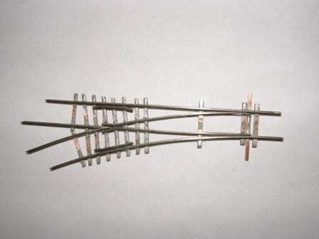

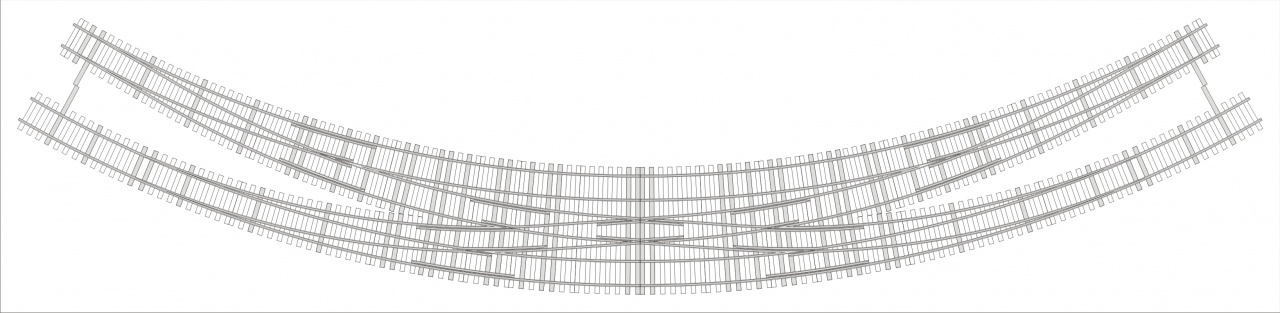

(#38647) Váltógyártó válasza Váltógyártó hozzászólására (#38588) Válasz Okt 23, 2014
Elkészült az íves hózentróger váltó vágányzata. Holnap az elektromos kialakítás következik. Mivel a szívdarabok meg lesznek táplálva, ezért itt egy kicsit egyszerűbb dolgom lesz.
Szép nagy darab, rendesen elfoglalja az asztalomat!

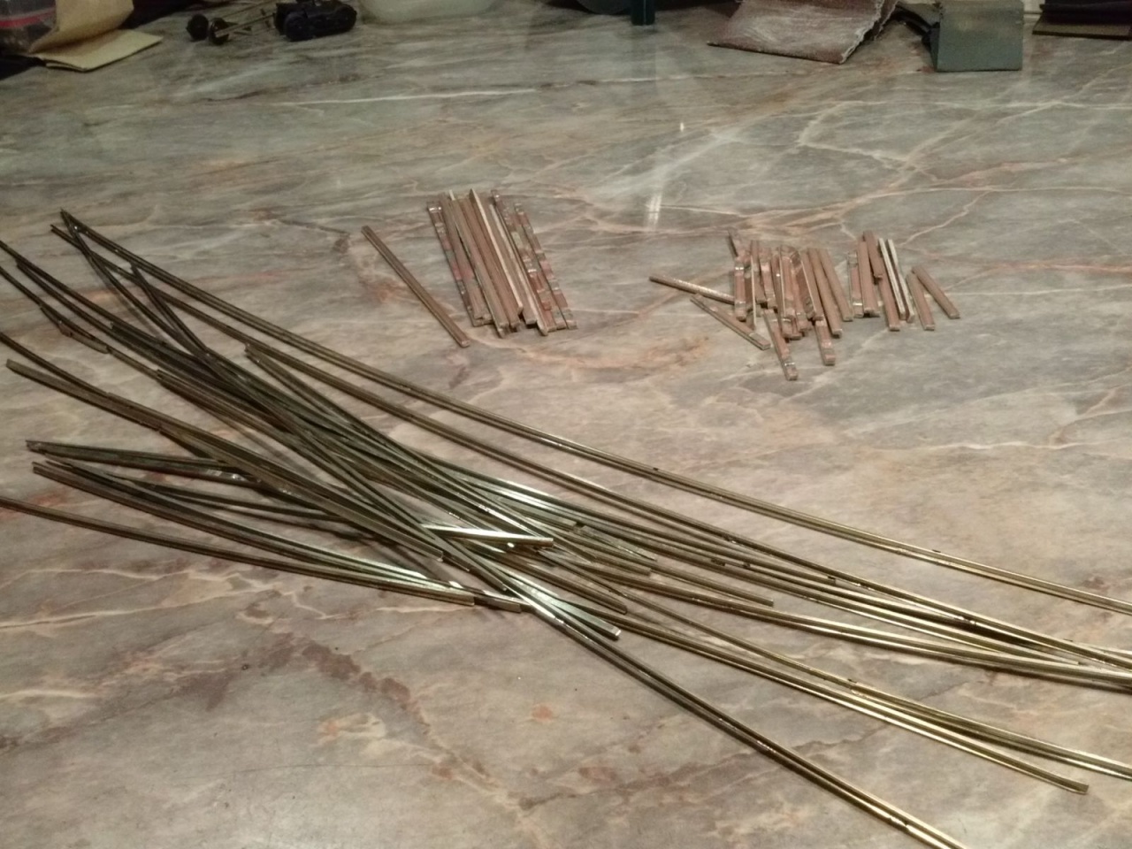

(#38705) Váltógyártó hozzászólása Válasz Okt 24, 2014
Napi horror!
26 csúcssín, 48 szög és baromi kemény PECO CODE 100 profil!

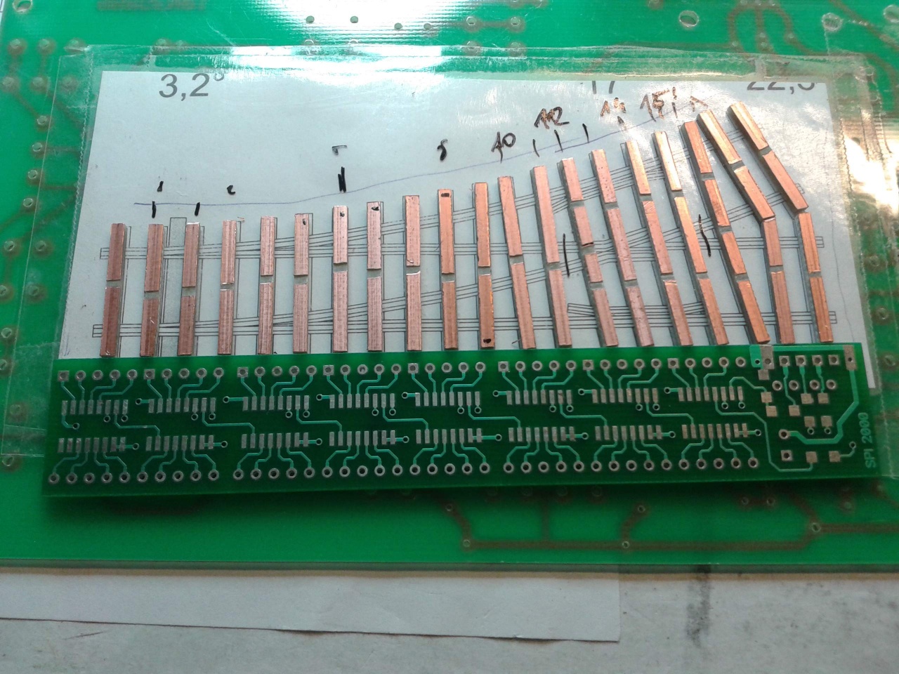

(#38718) piltdownman hozzászólása Válasz Okt 24, 2014
Hátha másnak is hasznos.
A talpfákat átlátszó, öntapadós könyvborító fóliára nyomom, a v-sablon esetén fontos,hogy a hurokantennák hangolva legyenek , a sínek végét köszörülöm. A hét "V" alak 70perc volt vágástól mikulásig. Azt hiszem,csiga lassú vagyok. Ti mennyi idő alatt dobjátok össze?

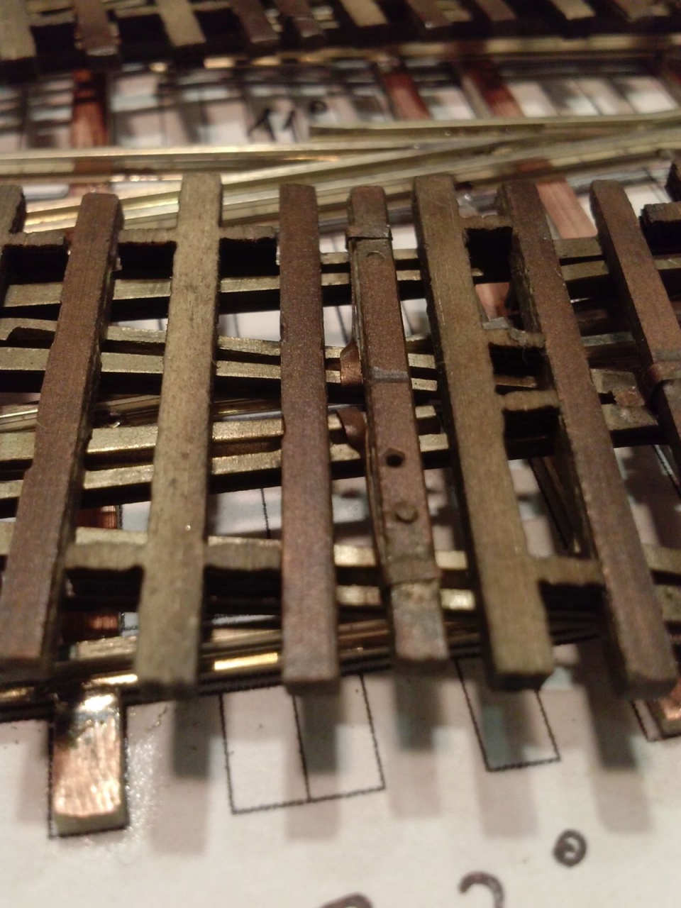

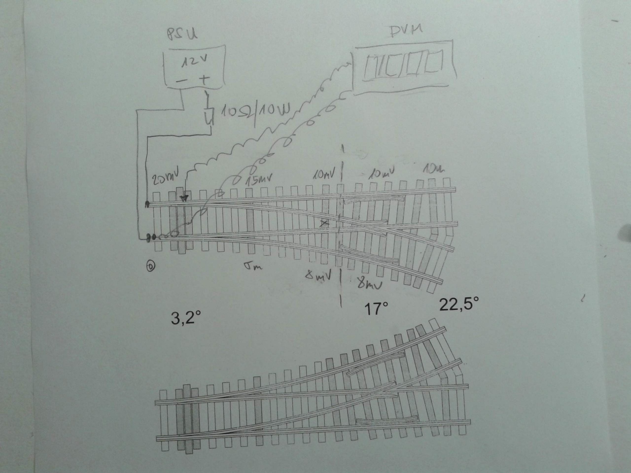

(#38895) piltdownman hozzászólása Válasz Okt 28, 2014

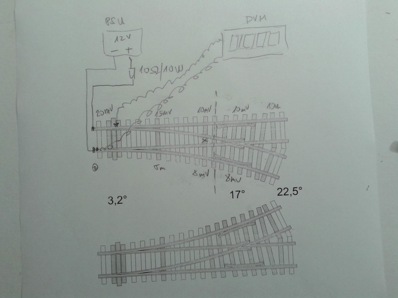

(#24130) Váltógyártó válasza baker6600 hozzászólására (#24129) Válasz Okt 11, 2013
A terminus technikusok ismeretének hiányában ezeket nem nagyon értem. Illusztrálnád?
Kösz.
Két tipp.
1. A talpfa NYÁK lemezeket kémiailag leónoztam, rögvest lerövidült a forrasztási idő és megszépült a forrasztás.
2. A rövidzár kereséshez benyomok 1A-t a sínekbe és multiméterrel (szkóppal könnyebb) megkeresem honnan nem változik a feszültség.
(Sikerült a selejt (11,2mm-es) sablonnal elkészíteni az első kitérő egyes részeit. A 8mm-es kerekű kis kocsi jól futott, a nagyobb kerekű mozdony beszorult, de három pályamunkás pakolja a talpfákat!)

Remek ötletek, különösen a hibakeresés!
Sokat szívtam már vele én is, de a "gépesített" megoldás nem jutott eszembe, csak a szemre keresés.
Na, majd a következő váltónál kipróbálom az ónozást, ha meg elszúrok valamit, akkor jöhetnek az amperek
