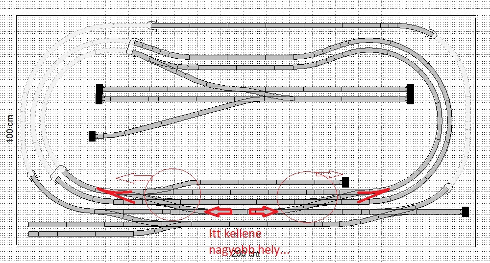

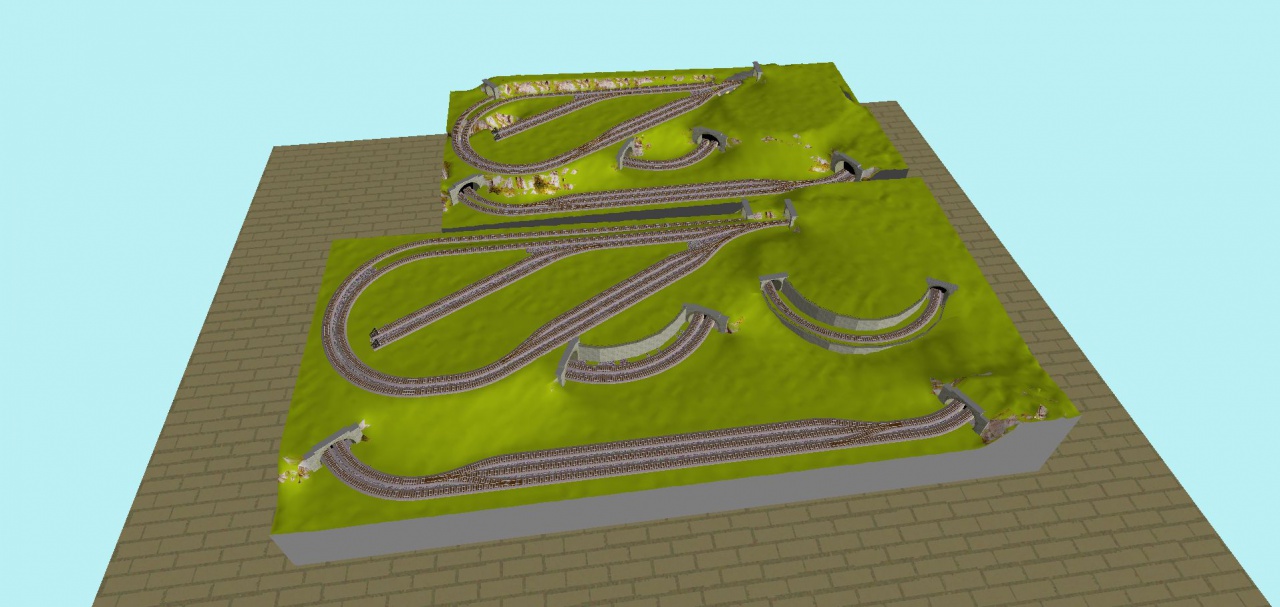

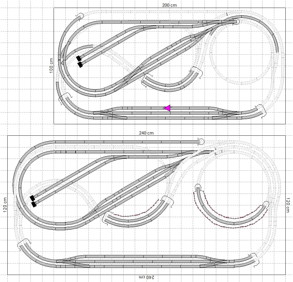

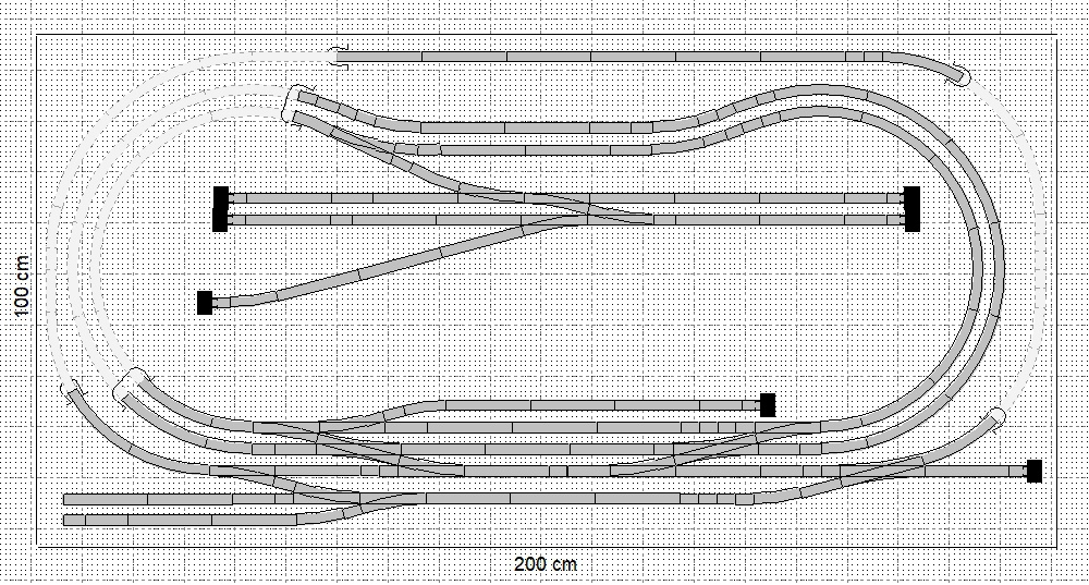

(#61545) szucs.laszlo válasza csíkosháTTú hozzászólására (#61487) Válasz Dec 18, 2019

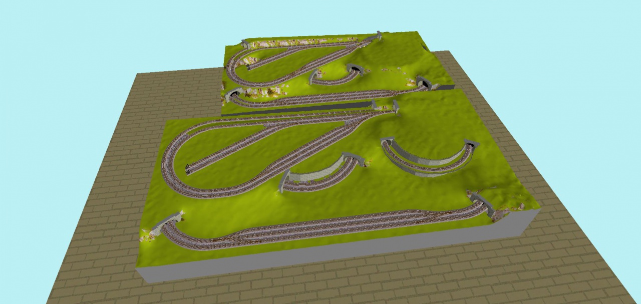

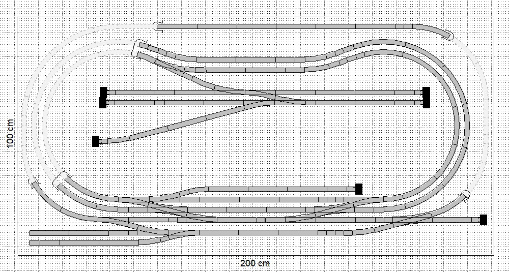

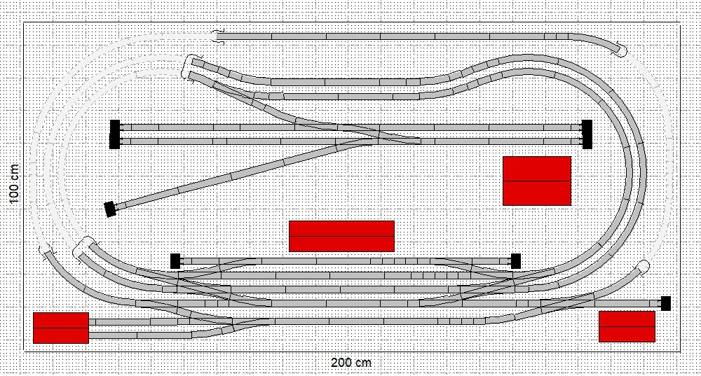

Minden intelmetek ellenére megpróbáloztam újrarajzolni a tervet spirállal és úgy tűnik a mutatvány egészen jól sikerült. A boldogság egészen egy napig tartott, mert rájöttem, hogy az egyik mozdonyunk nem fordul el 310mm rádiusz alatt. Hirtelen felindulásból átrajzoltam a tervet 310mm-es ívekkel a 267mm-esek helyett és nem meglepő módon az asztal mérete is szépen megnőtt. Ez persze helyhiány miatt nem fér be a lakásba, így maradt a totális átgondolás és újratervezés. Ebben nagy segítség volt, hogy időközben szereztem (vásároltam) néhány TT pályatervet és az egyik módosítása után született egy talán egészen jól használható. Igaz, hogy csak egy szintes, de van 3 független kör, amin a gyerek boldogan körözhet a 3 mozdonyunkkal és még szerelvényeket is lehet rajta pakolgatni. Kérlek nézzetek rá és véleményezzétek, hogy szerintetek rendben van-e a pálya vonalvezetése. Köszi előre is!

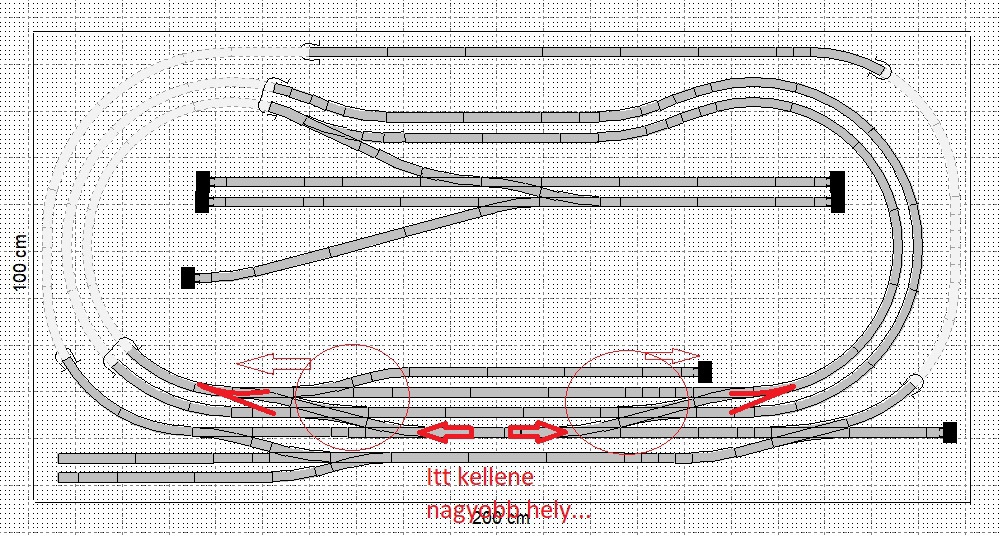

(#61547) Lazsi válasza szucs.laszlo hozzászólására (#61545) Válasz Dec 18, 2019
Gondolom az első kép az aktuális változat.
Nem lesz túl rövid a (z asztal szélétől számított) második vágány* ahhoz, hogy ott elférjen egy vonat? (Vastag piros nyilak)
Ötlet: A legbelső körnél a váltók és ezzel együtt az egész váltókörzet kerüljön "kijjebb". (bekarikázott részek) Vagyis a váltó ne az egyenes szakaszon legyen, hanem már az íven. (berajzolt piros vonalak)
Bizonyára szükség lenne további módosításokra is, hogy jól illeszkedjen... Így a jobboldali balos kitérő átkerülne balra, míg a bal oldali jobbos kitérő a jobb oldalra.
* Nem tudom, hol lesz az állomásépület, így azt sem tudom, melyik az 1. vágány...

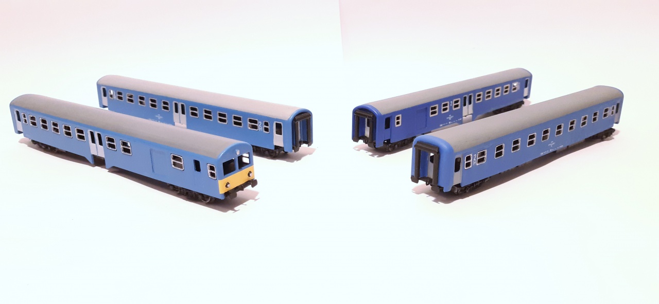

(#61548) csíkosháTTú válasza Gitter55 hozzászólására (#61539) Válasz Dec 18, 2019
Nem Te vagy a "béna", én vagyok lusta.
Szóval, ezek az új Donnerbüchsen kocsi. Ha jól tévedek, akkor lejön a tető külön.

(#61550) hoTTo válasza Gitter55 hozzászólására (#61525) Válasz Dec 18, 2019
Ezeknél a személykocsiknál az alvázon van 4 pöcök, nagyjábol minden oldalon a szélső ablak alatt, a kerekektől kicsit kintebb, abba kapaszkodik a kaszni. Ezeken a pontokon kell széthúzni a kasznit körömmel, és az egész egyben leemelhető és feltárul a belvilág, lehet mókolni benne. Lehet lejön a teteje is külön, de nem lesz elég a művelethez.
A poggyászkocsinak lejön a teteje, de az áramszedés beépítése miatt az alját is szét kell kapni, az egész kasznti le kell venni.
A fém amit a tengely végeknél látsz, egy U alakú lemez, összeköti a tengelyvégeket elektromosan, de elsődleges célja a futás javítása. Egy oldalon szigetelt kerékkel az egyik kocsivégen az egyik, a másikon a másik sínszálról szedhető le az áram. Ez sajnos elég kevés, mert így 1-1 kerék szedi az áramot kocsinként, ami nem igazán megbízható, ha koszos a pálya, vagy van táplálás nélküli rész (mint pl műanyag váltószív régi EW1 esetén), akkor kimarad, villogni fog a világítás. Ezen javíthatsz, ha beépítesz a tengelytől elszigetelt kerékhez is áramszedőt, mert akkor minden tengely, minden kereke kontaktál, biztosabb lesz az áramszedés.
A kocsiszekrénybe neked kell felvezetni az áramot, ezek nem előkészített modellek a világításra. Megfúrni az alvázat, kis drótot felvezetni...

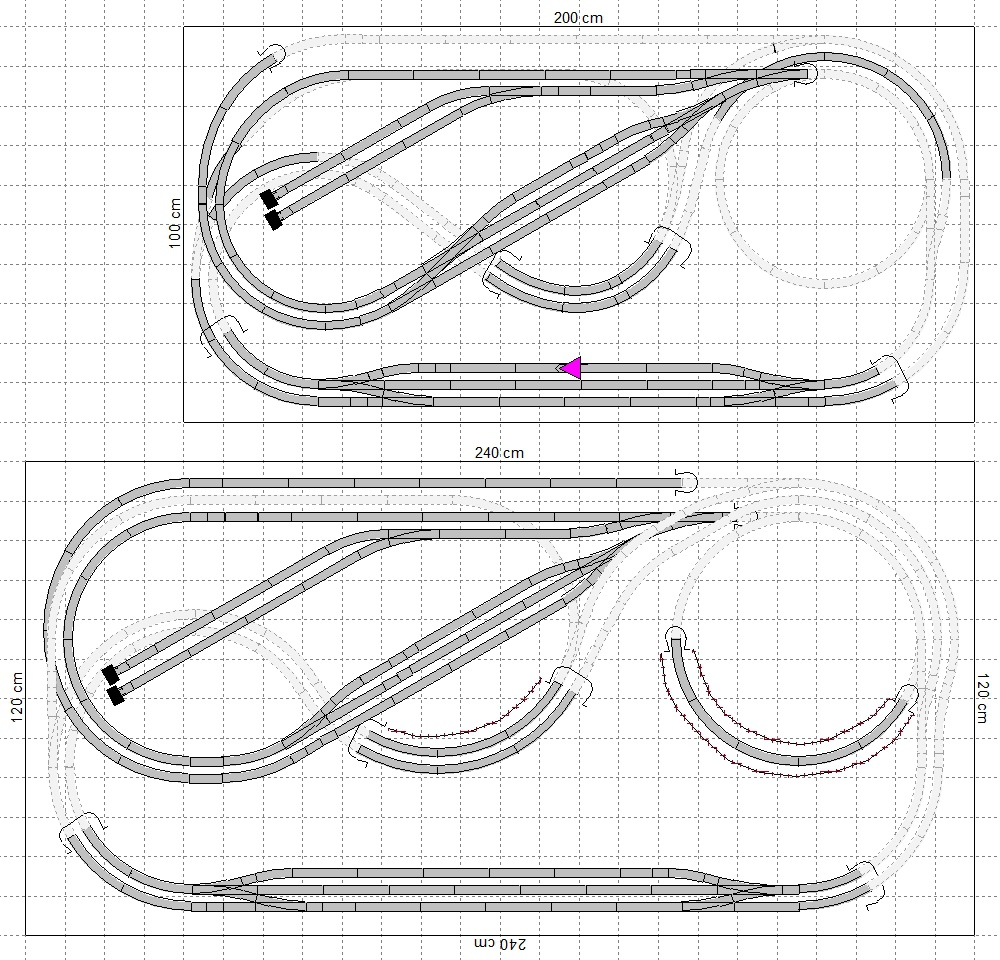

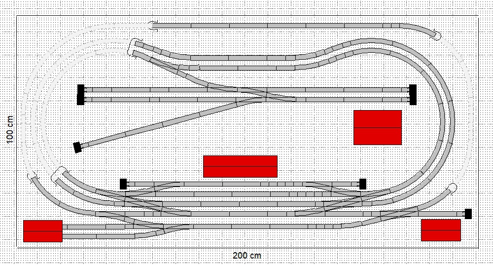

(#61555) szucs.laszlo válasza Lazsi hozzászólására (#61547) Válasz Dec 20, 2019
Teljesen jogos az észrevétel, kicsit átrajzoltam a váltókörzetet. Így vállalhatóbbnak tűnik? Berajzoltam az állomást, csak hogy egyértelmű legyen.

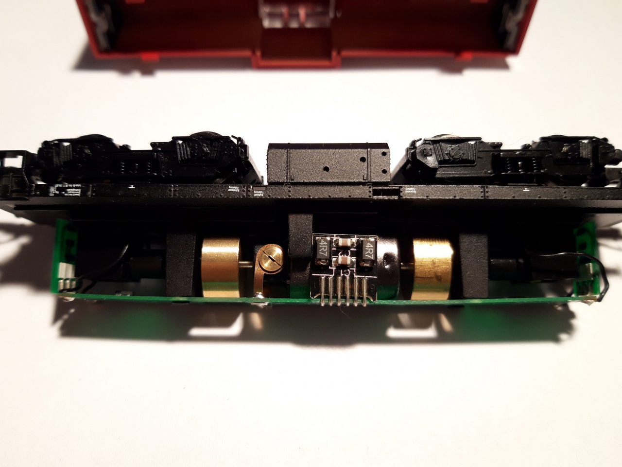

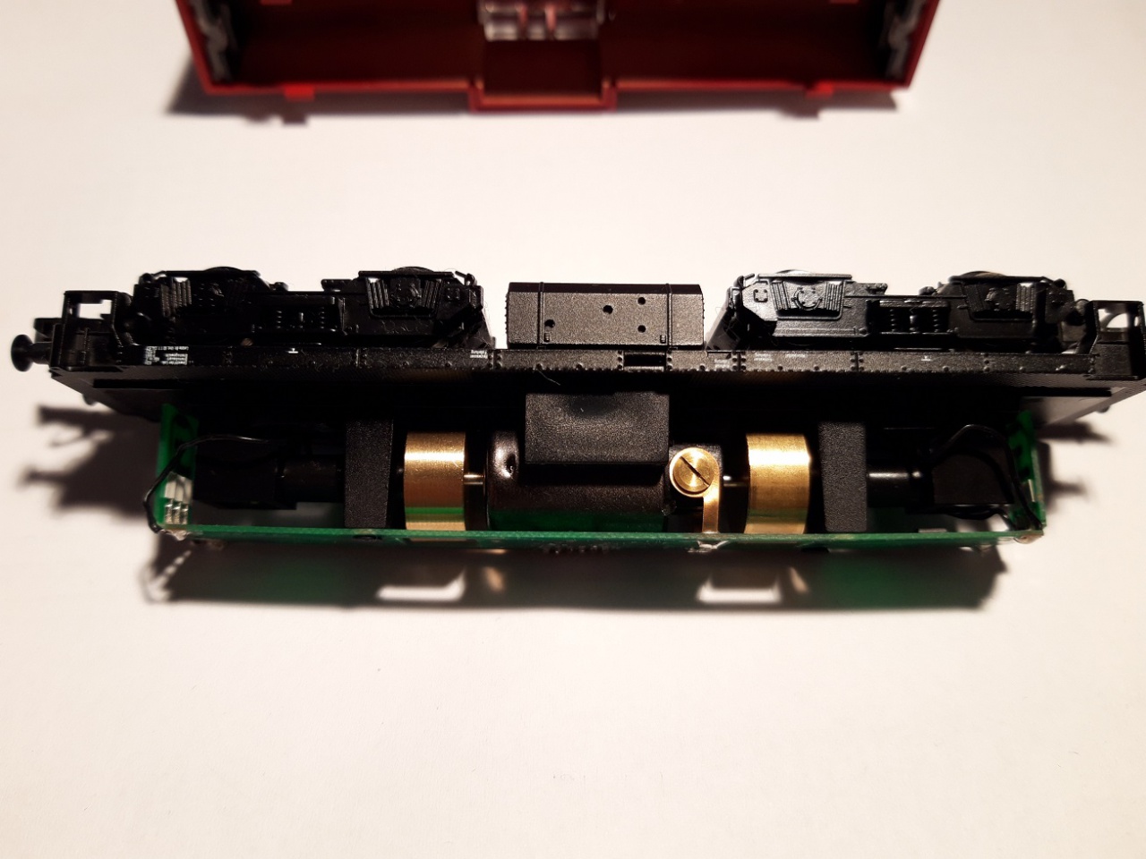

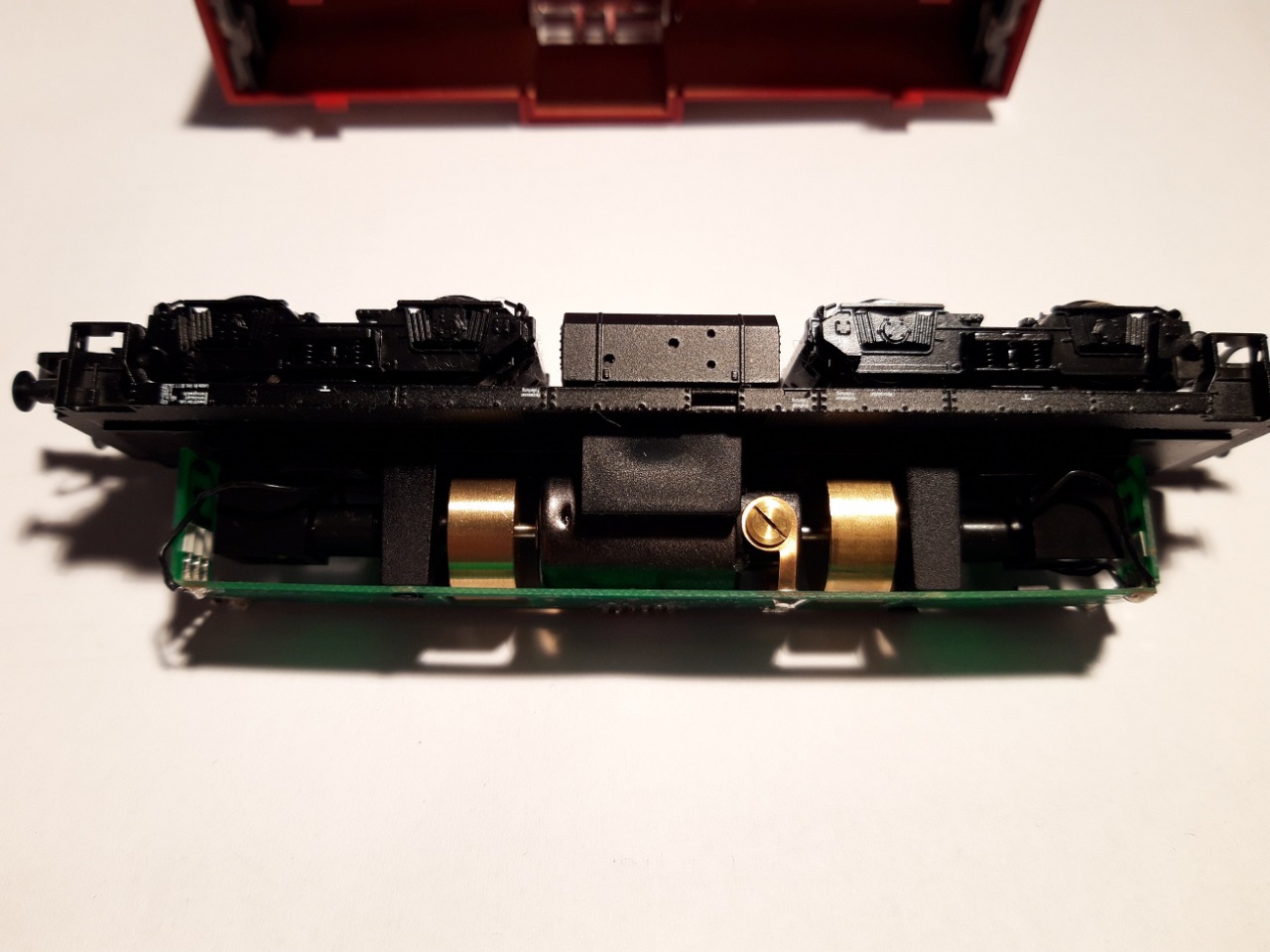

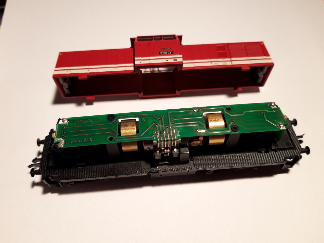

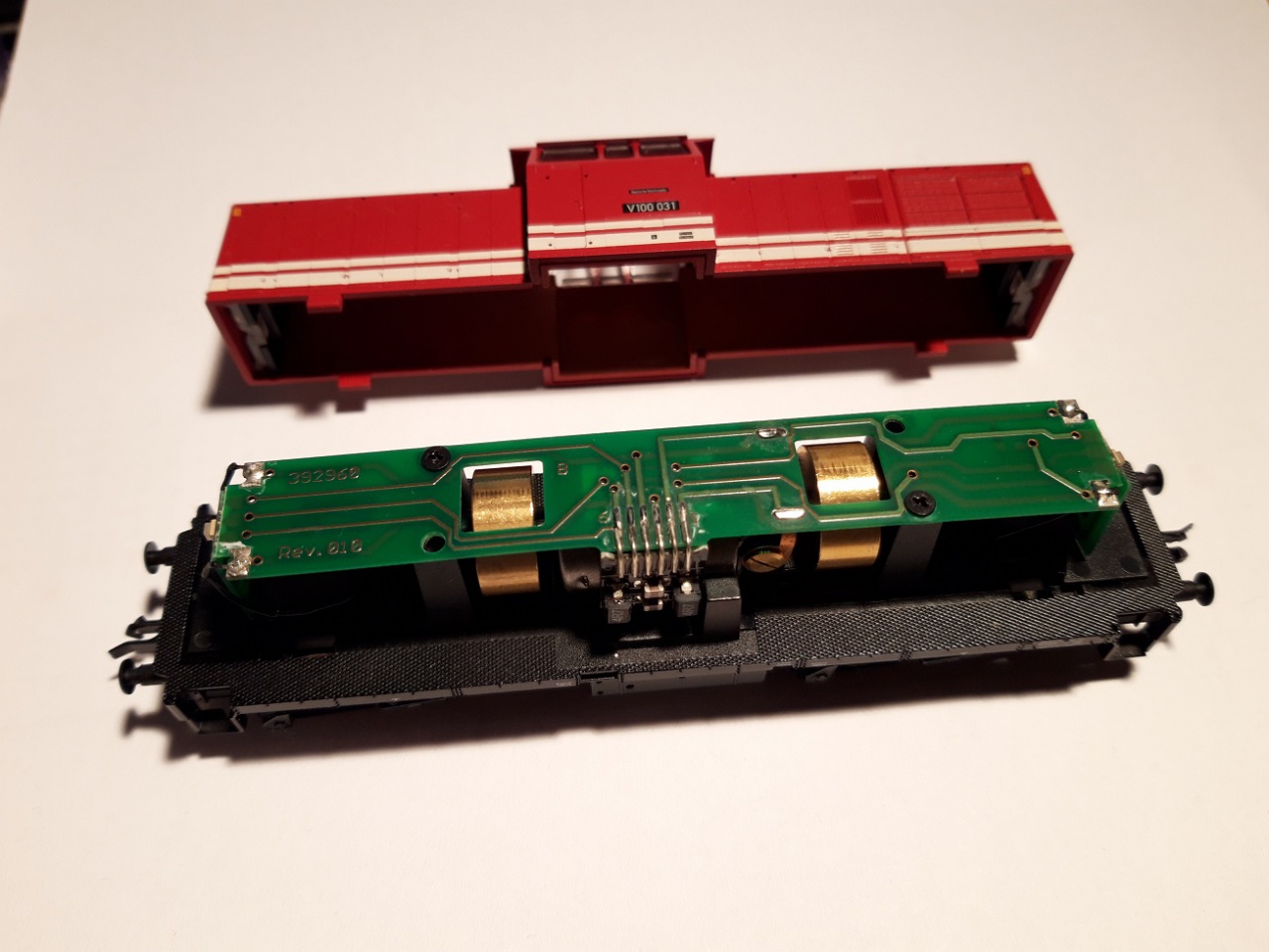

(#61556) szucs.laszlo válasza hoTTo hozzászólására (#61549) Válasz Dec 20, 2019

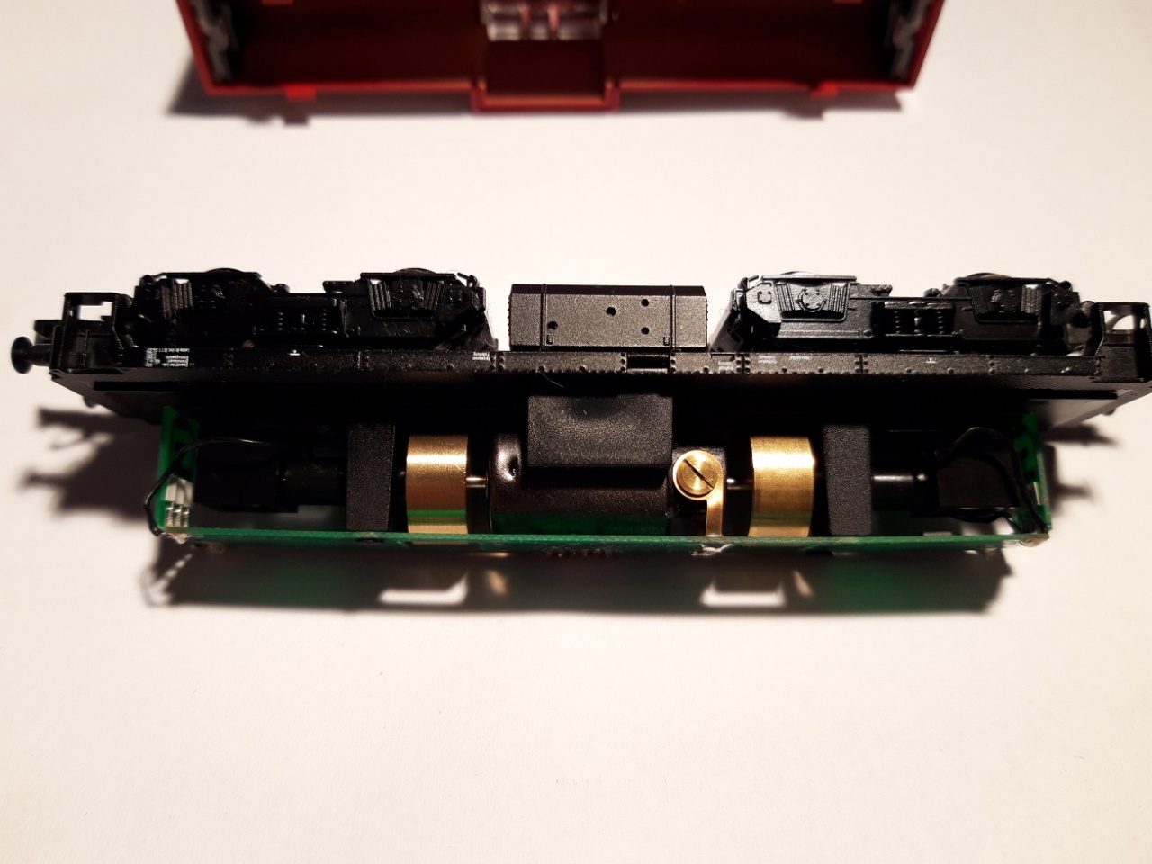

Szétszedtem a V100-as mozdonyt, de esküszöm nem látok rajta hasonló csatlakozót sem mint amilyen a neten látott dekódereken van. Mi a teendő ilyen esetben? (Első kör szemészet, oké... de utána??)

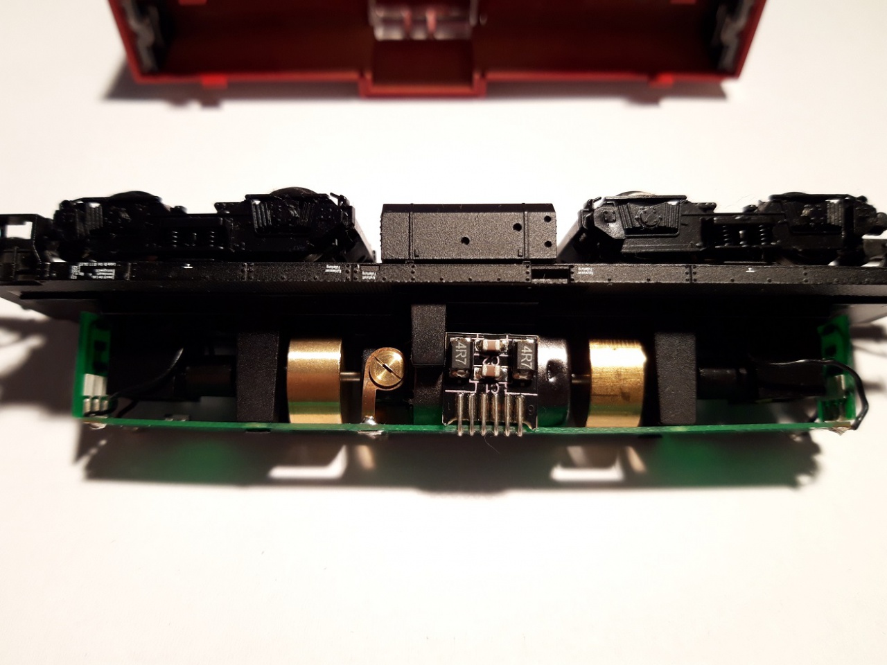

(#61557) csíkosháTTú válasza szucs.laszlo hozzászólására (#61556) Válasz Dec 20, 2019
Az "A" képen a vezetőállás belső oldalára lelógó bigyuszkóka helyére kell forrasztani a dekódert. Ez még nem a Next18-as, hanem a az első generációs panel.
(#61558) szucs.laszlo válasza csíkosháTTú hozzászólására (#61557) Válasz Dec 20, 2019
Hát ha én ezt nekiállok forrasztgatni, akkor ez a mozdony soha többet nem fog elindulni. Várom a vállalkozó kedvű tapasztalt kollégák jelentkezését "csíkosháTTú" által vázolt merénylet elkövetésére némi jutalom ellenében A dekóder még ugyan nincs meg, de dolgozom az ügyön. Apropó! Ha mondjuk bekerül a dekóder a mozdonyba, akkor analóg üzemmódban továbbra is működni fog a masina? Szétszedem a többi mozdonyt is és megnézem, hogy azokkal mi a helyzet.
(#61559) hoTTo válasza szucs.laszlo hozzászólására (#61556) Válasz Dec 20, 2019
Jaja, ahogy Csíkos írja, ez régebbi mozdony, ide még beforrasztós dekóder kell. Akkor viszont a modell cikkszáma is más, mint amit írtál. Kéz alól vetted?

(#61565) szucs.laszlo válasza hoTTo hozzászólására (#61559) Válasz Dec 21, 2019
Teljesen hivatalos forrásból vettem egy nagyon is ismert vasútmodell szaküzletben. Előkerestem a számláját, május 4-én történt az akció. Azt mondták, hogy digitálisan előkészített és a dobozáról vettem a cikkszámot. Feltételezem, ha ezt most elkezdenénk forrasztgatni, akkor ugrana a garancia. Majd megkérdezem őket ha legközelebb arra járok.

(#61616) hoTTo válasza szucs.laszlo hozzászólására (#61565) Válasz Dec 26, 2019
Szeretem az ilyen nyomozásokat. A cikkszám alapján a Tillig oldalán Next18 a dekóder csatlakozó a 02582 cikkszámú V100-ba. De a fotóid alapján NEM651-es, csatlakozó nélküli a digitális előkészítése. Ugyan ezt írja több "privát" adatbázis is, pl. a rumia és a malemodely. Úgyhogy momentán a gyáré a rossz, furcsa mód.
A dekóder beforrasztás miatt nem veszhet el garancia. Persze ha ez okoz valami meghibásodást (megfő a forrasztás miatt valami) és az bizonyítható is, akkor igen. De a tapasztalat azt mutatja, hogy a Tillig nagyvonalúan kezeli a garanciális dolgokat.

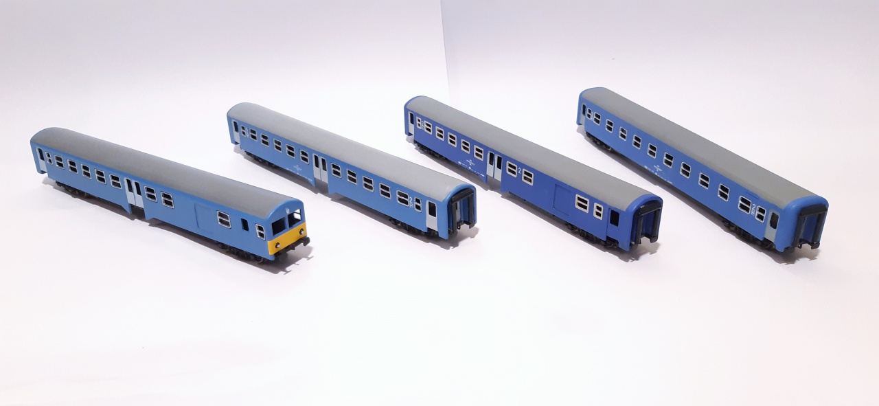

Április óta kisebb-nagyobb szünettel készítgettem a dunakeszi kocsitípusokat, a Bhv, By, BDh és BDt már elkészült, még a az Ap és a VFK hiányzik.
Mindegyik 3D nyomtatás, BTTB alváz alapra (a hossztorzítás miatt jó a csaptávolság, és a forgóváz fél méterről elmegy a KALÁKA-nak). Nem tökéletesek, de itthoni játékra készültek, arra megfelel (fél méterről mozgás közben már hozza a megfelelő hatást)
(#61735) M298 válasza Arctic37 hozzászólására (#61734) Válasz Jan 6, 2020
Gratulálok, nagyon szépek! Lenne rá lehetőség személyesen megnézni? Szeretném összehasonlítani a két technológiával készült járműveket, a 3D-set és a műgyantaöntésest. További sikeres gyártást (nyomtatást)!
