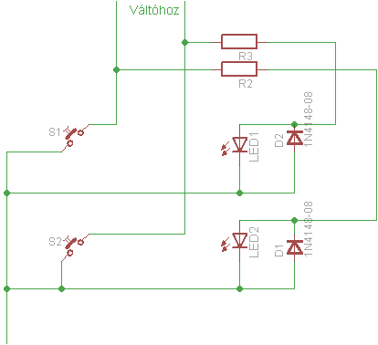

Most kezdtem építeni modellvasútat és olyan kérdésem lenne, hogy szeretnék visszajelentést kapni váltóról ( TT-méret) LED, vagy izzó segítségével. 16V-váltó feszről van a táplálás FZ1-trafó. 6 db BTTB-s és 1 db Zuke váltóm van. Mindegyiknek van kis füle a visszajelentésnek. A BTTB-s nél 2,5V-ot mérek a Zuke-nél 1,5V-ot. Kell valami speciális kapcsolás mert a régebbi rajzokon csak simán ráraknak egy 12V-os izzót és attól függően milyen irányba van a váltó az egyik világít. Egy kis 5 W-os 12V-os kocsiizzón próbálkoztam de semmi nem történt, csak ha kicsit tovább nyomom a váltóállítót, akkor ugye megugrik a fesz és olyankor felvillant de alapállásba semmi.... Kéne egy sokkal kisebb izzó? 2-3 V-os csak akkor meg könnyen eldurran ha véletlenül kicsit tovább nyomva marad a vezérlő. kapcsolási rajz ötletek jöhetnek... |
(#47352) angyal.marci válasza eldo hozzászólására (#47351)
Okt 8, 2015 |
Köszönöm! |
(#47353) etwg válasza eldo hozzászólására (#47351)
Okt 8, 2015 |
Köss a nyomogombokkal párhuzamosan egy-egy 16V/50mA-s izzot vagy LEDeket 1,5kOhmos ellenállással és meglátod mi fog történni...  |
(#47354) eldo válasza etwg hozzászólására (#47353)
Okt 8, 2015 |
Köszi! |
(#47355) eldo válasza etwg hozzászólására (#47353)
Okt 8, 2015 |
Megtaláltam a rajzod  Akkor így csinálom.
Csak azért próbálom értelmezni... az S1 S2 kapcsolóval állítod a váltót, a D1, D2 dióda arra kell, hogy ha megnyomod az egyik kapcsolót ne legyen rövid zár. Az ellenállások mire?
Bocsánat ha hülyeséget kérdezek vagy rosszul írtam a dolgokat... |
(#47356) etwg válasza eldo hozzászólására (#47355)
Okt 8, 2015 |
Ne gondolkodj meg irkálj annyit, hanem rakd össze és utánna kérdezz, ha lesz mit. ( A kérdéseidre a válaszokat magadnak kell kitalálnod). |
(#47357) angyal.marci válasza eldo hozzászólására (#47355)
Okt 8, 2015 |
Etwg megkövez, de amiben tudok, segítek.
A led elé azért kell ellenállás, mert egy led átlagos működési feszültsége 3V körüli. Ledenként változik ez az érték (2,7V-n én már füstöltem el piros ledet, de ekkora feszkón a kék ledjeim meg se nyekkennek szinte). Ha a ledre rákötsz 16V-t, akkor bebizonyíthatod, hogy a led füsttel működik(úgy elfüstöl, hogy öröm lesz nézni). Az előtét-ellenálláson viszont feszültség esik, tehát ennek helyes megválasztásával a ledet nagyobb kapocsfeszültségre is kötheted.
Fhú, hogy hogy tudok én erről ennyit rizsázni  |

1: eldo kolléga! A 12V 5W-os gépkocsi izzó az szerintem egy kicsit nagy TT-ben, nem? Még kapcsolópultba is. Meg, ha számolunk egy kicsit, akkor ez az izzó, ha világít, akkor kis híjján 0,5A-t vesz fel. Két váltó működő visszajelentése már majdnem 1A, akkor mi marad az FZ1 maximálisan leadható 1,2A-ből a többi cucc működtetésére? Szerintem felejtsd el, és keress kisebb izzókat, vagy LED-ket!
2: Az a megoldás, amit vova kolléga belinkelt (eldo! Töltsd le a teljes füzetet, és olvasd át! Érdemes!), az működik. Most vitatkozom etwg barátommal, ezekhez a régi kitérőkhöz ezt találták ki, és működik. Nem érdemes variálni vele egy kezdő modellezőnek. Először építsük fel a "használati utasítás" alapján a pályát, és örüljünk, ha sikerült! Majd utána lehet elkezdeni vakarni a fejünket, és gondolkodni, hogy meg kellene variálni. Nem elégséges olvasni, gyakorlati tapasztalat is kell, ha mindkettő már meg van, akkor hajrá!
3: LED-ek működtetése. A LED - nevében is benne van - dióda, vagyis egyenárammal működik. Árammal, nem feszültséggel, az egy dolog, hogy működése közben mennyi feszültség esik rajta. A rajta átfolyó áramot mindig korlátozni kell, ez alól nincs kivétel, bármit is árulnak a kínaiak! Egy LED-en - típustól és a színétől függően - 1,5V - 4,5V feszültség esik. A teljes fényerőhöz maximálisan általában 20mA kell, ez 0,020A, de a ma kapható LED-ek már 5mA-nél is elérik a teljes fényességük 90-95%-t. Vegyünk 10mA-t az átfolyó áramnak, és essen a LED-en 2V feszültség. Számoljunk! Ohm törvénye alapján kell dolgoznunk! Ha 16V-ra kötjük a LED-et, akkor ebből a 16V-ból lejön ugye a LED-n eső feszültség, vagyis 14V marad "feleslegben". Ugye az előtét ellenálláson és a LED-n, mivel sorba vannak kötve, ugyanannyi áramnak kell átfolynia, vagyis a példánkban említett 10mA-nek. Nos, Ohm törvénye alapján az ellenállás az a feszültség, és az átfolyó áram hányadosa. Az áramot azt tudjuk, 10mA-re, vagyis 0,010A-re van szükségünk a LED működéséhez. 14V feszültségnek kell lennie az előtét ellenálláson, mert a 16V-ból lejön az a 2V, ami a LED-nek kell, így a 14-et el kell osztanunk 0,010-zel. Az 1400 lesz, vagyis a szükséges ellenállás értéke 1400Ohm. (Ez egy kicsit nagy szám, ravaszkodjuk egy kicsit! Osszzuk el a 14V-t 10mA-rel, és 1,4 lesz az eredmény, de nem Ohm, hanem kiloOhm, és nem kell vacakolni az ezresekkel!) Nos, a számított kapcsolásunk a gyakorlatban úgy fog kinézni, hogy az FZ1 trafó tartozék kimenetének egyik pólusára rákötöd az előtét ellenállás egyik lábát (a kereskedelemben 1,4 az van ugyan, de 1,5kiloOhm-t hamarabb kapsz, az is jó!), az ellenállás másik lábára a LED hosszabbik lábát, a LED rövidebbik lábát meg a trafó másik kivezetésére. Ha nem csináltál sehol rövidzárlatot, akkor működni fog!
Mielőtt a szakik keresztre veszítenének, akkor, hogy is van az, hogy a LED egyenárammal működik, most meg azt írom, hogy kössük az FZ1 tartozék kimenetére, ami meg váltóáramot ad? Úgy, hogy a LED kvázi egyenirányítja magának az FZ1 váltóáramát. CSAKHOGY! Azért a LED, az nem egy klaszikus kapcsoló dióda, nagyon nem rajong érte, hogy olyan feszültséget kap, ami a neki nem megfelelő polaritású, és ezt kiégéssel "díjazza" pár tipus. Azért írtam, hogy mégis próbáljuk ki a működést így, mert ezt a tesztet, azért elvilselik. Nem örülnek neki, de működnek. Nos, a megoldás az, hogy az egész eddigi komplexummal - ellenállás, LED sorban - még egy elemet sorba fogunk kötni, ez pedig egy klasszikus dióda. Szinte mindegy milyen tipus, ehhez, amit most építünk kapcsolást, az 1N4148 tipusú kis üvegtokos is megfelelő. Mit fog tenni ez a kis dióda? Elvégzi azt, amit első körben a LED-re bíztunk, hogy csinálja meg magának a polarítást. Nos ezt a feladatot elvesszük a LED-től, úgy se' nagyon szívesen csinálta, csak kínlódott vele, és rábízzuk erre kis diódára. Ő meg, hiszen ez a dolga, örömmel, és szívesen fog segíteni! Vagyis, akkor szedjük le az ellenállás lábát a trafó kivezetéséről! Kössük ide az 1N4148 diódának azt a lábát, ami felől a tokozásán nincs egy fekete kis kör, a jelölése. A jelölt lábát meg kössük rá az ellenállásnak arra a lábára, amit az imént leszedtünk a trafóról. Láss csodát! Működni fog! Helyettesítettük a gépkocsi 5W-os, áramzabáló izzóját egy olyan fénnyel, ami az izzó áramának a töredékével is működik! Na most hogy jön ez be abba a képbe, amit pl. vova is belinkelt? Hát úgy, hogy a rajzon látható kis izzókat kell egy-egy ilyen komplexummal kiváltani. Készen is van. Korszerűtlen, nem korszerűtlen? Őszinte leszek, ez kit érdekel? Maga a váltó is vagy 50 éves konstrukció, ide nem kell "full hibrid hajtás", ez egy mai Toyota Prius, ez még az ősrégi Toyota Crown... Működik? Igen! Egyszerű megcsinálni egy kezdőnek is? Igen.
Van még kérdés?  |
(#47380) etwg válasza csíkosháTTú hozzászólására (#47379)
Okt 10, 2015 |
Steve, egy szoval sem vitattam, hogy az a gyári megoldás nem müködik. Egyetlen hátránya, hogy váltoként 5 vezetékre van szükséged (Com, a1,a2, v1,v2). De egyanazon a válton, ha van benne végállás kapcsolo, kifogástalanul müködik a korábbi megoldás is, amihez mindössze 3 vezetékre van szükség ( azonos a nyomogombok vezetékével). Ezért irtam, hogy a gyári megoldás felett elszállt az idö, s nem azt, hogy rossz!
Még valami, ami viszint nagyon lényeges, azok a kontaktusok nagyon finomak, alig képesek kapcsolni néhány mA-t [<100mA], igy nagyon kerülni kell 5W-s izzokat meg hasonlo fogyasztokat.
Mondanám, hogy LED-re tervezték, amit akkor még elmulasztottak felfedezni... |

(#47382) etwg válasza csíkosháTTú hozzászólására (#47381)
Okt 10, 2015 |
Egy vonallal sem bonyolultabb az a megoldás amit a kolléga maga is megtalált: 47355
A diodák meg az ellenállás csak az izzot helyettesiti......
