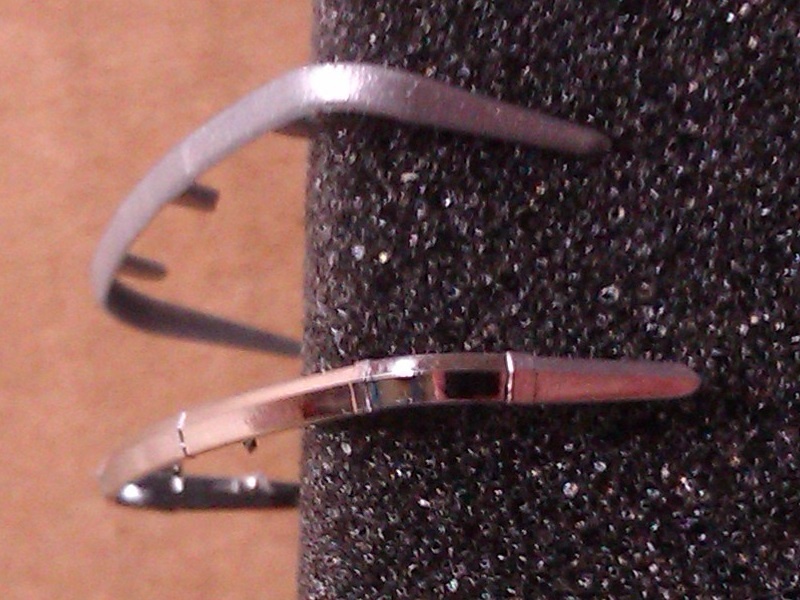

(#32284) hoTTo válasza john07_doki hozzászólására (#32280) Válasz Ápr 18, 2014
Hát, ha nagyon muszáj, lehet róla szó. Remélem látszik a lényeg, hogy a "lépcső" csak a kaszni felől, a bajusz belső részén játszik. A látszó része szép egyenletes. A csillogós a Roco.
(#32285) john07_doki válasza hoTTo hozzászólására (#32284) Válasz Ápr 18, 2014
A kíváncsiságom maximálisan kielégítésre került!
Köszönöm szépen!

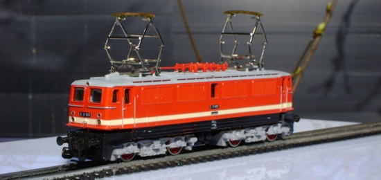

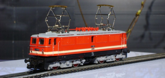

(#32422) wolfchild hozzászólása Válasz Ápr 21, 2014
Végre volt időm foglalkozni egy kicsit az oldalammal, írtam is egy újabbat: Bővebben: Link
(#32423) etwg válasza wolfchild hozzászólására (#32422) Válasz Ápr 21, 2014
Ha ebben a mozdonyban valoban menetfüggö világitás van, akkor ez egy joval késöbbi kivitel és már nem Zeuke ( Gützold) termék. Azokban a mozdonyokban egy eléggé asszimetrikus fényvezetö volt egy izzoval, ami az egyik irányban sokkal jobban világitott.
Az alváz maszkok is már késöbbi kivitelröl árulkodnak. A 60-s évek végén is elöfordultak piros szinben.
(#32424) wolfchild válasza etwg hozzászólására (#32423) Válasz Ápr 21, 2014
A menetirány függő világítás az tuti, de szét fogom szedni, mert most már érdekel, hogy akkor mi is van ebben a mozdonyban.
(#32425) etwg válasza wolfchild hozzászólására (#32424) Válasz Ápr 21, 2014
Az eredetiben a tetö alatt volt egy piros müanyag elem benne az izzoval, majd innen 2 plexi fényvezetö vezetett a homloklámpákhoz.( persze ezt a cikk irása elött is megnézhetted volna)

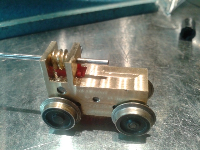

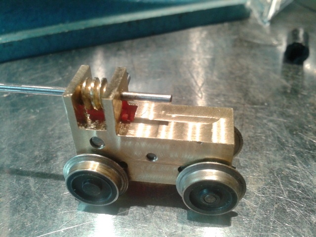

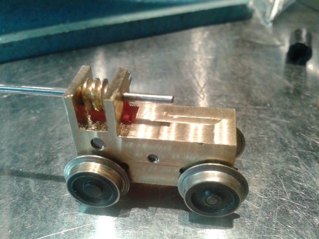

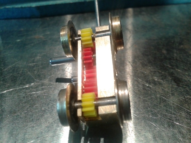

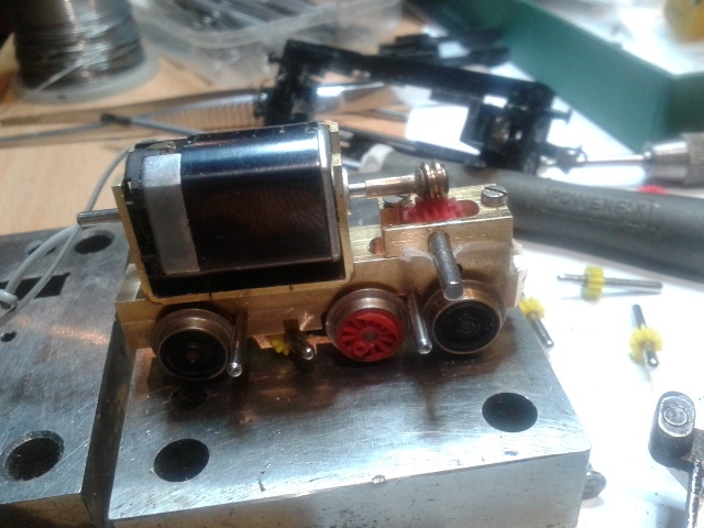

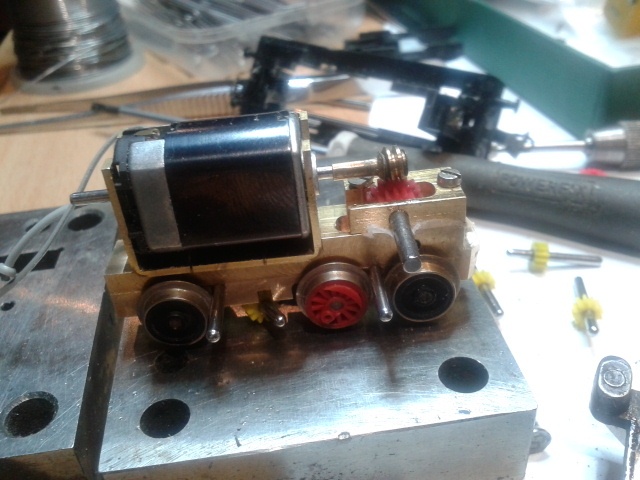

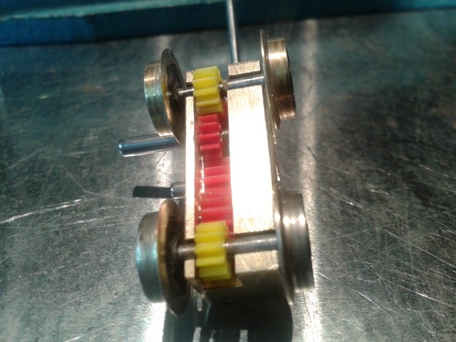

(#32426) HOTotya hozzászólása Válasz Ápr 21, 2014
Valami készül.....TT-n
Azért,mert ebben a méretben is lehet "alkotni".....
(#32427) róbertke válasza HOTotya hozzászólására (#32426) Válasz Ápr 21, 2014
Tisztára úgy hat, mint amikor Dorothy belenéz a Nyúl üregébe: - Jé, itt is van élet?
(#32428) etwg válasza HOTotya hozzászólására (#32426) Válasz Ápr 21, 2014
Szép!
Egy kérdés: miért van a csiga az alváz végén?
(#32429) HOTotya válasza etwg hozzászólására (#32428) Válasz Ápr 21, 2014
Még nincsenek készen!! Ez két külön hajtás verzió!!! s még jön a többi.......

(#32431) etwg válasza HOTotya hozzászólására (#32429) Válasz Ápr 21, 2014
Azt látom....
(#32432) HOTotya válasza róbertke hozzászólására (#32427) Válasz Ápr 21, 2014
Majd,ha a készen lesznek a mozdonyok meglátod.... akkor mondj majd valamit Jön még H0e is hamarosan....
(#32434) zsolesz74 válasza HOTotya hozzászólására (#32426) Válasz Ápr 21, 2014
Ez fantasztikus!!!!!!!!!!

(#32440) róbertke válasza HOTotya hozzászólására (#32432) Válasz Ápr 21, 2014
Nekem a harmadik képed négytengelyes szerkocsinak tünt ... netán BR23 -é???
(#32443) masTTertape válasza róbertke hozzászólására (#32440) Válasz Ápr 21, 2014
Annak nagyobb a tengelytávja.
(#32451) BR95 válasza róbertke hozzászólására (#32440) Válasz Ápr 22, 2014
Szerintem BR56 szerkocsihajtás, amit a gyár még nem tudott megoldani... Vagy csak álmodozom?
(#32452) etwg válasza BR95 hozzászólására (#32451) Válasz Ápr 22, 2014
....amit a gyár még nem tudott megoldani...
Hála az istennek.....
(#32453) BR95 válasza etwg hozzászólására (#32452) Válasz Ápr 22, 2014
Csak ne csúfitaná el a motor/most már lendtömeg/ a konyhát...
(#32455) masTTertape válasza BR95 hozzászólására (#32453) Válasz Ápr 22, 2014
Hátra vihetné a szerkocsiba, de akkor még ennél is silányabb tömegviszonyok alakulnának ki, pláne hogy az oda beférő motor meg se mozdítaná a mozdonyt. Az árnövekedésről nem is beszélve.
A csak kicsivel hosszabb, Roco BR38-asnak ugye a szerkocsiban a hajtása, de emlékezzünk a legelső széria fiaskójára, illetve hogy a legújabb változatok is problémásak, ha sínre tesszük őket. A minap hívott egy gyűjtőtárs, hogy kettőt is vett az akciós mozdonyból és egyik se megy, ha üzemszerűen szeretné használni.

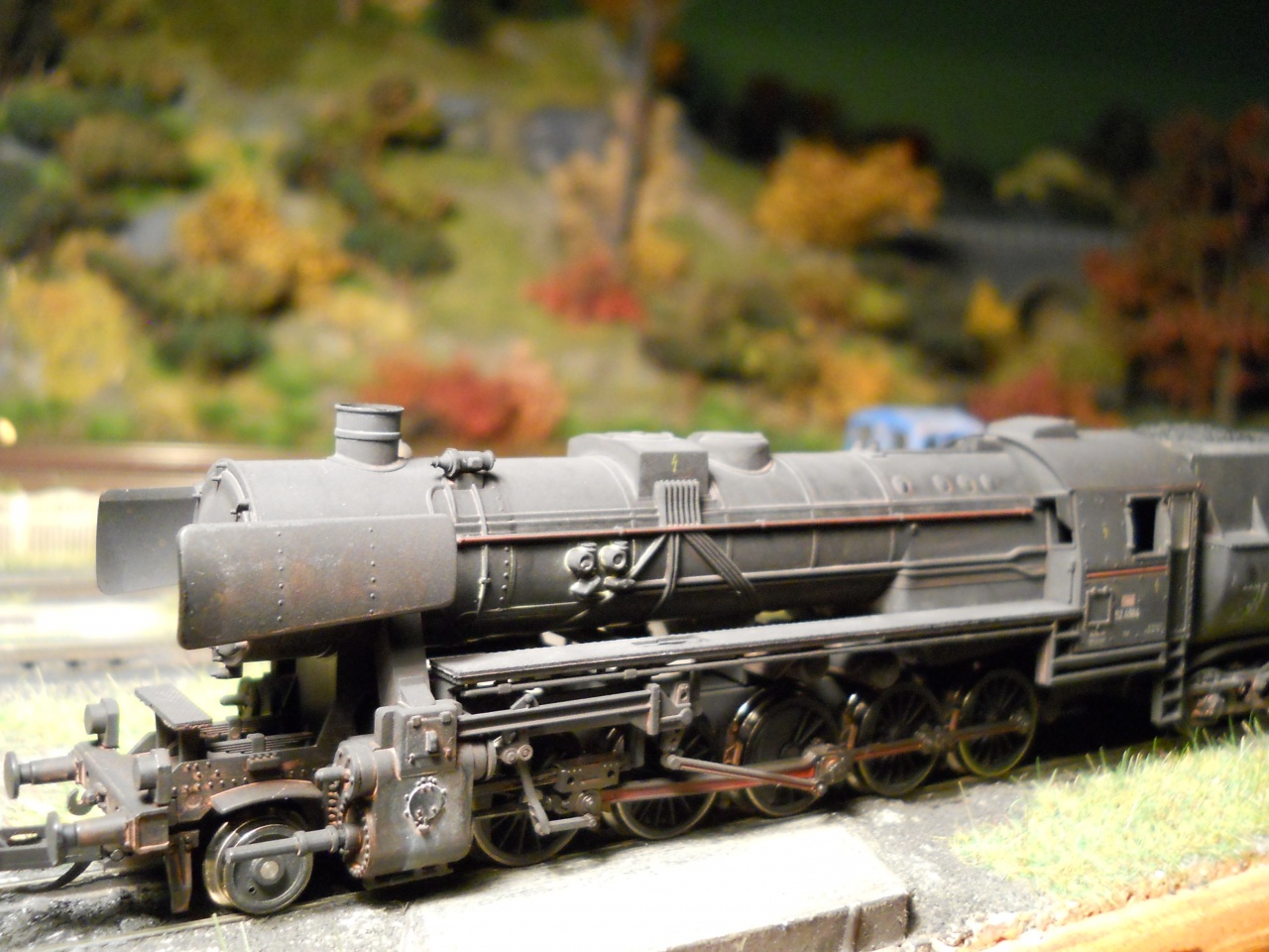

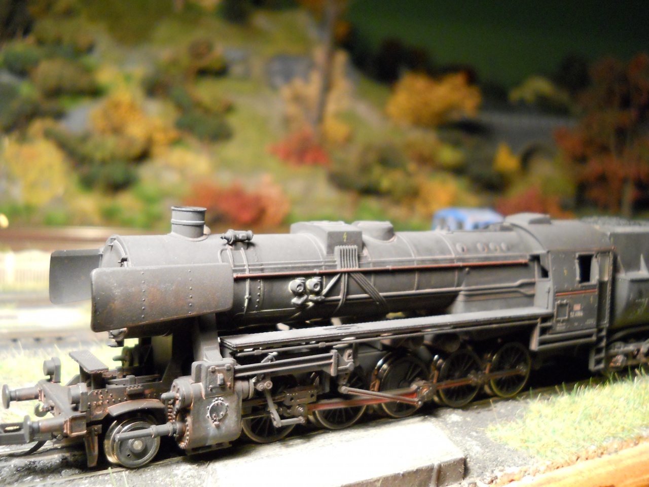

(#32459) Lezlinilzen válasza masTTertape hozzászólására (#32458) Válasz Ápr 22, 2014
Az 52-es ( 520)-as gőzösök szintén szerkocsi hajtással készültek.
Nálam hibapont nélkül üzemelnek, legszebb és legkedvesebb darabjai a flottának.
