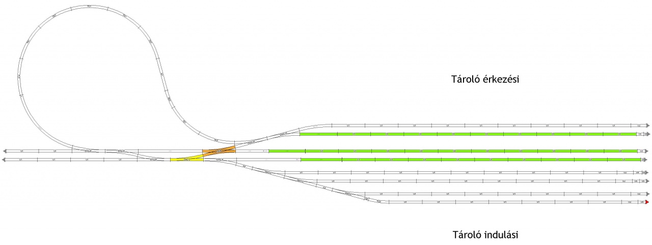

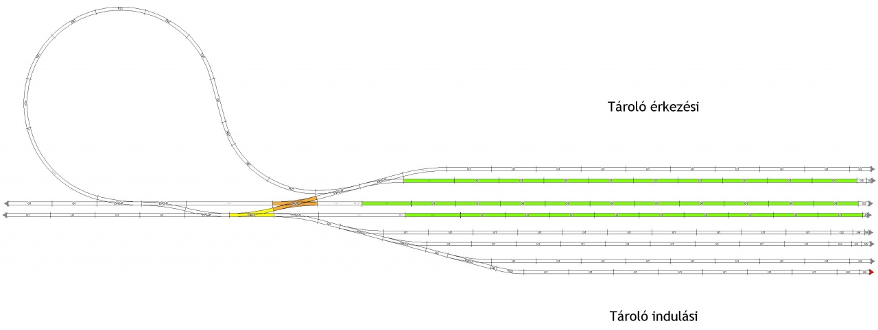

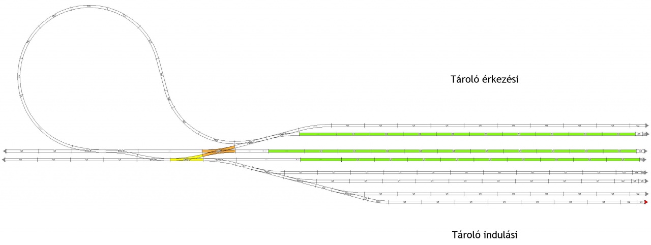

(#27801) FriTTz válasza wolfchild hozzászólására (#27785) Válasz Jan 7, 2014
Nna?
(#27802) masTTertape válasza etwg hozzászólására (#27800) Válasz Jan 7, 2014
Hát a mai közlekedési vörös vasútjuk borzasztó unalmas. A 4. korszak viszont rendkívül színes és sokarcú volt náluk és ami szerencse, hogy a mi méretünkben is egyre több lehetőség mutatkozik e téren.

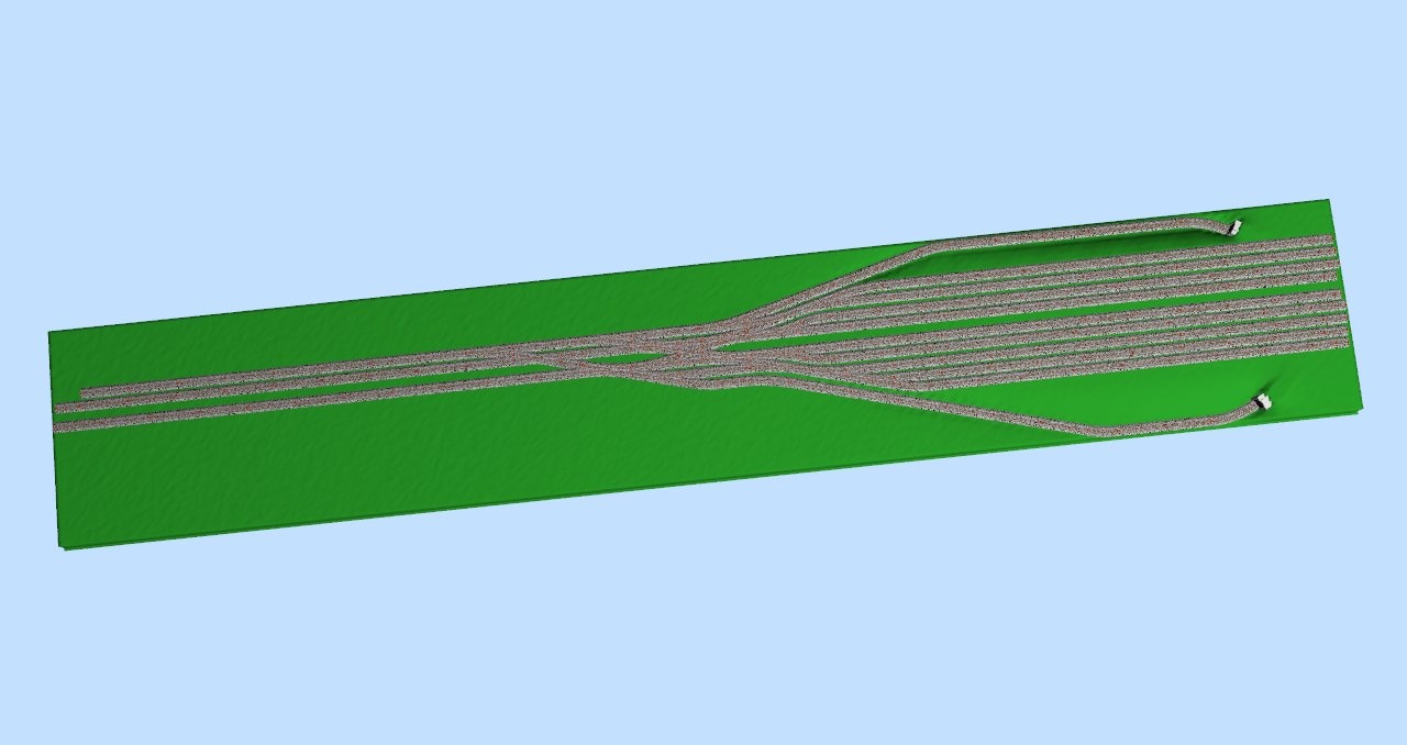

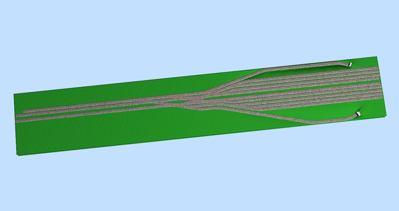

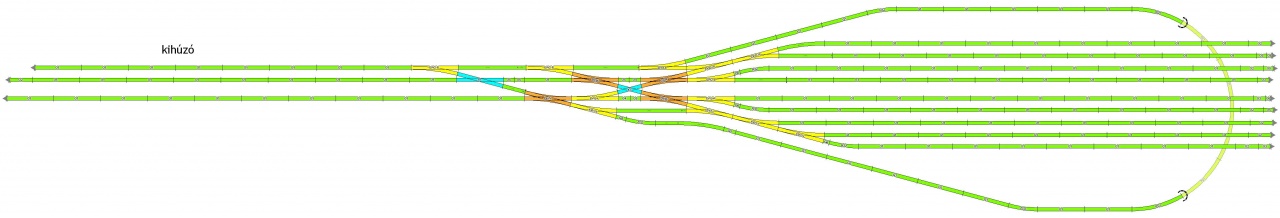

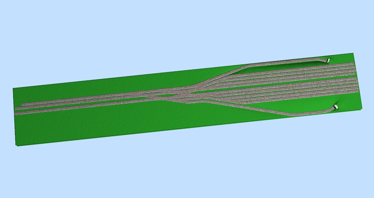

(#27803) FriTTz válasza wolfchild hozzászólására (#27785) Válasz Jan 7, 2014
Na?

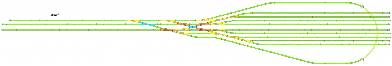

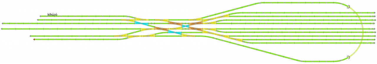

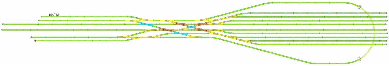

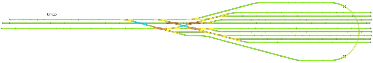

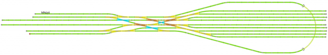

(#27804) FriTTz hozzászólása Válasz Jan 7, 2014
Itt raktam még néhány kihúzó/tároló vágányt a megfelelő helyre hátha tele lesz a csarnok!

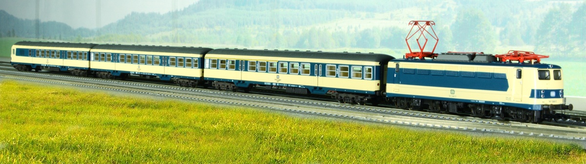

(#27814) róbertke hozzászólása Válasz Jan 8, 2014
DB S-Bahn
(#27816) masTTertape válasza róbertke hozzászólására (#27814) Válasz Jan 8, 2014
Igen köszönöm, időközben kiokosodtam a mindent tudó fb társadalom segítségével.
Tedd be oda is ezt a képet, hasznos!
Köszi.

(#27818) wolfchild válasza FriTTz hozzászólására (#27804) Válasz Jan 8, 2014
Ez már tetszik, műszakilag is jobban kezelhető, mert a váltókörzetet nagyjából egy helyre lehet tenni.
Mellékelnéd a forrásfájlt.

(#27828) róbertke válasza masTTertape hozzászólására (#27816) Válasz Jan 8, 2014
Ez lemaradt: DB 141 248-5 "Karlsruher Zug" Essen-West 1979.08. -hó
(#27829) róbertke válasza masTTertape hozzászólására (#27816) Válasz Jan 8, 2014
DB E41 383 "S-Bahn" 1966 körül Essen-Waldthausen/Germany

(#27844) FriTTz válasza wolfchild hozzászólására (#27818) Válasz Jan 8, 2014
Forrás file Kölyökfarkasnak!
delta.scarm
