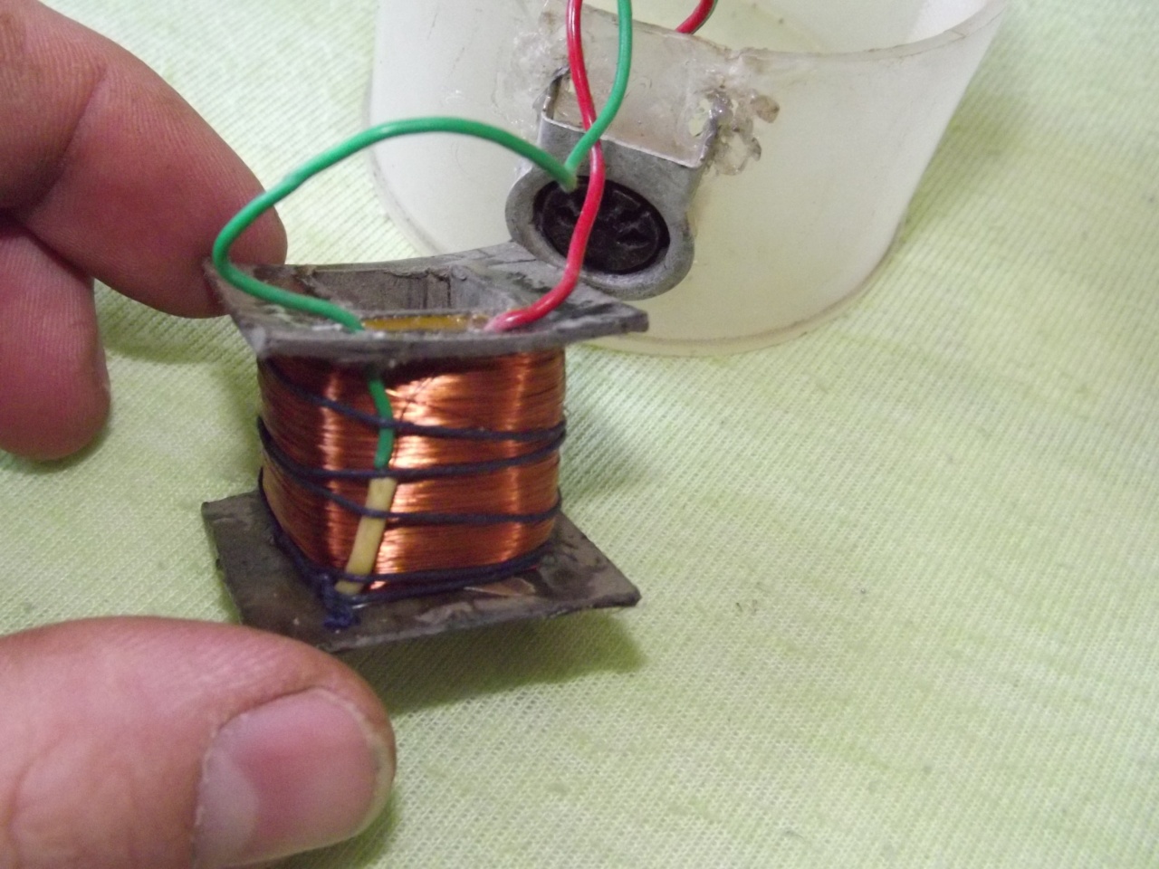

Amit látunk az egy 5 polusu DIN csatlakozo, meg egy trafo.
Amennyiben a trafo egy NF trafo akkor valoszinüleg hangjelek továbbitására/illesztésére szolt, amennyiben nem akkor valamilyen elválaszto trafo.
(#26032) masTTertape válasza Firkaas hozzászólására (#26026) Válasz Nov 28, 2013
Bekötését tekintve hangfrekis szimmetrizálásra szolgálna, de nem látszik, hogy mi van a trafó primer és szekunder ágán.
Akárhogy is nézem, nem derül ki, hogy hol a primer és hol a szekunder oldal.
Régebben használták a DIN csatlakozót vasútmodell-elektronikához is (ma is előfordul), de szerintem kóborkutya ellen hatékonyabb, mint bármely más területen.

köszönöm az infót mindenkinek.Sajnos nincs semmi felirat se rajta ,köszönhető a sárga szigetelő szallagnak amivel betekerték.Hasznosítható lenne valamire a modellezésben ? pl: kiegészitők,világitás,sorompó,váltók müködteteéséhez ? vagy csak simán kuka esetleg a tekercsről a rézdrót kötözésre ok.
(#26037) etwg válasza Firkaas hozzászólására (#26036) Válasz Nov 28, 2013
Azt le kellene mérni, de gondolom, ahhoz nem vagy felszerelve. Igy egyszerübb a kuka (a csatit azért lehet használni...

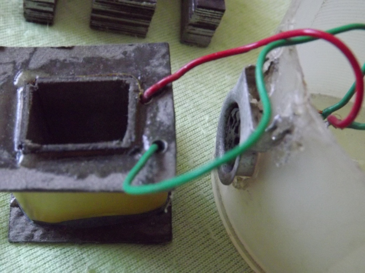

(#26038) Firkaas hozzászólása Válasz Nov 28, 2013
megbontottam és így nézki
(#26039) Firkaas válasza etwg hozzászólására (#26037) Válasz Nov 28, 2013
mond el mit kéne mérni a meloba a tmk-sokkal meg tudom méretni ott van minden müszer

(#26041) sunocske válasza Firkaas hozzászólására (#26038) Válasz Nov 28, 2013
Az a sárga szigszalag szerintem a gyári szigetelés volt
Legalábbis láttam már egy nagy csomó hasonló tekercset, ami (hogy-hogy nem) sárga szigszalaggal volt körbetekerve
(#26042) masTTertape válasza Firkaas hozzászólására (#26036) Válasz Nov 28, 2013
Szerintem felesleges ezen agyalni. Ahogy nézem, csak két vezeték jön le róla, tehát nem transzformál, csupán ebben az esetben fojtóként, vagy zavarszűrőként működhet.
Pár ezer ft-ért kapható bárhol olyan tápegység, ami a mai világítási és kiegészítő funkciók működéséhez jó, ráadásul érintésvédelmileg is rendben van. Váltófeszültséghez meg azért csak akad valami FZ1-es trafó valahol...
(#26043) Frankye válasza Firkaas hozzászólására (#26036) Válasz Nov 28, 2013
Ha nem akarsz transzformátort tekercselni belátható időn belül, akkor kuka, jobb esetben MÉH telep.

(#26046) wolfchild válasza Firkaas hozzászólására (#26038) Válasz Nov 28, 2013
Esetleg egy tipp, a tekercsen lévő vékony lakkozott rézdrótot, jelzőlámpák, kocsi vagy mozdonyvilágítások kialakításánál használhatod, ha ezek a dolgok nem érdekelnek, add oda a valakinek, vagy ajánld fel ingyen elvihető portékaként, hátha valakinek kell a fórumról.

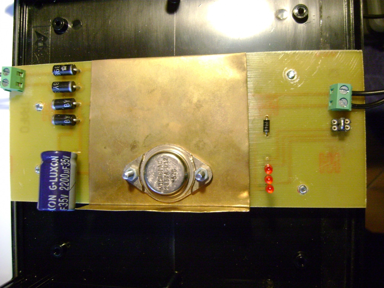

- CSM200 feszültség stabilizátor
- Roco 10764 központ
Ezt a Roco 10850 táp hajtja meg, ami 18V DC !!! , 36VA.
Szétszedtem a CSM200-at, és a 10764-es központot is, hogy megpróbáljak rájönni, a mi az amitől a az erősítő elé kötött feszültségstabilizátor nélkül ingadozhat az erősítő kimeneti feszültsége.
Mikor a két dobozt kinyitottam végképp elcsodálkoztam, ugyanis tápiránytól haladva szinte a két berendezés azonos, legalábbis ahogy én látom.
Mindkettő bemenetén, ott a 3A-es egyenirányító diódákból összeállított Graetz-híd, utána szintén azonos 2200uF-os szűrő, majd mindkét sort egy-egy feszültségszabályzó zárja, a Roco erősítőjében ez 12V DC-t tol ki magából.
Nekem ez úgy tűnik, mintha a CSM200 szimplán megduplázná az egyenirányítás és a szűrést, annyi különbséggel, hogy a LED-eken eső feszültséggel lehet a kimenetet állítani.
Viszont mivel ugyanez van az erősítő belsejében is, a LED-es történetet leszámítva, valaki magyarázza el kérem, hogy ez akkor miért is jó ha előtte van, mert nem értem.
A hókusz-pókusz és az "urban legend" nem igazán érdekel, meg, hogy ez köztudott, elektrotechnikailag érdekelne, illetve, hogy hol milyen szintű ingadozást kellene mérnem a rendszeren, az elé kötött stabilizátor nélkül.
Ha valaki el tudja magyarázni, hogy értsem azt megköszönöm, mert esküszöm akkor kérdőjel van a fejem felett, hogy csuda. Mielőtt bárki félreértené nem állítom, hogy felesleges akármelyik is, csak nekem úgy tűnik, hogy az a szerencsétlen trafó az elején 3x van egyenirányítva, és kétszer pedig szűrve és stabilizálva.
(#26116) csíkosháTTú válasza wolfchild hozzászólására (#26115) Válasz Nov 30, 2013
Pofon egyszerű a válasz rá!
A ROCO 10764-ben látható 7812-es stabilizátor az csak azt a feszültséget szabályozza, ami az eszköz működéséhez (belső logika, MultiMaus tápfesz) kell. A sínjelet előállító H-híd tápja viszont nem innen jön, hanem a puffer elkóról, a beépített 7812 elől, és nem mögüle! Mivel a ROCO10764 belső puffere nem igazán alkalmas 3A pufferelésésre, így a H-hídra jutó tápfesz, vagyis a DCC sínfeszültség a terhelés függvényében fog változni, nem beszélve arról, hogy a graetz híd az ugye nem szűrt egyenfeszt ad, hanem egy 100Hz-es lüktető egyenfeszt. Innen adódik a ROCO rendszerek instabilitása.

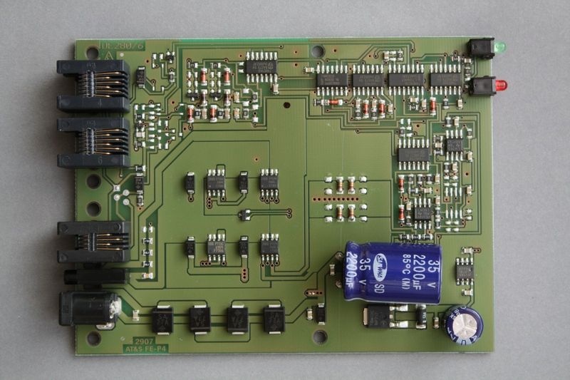

A komolyabb erősítők, többek között a nanoX-s88 is, tartalmaz egy nagyáramú, nagy teljesítményű feszültség stabilizátort, ami lehetővé teszi a sínfeszültség beállítását a kívánt értékre, továbbá a terheléstől függetlenül, a zárlatvédelem működésbe lépéséig szinten tartja a kimeneti H-híd feszültségét, vagyis a DCC sínjel értékét.
CSM200: ez semmit nem tesz, csak pótolja azt, amit a ROCO nem tett bele a 10764-be. Vagyis, ez az eszköz nem más, mint egy nagyteljesítményű feszültség stabilizátor. A beépített To-3 tokos IC megfelelő hűtéssel 10A-ig használható, de a CSM200-ban nyilván nem, mert 3A-re van kitalálva. 10A-hez már jókora hűtőbordára kéne szerelni.
(#26117) wolfchild válasza csíkosháTTú hozzászólására (#26116) Válasz Nov 30, 2013
