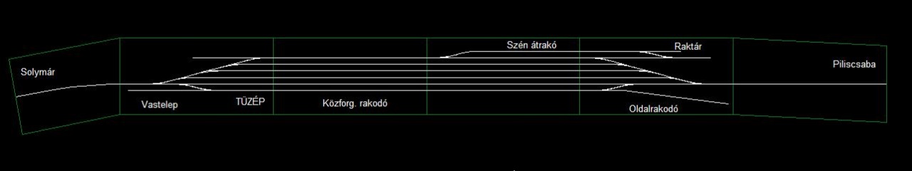

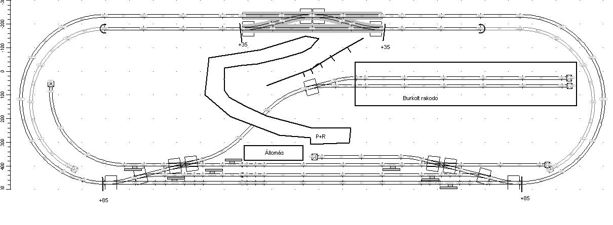

Uraim,
A múltkorában egy kicsit nagy falatot dobtam bele a közös tálba, ha emlékeztek, Romhány állomás grandiózus tervével. Most egy kicsit alább adtam, de mivel még mindig hajt egy kicsit a Temofeszt és a modulozás tüze, nem állhattam meg, hogy a kisállomásoknál valami nagyobbat alkossak.
(dobpergést kérek)
PILISVÖRÖSVÁR!
Mint azt tudjuk, a 2-es vonal éppen átépül, és ezzel párhuzamosan az állomások vágányhálózata is jelentősen megváltozik. Megjelennek a térkőburkolatú Sk +55 cm-es peronok, és a 4,75 helyett minimum 5 m-es vágánytengelytávolság. A mellékvonal-fílingnek ezennel vége (igazából nincs ezzel baj, a modernizáció várhatóan jót fog tenni a vasútvonalnak és az általa feltárt agglomerációnak is). Az interneten szerencsére elég sok adat és fénykép fellelhető a "régi" állomási vágányhálózatról, ez adta nekem a kiindulási alapot. Valamint az, hogy iskolásként szabadidőmben, még a Bz-s korszakban, majd pályakezdő technikusként, immár Desiro-n (vagy épp egy aláverőgépen) ülve, munkavégzés céljából viszonylag gyakran megfordultam az esztergomi vonalon, és egyszerűen magával ragadott a hangulata.
Azért pont erre az állomásra esett a választásom, mert öt fővágányával (II-VI. vágányok), négy csonka-, egy mellék- (I.) és egy átrakó (+1 megkerülő) vágányával már elég komoly forgalmat lehet rajta játszani (igaz, a valóságban a szénbányászat 1970. április 1-jén megszűnt). Az egyszerűség kedvéért Tillig kitérőket alkalmaztam, emiatt a váltókörzetek enyhén torzítottak, pl. 2 db ellenkező görbületű kitérő helyett egyszerű EW2 kitérőket terveztem be (ezáltal a torzulás is kompenzálva lett valamelyest). Bázishossznak a III. vágány 355 méteres használható hosszát vettem alapul, a torzítás miatt kb. 2900 mm a hasznos vágányhossz TT-ben. A bejárati szakaszokkal együtt kb. 6 méter hosszú a végeredmény, ekkora állomás méretünkben talán csak a németeknek van (Finkenheerd).
A realitások talaján kell maradnom, egy ekkora állomás megépítését az elkövetkező 5-6 évben szinte biztosan nem tudom vállalni (maximum apróbb részletekben), ezért kérésre az elkészült dokumentációt át tudom küldeni (ez egyelőre 1 db tervrajz, illetve 2 db internetről is beszerezhető torzított helyszínrajz) e-mailben annak, aki lát benne fantáziát. Esetleg olyan is eszembe jutott, hogy lehetne afféle "közös építés" ez az állomás, bár az további kérdéseket vet föl.
Mi a véleményetek? Érdemes tovább foglalkoznom vele? Vagy tegyem el a számítógép egy mappájába, hogy ha majd elég felkészültnek érzem magam, akkor újra elővegyem és nekiálljak?

(#24420) róbertke válasza sunocske hozzászólására (#24412) Válasz Okt 18, 2013
watch[1]
(#24421) sunocske válasza róbertke hozzászólására (#24420) Válasz Okt 18, 2013
Köszi, valami ilyesmire gondoltam

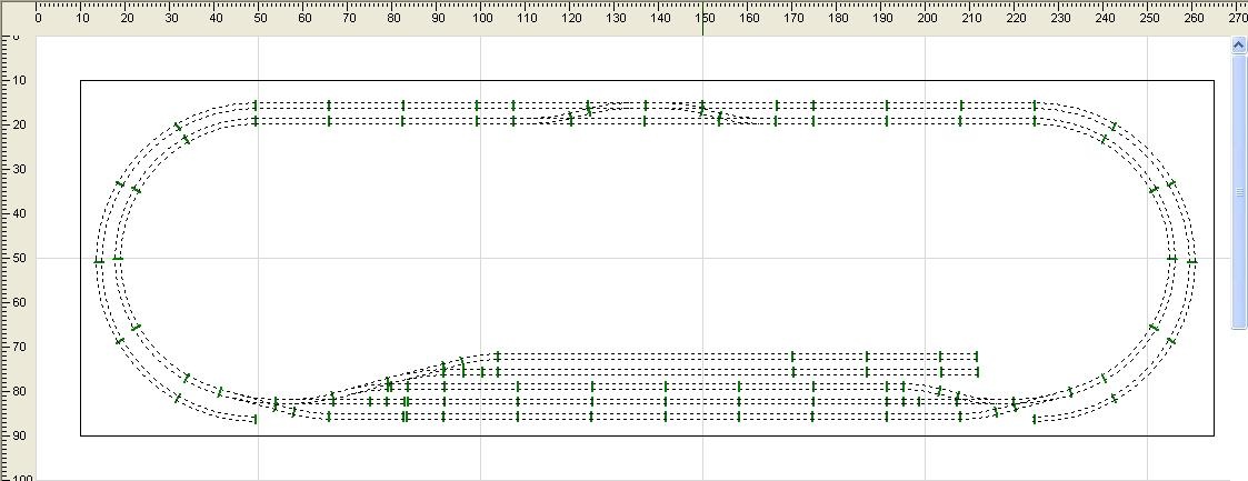

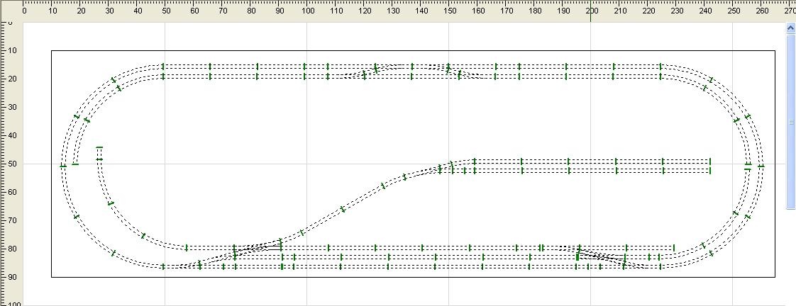

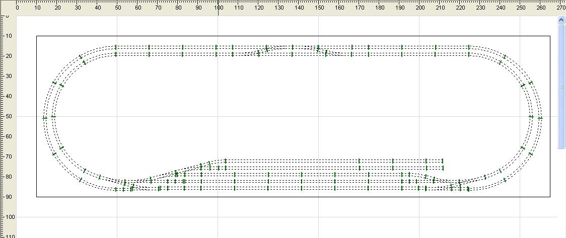

(#24463) hzs922 hozzászólása Válasz Okt 19, 2013
Régen még a régi topikon írtam már sőt egy két rajzot is ki raktam.
Rendszeresen olvasom amit irtok. Most újra (itt) írok mert átgondoltam a dolgot.
Profil sínben gondolkodom és 2 szintes lesz az asztal.
1. rajz a kiindulás (70x255cm-es) 2.rajz az már emelkedővel. A 3. rajz a felső színt.
Voltam a kiállításon. abből jött az elhatározás, hogy lecserélem a régi sineket.
Nincs valami jobb tervező program amiben az emelkedést is be lehet állítani?
Ai.: Zsolti

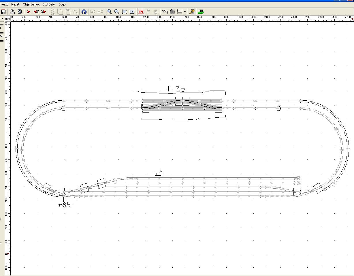

(#24495) hzs922 válasza hzs922 hozzászólására (#24470) Válasz Okt 20, 2013
A SCARM-mal ilyen lett:
(#24496) FriTTz válasza hzs922 hozzászólására (#24495) Válasz Okt 20, 2013
Sokkal jobb!
Én azért még raktam volna rá egy állomást!
(#24497) zsolesz74 válasza hzs922 hozzászólására (#24495) Válasz Okt 20, 2013
Fog ez menni!

(#24501) hzs922 válasza FriTTz hozzászólására (#24496) Válasz Okt 20, 2013
Noch einmale:
(#24502) hzs922 válasza hzs922 hozzászólására (#24501) Válasz Okt 20, 2013

(#24505) FriTTz válasza hzs922 hozzászólására (#24501) Válasz Okt 20, 2013
Nekem tetszik!

(#24523) hzs922 válasza zsolesz74 hozzászólására (#24497) Válasz Okt 20, 2013
Még egy proba
(#24524) hzs922 válasza FriTTz hozzászólására (#24505) Válasz Okt 20, 2013
Köszönöm
ÉS csak sikerült

(#24527) hzs922 válasza hzs922 hozzászólására (#24524) Válasz Okt 20, 2013
Az üres részre kertesházakat tervezek.
Dizel üzem lesz (van pár gőzősőm is) és a 80as 90es évek a cél a magyar-csehszlovák határon.
Állomás nevét még nem tudom, de MÁV szabványos lesz...
