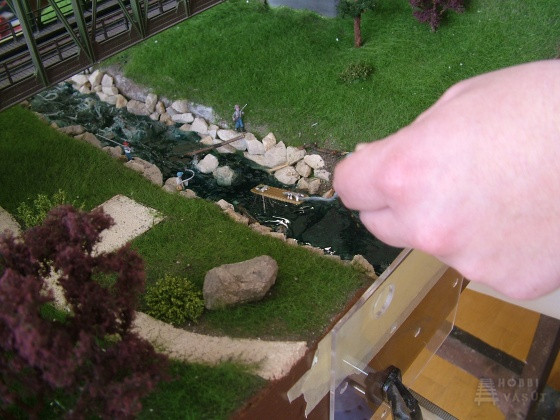

Öntés előtt gondoltam, hogy kellhet valami tüskés az ilyen esetekre

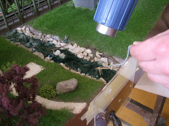

Ezzel a tüskés NYÁK darabkával  sikerült a buborékokat kiszedni a gyantából. Ennek a másik jó tulajdonsága, hogy egy hajszárítóval, vagy hőlégfúvóval hullámokat is lehet készíteni:

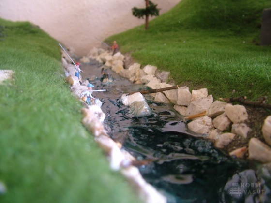

Végeredmény:
Amire figyelnünk kell:
  • A gyanta az olvadástól számítva 3-4 percig önthető
  • 30-40 perc alatt hűl ki, addig ne nyúljunk bele kézzel!
  • Tartottam magam a használati utasításhoz: nem kóstoltam meg, nem néztem közvetlenül bele, és nem hajoltam fölé szagolni.
  • Száradás után is könnyen formázható (hajszárítóval, hőlégfúvóval)
  • Amit a víz alatt akarunk tudni, azt öntés előtt tegyük bele, ne nyomjuk bele a gyantába
  • A gyanta - ha közvetlenül találkozik a hungarocellel - az szépen elfolyósodik (feloldja)
