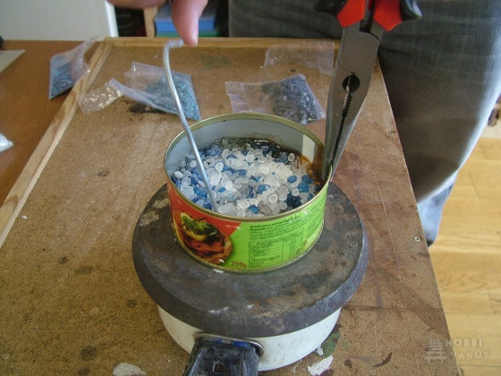

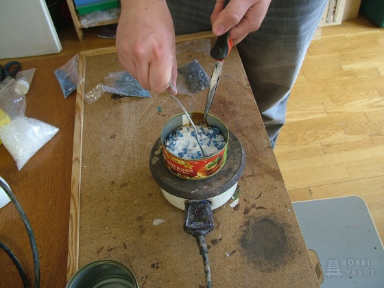

A gyanta felmelegítésére azt írja a használati utasítás, hogy használjunk hőálló tálat és tegyük be a sütőbe 170-180 oC-ra, addig ameddig teljesen fel nem olvad.
Én viszont sajnáltam volna tönkretenni egy jénait, ezért inkább vettem egy melegszendvics krémet, és annak a dobozát használtam fel, és persze a régi rezsómat.

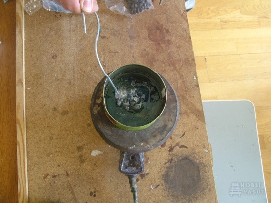

Melegítés közben lassan kevertem a gyantát, így gyorsabban felolvadt. Olvadás után 2-3 percig melegítettem még, és - mint a képen is látható - keverés közben egy laposfogóval fogtam az edényem, le ne keverjem a rezsóról. Ez később jól jött az öntéshez is.
Már majdnem felolvadt
