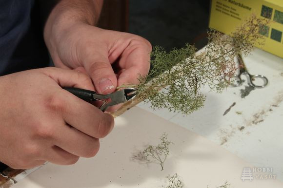

A Noch Naturbaume feldarabolása

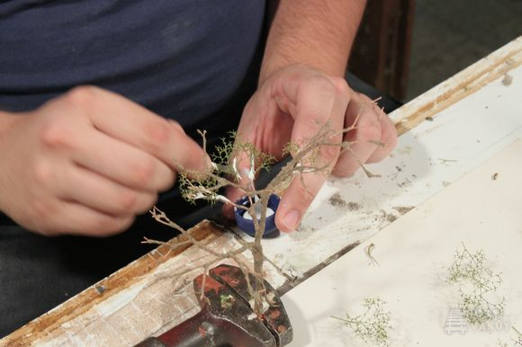

Sűrű ragasztóval ragasszuk fel ezeket a nyesedékeket a drót végeire
Hagyjuk száradni

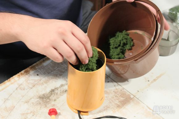

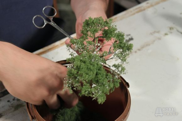

Daráljuk össze a szóróanyagot (többet vegyítsünk)

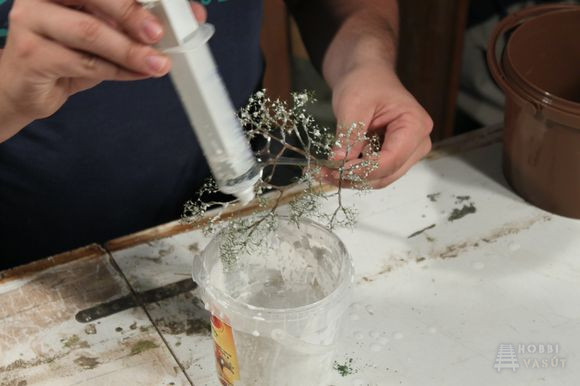

Folyékony ragasztóval "kenjük" be a teljes lombkoronát
A darált lombanyagot szórjuk, helyenként nyomkodjuk is rá

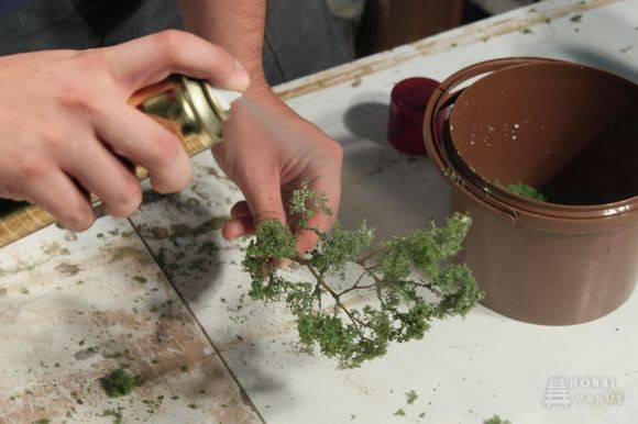

Fújjuk le hajlakkal

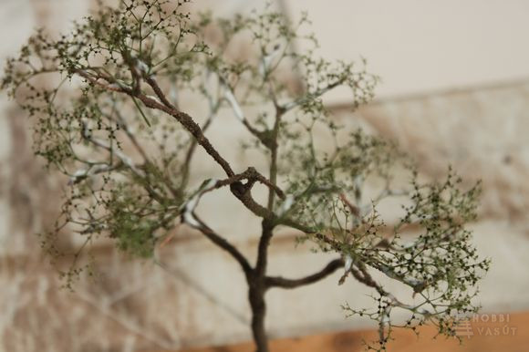

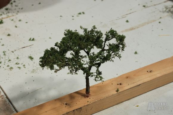

El is készültünk!
