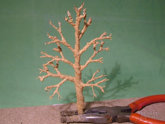

Kezdésként egy közepes ecsettel hordjuk fel a műfát.
A képen is látható, hogy akár egy réteg is elég lehet, de ha valaki jobban ki szeretné dolgozni a törzset, akkor egy finom csiszolás után megismételheti a folyamatot.
A kisebb mellékágaknál egy kicsivel hígabban hordom fel a műfát, így folyamatosan vékonyítani lehet az ágakat.
Száradás előtt...

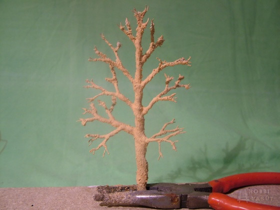

... és után.
Szobahőmérsékleten általában 2-3 óra alatt megszárad a műfa. Fontos, hogy ne tegyük radiátor elé, vagy radiátorra, mert a hirtelen hőhatástól berepedezhet a törzsünk!
