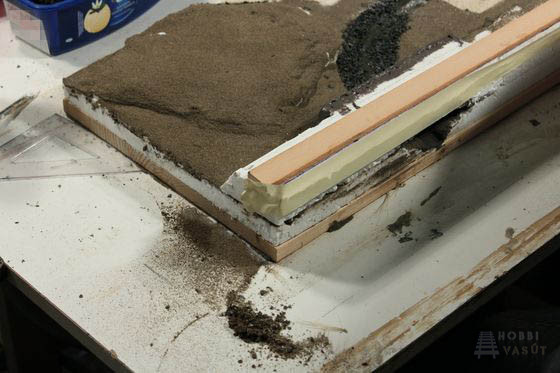

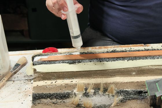

A léc méretrevágása és felragasztása után maszkoljuk megint körbe a töltést

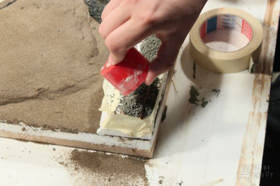

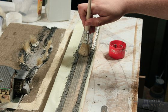

Szórjunk bele bátran a frissen mosott nagyszemű kőből
Egy ecsettel simítsuk a léc szélére a követ. Erre azért van szükség, hogy ne az apróbbszemű kőből töltsük ki a hatalmas réseket
Ragasszuk be a vizes ragasztóval a követ

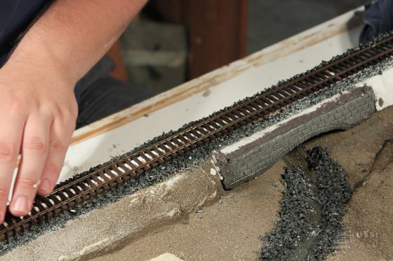

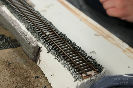

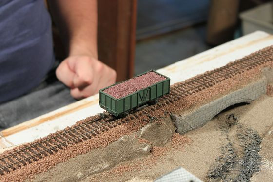

Ragasszuk fel a sínt is. Mivel most nem kell pontos pozícionálás, így lehet ragasztani is
Az áztatott ágyazatnak, hasonlóan kell kinéznie

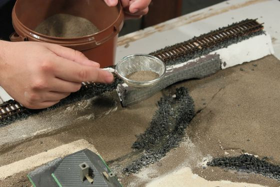

A még nem lehomokozott részeket, most leszórhatjuk homokkal

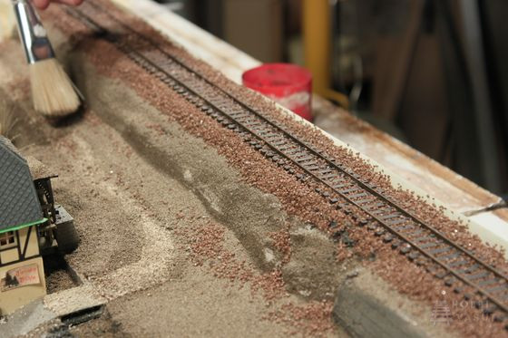

Jöjjön az apróbb kavics, az ágyazathoz

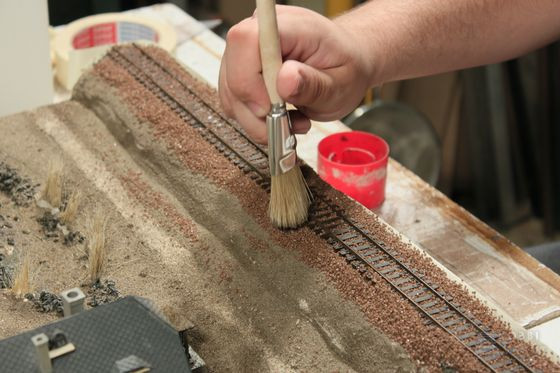

Ecsettel szépen terelgessük be a talpfák közé a kavicsot

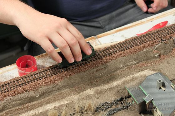

Egy selejtesebb kocsit tologatva a sínen, szépen minden követ beterelhetünk a sínszál mellől is

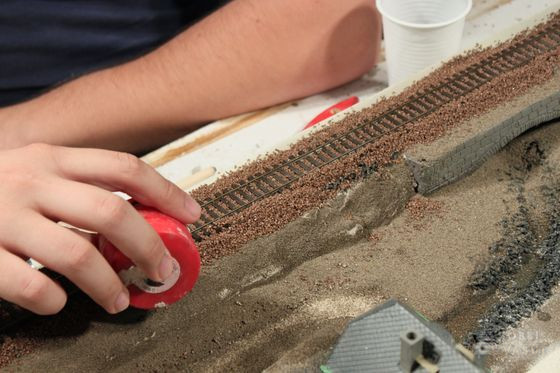

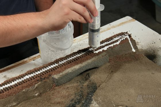

A vizes ragasztás fázis

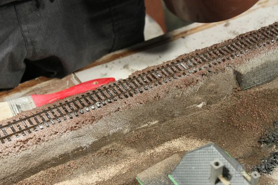

Majd az enyhe áztatás következhet
