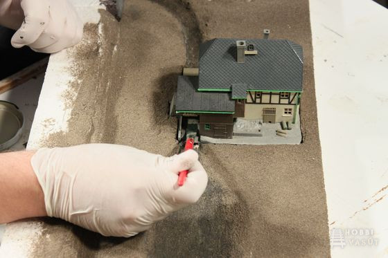

Vékonyabb ecsettel sötétzöld színre festjük a meder alját

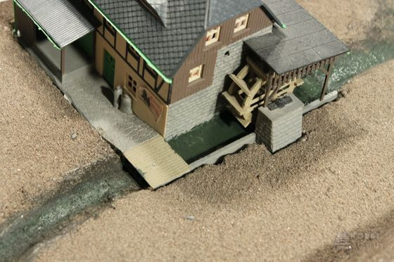

Mivel a ház oldalánál, a műgyanta ugyan úgy csordogál majd, így azt is lefestjük

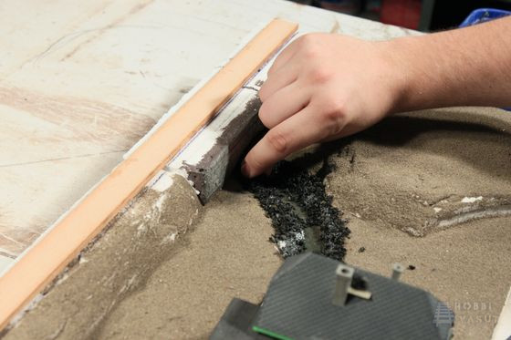

Beleöntjük a szűrőbe a sötét kavicsot

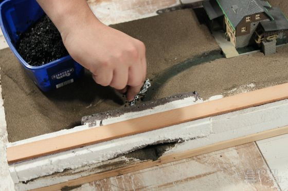

Ezután kézzel, apránként létrehozzuk a partot
Híd alá is teszünk
Majd, a már használt 1:1 víz ragasztó keverékkel körbe csöpögtetjük
