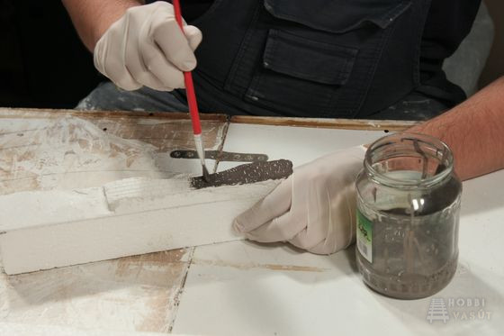

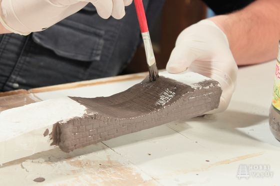

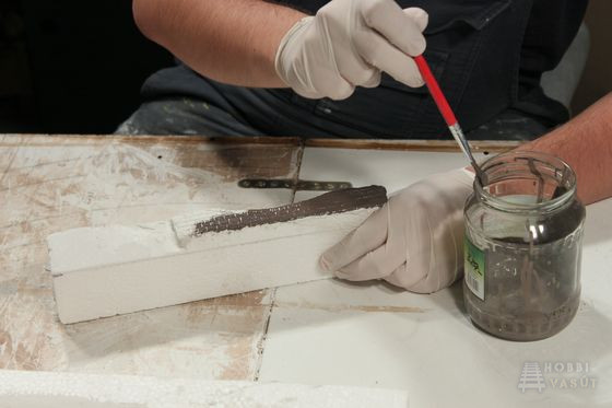

Olajfestékkel fessük le a teljes elemet
Alját is kenjük le, mert különben virítani fog fehéren
A karcolt mélyedéseket most részben elfedi a festék

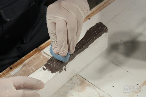

Szivaccsal itassuk fel a felesleges befolyt festéket.

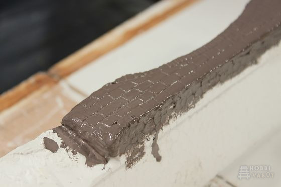

Ezzel egyúttal kicsit kopottas kinézetet is kap.
Hagyjuk száradni, még folytatás következik.
