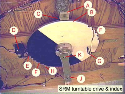

Itt egy másik megoldás, ahol a korong alatt egy nagy tárcsán a kireszelt lyukat oldják meg a feladatot.
