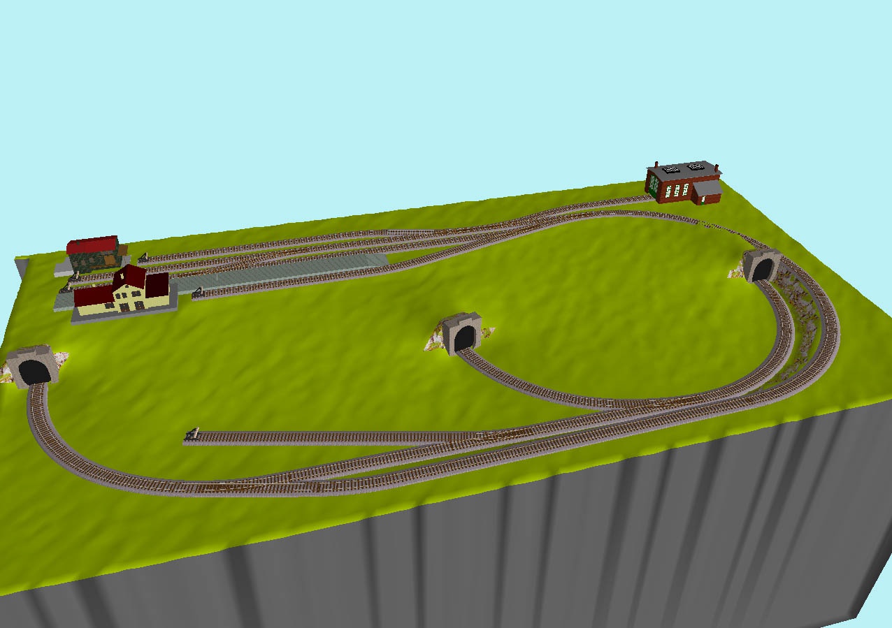

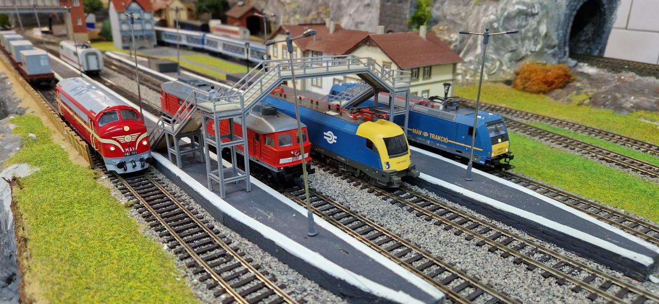

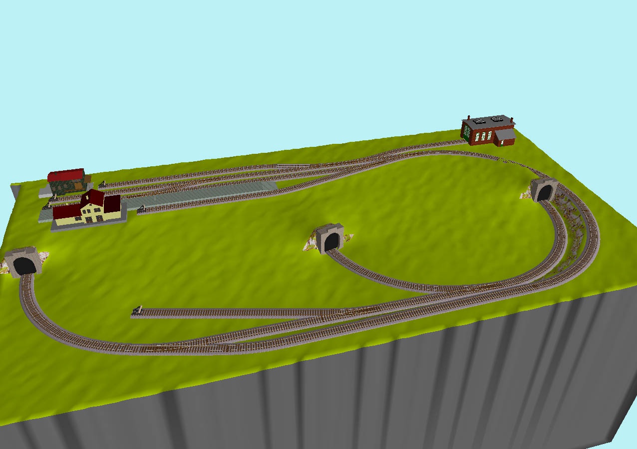

(#70423) csíkosháTTú válasza elektrorudi hozzászólására (#70421) Válasz • Okt 8, 2024
Azért akkora területen már van némi mozgástér.

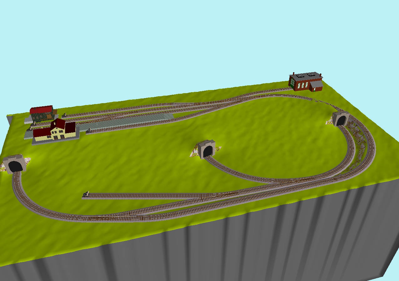

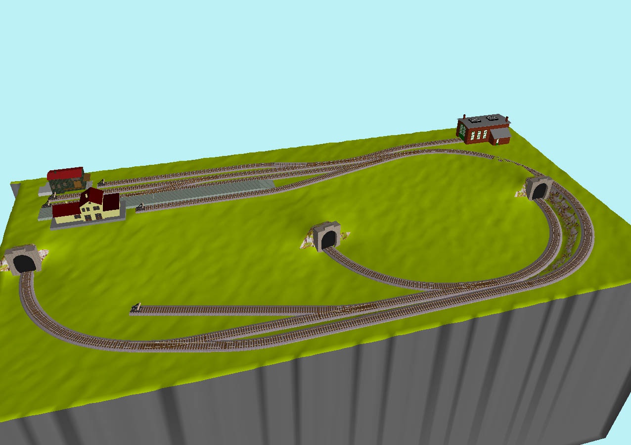

Nem tudom, hogy mik az elképzelések, de gondolat ébresztőnek két kép:

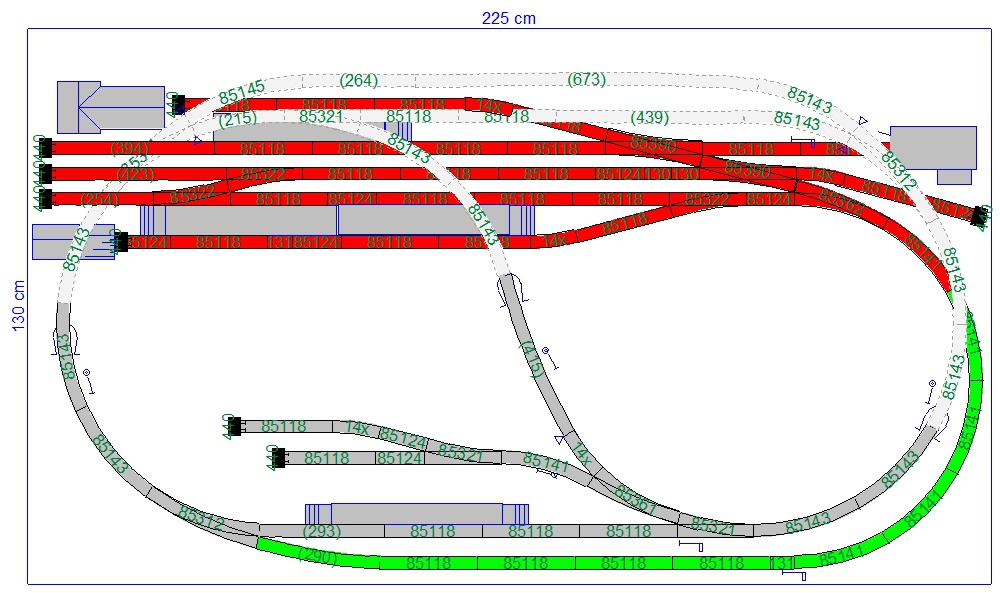

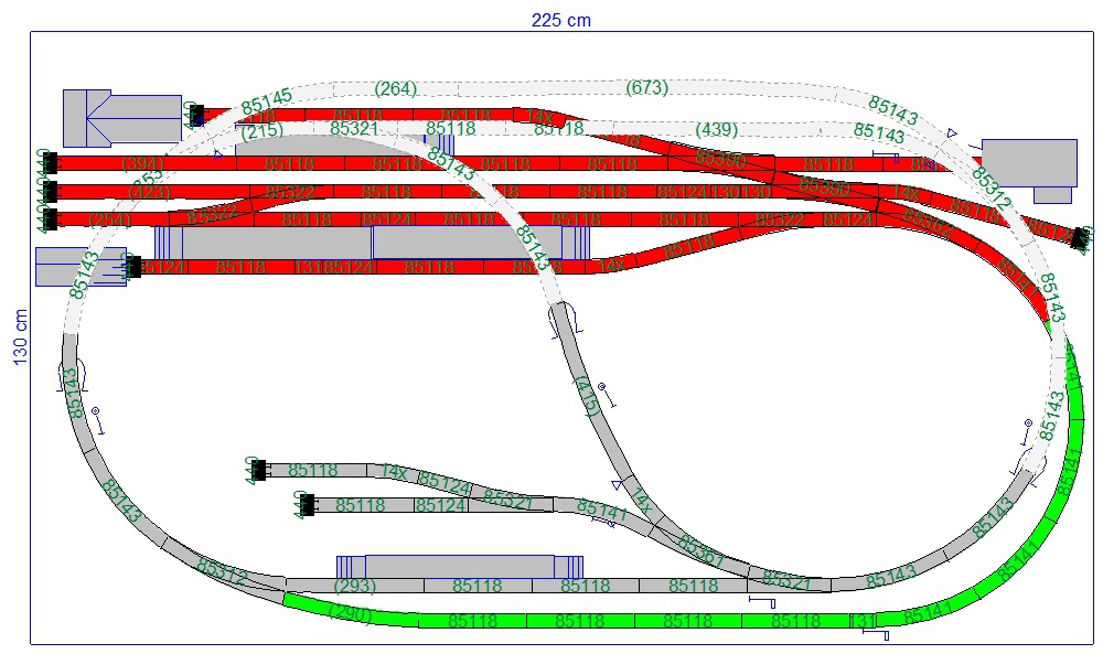

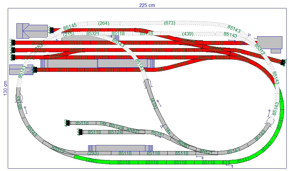

(#70433) elektrorudi válasza csíkosháTTú hozzászólására (#70423) Válasz • Okt 8, 2024

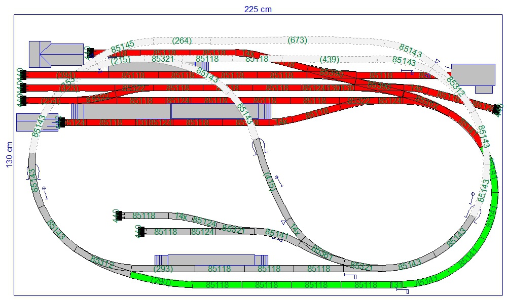

Nagyon köszönöm, de a gondolatébresztésen már túl vagyok. Gyakorlatilag kiszerkesztettem az egész pályát elemről-elemre CAD-al. Miért azzal? Miért nem pl. a SCARM-al? Ennek történelmi oka van. A pályát szedett-vedett, bontott pályaelemekből építem fel, ami tartalmaz PICO, ROCO, Szlovén, Olasz elemeket is. Mindeféle ívméret és hossz van vegyesen, a gyártók elképzelse szerint. Ebből gazdálkodok. A sín és váltómennyiség adott. Az asztalt Édesapám kezdte el, nagyon régi papírtalpfás PIKO sínekkel, sőt, saját gyártású sínekkel és váltókkal. Eszméletlen sok munkát befektetett, de sososem fejezte be. Ezeket az előzményeket szeretném új, és MŰKÖDŐ formába önteni.
Az előtérben (nagyállomáson) 6db vágány lesz kitérőkkel. Összesen 25db váltó lesz ezen a területen. Zsúfolt? Igen!
(#70434) csíkosháTTú válasza elektrorudi hozzászólására (#70433) Válasz • Okt 8, 2024
„...tartalmaz PICO, ROCO, Szlovén, Olasz elemeket is. Mindeféle ívméret és hossz van vegyesen, a gyártók elképzelse szerint.”
Most szólok, ez a projekt achilles sarka! Ha új, és hangsúlyozottan működő pályát szeretnél, akkor jobb letenni a garast egy sínrendszer mellett! Innen-onnan összeszdett svágányelemekből, amik sínszál magassása, szélessége eltér egymástól, és anyagukban is különböznek, az a tapasztalataim szerint, meg az álmoskönyv szerint sem lesz tartósan jó, akármennyi munkát és szeretetet fektetsz bele. Lépten-nyomon siklani fognak a vonatok, meg szétakadni rejtélyes okokból...

(#70437) elektrorudi válasza csíkosháTTú hozzászólására (#70434) Válasz • Okt 8, 2024
Szeretem a kihívásokat. Összedugdosni kész, összeillő elemből? Az nem az én világíom. Mi abban a poén? Felülkerekedni a nehézségeken? Az tetszik. A nyomtáv adott. A magasságot ki lehet egyenlíteni. Mi a probléma?
Nagyképűen hangzik? Belebukok? Lehet. Legfeljebb úgy járok, mint Édesapám. A minta adott.

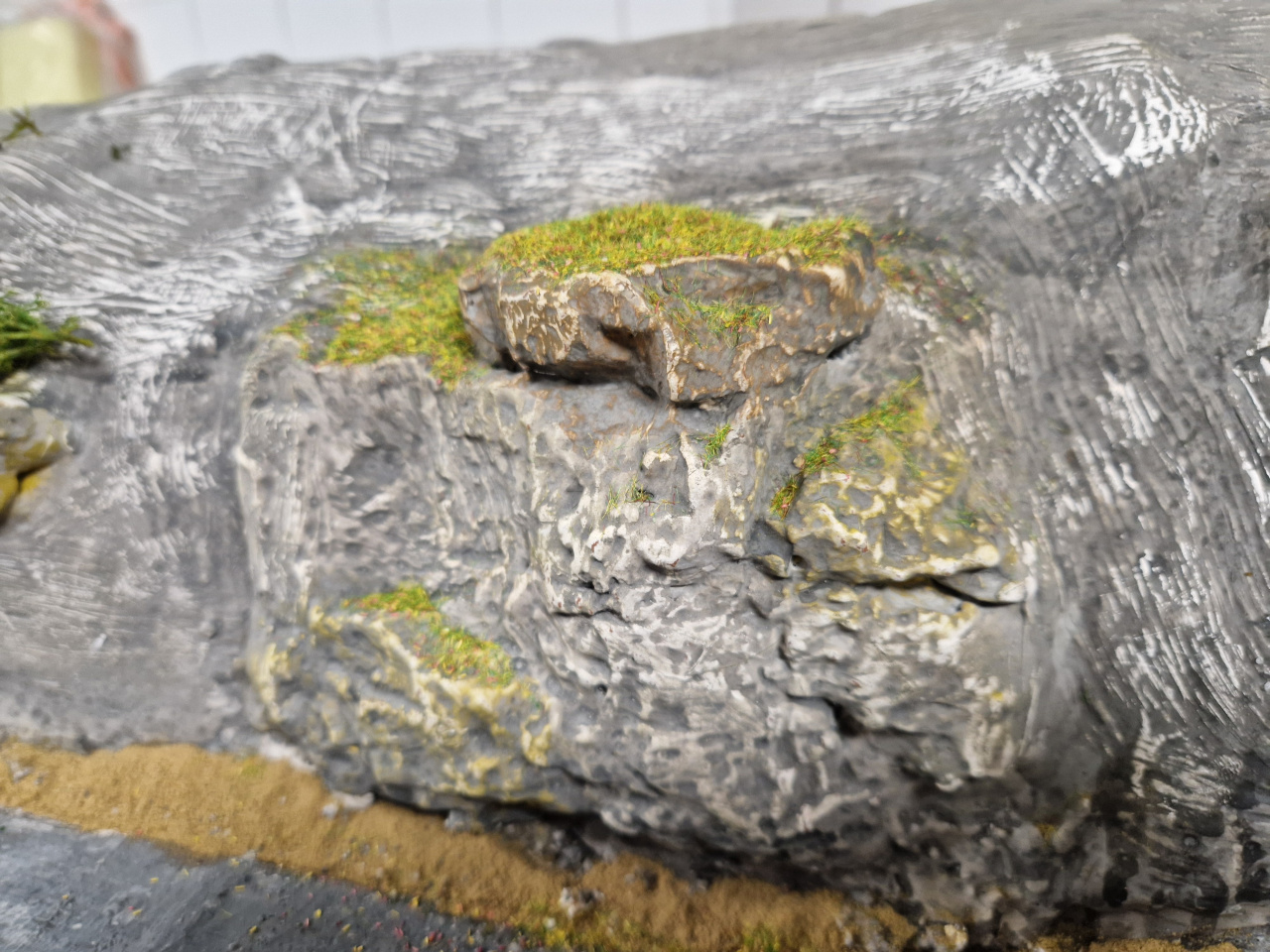

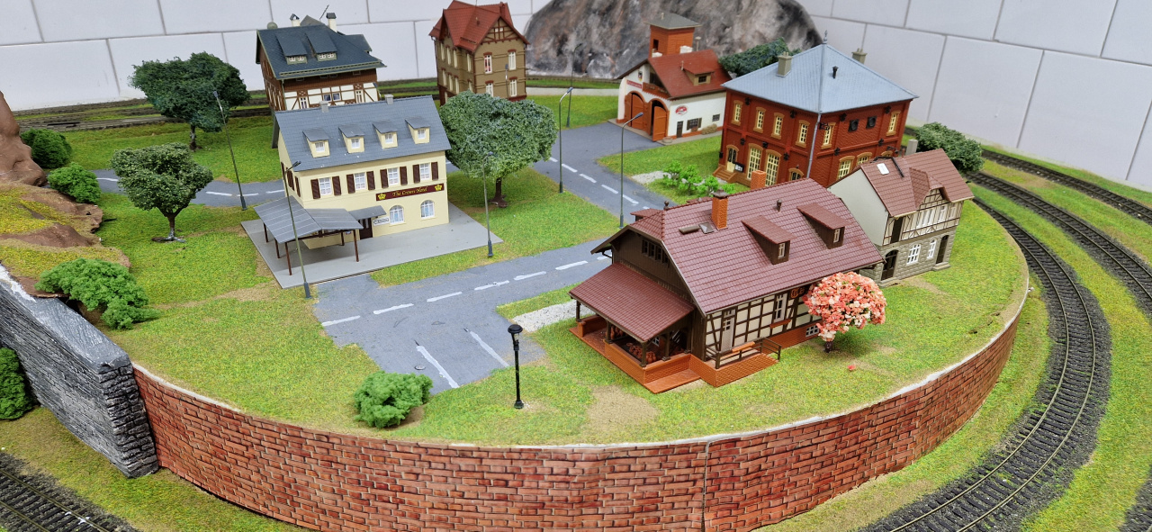

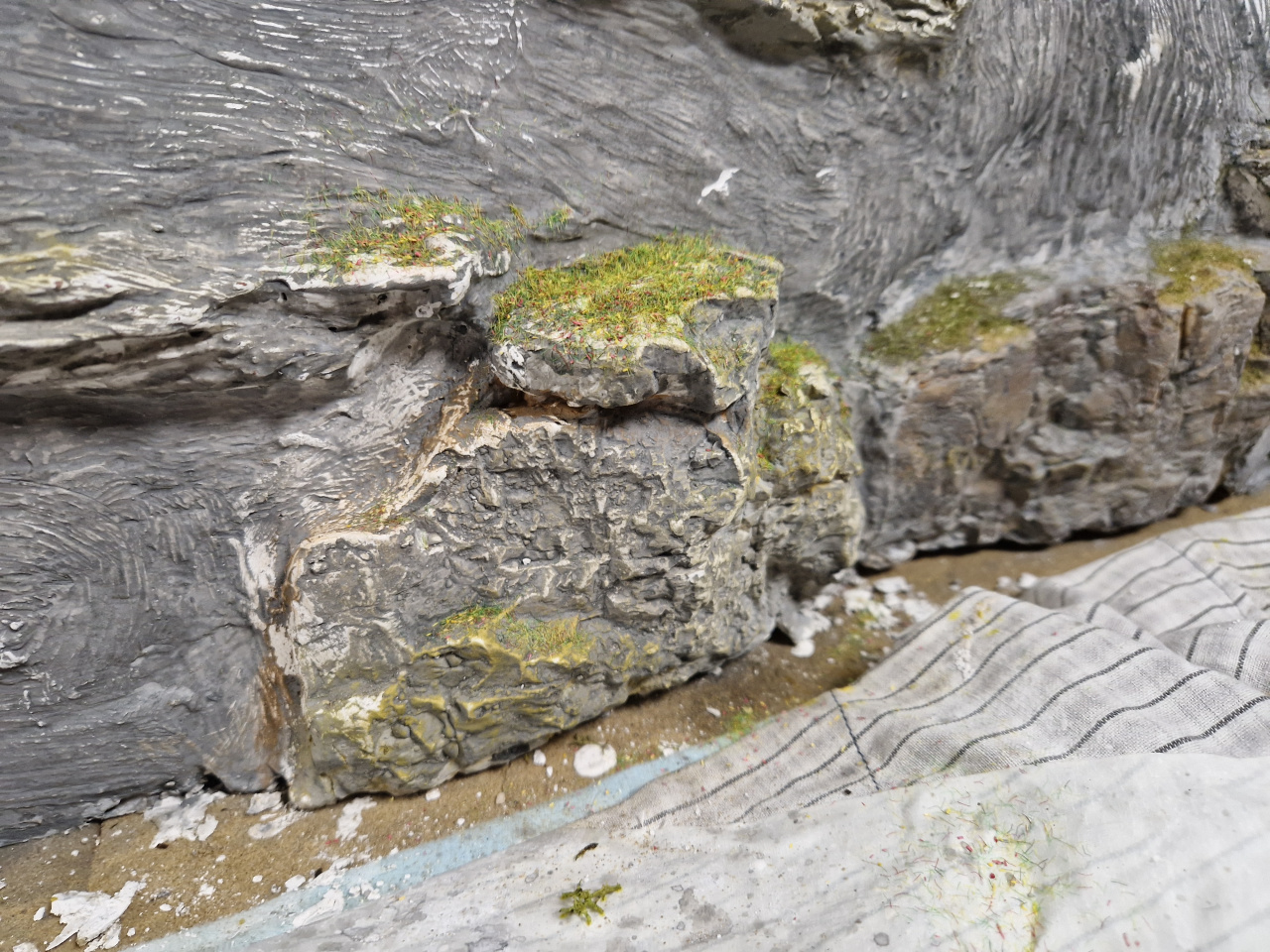

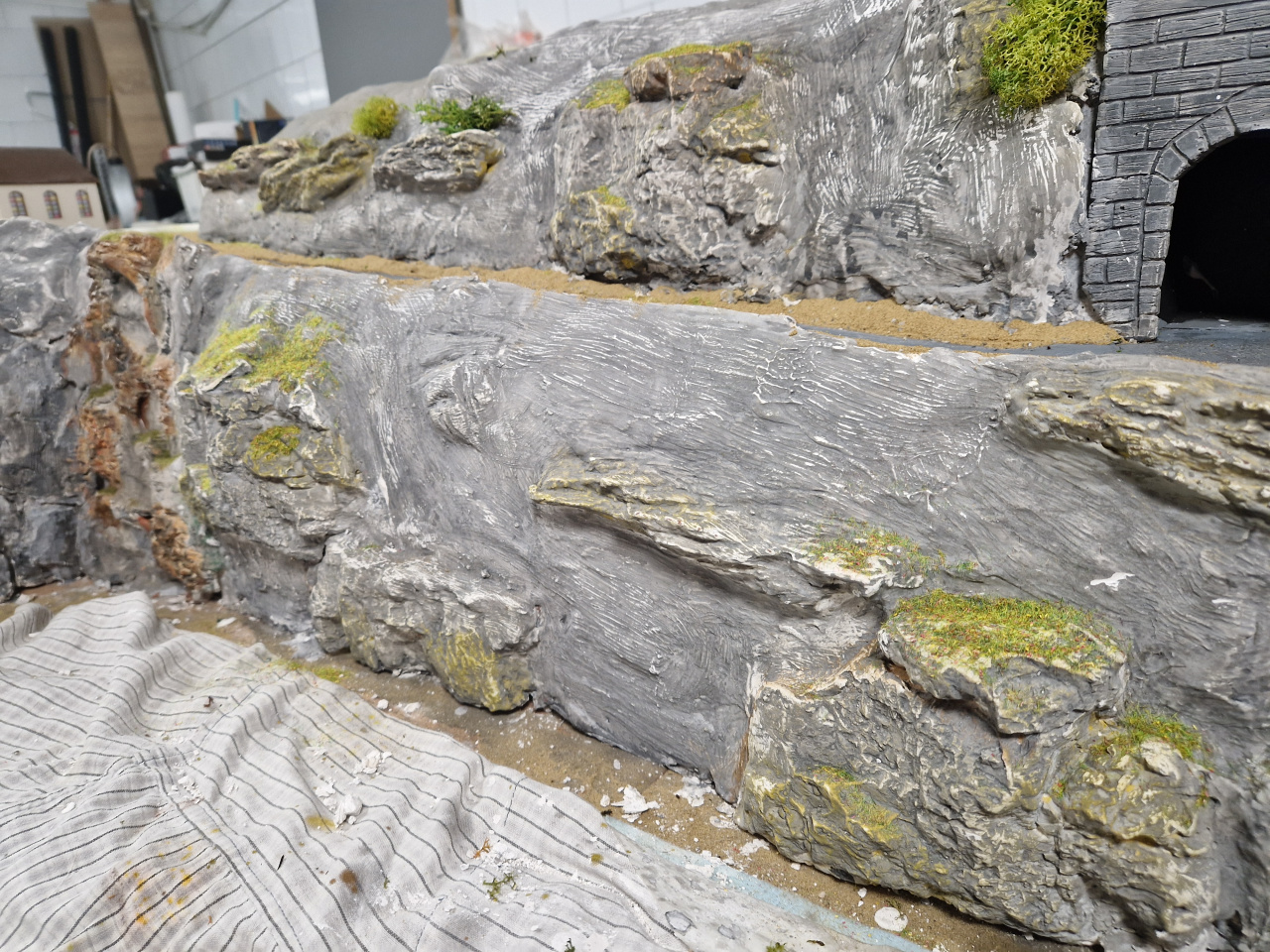

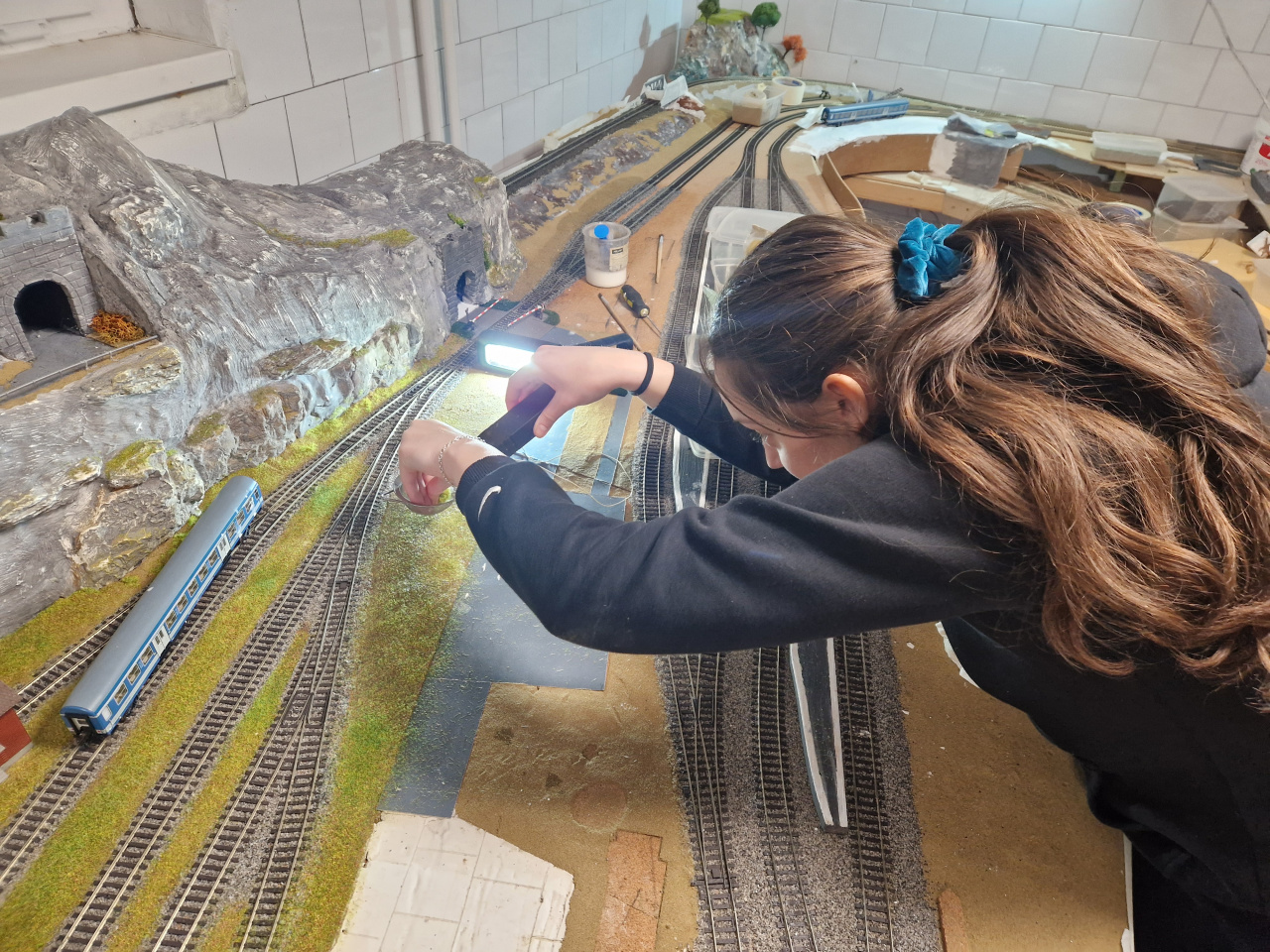

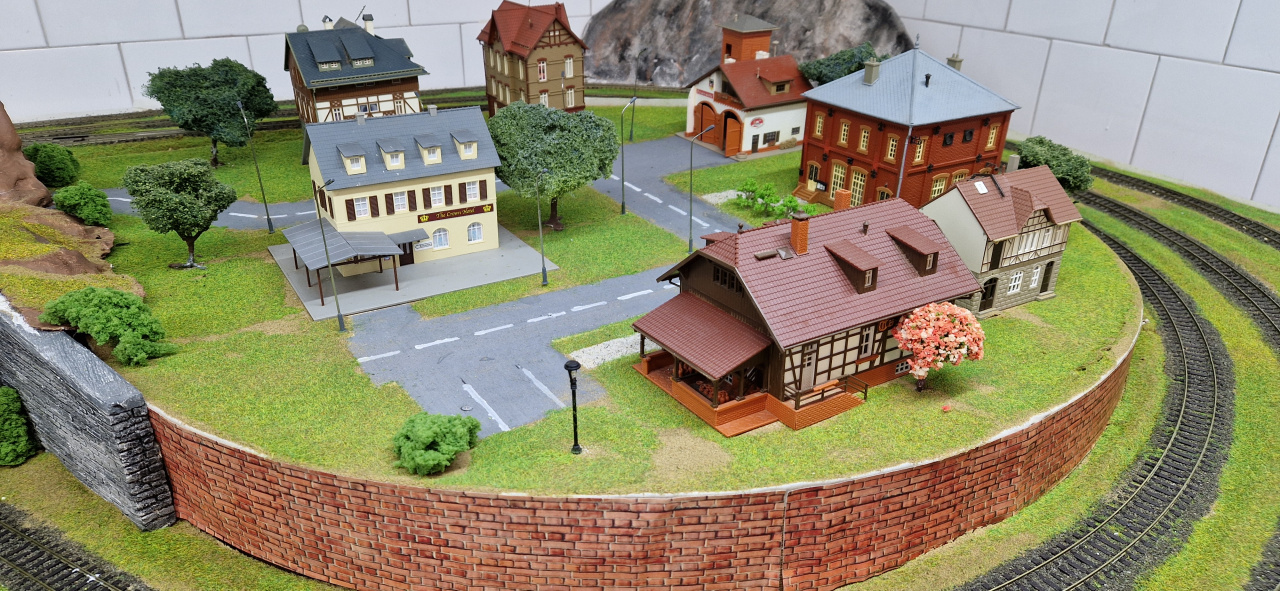

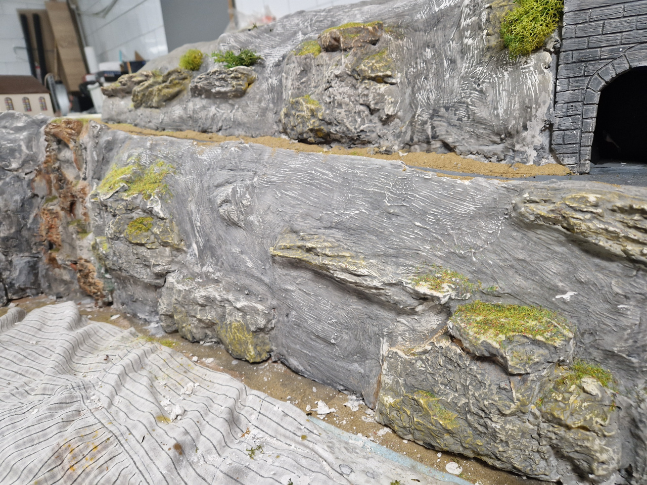

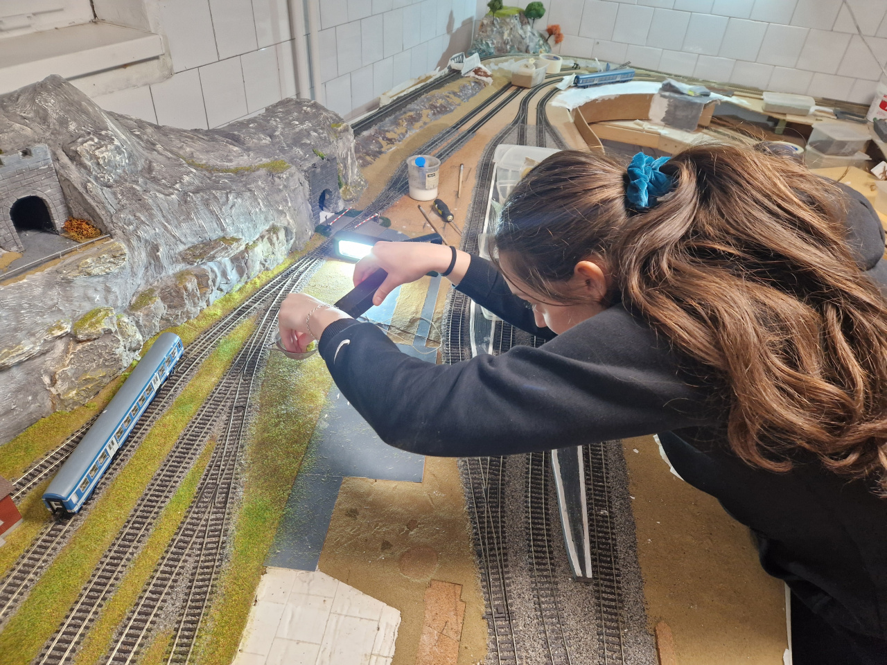

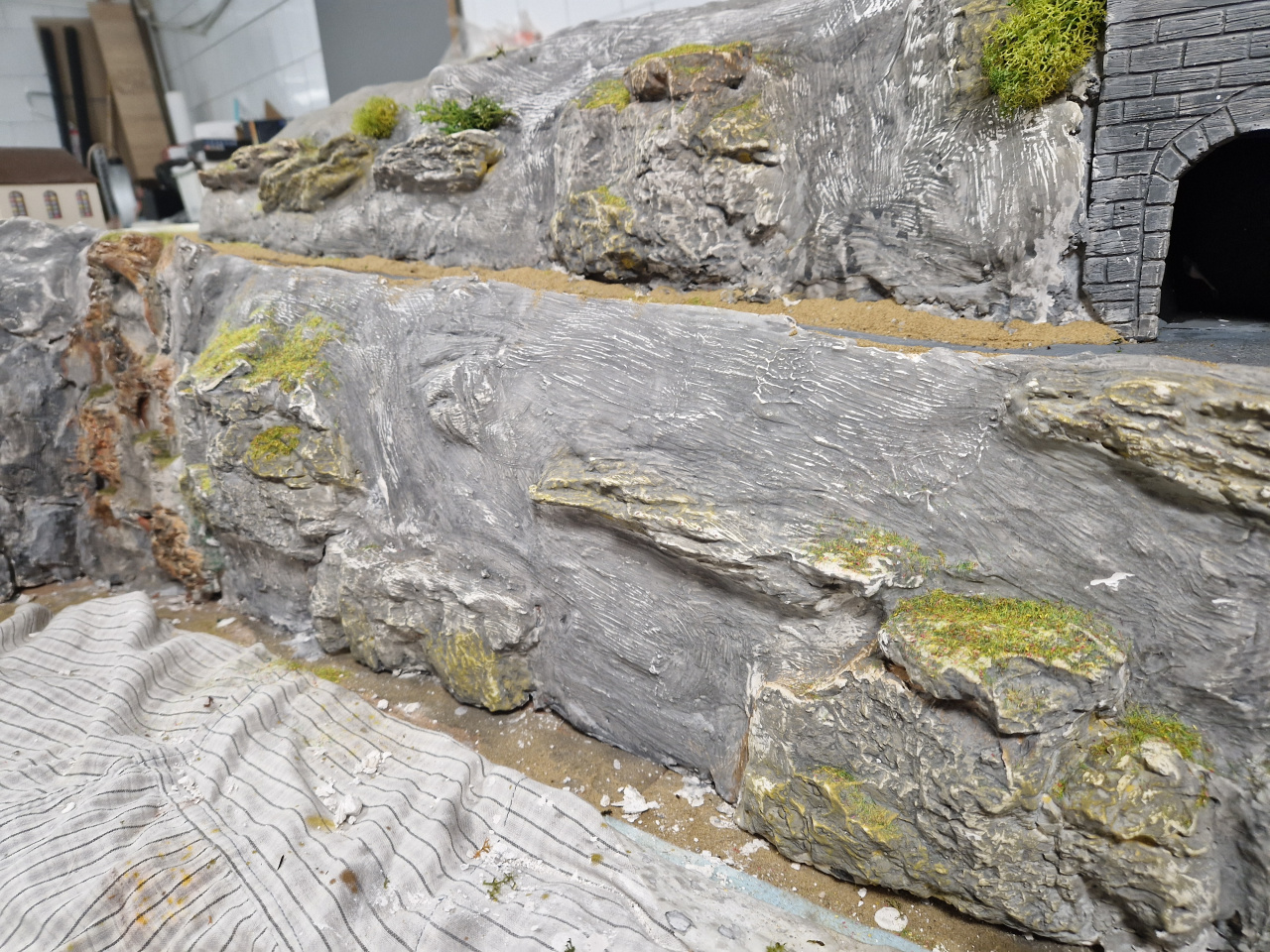

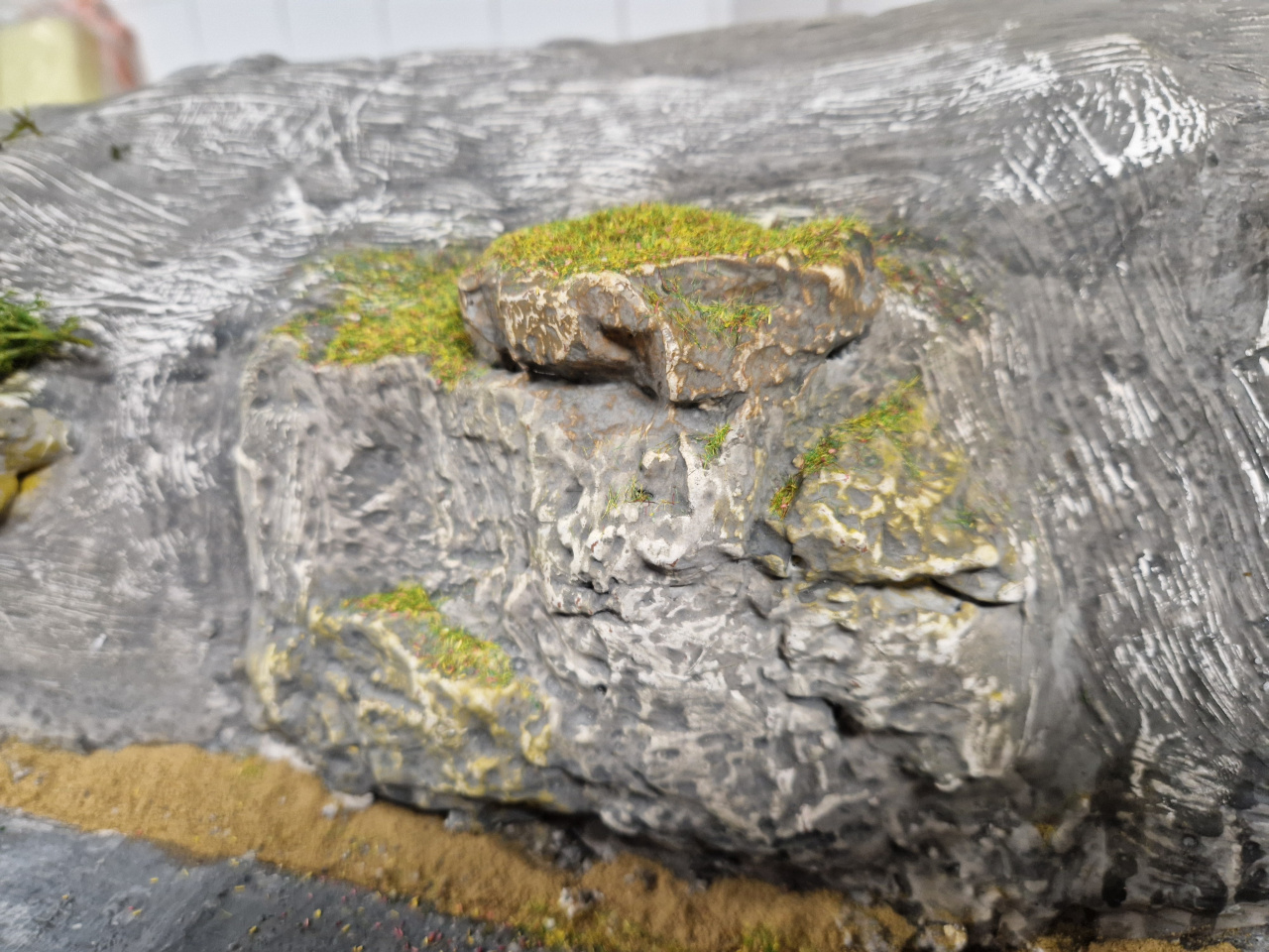

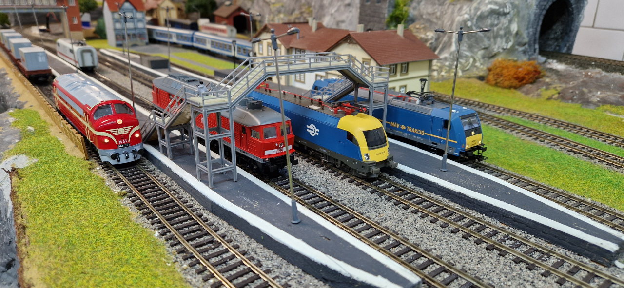

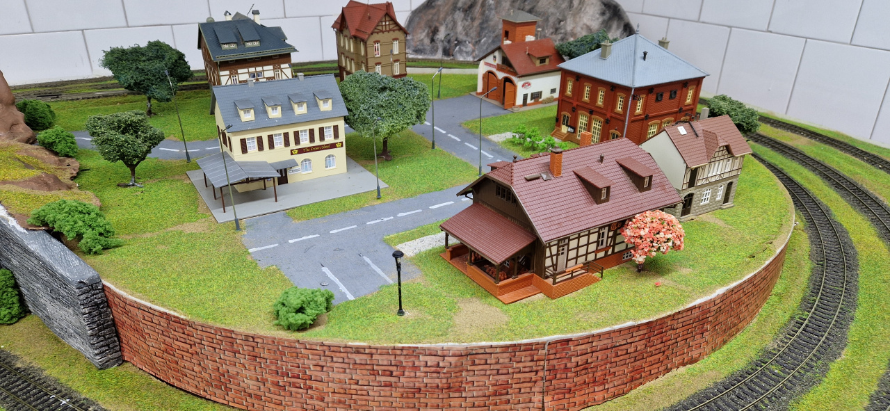

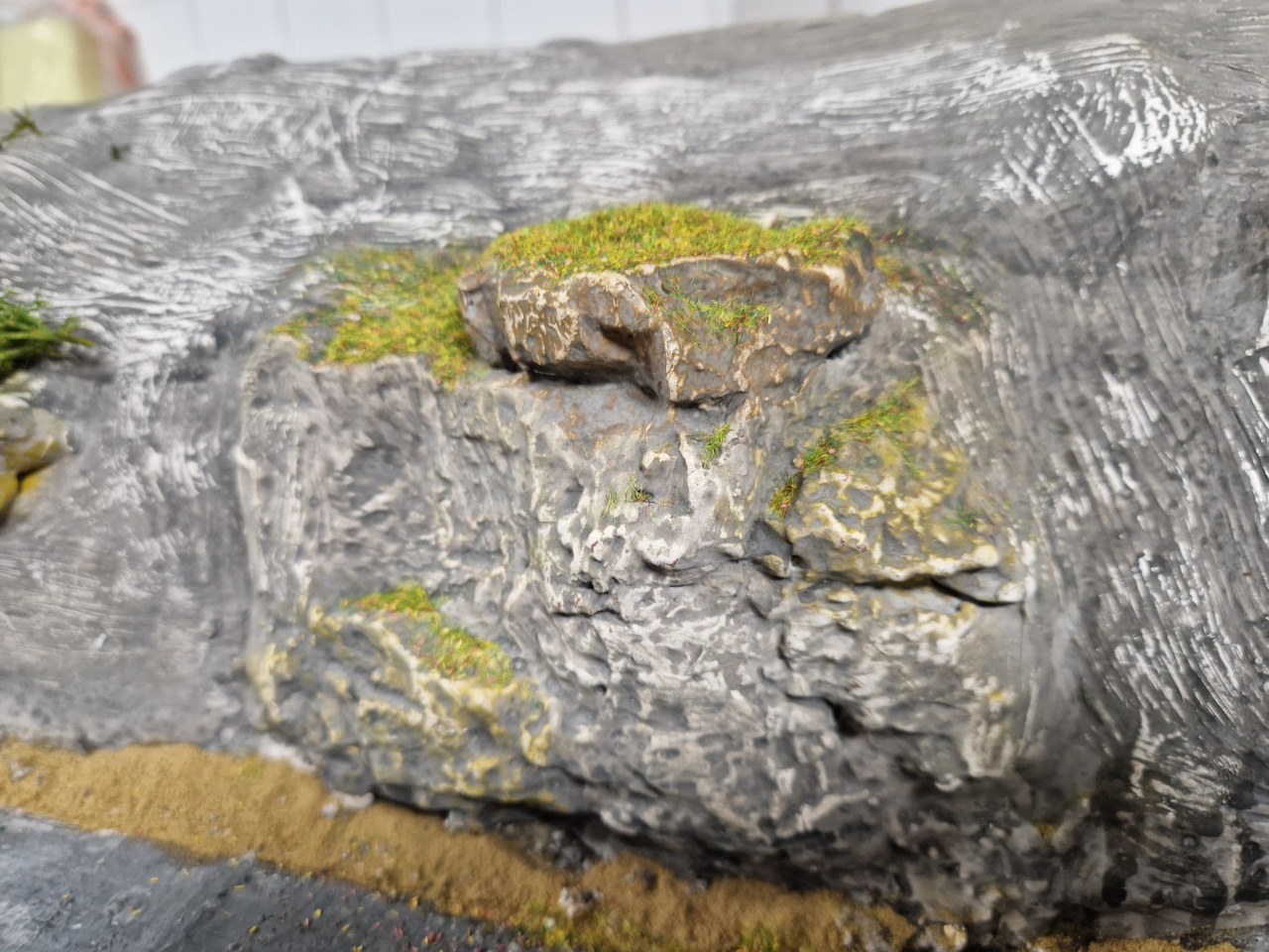

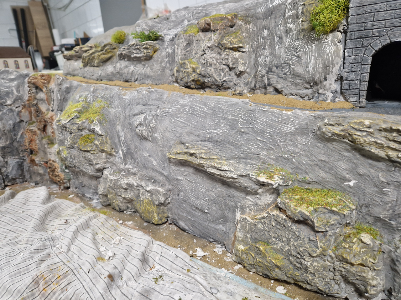

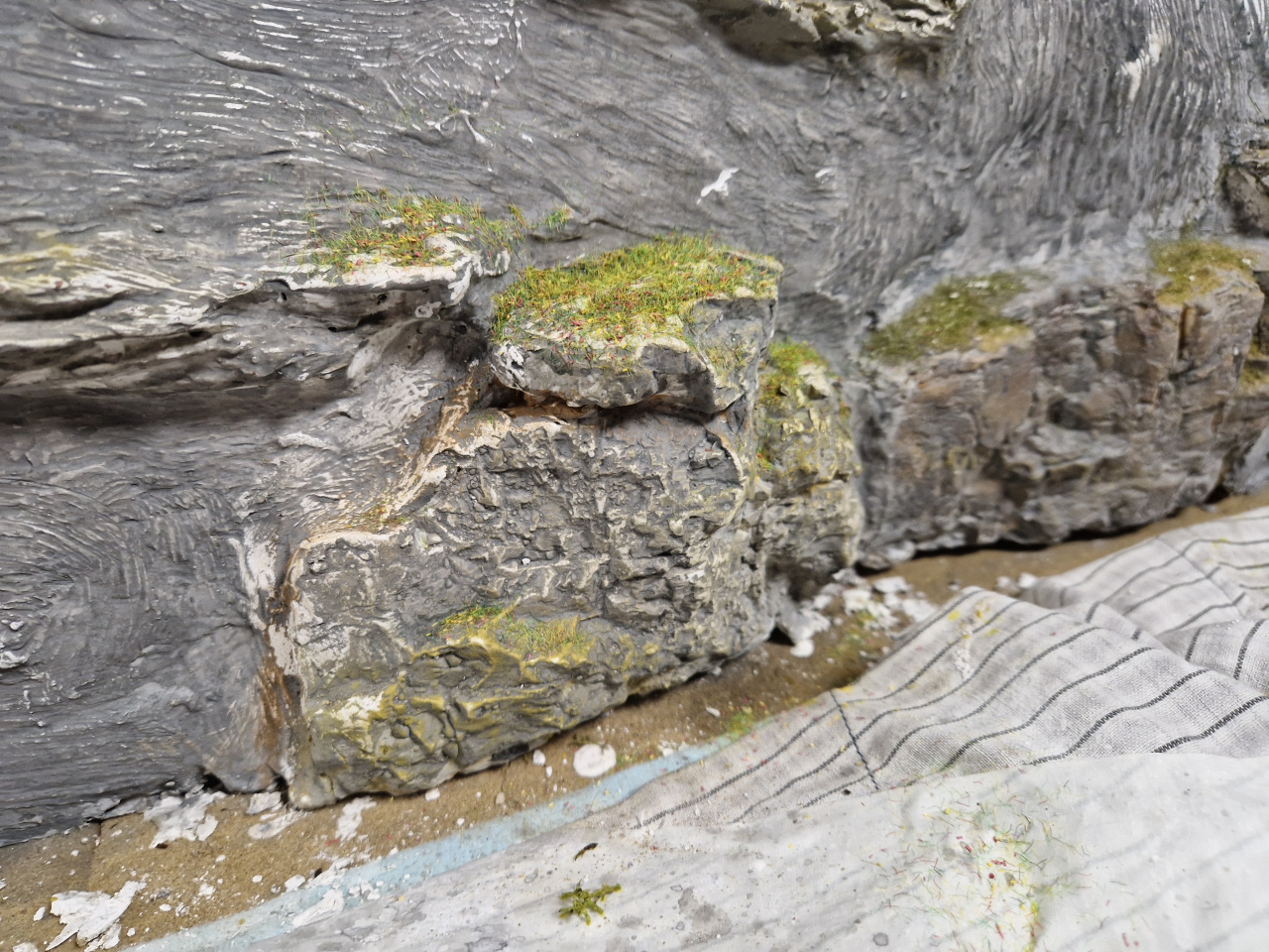

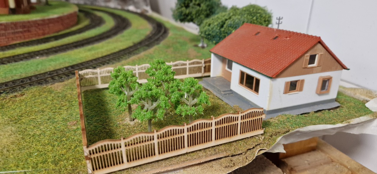

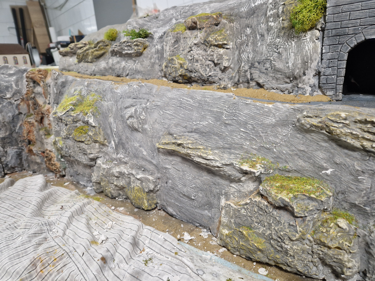

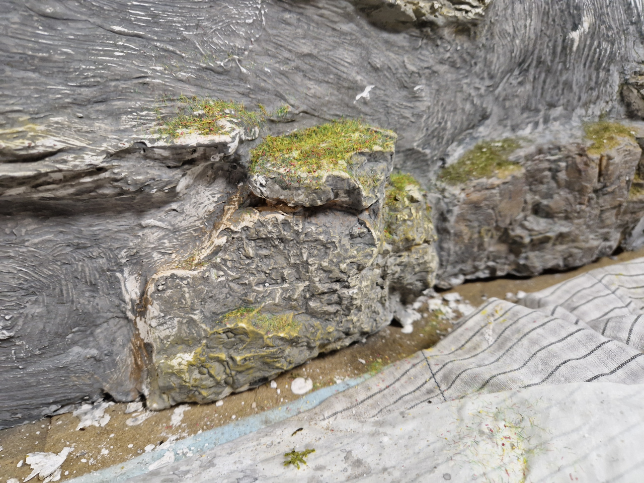

(#71146) gigantati hozzászólása Válasz • Jan 20, 2025

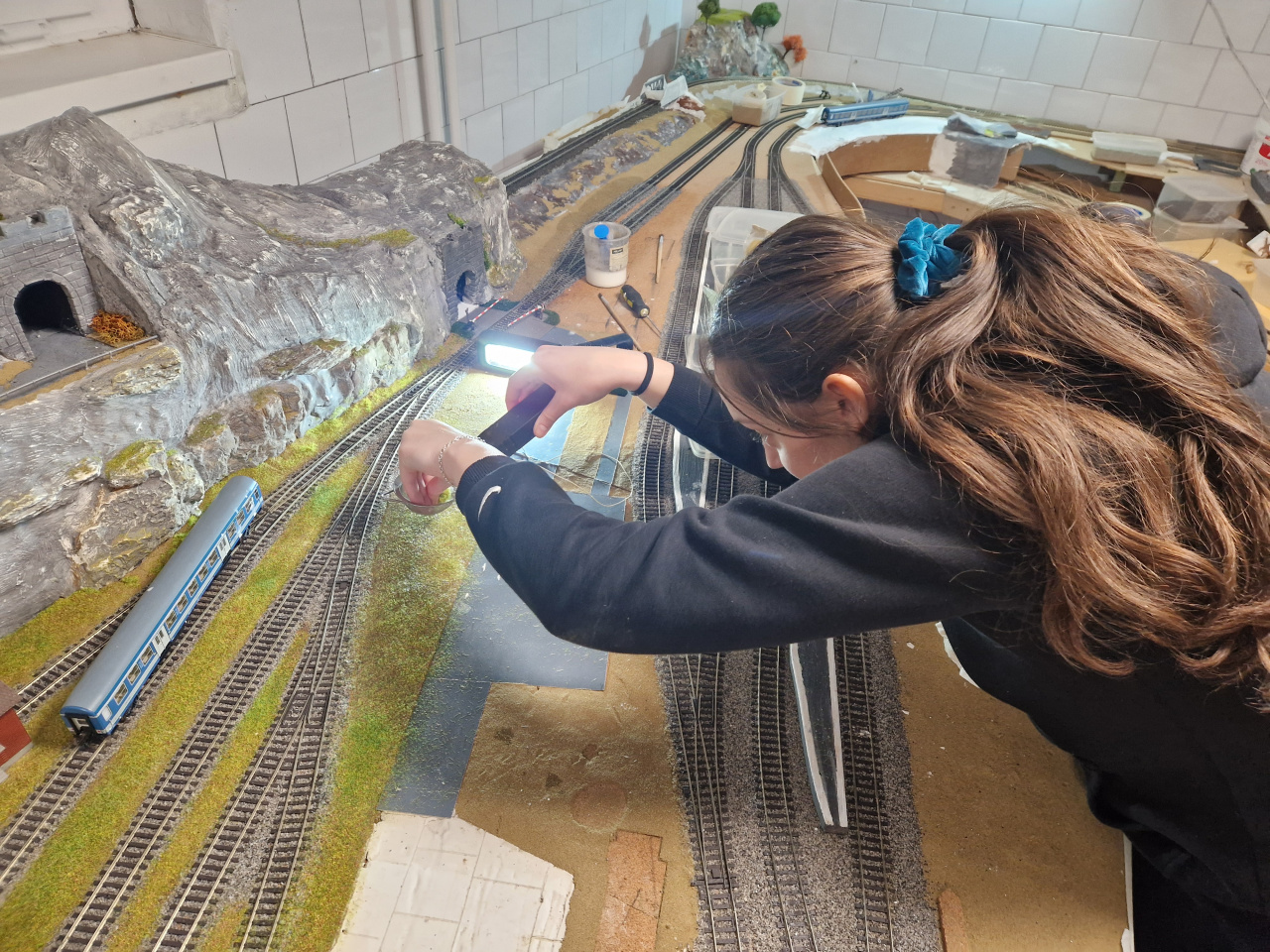

Végre összeállt az asztal. A terepépítés az egyik felén már majdnem befejeződött. A sziklás részt kb 3x kellett újrafesteni mire ezt elértem.
(#71147) gigantati hozzászólása Válasz • Jan 20, 2025

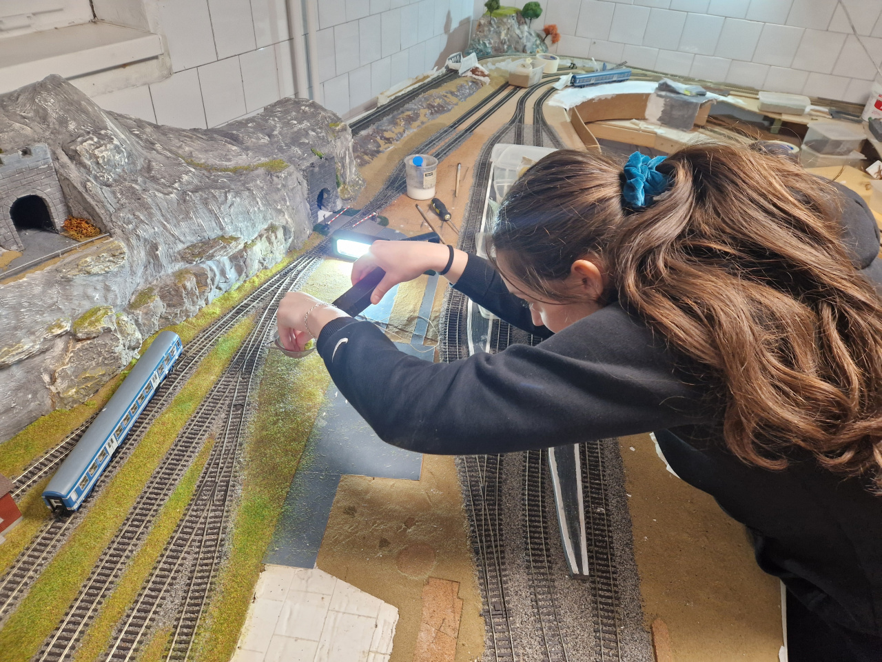

így néz ki, amikor a lányommal "füvezünk"
(#71148) gigantati hozzászólása Válasz • Jan 20, 2025
Az első bejáratások,
1 rész
2 rész
(#71151) etwg válasza gigantati hozzászólására (#71148) Válasz • Jan 20, 2025
Jól néz ki.

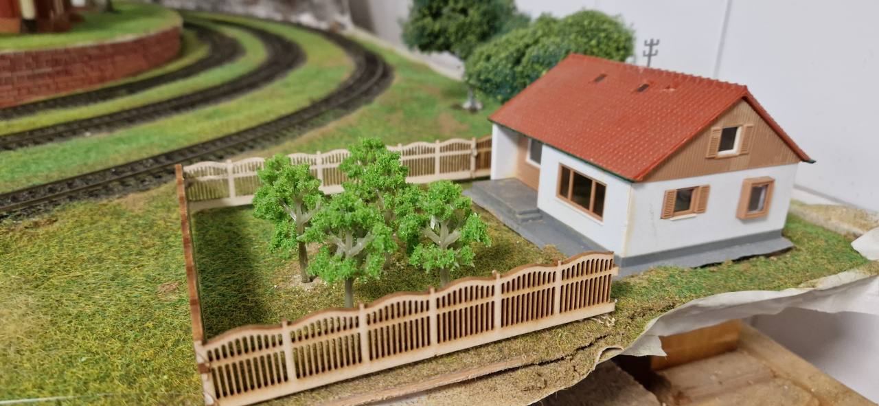

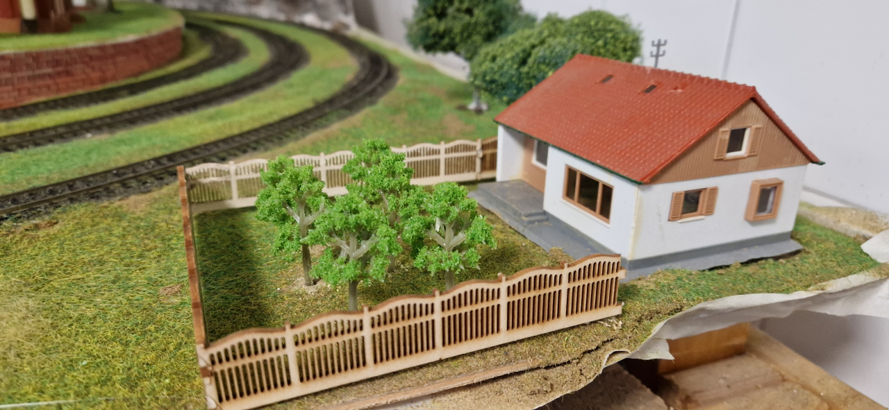

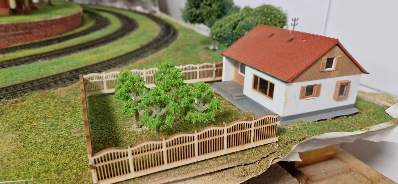

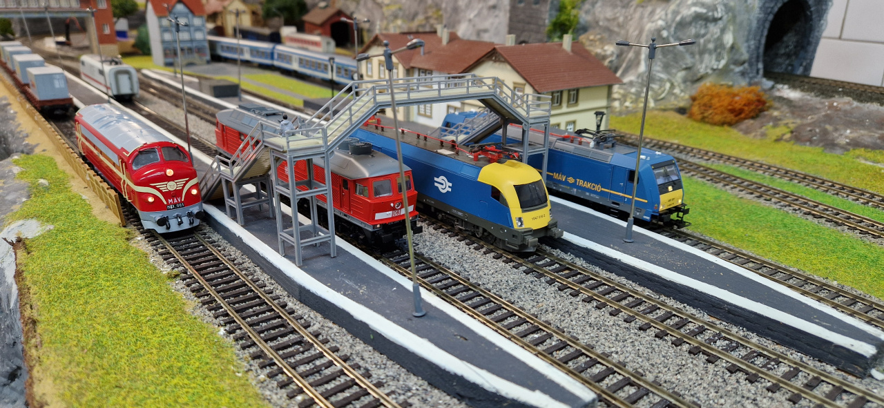

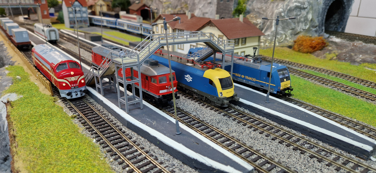

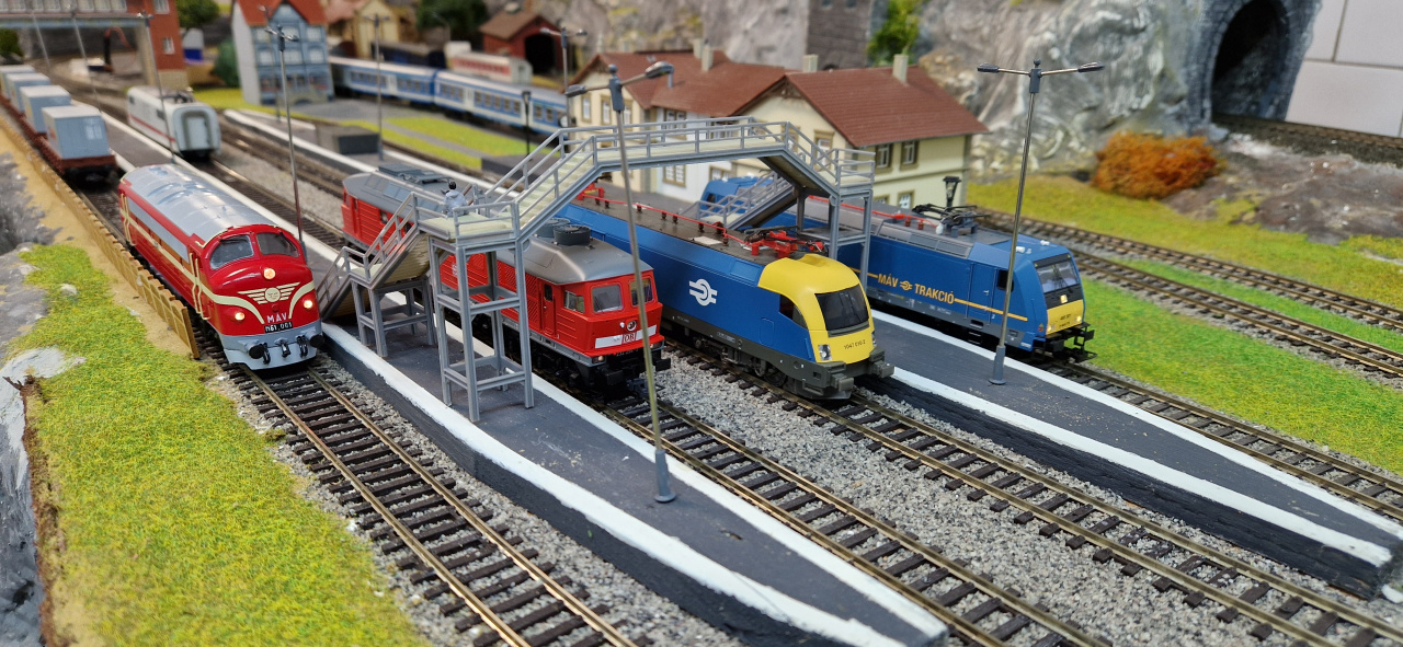

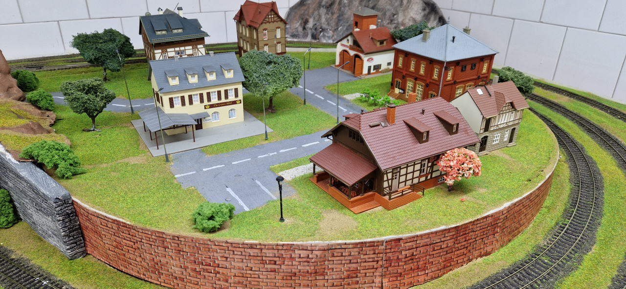

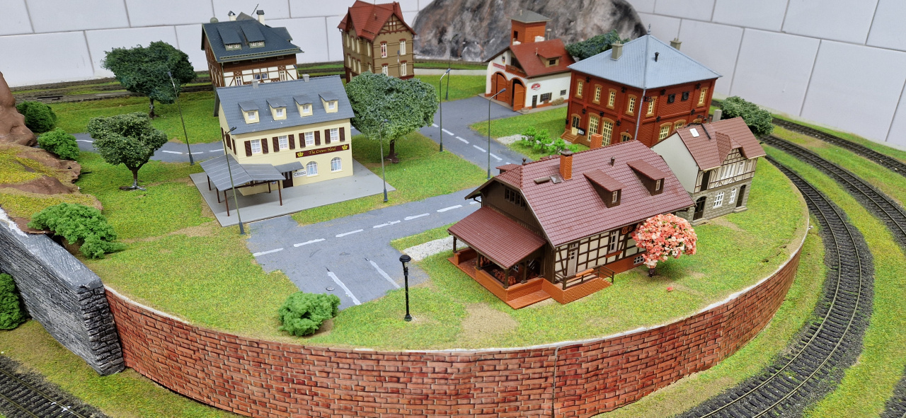

(#71417) gigantati hozzászólása Válasz • Márc 25, 2025
A legfrisebb képek a kb 90%-os készültségű asztalról.
A bejáratás fázisában. Még egy kis erdősítés, közvilágítás bekötése van hátra.
(#71418) gigantati hozzászólása Válasz • Márc 25, 2025
(#71421) klimas válasza gigantati hozzászólására (#71420) Válasz • Márc 26, 2025
Húúú de irigy vagyok
Te már itt tartasz! Gratulálok hozzá!
Az anyák 10-12-s-ek? )))
(#71423) Lazsi válasza gigantati hozzászólására (#71420) Válasz • Márc 26, 2025
Így már működött!
És tetszett!
(#71424) gigantati válasza klimas hozzászólására (#71421) Válasz • Márc 26, 2025
„Te már itt tartasz!”
Most néztem a régi képeket, pont 10 éve kezdtem el. Jó ebben 5 év kihagyás is volt házvásárlás miatt.

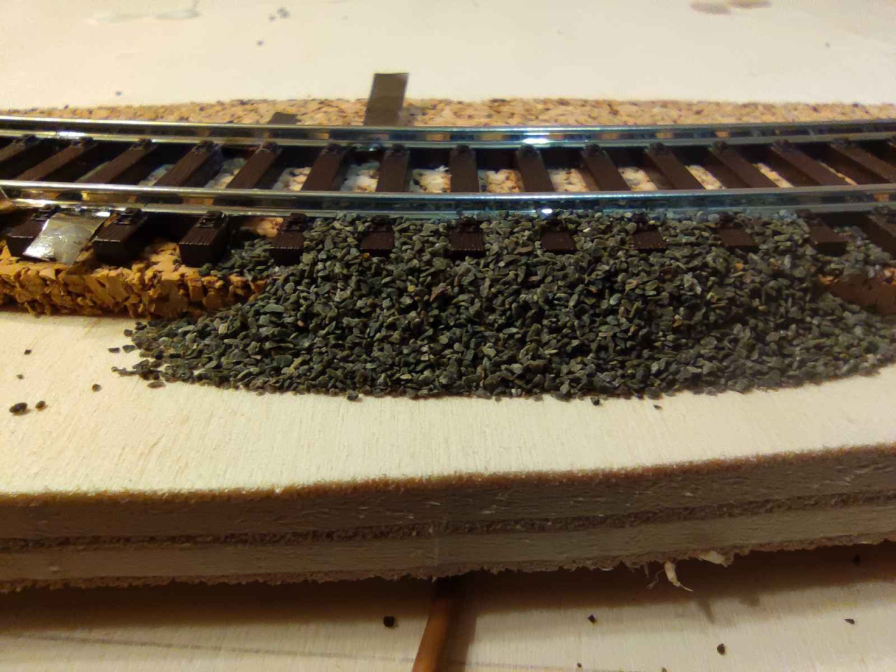

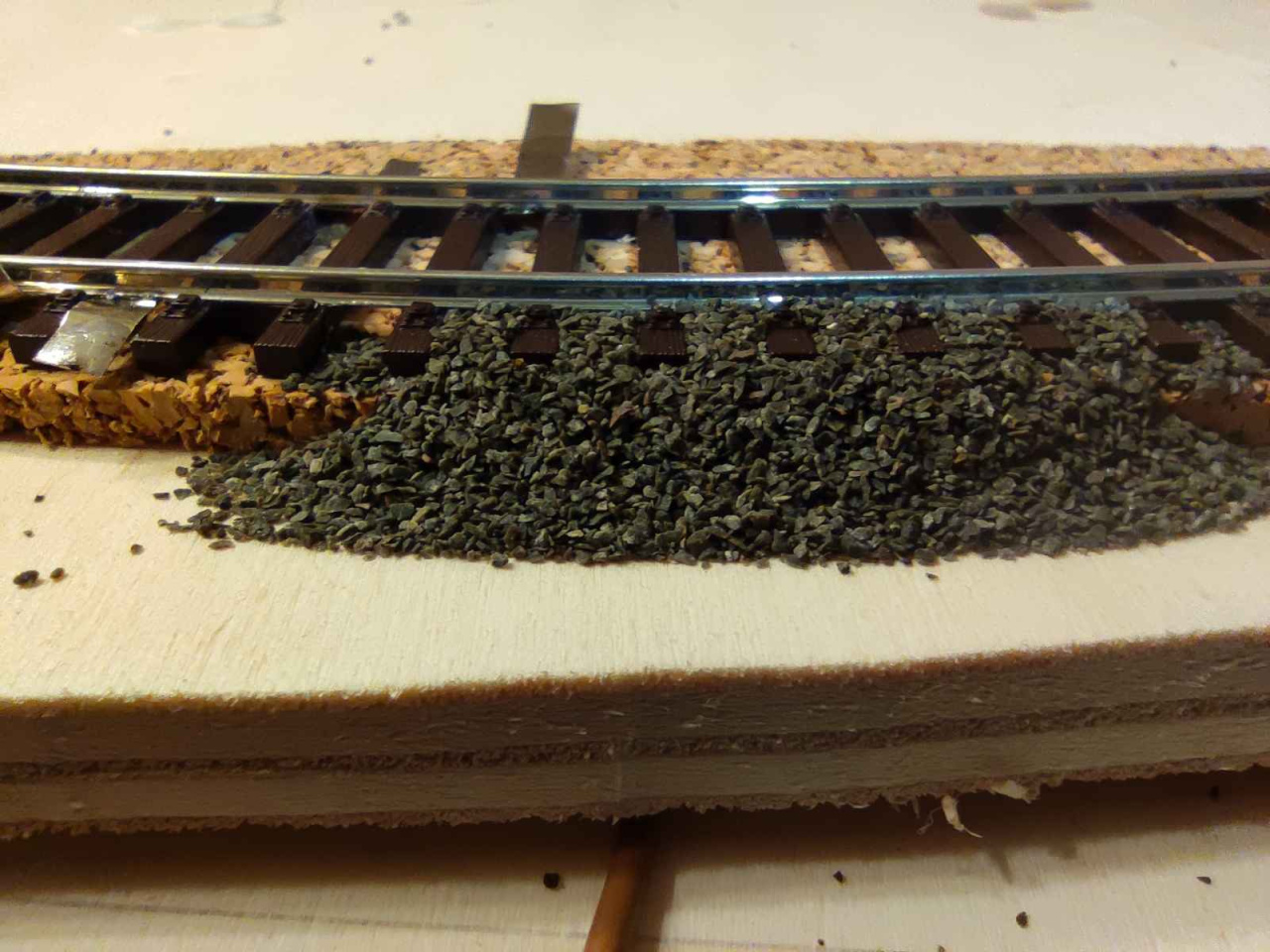

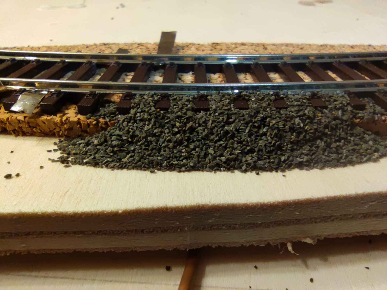

(#72481) EveRYy hozzászólása Válasz • Szept 4, 2025

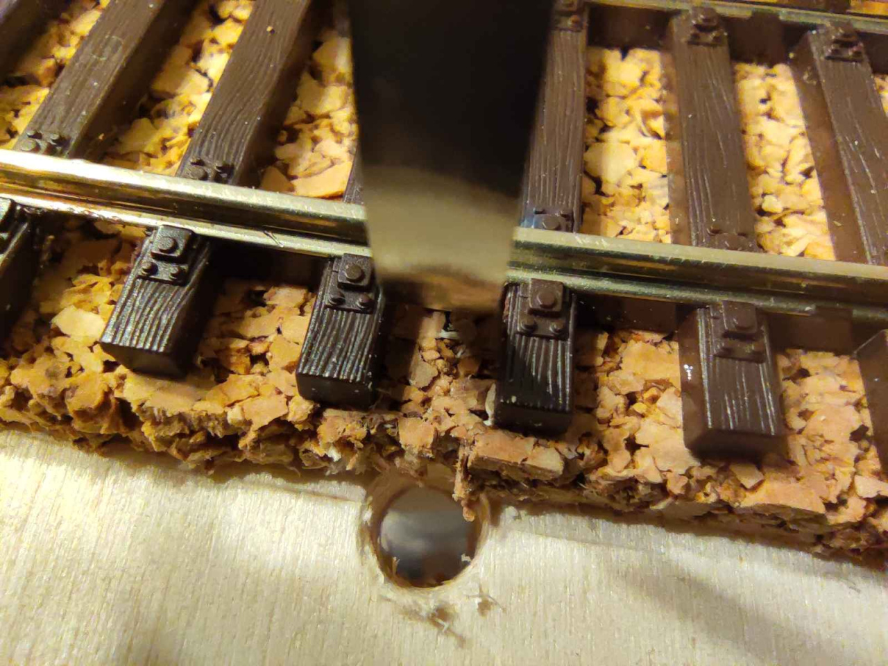

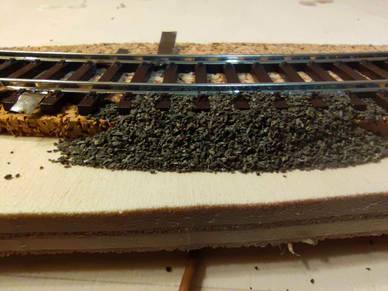

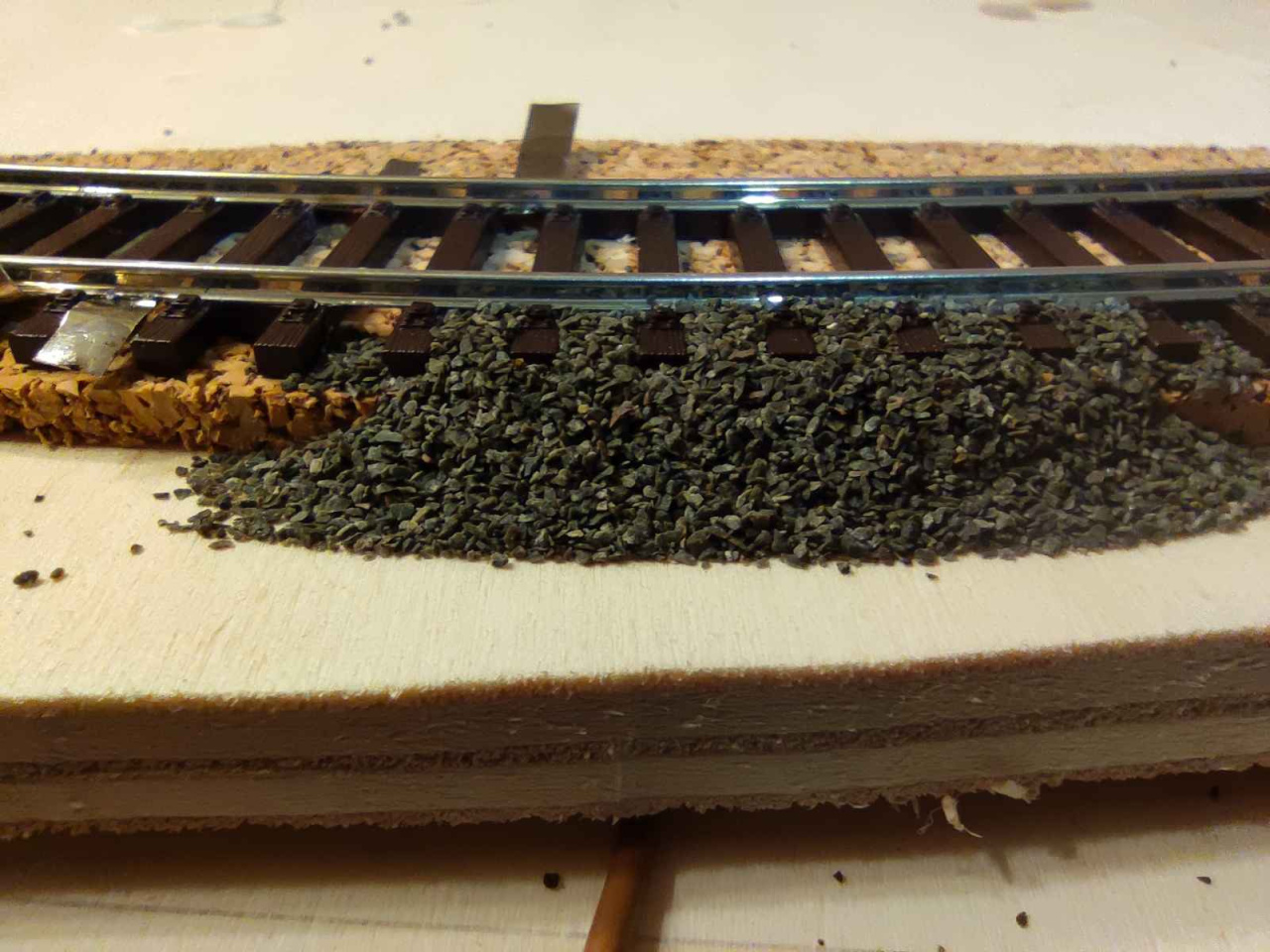

Hogyan szoktátok a parafát ragasztani? Nyárfa rétegelt lemez az asztal. Nincs lefestve mert nem tudom zsíros e a festék.
Az egész parafa lemezt telibe szoktátok bekenni (spakli vagy ecset)? És utána pl. könyvekkel súlyozzátok le? A sín lefektetés előtt a váltoknál a szervó 0.8-as pálcáknak ha fúrom a lukakat nem szaggatja szét a parafát a fúrószár? És miután megszáradt a talpfák alját bekenitek ragasztóval és súlyozzátok, vagy hogy?
Tudom túl sokat kérdezek, bocs, de nem használtam még parafát és nem is ragasztottam le.
Előre is köszi a segítséget!
(#72483) csíkosháTTú válasza EveRYy hozzászólására (#72481) Válasz • Szept 4, 2025
Átmész
ide
és visszalapozol, képekkel illusztrálva találsz egy bemutatót egy H0 asztal építéséről.
„Az egész parafa lemezt telibe szoktátok bekenni (spakli vagy ecset)? És utána pl. könyvekkel súlyozzátok le?”
Igen, pontosan. De spakli helyett inkább ecset.
„A sín lefektetés előtt a váltoknál a szervó 0.8-as pálcáknak ha fúrom a lukakat nem szaggatja szét a parafát a fúrószár?”
Nem, ha megfelelően éles fúrószárat használsz, és nem erőlteted a fúrást, hanem hagyod, hogy a fúró magától dolgozzon.
„És miután megszáradt a talpfák alját bekenitek ragasztóval és súlyozzátok, vagy hogy?”
Nem. A síneket mi lefektettük a leragasztott parafára, és gombostűkkel rögzítettük. Utána az ágyazatot készítettük el, majd a szokásos módon ragasztottuk le: vízzel lespricceltük, majd higított faragasztóval (benne egy-két csepp mosogatószer, vagy folyékony szappan) becsepegtettük. Egy nap száradás után a gombostűket ki lehet szedni, a vágányzat stabilan a helyén van. Szükség esetén vizes szivaccsal benedvesítve az ágyazatot, a síneket roncsolás nélkül fel lehet szedni. Sajnos visszarakás után az ágyazatot újra el kell készíteni, de így nem roncsolódik, sérül a talpfarács.
Paksinuti féle, valódi bazalt ágyazatanyagot használtunk, ezzel könnyű dolgozni.

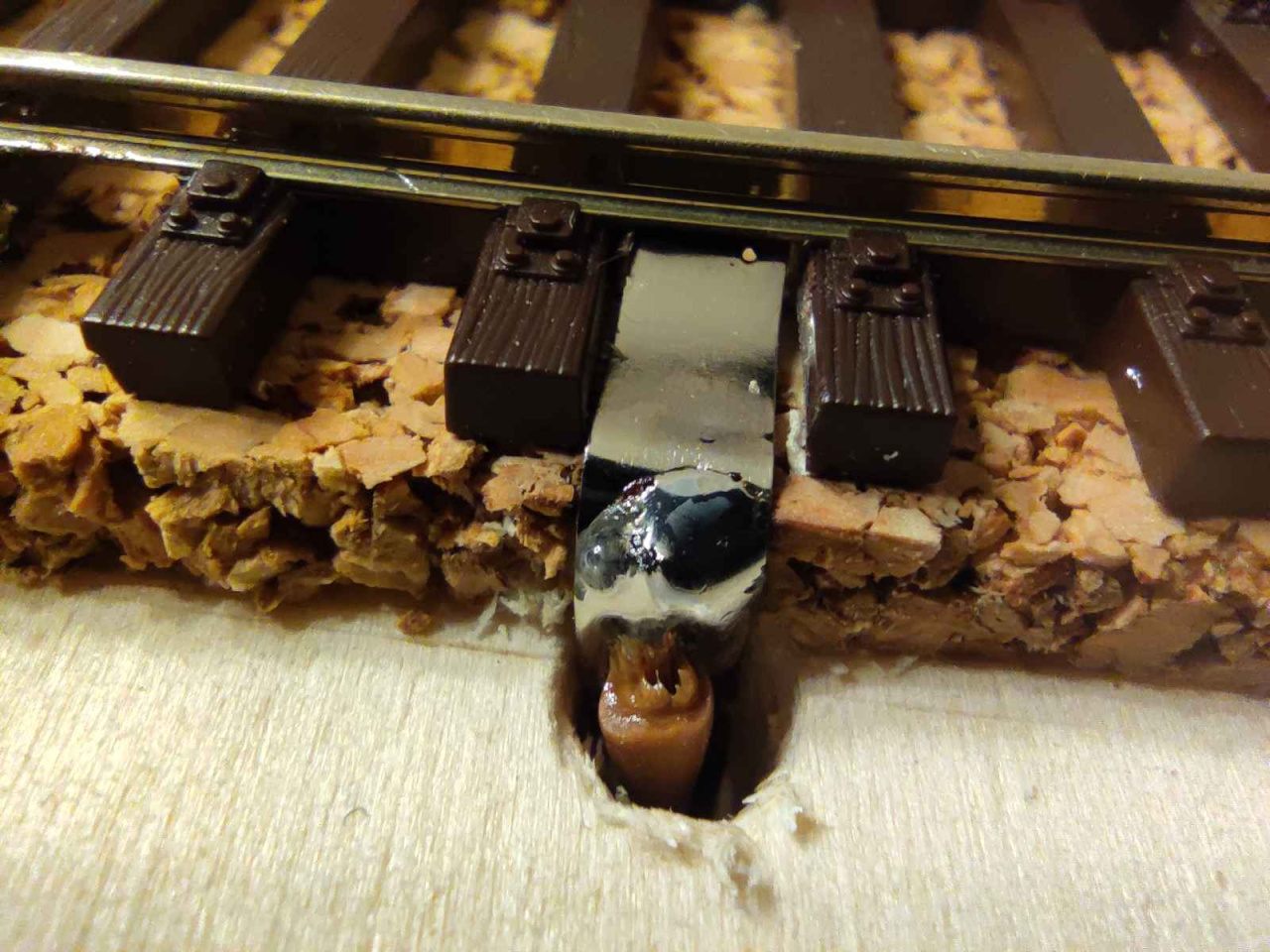

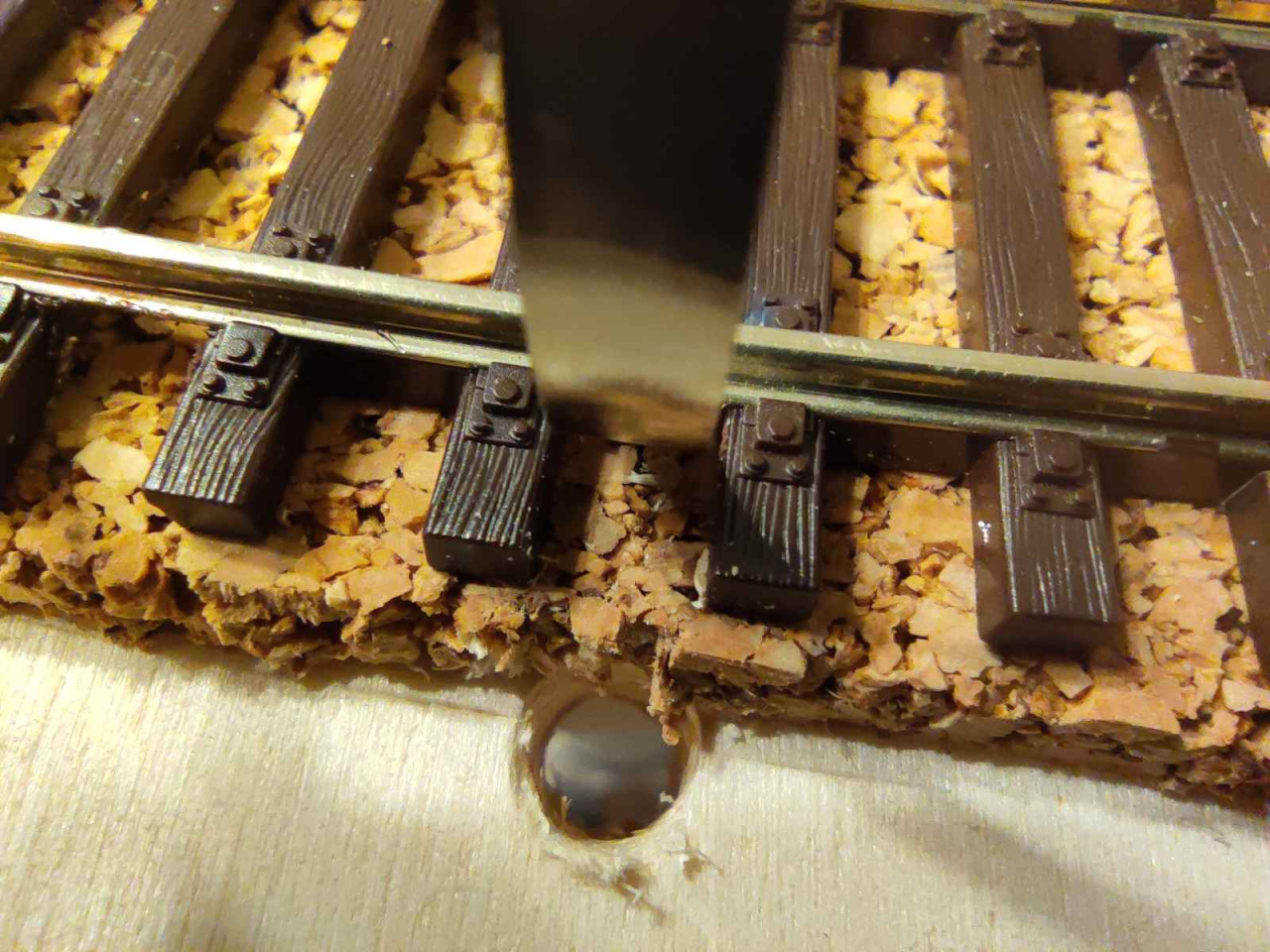

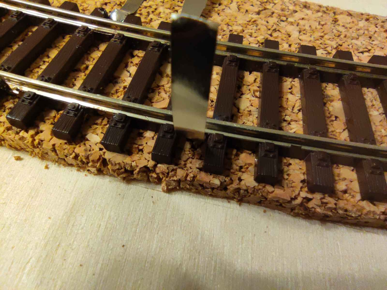

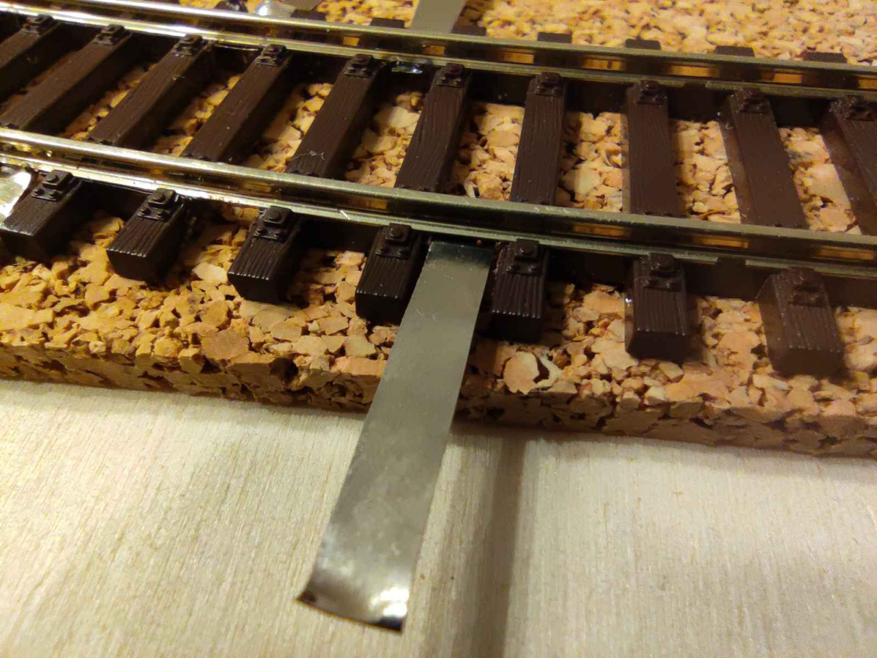

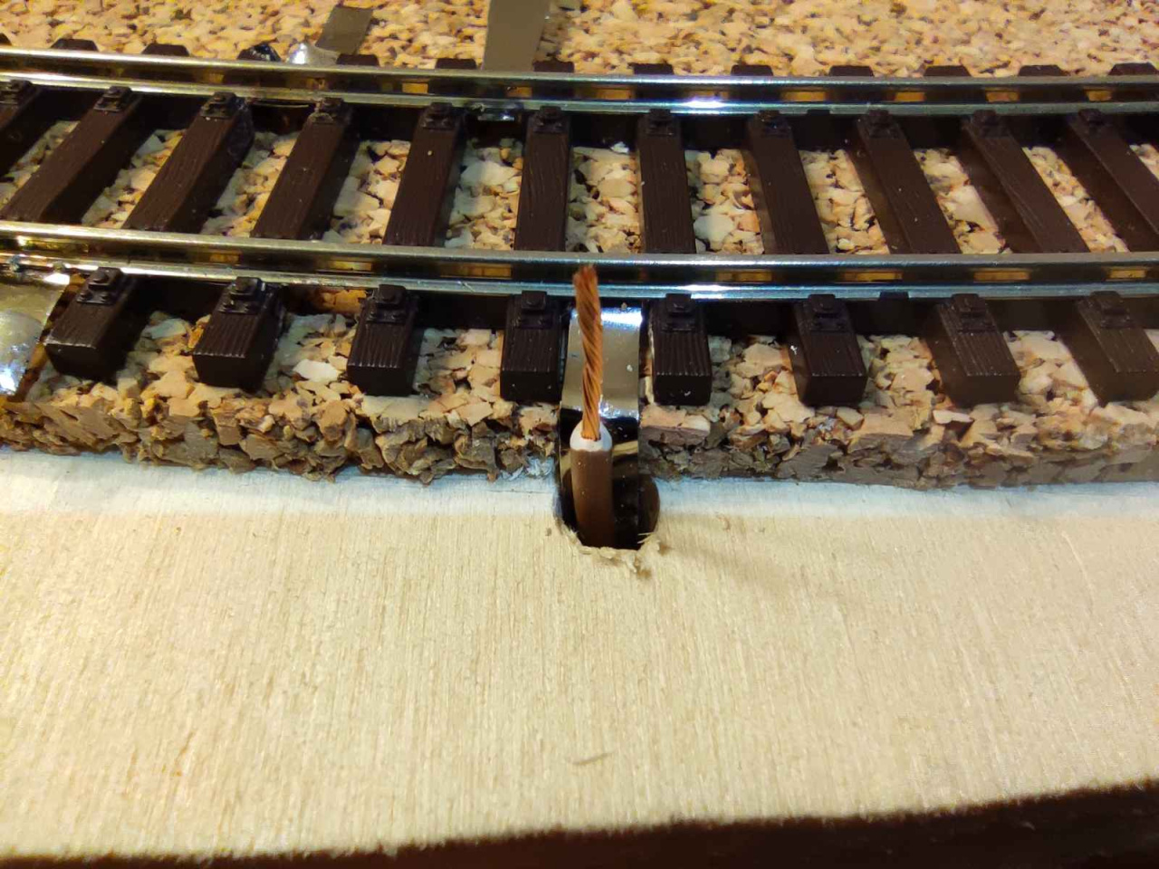

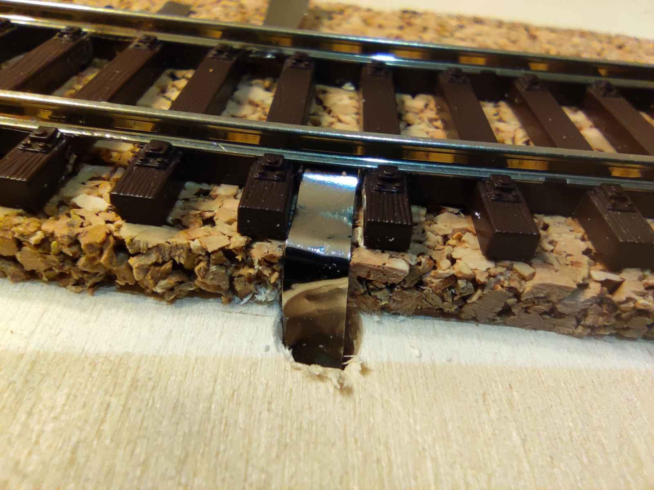

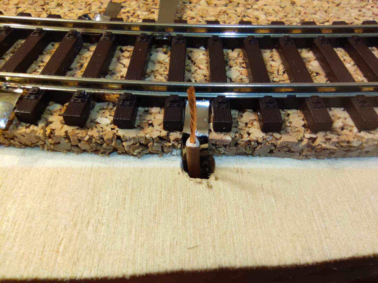

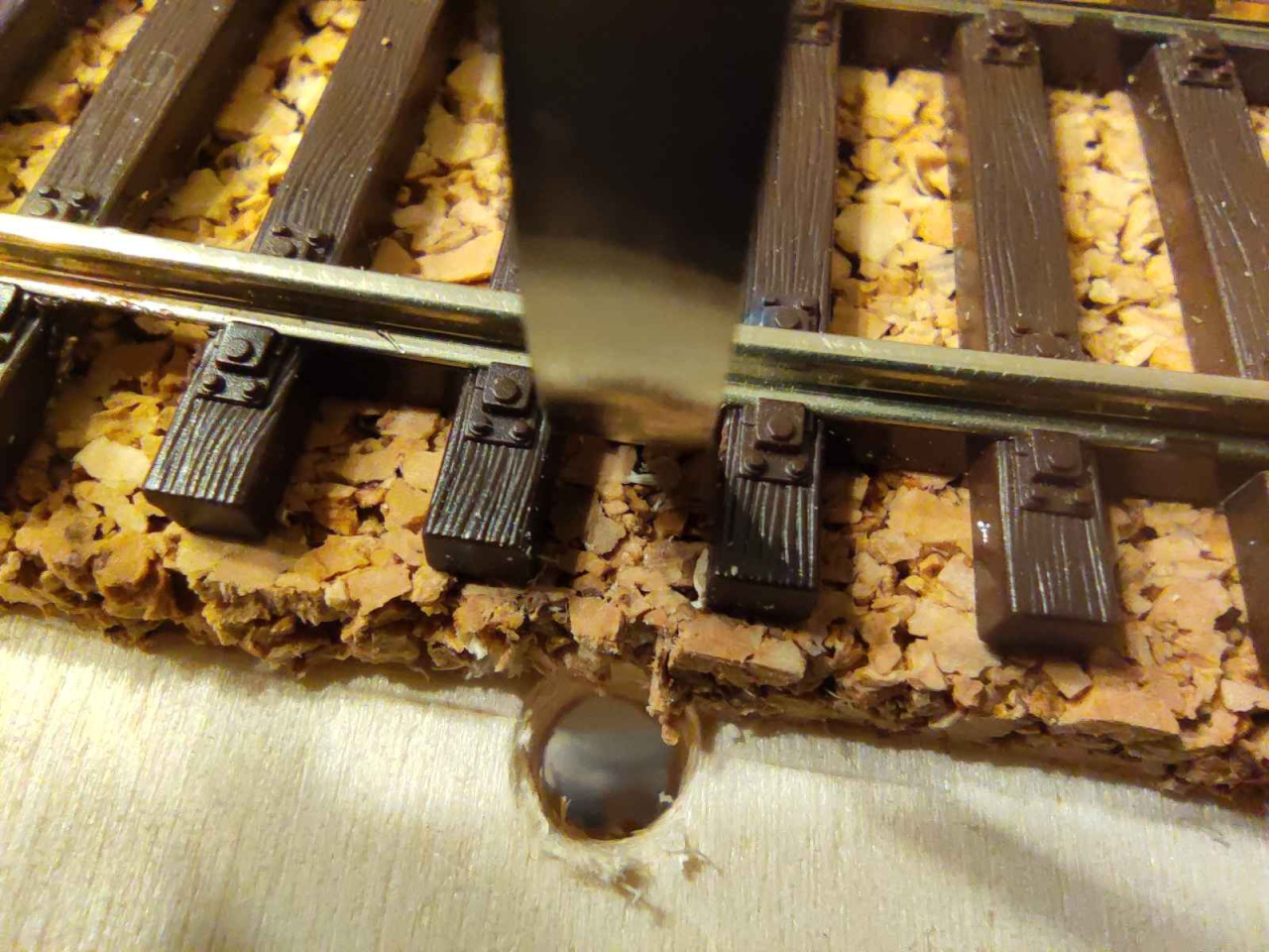

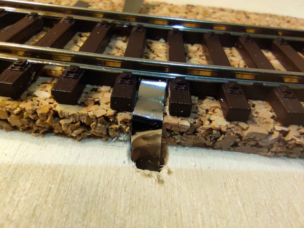

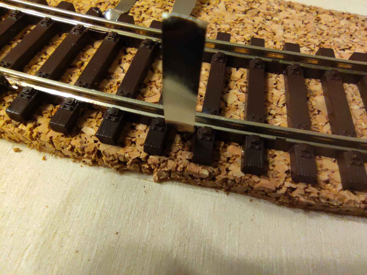

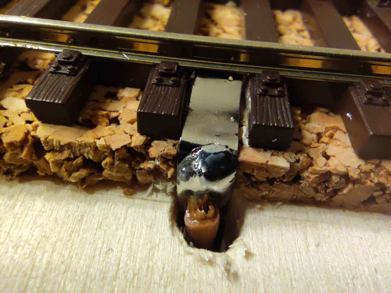

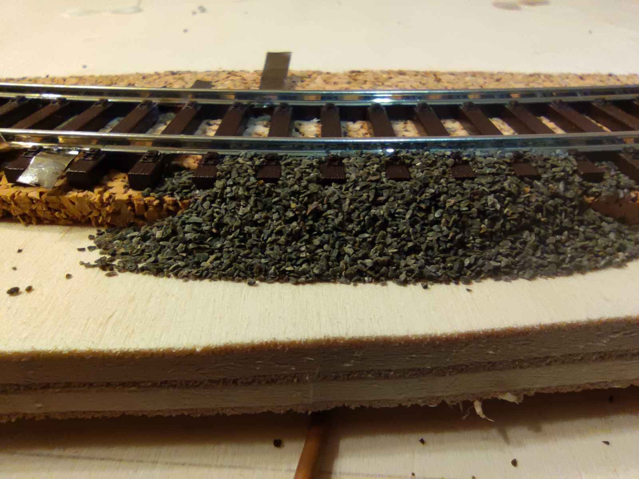

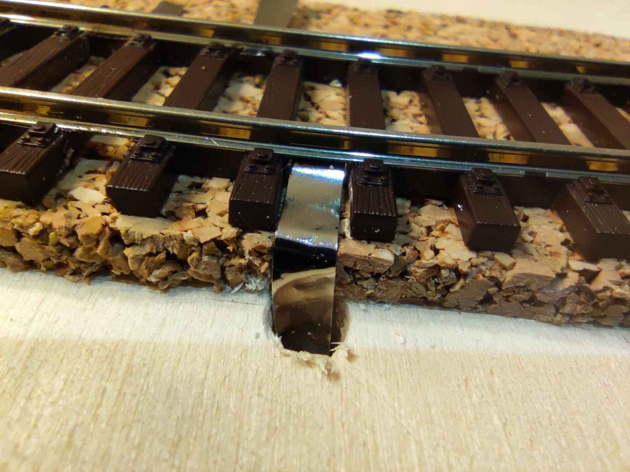

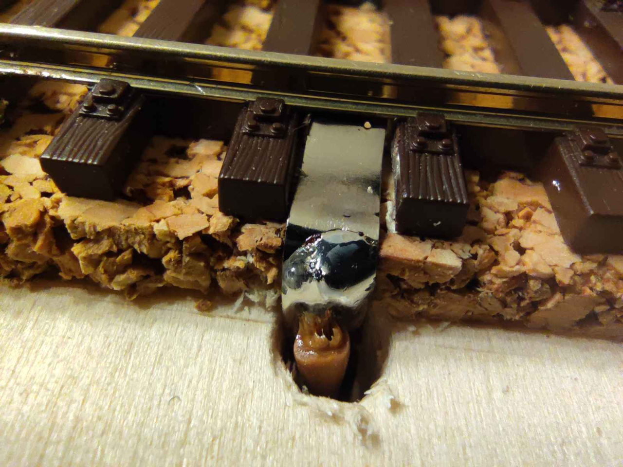

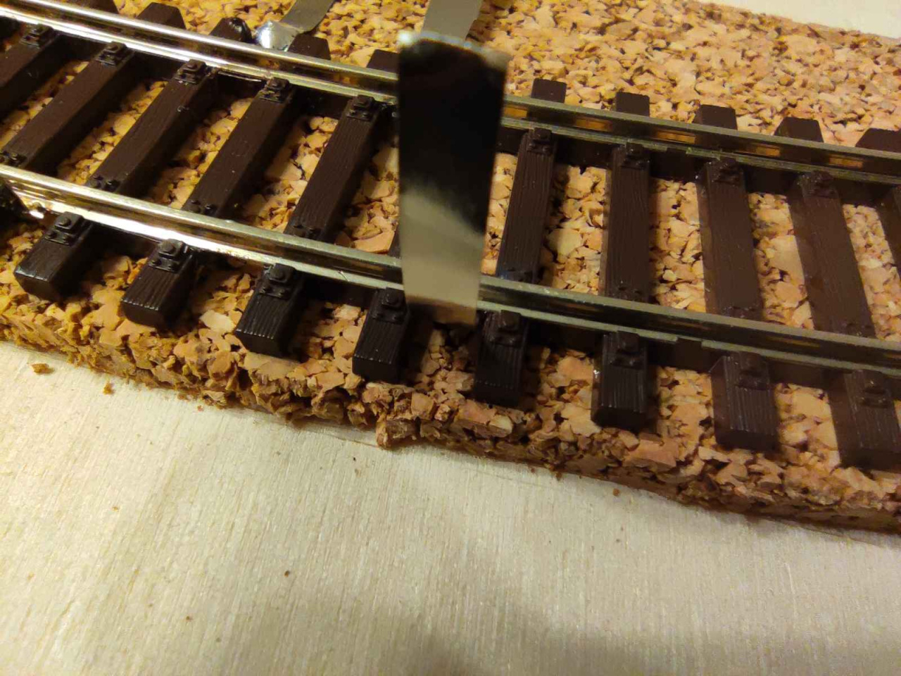

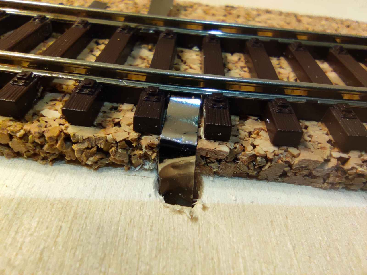

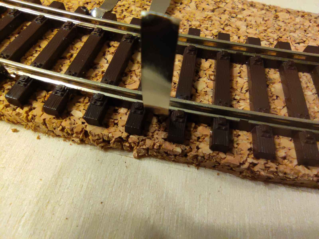

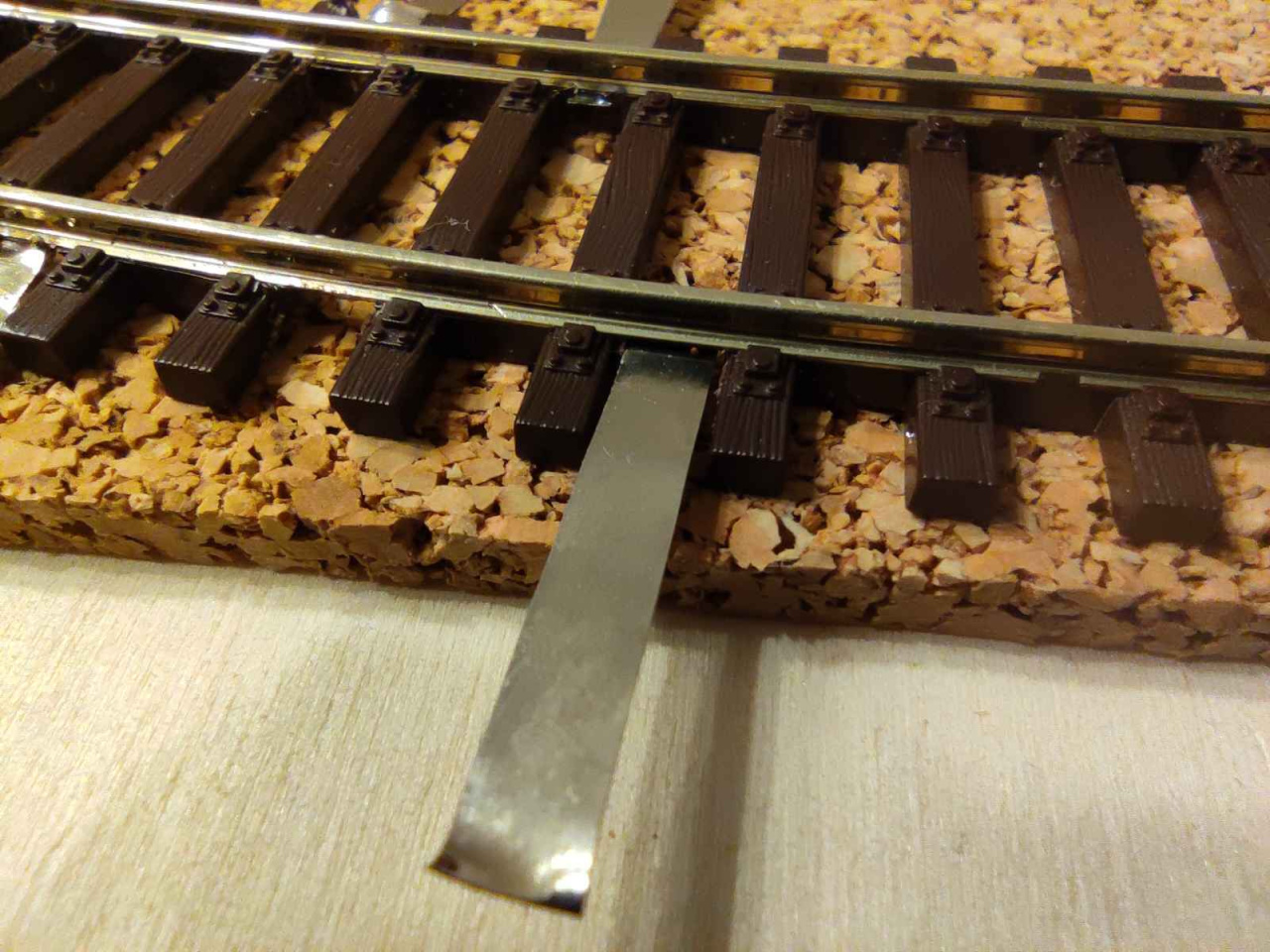

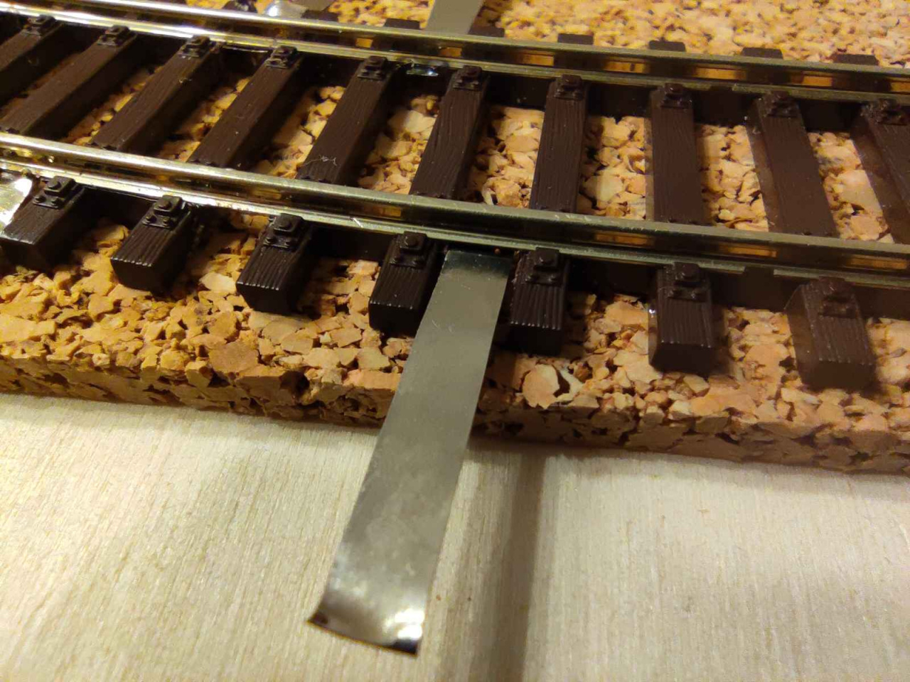

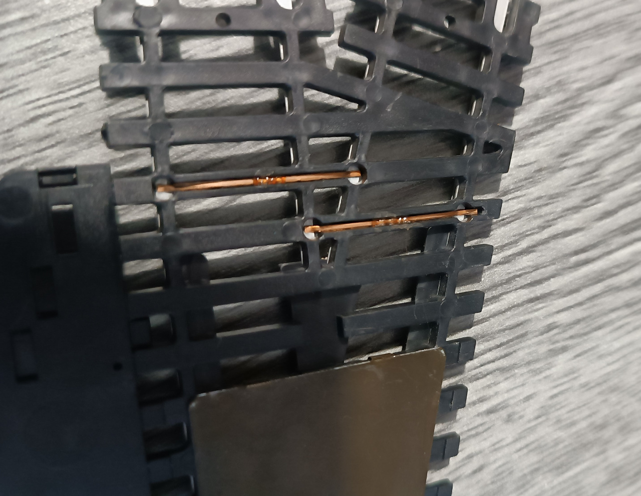

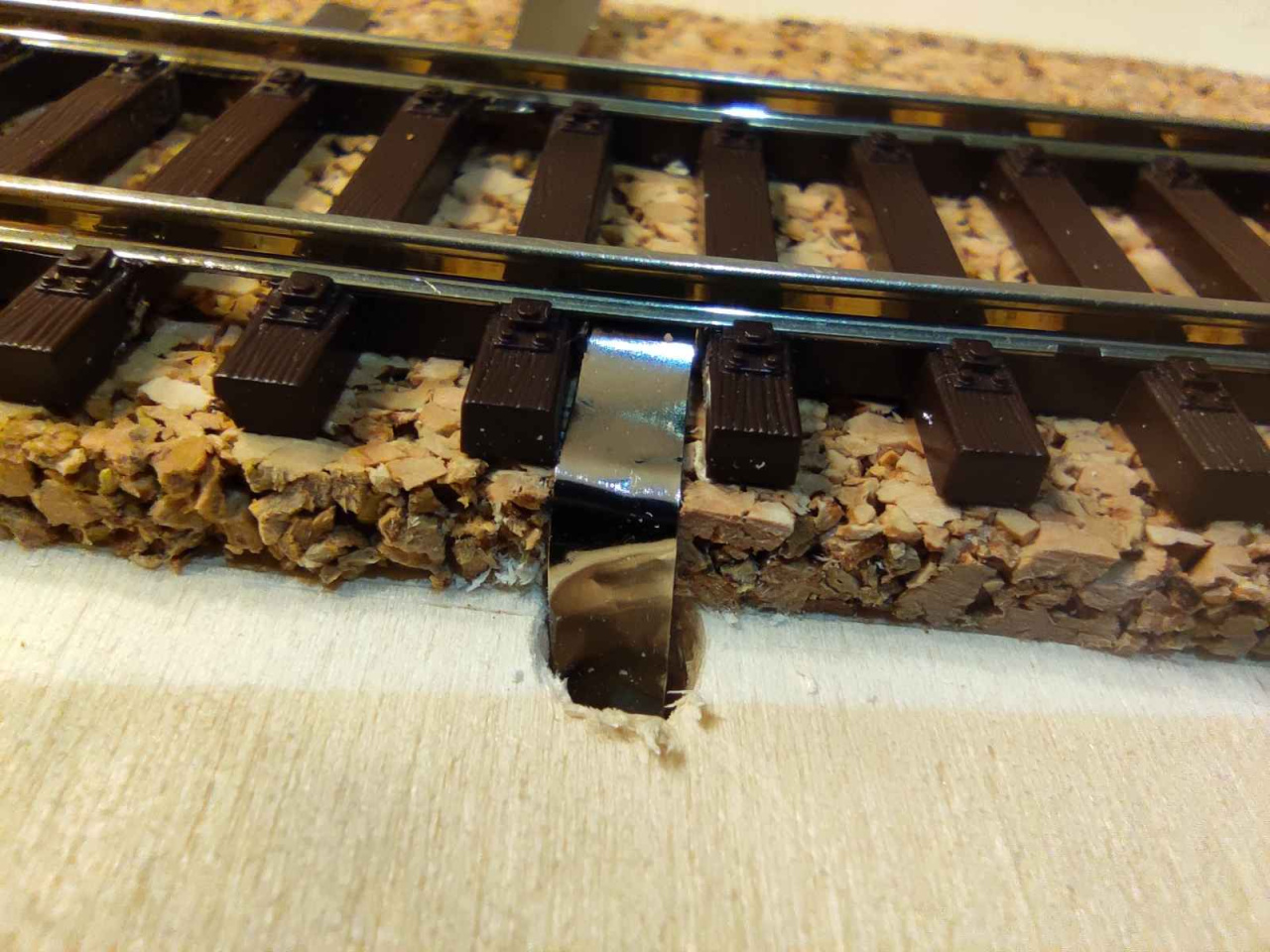

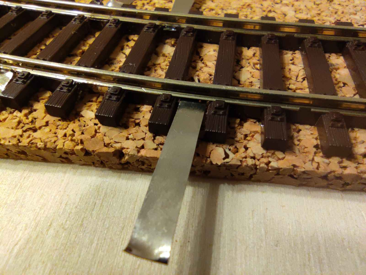

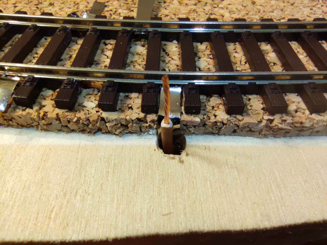

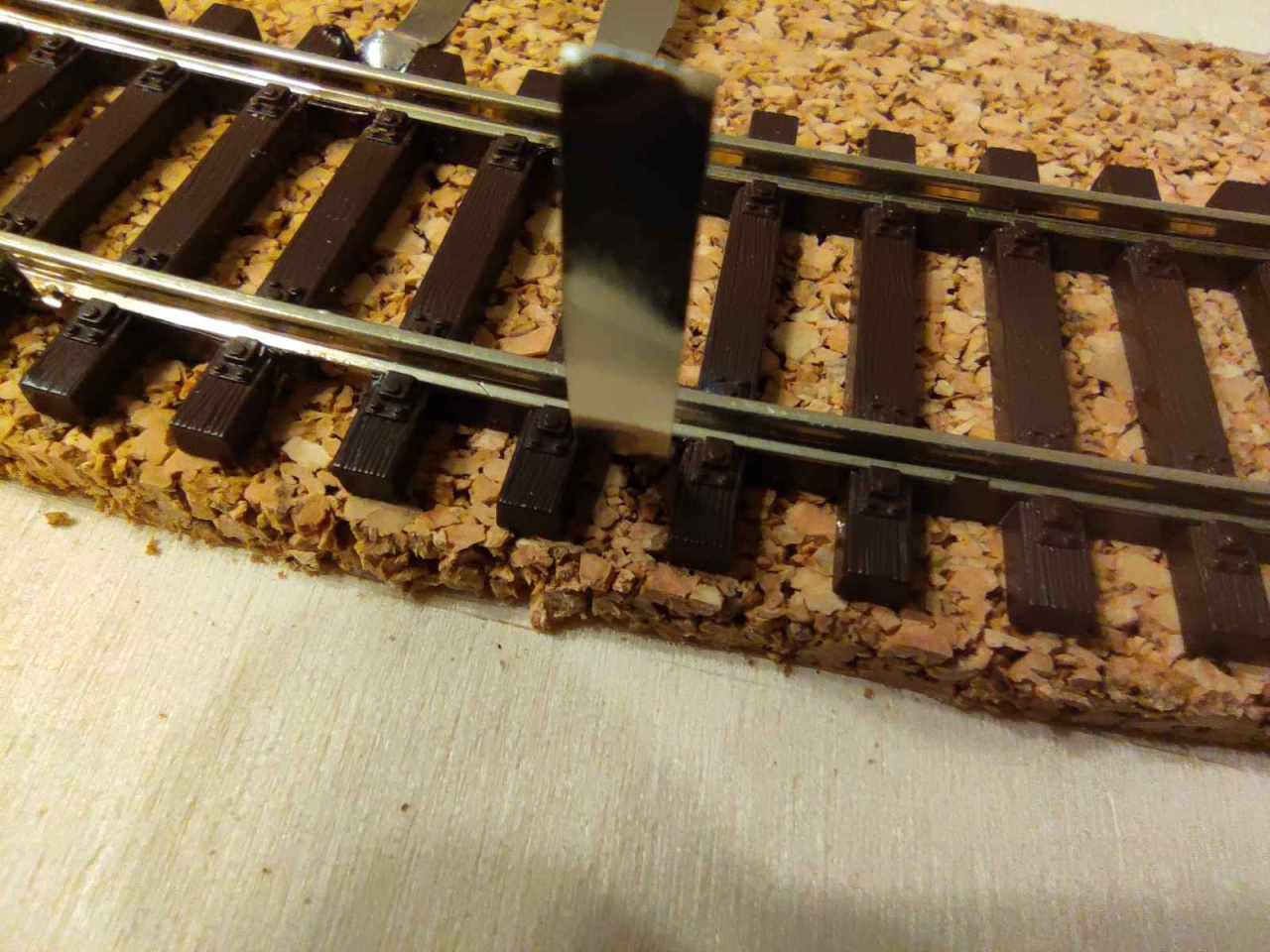

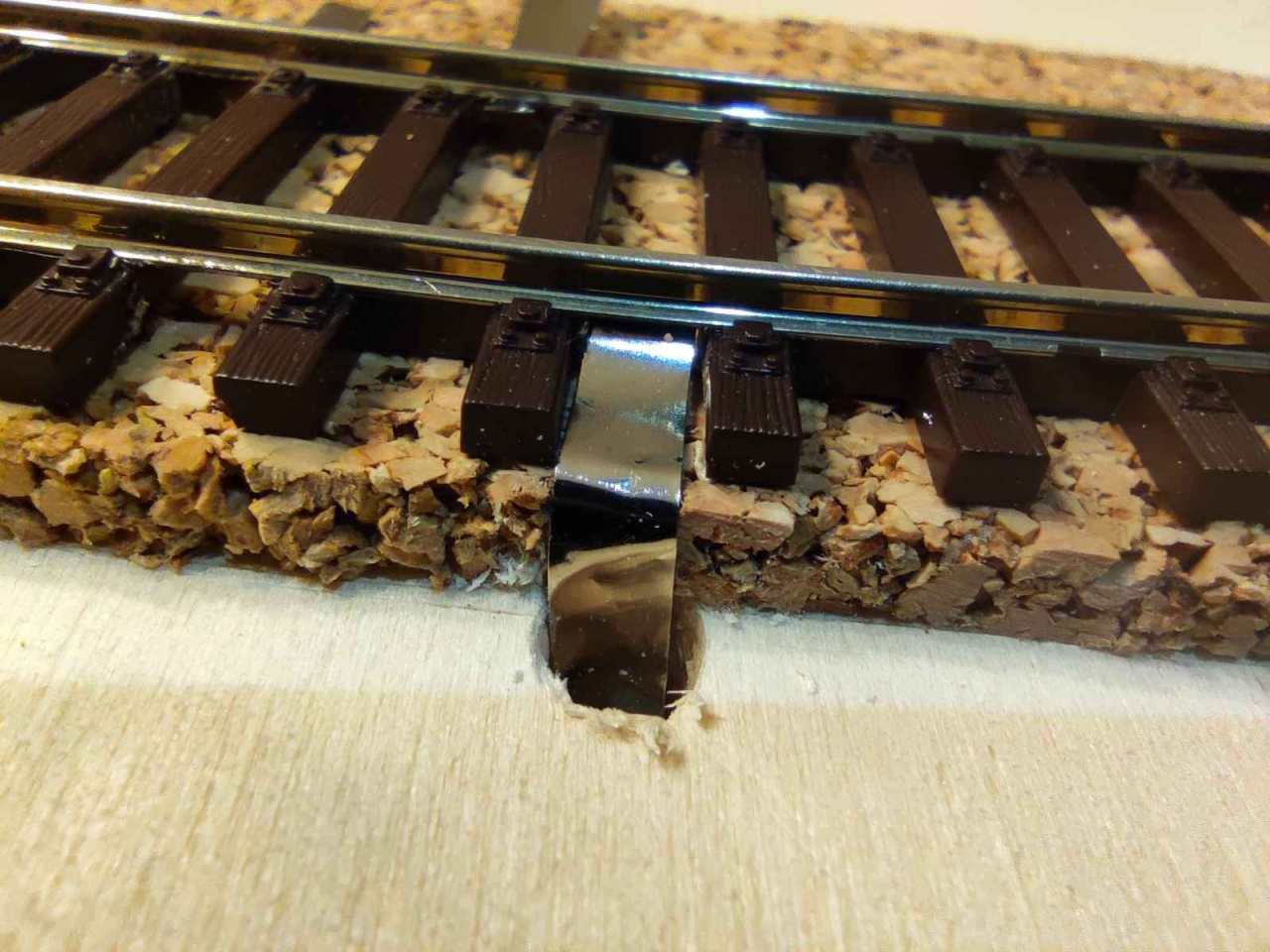

(#72822) EveRYy hozzászólása Válasz • Nov 4, 2025

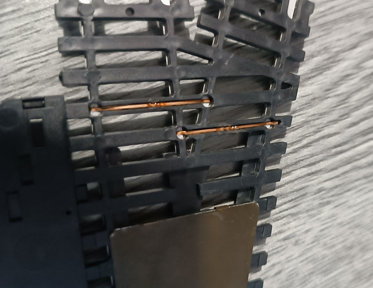

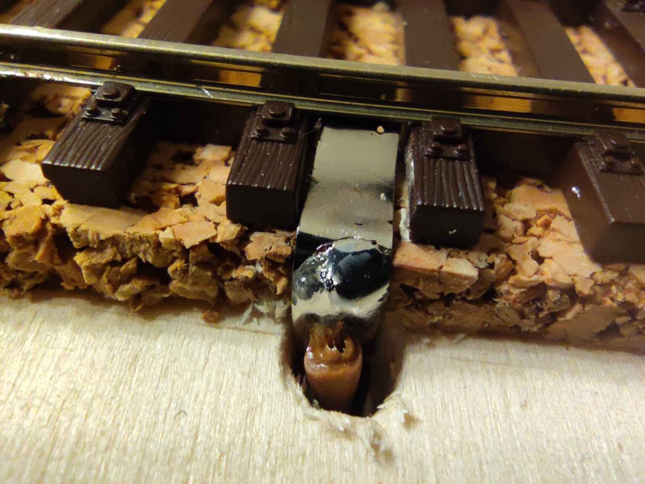

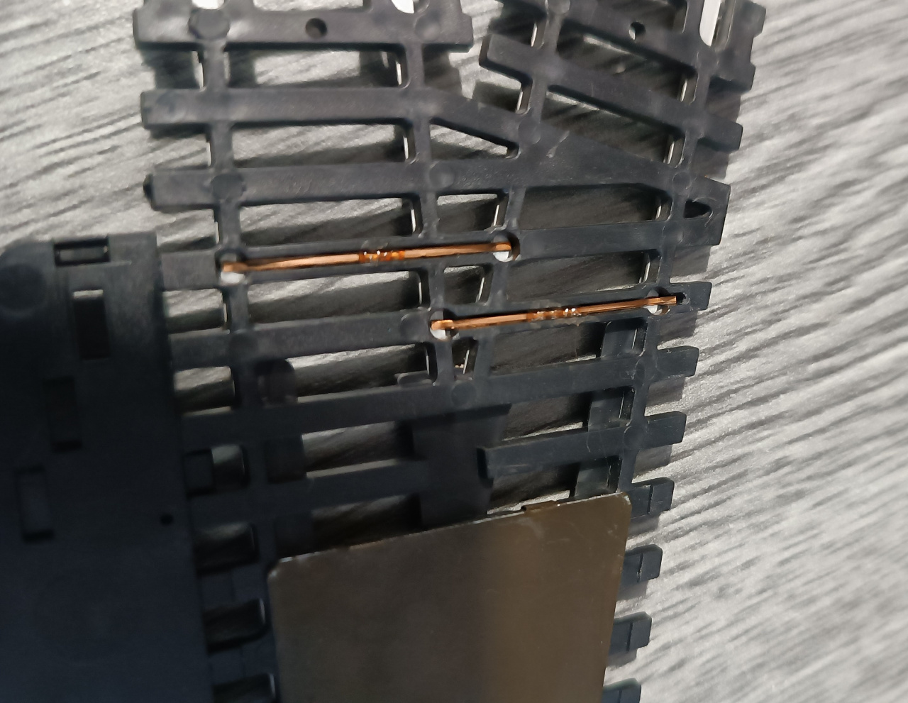

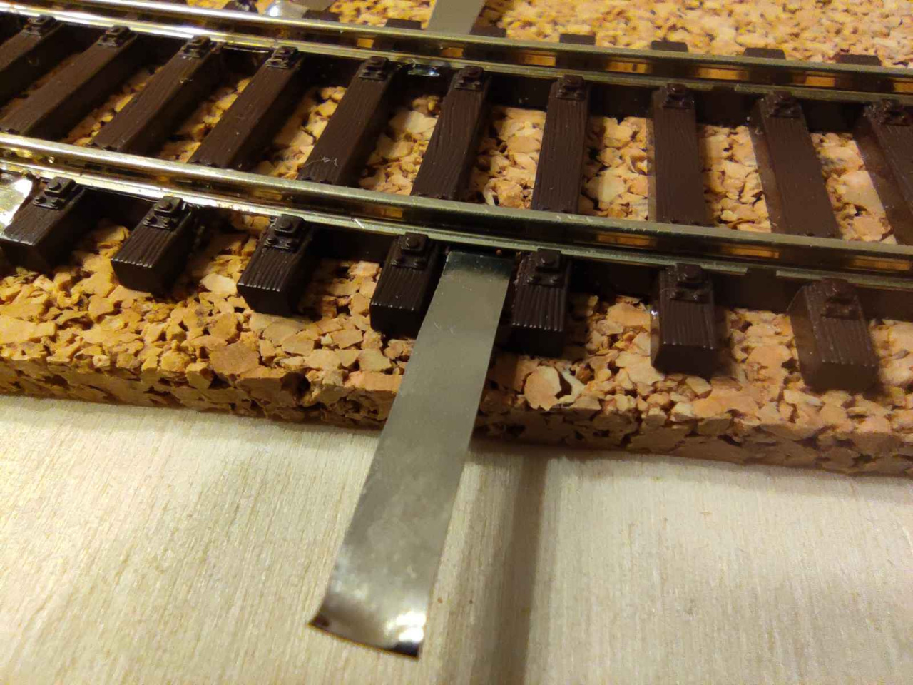

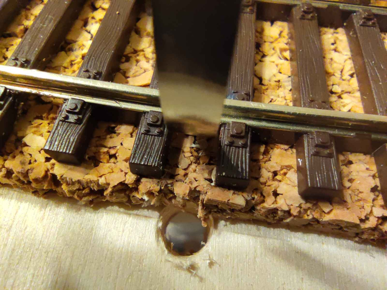

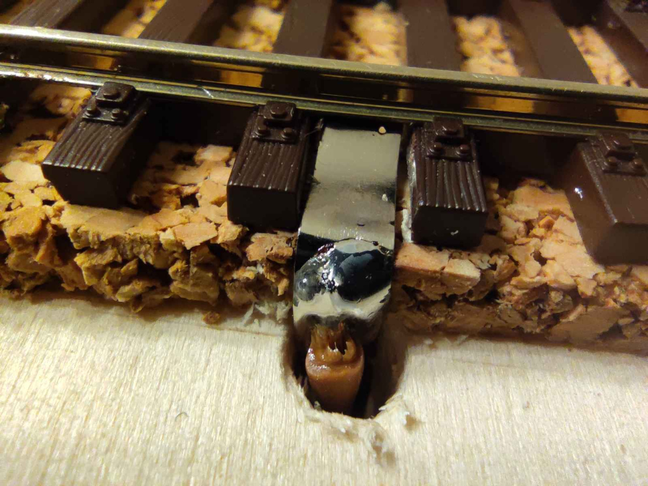

Jó ötlet e pontheggesztéssel rögzíteni a vezetéket a sínre?

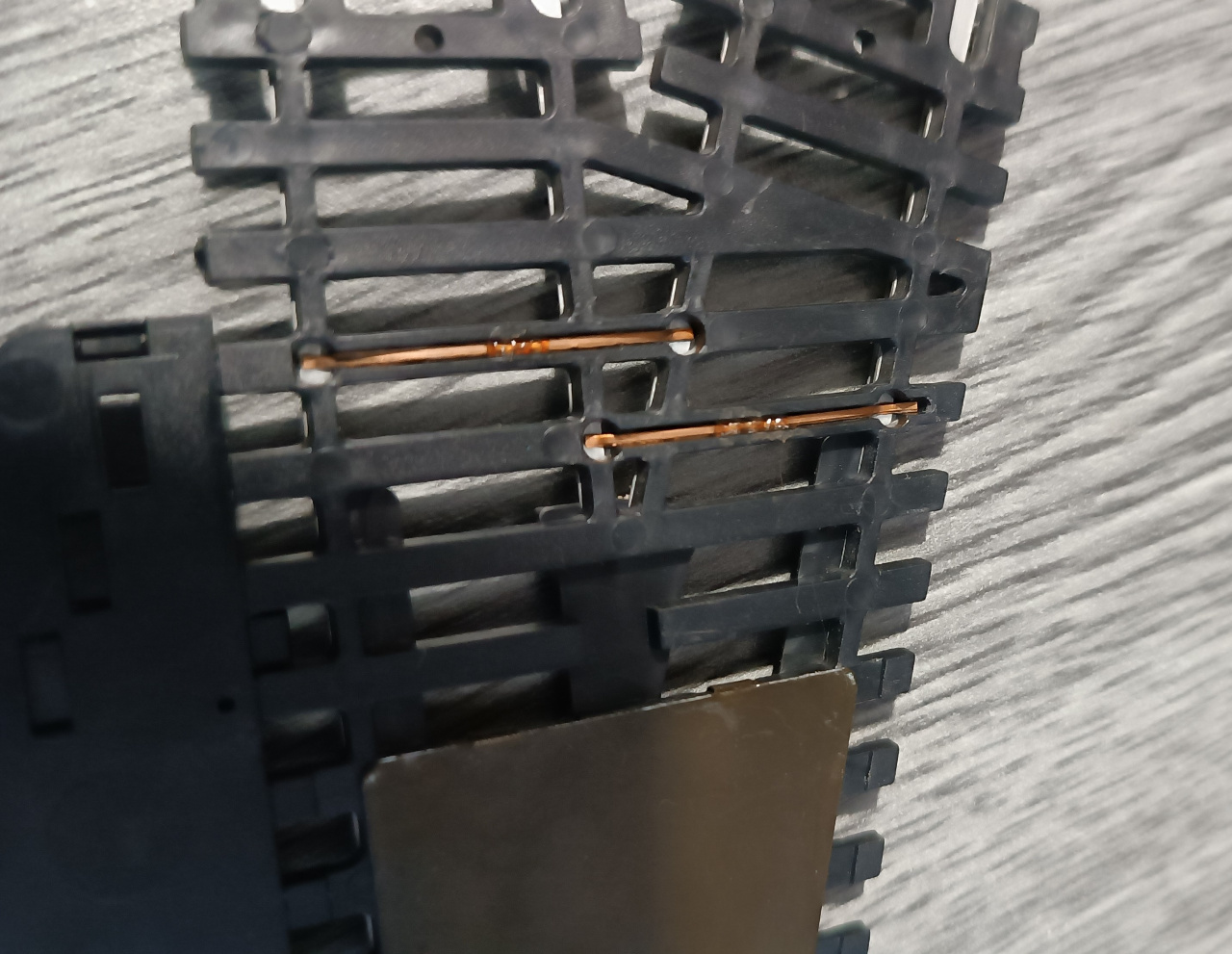

(#72823) EveRYy válasza EveRYy hozzászólására (#72822) Válasz • Nov 4, 2025
és még ezek:
(#72824) EveRYy válasza EveRYy hozzászólására (#72823) Válasz • Nov 4, 2025
És ez a vége:
(#72826) diginewl válasza EveRYy hozzászólására (#72822) Válasz • Nov 5, 2025
WoW! Ezt milyen eszközzel tudtad megcsinálni, milyen lemez kell hozzá? Lehet ilyen kütyüt venni? Feltaláltad a legjobb csatlakozási módot! A műanyag sem sérül, valamint ágyazat síkban van a betáp.
Grat!
(#72827) etwg válasza diginewl hozzászólására (#72826) Válasz • Nov 5, 2025
Akku ( Litium] hegesztönek árulják. Több van piaon , de jobbakhoz 12 Voltos autoakku kell ( a használt is jo).
A lemezek nikkel lemezek. ( szintén a cellákhiz árulják méterre).
(#72828) diginewl válasza etwg hozzászólására (#72827) Válasz • Nov 5, 2025
Ez világos. Közben utánanéztem. Vannak egyszerűbbek is. Az is elég lehet ide.
DE: a hegesztésés, és a nikkel lemez is ALUL van... Hogyan tudta így rápattintani a sínre, hiszen a képek alapján a sín már a helyén van!!!!
De ha meg is fordítja a sínt, akkor is a két pötty nagyon közel van egymáshoz!!! Ezért kérdeztem, hogy "milyen eszközzel tudtad megcsinálni"????
Reméljük elárulja a kollega.
(#72829) EveRYy válasza diginewl hozzászólására (#72828) Válasz • Nov 5, 2025
Igen, mutatok a heggesztésről is fotót.
(#72833) EveRYy válasza diginewl hozzászólására (#72828) Válasz • Nov 5, 2025

(#72842) diginewl válasza EveRYy hozzászólására (#72829) Válasz • Nov 7, 2025
Köszönjük!!!
A "gear" értéket elárulnád, mi lett a jó? A képeken is látszik egy-egy jobban megsütött/égett hegesztés.
(#72843) elektrorudi válasza EveRYy hozzászólására (#72822) Válasz • Nov 7, 2025
Az ötlet nem ördögtől való. Nekem két hete jutott eszembe, hogy papucsok helyett, össze kellene hegeszteni a síneket, a külső oldalukra hegesztett lemezkékkel. Szebben nézne ki, mint a mindentől idegen papucsok. Tudat alatt, talán a mellékelt megoldás is hatott az agyamra.
(#72846) etwg válasza elektrorudi hozzászólására (#72843) Válasz • Nov 8, 2025
