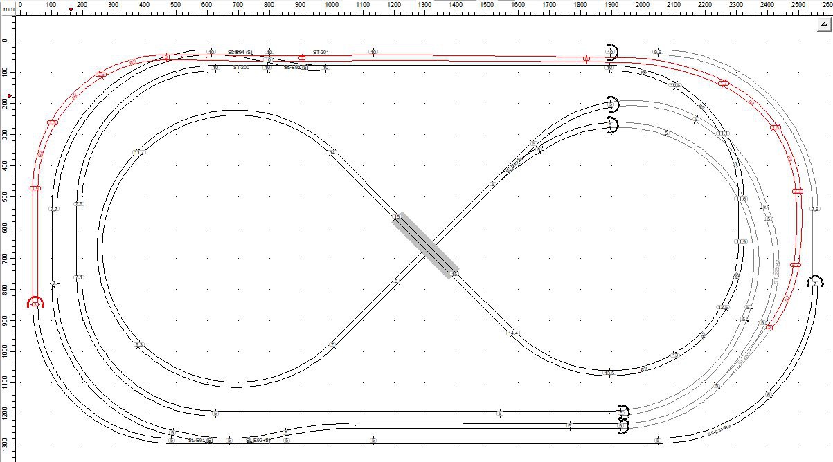

Az alábbi H0 pályát szültem Scarm-ban. 3D nincs, mert nem emeli a beállítottnak megfelelően a pályát a program.
Alapszint +5, a pirossal jelölt szakasz megy le 0 szintre (az asztal alá, de mivel süllyeszteni nem tudtam 0 alá a programban, így oldottam meg.)
A két felső szakasz magassága 10, a híd 15-ön van.
Nem nagy vasútüzem a célom (hosszú személykocsik, stb), de egyszerre mehetne rajta 2 mozdony is.
Talán valahova még tudnék súvasztani egy kis tolatós rendezgetős mókát, de az sem életbevágó (játszós asztal lenne).
Legkisebb ív R2.
Szóval ezt szültem elsőre, kéretik megköpködni
(#63150) novakerno válasza Reboot hozzászólására (#63149) Válasz • Aug 24, 2020
Tedd fel a Scarm fájlt is, úgy könnyebben tudom nézegetni. A program valóban nem tud 0 szint alatti magasságokat. Ilyenkor a következő a megoldás. Megcsinálod az alapszintet 0 magasságban, utána ezt felemeled annyival, amennyivel lejjebb lenne a süllyesztett szint, mondjuk 80 mm. Ezek után a süllyesztett szint lesz az új 0 szint, a régi 0 szint pedig felkerül +80-ra. Erre vonatkozó bemutató van is a program honlapján.
Jól értem, hogy az egyes szintek között 50 mm magasságkülönbséget tervezel? Ez nem elég, ennél jóval több kell, kb. 80-100 mm a minimum, ez sok mindentől függ. A Scarm a magasságokat a talpfarács aljától számolja. Ha tehát parafát teszel alá, vagy más ágyazatot készítesz, ennek a magasságát is figyelembe kell vegyed. Ha esetleg lesz villanymozdony (akár felsővezeték nélkül), akkor annak az űrszelvénye már nagyobb, mint a többié.
Remélem tudtam segíteni. Üdv: Ernő
(#63151) Reboot válasza novakerno hozzászólására (#63150) Válasz • Aug 24, 2020
Köszi, erre jutottam magamtól is, hogy akkor az alap az 5, a pince a nulla
Így is csináltam meg.
Ahol egymás alatt/felett megy a pálya, ott mindenhol meg van a 10 centi.
Csatolom majd a fájlt, amint hozzáférek

(#63154) novakerno válasza Reboot hozzászólására (#63153) Válasz • Aug 25, 2020
Most kezdem átnézni. Elsőre az látszik, hogy a szinteket nem jól adtad meg, mindent mm-ben kell megadni, nem pedig cm-ben.

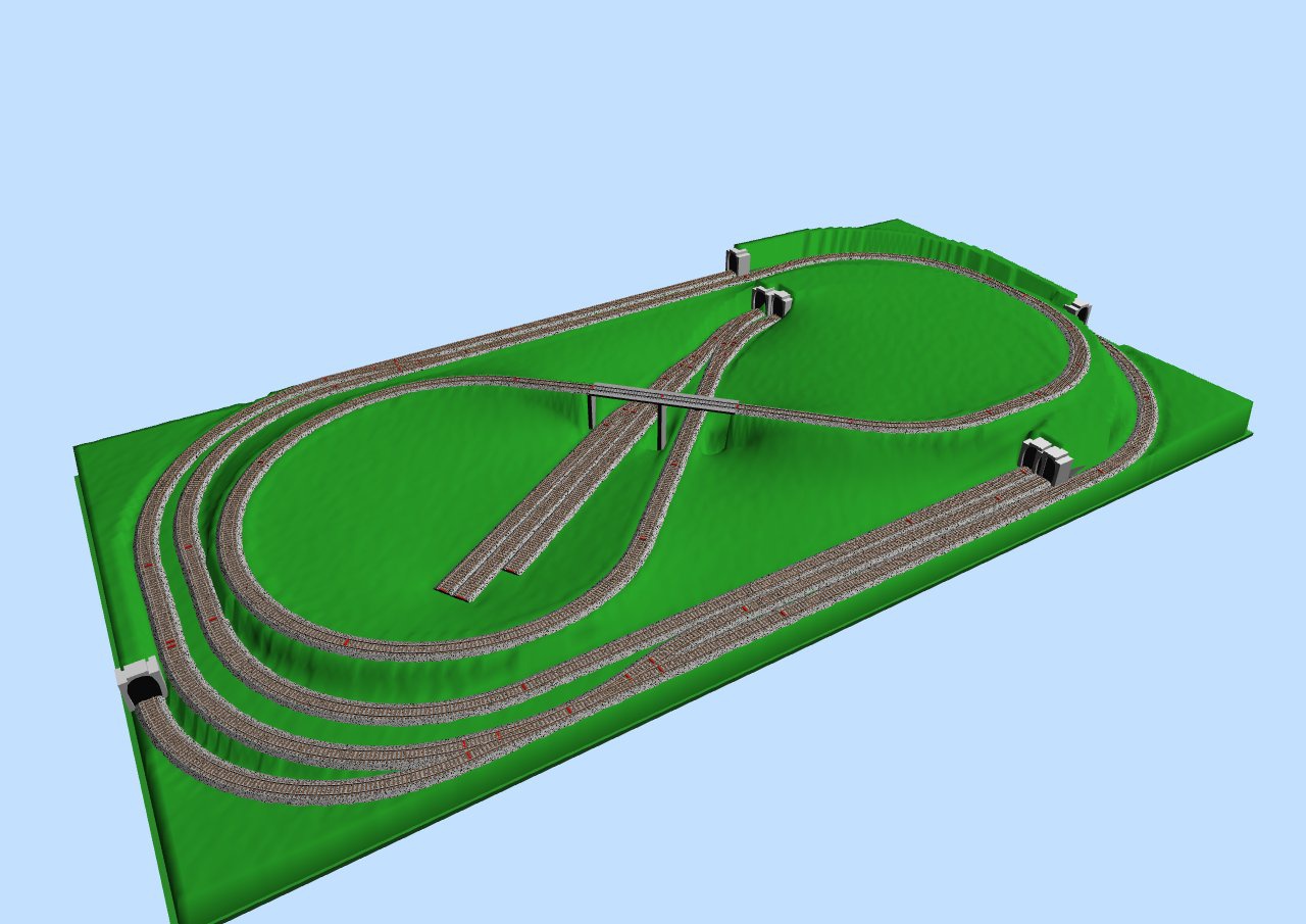

(#63155) novakerno válasza Reboot hozzászólására (#63153) Válasz • Aug 25, 2020
Most nézd meg! Átírtam a magasságokat mm-re, itt a Scarm fájl és a 3D kép. Még néhány dolgot esetleg változtatnék, szerintem lehet bele "tologatóst" is tenni. Hamarosan ezeket is küldöm. Még egy tanács. Érdemes a "Réteg" funkciót is használni. Így ahogy te megcsináltad, egyszerre látsz mindent, nehezen áttekinthető. Ha pl. 3 különböző rétegre teszed a síneket, mondjuk "alsó", "középső", felső", ezeket külön-külön ki és be tudod kapcsolni, sokkal jobban áttekinthető egy-egy részlet.
Még két apróság.
Én nem tennék alagútba váltót, ha nem muszáj.
Váltóról közvetlenül nem mennék lejtőre, vagy emelkedőre, kb. egy kocsihossznyi (vagy fele) vízszintest még beraknék ha lehet.
Üdv: Ernő

(#63178) novakerno válasza Reboot hozzászólására (#63156) Válasz • Aug 28, 2020
Szia! Küldök egy kis hétvégi nézegetni valót. A két hegytetőre csináltam egy kis tologatós mini ipartelepet, ezeket külön rétegekre tettem, hogy tudjad külön-külön ki és bekapcsolni. Nyilván csak az egyiket lehet megépíteni a kettő közül. A 3D-n viszont mindkettőt látod egyszerre, ha mindkét réteg be van kapcsolva. Hét végén remélem jut időm egy kicsit a két állomással is foglalkozni.
Üdv: Ernő.

(#63190) novakerno válasza Reboot hozzászólására (#63180) Válasz • Aug 29, 2020
Még egy javaslat az emelkedőkkel kapcsolatban. Vízszintesből ne menj egyből 3%-os emelkedőre, majd abból vízszintesbe, mert az átmenetnél szétkapcsolhatnak a kocsik, vagy esetleg kisiklanak. Elvileg függőleges, íves átmenet kellene, amit flexi sínből kellő gyakorlattal meg lehet csinálni. A másik lehetőség, hogy az ívet egyenes szakaszokkal közelíted. Egy-egy szakasz emelkedése a teljes emelkedés 1/3-a, a hossza pedig kb. a leghosszabb kocsi, vagy kicsit több. Így közel folyamatos az átmenet, nincs hirtelen törés. Én egy kis hegyi pályát tervezek, kéttengelyes gőzösökkel és kocsikkal. Lemodelleztem az átmenetet, amit szándékosan meredekebbre csináltam, mint a végleges (kb. 3,5%). A vízszintes utáni első szakasz 1,4 %-os, a második 2,8 %-os, a 3. pedig 4,2%-os, majd a tetején ugyanez visszafele és a vízszintes. Több próbamenetet is csináltam, nem kapcsolt szét, nem siklott ki. Itt van néhány fénykép is. Jól látszik a fokozatos átmenet. Üdv: Ernő

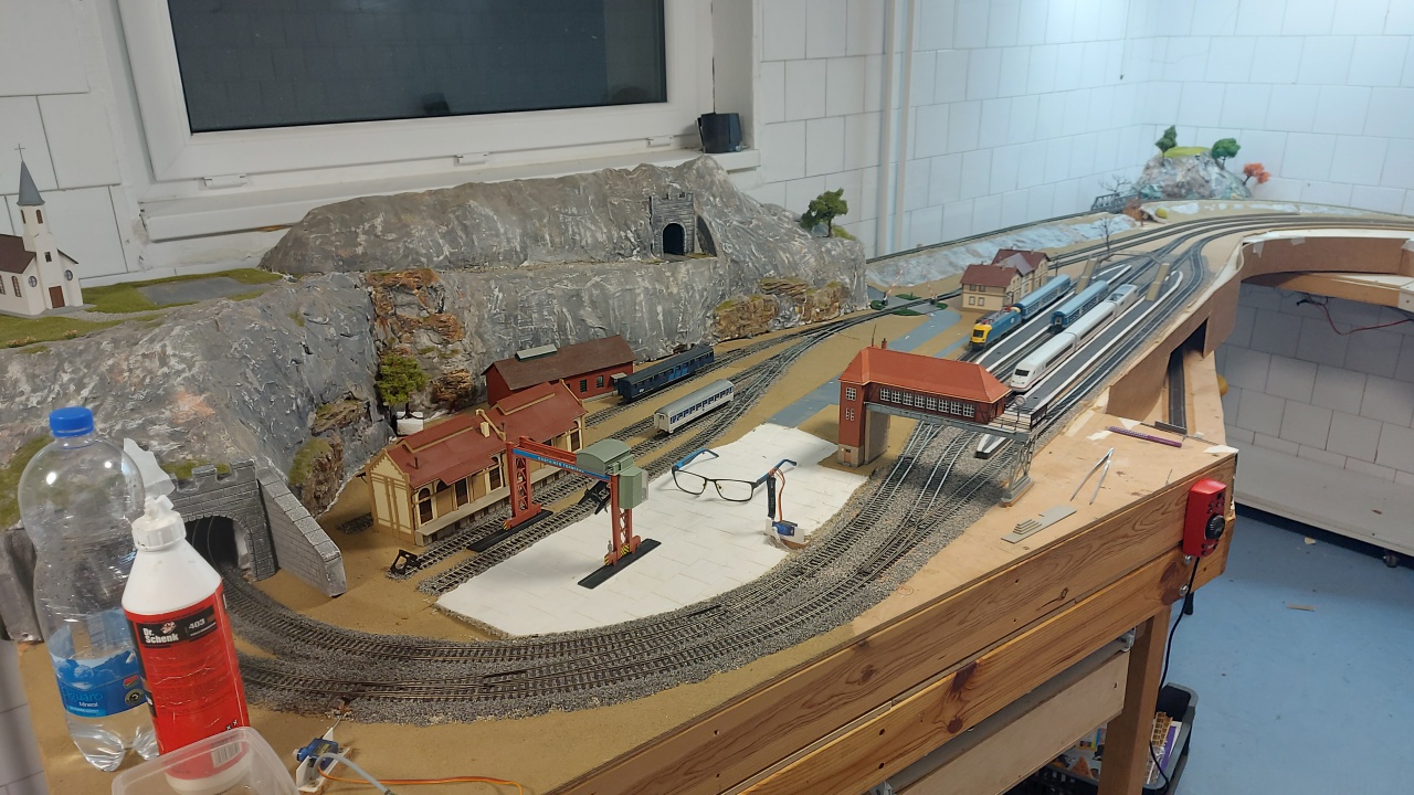

(#69078) gigantati hozzászólása Válasz • Márc 5, 2024
Az asztal 80%-ban összeállítva. Feszültség alá helyezve, sinradír után egész jó a kontakt.
A váltóállító szervó motorok közül viszont eddig 11-ből kettő nem működik. Érdemes őket javítani, vagy csere?
A működők viszont tökéletesen beálnak a korábban beállított végállásra!
Üdv:ati

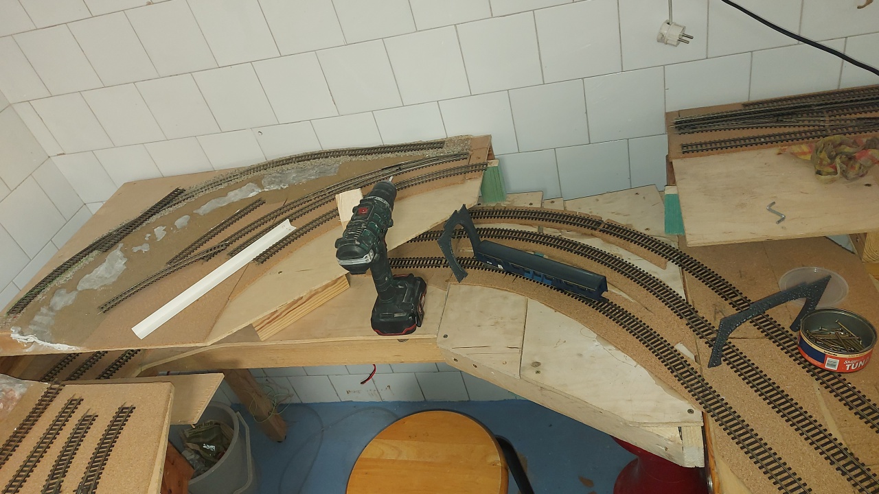

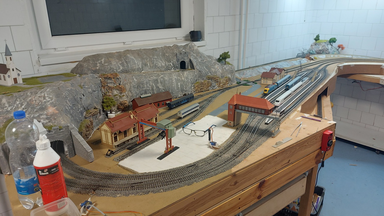

(#69088) gigantati hozzászólása Válasz • Márc 8, 2024
Néhány kép az asztalátalakításról.
A felső szinten látszik a eredeti méret, lent már a kibővített. Ezzel a lenti R2-es íveket R3-R4-re tudtam cserélni. Így azért kényelmesebb az üzem.
Az utolsó képen lévő "nyílást" esetében arra gondoltam, hogy valamilyen vízelvezető csatorna lehetne ott. Van valamilyen ötlet, esetleg megvalósult megoldás hogyan is nézhetne ki?
üdv:ati
(#69298) gigantati válasza gigantati hozzászólására (#69088) Válasz • Ápr 8, 2024
A előző képeken lévő toldást befoltoztam. Valamint a másik nyílásba egy híd került (az első képen hátul látszik).
A híd alatti részre egy tavat szeretnék. A víz modellezésére mi a legjobb (ár-érték arányú) megoldás?
A másik hogy az alagutak bejárata melletti függőleges falra valamilyen tégla mintás tapétát szeretnék. A modellboltban sok jó anyagot láttam, de azok lehet méretben (magasságban) nem megfelelők. Próbált valaki internetről letölteni és kinyomtatni majd felragasztani ilyet?

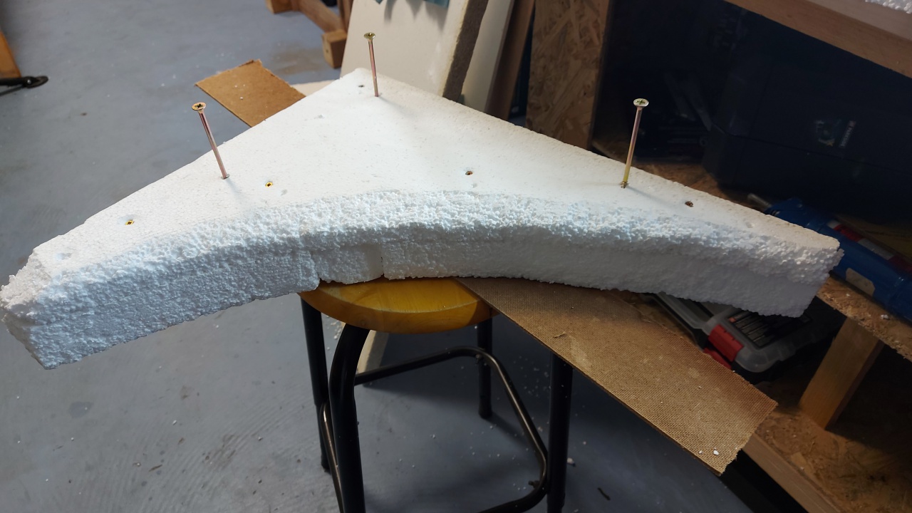

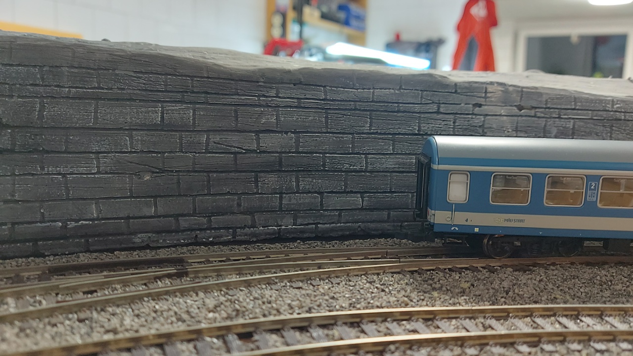

(#69431) gigantati hozzászólása Válasz • Máj 22, 2024
Az egyik sarokba szerettem volna egy kis változatosságot. Itt ívben fut a pálya, én gondoltam egy partfal jól nézne ki.
Hungarocell, 1kg modellgipsz, csavarhúzó és vonalzó na és 20 perc amíg a gipsz megköt.
Folyt köv. a festéssel.

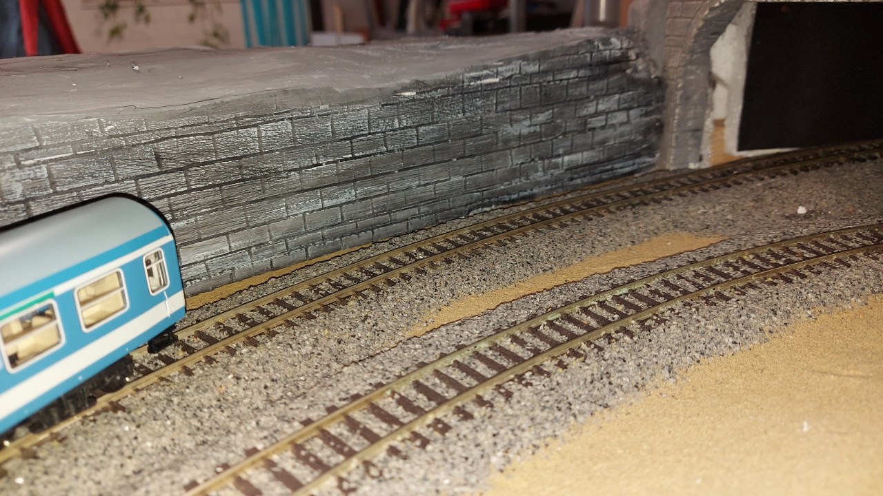

(#69500) gigantati válasza gigantati hozzászólására (#69431) Válasz • Máj 31, 2024
Így néz ki a festés után.
A száraz ecsetes technikát még finomítani kell. Az alagút bejáratnál kicsit sok fehér került rá.
(#69502) etwg válasza gigantati hozzászólására (#69500) Válasz • Máj 31, 2024
Egy kicsit figyelj az arányokra.
(#69509) gigantati válasza etwg hozzászólására (#69502) Válasz • Jún 3, 2024
„Egy kicsit figyelj az arányokra ”
Itt mire gondolsz? A kövek méretére, vagy a színezésre?
(#69510) etwg válasza gigantati hozzászólására (#69509) Válasz • Jún 3, 2024
A méretekre/arányokra. Egy kicsit nagyoknak tünnek a blokkok a vagonhoz viszonyitva.
A szinezés OK , de a modellben mindig inkább a világosabb szineket kell választani, mert a kicsinyités intenzivebbé teszi a szinek hatását azaz sötétebbnek tünnek, mint a valoságban.
Ezen még könnyü segiteni, száraz ecseteléssel vagy az idö majd felvisz a felületre némi világosabb szürkeséget.
(#69515) gigantati válasza etwg hozzászólására (#69510) Válasz • Jún 3, 2024
„Egy kicsit nagyoknak tünnek a blokkok ”
Mert erős emberek rakták!!
A blokkok nekem is kérdésesek voltak, de mivel aránylag nagy felületen kellett dolgoznom (kb 10x50cm), és a gipsz gyorsan húzott, így a nagyobb kiosztás mellett döntöttem.
Kisebb felületnél kisebb blokkok lesznek.
