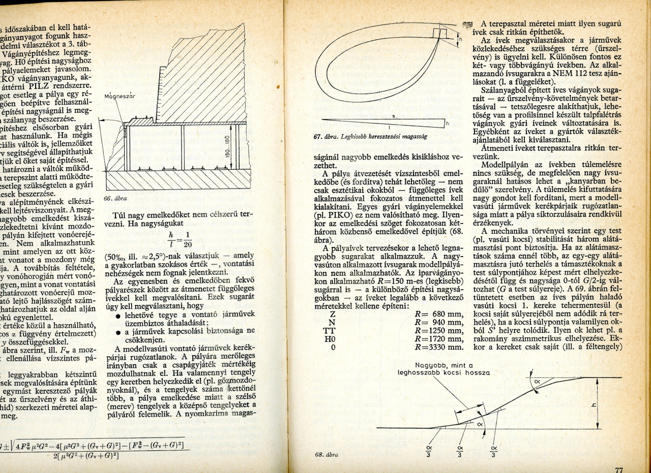

(#56259) etwg válasza dikdom hozzászólására (#56258)
Máj 20, 2017 |
Az pont le van irva a Linzbauer könyvbe, de a legegyszerübb gyakorlati szabály az az, hogy az emelkedönek legalább egy (leghosszabb) kocsi hossz távolságban kell elérni az emelkedési szöget, és a másik végén ugyanigy min. egy kocsihossz alatt csökkenjen a szög 0-ra. |

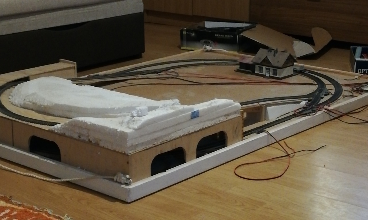

(#56572) Zoliapu hozzászólása
Jún 28, 2017 |
Nem vagyok modellező, csak egy nagyon laikus szülő, aki a családban összegyűlt 3 db analóg PIKO start készletet próbálná egybeépíteni a gyerekeinek. Tudnátok abban segíteni, hogy az így kialakított kb. 7-8 méteres pályán miért nem indul a mozdony. Olyan, mintha nem kapna áramot, mert "kis zúgás" sincs. Ha viszont külön - külön tesztelem a szabályozót, vagy a mozdonyt, vagy a betápláló sínszakaszt, akkor minden üzemképes. Esetleg mindhárom betáplálást használnom kellene, nem csak egyet? Előre is köszi.
(#56573) Váltógyártó válasza Zoliapu hozzászólására (#56572)
Jún 28, 2017 |
Van a terepasztali pályaépítés topik, oda tegyél fel képeket a teljes pályáról, mert lehet, hogy hurkot tettél bele, és zárlat van.
Áttettem ide, az eredeti témát lezártam.
Frankye |
(#56575) Zoliapu válasza Váltógyártó hozzászólására (#56573)
Jún 28, 2017 |
Talált, süllyedt. Megszüntettem a hurkot, és szépen pöfögünk. Köszi szépen. |

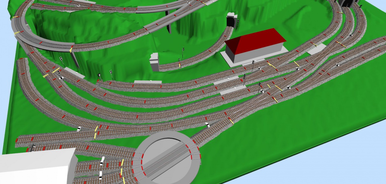

(#58303) novakerno hozzászólása
Feb 6, 2018 |

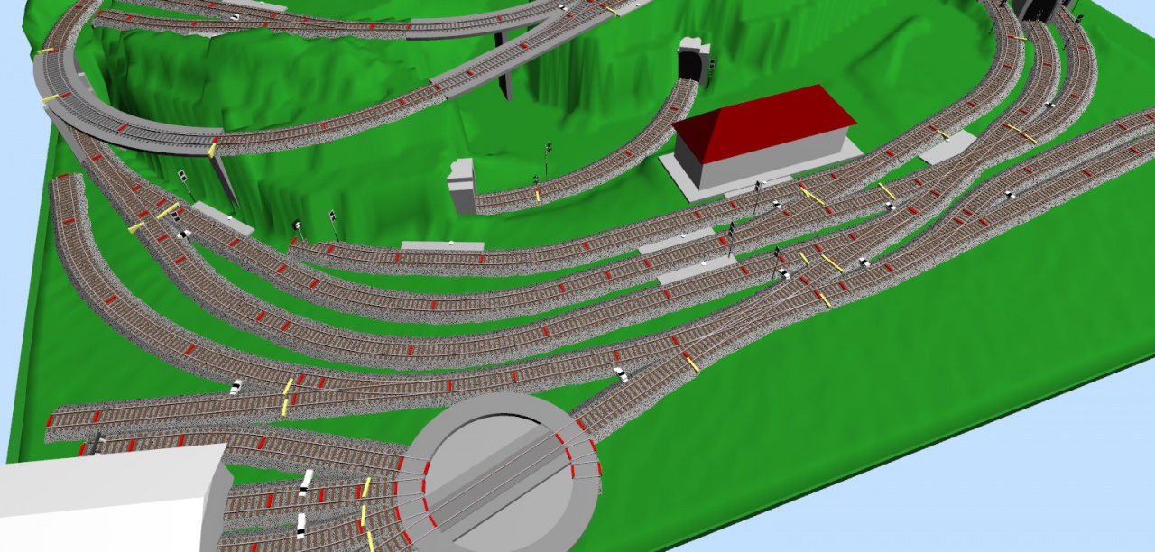

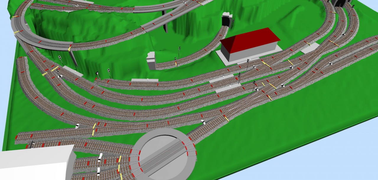

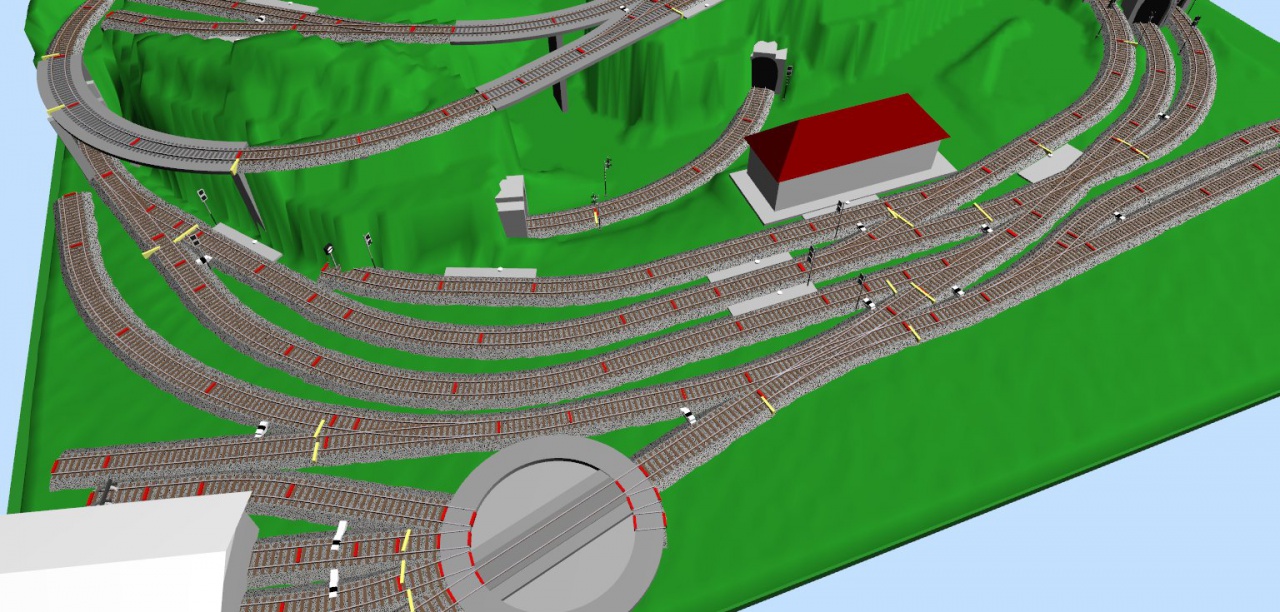

Jelzők elhelyezésében jártas kollégákhoz lenne kérdésem. A mellékelt állomás jobb oldalán, a II. vágánynál lévő jelző miatt a hasznos hossz viszonylag rövid. Kérdésem az, mennyire eretnek dolog a képen látható 3 jelző helyett 2 csoport kijárati jelzőt alkalmazni. Azaz az I. és II. vágány számára a jobb felső váltó után, a mellékvonal elején egyet, valamint a II. és III. vágány (és esetleg a vontatási telep) számára az angolváltó mellett egyet.
Válaszaitokat előre is köszönöm: Ernő |
(#58304) Frankye válasza novakerno hozzászólására (#58303)
Feb 6, 2018 |
Nem tartom eretnek gondolatnak, lévén a valós vasútüzemben sem szokatlan az egyéni és a csoport kijárati jelzők vegyes alkalmazása, különösen, ha a csoport kijárati jelző a nem rendszeres vonatindításra használt vágányok mellett van elhelyezve.
Amit mindenképpen javasolnék, hogy a vontatási telep (fordítókorong összekötő vágánya) angolváltója előtt el kellene helyezni egy fedezőjelzőt, vagy legalább egy tolatásjelzőt. |
(#58305) novakerno válasza Frankye hozzászólására (#58304)
Feb 6, 2018 |
Köszönöm a választ! Itt sajnos a rendszeres vonatindításra használt II és III vágányoknak lenne csoportjelzője. A tolatásjelzőre vonatkozó megjegyzést köszönöm, ez a következő kérdés lett volna. Nyilván az I. vágányra is kell, mert ez is vonatfogadó, kérdés, hogy az egylencsés vörössel egybeépítve, vagy a kijárat felőli oldalon. A vontatási telepnél elég egyetlen tolatásjelző az angolváltónál kijárat irányban?
Köszi: Ernő |
(#58309) Frankye válasza novakerno hozzászólására (#58305)
Feb 7, 2018 |
A csoport kijárati jelző alkalmazása még a rendszeres vonatindító vágányokon is lehet indokolt, épp az olyan esetekben, mint amit Te is említettél, ha pl. hely hiányában nem egyéni kijárati jelzőket alkalmaznak.
Ezt viszont nem értem, kérlek, fejtsd ki kicsit:
Idézet: „...kérdés, hogy az egylencsés vörössel egybeépítve, vagy a kijárat felőli oldalon.”
A vontatási telepeknél általában egyetlen, a kiágazási váltó előtt (a telep felől nézvést, természetesen) elhelyezett tolatásjelzőt szoktak alkalmazni. Ritkán, de előfordul - különösen a nagyobb vontatási telepeken, amelyek rendszerint távolabb fekszenek az állomástól -, hogy kijárati, ill. fedező jelzőt alkalmaznak, de Nálad ez értelemszerűen "vasútidegen" volna, ezért én egy tolatásjelzőt javasolnék oda. Befelé - azaz a telep felé - is el lehet helyezni ilyet, de nem feltétlenül szükséges. (Főként a modern, Dominó berendezéseknél szoktak ilyet alkalmazni, de ott sem mindig. Inkább csak a törpe tolatásjelzők fordulnak elő ilyen esetekben, de "ökölszabály" erre nincsen.) |
(#58310) novakerno válasza Frankye hozzászólására (#58309)
Feb 7, 2018 |
Az idézetre válaszul: Az I. vágány végére gondoltam egy egylencsés vöröset, ahogy azt több fejállomáson (pl. Déli pu) láttam. Innen csak tolatva lehet kimenni (kivéve a vezérlőkocsis megoldást, de nálam ilyen nem lesz), ezért gondoltam ide is tolatásjelzőt, mint a Déliben.
A vontatási telepnél azért gondoltam kijárati jelzőre is, hogy egy tehervonat összeállítása után, ami a baloldali, hosszú vágányon áll, direkt ki lehessen járni az állomásról. Ha viszont erre alkalmas a külső angol váltó melletti csoportjelző, akkor ez nyilván felesleges. |
(#58311) Frankye válasza novakerno hozzászólására (#58310)
Feb 7, 2018 |
Az az "egylencsés" jelző egy fedezőjelző, mely igazából két lencsés, ugyanis a főlap vörös fénye alatt külön (kiegészítő) lapon van egy fehér is. A kettő együtt (vörös, alatta a fehér) jelenti azt, hogy a vágányról visszatolhat a szerelvény, de ez nem jelenti azt, hogy a végény másik végén, azaz a váltó előtt alkalmazott jelzőn túl is mozoghat. |

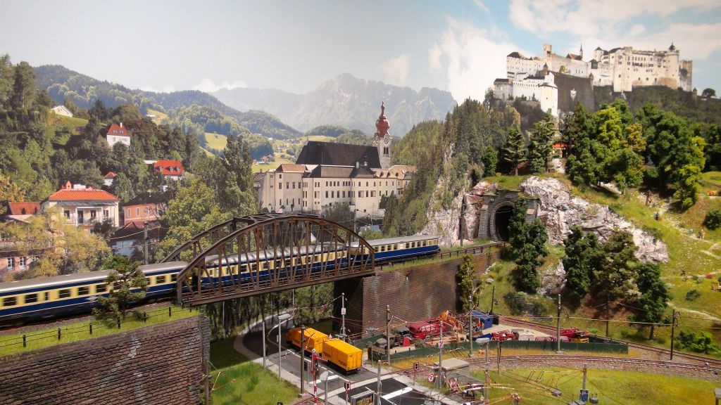

(#58326) etwg hozzászólása
Feb 8, 2018 |
Egy kis nyálcsurgato - barátom uj terepasztala....
(#58327) etwg válasza etwg hozzászólására (#58326)
Feb 8, 2018 |
Talán sikerül a képet is mellékelni. (Kicsit nagyra sikerült).
(#58328) Frankye válasza etwg hozzászólására (#58327)
Feb 9, 2018 |
Igazán elismerésre méltó asztal, szívből gratulálok az építőnek!  |
(#58330) etwg válasza Frankye hozzászólására (#58328)
Feb 9, 2018 |
Hol vannak a határai???  |
(#58333) róbertke válasza etwg hozzászólására (#58327)
Feb 9, 2018 |
Hol található az a vár, mert "Z" méretben is igen méretes... |
(#58334) JZoli válasza etwg hozzászólására (#58326)
Feb 9, 2018 |
Ilyen barátom nekem is lehetne! Mekkora helyen fér el egy ilyen "asztal"? Mennyi idő alatt készült ez el? |
(#58335) etwg válasza JZoli hozzászólására (#58334)
Feb 9, 2018 |
Ami a kepen van alig 2 nm.H0-ban
(#58337) Lazsi válasza etwg hozzászólására (#58330)
Feb 9, 2018 |
Arra tippelnék, hogy az alagút mögött 5-10 cm-re kezdődik a poszter. Az alagút fölött lévő fenyőfa még valódi, az, amelyik látszólag (vagyis a fényképezés irányából nézve) az alagút bejárat fölött középen (de valójában hátrébb és mellette), a zöld (füves) részen van, és a tőle jobbra lévő egyedi fa a sziklás résznél van. Az ettől jobbra lévő lombos fák a vár alatt szintén "igaziak".
De a kép bal oldalán nem tudnám megmondani, hogy hol van a határ... Van-e fizikai épület, vagy mind csak kép, illetve talán a híd alatti út is részben már a falon van. A troli felső-vezetékének a vége lehet árulkodó... |
(#58339) etwg válasza Lazsi hozzászólására (#58337)
Feb 9, 2018 |
Kb igy van, a hid mögött kb 10 cm- van poszter, a kamera felé az asztal kb 60 cm széles, a jobb oldalon valamivel szélesebb - az egész egy L alaku sarok.
A terepasztal természetesn nagyobb minttegy 5x4 m, de szigetes azaz nem tölti ki az egész teret. Ami viszont figyelemre mélto, hogy a filigrán felsövezeték üzemképes, mégha nem is minden gyári pantográf képes megbizhato áramszedést biztositani. ( mindössze egy kontaktus verzus 3-6 kerék a mozdonyon).
A többit majd egy nyomtatott beszámolöban. |

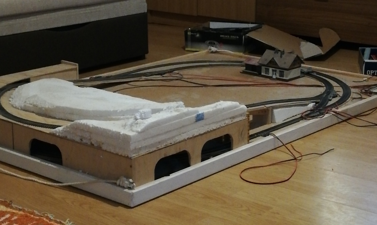

(#60679) Brigi hozzászólása
Feb 1, 2019 |
Most vettem a párommal egy félig kész terepasztalt. Az a bajunk,hogy elvileg azt mondták,hogy működik de hiába kötöttük össze a trafóval nem csinál semmit. Ez lehet azért mert rosszul kötöttük be? A másik probléma, hogy HO a terepasztal de ami vannak nekünk vonatok azok nem jók hozzá. Mit tudnánk csinálni. Tudnátok segíteni vannak olyan sínek amik jók az itthoni vonatokhoz. Kikéne cserélni a síneket? Segítsetek,hogy tudnánk még csinálni. Küldök képet hogy néz ki. Köszönöm. További szép napot. Jó éjszakát. |
