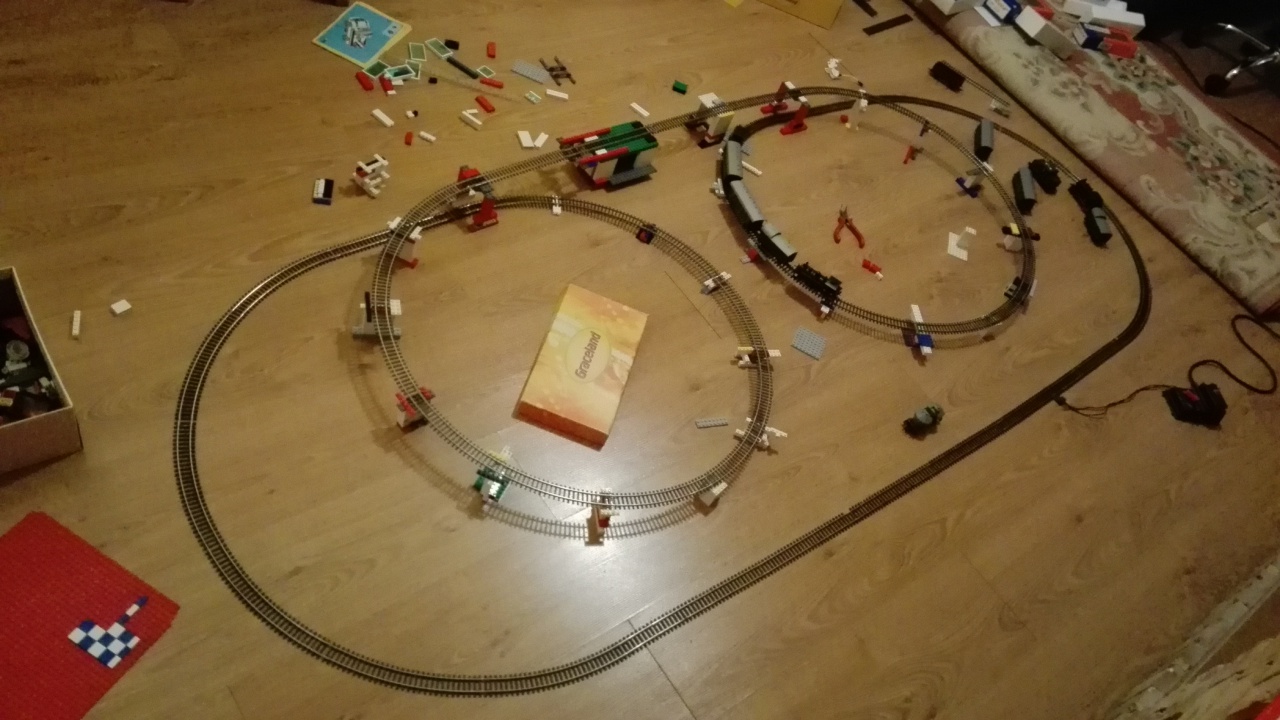

Néhány képet raktam fel IDE |

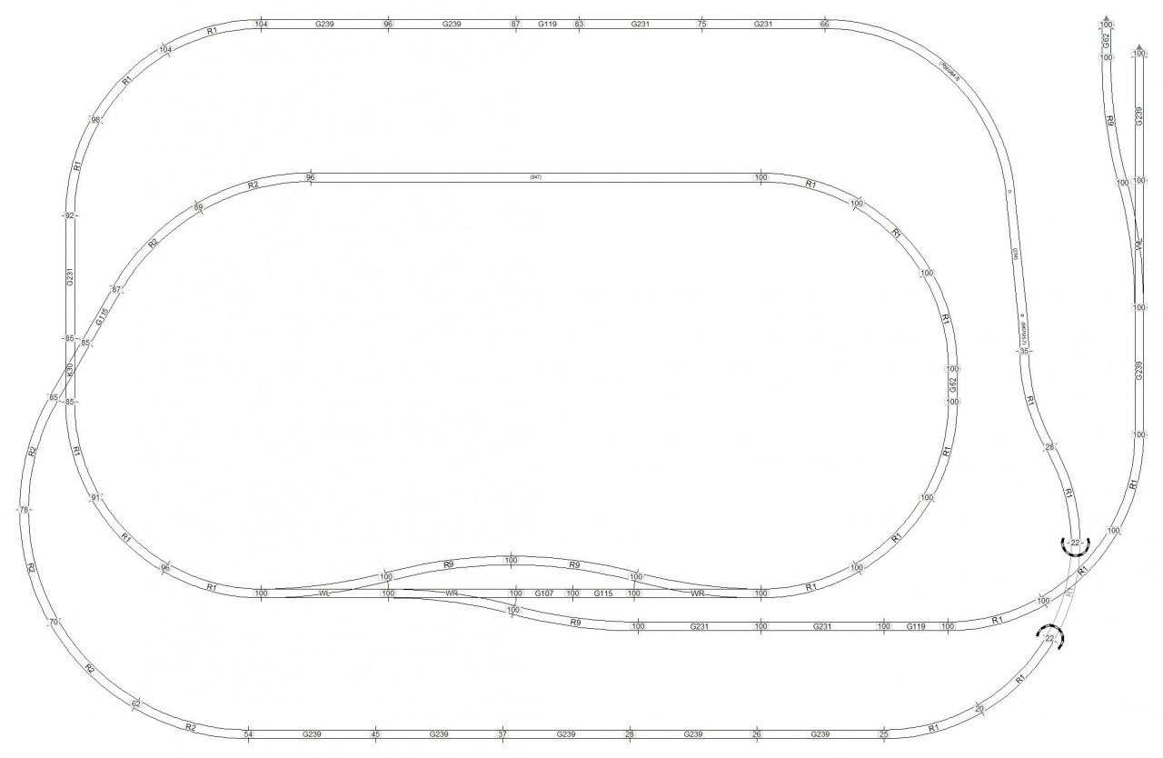

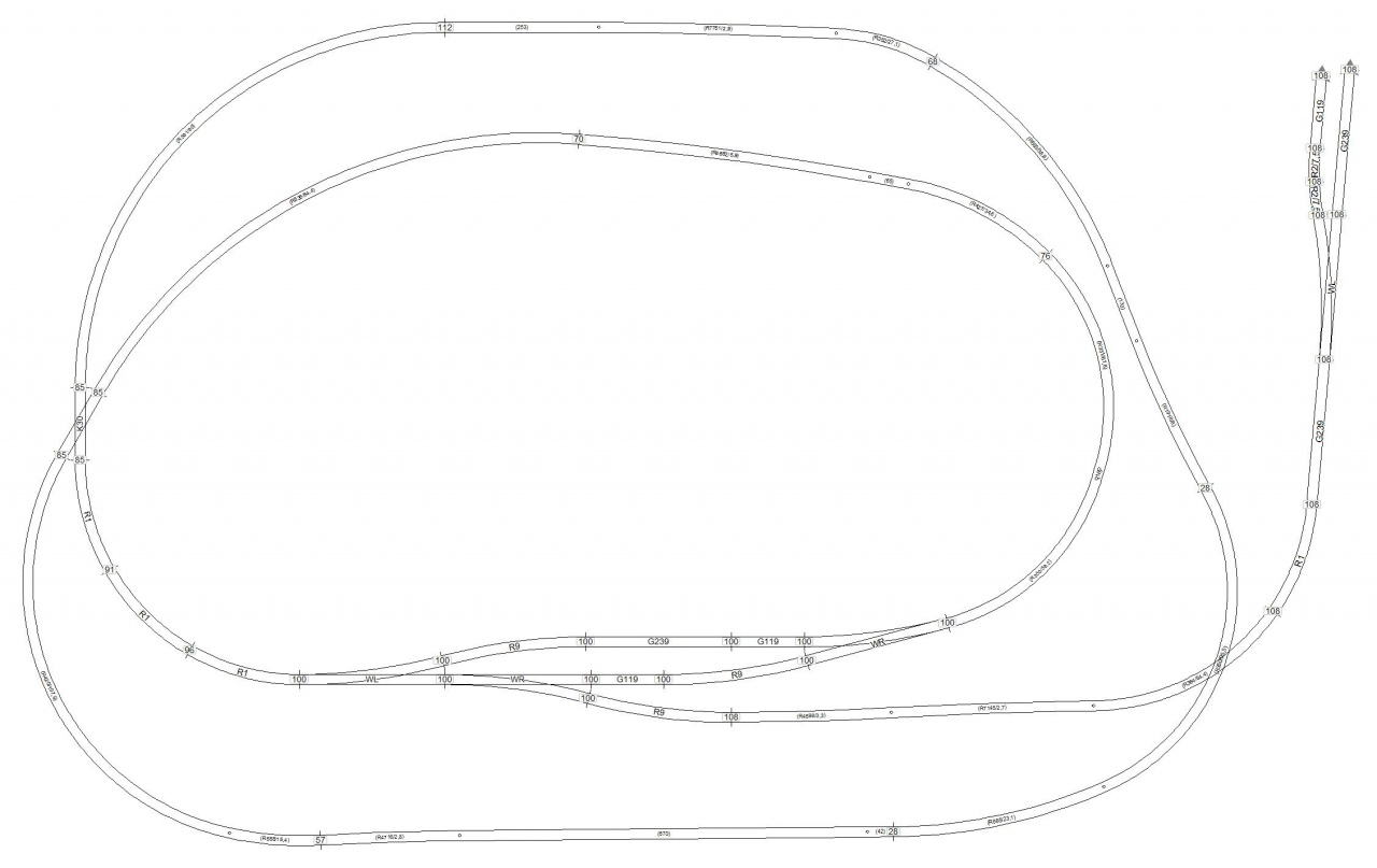

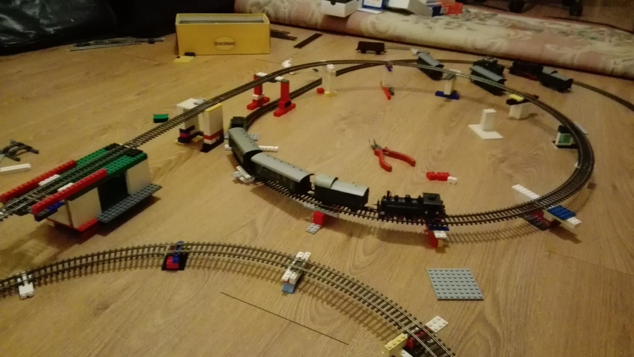

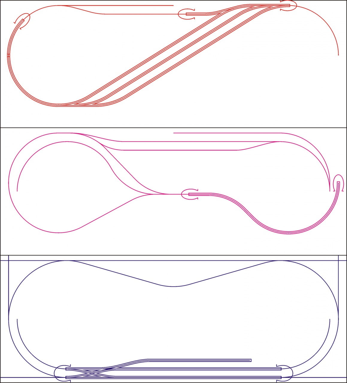

Piko A asztalt tervezek épp. Rajzoltam egy kiinduló állapotot, aztán elkezdtem a darabos síneket flexibilisre kicserélgetni. Kérdéseim:
- állhat az asztal jórészt flexi sínekből, vagy az nem erre van kitalálva?
- ahogy a Scarm engedi hajlítani, úgy hajlik a valóságban is?
- jobb/rosszabb a flexi valamiben a daraboshoz képest?
- szintemelkedést/süllyedést ugyanúgy tűri mindkettő?
(#53966) Milos Grimasz válasza piquod hozzászólására (#53965)
Nov 8, 2016 |
- Váltók kivételével minden állhat belőle.
- Erre nem tudom 100%-ban a választ, de szerintem igen.
- ugyan olyan, csak megvan az a lehetőséged a flexinél, hogy arra és úgy vezesd apályát, ahogy azt te szeretnéd.
- A flexi hosszabb így könnyebben tudsz kialakítani fokozatos emelkedést.
Piko A helyett Peco 1,9-est ajánlanék. részben alacsonyabb a sin korona magasság, jobban közelit a valósághoz és olcsóbb is. És a váltói elég megbízhatóan működnek.
(#53967) gigantati válasza piquod hozzászólására (#53965)
Nov 8, 2016 |
Én is PIKO A sinanyagból építettem a pályát. A tervezés fázisában én is agyaltam a flexi vs gyári fix geometria között. Árban (egy terepaszal költségeit figyelembe véve) nincs különbség.
Én is a Scram-ot használtam, ami a valóságban eléggé jól vissza is jött. Az építéshez megvettem a szükséges fix geometriákat valamint 3 flexi sinszálat.
Ahol biztos flexit használtam az a pálya "vége" ahol a sinek két irányból találkoztak. Itt előfordult egy kis eltérés, amit a flexivel könnyen ki lehetett kompenzálni. Másik amikor két ellentétes ív került egymás után. Itt a próbák során rendszeresen szétakadtak a kocsik, így egy felxi részt közbeiktetva ki lehetett egy rövid egyenes szakaszt alakítani.
Tapasztalatom szerint kezdőként könnyebb a fix sineket használni.
Látom a rajzodon R1-es íveket is használsz. Ezt jól gondold meg, mivel üzembiztonság és látvány szempontjából is necces. Én az R2 íveket csak rejtett helyeken használtam. Alapvetően R3-R4-ből áll a pálya.
üdv:ati |
(#53981) piquod válasza Milos Grimasz hozzászólására (#53966)
Nov 8, 2016 |
Nem ismerem a Peco-t, a Code 75 jelűre gondolsz? |
(#53983) piquod válasza gigantati hozzászólására (#53967)
Nov 8, 2016 |
Az a baj, hogy a helyem limitált, az alap 225x150 cm. Erre szeretnék változatos terepet építeni. Az, hogy az R1 neccesen üzembiztos, az mit jelent? A látvány részével még megbírkózok  |
(#53991) Milos Grimasz válasza piquod hozzászólására (#53981)
Nov 9, 2016 |
Igen a Code 75-re gondoltam. A flexije nagyon könnyen hajlik. Van itthon egy rakat amit nem építettem be és sosem fogok felhasználni. Ha esetleg emellett döntenél keress meg nyugodtan.
R1-es íven ha lehet hosszú 4 tengelyes kocsikat ne futtass. Hosszú mozdonyokkal is vigyázz, Inkább rövid 2 tengelyes kocsikat futtass, meg nem kell tolni neki mint állat és akkor nincsen gond. Kisfaludy szaktárs is R1-es ívekkel operál, nekem is a próbaköröm abból van. |
(#53992) piquod válasza Milos Grimasz hozzászólására (#53991)
Nov 9, 2016 |
Köszönöm az ajánlatot, átgondolom! Beton, vagy fa talpfás síned van? Ami még hátráltat a tervezésben, hogy a Scarm szerint nincs ebből a sínből rövid egyenes / íves, csak váltók meg kereszteződések. Ez reális?
Amúgy az R2 az már jó a hosszú kocsikhoz? |

(#54010) piquod válasza csíkosháTTú hozzászólására (#53993)
Nov 9, 2016 |
Köszönöm Uraim!
Mivel van (és vALÓszÍNŰLeg lesz még) NDK gördülőállomány, maradok a Pikonál. Jó hogy szóltatok, nem jutott volna ilyesmi eszembe magamtól.
Átrajzoltam az asztalomat R2-R3-ra, az várhatóan üzembiztos lesz? |
(#54012) etwg válasza piquod hozzászólására (#54010)
Nov 9, 2016 |
Viszont a menetbiztonság érdekében én inkább a kerekeket cserelném le! A FLRR. vasuton mintegy 200 tengelyt cseréltem minöségi fém kerékre (RP25 profillal) és azota nincs semmi gondom - ráadásul az uj fém kerekek nehezebbek mint a hajdani modellkerekek igy a sulypont is szépen leszállt a mélységekbe ami kimondottan jot tett minden kocsinak. |

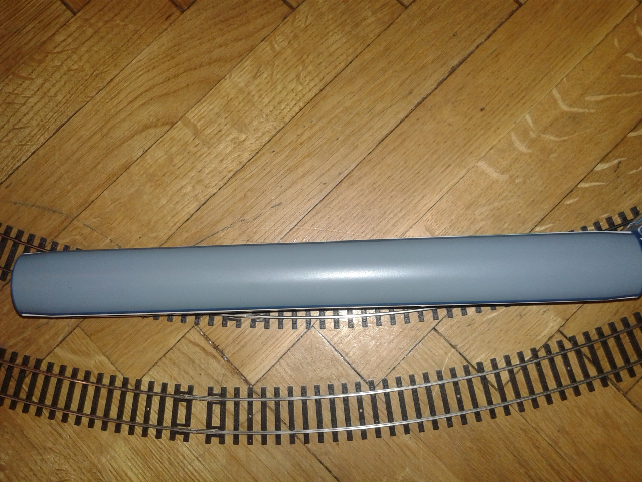

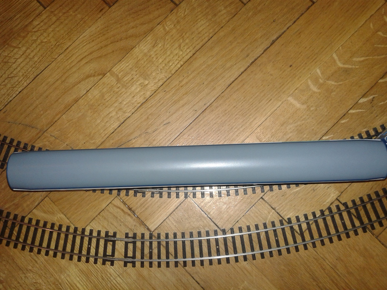

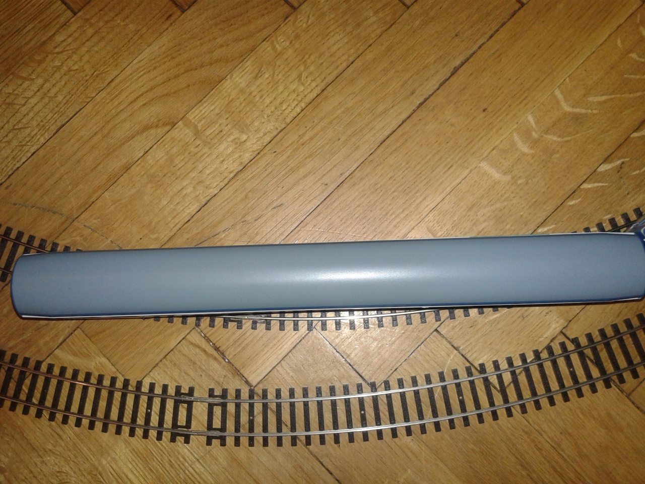

(#54014) gigantati válasza piquod hozzászólására (#54010)
Nov 9, 2016 |

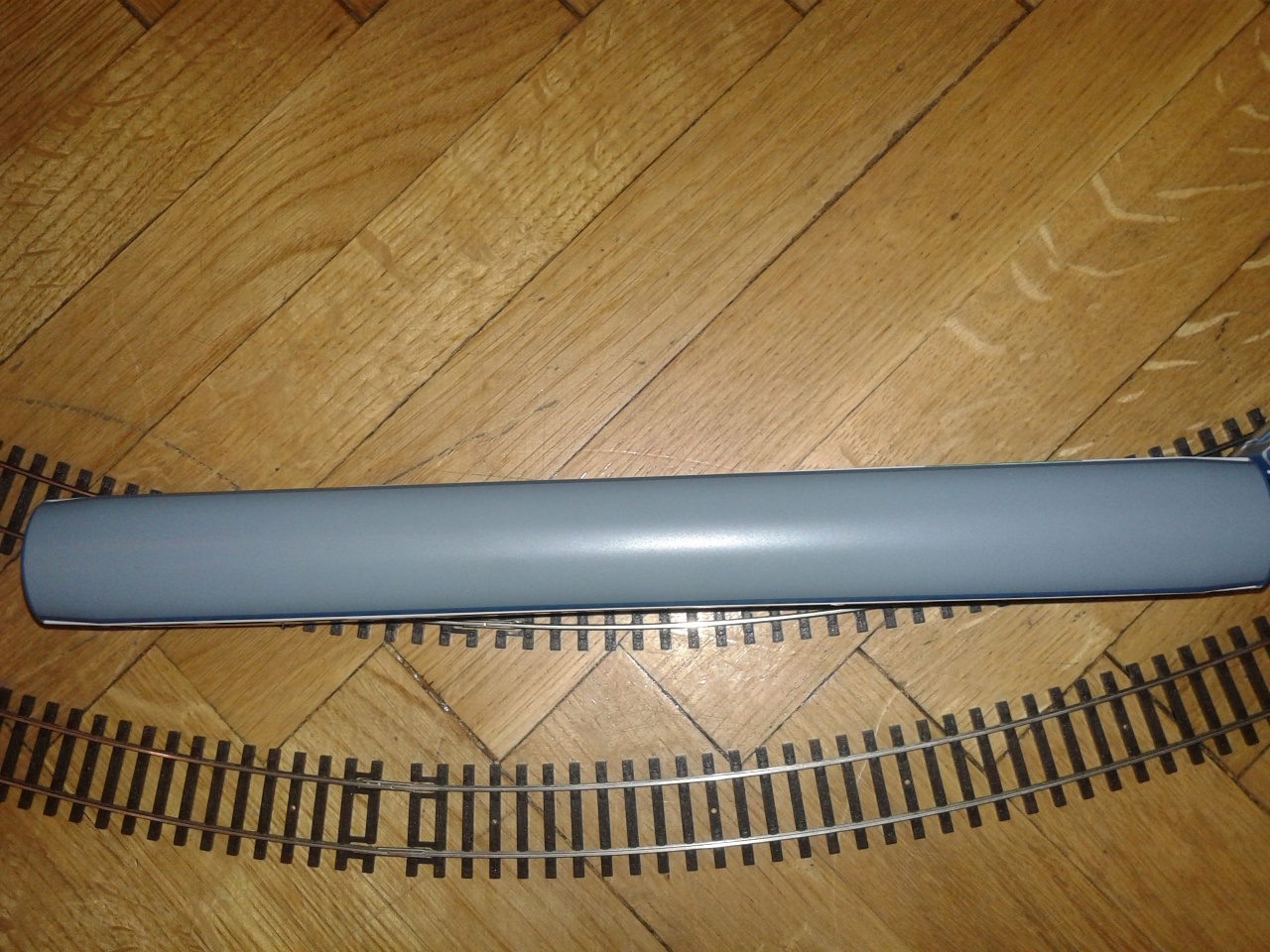

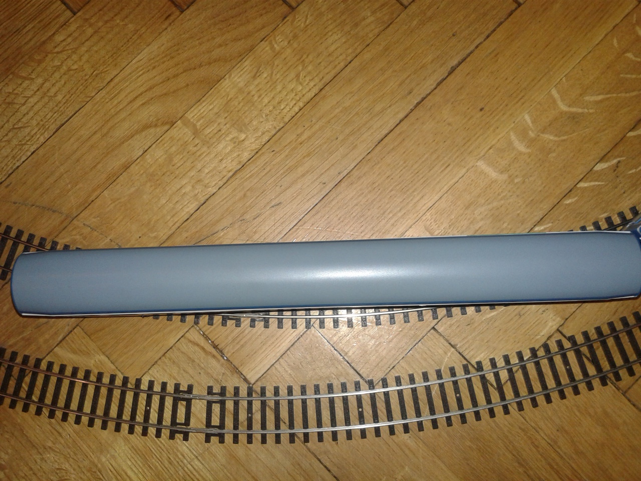

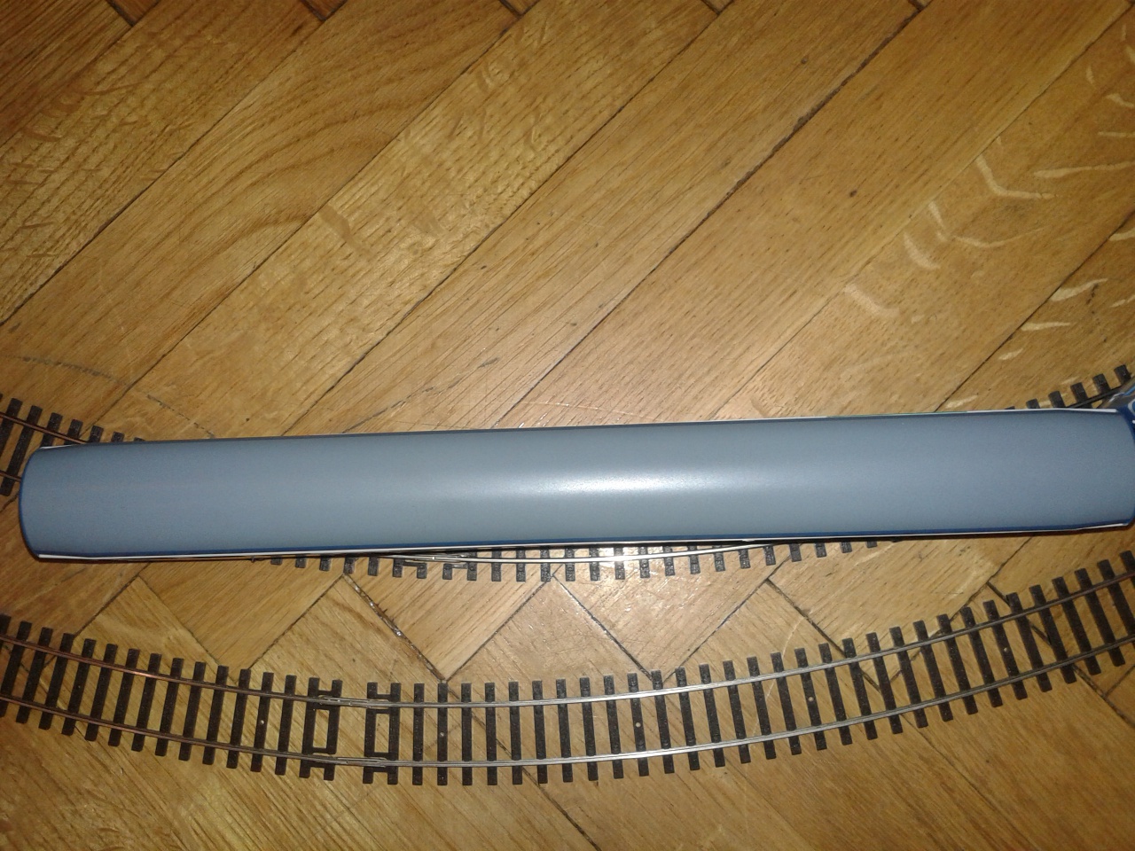

Az R3 íven így néz ki egy hosszú személykocsi.
Másik. A PIKO sineknél vannak rövidebb (119-115-62 mm) egyenes sinek. Ezeket jobban jársz, ha egy egyészből (231mm) szabogatod (nekem is itt ajánlották és belátom igazuk volt).
üdv:ati |
(#54016) Milos Grimasz válasza piquod hozzászólására (#54010)
Nov 9, 2016 |
Nekem mondjuk meg sem fordult a fejemben, hogy régi kocsikat is akarsz futtatni. Akkor végül is nem mindegy a sin korona magassága. |

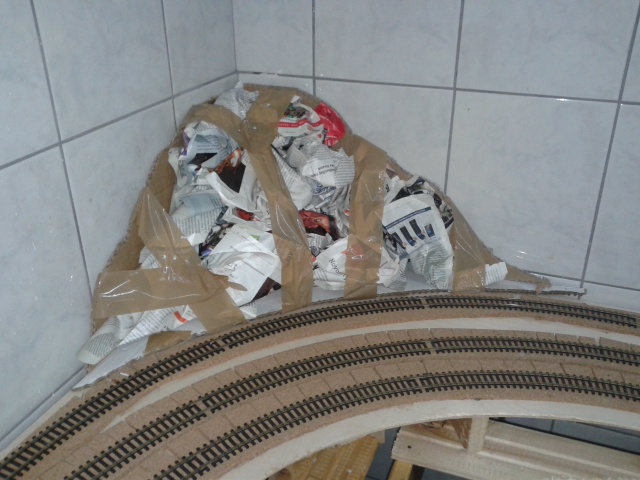

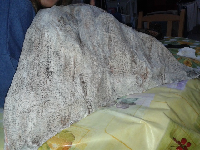

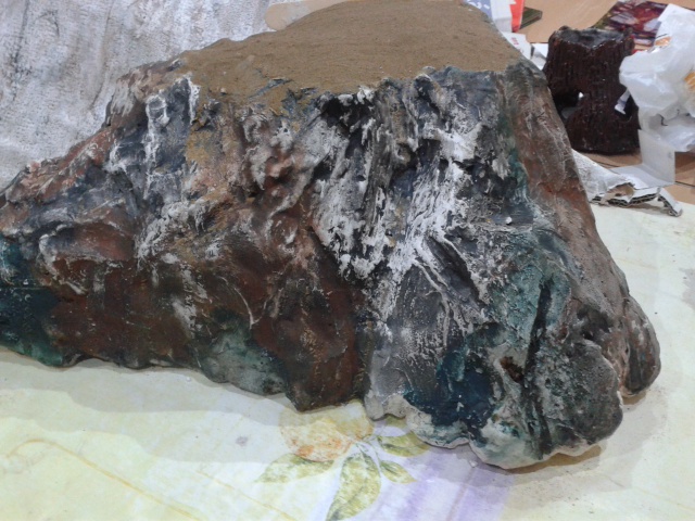

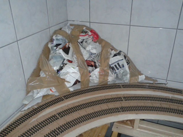

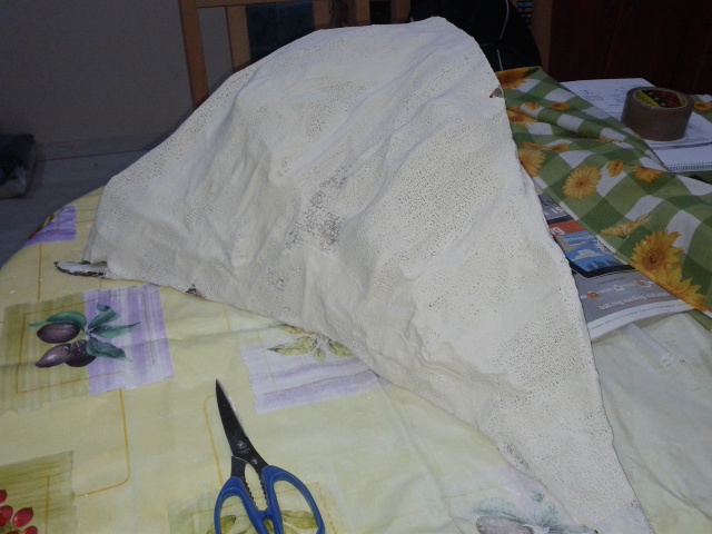

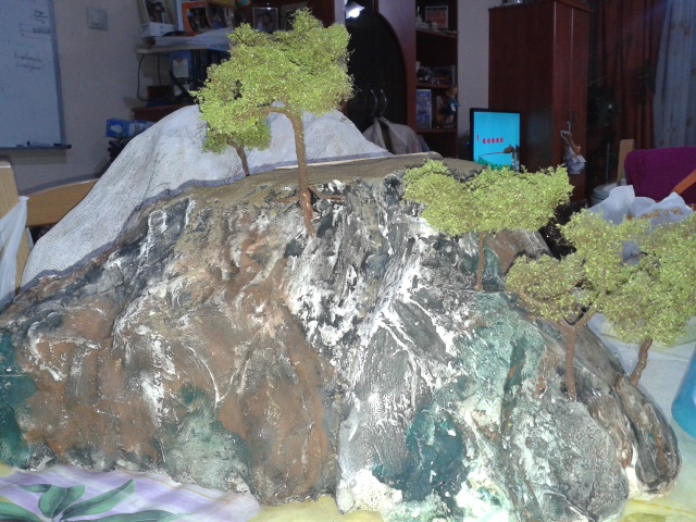

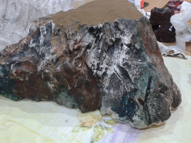

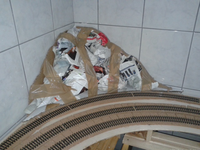

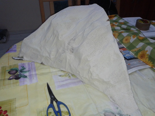

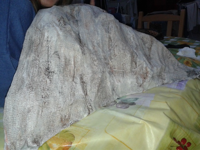

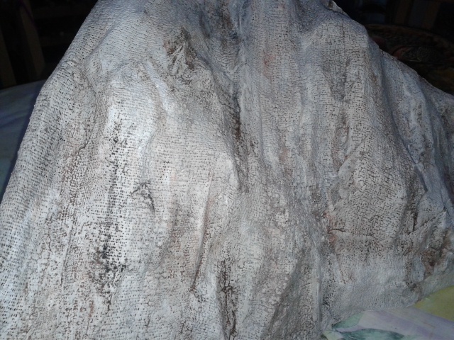

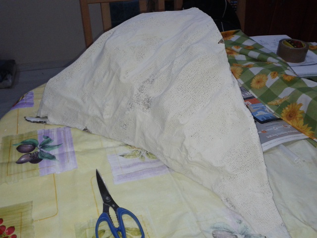

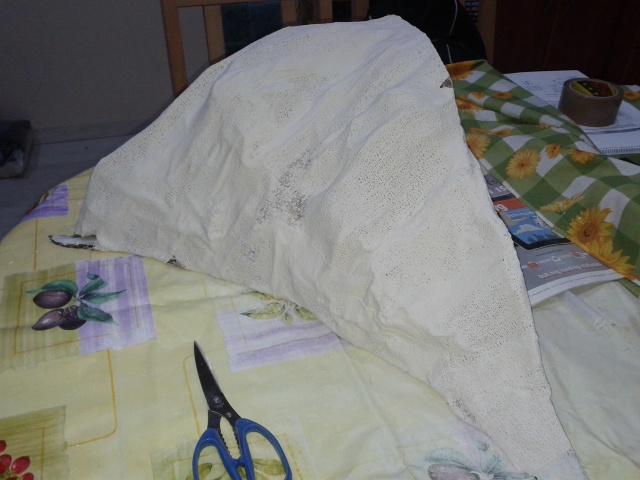

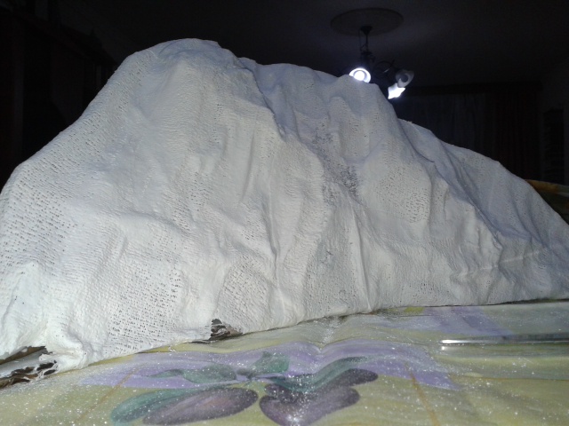

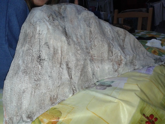

(#54327) gigantati hozzászólása

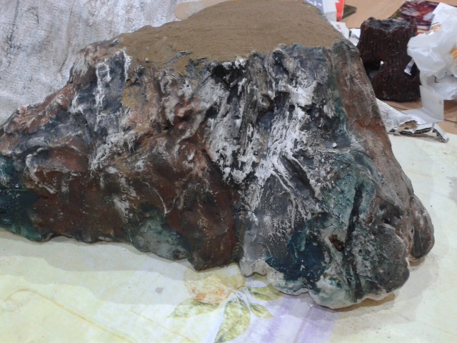

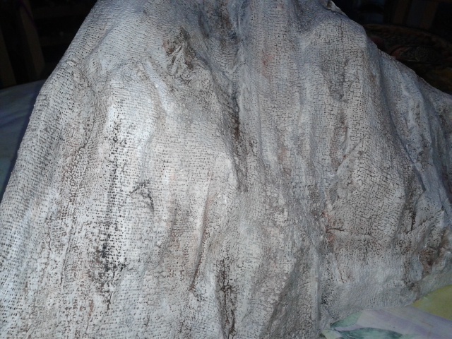

Nov 24, 2016 |

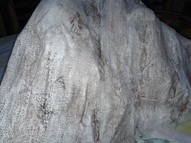

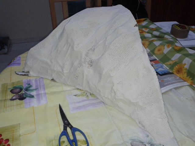

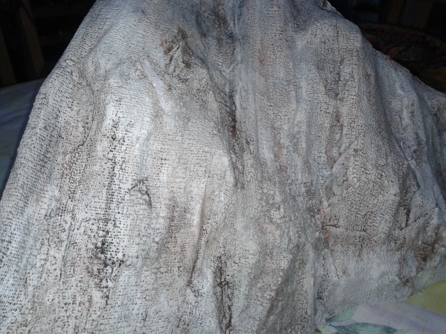

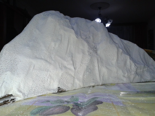

Íme az első geológiai képződmény.
Karton oldalfalak újságpapírral feltöltve, majd gipszpólyával terítve. Száradás után jöhet a festés. Vízfesték használható erre?

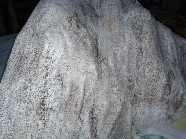

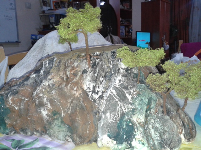

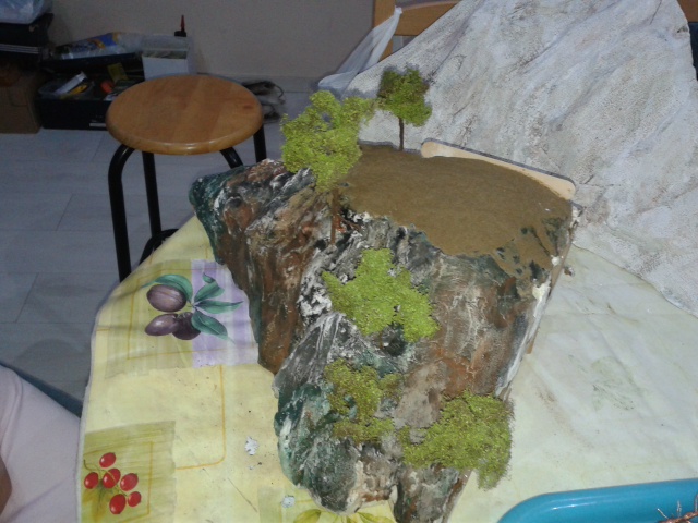

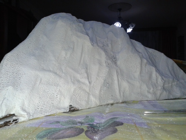

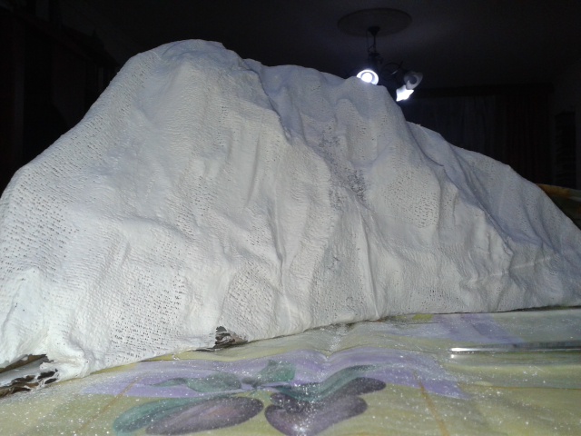

(#54368) gigantati válasza gigantati hozzászólására (#54327)
Nov 29, 2016 |
Így néz ki festés után. Végül higított temperávak próbálkoztam. |
(#54369) Frankye válasza gigantati hozzászólására (#54368)
Nov 29, 2016 |
Tetszetős. A végleges állapotáról is kérünk képet! |

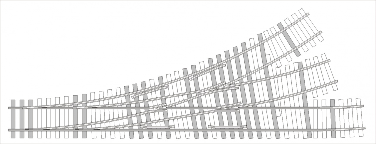

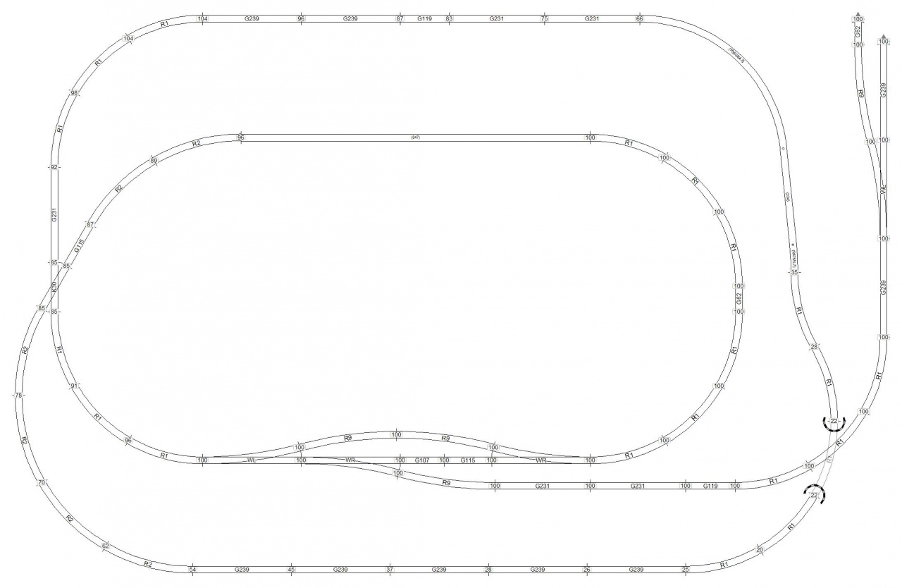

(#54382) Váltógyártó válasza Váltógyártó hozzászólására (#51638)
Nov 30, 2016 |

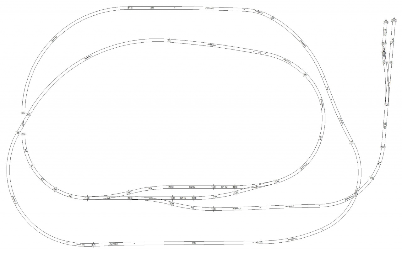

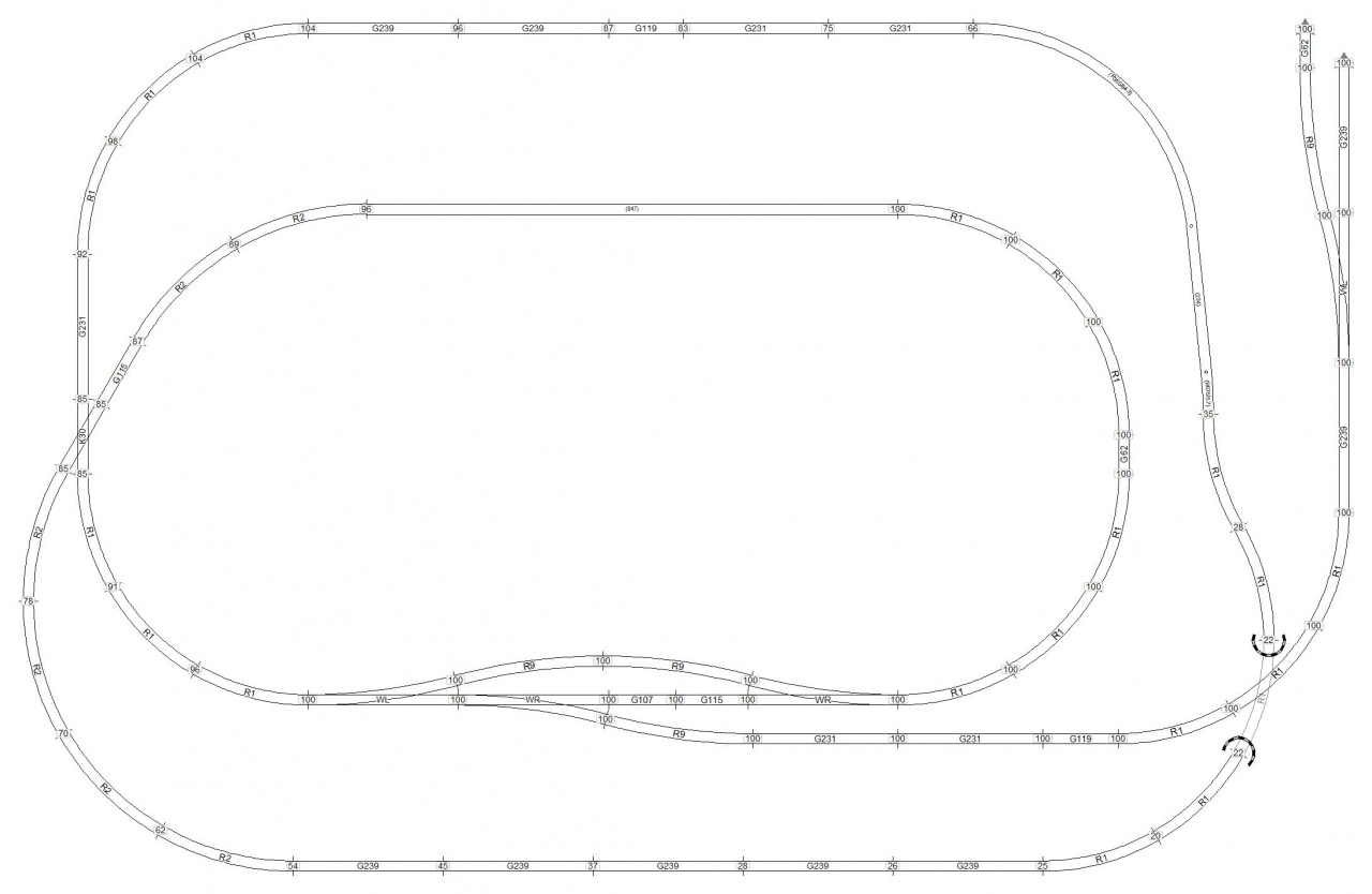

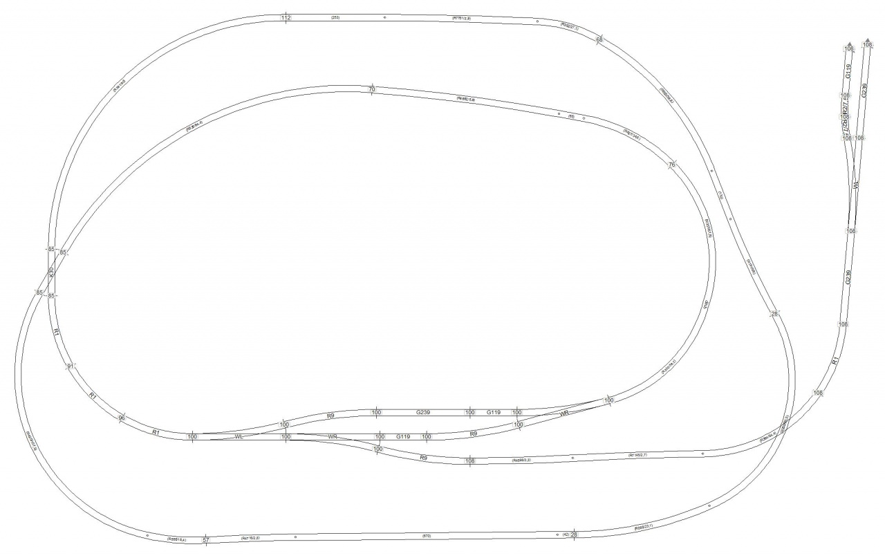

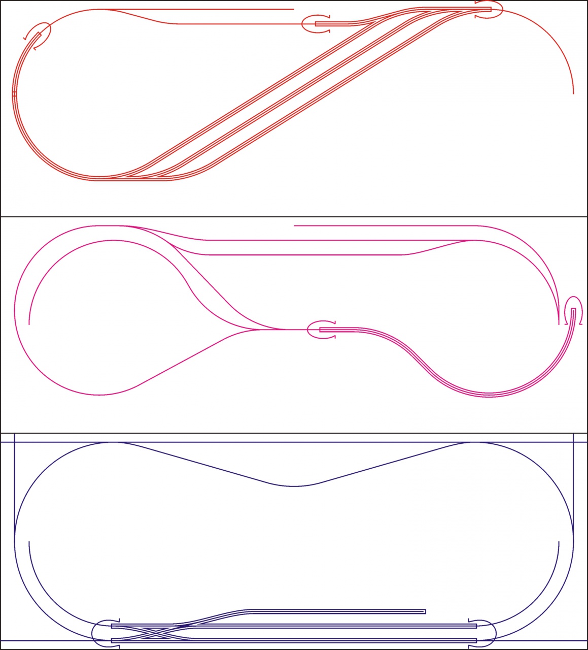

No, kicsit átterveztem a leendő asztalomat. Legfőképp azért, mert ez végső soron a fiamnak készül (persze...), és az előző terven nagyon sokat ment volna a vonat rejtett részeken. Egy 10 éves gyereknek nem az első szempont, hogy valósághű legyen, hanem minél többet lássa a vonatokat, és minél több játéklehetőség legyen rajta. Ezen az elrendezésen úgy kavartam a vágányutakat, hogy lentről indulva a felső állomásra bármelyik irányból meg lehet érkezni, és persze fentről lefelé is. A második szinten van két hurok, és három helyre is el lehet dugni vonatokat. Sajnos le kellett mondanom az állomás felett átívelő hídról, de a középső szinten az alagút előtt azért lesz egy rövid kis viadukt. Alul a csonka mellé egy fatelepet képzelek el, a többi még képlékeny, majd a hely függvényében alakítom. A legfelső szinten még lehet valami kis fűtőház, szenelő, ez még szintén képlékeny, és a rajzon nincs fent. |
(#54386) DZolTTán válasza Váltógyártó hozzászólására (#54382)
Dec 1, 2016 |
Kaphatunk egy teljes vágányrajzot is?
Úgy látszik, gyenge a fantáziám  |

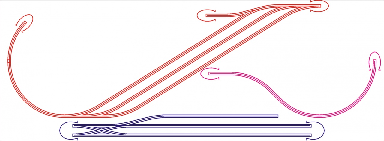

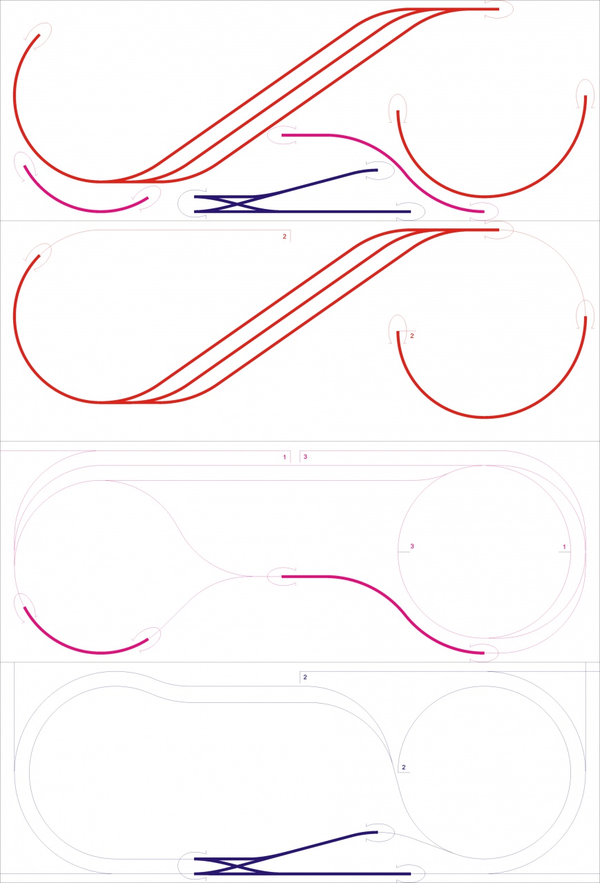

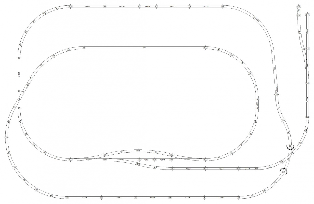

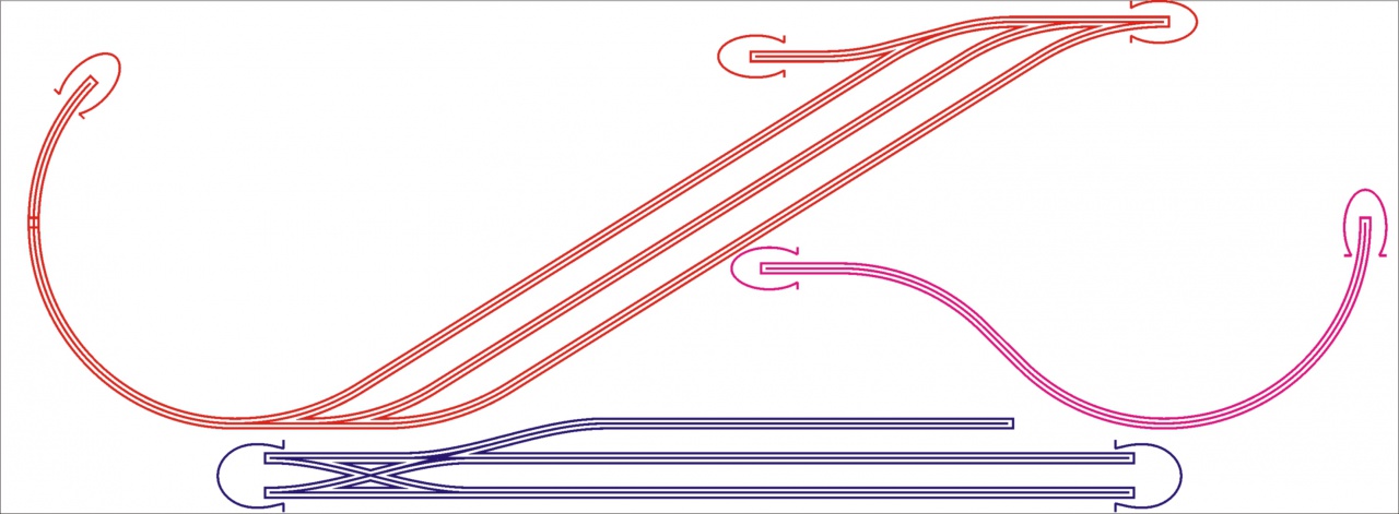

(#54390) Váltógyártó válasza Váltógyártó hozzászólására (#54382)
Dec 1, 2016 |

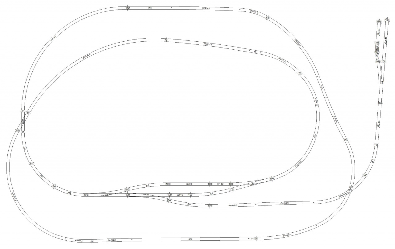

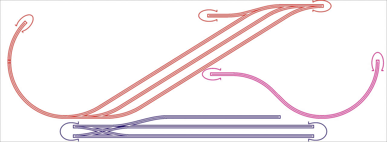

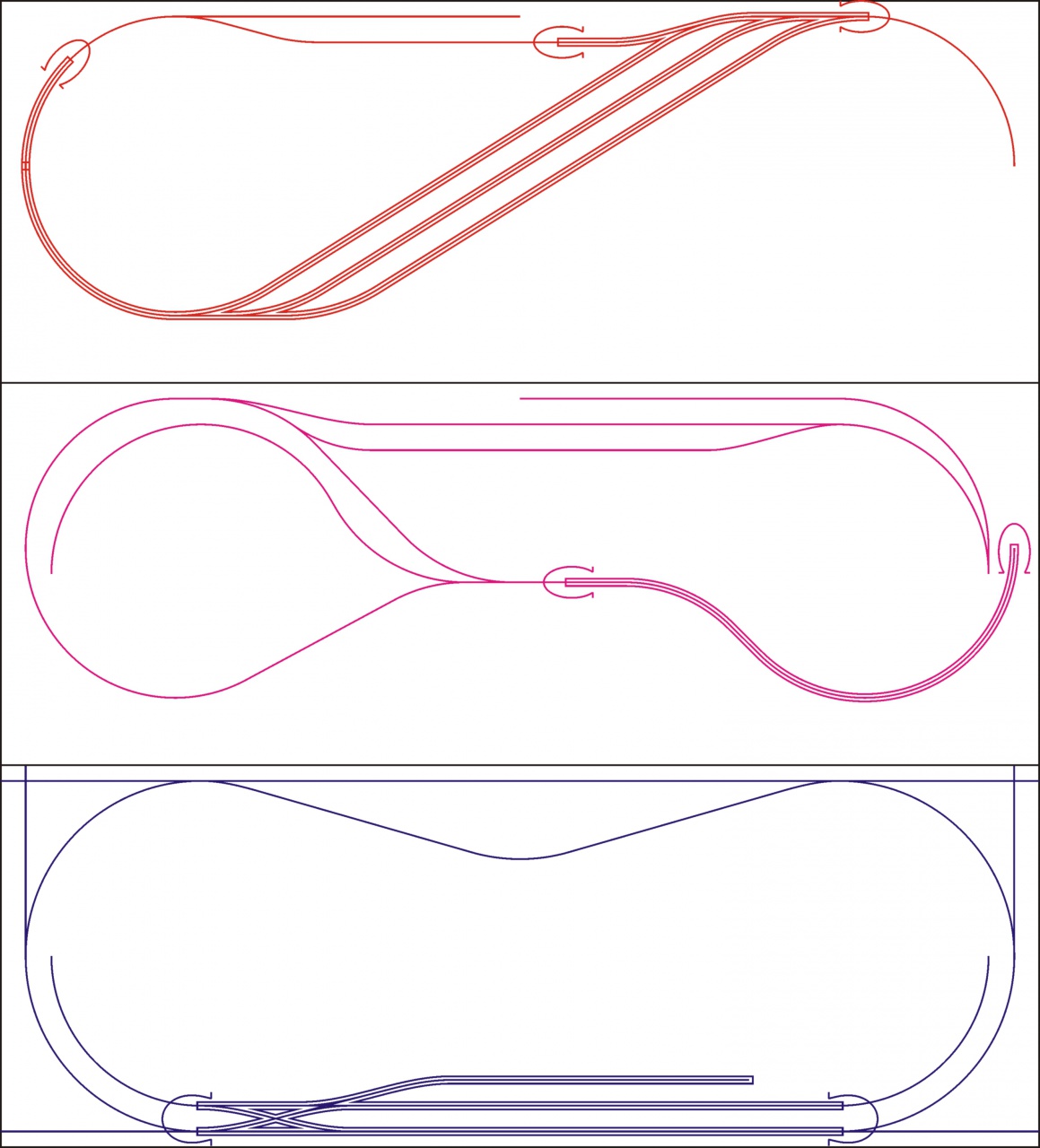

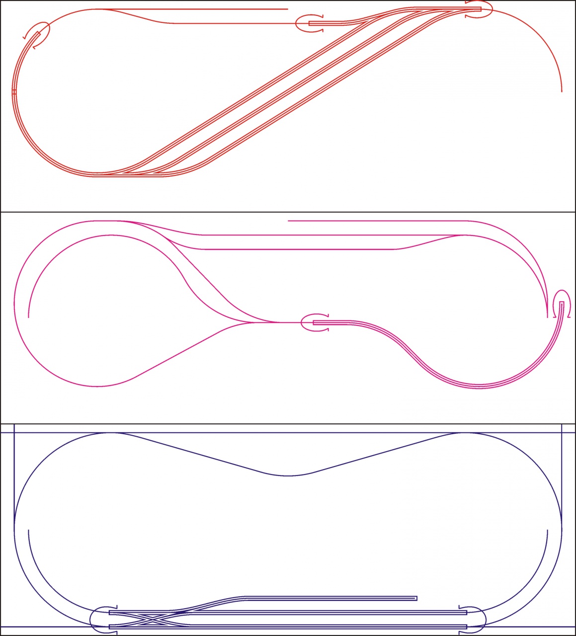

Akkor a teljes vágányrajz. Az alsó szinten a külső körre el lehet dugni két vonatot, a középsőn pedig egyet. A középső szinten van az egyik hurok, ahol az állomás alatt vissza lehet fordulni, a másik pedig az állomás szintjén a hátsó oldalon. Elég kicsi a hely, de úgy gondolom, elég jól játszható vágányutakat sikerült összeraknom. Itt is vannak rejtett részek rendesen, de közel sem annyi, mint az előző verzióban.
Az emelkedés ~6cm/m, ami nem az ideális, de még nem annyira vészes, láttam már R2 íven negyed kör alatt hídra feljutó vágányt, ez ahhoz képest egy alföldi vonal!
A vágánytengely távolság a legtöbb részen 62mm, az állomáson 70mm. A szintkülönbség 80mm szintenként. PIKO-A vágányanyagból fog épülni, R1 és R2 ívek alapján épített váltókkal, és az állomási egyedi lírákkal, amik a Váltógyárban készülnek majd!  |
(#54392) DZolTTán válasza Váltógyártó hozzászólására (#54390)
Dec 2, 2016 |
Jól megcifráztad!
De miért pont Piko A? Az nem 2,5mm magas profillal van? Csak szebb lenne egy 2,1mm-es Tillig. |
(#54394) csíkosháTTú válasza DZolTTán hozzászólására (#54392)
Dec 2, 2016 |
Szerintem előfordulnak majd a kollégánál régi DDR-es járművek is. Azok alá meg nem jó a 2,07-es Tillig, bármennyire szép is. |
(#54396) Váltógyártó válasza DZolTTán hozzászólására (#54392)
Dec 2, 2016 |
Csíkosnál a pont!  |
(#54399) pinyo39 válasza Váltógyártó hozzászólására (#54390)
Dec 2, 2016 |
Mekkora a befoglaló mérete az asztalnak? |
(#54400) Váltógyártó válasza pinyo39 hozzászólására (#54399)
Dec 2, 2016 |
250x93 cm |

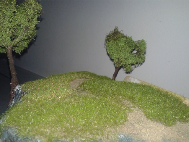

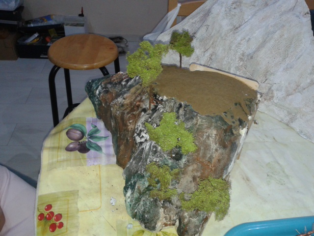

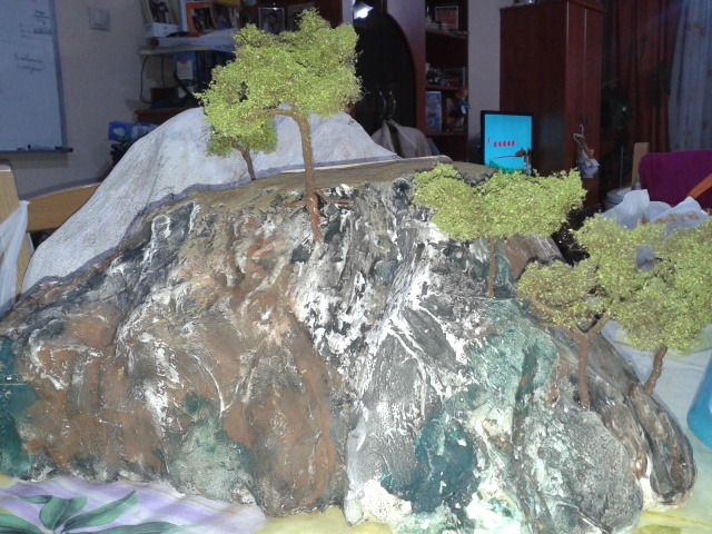

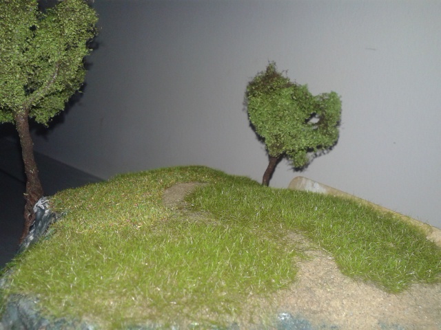

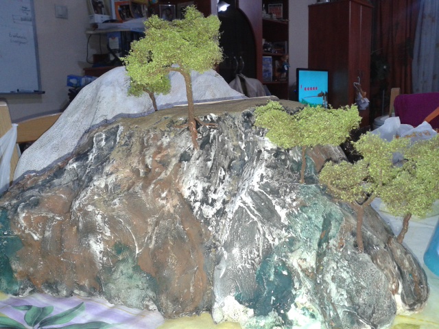

(#54462) gigantati válasza Frankye hozzászólására (#54369)

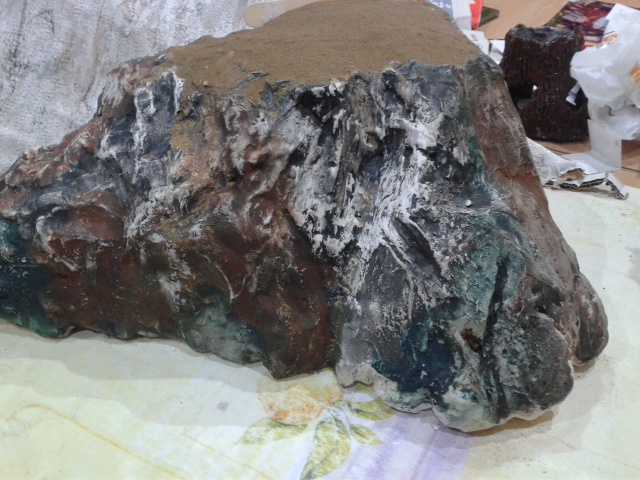

Dec 7, 2016 |

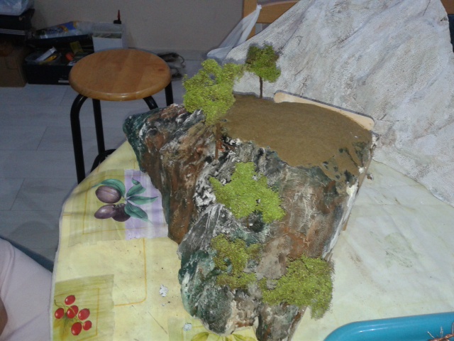

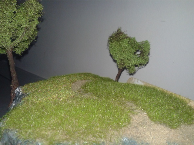

Egy másik domb is elkészült. Itt már sötétebb árnyalatokat használtam. |
(#54479) Frankye válasza gigantati hozzászólására (#54462)
Dec 8, 2016 |
Tetszetős!  |

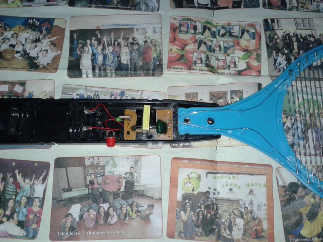

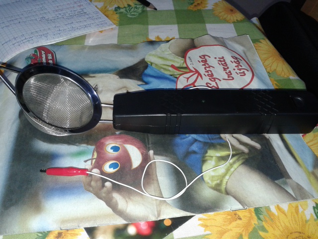

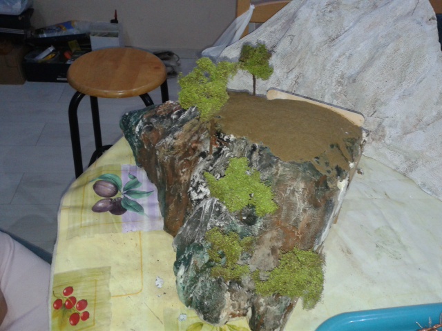

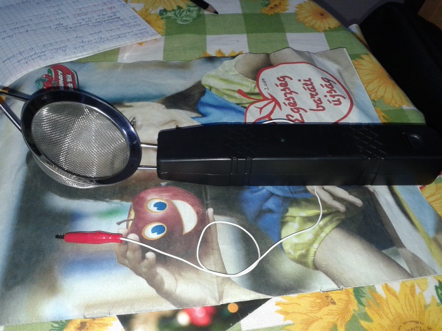

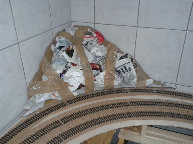

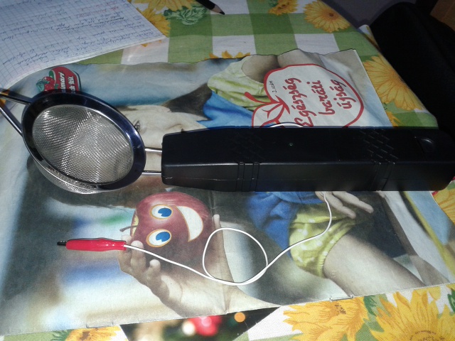

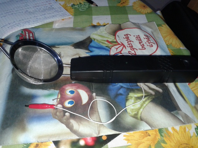

(#54589) gigantati hozzászólása
Dec 14, 2016 |

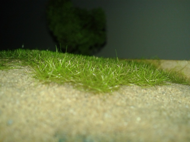

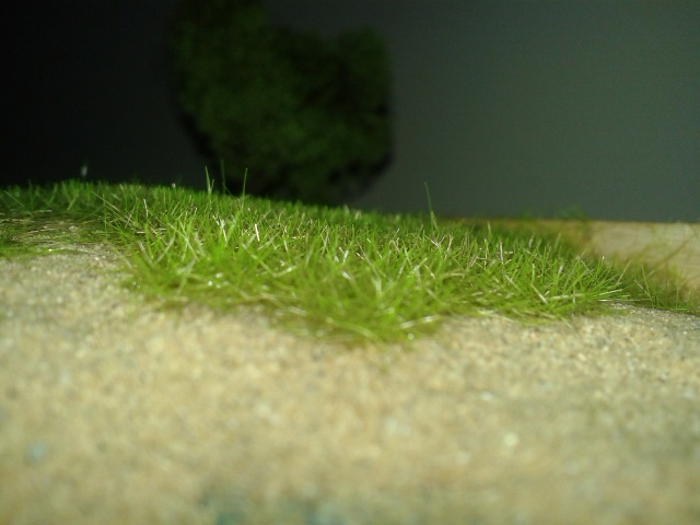

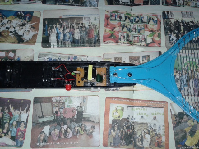

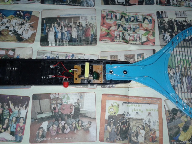

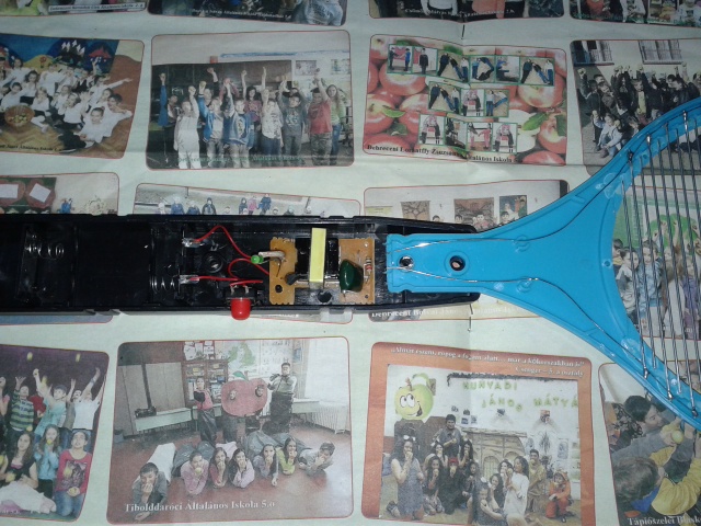

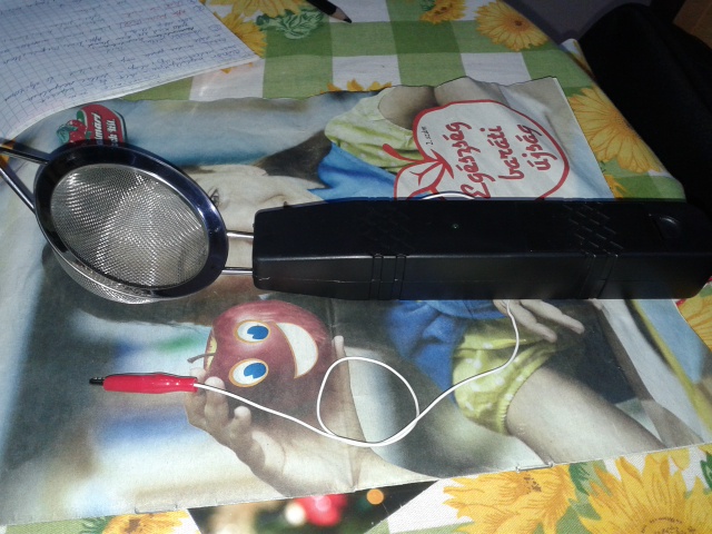

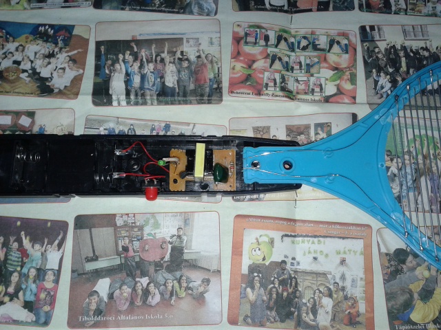

A fenti cikk alapján elkészült a fűszóró is. Lehet füvezni
Csak infóként, én nem találtam külső meg belső vezetéket amit a cikk írt, így egyik csatlakozást a szűrőre, másikat a krokodilcsipeszre forrasztottam.
(#54590) diginewl válasza gigantati hozzászólására (#54589)
Dec 14, 2016 |
Jól csináltad, mert ez már valami fésűs rendszerű légyírtó.

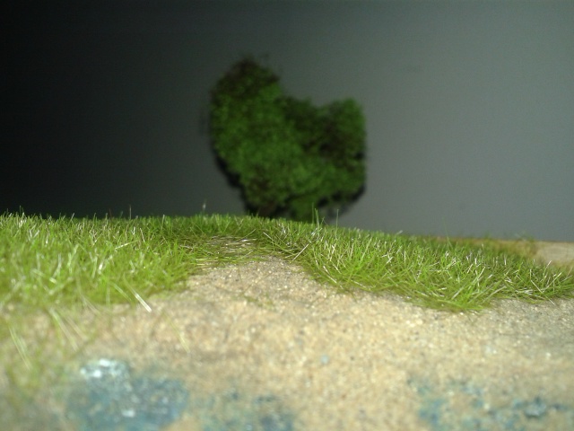

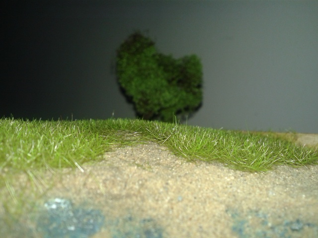

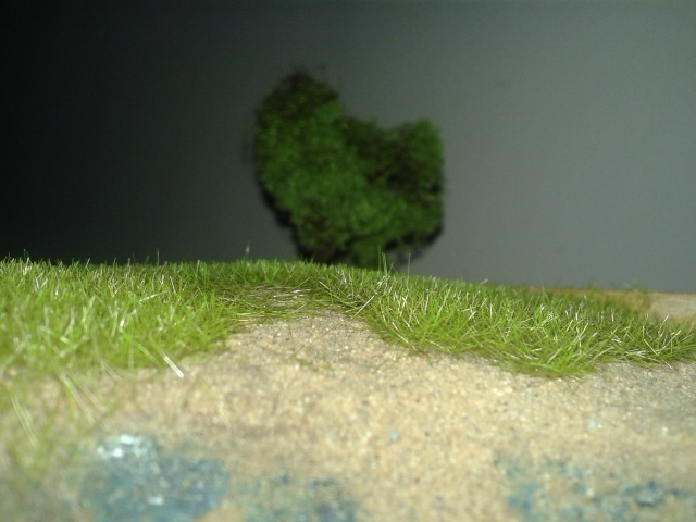

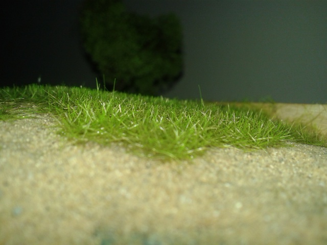

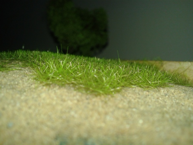

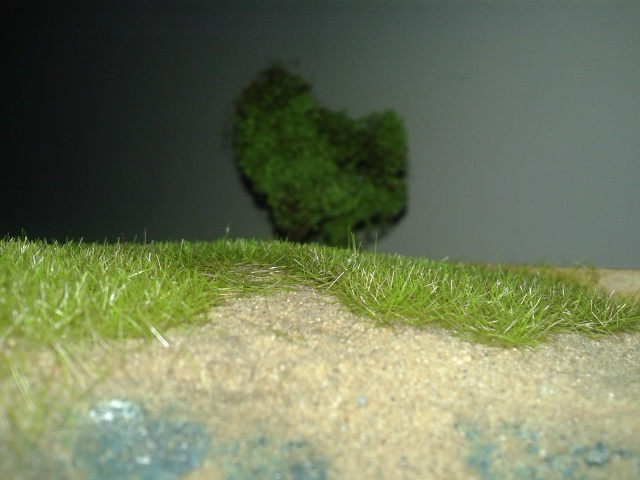

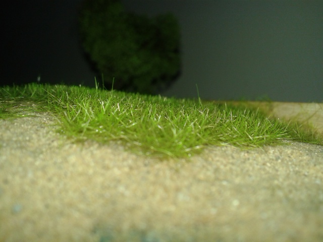

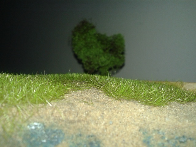

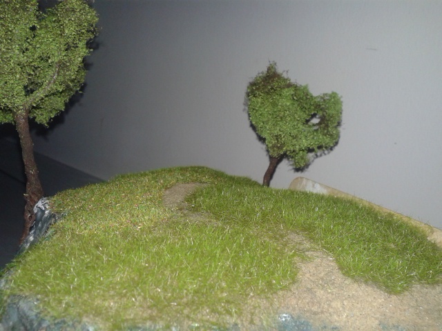

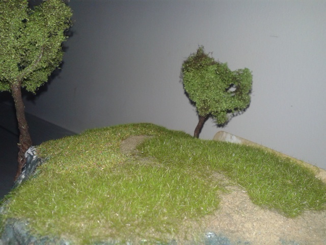

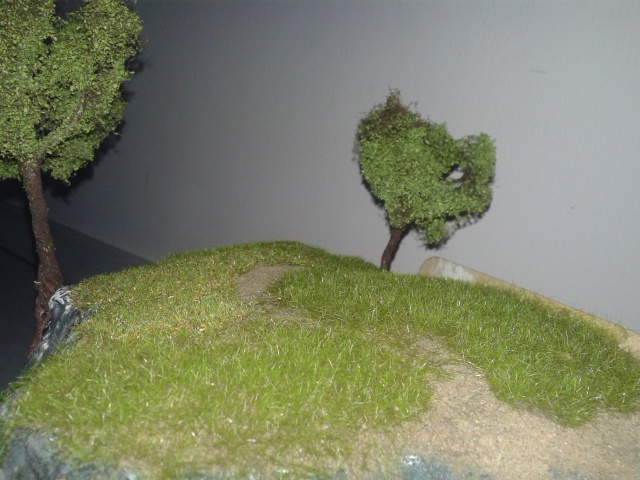

(#54612) gigantati hozzászólása
Dec 15, 2016 |

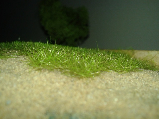

Éles üzemben a fűszóró.
Azt tapasztaltam, hogy szórás közben sokszor visszaragadt a fű a szűrő külső felületéhez. Ez természetes?
A ragasztó sűrűsége tudja befolyásolni, hogy mennyire álljon fel a fű?
(#54853) etwg válasza gigantati hozzászólására (#54612)
Jan 9, 2017 |
A ragaszto sürüsége nem igen, legfeljebb ha tul gyorsan ragad. Ha nem állnak fel a füszálak akkor kevés a feszültség vagy messze vagy a tereptöl.. |

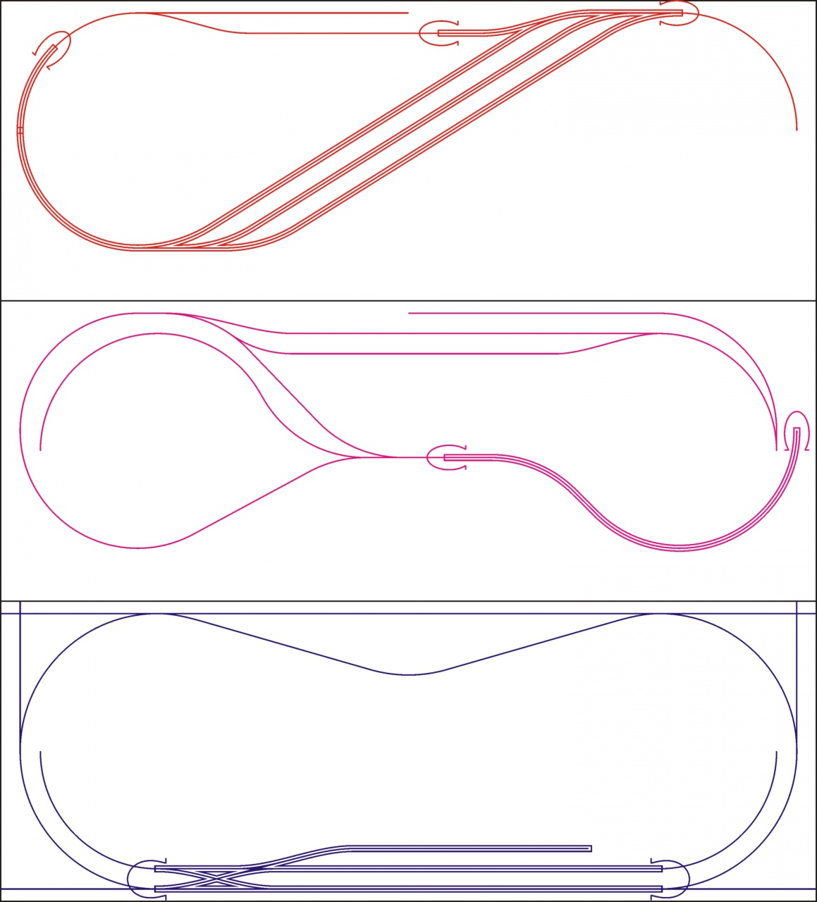

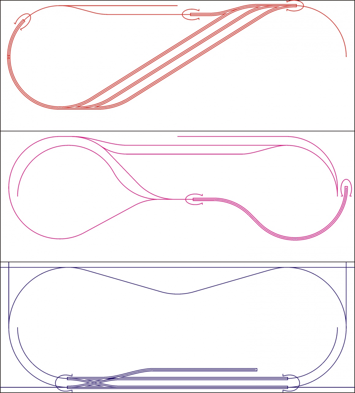

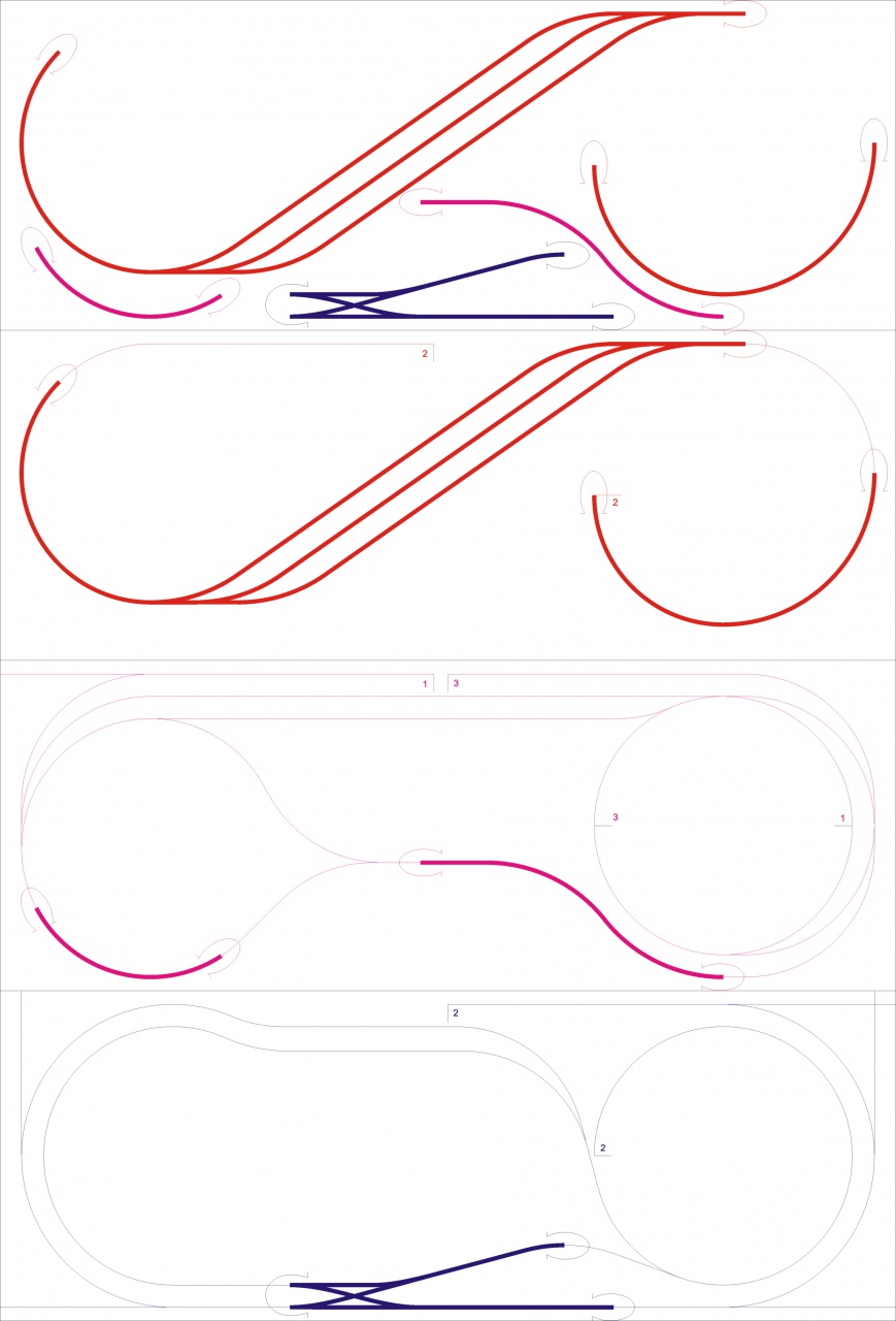

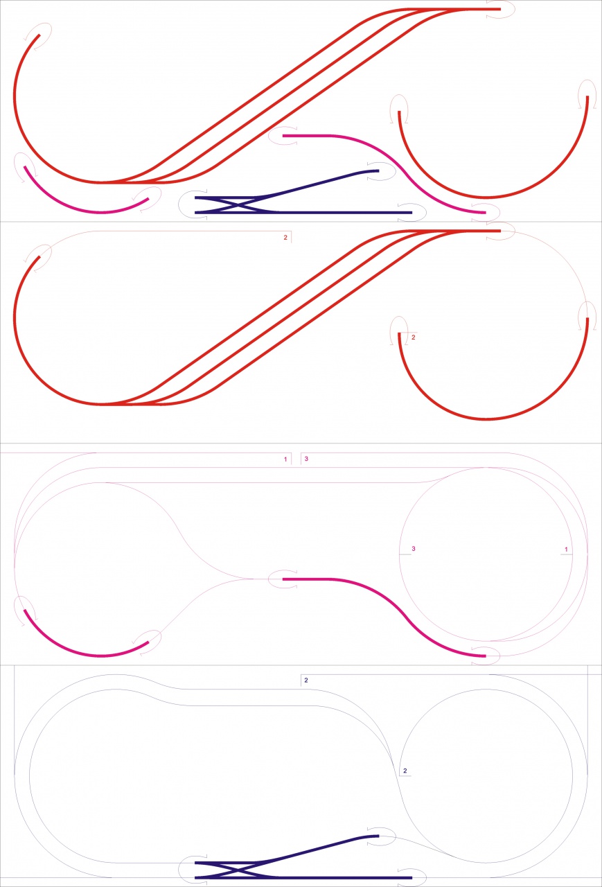

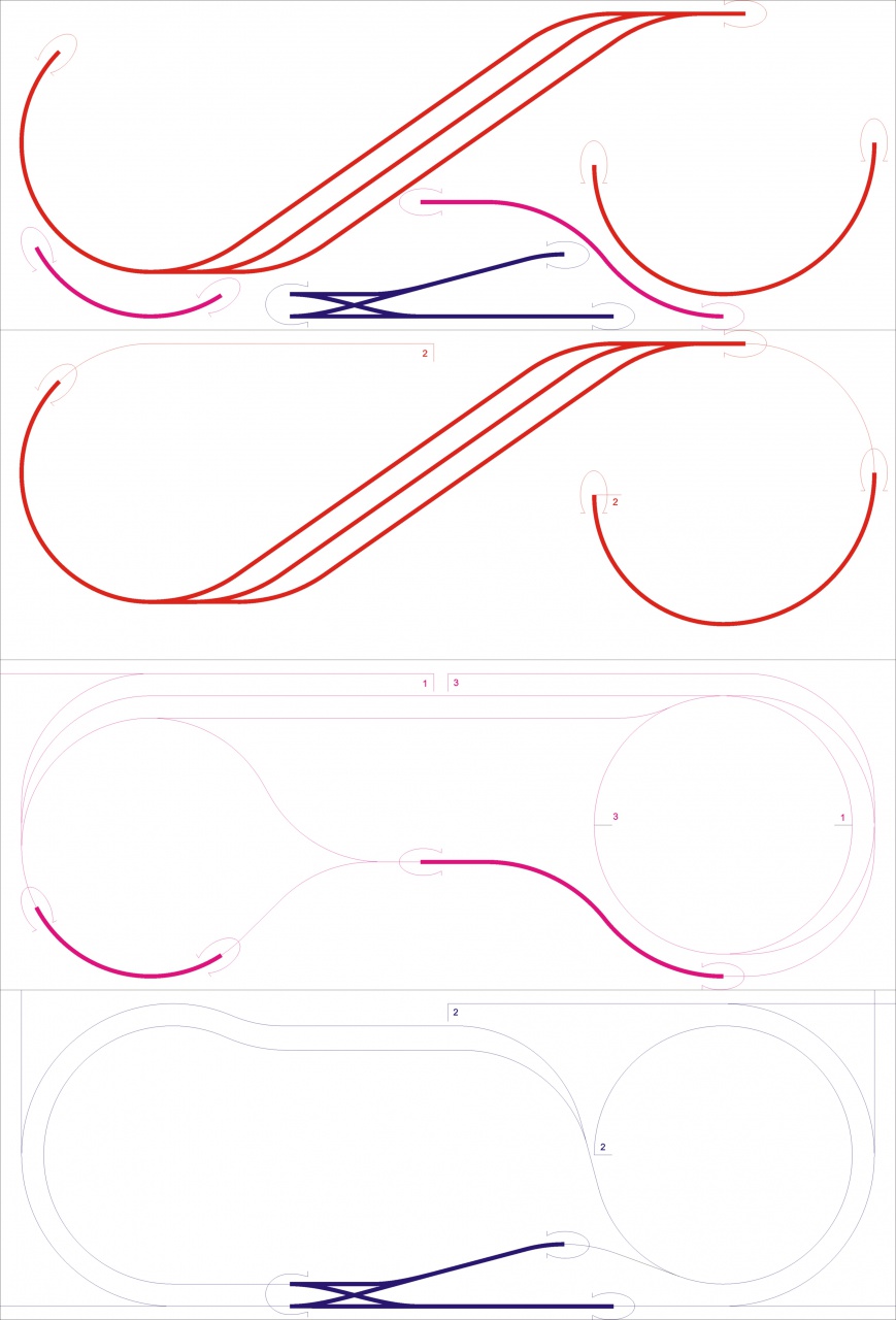

(#55370) Váltógyártó válasza Váltógyártó hozzászólására (#54390)
Feb 18, 2017 |

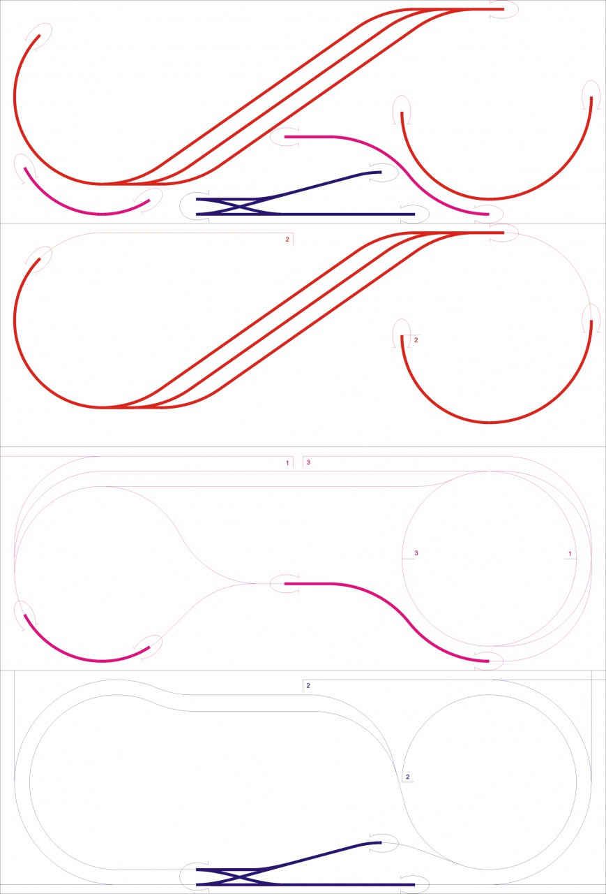

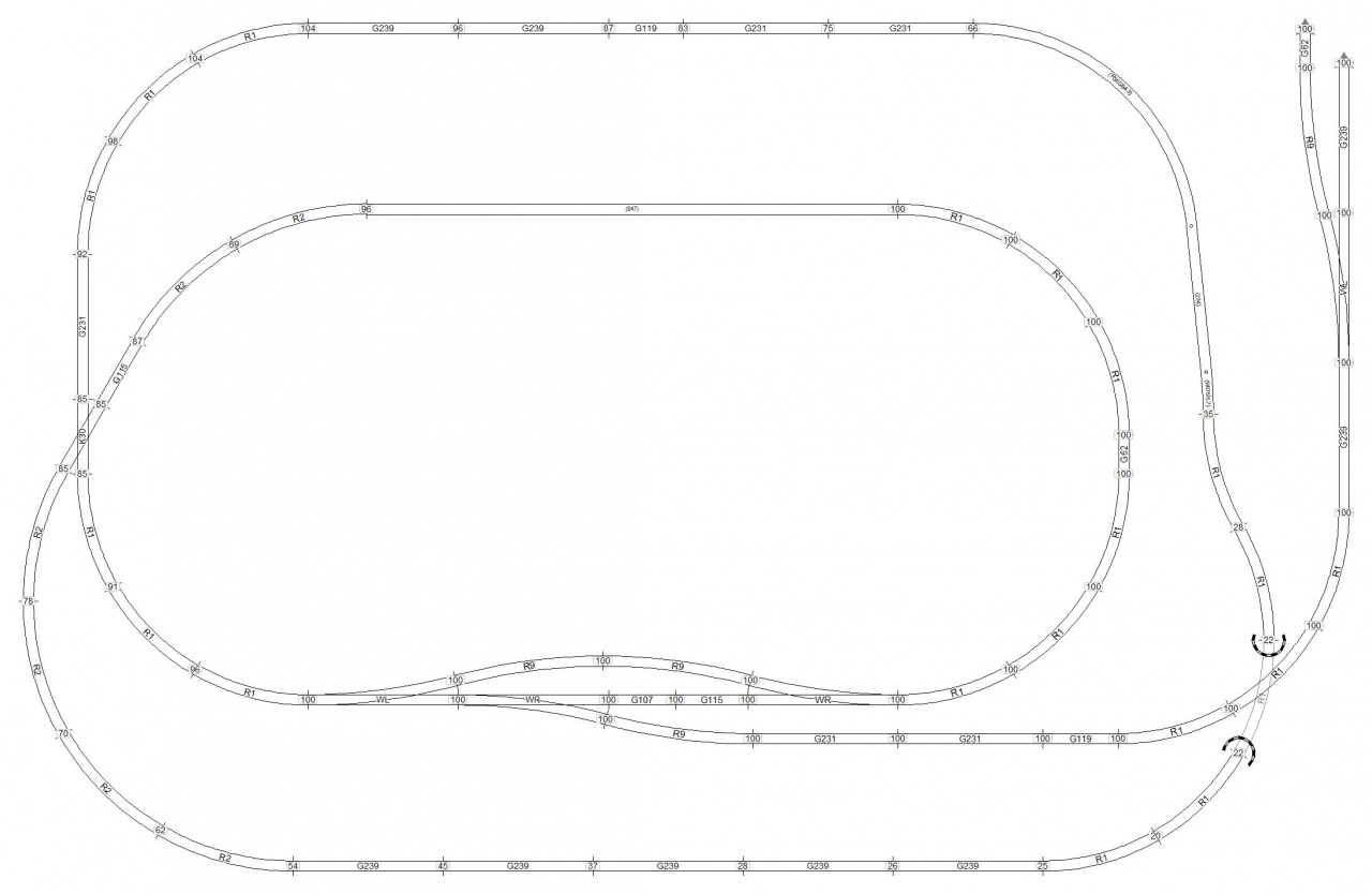

Egy kicsit (nagyon) ismét módosítottam a terveken, mert ez mégis csak egy gyereknek készül, nem lehet annyira eldugni a vonatot, mint az első terven, a másodikon (bár az már a hatodik volt) pedig nagy volt az emelkedés.
Sajnos le kellett mondanom az állomás felett átívelő hídról, mivel itt az állomás a legfelső szintre került.
A vonalvezetéssel azért itt is elszórakoztam, és sikerült olyan pályát kialakítani, ahol egyszerre hat (egy méternél nem hosszabb, rövid mozdonyból és kéttengelyes kocsikból álló) szerelvény lehet egyszerre az asztalon. Ekkora helyen ez azért nem piskóta!
Ez a Pálya is PIKO-A geometriával, R1 és R2 ívekkel lett tervezve, valamint az ezekből az ívekből kialakított váltókkal, mert van egy ismerősöm, aki meg tudja építeni ezeket!
A váltókból az asztalon kevés fog látszani, csak az állomás két végén az egyedi háromutas kitérők, és az alsó szinten lévő hózentróger.
Az ellenívek közé mindenhol terveztem átmeneti egyenes szakaszokat, és az emelkedés sehol nem haladja meg a 4cm/m-t. |

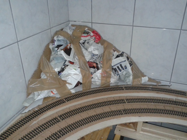

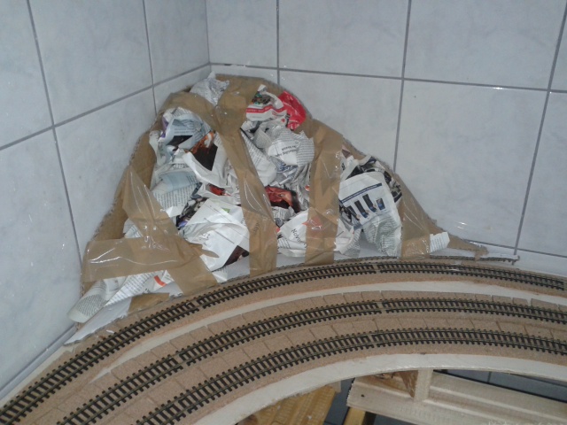

(#55524) gigantati hozzászólása
Márc 6, 2017 |
Felkelvén téli álmomból folytatnám a terep éítését.
Az lenne a kérdésem, hogy ívben lévő alagútbejárónál hogy a legjobb az alagút belső falát kialakítani? Kb 20-30cm hosszan szeretném megoldani.
(#55525) etwg válasza gigantati hozzászólására (#55524)
Márc 6, 2017 |
Sehogyan, a modellen már az alagut kapu is rosszul néz ki az ivben ( csunya széles), a csö meg még jobban elrontja. 5-10 cm hosszan elég megcsinálni a láthato falat ( általában nem minden láthato), ami fontos - sötétséget kell inkább csinálni. Azaz sötétben és ne a csöben tünjön el a vonat. Én általában fekete papirral ragasztom le a környéket ( nem magát a csövet), hogy elnyelje a fényt. |

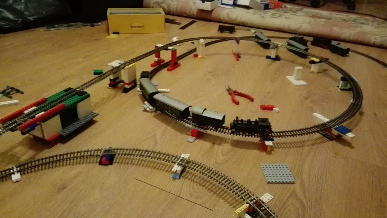

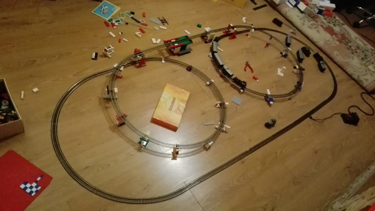

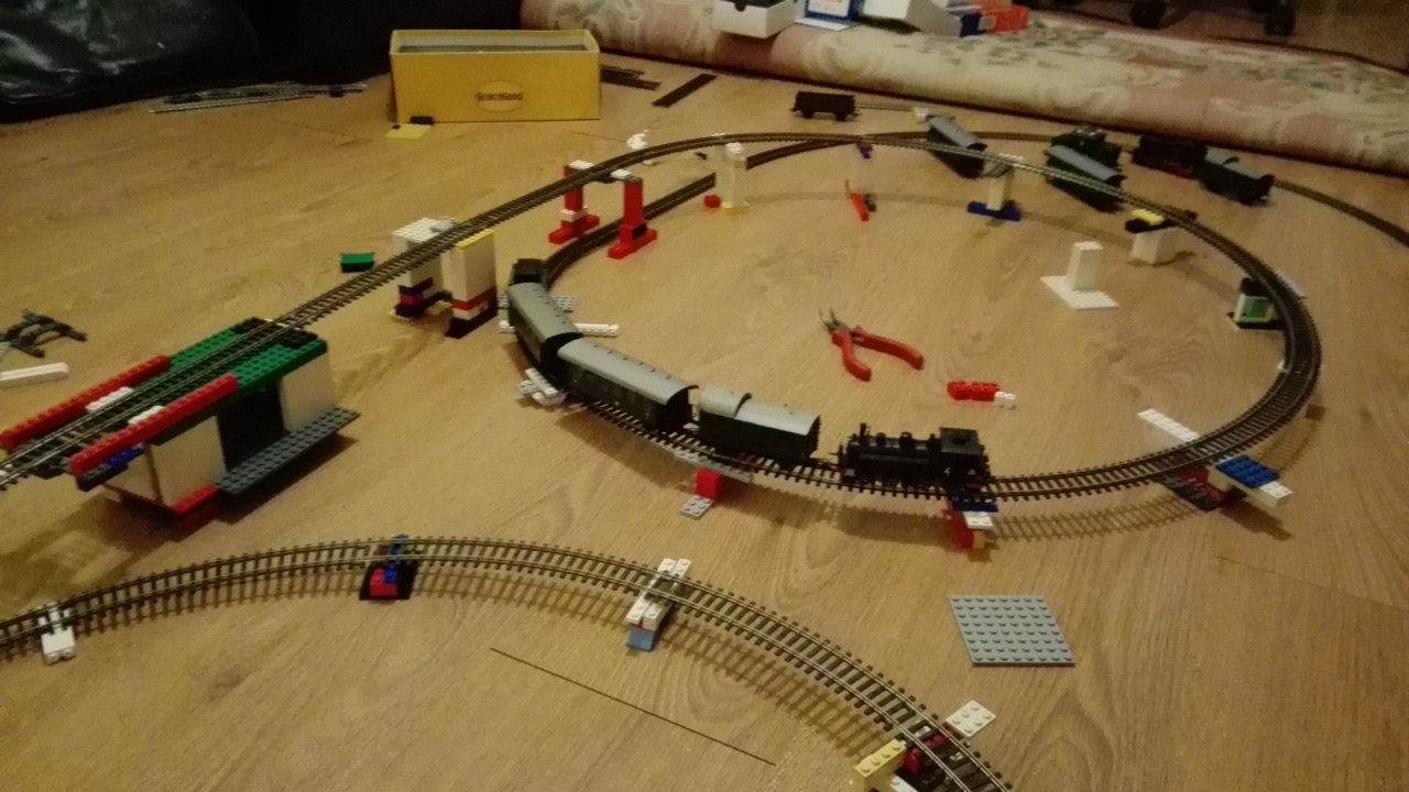

(#55575) Váltógyártó válasza Váltógyártó hozzászólására (#55370)
Márc 14, 2017 |
PIKO-A R1 4cm/m emelkedő teszt. E69, BR80 és a kis Mallet 4 kocsit analógban húzva, tolva szépen vitte. A kis Malletnek azért csak szódával jó az R1 ív, eléggé nyikorog szegényke, úgyhogy valószínűleg a Kisfaludy Zsolt által javasolt nyomtáv szélesítést (a sínek belsejének a kicsiszolását) meg fogom ejteni az íveken. |
(#55577) etwg válasza Váltógyártó hozzászólására (#55575)
Márc 15, 2017 |
Az R1-s sinek minden méretben a kompromisszumok kompromisszumai. Te tudod a legjobban, hogy az ivben böviteni kellene a nyomtávot ( a nagyvasuton is ezt teszik) a modelleken meg szerényen elfelejtik, söt ha flexisint használsz az hajlamos az ivben beszükülni.
A jármügyártok elött is mindig ott a dilemma, milyen minimális ivre szerkesszék meg a futomüvet. Erre is volt egy komoly grafikus eljárás, amit anno a gözmozdonyokhoz fejlesztettek ki. Sajnos velük együtt ment feledésbe, annyira, hogy egy német szaklap elvetette az eljárás publikálását, mert azzal pillanatok alatt meg lehetne mutatni egyes modellek ivbeállását. (Minimális ivet).
A további érdekesség a modellben, ha egy eleve kacskaringós pályára tervezett jármü (a Mallet) éppen az ivekben akad fel....
(#55578) Váltógyártó válasza etwg hozzászólására (#55577)
Márc 15, 2017 |
Idézet: „A további érdekesség a modellben, ha egy eleve kacskaringós pályára tervezett jármü (a Mallet) éppen az ivekben akad fel....”
Az a baj, hogy a modell nem Mallet rendszerű, csak úgy néz ki, de maga a modell tk. egy merev négytengelyes alváz. |
(#55582) etwg válasza Váltógyártó hozzászólására (#55578)
Márc 15, 2017 |
Ha ez igy van akkor szégyelje magát a gyár, hogy igy átveri a nagyérdemüt (föleg ha még az ivekben is gondban van).
