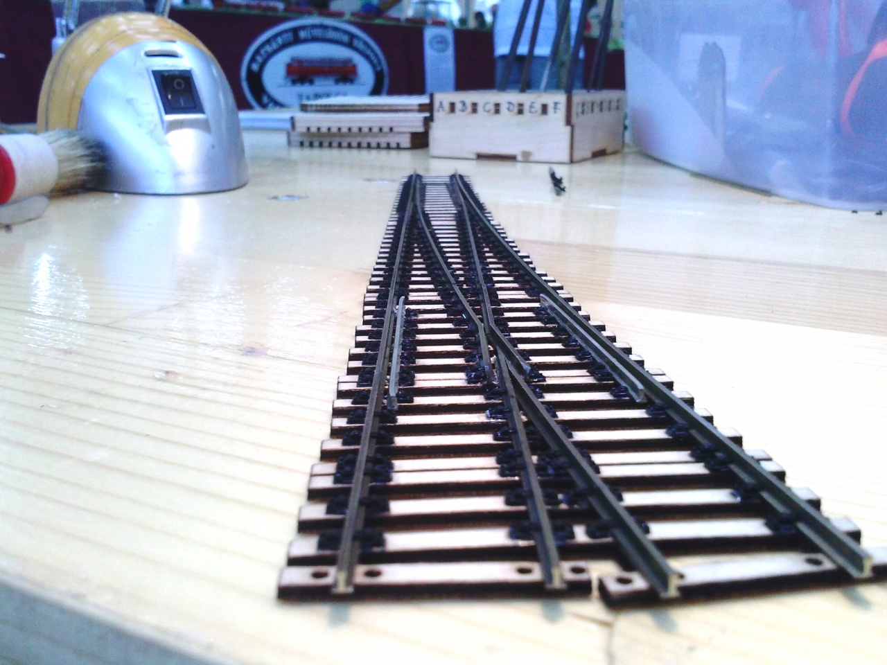

(#46446) Váltógyártó válasza HOTotya hozzászólására (#46435) Válasz • Aug 28, 2015
Ilyen ragasztós módszerrel maximum sima kitérőket lehet csinálni, az íves keresztel is szívtam eleget, és meg is kellett lemezekkel erősíteni alulról, hogy a vezetési méretek ne másszanak el, valamint ez az elektromos kapcsolatok miatt is szükséges.

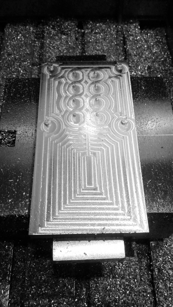

(#46449) HOTotya válasza Váltógyártó hozzászólására (#46447) Válasz • Aug 28, 2015
Ja meg egy rakás próba szerszám...........
(#46450) róbertke válasza Váltógyártó hozzászólására (#46447) Válasz • Aug 28, 2015
Lesz rá időd bőven, épp tegnap néztem, hogy apad a Duna....

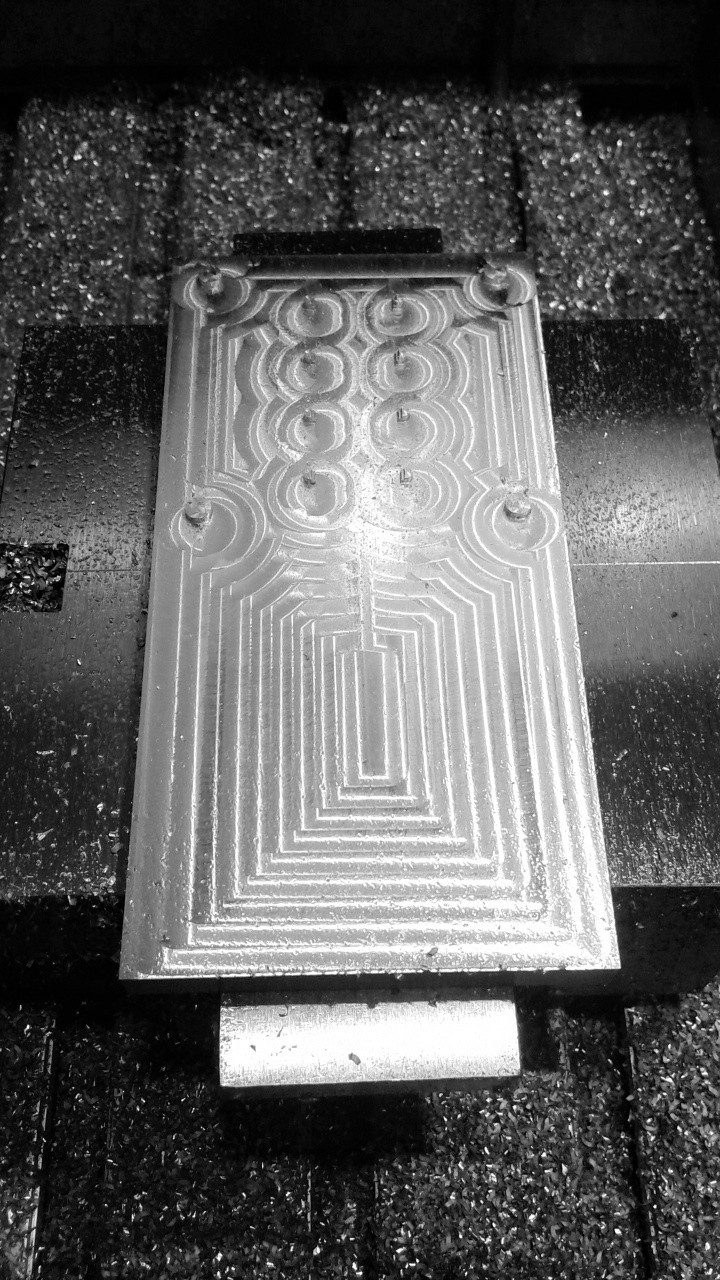

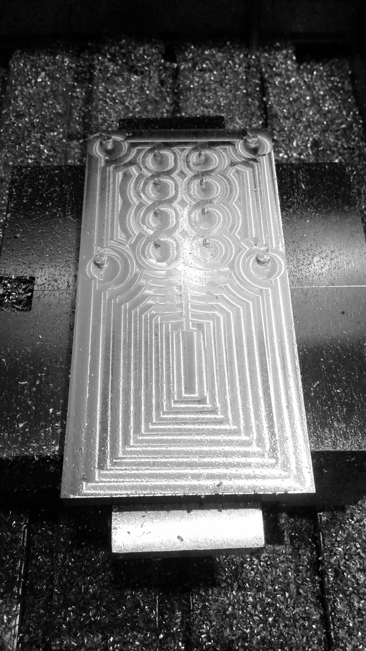

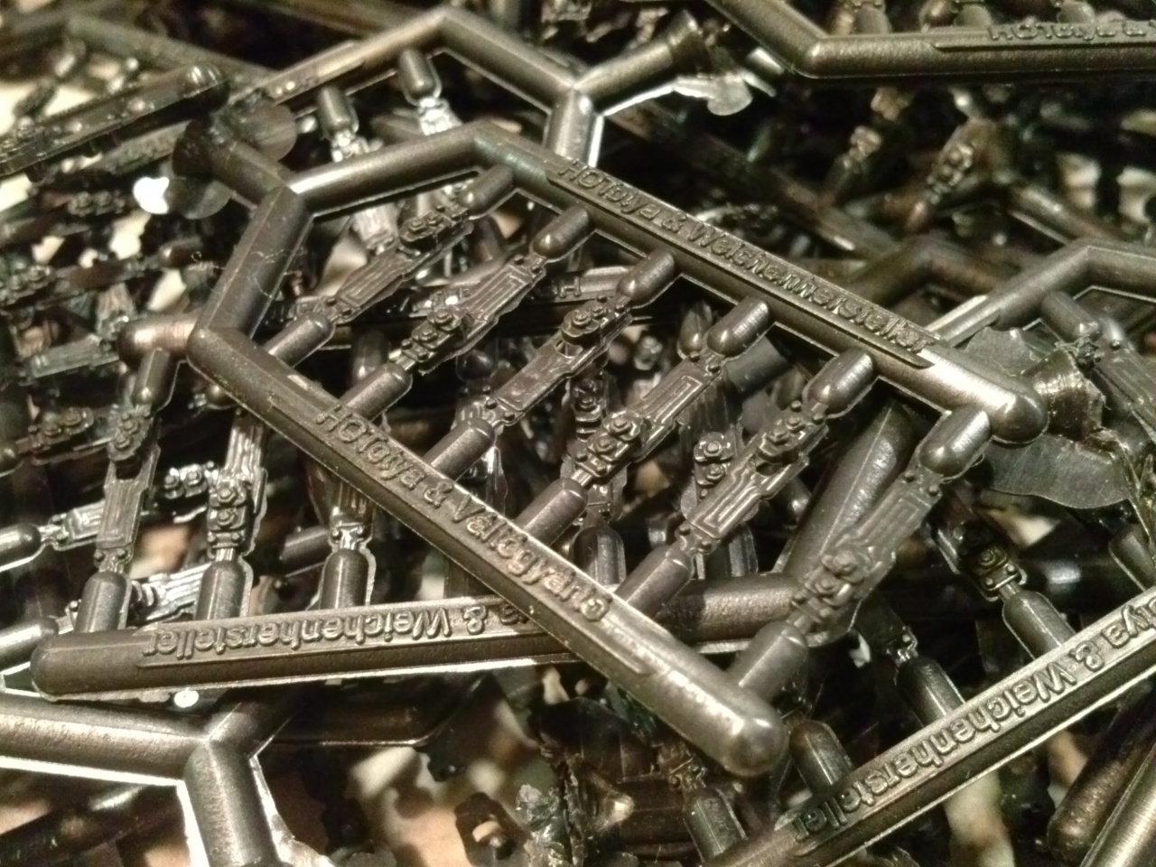

(#46451) HOTotya válasza Váltógyártó hozzászólására (#46447) Válasz • Aug 28, 2015

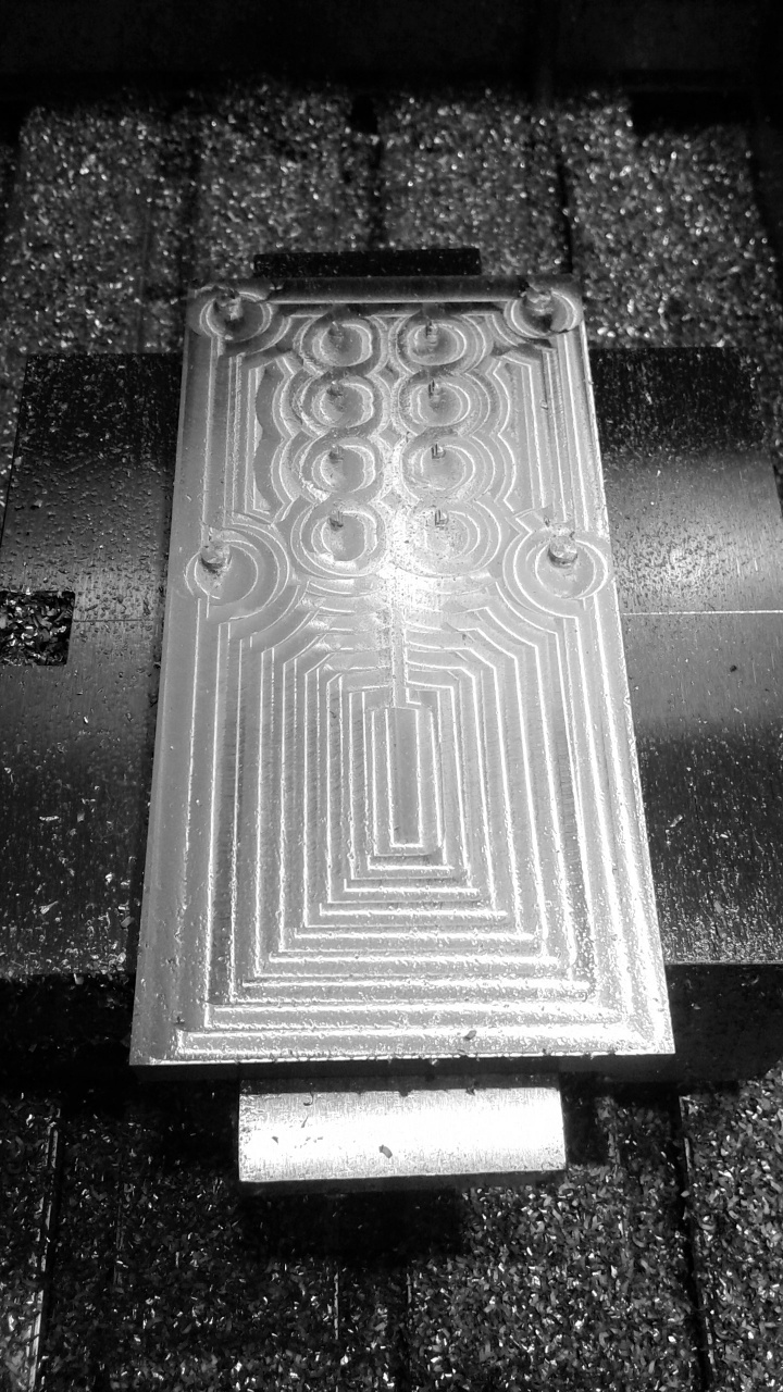

Valami készül......újfent....megy a cnc....

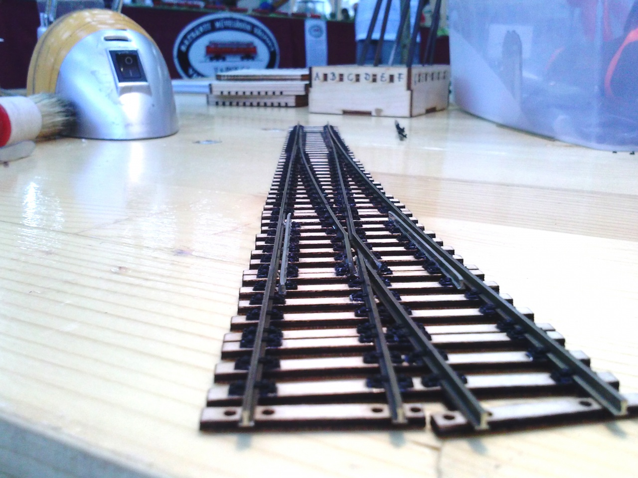

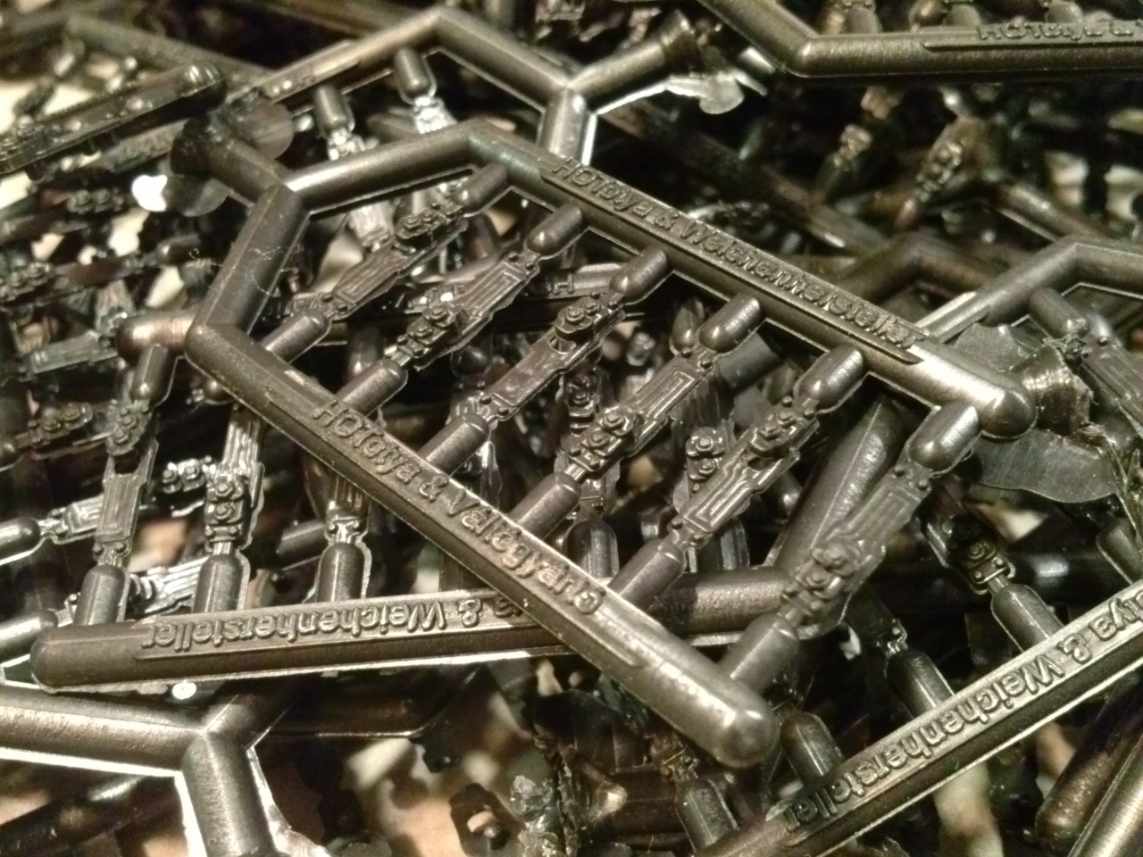

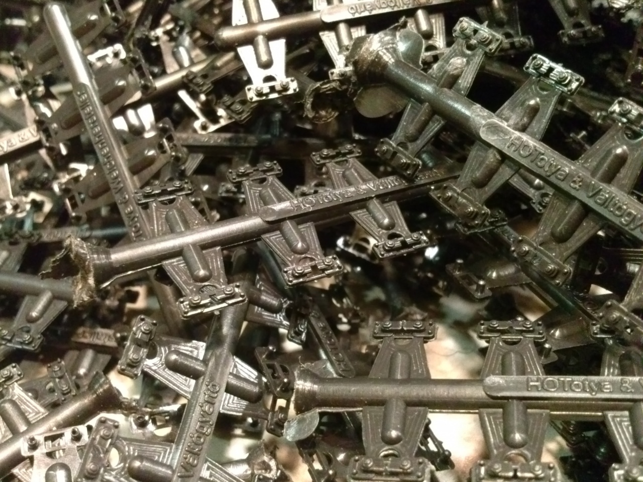

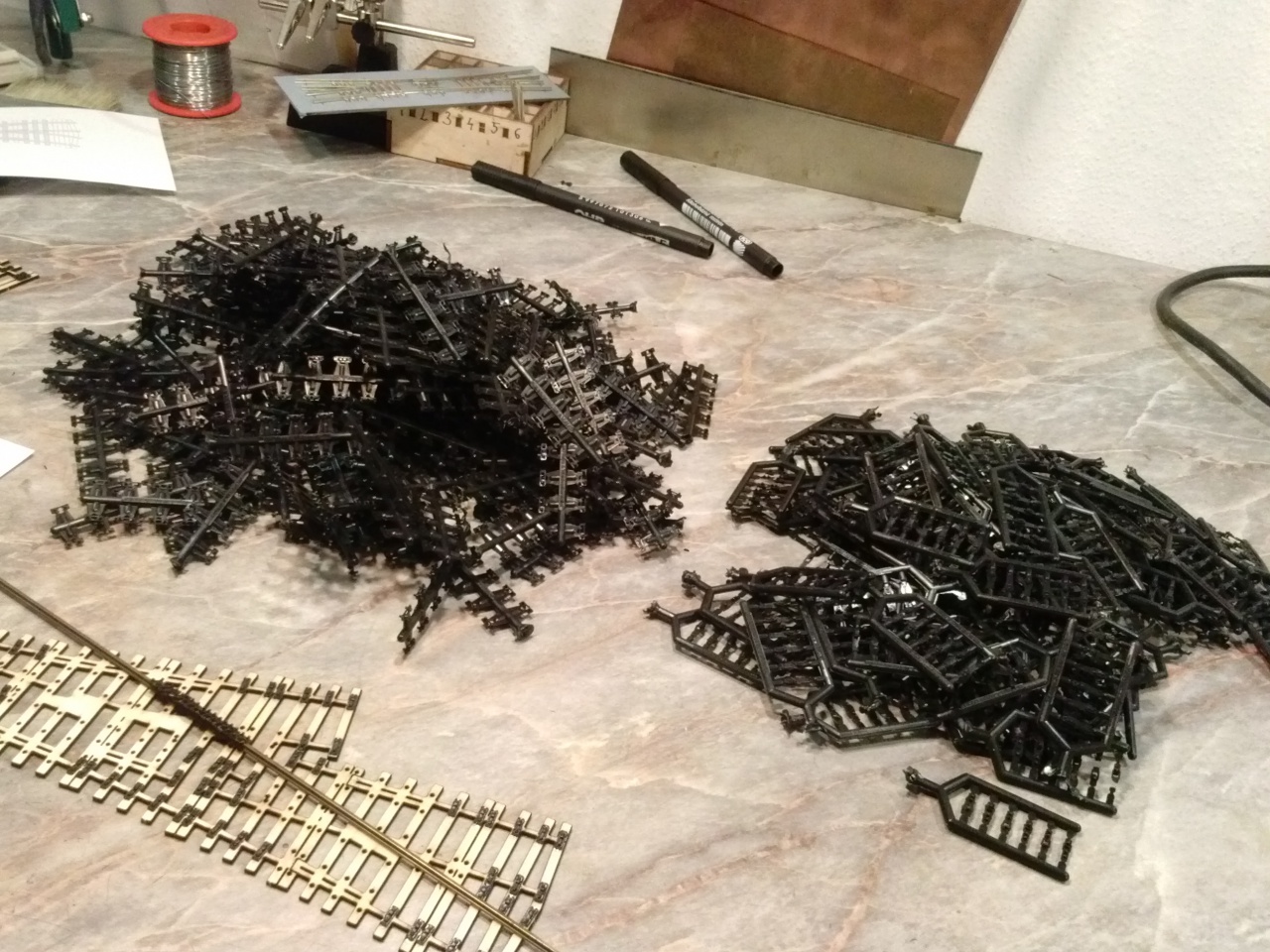

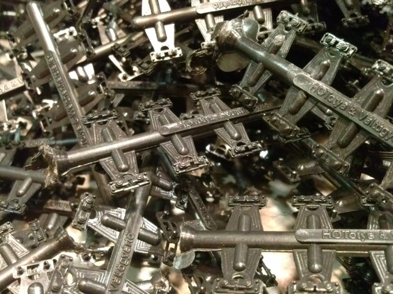

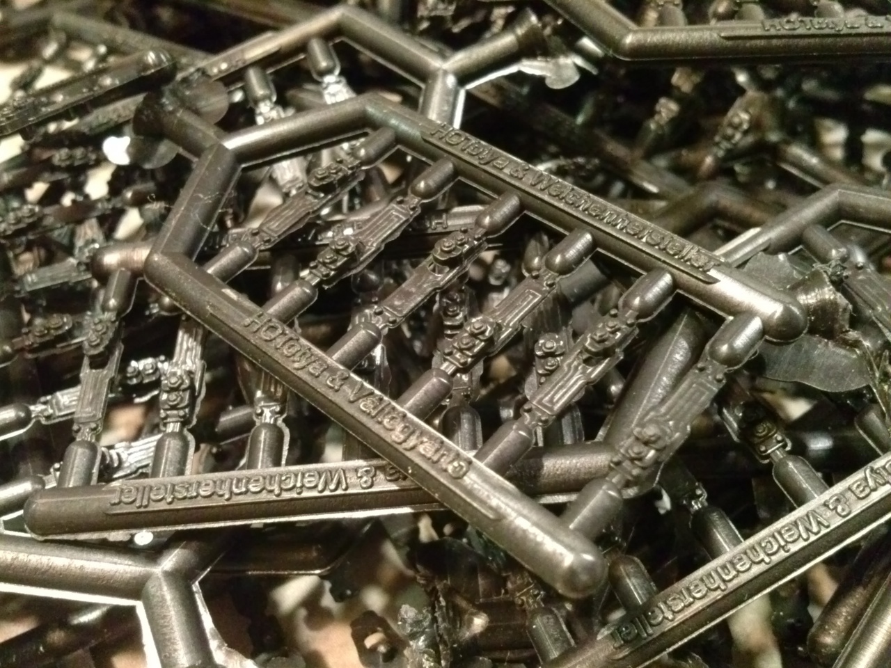

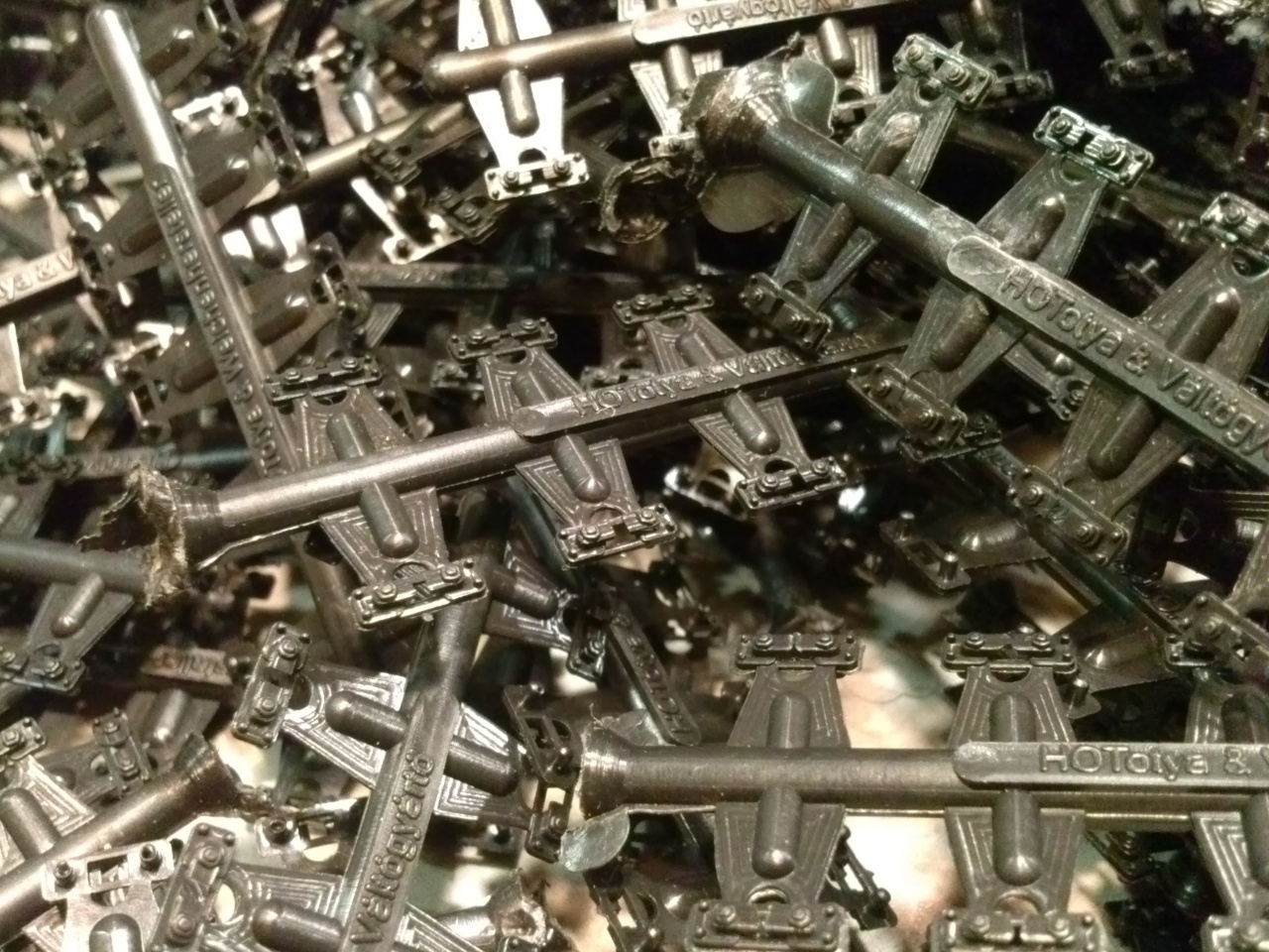

(#46495) Váltógyártó válasza HOTotya hozzászólására (#46451) Válasz • Aug 31, 2015
Ezek tényleg hatszögletű csavaranyák, vagy csak rosszul látom?
Több kép itt!

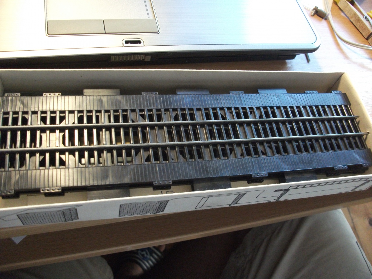

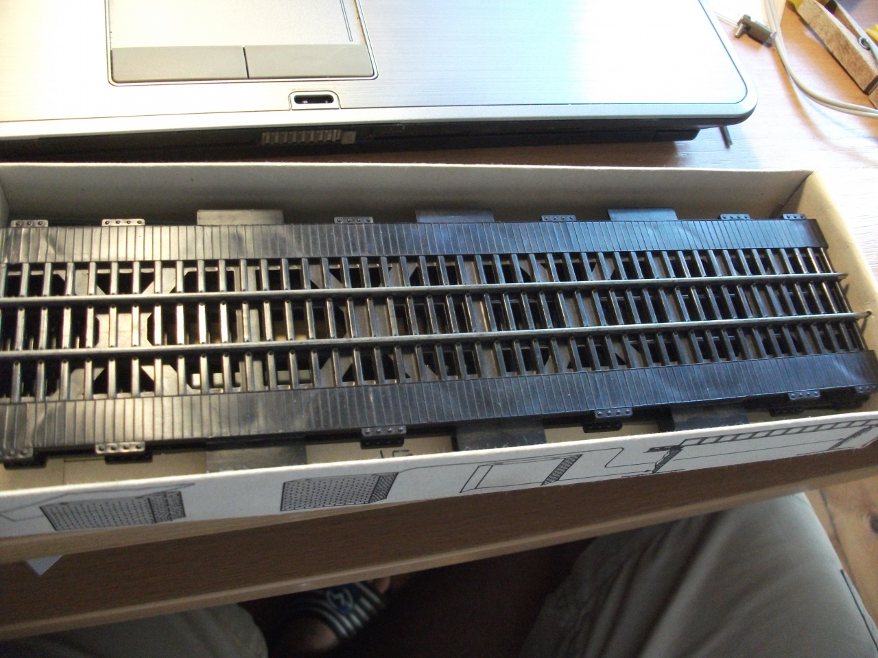

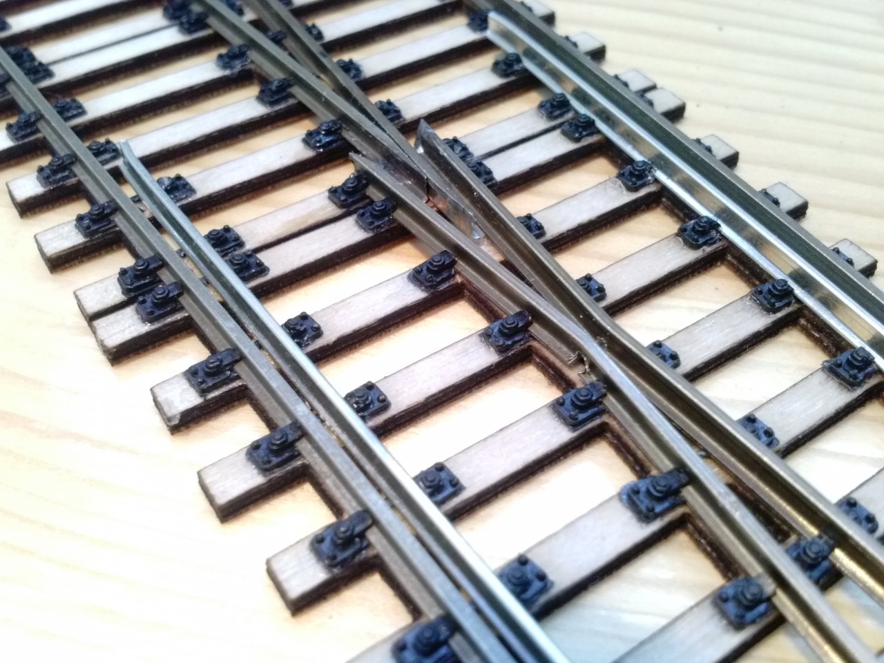

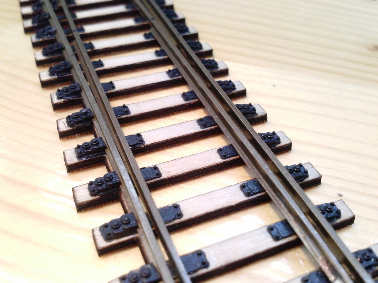

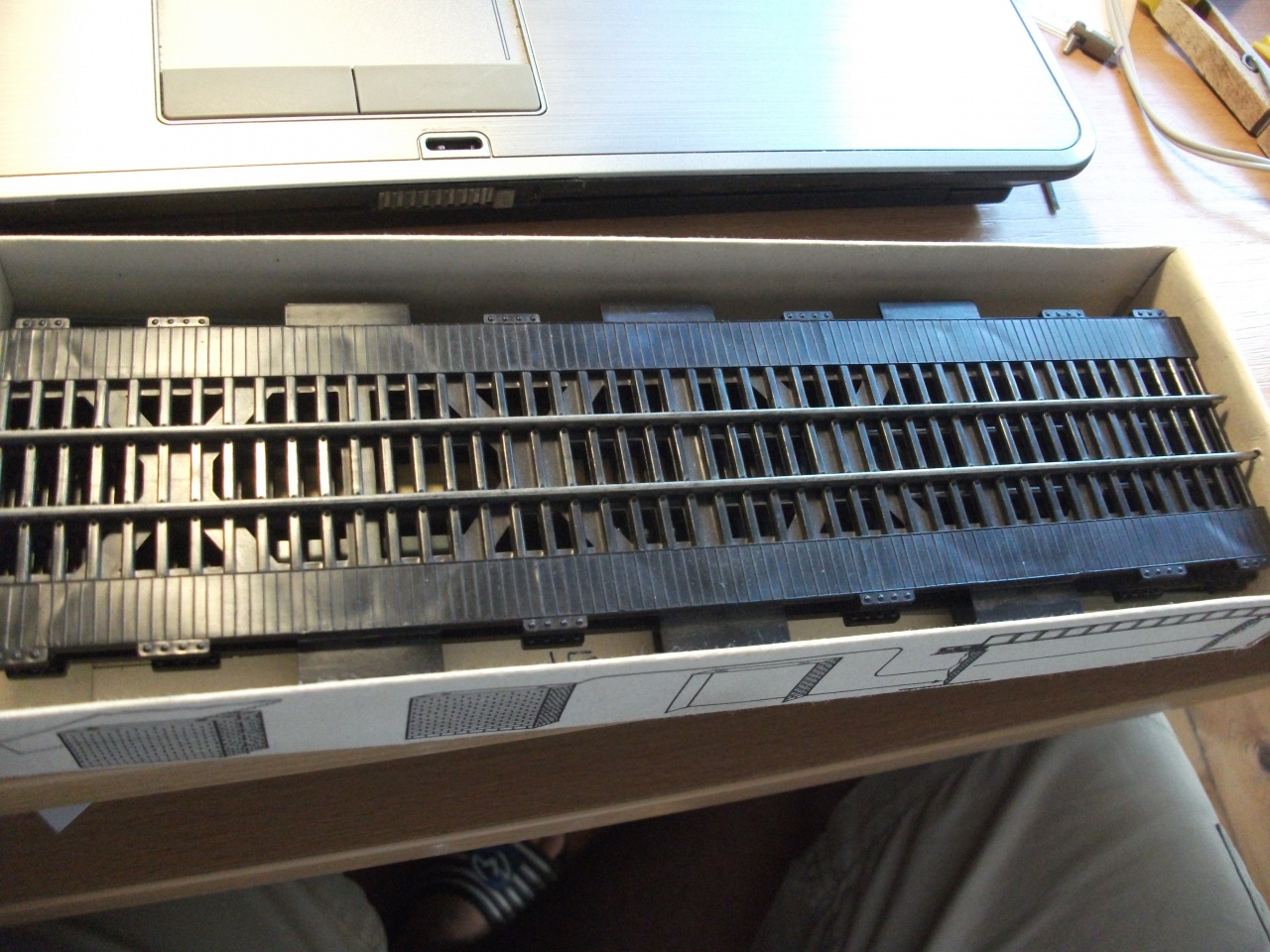

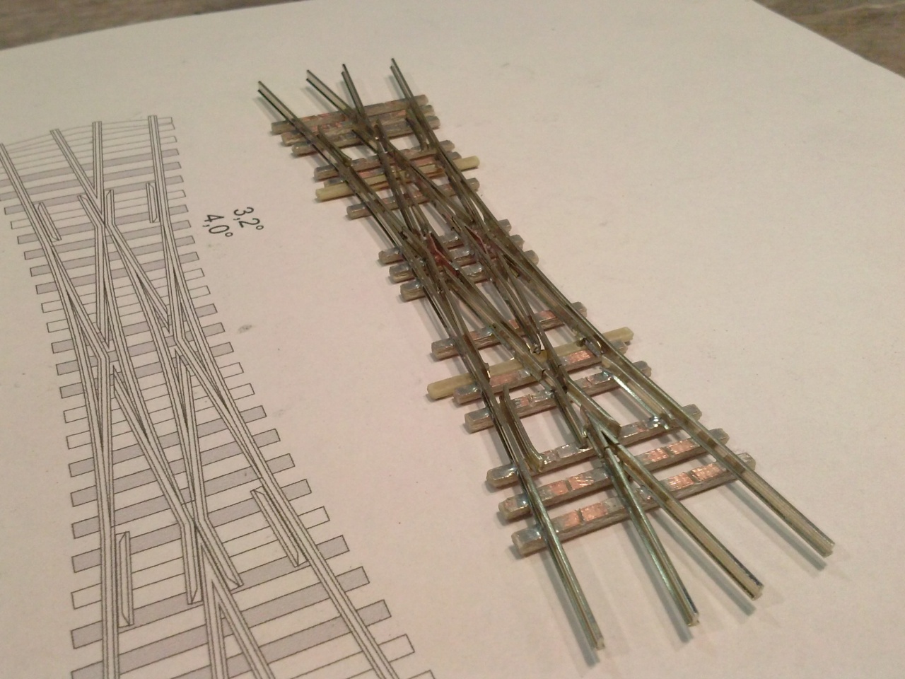

(#46498) angyal.marci hozzászólása Válasz • Aug 31, 2015
A legutolsó vitát olvasván egy kicsit félve teszem fel a kérdést és a képet.
Zeuke TT hídról van szó, ami sajnos U profilú sínnel van ellátva. Nos én erre a hídra I sínt szeretnék varázsolni. Elméletben hogy menne a dolog? Leveszem az U sínszálat, levágom az őt tartó műanyag pöcköket, és felragasztom az I sínt (meg a vezetősínt)?
Marci
(#46499) Váltógyártó válasza angyal.marci hozzászólására (#46498) Válasz • Aug 31, 2015
Nos ez simán jó ide, mert nem csak felragasztasz rá valamit, hanem át akarod alakítani.
Ami pedig az átalakítást illeti, azt szerintem pont úgy kell megcsinálni, ahogy leírtad, én legalábbis váltó átsínezésnél így csináltam.
Viszont arra figyelj, hogy ha csak a régi sín helyére beragasztod az I profilt, akkor nyomtávbővülés lesz (kb. 1mm), mert az U profil teteje és alja egyforma széles, az I profil pedig keskenyebb a tetején. Ezért lehet, hogy ki kell csiszolni a belső sínkötésekből, hogy megfelelő legyen a nyomtáv. Ezek után a terelősínek beragasztása már nem akkora meló, csak figyelj, hogy szép párhuzamos legyen a tősínekkel.
(#46501) etwg válasza angyal.marci hozzászólására (#46498) Válasz • Aug 31, 2015
Én is pontosan igy csináltam..... ( még a vezetösinek nincsenek fenn).
(#46508) HOTotya válasza Váltógyártó hozzászólására (#46495) Válasz • Aug 31, 2015
Hohó...!!! Kérem ezek gyönyörűek..............még nyugati nagy cégek sem büszkélkedhetnek ilyen szép hatszögű anyával........... Komolyan ez a szerszám nagyon el lett találva!!!!!!!
(#46512) angyal.marci válasza Váltógyártó hozzászólására (#46499) Válasz • Aug 31, 2015
Köszönöm a segítséget! Kipróbálom.

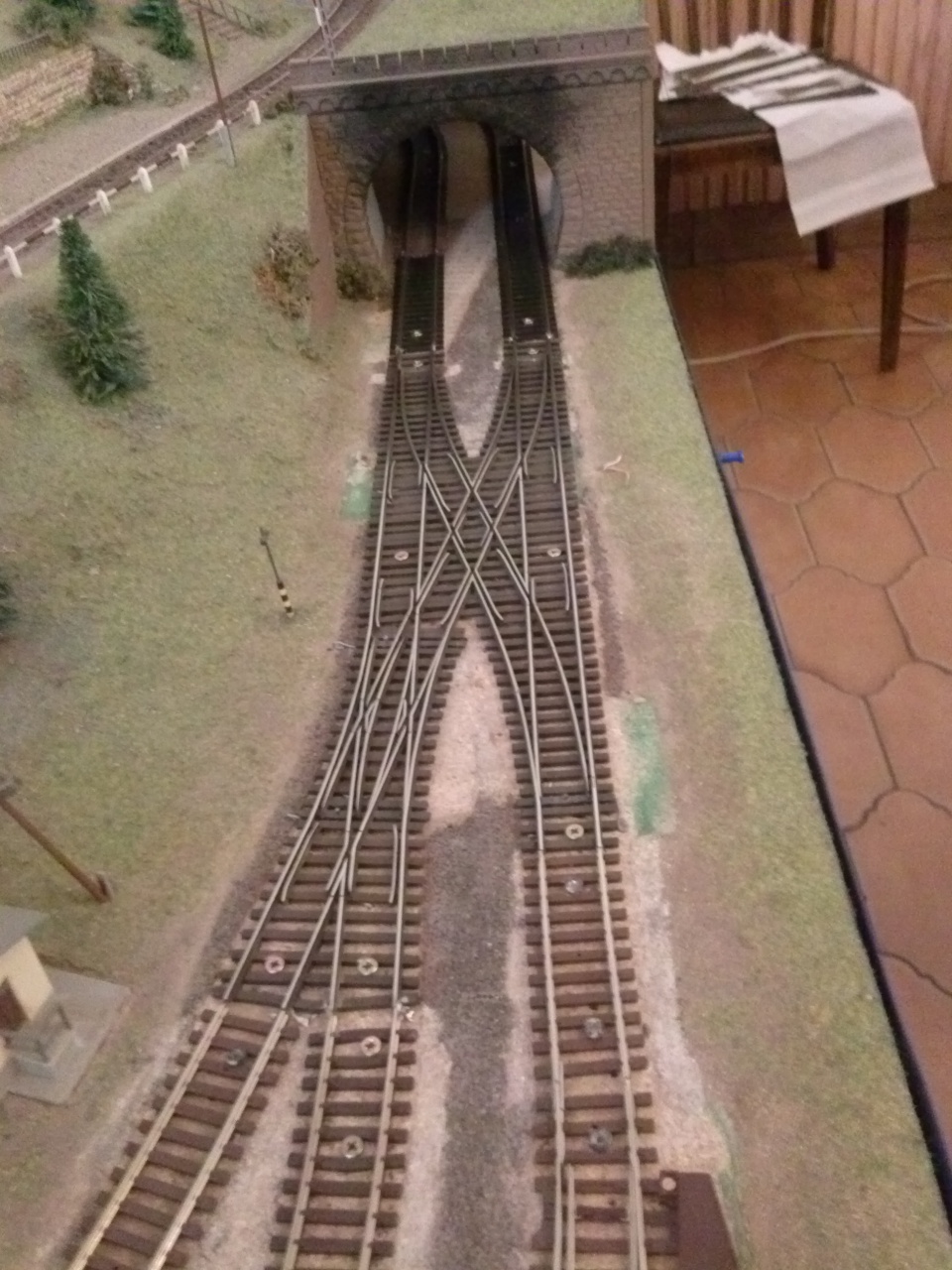

(#46520) stillll válasza Váltógyártó hozzászólására (#46495) Válasz • Aug 31, 2015
Igen jól látod, csak az a baj hogy a szép váltóidat beépítik a ( nem annyira) passzoló vágányzat közé.... De hogy baj!..... csak furin fog ki nézni Gondolom én, de talán csak a csodálat beszél belőlem

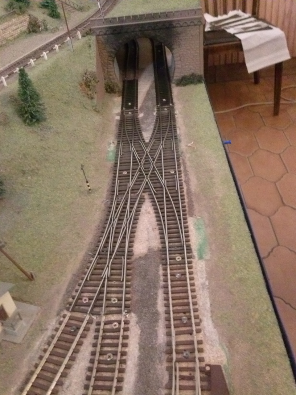

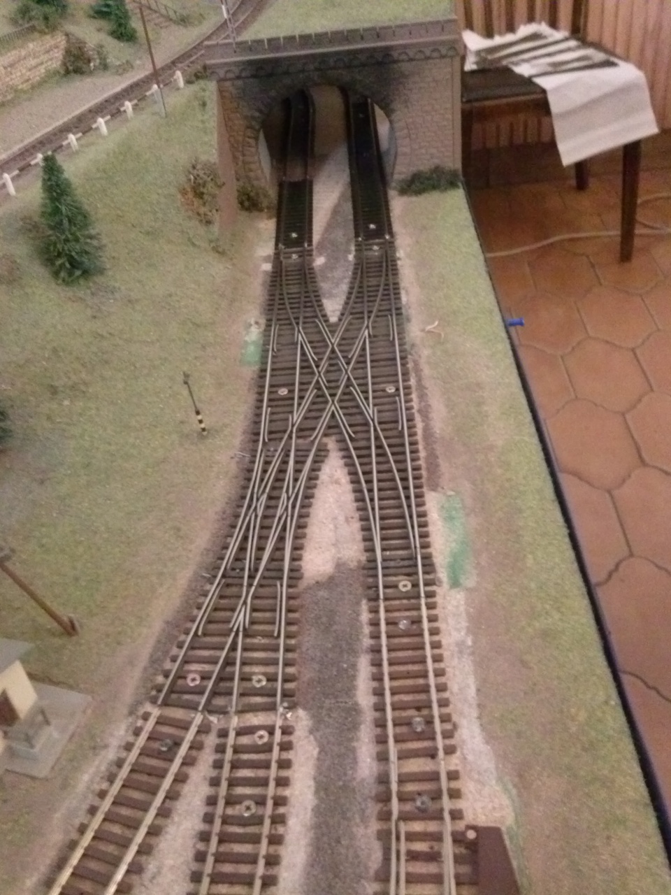

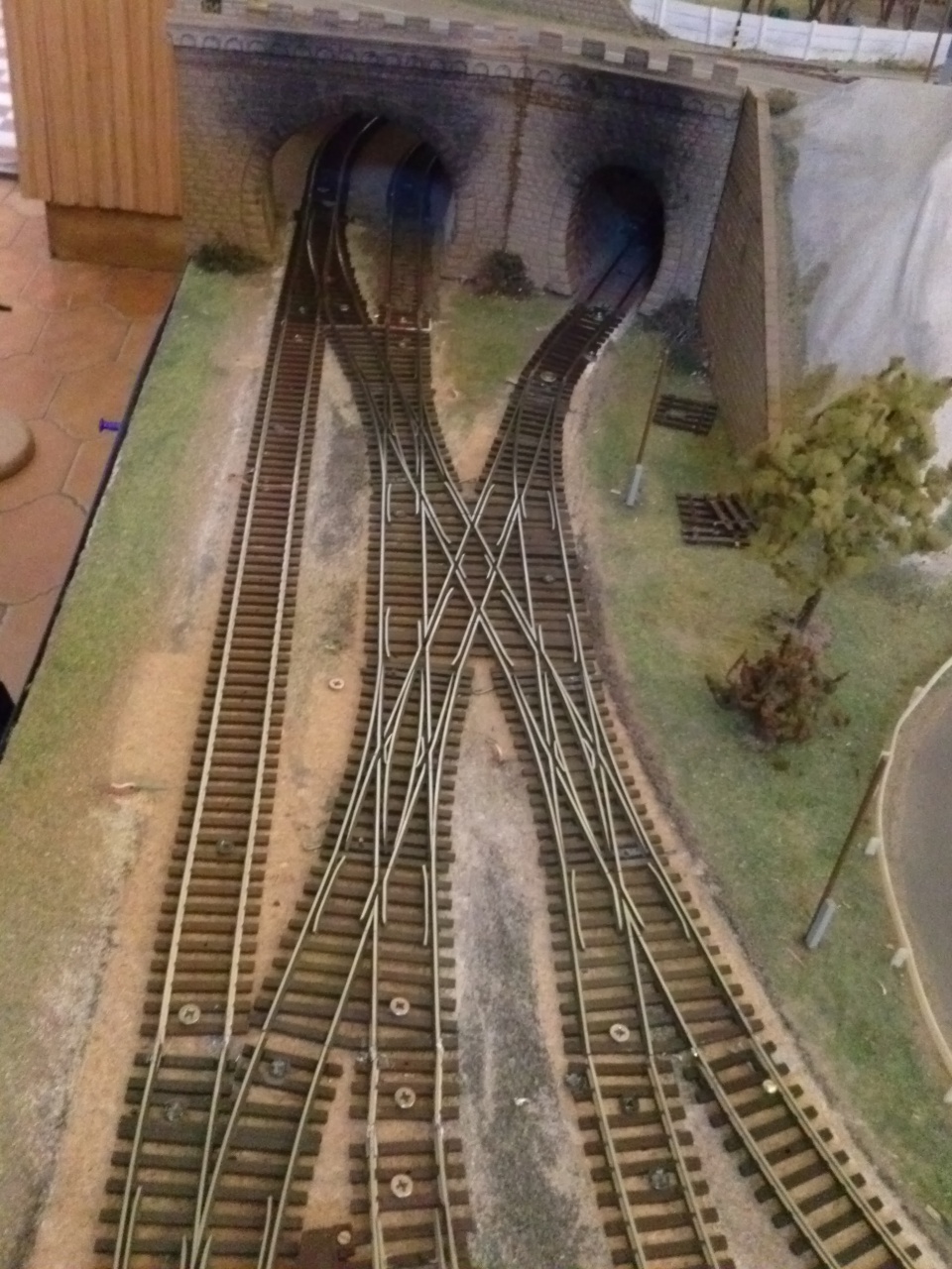

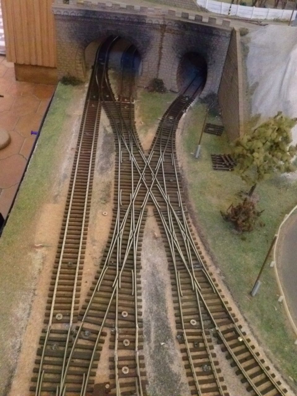

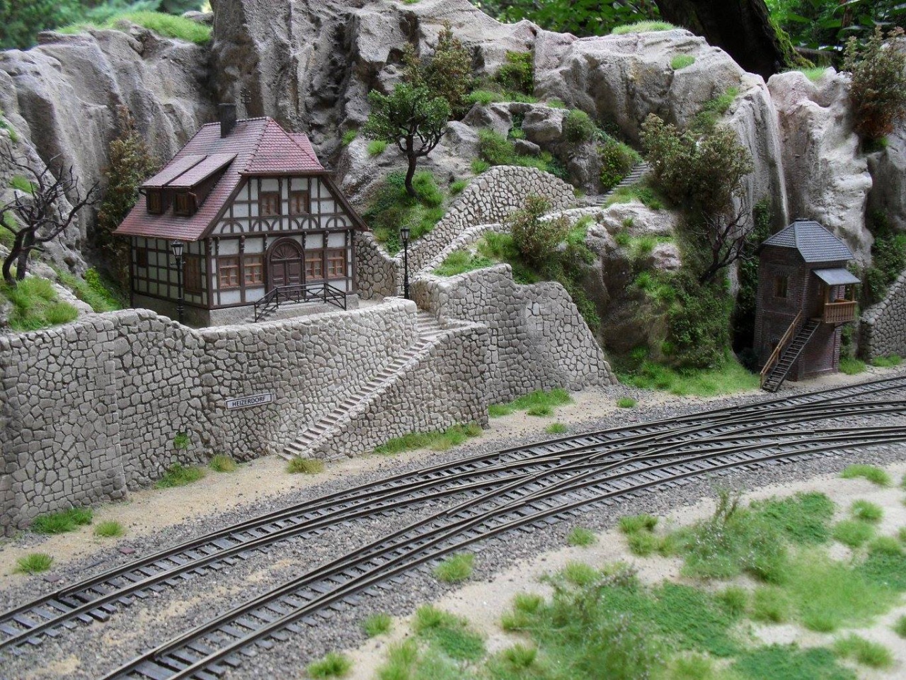

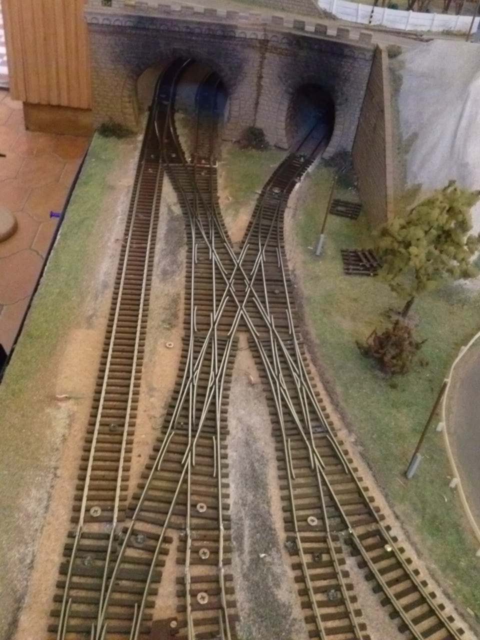

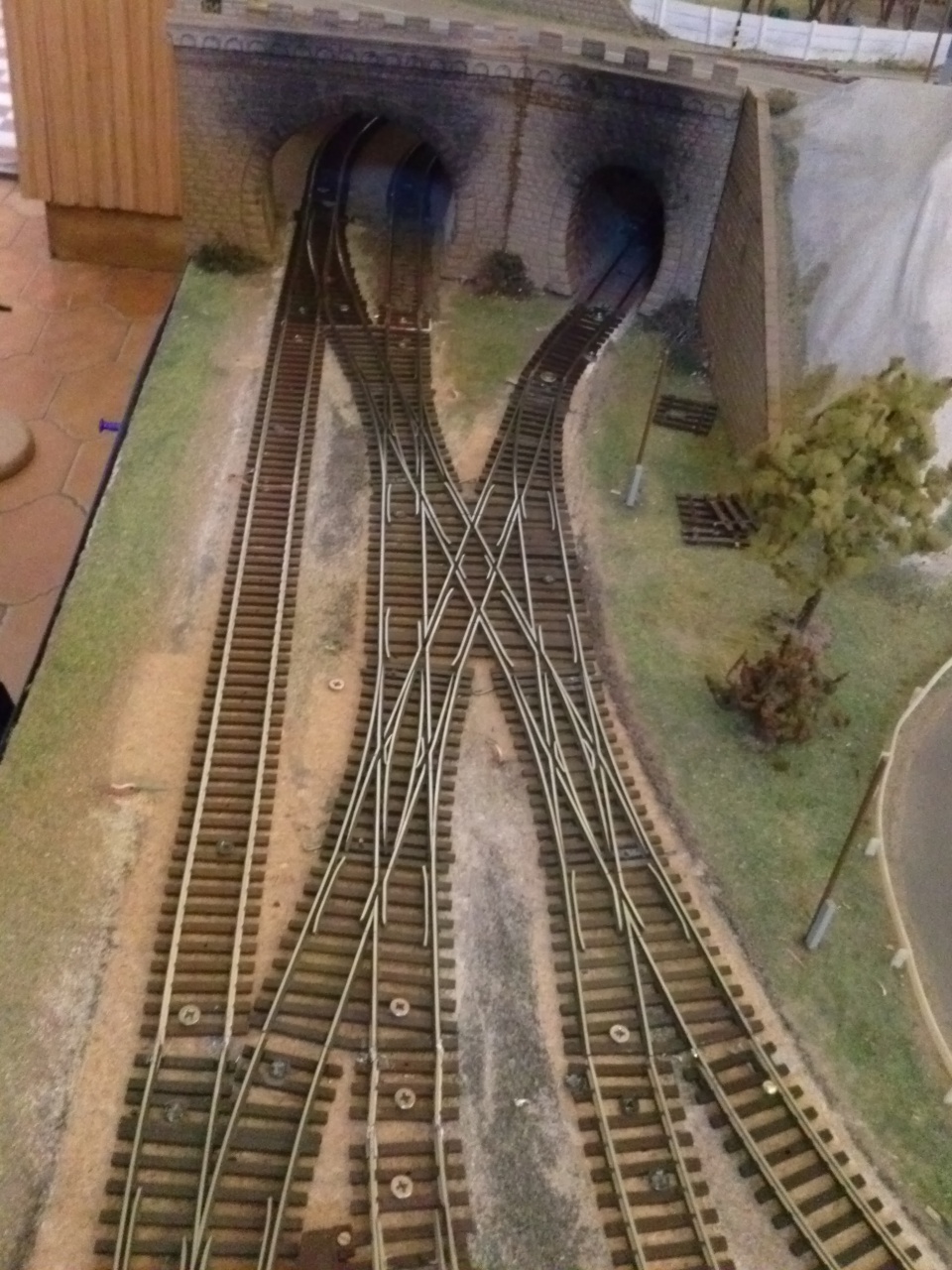

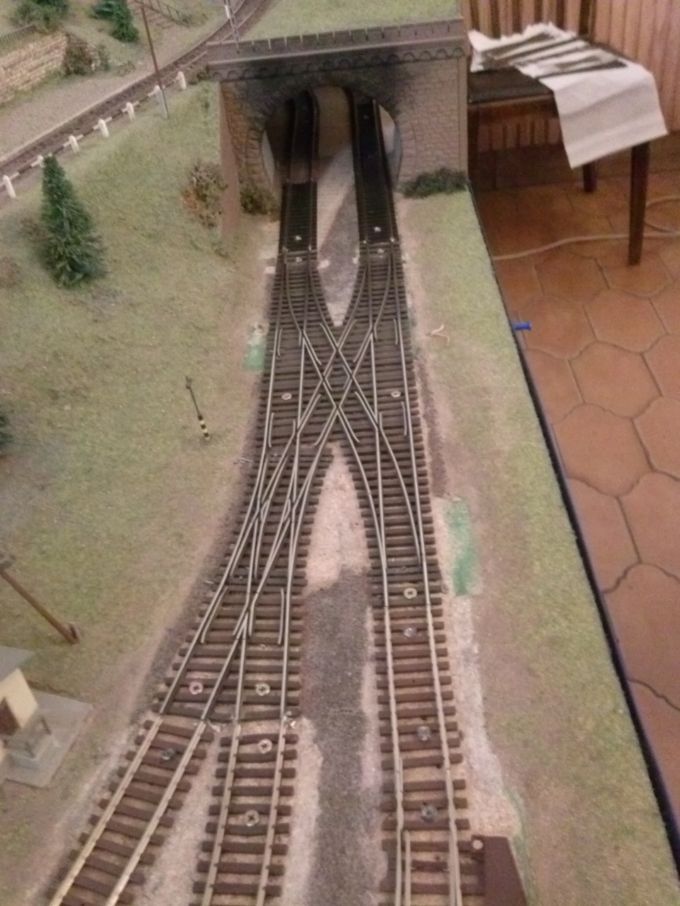

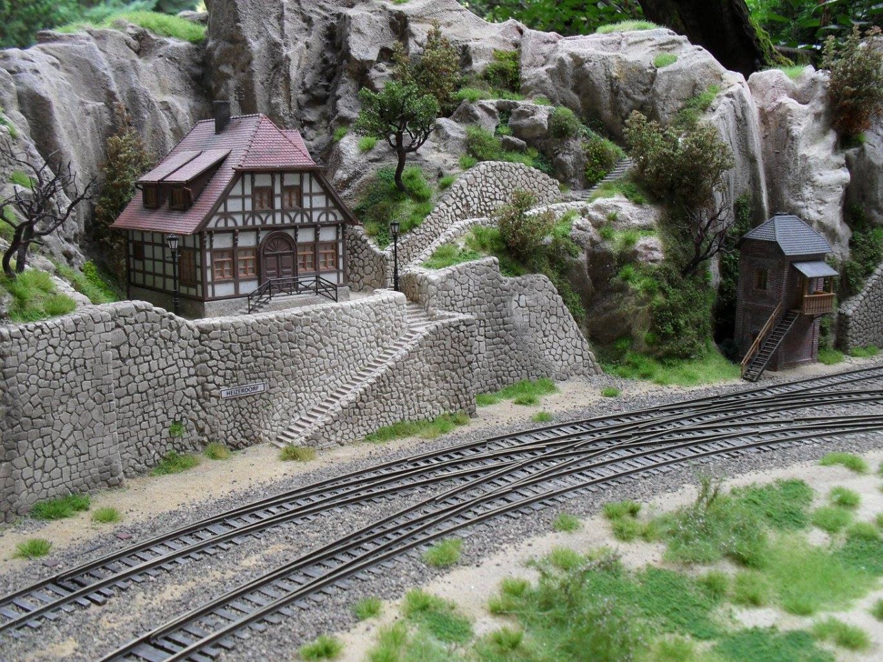

(#46704) Váltógyártó hozzászólása Válasz • Szept 8, 2015
A hatvani kiállításon találkoztam két régebbi művemmel. Elég hirtelen lettek beépítve, alig volt rá idő, lévén modellezőtársunk ködös Albionban dolgozik, de biztos vagyok benne, hogy a végleges beépítés hibátlan lesz!
(#46706) angyal.marci válasza Váltógyártó hozzászólására (#46704) Válasz • Szept 8, 2015
Nem rossz! A csavarokra gondolsz, mint hirtelen beépítés?
(#46709) Váltógyártó válasza angyal.marci hozzászólására (#46706) Válasz • Szept 8, 2015
Igen, valamint az ívek és összeillesztések sem az igaziak, de még optimalizálva lesznek. Legalább is ezzel biztattak!

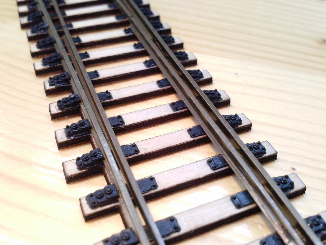

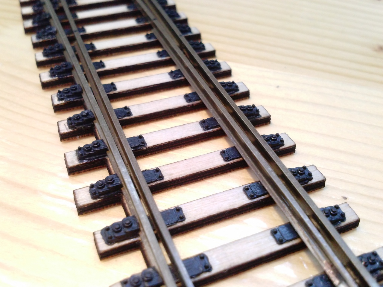

(#46717) csíkosháTTú válasza Váltógyártó hozzászólására (#46709) Válasz • Szept 9, 2015
Ezzel a rögzítési módszerrel az a baj (mint minden hasonlóval), hogy óhatatlanul meghúzza lefelé az egész talpfarácsot, és az ott kvázi "gödrös" lesz. Ez nem most lesz szívás, hanem később, az idő múltával, de akkor nagyon... Azon kívül eléggé randa is...
(#46719) etwg válasza csíkosháTTú hozzászólására (#46717) Válasz • Szept 9, 2015
Persze lehet érzékenyen is csavarozni, szögelni, hogy ne görbüljön a talpfa. Majd ragaszás után kiszedni.

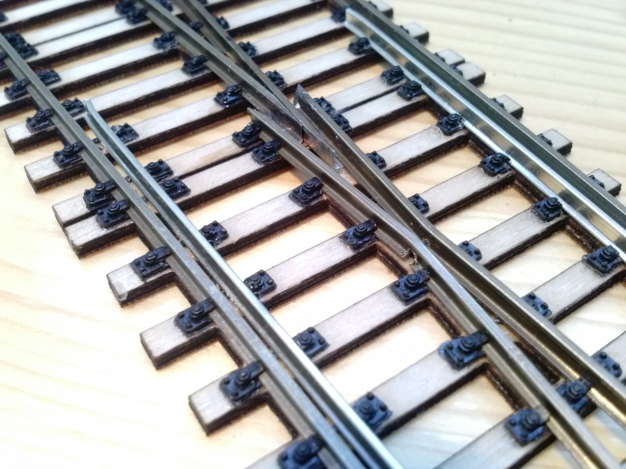

(#46786) angyal.marci hozzászólása Válasz • Szept 12, 2015
Megjöttek a sínszálak a híd átépítéséhez! Kérdésem az, hogy fél miliméteres nyombővület mennyire gáz? 12,5 mm az új színszállal a nyomtáv, úgy, hogy a sín talpa passzol a sínszegek közé. Elfogadható, vagy vacakoljak azzal a 0,25-0,25 milivel?
(#46791) angyal.marci válasza angyal.marci hozzászólására (#46786) Válasz • Szept 12, 2015
Probléma közben szerintem megoldódott! Vezetősín a varázsszó.
(#46801) sunocske válasza angyal.marci hozzászólására (#46791) Válasz • Szept 12, 2015
A hídon terelősín van
Vezetősínt a kitérőkben és az aszfaltos útátjárókban találsz
(#46803) angyal.marci válasza sunocske hozzászólására (#46801) Válasz • Szept 12, 2015
Akkor terelősín.
(#46808) Váltógyártó válasza angyal.marci hozzászólására (#46786) Válasz • Szept 12, 2015
A NEM 110 szabvány szerint max. 12,2mm, de biztos nem fog gondot okozni az a plusz 0,3mm.
(#46809) angyal.marci válasza Váltógyártó hozzászólására (#46808) Válasz • Szept 12, 2015
Terelősínnel tökéletes lesz.

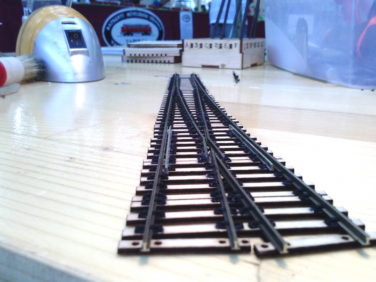

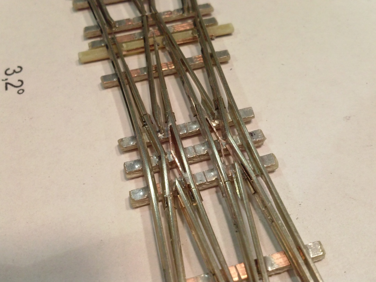

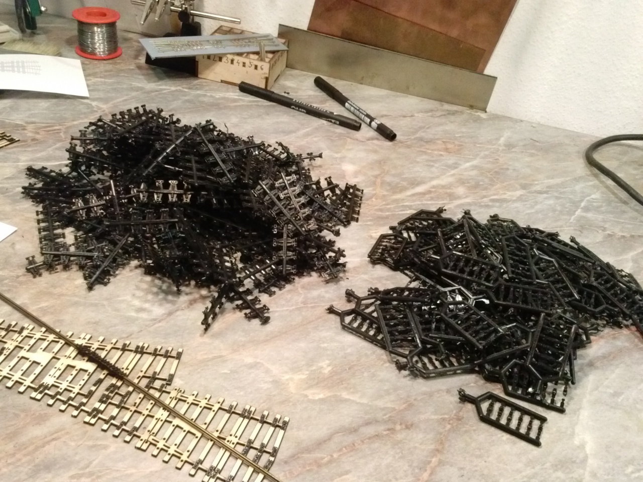

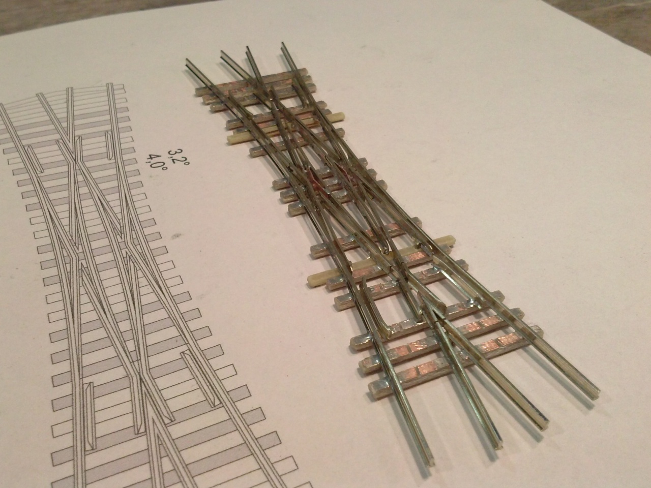

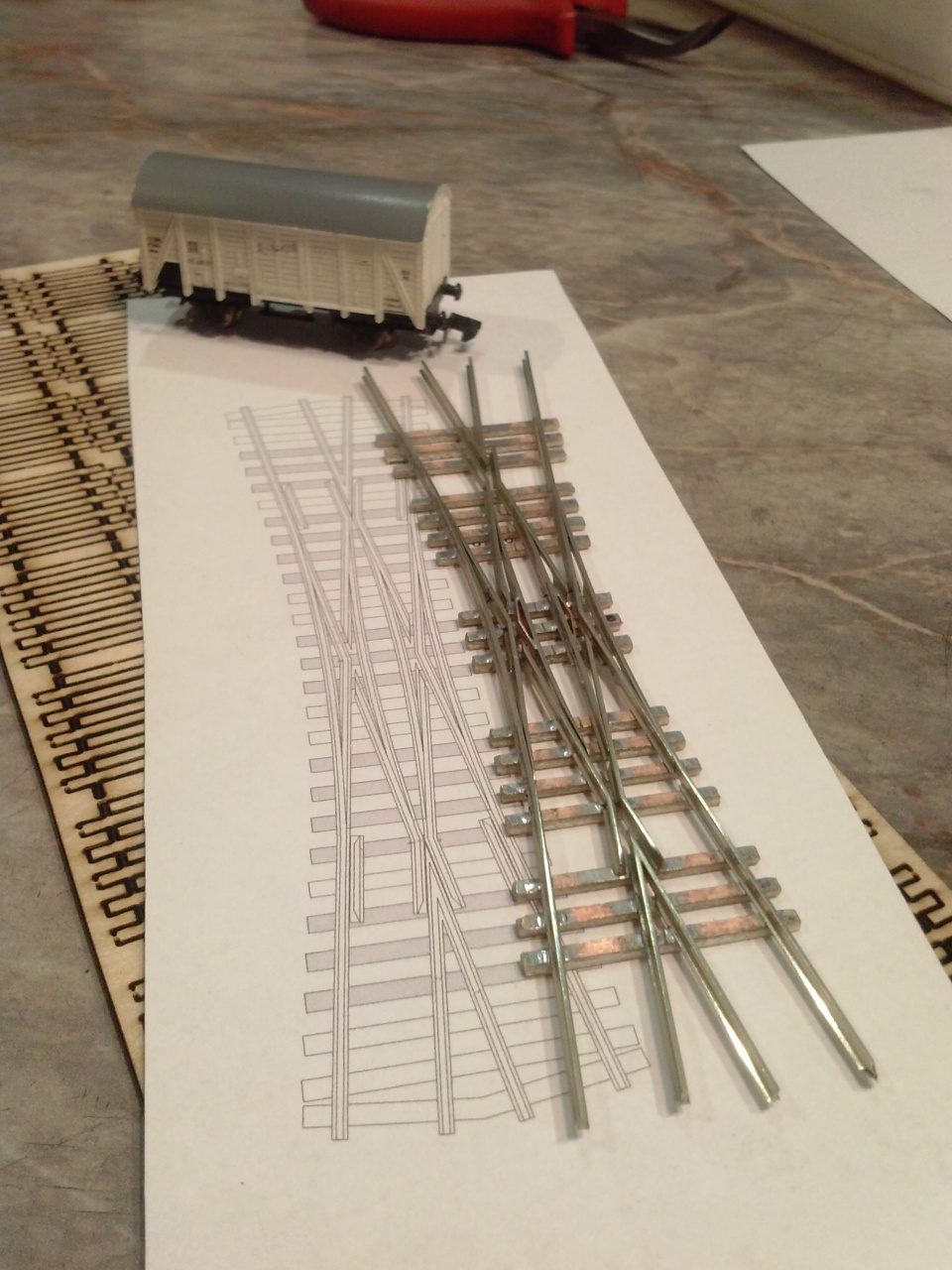

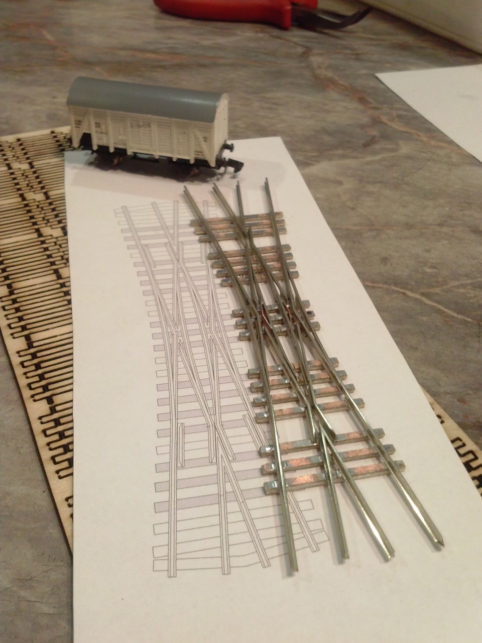

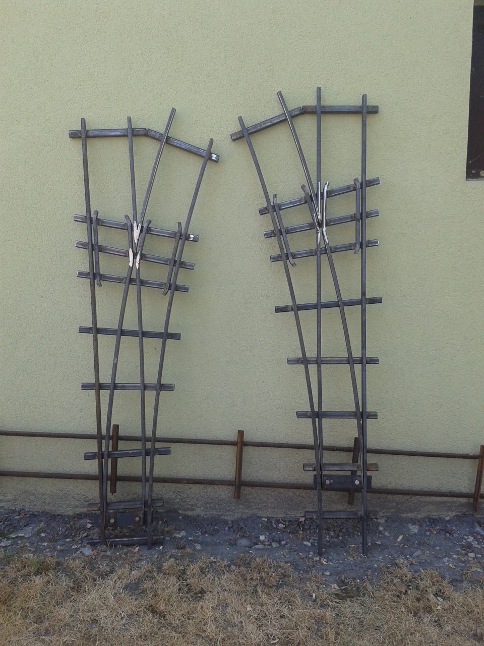

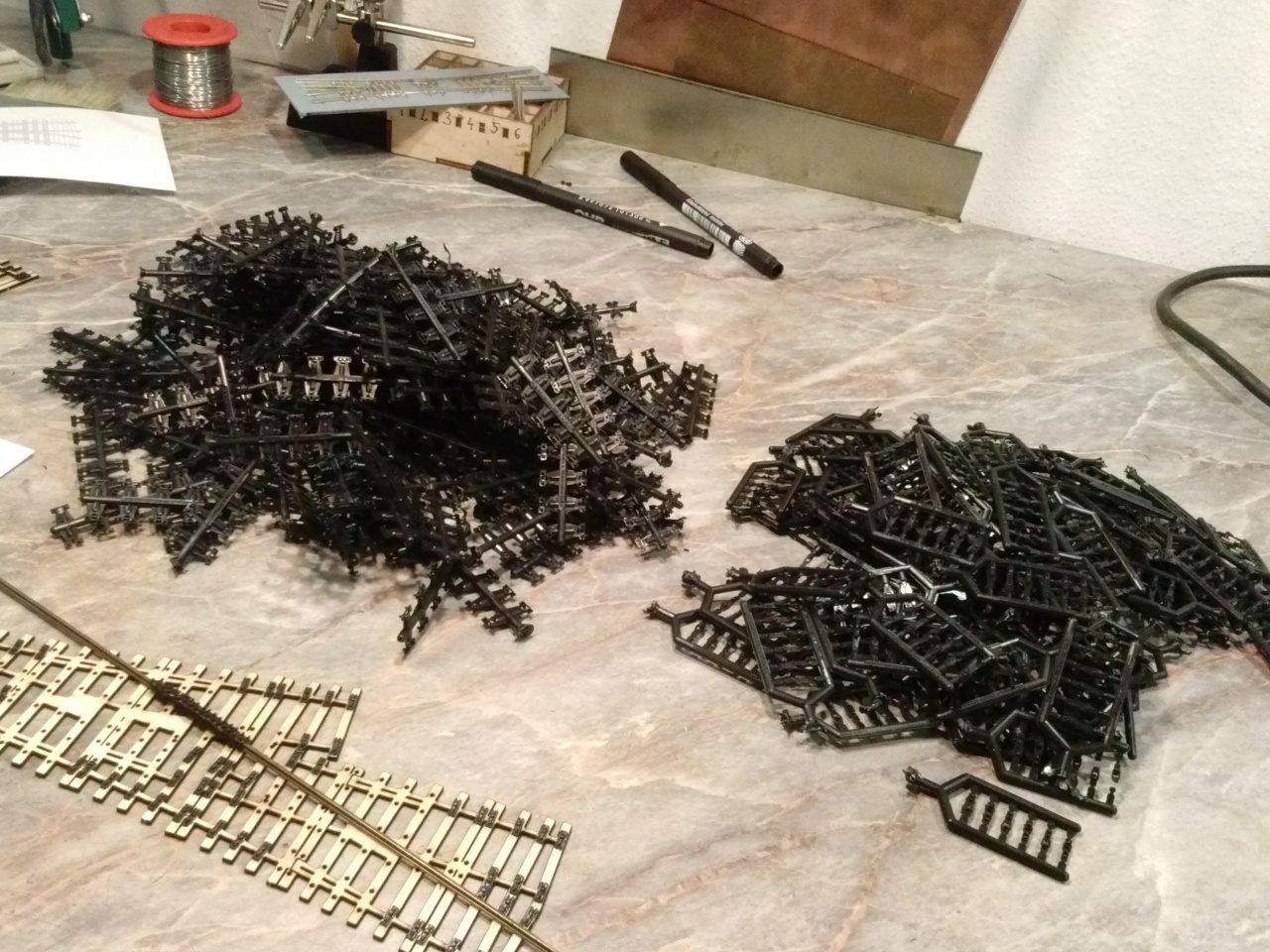

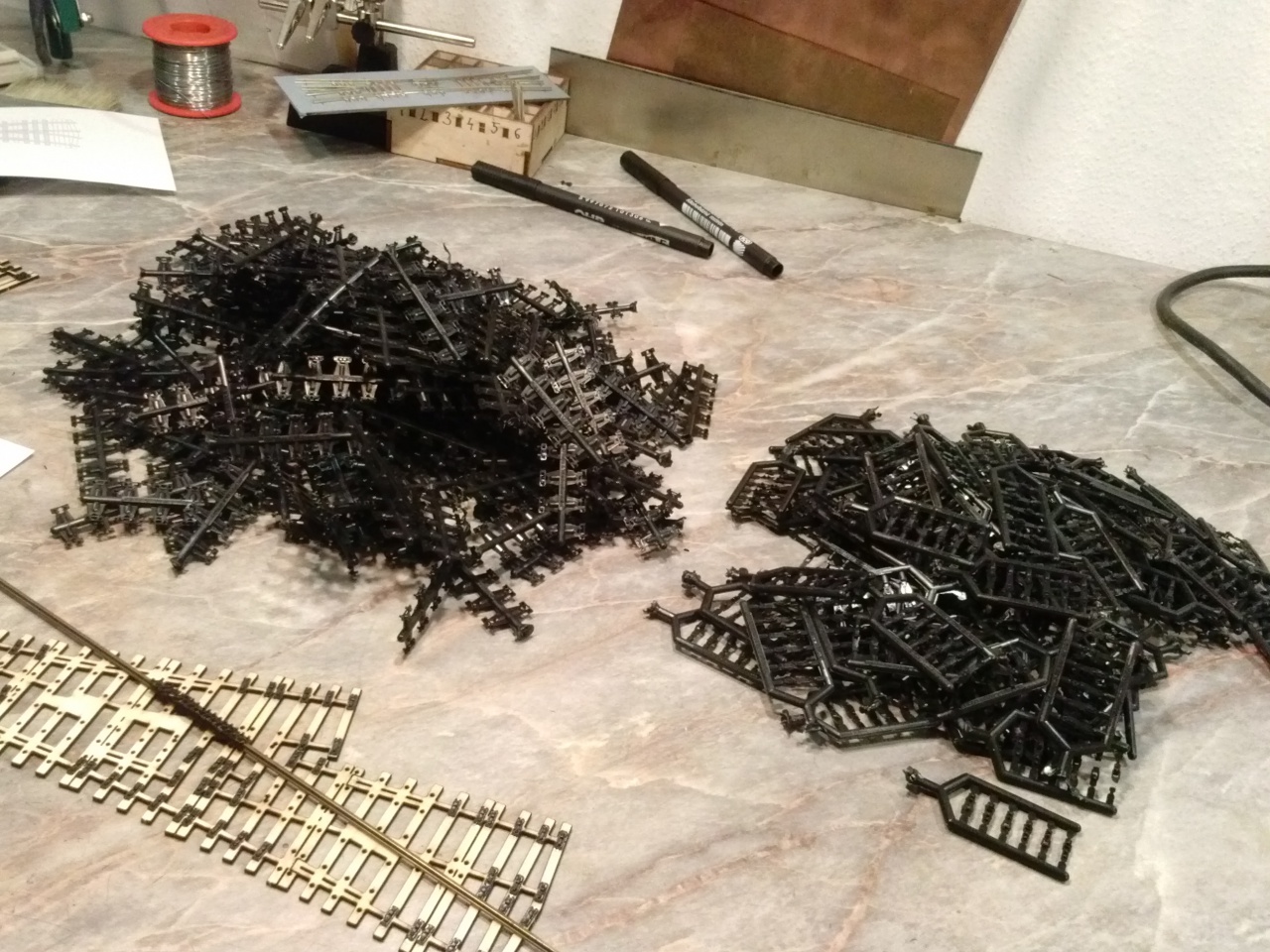

(#46811) Váltógyártó válasza Váltógyártó hozzászólására (#46495) Válasz • Szept 12, 2015
Egy emberes adag, ebből már lehet dolgozni!
Öt órán keresztül szinte folyamatosan nyomtam, a végén már remegett a jobb kezem, úgy elfáradt a satunyitogatástól!

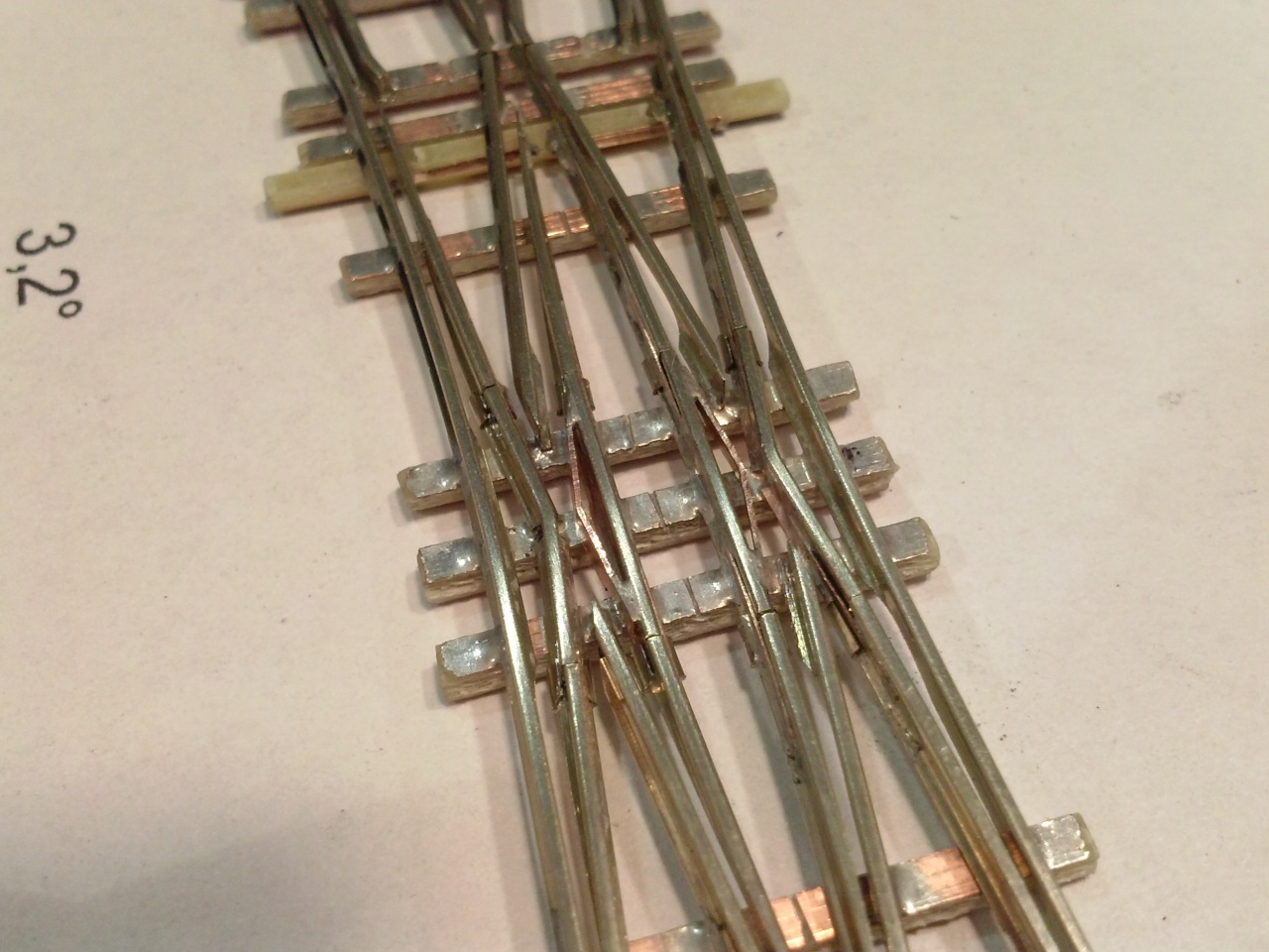

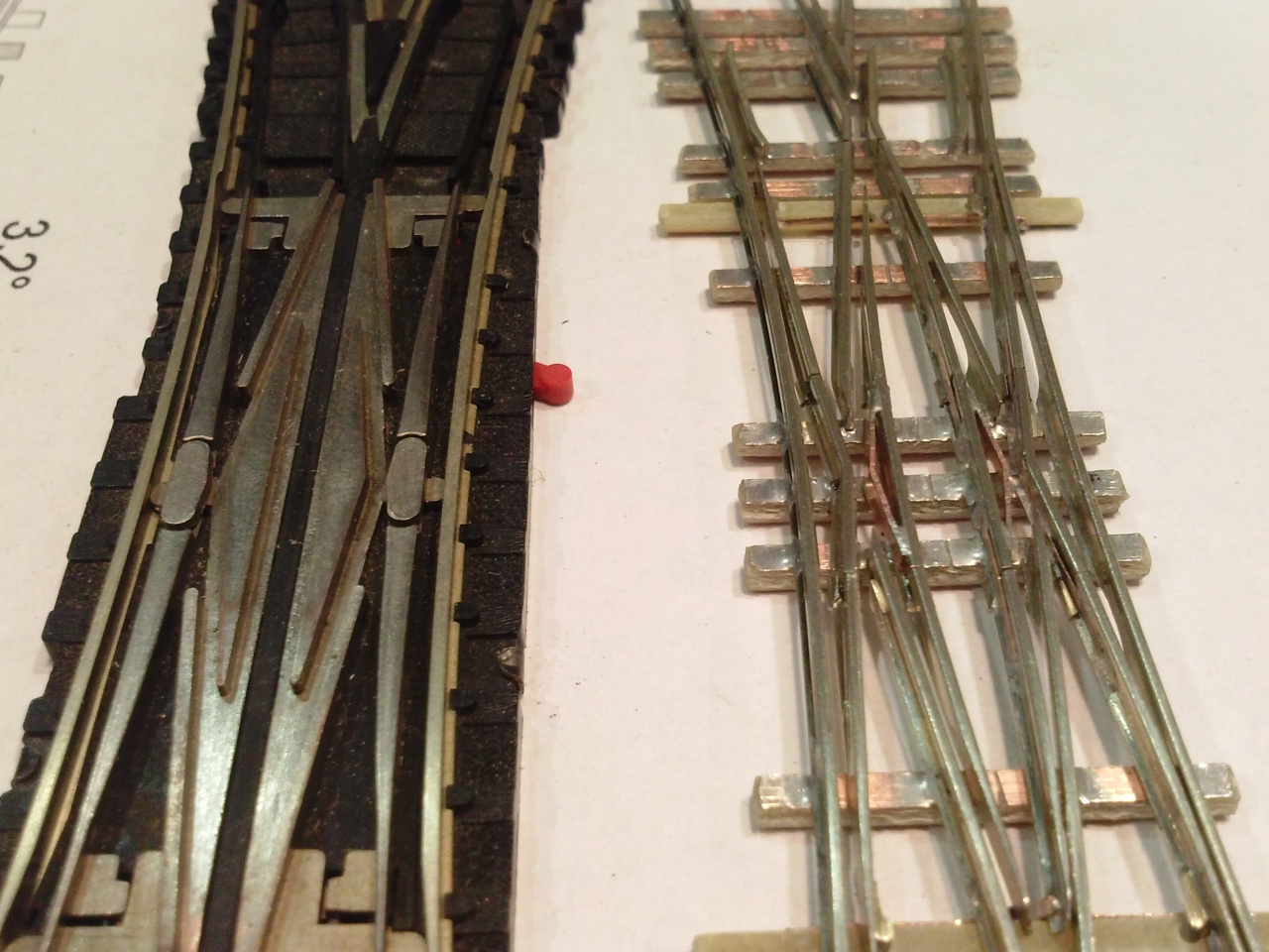

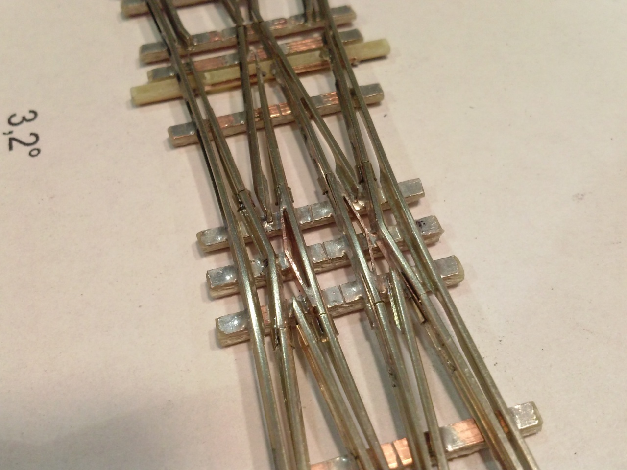

(#46824) AtiTT hozzászólása Válasz • Szept 13, 2015
életem elsö két váltója...
(#46825) Váltógyártó válasza AtiTT hozzászólására (#46824) Válasz • Szept 13, 2015
Nagyon zsír , hány négyszögöl a terepasztalod?
(#46826) AtiTT válasza Váltógyártó hozzászólására (#46825) Válasz • Szept 13, 2015
Hmm
cca 71 négyszögöl.

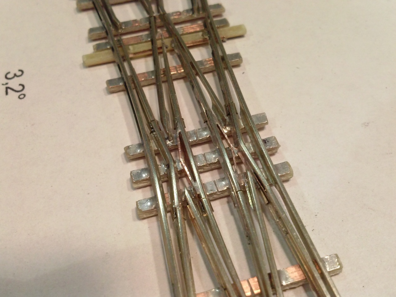

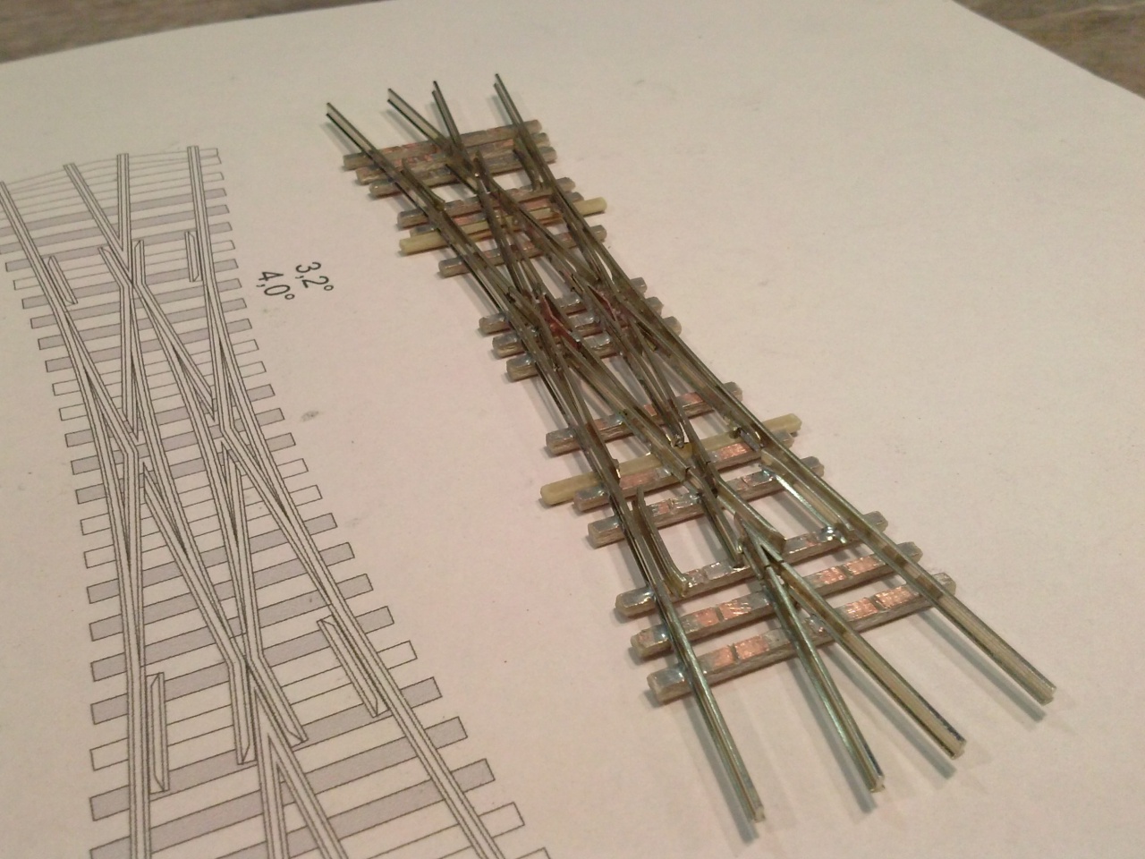

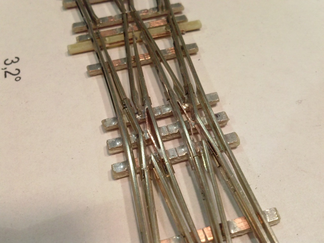

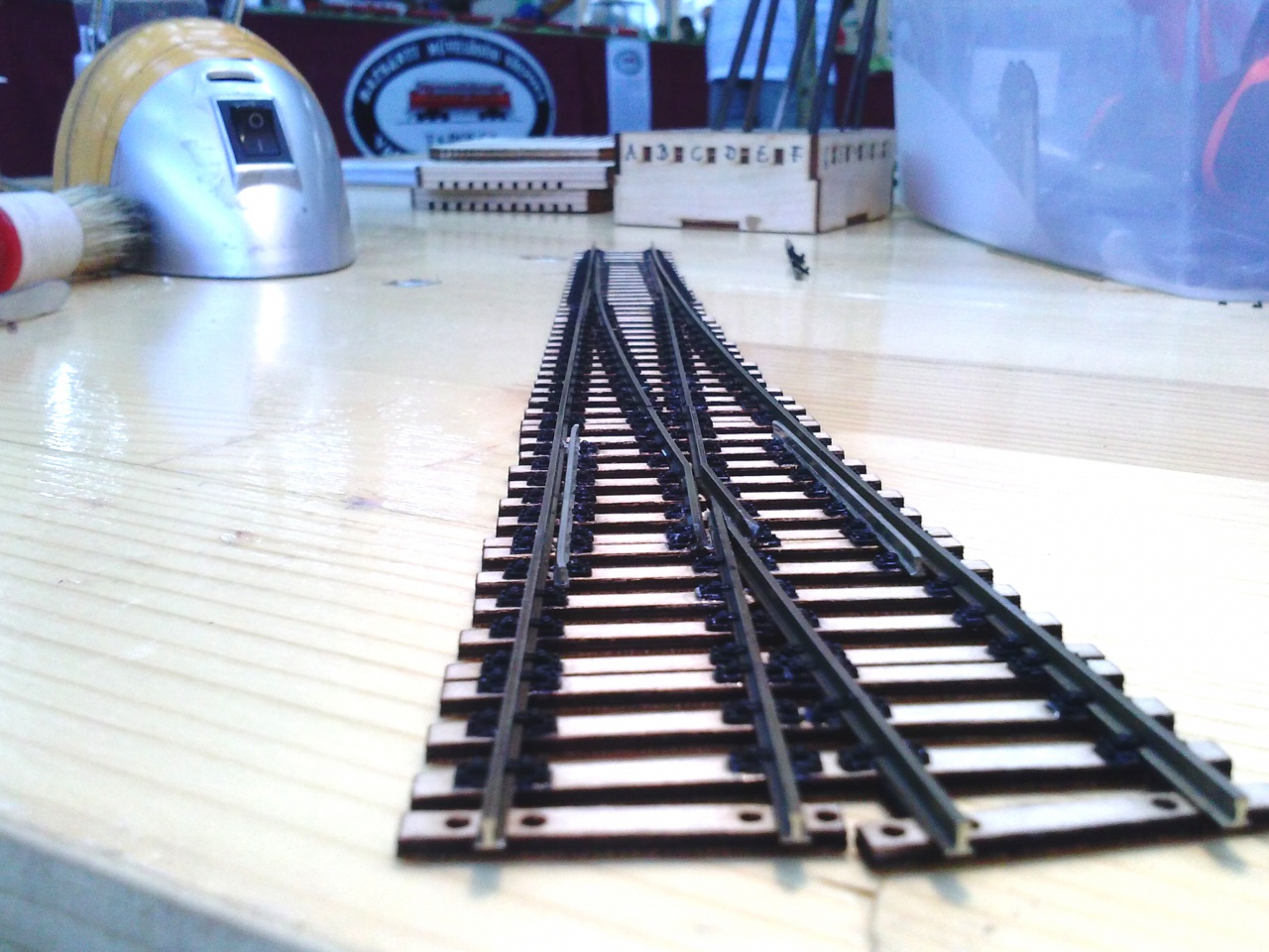

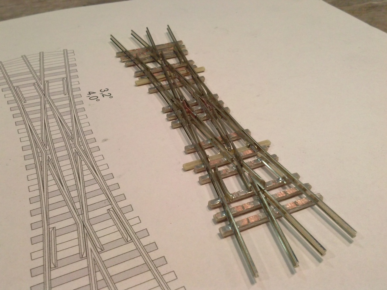

(#46830) Váltógyártó hozzászólása Válasz • Szept 13, 2015

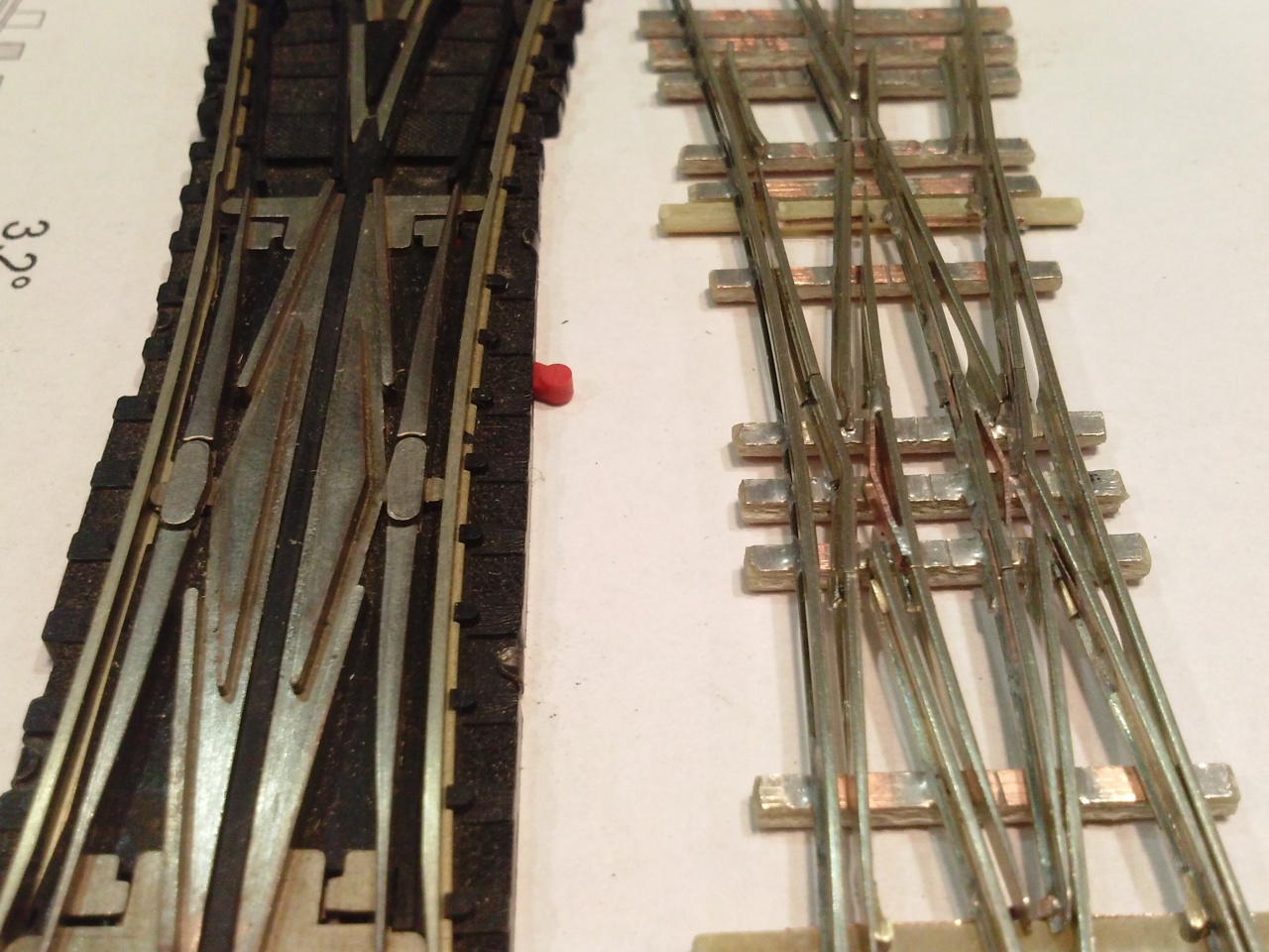

15 fokos angolváltó, nem nagy dolog, ilyet már sokat csináltam. De N méretben ez az első!

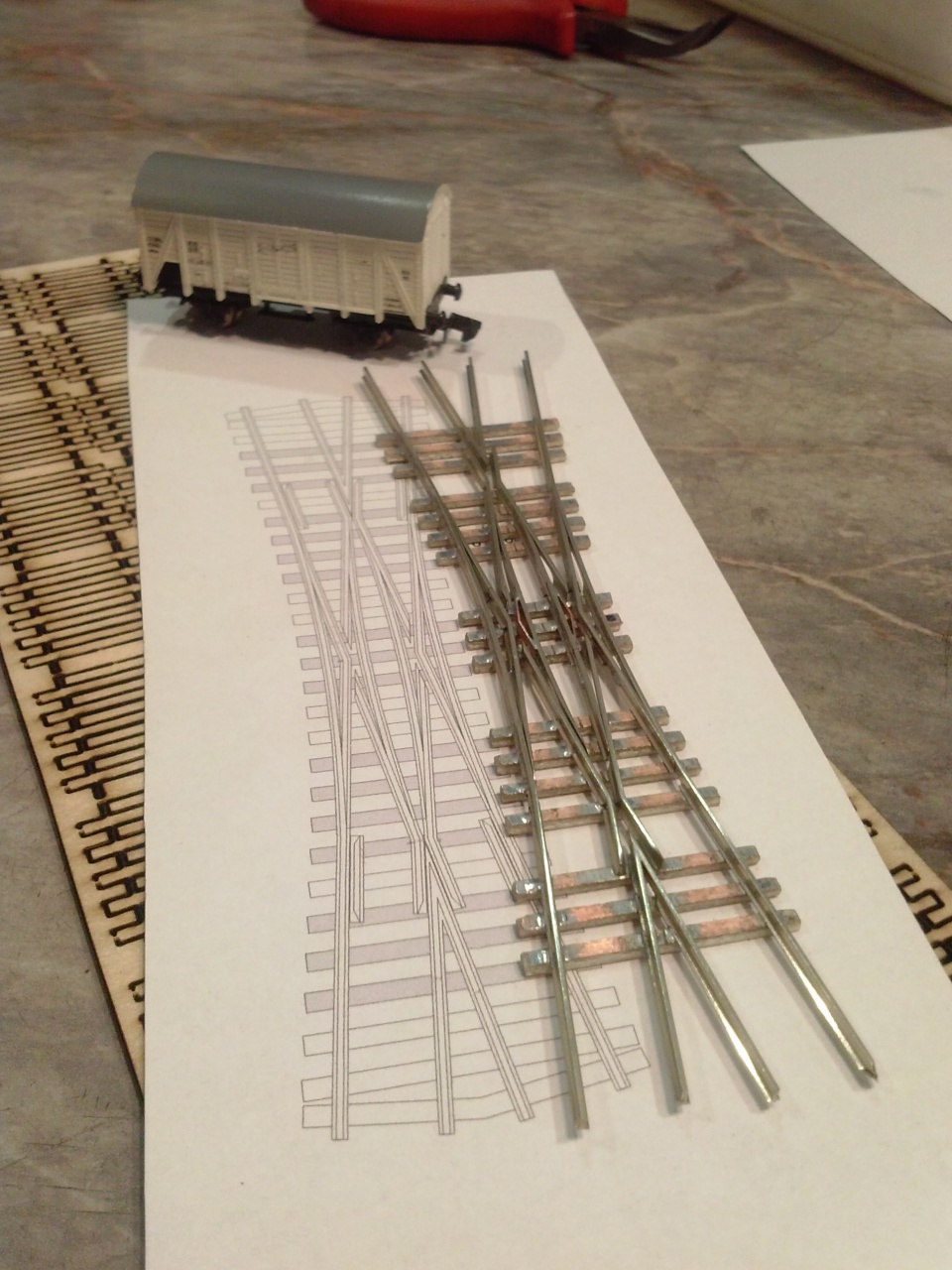

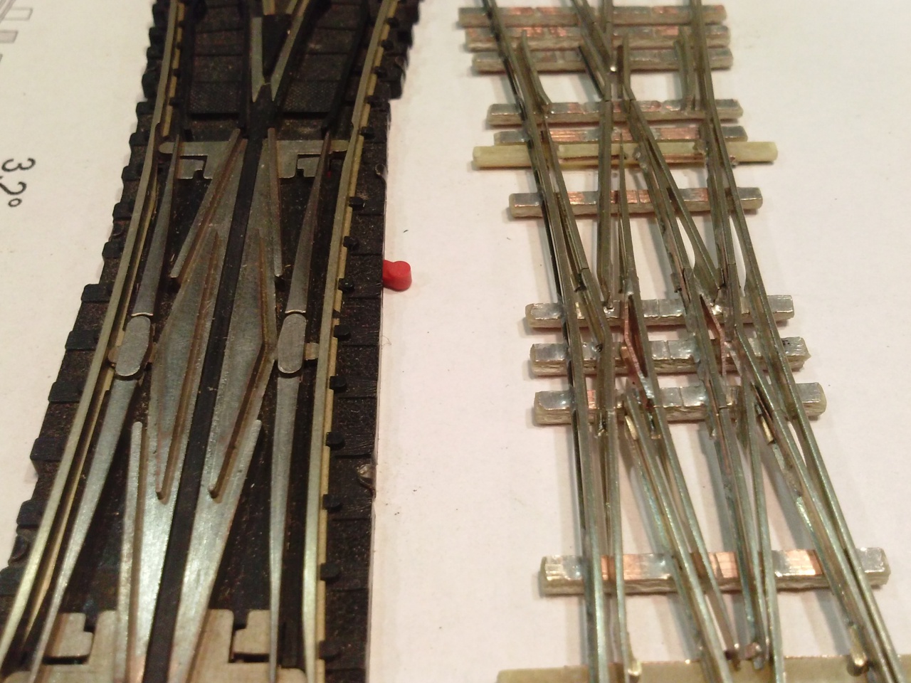

(#46838) Váltógyártó válasza Váltógyártó hozzászólására (#46830) Válasz • Szept 14, 2015
Nos, ez így kész, mert egy rejtett részen lesz, így nem lesz betalpfázva és festve.
Összehasonlításképp egy TRIX angolváltó!

(#46850) sunocske válasza Váltógyártó hozzászólására (#46838) Válasz • Szept 15, 2015
Uhh, ez a gyári angol elég perverzül néz ki

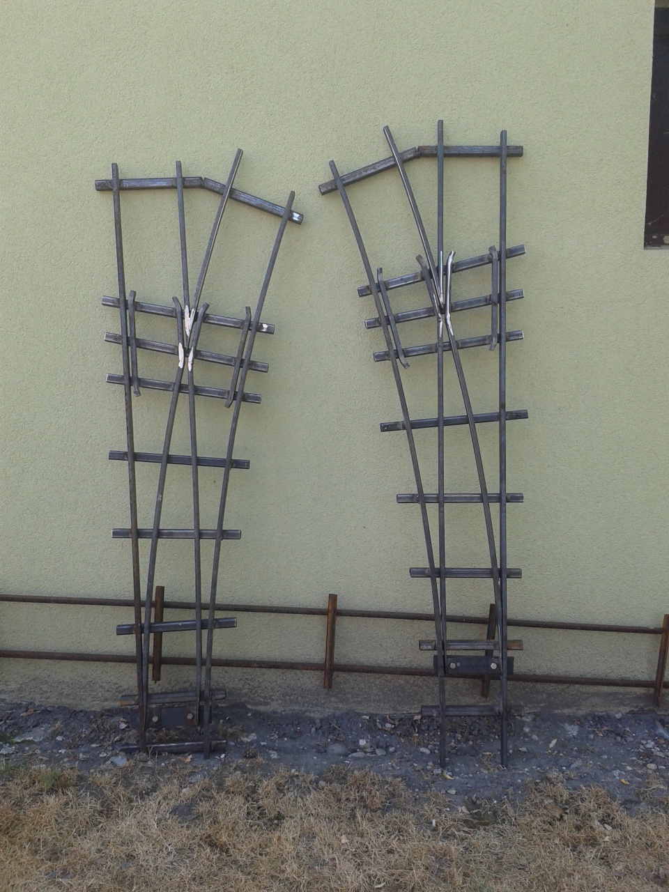

(#47083) etwg hozzászólása Válasz • Szept 29, 2015
Váltogyártás anno:
váltogyártás
Nicsak megjavult a link gomb.
(#47105) HOTotya válasza etwg hozzászólására (#47083) Válasz • Szept 29, 2015
Laci is majd nem így készíti a váltóit..

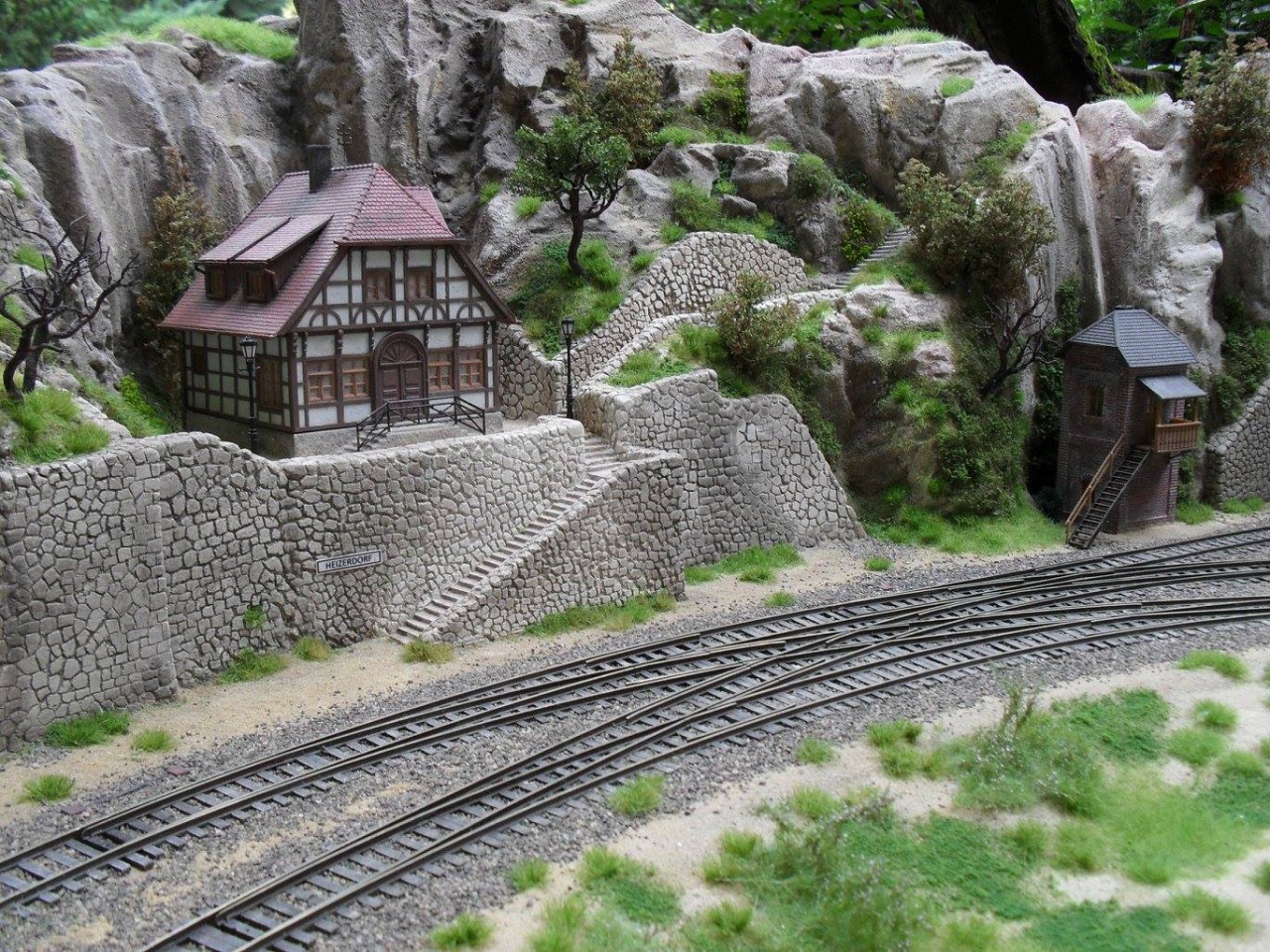

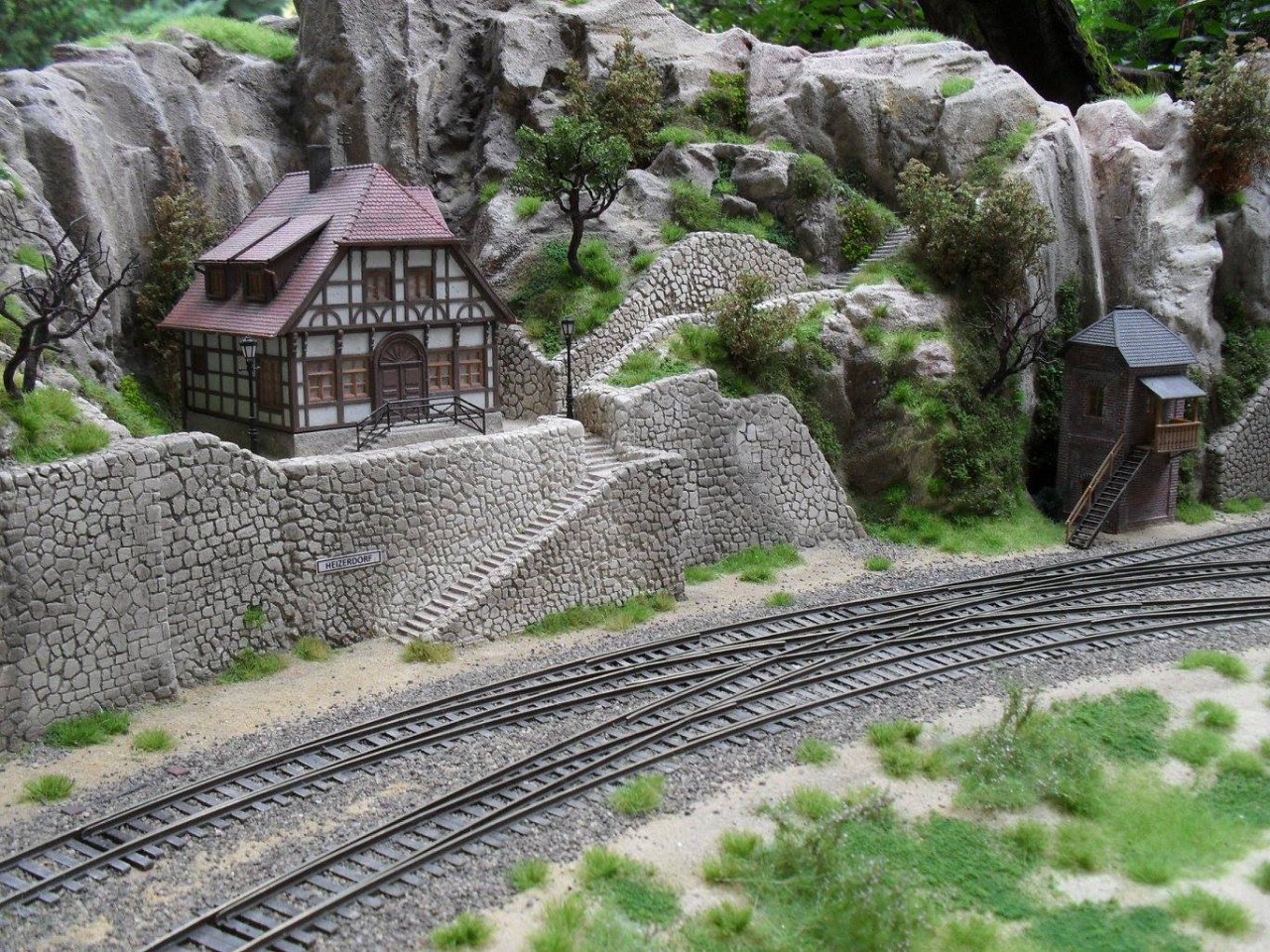

(#47207) Váltógyártó hozzászólása Válasz • Okt 2, 2015
Nyakunkon a TEMOFESZT, már egy hét sincs a kezdésig. Miután sok minden újat nem tudok kivinni, ezért elvágtattam Pécsre Kisfaludy Zsoltihoz, és lenyúltam tőle Heizerdorf első modulját, így ez is megtekinthető lesz!
