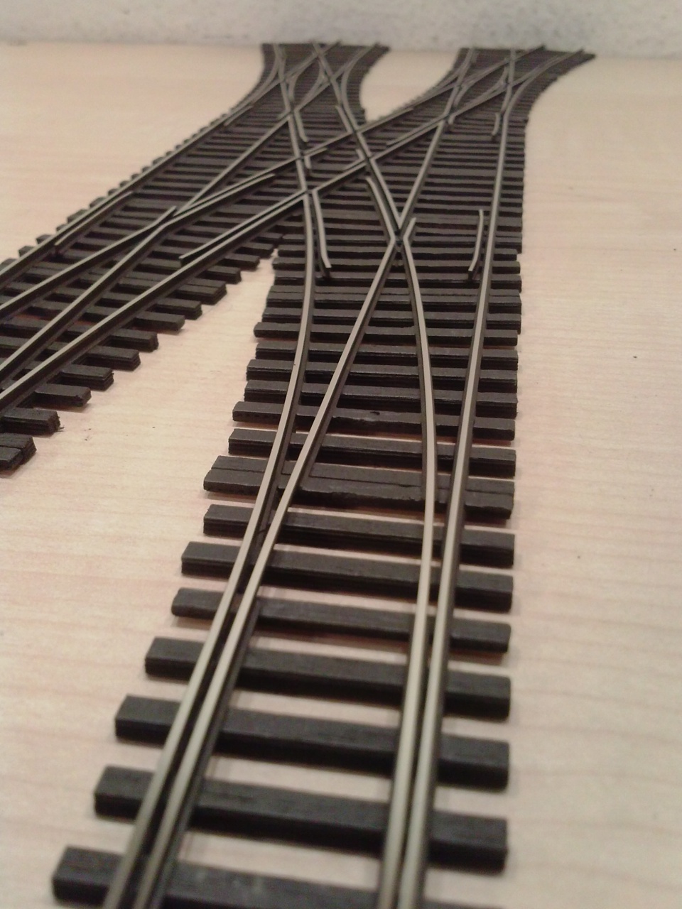

Nem tán egy háromutas váltó?
Sajnos spray-vel biztos nem. Ugyanis (ha egy példányról beszélünk), akkor ennek nevezetesen az a baja, hogy egy vékony, de hosszú műanyag szál rugalmasságára van bízva az a nyomóerő, aminek a csúcssínt a tövekhez kell(ene) nyomnia. Elfuserált egy konstrukció, reggelre megálmodom, hogy mit lehet tenni vele.

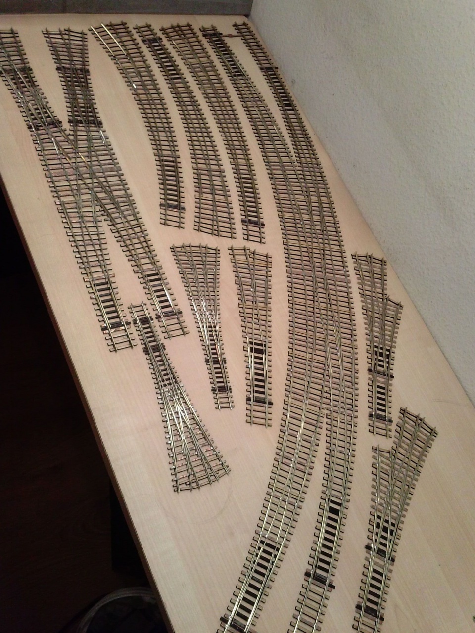

(#45893) Váltógyártó hozzászólása Válasz • Aug 2, 2015

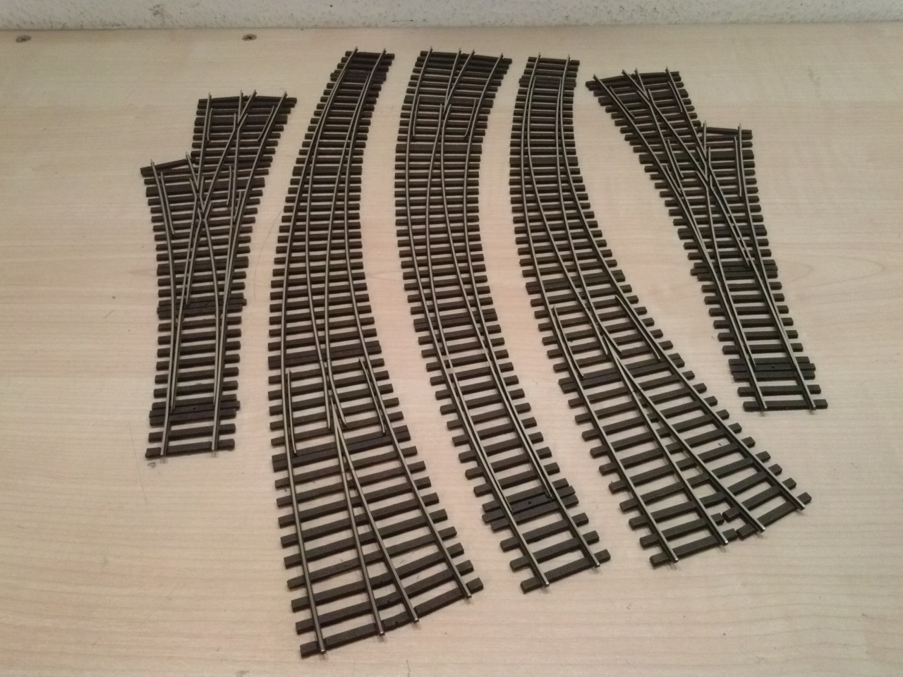

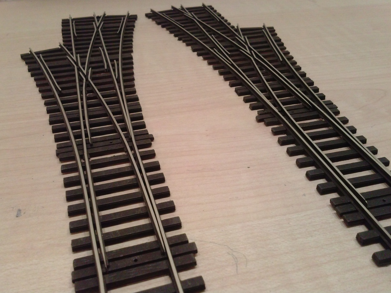

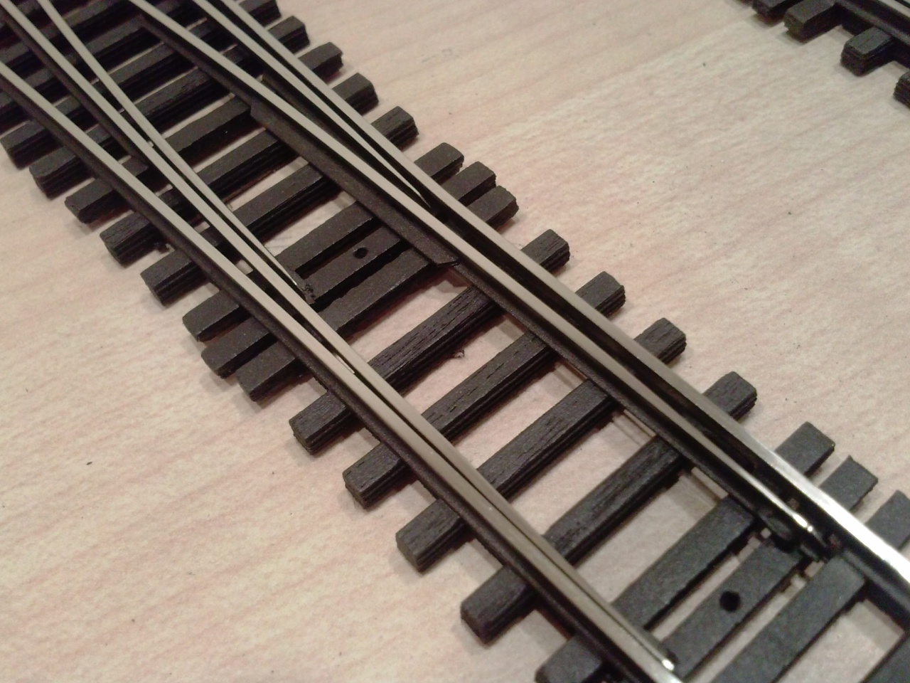

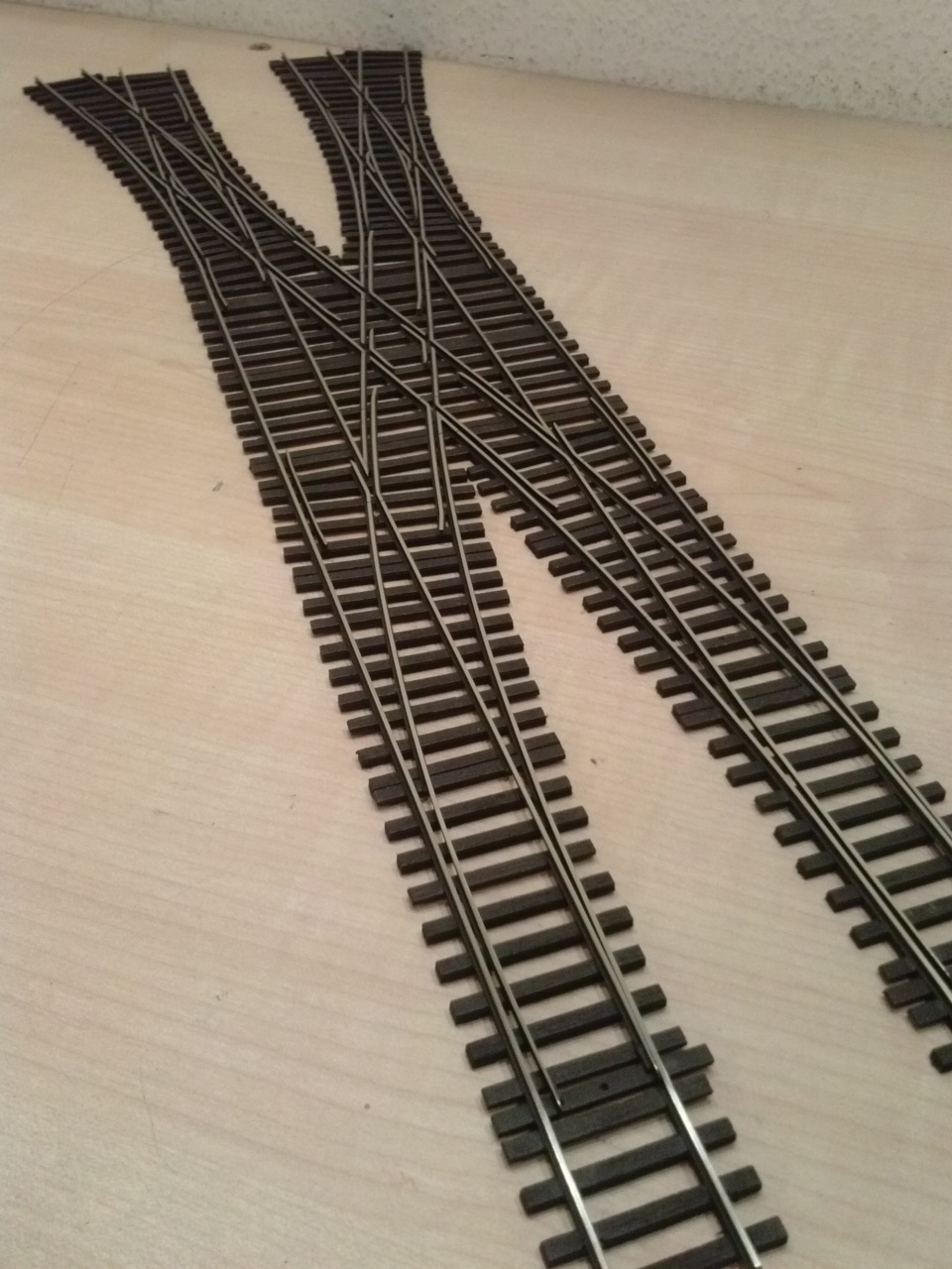

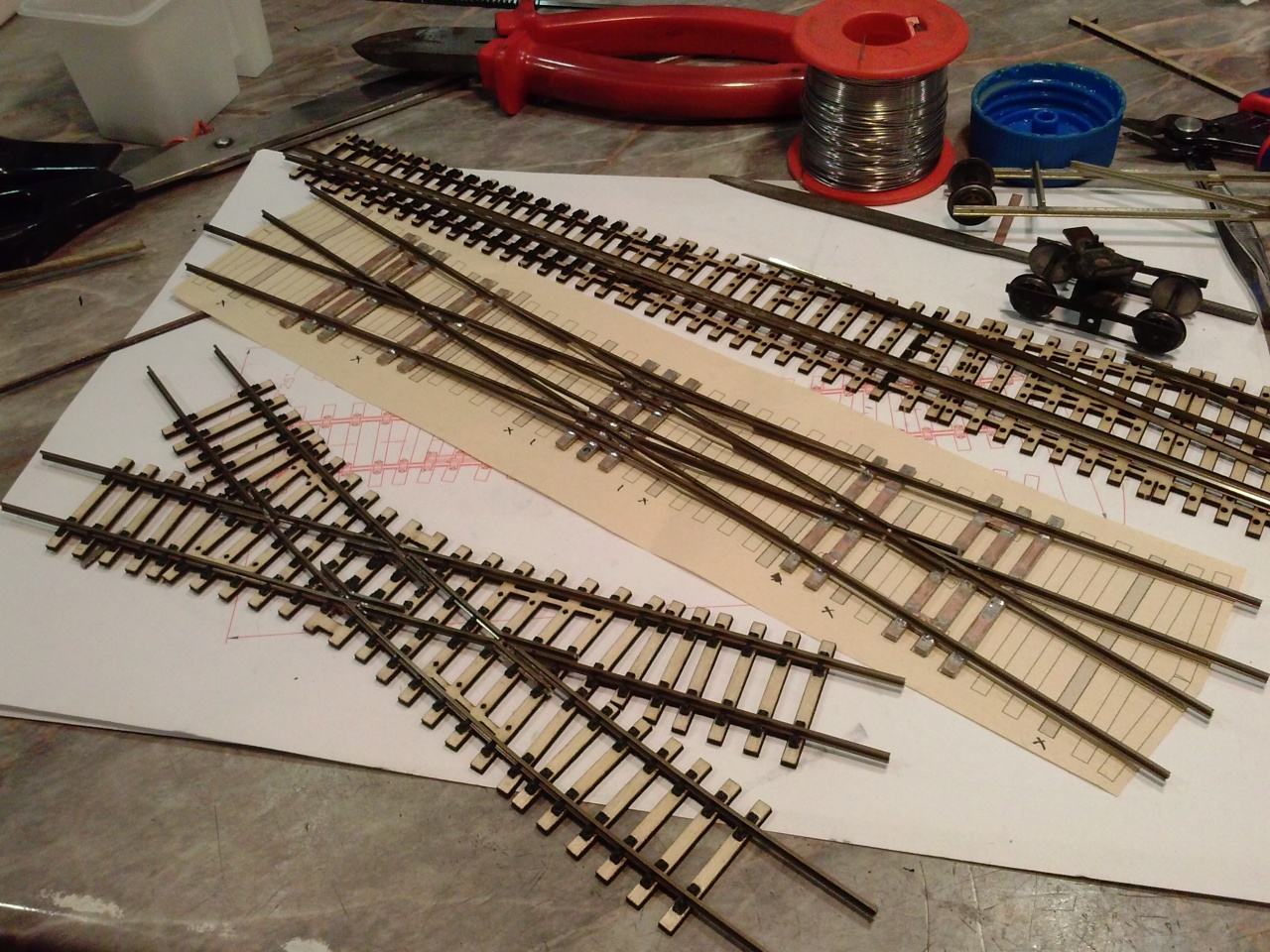

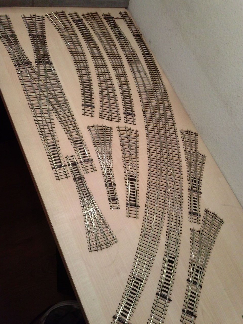

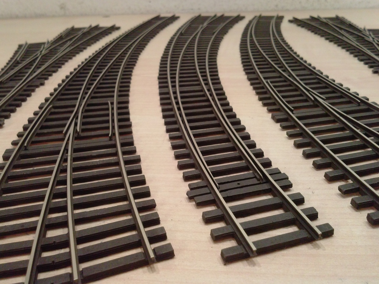

Kisfa ismét alkotott (Több kép itt!):

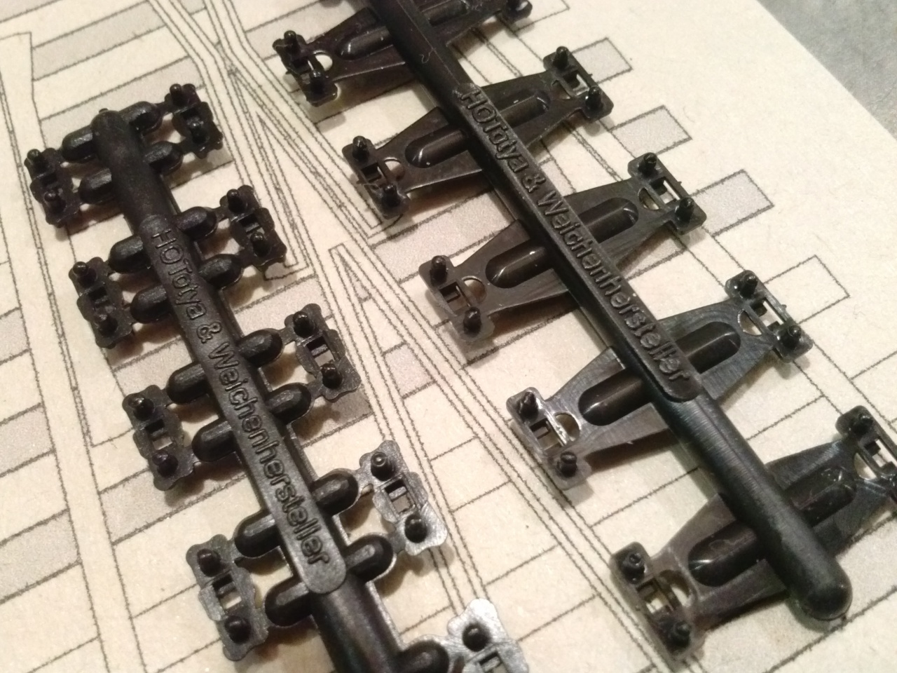

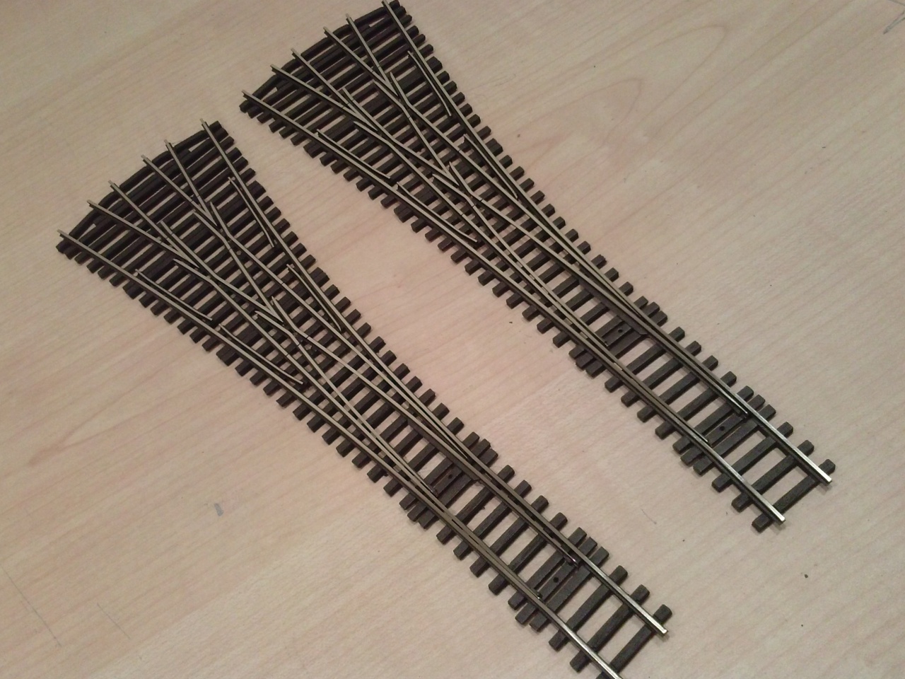

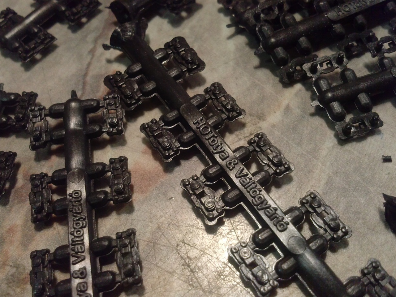

(#45913) HOTotya hozzászólása Válasz • Aug 4, 2015

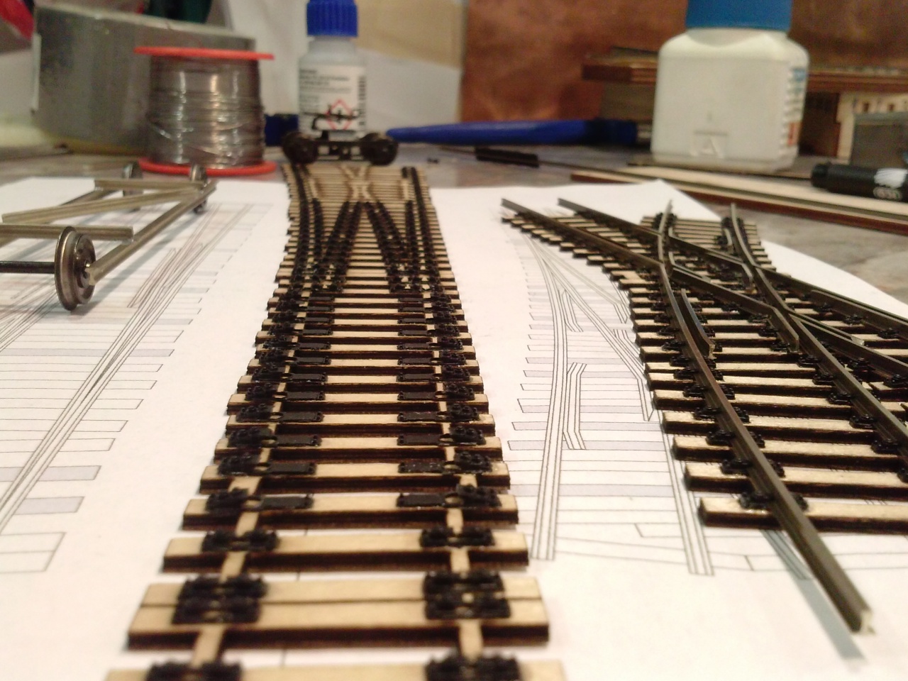

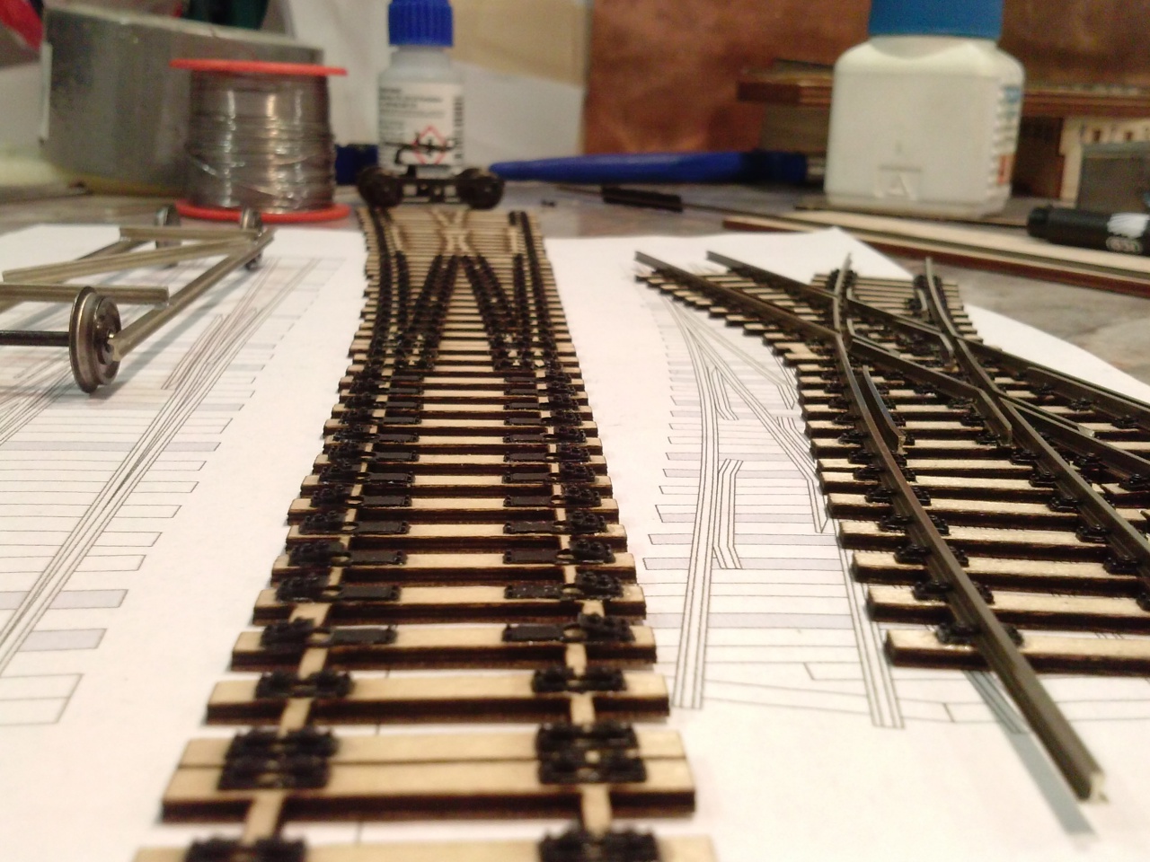

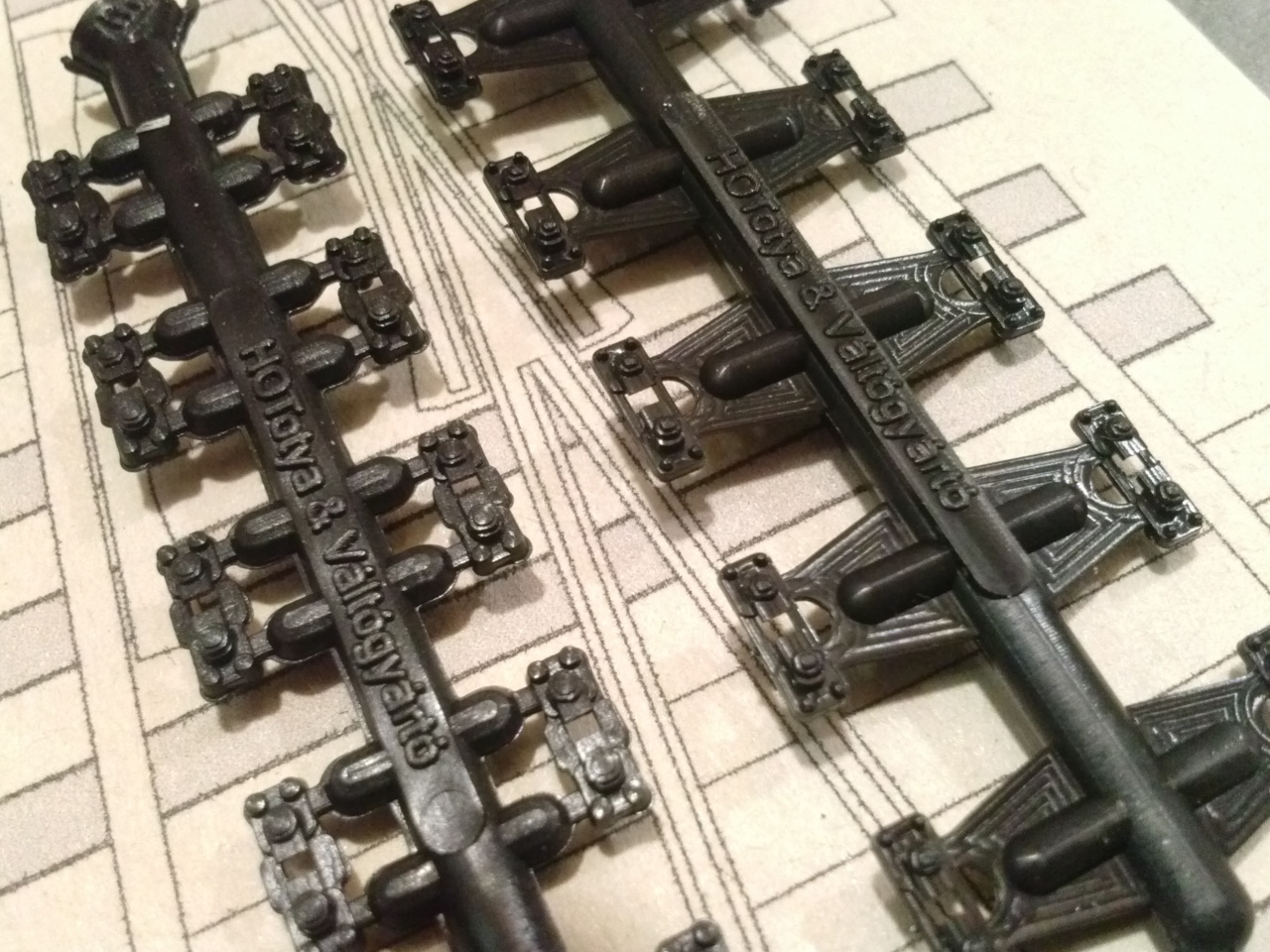

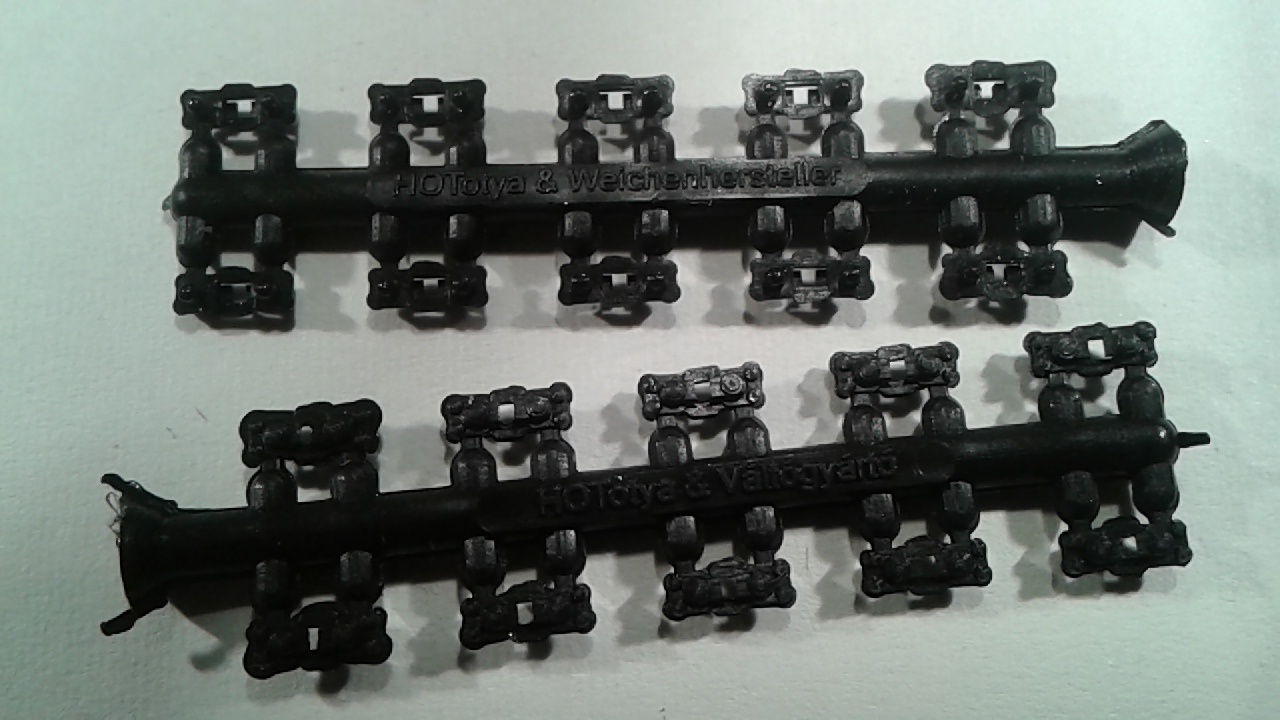

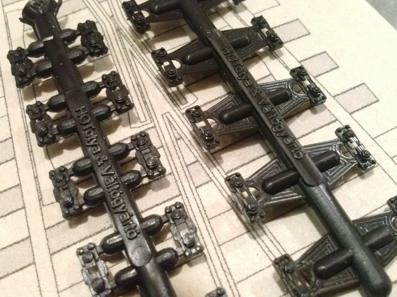

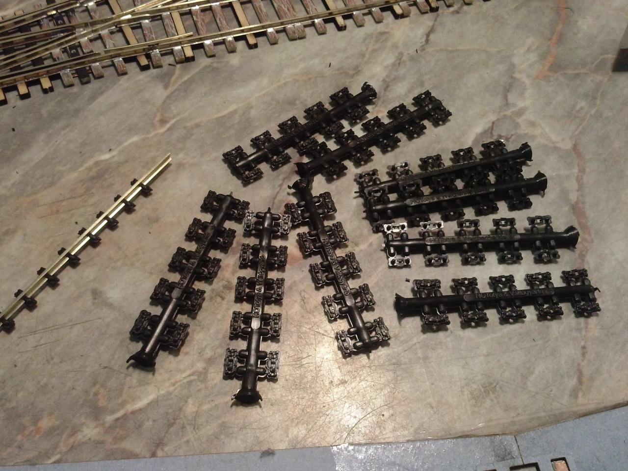

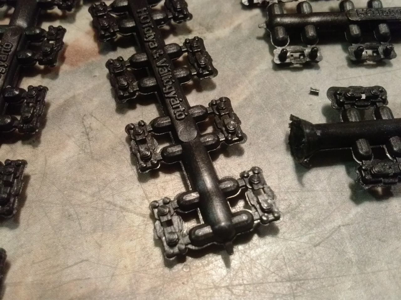

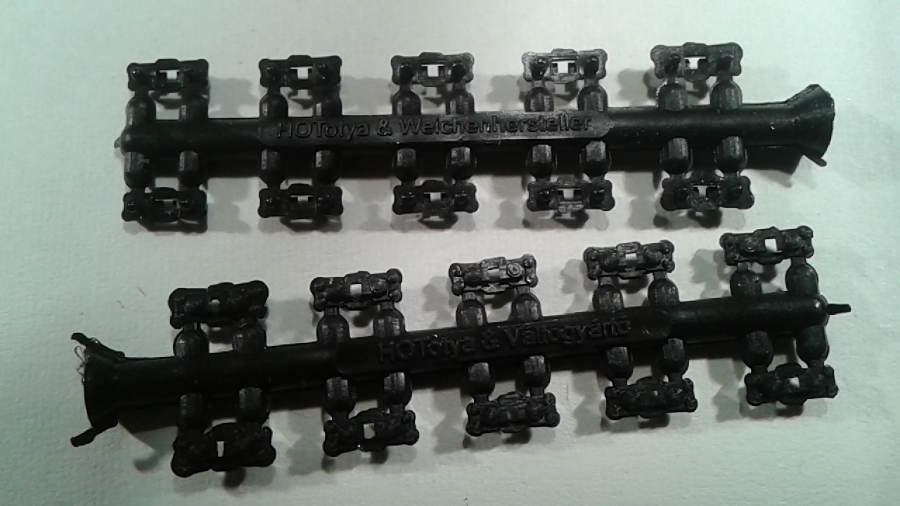

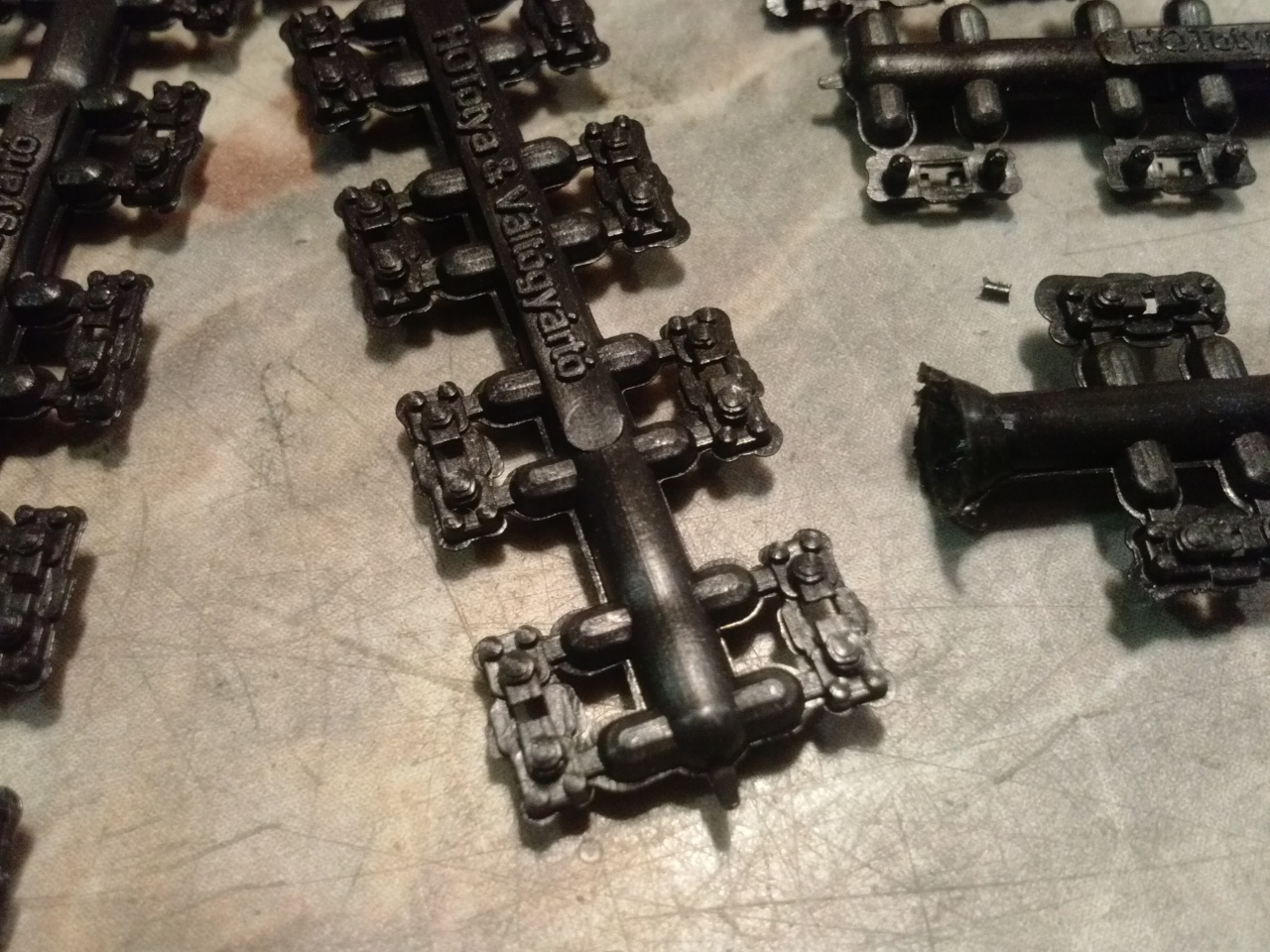

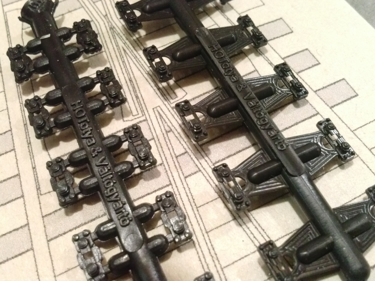

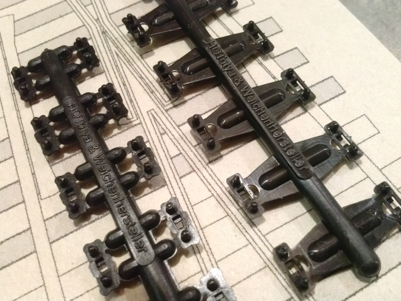

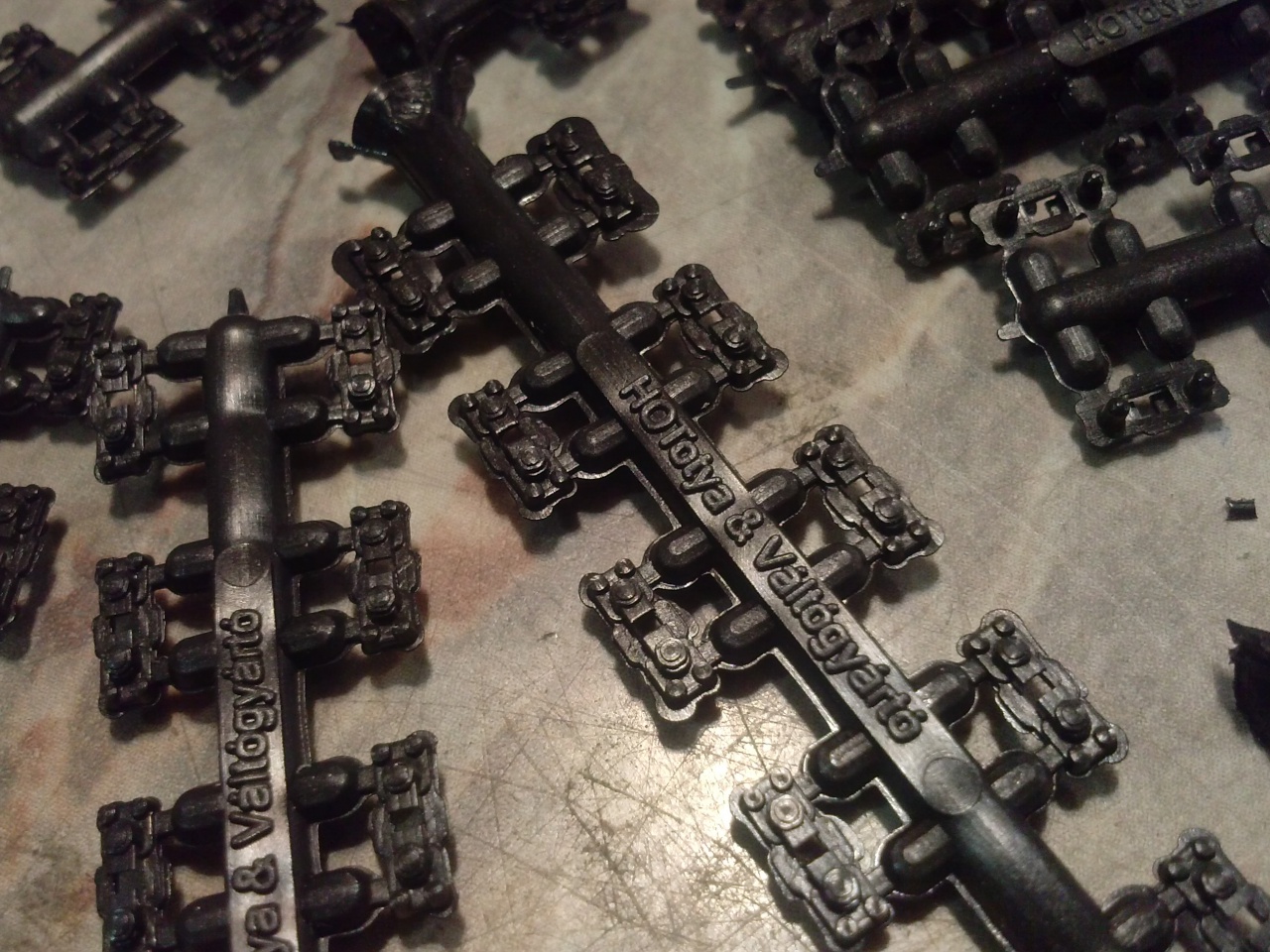

Egy kis érdekesség!!!........... Váltógyártóval közösen "fejlesztett termék!!!! A fotók nem épp a legtökéletesebb..
(#45915) Váltógyártó válasza HOTotya hozzászólására (#45913) Válasz • Aug 4, 2015
Várj, segítek!
Azért azt tegyük hozzá, hogy én pár vonalat meg kört rajzoltam számítógépen, minden mást te csináltál!
(#45916) Váltógyártó válasza HOTotya hozzászólására (#45913) Válasz • Aug 4, 2015
(#45920) HOTotya válasza Váltógyártó hozzászólására (#45915) Válasz • Aug 4, 2015
Igen....Te kényelmes fotelben rajzolgattál....én meg lent a műhelyben a zajban.... A végtermék az érdekes!!!!!! Szinte tökéletes...(mint MI .. )
(#45924) Váltógyártó válasza HOTotya hozzászólására (#45920) Válasz • Aug 4, 2015
Nem fotelban, hanem kanapén fekve, tévénézés közben, de ez nem lényeg!
A másik résszel csak egyetérteni tudok!

(#45927) Fordítókorongos válasza Váltógyártó hozzászólására (#45915) Válasz • Aug 4, 2015
Szia Váltógyártó!
Ügyesen összedolgoztatok,gratula!
Ez csak díszítés lesz a váltóidon,vagy segítségükkel egy-két nyáktalpfát el is lehet majd hagyni??
Szép lett!
(#45933) Váltógyártó válasza Fordítókorongos hozzászólására (#45927) Válasz • Aug 5, 2015
Szinte az összeset el lehet majd hagyni!
(#45935) reszelozsir válasza Váltógyártó hozzászólására (#45933) Válasz • Aug 5, 2015
Ha jól látom, "csak" lyukat kell fúrni majd az aljba és beleragasztod?

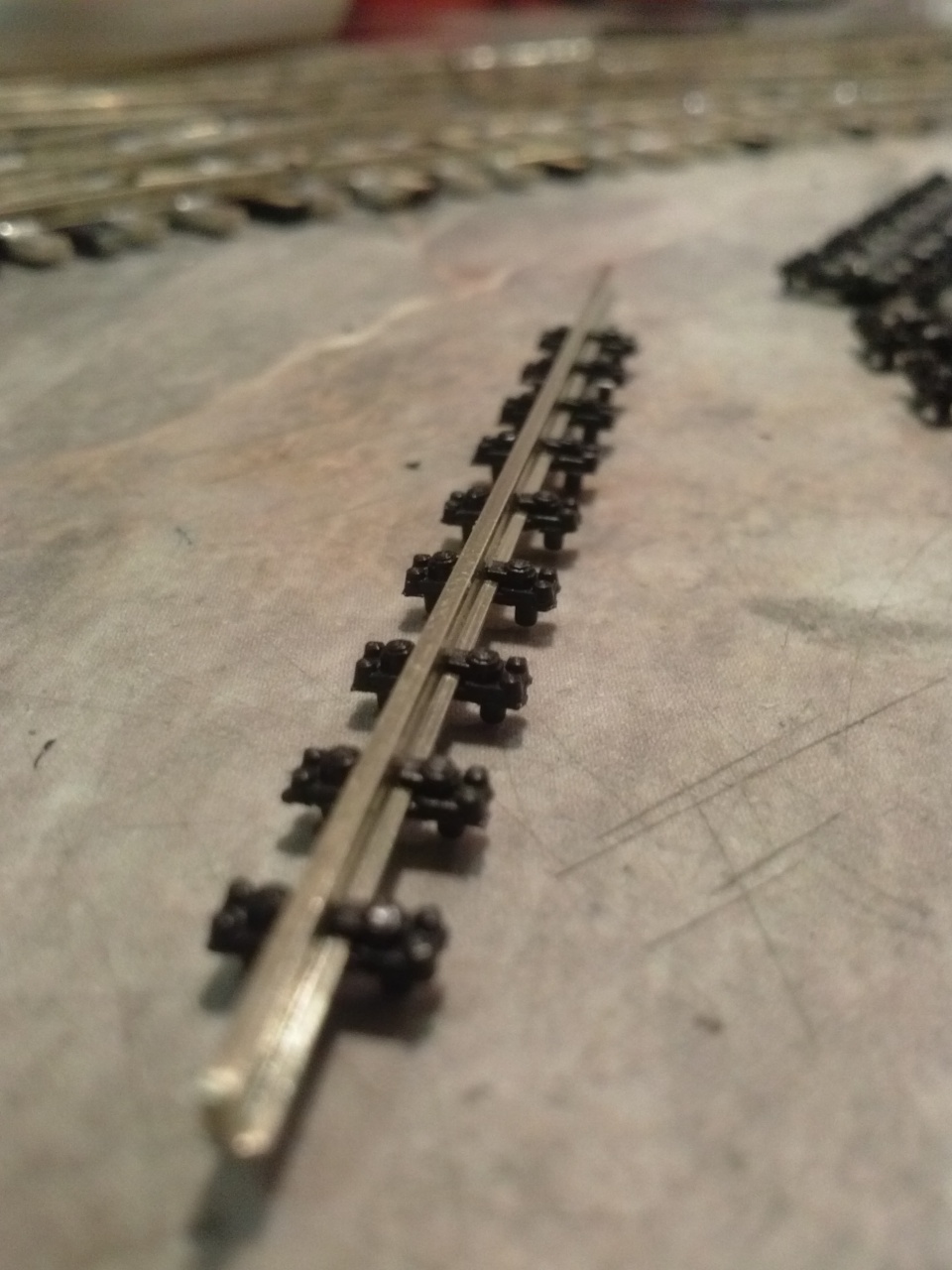

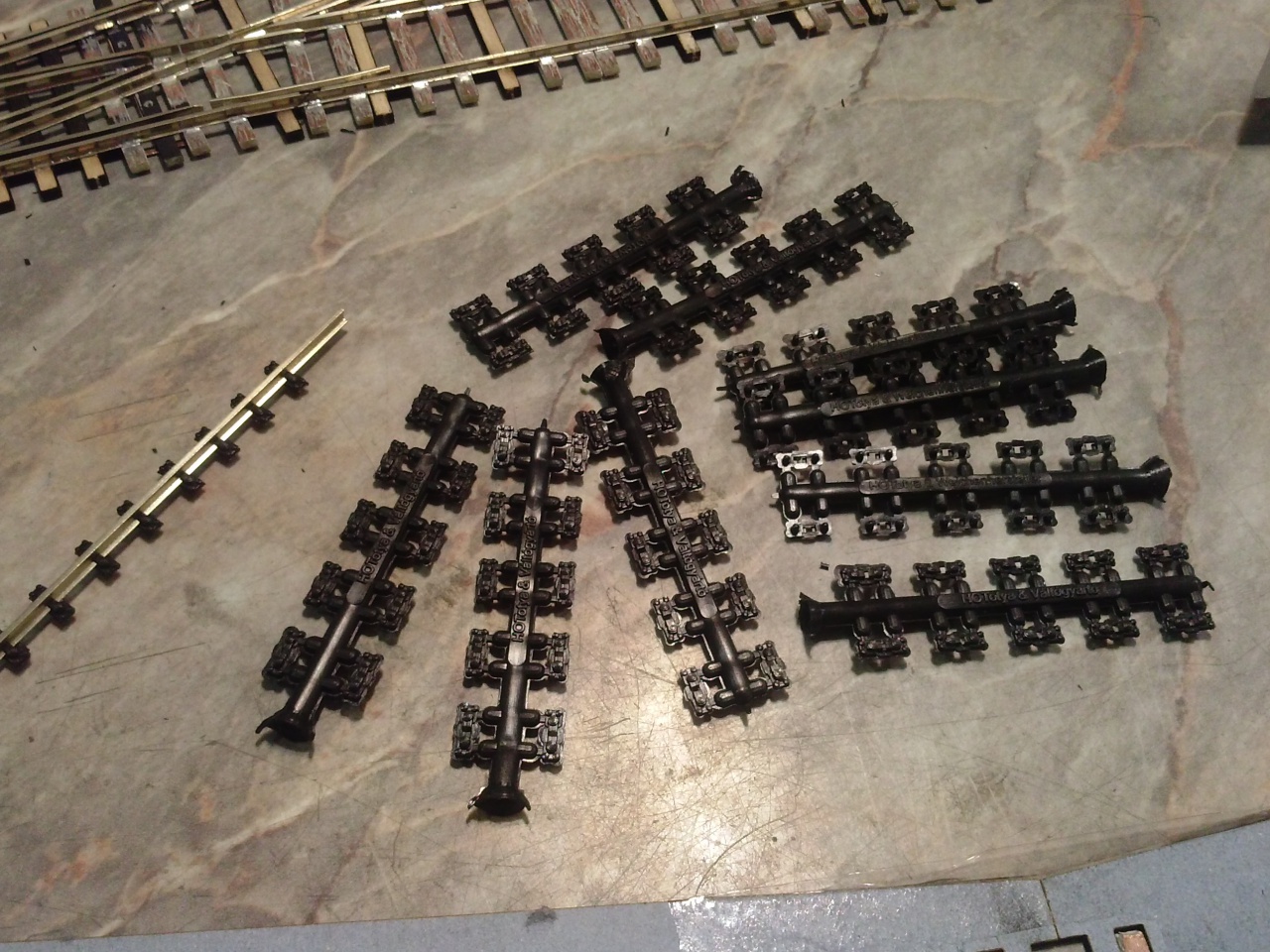

(#45945) Váltógyártó válasza Váltógyártó hozzászólására (#45916) Válasz • Aug 5, 2015

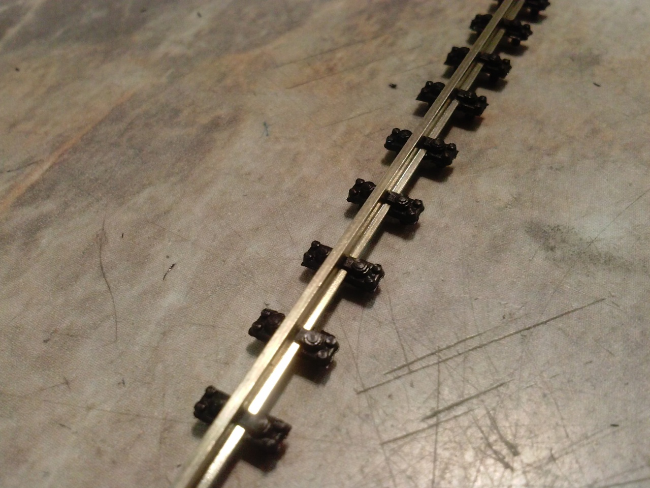

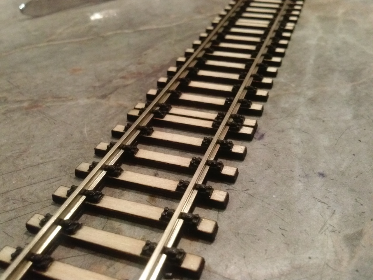

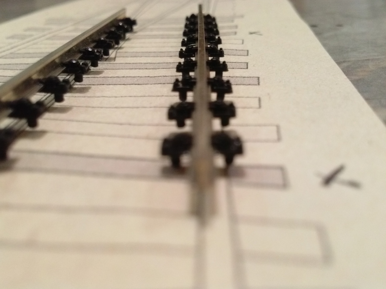

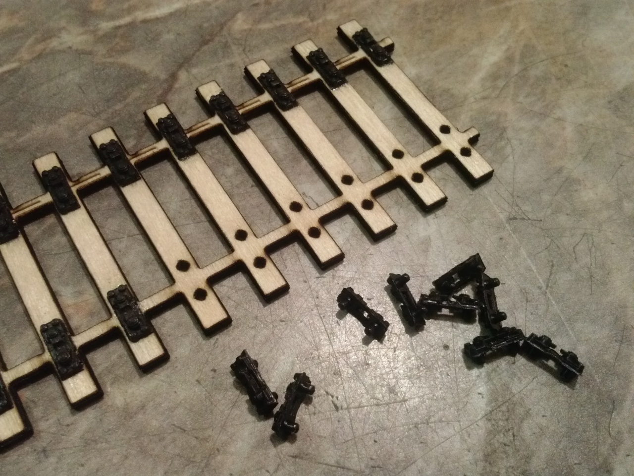

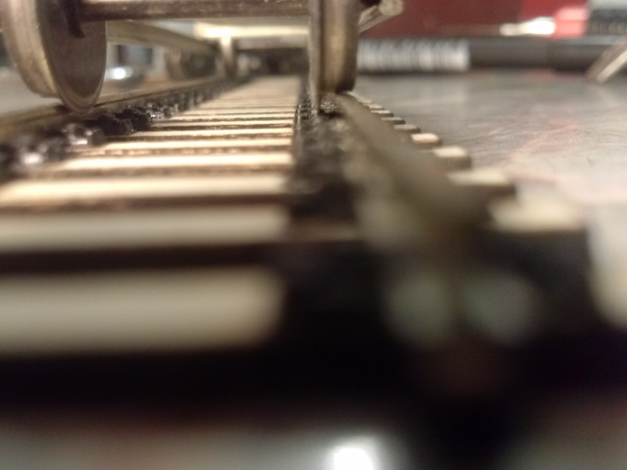

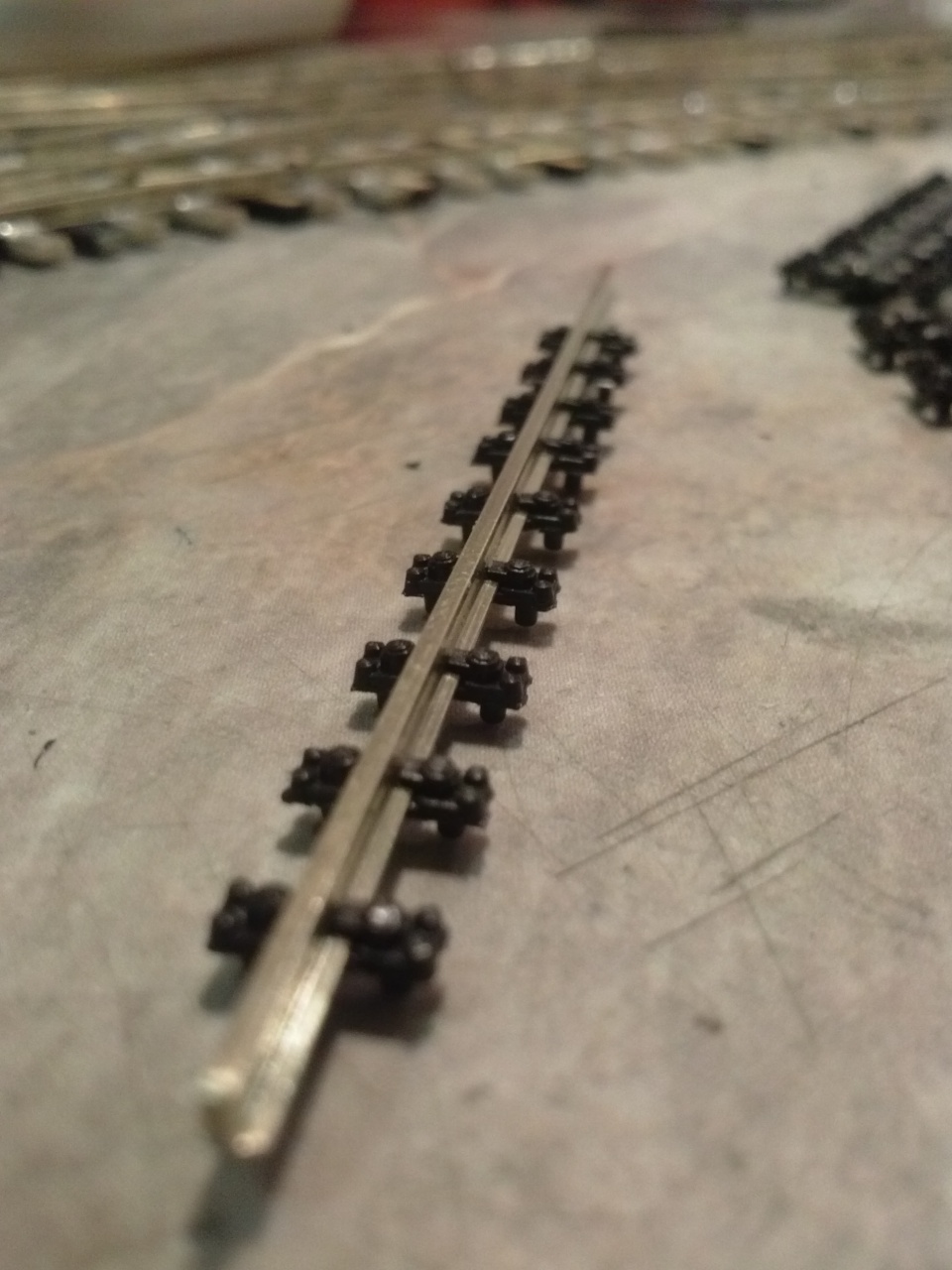

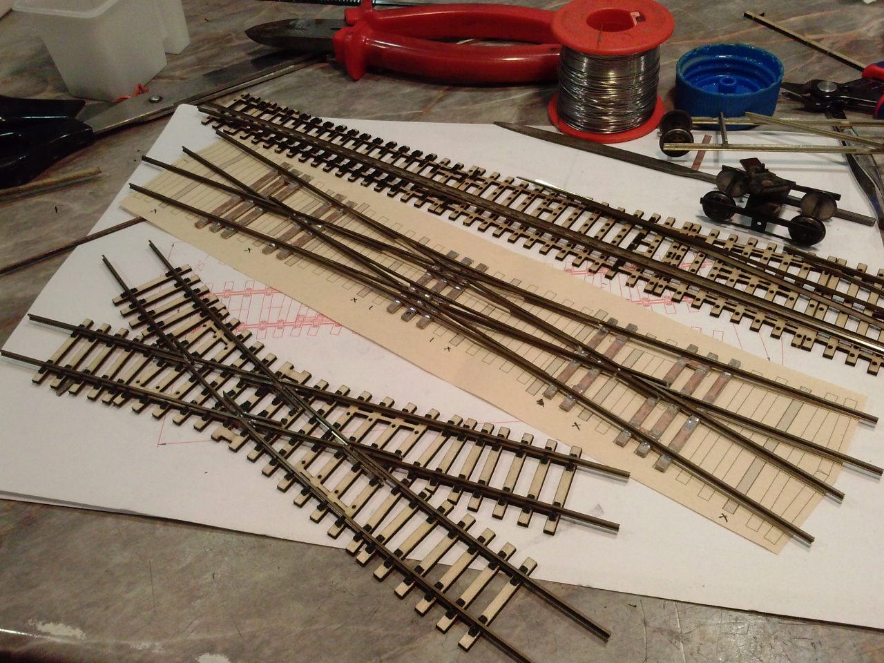

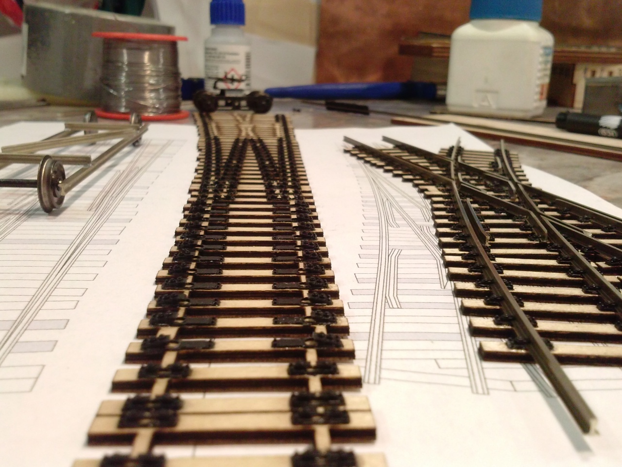

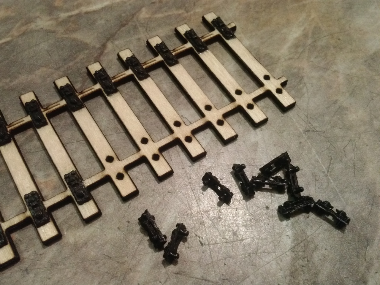

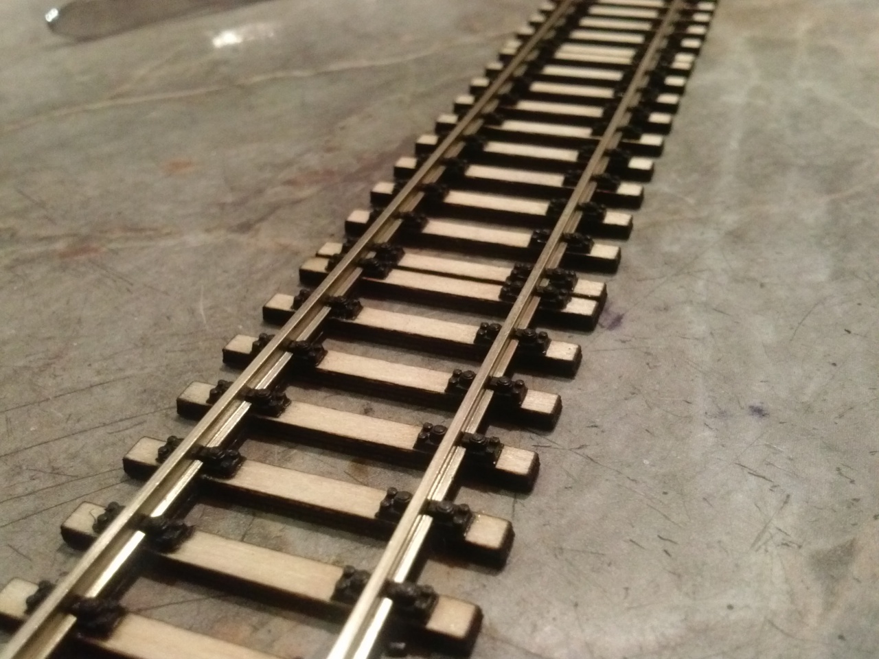

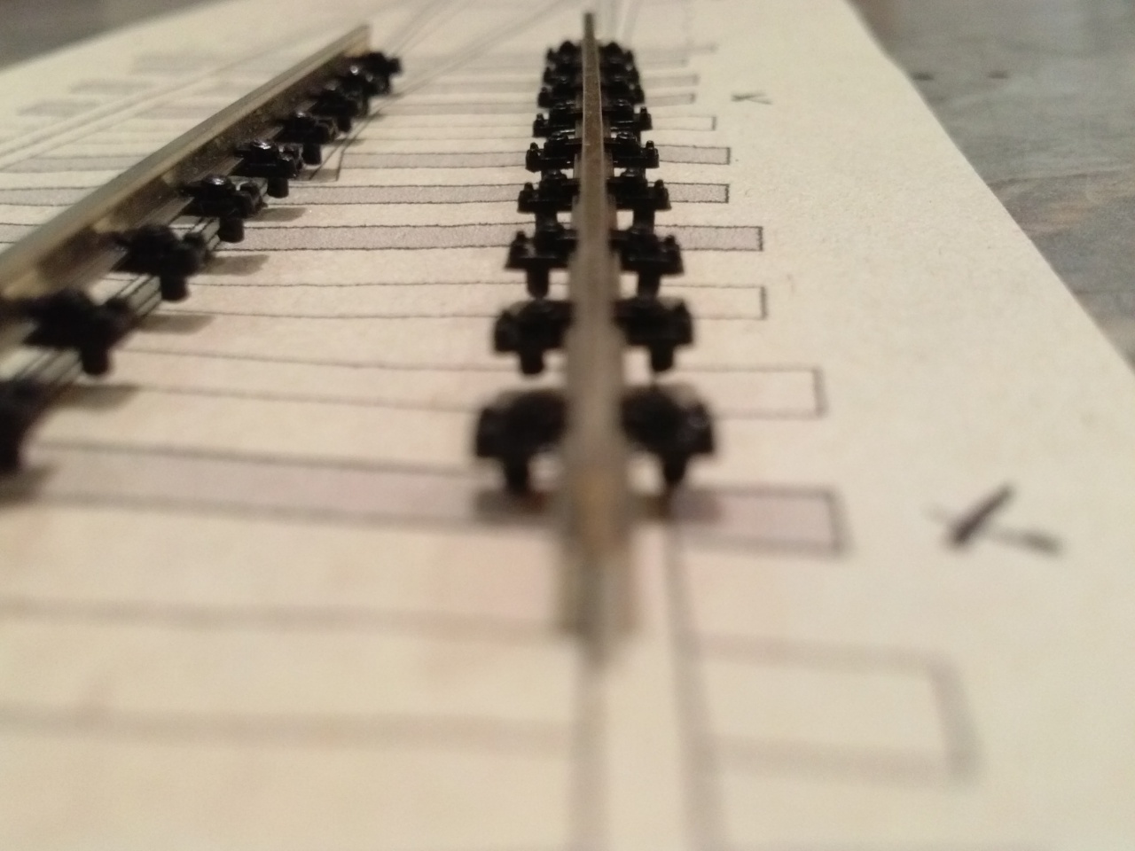

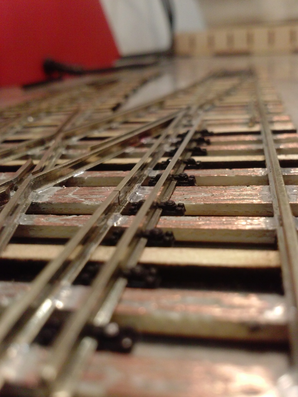

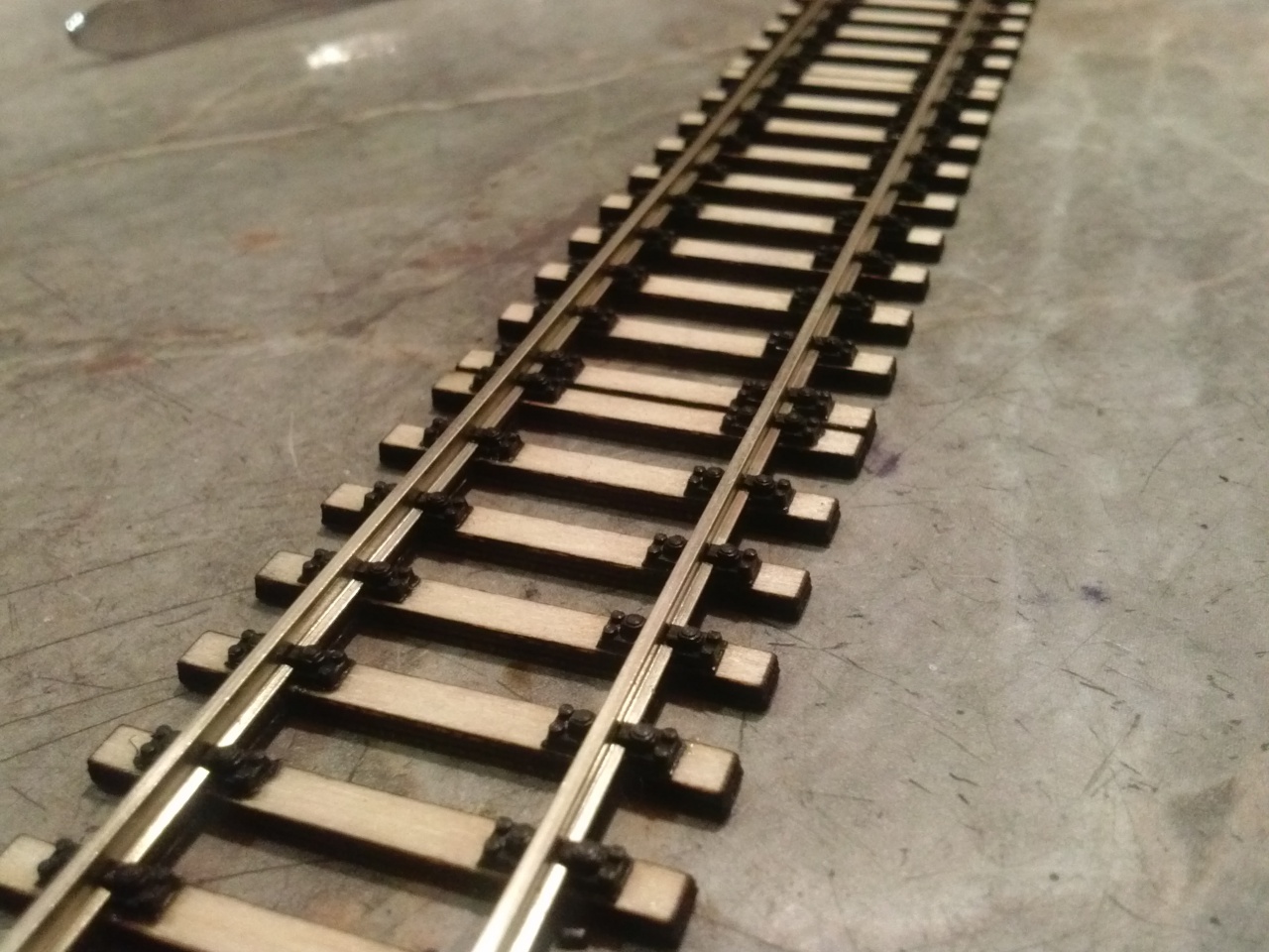

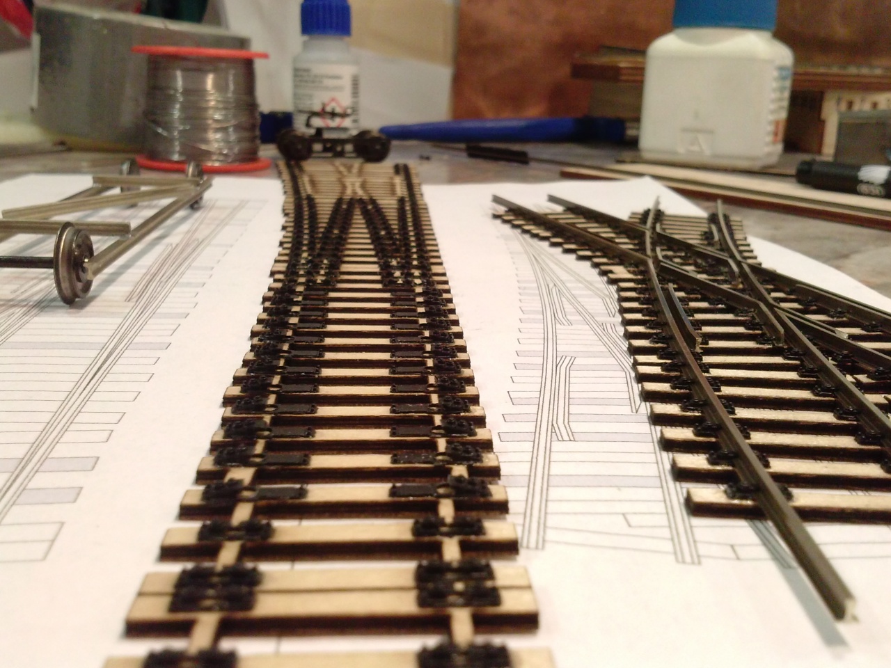

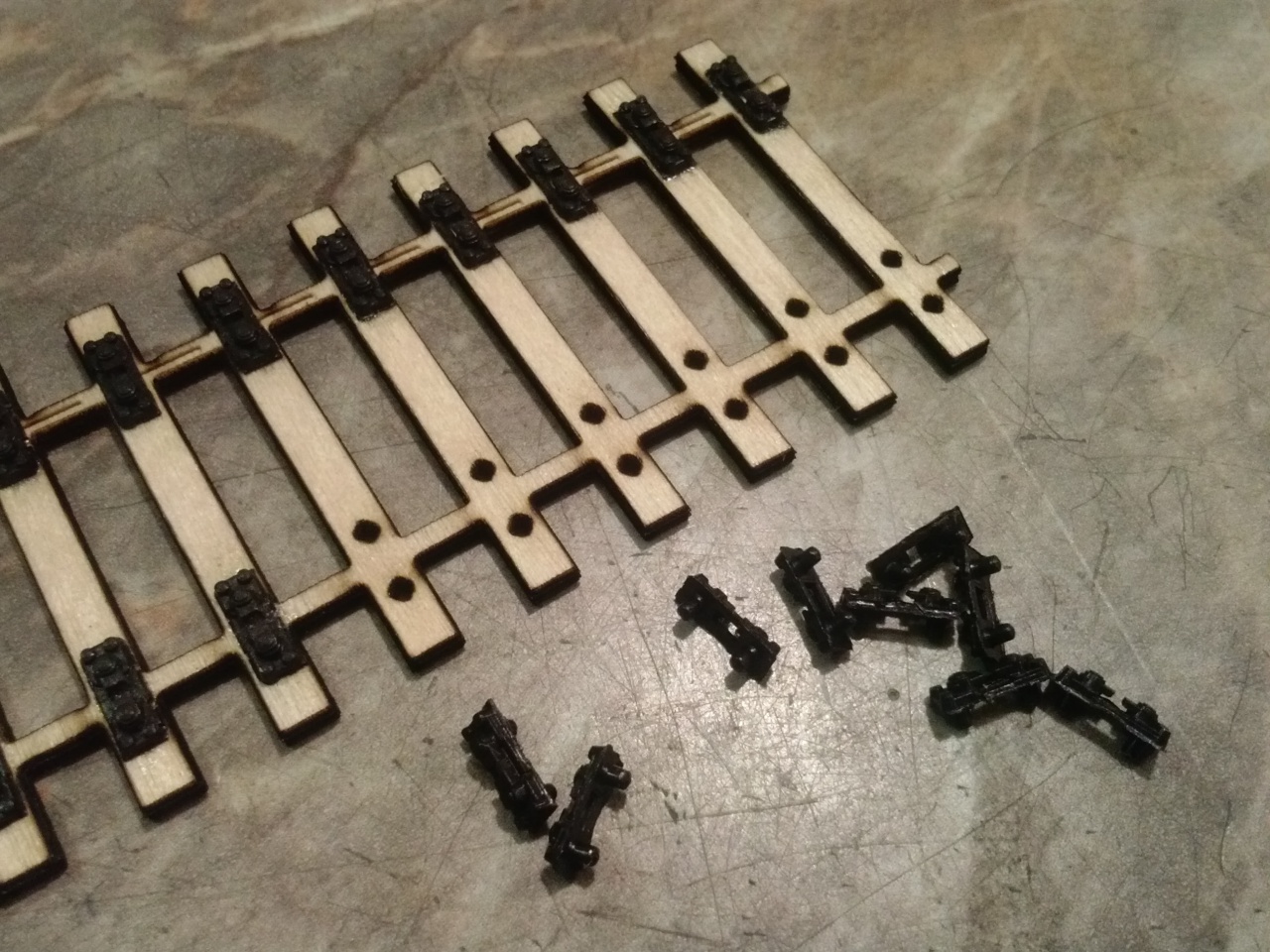

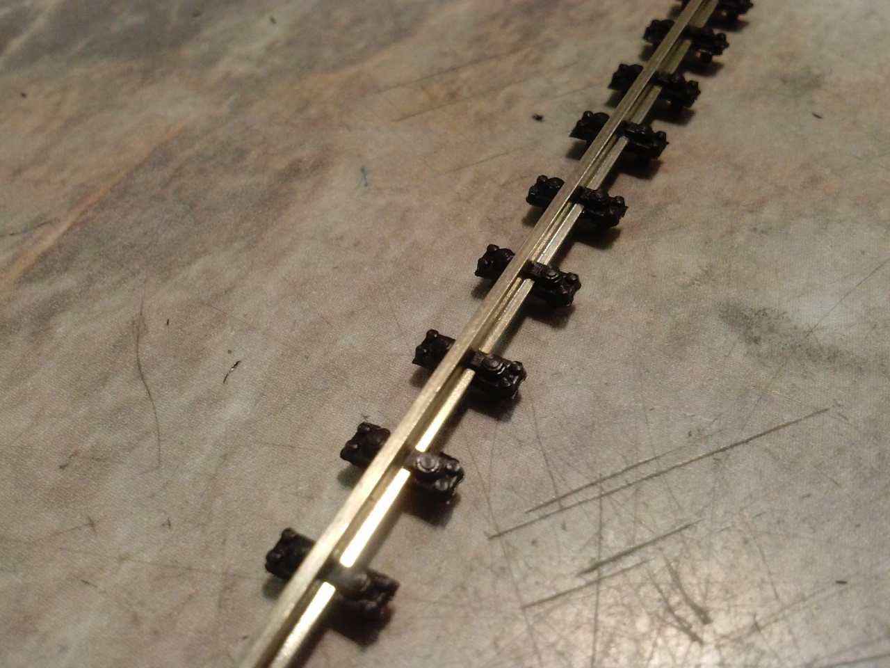

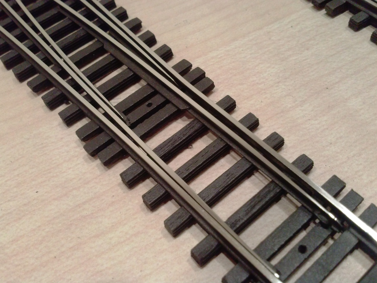

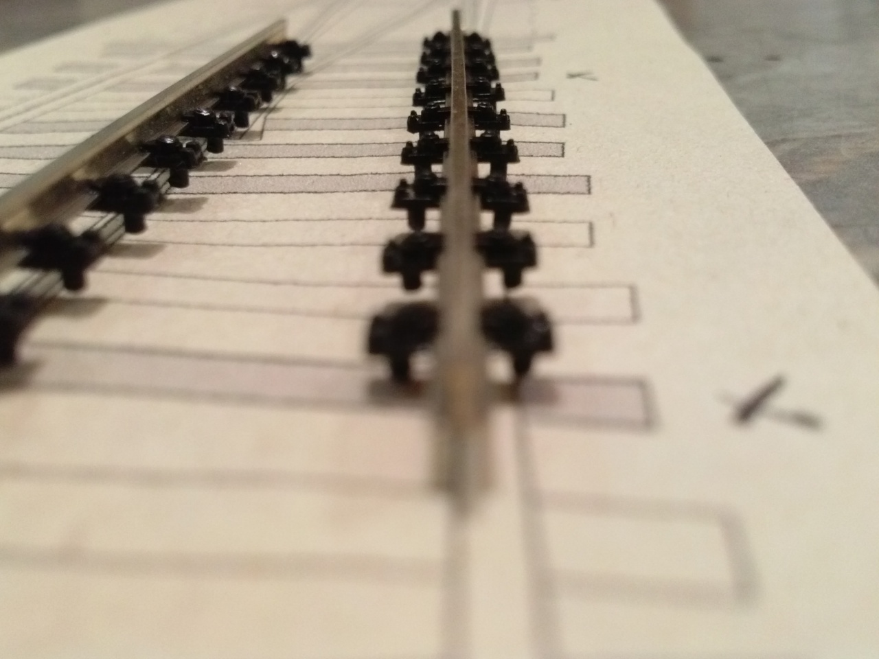

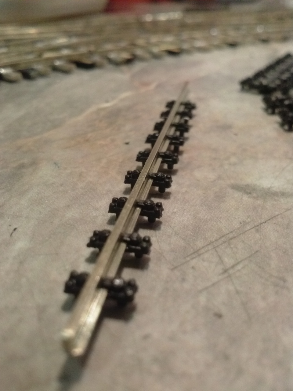

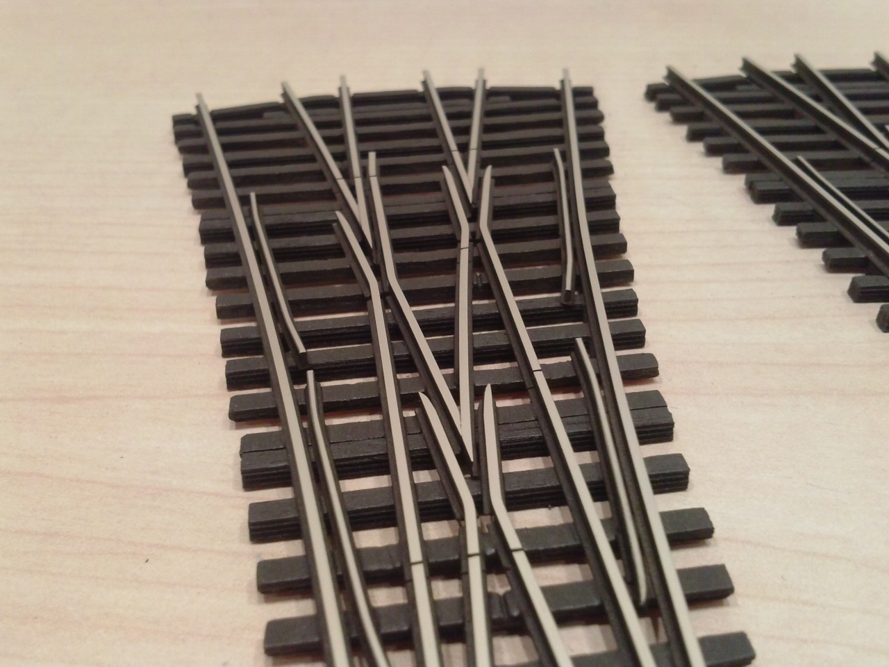

Kivágtam egy próbaszakaszt a sínkötéseknek. TILLIG 2,07mm-es sínszálat húztam bele, bízva, hogy elférnek majd a kerekek. Az öreg PIKO kocsim döcögött, mint állat (ez persze várható volt), de az újabb cuccok nagyon szépen futottak.
Több kép ITT!
(#45946) HOTotya válasza Váltógyártó hozzászólására (#45945) Válasz • Aug 5, 2015
Ezek szerint picit magasra sikerült? vagy így jó!!!???
(#45947) Váltógyártó válasza HOTotya hozzászólására (#45946) Válasz • Aug 5, 2015
Tökéletes, ennyinek kell lenni!
(#45951) JZoli válasza Váltógyártó hozzászólására (#45945) Válasz • Aug 6, 2015
Ez már a profizmus felső határát súrolja! Csak gratulálni lehet hozzá! De a fotózási tudomány sem marad el tőle! Nagyon jók lettek a képek is! Lehet ebből majd vásárolni? A talpfák fából vannak? A képről nekem annak tűnik.

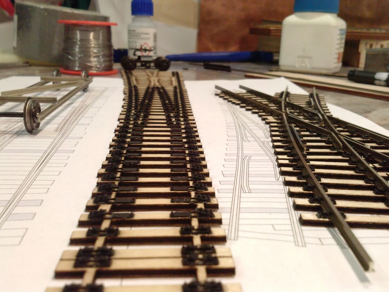

(#45952) róbertke válasza Váltógyártó hozzászólására (#45947) Válasz • Aug 6, 2015

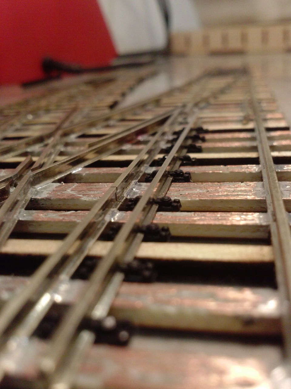

Árambevezetéshez készítetek fémből ilyen hevedert vagy netán a műanyaghoz illesztetek rézlapot a sínszálnak alulról?
(#45953) Váltógyártó válasza róbertke hozzászólására (#45952) Válasz • Aug 6, 2015
Utóbbi.

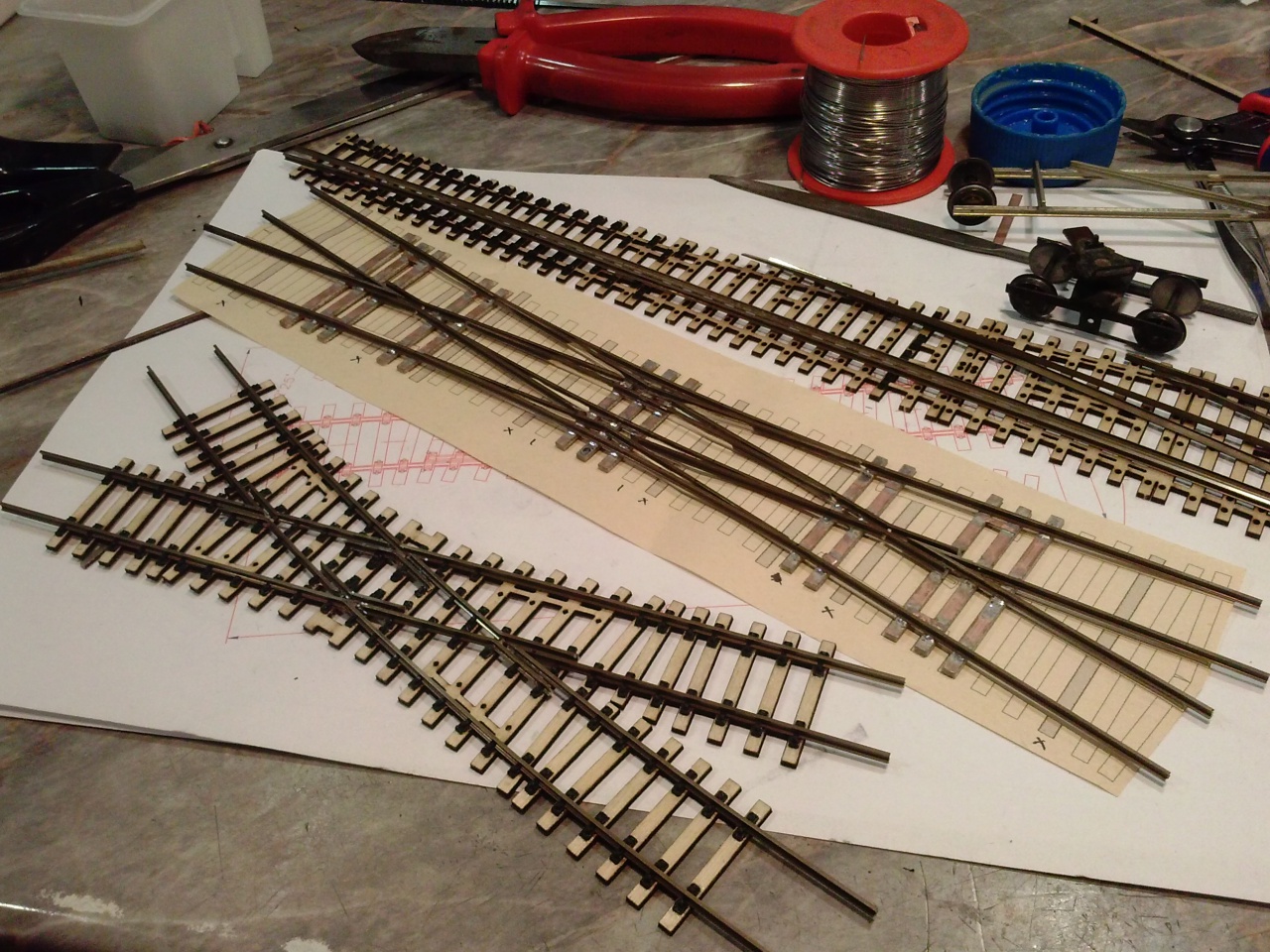

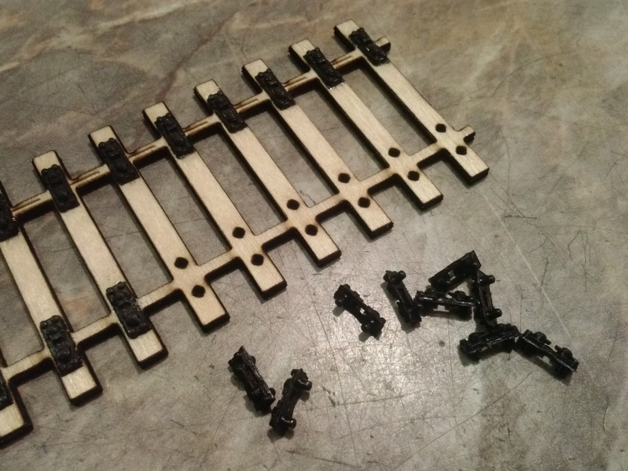

(#45957) Váltógyártó válasza JZoli hozzászólására (#45951) Válasz • Aug 6, 2015
Köszönjük az elismerést!
Tervben van az értékesítés is, de ez még prototípus, van még rajta javítani való, valamint lesz csúcssínhez való, és gondolkozok ikeraljhoz való kötésen is.
A talpfa 1,5mm vastag lézervágott rétegelt lemez.

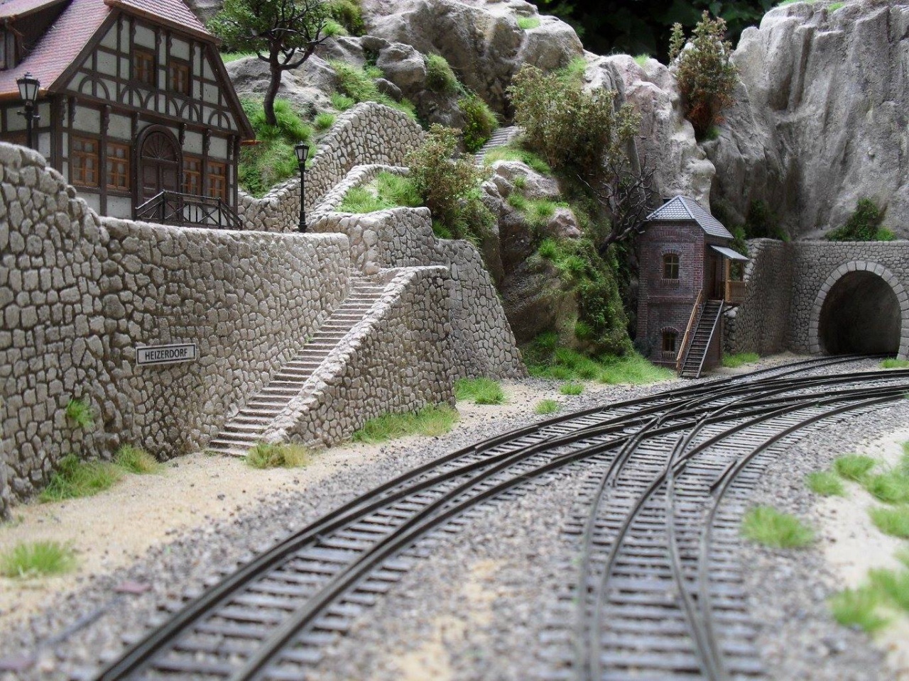

NESZE, egy kis vágányzat, remélem meg tudod nyitni. Tramway crossing under construction Ste-Catherine St & St-Laurent St. Montreal 1893

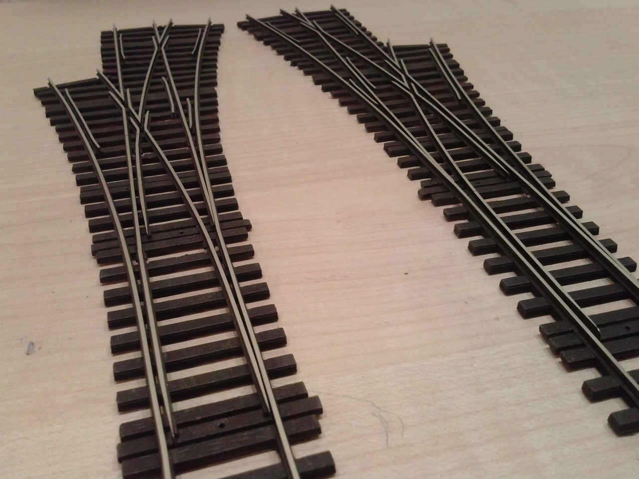

(#46115) Váltógyártó hozzászólása Válasz • Aug 13, 2015
Újabb festős napok következnek!

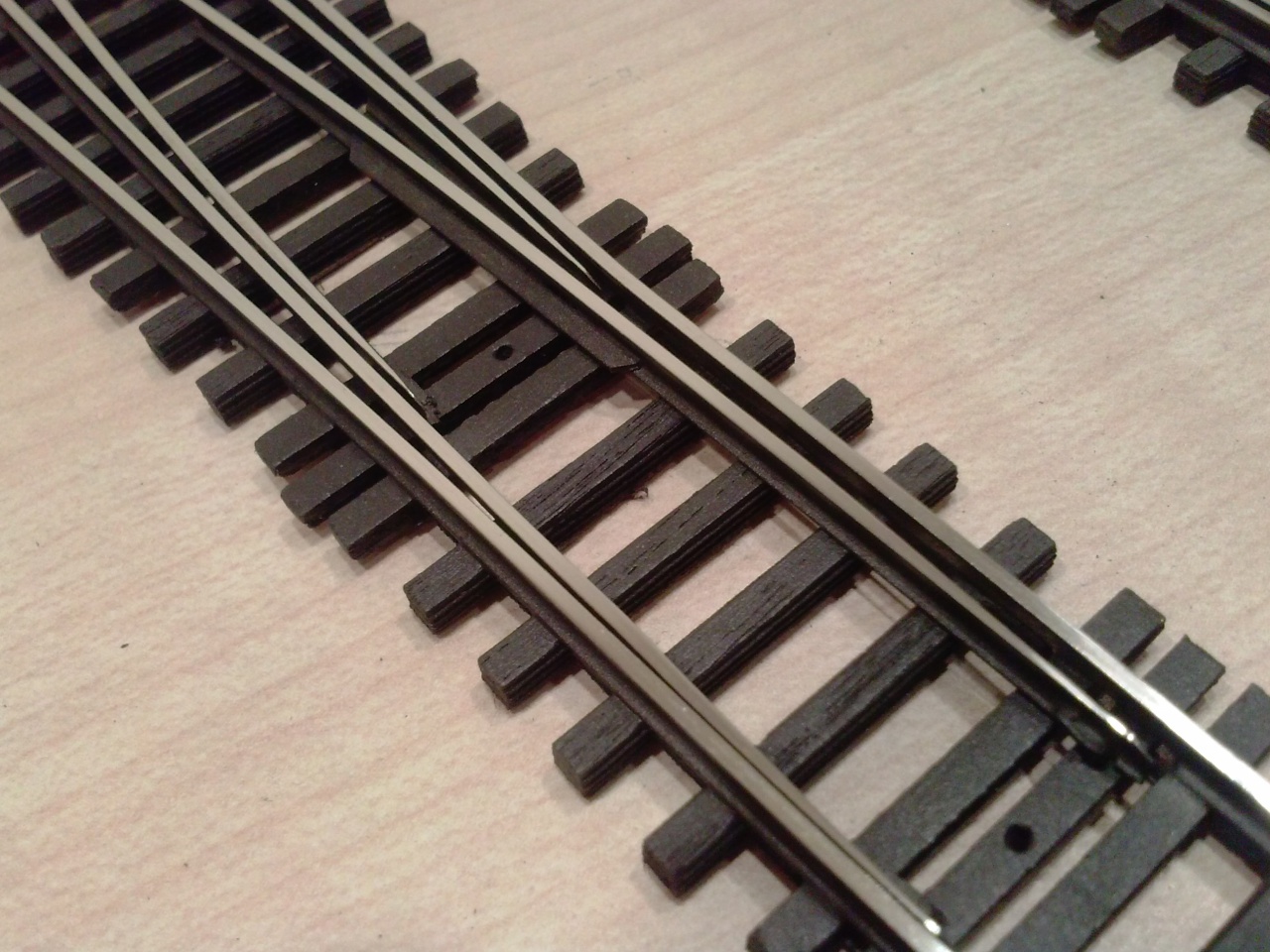

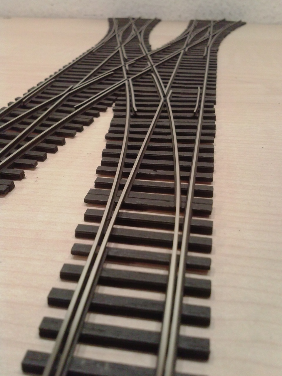

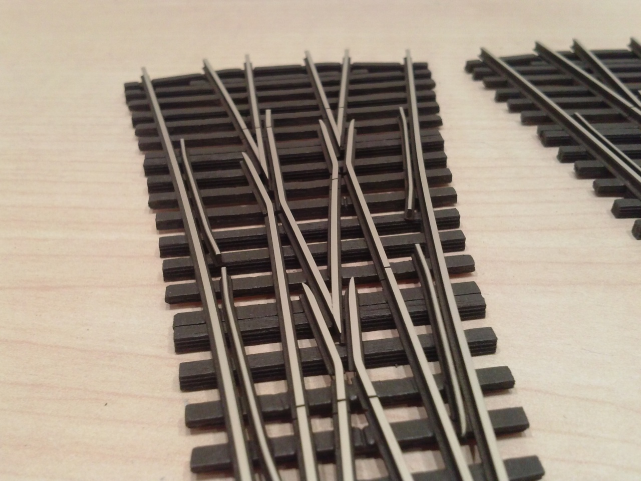

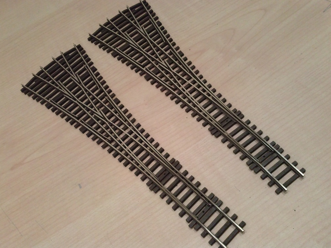

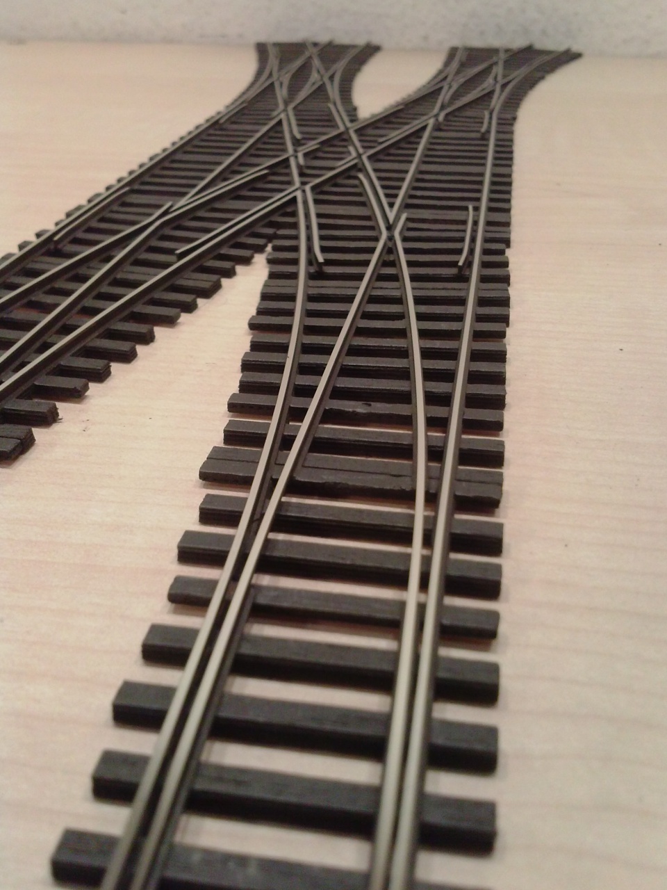

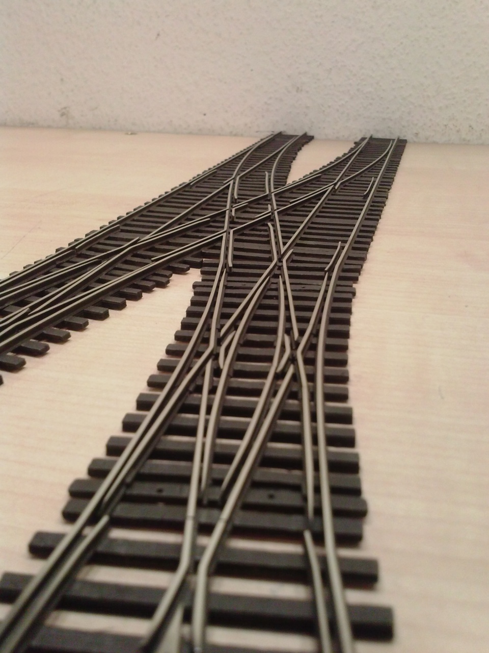

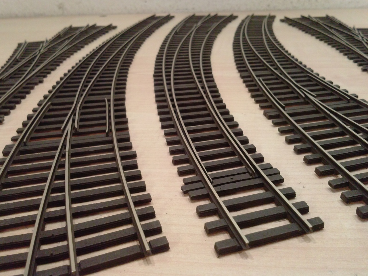

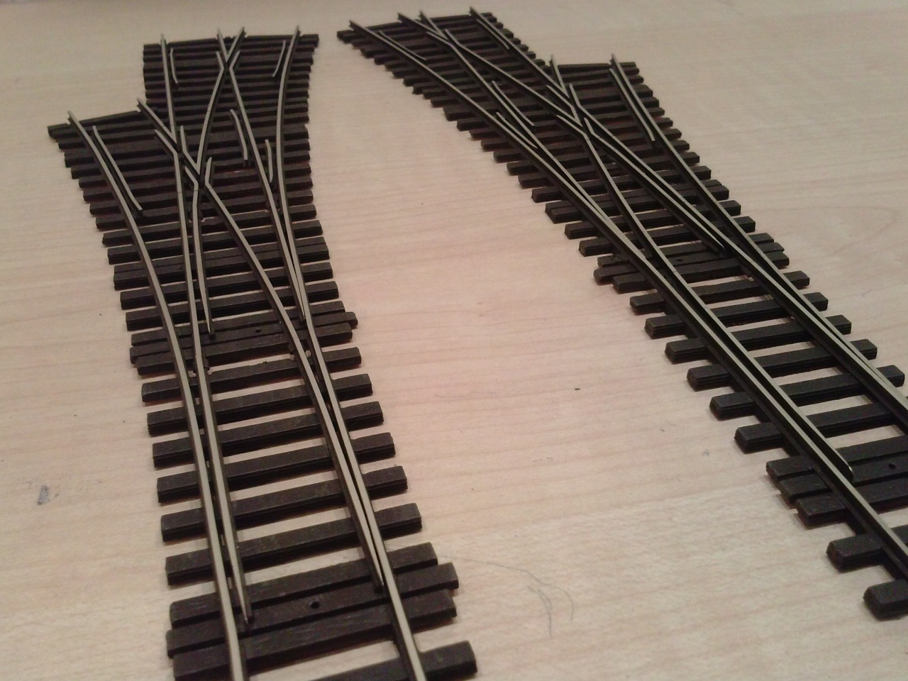

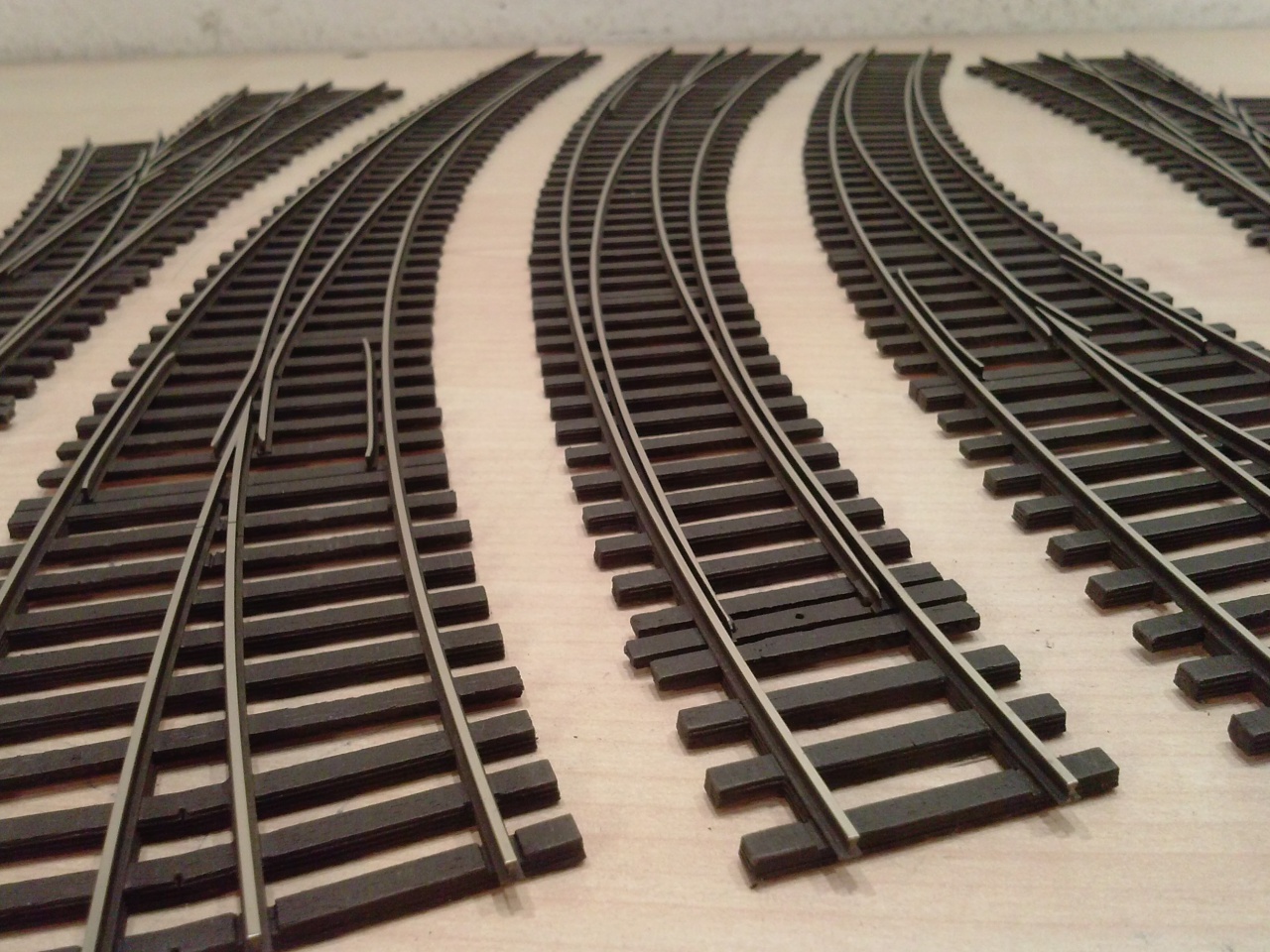

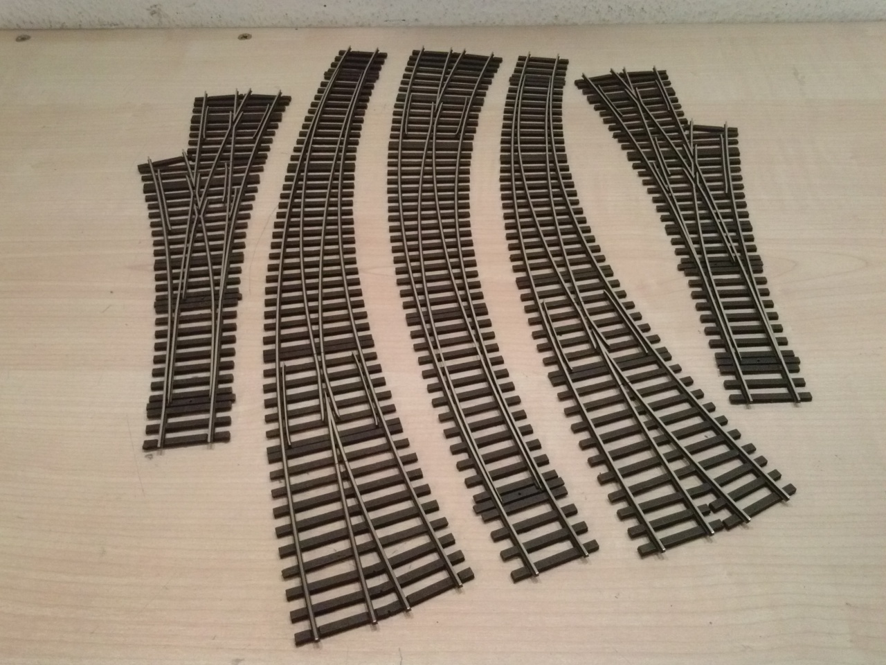

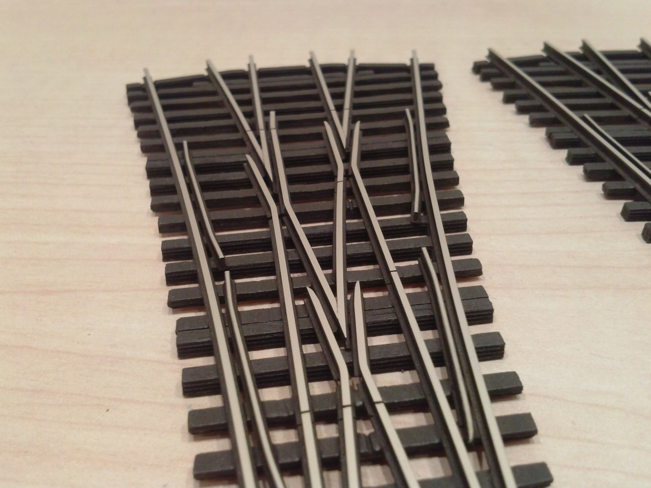

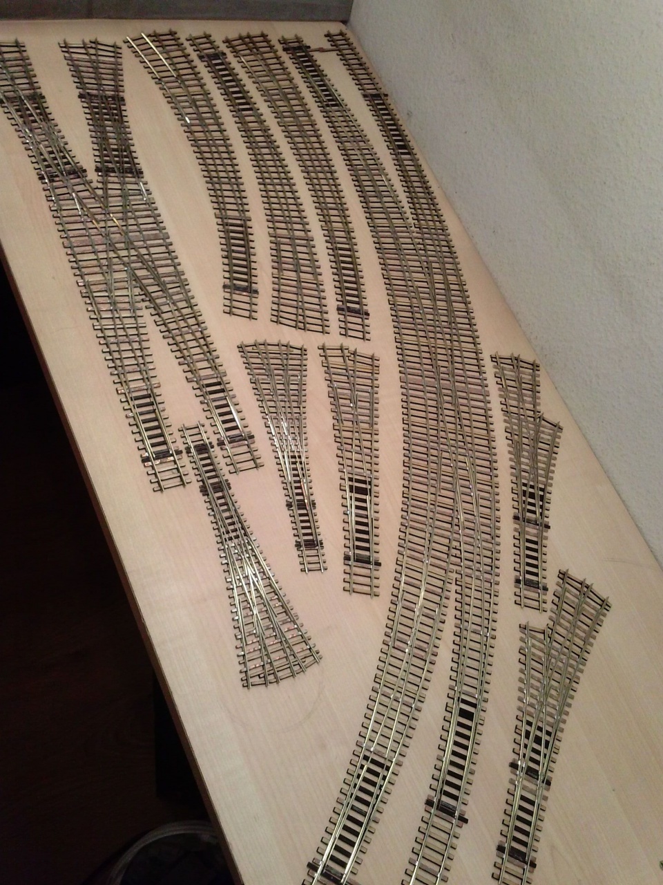

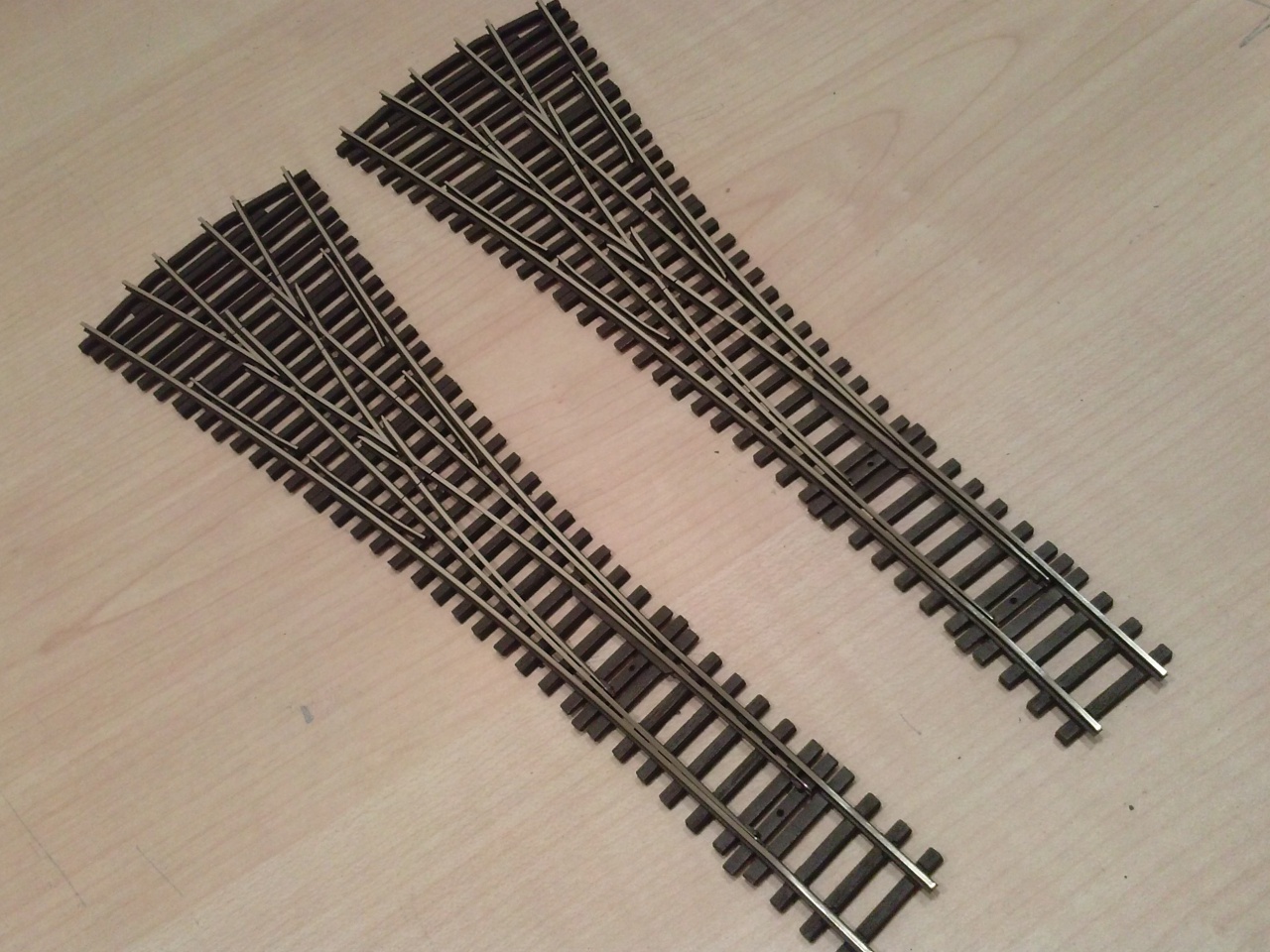

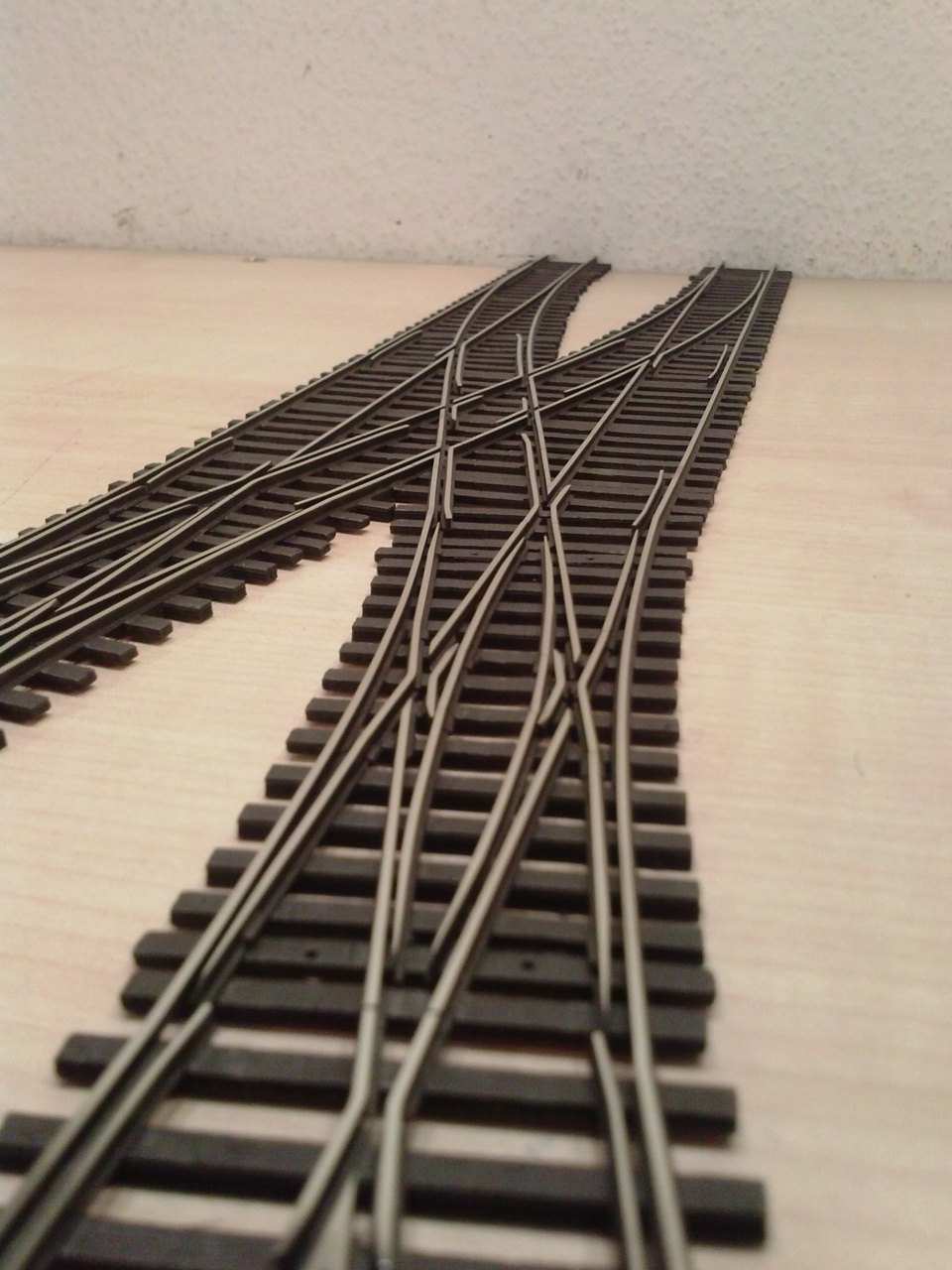

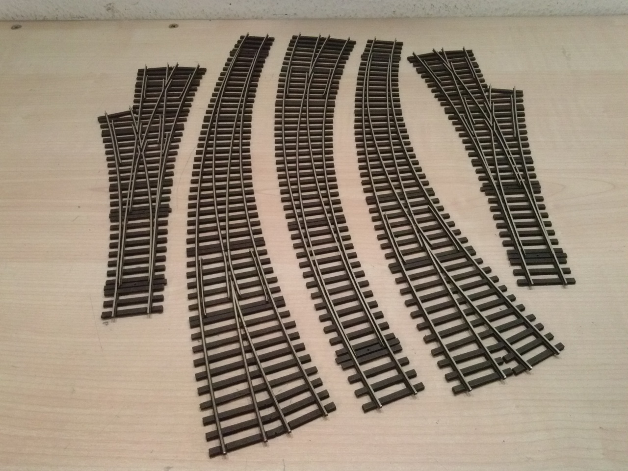

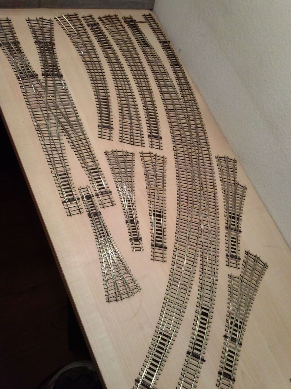

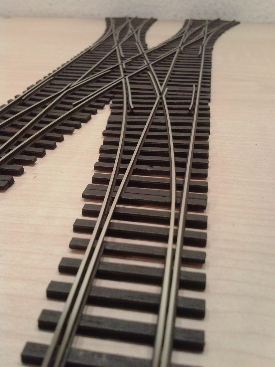

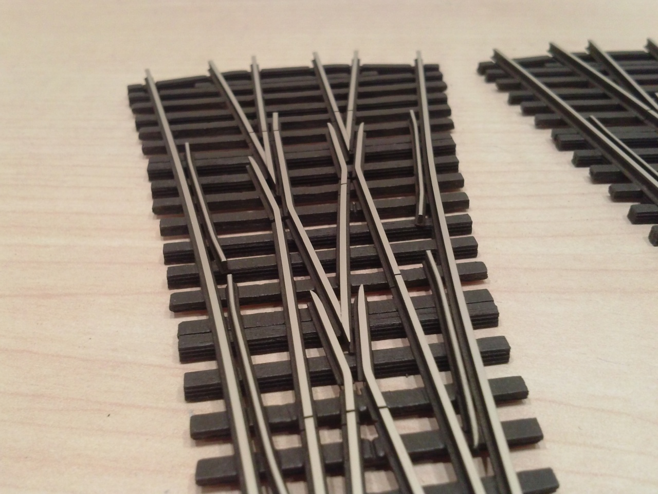

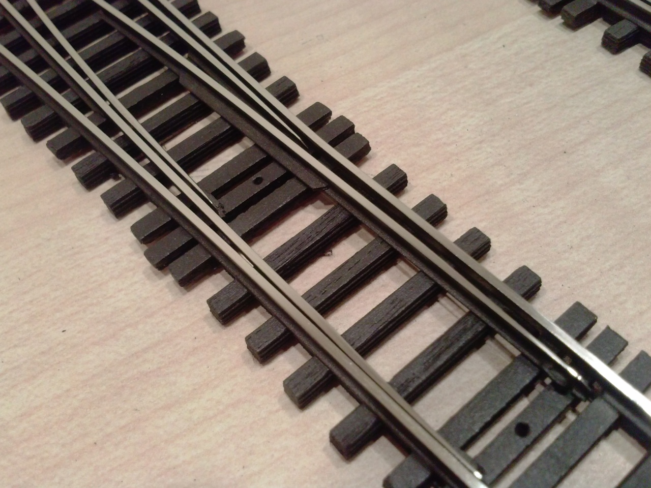

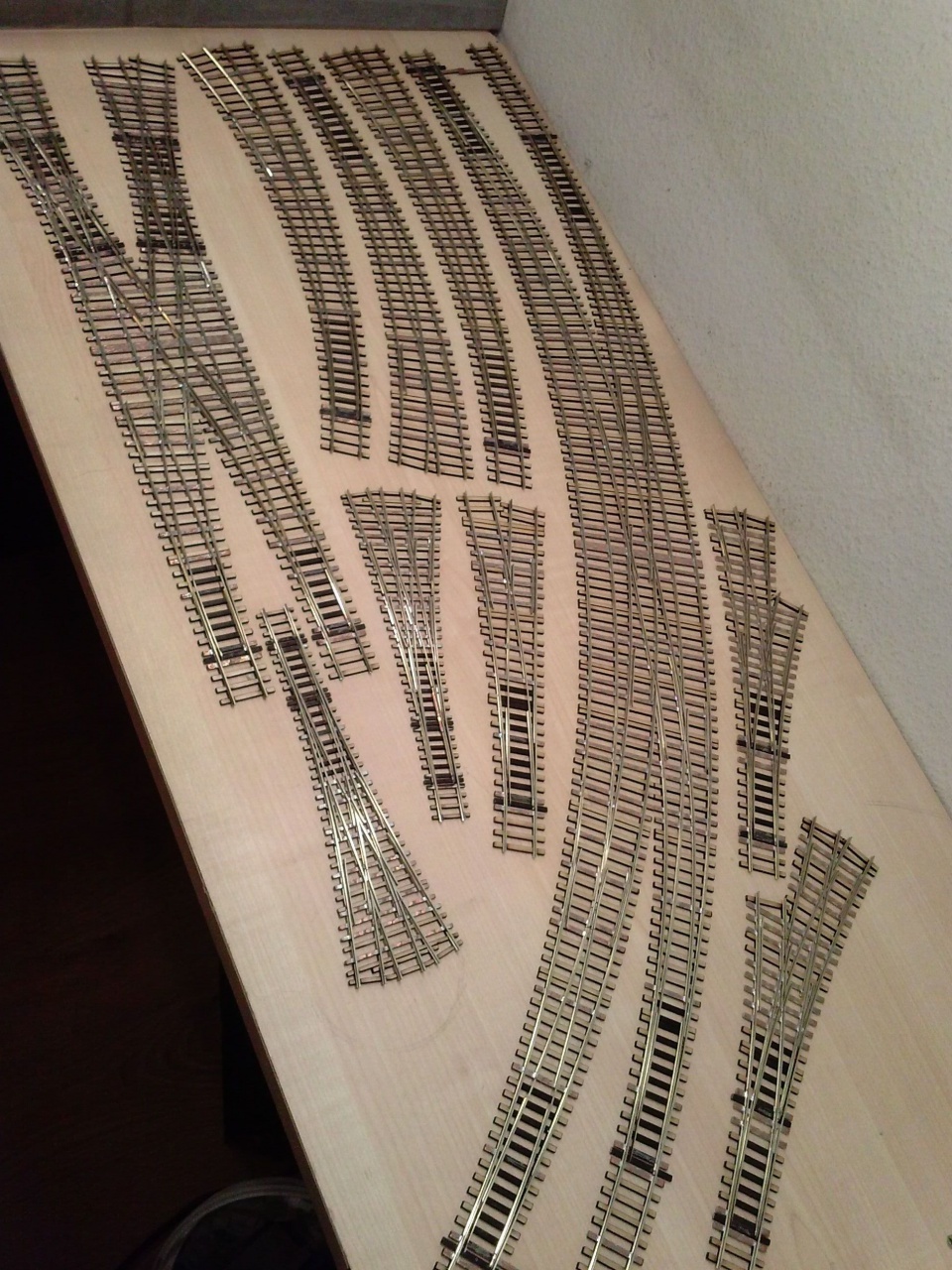

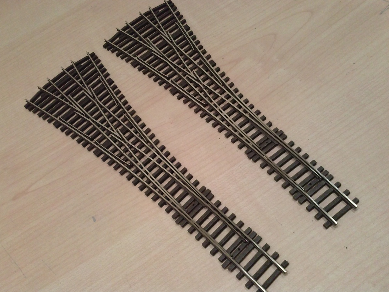

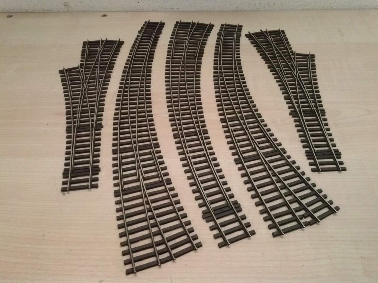

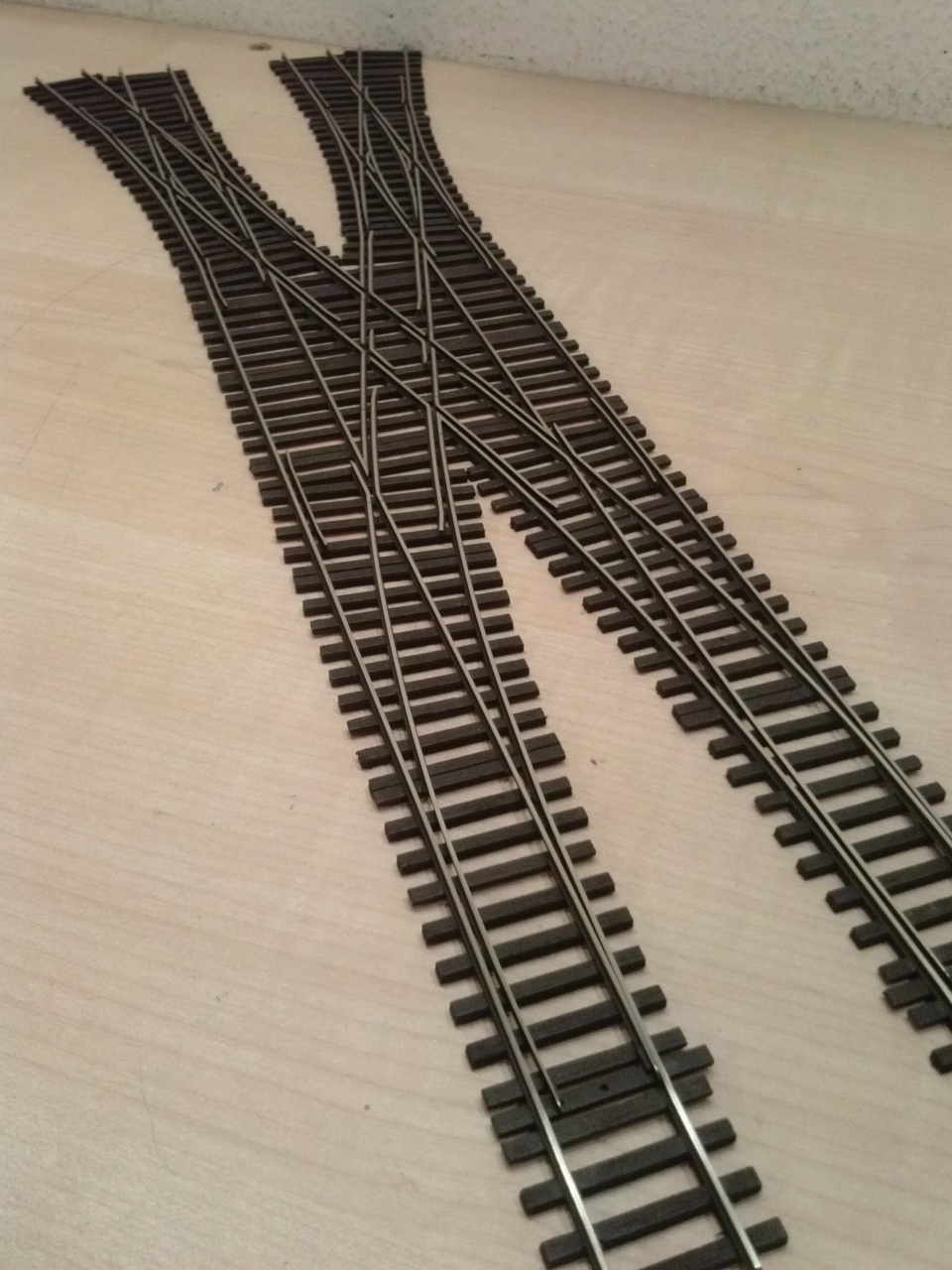

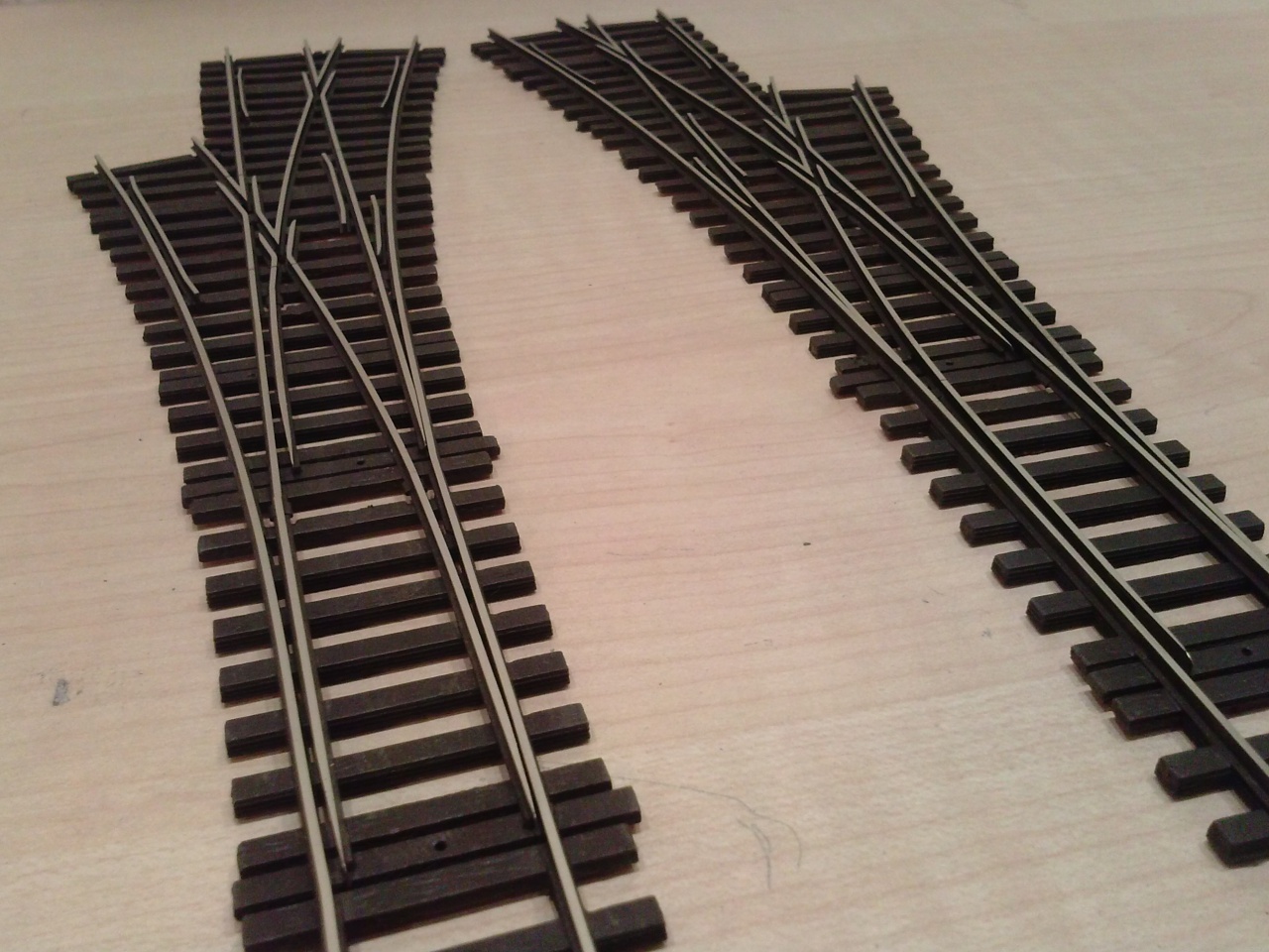

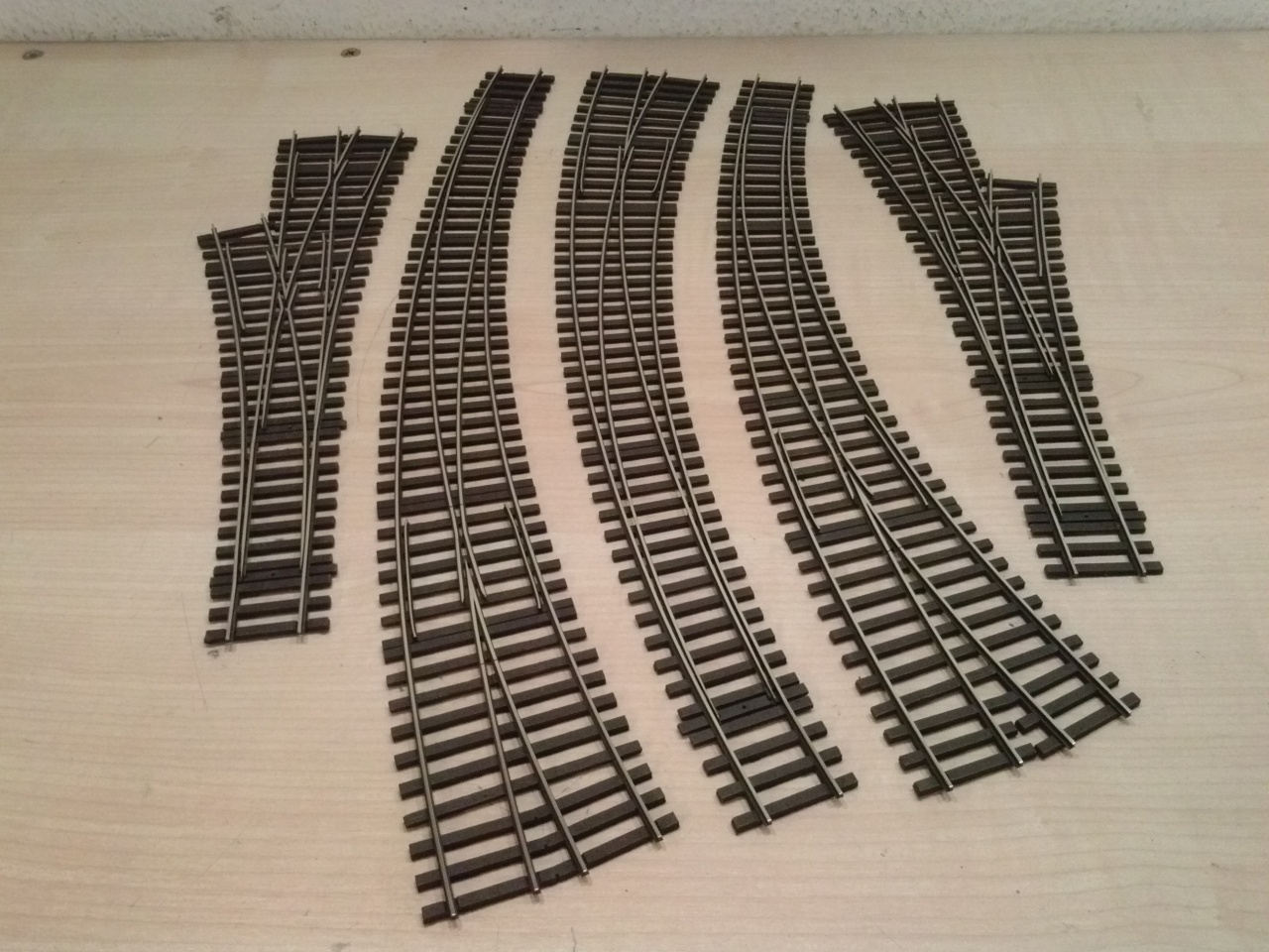

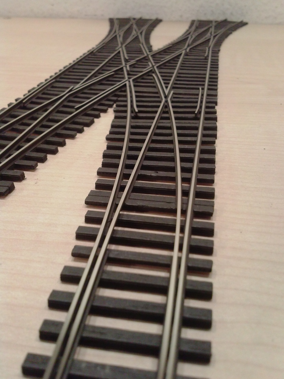

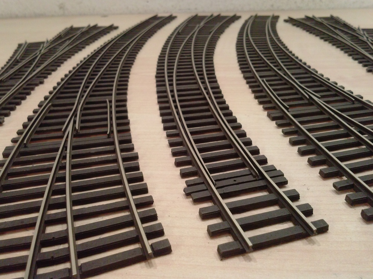

(#46177) Váltógyártó válasza Váltógyártó hozzászólására (#45819) Válasz • Aug 17, 2015

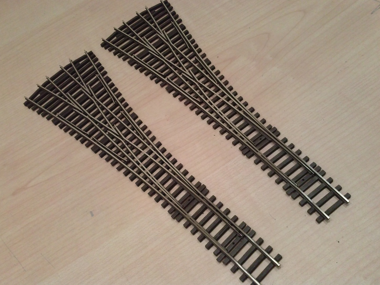

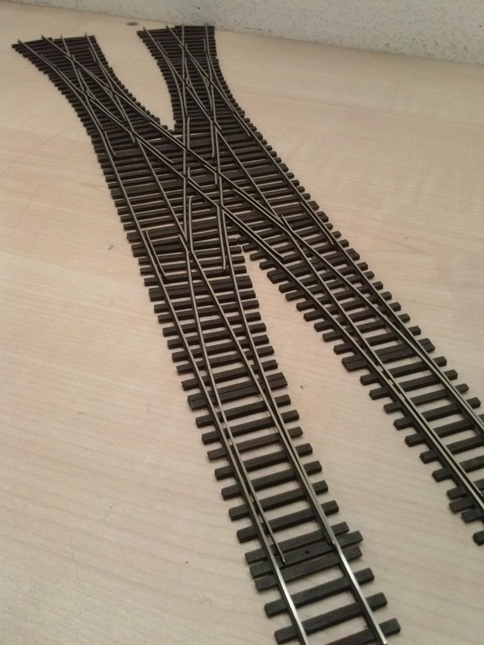

Kész a ROCO geometriájú hózentróger váltó.
Több kép itt!

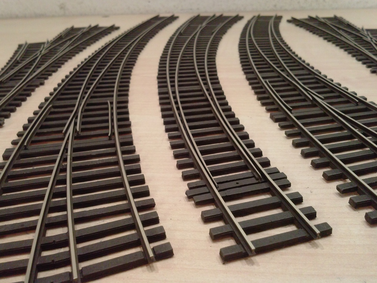

(#46178) Váltógyártó válasza Váltógyártó hozzászólására (#45492) Válasz • Aug 17, 2015
A hármas TT is megkapta a színt.
Több kép itt!

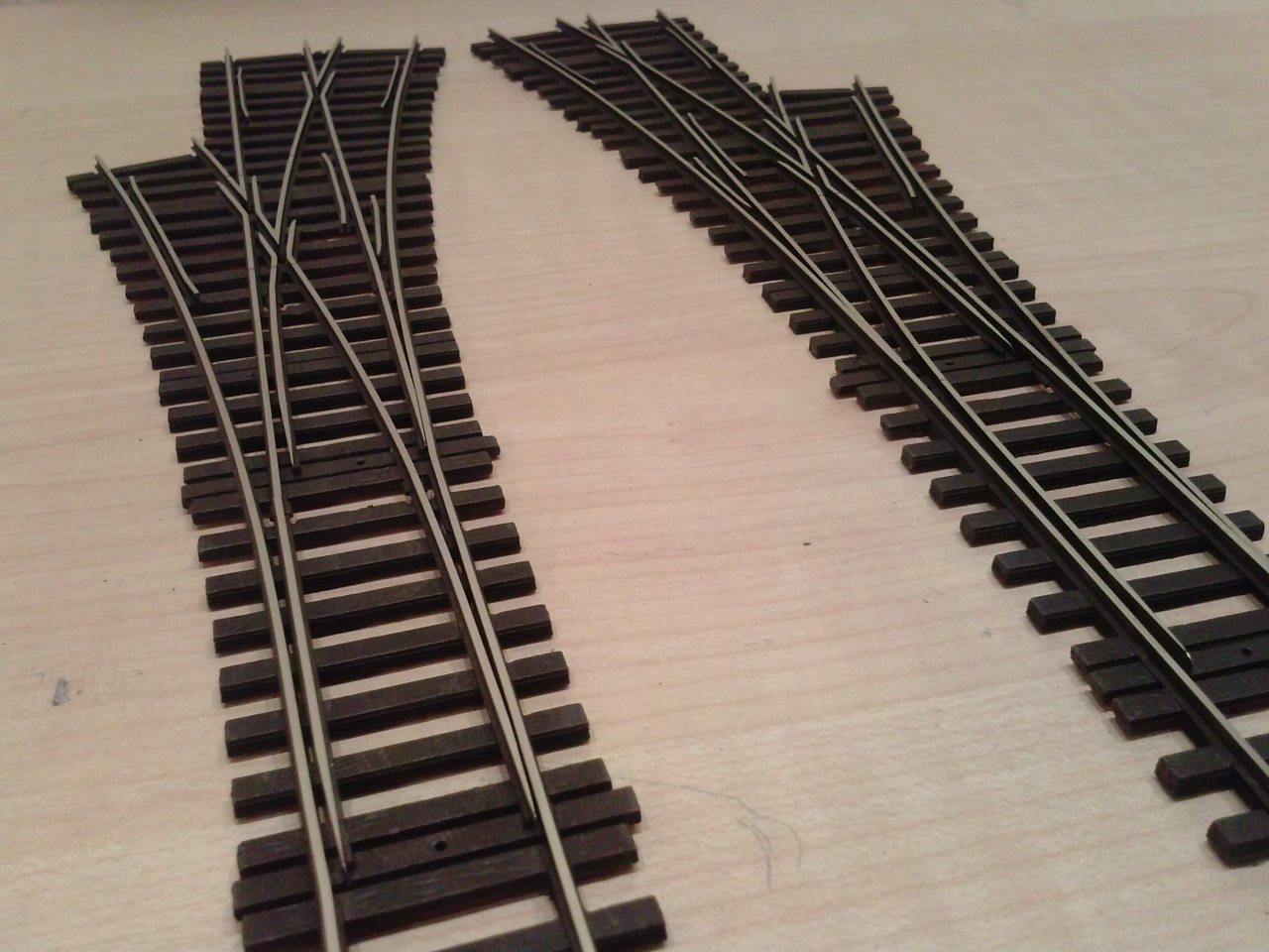

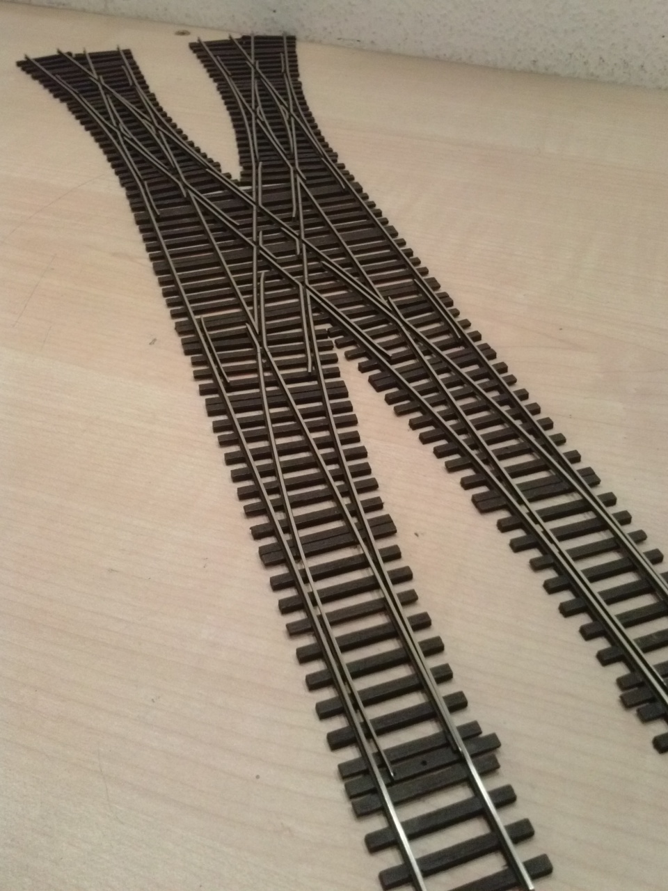

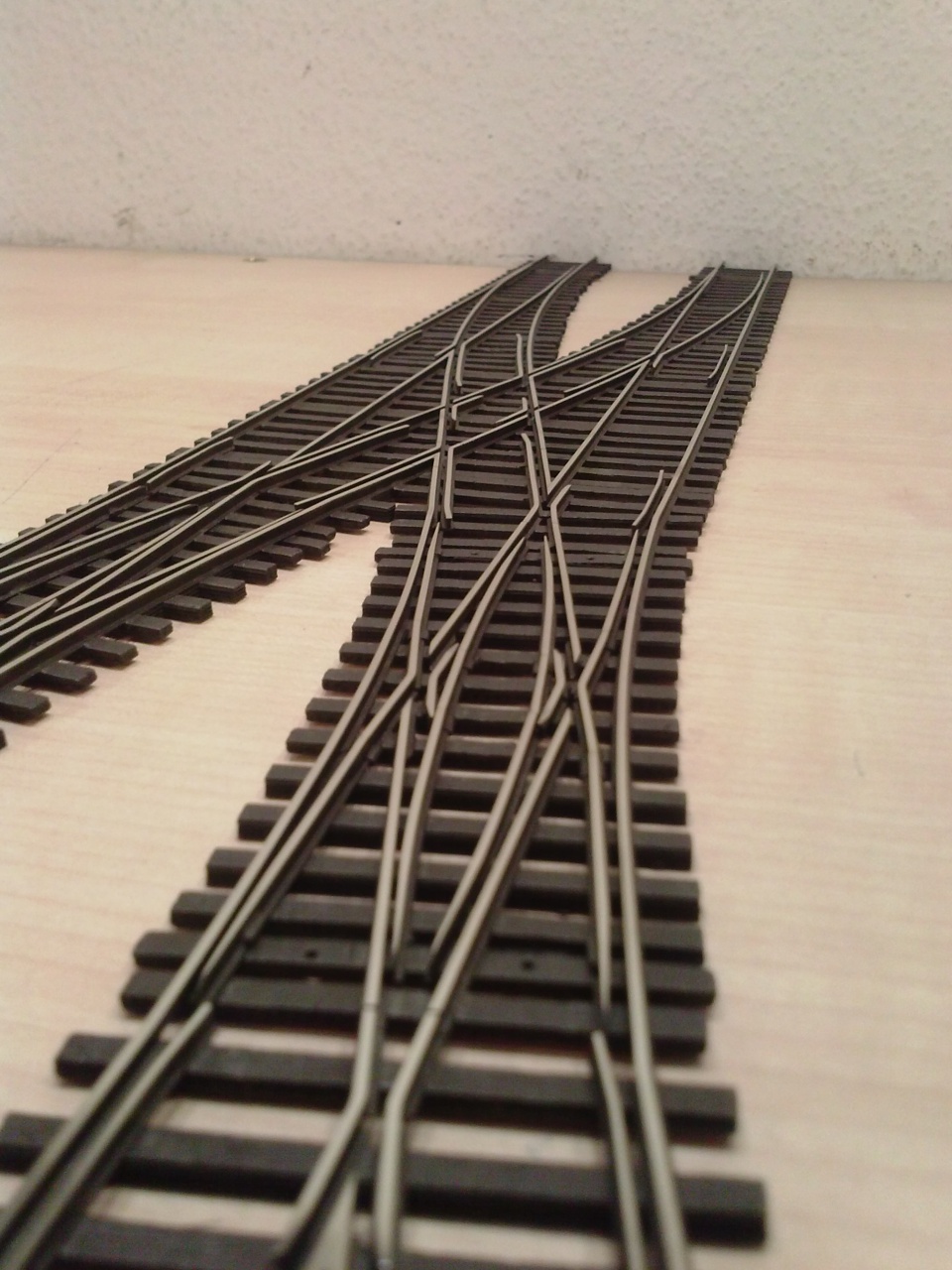

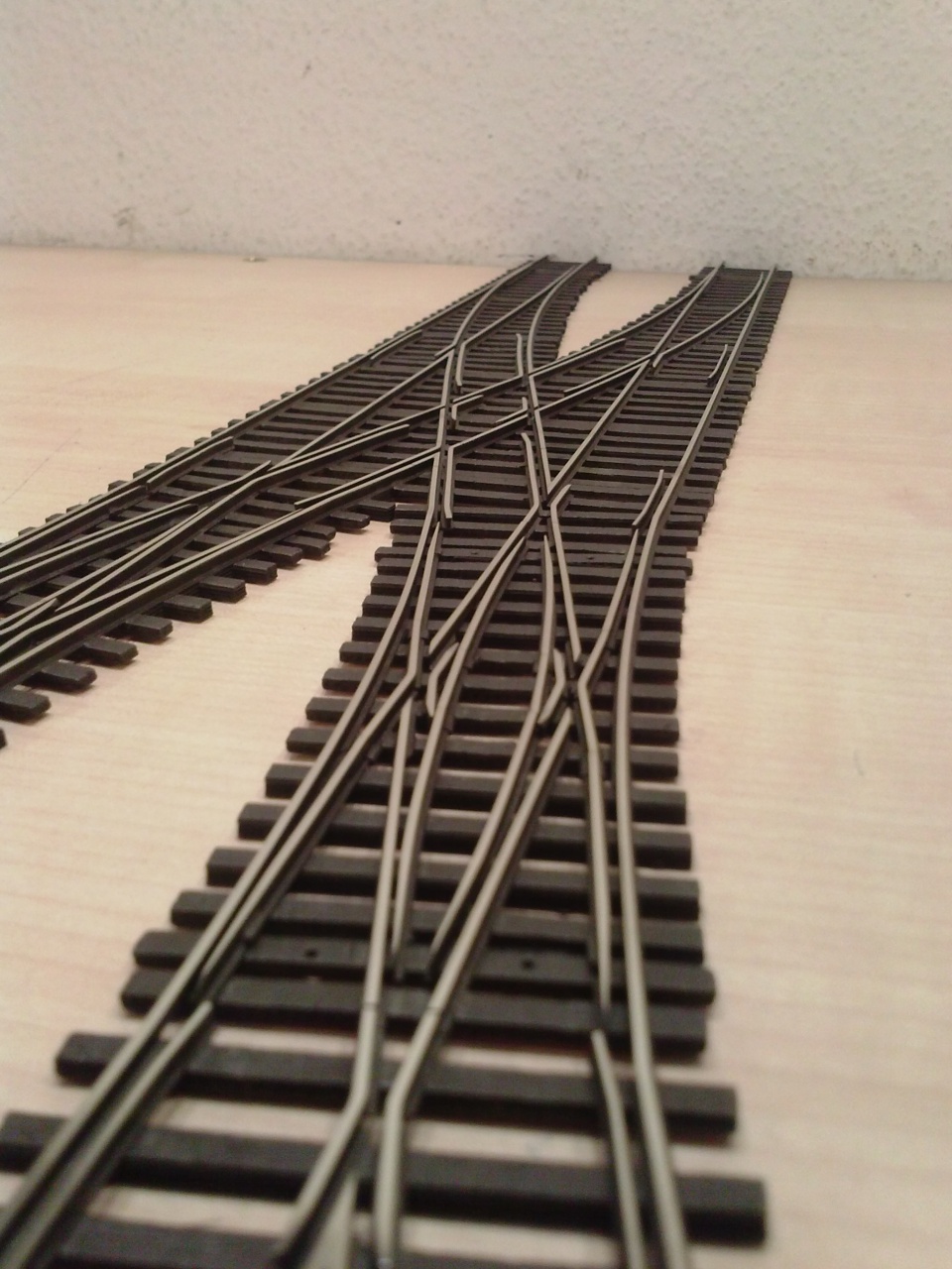

(#46179) Váltógyártó válasza Váltógyártó hozzászólására (#45629) Válasz • Aug 17, 2015
Elkészültek az egyedi hármas és íves váltók is.
Több kép itt!

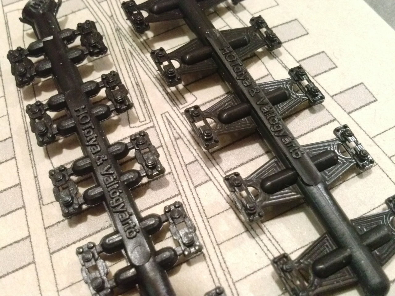

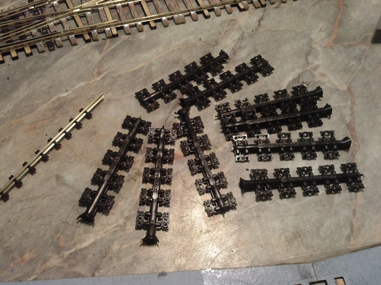

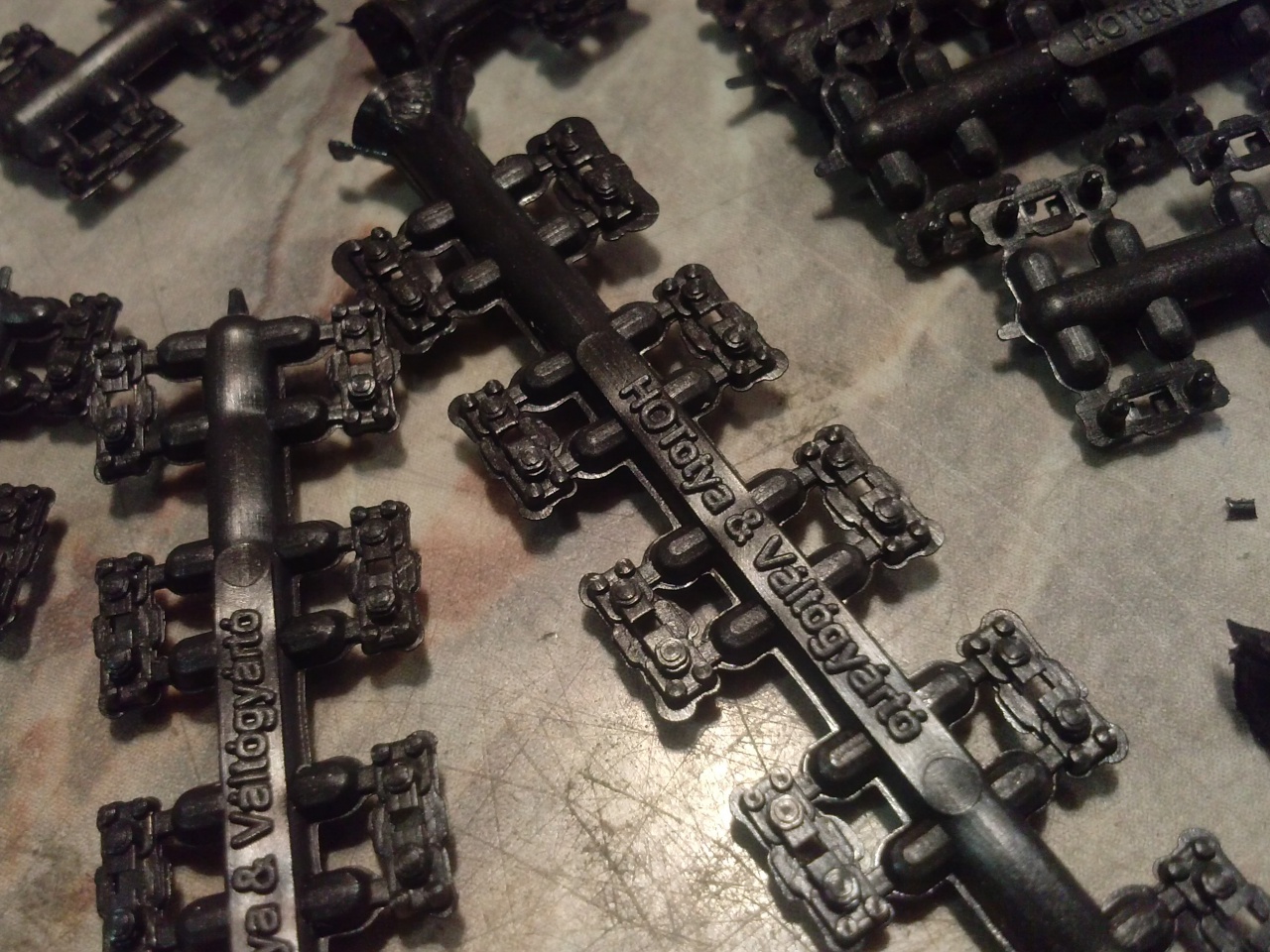

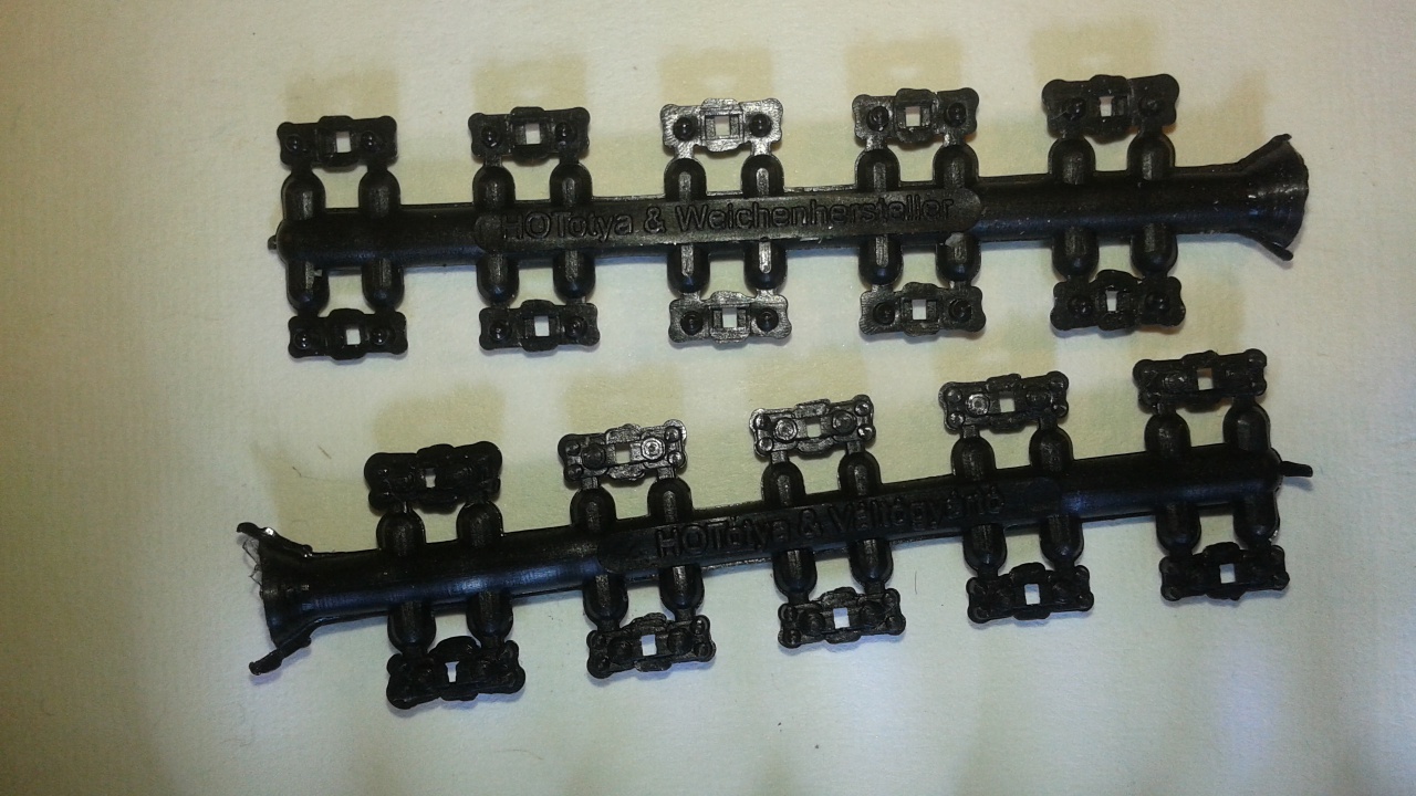

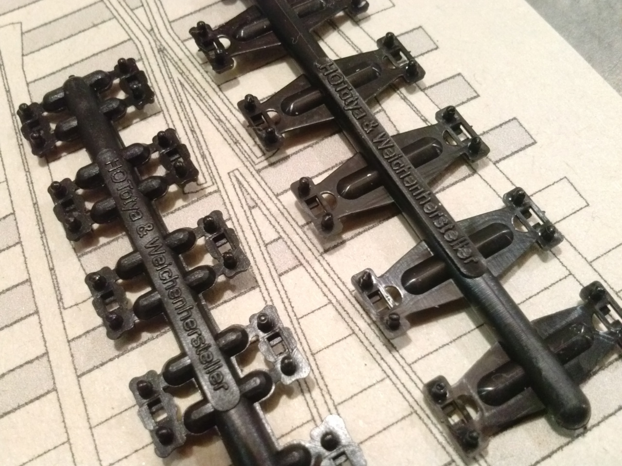

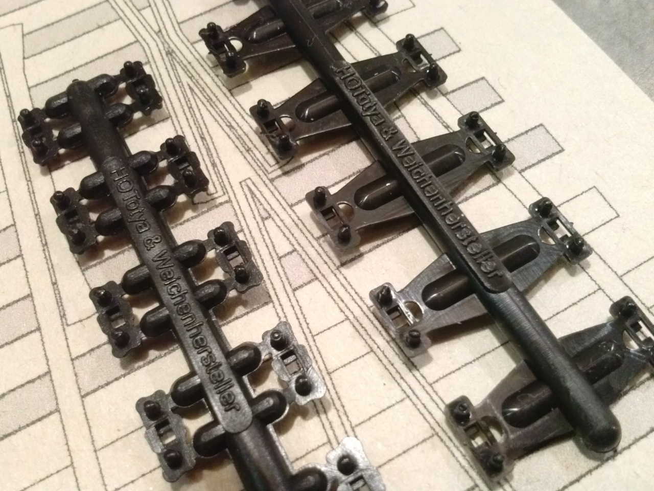

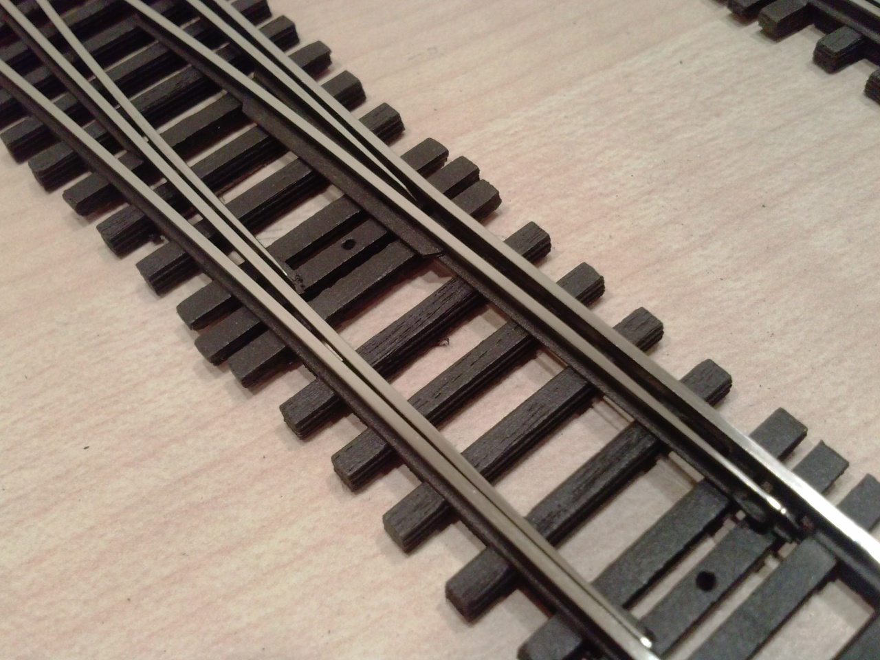

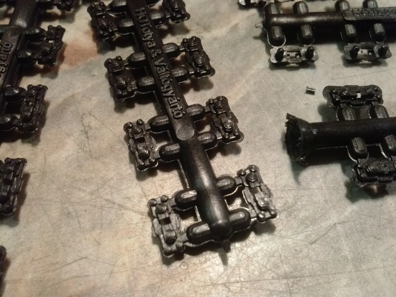

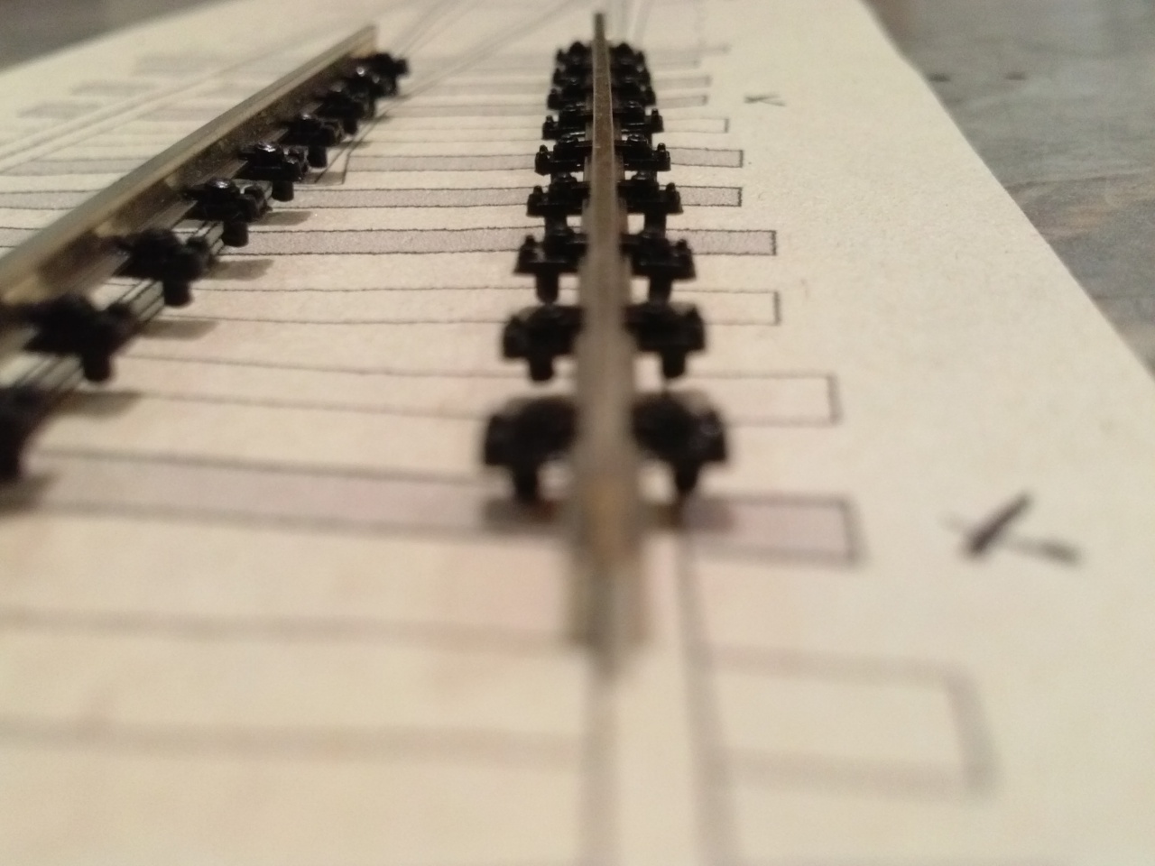

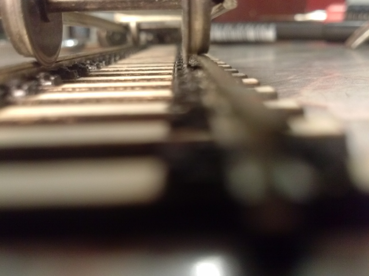

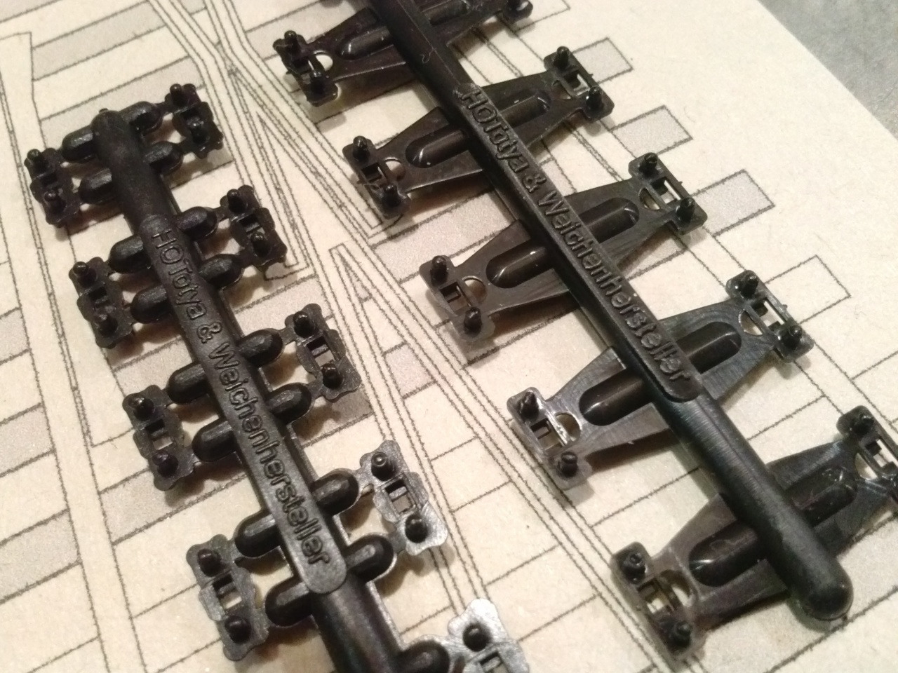

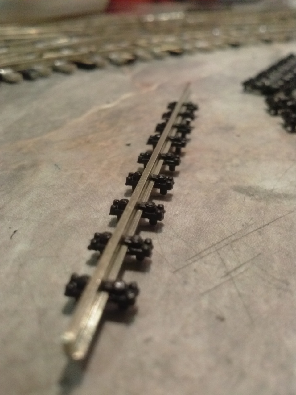

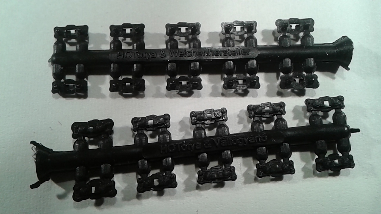

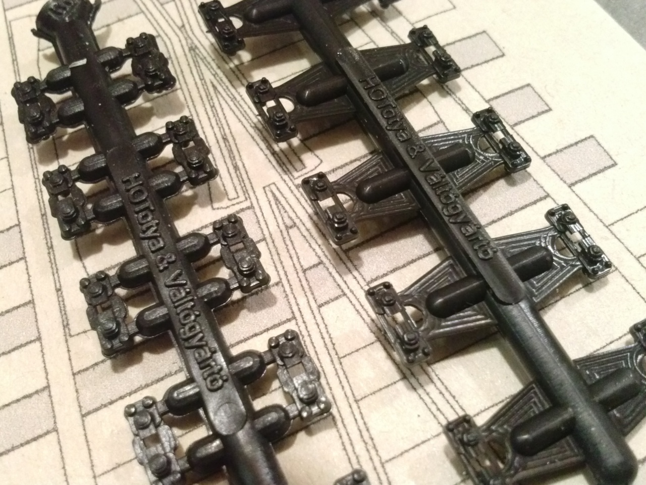

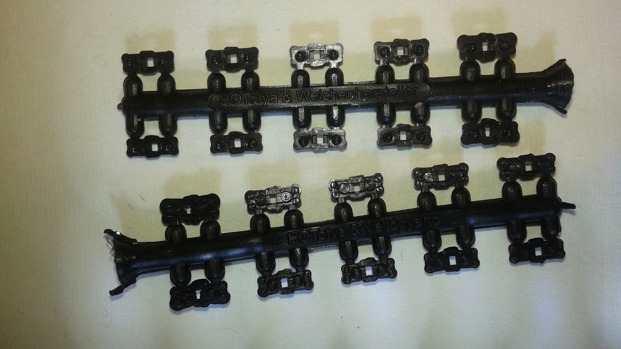

(#46204) Váltógyártó válasza Váltógyártó hozzászólására (#45945) Válasz • Aug 20, 2015
Sínkötés v2.0
Pontosabb, szebb vonalak, és az új beömlő csonk miatt könnyebb levágni.
A nagy csavarok hatszögletűek, és oldalról nézve is sokkal jobban kijönnek a részletek.
Több kép itt!
(#46207) HOTotya válasza Váltógyártó hozzászólására (#46204) Válasz • Aug 20, 2015
Nagyon szépek.... öndicséret büdös,de én most szagolom..... Lesznek még apró alkatrészek fröccsönvte.....
(#46208) róbertke válasza HOTotya hozzászólására (#46207) Válasz • Aug 20, 2015
....na meg az a névfelirat..
(#46211) HOTotya válasza róbertke hozzászólására (#46208) Válasz • Aug 20, 2015
Azt Laci tervezte én csak oda gravíroztam....

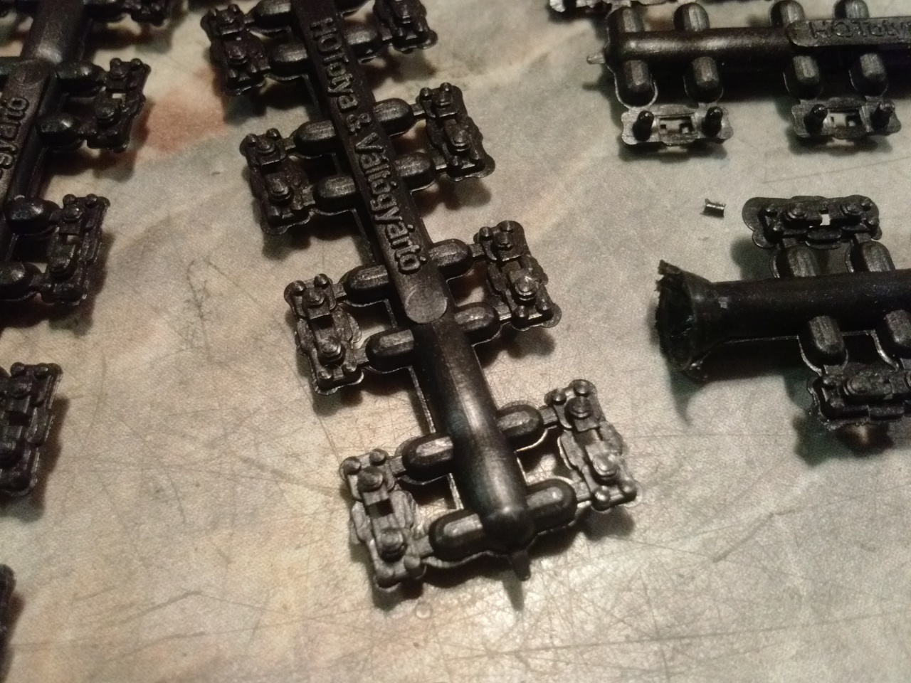

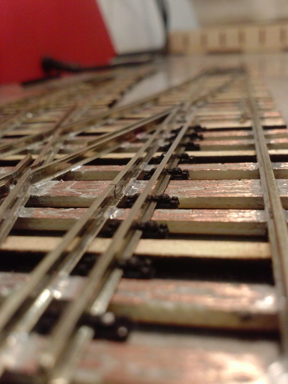

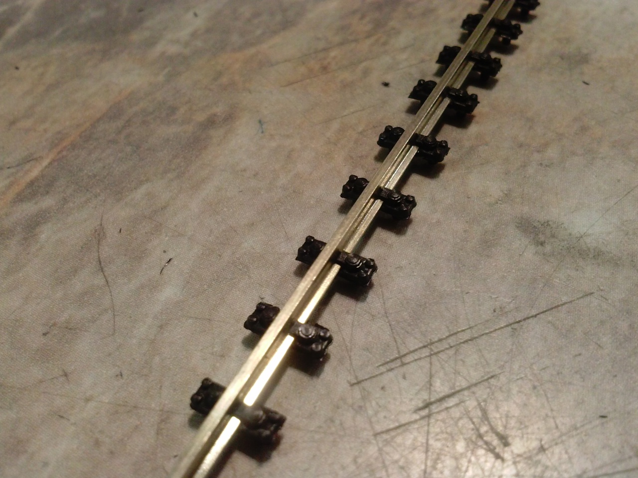

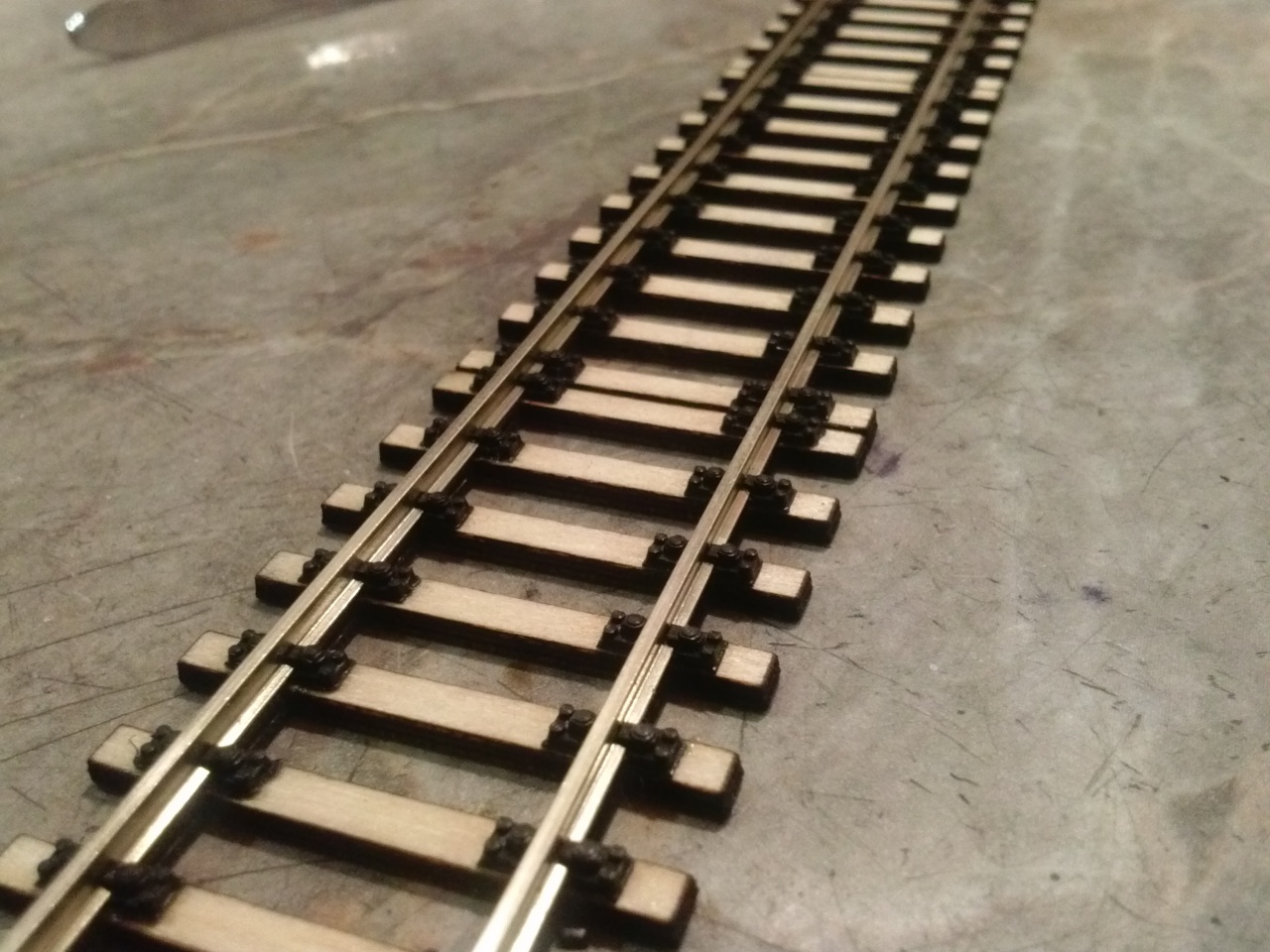

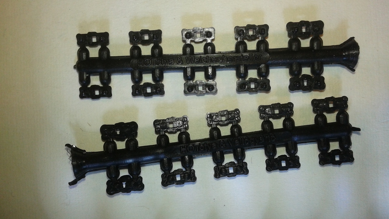

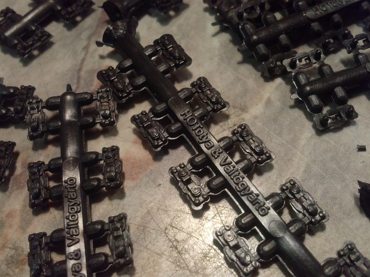

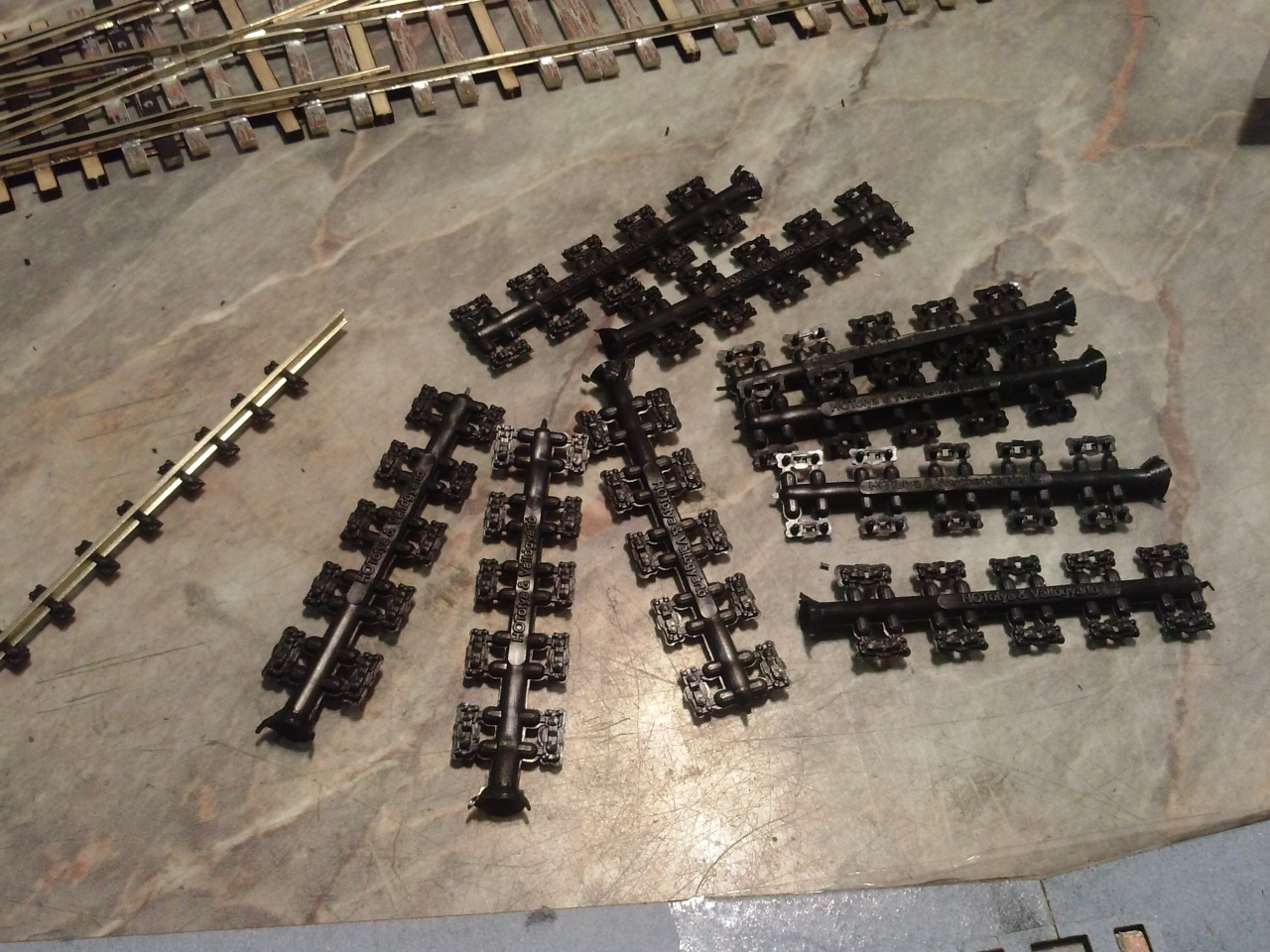

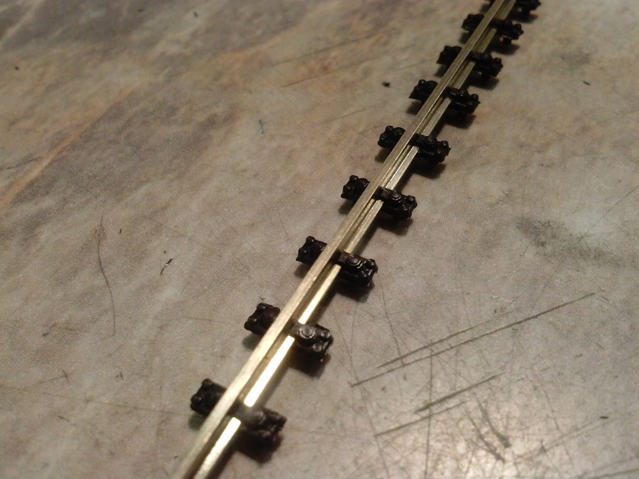

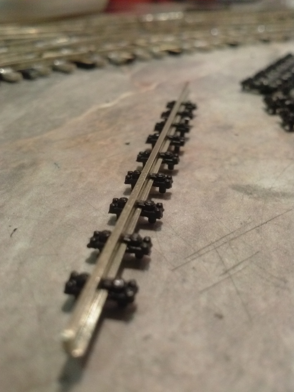

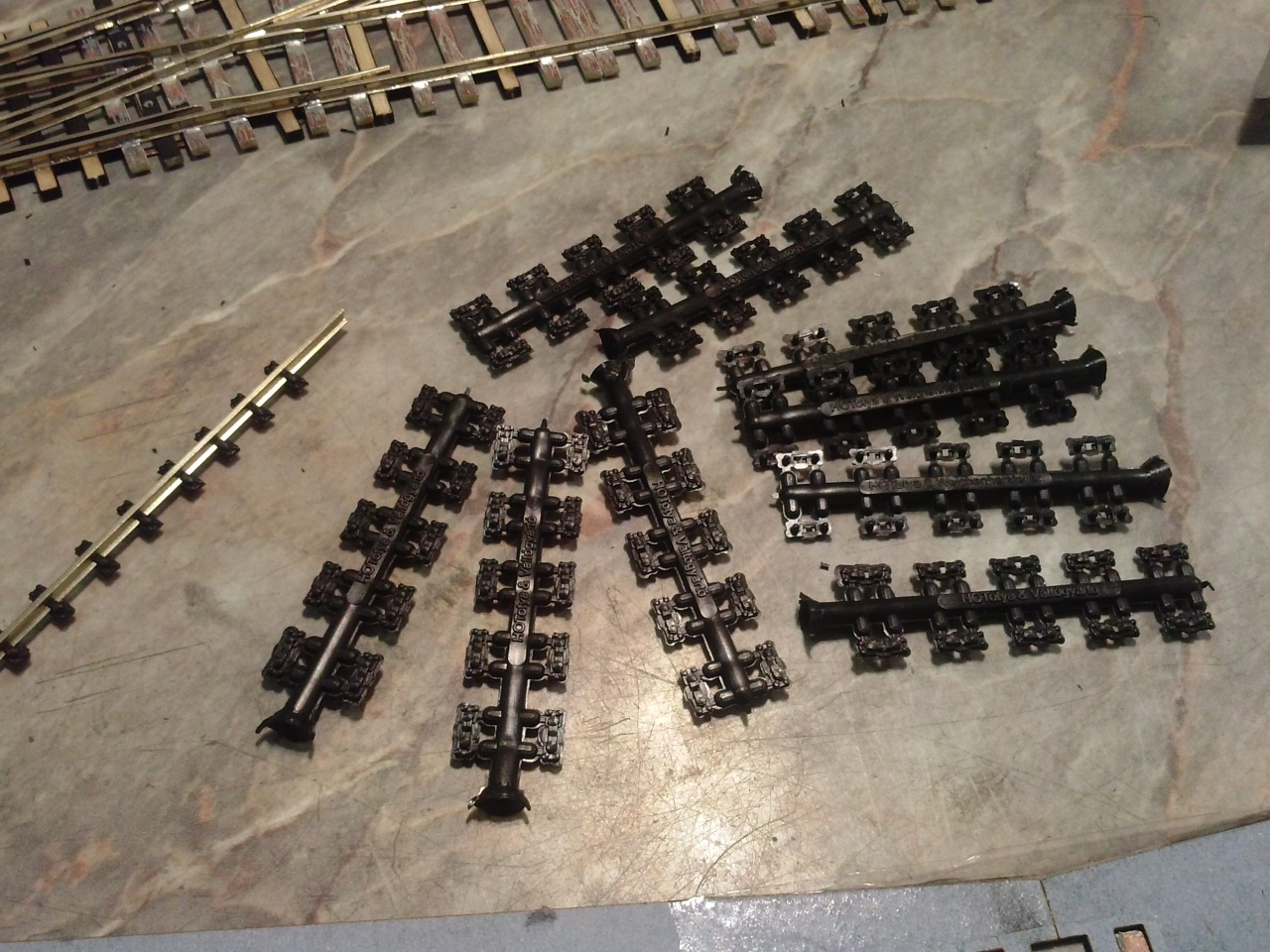

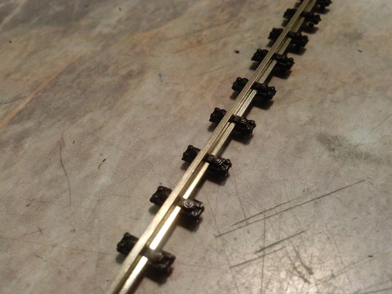

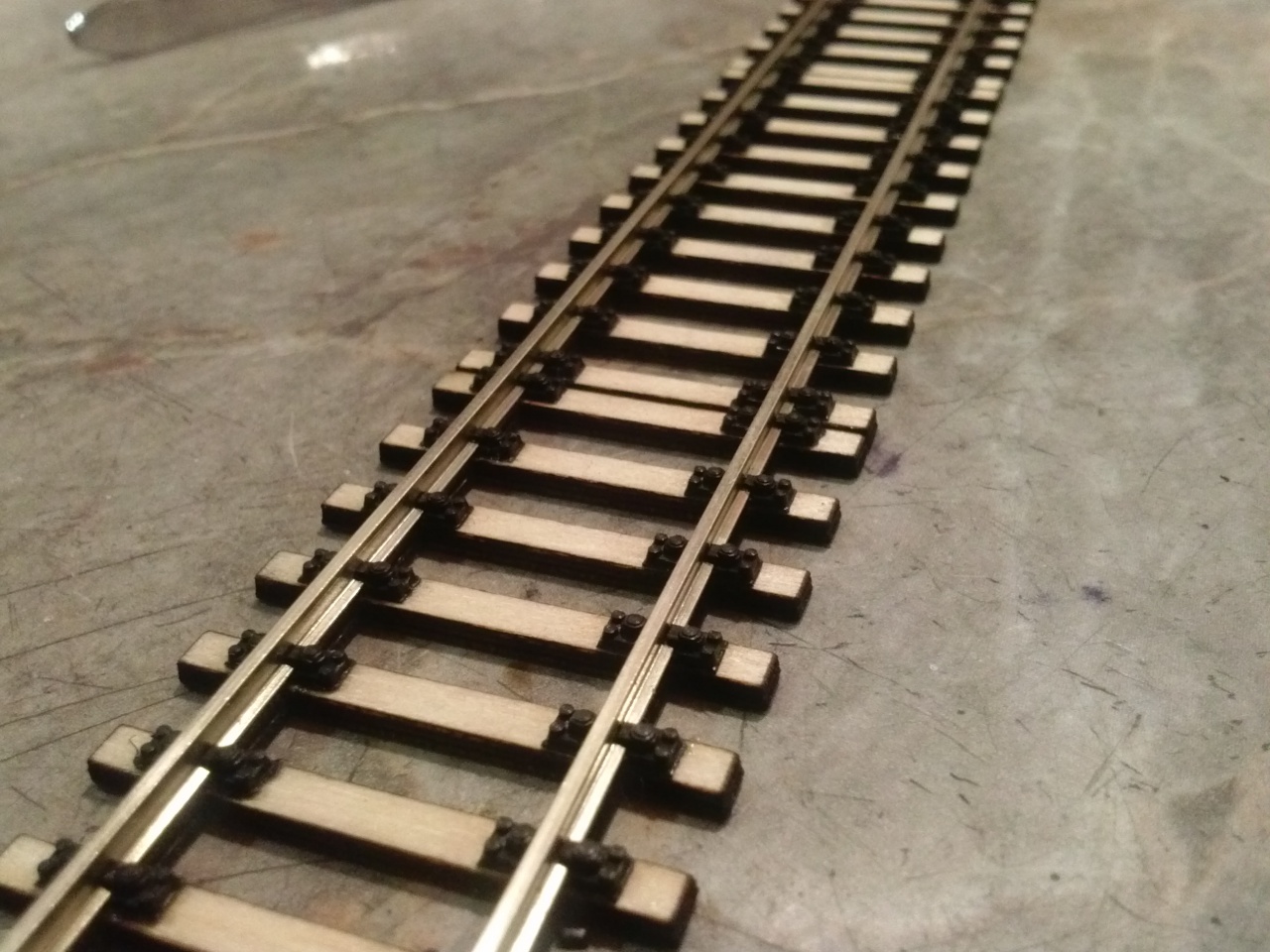

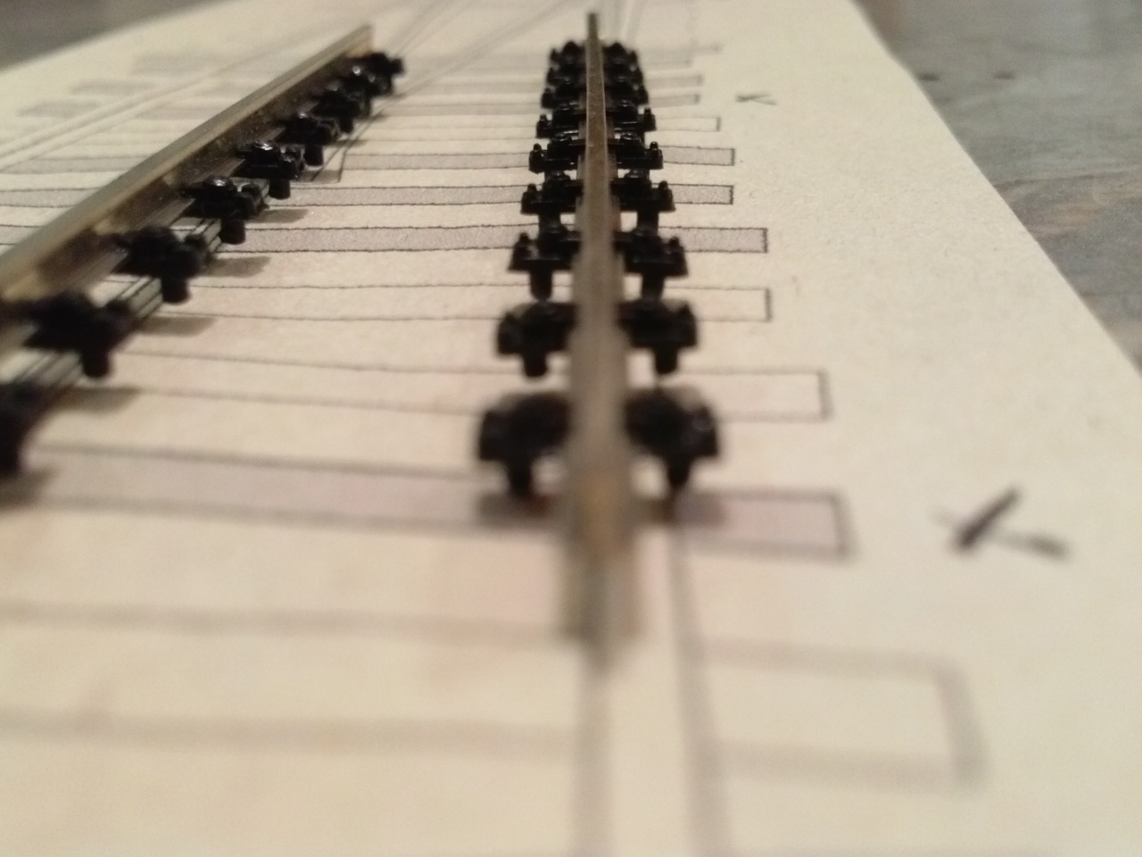

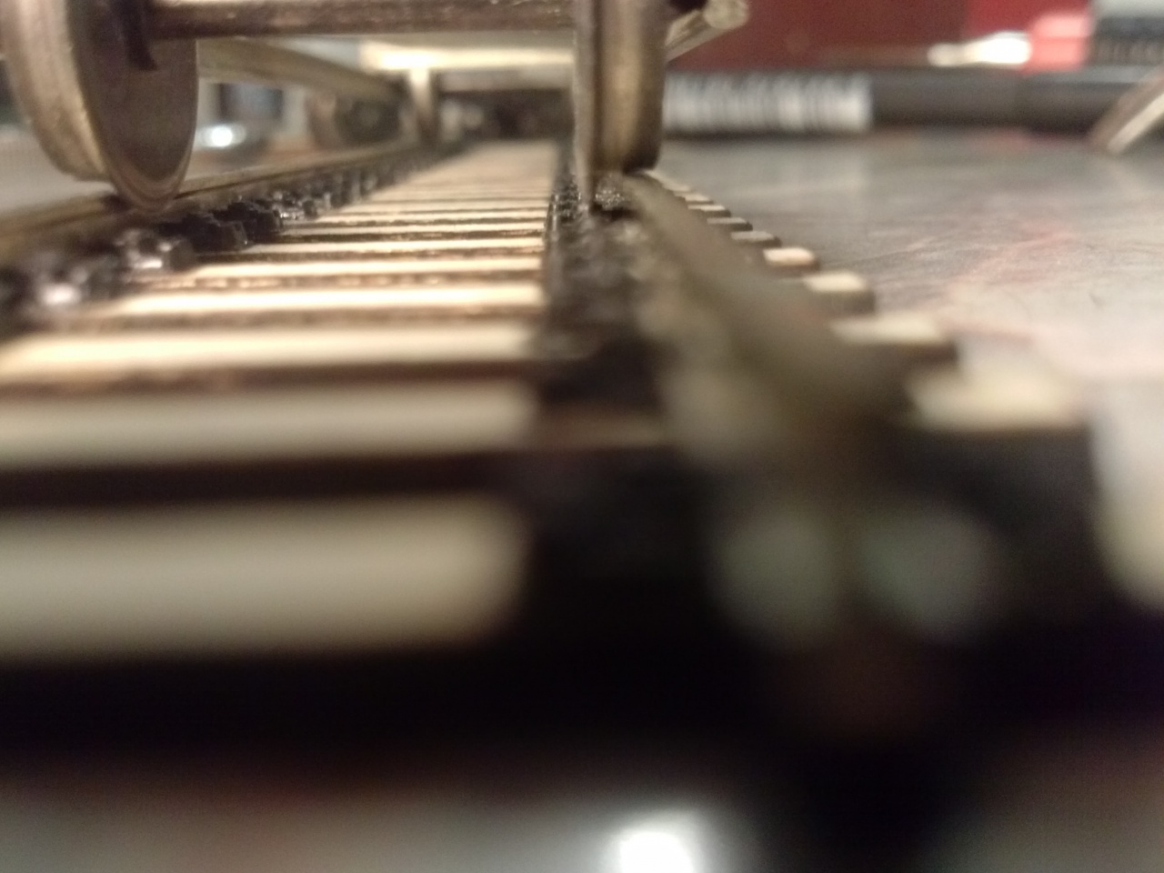

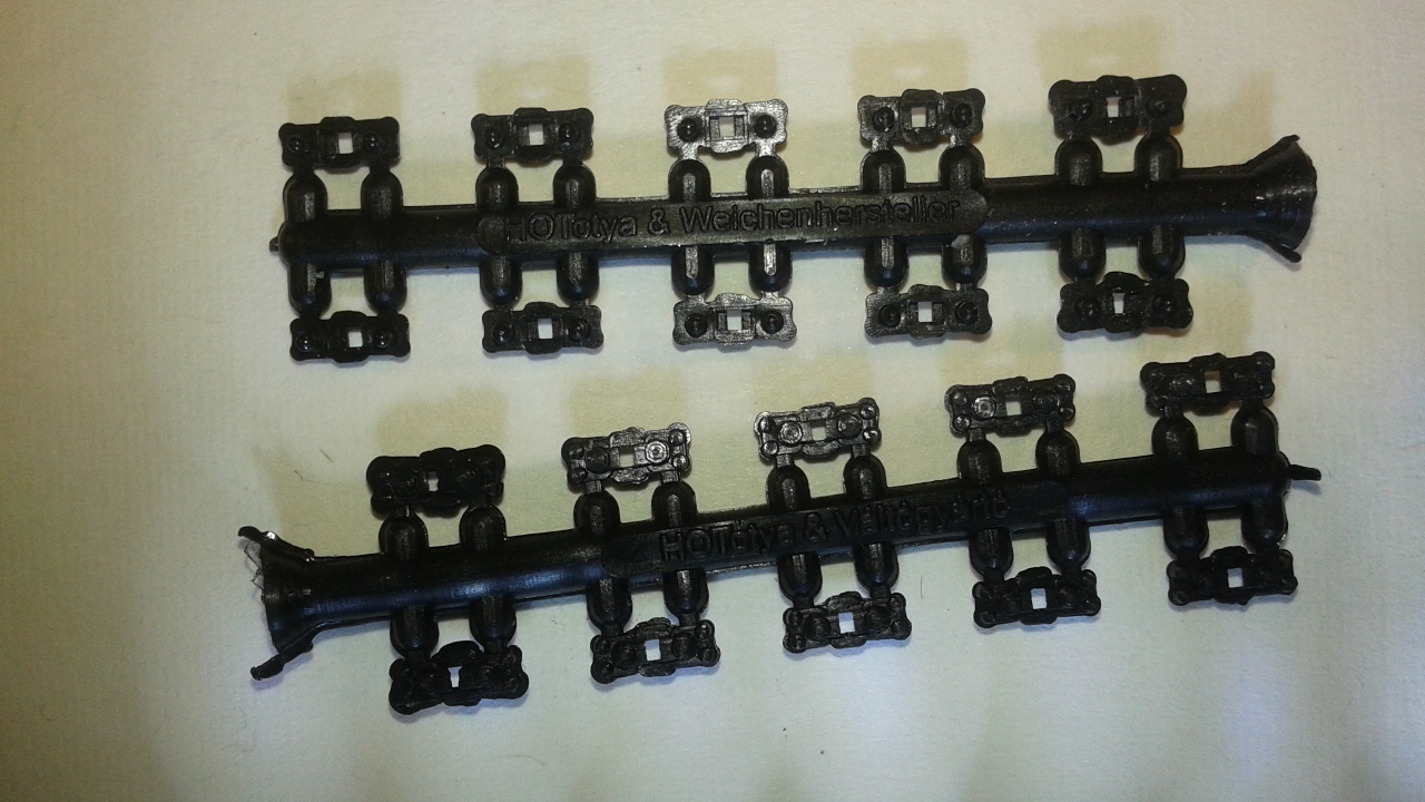

(#46387) Váltógyártó válasza Váltógyártó hozzászólására (#46204) Válasz • Aug 26, 2015
Elkezdtem a sínkötéses cuccokat gyártani.

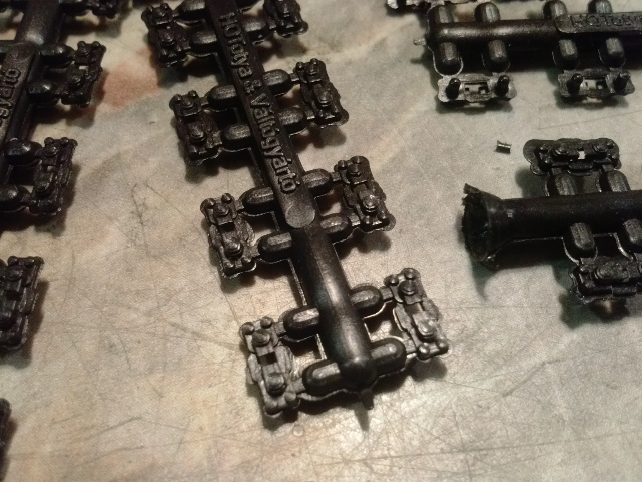

(#46432) Váltógyártó válasza Váltógyártó hozzászólására (#46387) Válasz • Aug 27, 2015
Ezeknek a kis vackoknak a beragasztgatása rendkívül unalmas munka! Viszont a látvány ígéretes! Ez most egy Benő féle FREMO XI-es. Mint láthatjátok, elkészültek a csúcssínek alátétlemezei is.
(#46435) HOTotya válasza Váltógyártó hozzászólására (#46432) Válasz • Aug 28, 2015
DE viszont spórolsz nyákot és az azzal járó zárlat baleseteket
(#46437) etwg válasza Váltógyártó hozzászólására (#46432) Válasz • Aug 28, 2015
Jól néz ki.....!
Bármelyik méretben tudsz ilyent késziteni vagy csak mondjuk H0-ban?
