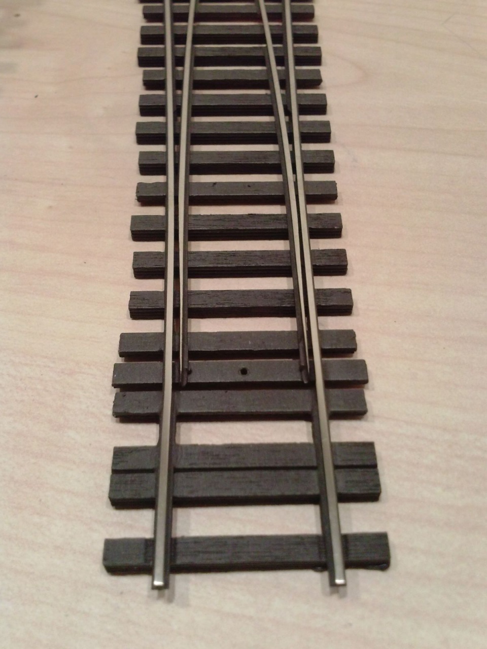

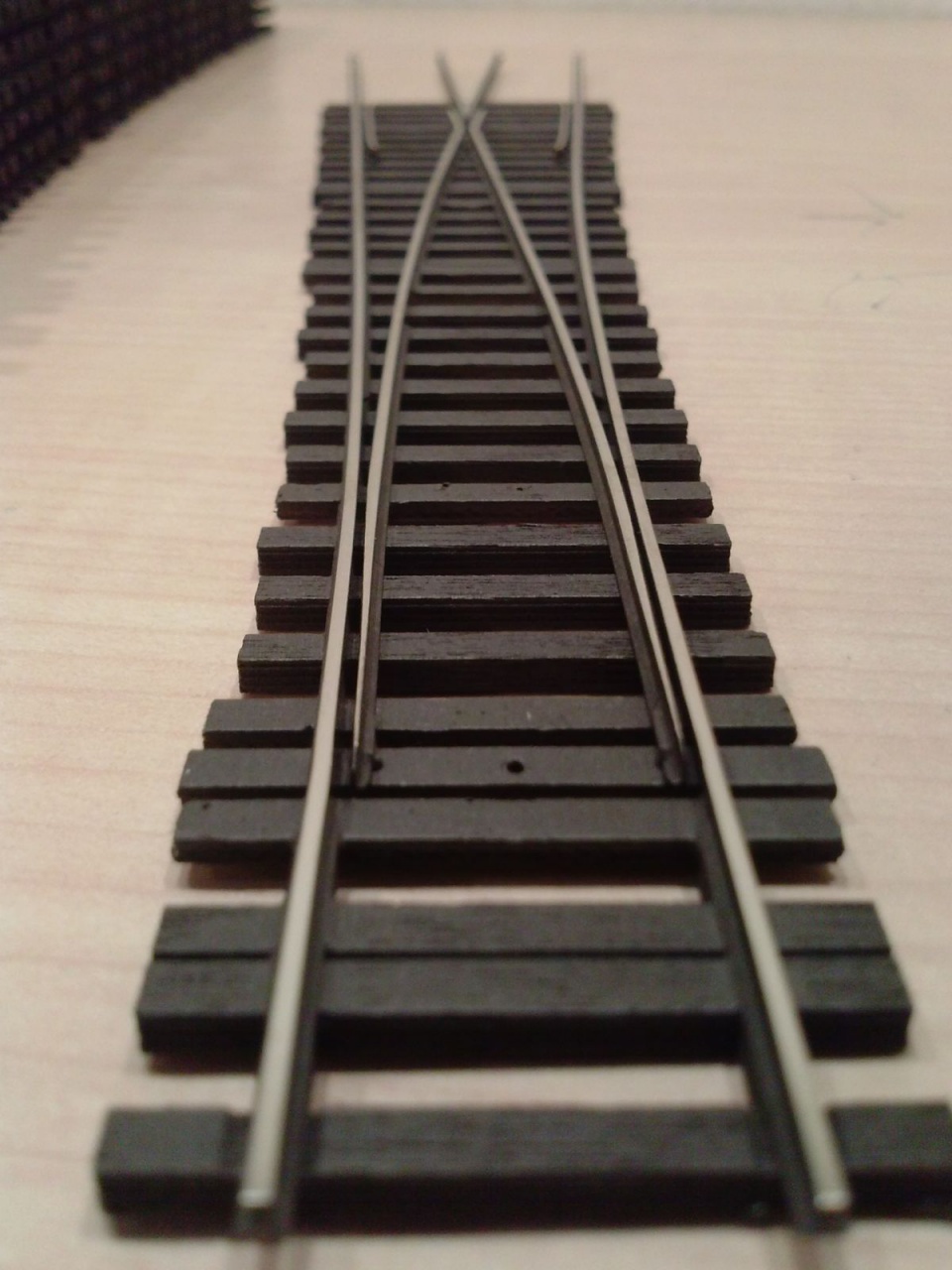

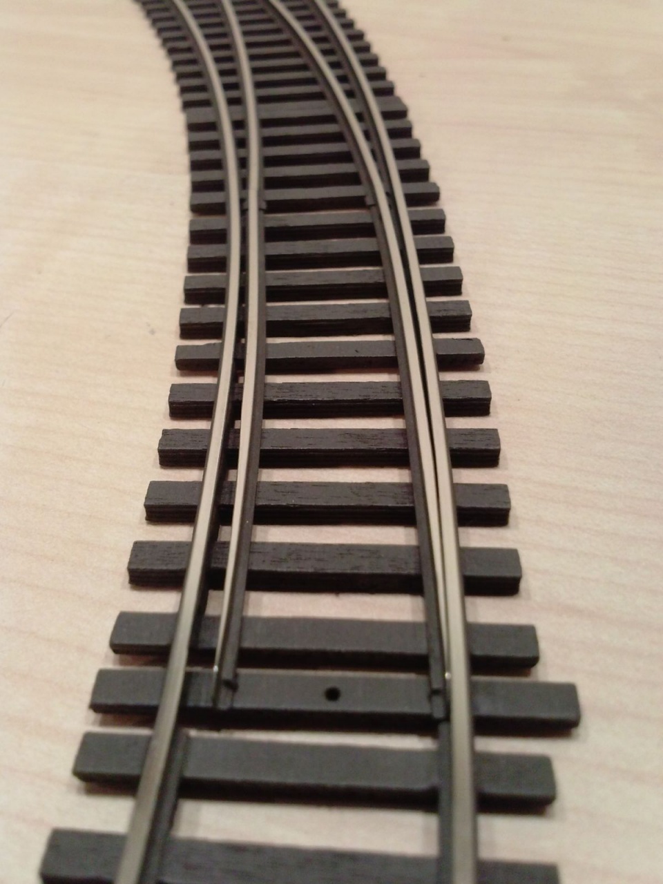

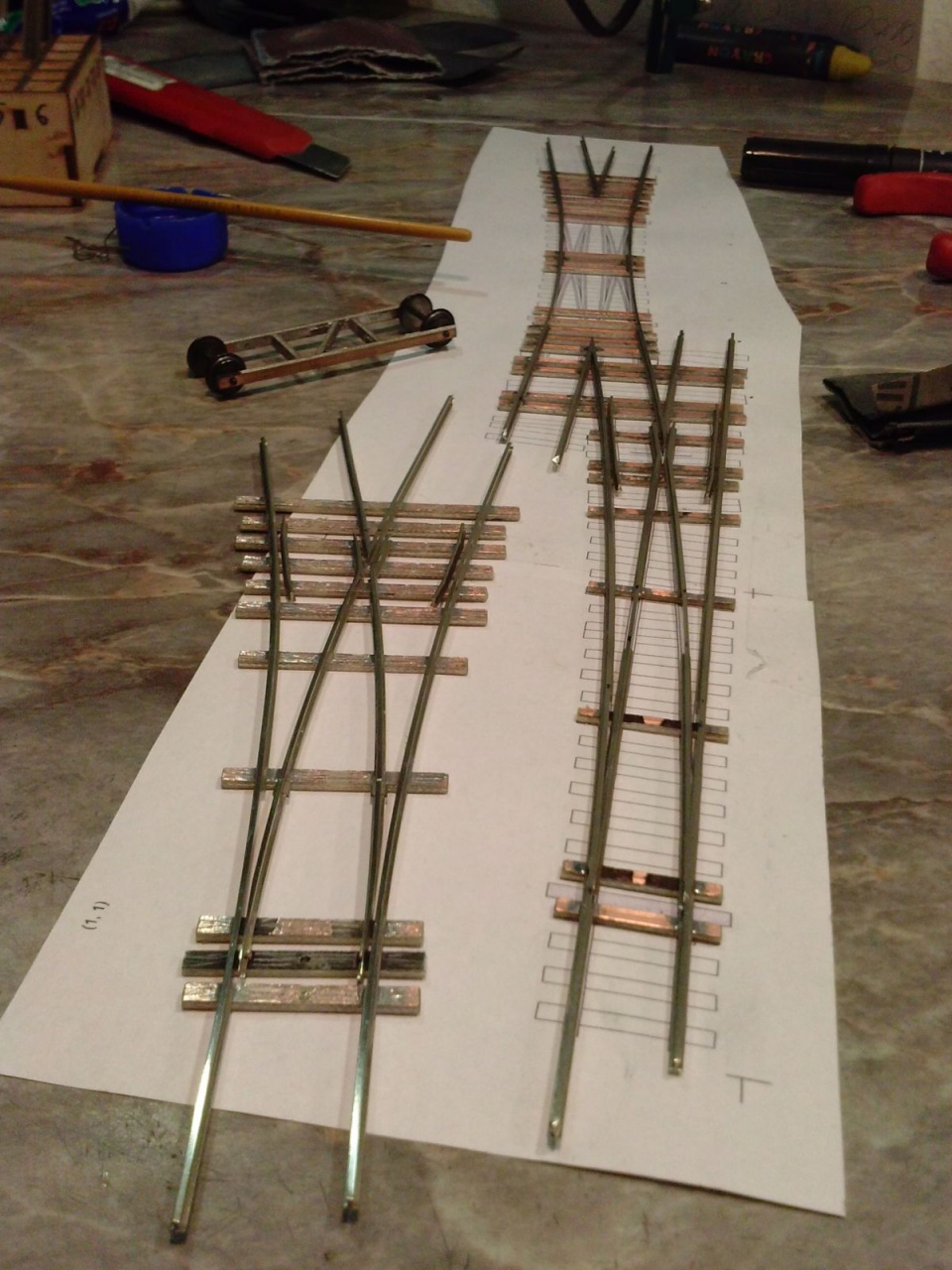

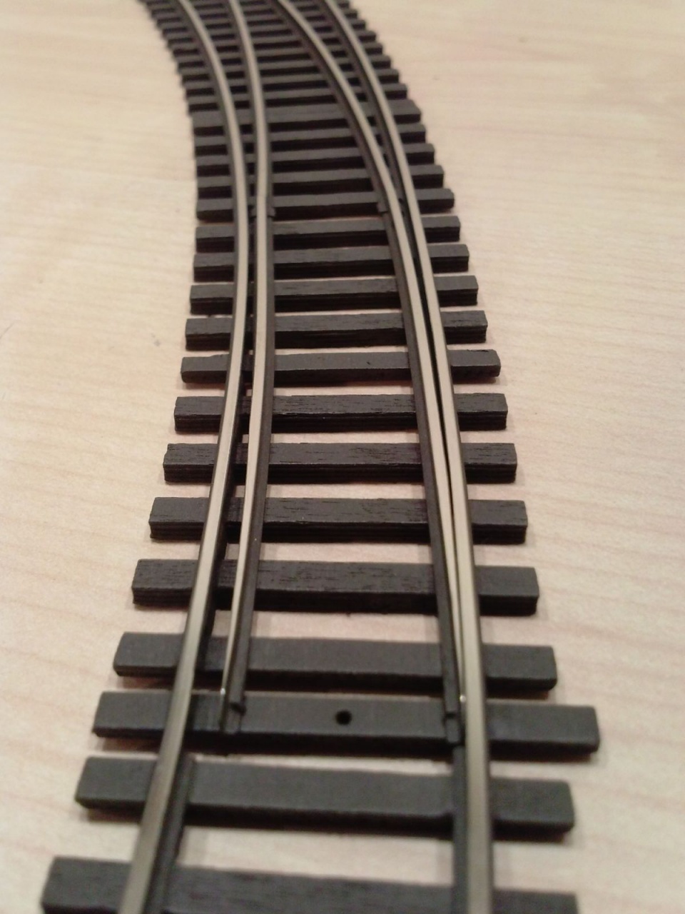

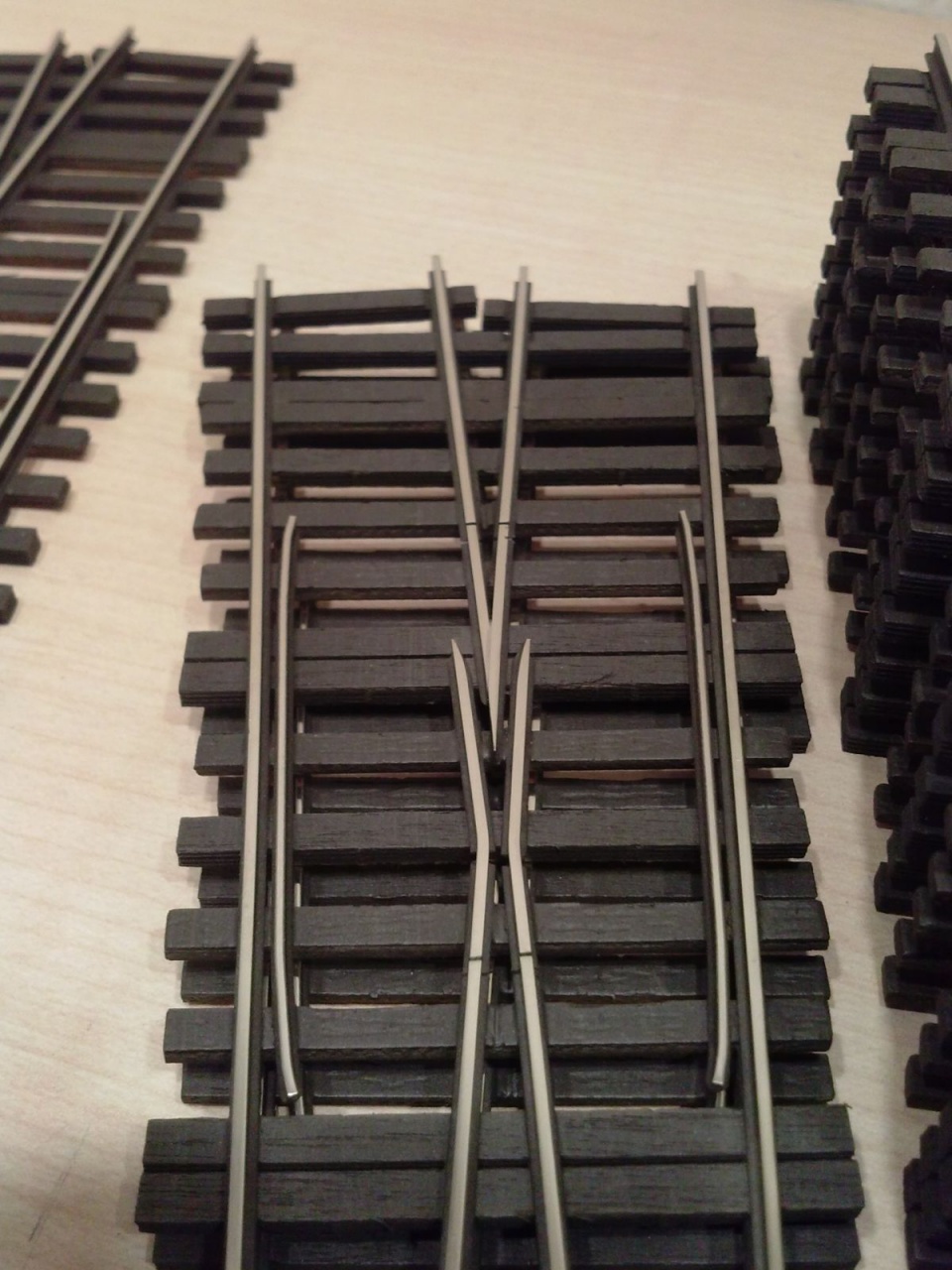

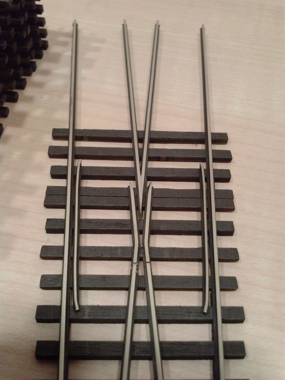

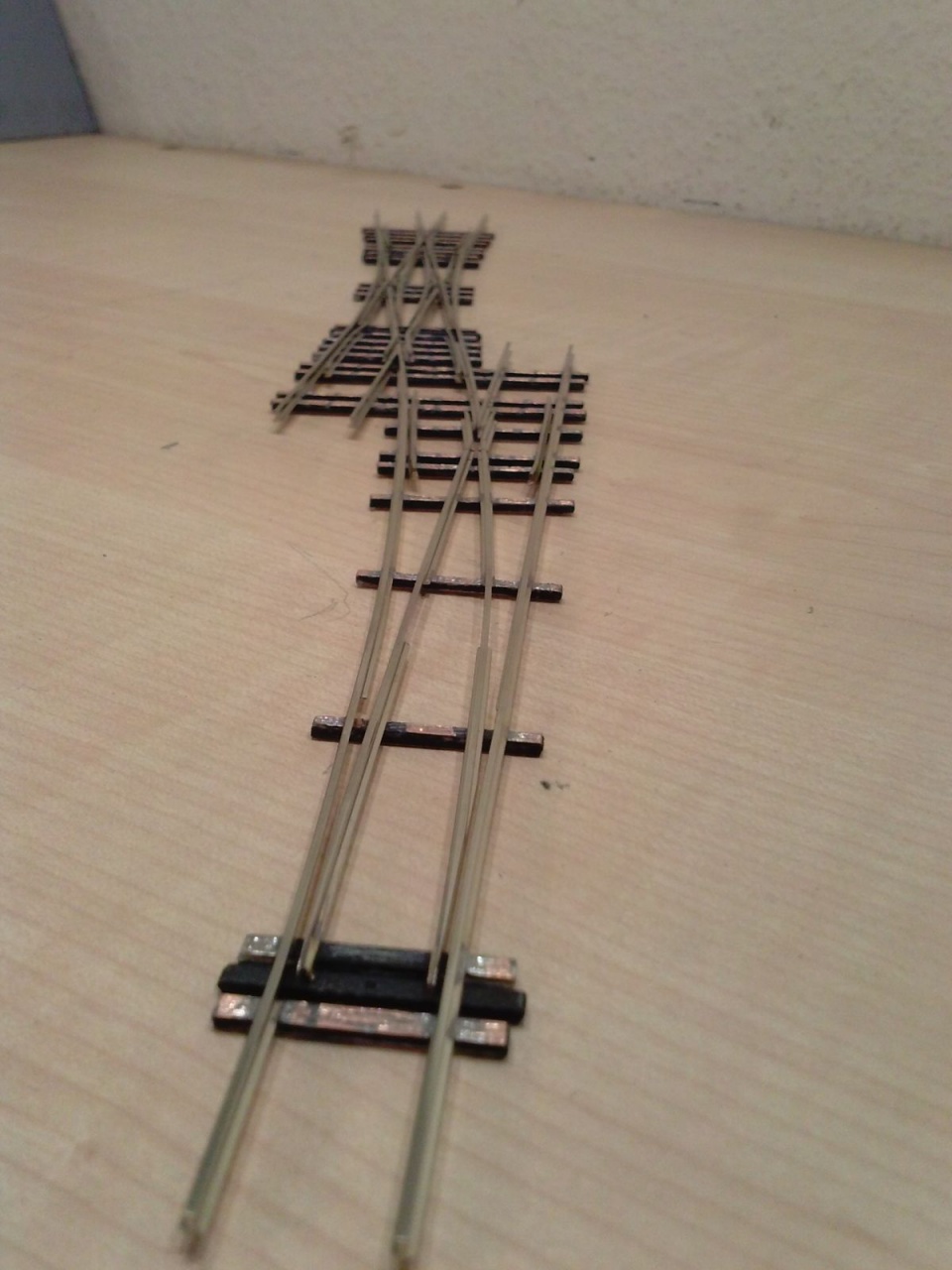

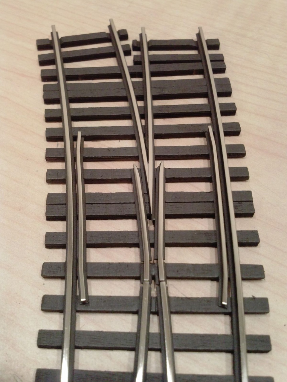

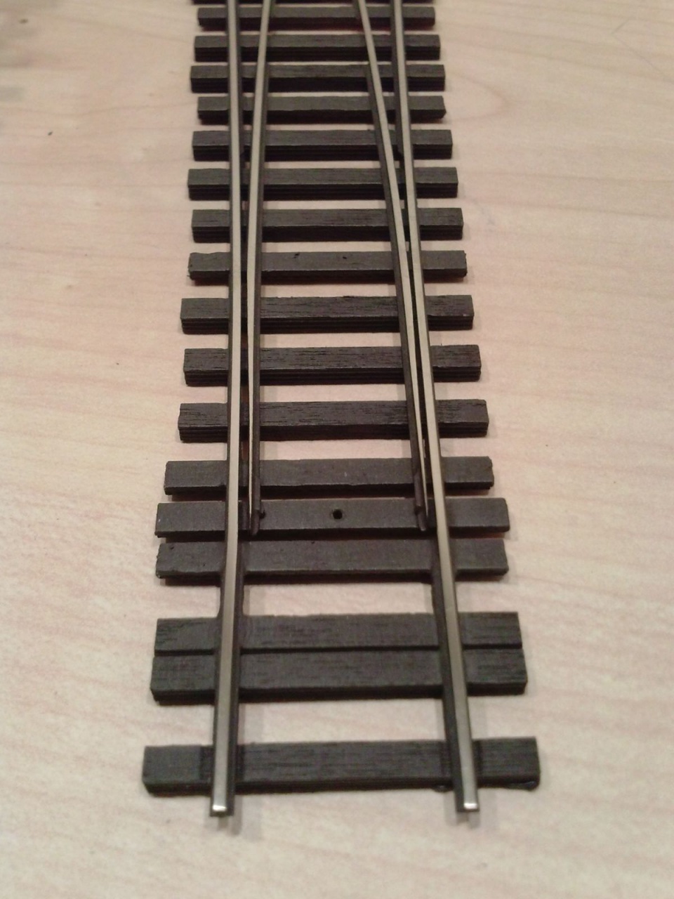

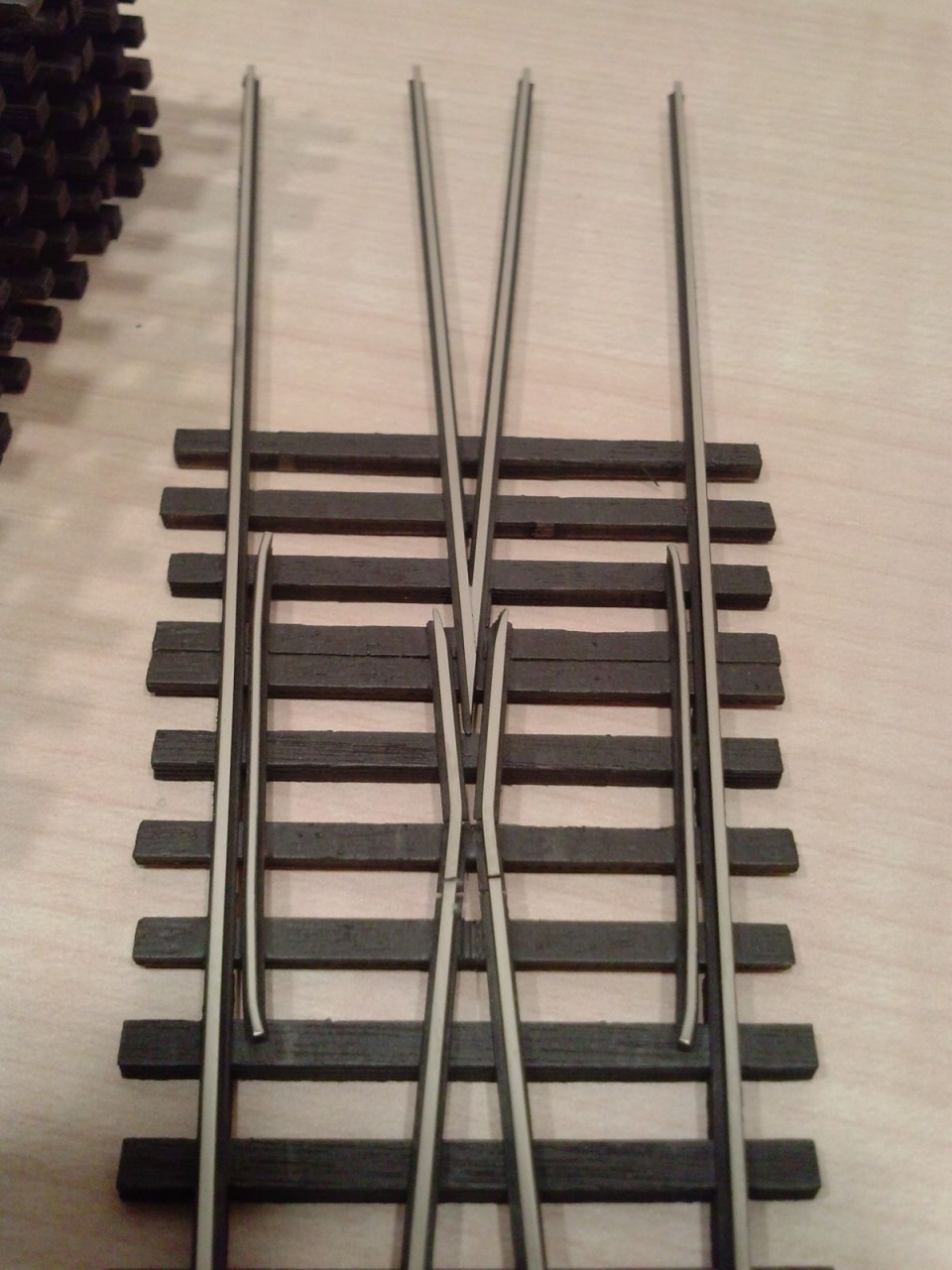

Hát, tényleg nem egy szépség. A csúcssínek különböző hossza eddig fel sem tűnt nekem.
Elgondolkoztattál. Lehet, hogy mégis inkább a beállítással vacakolok, ha majd még építek angolváltót. Köszönöm a tanácsokat.

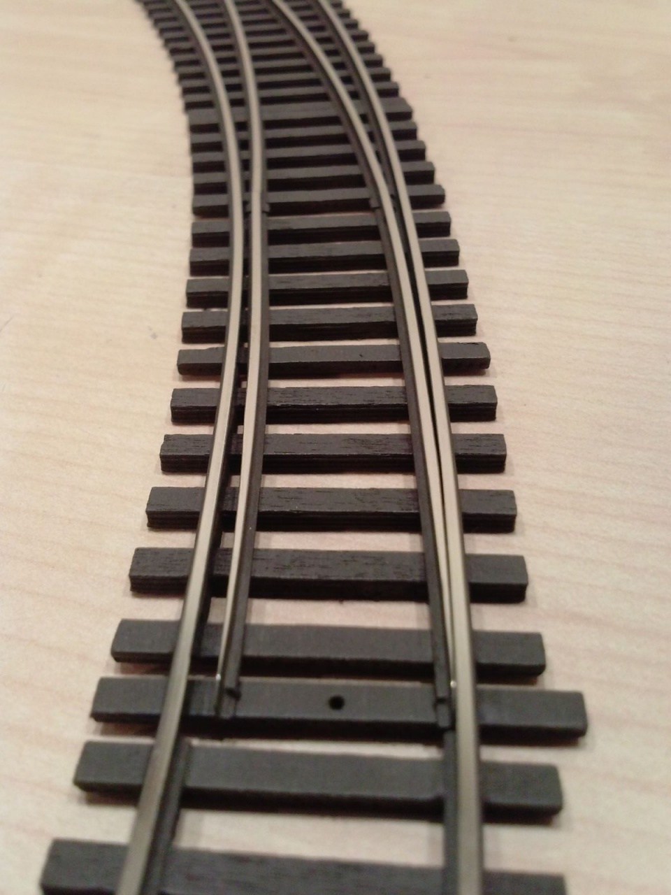

(#40410) DZolTTán válasza Váltógyártó hozzászólására (#40392) Válasz • Dec 17, 2014
Nagyon kafa!
Itt nincs egyenes szakasz az átszelésben, ugye?

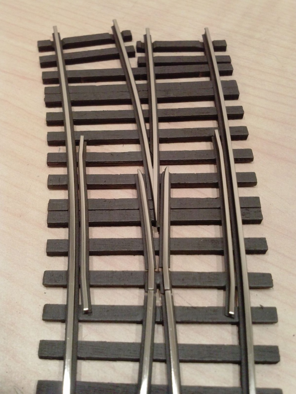

(#40414) róbertke válasza Váltógyártó hozzászólására (#40394) Válasz • Dec 17, 2014
Feles állásban áll a váltó!!!
(#40421) BR95 válasza róbertke hozzászólására (#40414) Válasz • Dec 18, 2014
Milyen váltó?
(#40425) proba válasza róbertke hozzászólására (#40414) Válasz • Dec 18, 2014
Tippem szerint addigra már a másik oldali sín elhúzza kellő távolságra a kereket.Mellékesen nem is váltó, hiszen nincs is benne mozgó alkatrész.
(#40442) sunocske válasza proba hozzászólására (#40425) Válasz • Dec 19, 2014
Hát ja. Különben úgy jár, mint tíz évvel ezelőtt a "Junák" gyorsvonat Jindřichův Hradecben

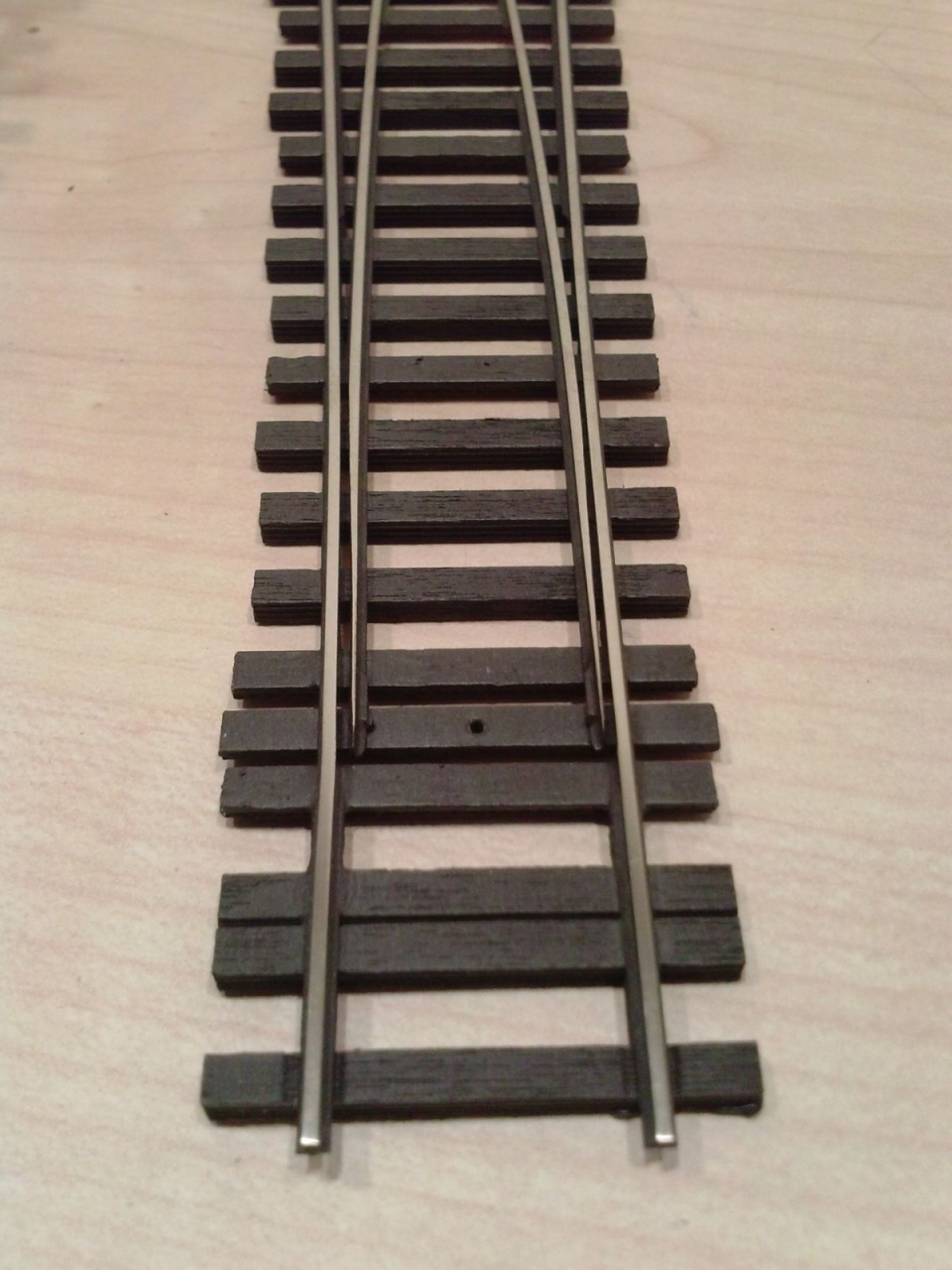

(#40480) Váltógyártó válasza DZolTTán hozzászólására (#40410) Válasz • Dec 21, 2014
Itt nincs, de eléggé határeset a dolog, 75mm-nél hosszabb tengelytávnál már nem biztos, hogy jó lenne.

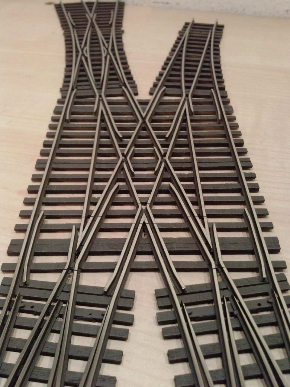

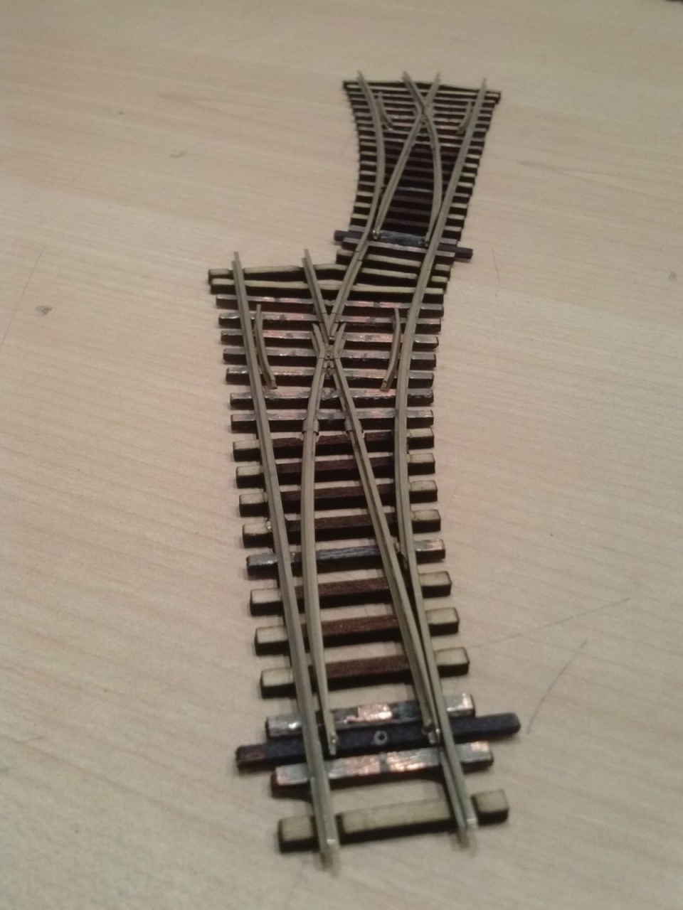

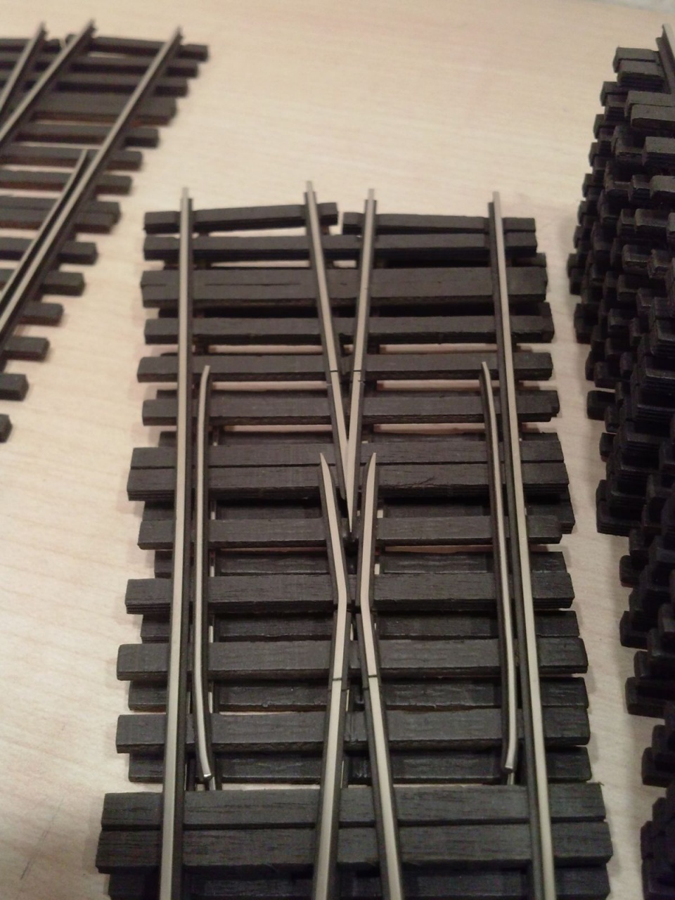

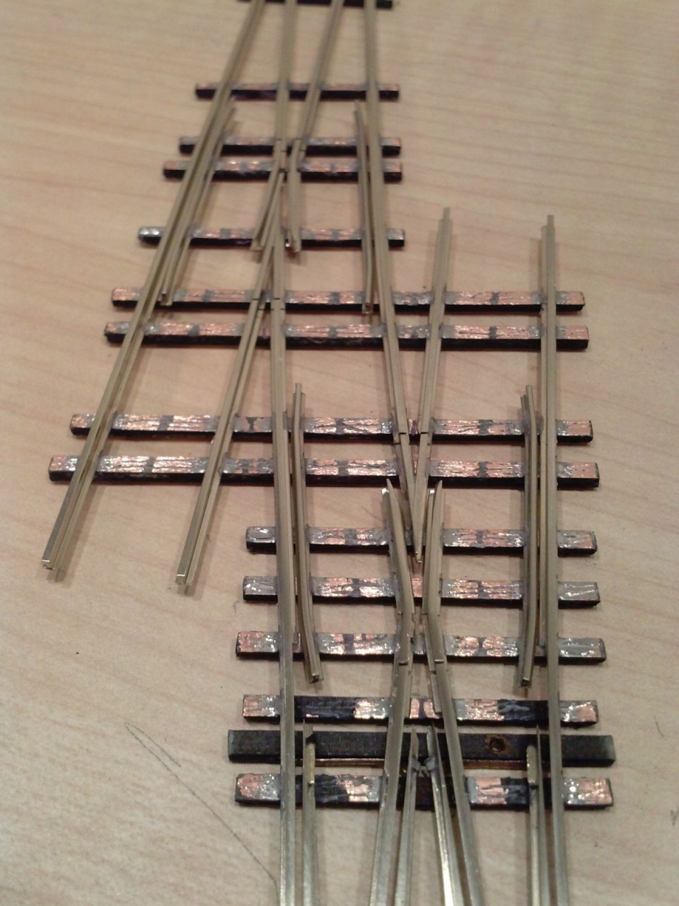

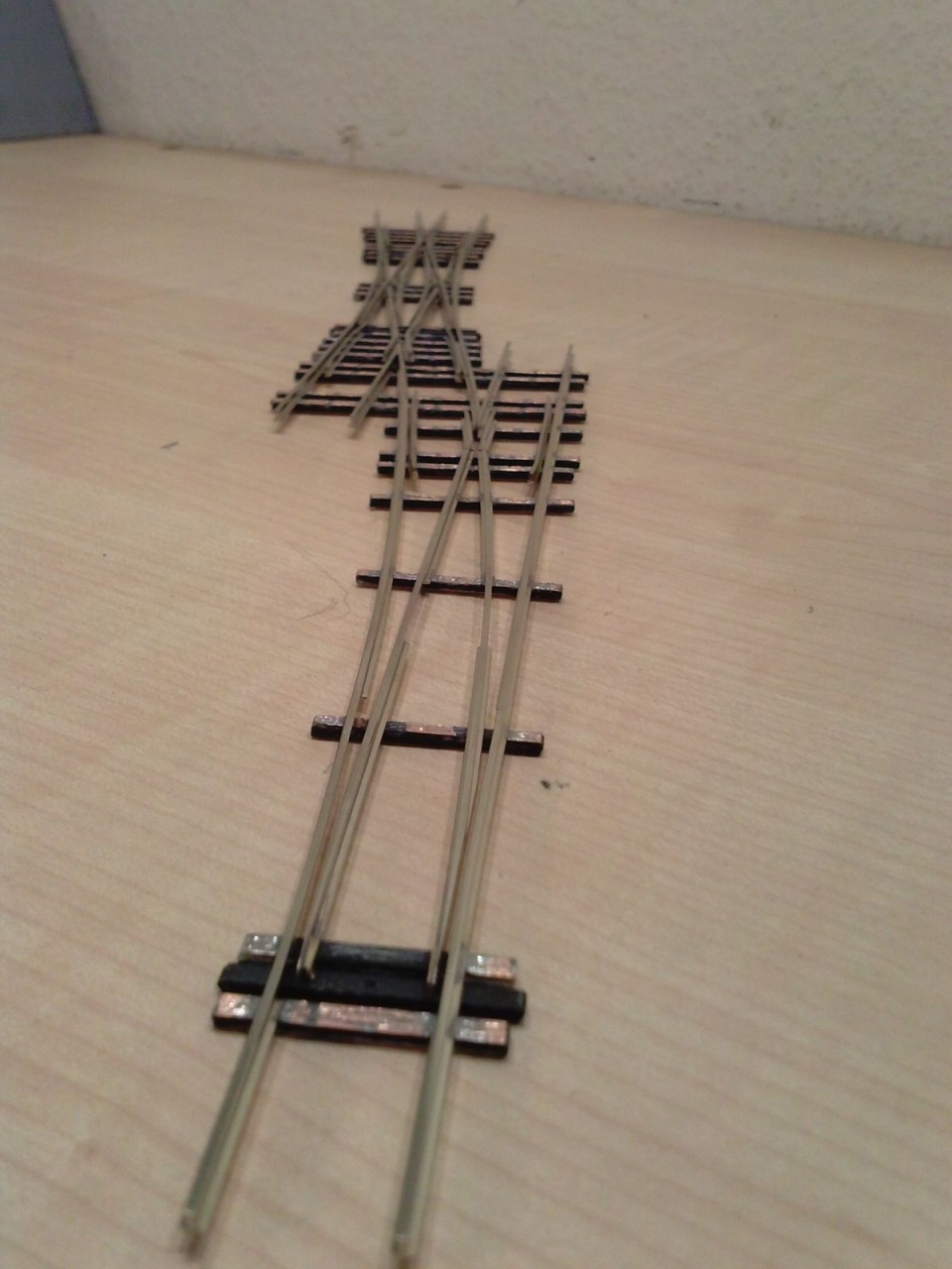

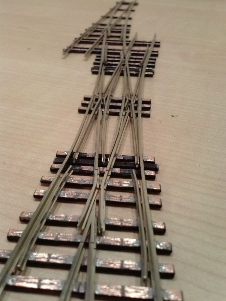

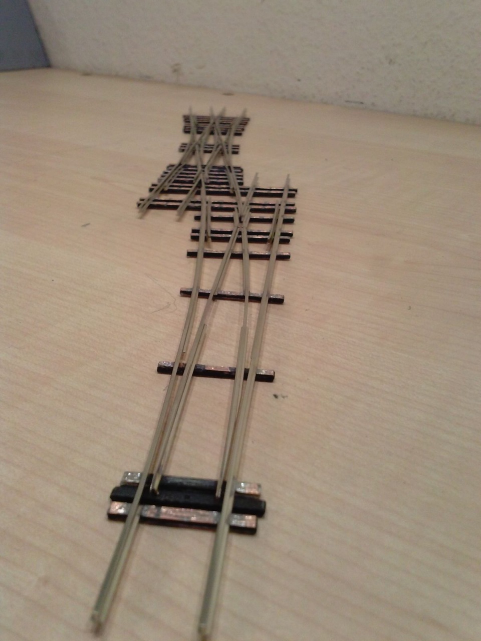

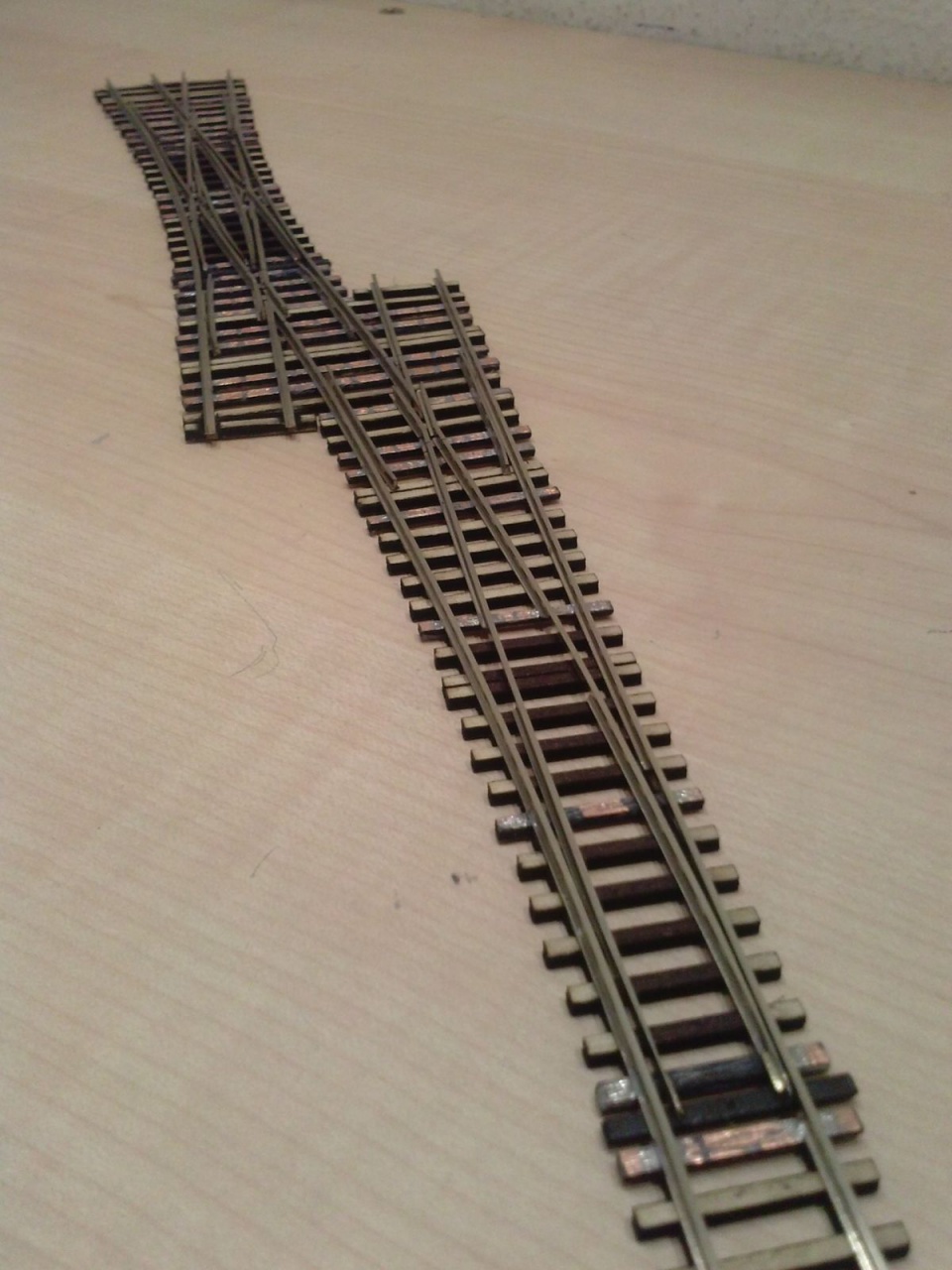

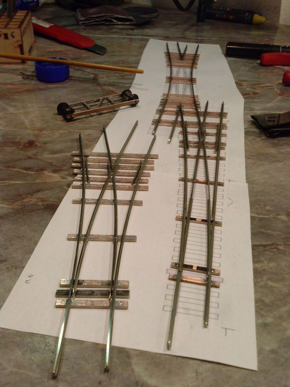

(#40629) Váltógyártó hozzászólása Válasz • Dec 26, 2014

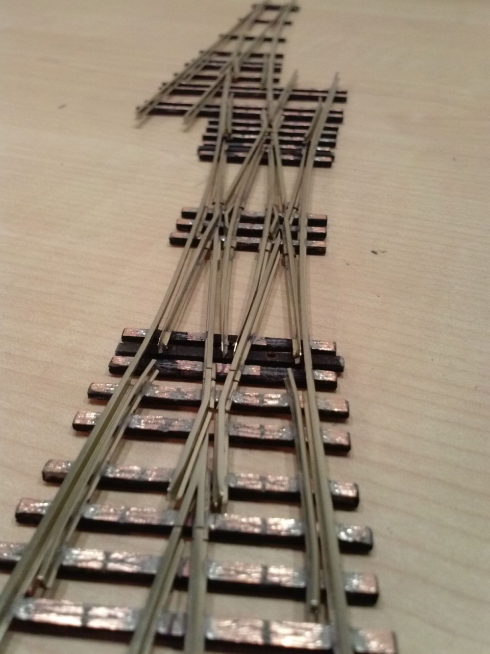

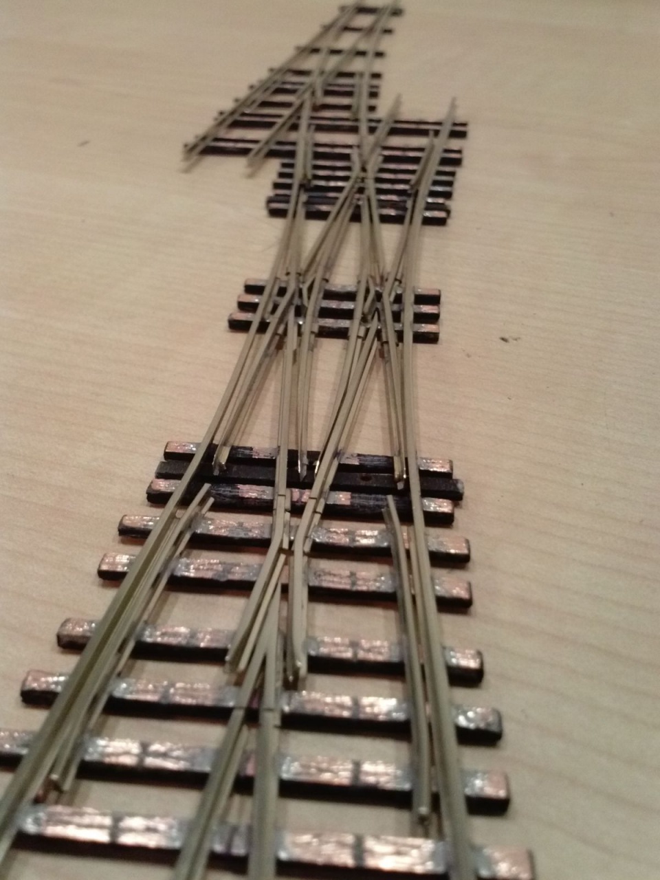

Egy kis karácsonyi unaloműzés!
Egy TILLIG TT EW3 geometriájú kitérő egy 12 fokos angolváltóval kombinálva FREMO nyíltvonali (34mm) vágánytengely-távolsággal, és egy H0 méretű 24 fokos elágazás PECO geometria alapján.

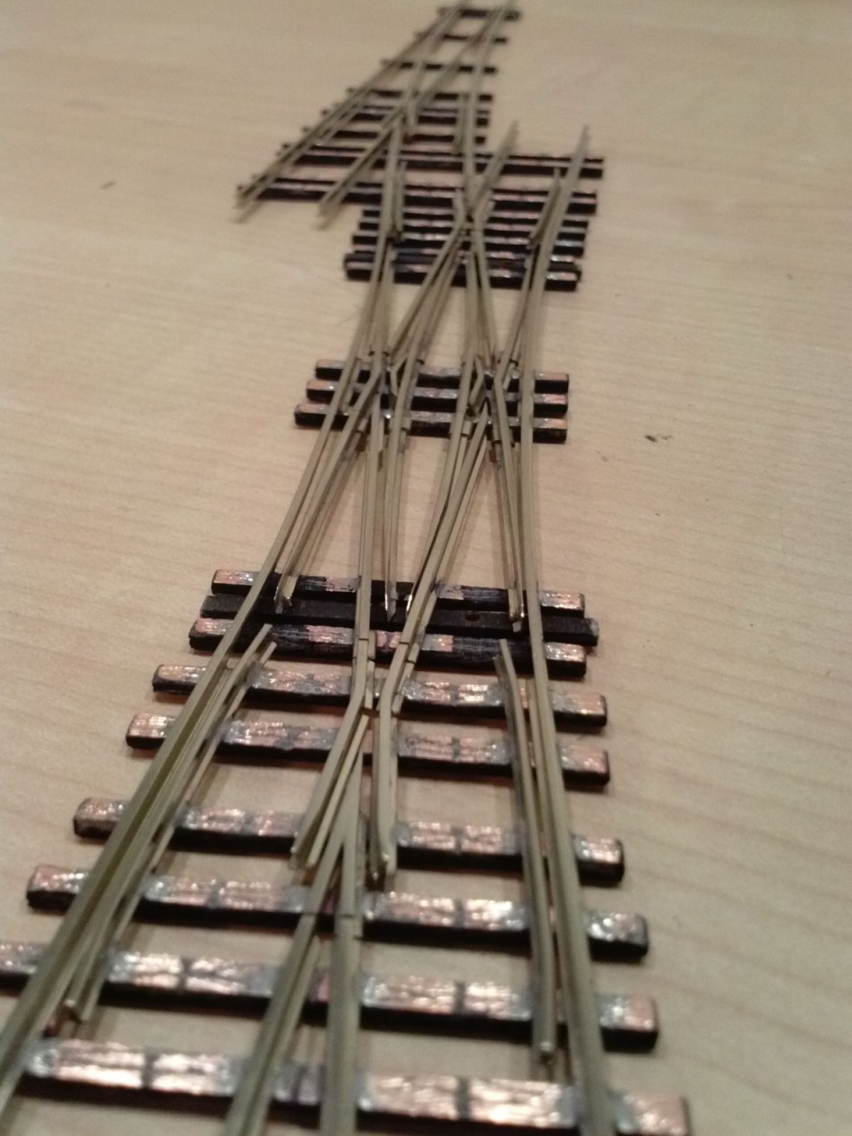

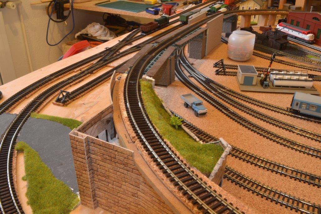

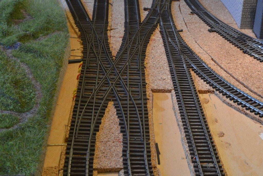

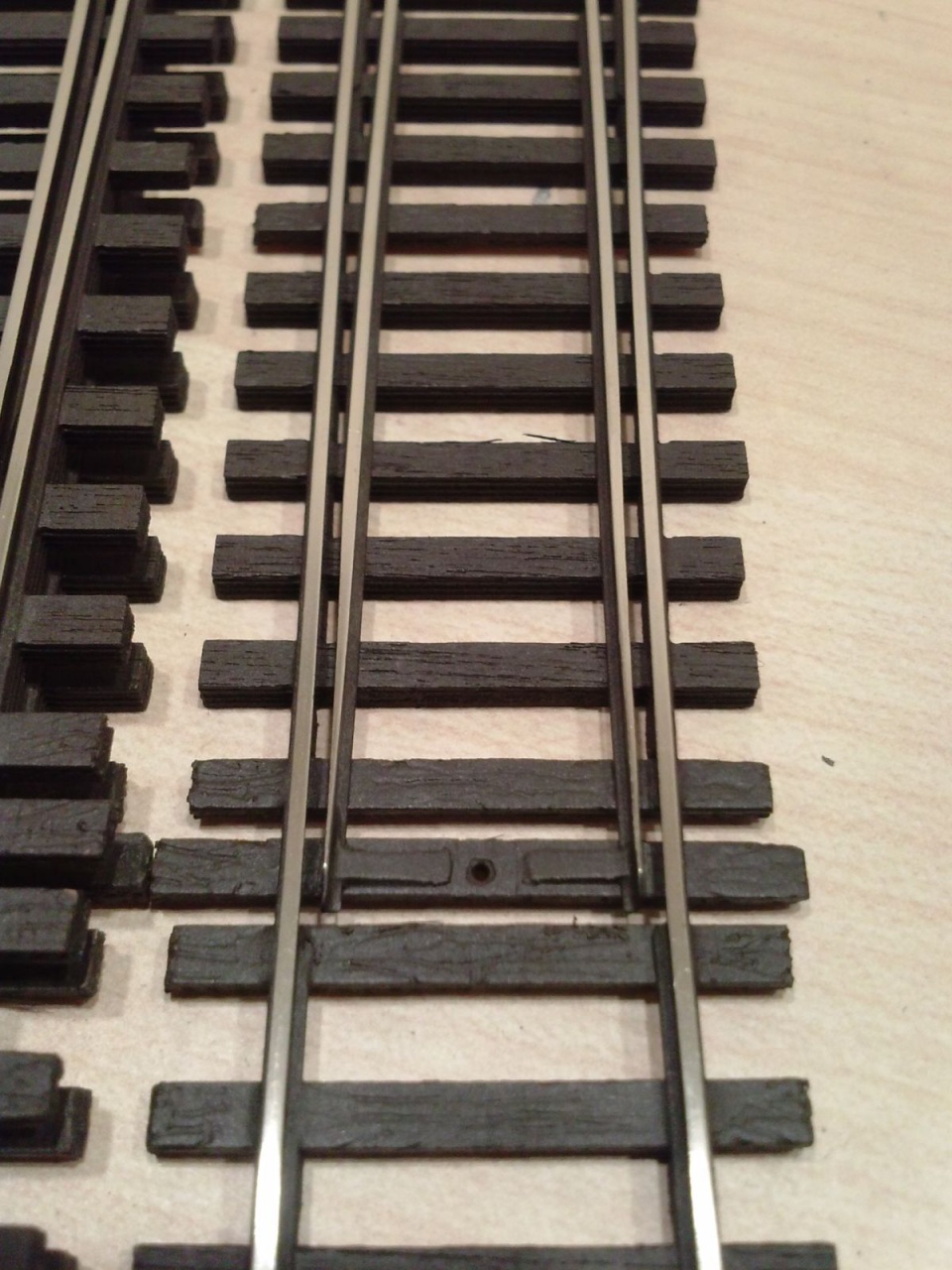

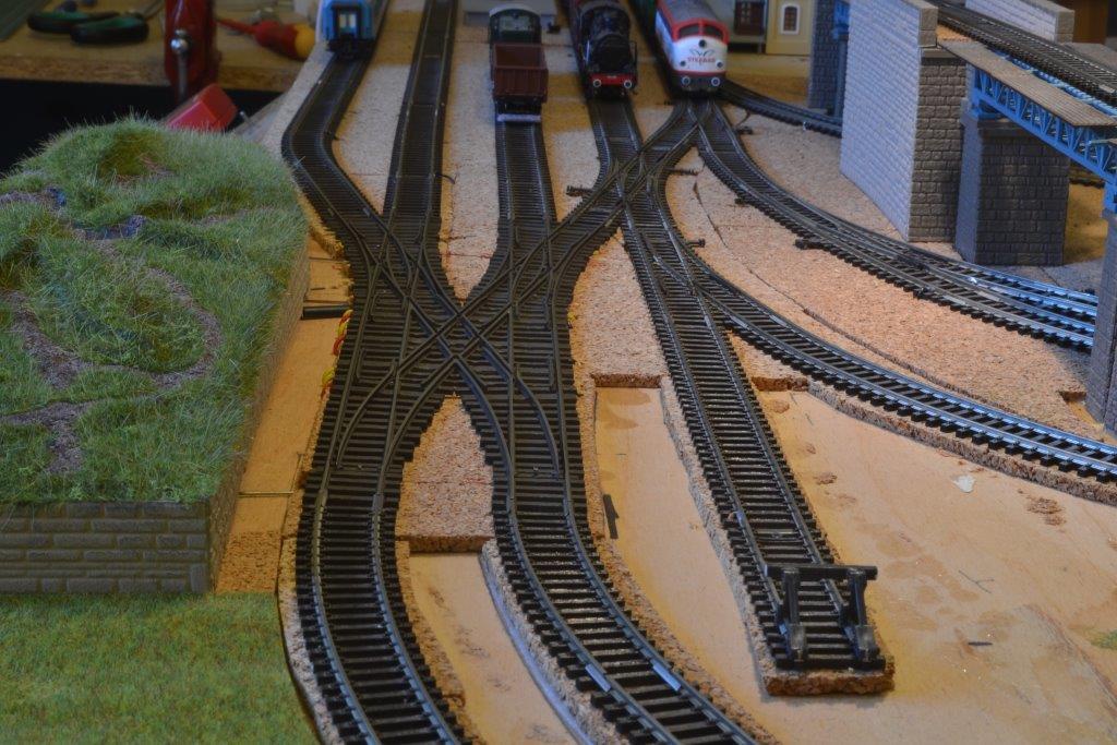

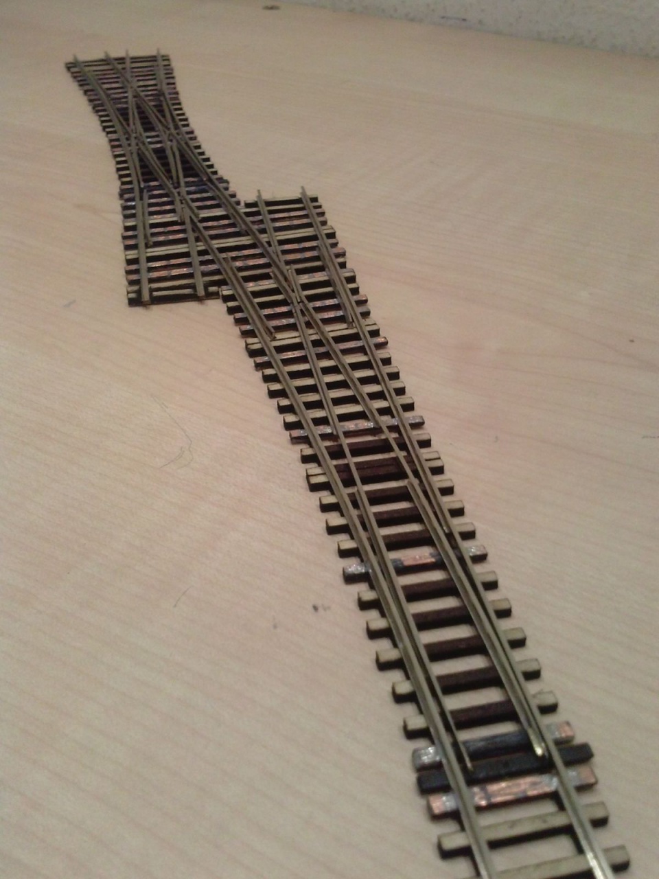

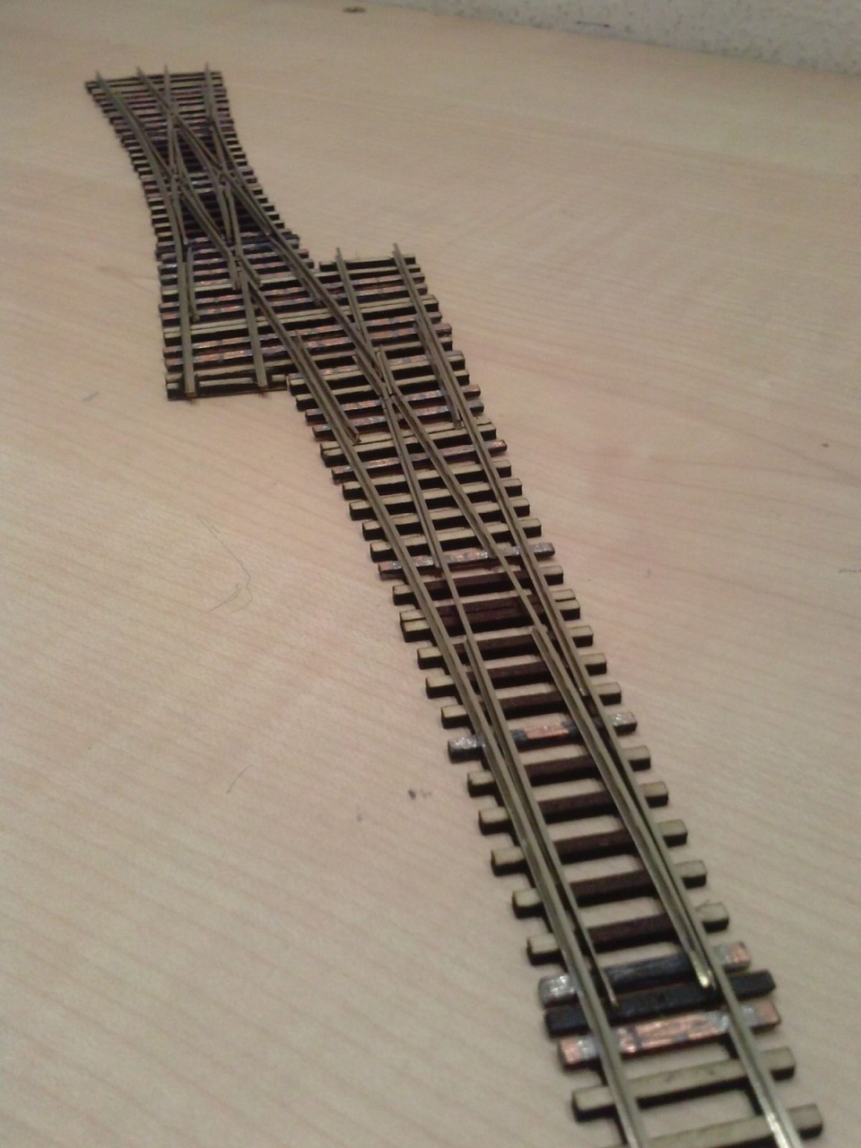

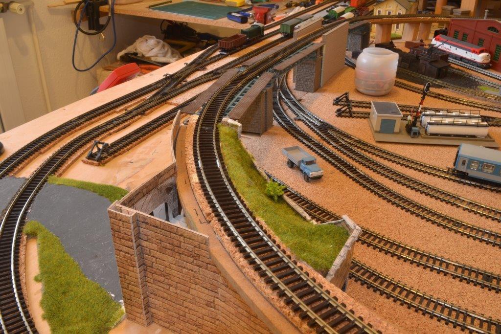

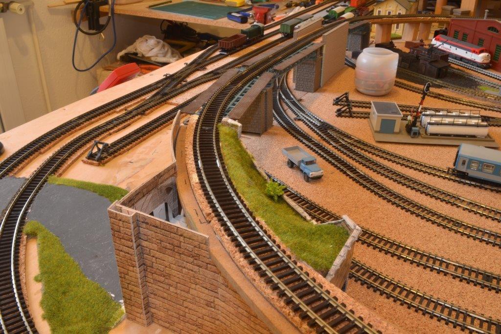

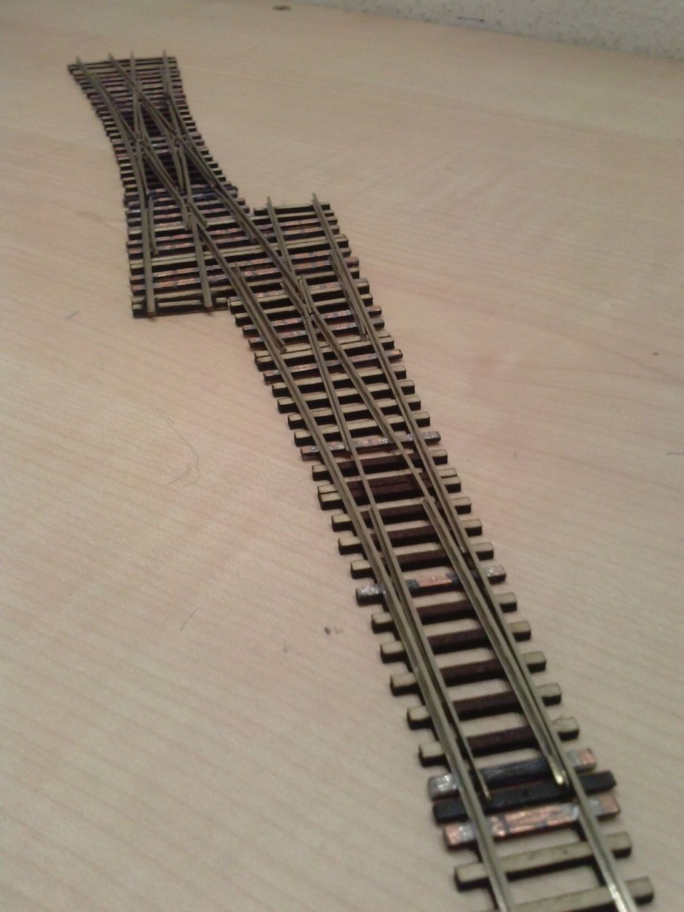

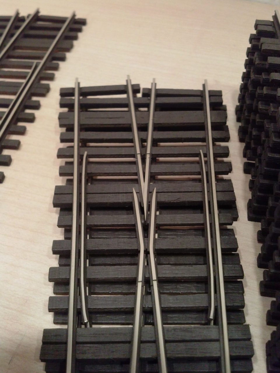

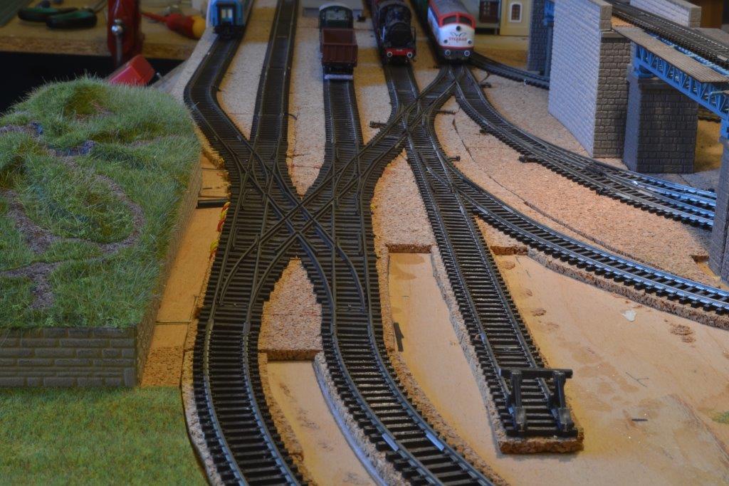

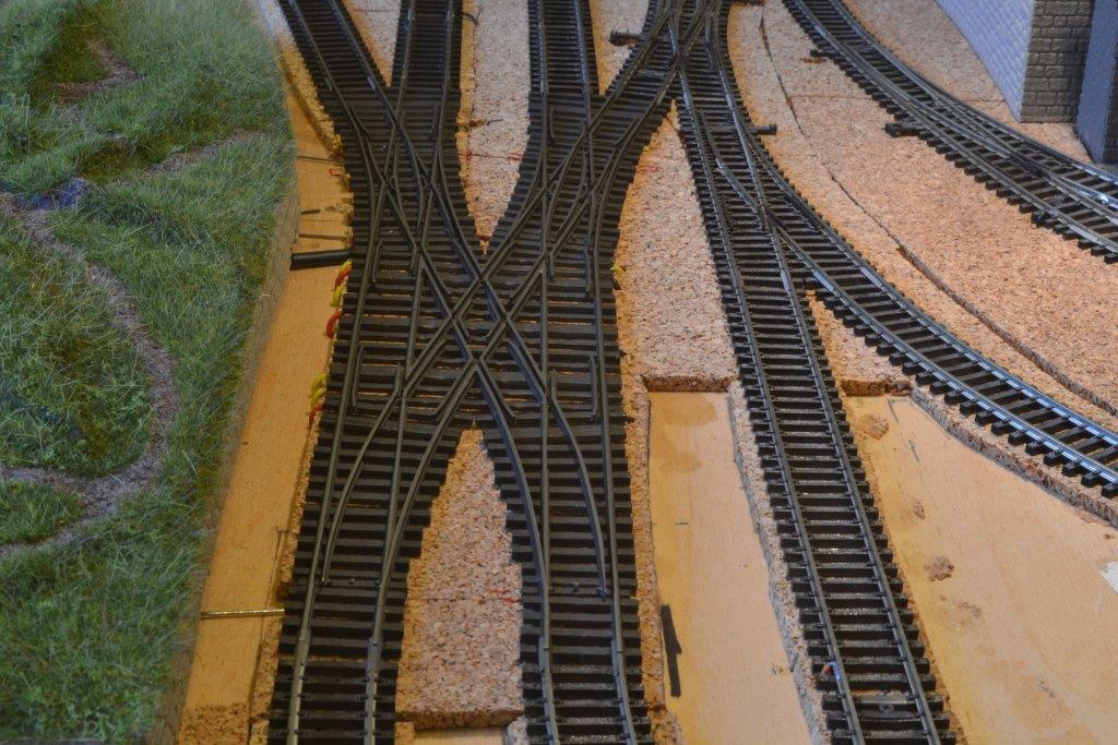

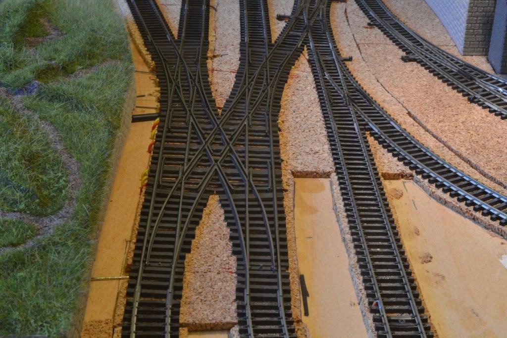

(#40666) Váltógyártó válasza Váltógyártó hozzászólására (#38476) Válasz • Dec 28, 2014

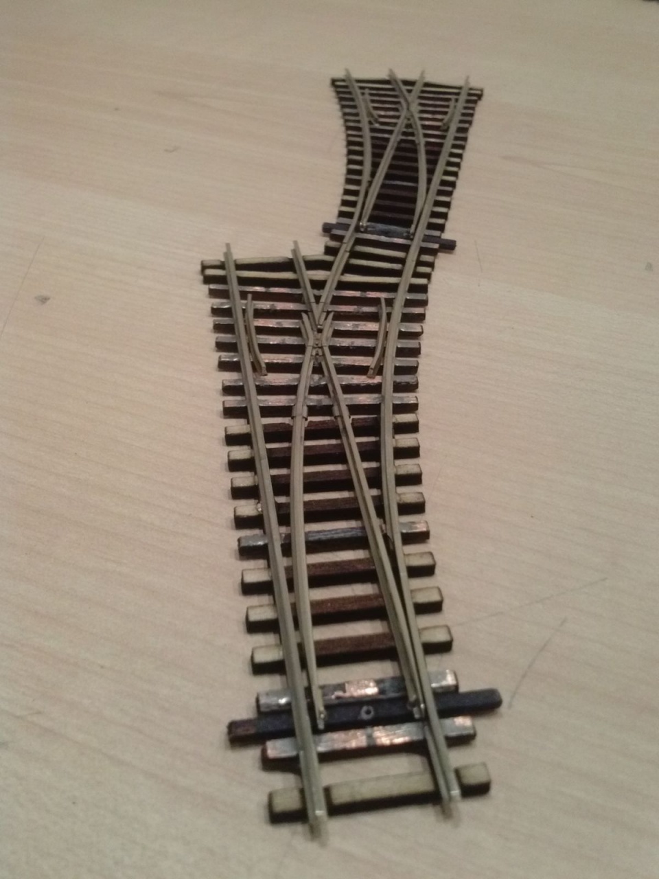

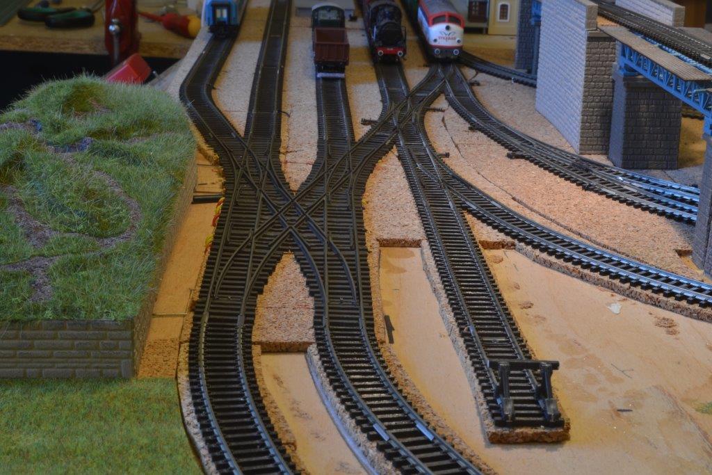

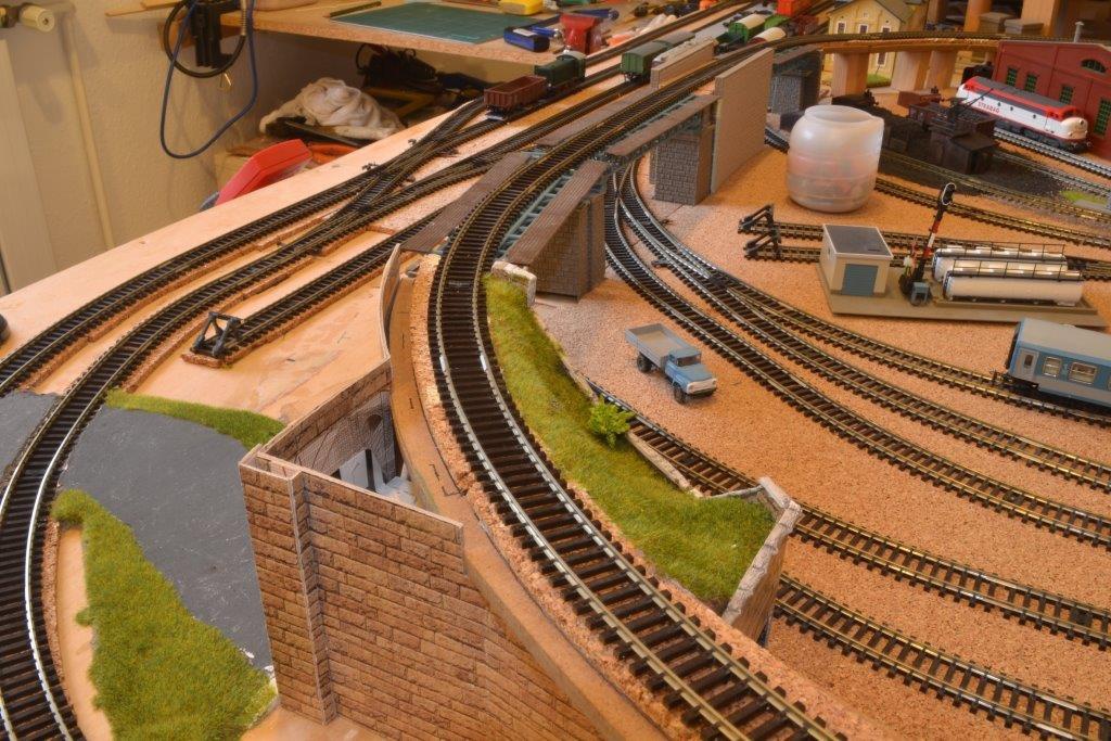

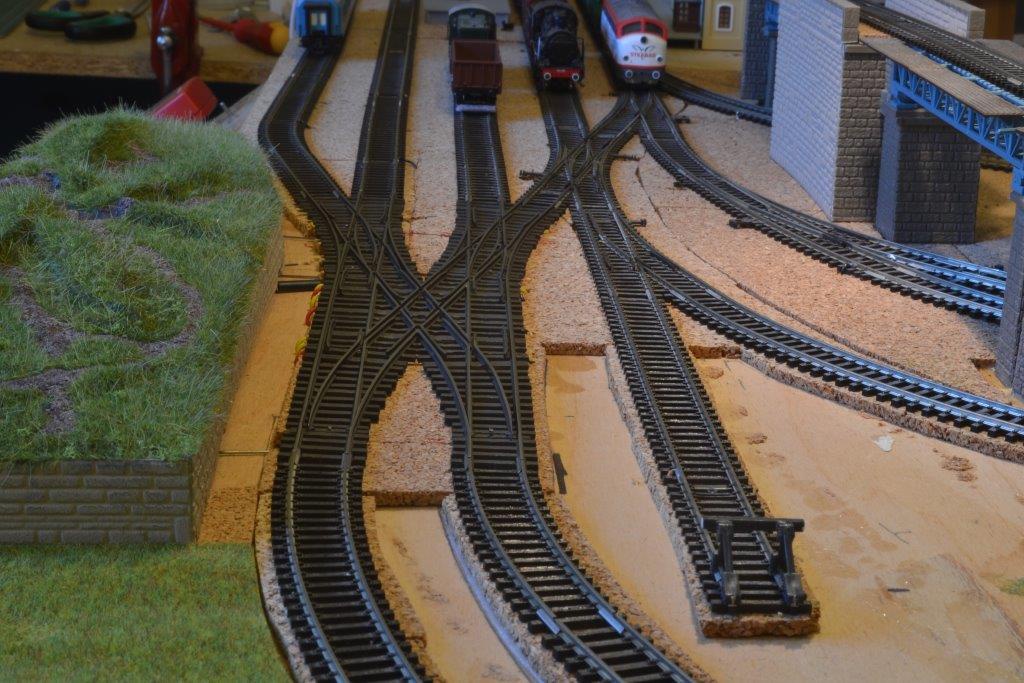

Beépült a kis TT hózentróger váltó!
Az első képen látszik az előző verzió. A hózentróger segítségével teljesen átjárható lett az állomás a kétvágányos fővonal felől.

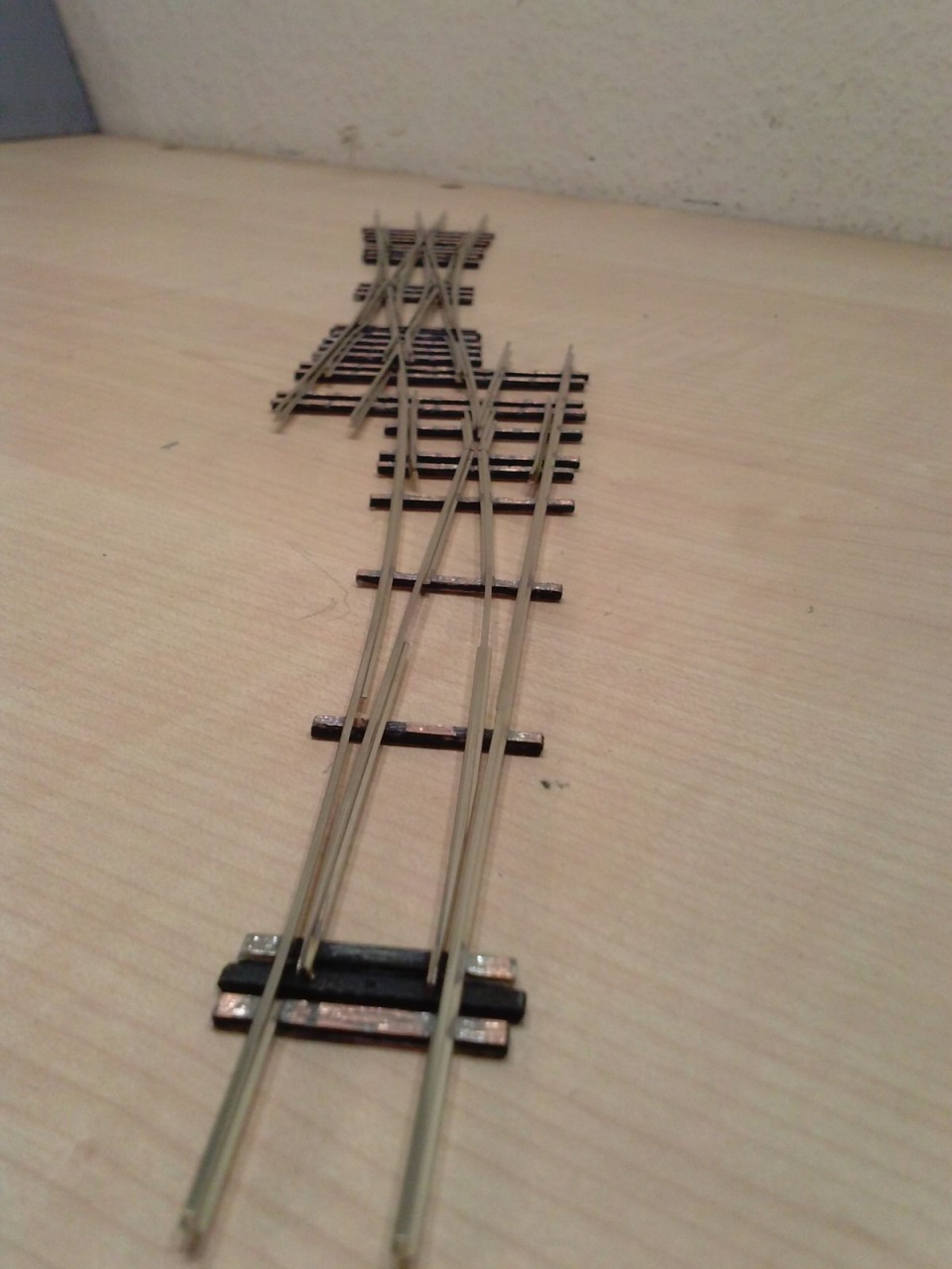

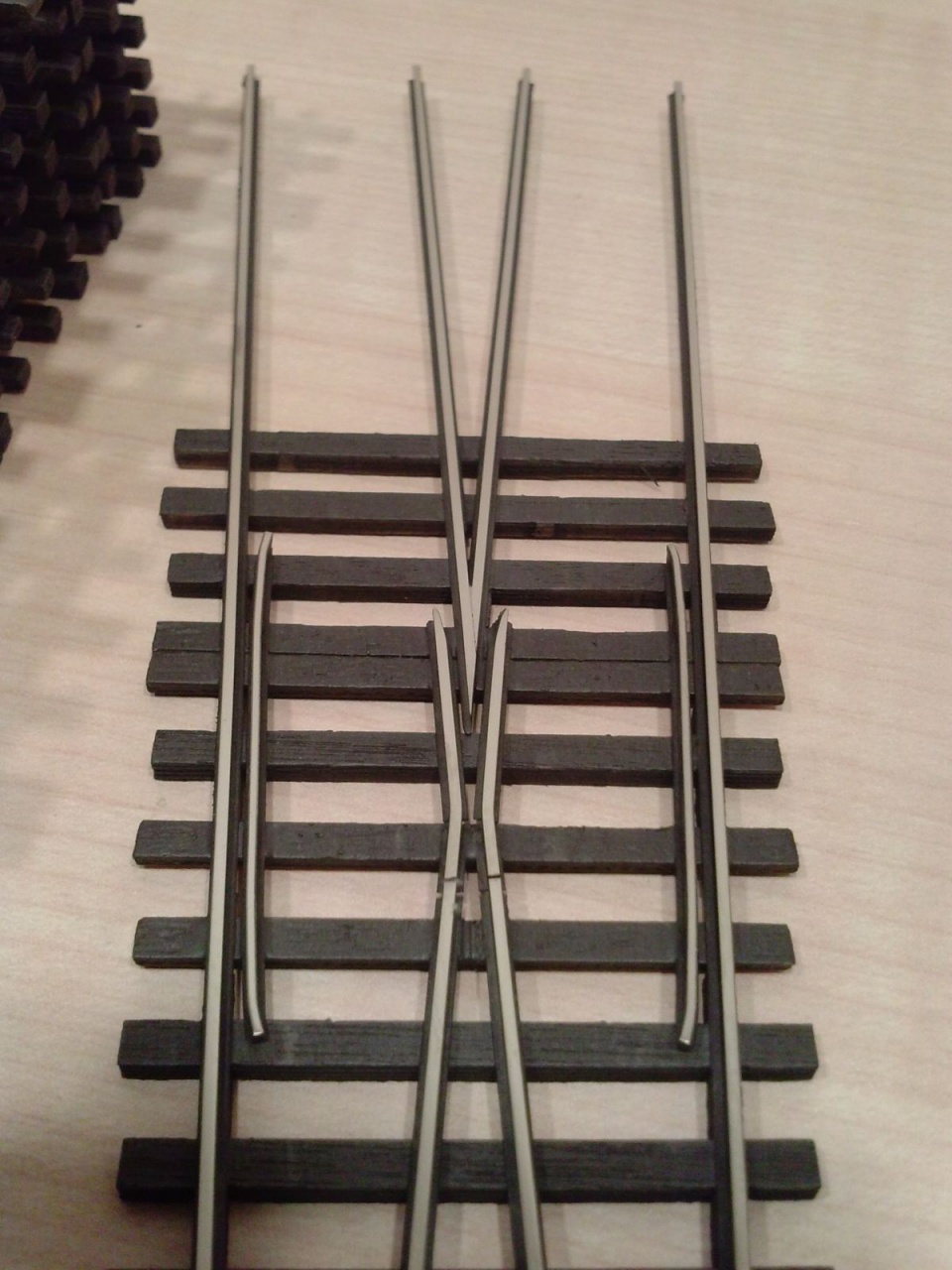

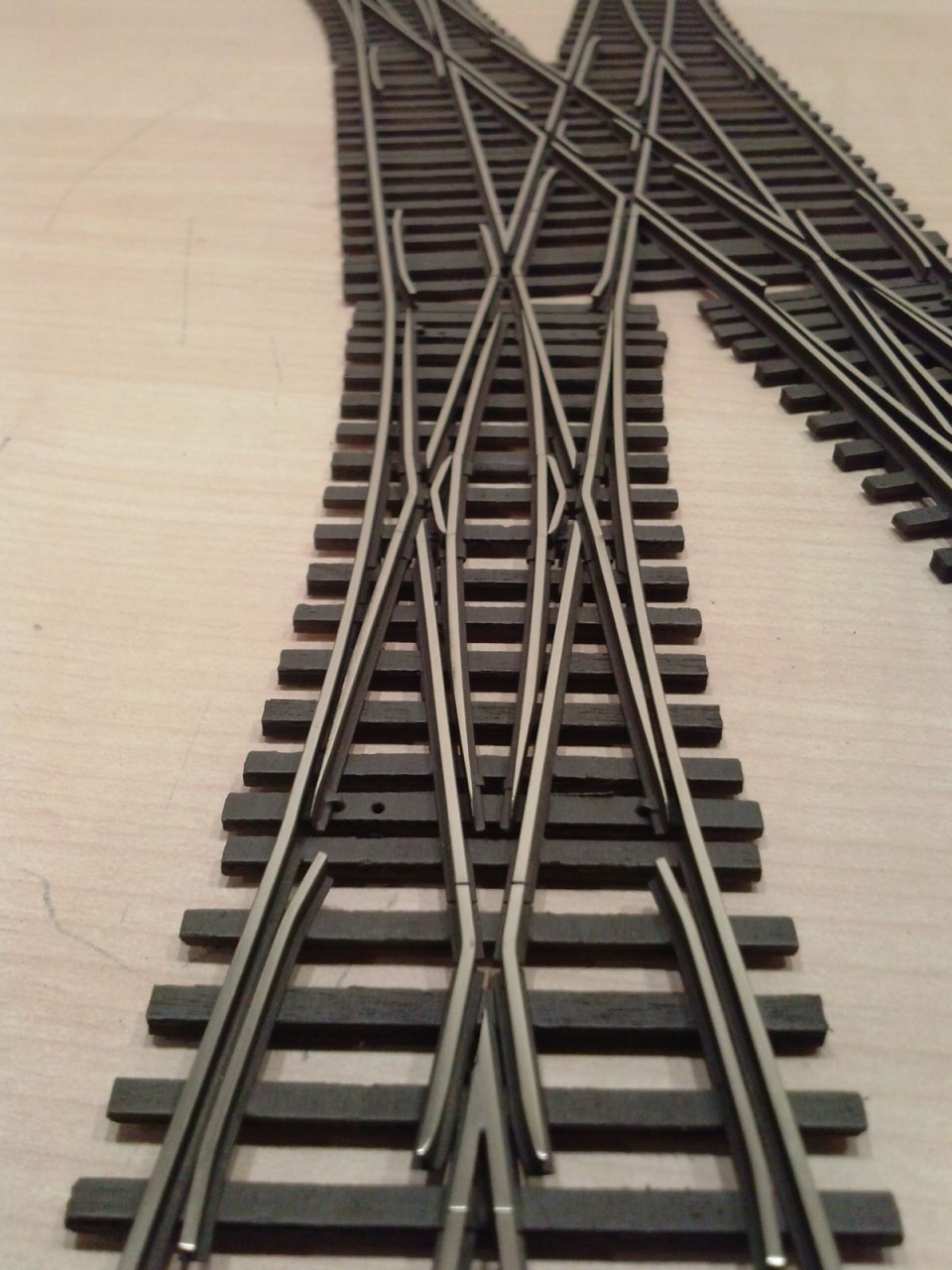

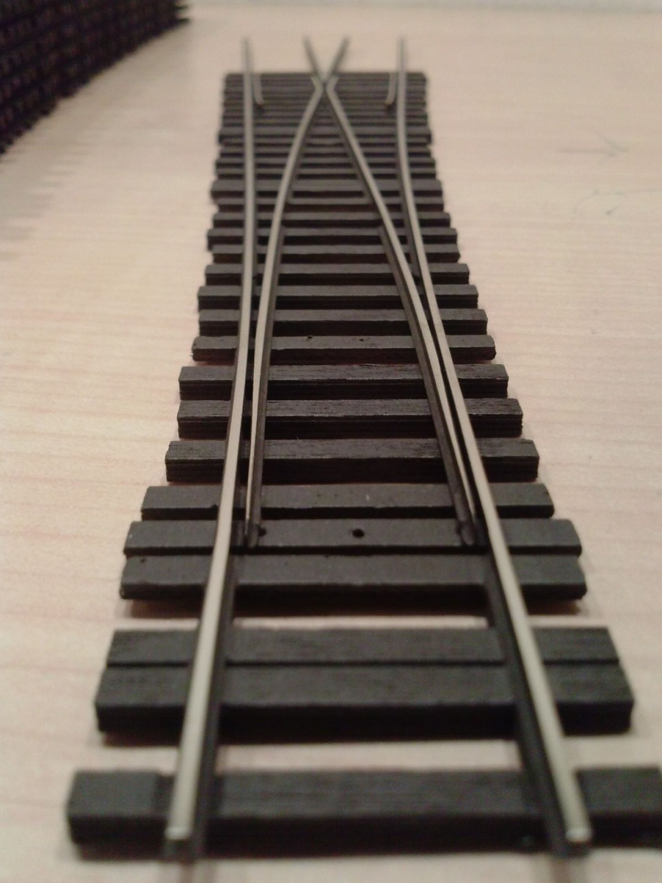

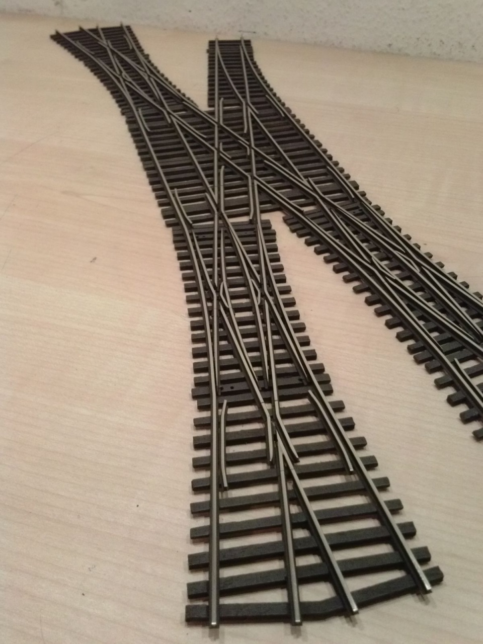

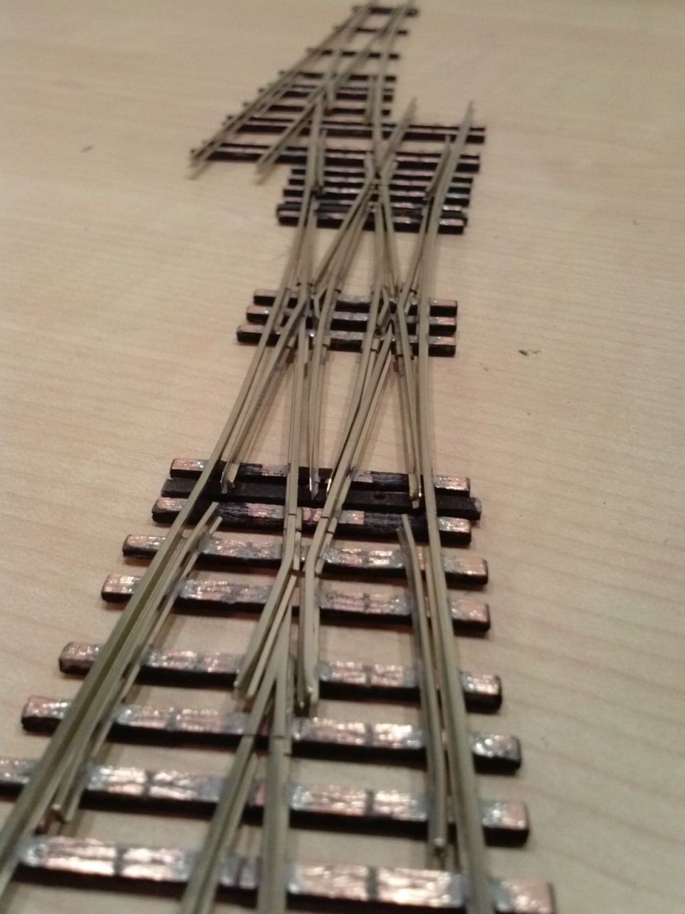

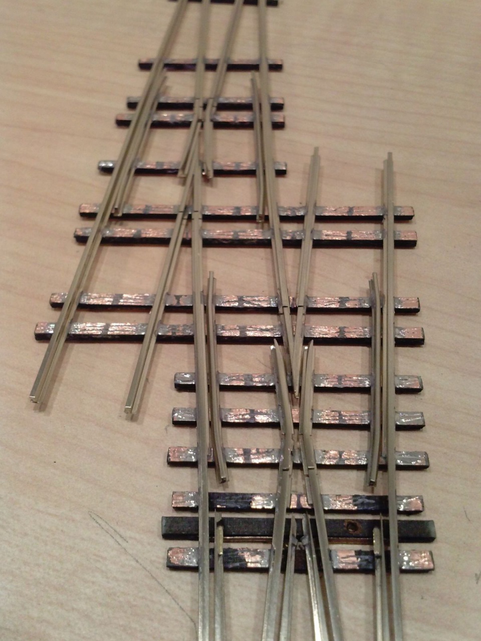

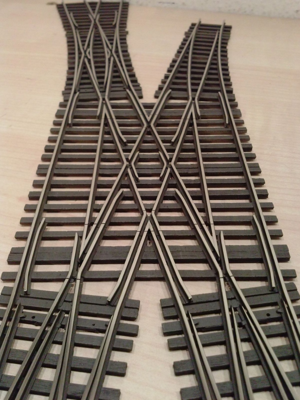

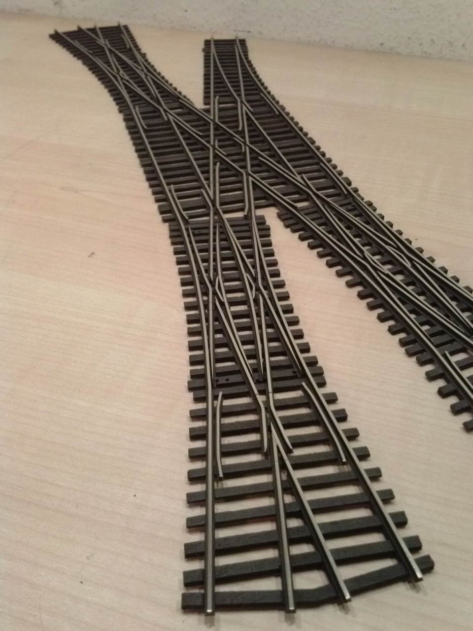

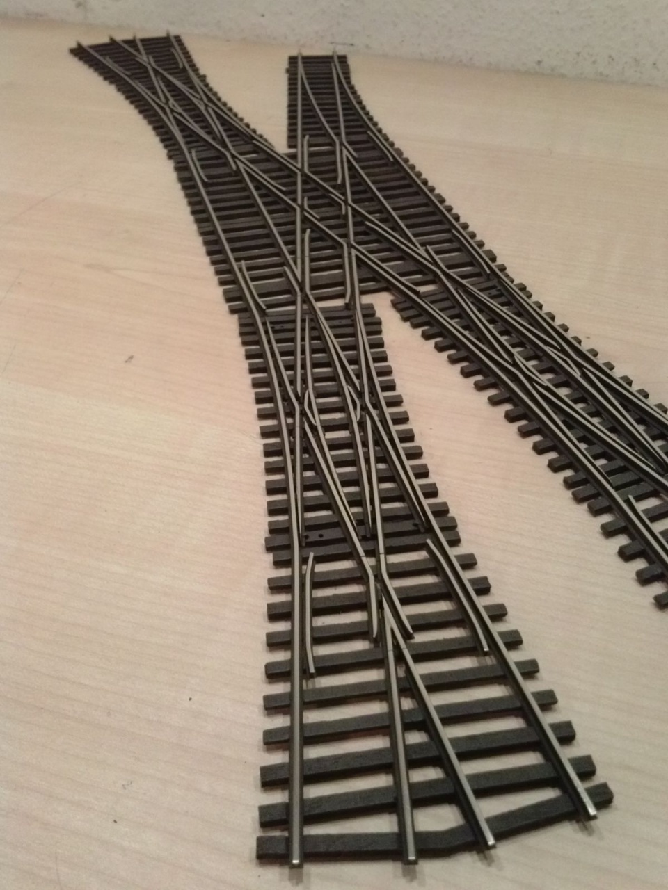

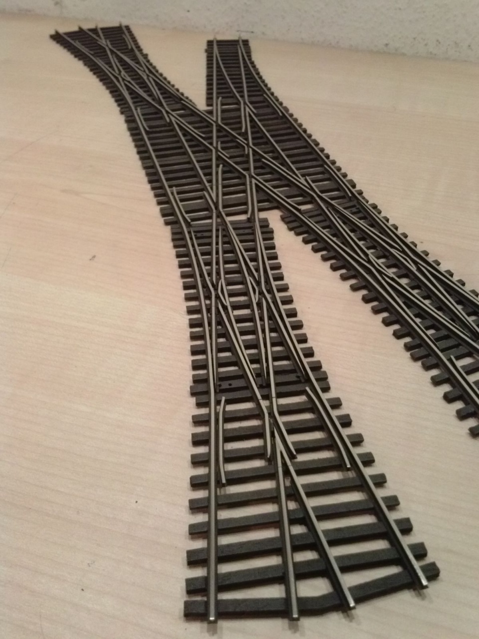

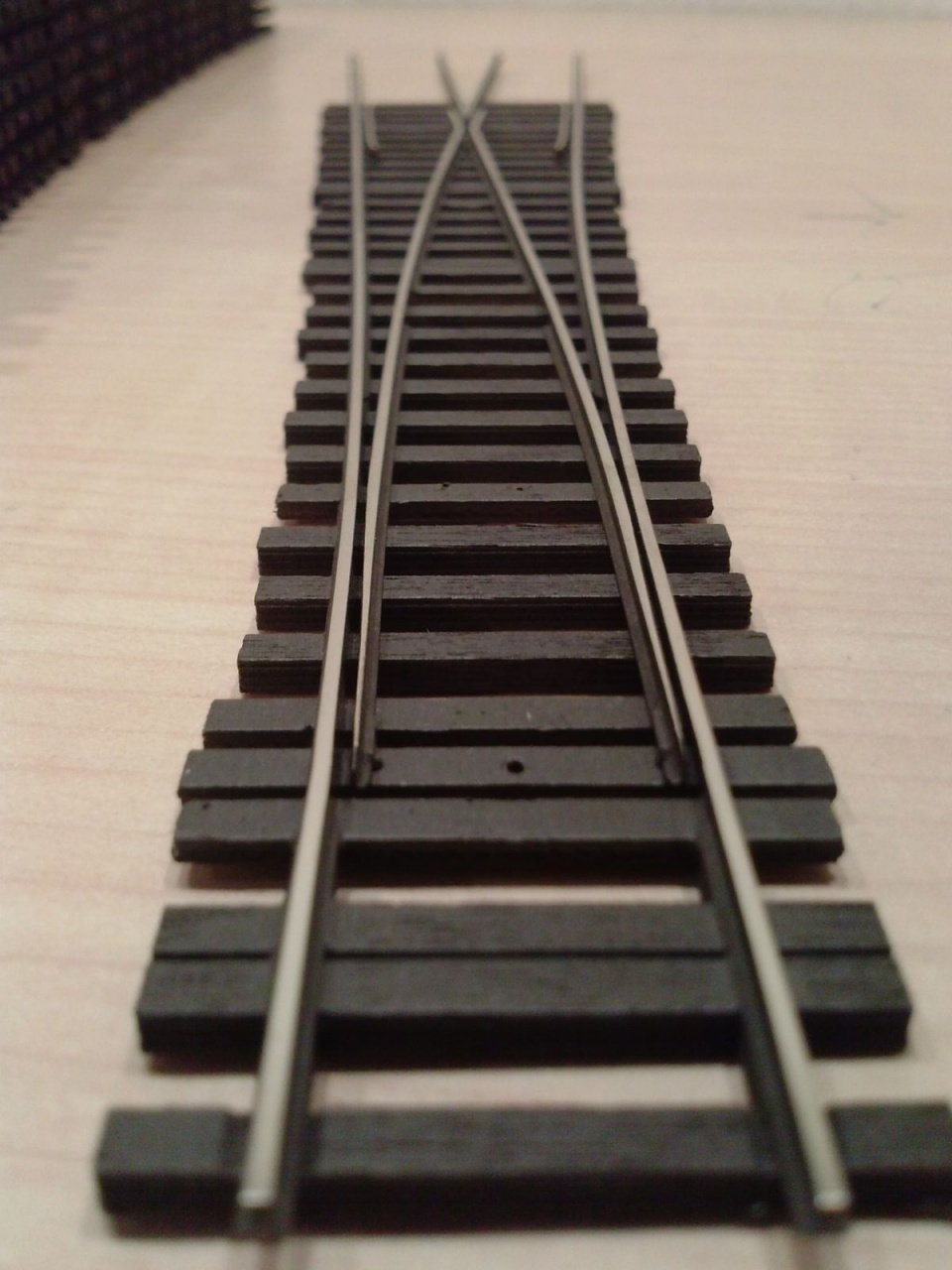

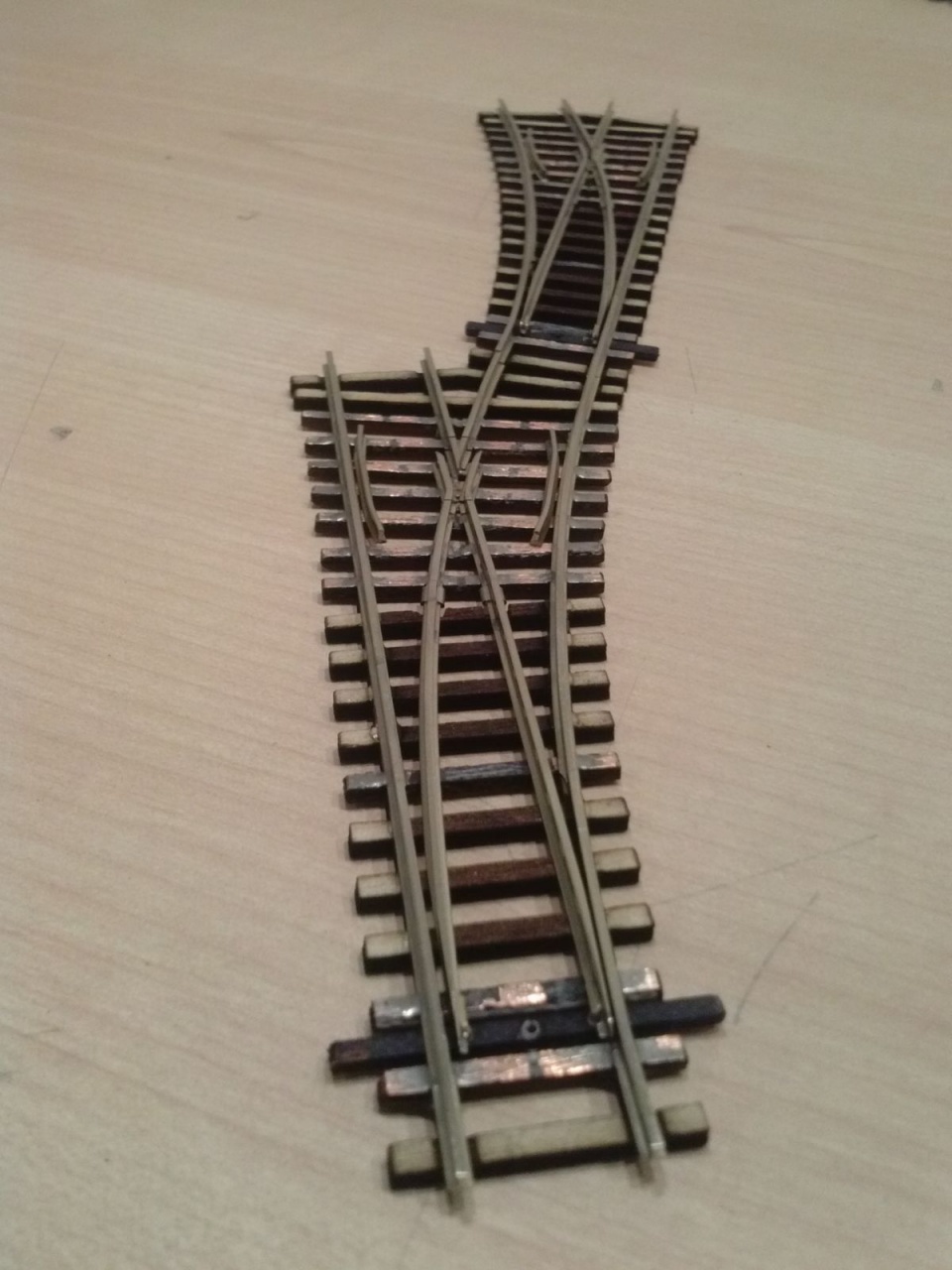

(#40717) Váltógyártó válasza Váltógyártó hozzászólására (#39174) Válasz • Dec 29, 2014

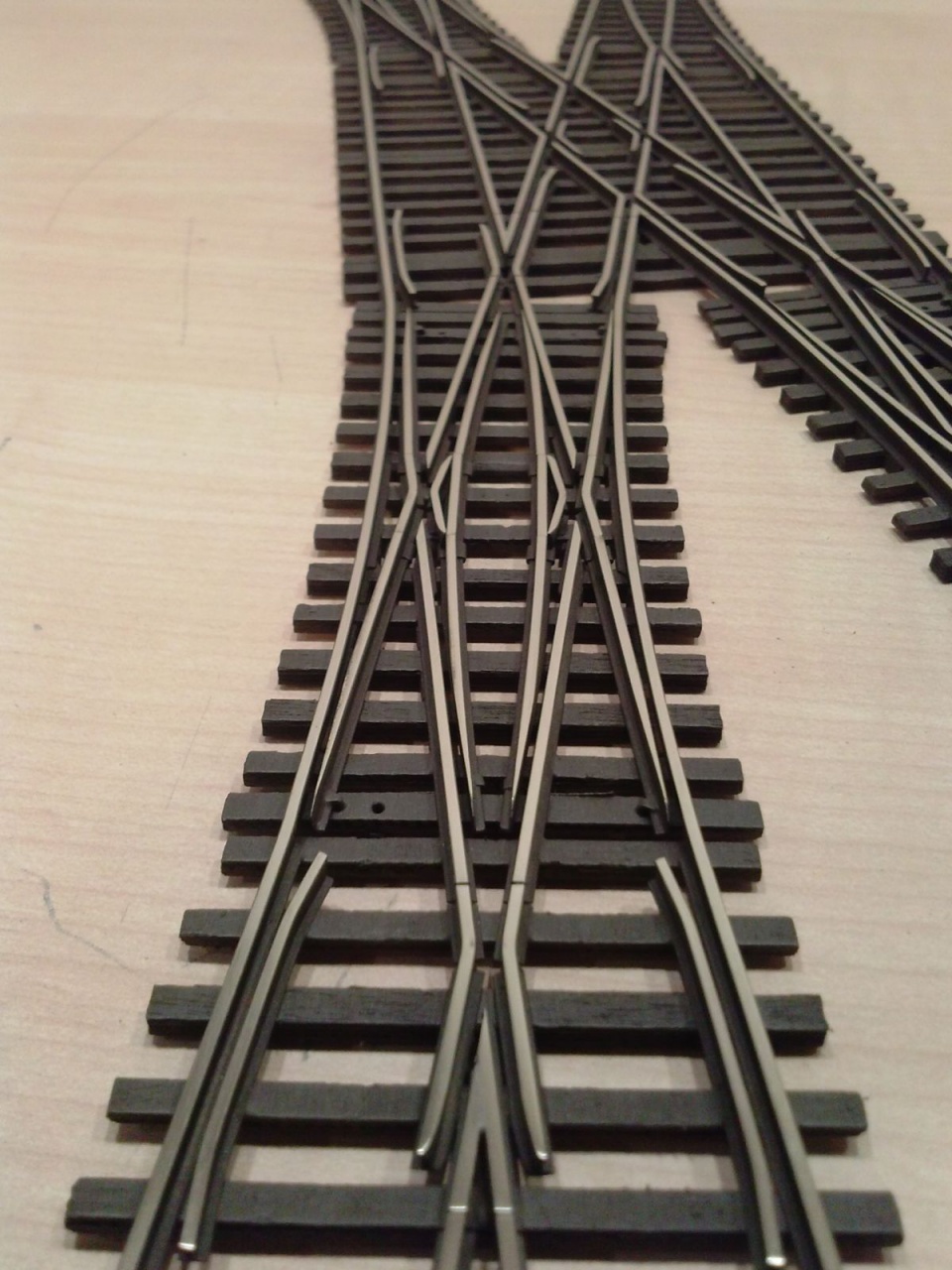

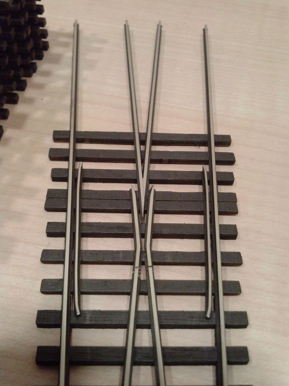

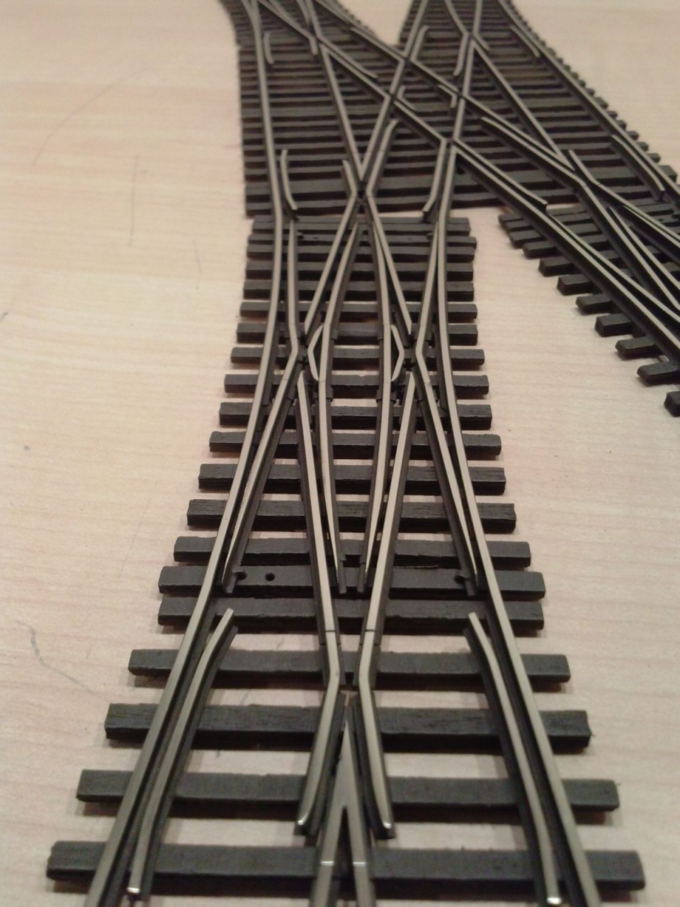

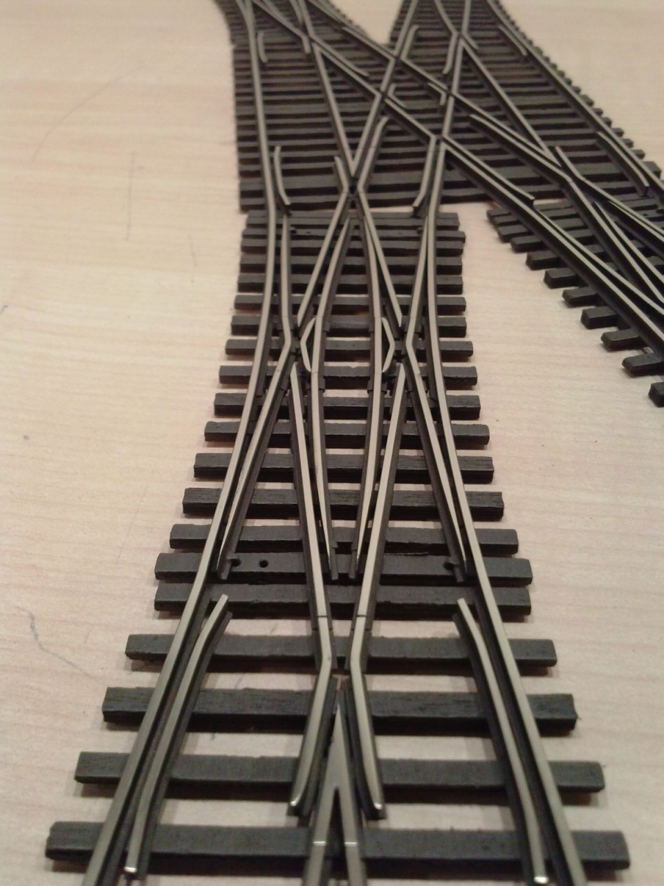

Elkészült a három angolos hózentróger váltó.
Több kép itt!

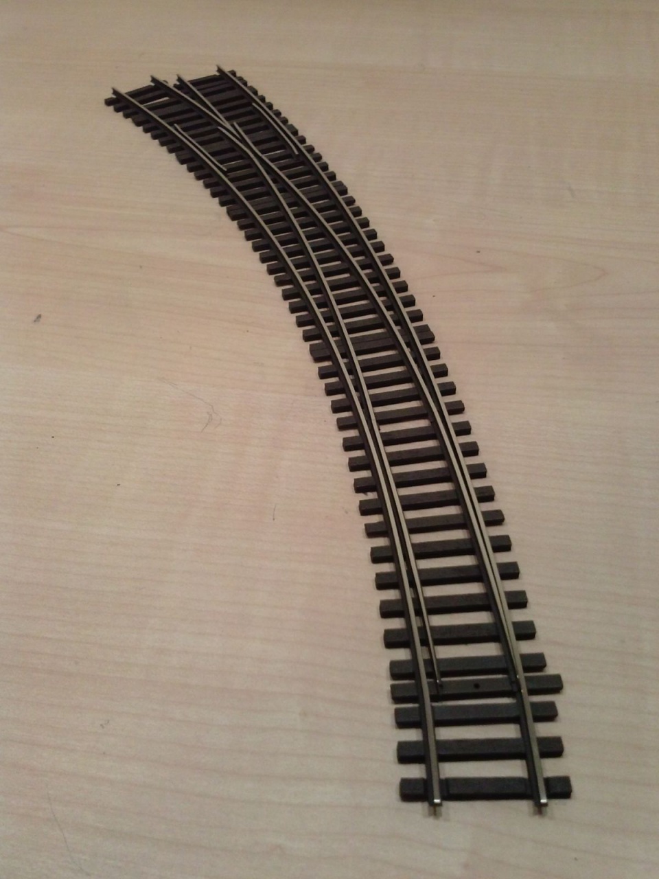

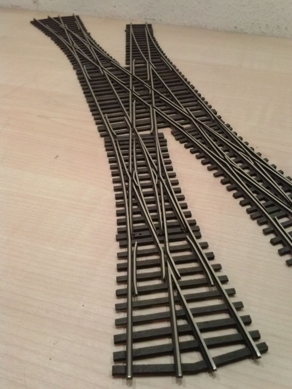

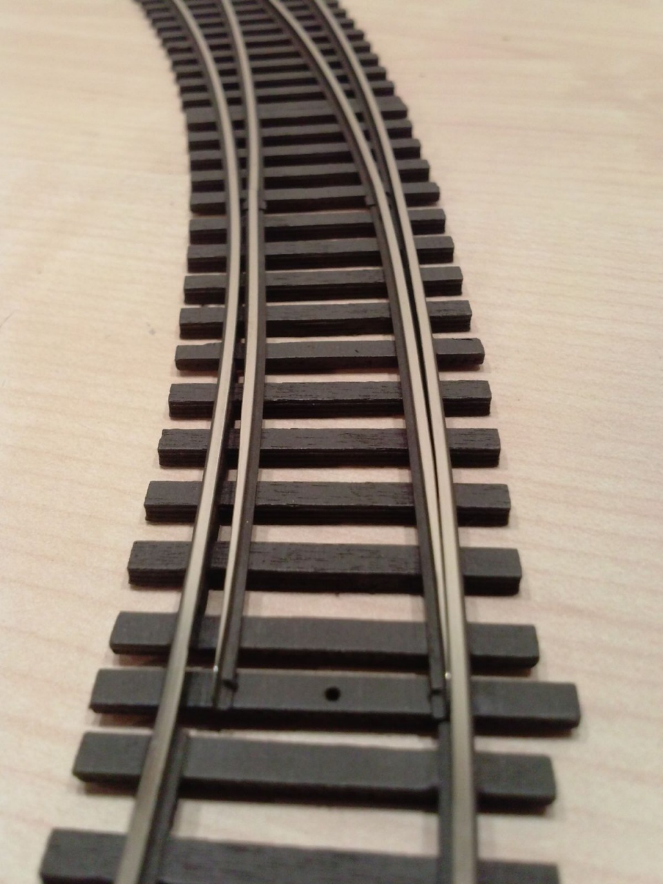

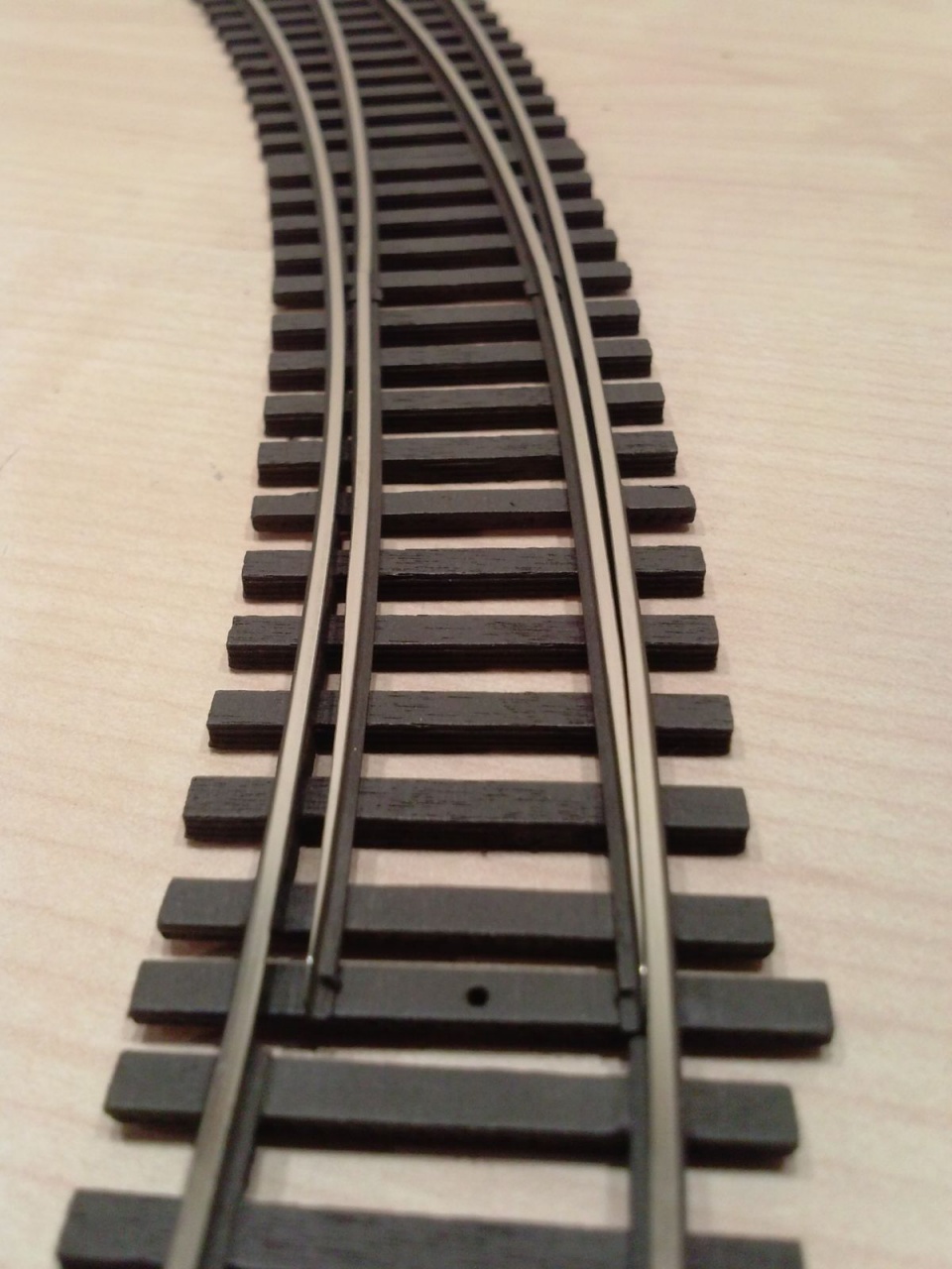

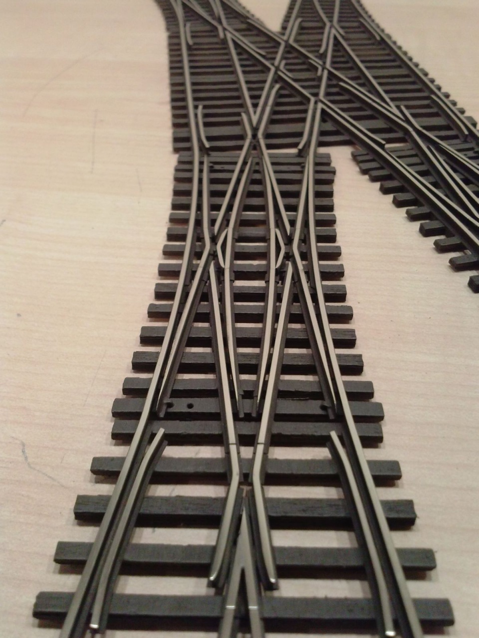

(#40718) Váltógyártó válasza Váltógyártó hozzászólására (#40717) Válasz • Dec 29, 2014

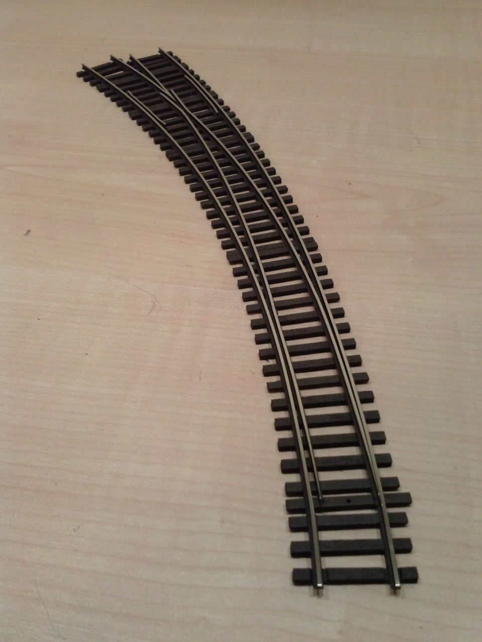

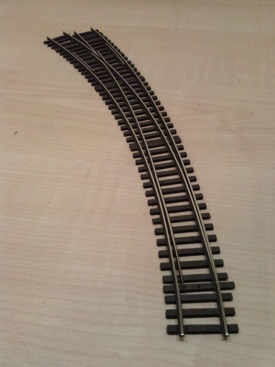

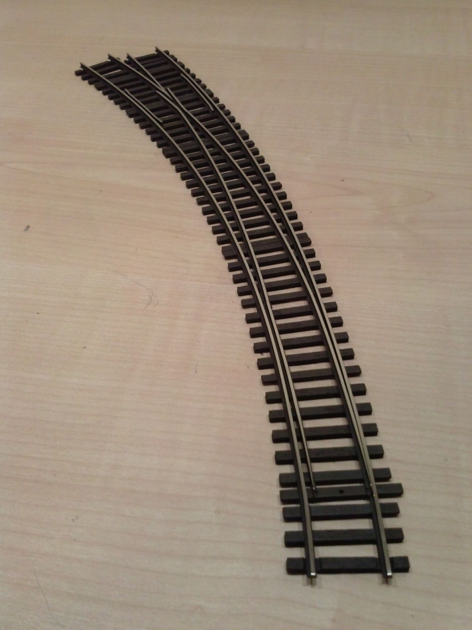

És a hozzá tartozó egyedi íves váltó.

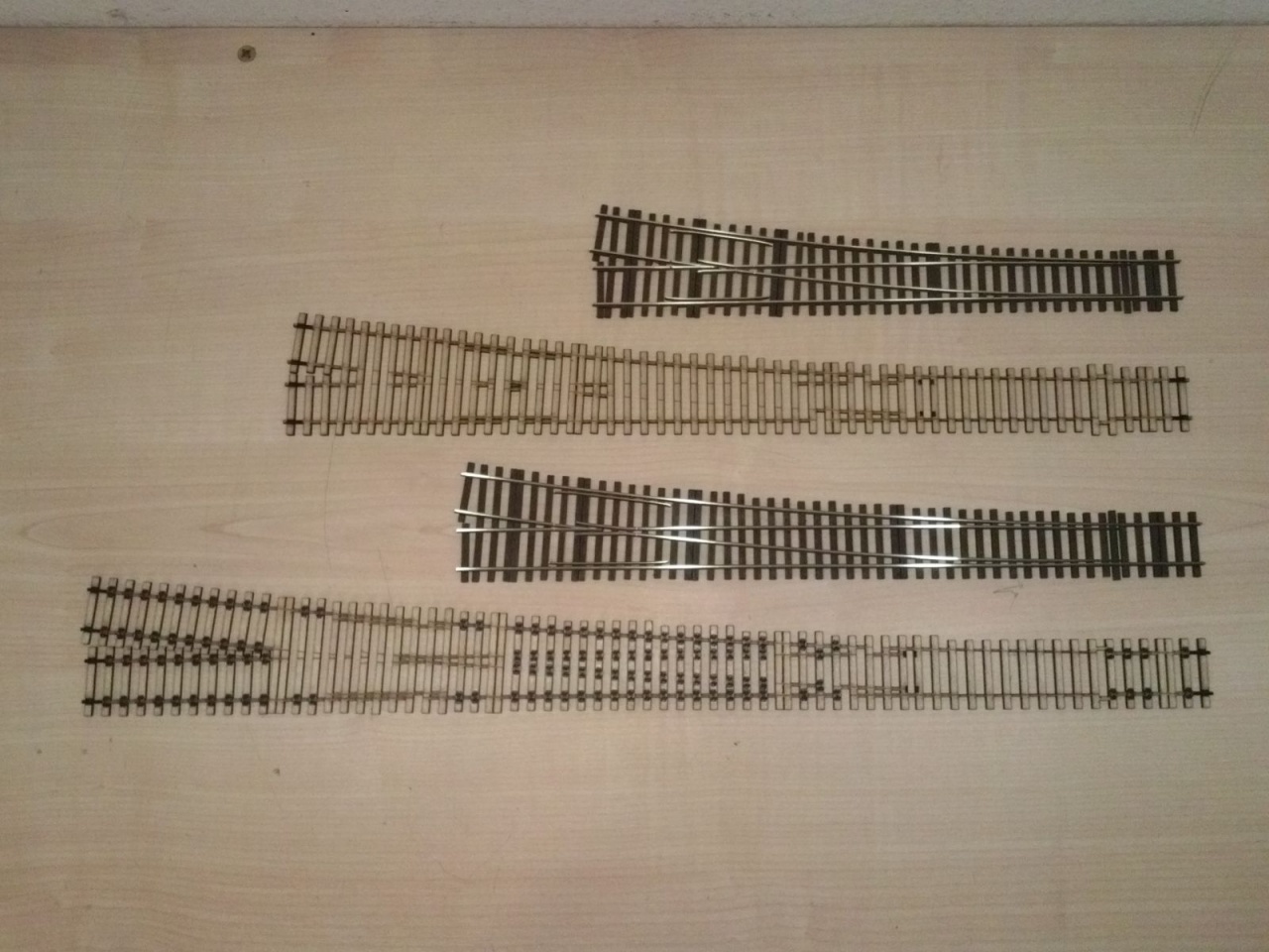

(#40719) Váltógyártó válasza Váltógyártó hozzászólására (#39955) Válasz • Dec 29, 2014
Keszthely modul(ok) elkészülte rajtam már nem fog múlni!
Több kép itt!

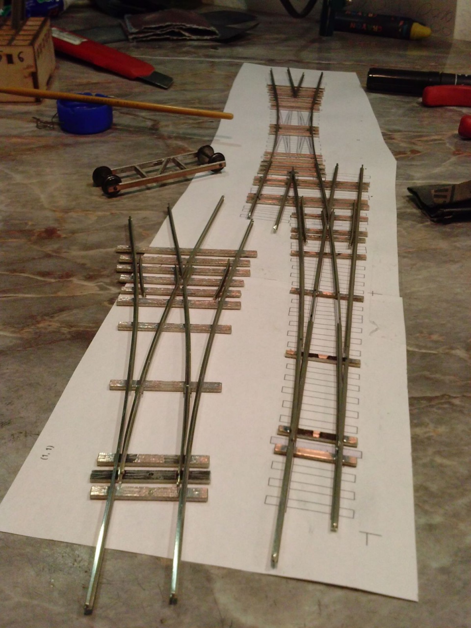

(#40720) Váltógyártó válasza Váltógyártó hozzászólására (#40719) Válasz • Dec 29, 2014

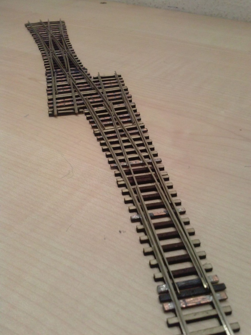

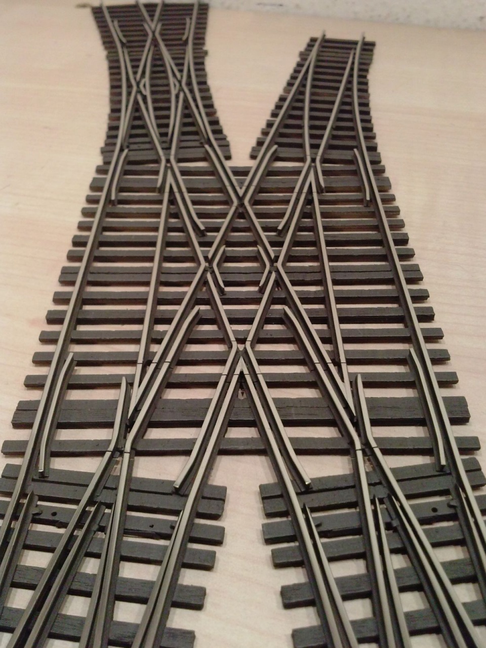

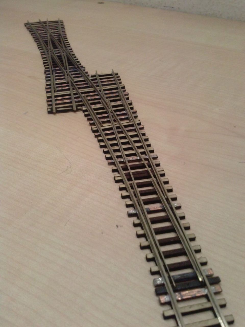

(#40721) Váltógyártó válasza Váltógyártó hozzászólására (#40629) Válasz • Dec 29, 2014

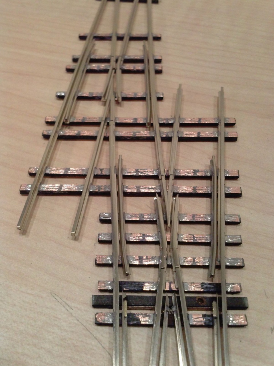

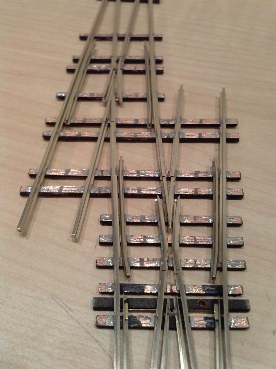

Befejeztem az egyedi TT vágánykapcsolat szerkezetét is.

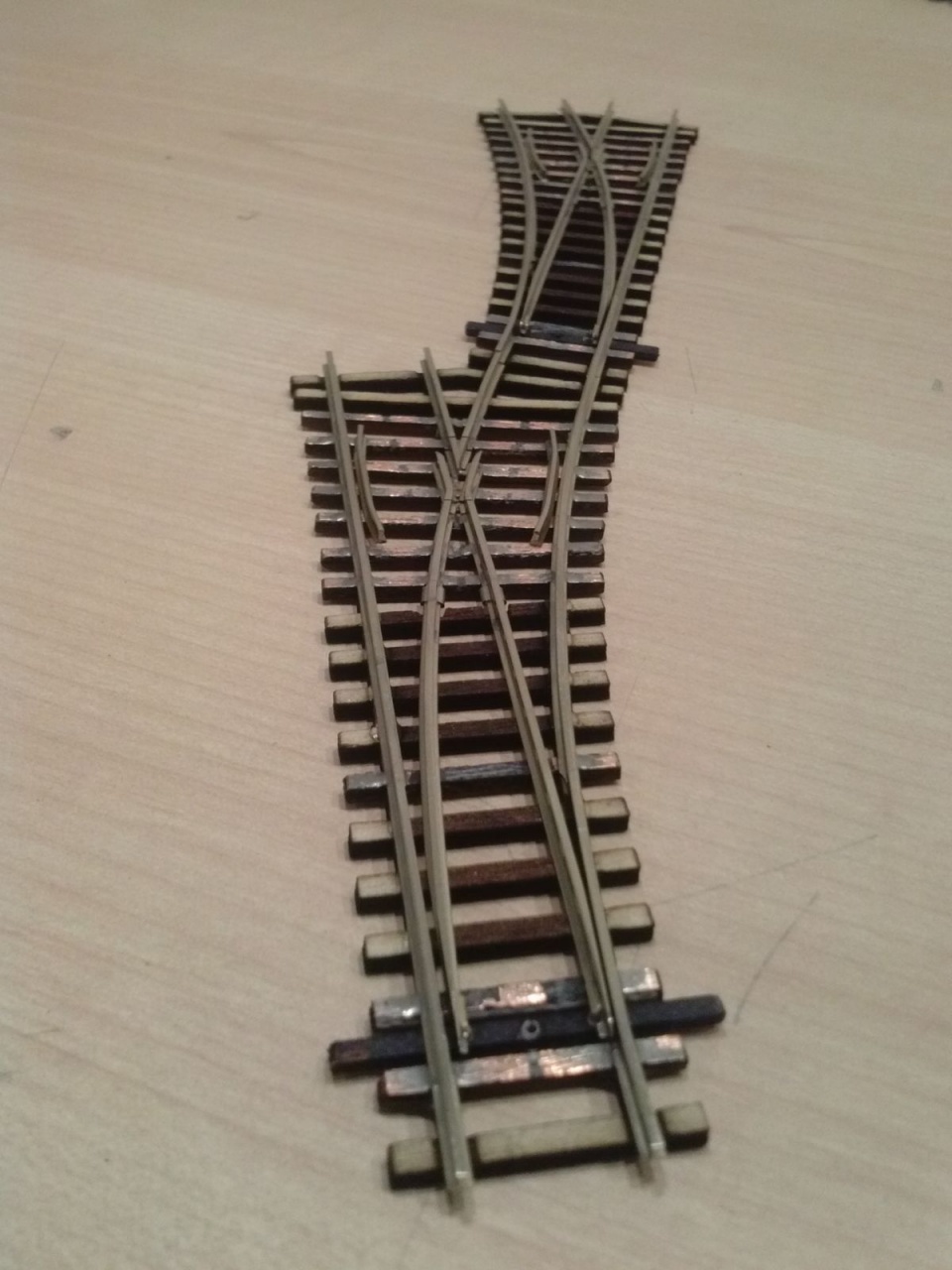

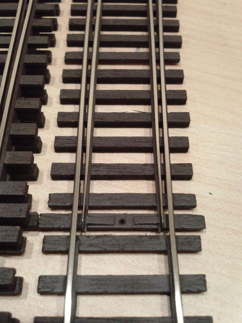

(#40722) Váltógyártó hozzászólása Válasz • Dec 29, 2014
És a végére egy kis összehasonlítás az eredeti méretről kicsinyített, és a 9 fokos geometria között.

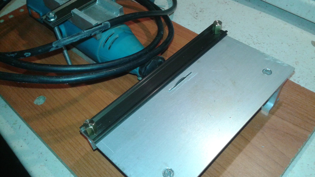

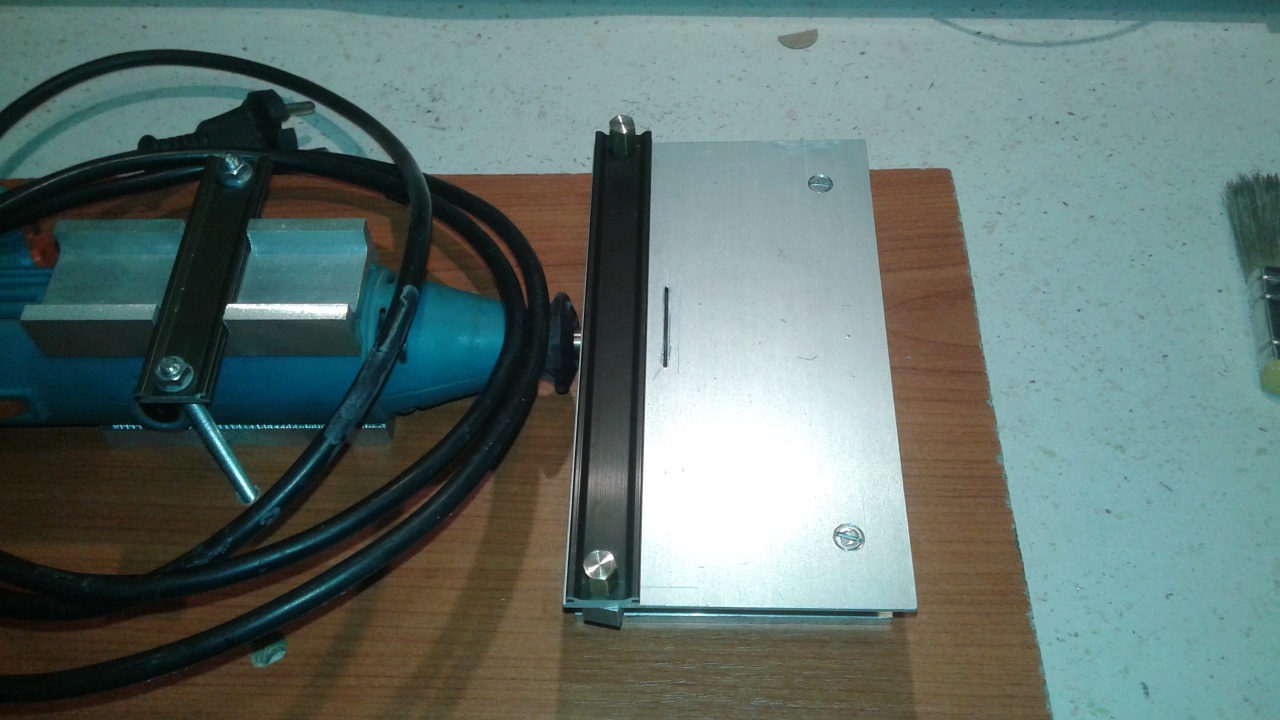

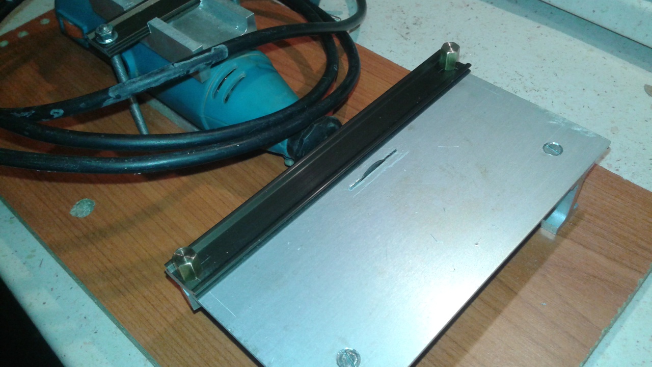

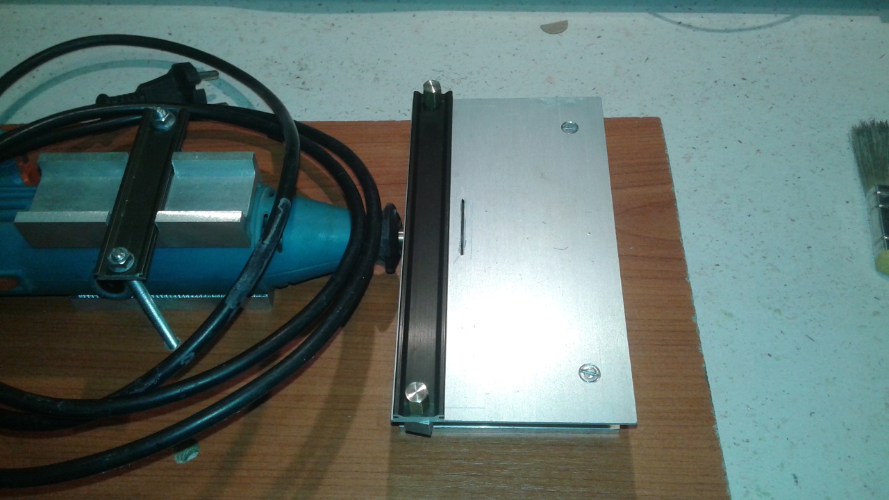

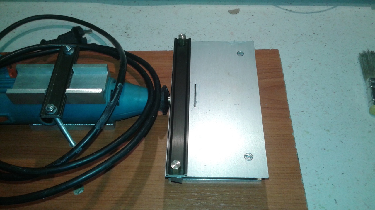

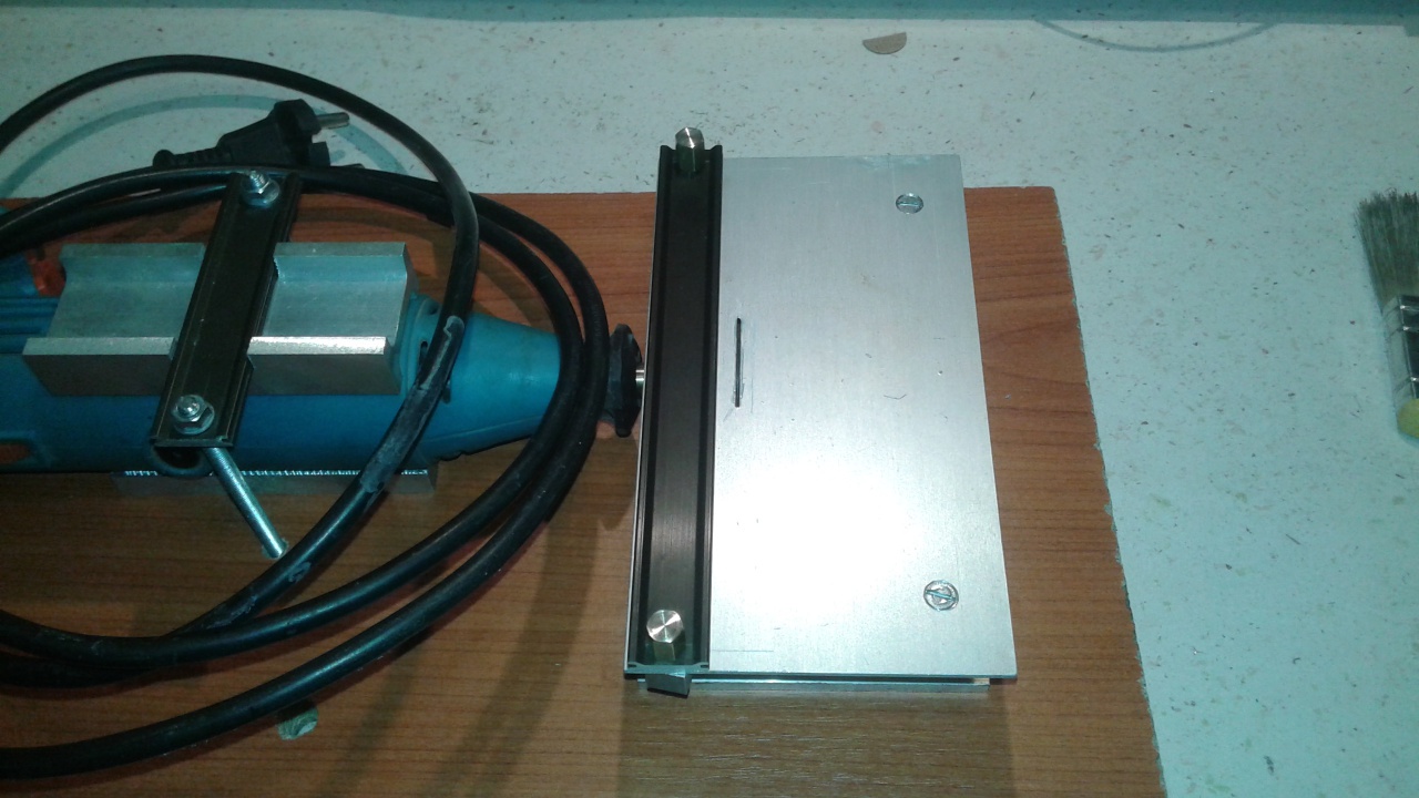

(#40844) HOTotya válasza Váltógyártó hozzászólására (#40722) Válasz • Dec 31, 2014
Laci!!! Gyere majd érte..... (karácsonyra akartam..... )
(#40847) Váltógyártó válasza HOTotya hozzászólására (#40844) Válasz • Dec 31, 2014
Nagyon zsír! Köszönöm szépen, de ezt már csak az új évben veszem át!
Olyan messze laksz, az az öt utca nagyon sok ebben a hidegben!

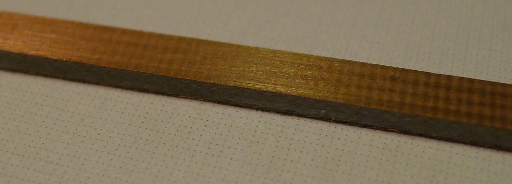

(#40851) DZolTTán válasza HOTotya hozzászólására (#40844) Válasz • Dec 31, 2014

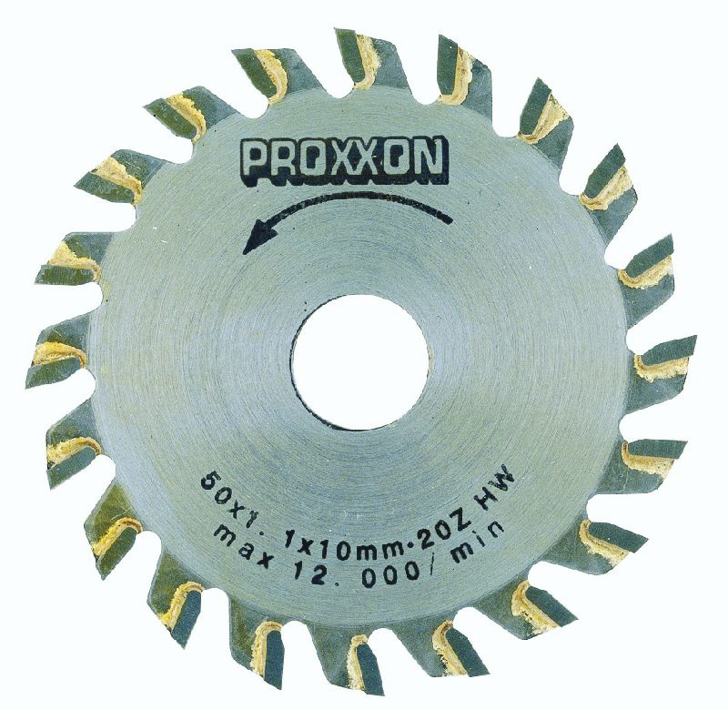

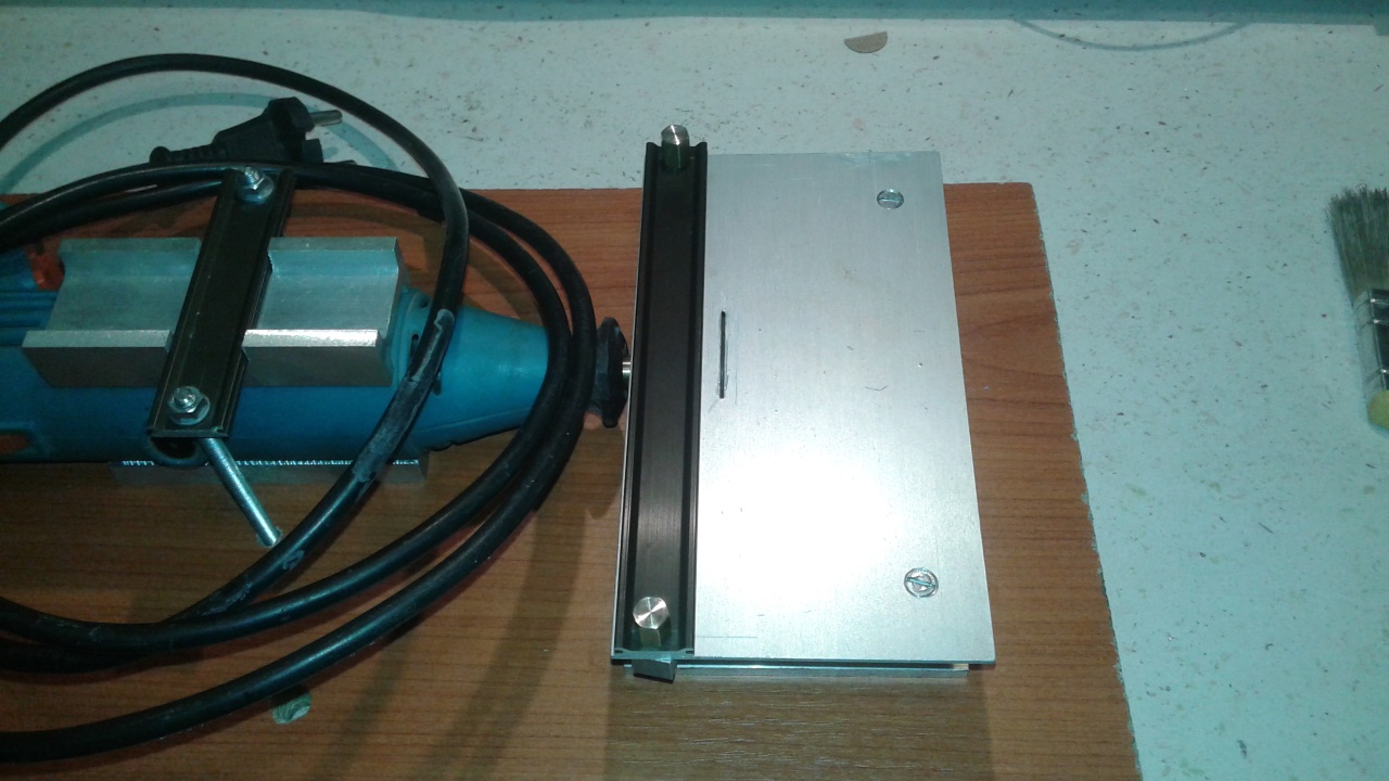

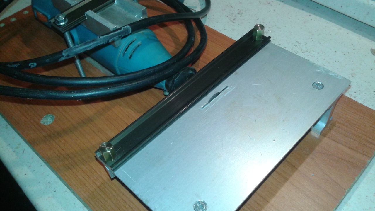

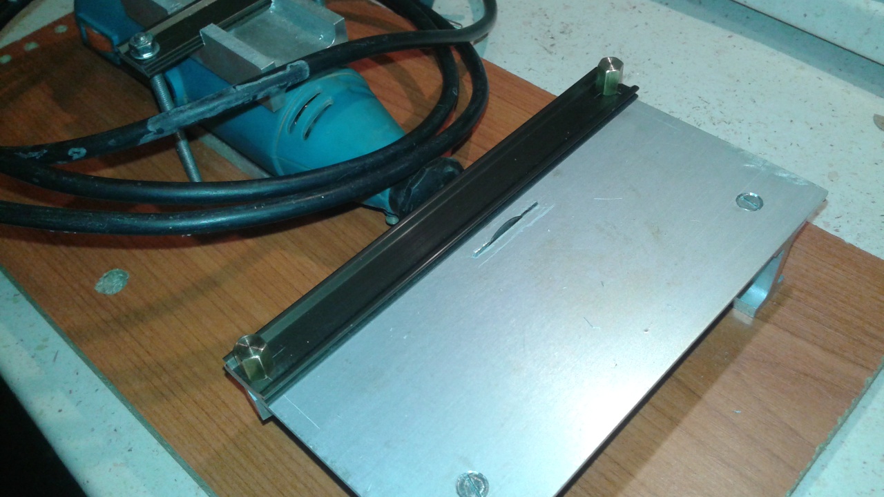

Azonkívül, hogy valamiféle kis körfűrész asztal, mire is fog szolgálni pontosan?
(#40853) Váltógyártó válasza DZolTTán hozzászólására (#40851) Válasz • Dec 31, 2014

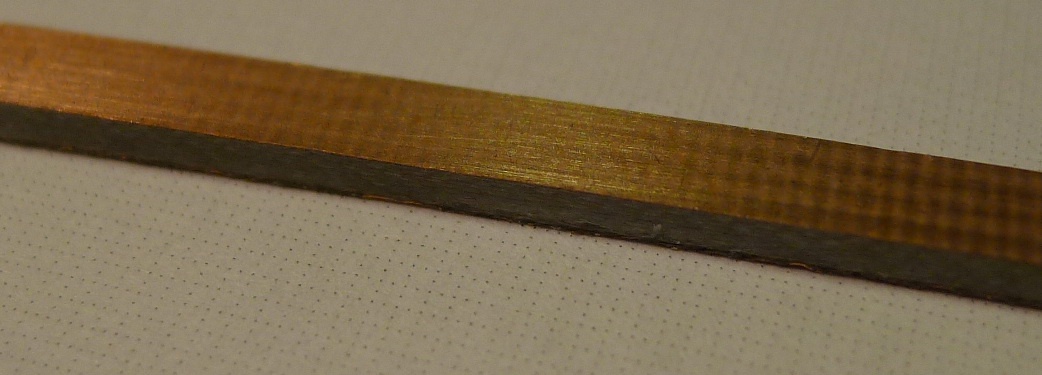

Nagyon vékony NYÁK csíkok vágására.
(#40854) DZolTTán válasza Váltógyártó hozzászólására (#40853) Válasz • Dec 31, 2014
Jaaa, azt én is körfűrésszel szelem

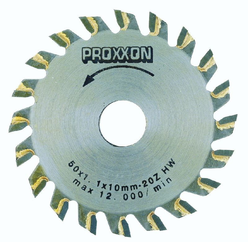

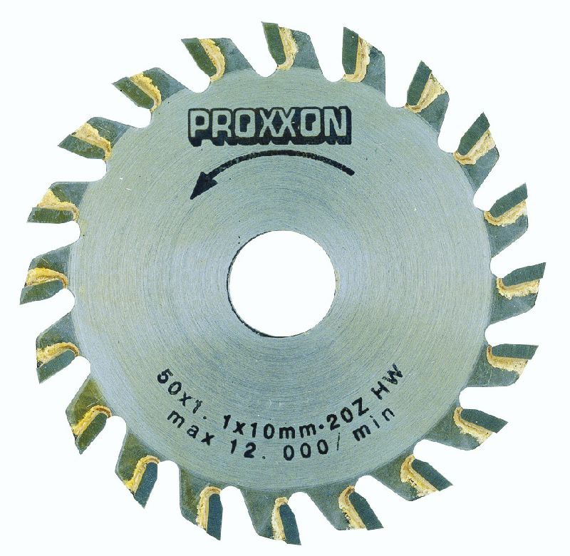

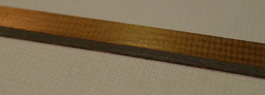

(#40855) etwg válasza Váltógyártó hozzászólására (#40853) Válasz • Dec 31, 2014
Majd irjátok meg mennyire zabálja a fürészlapot. Az enyém ( sokkal lassubb) de igy is kb. 1-2 méternyi NYÁK vágás után oda a fürészlap, s mehetek köszörülni. Jo volna valamilyen finom fogu vidiás fürészlap, de eddig nem találtam, csak nagyon durva fogut.
(#40856) DZolTTán válasza etwg hozzászólására (#40855) Válasz • Dec 31, 2014
Én ilyennel vágtam fel már jó pár métert, nem volt vele baj:
Proxxon
(#40858) HOTotya válasza etwg hozzászólására (#40855) Válasz • Dec 31, 2014
Ez egy kis gyémánt korong amit használ a Laci!! Én csak egy kis vágó asztalt bütyköltem hozzá.......
(#40860) etwg válasza DZolTTán hozzászólására (#40856) Válasz • Dec 31, 2014
Nekem is van ilyen, de ezzel nem vágok NYAK-ot, tul durva a fogazata (20 fog). Megprobálok szerezni gyémántlapot. ( kicsi van , de ilyen nagy átméröjü még nincs).

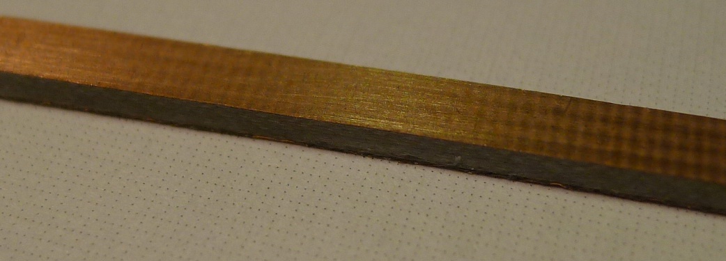

(#40865) DZolTTán válasza etwg hozzászólására (#40860) Válasz • Dec 31, 2014
Így vágja a NYÁK-ot:
Nem mondom, hogy szebben nem lehetne, de váltókészítésre nekem megfelelt.
(#40868) etwg válasza DZolTTán hozzászólására (#40865) Válasz • Dec 31, 2014
Ez GFK-s ( üvegszálas) NYÁK?
(#40869) DZolTTán válasza etwg hozzászólására (#40868) Válasz • Dec 31, 2014
Igen, 1.5mm-es , kétoldalas, Glasfaser.
(#40871) etwg válasza DZolTTán hozzászólására (#40869) Válasz • Dec 31, 2014
Szép, én nem mertem erre használni, mert féltem. hogy akkor a fát nem fogja szépen vágni. NYÁKot meg ritkábban kell vágni, meg nemrégen kaptam egy uj fajtát, amiben állitolag nincs üvegszál, de nem papir.azt nagyon szépen lehet vágni meg marni is.
(#40873) DZolTTán válasza etwg hozzászólására (#40871) Válasz • Dec 31, 2014
A fára én is az "ünneplős" tárcsát használom
És az az új fajta, üvegszál nélküli, elég erős? Van valami típusa, ami alapján itthon rá lehetne lelni (ha van)?
(#40874) etwg válasza DZolTTán hozzászólására (#40873) Válasz • Dec 31, 2014
Még nem tudom mi a tipusa, egy barátom hozott 2 táblát.
Valamikor nagyon régen az amerikaiak használtak ilyent ( mindenféle szines volt - többnyire kék), mert könnyebb, mint az üvegszálas ( ürtechnikában minden gramm számitott). Masszivnak igen massziv - néha elöfordult, hogy levált róla a folia - de nem volt tul gyakori. Egy kicsit más a szaga is ha furom, faragom.
(#40889) HOTotya válasza DZolTTán hozzászólására (#40856) Válasz • Jan 1, 2015
Ennél jobbat tudok mutatni neked amivel jól tudod vágni a nyákot!!!Bővebben: Linkhttp://www.proxxon.cooptim.com/hegesztestechnika/index.php?page=termek&MNR=28.012
(#40893) etwg válasza HOTotya hozzászólására (#40889) Válasz • Jan 1, 2015
Ezzel nekem az a gondom, hogy van egy nagy gyémánt lapom kerámia vágásra ott azt irják, hogy hüteni kell ( a gépen van egy vizes tál).
A proxxon nem ir semmi, viszont valamelyik modellvásáron vettem kis gyémánt tárcsákat a Dremelhez meg hasonlo gépekhez, azoknak meg az éléröl tünt el a gyémánt réteg ( az oldalakon megvan). Ezért eddig nem vettem meg ezt a tárcsát.
(#40894) HOTotya válasza etwg hozzászólására (#40893) Válasz • Jan 1, 2015
Ez így is van !!! Kerámiánál valóban kell a hűtés,de a nyák vágáshoz egy elszívó kell,hogy a port elszívja valamivel az illető,mert az nem épp egészséges..... Egy biztos,hogy a drágább dolgokat kell venni,mert sok a gagyi occo vacak....bár jártam már márkás cuccal is pórul....

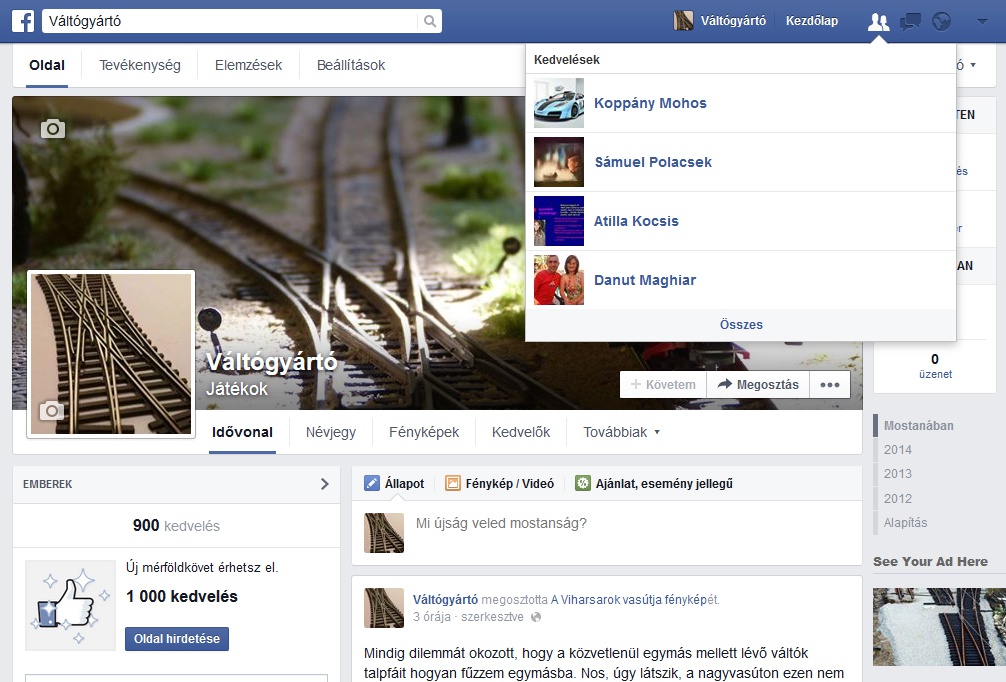

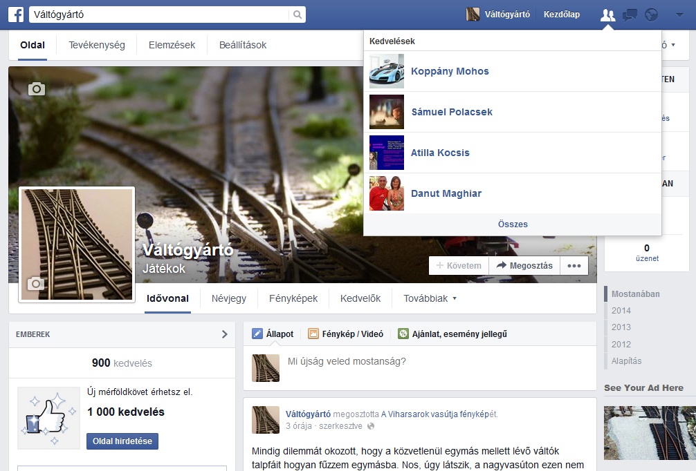

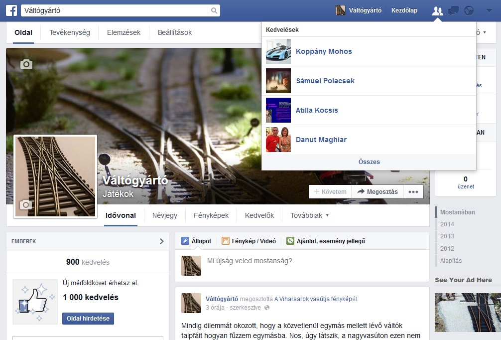

(#41254) Váltógyártó hozzászólása Válasz • Jan 11, 2015
900!
(#41278) HOTotya válasza Váltógyártó hozzászólására (#41254) Válasz • Jan 12, 2015
Lesz az még több is.....

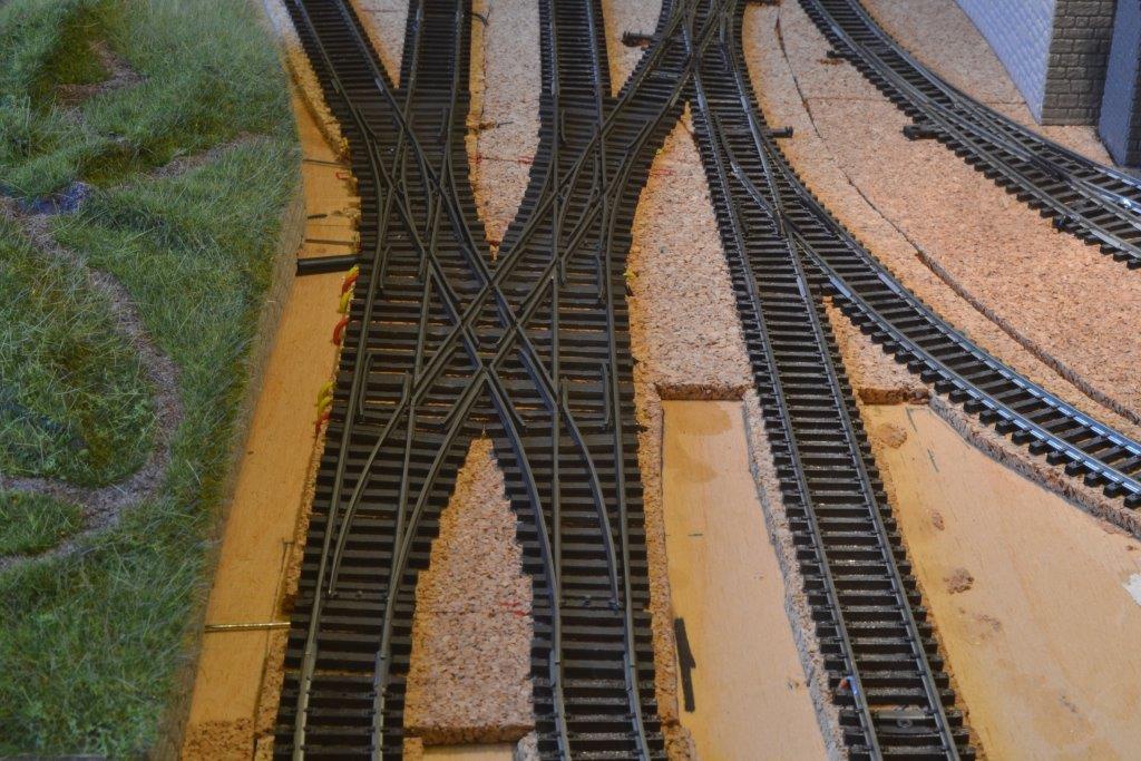

(#41280) Csukló hozzászólása Válasz • Jan 12, 2015

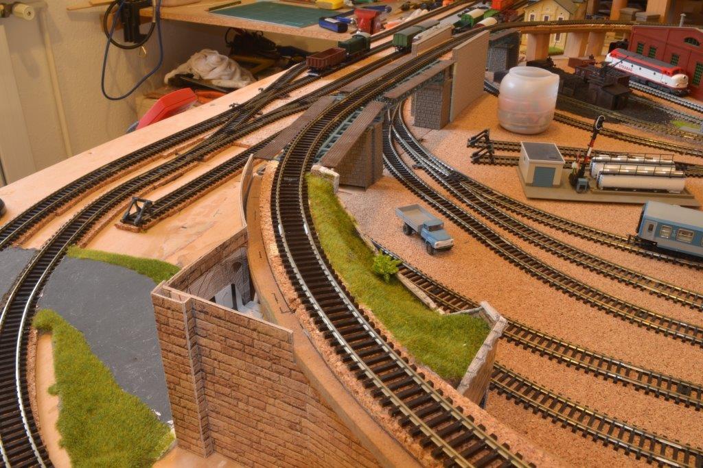

Szombati alkotásunk Bővebben: Link
(#41291) HOTotya válasza Csukló hozzászólására (#41280) Válasz • Jan 12, 2015
Talán az új egy picit szebb,mint volt a régi.... a többi mikor lesz cserélve? vagy ez volt az utolsó?
(#41294) Csukló válasza HOTotya hozzászólására (#41291) Válasz • Jan 12, 2015
Valóban 1000* szebb hála érte H. Lacinak (Váltógyártó)!
Ezt a váltót is csak annak hibája miatt cseréltem (szét mentek a geok) ha nem muszáj az összeset nem cserélném ki mert van ahol nem ilyen egyszerű!
A tervekben amúgy még 1-2 váltó csere szerepel az asztalon de a többi épülő modulon már csak ilyet vagy pontosabban a villamosos Váltógyártós váltót használom majd!

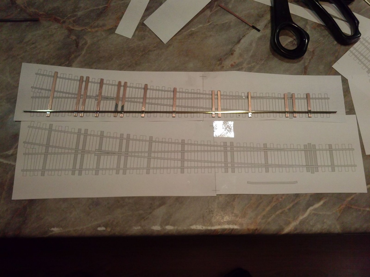

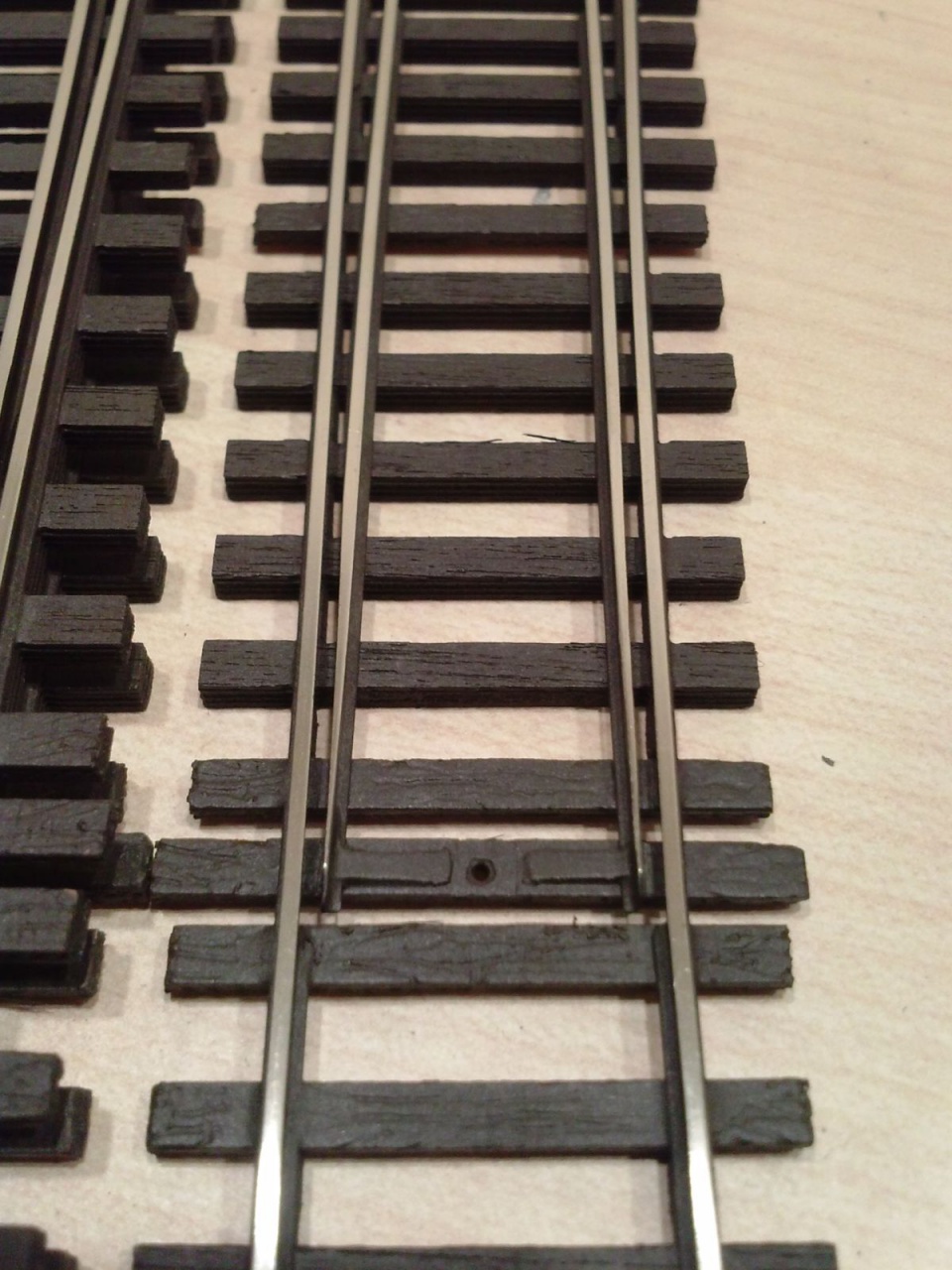

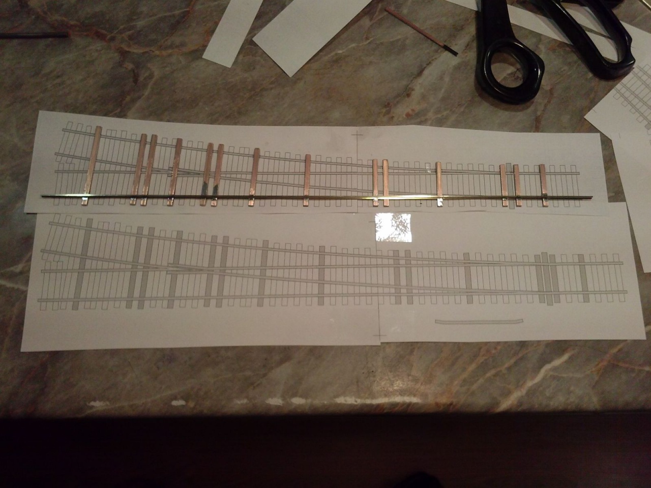

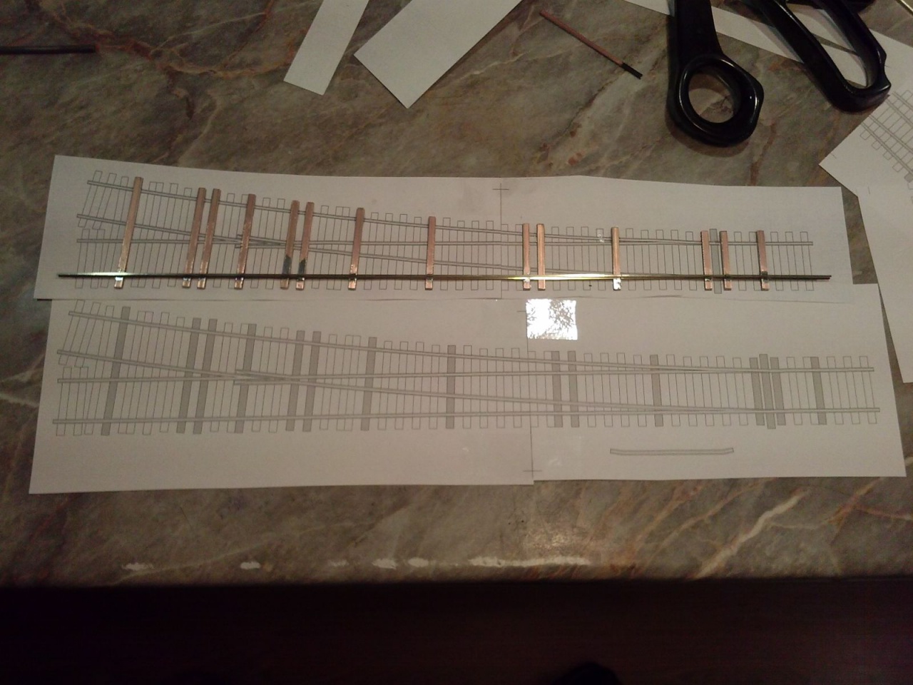

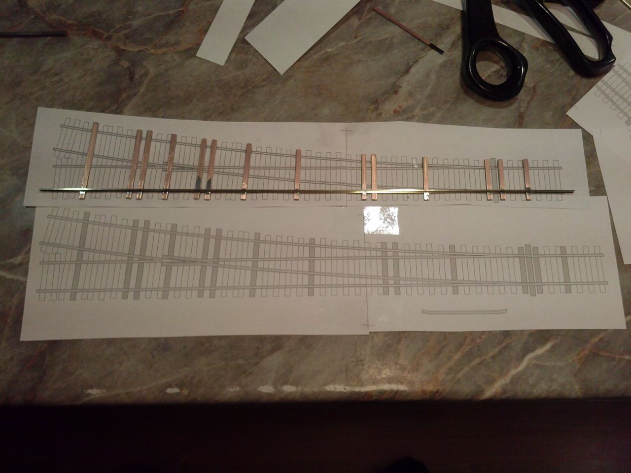

(#41441) Váltógyártó hozzászólása Válasz • Jan 16, 2015

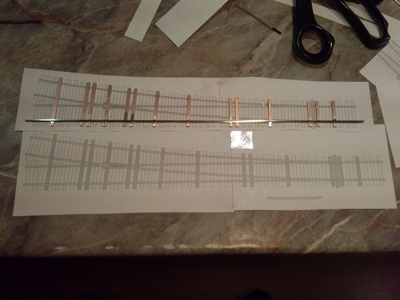

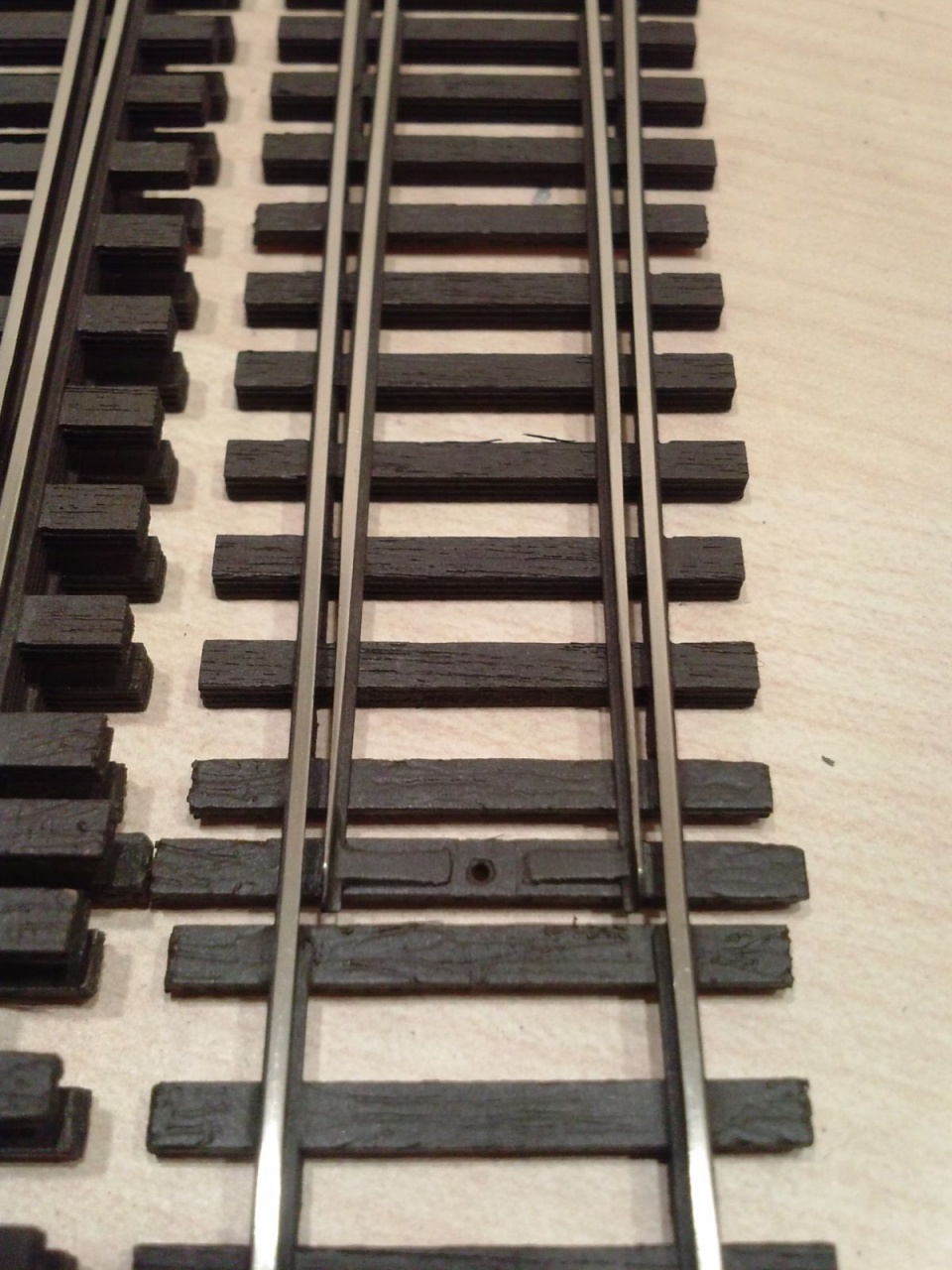

Becsúszott egy kis hiba!

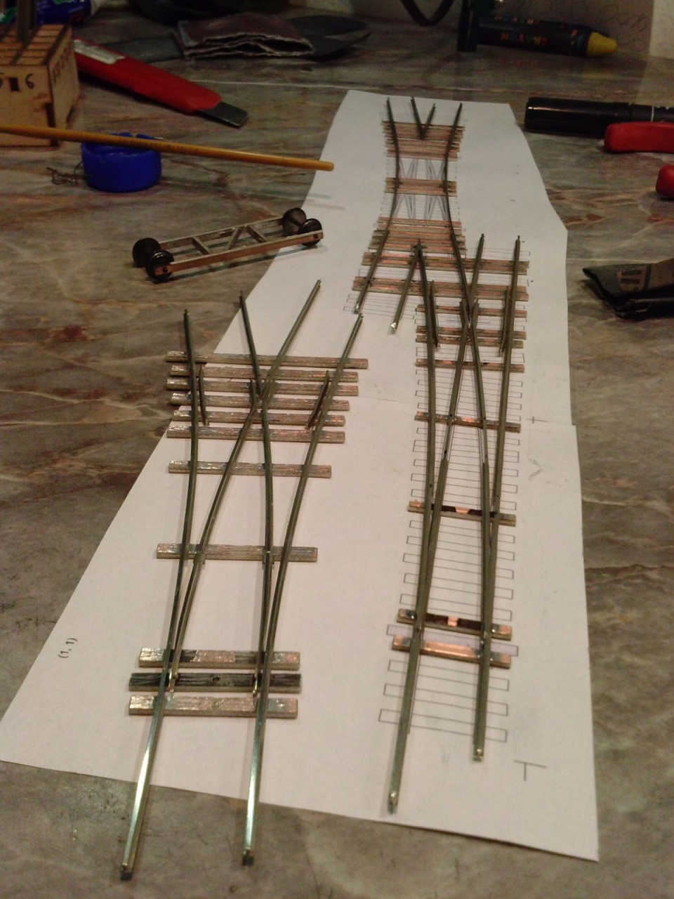

Elromlott a nyomtatóm, és egy barátomat kértem meg, hogy nyomtasson ki egy rajzot, viszont nem mondtam neki, hogy az eredeti méretben nyomtassa ki. Fontos dolog, hogy ellenőrizzük a kinyomtatott rajz méreteit, mert becsúszhat ez a hiba, de egyes nyomtatók az eredeti mérethez képest elég sokat csalhatnak is. Nos, azt hiszem a képen jól látszik, hogy én ezt most elfelejtettem!

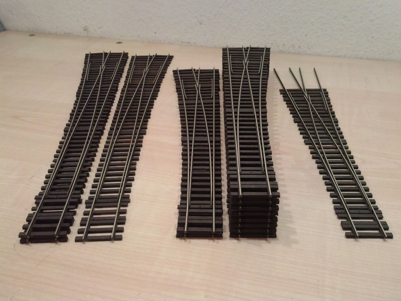

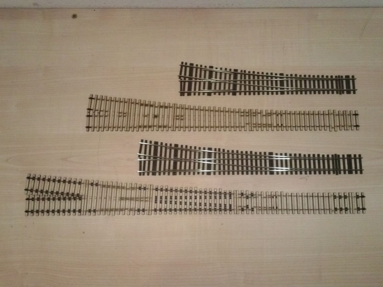

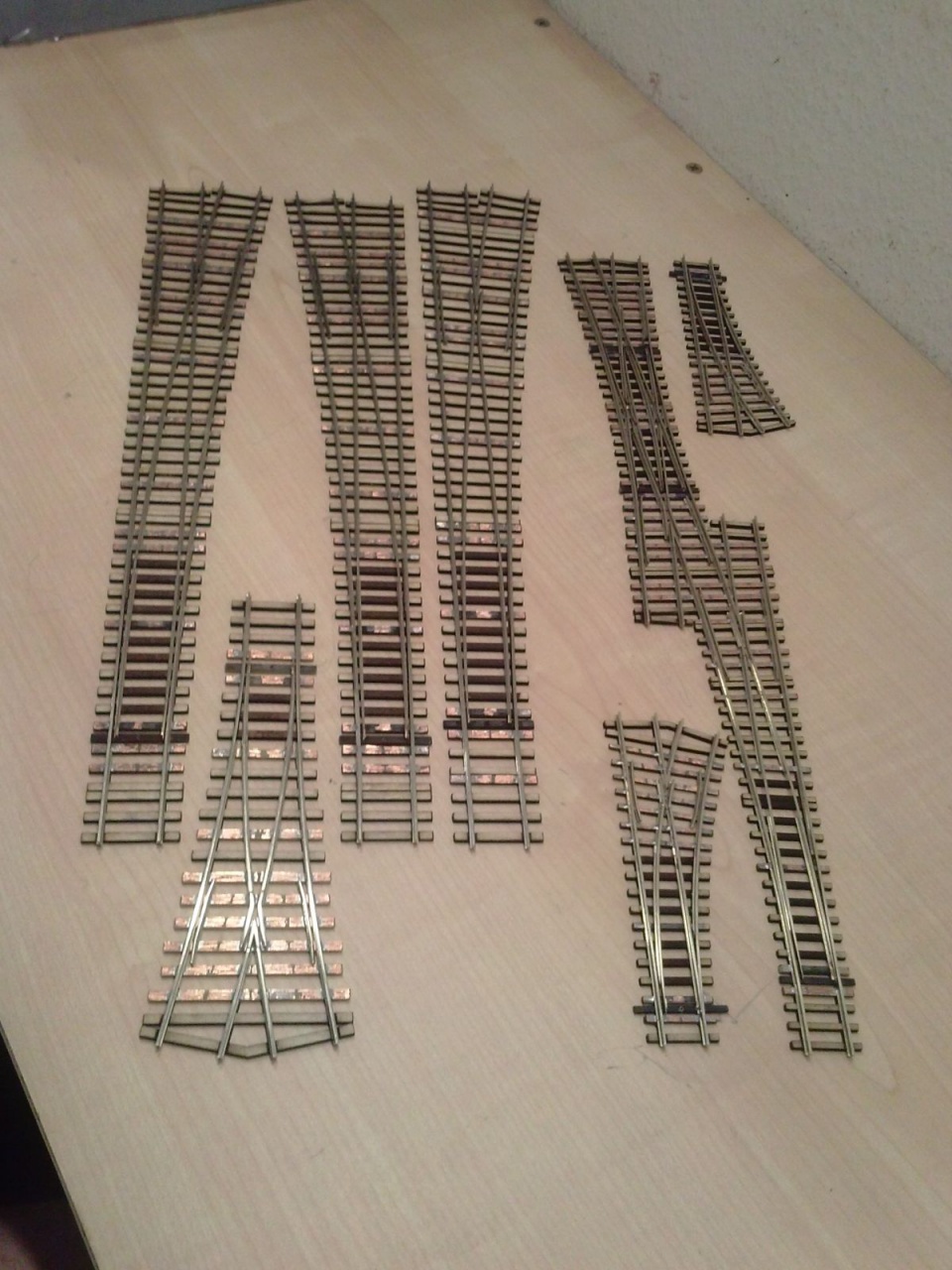

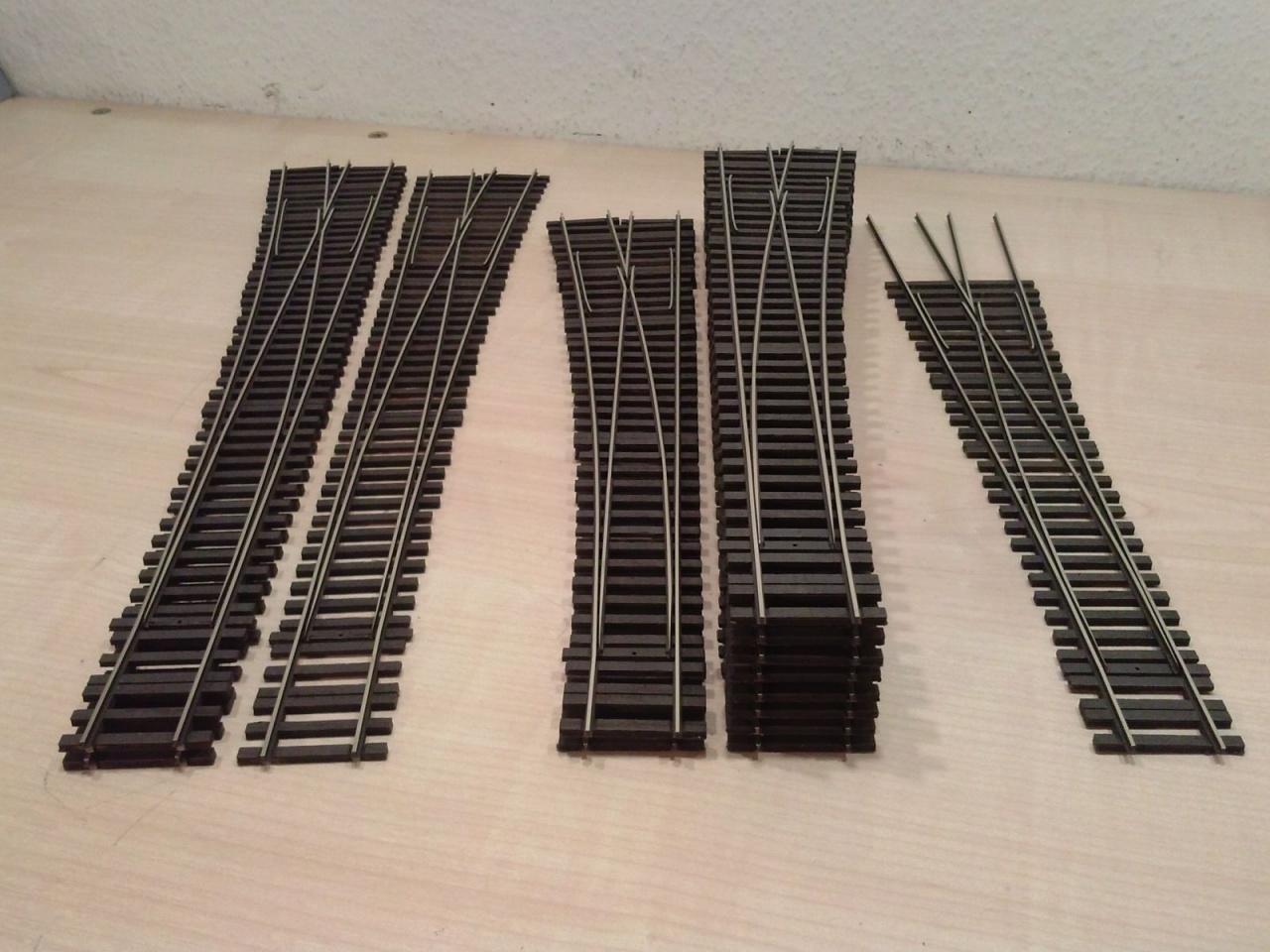

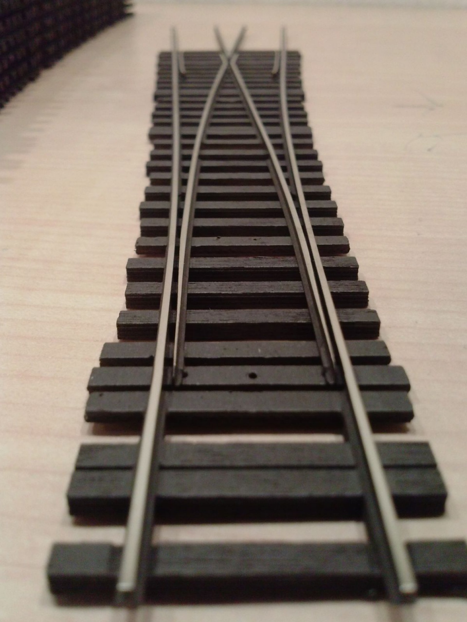

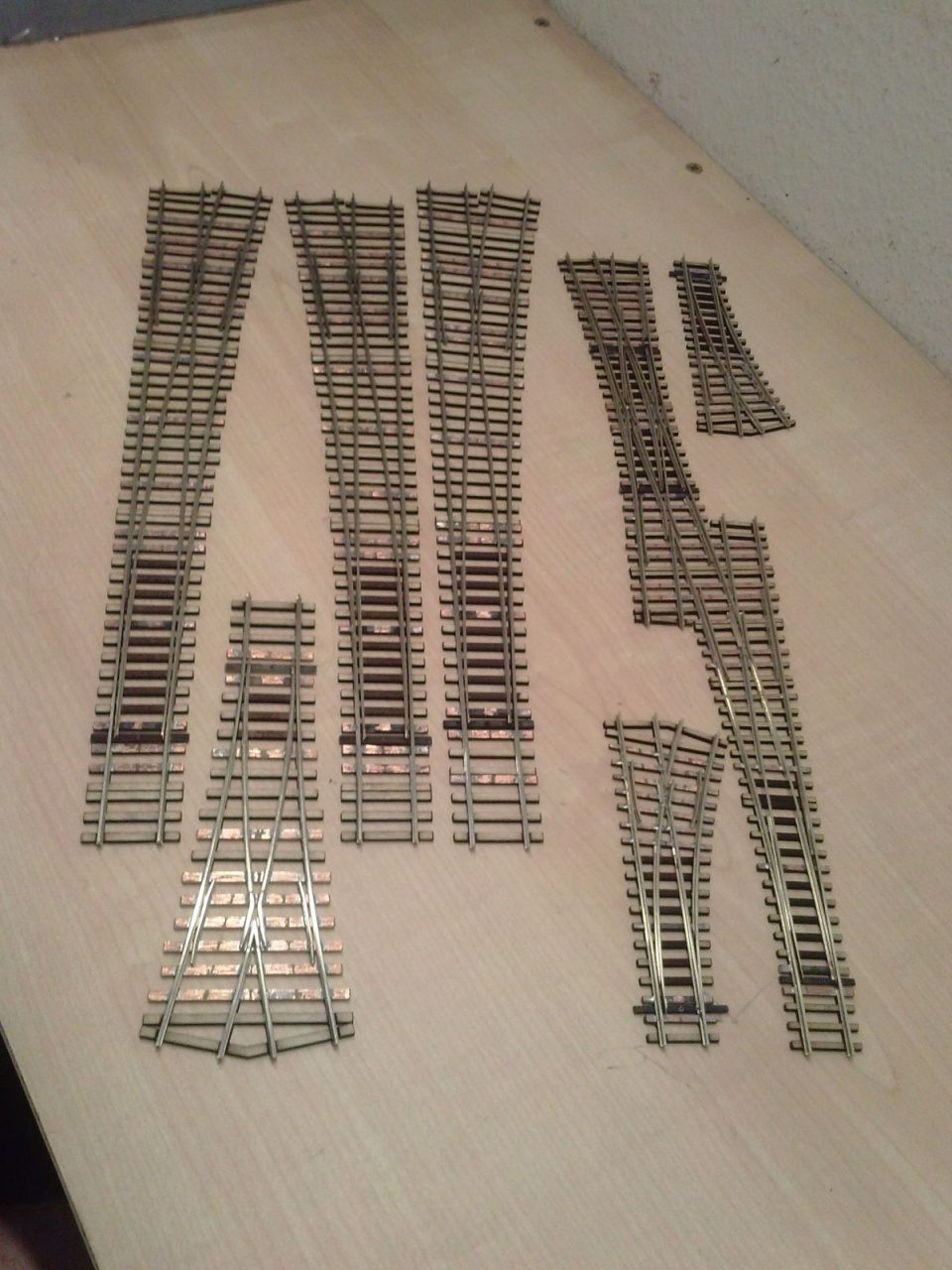

(#41501) Váltógyártó hozzászólása Válasz • Jan 18, 2015

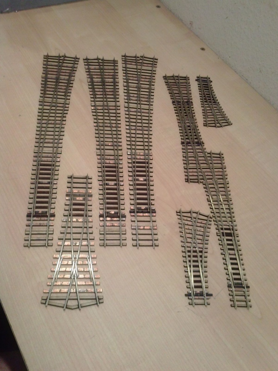

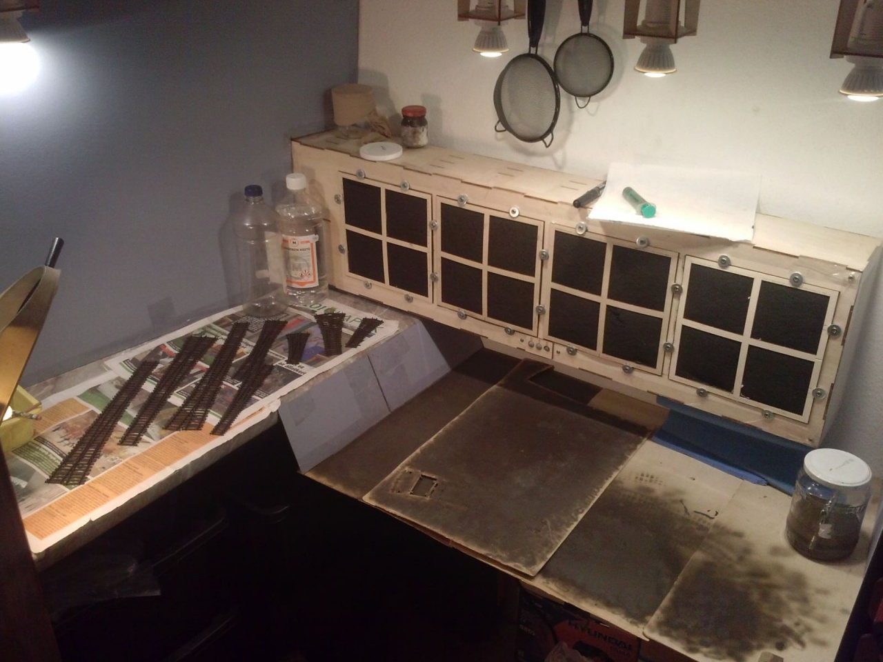

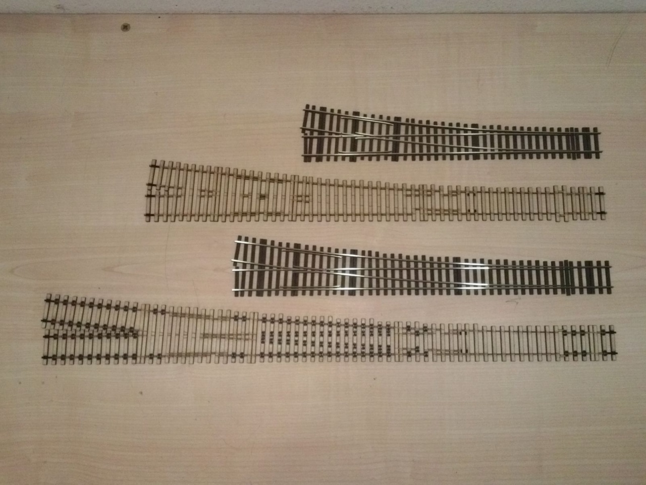

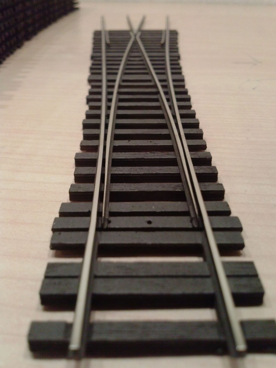

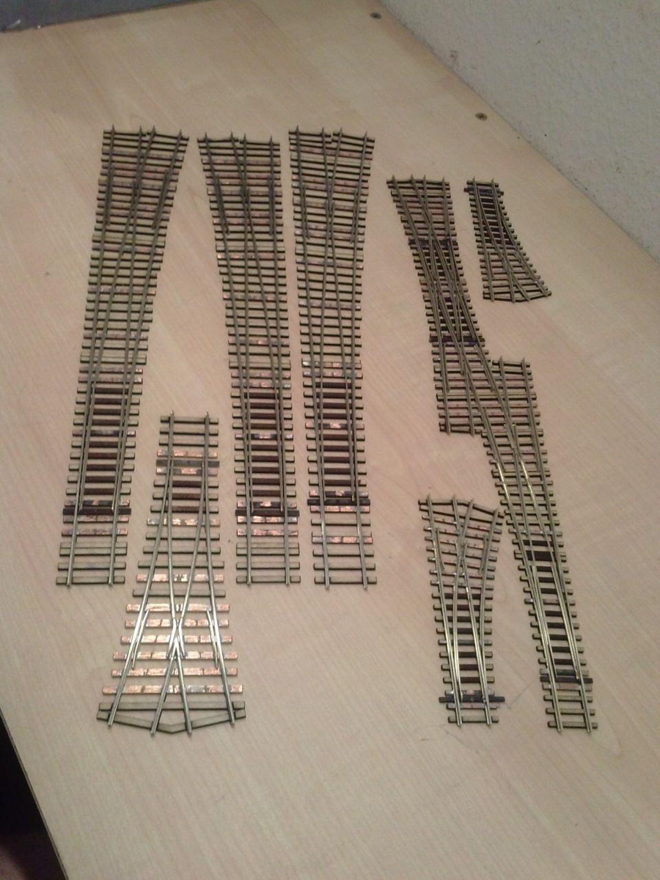

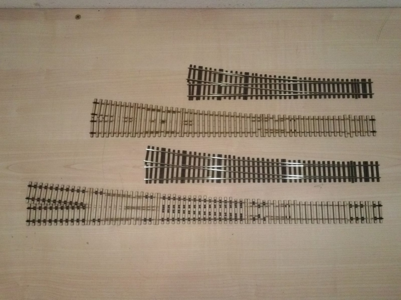

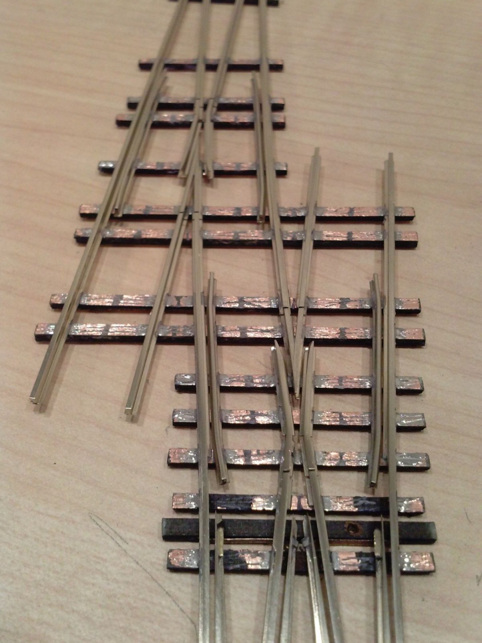

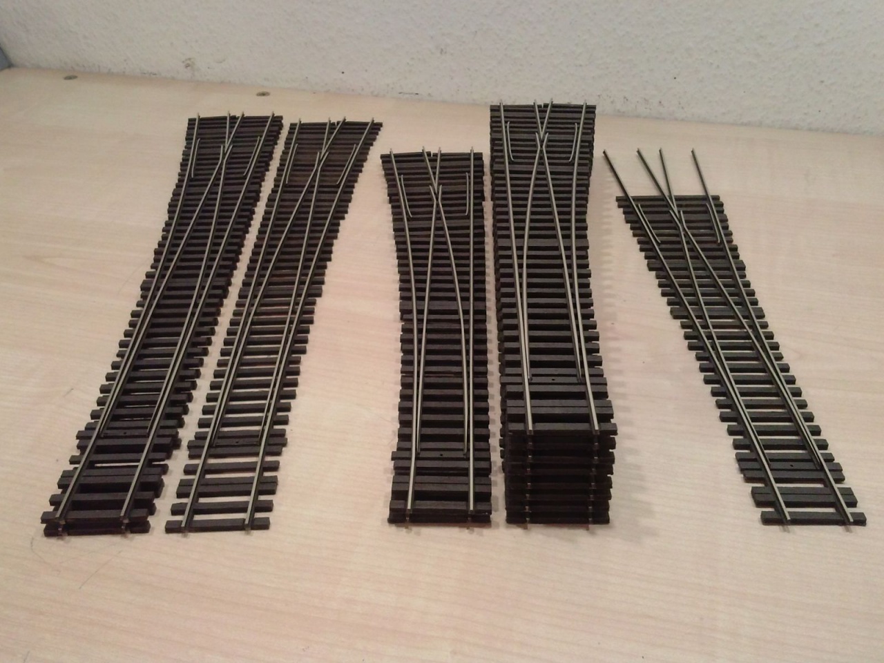

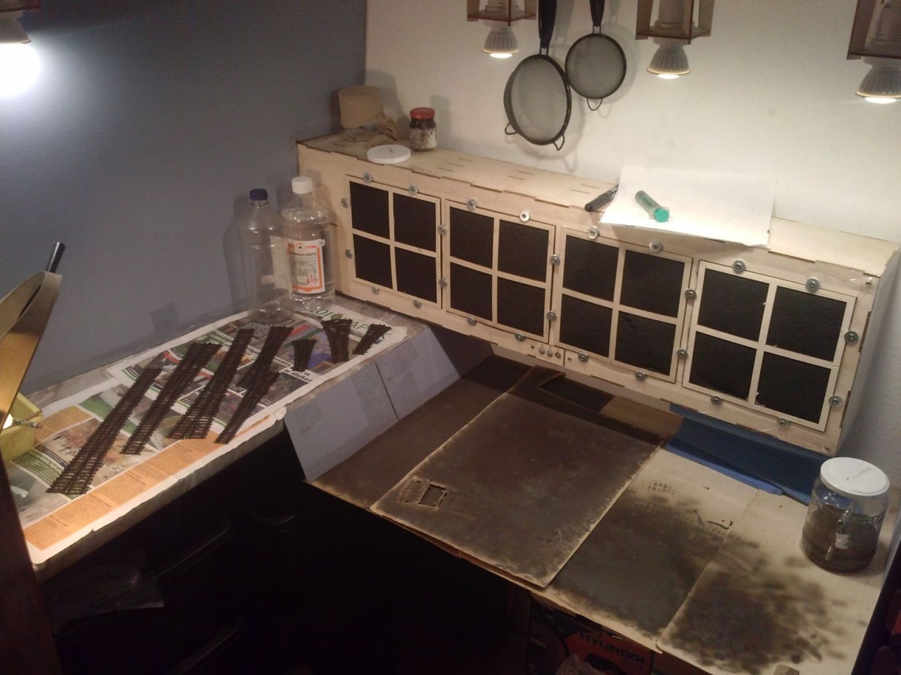

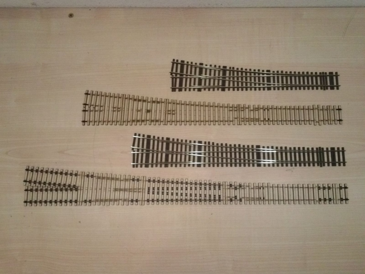

Az utóbbi pár nap termése, volt, ami most készült, és volt ami már csak a talpfára várt. Két FREMO XI-es, egy ROCO 10 fokos geometria, egy PECO 24 fokos Y kicsit megnyújtva, egy TT TILLIG EW3 és egy 12 fokos angol egyedi kapcsolat, végezetül két BTTB klón. Holnap egy újabb festős nap!

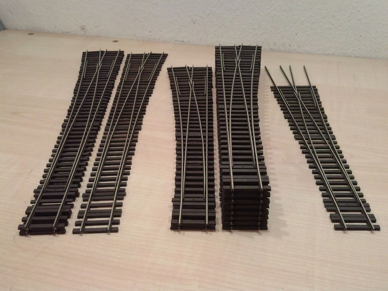

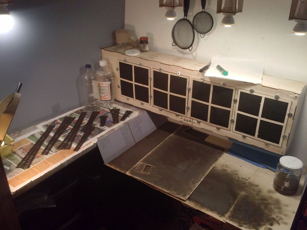

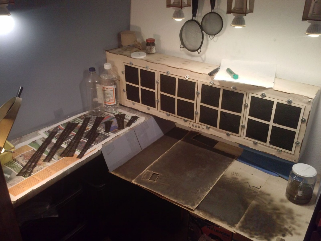

(#41628) Váltógyártó válasza Váltógyártó hozzászólására (#41501) Válasz • Jan 21, 2015
A második réteget is ráfújtam a cuccokra. Elsőre mindig vastagon fújom őket, másodjára pedig finoman megködölöm, hogy szép matt legyen, mert hiába a matt zománc, a vastag réteg után úgy csillog, mint a Salamon .....!
