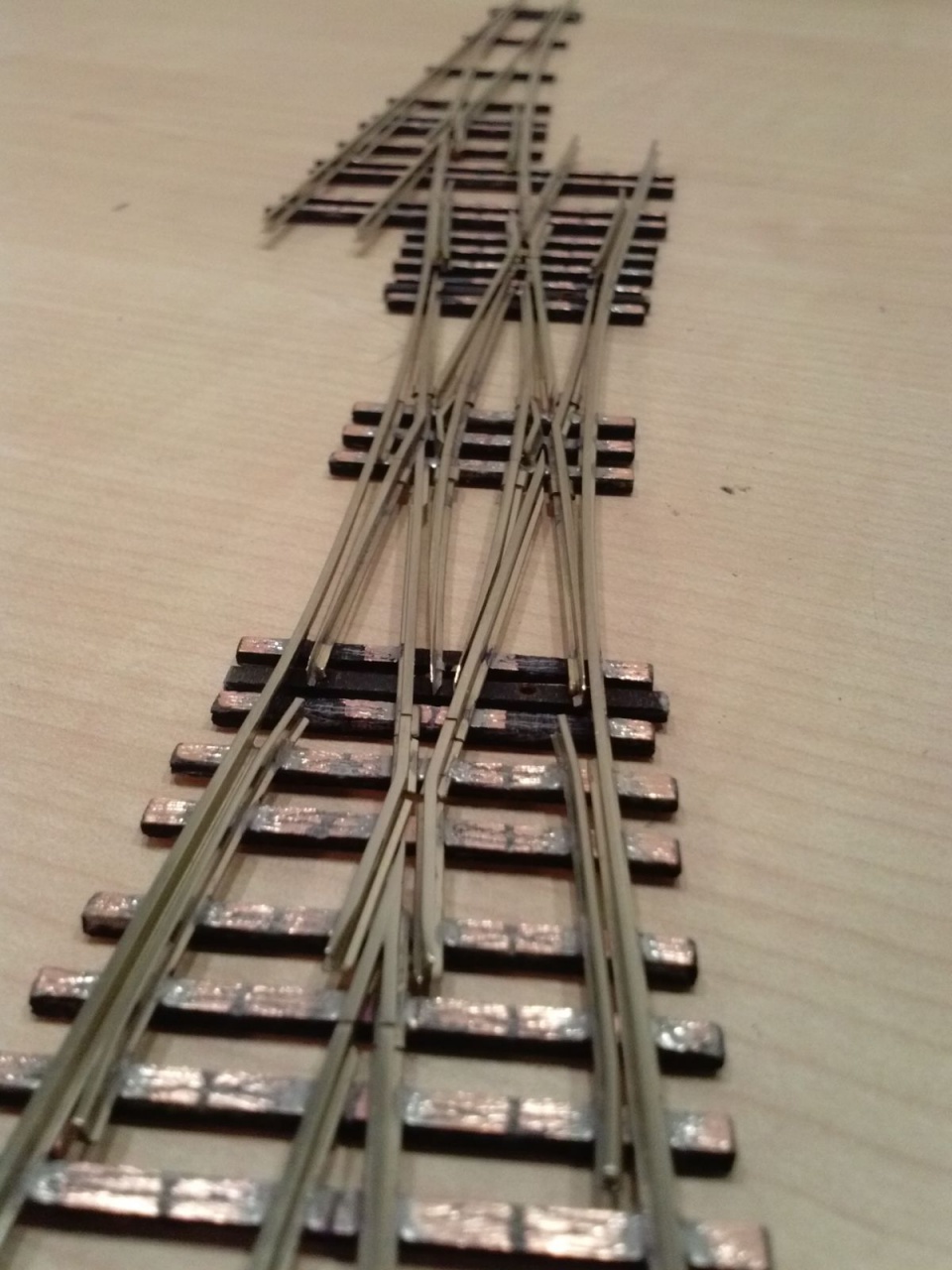

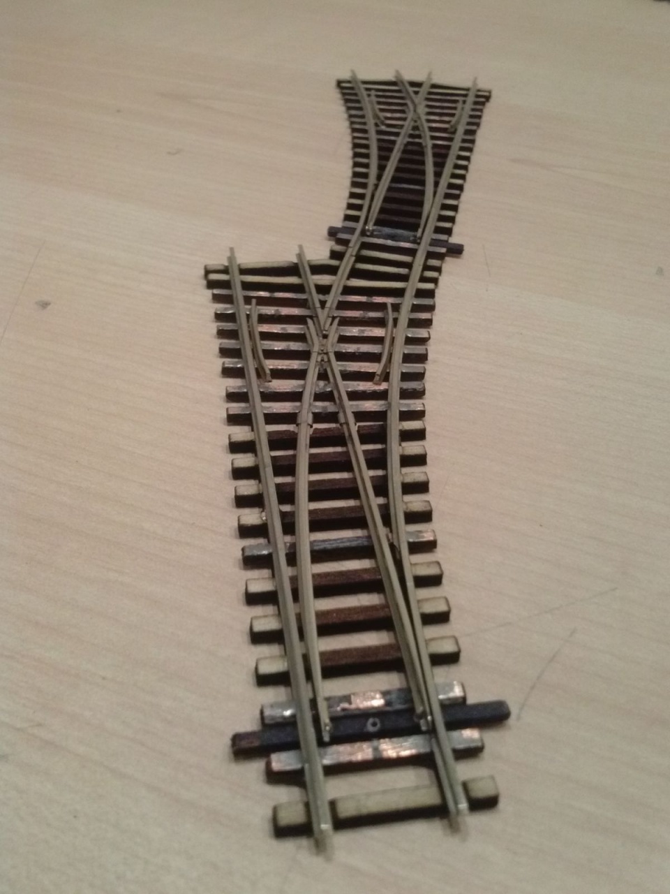

(#40629) Váltógyártó hozzászólása Válasz Dec 26, 2014
Egy kis karácsonyi unaloműzés!
Egy TILLIG TT EW3 geometriájú kitérő egy 12 fokos angolváltóval kombinálva FREMO nyíltvonali (34mm) vágánytengely-távolsággal, és egy H0 méretű 24 fokos elágazás PECO geometria alapján.

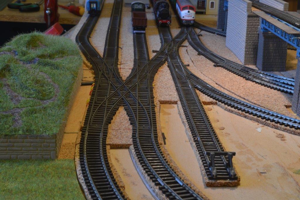

(#40666) Váltógyártó válasza Váltógyártó hozzászólására (#38476) Válasz Dec 28, 2014
Beépült a kis TT hózentróger váltó!
Az első képen látszik az előző verzió. A hózentróger segítségével teljesen átjárható lett az állomás a kétvágányos fővonal felől.

(#40717) Váltógyártó válasza Váltógyártó hozzászólására (#39174) Válasz Dec 29, 2014
Elkészült a három angolos hózentróger váltó.

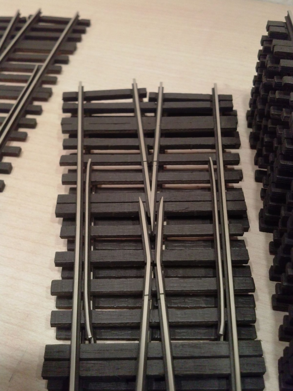

Befejeztem az egyedi TT vágánykapcsolat szerkezetét is.
(#40722) Váltógyártó hozzászólása Válasz Dec 29, 2014
És a végére egy kis összehasonlítás az eredeti méretről kicsinyített, és a 9 fokos geometria között.

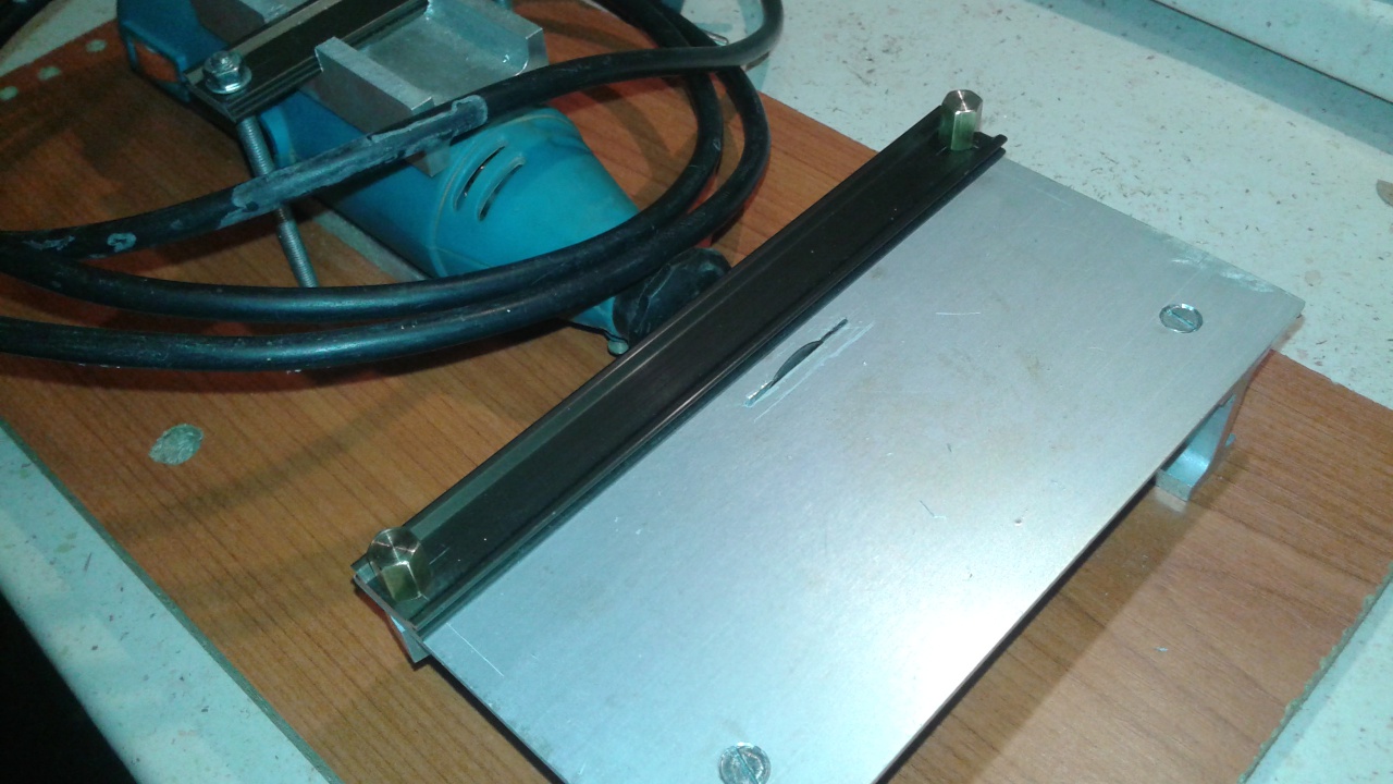

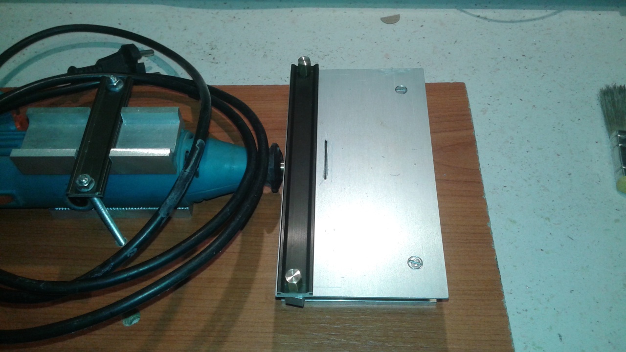

(#40844) HOTotya válasza Váltógyártó hozzászólására (#40722) Válasz Dec 31, 2014
Laci!!! Gyere majd érte..... (karácsonyra akartam..... )
(#40847) Váltógyártó válasza HOTotya hozzászólására (#40844) Válasz Dec 31, 2014
Nagyon zsír! Köszönöm szépen, de ezt már csak az új évben veszem át!
Olyan messze laksz, az az öt utca nagyon sok ebben a hidegben!
(#40851) DZolTTán válasza HOTotya hozzászólására (#40844) Válasz Dec 31, 2014
Azonkívül, hogy valamiféle kis körfűrész asztal, mire is fog szolgálni pontosan?
(#40853) Váltógyártó válasza DZolTTán hozzászólására (#40851) Válasz Dec 31, 2014
Nagyon vékony NYÁK csíkok vágására.
(#40854) DZolTTán válasza Váltógyártó hozzászólására (#40853) Válasz Dec 31, 2014
Jaaa, azt én is körfűrésszel szelem

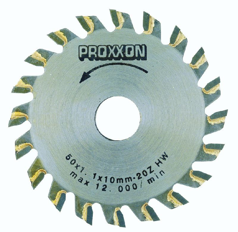

(#40855) etwg válasza Váltógyártó hozzászólására (#40853) Válasz Dec 31, 2014
Majd irjátok meg mennyire zabálja a fürészlapot. Az enyém ( sokkal lassubb) de igy is kb. 1-2 méternyi NYÁK vágás után oda a fürészlap, s mehetek köszörülni. Jo volna valamilyen finom fogu vidiás fürészlap, de eddig nem találtam, csak nagyon durva fogut.
(#40856) DZolTTán válasza etwg hozzászólására (#40855) Válasz Dec 31, 2014
Én ilyennel vágtam fel már jó pár métert, nem volt vele baj:
Proxxon
(#40858) HOTotya válasza etwg hozzászólására (#40855) Válasz Dec 31, 2014
Ez egy kis gyémánt korong amit használ a Laci!! Én csak egy kis vágó asztalt bütyköltem hozzá.......
(#40860) etwg válasza DZolTTán hozzászólására (#40856) Válasz Dec 31, 2014
Nekem is van ilyen, de ezzel nem vágok NYAK-ot, tul durva a fogazata (20 fog). Megprobálok szerezni gyémántlapot. ( kicsi van , de ilyen nagy átméröjü még nincs).
(#40865) DZolTTán válasza etwg hozzászólására (#40860) Válasz Dec 31, 2014
Így vágja a NYÁK-ot:
Nem mondom, hogy szebben nem lehetne, de váltókészítésre nekem megfelelt.
(#40868) etwg válasza DZolTTán hozzászólására (#40865) Válasz Dec 31, 2014
Ez GFK-s ( üvegszálas) NYÁK?
(#40869) DZolTTán válasza etwg hozzászólására (#40868) Válasz Dec 31, 2014
Igen, 1.5mm-es , kétoldalas, Glasfaser.
(#40871) etwg válasza DZolTTán hozzászólására (#40869) Válasz Dec 31, 2014
Szép, én nem mertem erre használni, mert féltem. hogy akkor a fát nem fogja szépen vágni. NYÁKot meg ritkábban kell vágni, meg nemrégen kaptam egy uj fajtát, amiben állitolag nincs üvegszál, de nem papir.azt nagyon szépen lehet vágni meg marni is.
(#40873) DZolTTán válasza etwg hozzászólására (#40871) Válasz Dec 31, 2014
A fára én is az "ünneplős" tárcsát használom
És az az új fajta, üvegszál nélküli, elég erős? Van valami típusa, ami alapján itthon rá lehetne lelni (ha van)?
(#40874) etwg válasza DZolTTán hozzászólására (#40873) Válasz Dec 31, 2014
Még nem tudom mi a tipusa, egy barátom hozott 2 táblát.
Valamikor nagyon régen az amerikaiak használtak ilyent ( mindenféle szines volt - többnyire kék), mert könnyebb, mint az üvegszálas ( ürtechnikában minden gramm számitott). Masszivnak igen massziv - néha elöfordult, hogy levált róla a folia - de nem volt tul gyakori. Egy kicsit más a szaga is ha furom, faragom.
(#40889) HOTotya válasza DZolTTán hozzászólására (#40856) Válasz Jan 1, 2015
Ennél jobbat tudok mutatni neked amivel jól tudod vágni a nyákot!!!Bővebben: Linkhttp://www.proxxon.cooptim.com/hegesztestechnika/index.php?page=termek&MNR=28.012
(#40893) etwg válasza HOTotya hozzászólására (#40889) Válasz Jan 1, 2015
Ezzel nekem az a gondom, hogy van egy nagy gyémánt lapom kerámia vágásra ott azt irják, hogy hüteni kell ( a gépen van egy vizes tál).
A proxxon nem ir semmi, viszont valamelyik modellvásáron vettem kis gyémánt tárcsákat a Dremelhez meg hasonlo gépekhez, azoknak meg az éléröl tünt el a gyémánt réteg ( az oldalakon megvan). Ezért eddig nem vettem meg ezt a tárcsát.
(#40894) HOTotya válasza etwg hozzászólására (#40893) Válasz Jan 1, 2015
Ez így is van !!! Kerámiánál valóban kell a hűtés,de a nyák vágáshoz egy elszívó kell,hogy a port elszívja valamivel az illető,mert az nem épp egészséges..... Egy biztos,hogy a drágább dolgokat kell venni,mert sok a gagyi occo vacak....bár jártam már márkás cuccal is pórul....

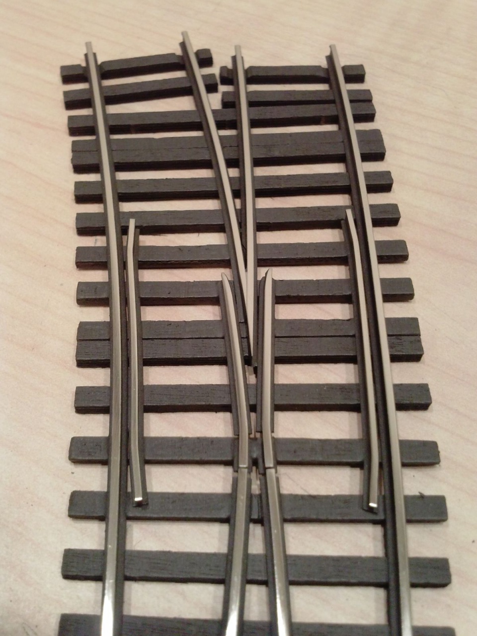

(#41441) Váltógyártó hozzászólása Válasz Jan 16, 2015
Becsúszott egy kis hiba!
Elromlott a nyomtatóm, és egy barátomat kértem meg, hogy nyomtasson ki egy rajzot, viszont nem mondtam neki, hogy az eredeti méretben nyomtassa ki. Fontos dolog, hogy ellenőrizzük a kinyomtatott rajz méreteit, mert becsúszhat ez a hiba, de egyes nyomtatók az eredeti mérethez képest elég sokat csalhatnak is. Nos, azt hiszem a képen jól látszik, hogy én ezt most elfelejtettem!

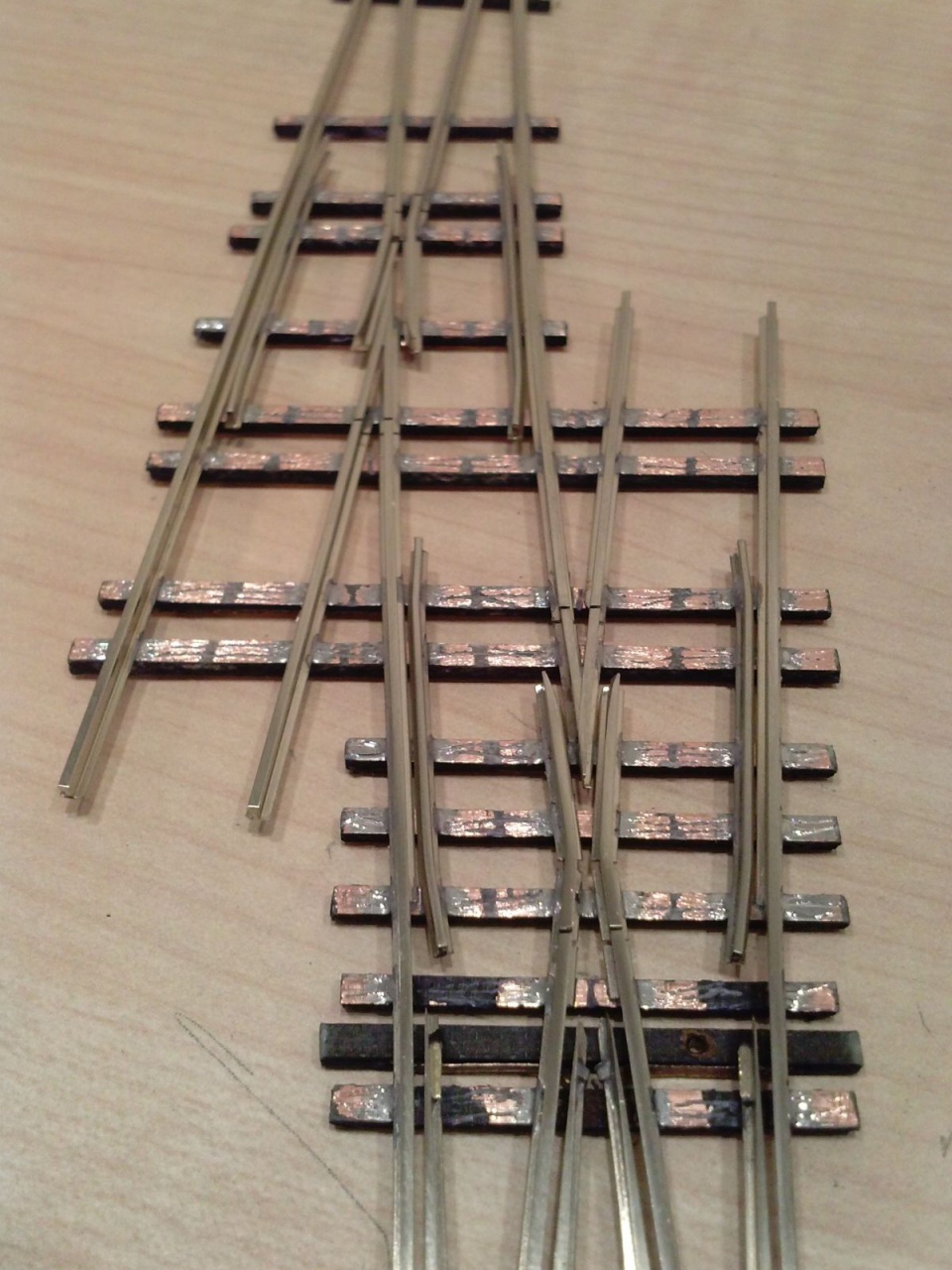

(#41501) Váltógyártó hozzászólása Válasz Jan 18, 2015

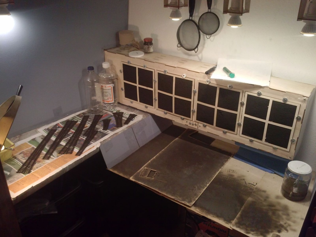

Az utóbbi pár nap termése, volt, ami most készült, és volt ami már csak a talpfára várt. Két FREMO XI-es, egy ROCO 10 fokos geometria, egy PECO 24 fokos Y kicsit megnyújtva, egy TT TILLIG EW3 és egy 12 fokos angol egyedi kapcsolat, végezetül két BTTB klón. Holnap egy újabb festős nap!

(#41628) Váltógyártó válasza Váltógyártó hozzászólására (#41501) Válasz Jan 21, 2015
A második réteget is ráfújtam a cuccokra. Elsőre mindig vastagon fújom őket, másodjára pedig finoman megködölöm, hogy szép matt legyen, mert hiába a matt zománc, a vastag réteg után úgy csillog, mint a Salamon .....!
