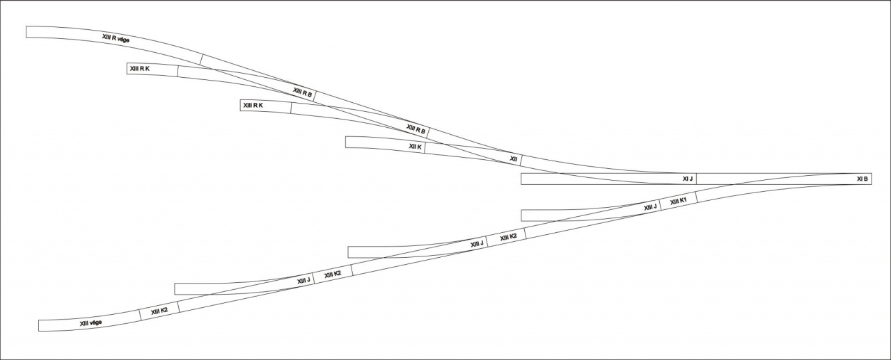

A váltógyár bemutatja csak most, csak Önöknek a lehető legrövidebb, teljesen FREMO kompatibilis TT geometriát!
A kitérők és a kiegészítő vágányok íves szakaszainak ívsugara 700mm, kivéve a XI-es kitérő, annál 1119mm. Az alap szög 10 fok, a XII kitérő 2x5 fok, itt is szimmetrikus. A vágánytengely-távolság 38mm a lírában, a fővágányokon lehet 34mm is.
Az első képen fentről lefelé 38mm-es hózi, 34mm-es hózi és egy 34mm-es szimpla nyílt vonali vágánykapcsolat.
A másodikon a lírák.
A harmadikon a kitérők. A felső háromnál a kitérők gyökeinél lévő kis kockák a 34-38mm közötti különbséget jelölik, a többi a lírák váltói és kiegészítő vágányai.

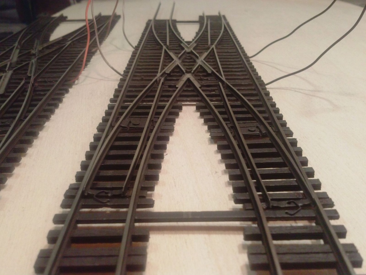

Elkészültek a TOTAL BRUTAL ROKAL cuccok. Mint azt szerintem már írtam, az építés közepette sikerült néhányszor ama bizonyos férfi szerv rossz oldalára kerülnöm, de végül csak megépültek!
Sokérdekes megoldást kellett alkalmaznom, gondolok itt a központi csapon forgó középrészre, amit rugóbronz lemezzel kötöttem a tősínhez, a biztos kontakt érdekében, a nyomkarimán futáshoz alkalmazott fektetett sínprofilra, vagy a mozgó szívről megtáplált átszelési szívdarabokra, ahol a jobb kontakt érdekében plusz érintkező lemezeket is kellett alkalmaznom.
No de minden jó ha vége van, így aki kimegy a Temofesztre, megcsodálhatja őket, vagy szörnyülködhet rajtuk Debreceni Csaba asztalán!

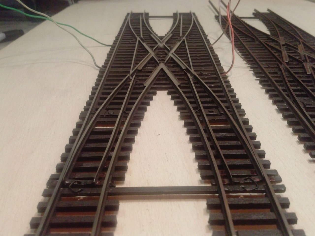

(#37917) Váltógyártó válasza Váltógyártó hozzászólására (#37916) Válasz Szept 28, 2014
Elég érdekesen mutatnak kitérőbe állítva!

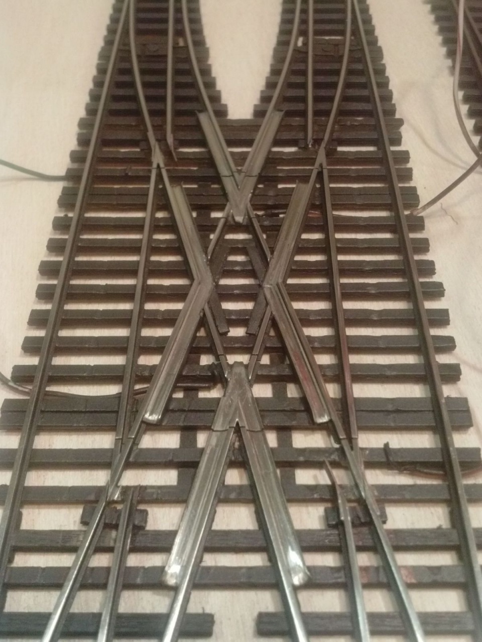

(#38156) Váltógyártó hozzászólása Válasz Okt 5, 2014
Ez az a pont, ahol már élvezet egy ilyen bonyolult cuccot csinálni! Az építés elején még előfordul, hogy a puttonyom is tele van vele!
Ez amúgy egy TILLIG geometriájú TT hózentróger két angolváltóval.
