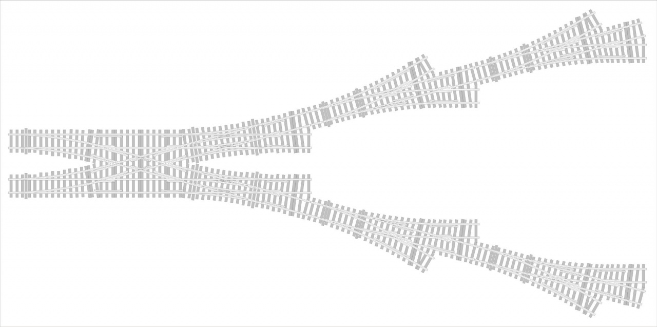

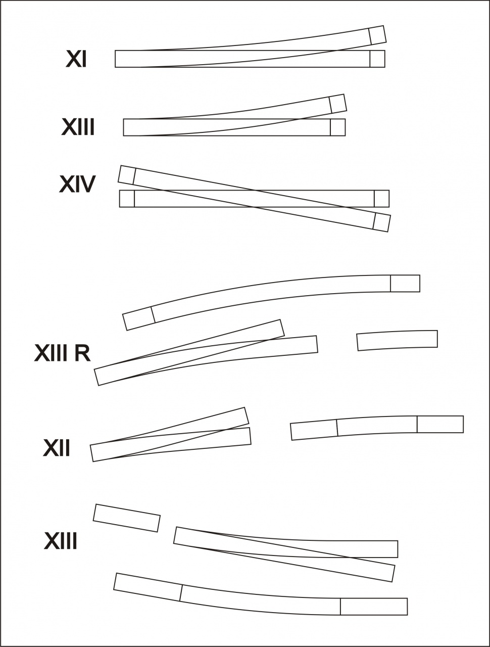

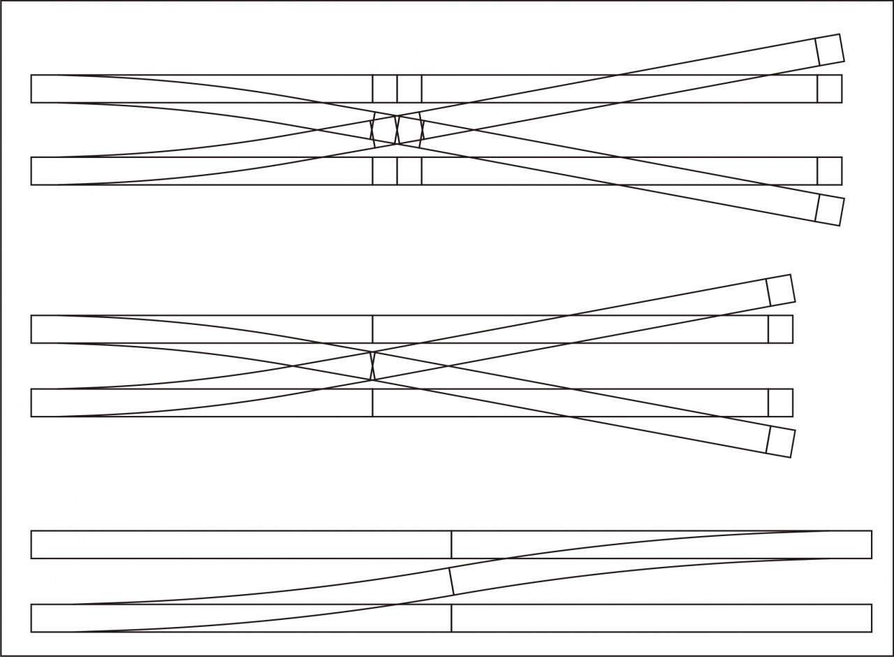

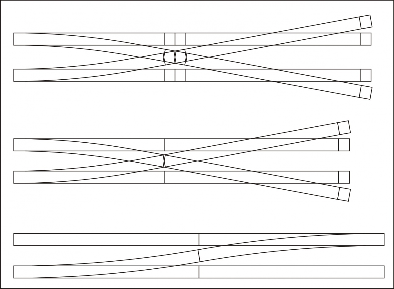

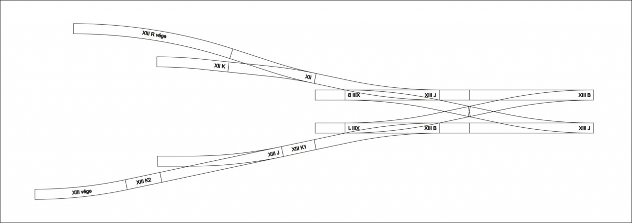

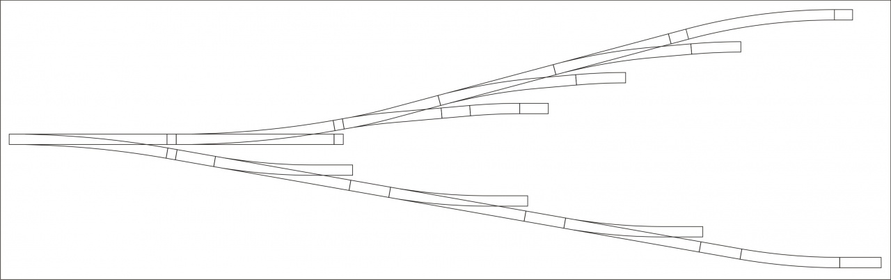

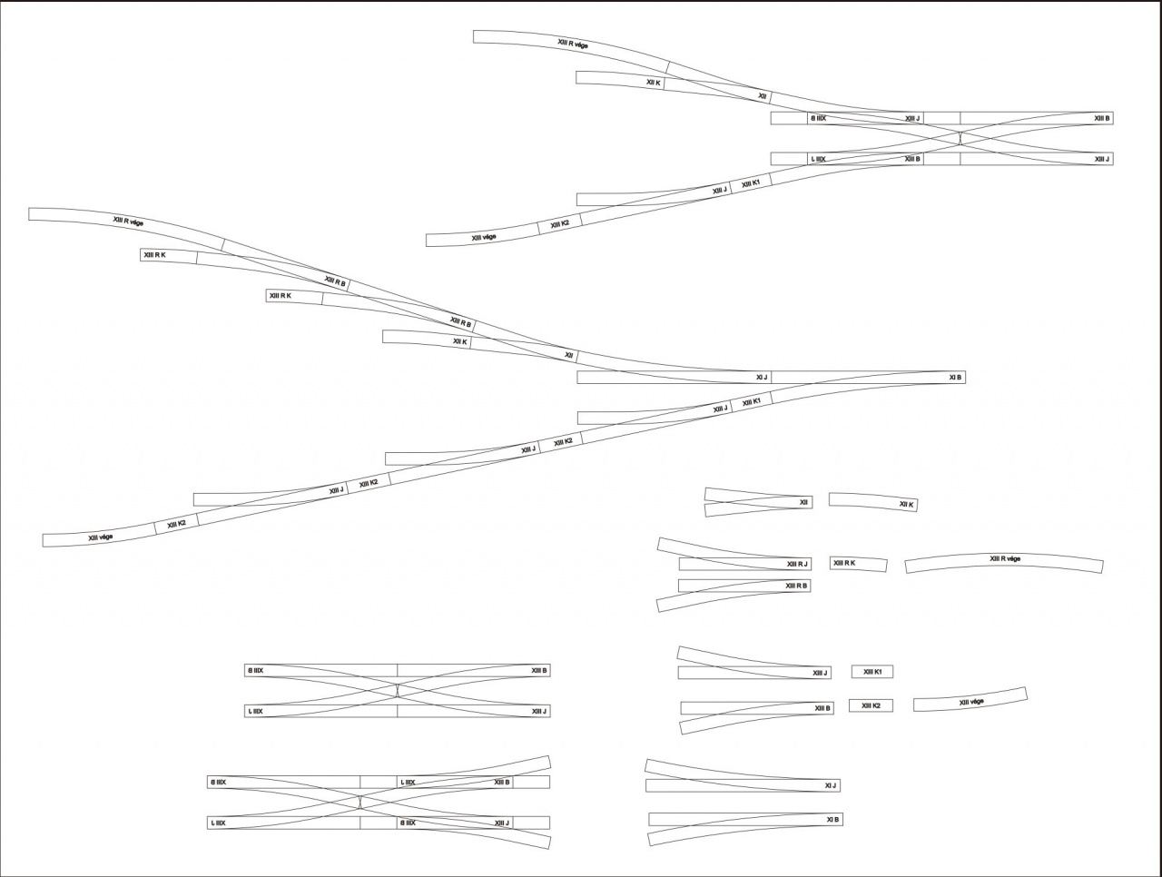

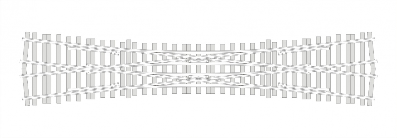

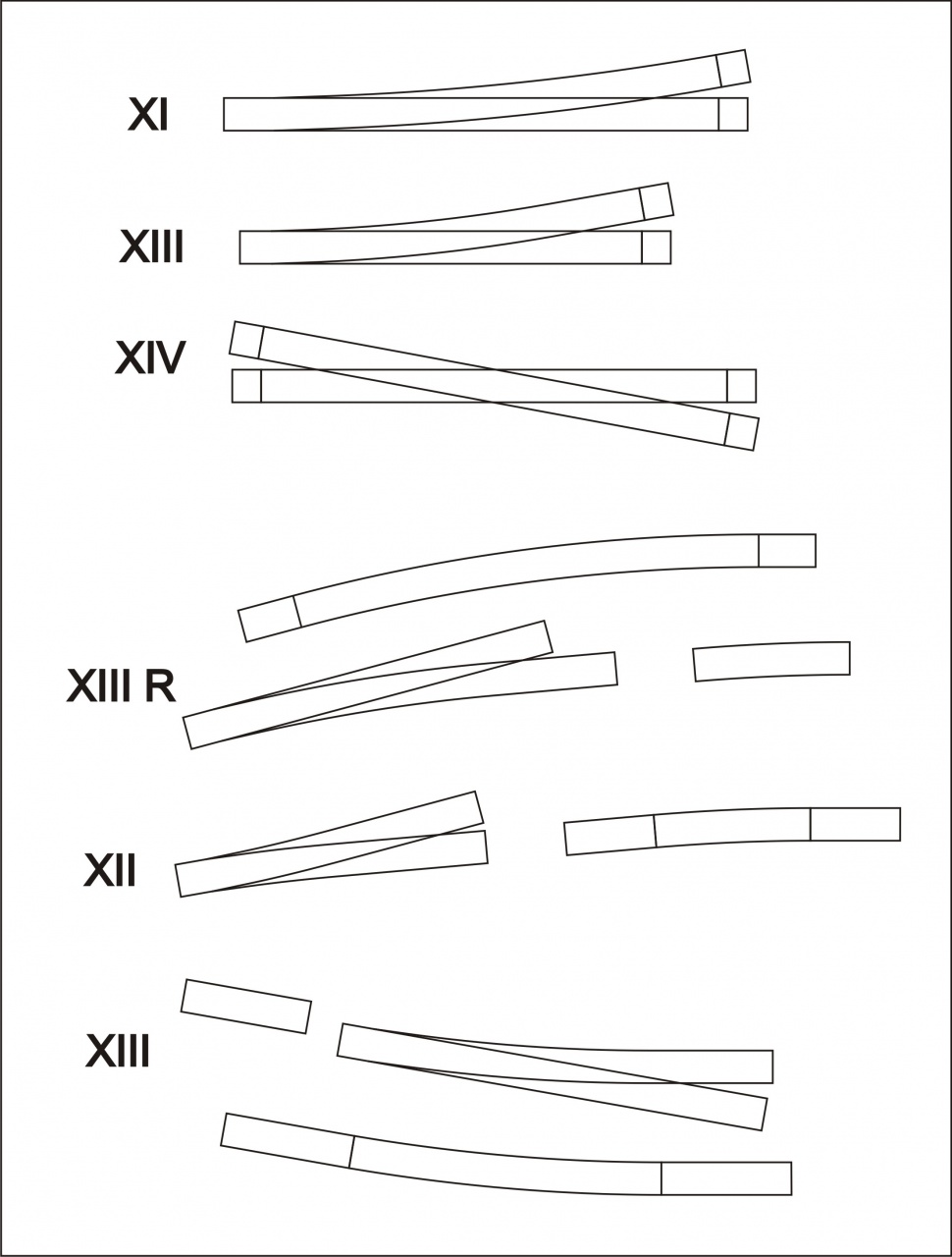

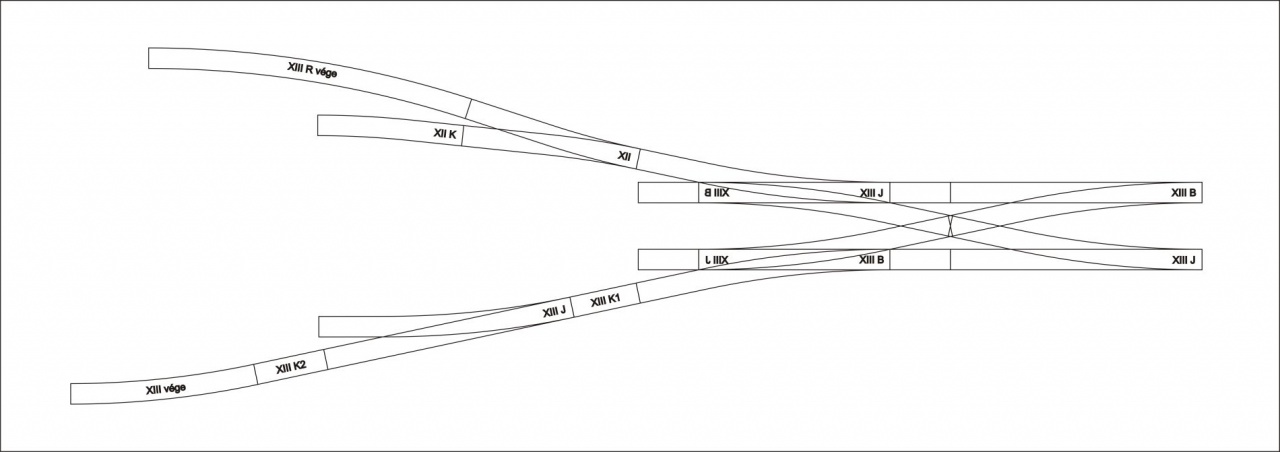

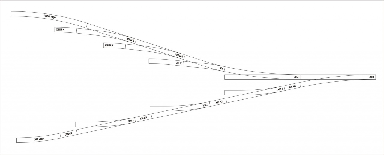

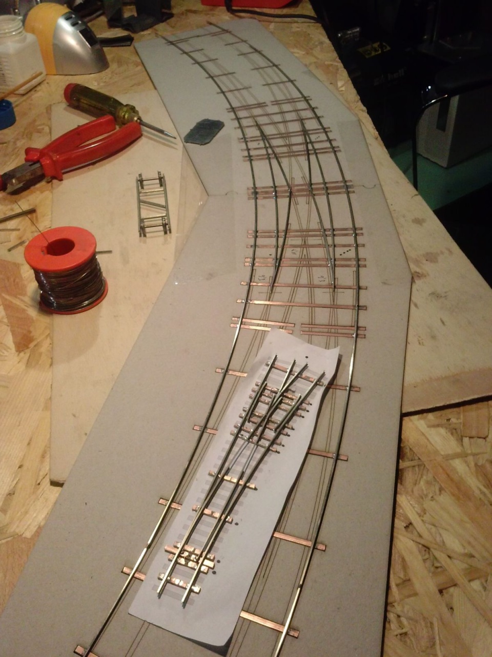

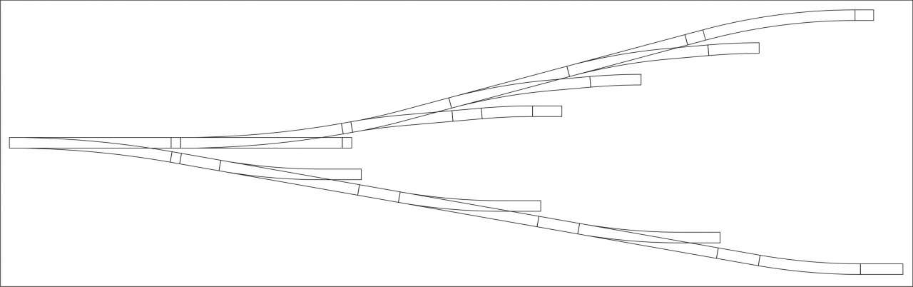

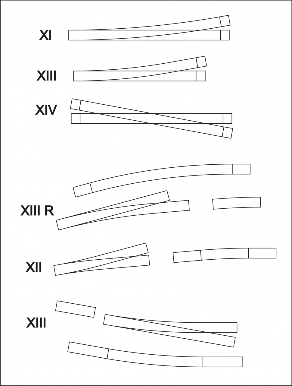

Hi All!

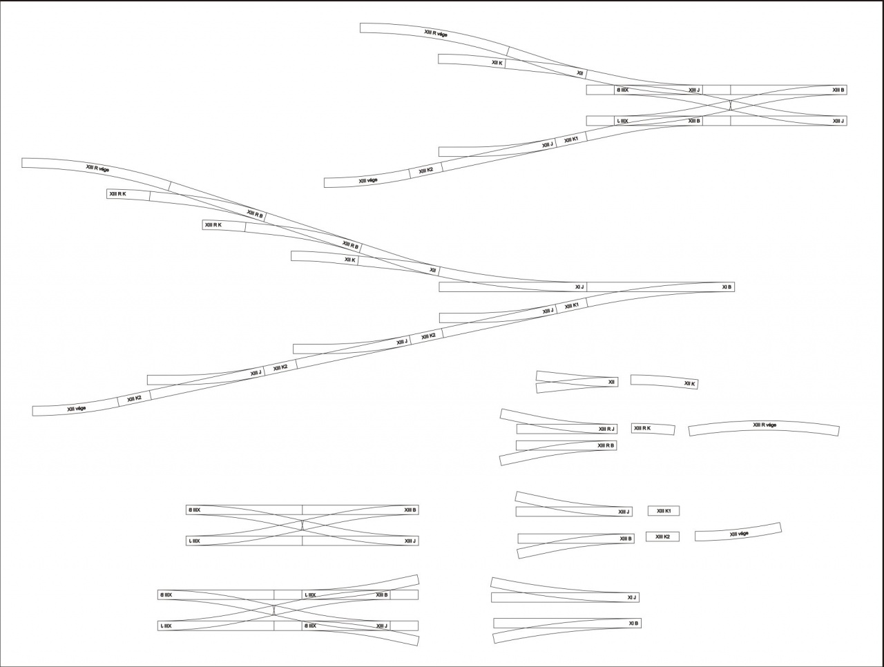

Éppen száradnak a brulal-ROKAL cuccok, úgyhogy van egy kis időm tervezni, mert a szellőzés még nincs kész a műhelyben. Festés után muszáj hagyni egy kis időt az ülepedésre!
Szóval, a kezdetek kezdete óta gondolkozok egy 12 fokos geometriában, most fejeztem be a vázlatot. Amit tudni kell róla:
A vágánytengely-távolságnál az 5m-t vettem alapul. Ez H0-ban kerekítve 57mm, TT-ben 41,3mm lenne, mert H0-ban tervezem meg, és méretarányosan lesz majd lekicsinyítve (41,66mm lenne a valós méretarány).
A XI-es kitérő tk. a TILLIG EW3 geometria, de a vágánytengelyek egy vonalban érnek véget.
A XII-es kitérő szimmetrikus lenne, ellenben az igazival, de törekedtem az egyszerű elkészíthetőségre is.
A XIII-as a kétalfás lírában rövidebb kell, hogy legyen. Megrajzoltam a kiegészítő síneket is.
A XIV-est (angol) és a hózikat csak összeforgattam a XIII-as kitérőkből.
Első sorban a magyar témát modellezőkre gondoltam, hiszen ez nem foglal nagy helyet, viszont szebb, mint a 15 fokos geometriák.
Miután ezek egyenlőre tervek, minden ötletet és javaslatot szívesen fogadok!

(#37806) masTTertape válasza Váltógyártó hozzászólására (#37792) Válasz • Szept 26, 2014
Tehát, ha jól értelmezem Laci, a TT vágánytengely-távolság ez esetben a 41,3 lesz?
Említed, hogy a modulozáshoz is jó megoldás lenne ez a geometria. Ez kétségtelen, de most úgy látom, hogy a jelenleg alkalmazott NEM 112 (D és H) szabványokból kiindulva ez a távolság 34 és 38 mm TT-ben és így kérdéses, hogy tud-e illeszkedni a két dolog. Vagy rosszul látom?
(#37813) Váltógyártó válasza masTTertape hozzászólására (#37806) Válasz • Szept 26, 2014

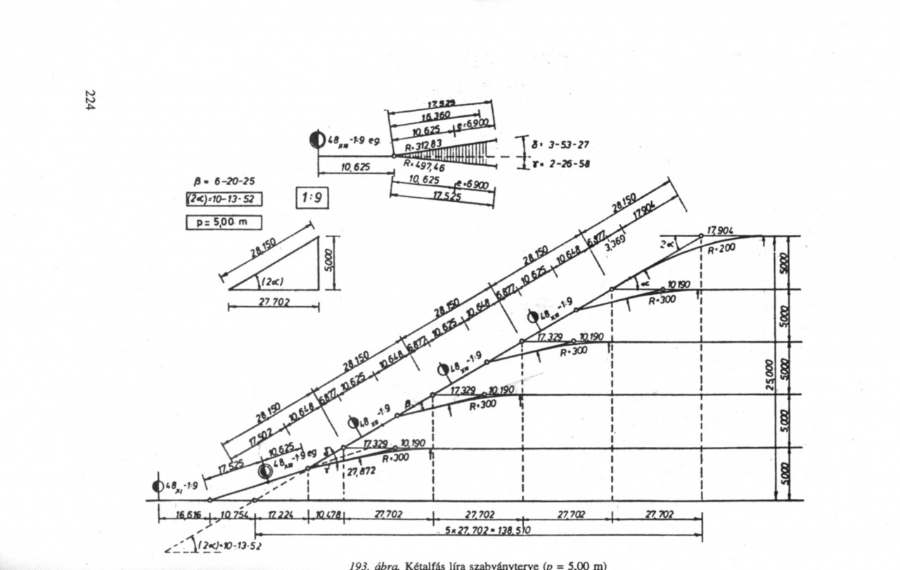

Nos, ez a vágánytengely-távolság (továbbiakban vt.) nem ennyire egyszerű. A 34mm ugye a nyílt vonali vt. (4m) majdnem tökéletes kicsinyítése (34x120=4080). Ez azonban csak egyenes vonalon, vagy 800mm ívsugár feletti ívben megfelelő, mivel a FREMO-nál szabály, hogy a minimál ívsugár az lehet, ahol már a normál kicsinyítésű (nem hossztorzított) kocsik is a vt. növelése nélkül közlekedhetnek.
Erre ugye azért van szükség, hogy az íves kétvágányos modulokat is gond nélkül lehessen csatlakoztatni, mert ha valaki kisebb ívű, ezáltal növelt vt.-ú modult csinálna, akkor máris lőttek a szabványos csatlakozásnak.
Ami az állomási vt.-ot illeti, itt a megadott érték szintén a minimumot jelenti, és nem hiszem, hogy a németeknél mindenhol 4,5 méter lenne a vt.. Itthon is 4,75-5m, de helytől, kialakítástól függően változhat. Ez a geometria az 5m-es vt.-nak felel meg, ennél kisebbre üzembiztosan nem lehet megépíteni. Legalább is két alfás lírával nem, és ebben a geometriában tk. ez a magyar vonás a lényeg.
Nemrég keresett meg egy modellezőtársunk Keszthely állomás kitérőiért, azon az állomáson tán nincs két egyforma vt..
Szóval modulnál tk. az a lényeg, hogy az ívre vonatkozó szabályokat betartsd (pl. egy ipartelepen használhatsz kisebb ívű dupla vágányt növelt vt.-gal, mert nem csatlakozik másik modulhoz), és a modul vége(i) szabványos felülettel tudjanak kapcsolódni más modulokhoz, tehát a modul végeihez már 34mm-es vt.-ú, a modulvégre merőleges vágányzat szükséges. Hogy a két vég között hogy alakítod az egészet (a két minimum távolság betartása mellett), az saját szíved joga.

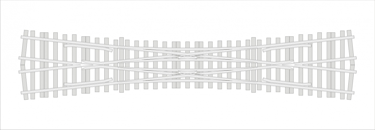

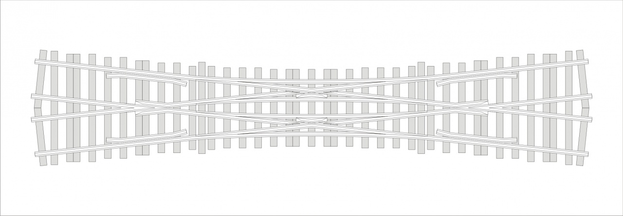

(#37814) Váltógyártó válasza Váltógyártó hozzászólására (#37813) Válasz • Szept 26, 2014
Nos, sajnos TT-FREMO hoz mégsem lesz jó, mert a szabvány minimum 700mm ívsugarat ír elő, és itt a kitérők ívsugara 547mm.
A TILLIG EW2 a megtűrt kategóriába tartozik, a 631mm-es ívsugarával, de az ugye a szívnél 11 fokos. Ezek szerint a TT FREMO-hoz legalább 11, de inkább 10 fokos geometriára lenne szükség.
Ez persze csak akkor igaz, ha minden szót szentírásnak tekintünk, hiszen ebben az esetben a TILLIG angolváltót sem lehetne használni, mint ahogy az én 12 fokos angolomat sem, csak a 12 fokos bázelit, ami viszont itthon nem annyira jellemző!

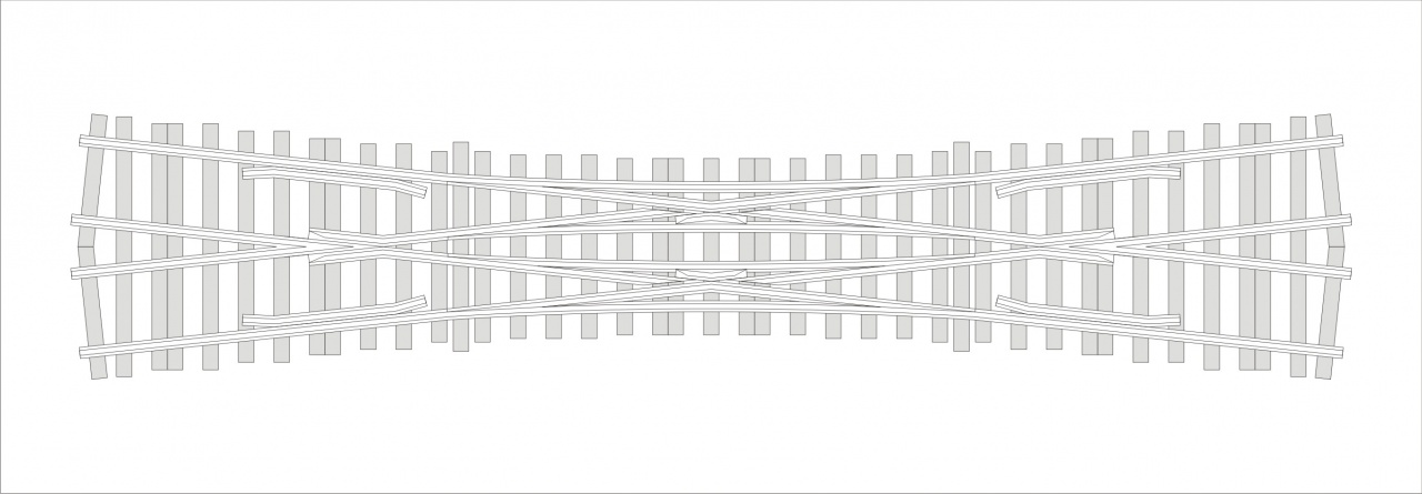

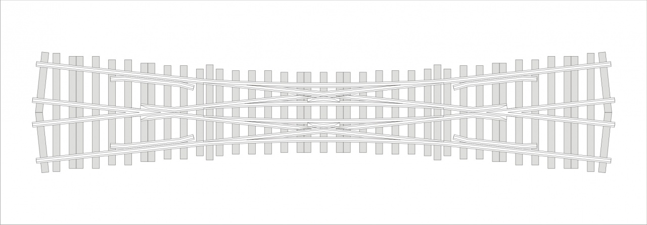

TT FREMO
A fordításért köszönet Kornélnak!
booci.hu
DKW3.pdf
(#37815) masTTertape válasza Váltógyártó hozzászólására (#37813) Válasz • Szept 26, 2014
Mindenképp azt javaslom, hogy a modulos szabványok befutása végett inkább az FKTT és a BTTB szabványait, illetve az ajánlásokat vedd alapul. A FREMO TT ebben a megfogalmazásban nem létező szabvány, ugyanis a TT-s méretű modulozás nem követi minden betűben a H0-ás Fremo-t. Mi a Bttb oldalán leírt szabványok alapján egyvágányoson min R: 1000 mm, kétvágányosnál min R: 2000 mm alapján építünk. Ha valakinek speciális állomása, vonalvezetése van, ő a két szabványos modulvégpont között azt csinál, amit akar, viszont a csatlakozási pontokon ragaszkodni kell a szabványos vt-hez.
Az én esetemben pl. a bejárati váltó, a líra megfelelő kifejtése miatt nagyon közel van a modulvéghez. Tehát ha az újabb építéseimben már kétvágányos a terv, akkor a beérkező, szabványos vt.-ű vonali szakasz után szét kéne húznom a tengelyt, hogy illeszkedjen a Te váltódhoz. Ebben az esetben viszont további, legalább 50 cm-rel kell toldani az állomást, ami így is már brutálisan nagy és nem biztos, hogy mindenhova beépíthető.
Az is speciális az esetemben, hogy nálam nincs utasforgalom és rakodás a vágányok között, hanem inkább tárolási funkciója van az állomásnak, így a szabvány adta legkisebb vt. a mérvadó.
Viszont a váltóid geometriája mindenképp a valóság közelébe mozdítják az állomást, ami nem elhanyagolható tényező a részemről.

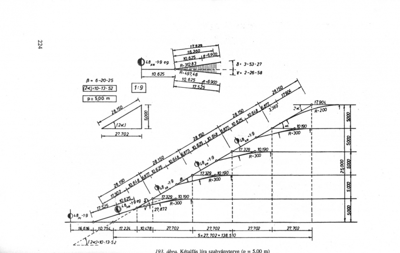

(#37816) Váltógyártó válasza masTTertape hozzászólására (#37815) Válasz • Szept 26, 2014
Nos, amit leírtál, az tk. csak a hózentrógert érinti, mert azt kell egybe építeni, az összes többi kapcsolatnál lehet csalni a kitérő irány megrövidítésével. A két alfás lírát ezzel a szöggel nem lehet kisebb vt.-al megépíteni, de a fővágányról történő kiágazás után már tk. mindegy.
Egyébként a két alfás lírát még 9 fokosan is horror volt megépíteni a H0 55mm-es vt.-ra (TT-ben ~40mm), szóval 38mm-re a lehetetlent súrolja!

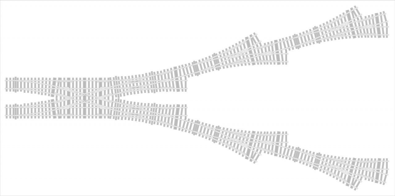

Mindjárt kiszerkesztek egy 34mm vt.-ú hózentrógert 700mm-es ívsugárral, kíváncsi vagyok, milyen szöget fogok kapni!
(#37818) Váltógyártó válasza Váltógyártó hozzászólására (#37816) Válasz • Szept 26, 2014
„Mindjárt kiszerkesztek egy 34mm vt.-ú hózentrógert 700mm-es ívsugárral...”
Megszerkesztettem, 10,6 fokos lenne, a hossza pedig 312mm.

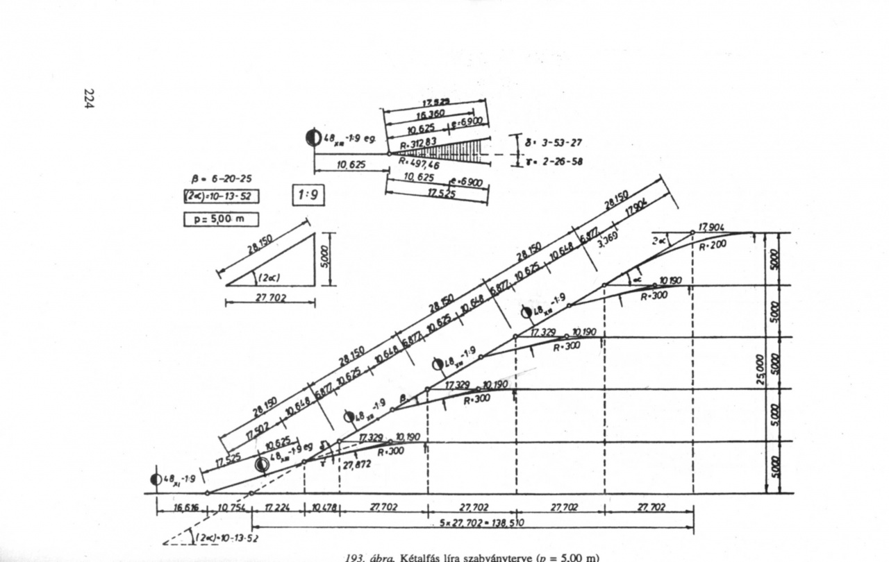

(#37822) róbertke válasza Váltógyártó hozzászólására (#37818) Válasz • Szept 26, 2014
„Ha kétvágányos fővonal áthalad egy állomáson, ott megnövelik a vágánytengely-távolságot az állomás területén, ha amúgy nincs semmi műtárgy a két vágány között?”
Három szakkönyvben is utánanéztem, egyikben sem írnak semmi kitételt, tehát állomásokon marad az 5 méter. A nyílt vonal 4,10 m.
(#37824) etwg válasza róbertke hozzászólására (#37822) Válasz • Szept 26, 2014
Ha utasforgalom is van az állomáson akkor meg kell növelni a vágánytávolságot - még akkor is ha nincs semilyen peron. Ha jol emlékszem 5 m a minimum.

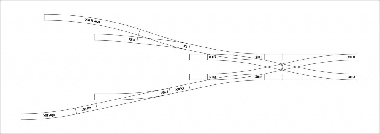

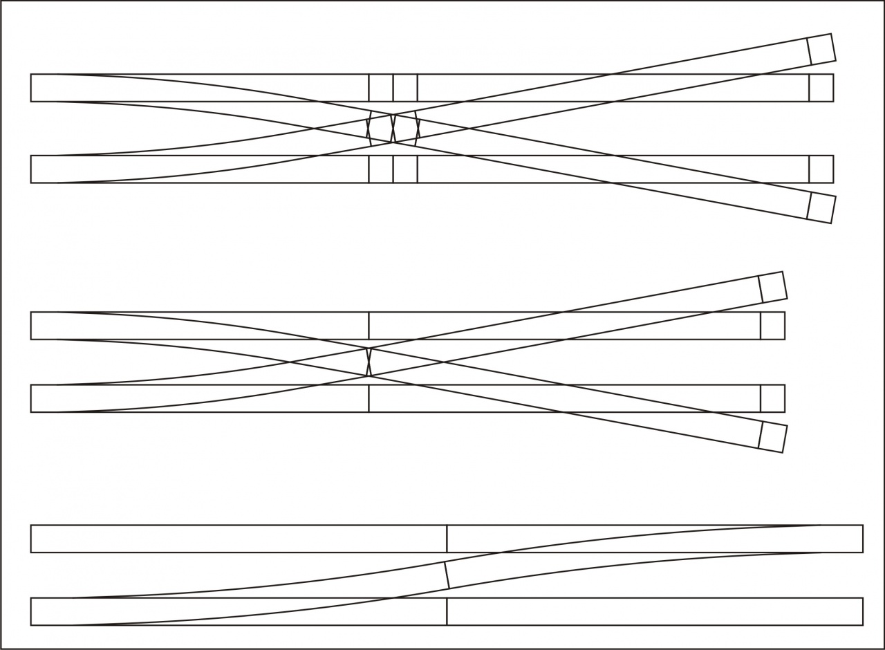

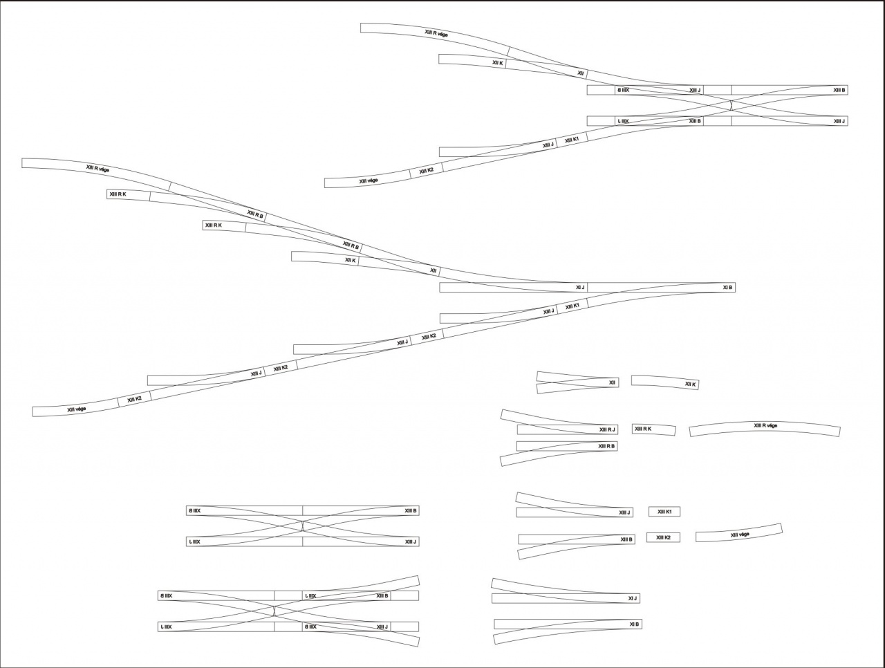

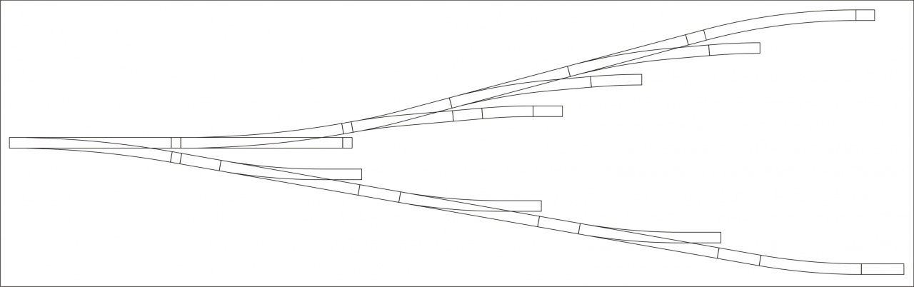

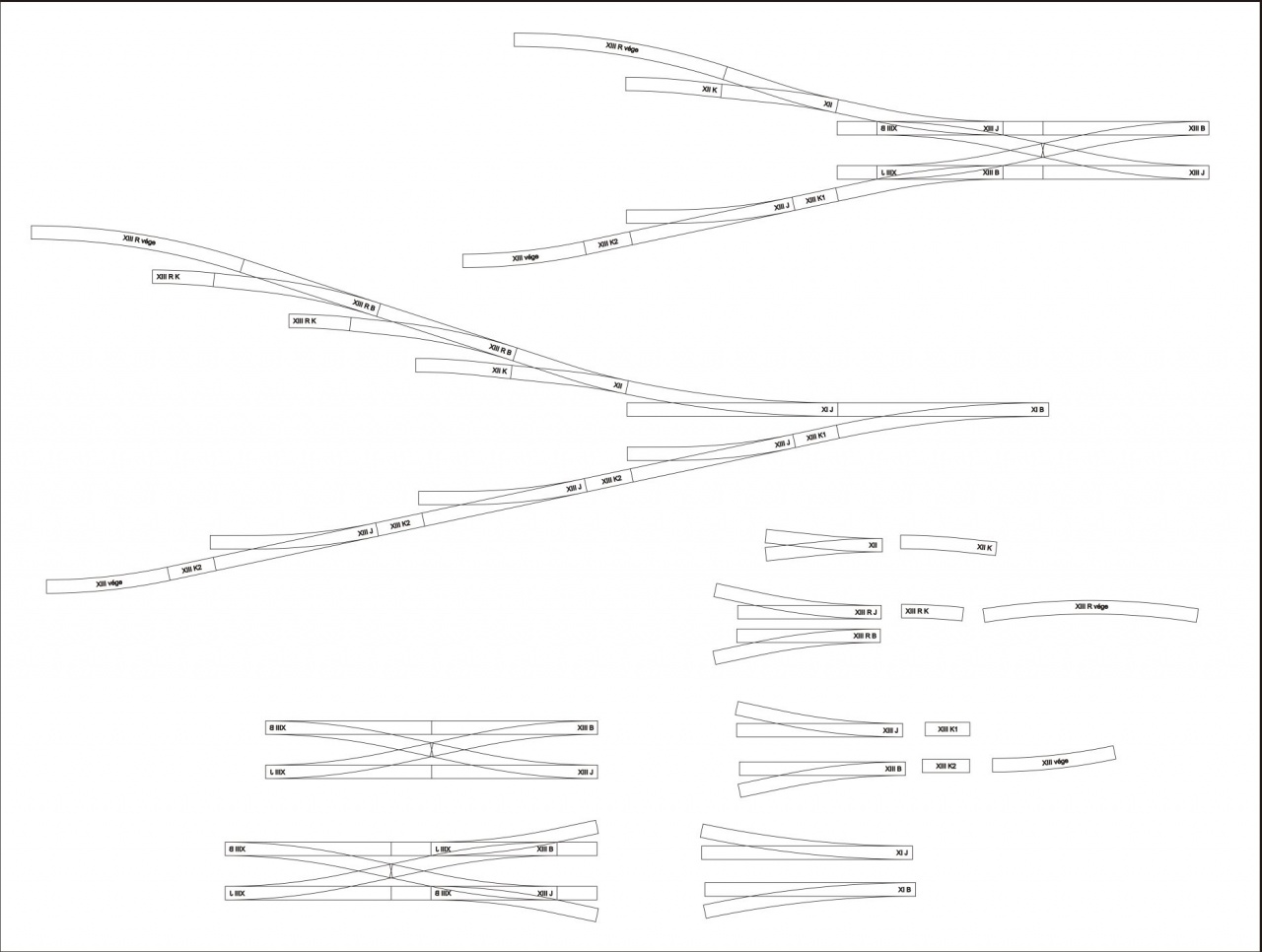

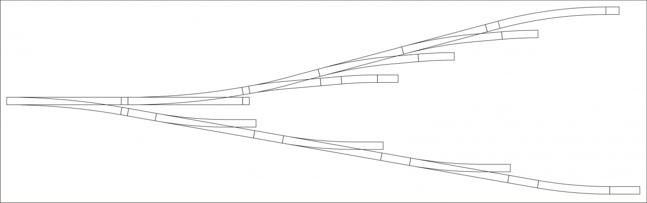

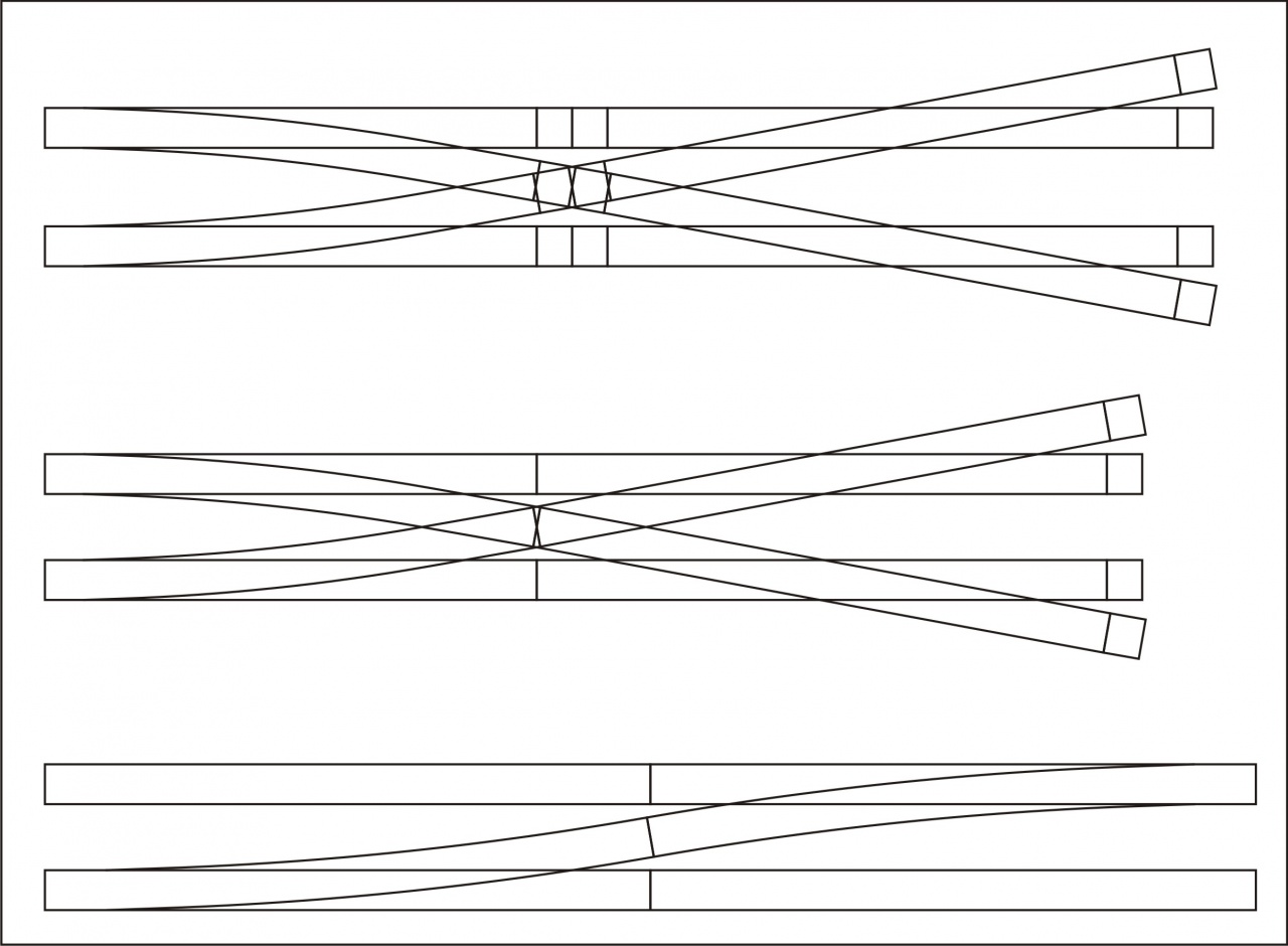

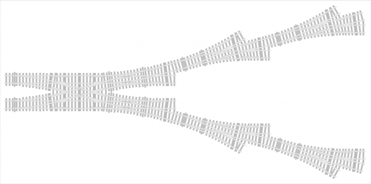

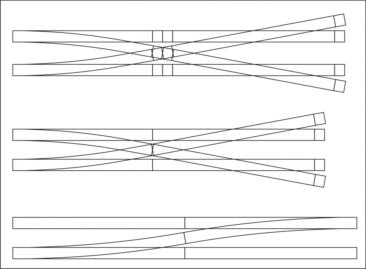

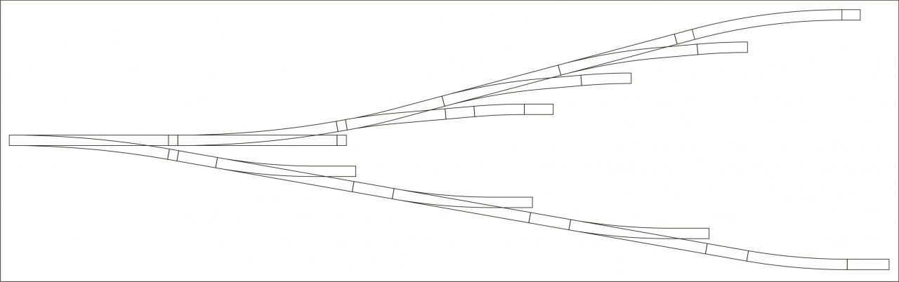

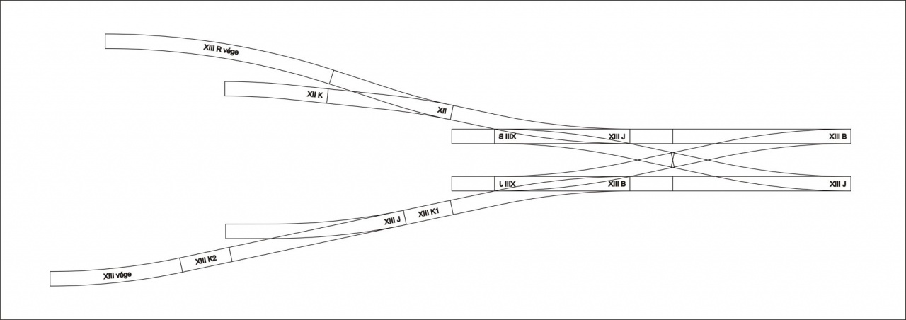

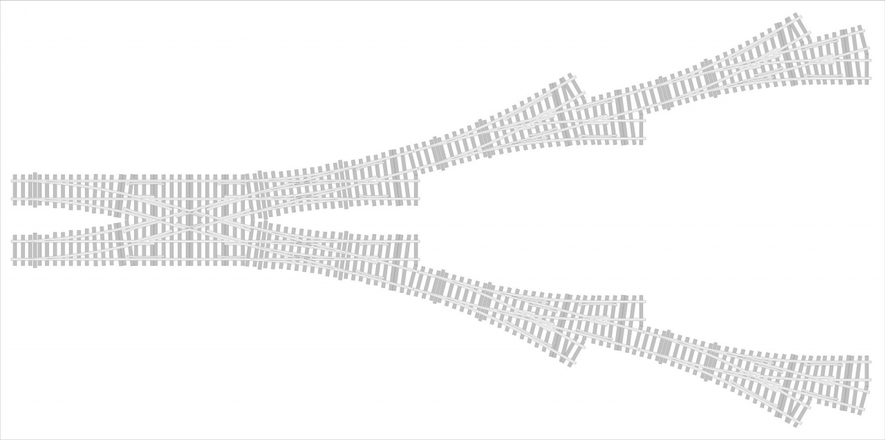

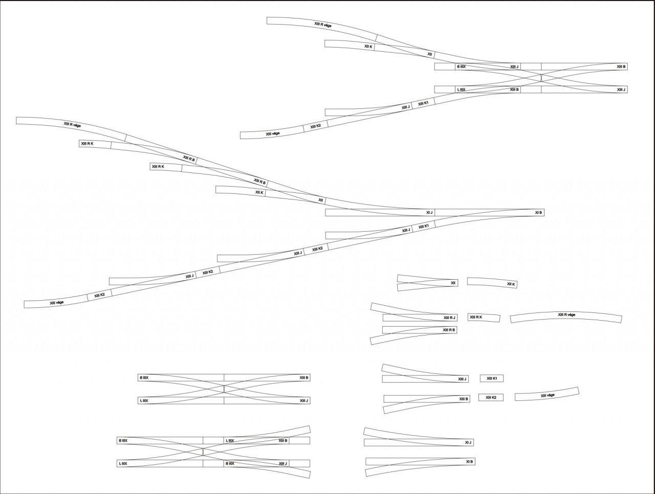

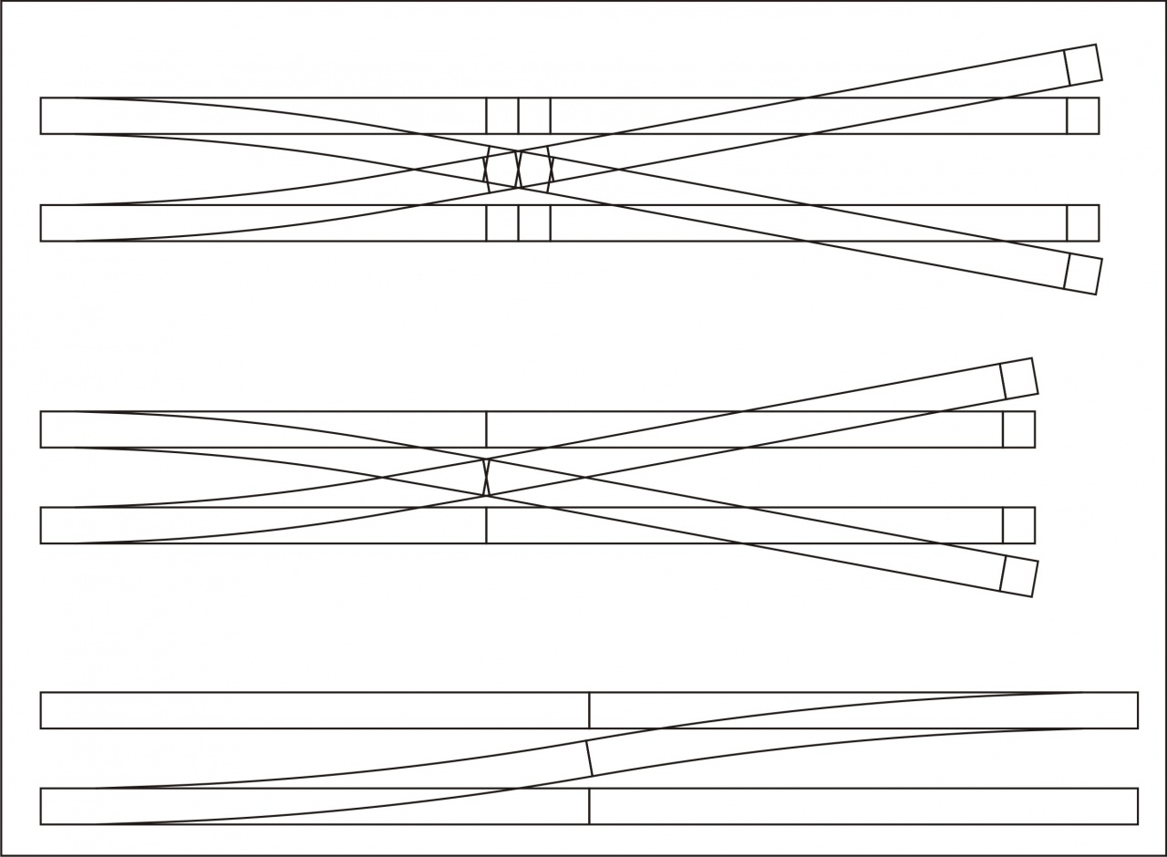

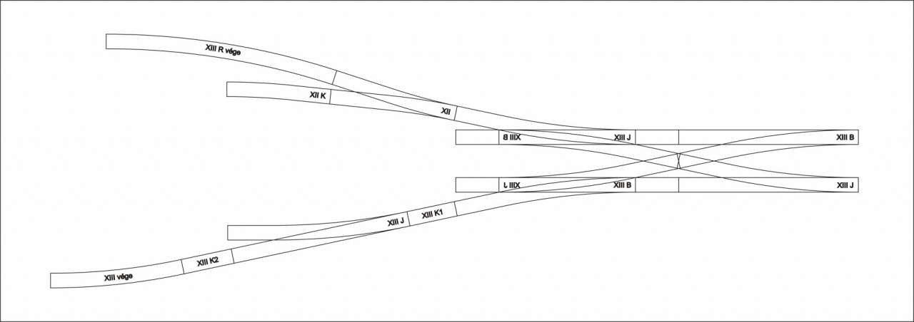

(#37850) Váltógyártó válasza Váltógyártó hozzászólására (#37829) Válasz • Szept 27, 2014

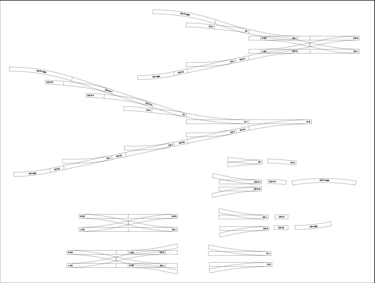

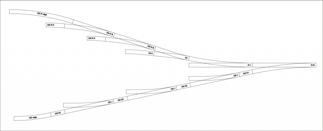

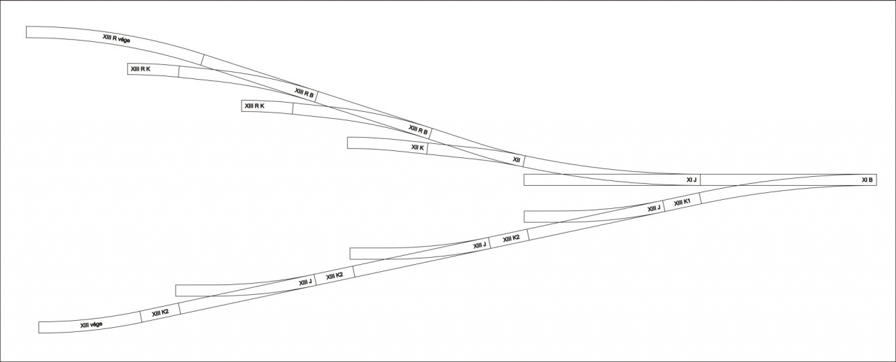

A váltógyár bemutatja csak most, csak Önöknek a lehető legrövidebb, teljesen FREMO kompatibilis TT geometriát!
A kitérők és a kiegészítő vágányok íves szakaszainak ívsugara 700mm, kivéve a XI-es kitérő, annál 1119mm. Az alap szög 10 fok, a XII kitérő 2x5 fok, itt is szimmetrikus. A vágánytengely-távolság 38mm a lírában, a fővágányokon lehet 34mm is.
Az első képen fentről lefelé 38mm-es hózi, 34mm-es hózi és egy 34mm-es szimpla nyílt vonali vágánykapcsolat.
A másodikon a lírák.
A harmadikon a kitérők. A felső háromnál a kitérők gyökeinél lévő kis kockák a 34-38mm közötti különbséget jelölik, a többi a lírák váltói és kiegészítő vágányai.

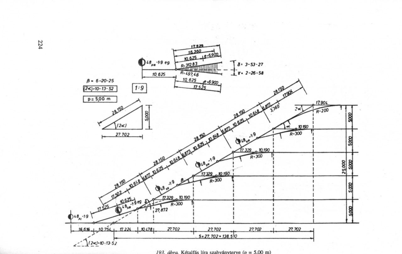

(#37863) sunocske válasza masTTertape hozzászólására (#37821) Válasz • Szept 27, 2014
Mivel megszólíttattam, most már illő volna válaszolnom is
Szóval állomások előtt, általában a bejárati jelző és az első váltók közötti szakaszon mindig széthúzzák a vágányt. Hogy 4,75 vagy 5 méterre, az az állomás korától függ. Vagy a tervezőtől, pl. Gyál állomáson az "átépítést" követően maradt a régi vt, kivéve a peronoknál, mert ott az életvédelmi kerítés miatt kellett az 5 m.
Amúgy a valósággban nem tudok róla, hogy létezett 4 méteres egyszerű vágánykapcsolat, a relatíve új építésű Ódinnyés forgalmi kitérőnél, de az annál is újabb Millérnél is el van húzva az egyik vágány. Ja, ez is fontos lehet, de legalábbis jó tudni: ilyen kis mértékű vágányelhúzásnál általában csak az egyik vágányt kanyarítják, a másik marad egyenes. Ja, és szélsőperonos megállóhelyeken is szét szokás húzni.

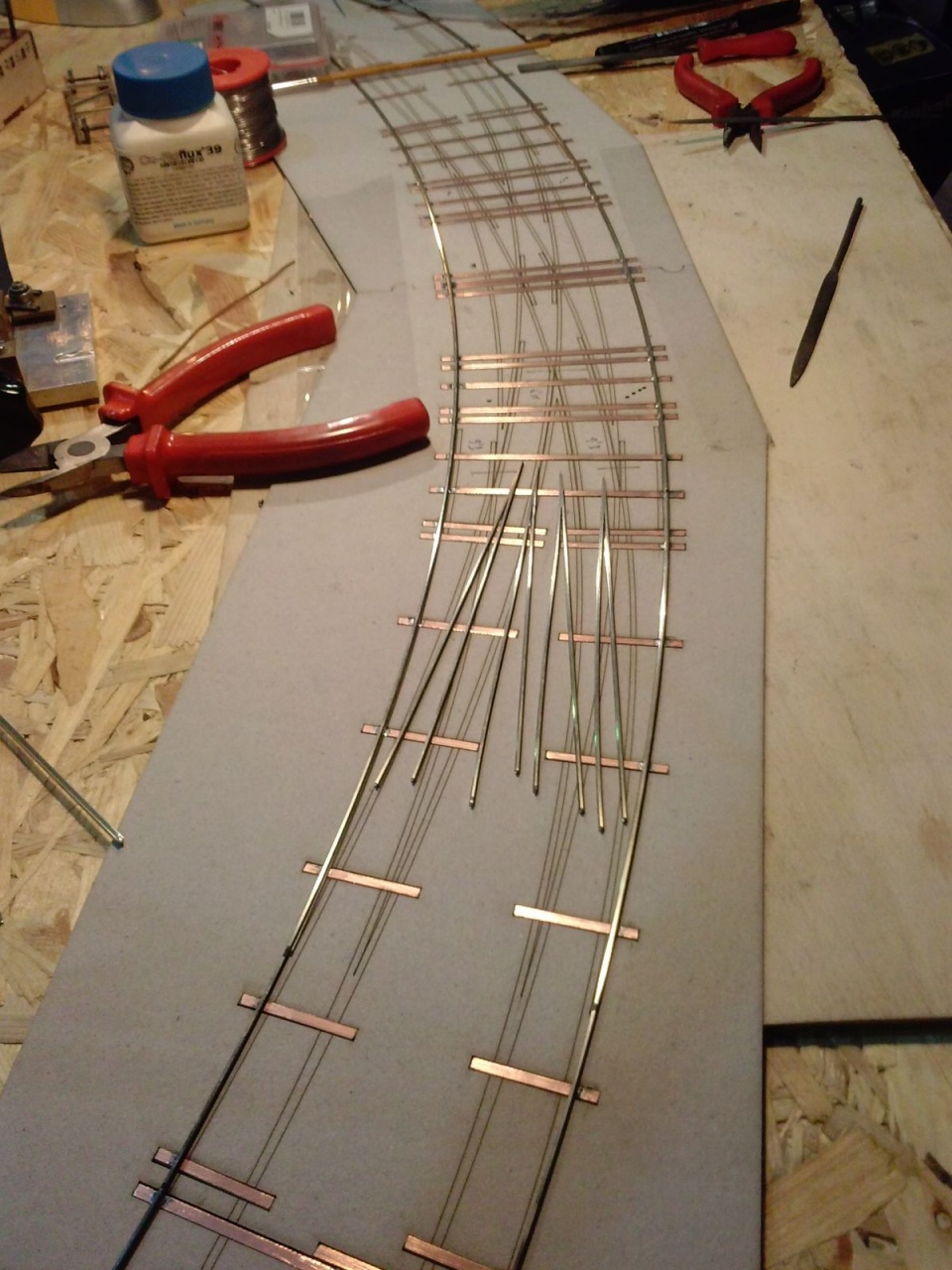

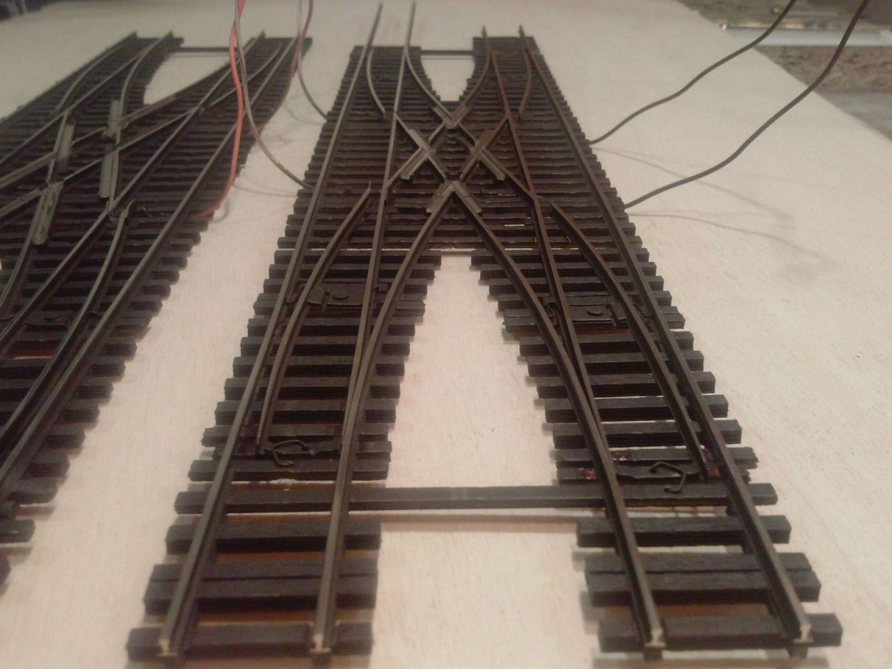

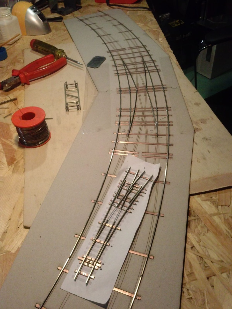

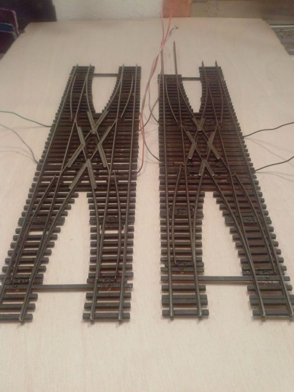

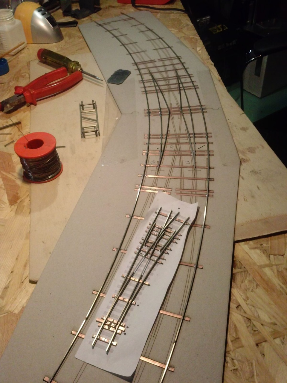

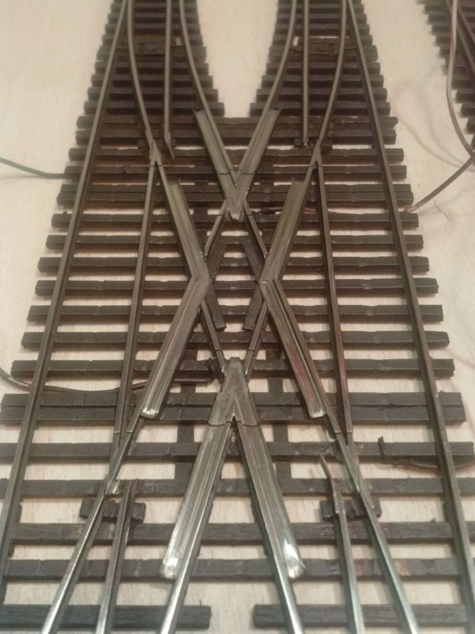

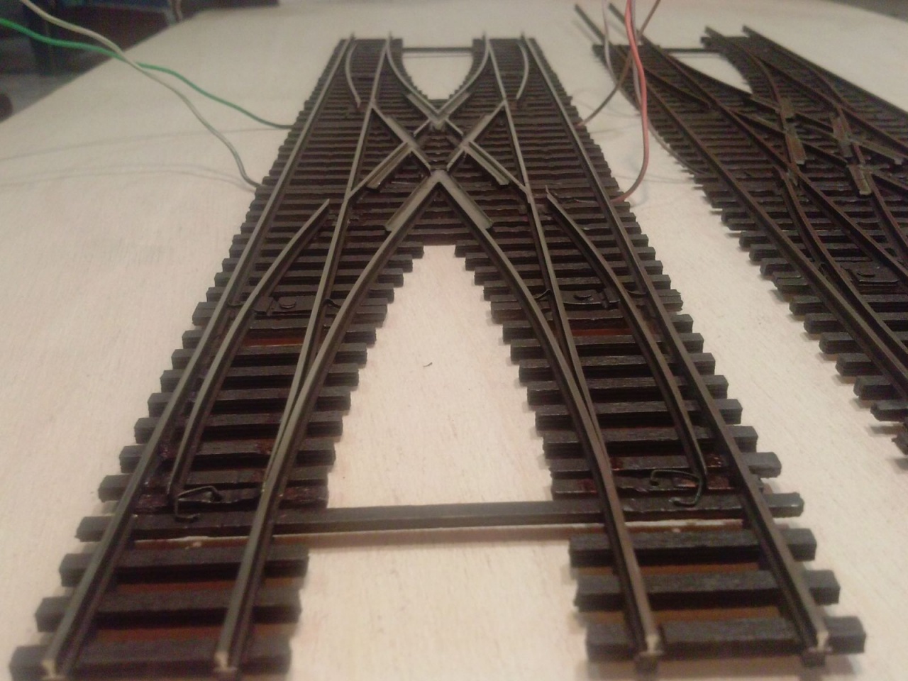

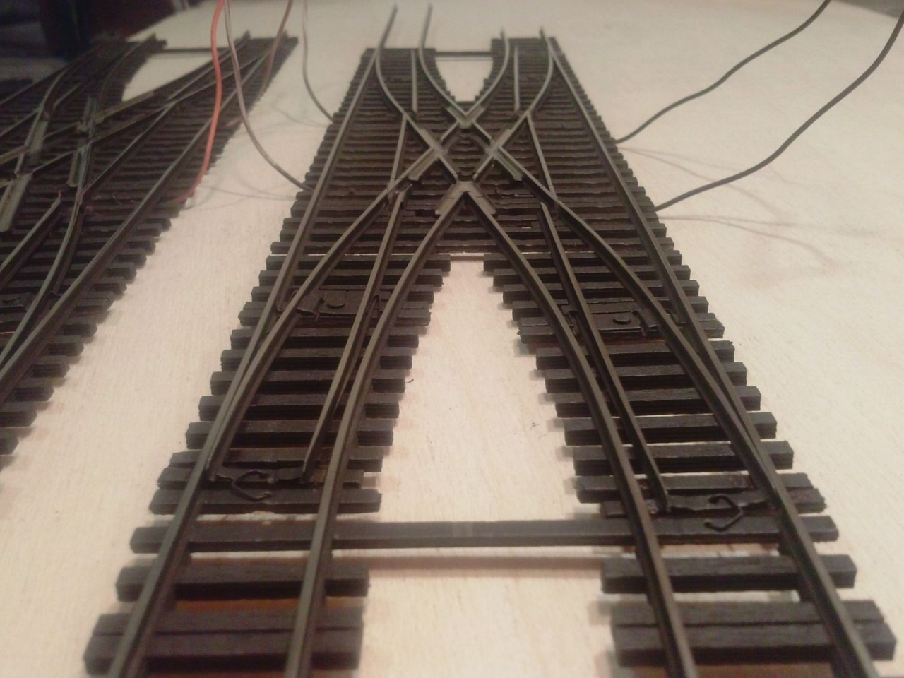

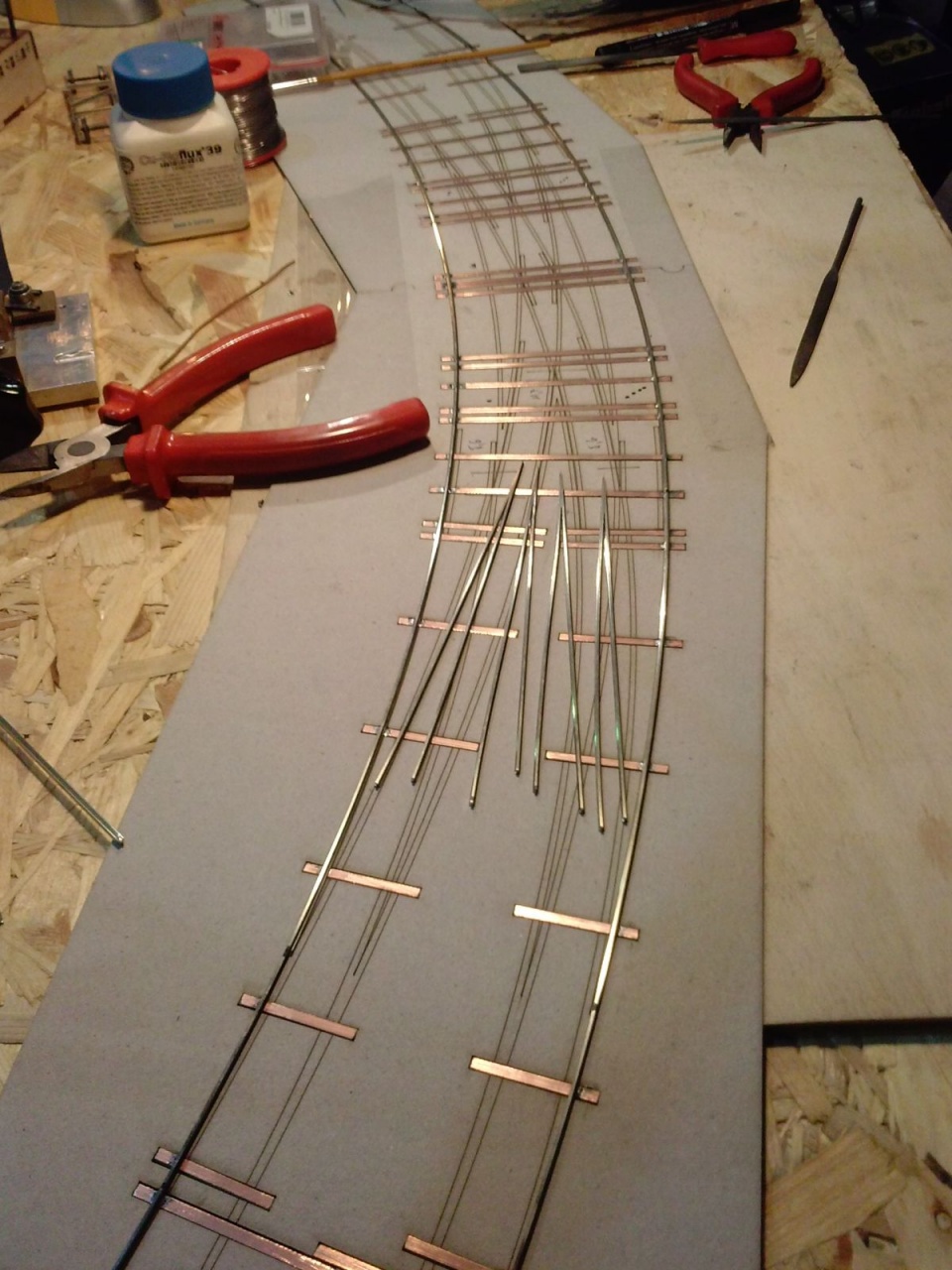

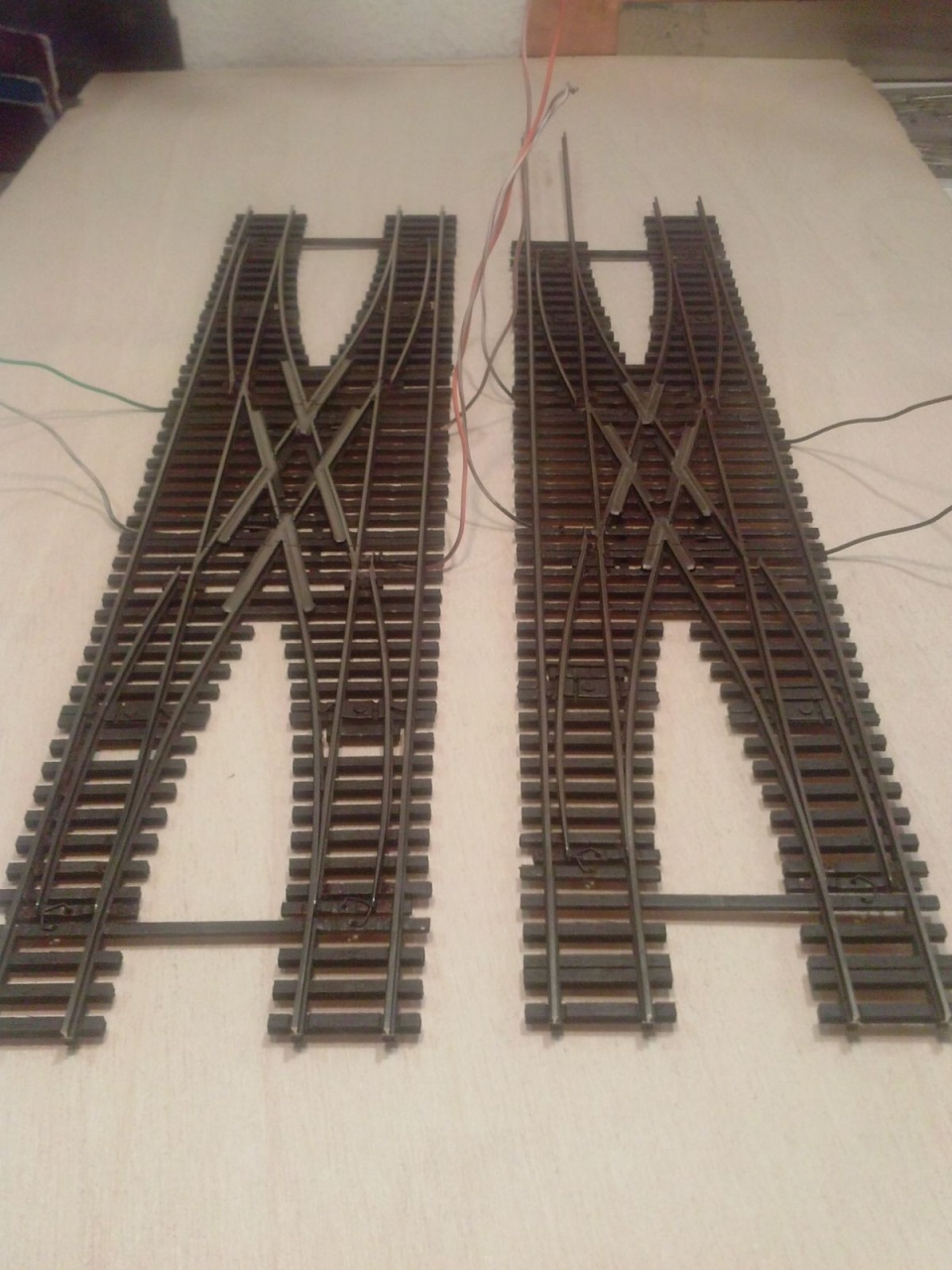

(#37916) Váltógyártó válasza Váltógyártó hozzászólására (#37663) Válasz • Szept 28, 2014

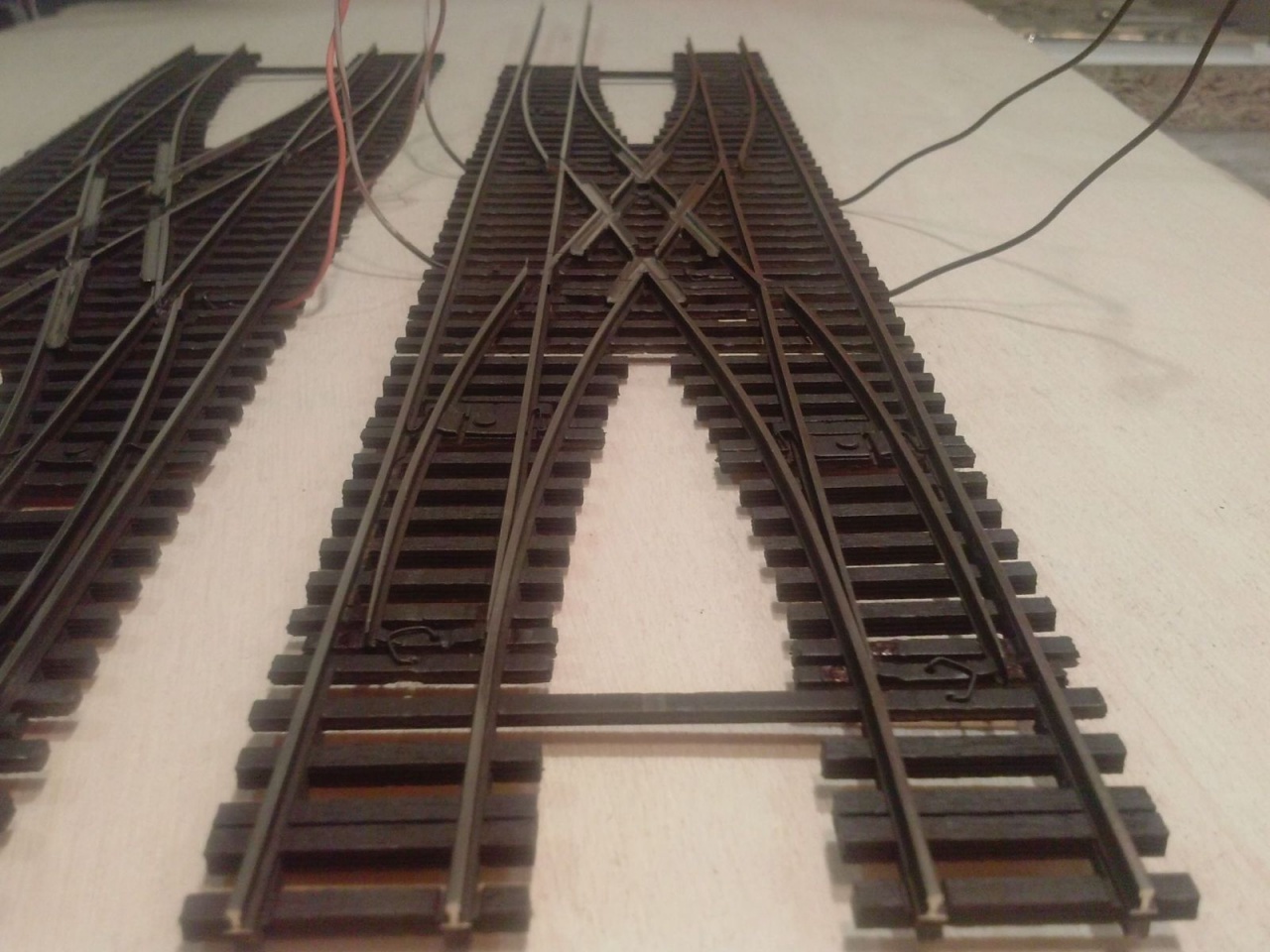

És igenigenigen!

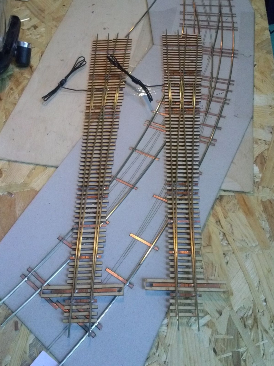

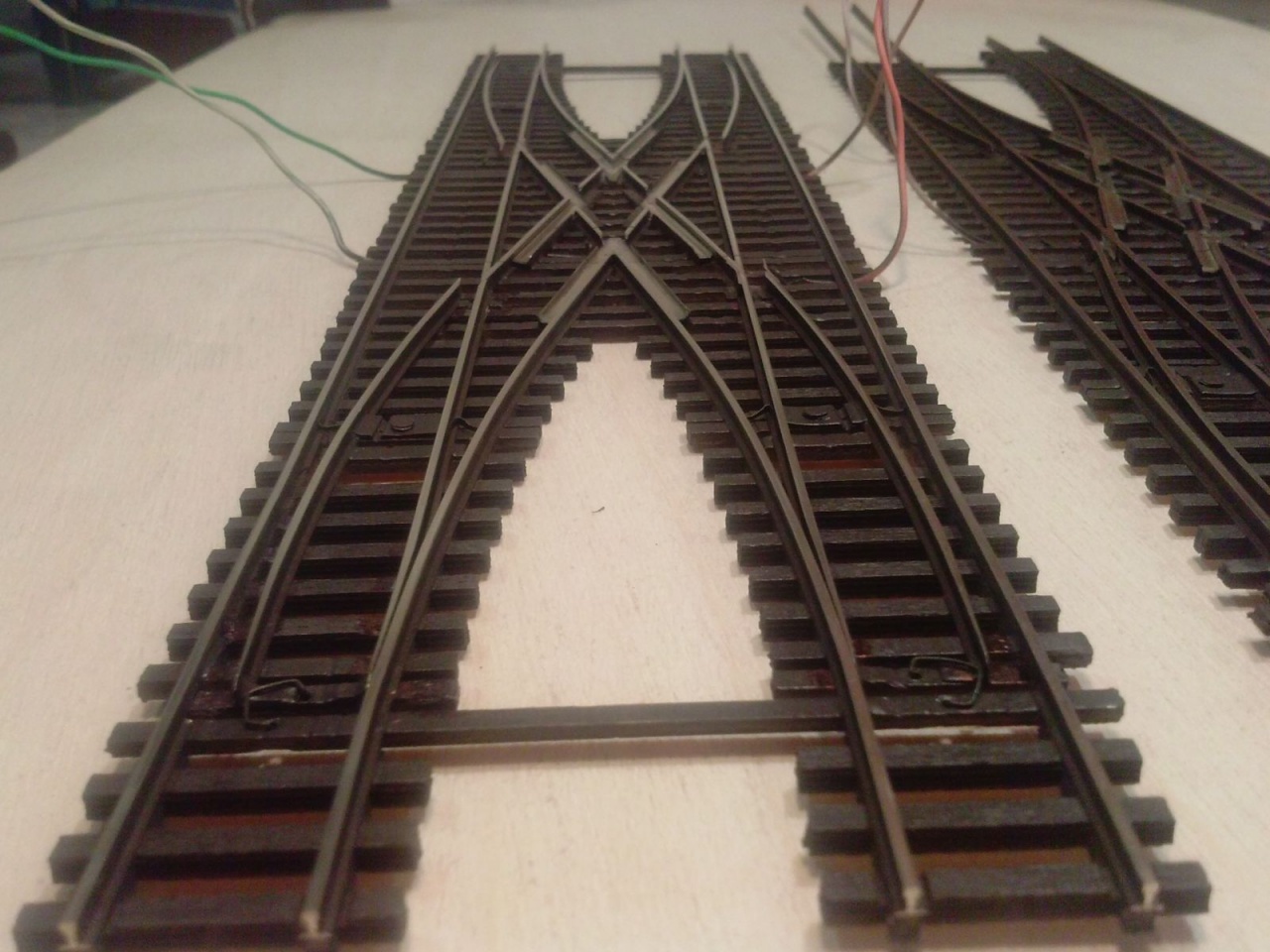

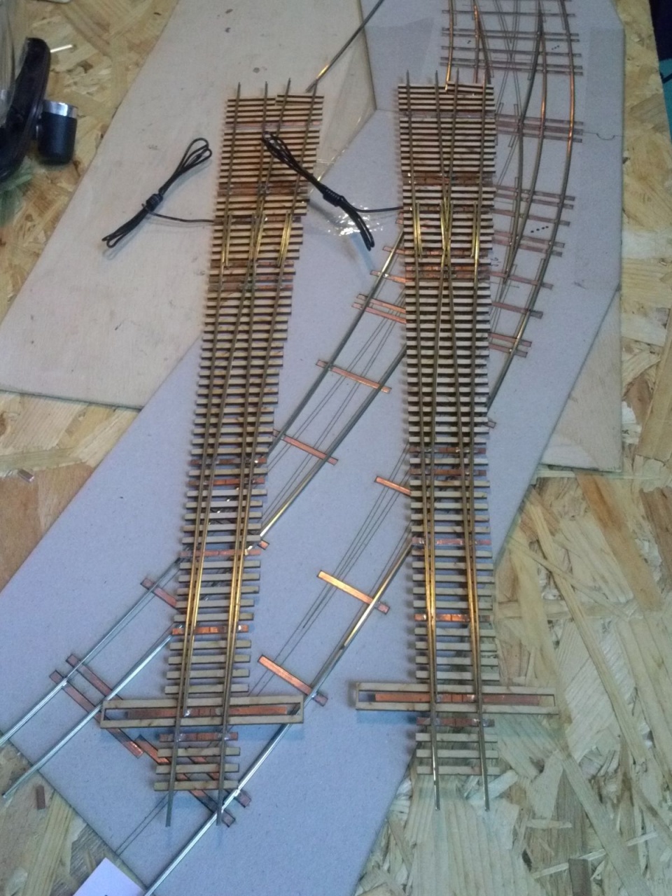

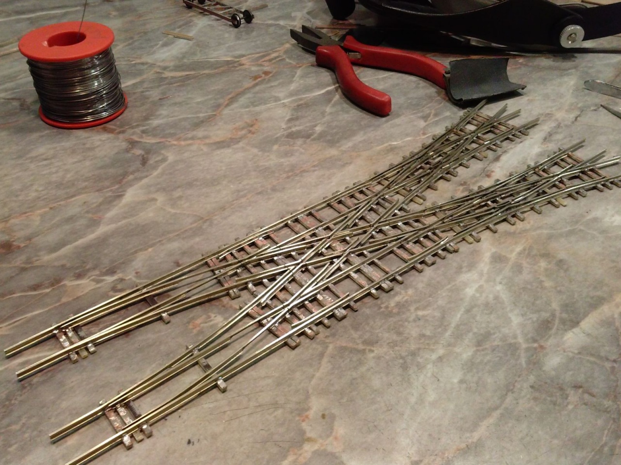

Elkészültek a TOTAL BRUTAL ROKAL cuccok. Mint azt szerintem már írtam, az építés közepette sikerült néhányszor ama bizonyos férfi szerv rossz oldalára kerülnöm, de végül csak megépültek!
Sokérdekes megoldást kellett alkalmaznom, gondolok itt a központi csapon forgó középrészre, amit rugóbronz lemezzel kötöttem a tősínhez, a biztos kontakt érdekében, a nyomkarimán futáshoz alkalmazott fektetett sínprofilra, vagy a mozgó szívről megtáplált átszelési szívdarabokra, ahol a jobb kontakt érdekében plusz érintkező lemezeket is kellett alkalmaznom.
No de minden jó ha vége van, így aki kimegy a Temofesztre, megcsodálhatja őket, vagy szörnyülködhet rajtuk Debreceni Csaba asztalán!

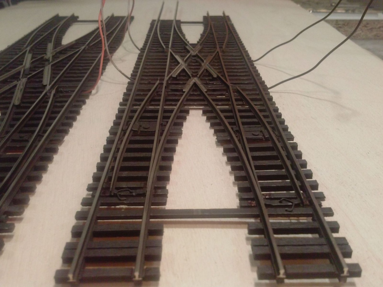

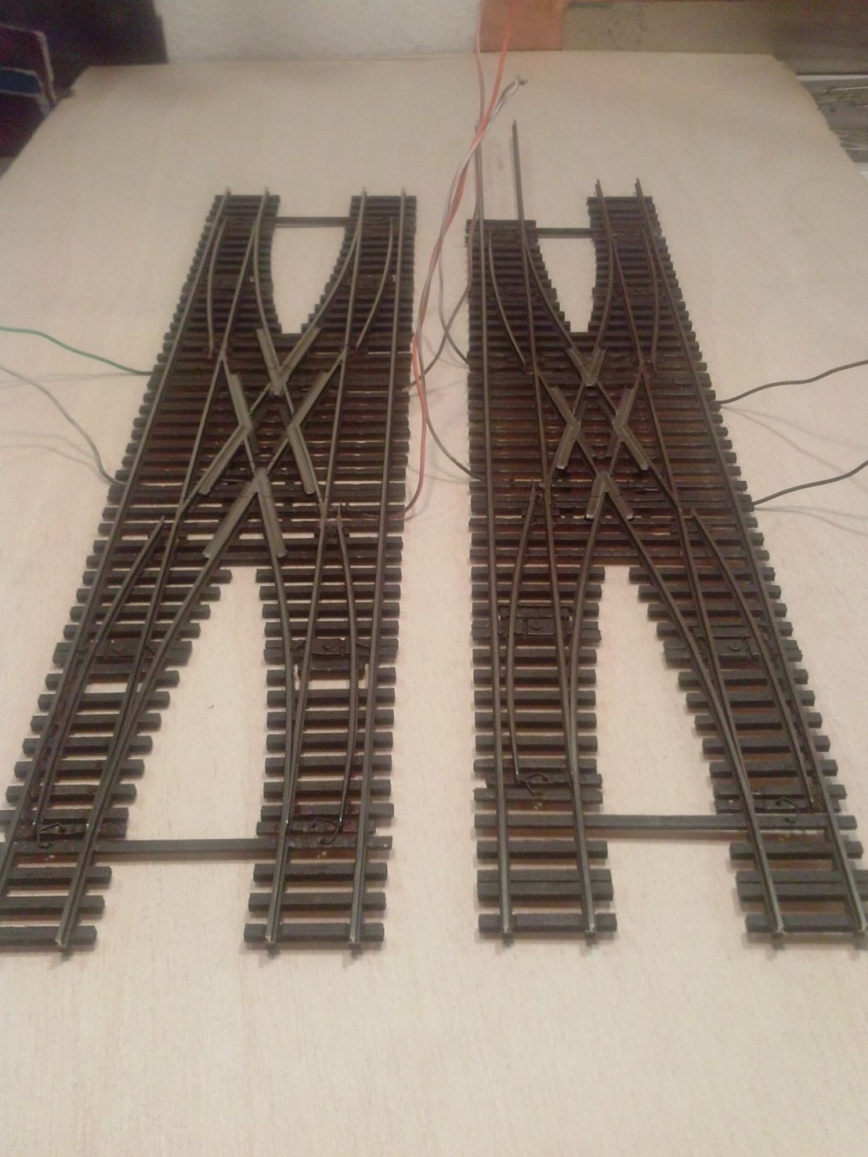

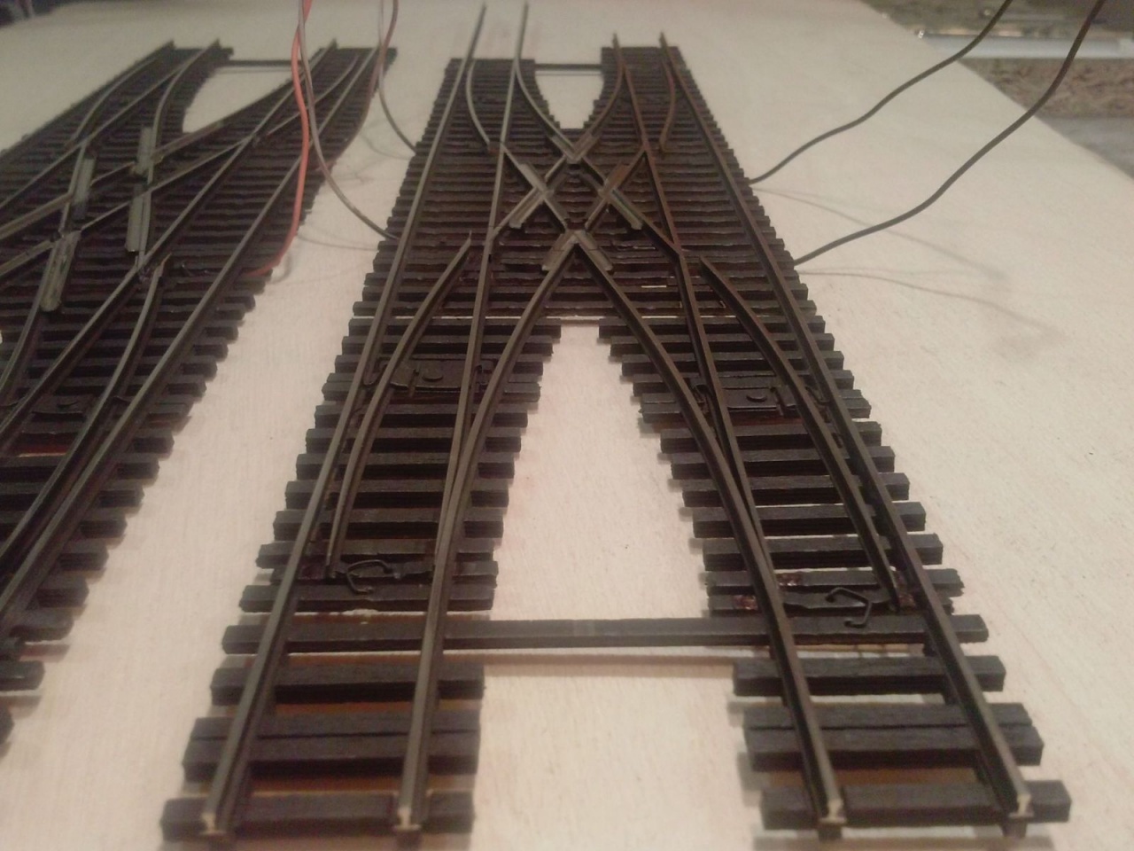

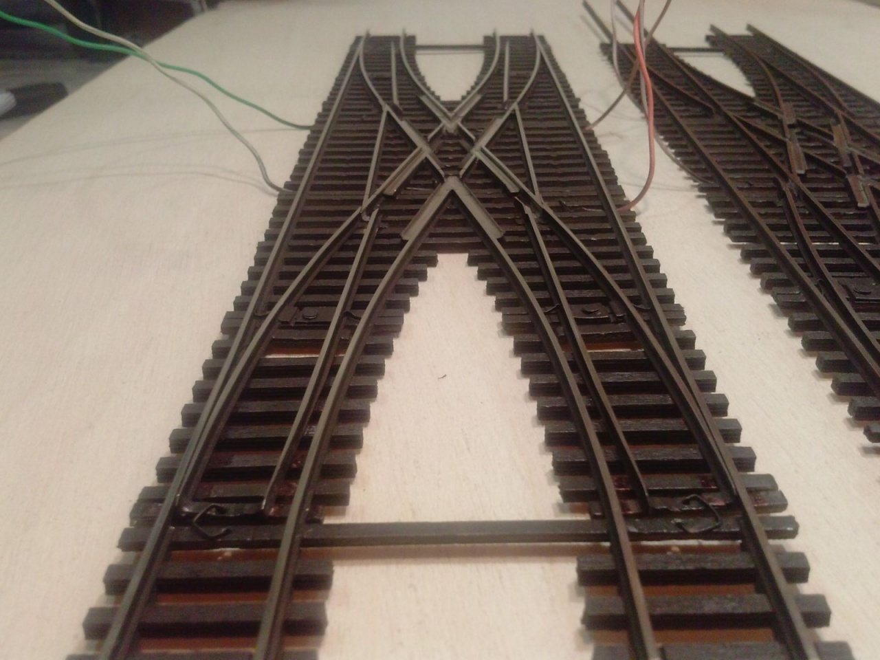

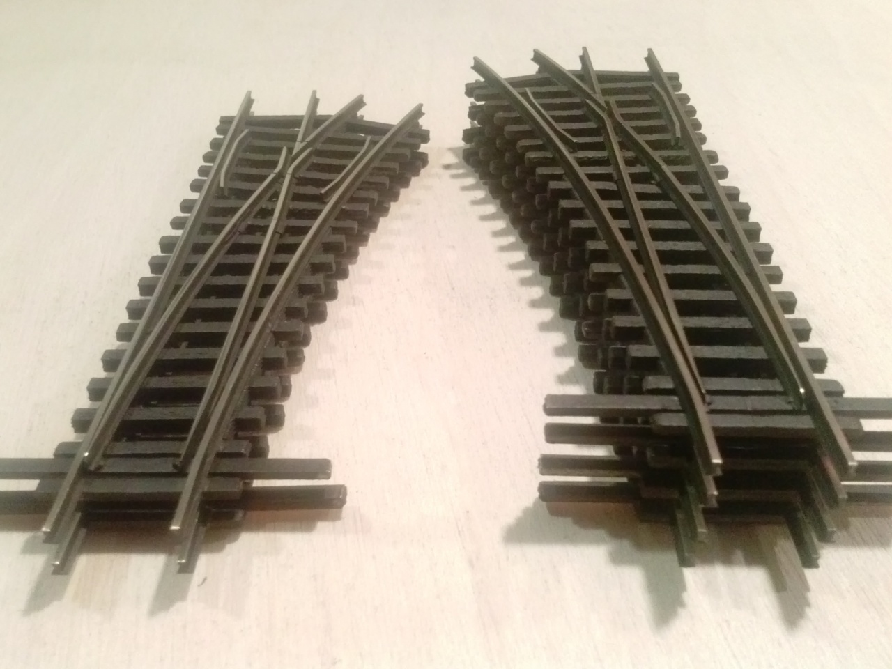

(#37917) Váltógyártó válasza Váltógyártó hozzászólására (#37916) Válasz • Szept 28, 2014
Elég érdekesen mutatnak kitérőbe állítva!

(#37925) masTTertape válasza Váltógyártó hozzászólására (#37916) Válasz • Szept 29, 2014
Látom Buci asztalát, szépen alakul.
Gratulálok.
(#37968) Váltógyártó válasza masTTertape hozzászólására (#37925) Válasz • Szept 29, 2014
Ma délután átadtam neki, nagyon lelkes volt , szerintem kész lesz vele a Temofesztre!

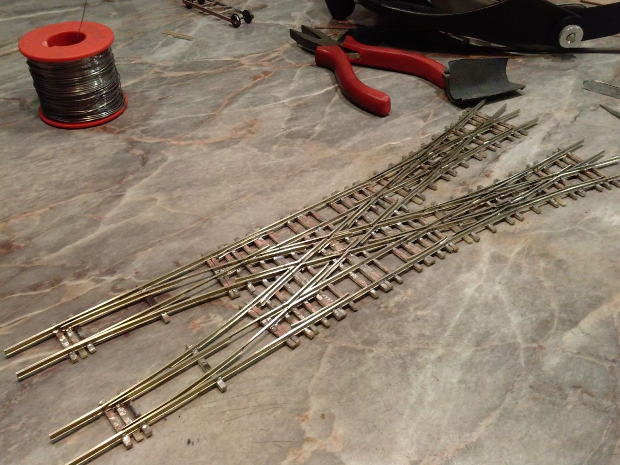

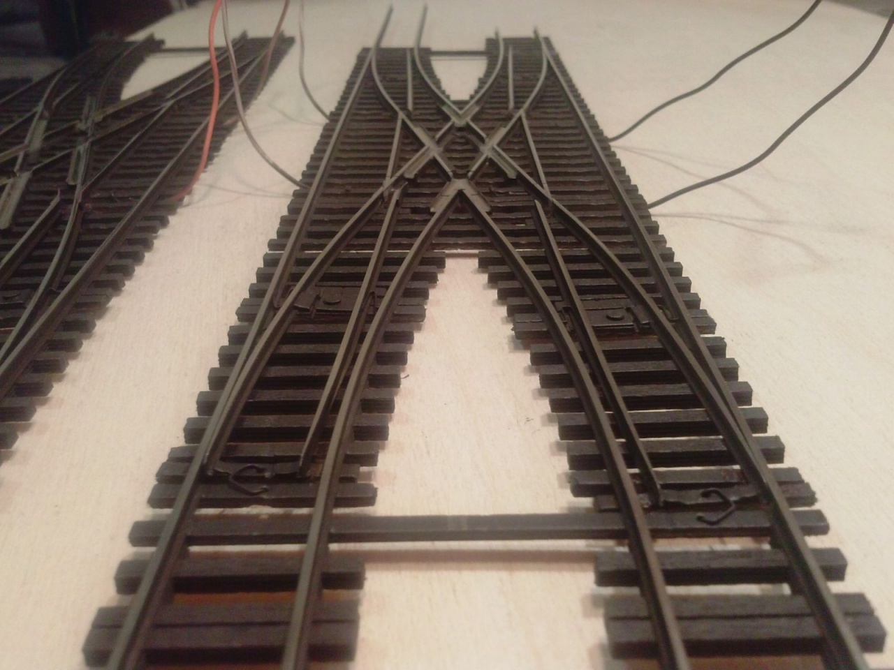

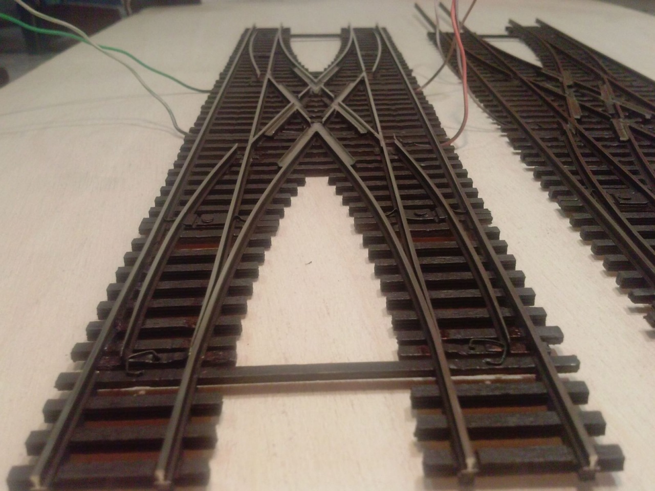

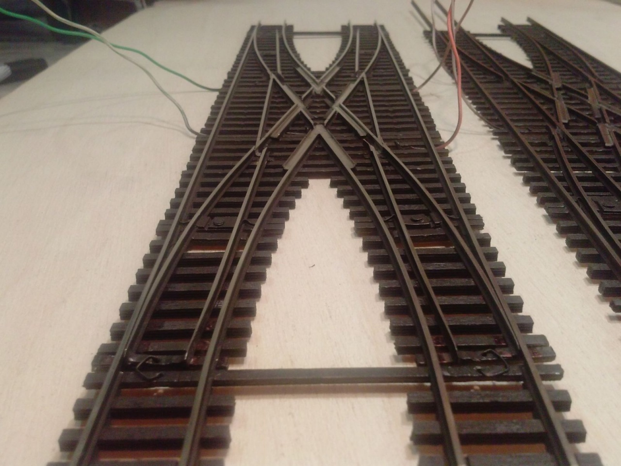

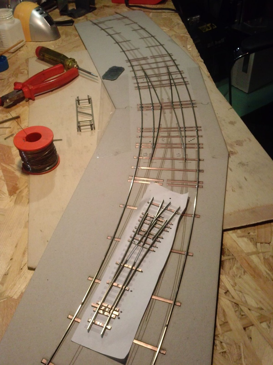

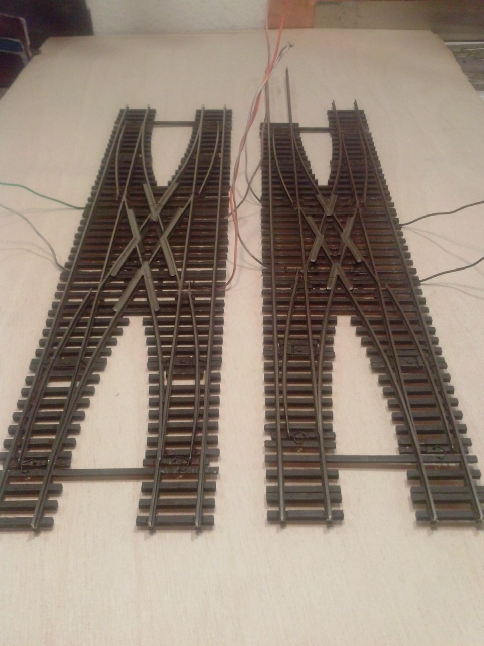

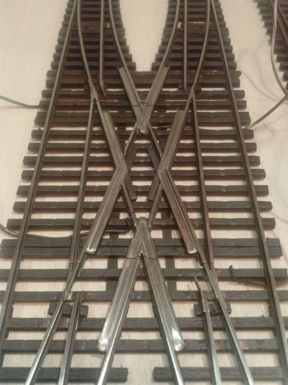

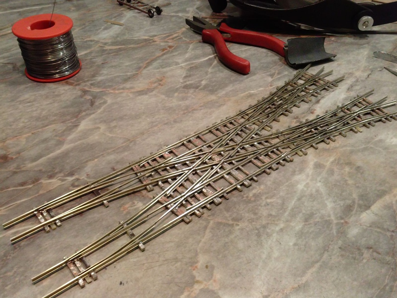

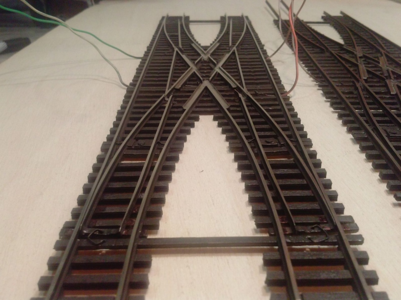

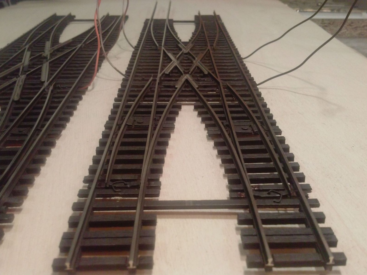

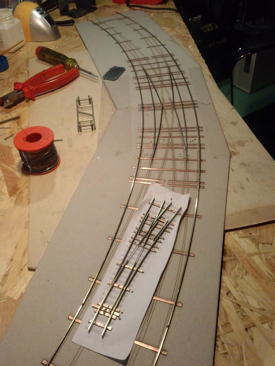

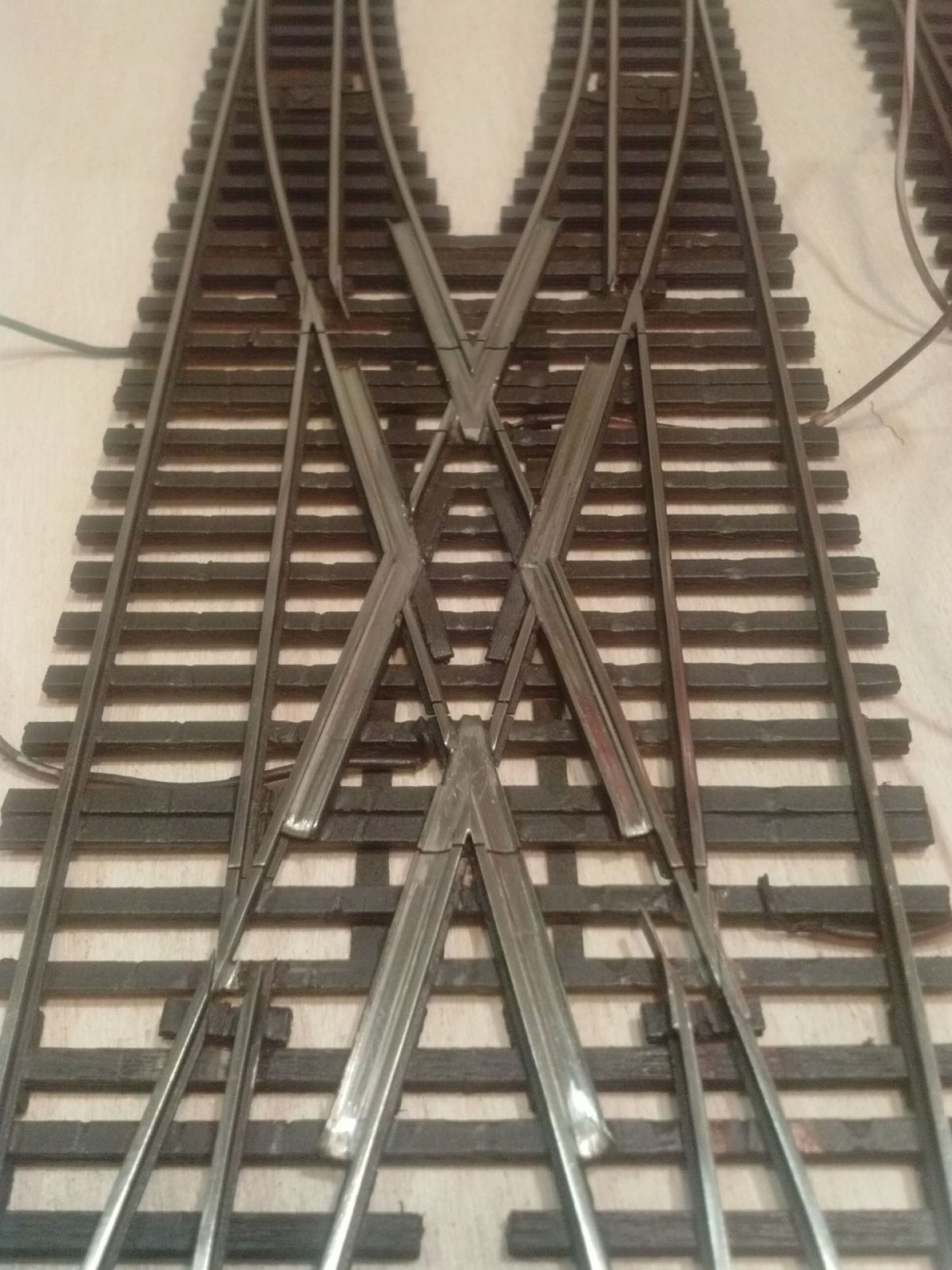

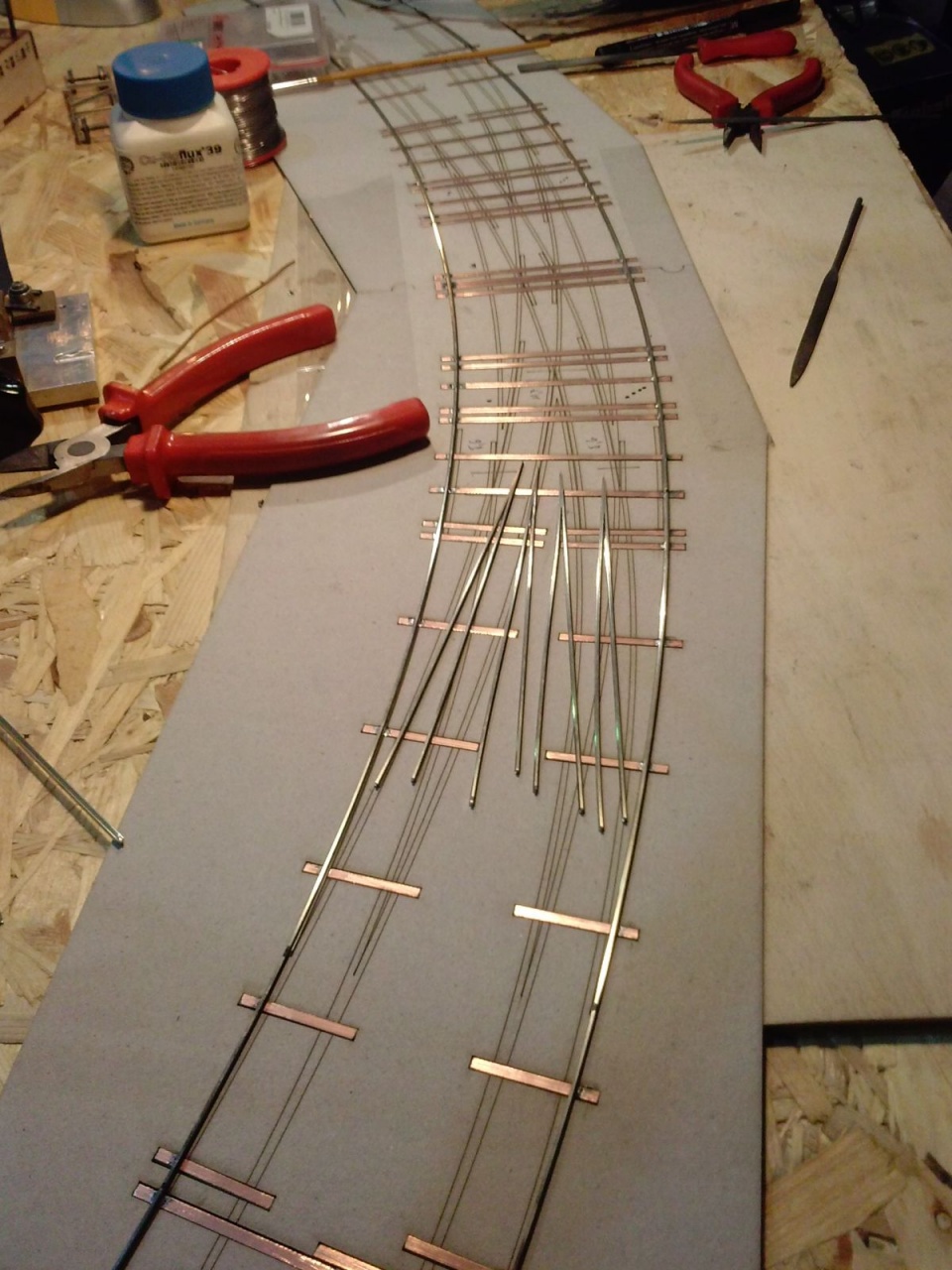

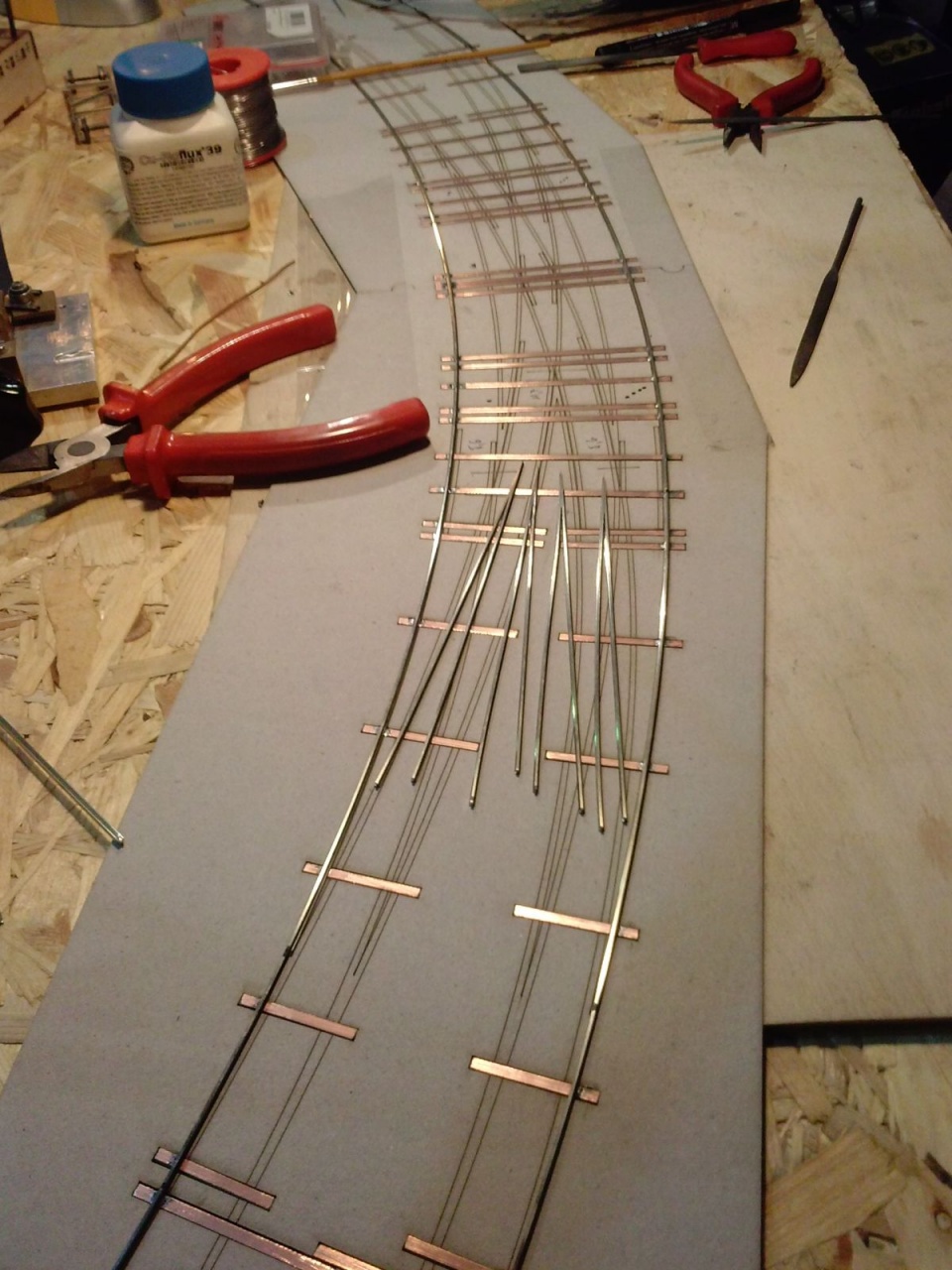

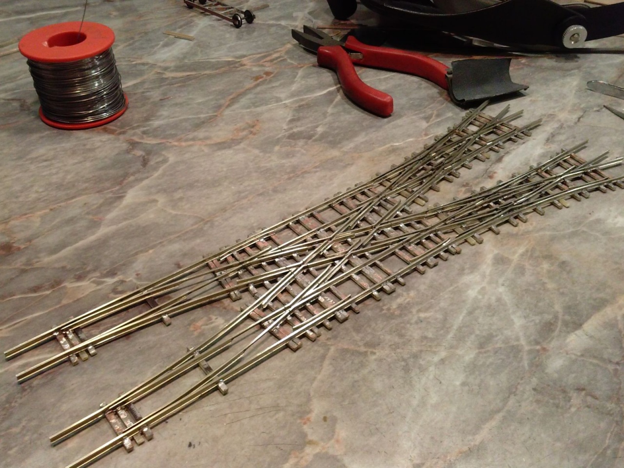

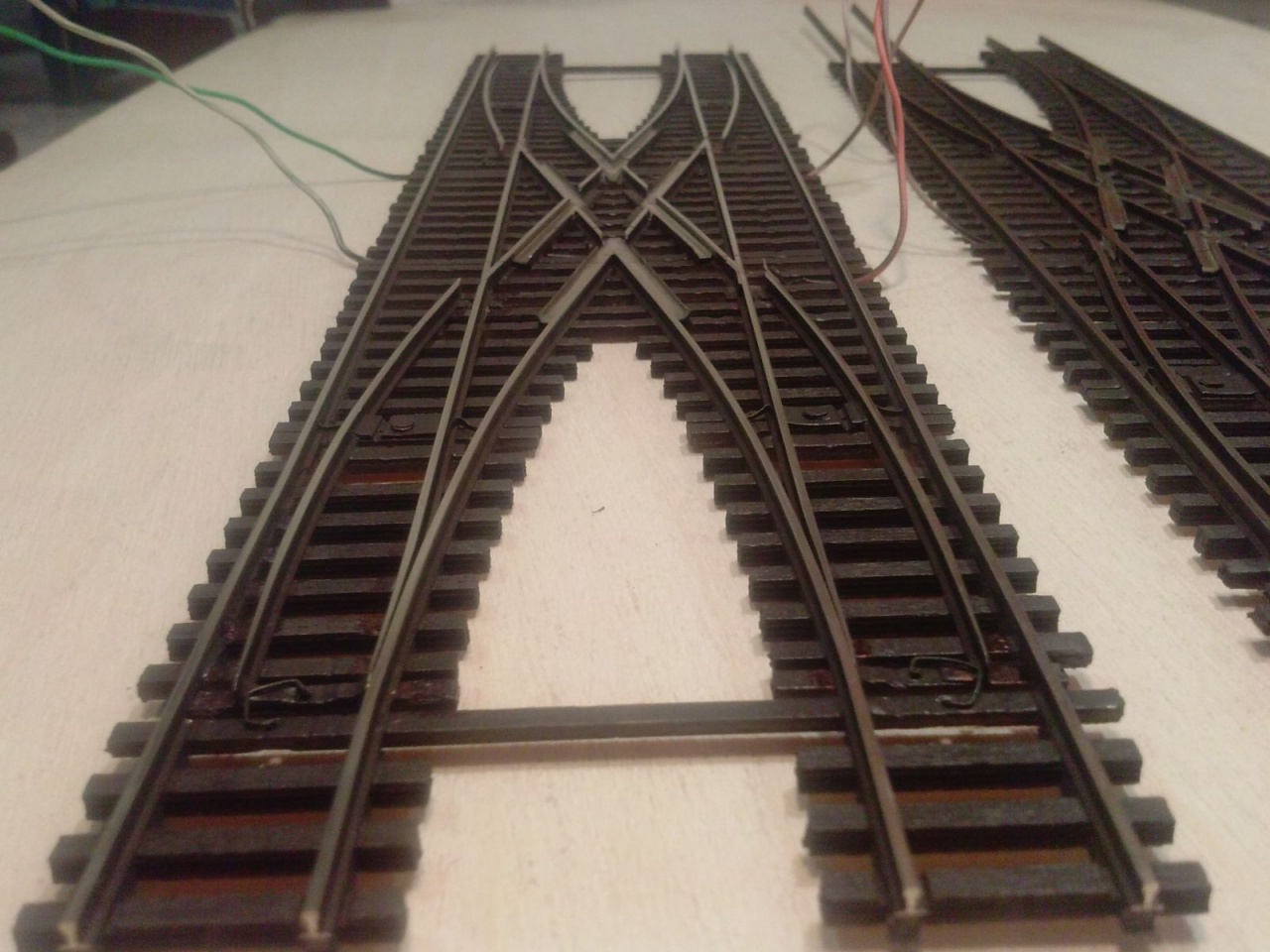

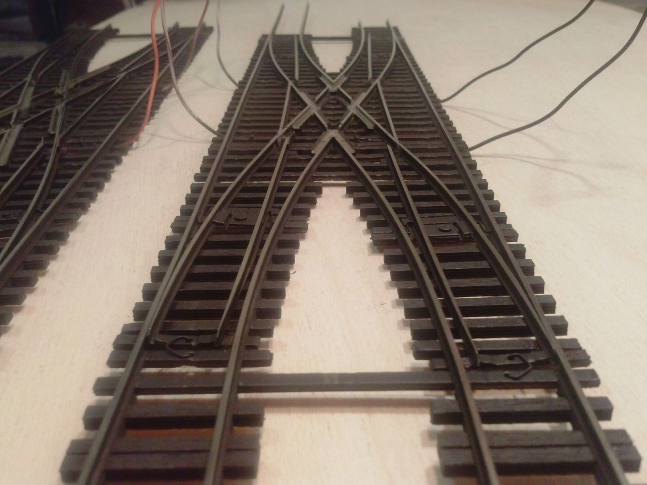

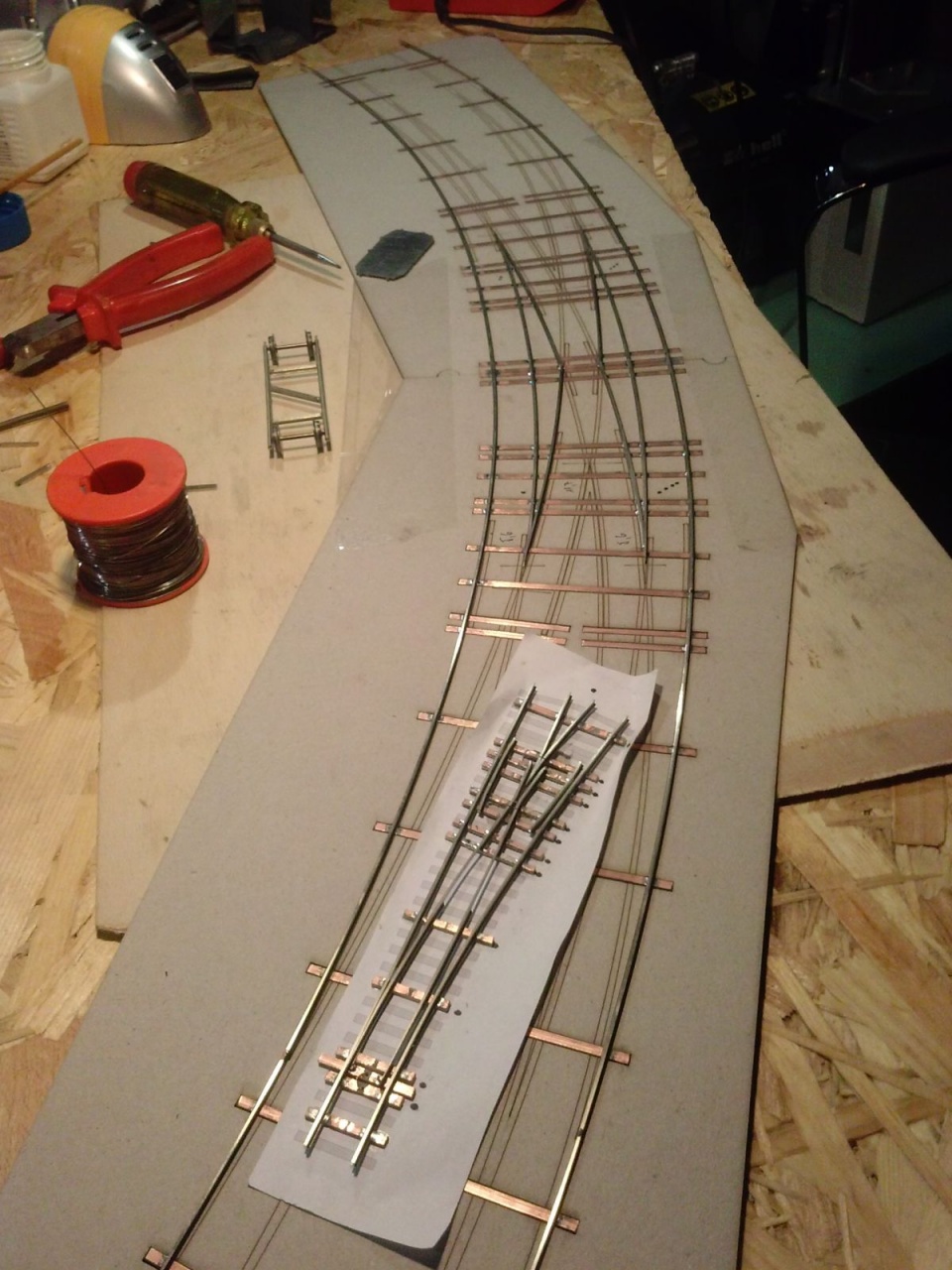

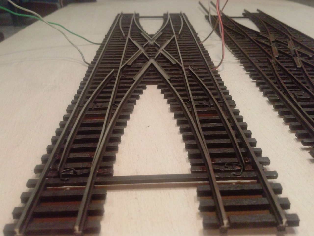

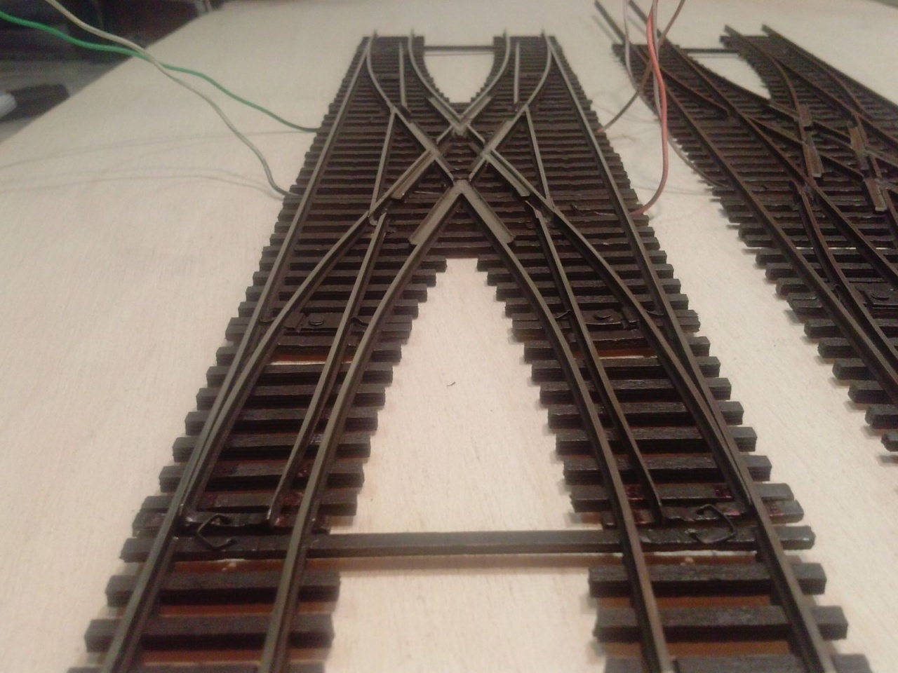

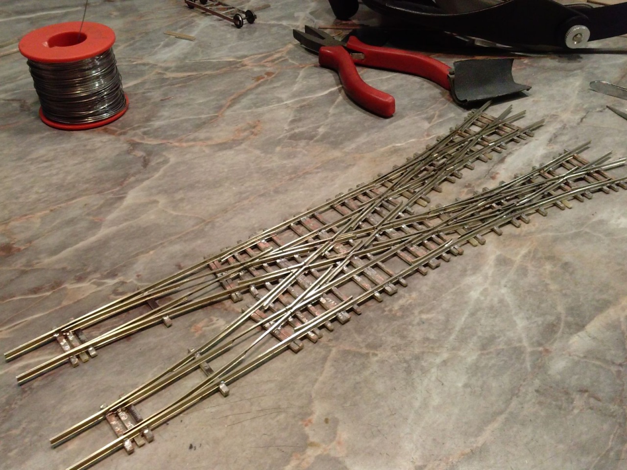

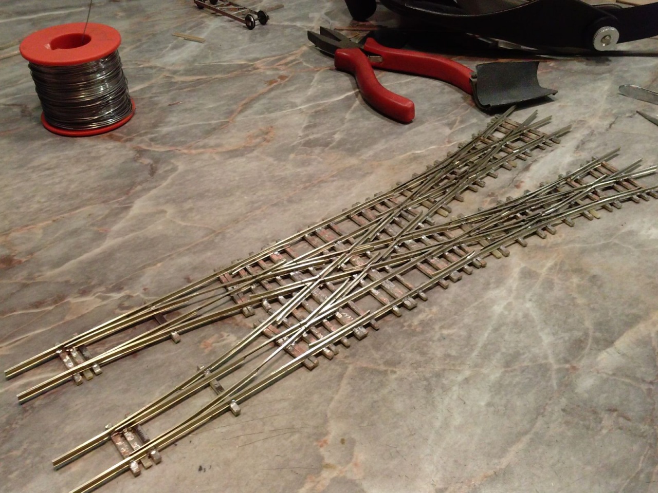

(#38156) Váltógyártó hozzászólása Válasz • Okt 5, 2014
Ez az a pont, ahol már élvezet egy ilyen bonyolult cuccot csinálni! Az építés elején még előfordul, hogy a puttonyom is tele van vele!
Ez amúgy egy TILLIG geometriájú TT hózentróger két angolváltóval.
(#38157) reszelozsir válasza Váltógyártó hozzászólására (#38156) Válasz • Okt 5, 2014
Szép darab. És tudooom, nekem is ilyen geometriát kellett volna csináltatnom
(#38158) Váltógyártó válasza reszelozsir hozzászólására (#38157) Válasz • Okt 5, 2014
Így jártál!

(#38273) Váltógyártó válasza Váltógyártó hozzászólására (#38207) Válasz • Okt 11, 2014
Második nap vége TEMOFESZT-en. Nem haladtam túl sokat az eltervezett melóval, de itt most nem is ez a cél. Az már biztos, hogy csak az egyik hózi lesz kész a tervezett kettőből (ha kész lesz! ). Bár most nem is ez a cél. Tegnap csak a két tősínt tudtam felrakni, ma meg a középső háromszögeket raktam fel. Bár az is igaz, hogy tegnap öt asztalon generáloztam a váltókat (amiből csak egy volt saját, természetesen a ROKAL hózi), ma pedig egy TT EW2 geometriájú váltót dobtam össze terven felül.
A középső képet Gonda Laci készítette.
(#38274) róbertke válasza Váltógyártó hozzászólására (#38273) Válasz • Okt 11, 2014
Jó kis polgárpukkasztókat raktál ki ...
(#38277) Váltógyártó válasza Váltógyártó hozzászólására (#38273) Válasz • Okt 13, 2014
És vége! Elmúlt a TEMOFESZT. Köszönöm mindenkinek, aki megkeresett, köszönöm az elismeréseket, amelyeket kaptam! Masszív alkoholista méretűre hízott a májam a (szerencsére gyakran hallható) "hú apa, ezt nézd!" felkiáltásoktól, és legalább annyira a "gyere kisfiam, nézd milyen szép váltókat csinál a bácsi" mondatoktól!
Köszönöm a lehetőséget a rendezőknek, nagy élmény volt!
Végezetül kösz mindenkinek, aki kitette a nevét a felhívásomra (meglepően sokan voltak)!
Ma a napot ismét amerikai váltók generálozásával kezdtem, azután folytattam az íves hózit. Tegnap este megkeresett egy Norvég modellezőtársunk, hogy az ő íves keresztjein siklanak a hosszú kéttengelyes kocsik, nekem mi a tapasztalatom. Tegnap este még nem volt, mára kiderült, hogy sajnos ugyanaz!
Újra kell terveznem a hózi közepét, és az átszelésbe a kívülről belülre haladó ágba a keresztezéshez be kell raknom legalább 6 cm egyenes szakaszt, hogy a kocsik kvázi a keresztezés elérésekor egyenesbe álljanak, és ne feszüljenek a külső sínhez.
(#38326) piltdownman válasza Váltógyártó hozzászólására (#38273) Válasz • Okt 14, 2014
„Nem haladtam túl sokat az eltervezett melóval,..”
Én vagyok az oka! Itt is köszönet Váltógyártó Művész Úrnak az önzetlen tanácsaiért.

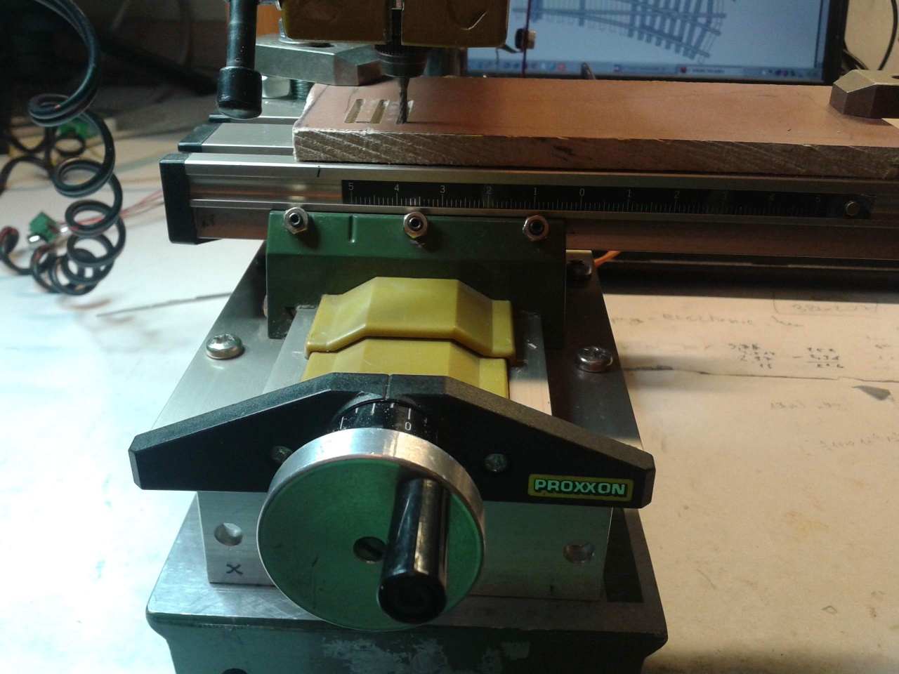

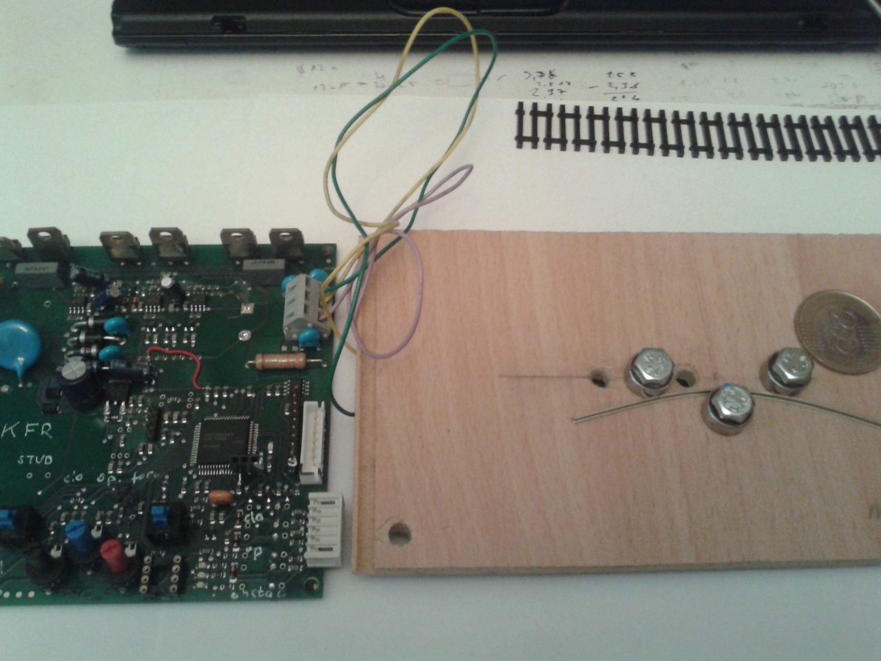

Mentem be az erdőbe, sablont akartam gyártani hat-hét kitérőhöz. Margit, noormális?
Holnap indul a papíralapra történő ragasztásos váltógyártás.(Na jó,váltóra hasonlító izé)
(#38352) HOTotya válasza piltdownman hozzászólására (#38326) Válasz • Okt 15, 2014
Azért nagyon komoly sínhajlító szerszám!!! Milyen vezérlést készítettél hozzá....léptető vagy csak sima dc motorhajtás.....
(#38356) zsolesz74 válasza HOTotya hozzászólására (#38352) Válasz • Okt 15, 2014
Nem látod??? Oda kell tenni mellé egy 200-ast és meghajlik a sín magától!
