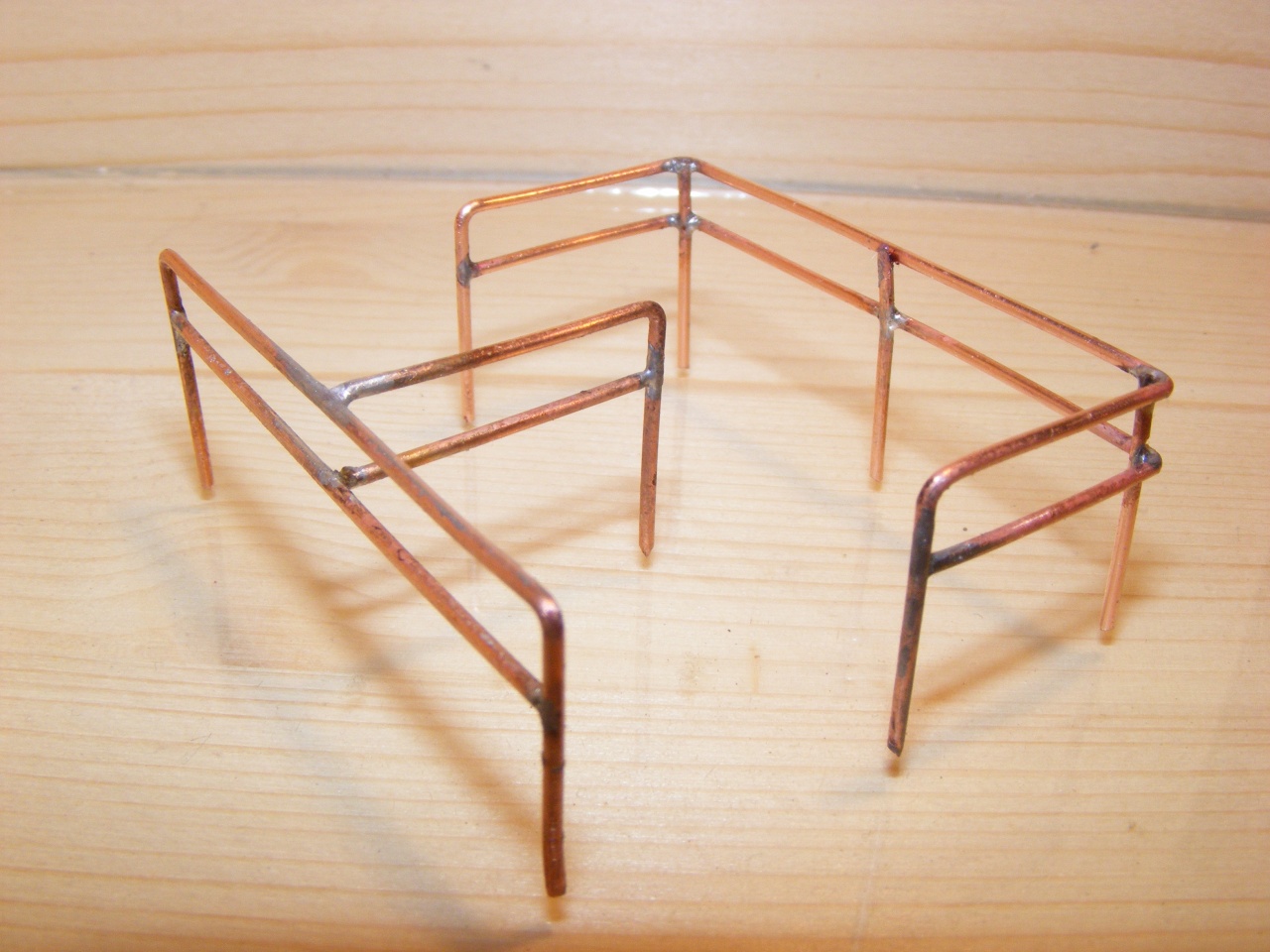

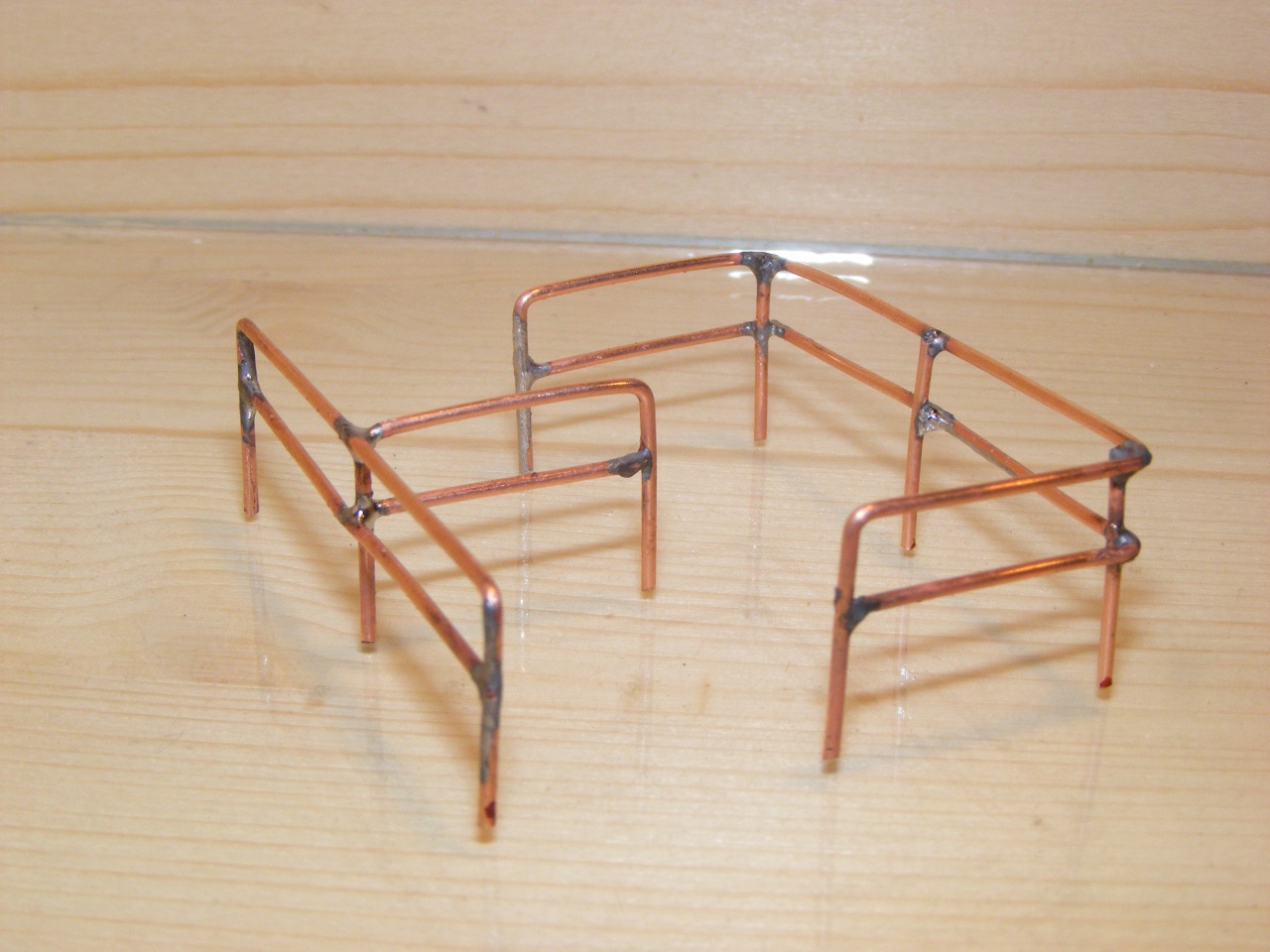

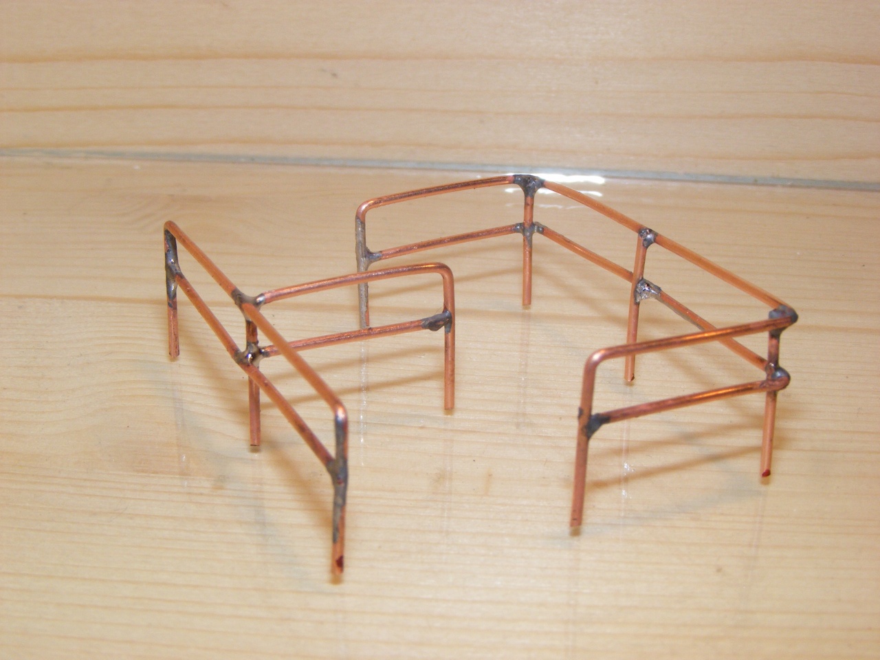

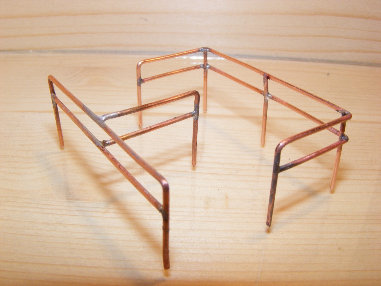

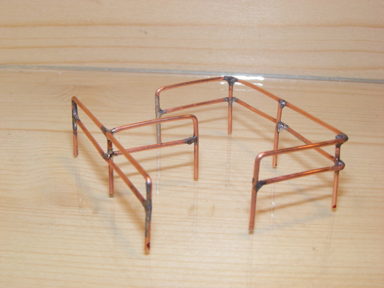

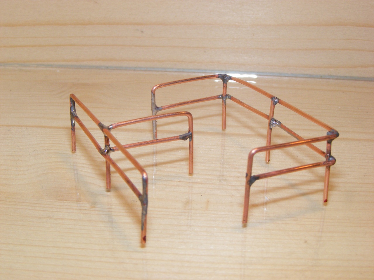

(#32711) jumo31 hozzászólása Válasz • Ápr 28, 2014
Nos első nekifutás a tanácsotok szerint... Koax kábel belső ere, ez a lágyabb, 0,7 mm, finoman lehet hajlítani (de azért van tartása), nagyon gyorsan átmelegszik.
Eszközök a korábbiban írt. Méretek szabvány szerint H0-ban.
Az eredmény...
(#32712) jumo31 válasza jumo31 hozzászólására (#32711) Válasz • Ápr 28, 2014
Szóval még gyakorlok...!
És készül a másik fele.
(#32714) etwg válasza jumo31 hozzászólására (#32711) Válasz • Ápr 28, 2014
Még tanulj egy kicsit forrasztani, meg ilyen munkához inkább forrasztovizet kellene használn,i mint gyantás ont, illetve azt még forro állapotban spiritusszal azonnal lemosni.

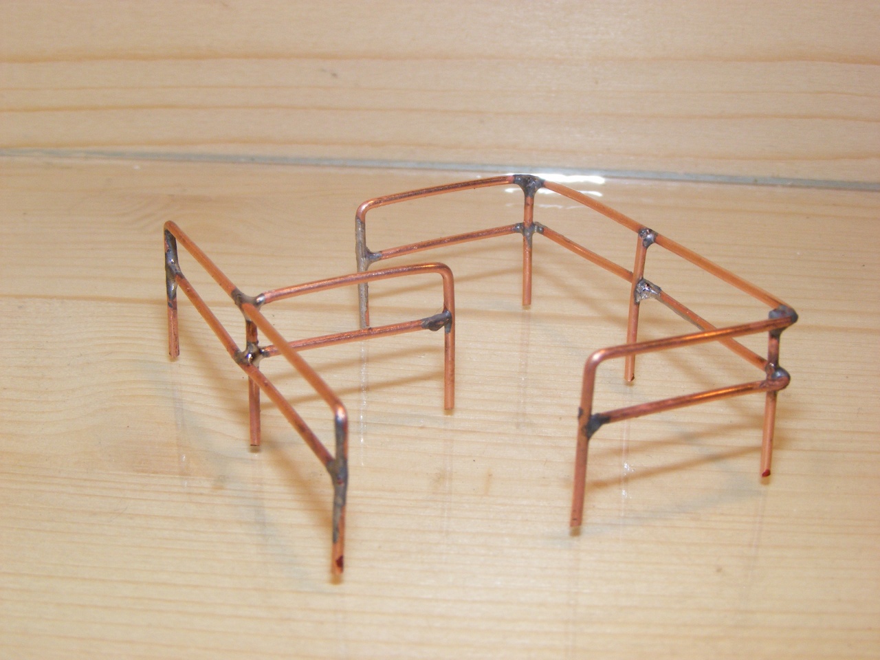

(#32796) jumo31 válasza etwg hozzászólására (#32772) Válasz • Ápr 30, 2014
„És készül a másik fele.”
Most 4 nap happy, és a fű is lenyírva, szóval meglesz.
Változtattam a korlát vezetésén, és pákát is cseréltem...
(#32797) etwg válasza jumo31 hozzászólására (#32796) Válasz • Ápr 30, 2014
Ügyelj a görbitésekre. Nem tudom mivel csinálod, pl. fogoval, akkor egy kis kalapáccsal üss a szabad részre még mielött kiveszed a munkadarabot a fogoból, hogy a sarok élesebb legyen.
(#32836) jumo31 válasza etwg hozzászólására (#32797) Válasz • Máj 1, 2014
Igen, fogóval, rádiós fogó ha jól tudom...
Sajnos már nem tudom így csinálni az íveket, mert már kész ez a rész. Még 3 függőleges lábat kell beforrasztani, és elvileg kész a "mű".
Jelenleg az RO-55 használom folyasztónak, egyéb segédanyag nincs, egyenlőre...
Most dilemmázok, hogy a lábakat, mint az előbbinél teljes méretben forrasszam hozzá, mint az előbbinél, vagy darabokban a vízszintes elemekhez...
Az utóbbi jobban mutatna, de kényesebb az illesztés és a forrasztása.
Na majd meglátjuk...
(#32848) etwg válasza jumo31 hozzászólására (#32836) Válasz • Máj 2, 2014
Na akkor én még ezt csinálnám a nagy "müalkotáson". ( az én cuccaim sem néztek a kezdetbe jobban ki ebben a fázisban).
Sniccerrel levagdalni, lekaparni a felesleges cint
A rádios fogoval ( jo ha olyan van aminek nem recés a pofája) kiegyengetni amit lehet ( csak erövel összenyomni hogy a drot a fogoban kiegyenesedjen - akár több oldalrol is.
A függöleges oszlopokat most már puhább rézdrotbol egy kis satuban (megint jobb ha nem recés pofaju) odapréselni ahova kell. Ez némileg deformálja a huzalt, igy majdnem odakerül ahol lennie kell.
Utánna fém hajcsipeszt rakni a már kész forrasztásokra ( hütés)
Majd beforrasztani nagyon gyorsan és nagyon kevés onnal beforrasztani a lábakat.

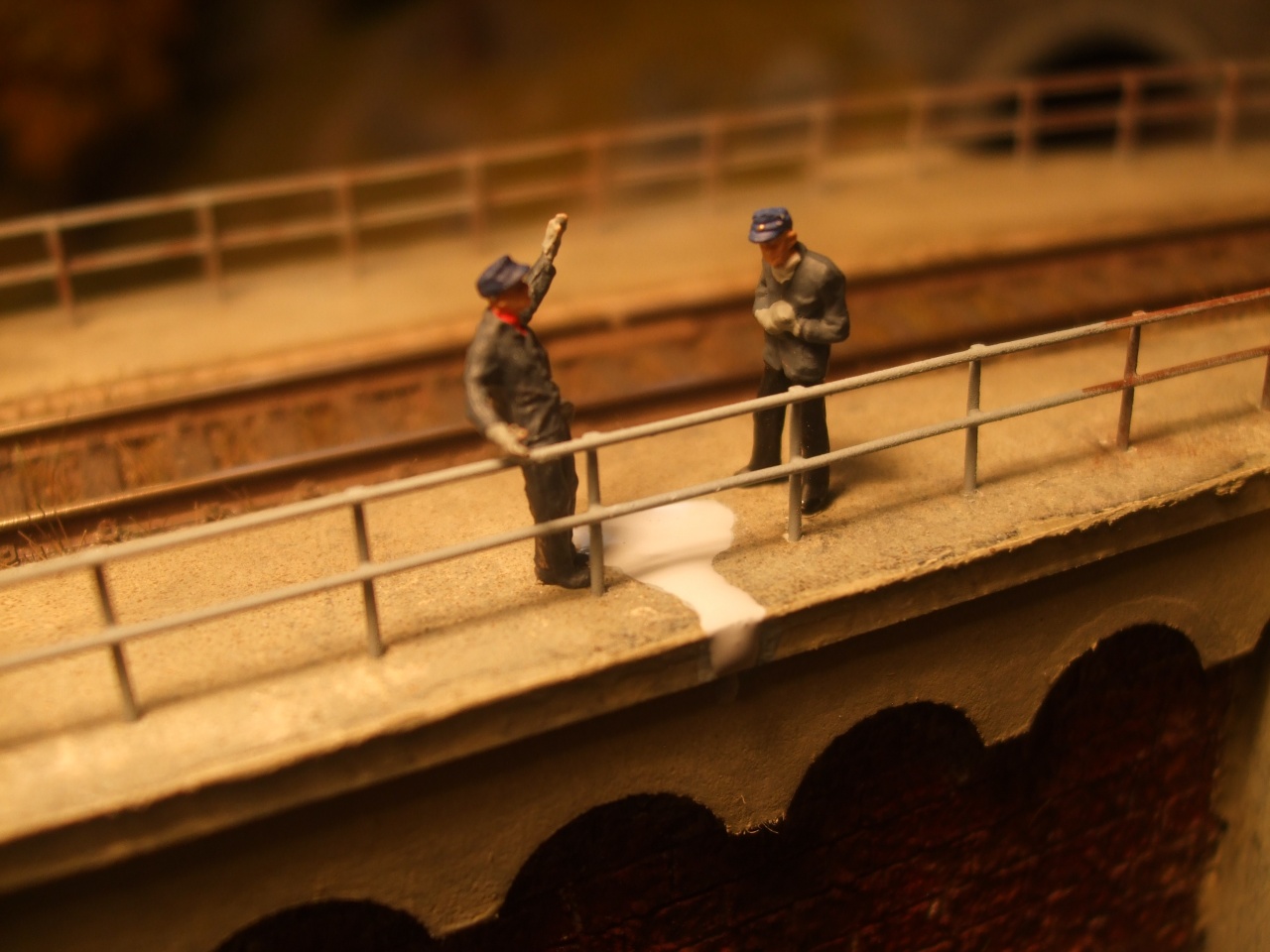

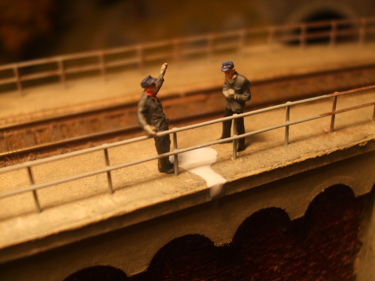

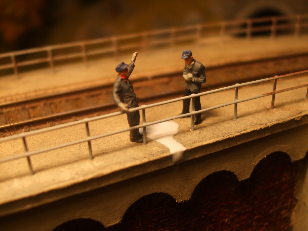

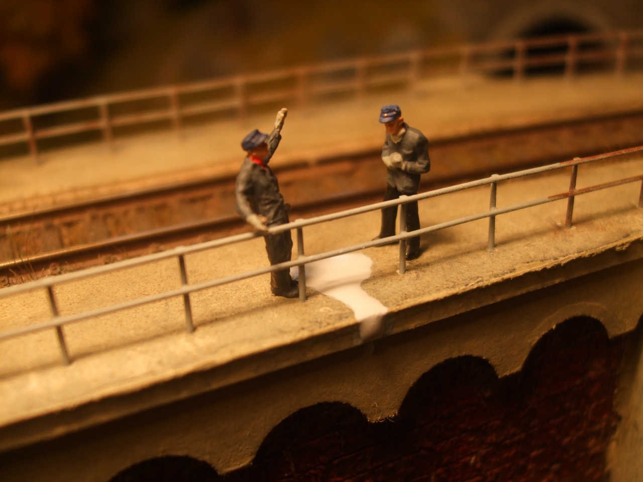

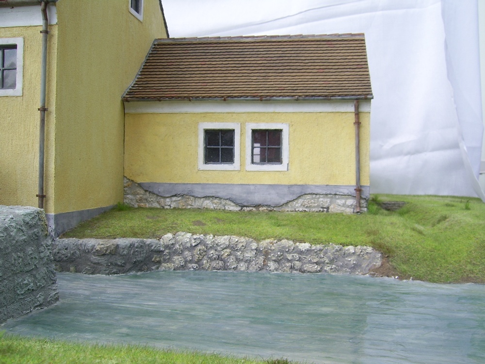

(#32852) Lezlinilzen válasza jumo31 hozzászólására (#32836) Válasz • Máj 2, 2014
Ehhez a korláthoz mit szólsz?

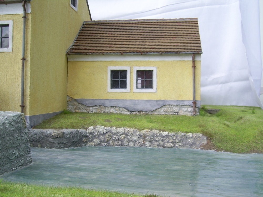

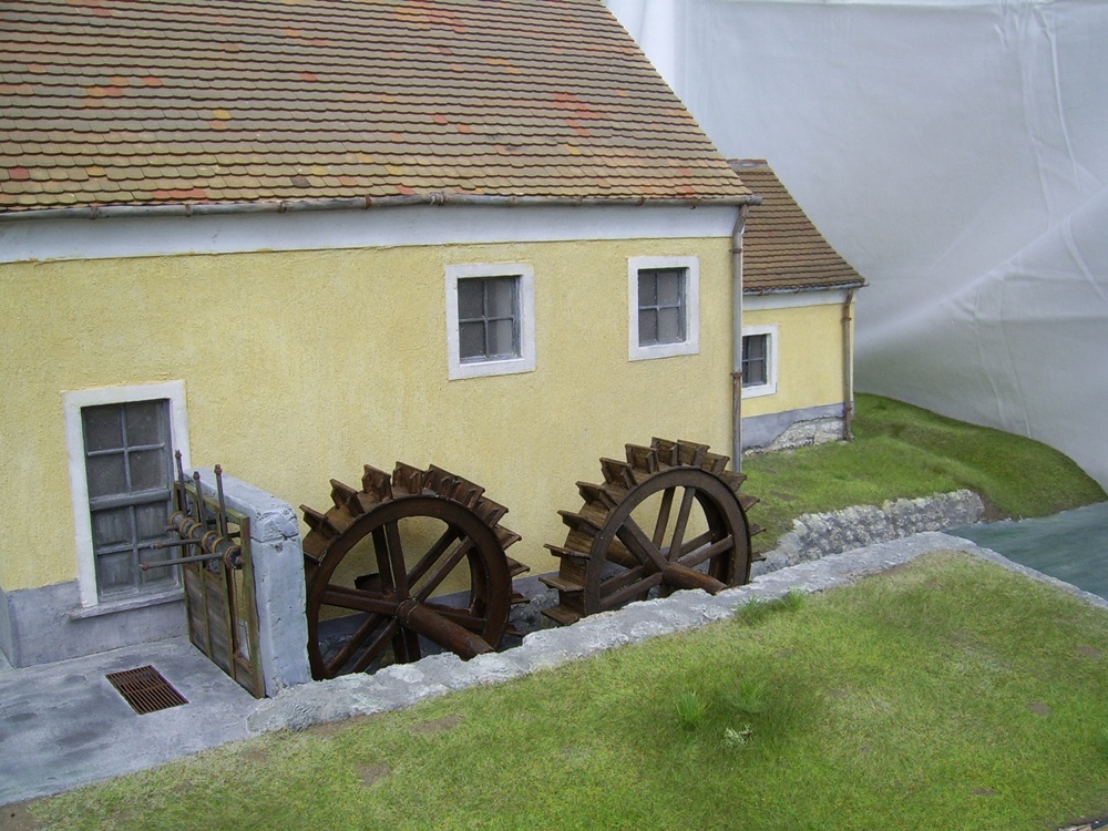

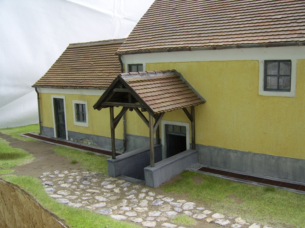

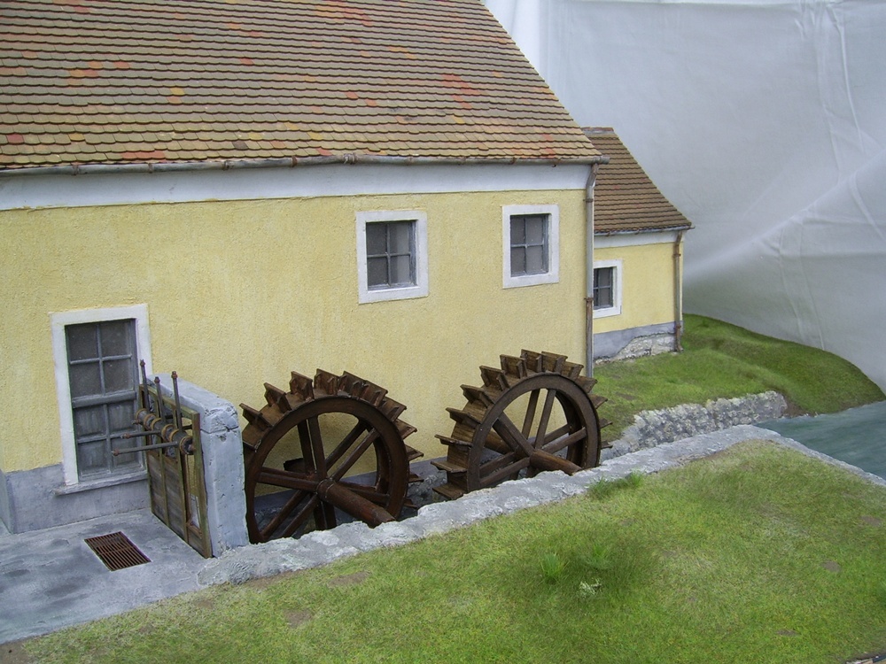

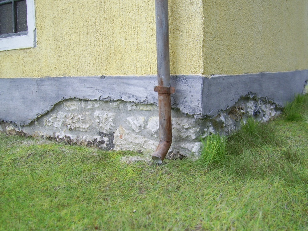

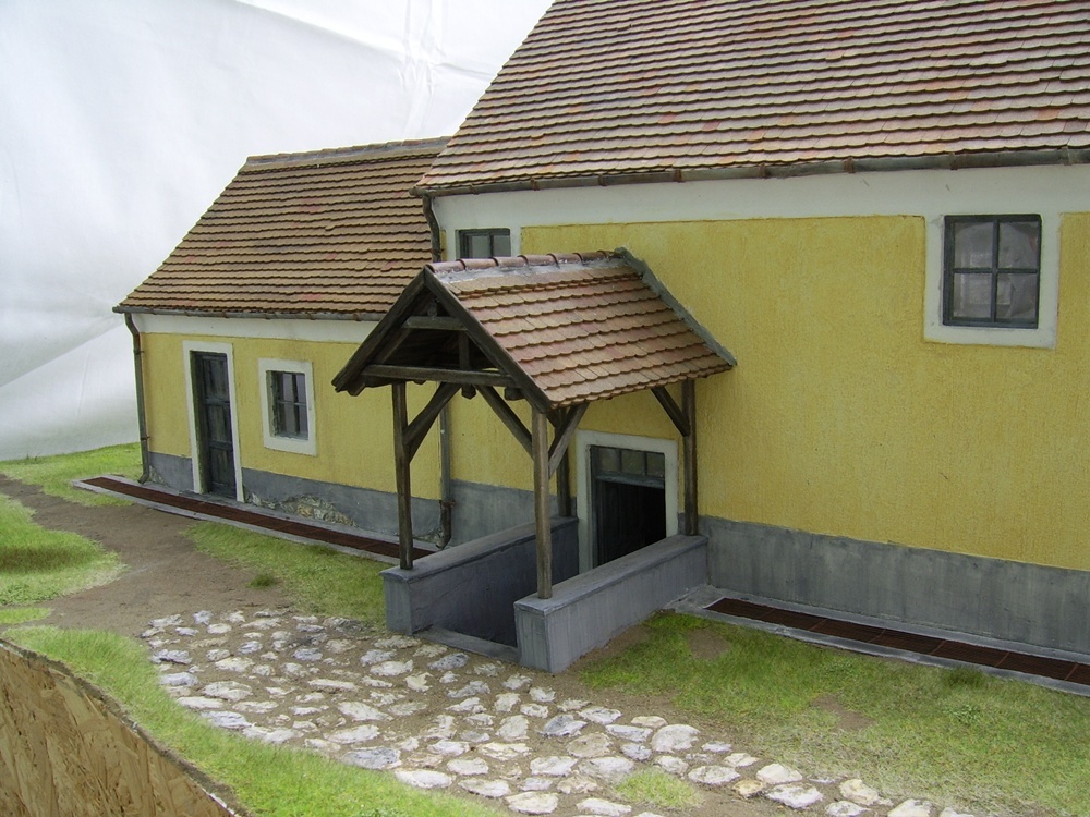

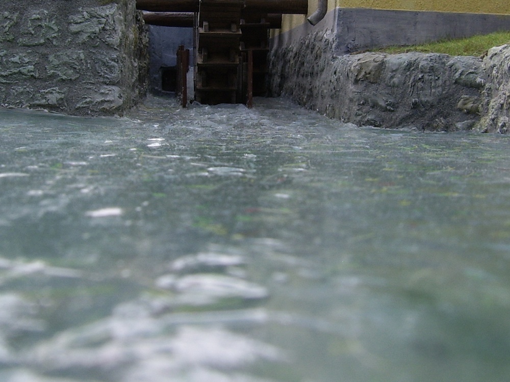

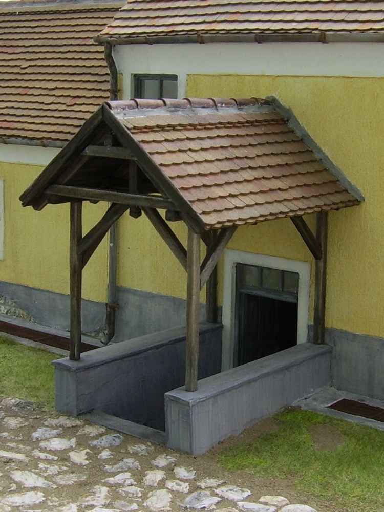

(#32863) BaTTka válasza etwg hozzászólására (#32862) Válasz • Máj 2, 2014
És amíg jönnek a fogók egy kis kevésbé vasút Talán nem leszek elzavarva vele együtt...végül is terepépítés van benne

(#32874) jumo31 válasza Lezlinilzen hozzászólására (#32852) Válasz • Máj 2, 2014
Igen, ez jól nézni ki. Összhatás jó, a forrasztás alig kivehető, főleg a felső résznél nem látok semmit. A szálak egyenesnek tűnnek, mintha nem is feltekert koax kábelből lenne...
Szóval profi, na...!
(köszi az újabb képeket! )
(#32875) jumo31 válasza BaTTka hozzászólására (#32863) Válasz • Máj 2, 2014
Ez annyira igazinak tűnik, hogy szerintem egy trükk felvétellel simán be lehetne adni...
Láttam egy fotósorozatot makettekkel (talán itt a fórumon), amikor igazi valós környezetben/háttérben fotózták. Azaz a háttér "élő" létező város vagy természet volt, a makett pedig egy állványon megfelelő pozícióból fényképezve teljesen beleolvadt a háttérbe és nem lehetett tudni, mi a makett és mi a valóság.
Szuper jól nézett ki!

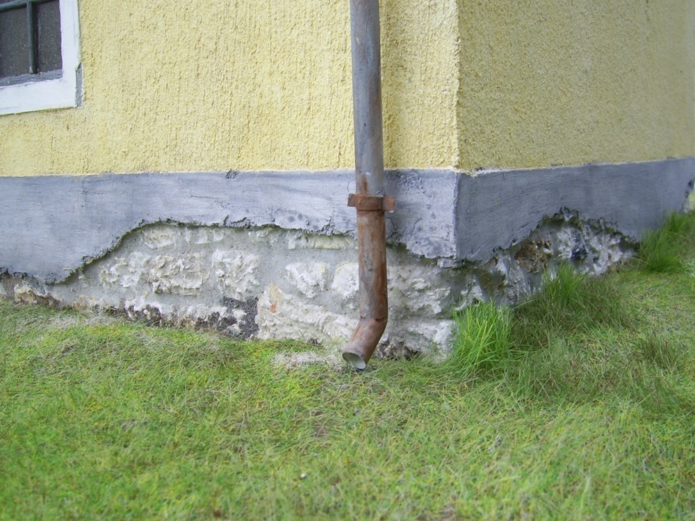

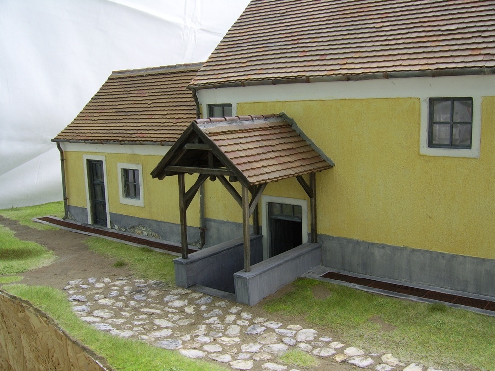

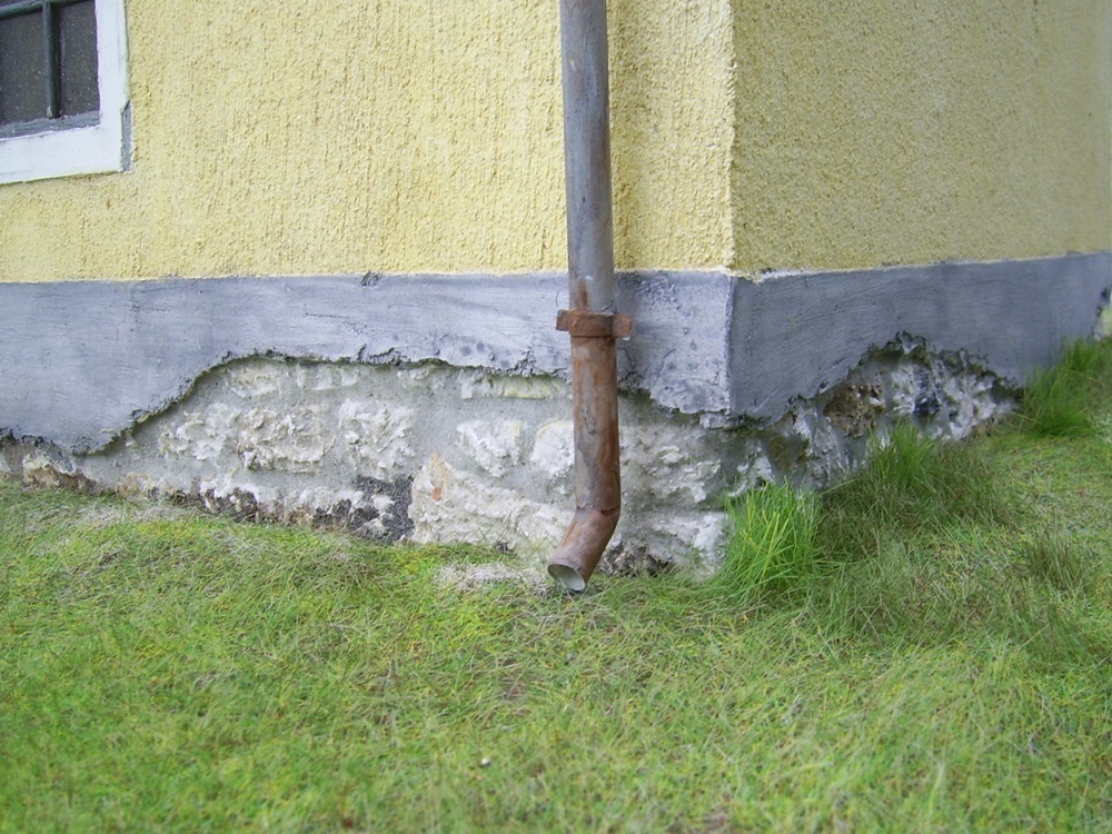

(#32880) Lezlinilzen válasza jumo31 hozzászólására (#32874) Válasz • Máj 3, 2014
Viszonylag egyszerű és gyorsan lehet vele haladni.
Ha egyszer hazaérek innen a vasútról, és még a szemeim is nyitva maradnak, erről is írok egy "szösszenetet".

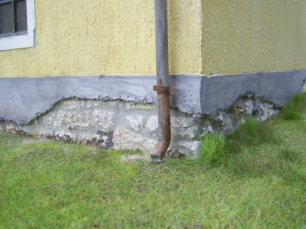

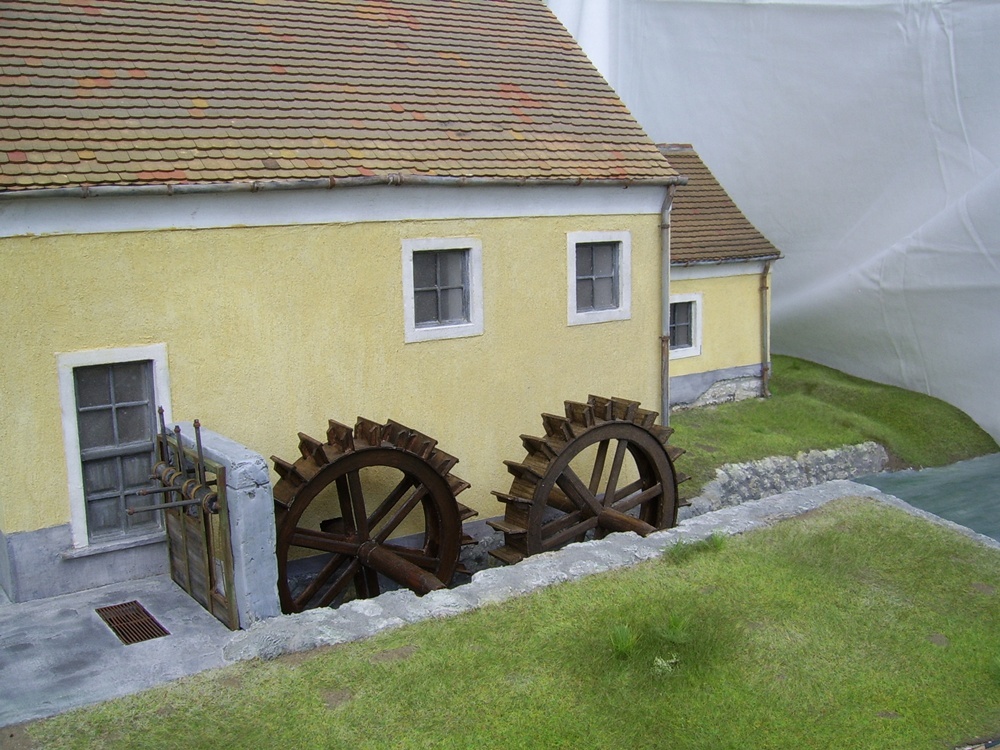

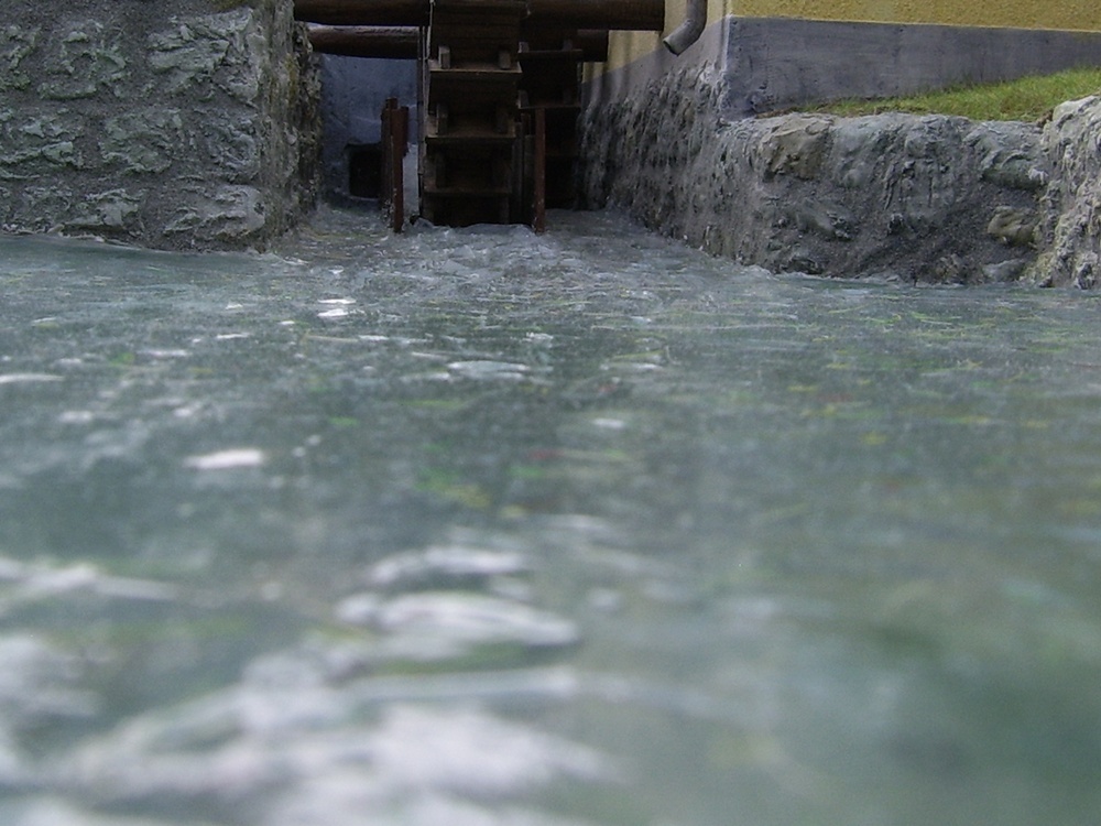

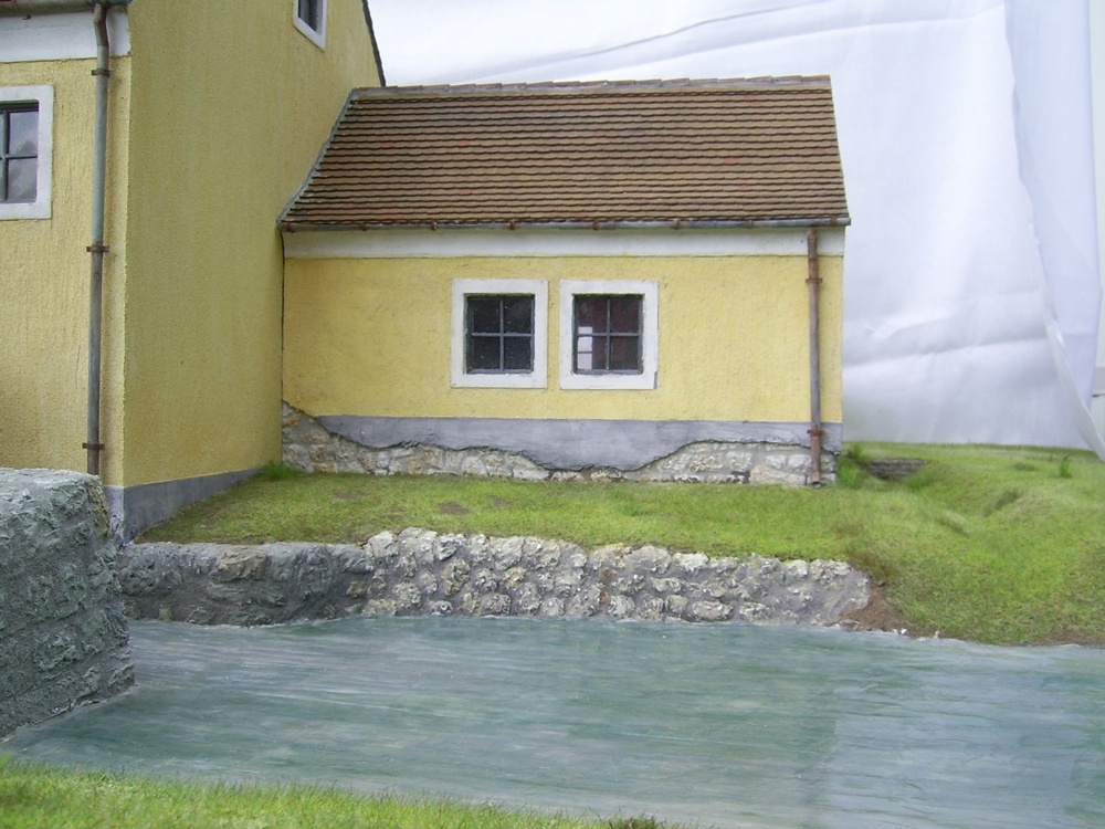

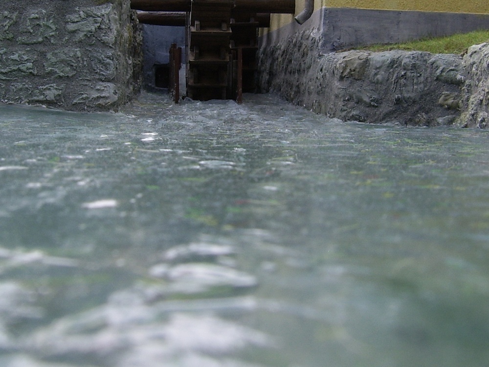

(#32881) Milos Grimasz válasza BaTTka hozzászólására (#32863) Válasz • Máj 3, 2014
Mester ez brutális lett!!! Viszont hol vannak a pisztrángok a vízmederből?
(#32883) Lezlinilzen válasza Milos Grimasz hozzászólására (#32881) Válasz • Máj 3, 2014
Meg a szunyogok!
Ááá, nem is olyan jó.
(#32890) etwg válasza etwg hozzászólására (#32862) Válasz • Máj 3, 2014
A szerszámos topikba beraktam néhány képet az alap fogokrol amiket a leggyakrabban használok ( van még egy sereg más is, kevésbé finom szerszám, meg kombinált fogo, azokat most kihagytam).
Fogok
(#32896) BaTTka válasza Milos Grimasz hozzászólására (#32881) Válasz • Máj 3, 2014
Megették őket a mókusok
(#32897) BaTTka válasza Lezlinilzen hozzászólására (#32883) Válasz • Máj 3, 2014
Most hogy mondod, össze is töröm
(#32898) Kisfa válasza BaTTka hozzászólására (#32897) Válasz • Máj 3, 2014
Jééé ! Befagyott a víz, ezért nincsenek szúnyogok !
Gratula, nagyon szép !
Innen a következő lépcső, hogy 1:1-ben megcsinálod és felcsapsz molnárnak.
(#32902) Frankye válasza BaTTka hozzászólására (#32897) Válasz • Máj 3, 2014
Hihetetlenül jó lett, minden elismerésem! Ez már nem amatőr, ez már profizmus!
(#32904) Lezlinilzen válasza BaTTka hozzászólására (#32897) Válasz • Máj 3, 2014
Jó, elfogadom, hogy a szúnyogokat megették a madarak.
De hol vannak a madarak, amik megették a szúnyogokat?
Jóllakottan távoztak volna? Ej, ej...
( K..a jó lett, ne is add el.!!! )
(#32910) BaTTka válasza Lezlinilzen hozzászólására (#32904) Válasz • Máj 3, 2014
Köszönöm mindenkinek, örülök hogy tetszik!
A madarakat meg megette a Turul. És azért nincsen rajta a képen, mert előről fényképeztem és nem háTURUL
(#32911) Milos Grimasz válasza BaTTka hozzászólására (#32896) Válasz • Máj 3, 2014
Azt értem hogy vérmókusok s szúnyogot esznek s tán kisebb vadakat, de biz hol vannak? Mert az két mókuskerék, mik befagytak a nagy tavaszi talaj menti fagyban, igen csak üresen leledzenek.
(#32912) Milos Grimasz válasza BaTTka hozzászólására (#32897) Válasz • Máj 3, 2014
Ugyan tudom, hogy bér munka, de az ereszcsatorna kifolyásánál elbírna még egy kis gazt.

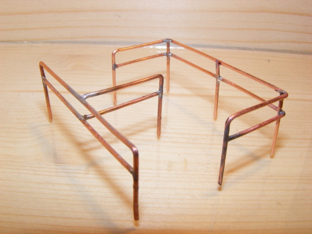

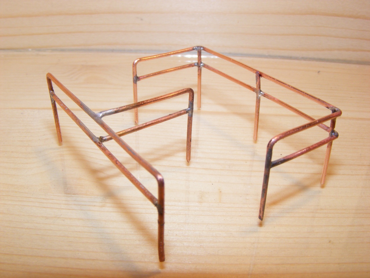

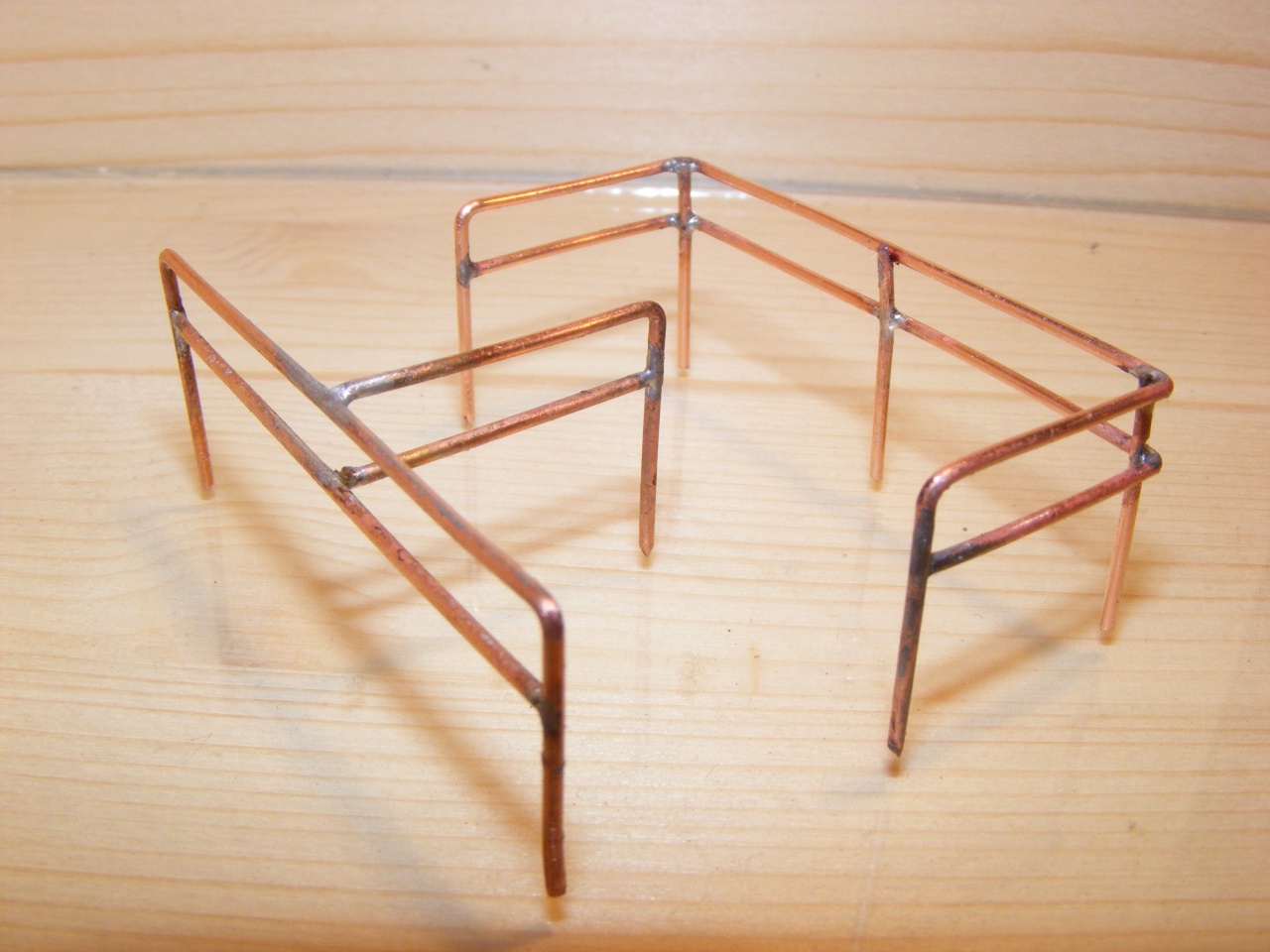

(#32918) jumo31 válasza etwg hozzászólására (#32772) Válasz • Máj 3, 2014
Akkor itt a másik fele...
(#32919) etwg válasza jumo31 hozzászólására (#32918) Válasz • Máj 3, 2014
Már egész jo!
(#32947) Lezlinilzen válasza jumo31 hozzászólására (#32916) Válasz • Máj 4, 2014
Most van egy kis időm.
Én régi távközlési kábel ereit használom, annak idején a vasúton sok ilyet kidobáltak, nem tették rosszul.
Ezek 0,8-as vörösréz szálakból állnak. A szál egyik végét befogom satuba vagy pillanatszorítóval az asztal sarkánál leszorítom. A másik végénél kombinált fogó segítségével gyengéden megfeszítem. Ekkor kicsit nyúlik a réz és gyönyörűen kiegyenesedik a szál. Aztán szikével egy húzásra lehántolom a szigetelését, majd ismét finoman nyújtok rajta egy pár millimétert, és kész az alapanyag.
Elnagyolva méretre vágom a szálakat.
Négy hosszú szálat vágok - ezzel mindjárt egy pár teljesen egyforma korlát készül - ezeket a megefelelő távolságban elhelyezem egymással párhuzamosan az asztallapon, majd a rövidebb szálakat elkezdem ezekre merőlegesen ráforrasztani úgy, hogy mindkét végük túlérjen a szélső hosszú szálakon. ( Most rajzolnom, vagy fényképeznem kellene, de ezen a vágódeszkán nem tudok. )
A forrasztást lehet a végeken vagy középen kezdeni, lényeg, hogy egymás után kell leforrasztani a rövid szálakat, mert ha valami akadályozza a hosszú szálak forrasztás közbeni hőtágulását, akkor "elmászik" a drót, nem lesz szép a végeredmény. Ezért sem szabad a forrasztani kívánt szálakat lerögzíteni, kifeszíteni az asztalhoz, mert a hőtágulás miatt vetemedik.
Forrasztáshoz én forrasztóolajat használok, nekem bevált.
Ha minden szál le van forrasztva, egy sima felületen ( vagy a fürdőkádban ) konyhai folyékony súrolószerrel, melegvízzel és durvaszőrű ecsettel lemosom a forrasztóolaj maradékát.
Aztán vissza az asztalra, és ott szikével levágom a túlnyúló rövid szálak végét, kissé lecsiszolom, majd a két-két hosszú szál között félbevágom a művet, így megszületik egy pár korlát.
A napokban készülök a viaduktra ilyet készíteni, majd fényképezek közben.
