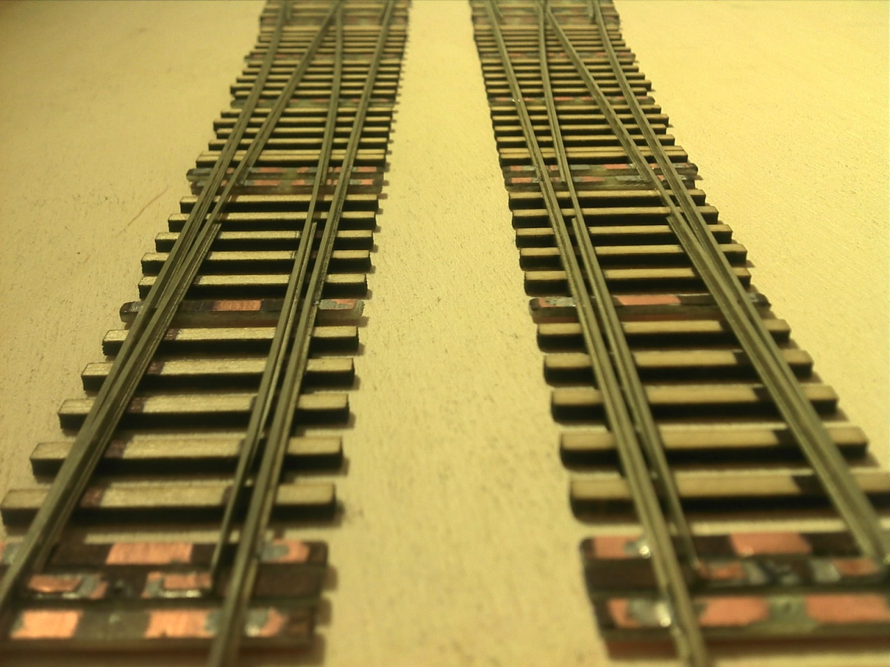

(#16358) Váltógyártó hozzászólása Válasz Ápr 20, 2013
A Fuggerth projekt csúszik, úgyhogy gyorsan nekiálltam a következő két XIII-nak. Épp a vezetősínnek valót keresgéltem a rövidebb darabok kötött, amikor kezembe akadt egy maradék CODE 80-as szál. Gondoltam, kipróbálom, mert csak 0,07mm-rel alacsonyabb, viszont a talpa ~0,4, a koronája 0,3mm-rel keskenyebb, mint a Tillig szálnak. Ugye a nagyvasúton is keskenyebb a vezetősín a tősínnél (igazából nem is síndarab, hanem v.milyen speckó öntvény). Sz.tem nagyon jó végeredmény született!
(#16360) FriTTz válasza Váltógyártó hozzászólására (#16358) Válasz Ápr 20, 2013
De nem öntvény hanem hengervény, viszont nagyon jó lett, sokkal élethűbb!
Bár az ilyen apró részletet csak a gyártó és a megrendelő veszi észre meg legfeljebb Sherlock Holmes!
(én meg irigy vagyok, ha nyernék a lottón főállásban dolgoztatnálak , szerencséd, hogy nem lottózom) )

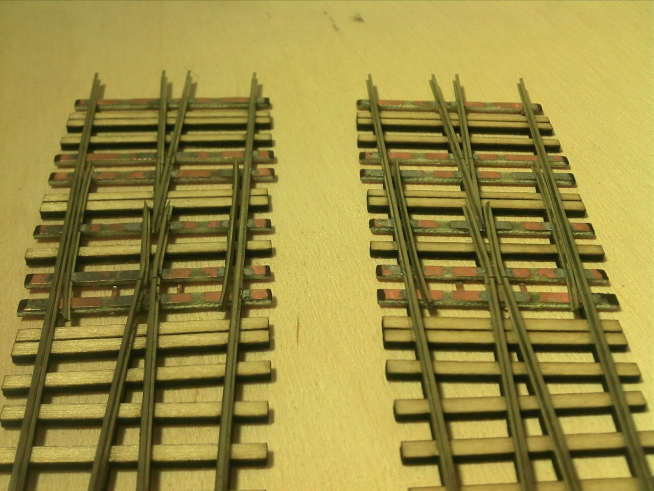

(#16435) Váltógyártó hozzászólása Válasz Ápr 24, 2013
Talpfát kaptak az újabb nagyvasak:
(#16436) FriTTz válasza Váltógyártó hozzászólására (#16435) Válasz Ápr 24, 2013
Holnap mehetnek bele a síncsavarok is!
(#16437) Váltógyártó válasza FriTTz hozzászólására (#16436) Válasz Ápr 24, 2013
Dolgozom rajta, hogy legyenek azok is!

(#16492) Váltógyártó hozzászólása Válasz Ápr 26, 2013
Elkészült a másik két nagyvas. Ez a keskeny vezetősín sz.tem nagyon jól néz ki! Szerintetek?
(#16493) FriTTz válasza Váltógyártó hozzászólására (#16492) Válasz Ápr 26, 2013
Szűzmáriaszentjózsef!
szerintem nagyon jó
(#16494) jumo31 válasza Váltógyártó hozzászólására (#16492) Válasz Ápr 26, 2013
Szerintem tuti pöpec!
(#16495) FriTTz válasza Váltógyártó hozzászólására (#16492) Válasz Ápr 26, 2013
Amúgy ez szerintem tuti valami nagy sebességű kitérő, minimum 160-as!
(#16497) Váltógyártó válasza FriTTz hozzászólására (#16495) Válasz Ápr 26, 2013
Nem nyert!
Főirányban 100 km/h
Kitérőben 40 km/h
(#16498) FriTTz válasza Váltógyártó hozzászólására (#16497) Válasz Ápr 26, 2013

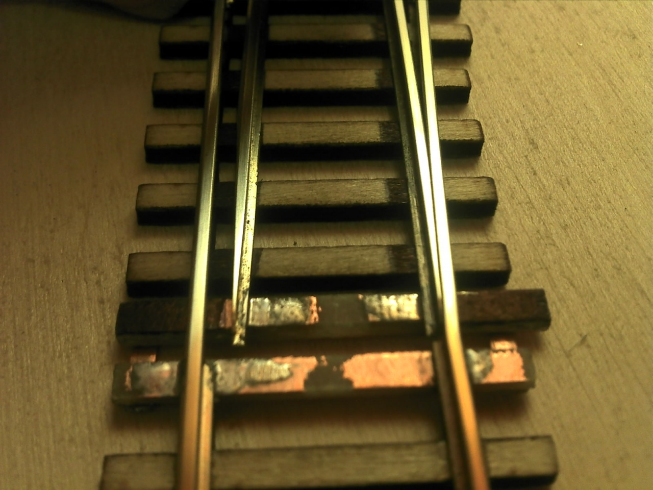

(#16503) róbertke válasza Váltógyártó hozzászólására (#16502) Válasz Ápr 27, 2013
Azért van egy nagy hibája .....gondolom sejted
(#16504) Váltógyártó válasza róbertke hozzászólására (#16503) Válasz Ápr 27, 2013
Sünöcskének, vagy a váltónak?
(#16505) róbertke válasza Váltógyártó hozzászólására (#16504) Válasz Ápr 27, 2013
A váltónak....na és az mi lehet???
(#16506) Váltógyártó válasza róbertke hozzászólására (#16505) Válasz Ápr 27, 2013
Arra gondolsz, hogy a vezetősínek teteje az igazinál nem fényes? Úgy nehéz megcsiszolni, hogy az festve maradjon. Majd kimaszkolom, és újrafestem, csak tegnap nem volt hangulatom öt perc festésért 20 percet pucolni a légecsetet. Holnap úgyis fújok valamit, akkor az is újra festést kap.

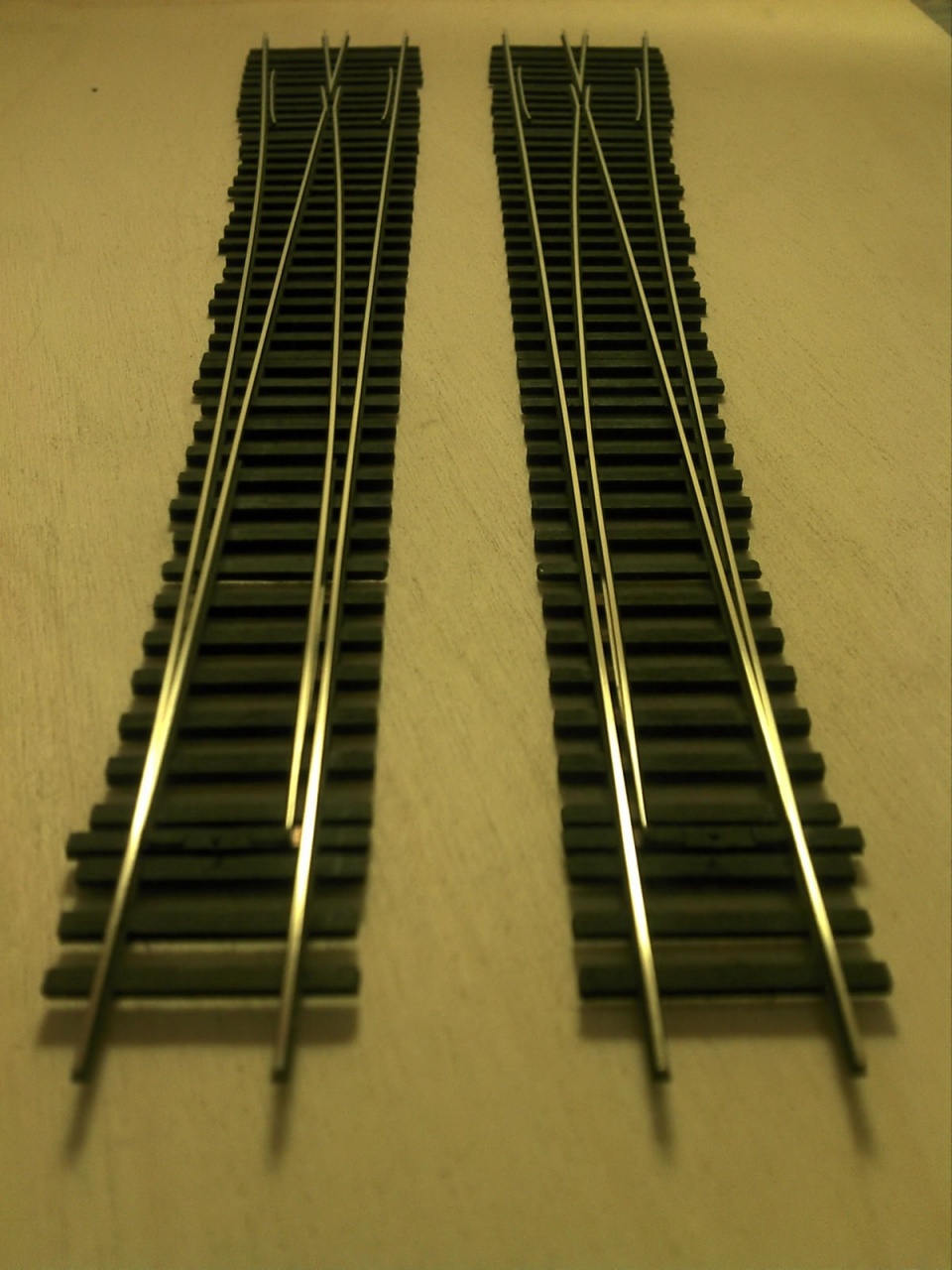

(#16560) Váltógyártó hozzászólása Válasz Ápr 29, 2013
Nos, folytattam a Fugi átsínezést, ill. átgondoltam a projectet. Úgy gondolom, hogy ez a minőségű átalakítás nem felel meg a Váltógyártó névnek. Nem tudtam megfelelő pontosságt elérni, úgyhogy inkább készítettem öt vázat. Feldarabolom a Fugi talpfát, és felragasztom rá, mint ahogy a fa talpfát ragasztanám rá.

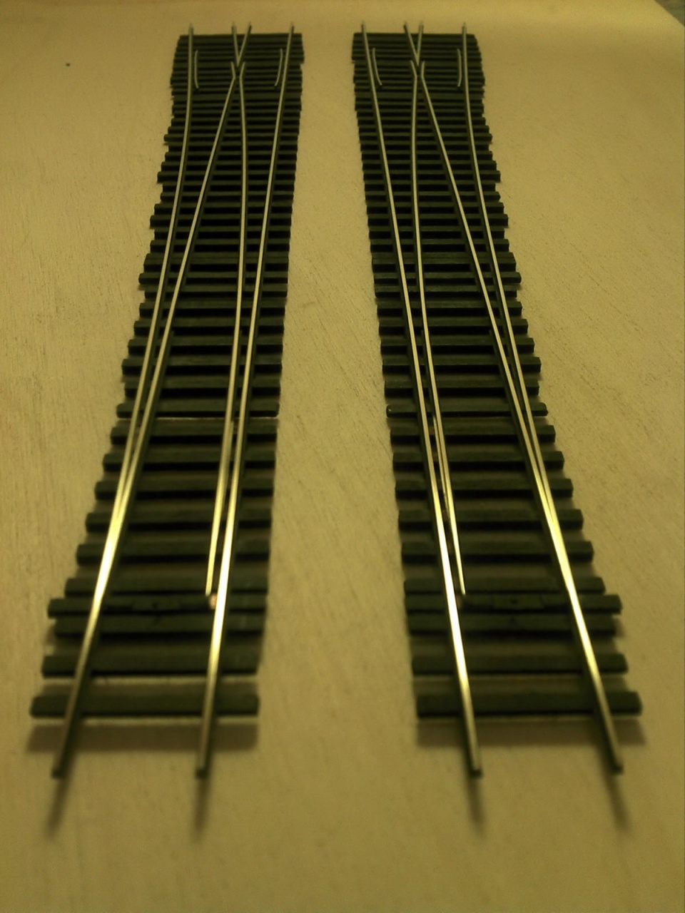

(#16582) Váltógyártó hozzászólása Válasz Ápr 30, 2013
Mai termés. 12°-os kitérő PECO CODE100 profilból.
