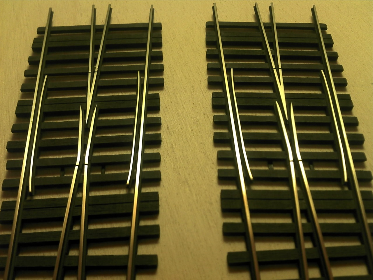

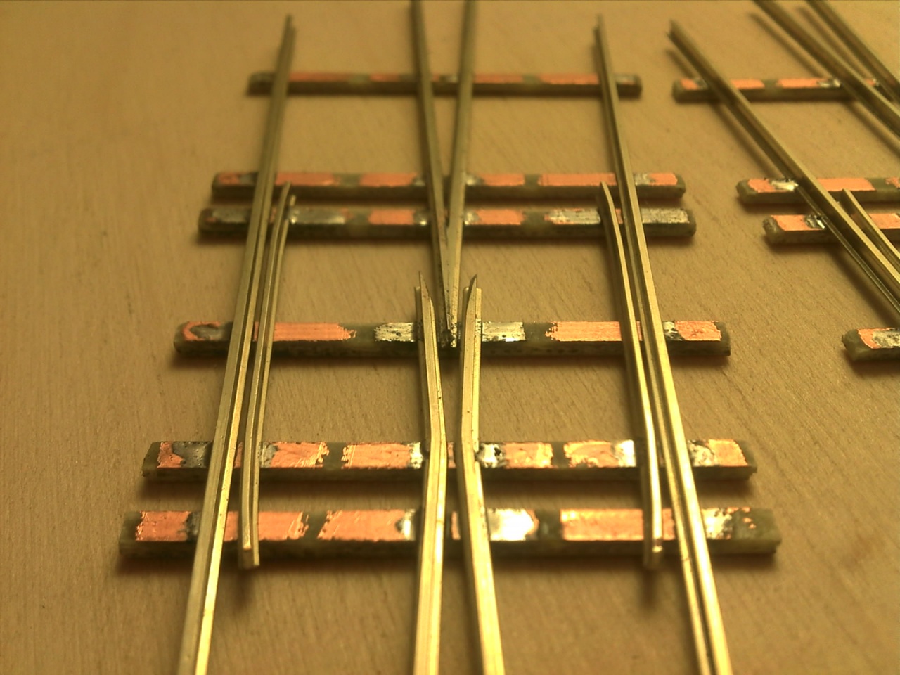

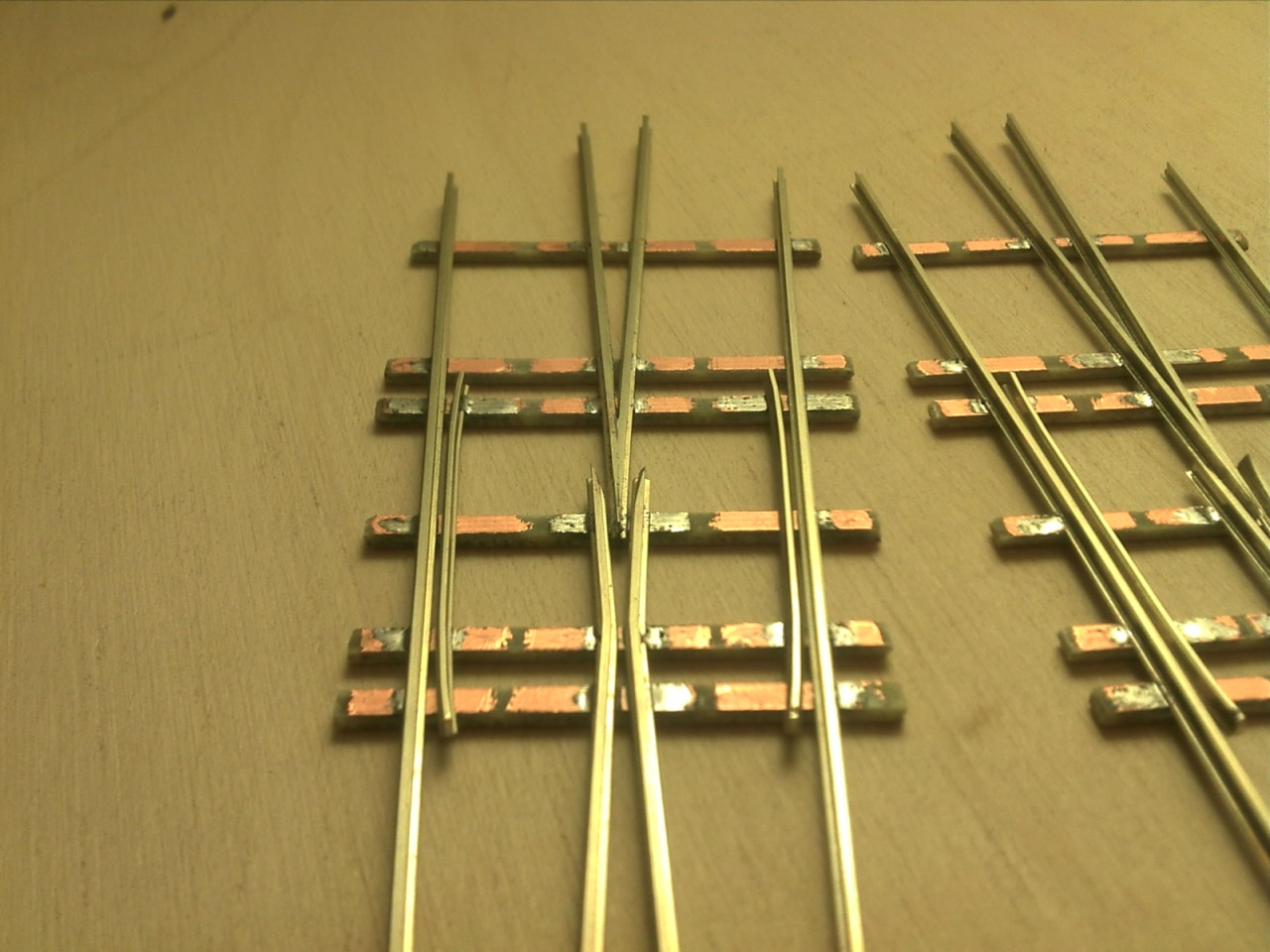

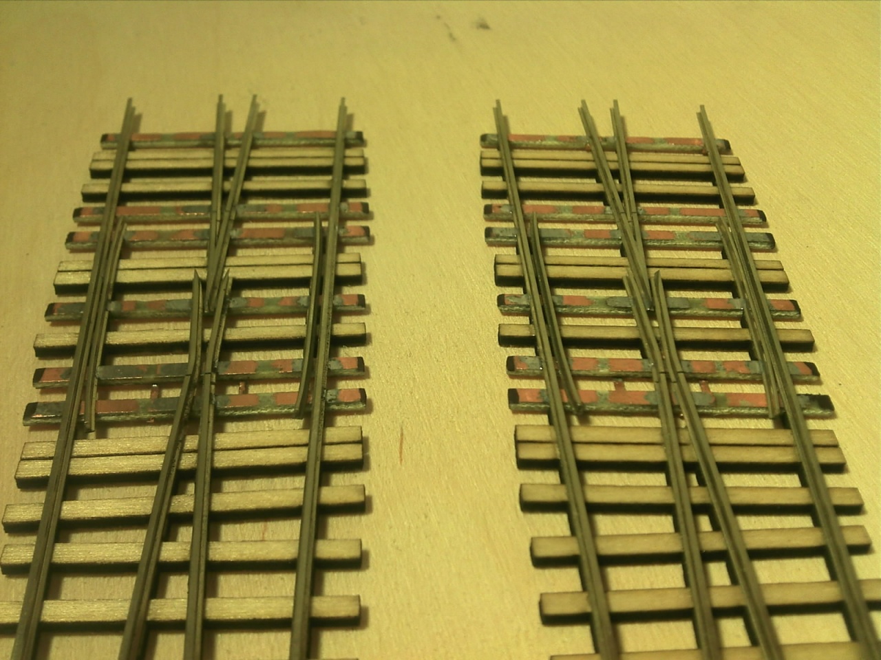

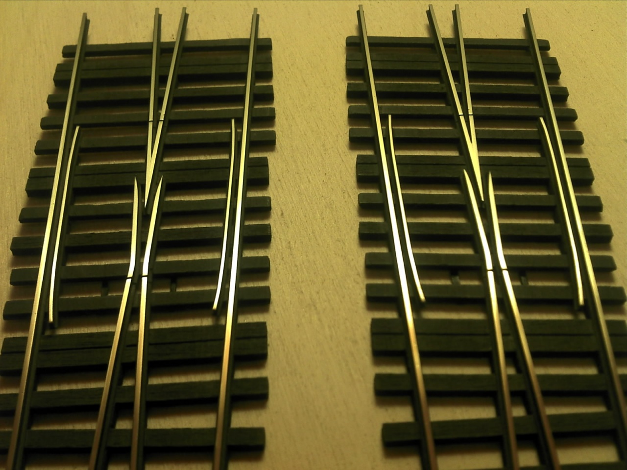

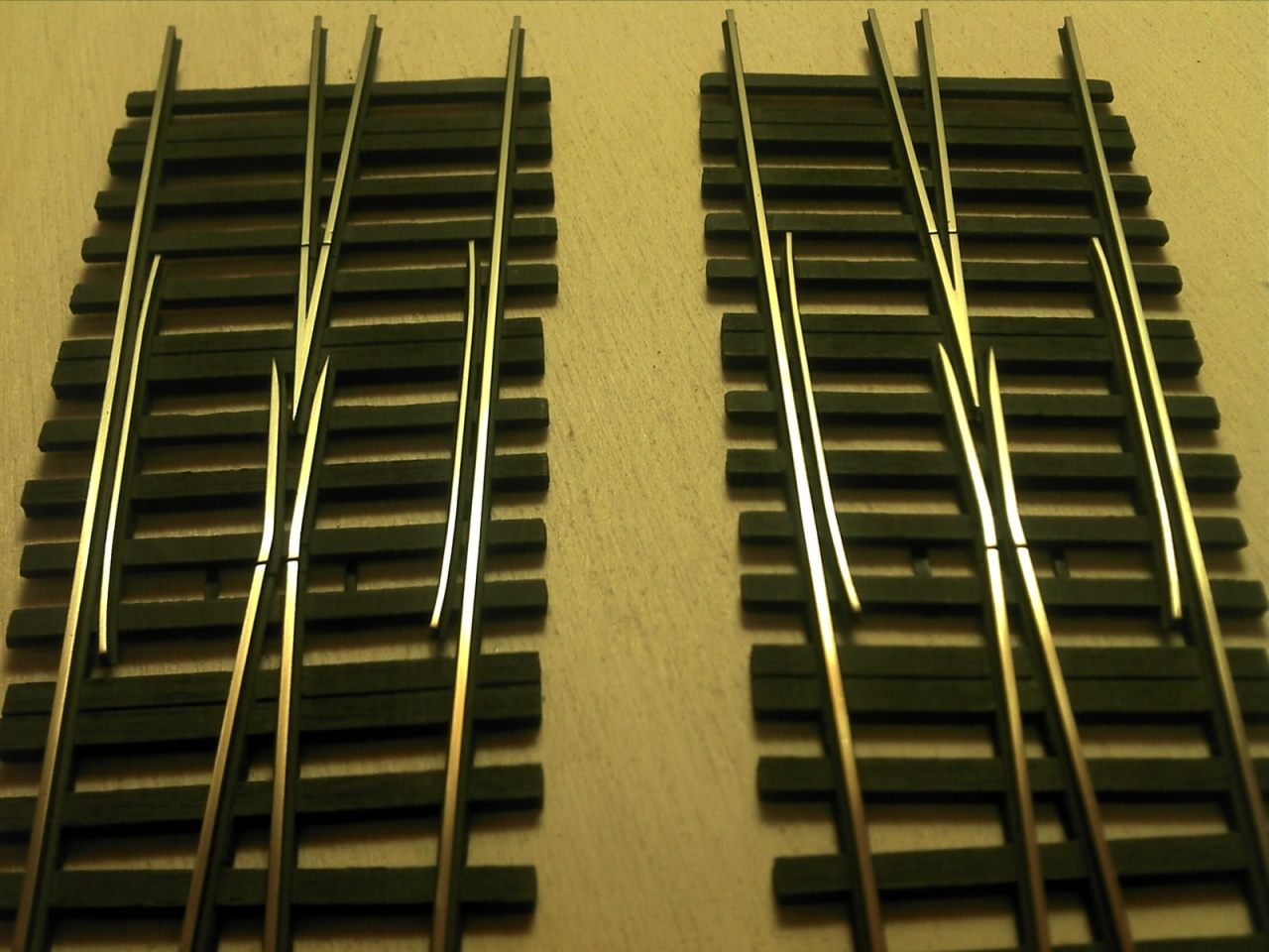

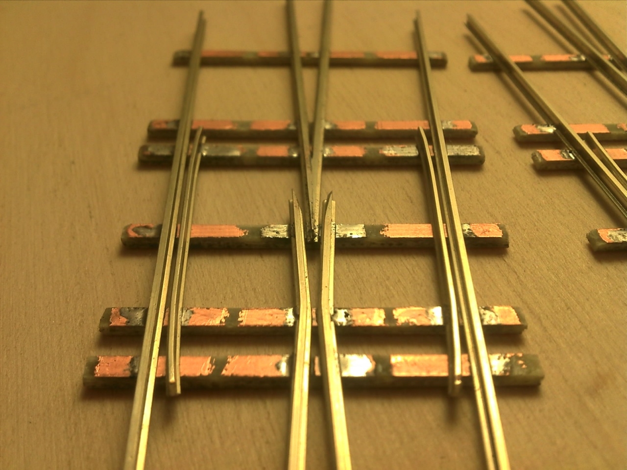

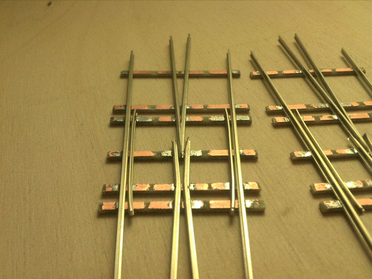

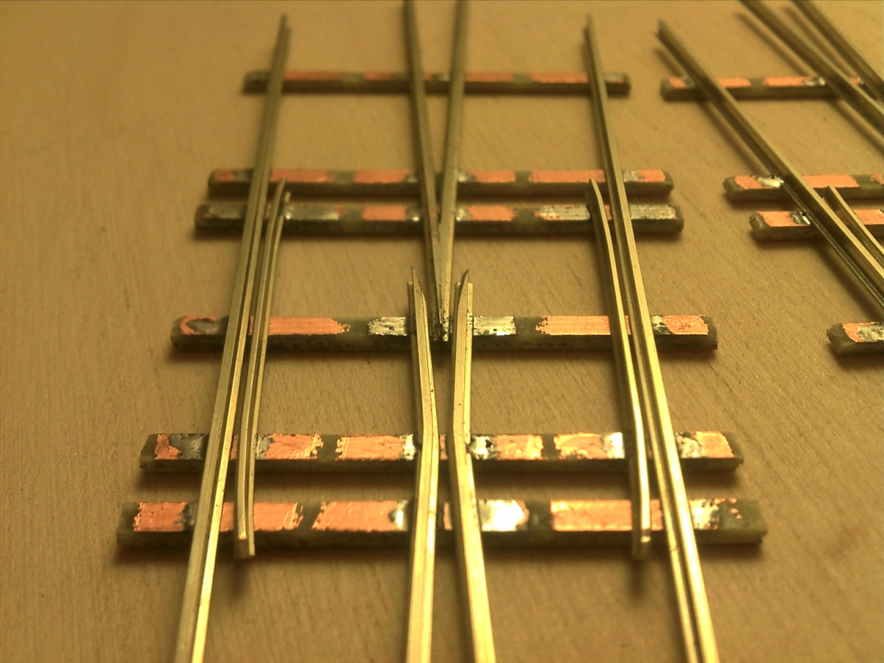

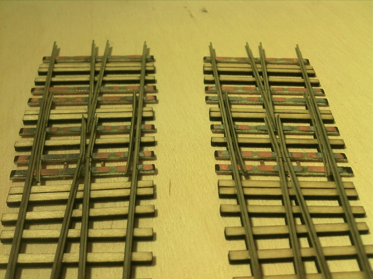

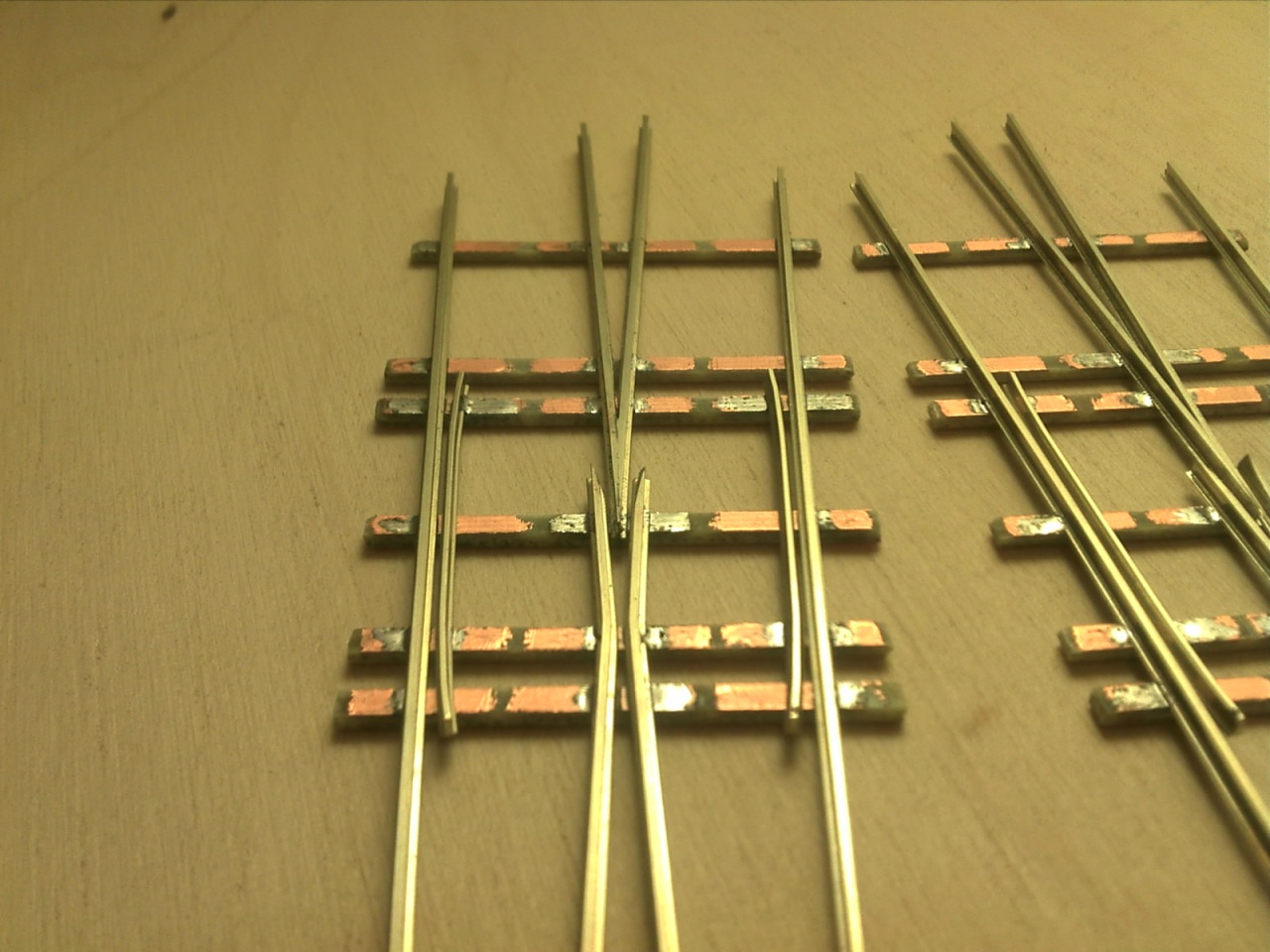

(#16358) Váltógyártó hozzászólása Válasz • Ápr 20, 2013

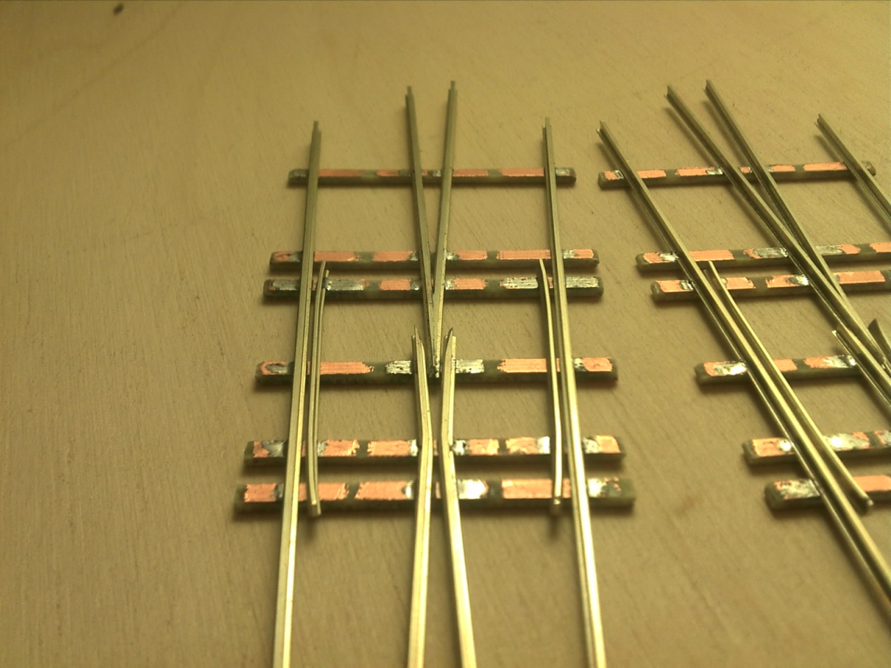

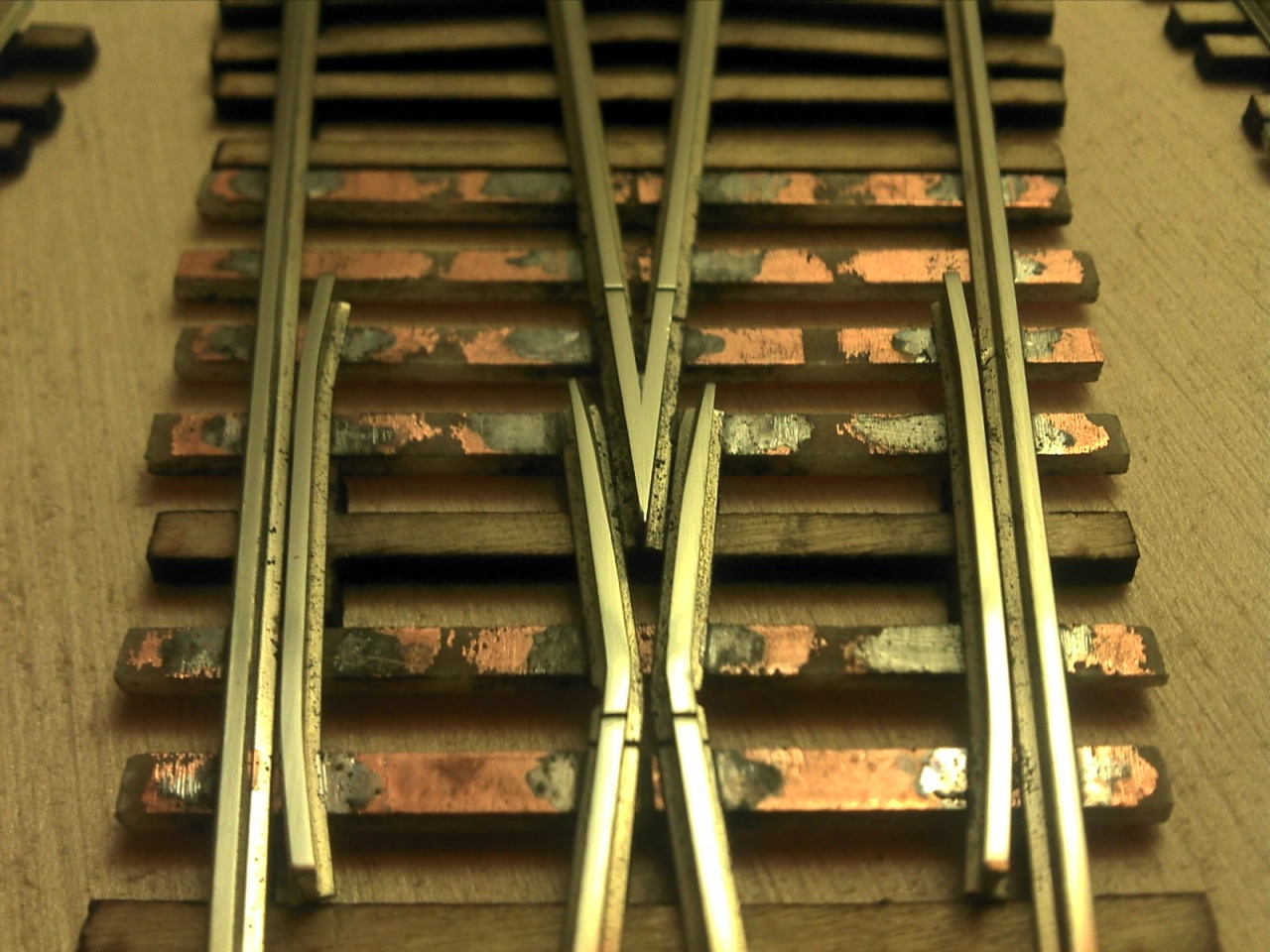

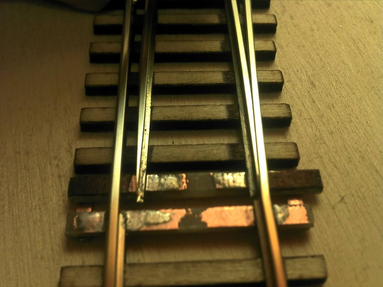

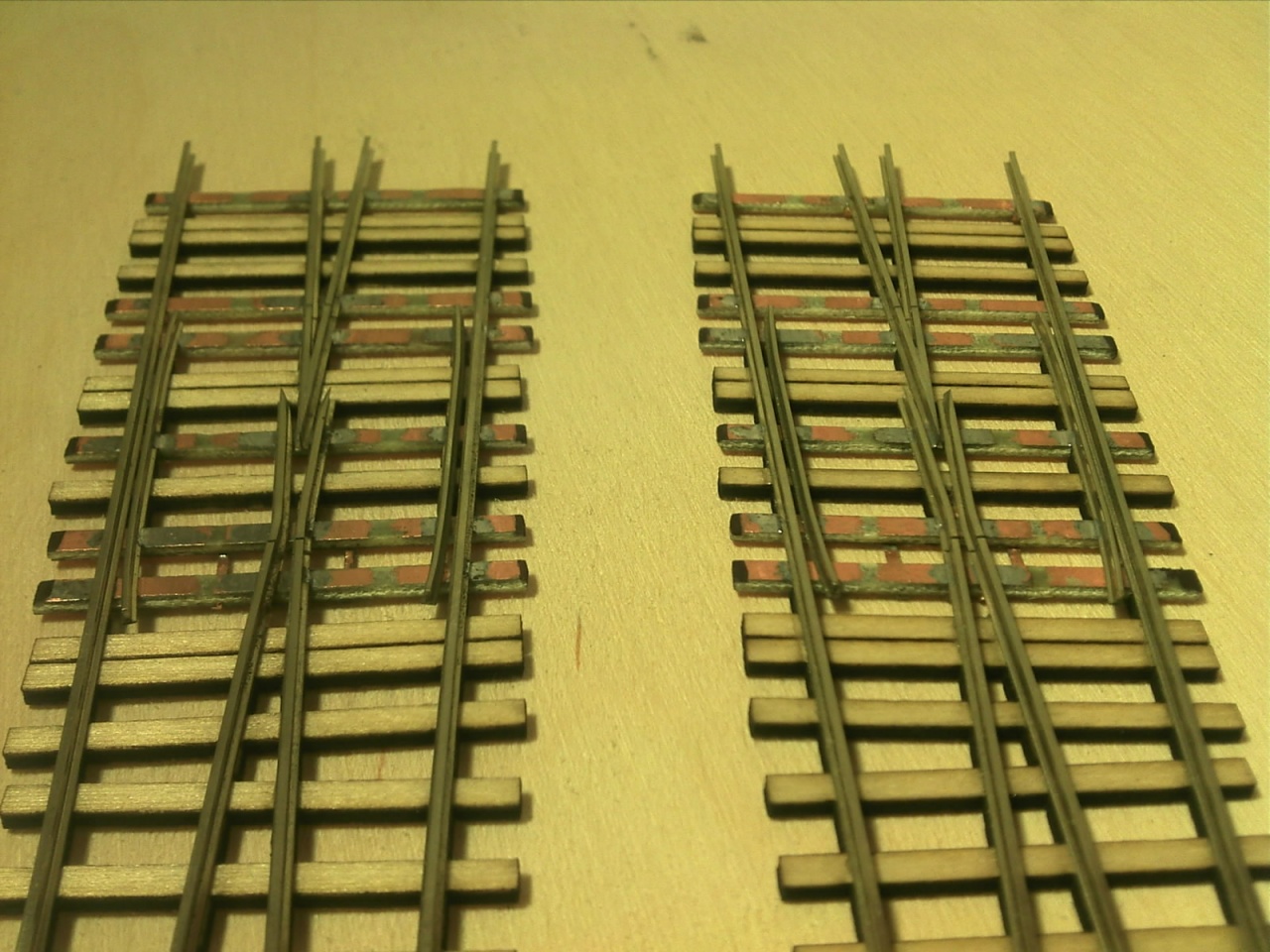

A Fuggerth projekt csúszik, úgyhogy gyorsan nekiálltam a következő két XIII-nak. Épp a vezetősínnek valót keresgéltem a rövidebb darabok kötött, amikor kezembe akadt egy maradék CODE 80-as szál. Gondoltam, kipróbálom, mert csak 0,07mm-rel alacsonyabb, viszont a talpa ~0,4, a koronája 0,3mm-rel keskenyebb, mint a Tillig szálnak. Ugye a nagyvasúton is keskenyebb a vezetősín a tősínnél (igazából nem is síndarab, hanem v.milyen speckó öntvény). Sz.tem nagyon jó végeredmény született!
(#16360) FriTTz válasza Váltógyártó hozzászólására (#16358) Válasz • Ápr 20, 2013
De nem öntvény hanem hengervény, viszont nagyon jó lett, sokkal élethűbb!
Bár az ilyen apró részletet csak a gyártó és a megrendelő veszi észre meg legfeljebb Sherlock Holmes!
(én meg irigy vagyok, ha nyernék a lottón főállásban dolgoztatnálak , szerencséd, hogy nem lottózom) )

(#16369) sunocske válasza Váltógyártó hozzászólására (#16358) Válasz • Ápr 21, 2013
Igen, van a régebbi ún. Z alakú (bár szerintem mindenre hasonlít, csak Z-re nem), illetve a betonaljas kitérőkben az U alakú vezetővas.
Egyébként a valóságban a vezetősín magasabb a terelősínnél - vagy egyforma a magasságuk, ha pályasínből készítették. Ez utóbbi már nagyon kiment a divatból, esetleg villamosnál vagy régi felhagyott vágányokban találkozhatsz ilyennel.
(#16370) Váltógyártó válasza sunocske hozzászólására (#16369) Válasz • Ápr 21, 2013
Nemrég nézegettem a kitérőket itt Zugló határában, van beton és fa talpfás is, onnan jött az ötlet, és elég jól bevált. Gondoltam arra is, hogy megemelem 0,3mm-rel (ilyen vastag réz lemezem van itthon), de akkor horror lenne tisztítani a vágányzatot.

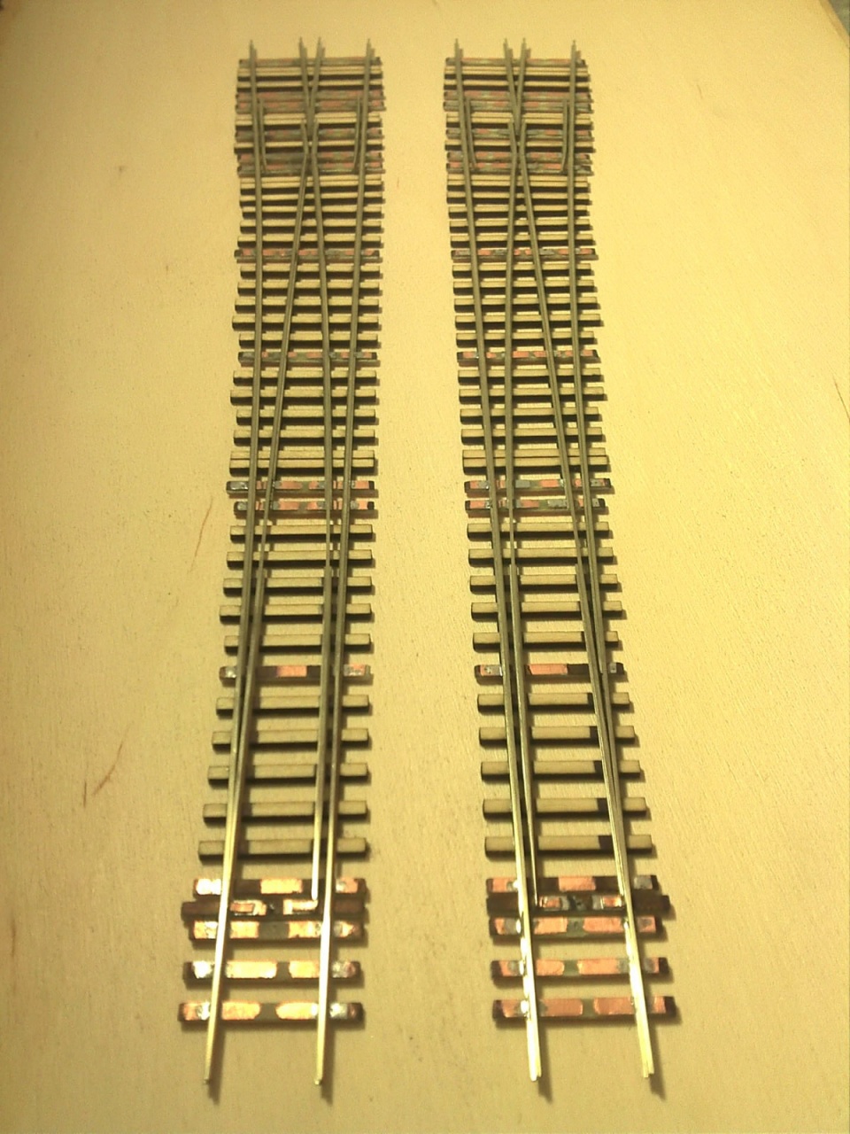

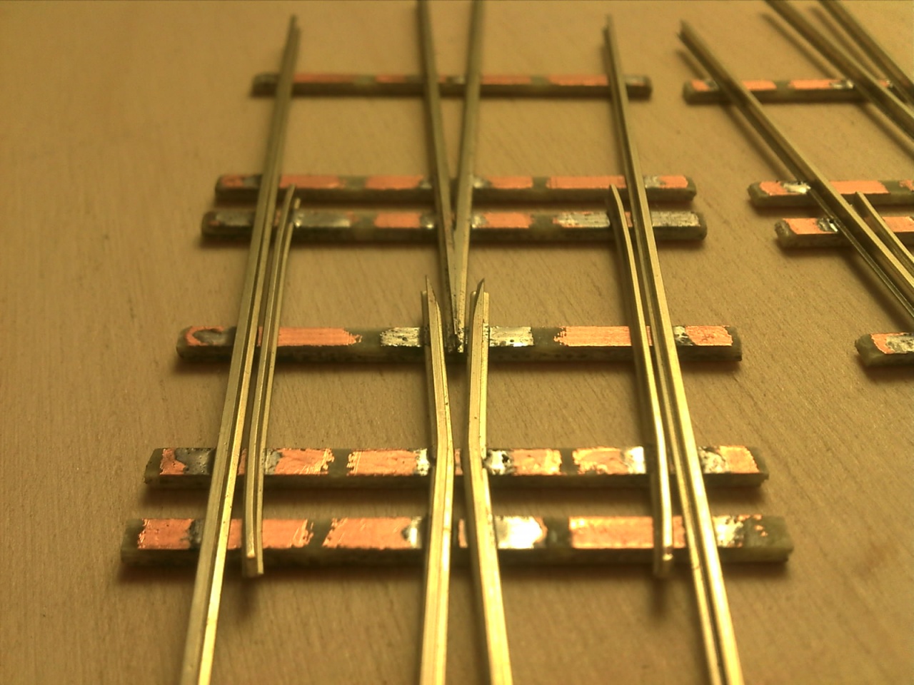

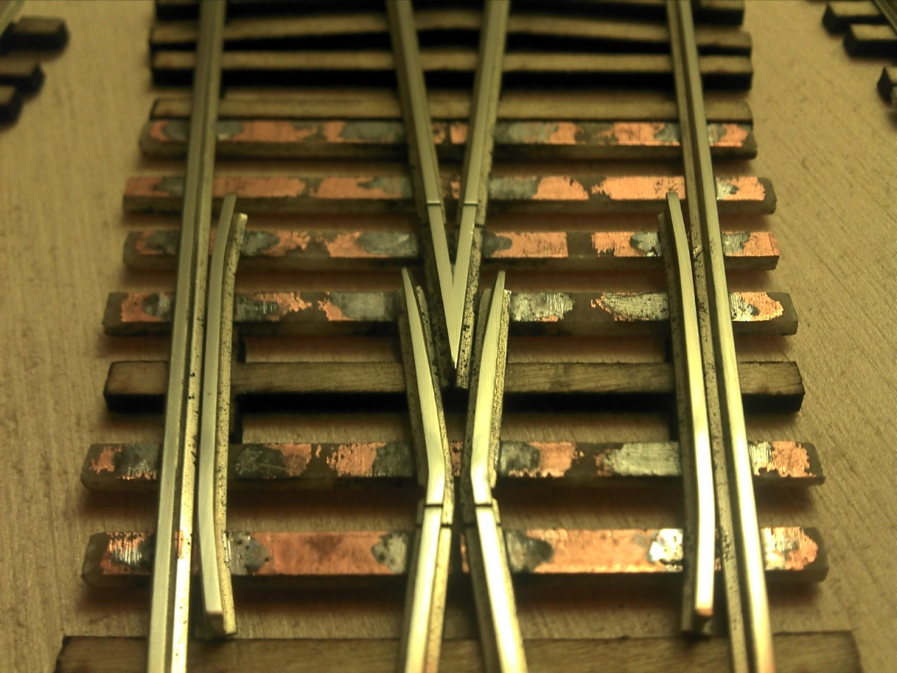

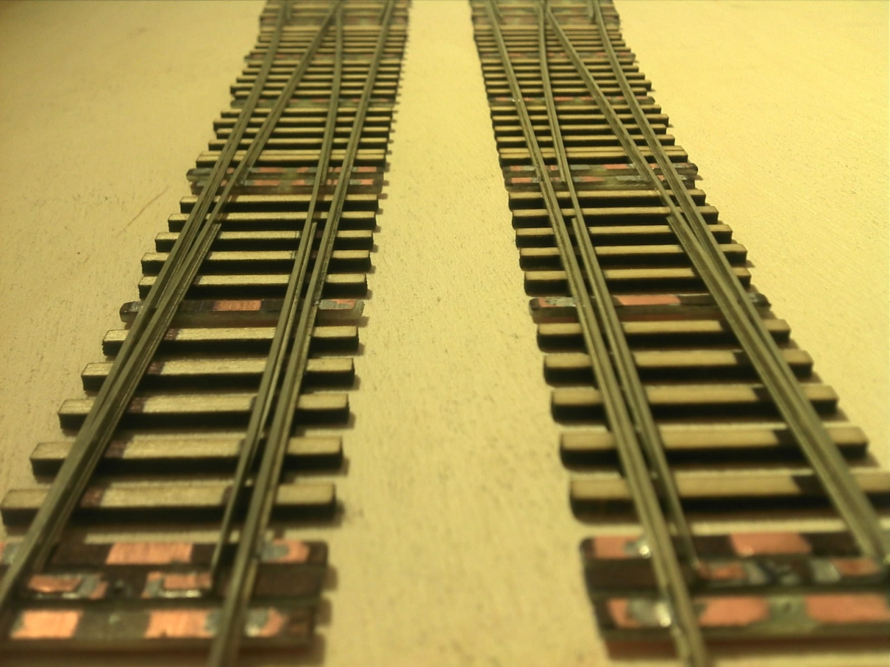

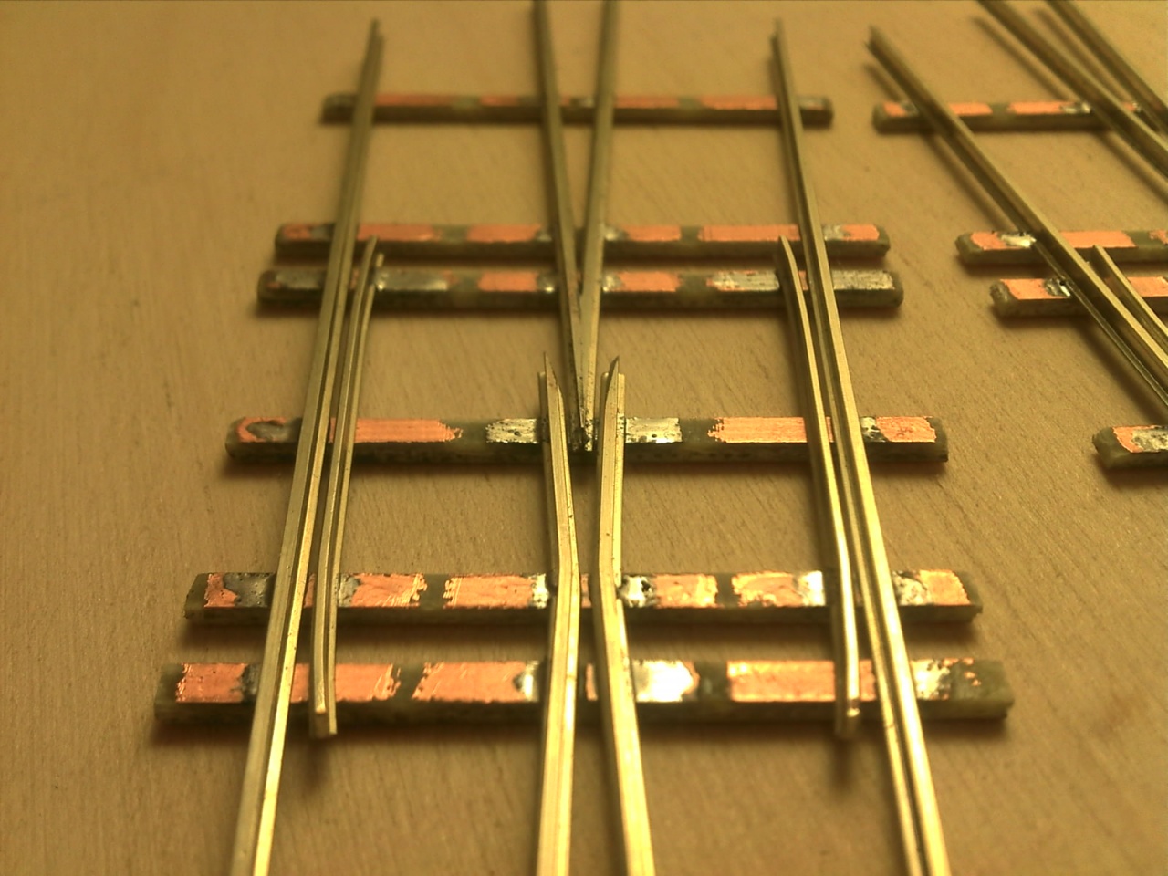

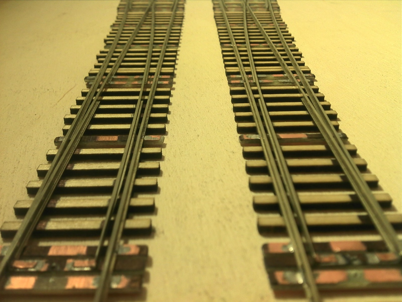

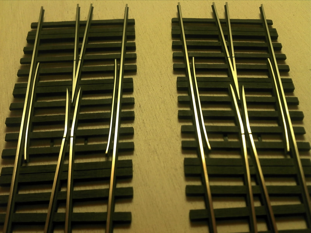

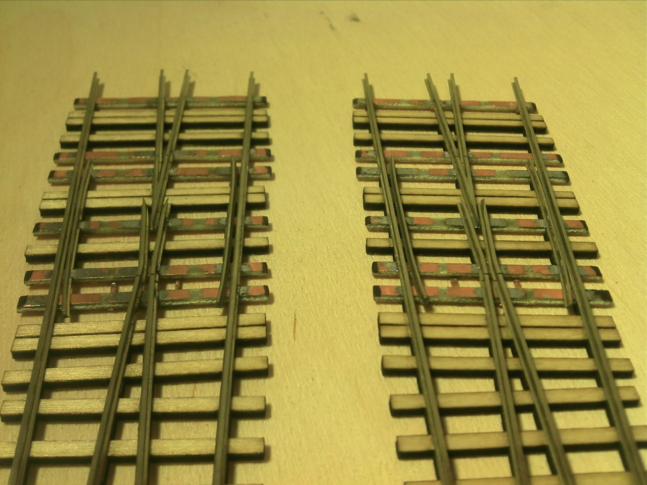

(#16435) Váltógyártó hozzászólása Válasz • Ápr 24, 2013
Talpfát kaptak az újabb nagyvasak:
(#16436) FriTTz válasza Váltógyártó hozzászólására (#16435) Válasz • Ápr 24, 2013
Holnap mehetnek bele a síncsavarok is!
(#16437) Váltógyártó válasza FriTTz hozzászólására (#16436) Válasz • Ápr 24, 2013
Dolgozom rajta, hogy legyenek azok is!

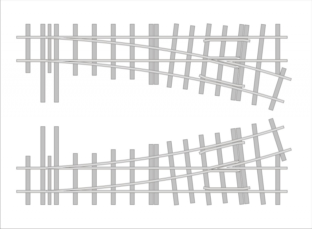

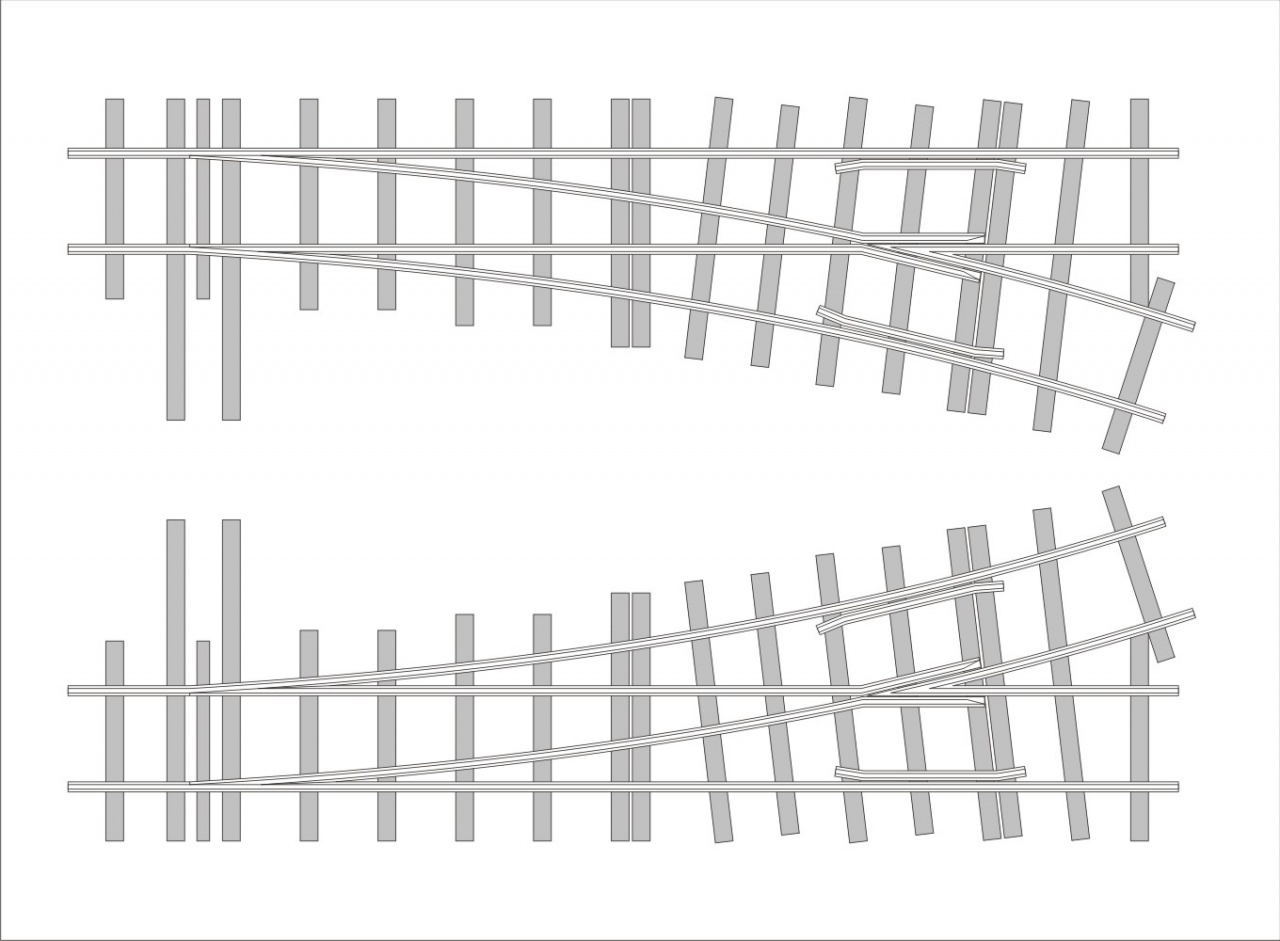

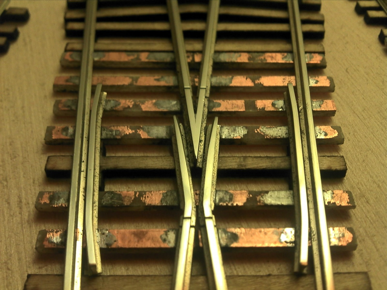

(#16486) Váltógyártó hozzászólása Válasz • Ápr 26, 2013

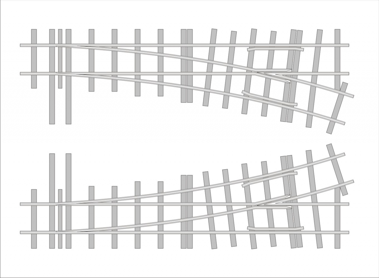

Ez 0e lesz:

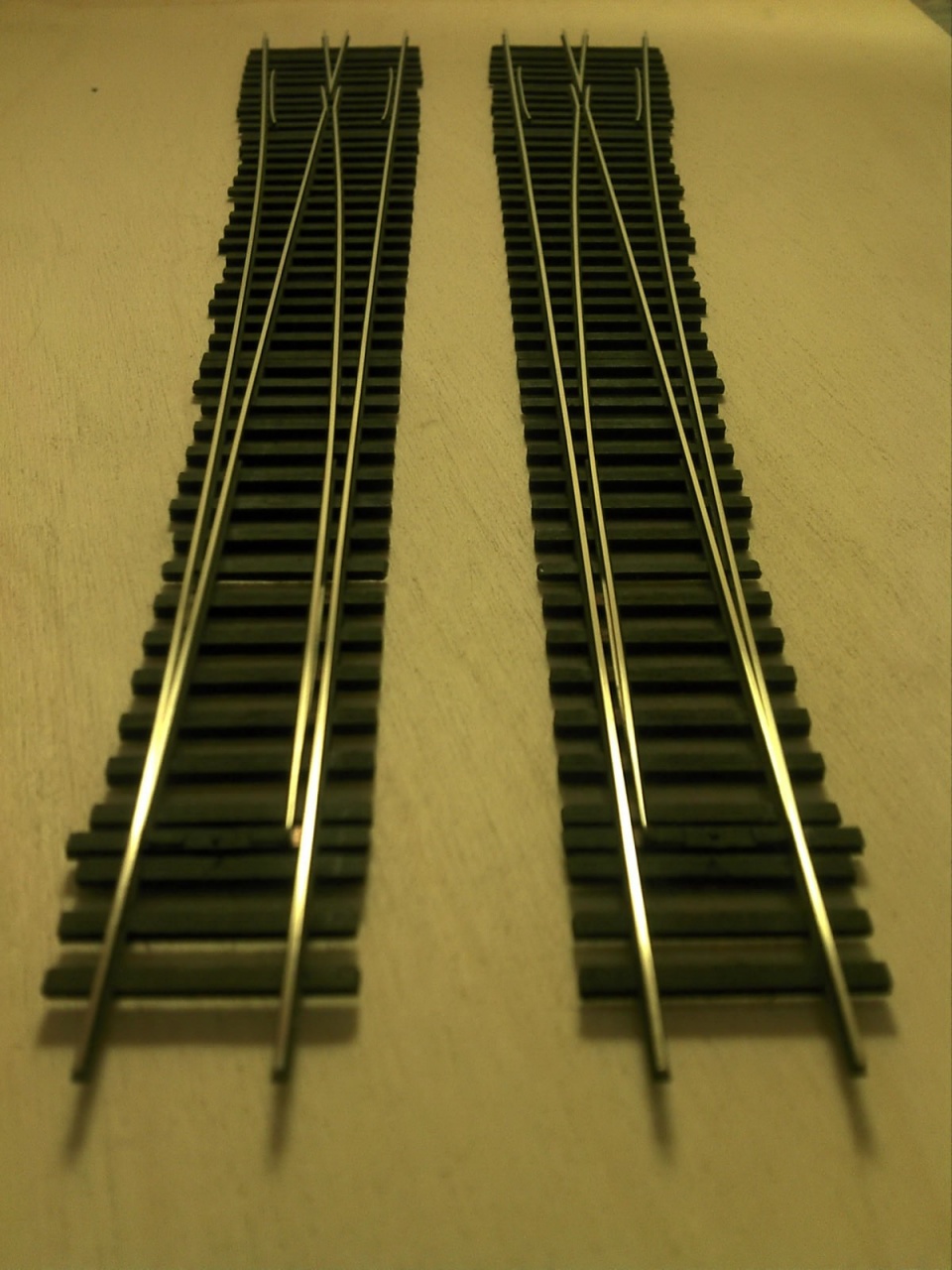

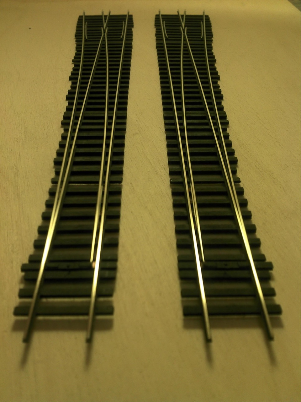

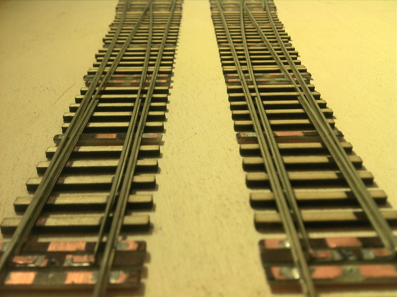

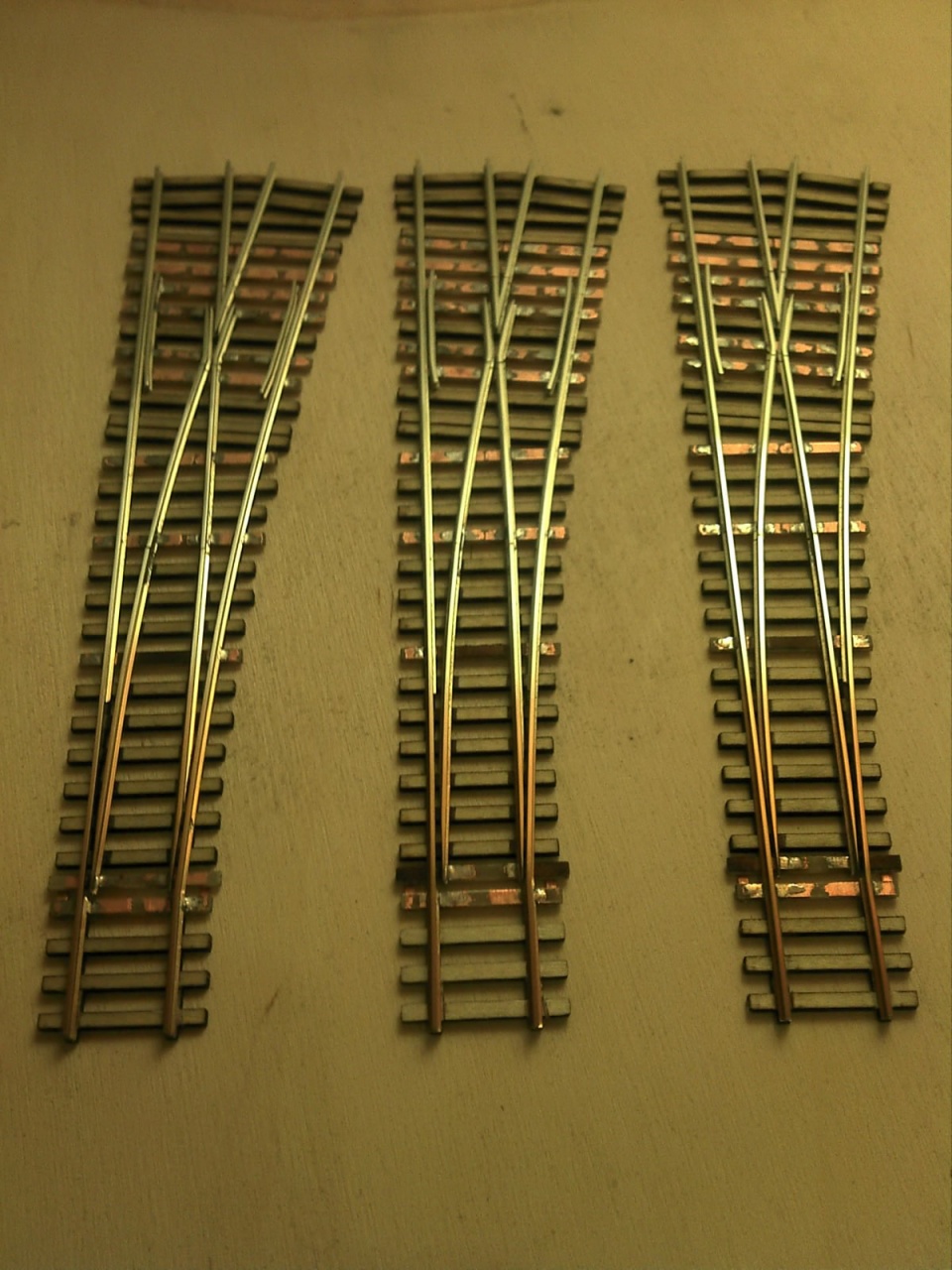

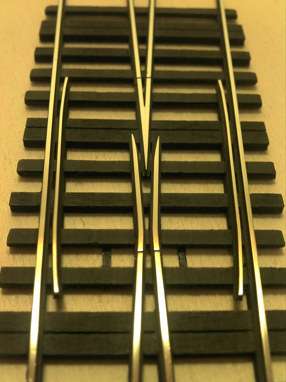

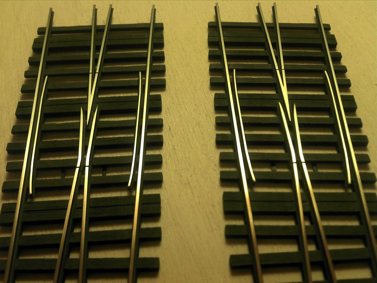

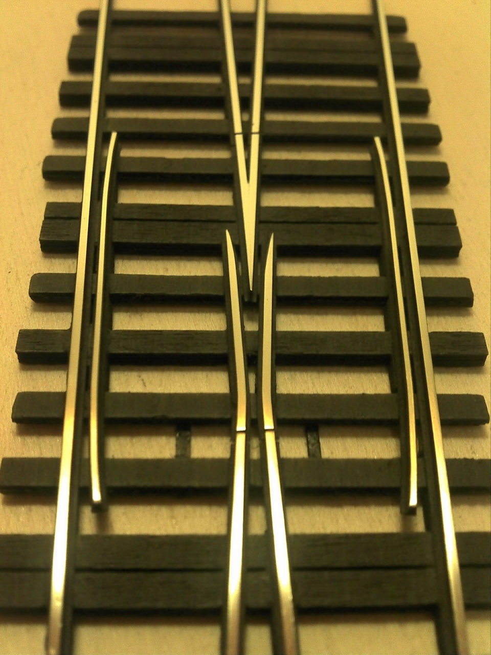

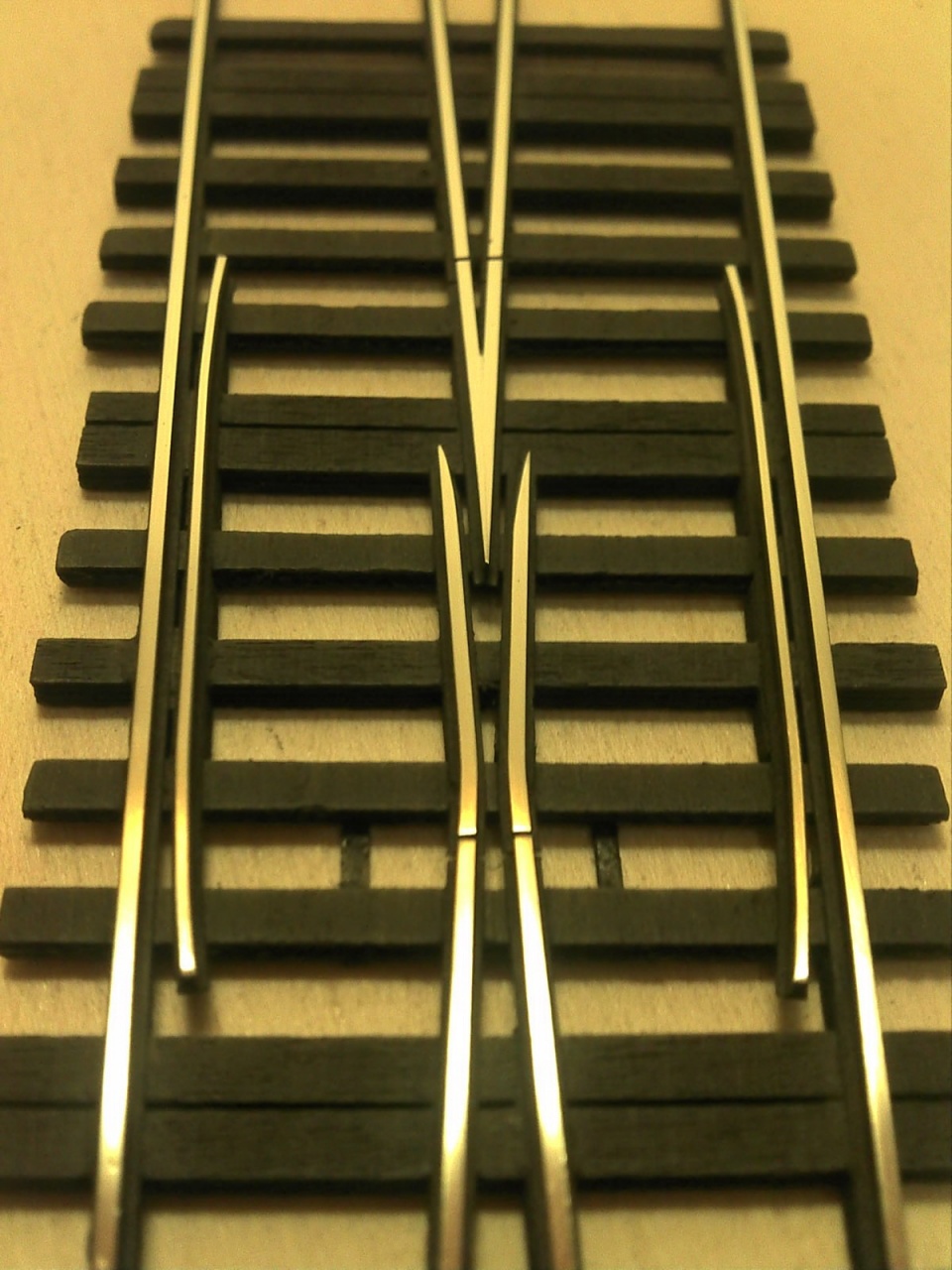

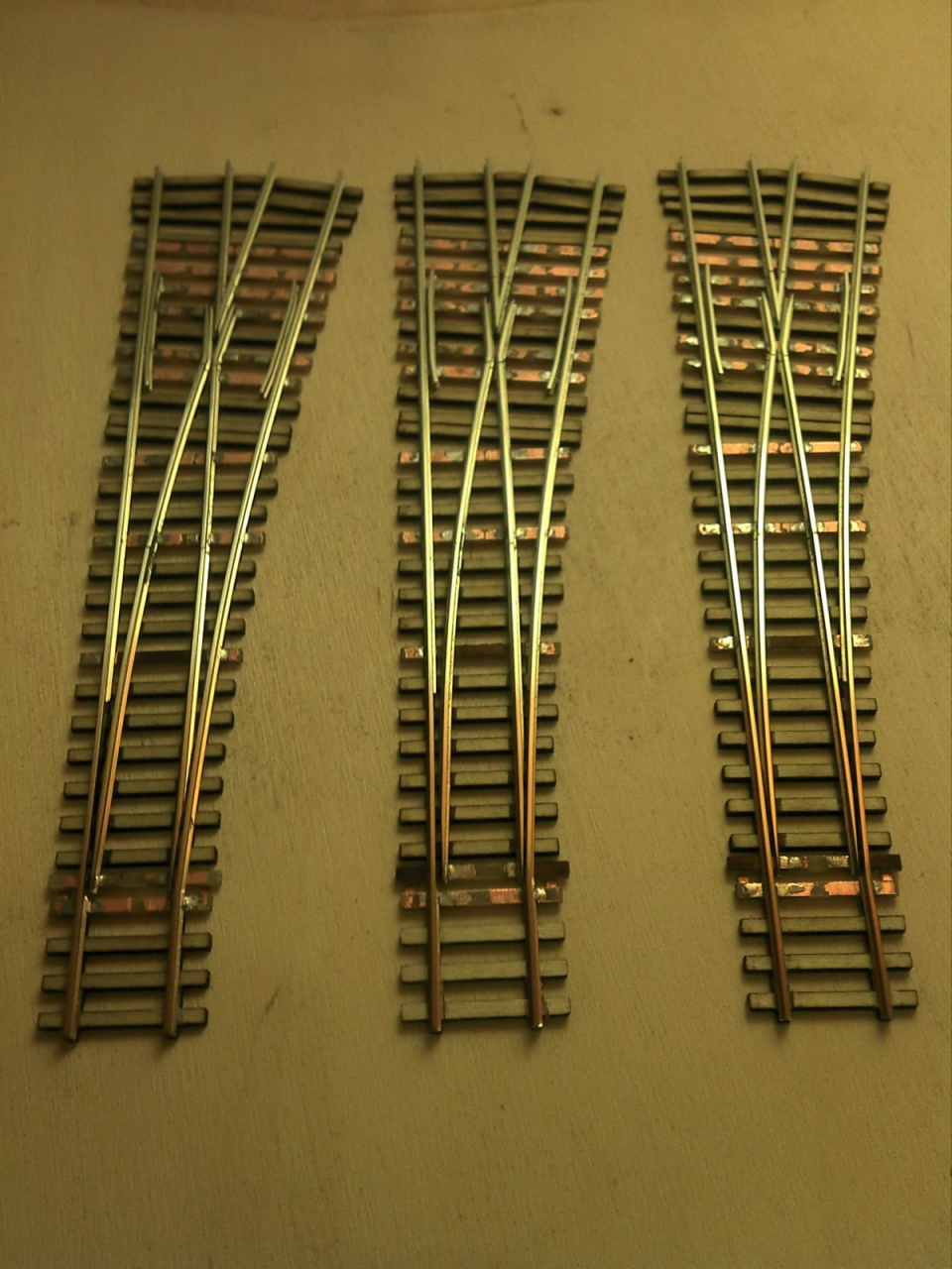

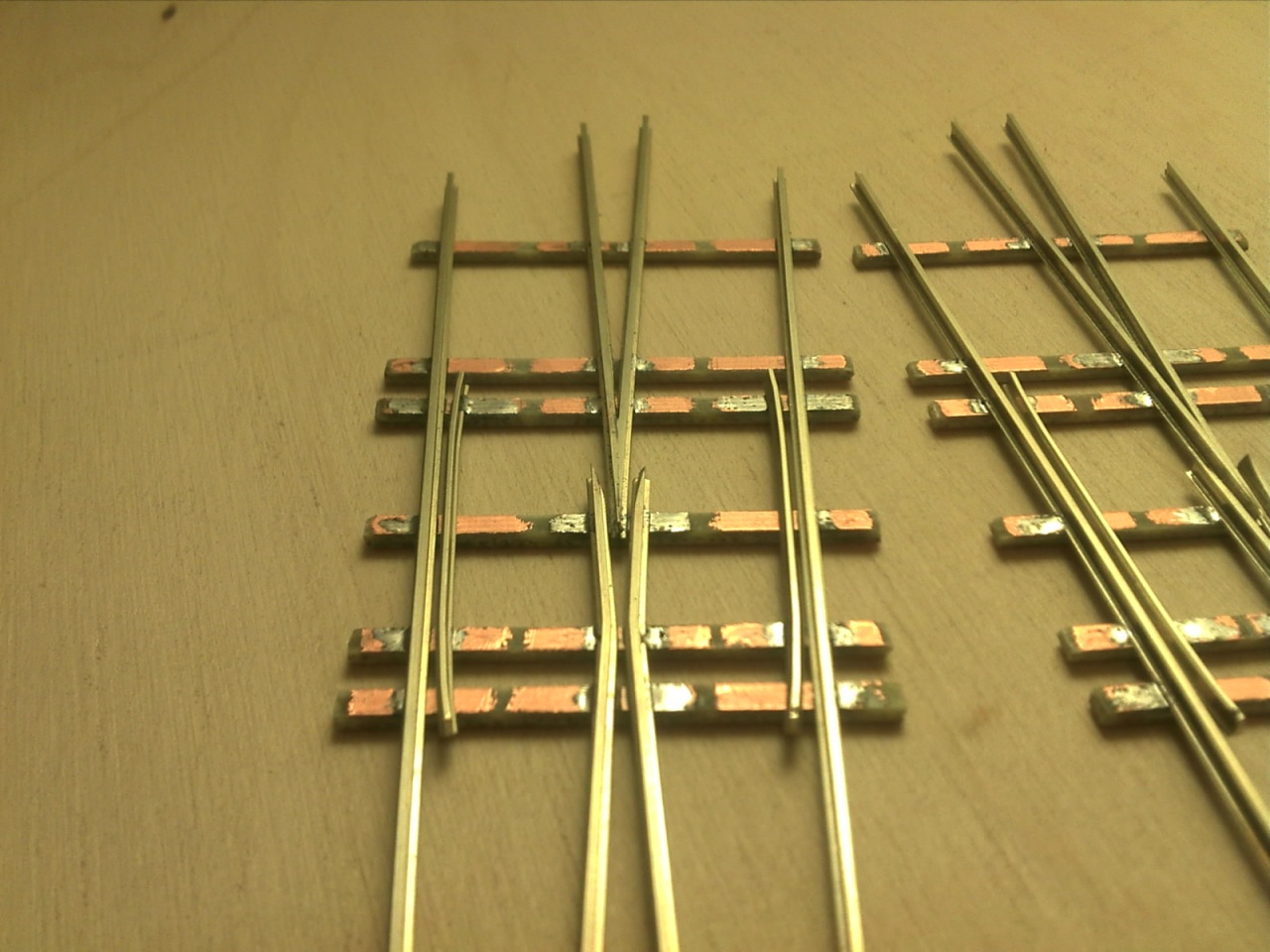

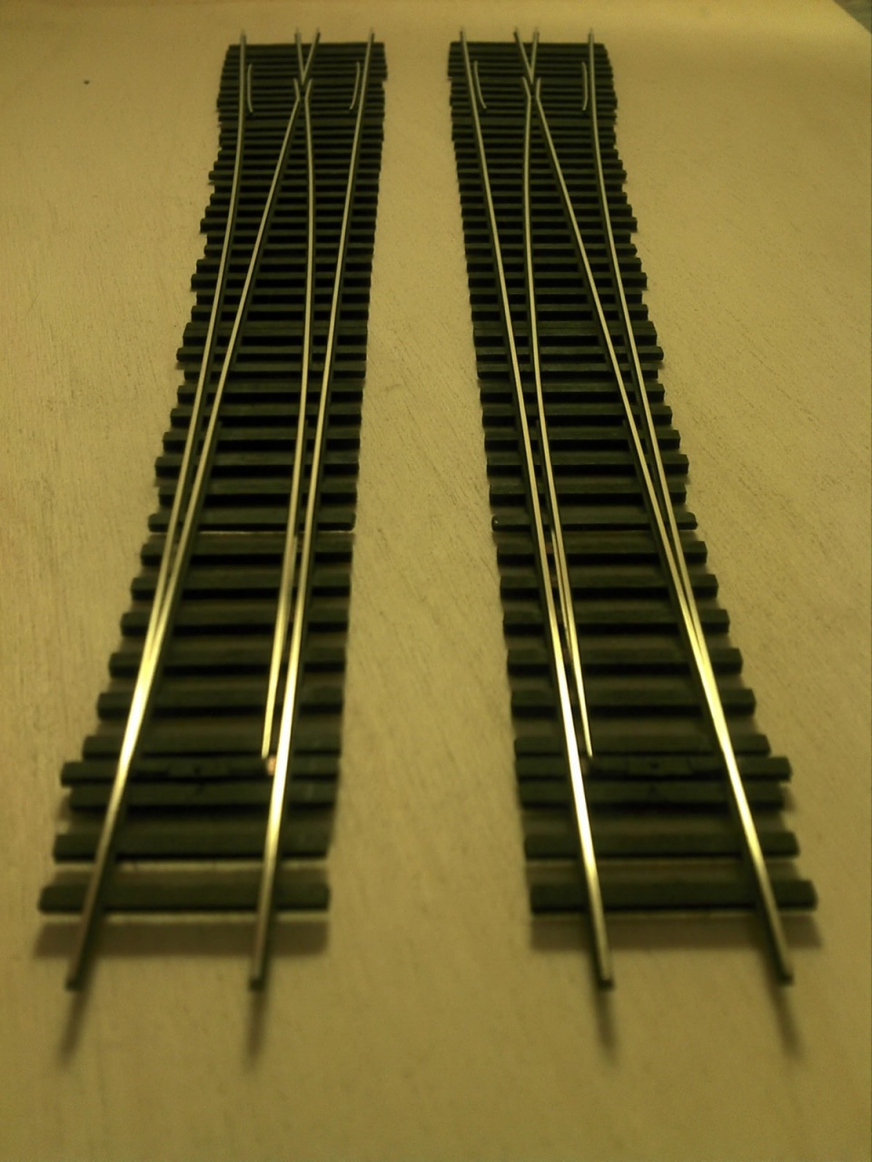

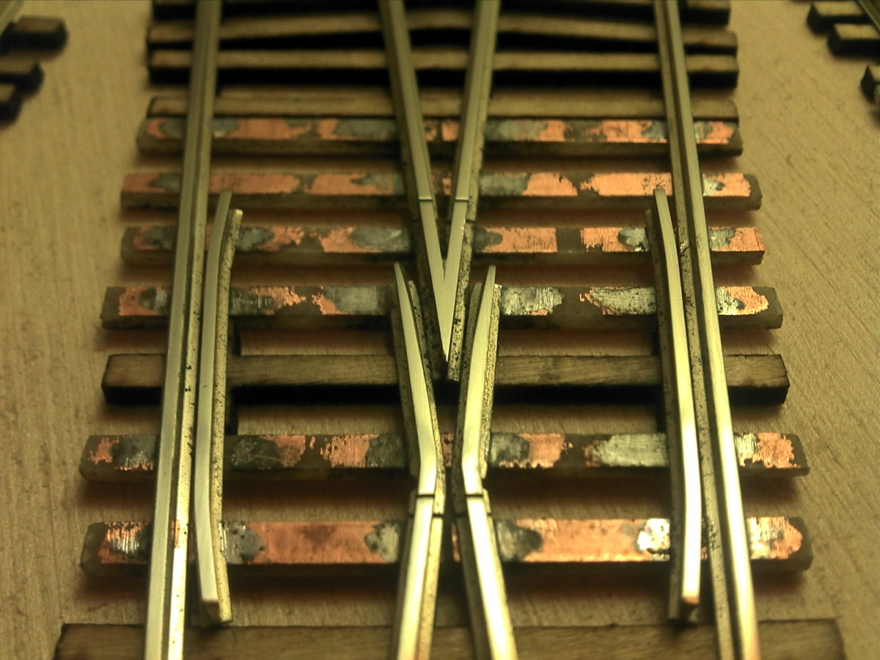

(#16492) Váltógyártó hozzászólása Válasz • Ápr 26, 2013

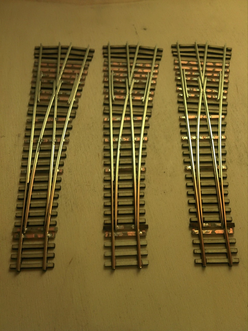

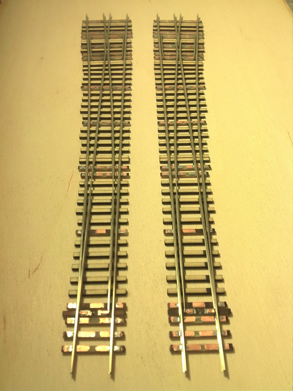

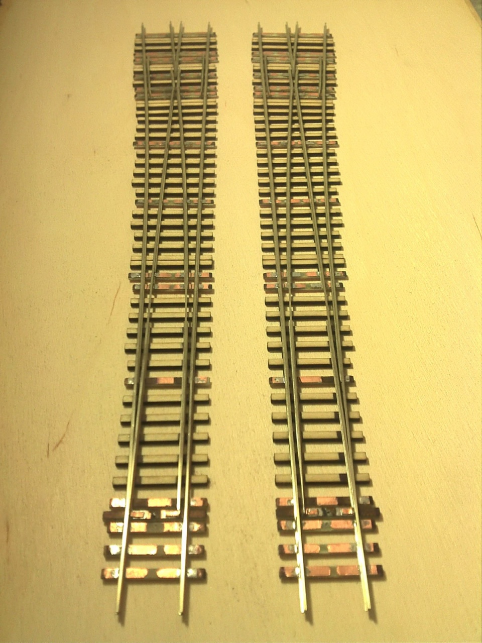

Elkészült a másik két nagyvas. Ez a keskeny vezetősín sz.tem nagyon jól néz ki! Szerintetek?
(#16493) FriTTz válasza Váltógyártó hozzászólására (#16492) Válasz • Ápr 26, 2013
Szűzmáriaszentjózsef!
szerintem nagyon jó
(#16494) jumo31 válasza Váltógyártó hozzászólására (#16492) Válasz • Ápr 26, 2013
Szerintem tuti pöpec!
(#16495) FriTTz válasza Váltógyártó hozzászólására (#16492) Válasz • Ápr 26, 2013
Amúgy ez szerintem tuti valami nagy sebességű kitérő, minimum 160-as!
(#16497) Váltógyártó válasza FriTTz hozzászólására (#16495) Válasz • Ápr 26, 2013
Nem nyert!
Főirányban 100 km/h
Kitérőben 40 km/h
(#16498) FriTTz válasza Váltógyártó hozzászólására (#16497) Válasz • Ápr 26, 2013
sejtettem
(#16500) sunocske válasza Váltógyártó hozzászólására (#16492) Válasz • Ápr 26, 2013
Már a facebookon is írtam, de ide is, mert olvassák minél többen!
Gyönyörűek! Le a kalappal!
(#16501) sunocske válasza Mk48 2024 hozzászólására (#16453) Válasz • Ápr 26, 2013
Az annyira természetes, hogy eszembe se jutott
(#16502) Váltógyártó válasza sunocske hozzászólására (#16500) Válasz • Ápr 26, 2013
Köszönöm! Egy "nagyvasutastól" ez külön jólesik!

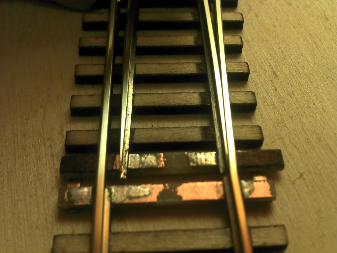

(#16503) róbertke válasza Váltógyártó hozzászólására (#16502) Válasz • Ápr 27, 2013
Azért van egy nagy hibája .....gondolom sejted
(#16504) Váltógyártó válasza róbertke hozzászólására (#16503) Válasz • Ápr 27, 2013
Sünöcskének, vagy a váltónak?
(#16505) róbertke válasza Váltógyártó hozzászólására (#16504) Válasz • Ápr 27, 2013
A váltónak....na és az mi lehet???

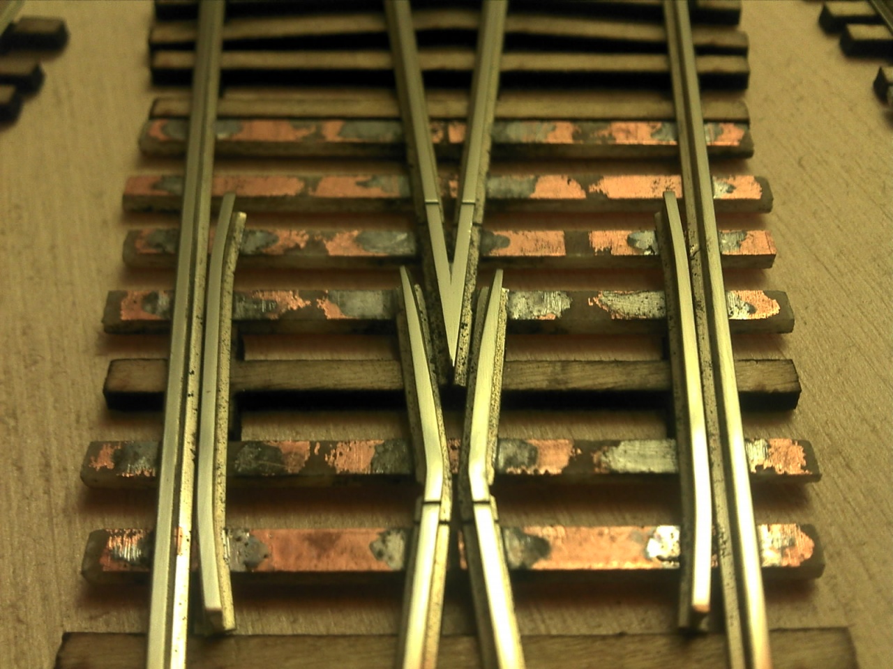

(#16506) Váltógyártó válasza róbertke hozzászólására (#16505) Válasz • Ápr 27, 2013
Arra gondolsz, hogy a vezetősínek teteje az igazinál nem fényes? Úgy nehéz megcsiszolni, hogy az festve maradjon. Majd kimaszkolom, és újrafestem, csak tegnap nem volt hangulatom öt perc festésért 20 percet pucolni a légecsetet. Holnap úgyis fújok valamit, akkor az is újra festést kap.

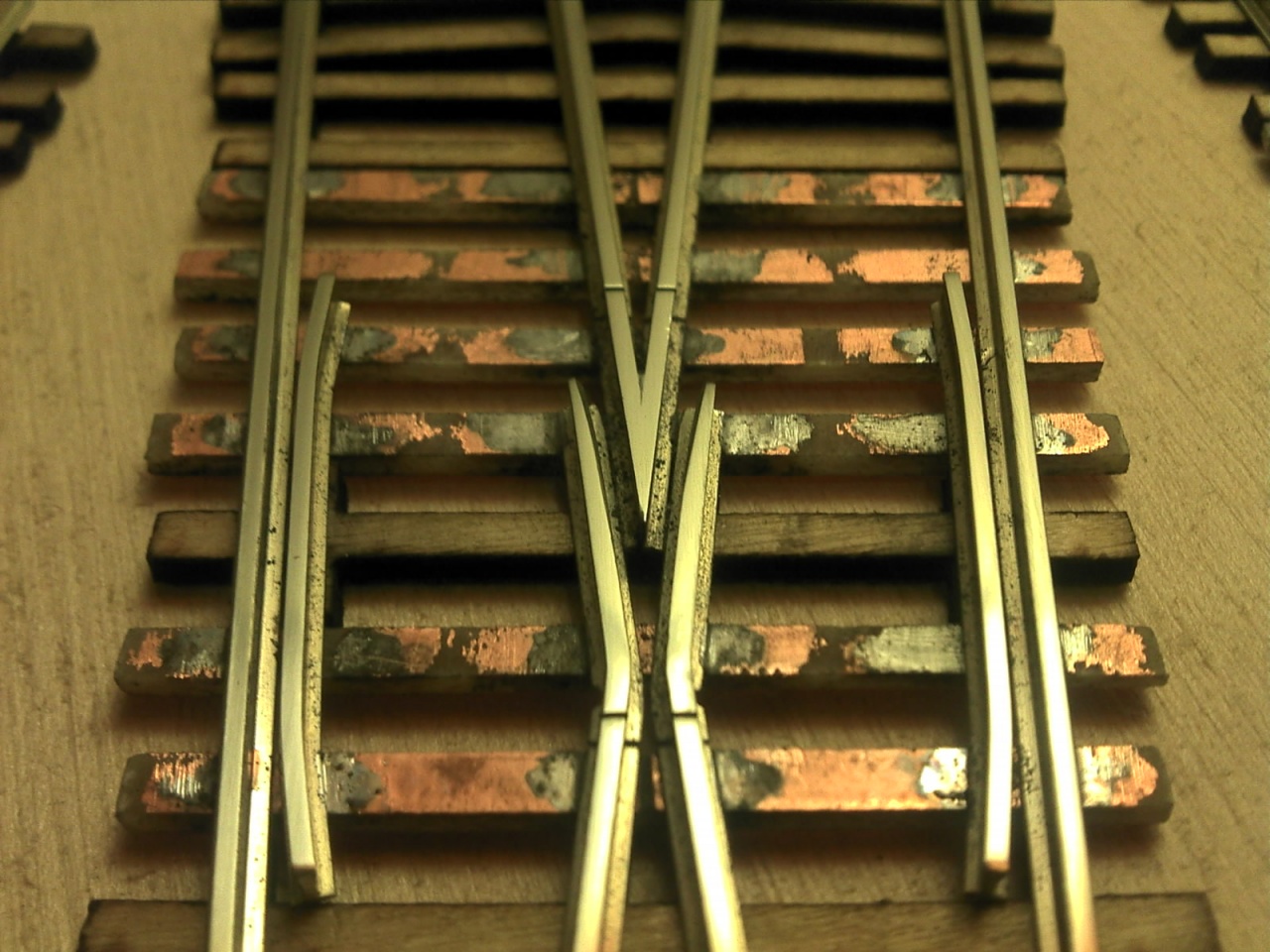

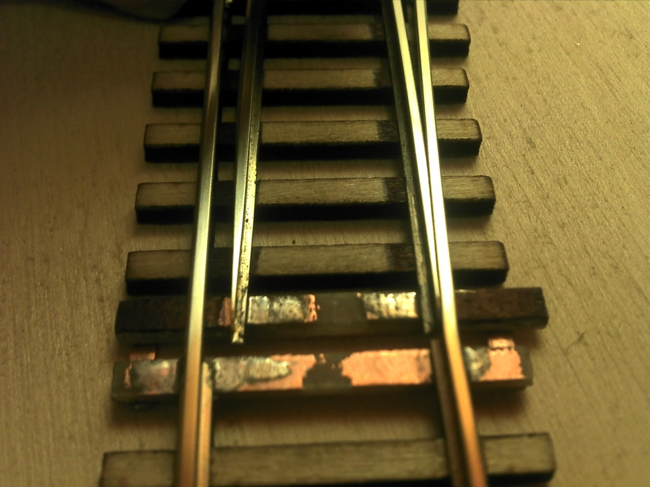

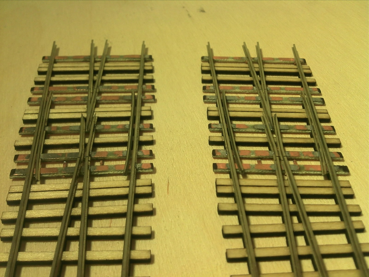

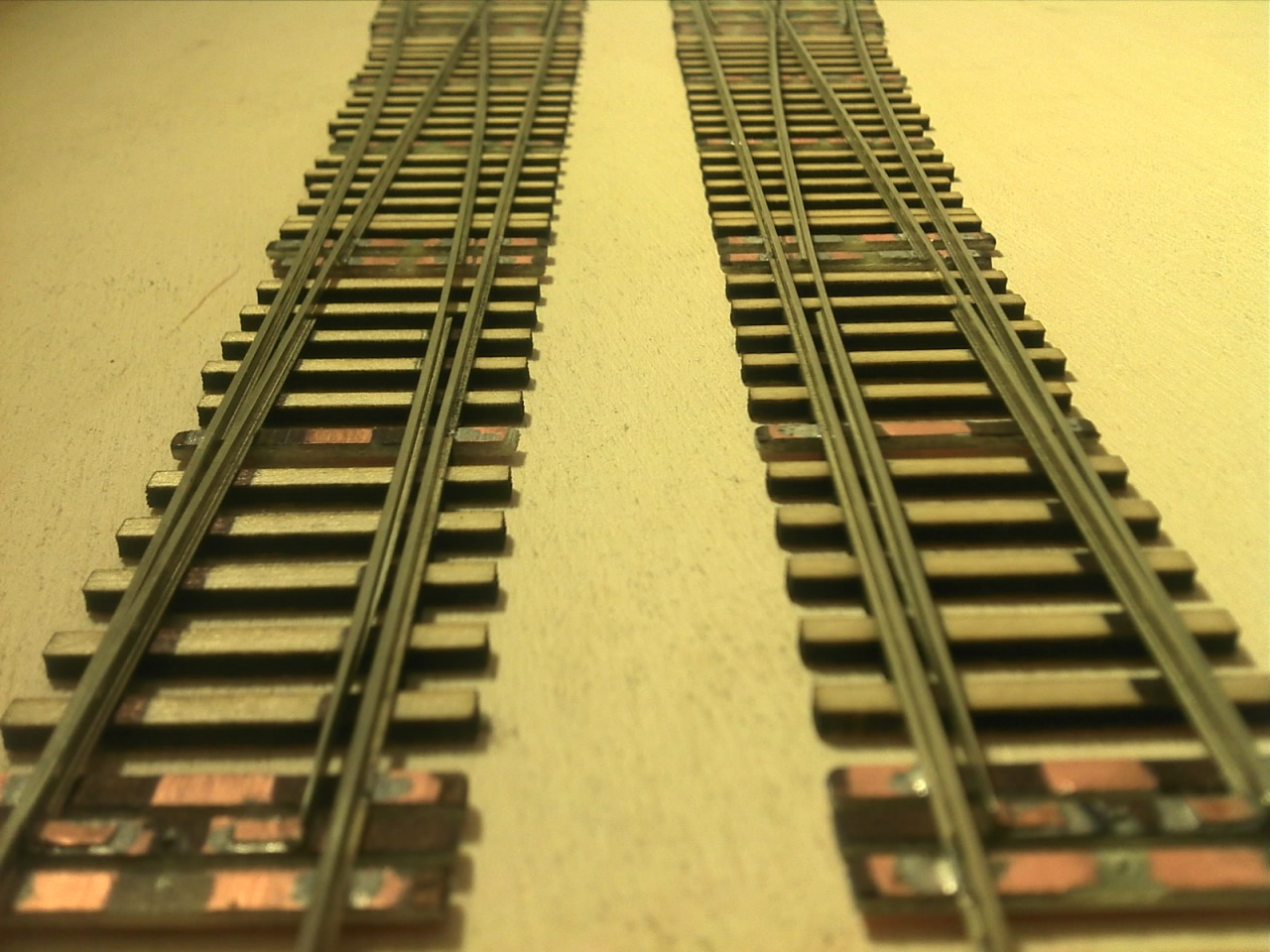

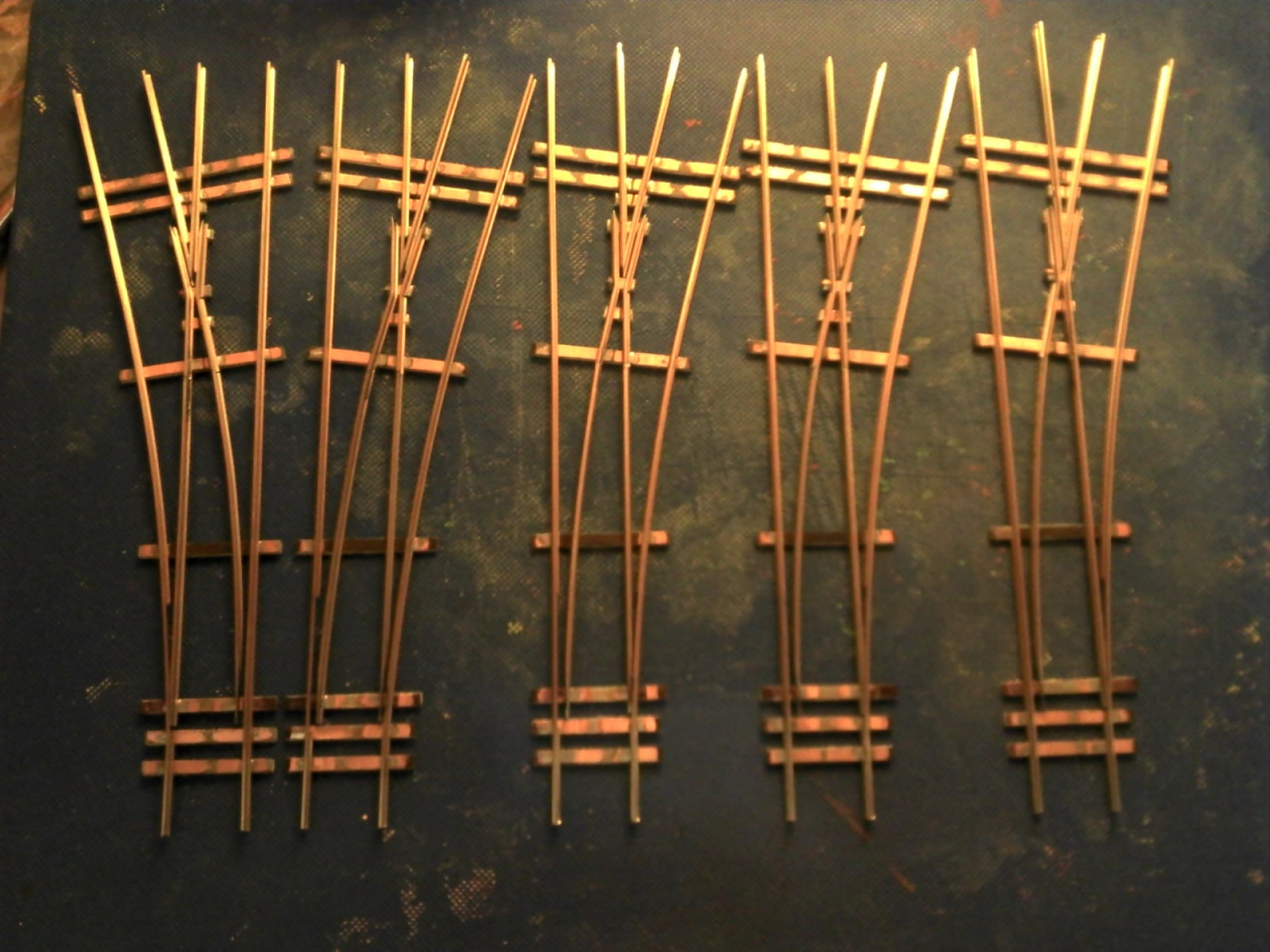

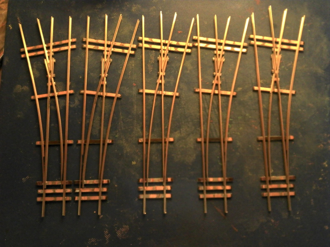

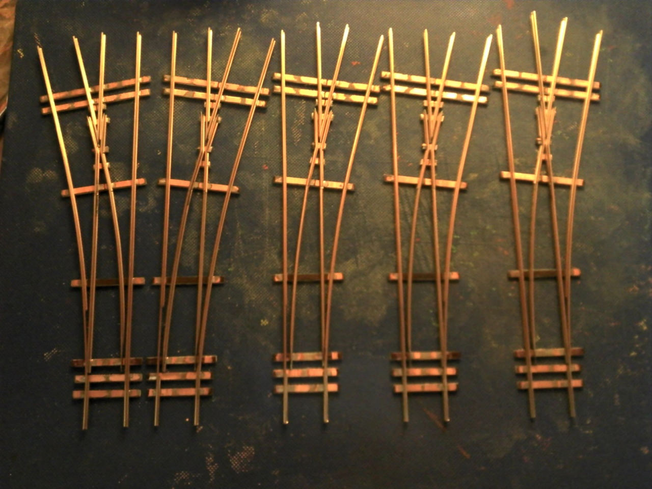

(#16560) Váltógyártó hozzászólása Válasz • Ápr 29, 2013

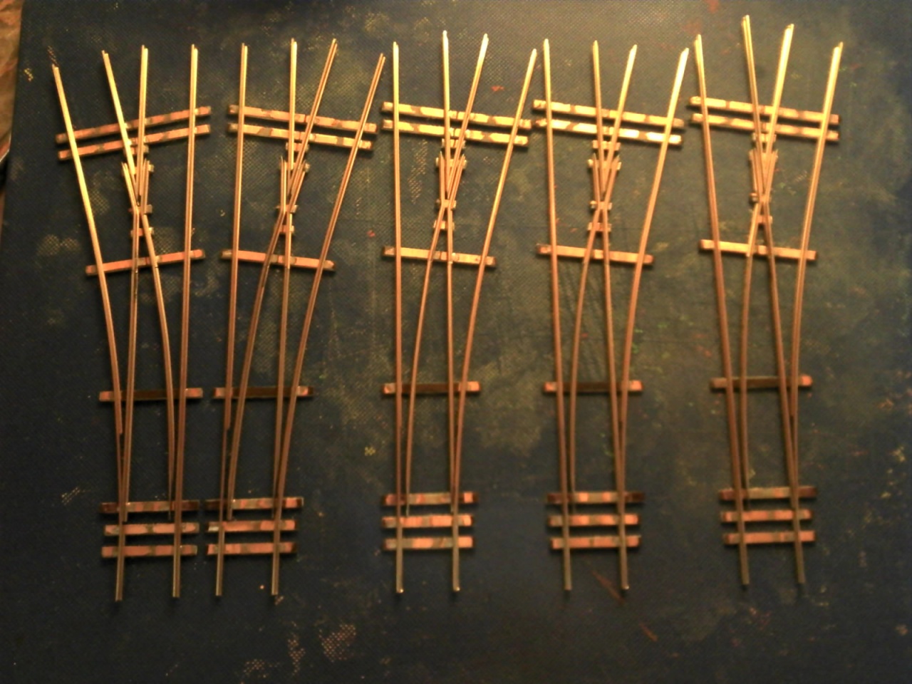

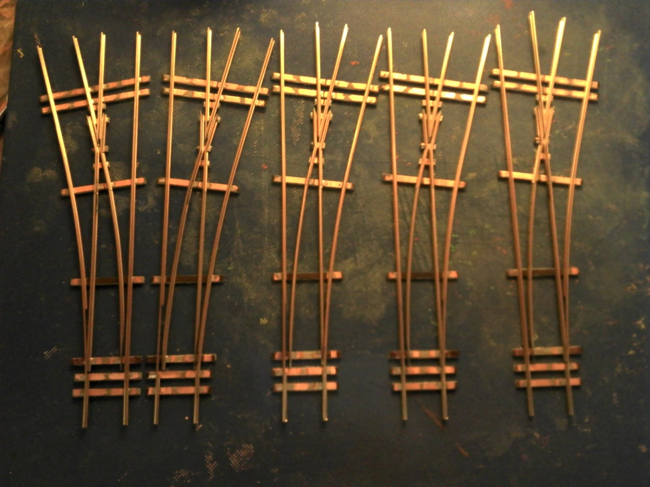

Nos, folytattam a Fugi átsínezést, ill. átgondoltam a projectet. Úgy gondolom, hogy ez a minőségű átalakítás nem felel meg a Váltógyártó névnek. Nem tudtam megfelelő pontosságt elérni, úgyhogy inkább készítettem öt vázat. Feldarabolom a Fugi talpfát, és felragasztom rá, mint ahogy a fa talpfát ragasztanám rá.

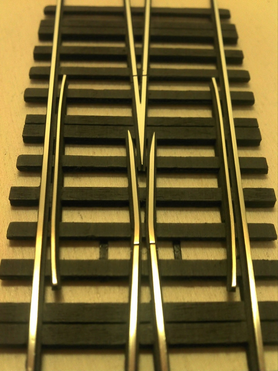

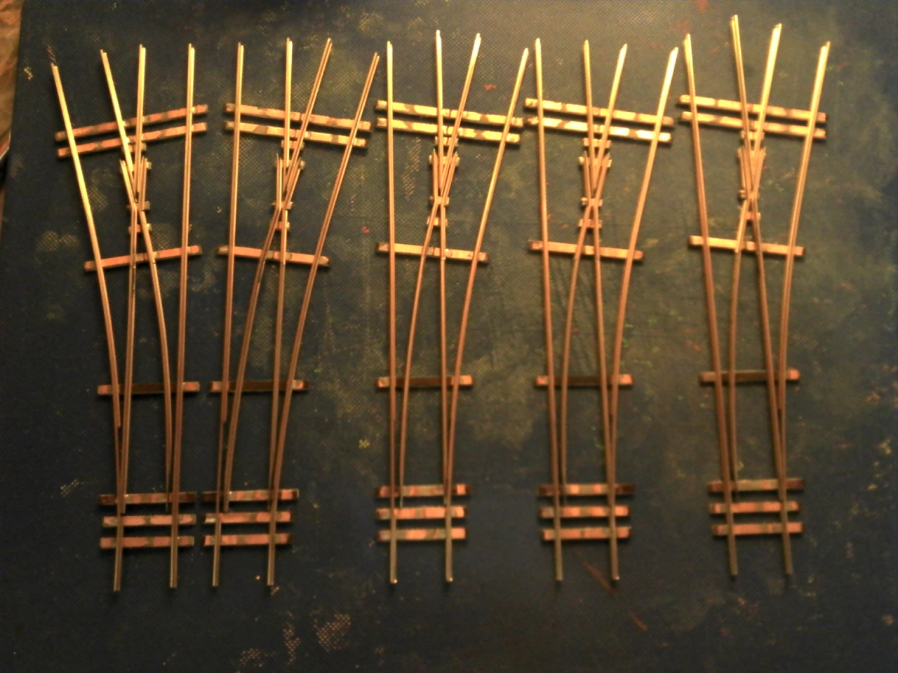

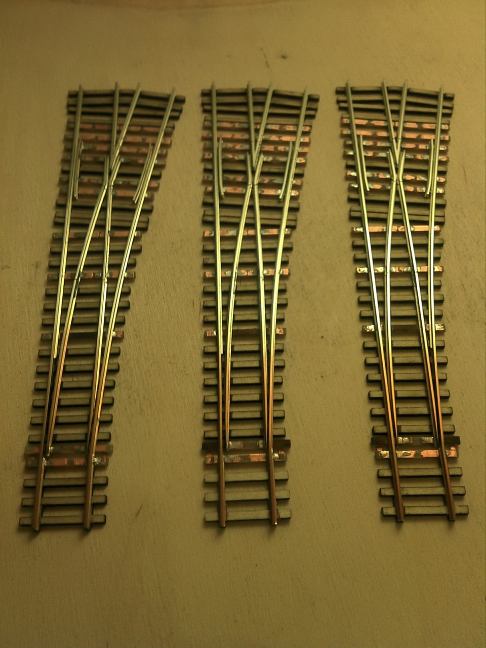

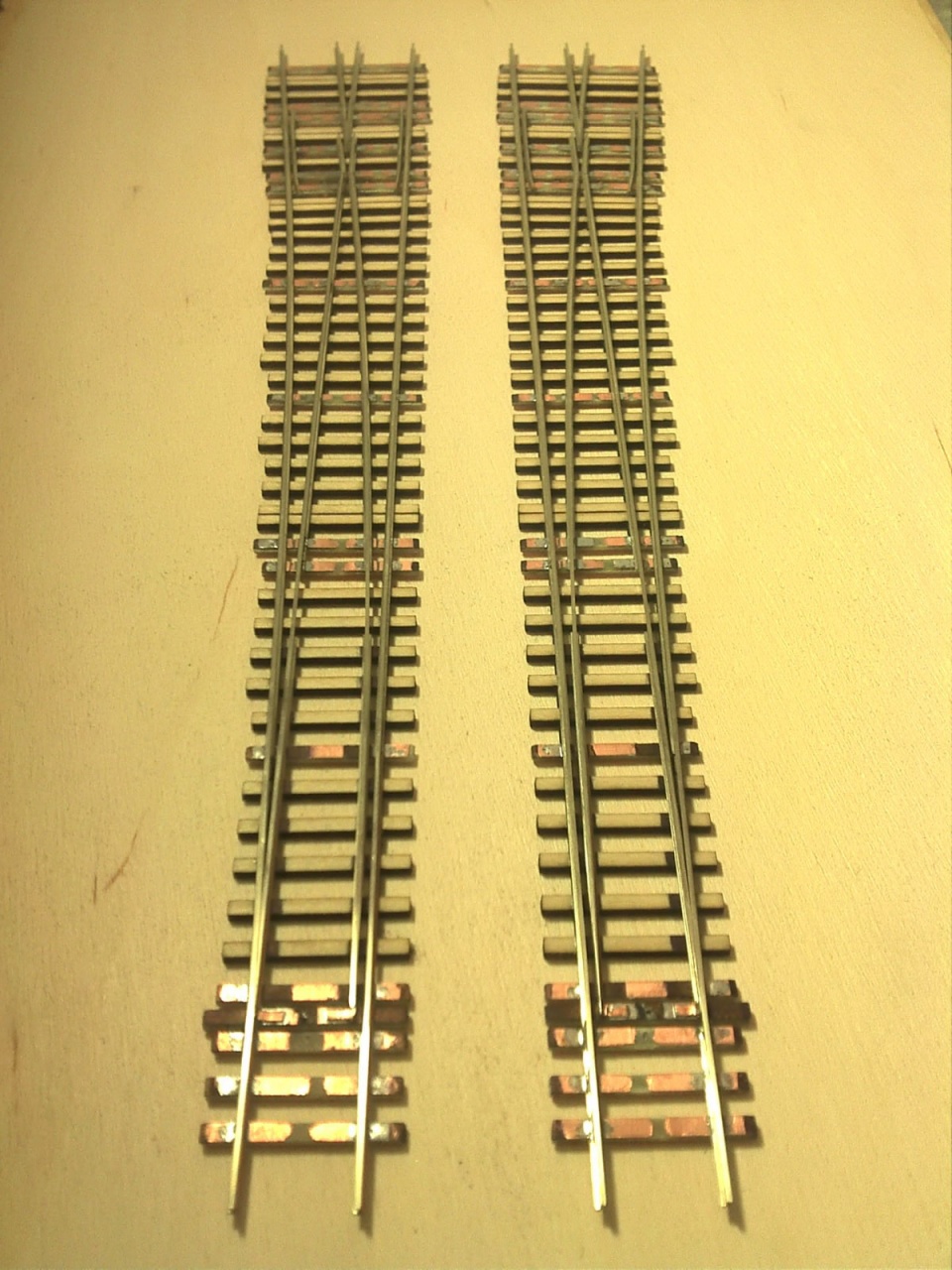

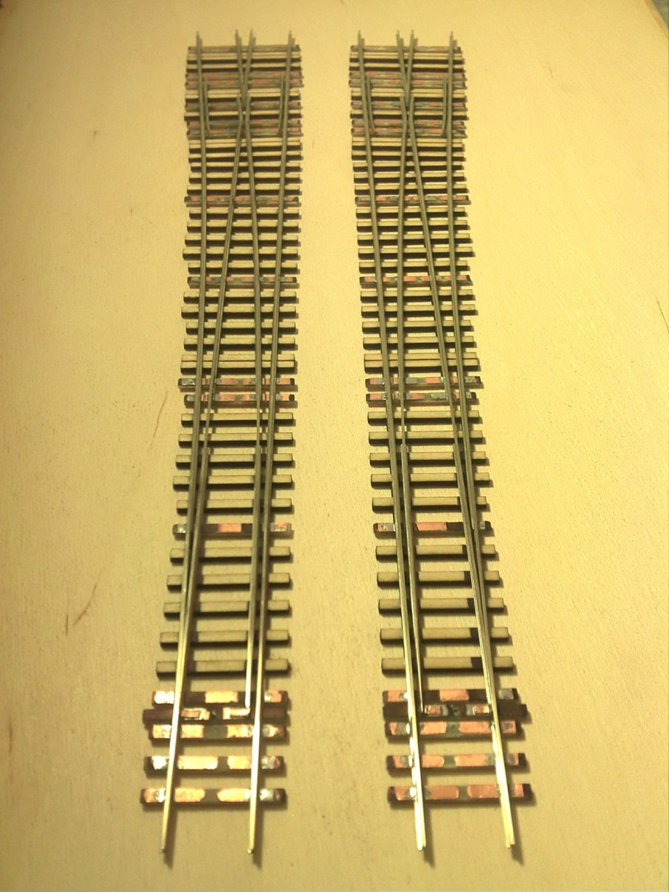

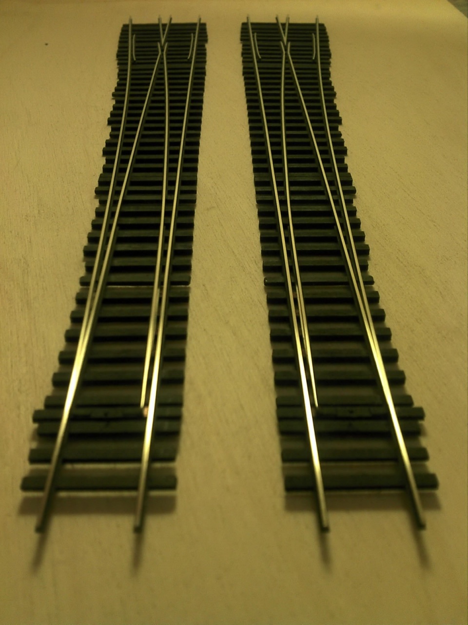

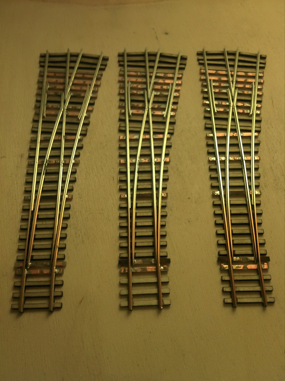

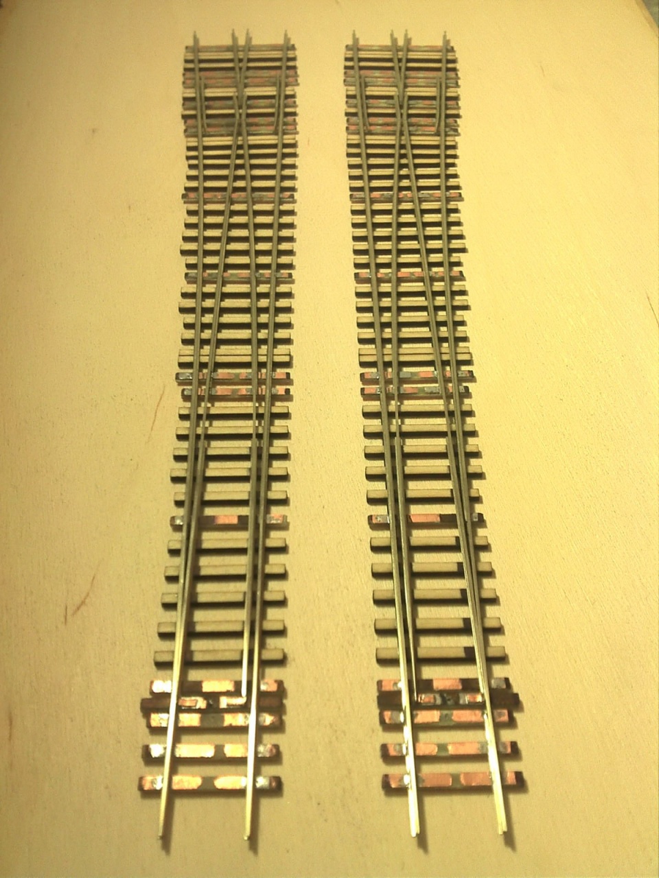

(#16582) Váltógyártó hozzászólása Válasz • Ápr 30, 2013
Mai termés. 12°-os kitérő PECO CODE100 profilból.
