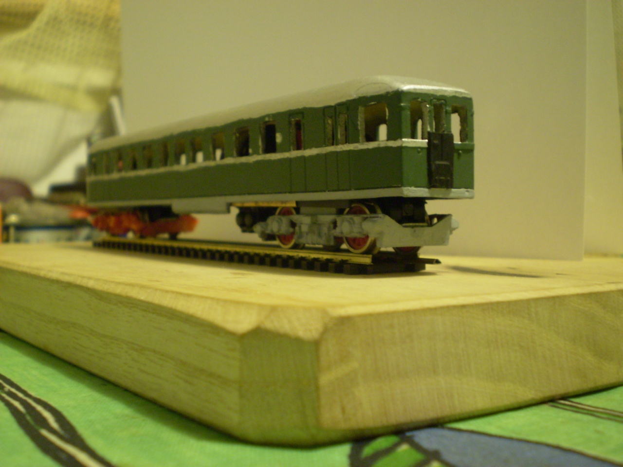

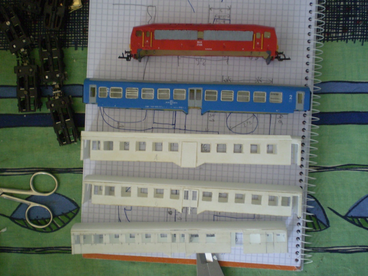

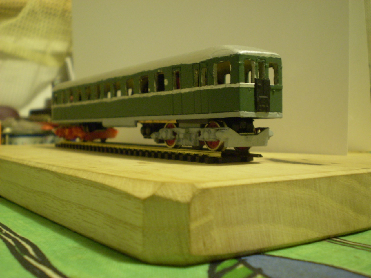

(#10621) szergely001 hozzászólása Válasz • Nov 9, 2012
Alakul a Lajosmizsei személy

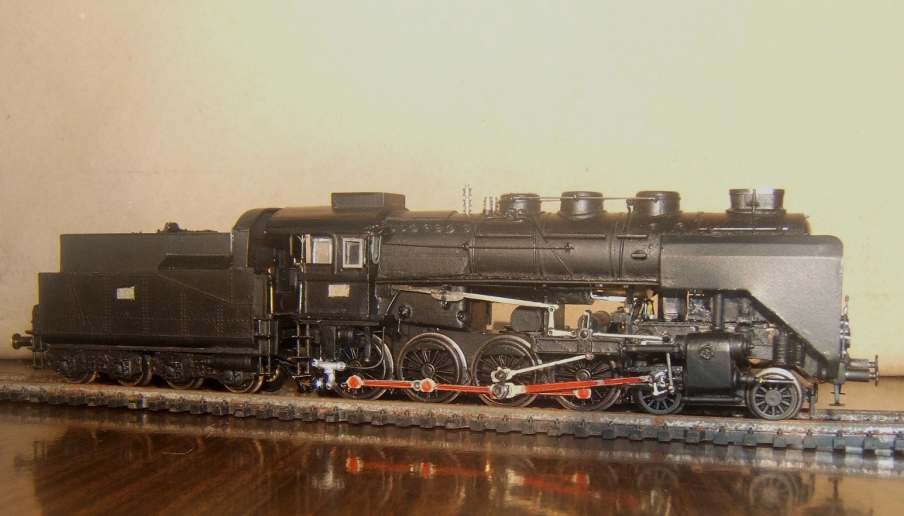

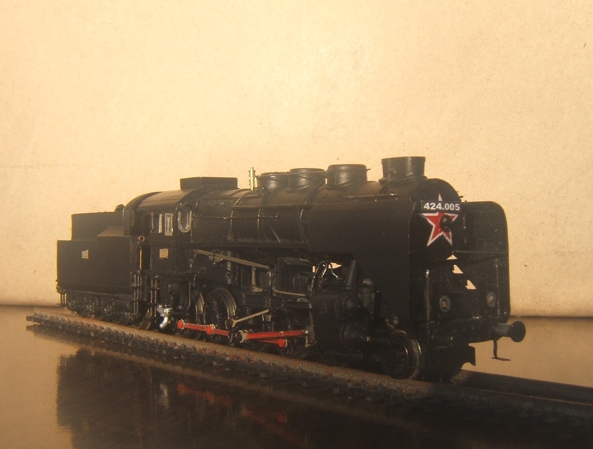

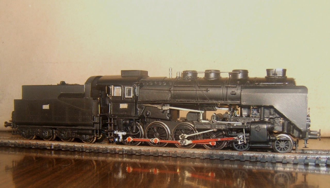

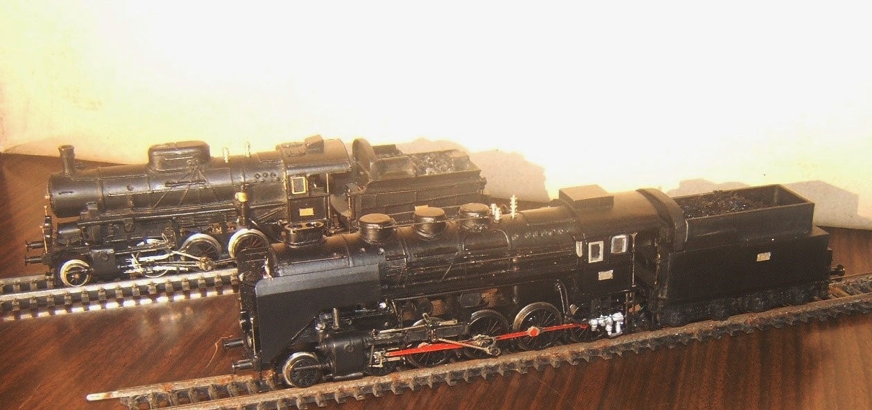

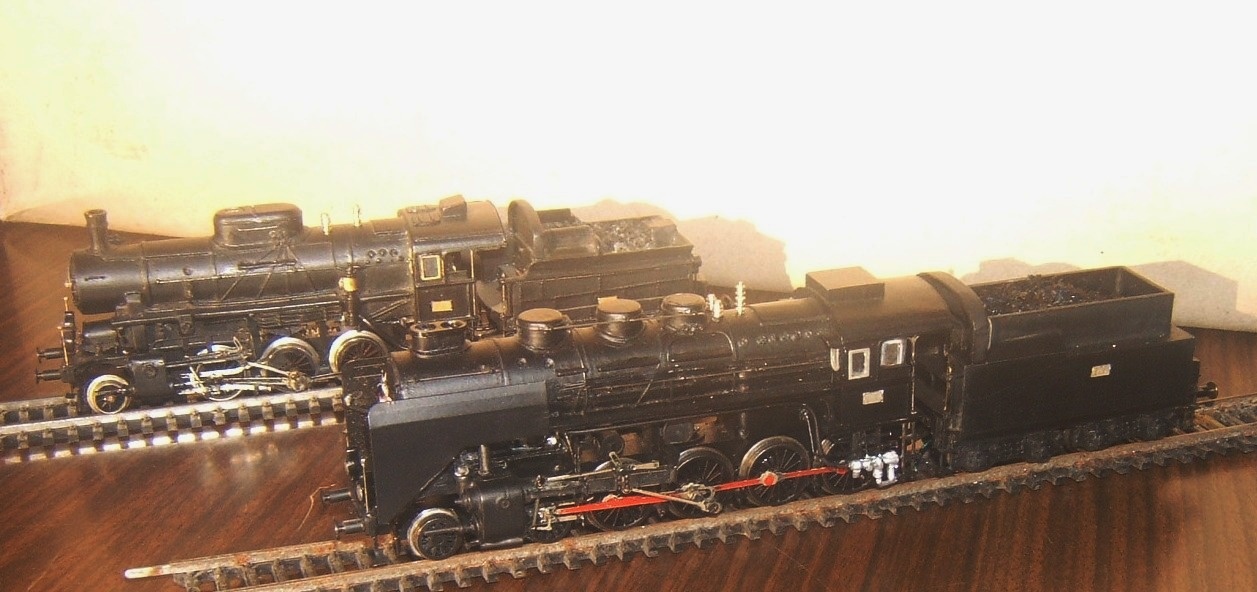

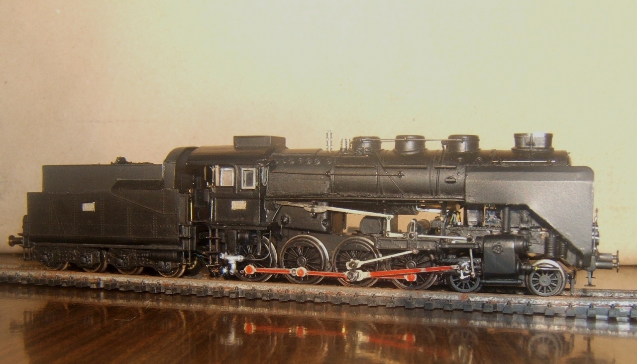

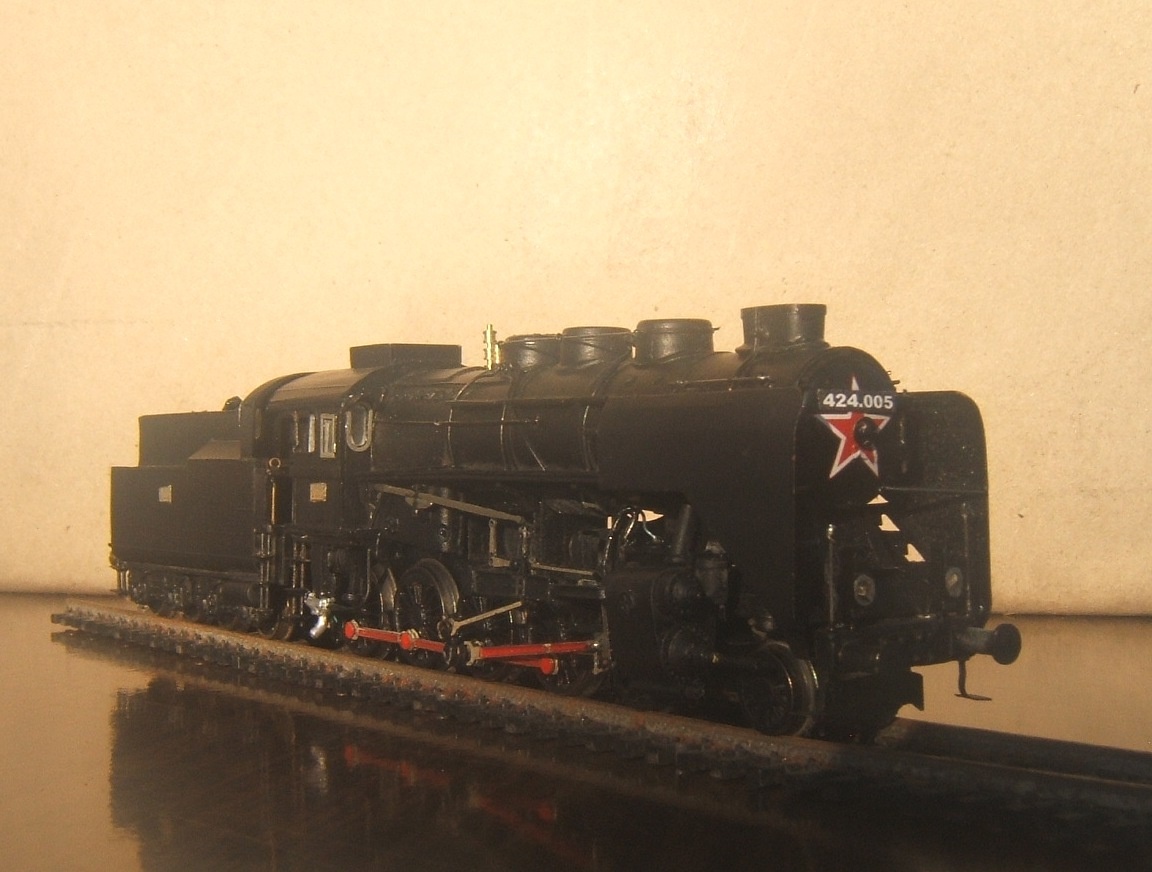

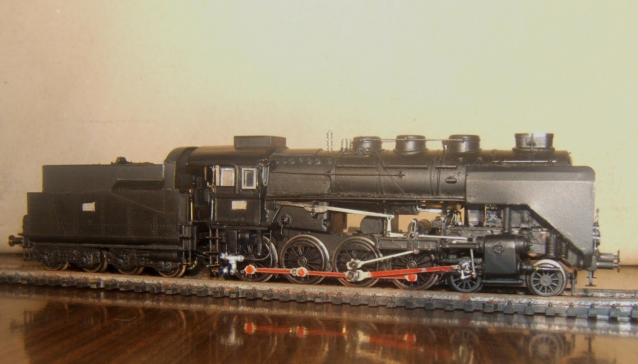

(#10622) GABA TT hozzászólása Válasz • Nov 9, 2012
A modellvasút építési fórumon több hibát is felfedeztünk a 424-es modellen. Szellőző és a kéménymagasságát, illetve
egy két alkotóelem srégen került felhelyezésre.
Ezeket utólag korrigáltam.
Felhelyezésre kerültek a féktuskók is . Lett rá ötlet ami nem ragasztás így kevésbé sérülékeny.
Mivel a mozdonyok nem nosztalgia üzemben vannak , így meg kapták a Vörös csillagot is, ettől igazi a füstterelős bivaly.
A harmadik képen a két testvér a 324 és 424.
(#10623) Lezlinilzen válasza GABA TT hozzászólására (#10622) Válasz • Nov 9, 2012
Gyönyörű lett. Nagyon nagy gratuláció! Nagy dobás ez ( is ) TT-méretben.
