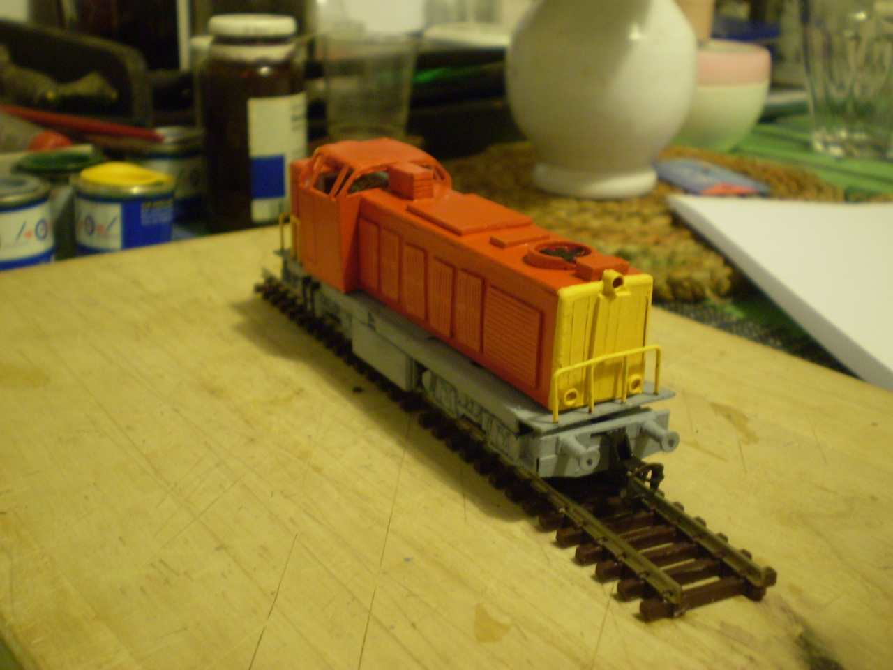

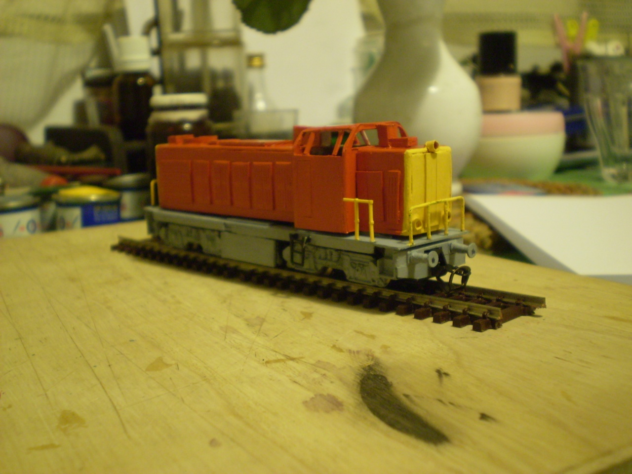

(#10509) szergely001 hozzászólása
Nov 6, 2012 |

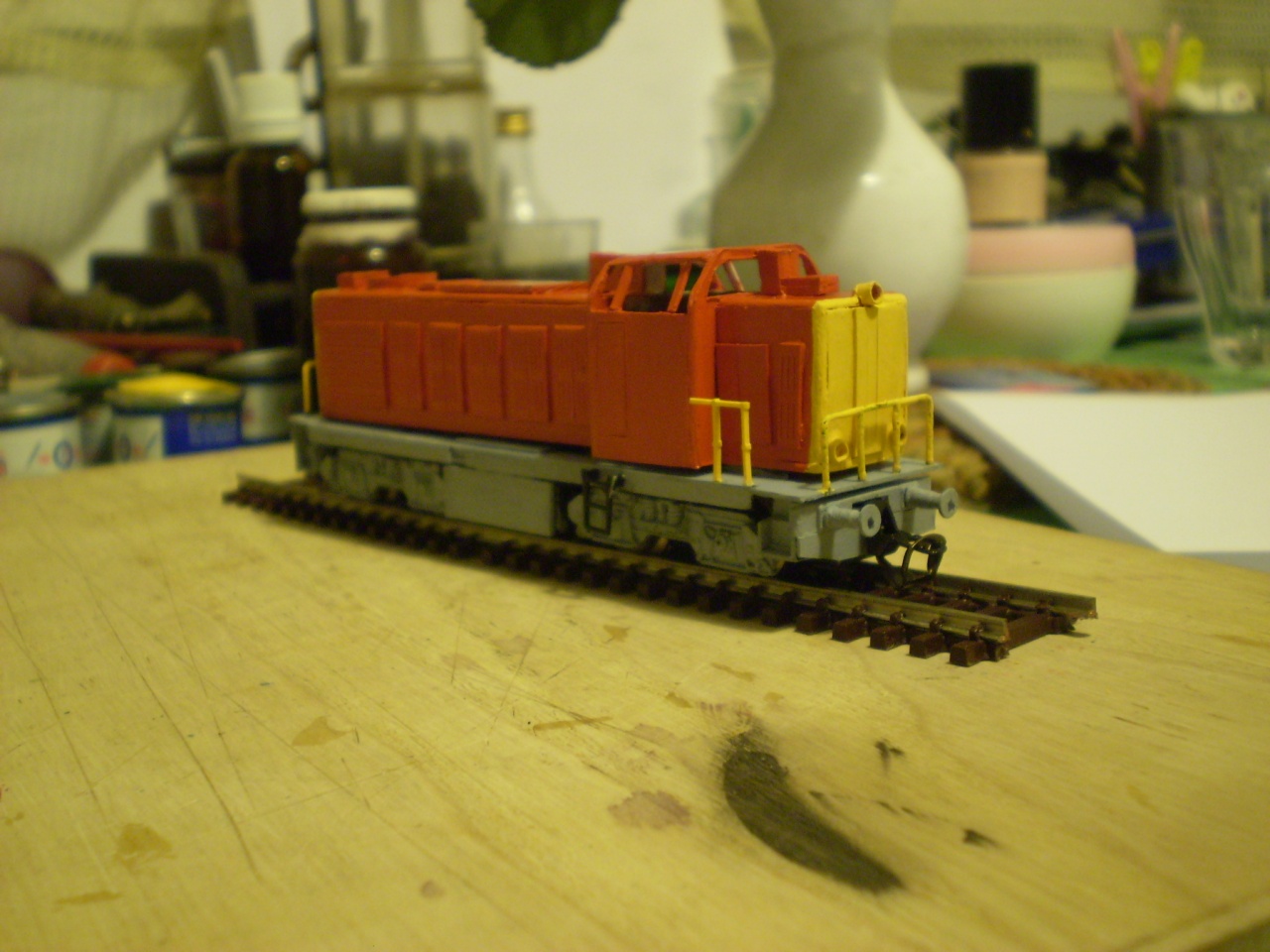

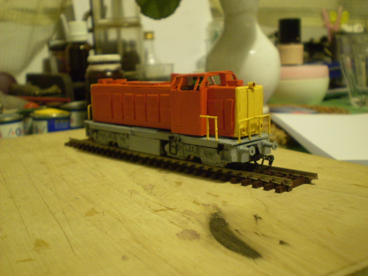

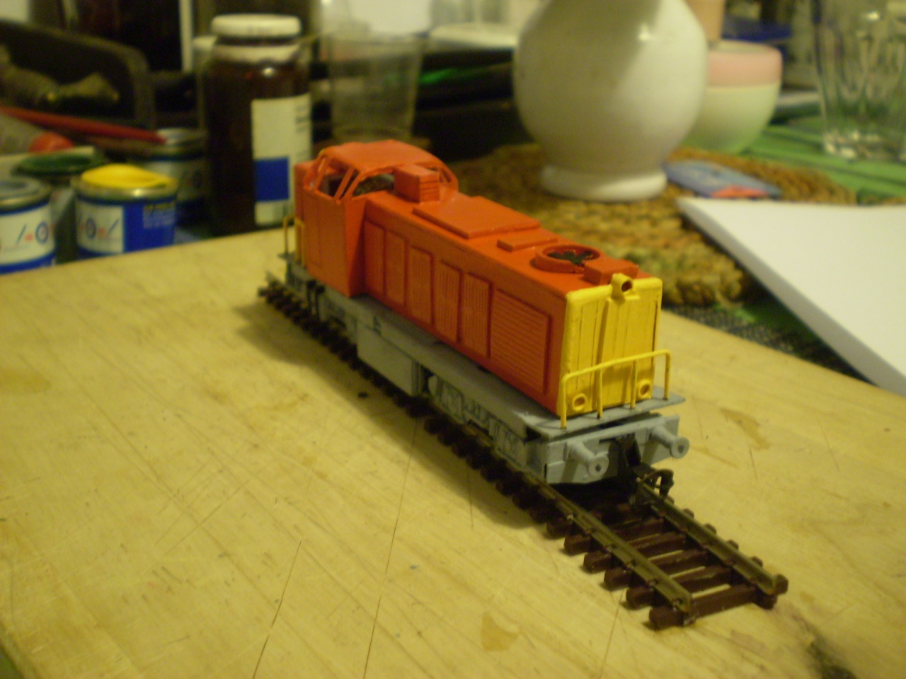

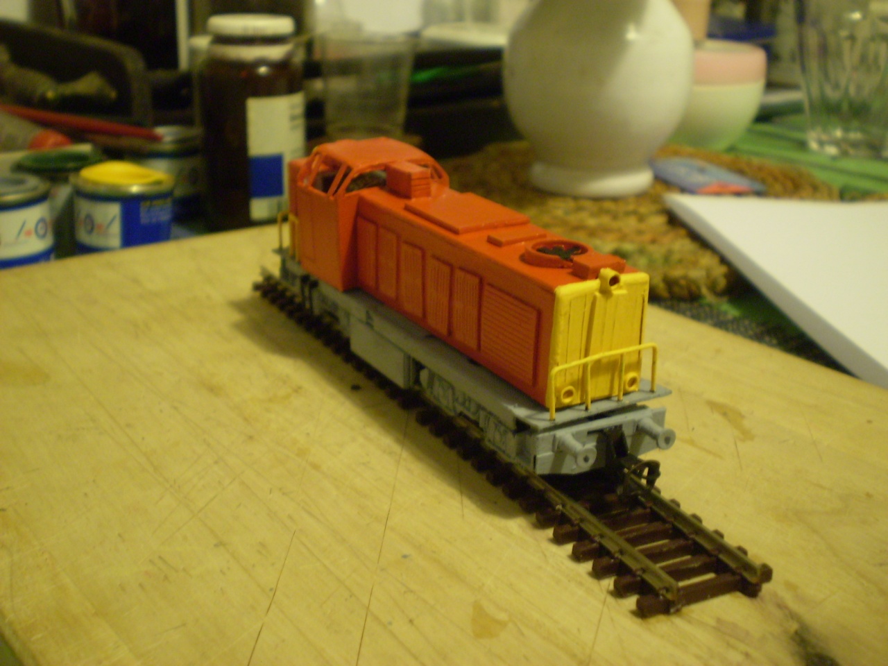

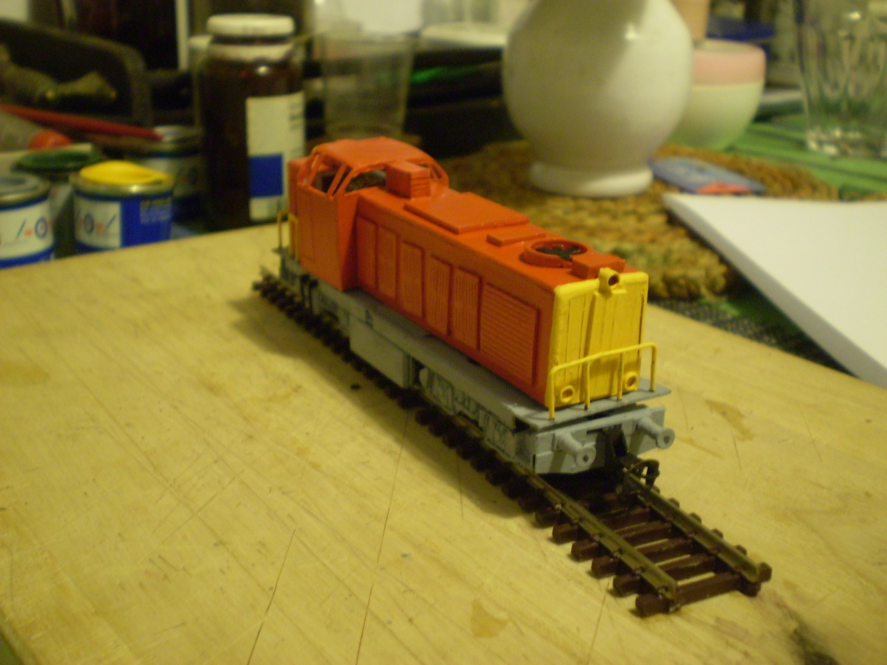

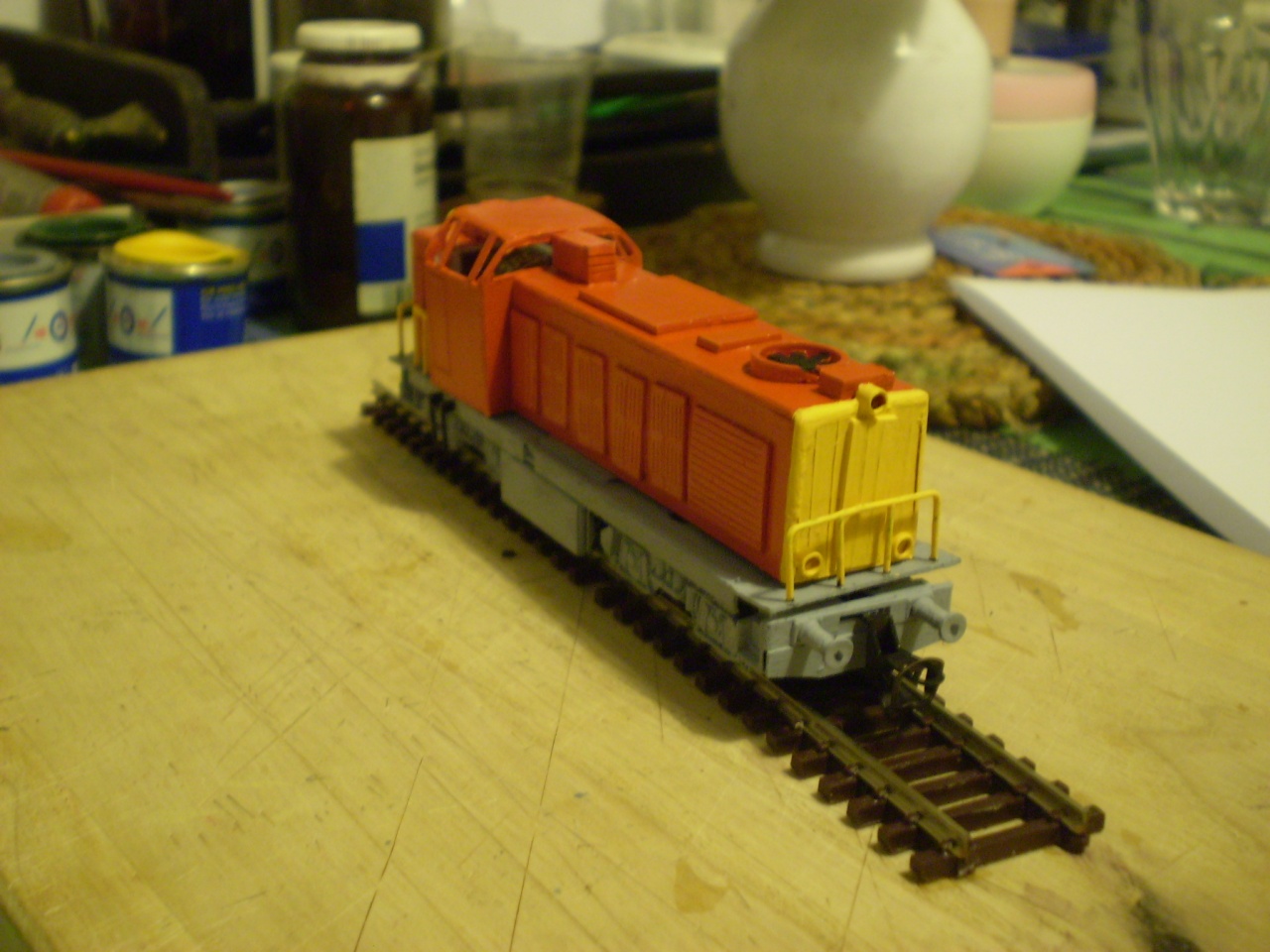

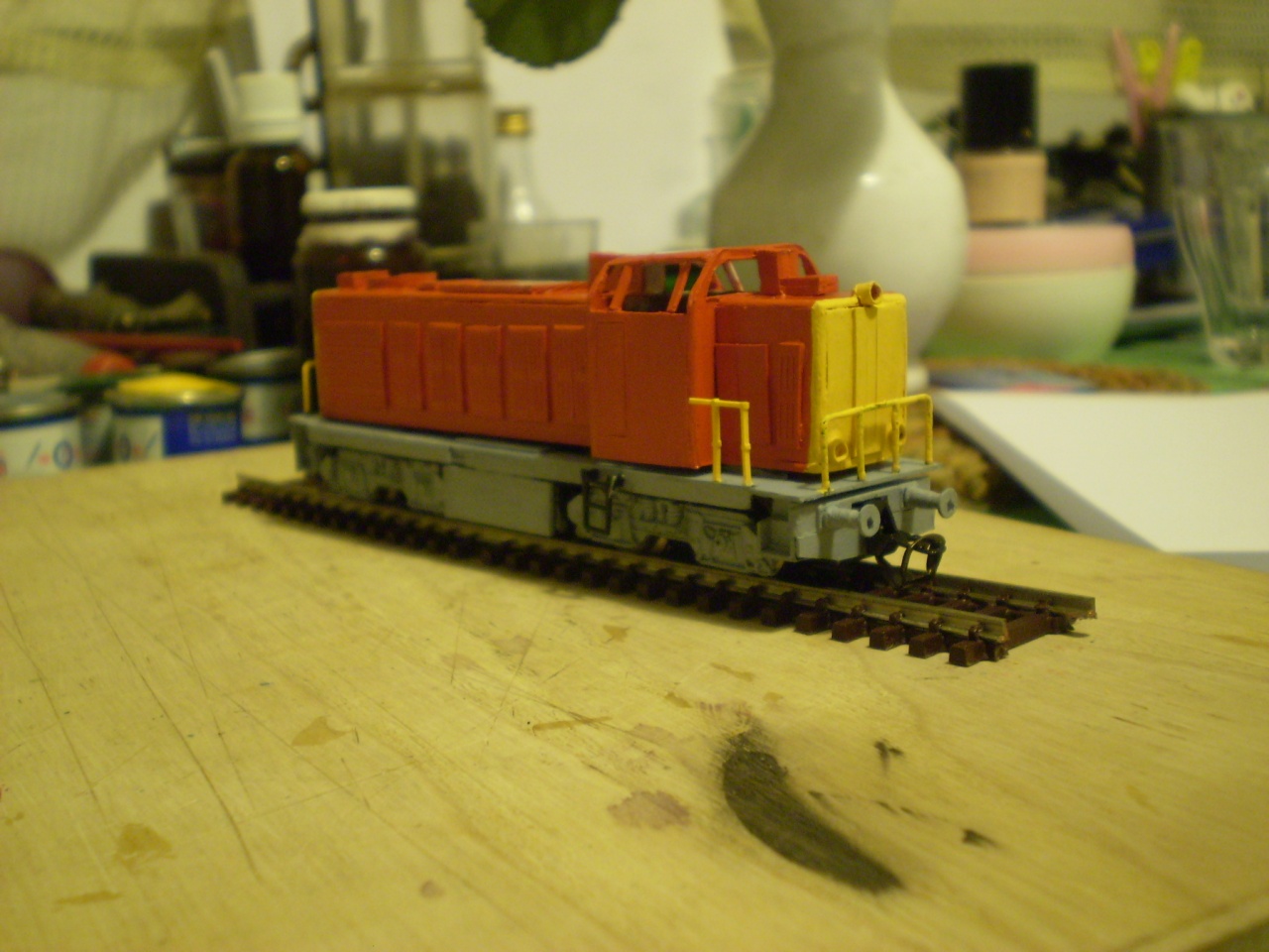

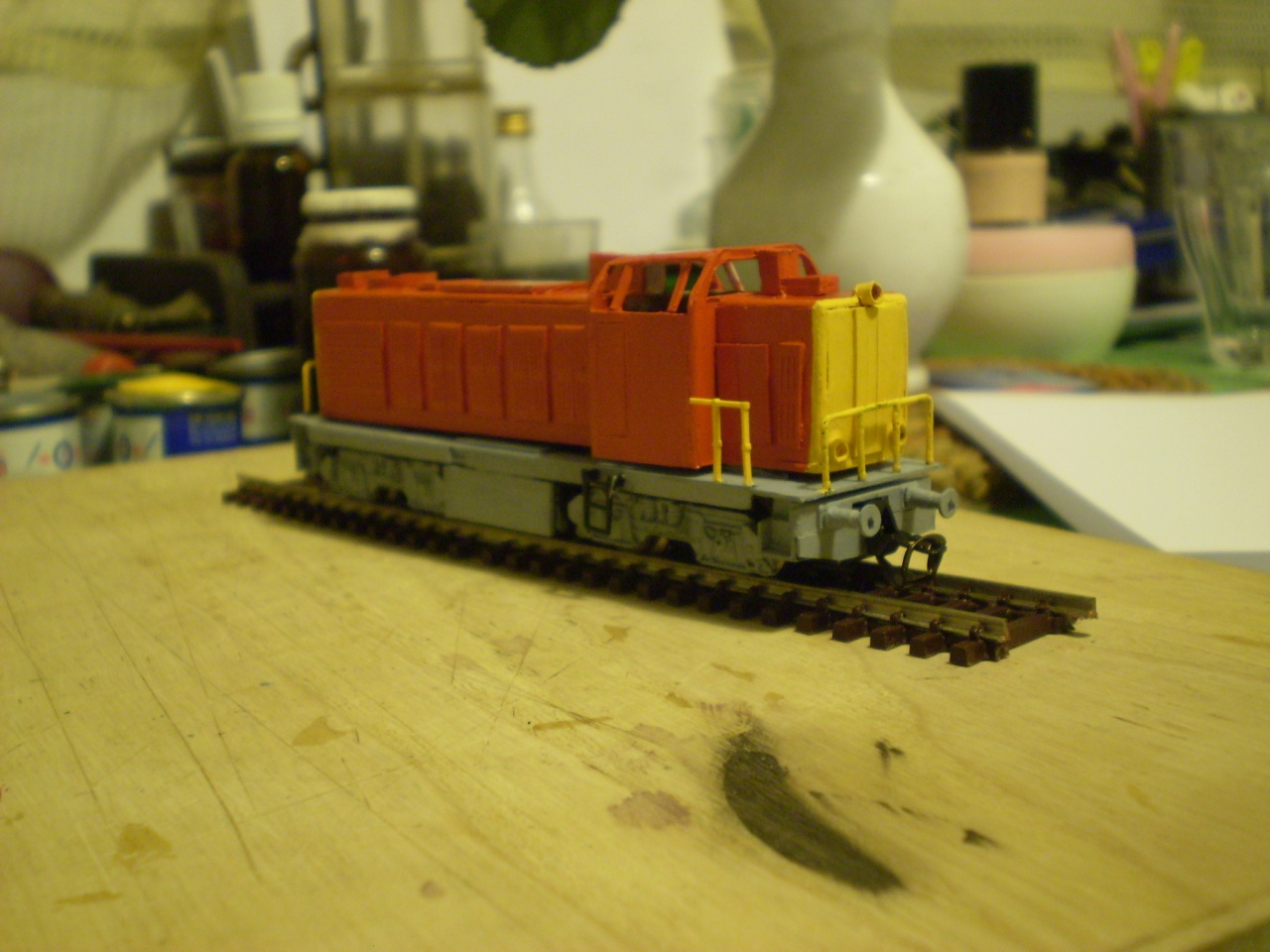

Kicsit haladtam a púposommal. Nem mondom, hogy tökéletes, de legalább ÉN csináltam.  A következő biztosan jobb lesz. |

(#10511) GABA TT válasza szergely001 hozzászólására (#10509)
Nov 6, 2012 |
Alakul ez a gép!
Egyetértek a következő biztosan jobban fog sikerülni a begyakorolt fogások mellé új ötletek jönnek.
A építés öröme a legfontosabb!  |
(#10512) GABA TT válasza szergely001 hozzászólására (#10509)
Nov 6, 2012 |
Az ablakok osztásait inkább vágd ki a saját anyagából, hogy ne keljen utólag beragasztani |

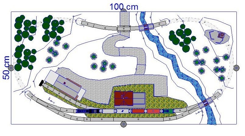

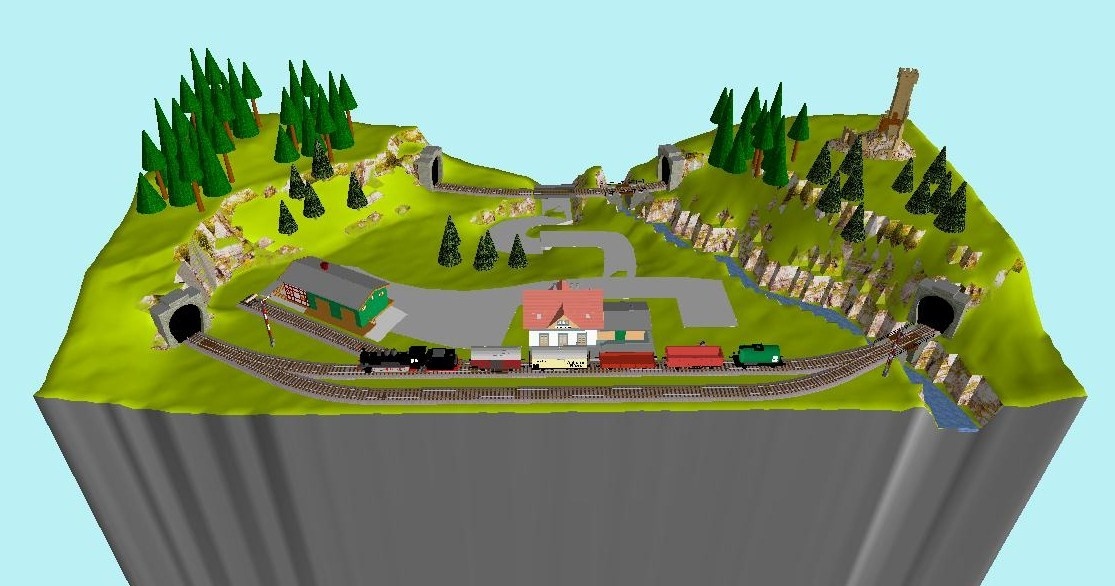

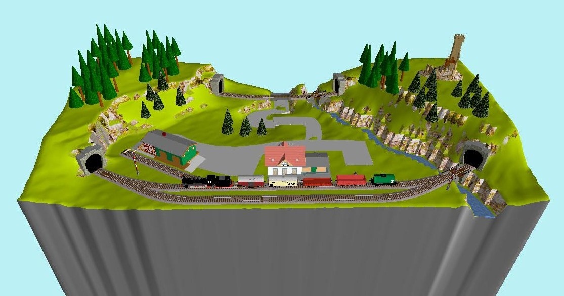

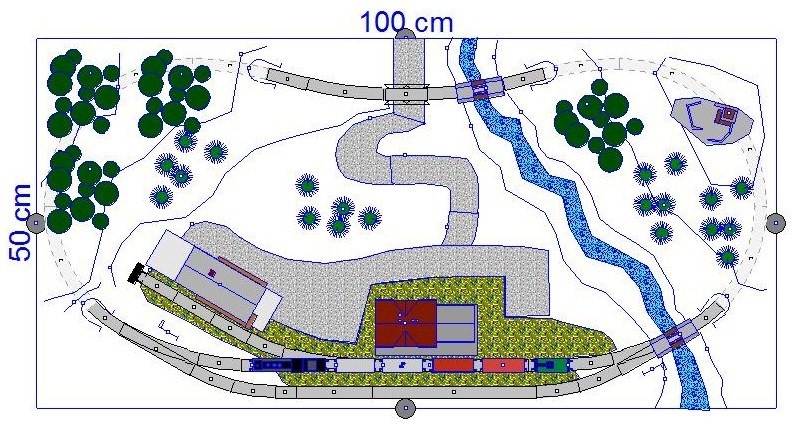

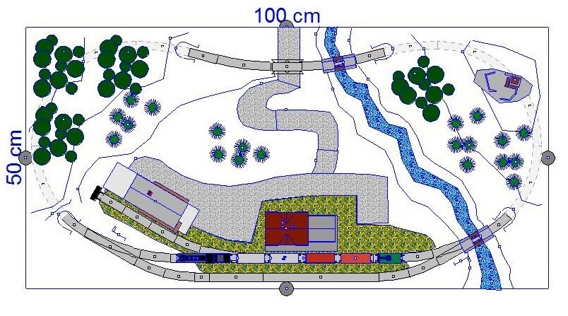

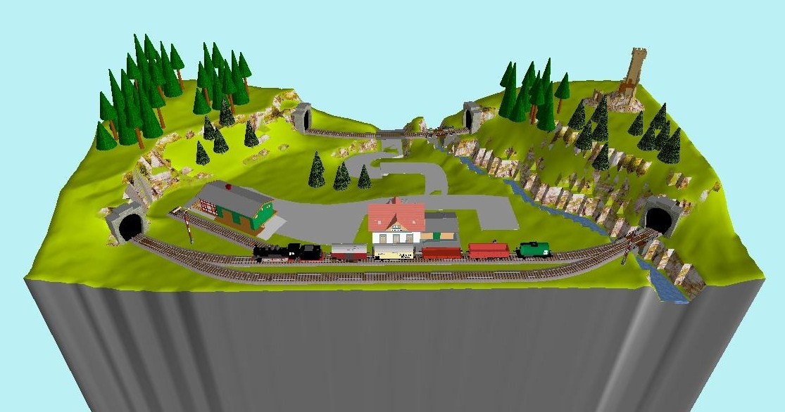

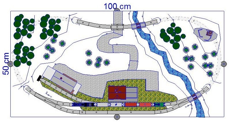

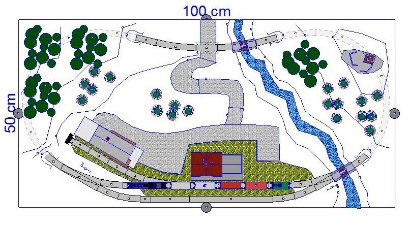

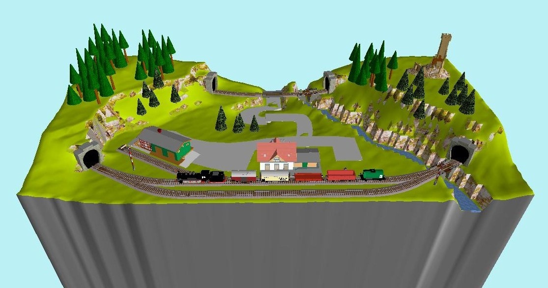

(#10518) maTTato válasza sunocske hozzászólására (#10517)
Nov 7, 2012 |

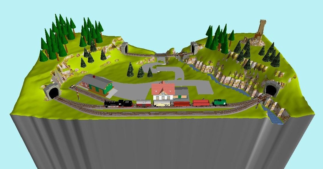

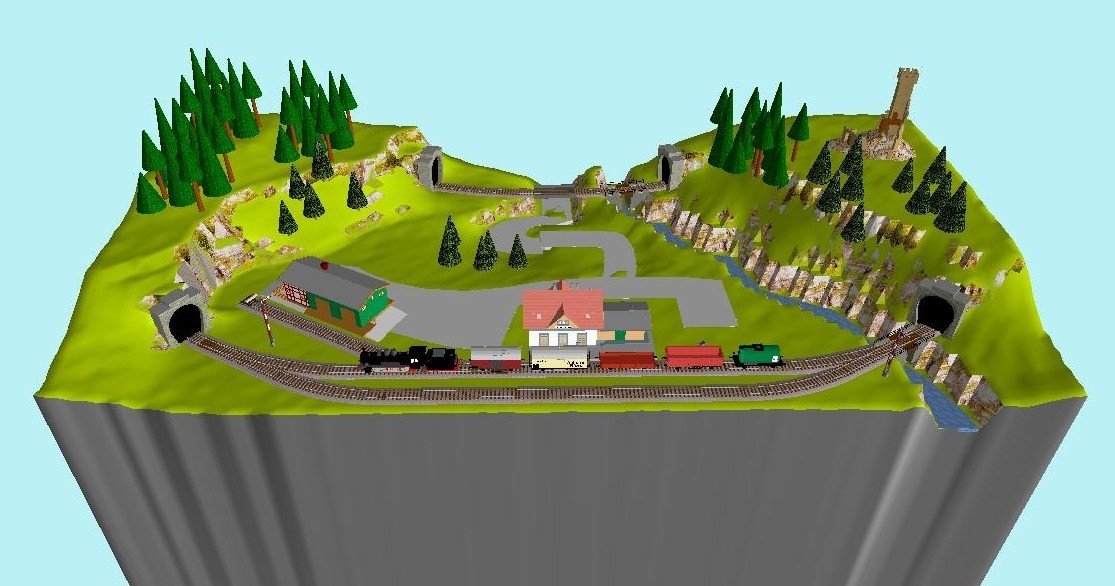

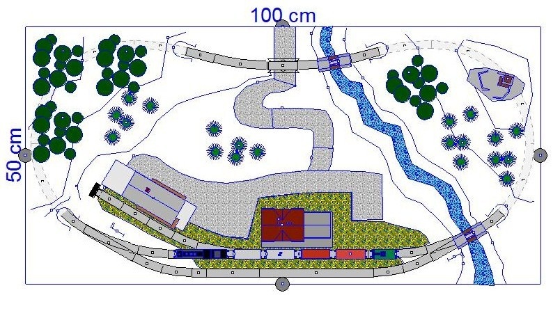

Nos a WnTrac adatbázisában van bőven mozdony és vagon, így meg lehet nézni, az adott állomáson vagy pályaszakaszon hogy néz ki a vonat, vagy egyáltalán elfér-e. Megvan a programnak is a saját gyerekbetegsége, így kész rajzot soha nem szabad szentírásnak venni. Arra viszont kiváló, hogy a körvonalazódó ötleteket hamar el lehet készíteni és ha kell, gyorsan módosítani.
Különben, ha majd nekifogok az építésnek, úgyis a felrakott sínanyag mutatja meg, hogyan is néz ki a valóságban az elképzelés.
Az alábbi OFF tervet saját szórakoztatásomra egy megépült német asztal lerajzolásával Kb. 10-15 perc alatt elkészítettem. (Csak az utat nem tudom megrajzolni, hogy az emelkedjen is.) |
(#10519) sunocske válasza maTTato hozzászólására (#10518)
Nov 7, 2012 |
Na jó, de akinek nincs WinTrack-je, az nem tud vonatot rátenni!
Én csak és kizárólag az ehhez hasonló képernyőmentésekből tudok táplálkozni. |

(#10522) TTomasz válasza szergely001 hozzászólására (#10509)
Nov 7, 2012 |
Nagyon jó lett! Most jön a legnehezebb része a tamponozás  |

Köszi  Valószínű szabiroli féle vizesmatricát kap majd...de egyenlőre gyűjtöm a "rendelést" amíg összejön egy nagyobb adag. (lesz mit matricázgatni)  |

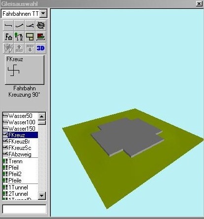

(#10537) maTTato válasza TTomasz hozzászólására (#10520)
Nov 7, 2012 |

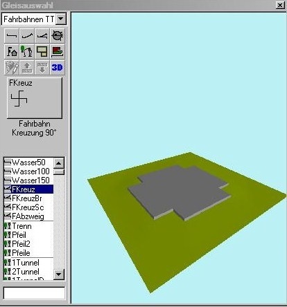

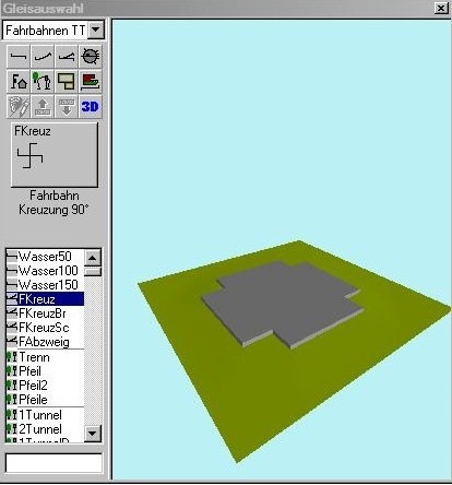

Igen, csak az útelemeket nem találom a többi az menne...  |

(#10539) TTomasz válasza maTTato hozzászólására (#10537)
Nov 7, 2012 |

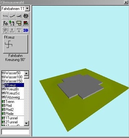

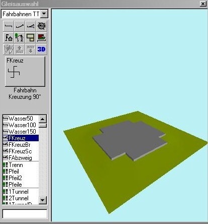

Van egy hosszúkás felugró ablakod , abban választod ki a vágányanyagot is. Itt választod ki pl. Tillig modellgleis . Ekkor fel áll a készleted  kis kockákban ebben a felugróban fent ott van hogy egyenes , íves sín vagy váltó, alsó sorban házikó, fordító korong és az út . Ha rá kattintasz alul a legördülőben kiírja 10-20-30cm egyenes út vagy kereszteződés stb. (igen kevés a gyári elem) de itt is működik a flex szabadon építés gomb így könnyű íveket, s kanyart stb. szerkeszteni az útból is. Nekem 8.0-ás van meg, de feltételezem hogy 11-esben is így van |
(#10540) maTTato válasza TTomasz hozzászólására (#10539)
Nov 7, 2012 |
Tomi!
Ha erre gondolsz, megtaláltam!
Valahogy fel sem tűnt, hogy a szememet veri...
(Azért a kereszteződésre találhattak volna valami jobb piktogramot)

(#10549) TTomasz válasza maTTato hozzászólására (#10540)
Nov 7, 2012 |
Bingo! eltaláltad  De rosszul emlékeztem, nem a kis kockák között van , hanem a Tillig/PILZ TT-Modell-Gleis -t kell Fahrbahnen TT-re cserélni fent . De ügyesen megoldottad. A patakot is innen lehet terveztetni/rajzoltatni vele . A kereszteződés piktogarmja: hát német program  ööö |
