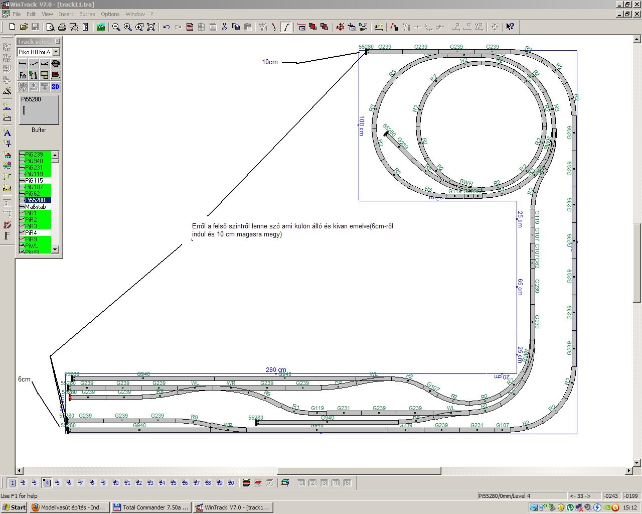

Van egy asztalom amin a felső szintet automatizálni szeretném analóg üzemmódban, és ehez szeretnék kérni tanácsot. Az asztalom terve a mellékelt képen, már a sínek megvannak és az ágyazat le van ragasztva.Nem vagyok valami jártas az elektronikában. |
(#8428) Frankye válasza vasasgabri hozzászólására (#8418)
Máj 8, 2012 |
Mit szeretnél "automatizálni" rajta? Ez azért fontos! |
(#8429) vasasgabri válasza Frankye hozzászólására (#8428)
Máj 8, 2012 |
Szia! Azt szeretném hogy a két vonat felváltva tudjon menni. |
(#8439) Frankye válasza vasasgabri hozzászólására (#8429)
Máj 9, 2012 |
És addig a másik szerelvény hol állna? (Sajna a kép felbontása elég kicsi, nem nagyon látszanak rajta a feliratok...) |
(#8440) vasasgabri válasza Frankye hozzászólására (#8439)
Máj 9, 2012 |
A pálya szakasz egyik végén két vágányos állomás van és itt lenne két vonat az egyik kimegy majd vissza jön és a másikat indítja ezt szeretném folyamatosra tenni.
A képre kattintva nekem nagyobb lett. |
(#8451) Frankye válasza vasasgabri hozzászólására (#8440)
Máj 11, 2012 |
OK, így már világos, mire gondolsz. (Nagyobb, de én ezt már nem látom...  ) |
